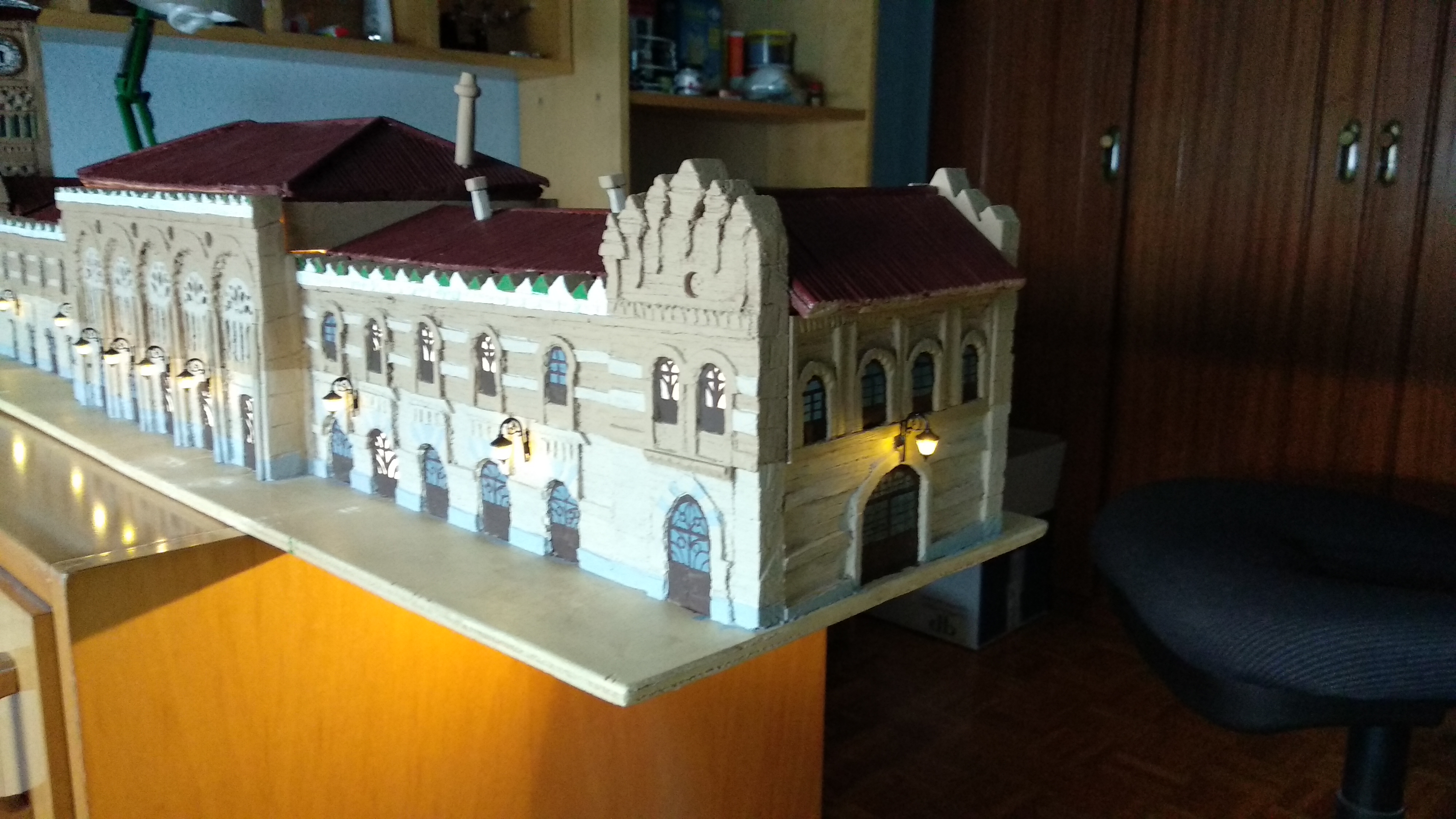

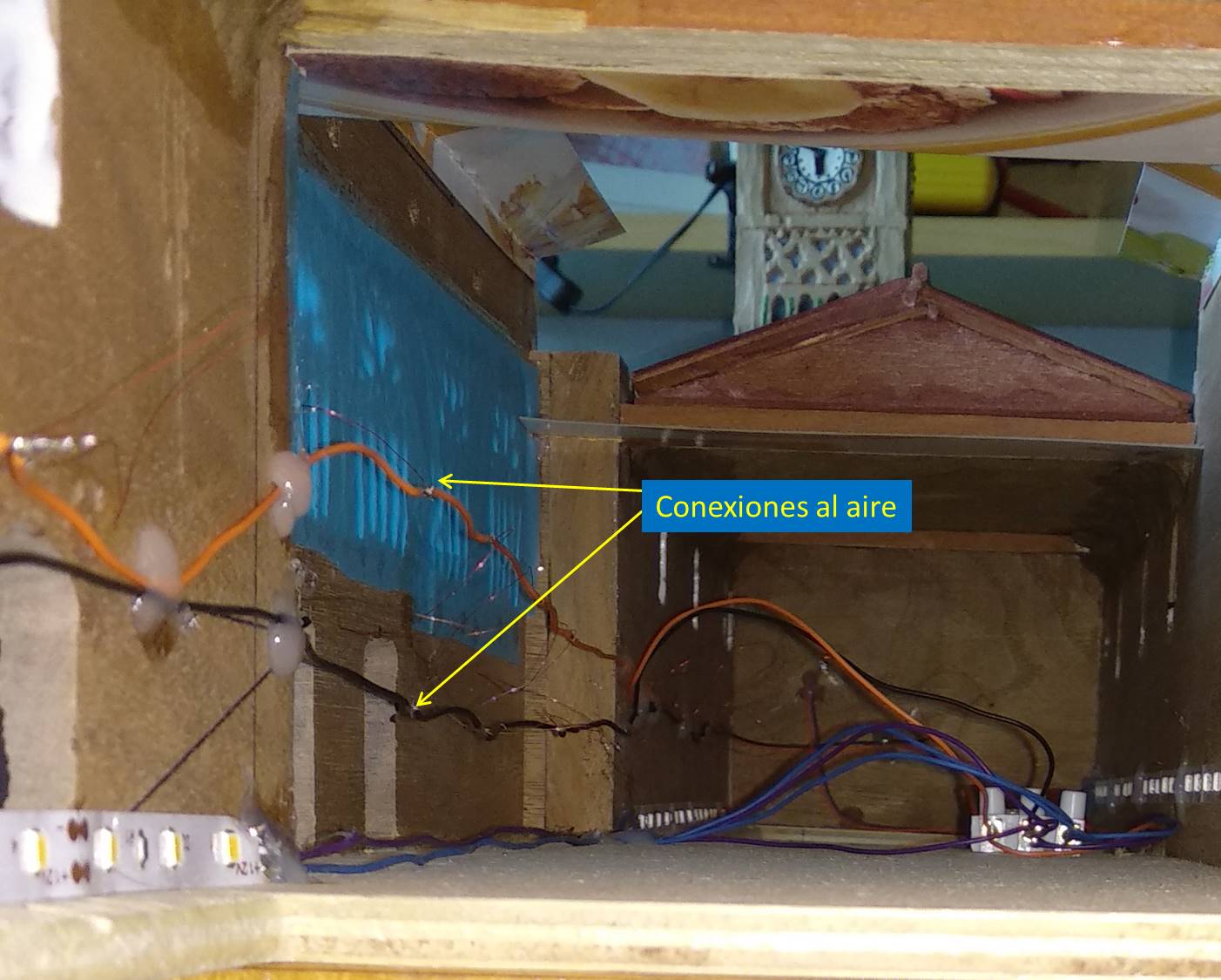

Con respecto a las conexiones, he optado por un sistema "americano" dónde priva la funcionalidad a la estética.
Sabido es que los LED se anuncian como luces de "no mantenimiento" pero, en este caso, no por los LED sino por la fragilidad de los faroles frente a la robustez y peso del conjunto de la estación, he pensado que con esta instalación "americana" facilitaría enormemente la sustitución de cualquier farol dañado.
Conexiones al aire

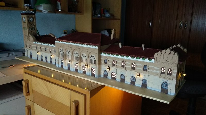

Y hoy, al atardecer se ha inaugurado el alumbrado de la Estación de Toledo, acontecimiento que ha estado adornado por la asistencia de las ilustrisimas autoridades civiles y militares de la ciudad.
Fachada principal
Fachada Este

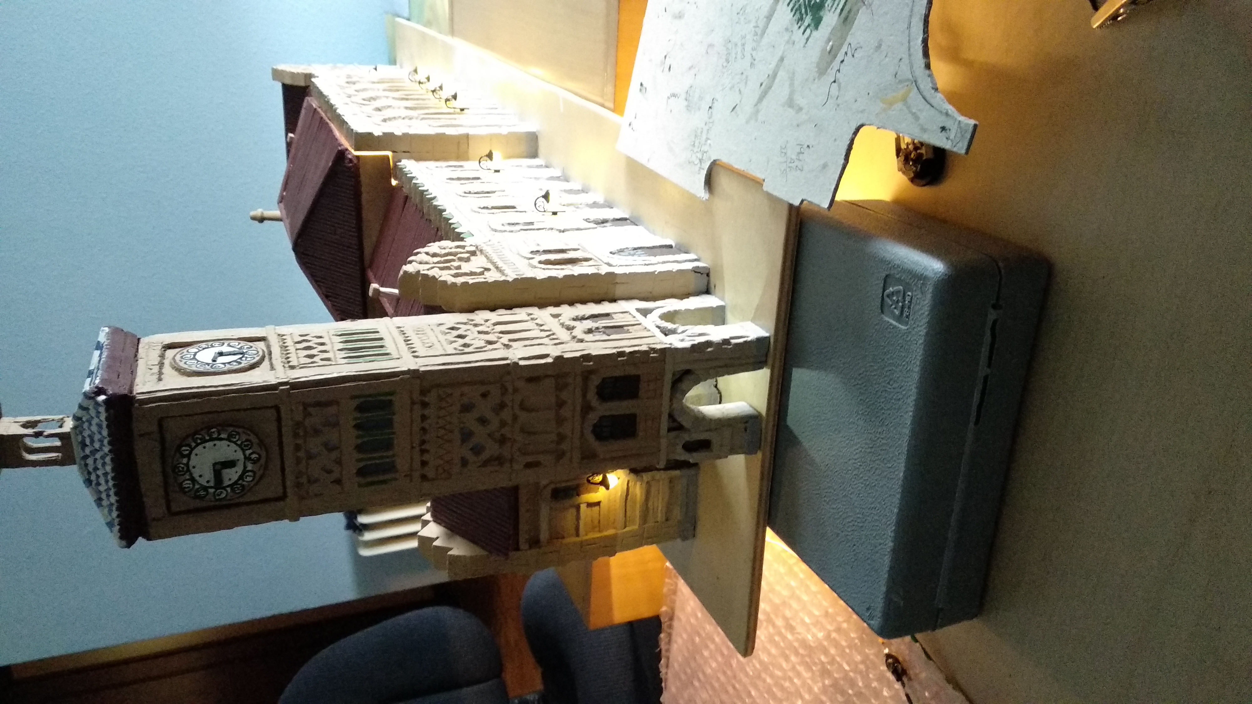

Fachada Oeste, Torre
Ahora ya queda poco del edificio, pintura básicamente. Y toda la marquesina de vías, con su iluminación.
Poco a poco...

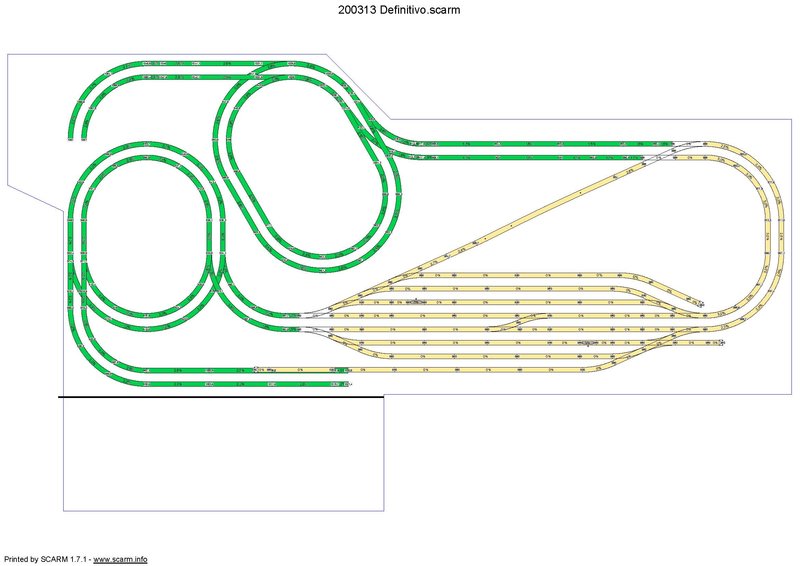

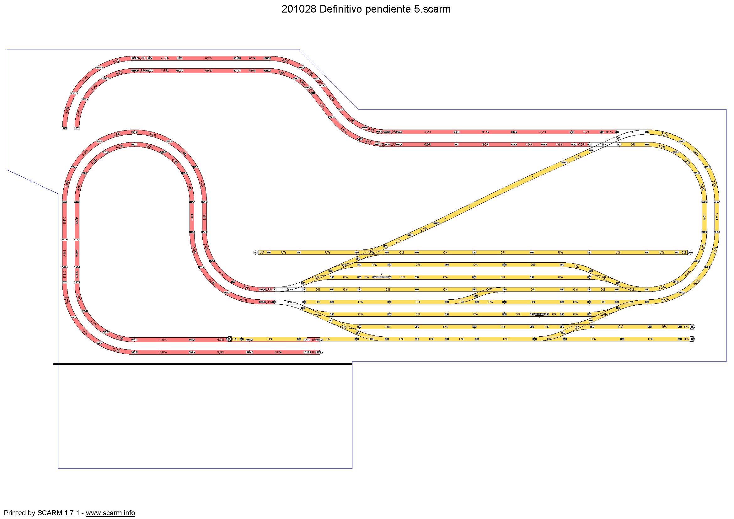

Desde mi última aportación a este foro, poco he adelantado en la construcción de mi futura maqueta pero, lo que si que he hecho, ha sido introducir una modificación en el proyecto de circuito de la estación oculta, que me gustaría exponeros para realizar una pregunta.
El motivo ha sido económico exclusivamente, y se resumen en un ahorro de tramos de vías en los dos accesos que existen entre los dos niveles, el nivel principal y el nivel de la estación oculta; claro está, con el consiguiente aumento de pendientes que subirían del 3% inicialmente planeado al 4,7% máximo tras la modificación. El ahorro es de más de 200 euros, y los "monos" que lo ilustran están aquí:
Pendientes iniciales
En color verde el tramo afectado.
200313 Definitivo.pdf
Pendientes iniciales de 3%, como máximo.
(146.77 KiB) 100 veces
Pendientes tras la modificación
En color rojo el tramo que sustituye al inicial de 3%
201028 Definitivo pendiente 5.pdf
Pendientes finales de 4,7%, como máximo.
(106.98 KiB) 112 veces
Los inconvenientes del aumento de pendiente lo conozco con creces porque llevo leyendo y aprendiendo ya varios años de este foro, pero antes de realizar la pregunta, quisiera exponer las razones que avalarían la materialización de esta modificación:
* La estación oculta y las rampas de acceso al nivel superior sólo se podrán ver, cómodamente sin tener que agacharse, a través de un monitor de TV, por lo que el aspecto "poco" estético de elevada pendiente queda un poco amortiguado por ello.
* Todo mi material tractor es Marklin y, tengo entendido, dispone de una mecánica robusta que soportaría las mencionadas pendientes.
* Más aún, cuando habría que considerar que, debido al tamaño de los muelles de carga y descarga, y de los andenes, la longitud máxima de mis trenes será de 1500 mm para las combinaciones de mercancías y de 1300 mm para las de pasajeros, es decir la locomotora más grande que tengo, una diésel de 217 mm de longitud, más 6 vagones o 5 coches, ya que por tener la mitad de las curvas de R1 no voy incluir en mi colección ningún coche de más de 220 mm.
Y, ahora, viene la pregunta que busca vuestros comentarios:
Pese a los argumentos que, desde mi punto de vista, podrían mitigar el exceso de pendiente ¿consideráis que es una aberración, o podría continuar continuar considerando el llevar a cabo la modificación?
Gracias de antemano, y saludos.

Después de haberme empapado de los comentarios de tu maqueta Rubio, con vuestro permiso, paso a indicar algunas cosas que me sorprenden y que se creo se deben aclarar. Por ejemplo, comentabas el 20 Marzo 2019, sobre las ruedas troncocónicas, efectivamente son así, si en un cono cortas una rodaja y haces una rueda veras que al hacerlo rodar no ira en línea recta, tomara una curva más o menos cerrada según sea la diferencia entre los diámetros de los extremos, pues no solo las ruedas son troncocónicas, sino que los carriles no están verticales tienen una inclinación de 1/20 hacia el interior, si no se hiciera el desgaste del carril sería brutal, cada rueda debe rodar sobre un plano de rodadura, todo esto es teórico en la práctica el carril está sometido a, desgastes, tensiones, en curvas el carril exterior sufre desgastes en su cara interna en la cabeza normalmente por falta de peralte ( diferente altura de los carriles) y si tiene mucho peralte el carril interno sufre aplastamientos, sobre este tema, del carril, sería largo aquí seguir.
Pasando a las curvas, las curvas reales en una vía convencional, un radio de 300 m es pequeño, radios de 500 m también , etc si dividimos por la escala 1/87 HO nos percatamos enseguida de que la realidad y la escala HO no se parecen en nada.
Seguimos con las curvas para pasar de recta a curva se ponen curvas de transición, en horizontal y en vertical. Cuando hay cambios de pendientes también, son circunferencias tangentes a ambas pendientes o rampas, según suban o bajen, por tanto en tu caso lo que te interesa es colocar lo más parecido a una circunferencia que es un tramo corto o varios , formando una poligonal que se aproxime lo que pueda para permitir el contacto de las ruedas y los enganches de los vagones para que no se desenganchen.
Referente a las pendientes en el ferrocarril real , se miden en milésimas ( milímetros por metro), no en centésimas, (como es el caso de carreteras y HO), en esta escala las pendientes tienen que ser de tal manera que permitan la subida de nuestras composiciones,( influye mucho la fuerza de la locomotora también hay que tener en cuenta, que las curvas son un freno, y también otro problema a causa de que existen dos fuerzas, una la máquina tirando en una dirección y la otra el peso de la composición la suma de estas dos fuerzas crea en la parte central de la composición una fuerza perpendicular, que la invita a saltar de la vía y se descarrile, por lo tanto te aconsejo que hagas una prueba práctica de comprobación, empleando un tren largo y pesado.
Referente a los desvíos, travesías, ( a estas cosas las llamáis agujas),para no tener problemas de descarrilamientos , deben de estar en un plano.
Otra cosa a tener muy en cuenta, son los alaveos, tres puntos en el espacio definen un plano y ese plano hay más puntos, nuestros vehículos , tienen cuatro puntos de apoyo, normalmente 4 ruedas o cuatro carretones y deben estar siempre en un plano o lo más próximo a el, por tanto hay que cuidar que las variaciones entre los carriles exterior e interior sean las mínimas posibles , en nuestra escala se suelen dar en curvas con pendiente.

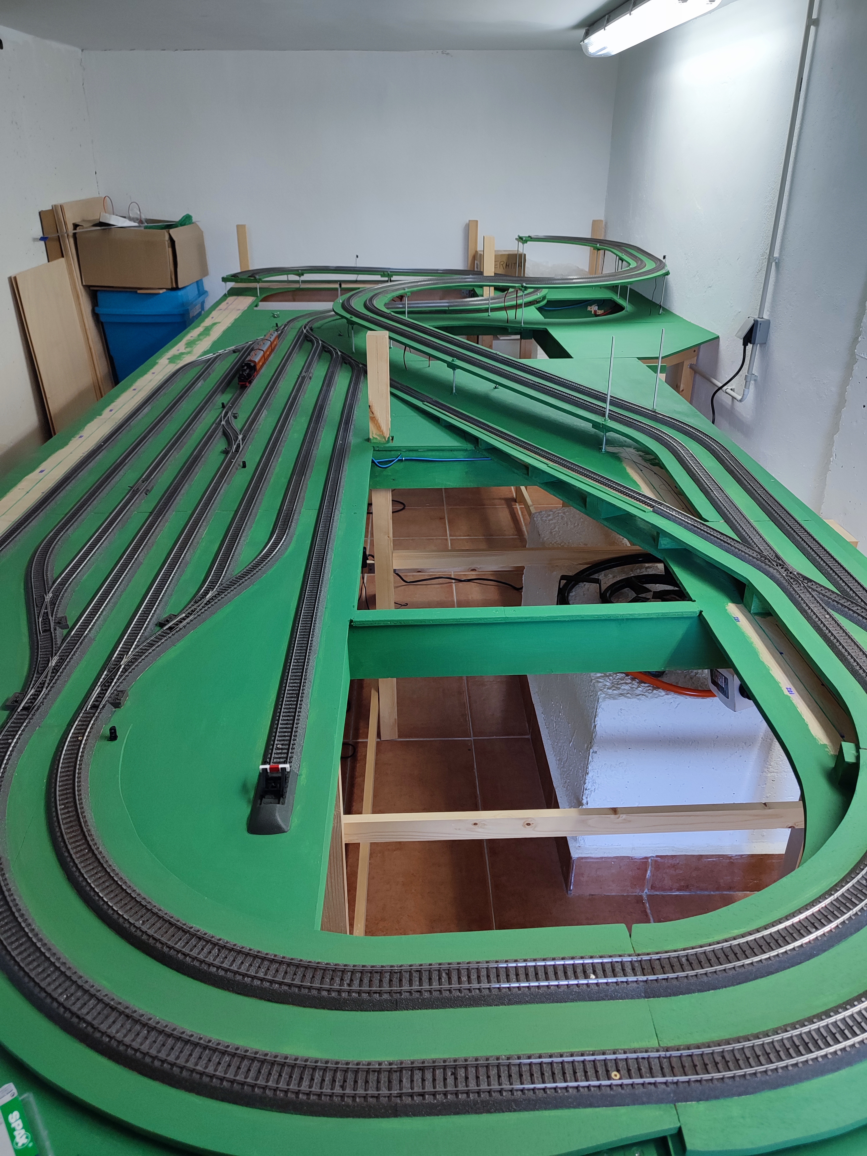

Con respecto a la maqueta, no puedo presentar un gran avance, pero en la estación oculta ya está cableada la alimentación, y las pruebas de esfuerzo en pendientes han salido muy satisfactorias, considerando que la MLT de mi maqueta será 1200 mm y, por lo tanto, las locomotoras no se verán nunca en la tesitura de arrastrar a tal número de vehículos, como en esta prueba.
Perdonad la calidad del vídeo, se nota que es mi primera aportación a este Foro.
En la actualidad, la estación oculta presenta este aspecto que muestra la próxima fotografía. Tiene incluso semáforos, y diréis: ¿"pa qué"?. Pues es muy sencillo, ya he comentado que es mi primera maqueta y, dada mi edad y el tiempo que estoy invirtiendo en su construcción, está clarísimo que va a ser, también, mi última maqueta, así que debo practicar sobre la marcha lo máximo posible antes de llegar al nivel principal en el que se van a ver mis habilidades o mi falta absoluta de las mismas.
No quería dejarla en color madera, aunque no se vaya a ver.
