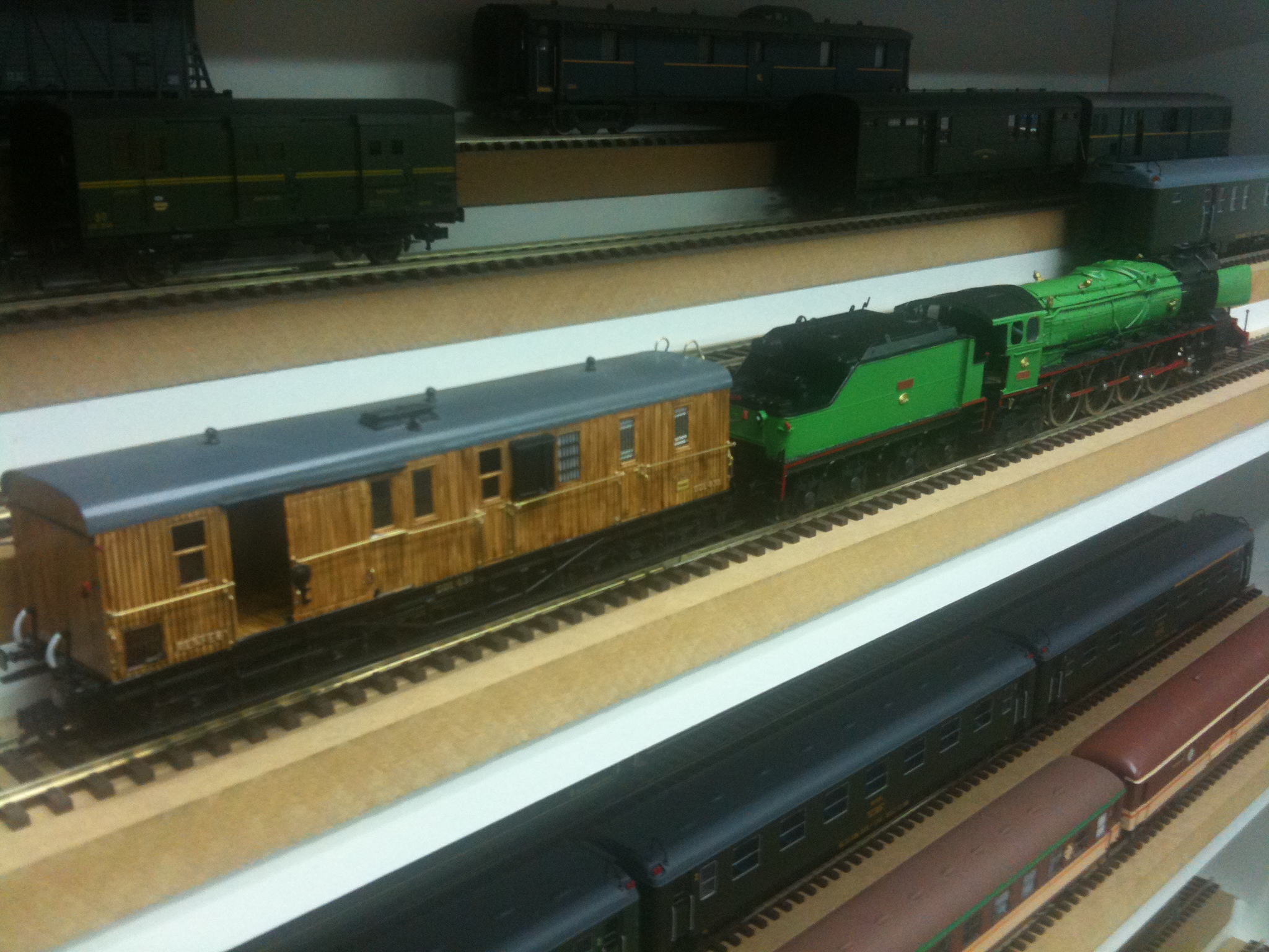

Impresionantemente preciosos :D Eso sí, el par de 'bicharracos', todavía sin pintar, que hay delante de ellos promete ser algo sensacional... :geek:

hola Manchegin te han quedado pero que muy bien los furgones felicidades y veo que ya has terminado las 2 con fe saludos ;)

Asi me gusta!!!!, que cumplas lo prometido, te han quedado de fábula, el coche correos se ve ESPECTACULAR, los SA y el furgón los pinte con vallejo y quedan muy bien
PD: da curro el SA verdad?, lleva 1000000000000000 piezas!!!

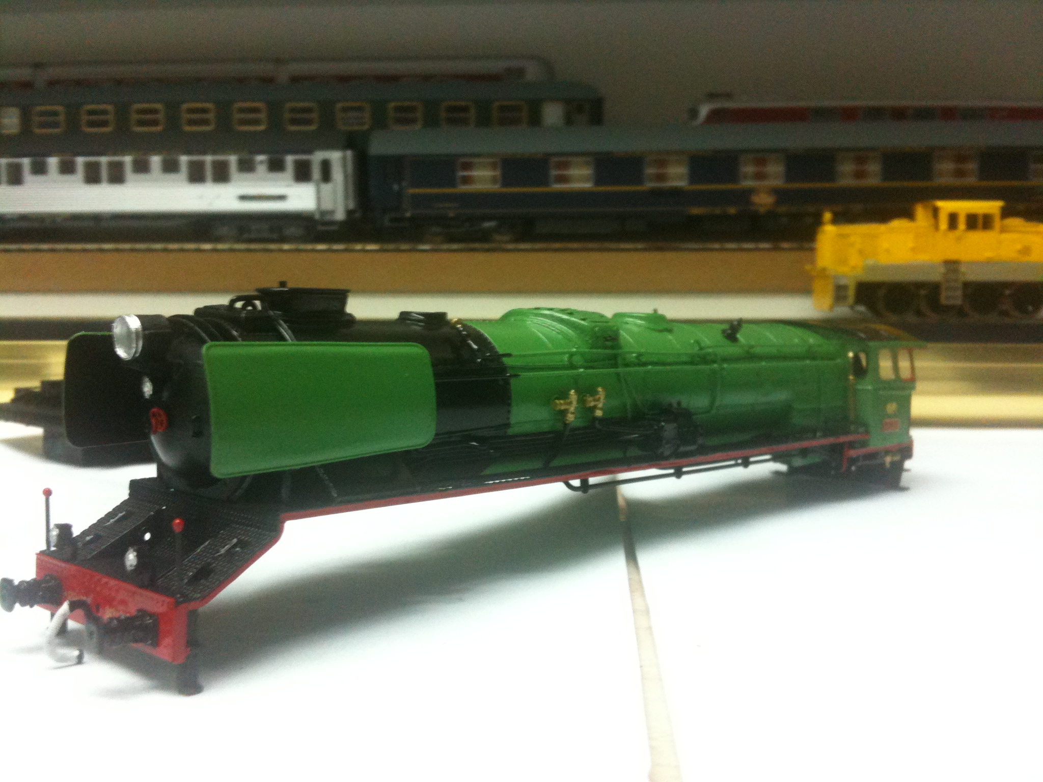

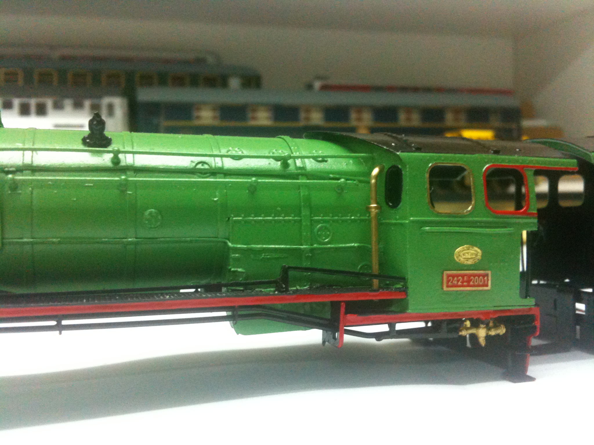

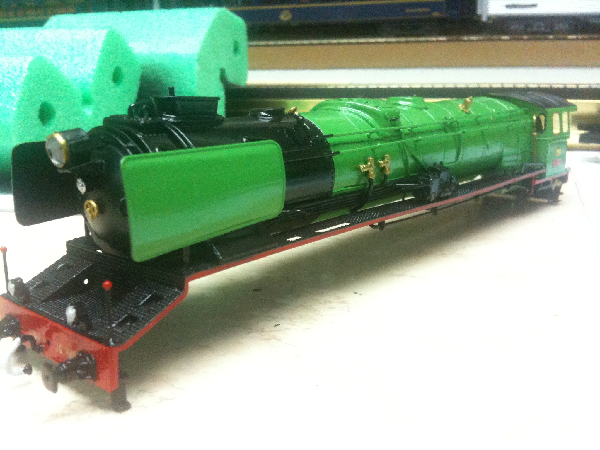

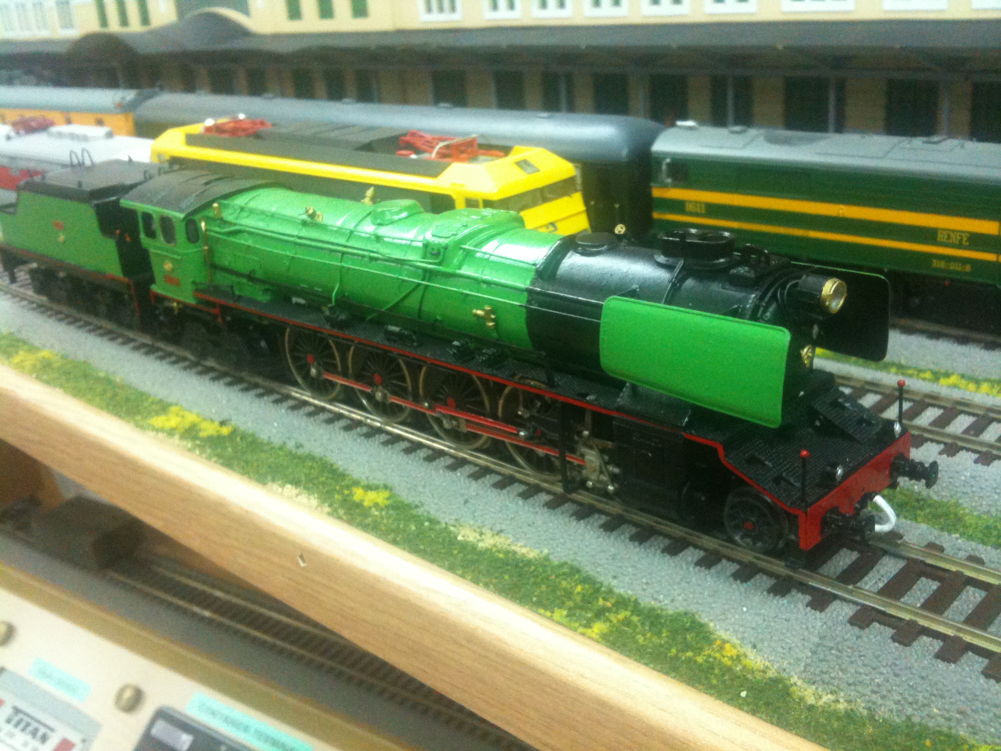

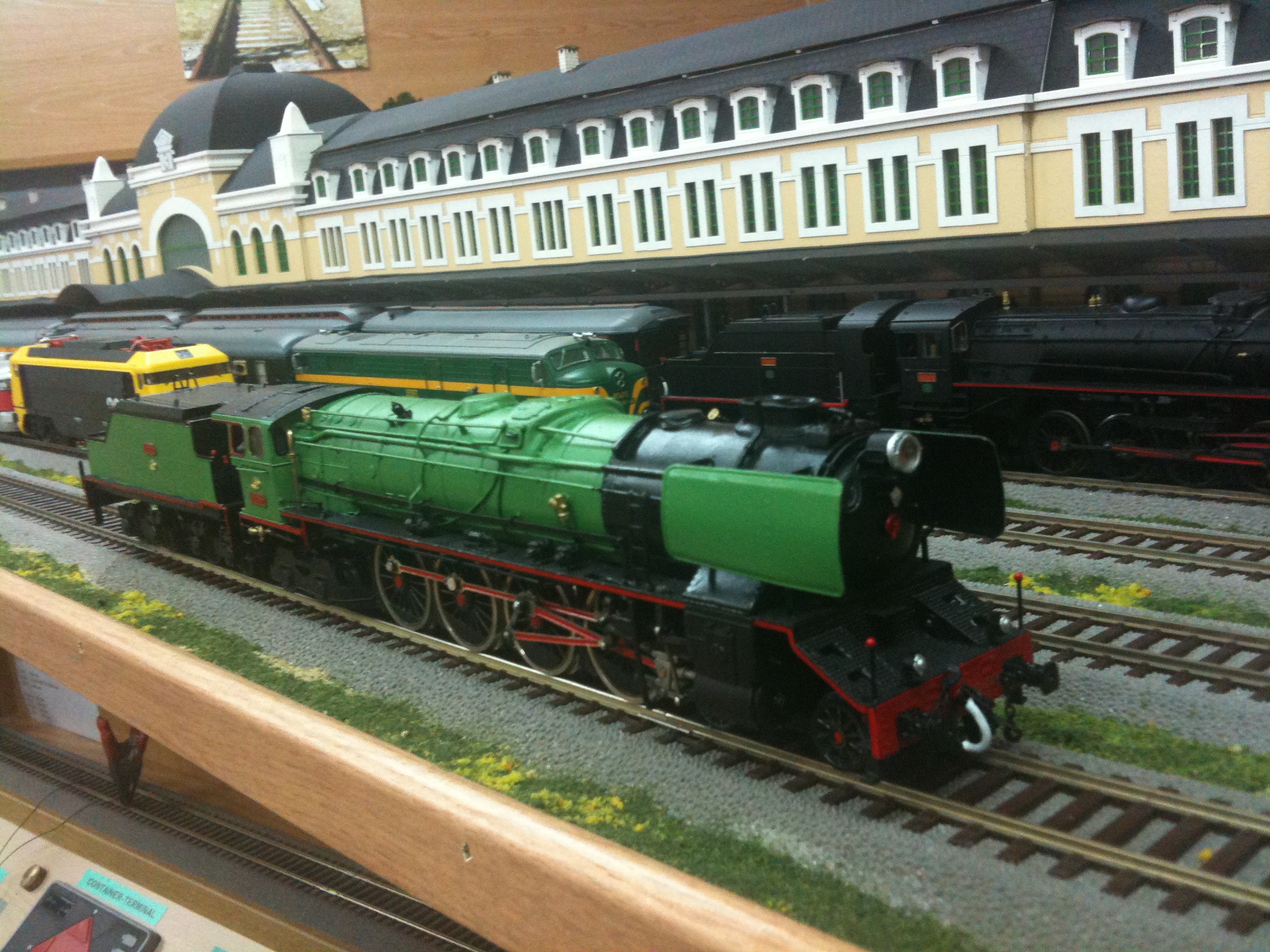

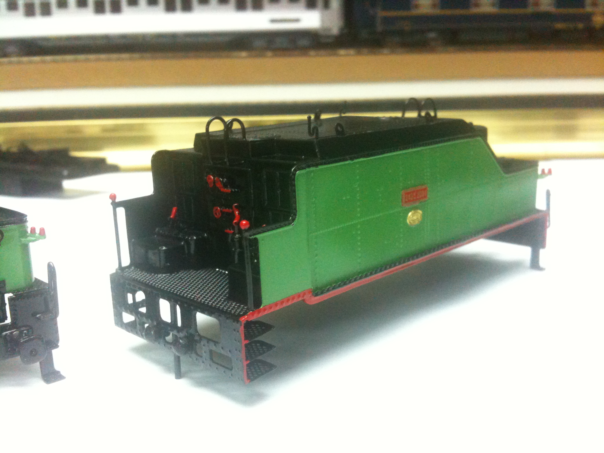

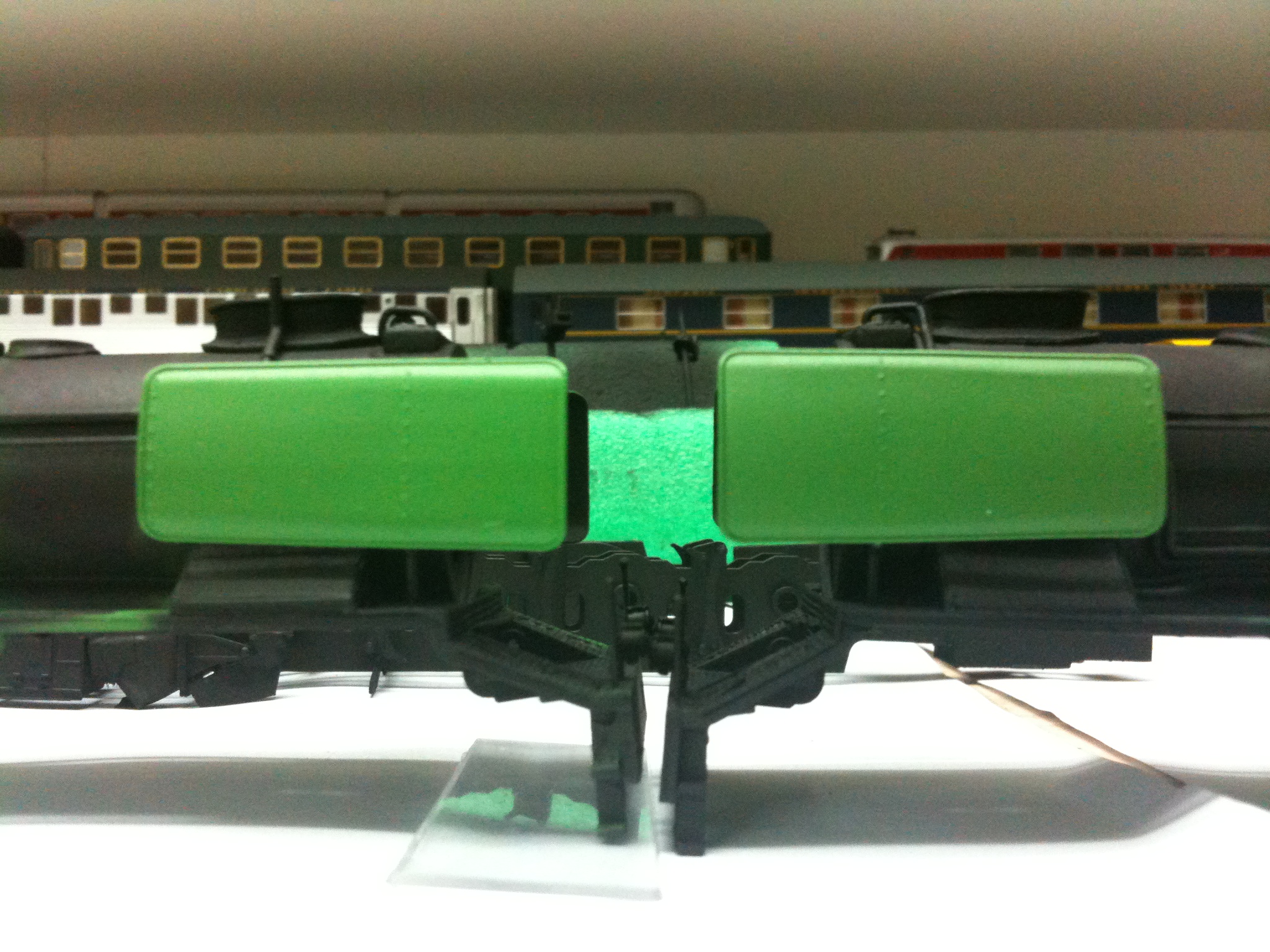

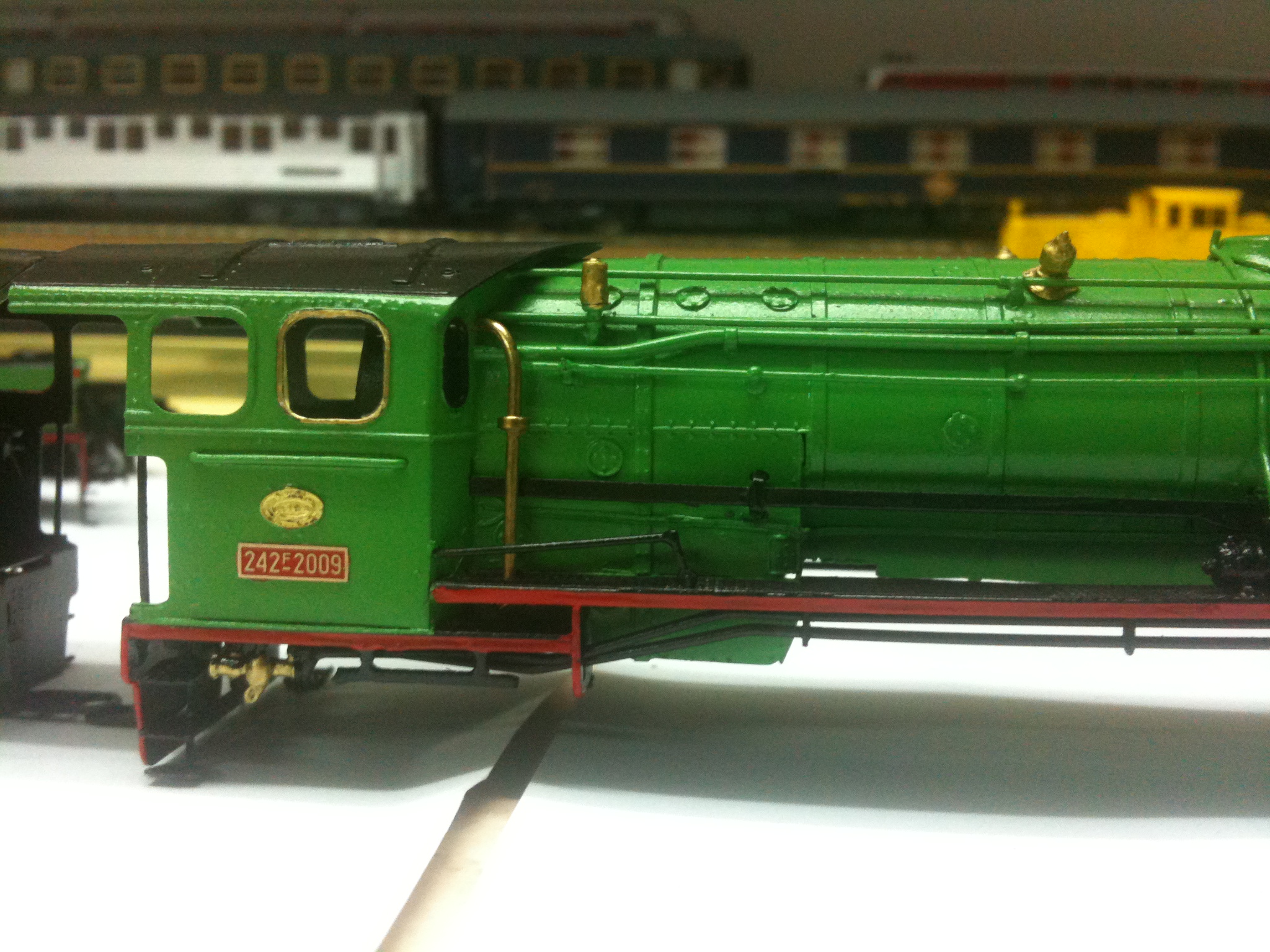

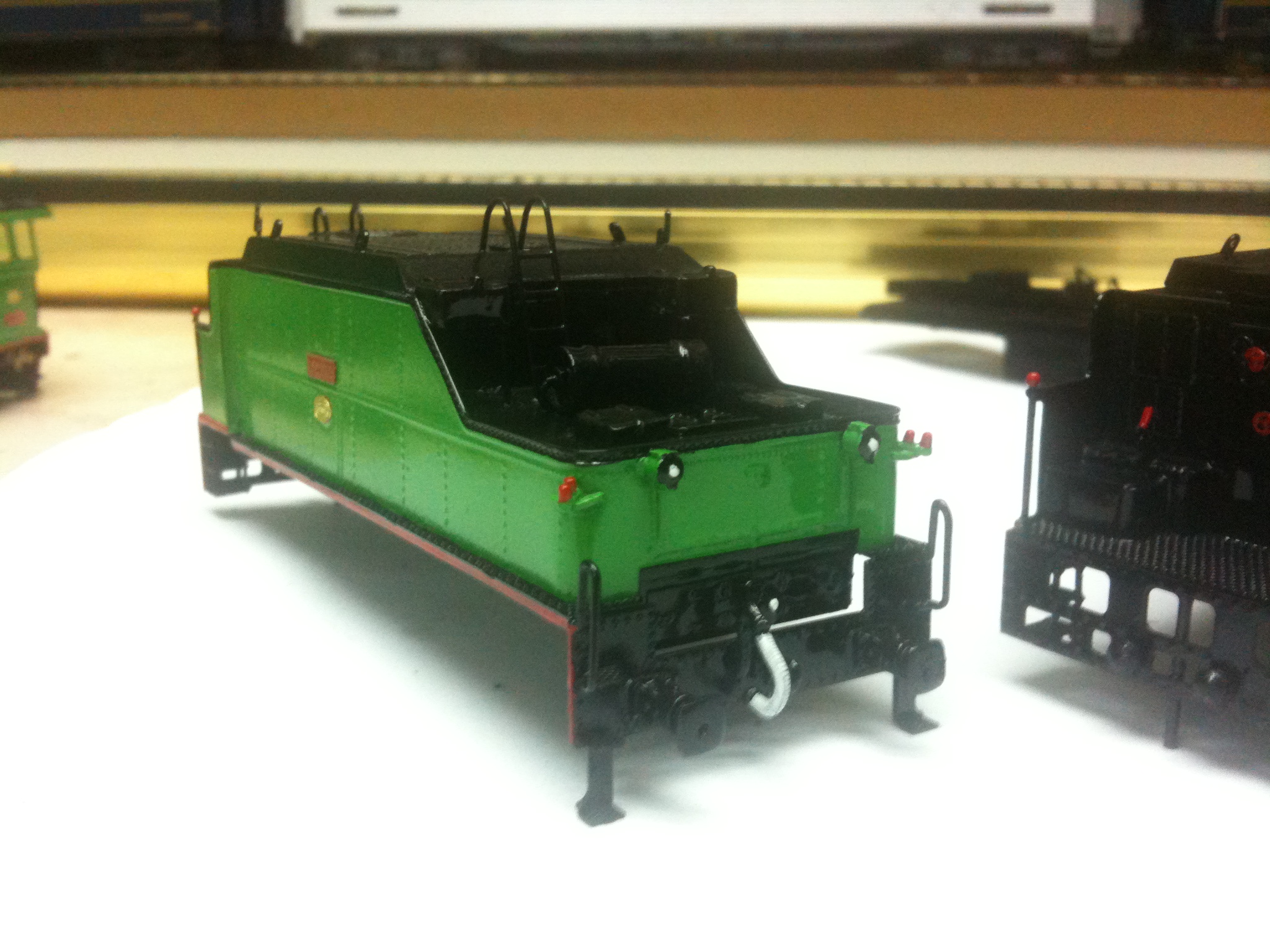

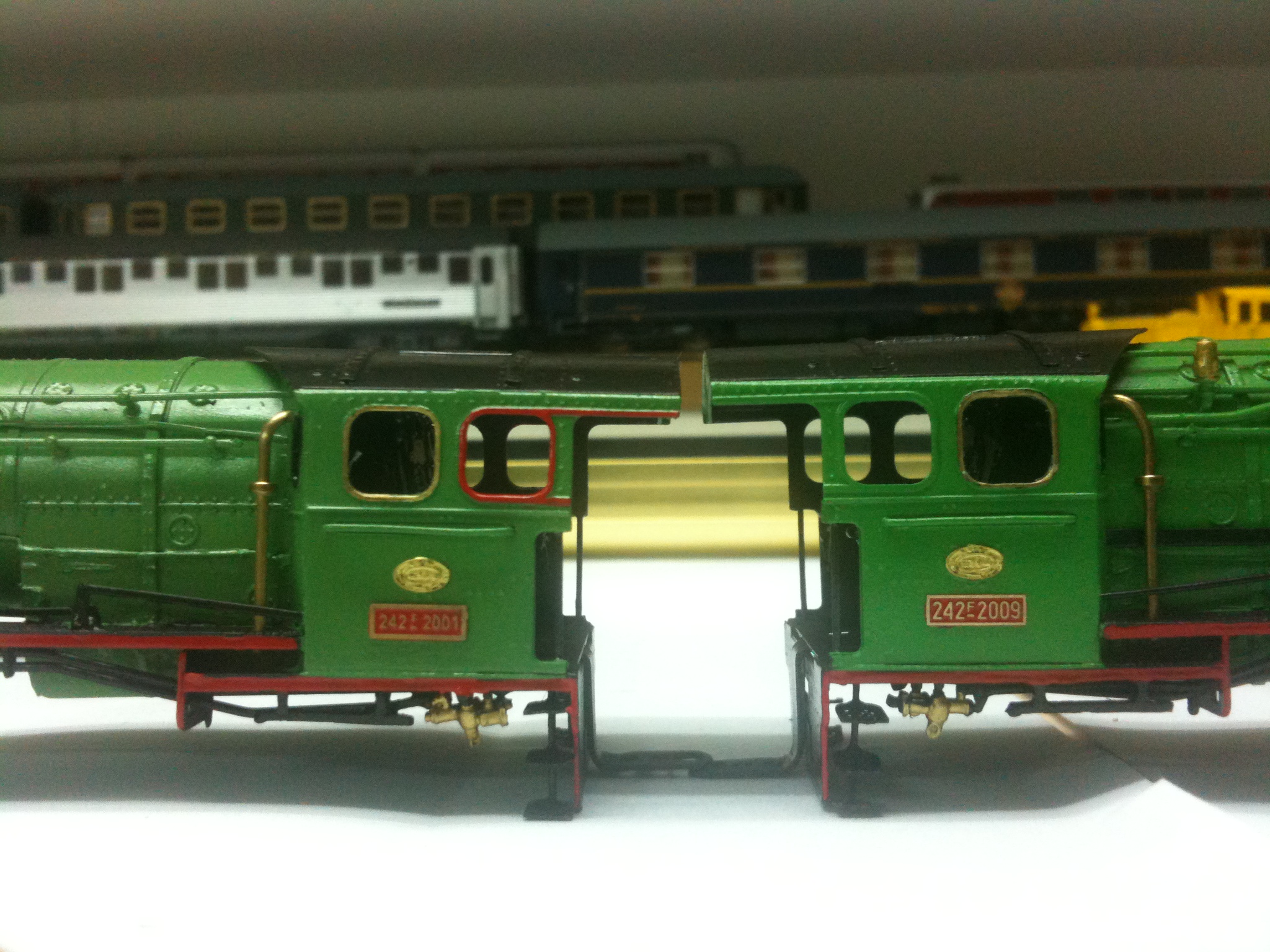

Bueno hace año y medio que construí las dos confederaciones, pero el verano pasado, con el jaleo de modificar media maqueta y añadir la estación de Canfran, no tuve tiempo de iniciar el pintado y el montaje. Estas vacaciones, me he puesto con ellas, y os adjunto unas fotos una vez ya terminada la pintura, me falta ir montándolas.
Podeis ver que, una vez que tenía dos Confe, he pintado una en colores originales y matriculo 2001 y otra con los colores y matrícula 2009 actuales. He aprovechado para, con la 2001, seguir un poco las fotos que tengo y postales de hace años, por lo que tiene entre otras las siguientes modificaciones.
- Color diferente, se puede ver un poco en la primera foto de las pantallas, aunque en las fotos no se aprecia bien del todo.
- Volante tapa caldera, en rojo, en lugar de de dorado.
- Foco delantero en plateado en lugar de dorado.
- Valvulas de caldera en negro, en lugar de dorado.
- Perfil última ventanilla en rojo, en lugar del mismo verde que la locomotora.
Espero que os guste, solo la mitad que a mí.

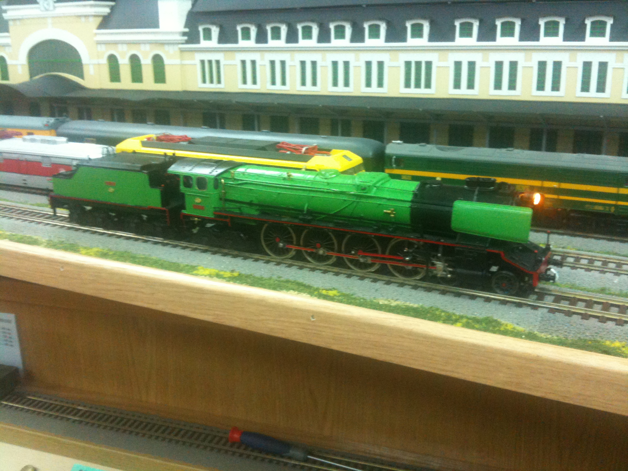

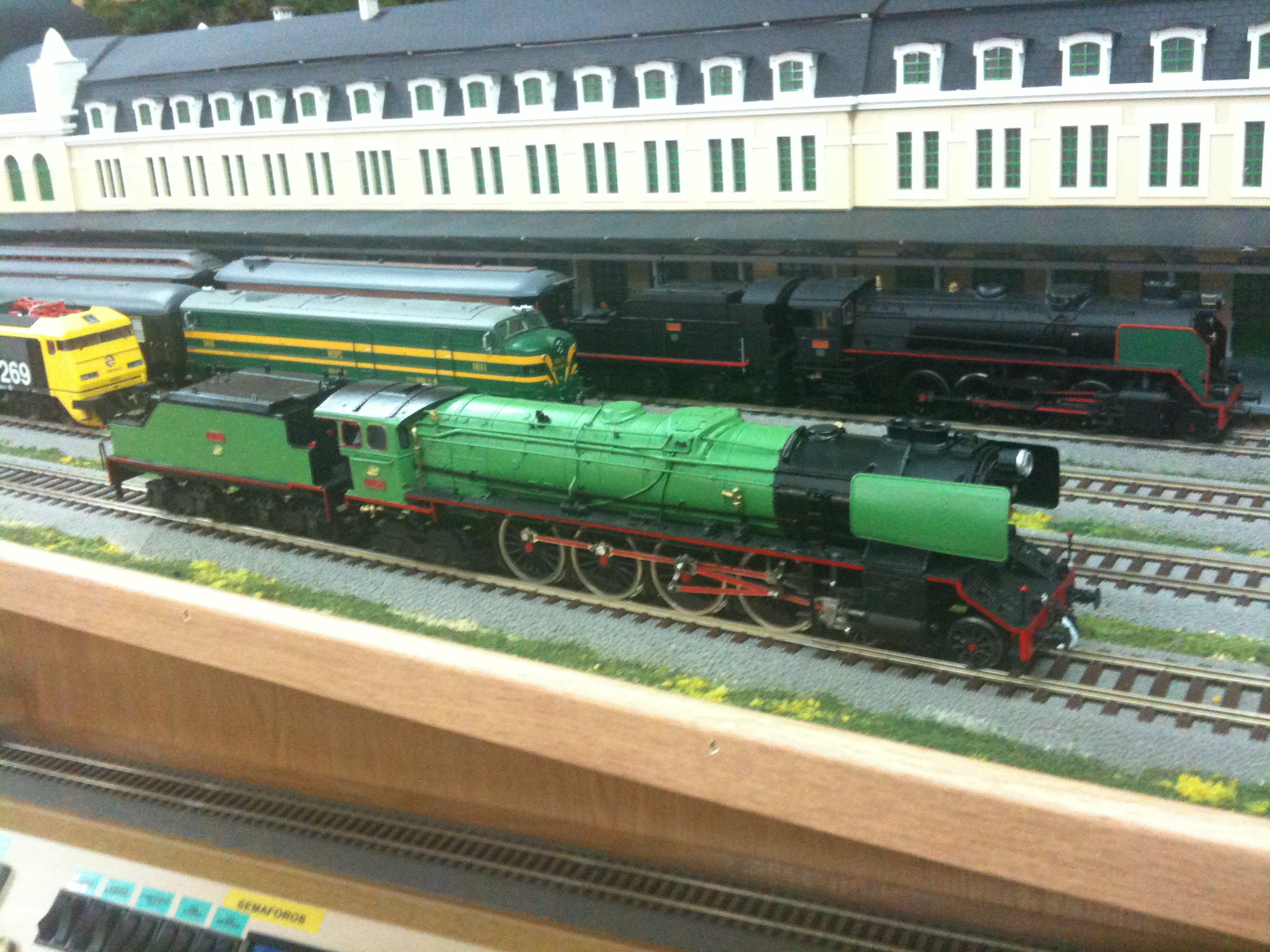

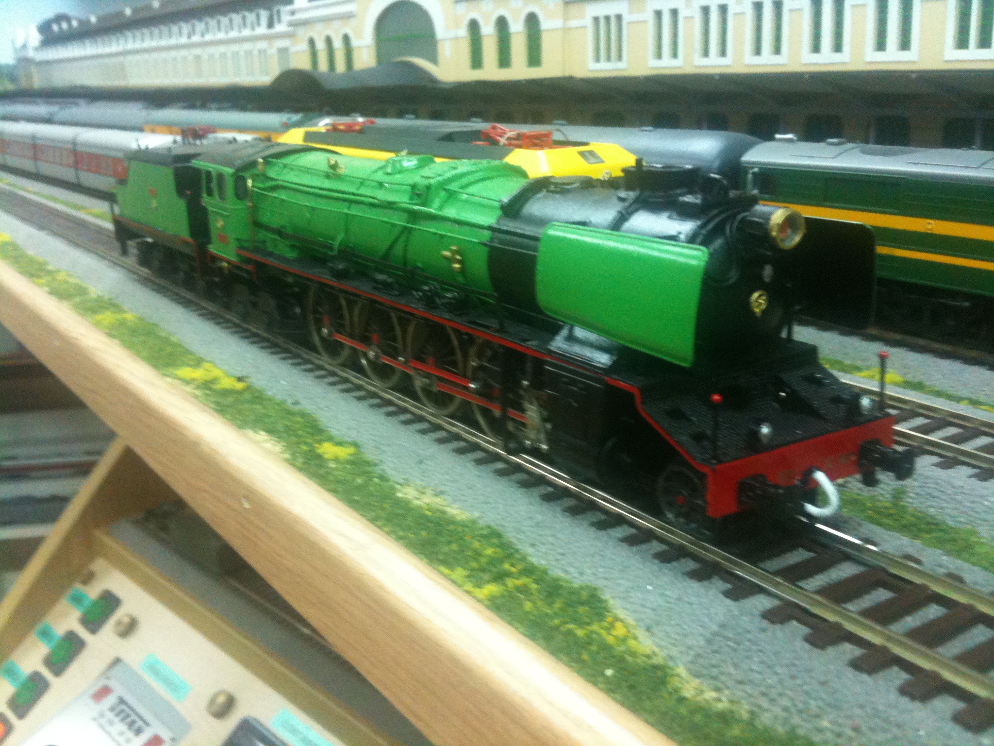

Bueno vamos con otra tanda. fotos de la 2009 ya terminada y dos videos con sonido. Los videos los ha editado youtube y se ven un poco movidos, intentaré subirlos de nuevo.
La 2001 la tengo a medias de montar, y se retrasará una semana, pues almacén ha tenido unos problemas con las ruedas motrices.
Que disfruteis, yo estoy que no cago, perdón.

Mensajes: 12868
Felicidades, ha quedado realmente espectacular y veo que le has puesto el sonido de la 2200!!!, ¿no le vas a pintar de negro las llantas de las ruedas como estaba en versión museo a finales de los 80?
s2 :)

Hola, a todos, gracias por vuestros comentarios, y me alegro que os guste. La verdad es que lleva trabajo trabajo, y no pensaba que me fuera a quedar medianamente, primero la construccion del latón, y despues el funcionamiento, de hecho compré dos kit, por si el primero me quedaba más churro, pero el caso es que poco a poco han ido saliendo, y encima rueda bien, pues dos maquinones para la colección, y a esperar la pacific de Lacalle.
Chema, los de las ruedas en negro, ya me dí cuenta despues de montada, pero posiblemente se lo haga y así la diferencia más de la otra. Respecto a lo de las ruedas que te envié el privado, ya está solucionado, las he conseguido con Antonio, por lo que en unos días podré terminarla tambien.

Me alegro, esperamos fotos expectantes!!! :D , menuda doble traccion podras hacerte...
Mensajes: 6651
Felicidades por esta obra maestra, Benito.
A parte del fenomenal acabado que tiene, me ha sorprendido gratamente la calidad de rodadura, sin tirones ni movimientos extraños, algo muy destacable sobre todo teniendo en cuenta el complicado bielaje de este maquinón. A marcha lenta va incluso mejor que alguna locomotora de vapor comercial que ha salido al mercado este año.

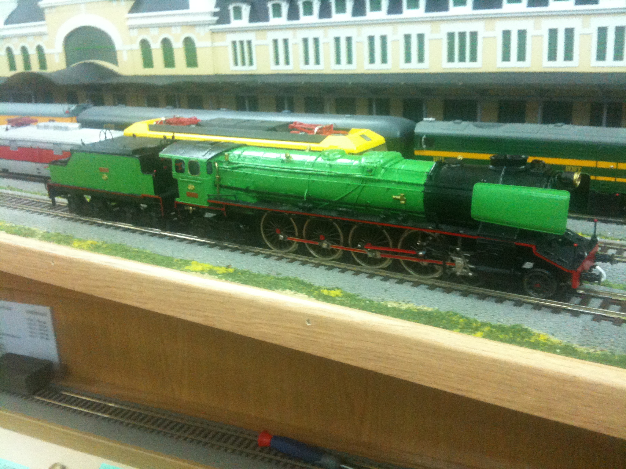

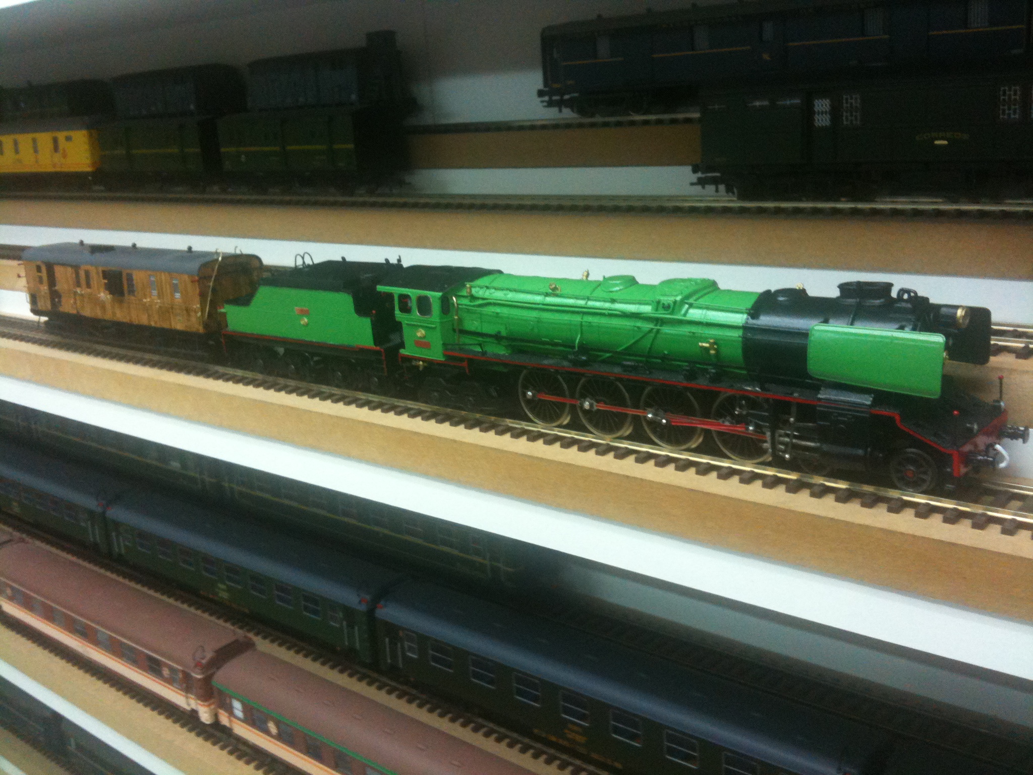

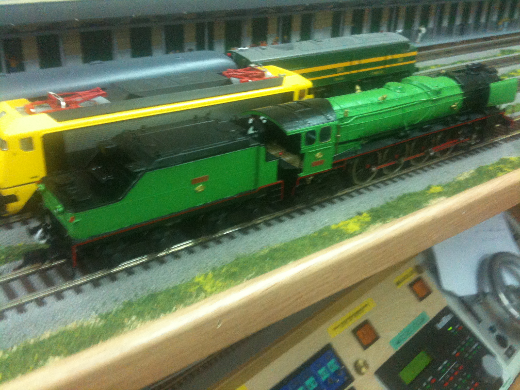

Bueno, una vez disponibles las ruedas que me faltaban, ha quedado montada la 2001, con el color verde un poco más de origen, aqui os dejo un par de fotos y un video.
