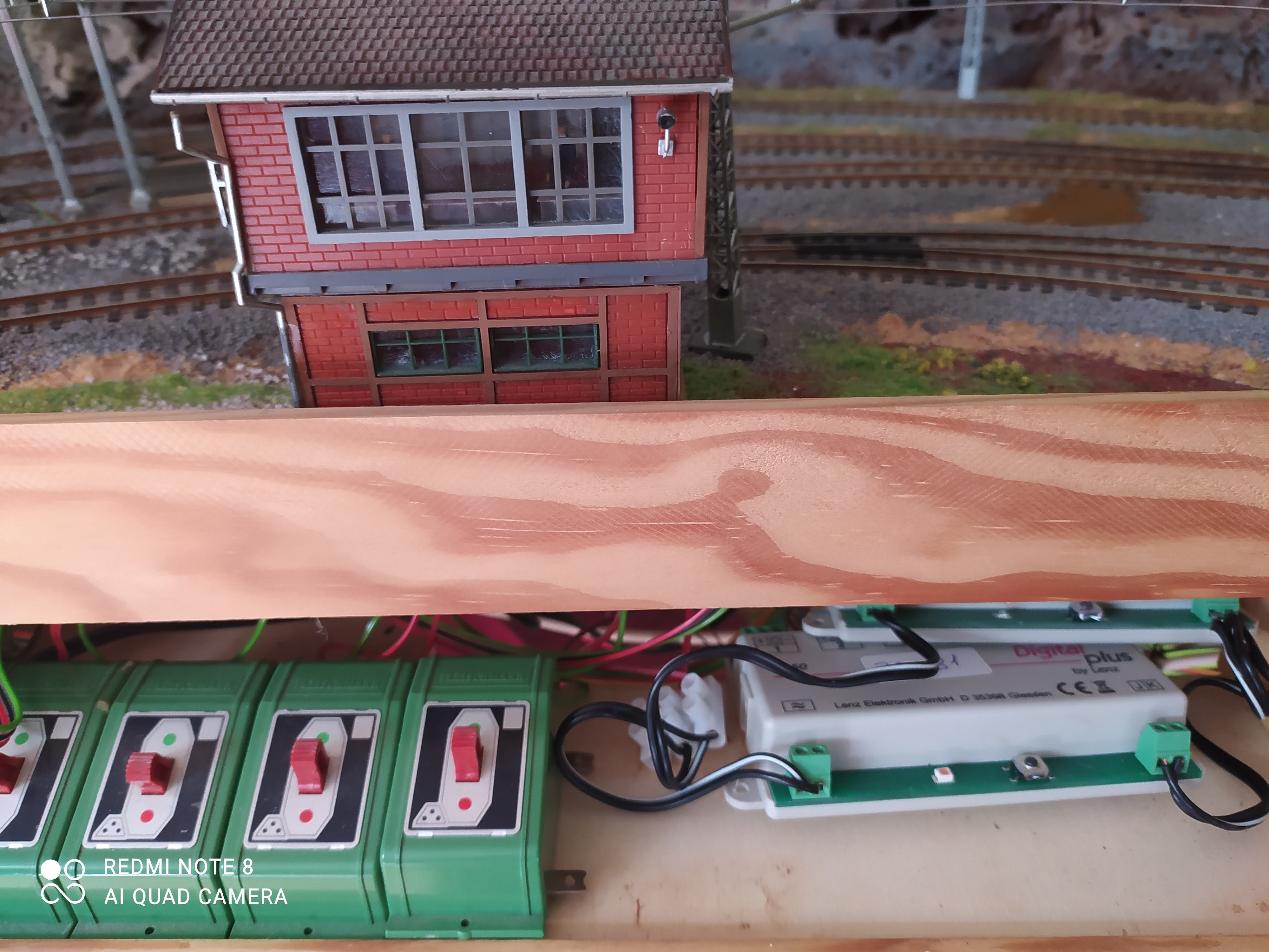

Muchas gracias Amigo, a buscar un motor me toca, de momento el pasado Domingo instale dos pastillas decoder para desvios que compre hace tiempo en Digitaltren y las tenia sin poner, falta de ganas más de tiempo, tenia los desvios con botonera fleischmann, todo funcionando fenomenal una vez solucionado el tema de los desvios, pero claro, el puesto de control y mando como lo denomino yo esta lejos de esa esquina y como ya no tengo "ayudantes ferroviari@s", andan con sus novietas y otras están estudiando, pues me vi solo, por lo que puse esos decoder y con ellos quedan automatico , con el mando Multimaus y el Teléfono móvil los manejo a distancia, los botones sobrantes manuales los coloque en la estación oculta, esa tenia todos los desvios con motor pero se quedo así desde que lo monte, de momento todo va bien todos responden, solo en el circuito superior me queda poner ese desvio el motor, también un par de botoneras o una pastilla Decoder para mover los cuatro desvios que tengo también lejanos del puesto de mando, para el mes que viene lo comprare o a ver si alguien en ventas pone algo de esto, bueno gracia y un saludo.

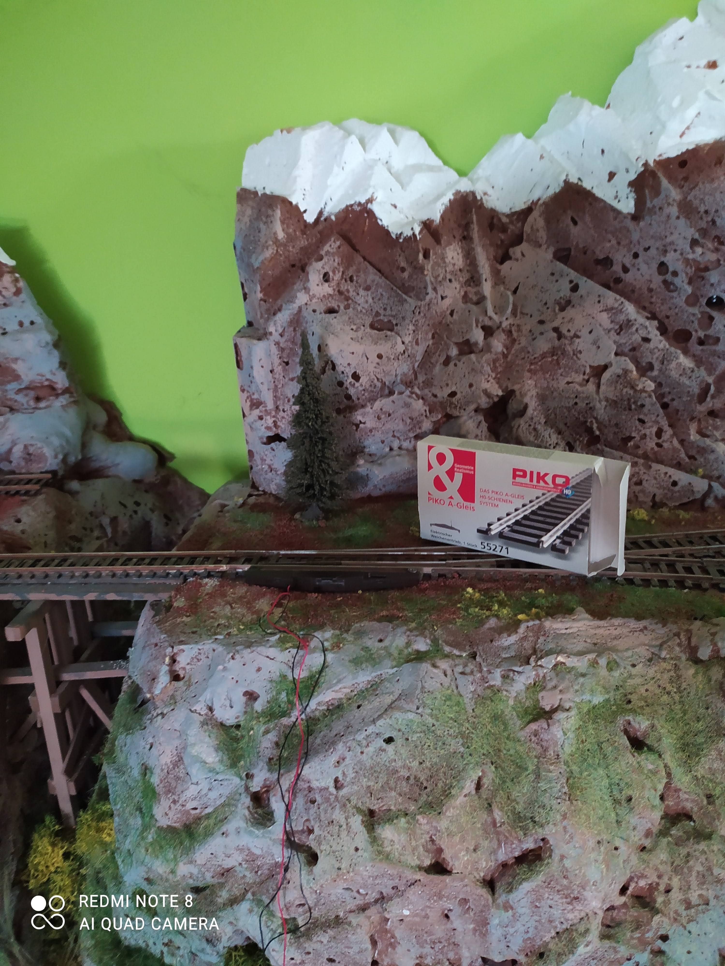

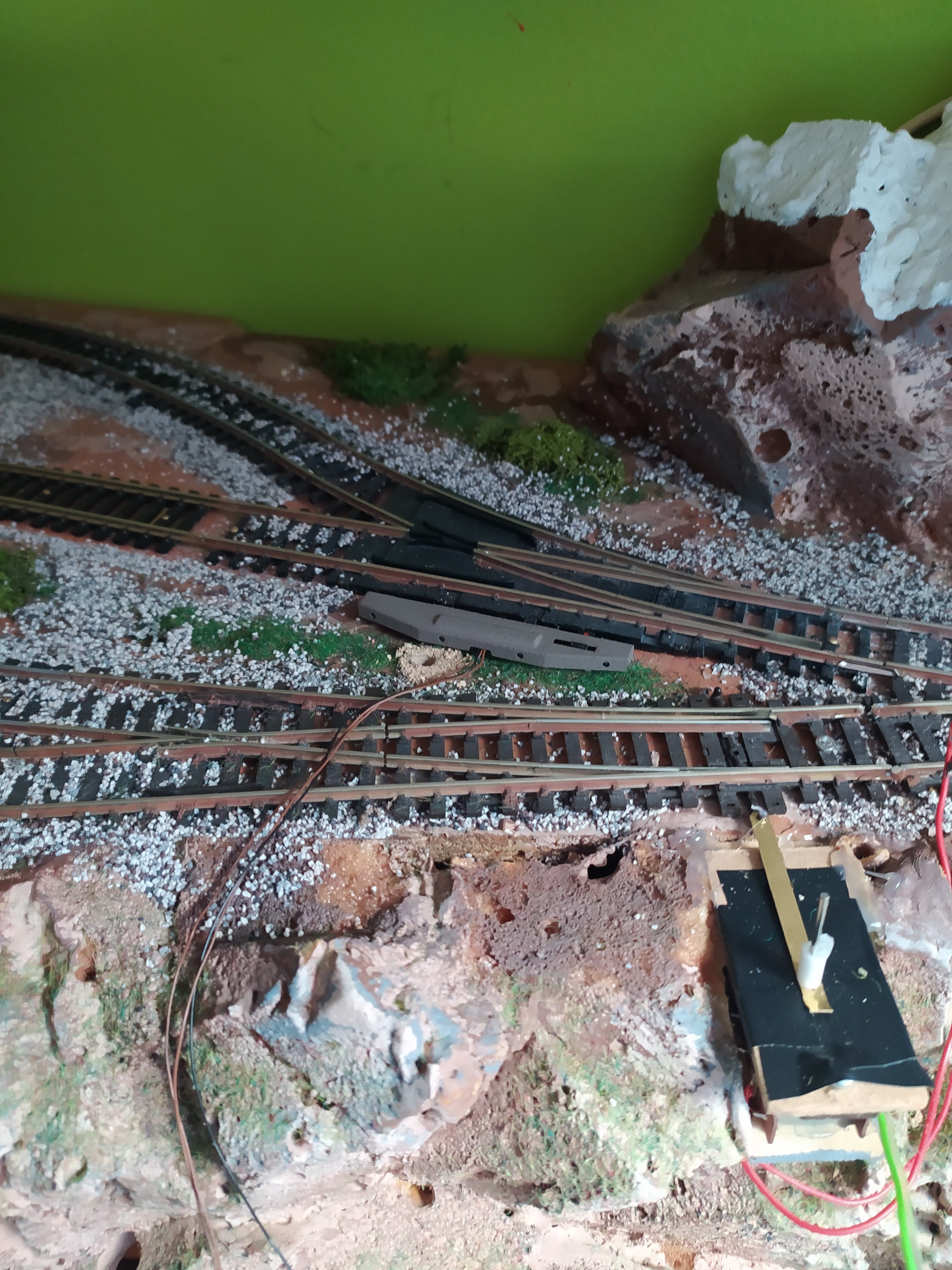

Hoy manos al desvio, al final no es Roco, es Piko, tenia uno en la caja de todo un poco, solucionado. También puse cableado artesanal, falta de presupuesto, puese columnas o celosías que tenia y unas fabricadas muy artesanales tadas pero inventadas,eso si termino un pequeño trazado que me faltaba, no pongo fotos hasta unos pequeños detalles que faltan, se tendré críticas pero es lo que hay .

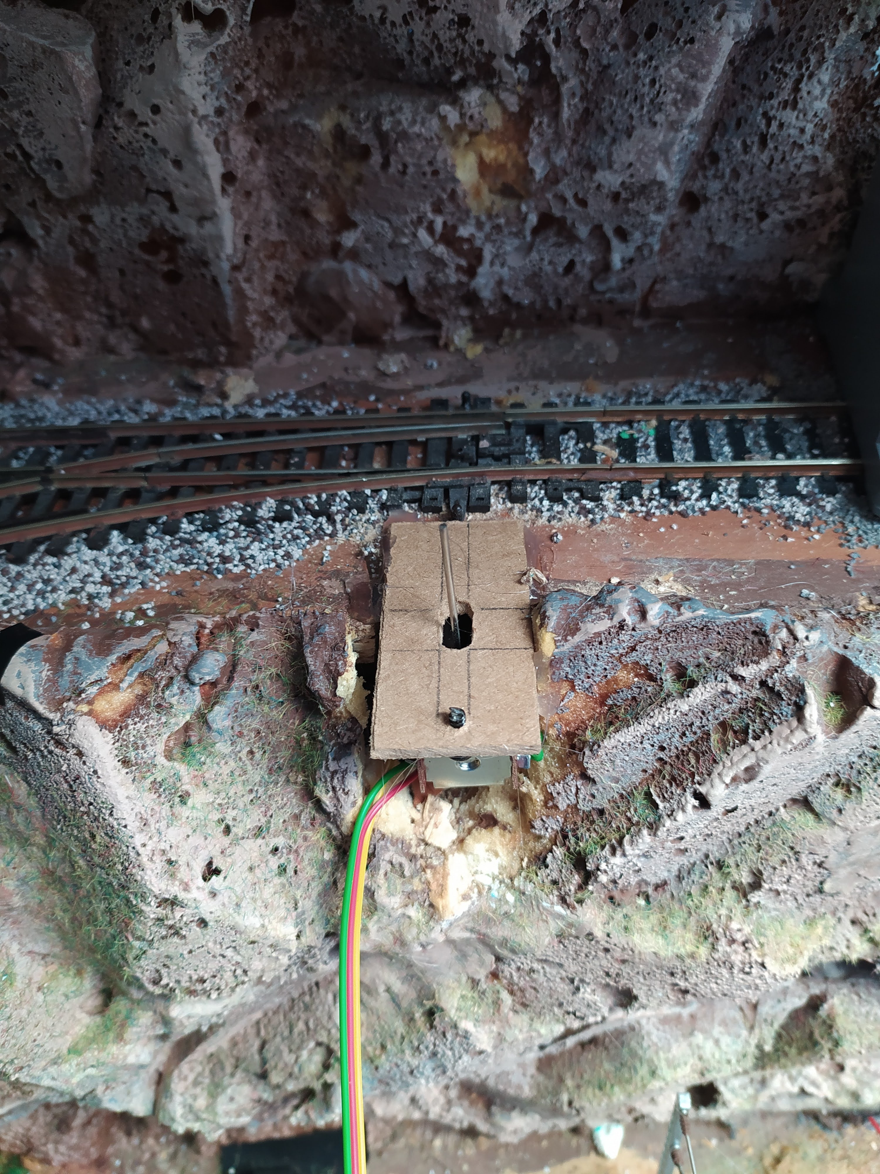

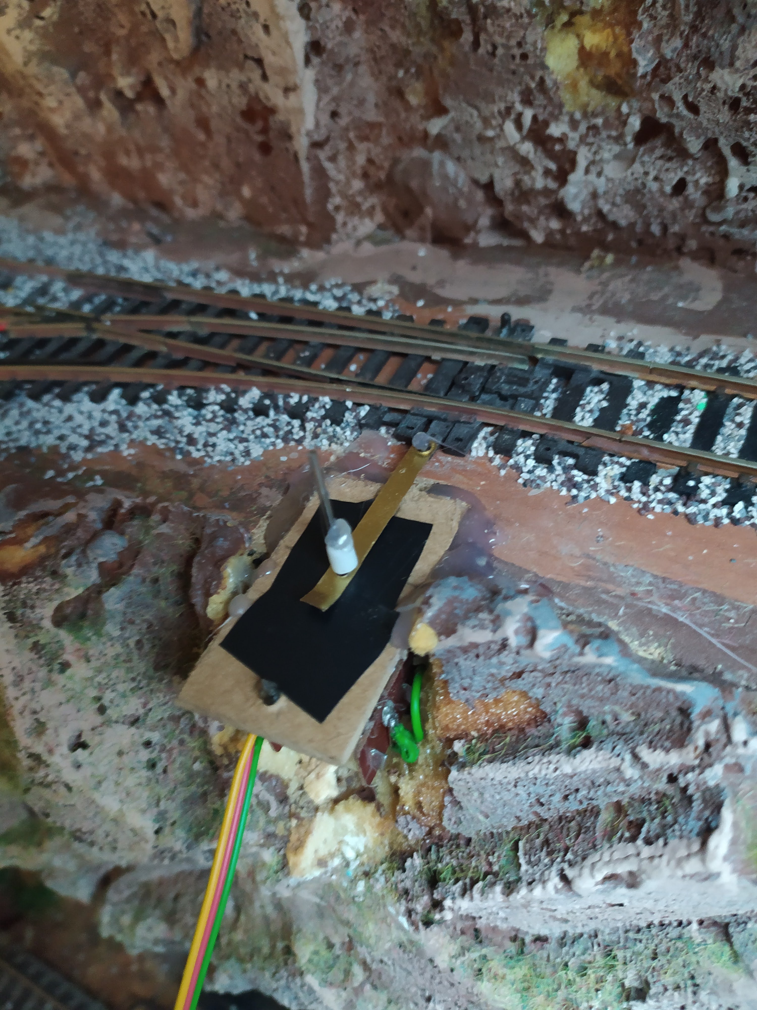

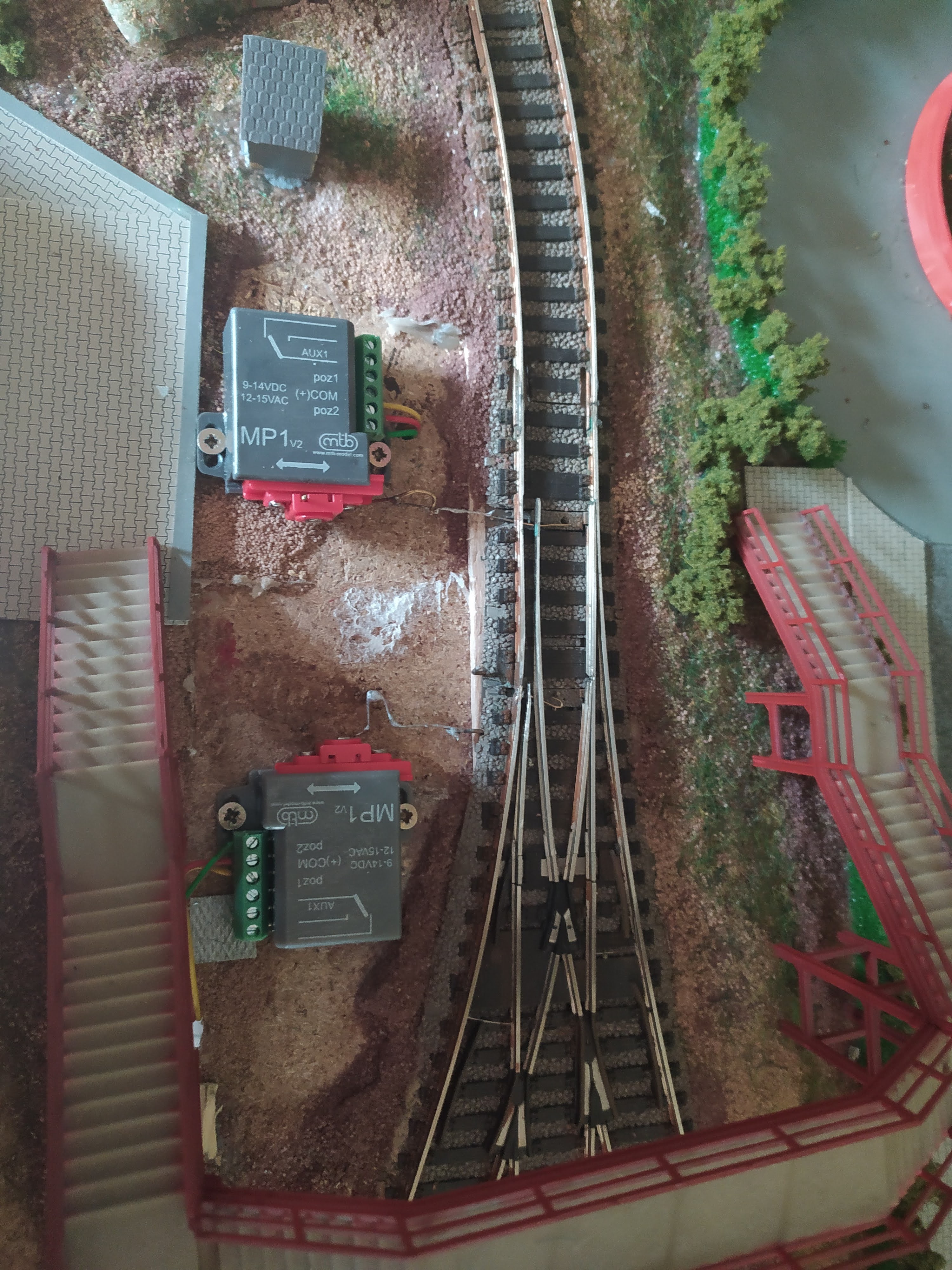

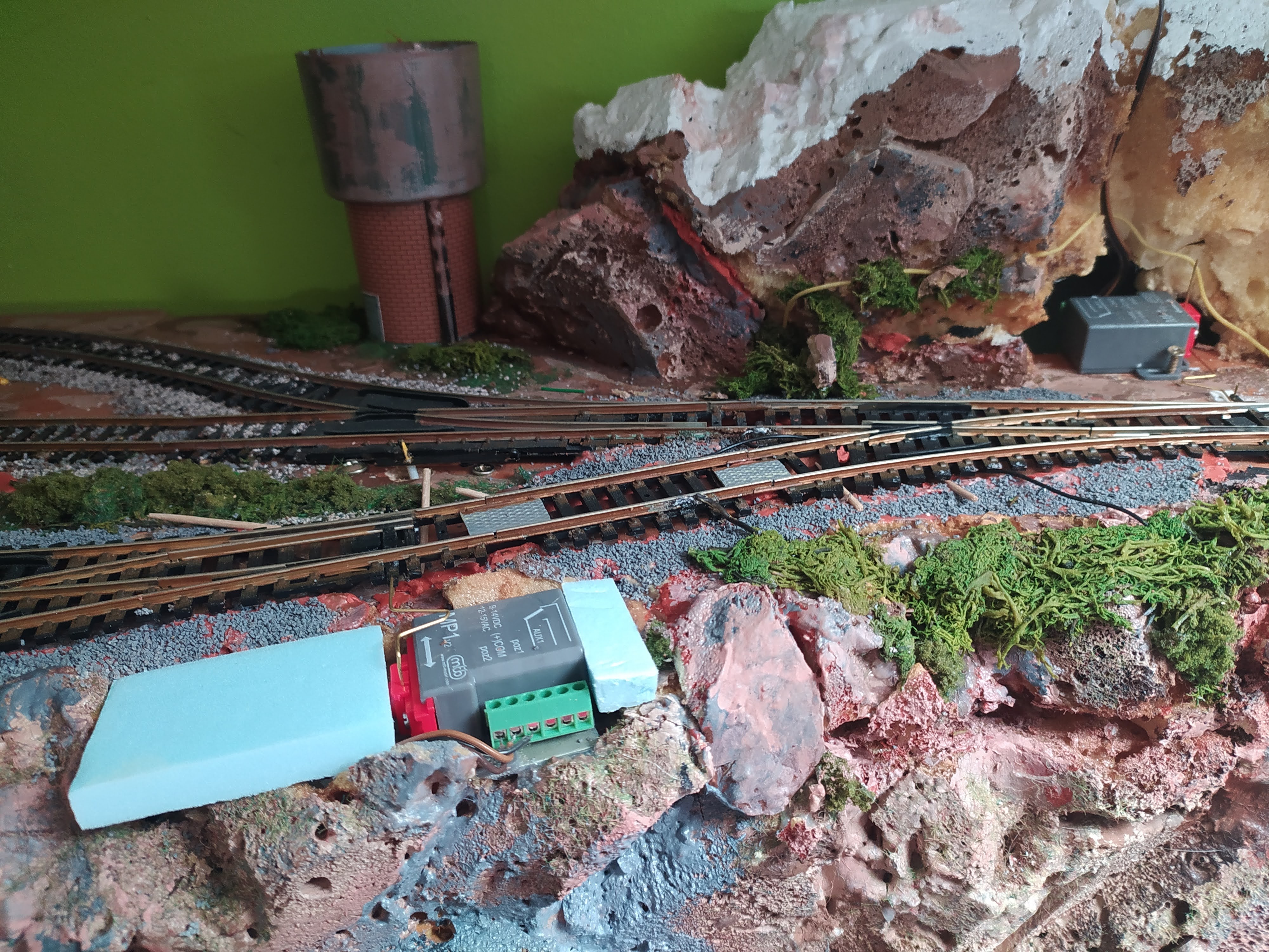

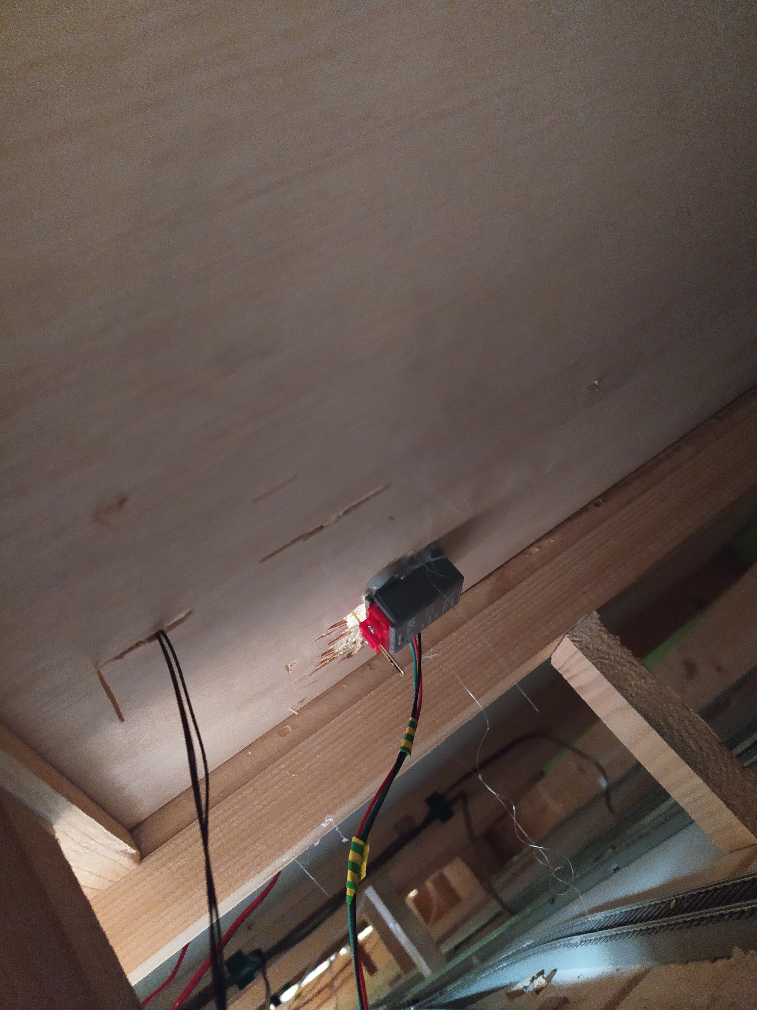

Hoy toco motorizar los desvios, puse un fleischmann a un desvio Ibertren, y puse los desvios Peco en vias peco, bueno a ver, primero, motores conflictivos, dan guerra para centrar y que puedan mover las vias para aburrir, hasta que consigues que hagan su función, luego en su día puse estos desvios que los compre en oferta y no me percate que sus motores se ponen por debajo, pensé que en un lado, cosa que luego los fabricaron pero dan la misma guerra su instalación, pero hace ya unos años compre tres motores Peco y fue cuando me di cuenta, demasiado tarde, los guarde hasta que algún día me diera por poner, cosa que hoy toco y la unica solucion fue esta que veis en las fotos, poco a poco quedan todos los desvios con motor, pongo fotos a falta de fabricar pequeñas casetas para su ocultación.(la cinta aislante negra es para que deslicen bien las patillas o brazos que tiran del desvio que se enganchaban)

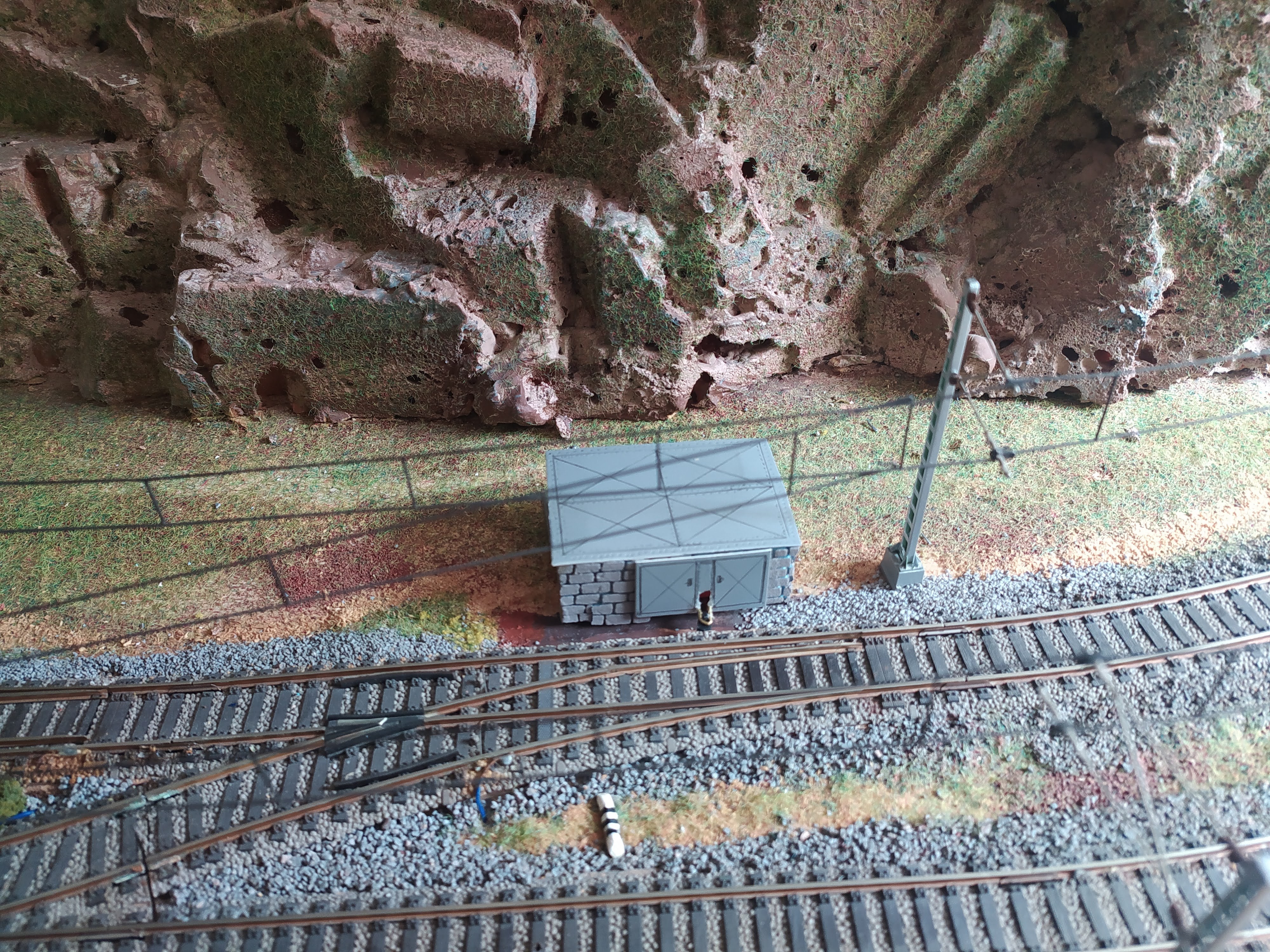

Motores tapados con casetas guarda agujas, bueno, no esta como me gustaría de terminación pero disimula el motor y todo el invento, esta todo construido como se ve con recortes de sobrantes, no quiero gastar que las cosas están caras y escasean.

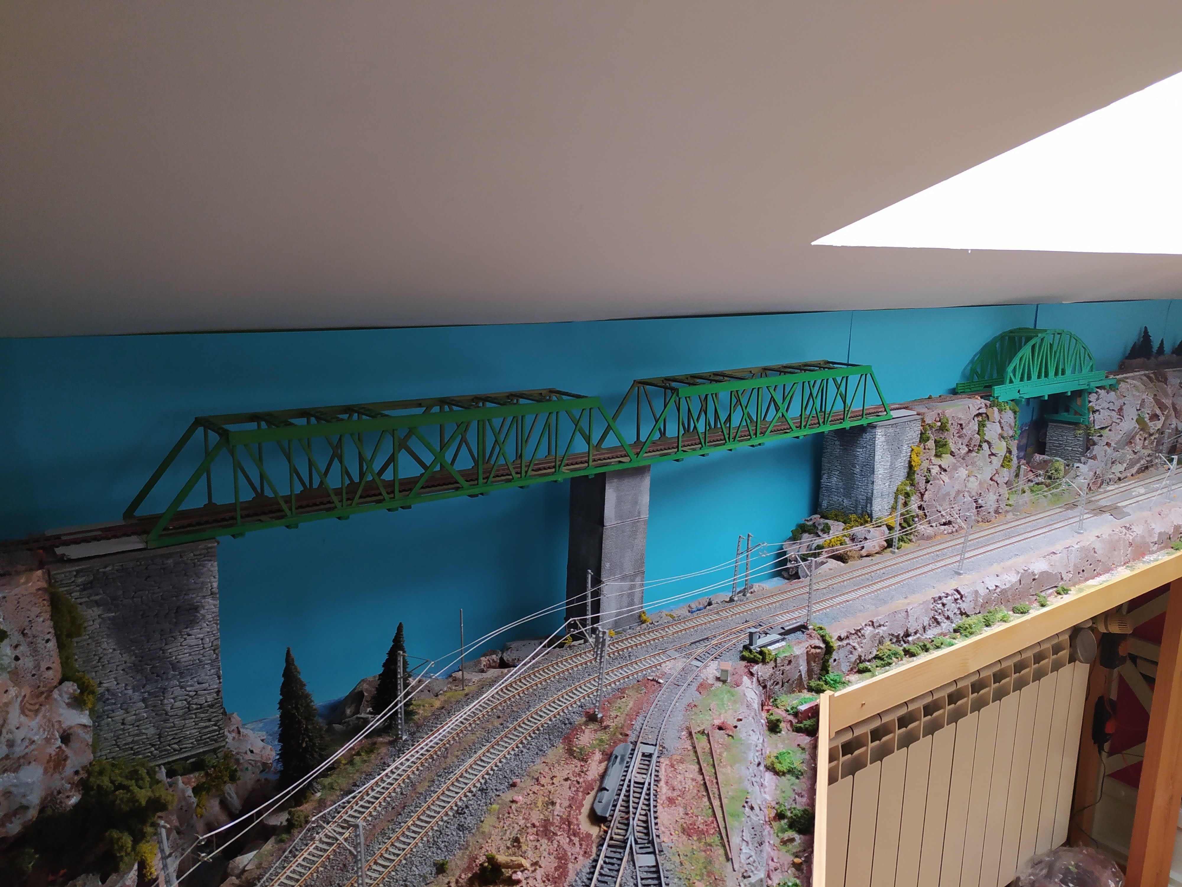

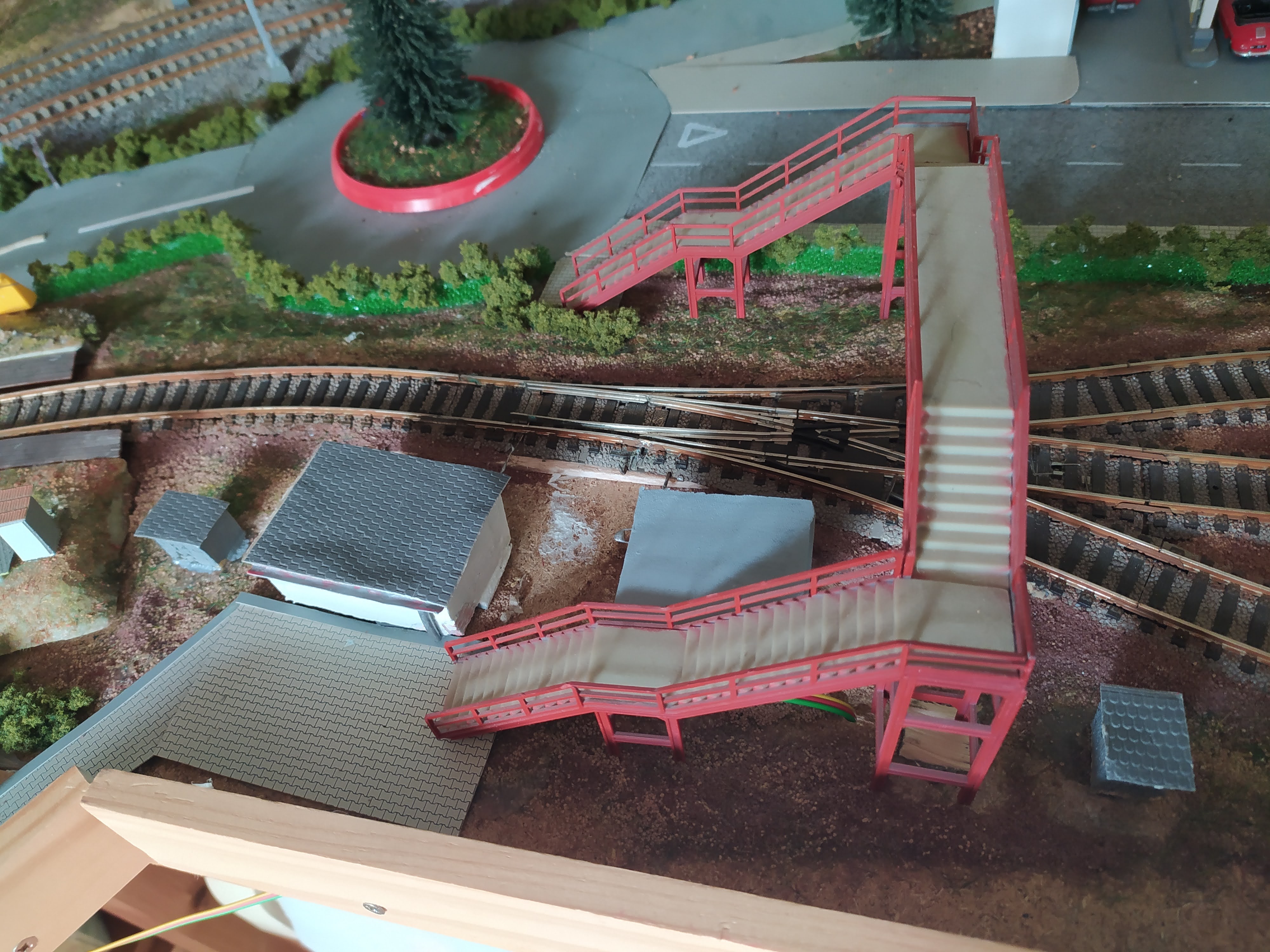

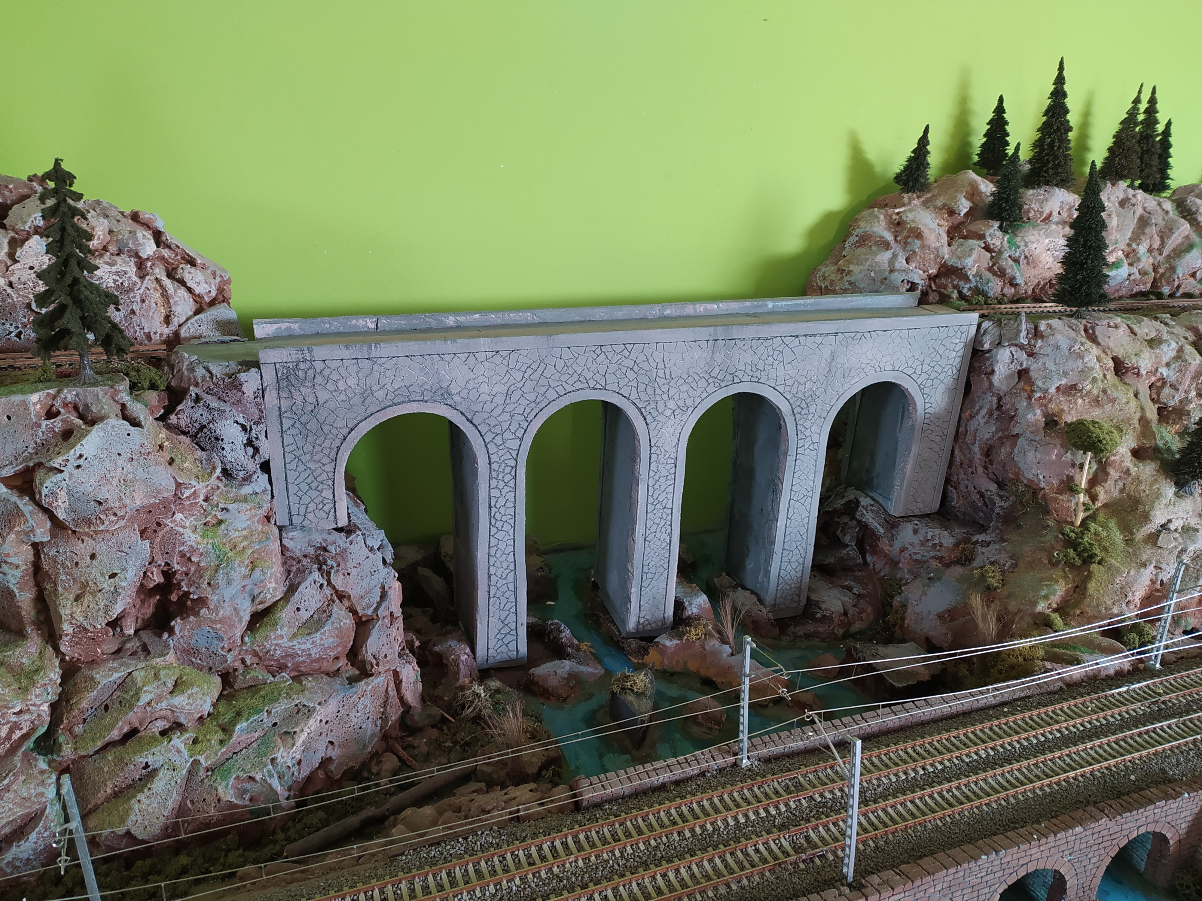

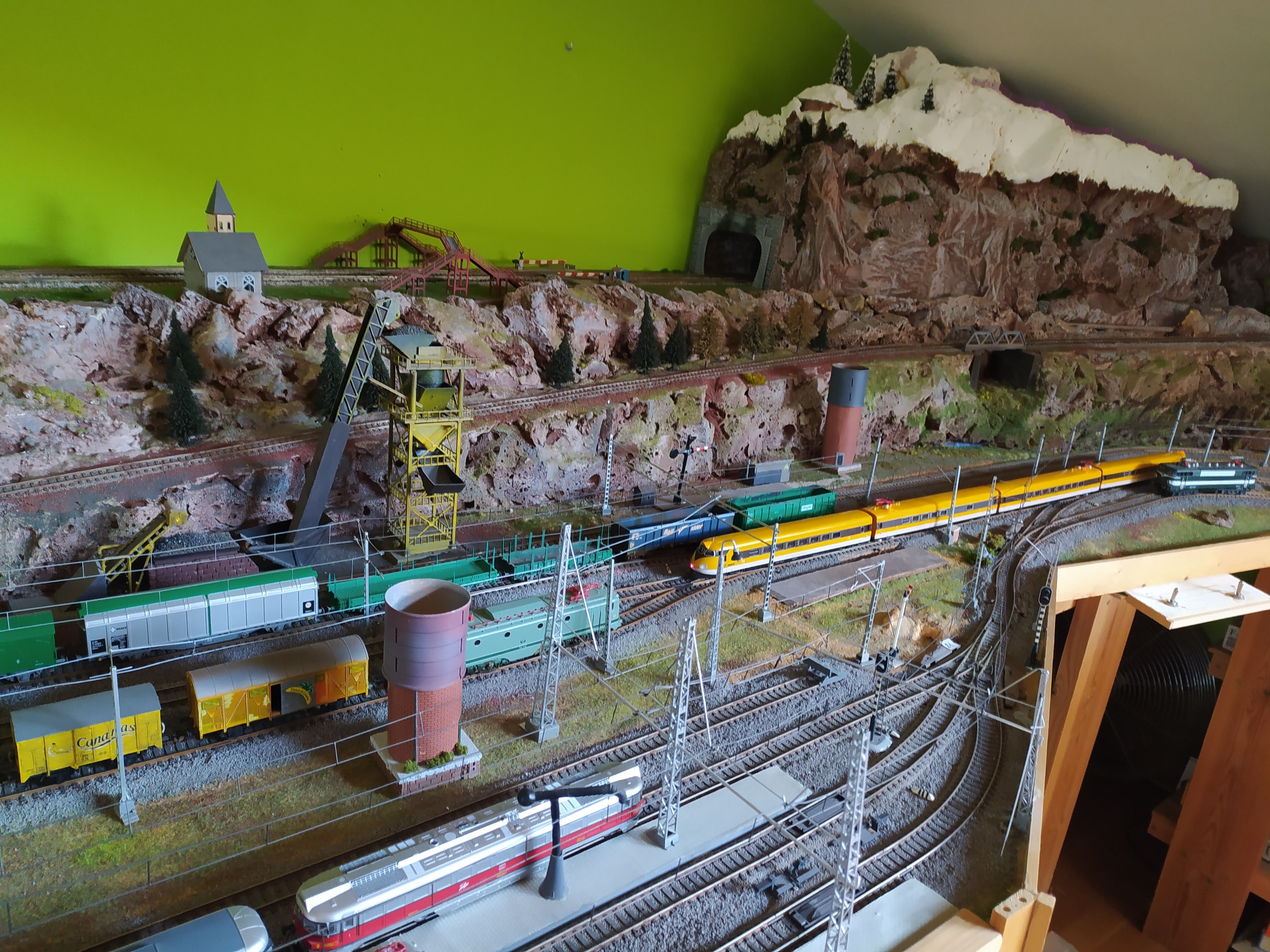

Hola a tod@s, creo que hace un año que no entro en el Foro por diversos motivos, (Personales y sobretodo por mi trabajo) pero cuando podía metía mano a la maqueta, la cual tiene muchas modificaciones, puentes nuevos, señales y adornos, pongo algunas fotos , desde hoy seguiré entrando en el foro pero solo en este hilo.
El puente de madera desapareció por este de Piedra.
Tratos NEGATIVOS:

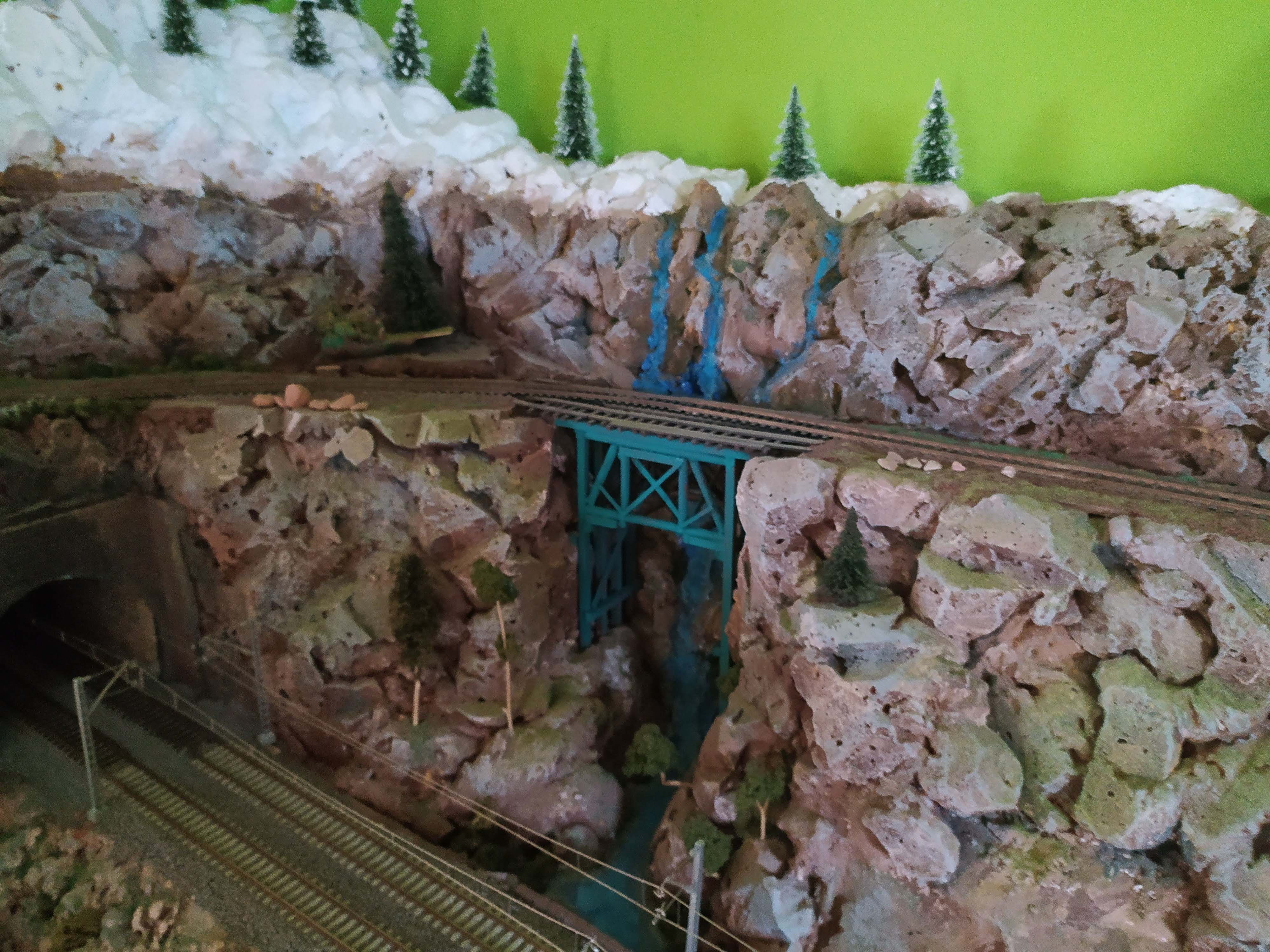

Mensajes: 3411
Registrado: 12 Oct 2009 17:33

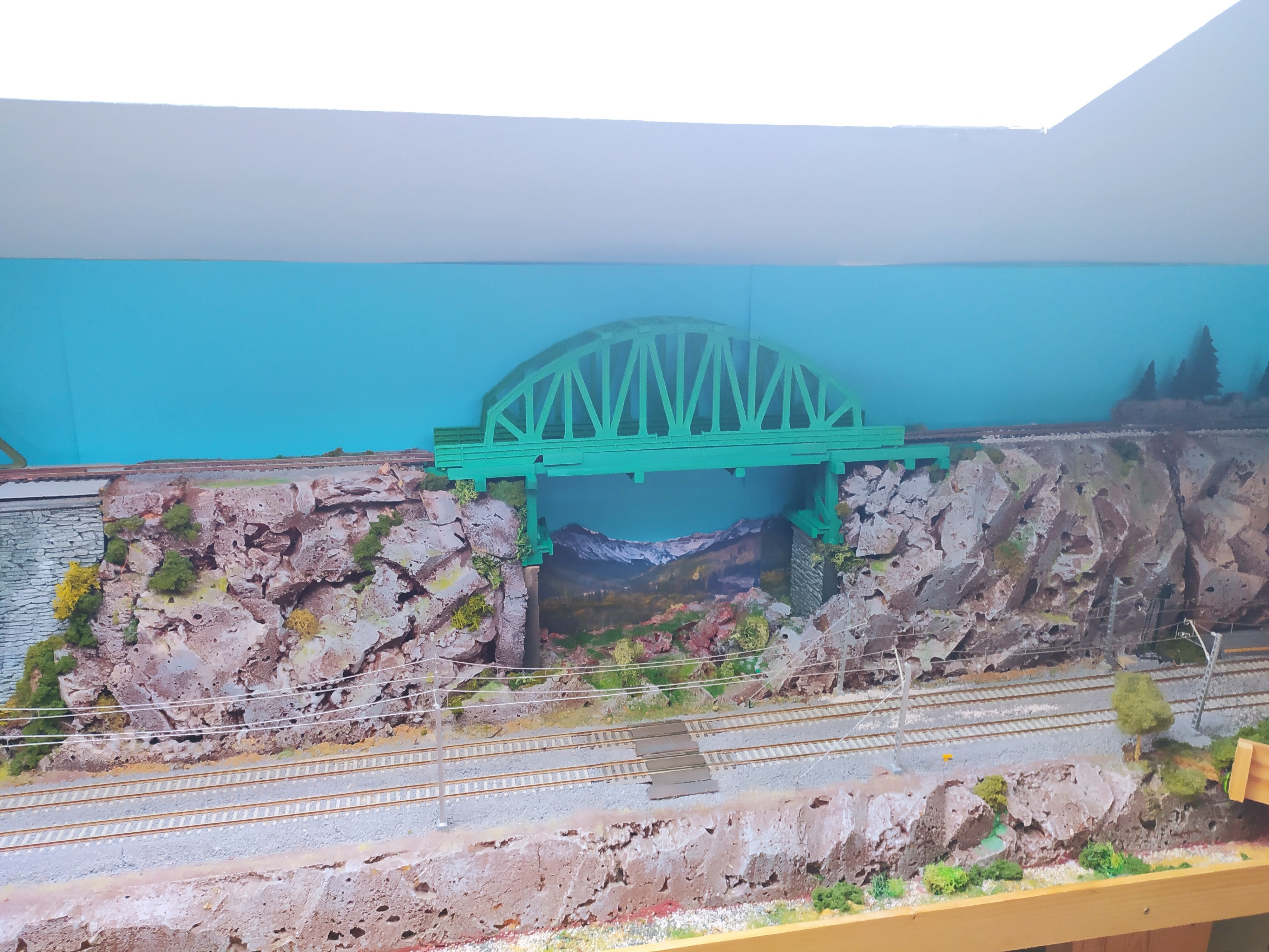

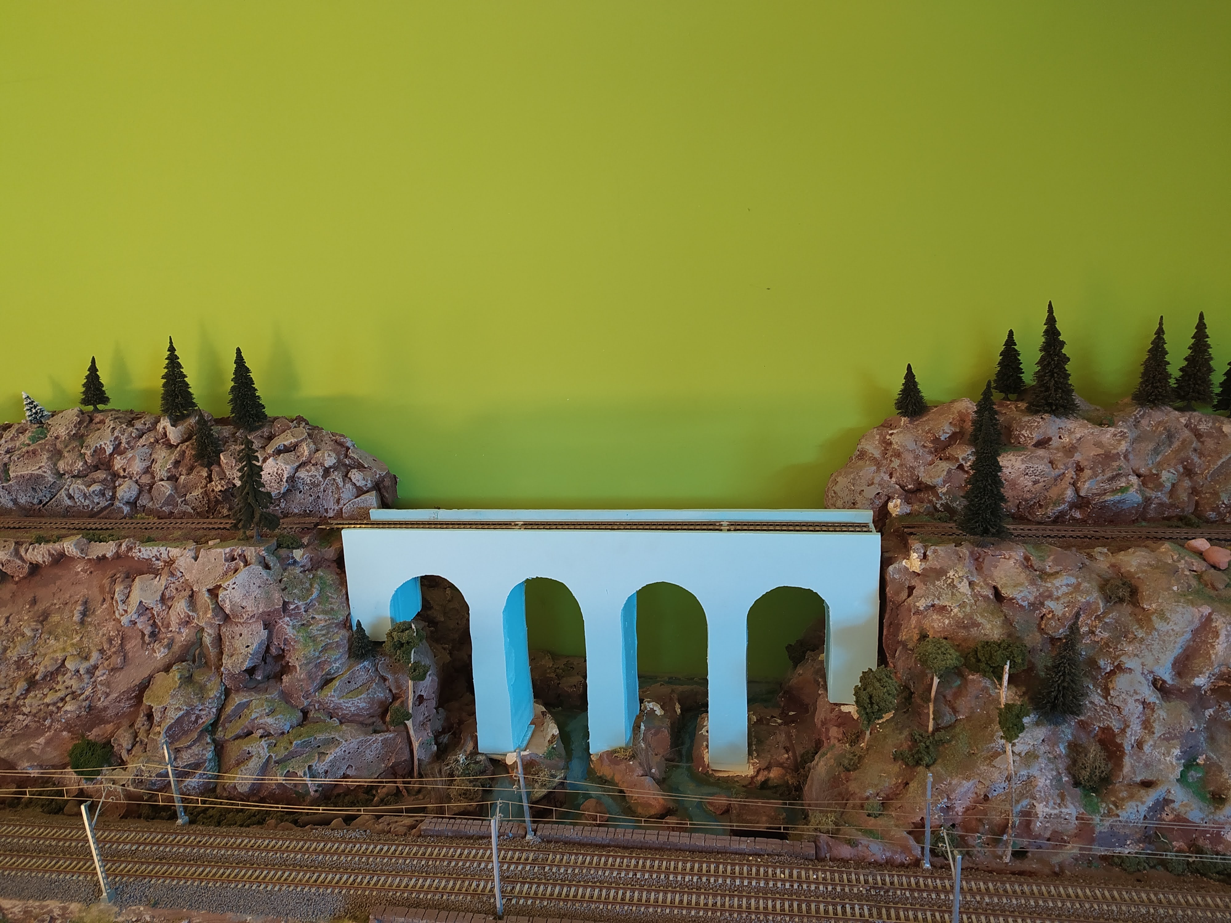

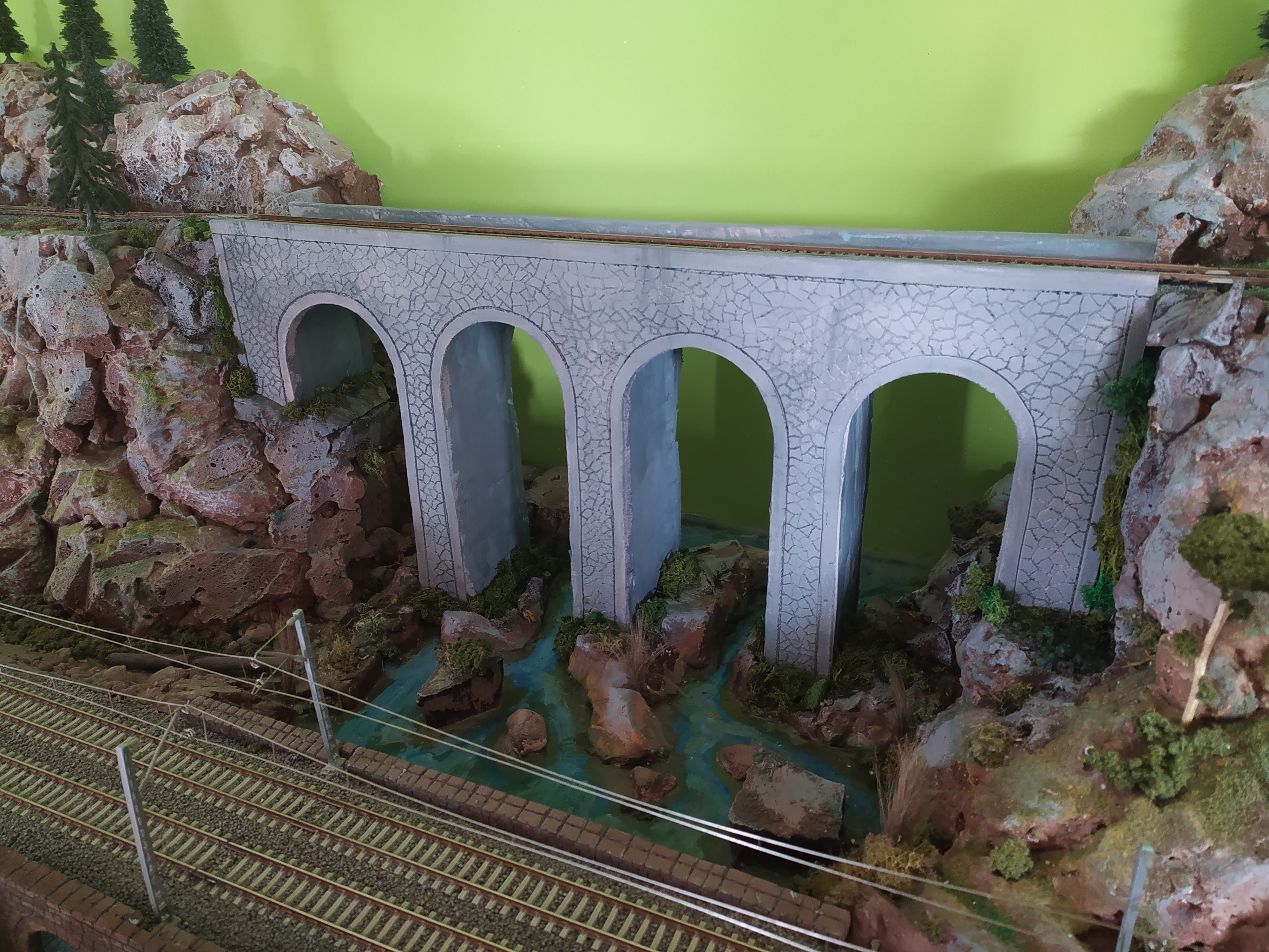

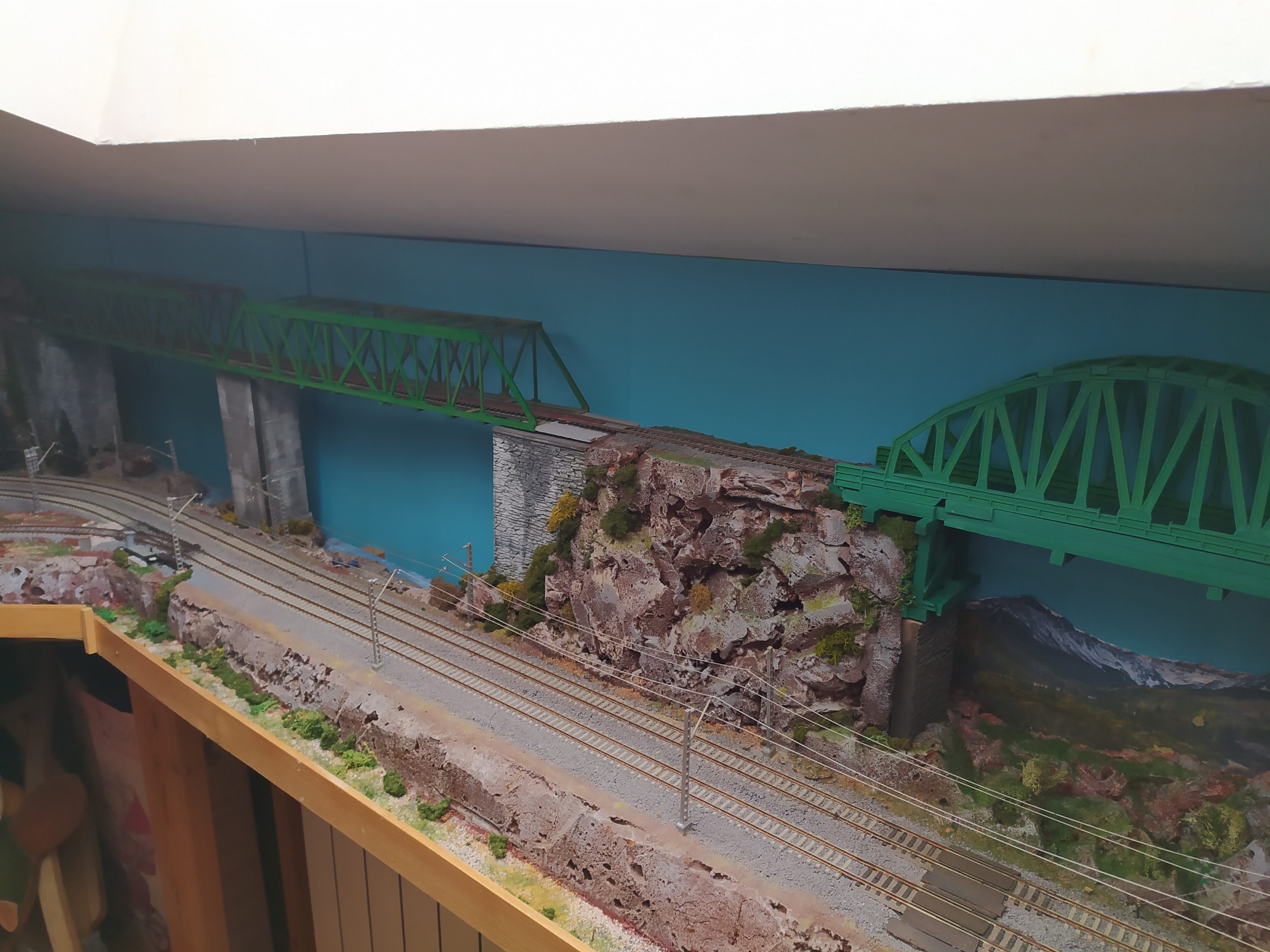

Nuevos puentes Metalicos y algunos repintados.
Tratos NEGATIVOS:

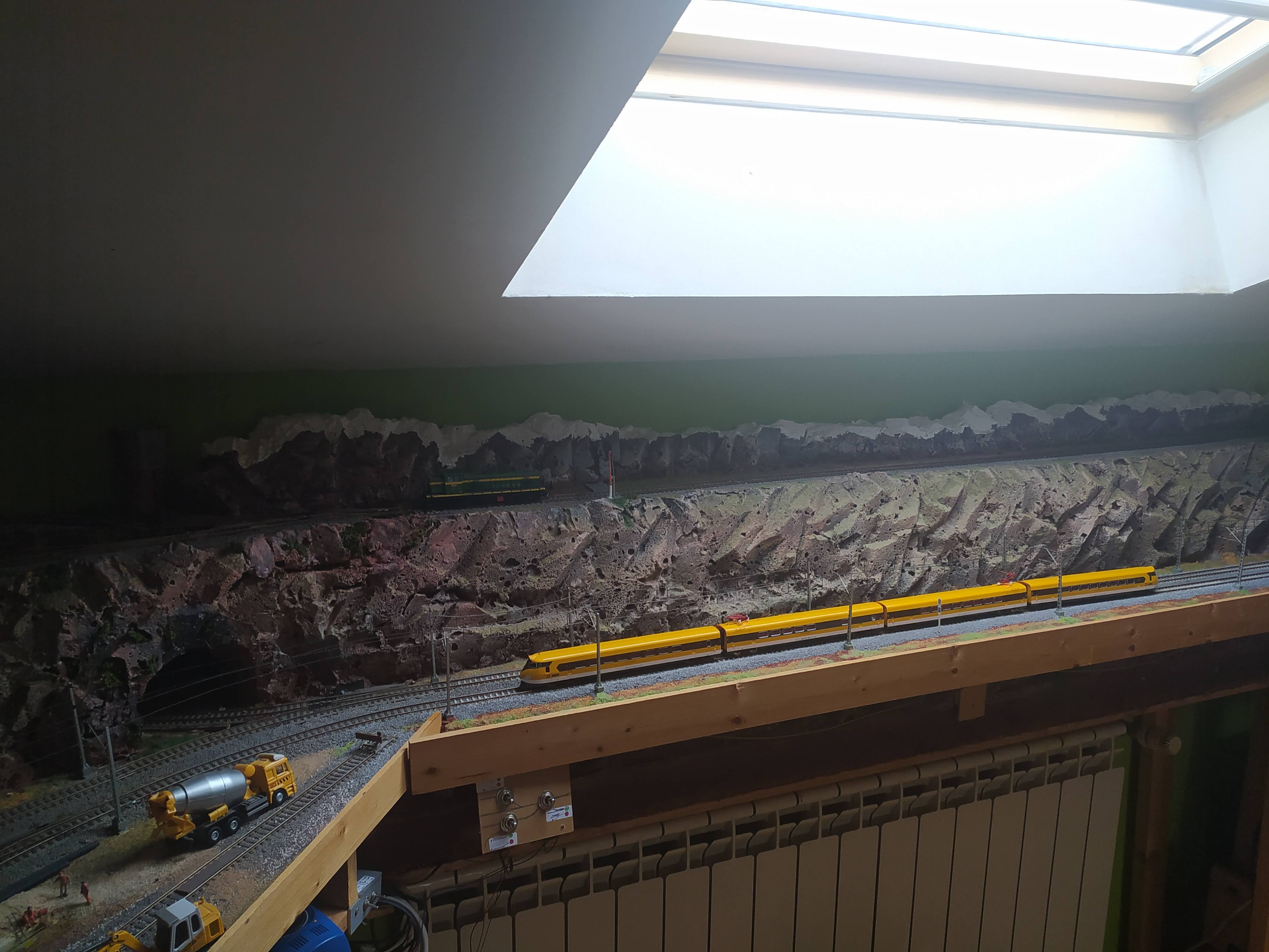

Las cartulinas azules es una prueba para ver como queda y si me gusta pintar la pared de azul, algunas cosas nuevas, señales y desvios nuevos motorizados y con mandos, es decir, analógico.
Última edición por migkel112 el 05 Abr 2023 11:08, editado 1 vez en total

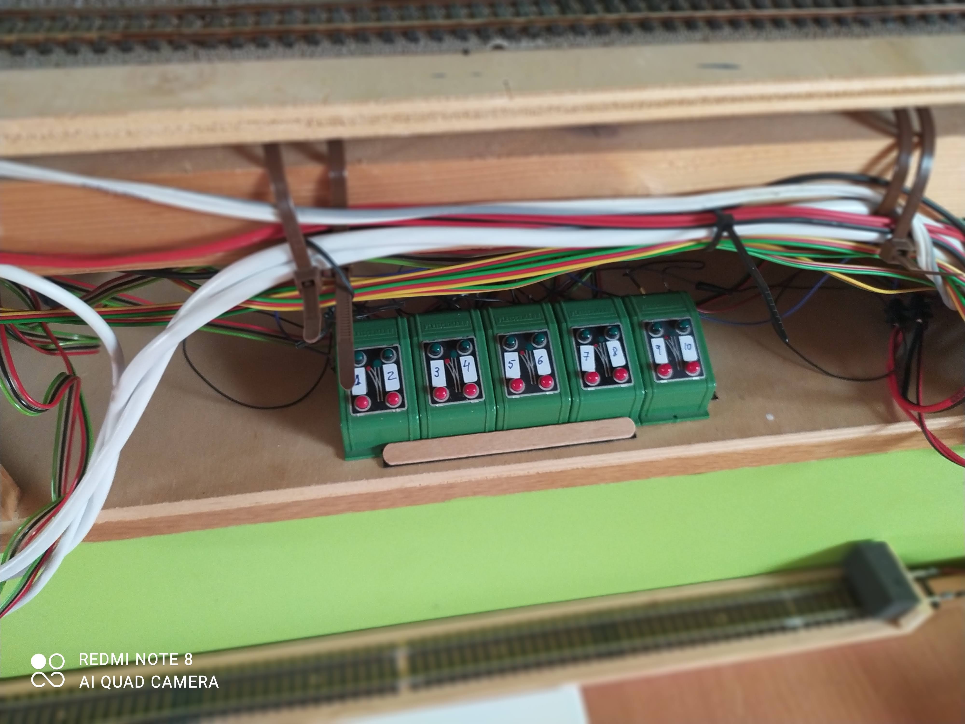

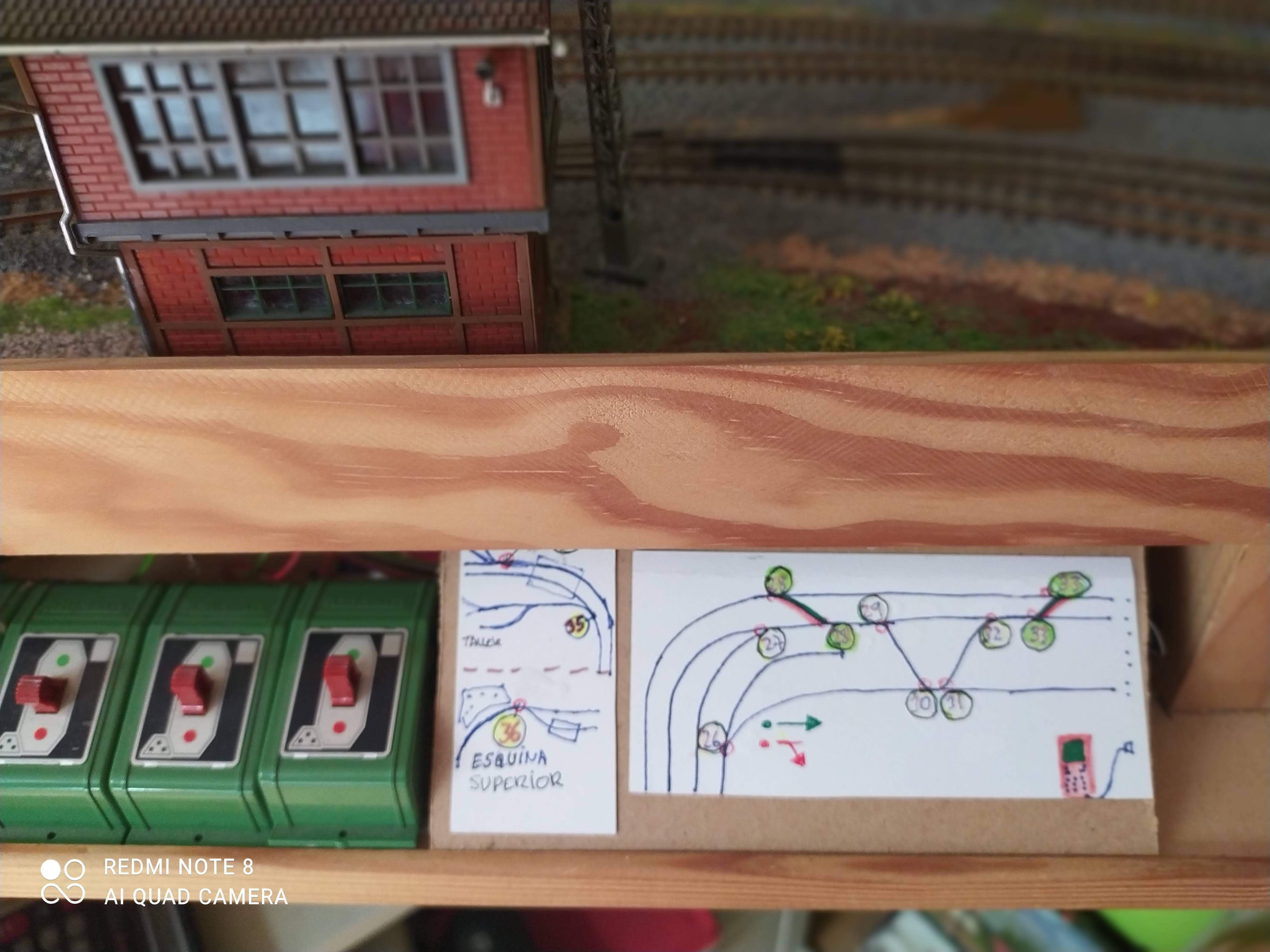

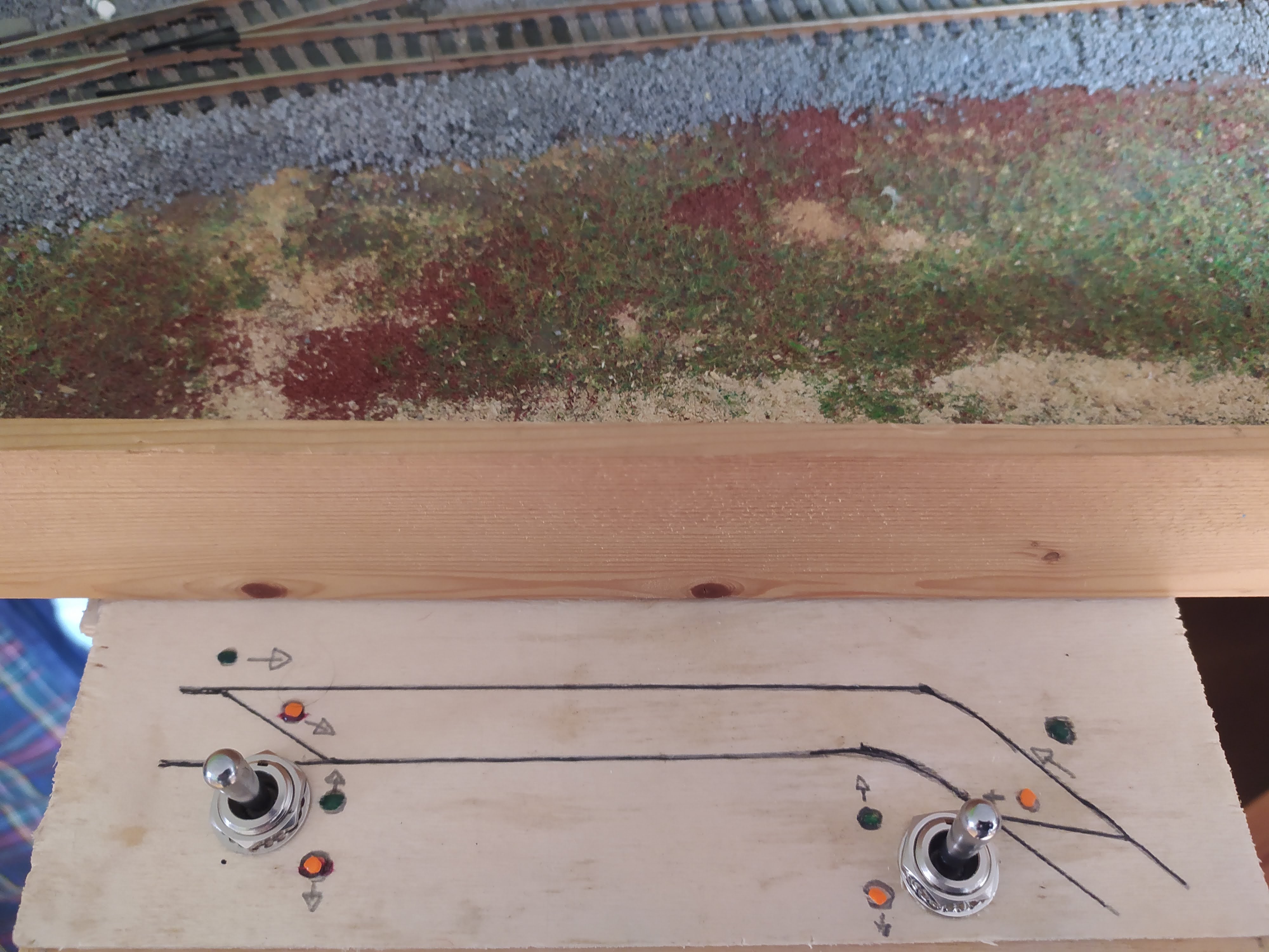

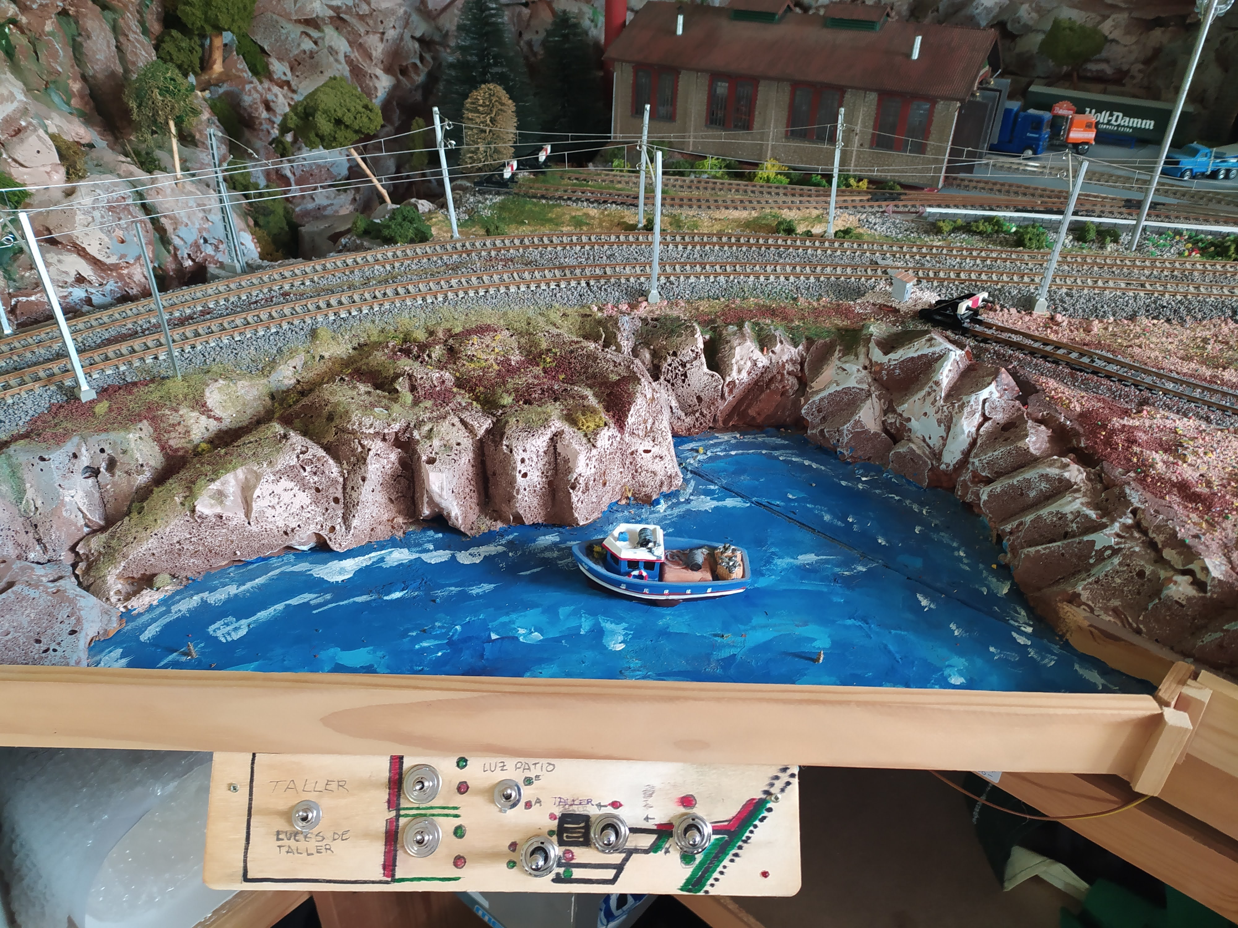

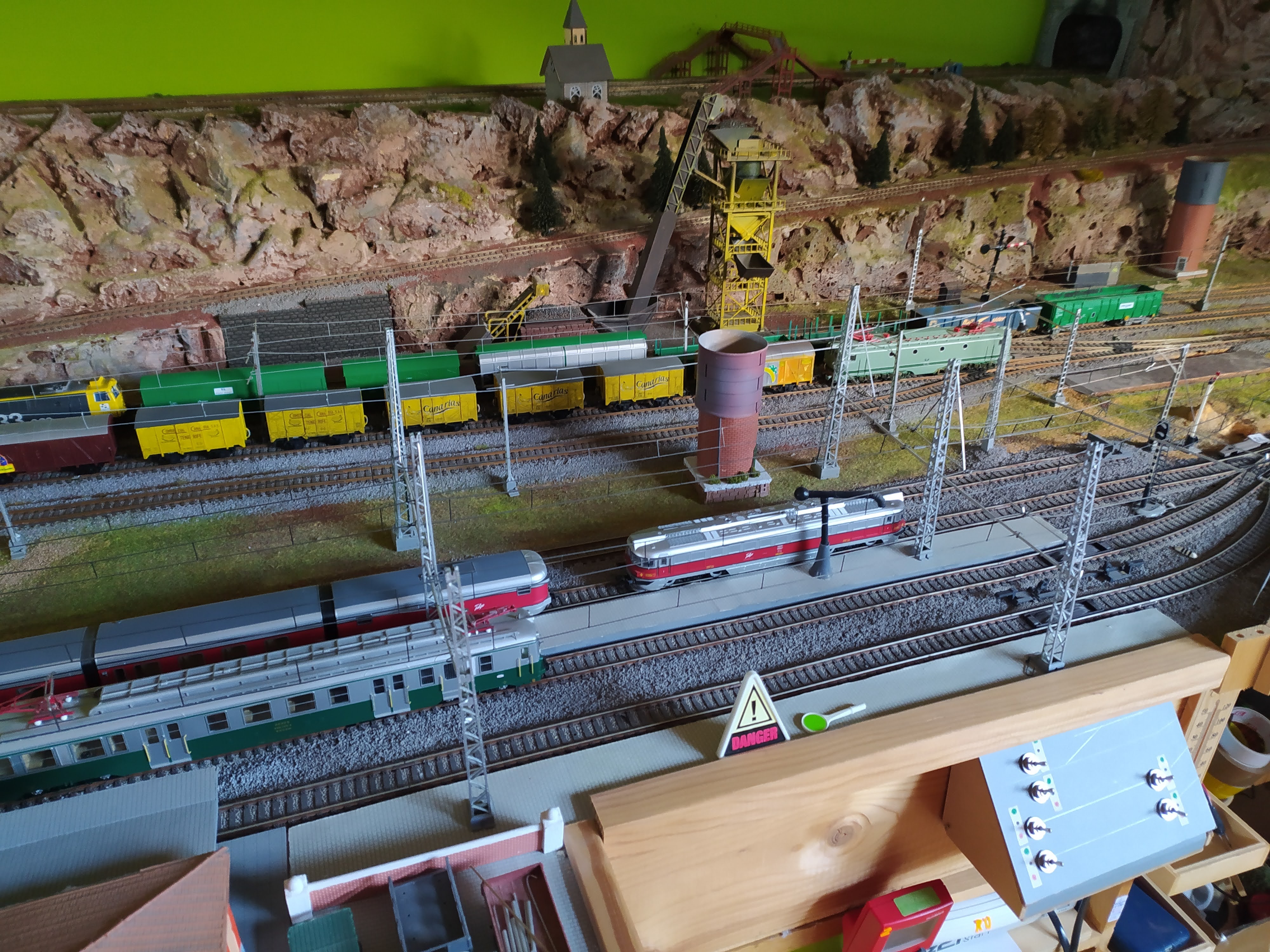

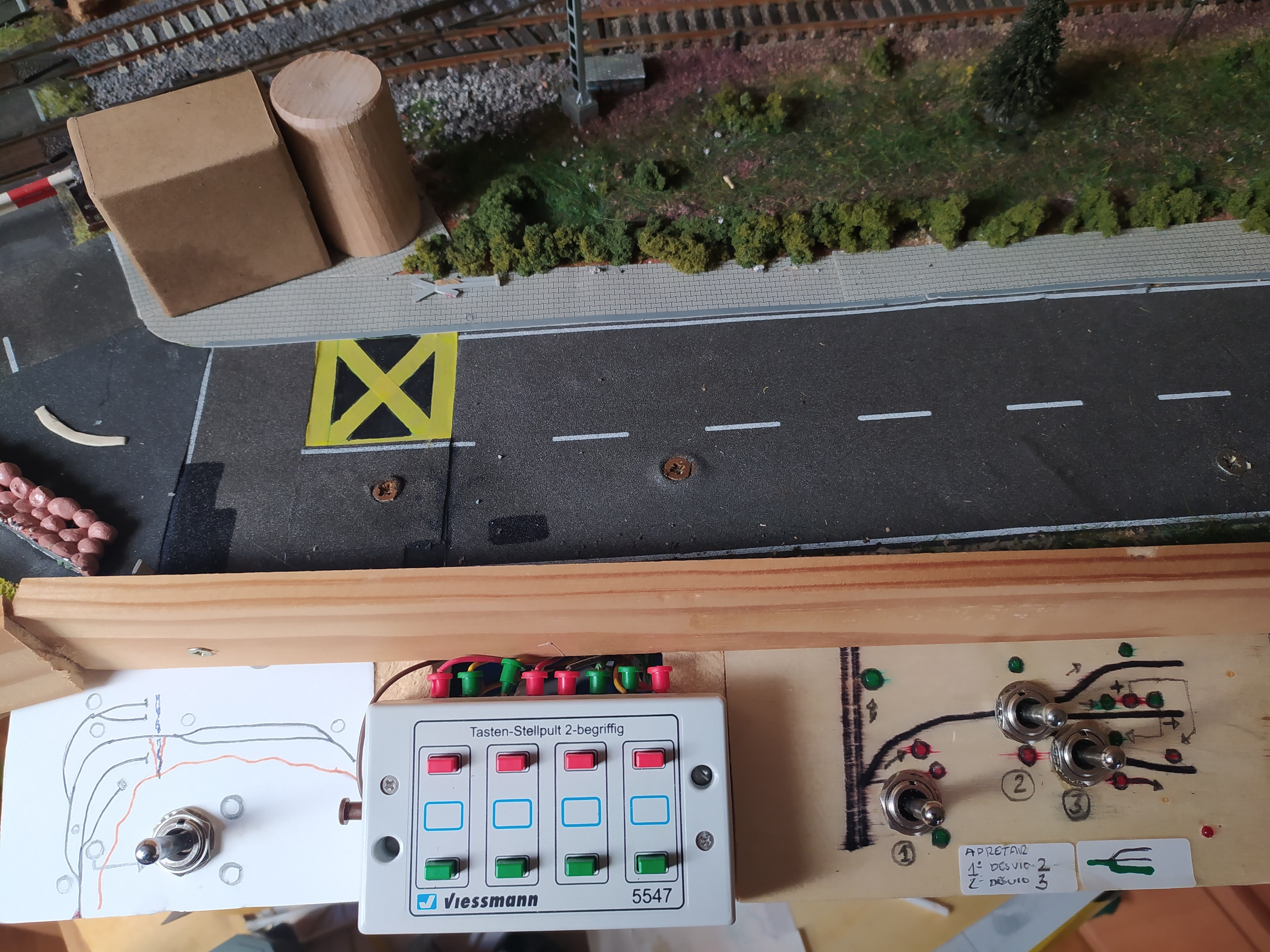

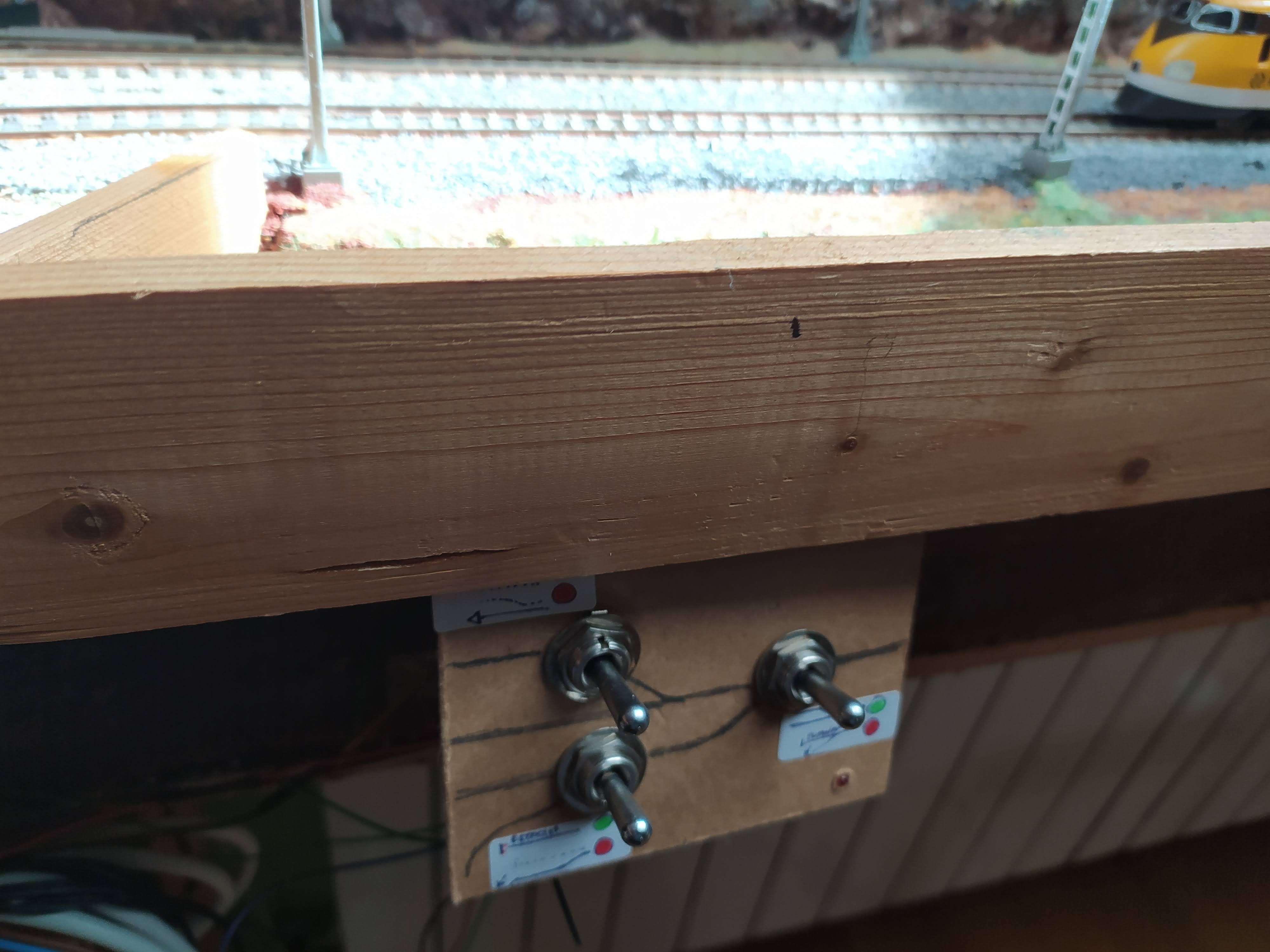

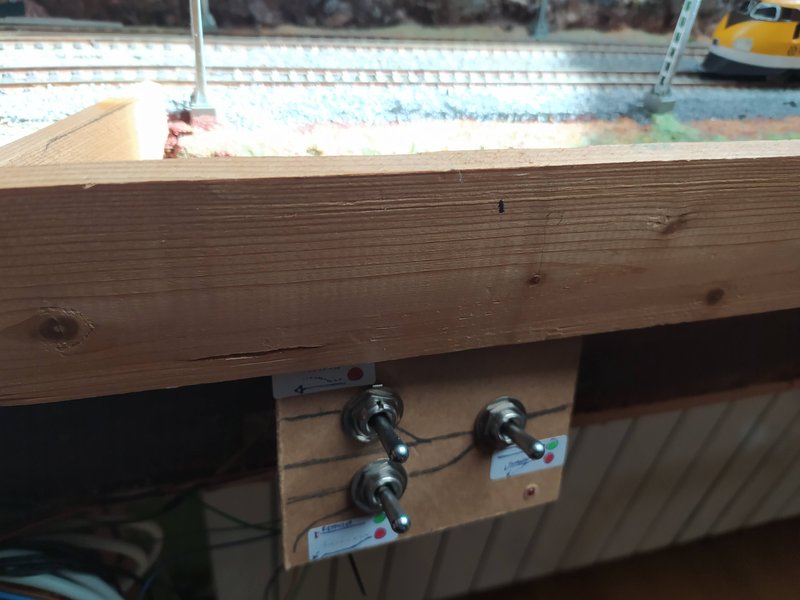

Pongo fotos de los tableros con el teclado manuales y artesanales, tenia ganas de hacer estos tableros lo más artesanal, a mano todo, nada de letras de imprenta, ni plásticas, escritura pura y dura.
Mueven los motores eléctricos para desvios y más cosas, tenían buena pinta, tienen final de carrera, pueden funcionar en digital pero no con los decoder digitales que tengo puesto, si los quería tener digital tenia que cambiar todas las pastillas y eso es un pastón.
Los tengo camuflados en casetas y enclaves electricos, bajo la maqueta, bueno el cambio a estos motores es por los continuos problemas con los motores de desvios fleischmann, solo dan problemas por lo menos en mi caso.

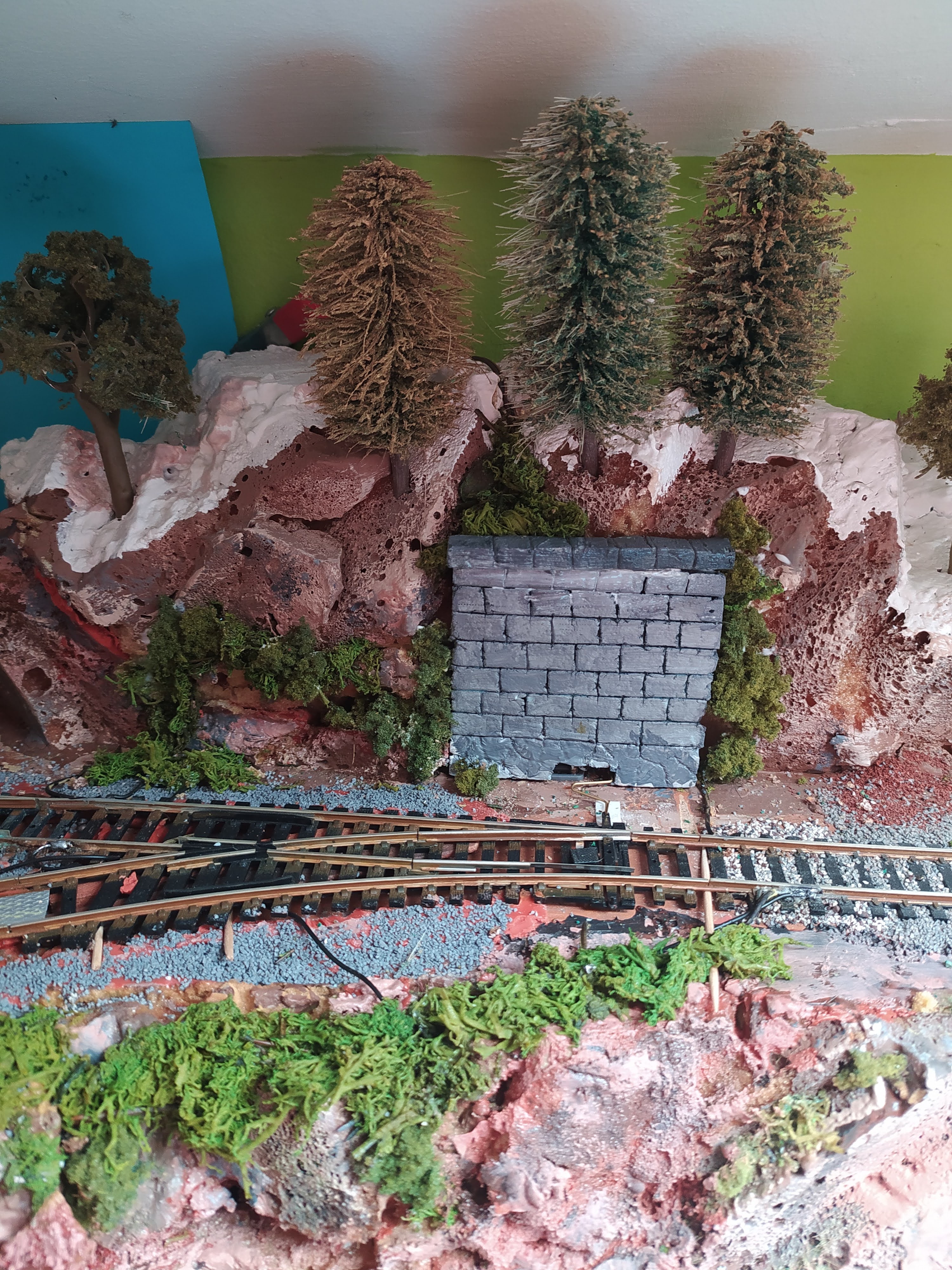

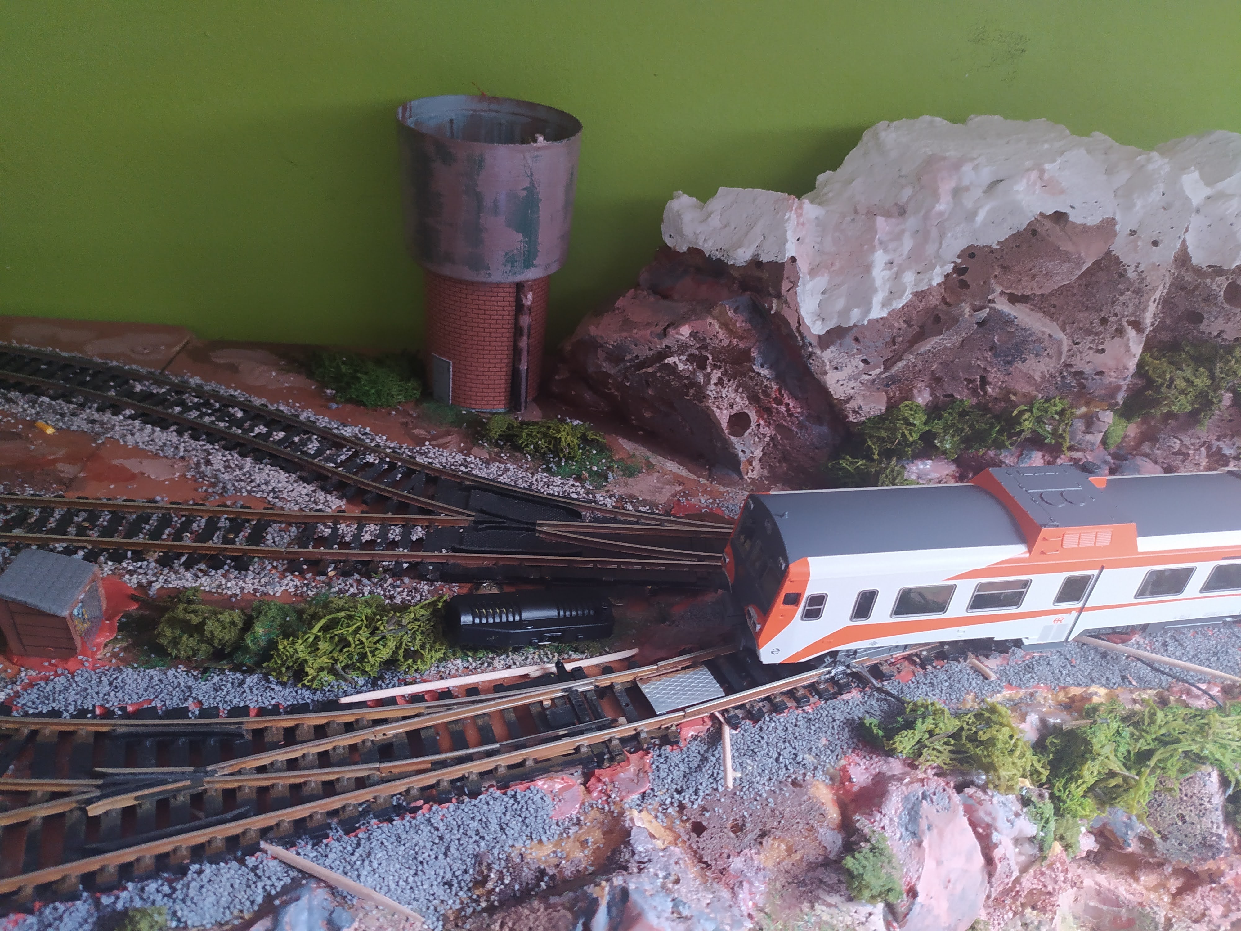

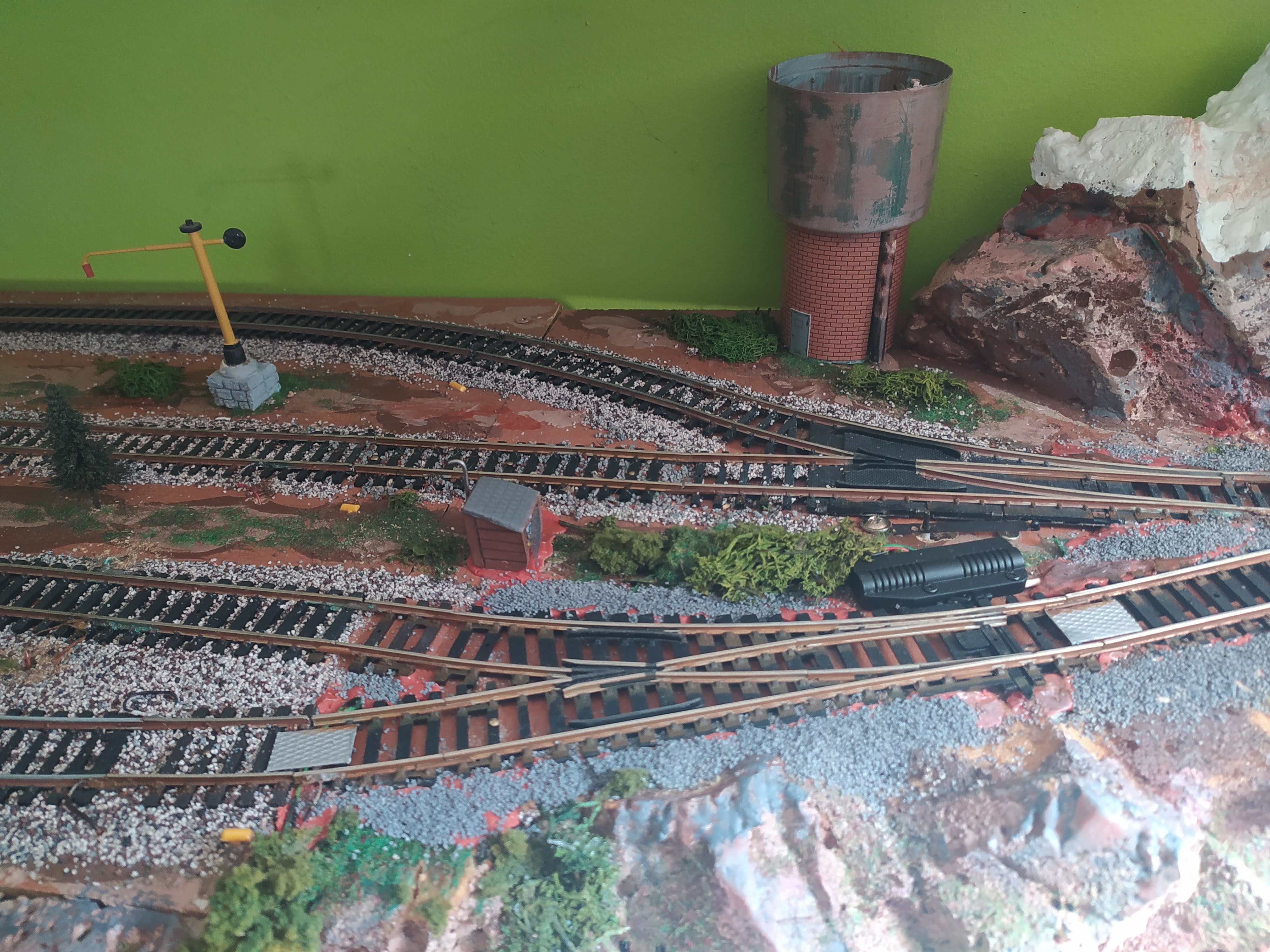

Hola, pues reparaciones en este desvio de la izquierda, me descarrila el tamagochi, lo estoy dejando lo más plano posible, al llegar al cruce interior, creo que se llama corazón, puede ser, o se llaman espadas, no me acuerdo, hace un recto y salta en medio del cruce, tambien puse unos cables nuevos para una mayor entrada de corriente a todos los desvios ya que uno de ellos estaba aislado y no llegaba corriente cuando estaba hacia un lado abierto, pienso que es problema del desvío y no del tamagochi.

El problema real, ¿no sera que tropieza con el motor del desvio, que esta montado en la parte curva y no en la parte recta que es donde deberia ir montado?

Hola, pues probado y tienes razón, perdí esa visión de la maqueteria que tenia antes, mucho tiempo que no hago nada de ello y una dejadez que hay veces que pienso en vender todo, pero bueno, el tema esta de que en nueve veces solo dos descarrilamiento, pero alguna razón habrá, para la semana próxima tengo que inventar algun prolongador desde el desvio al motor, gracias.

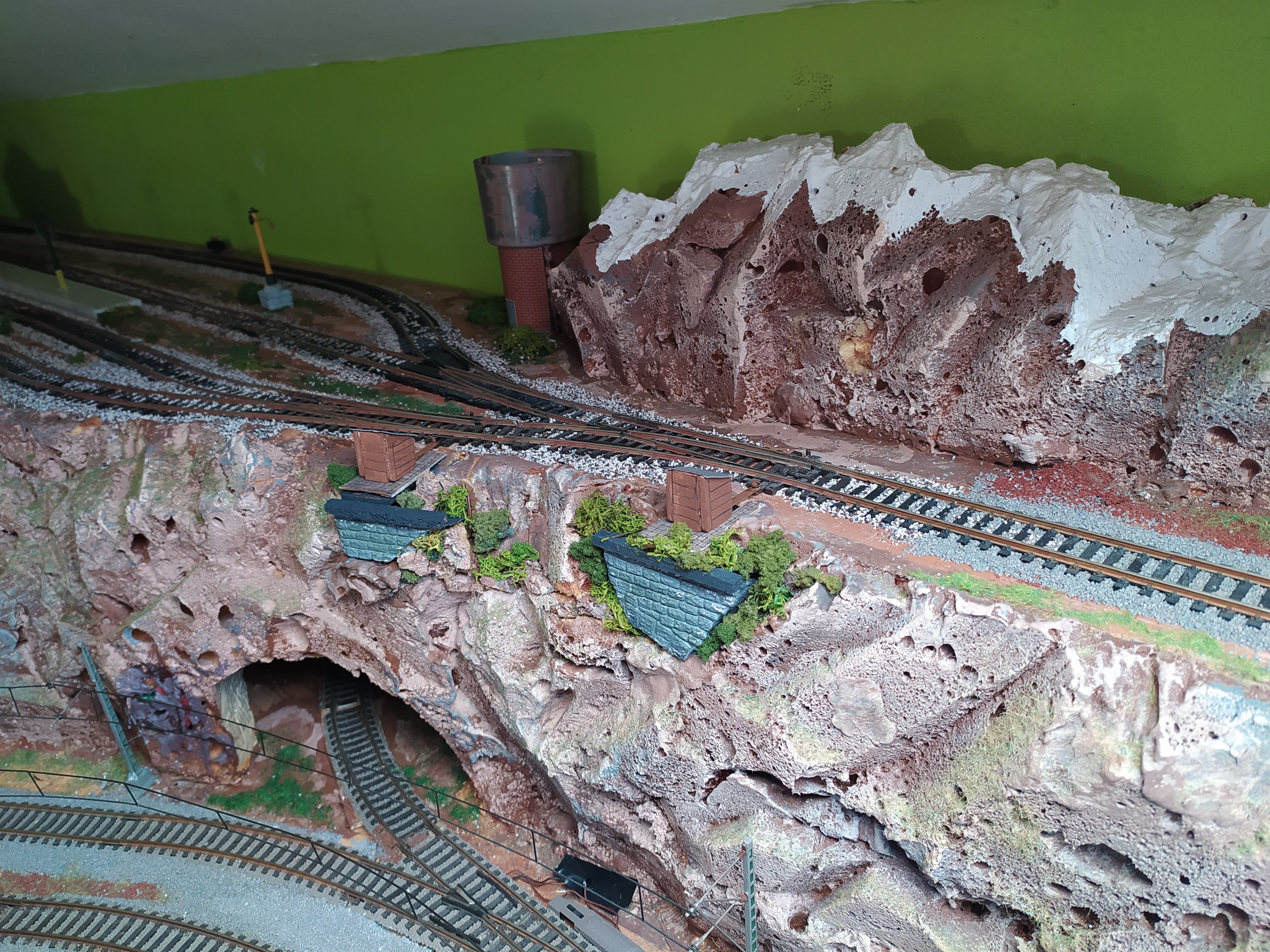

Mensajes: 3411

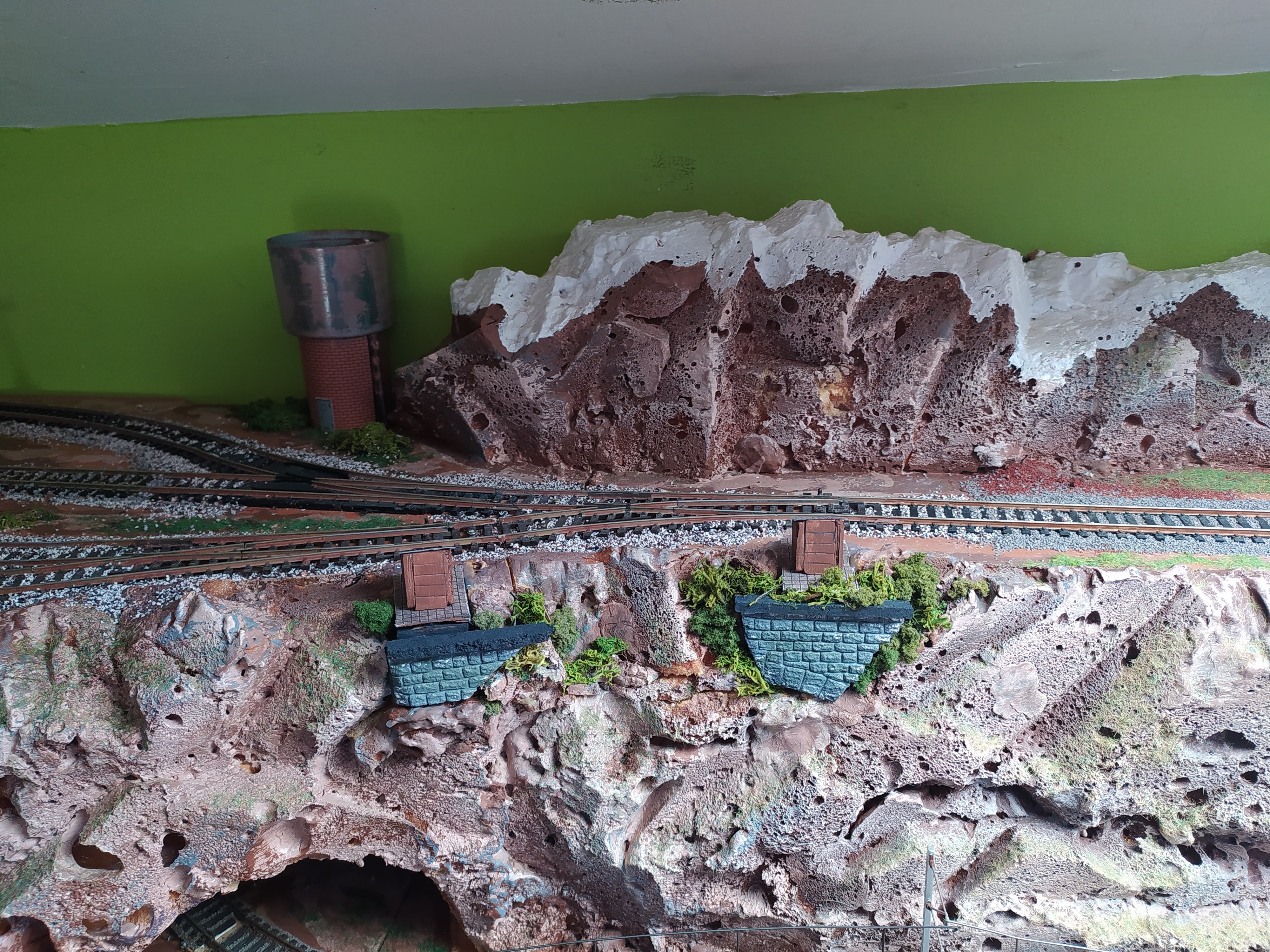

Faltan retoques de pintura de techo y armario, no tengo pintura plata y teja, para la próxima semana.
Tratos NEGATIVOS:
Mensajes: 3411

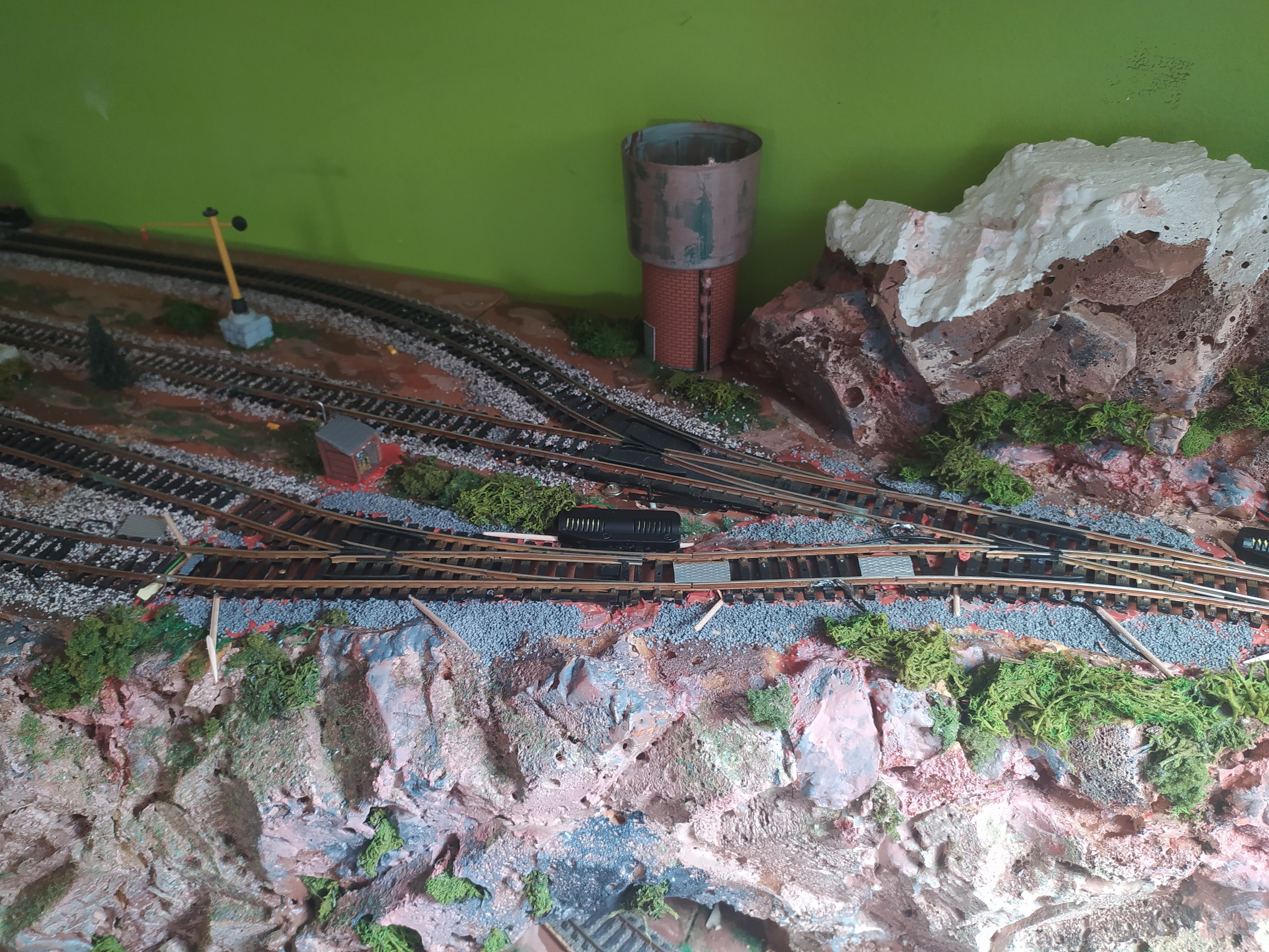

El otro desvio estoy probando con un muro, no me gusta mucho pero creo que se quedara.(otra cosa es que si tengo claro despues de las pruebas de cartulinas, es de pintar las paredes de azul)

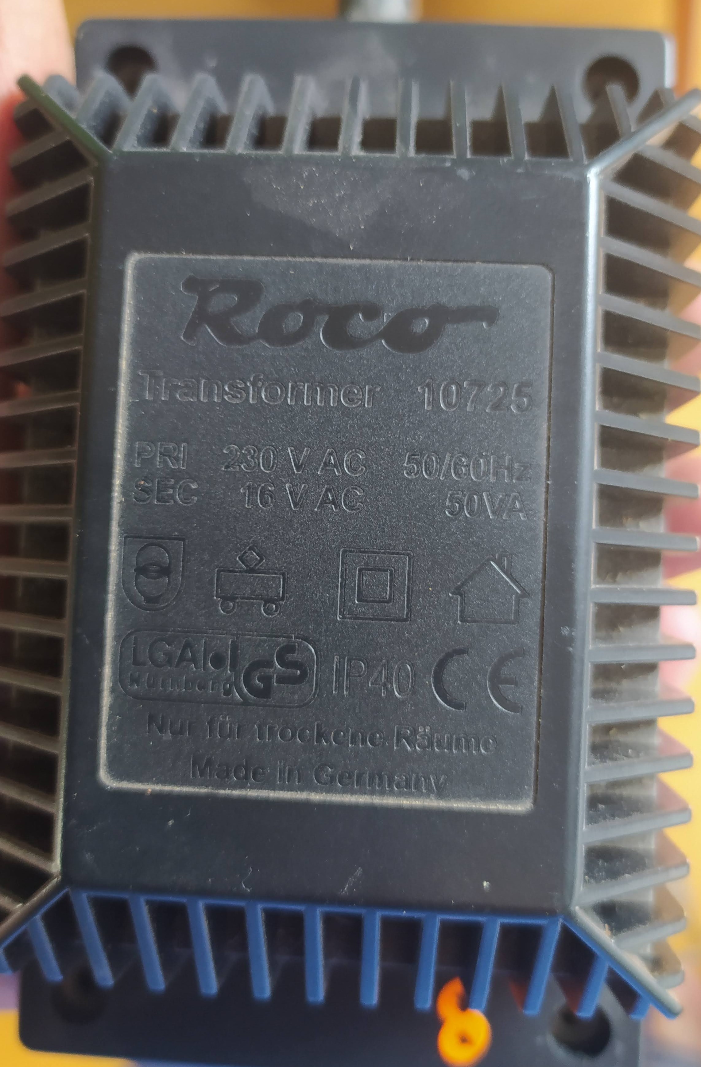

Después de poner decoración y comprobación del circuito, me encuentro con un cortocircuito que antes no tenia todo funcionaba bien, me lio a buscar y no veo donde esta, si que uno de los booster esta con la luz roja de cortocircuito, busco y busco en ese sector, vias cables etc, corto cables y pongo nuevos y parece que esta todo bien el booster tiene lus verde y la roja no se enciende el lado izquierdo funciona, pero no, el otro booster del lado derecho no tiene corriente, pues parece que el transformador que le alimenta no va, esta roto, no se que pudo pasar, en breve pondré fotos de la finalizacion de obra.
(Alguno sabe que pudo pasar, tienen alguna reparación) .
