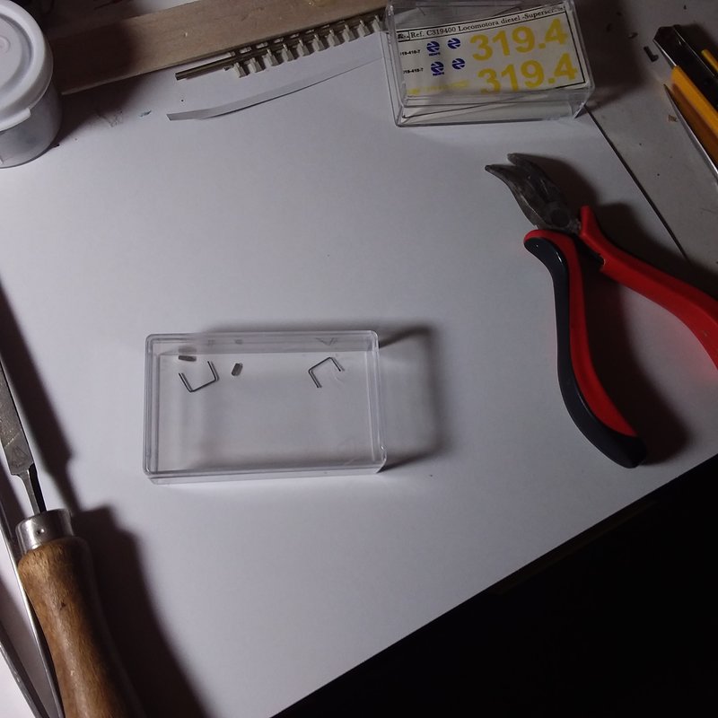

Fabricando espejos.

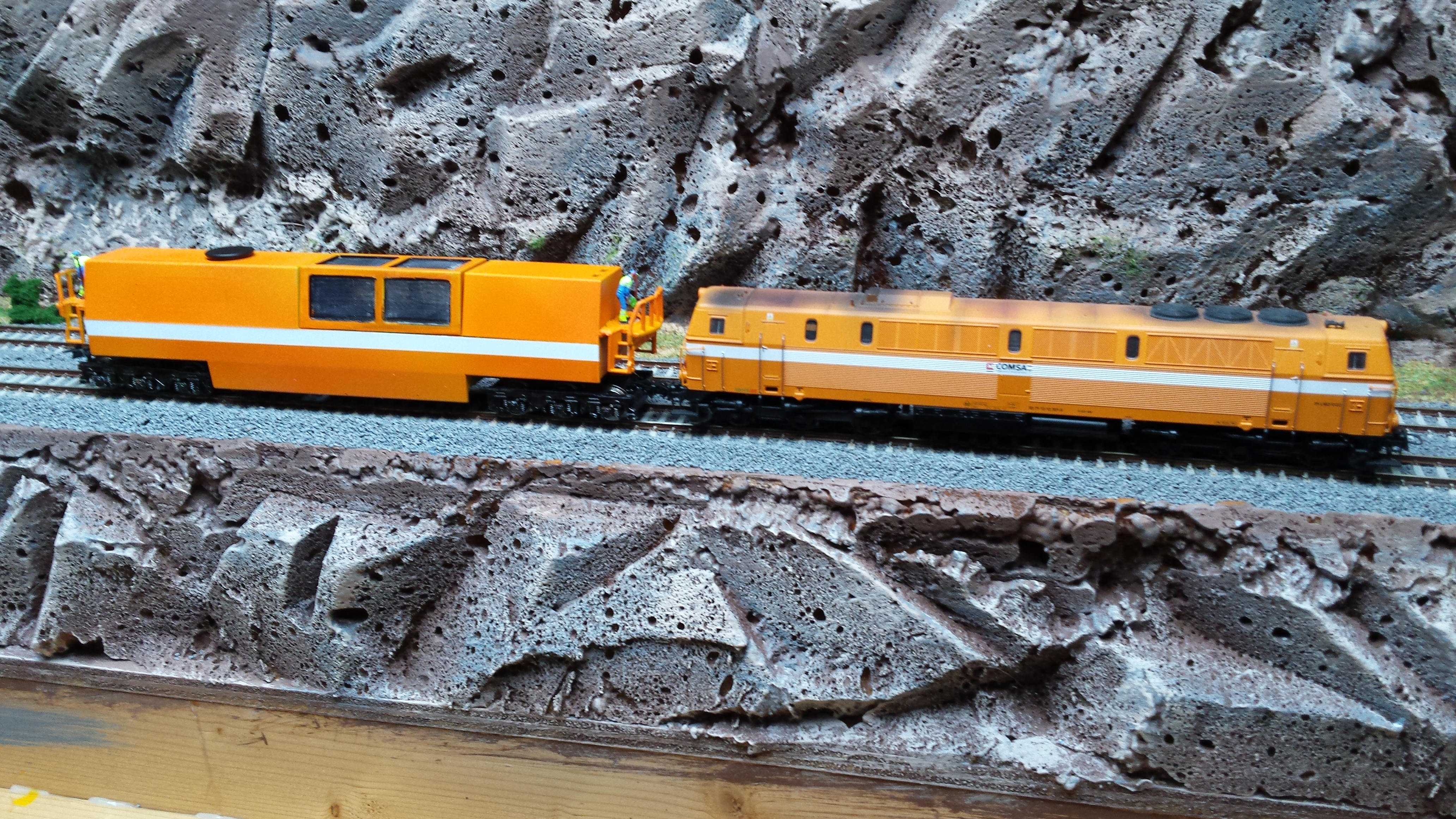

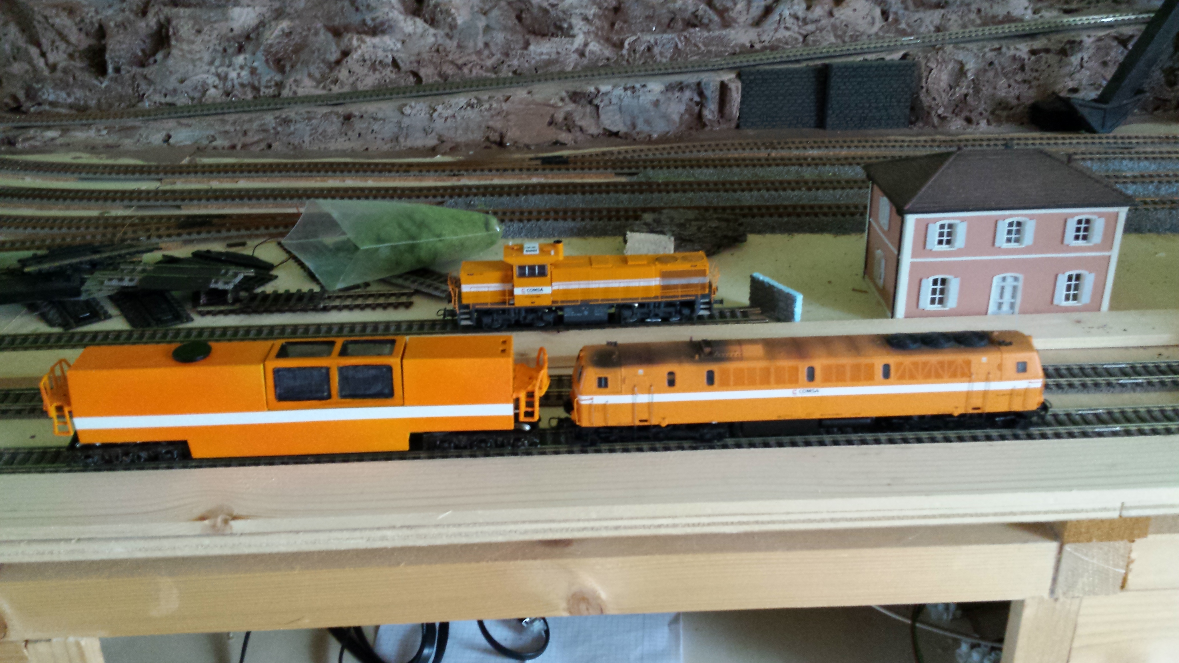

Hola, como encontre buges con toma de contactos, he solucionado el problema de tomas del Dampol, asi como la crlstalizacion del plastico de los bujes por el alcohol,que termina destrozando, pues pongo unas fotos de como ha quedado.

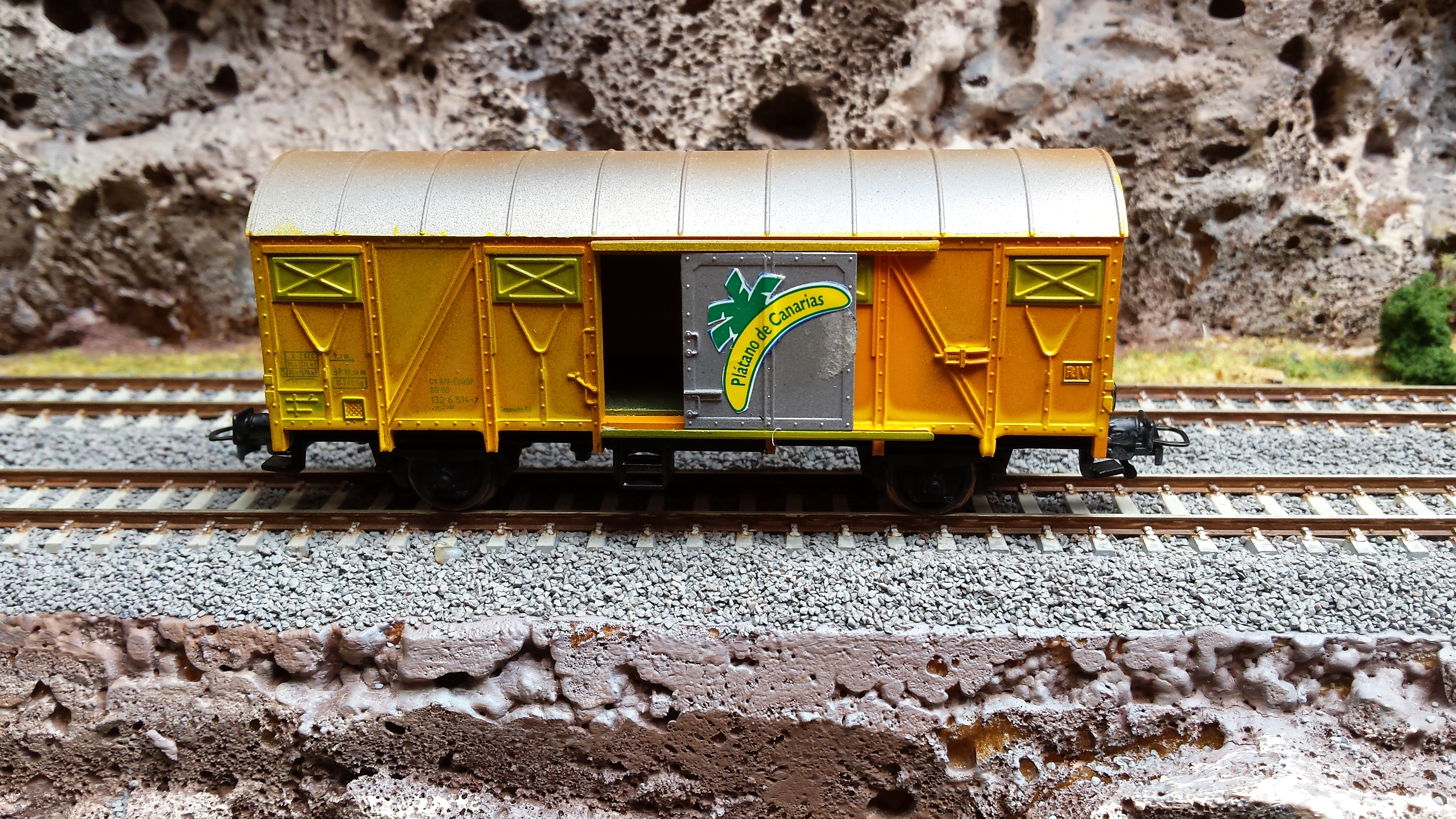

No ha quedado muy bien de pintura,pero para lo que es suficiente, y con un sobrante de pintura me he permitido esto, un vagon de nuestro platano de CANARIAS.

Yo tenia uno como ese, pero sin el logo de Platano de Caranias.
Y lo desguace :( :( :( :( :( :( :( :( :oops: :oops: :cry: :cry: :cry: :cry: :cry: :cry:

Haaaaaaaaaa keeee delito, con lo chulo que es ese vagon, la pegatina del platano es de verdad, de uno del Hiper y pegado en la puerta como se puede ver, hoy tenia previsto el dar una mano de envejecimiento amarillo, pero me parece que con lo que esta lloviendo ahora en paracuellos tendre que estar sacando agua de toda la casa, bajan las calles el agua como si fuera un rio , no hay linea de telefono ni lnternet claro, los moviles de donde mando esta contestacion veras como en poco tiempo tampoco funcionaran, no se como a mi vecino estara el tiene la maqueta en el sotano, en mi buhardilla d momento no hay goteras, un saludo desde mi mivil.

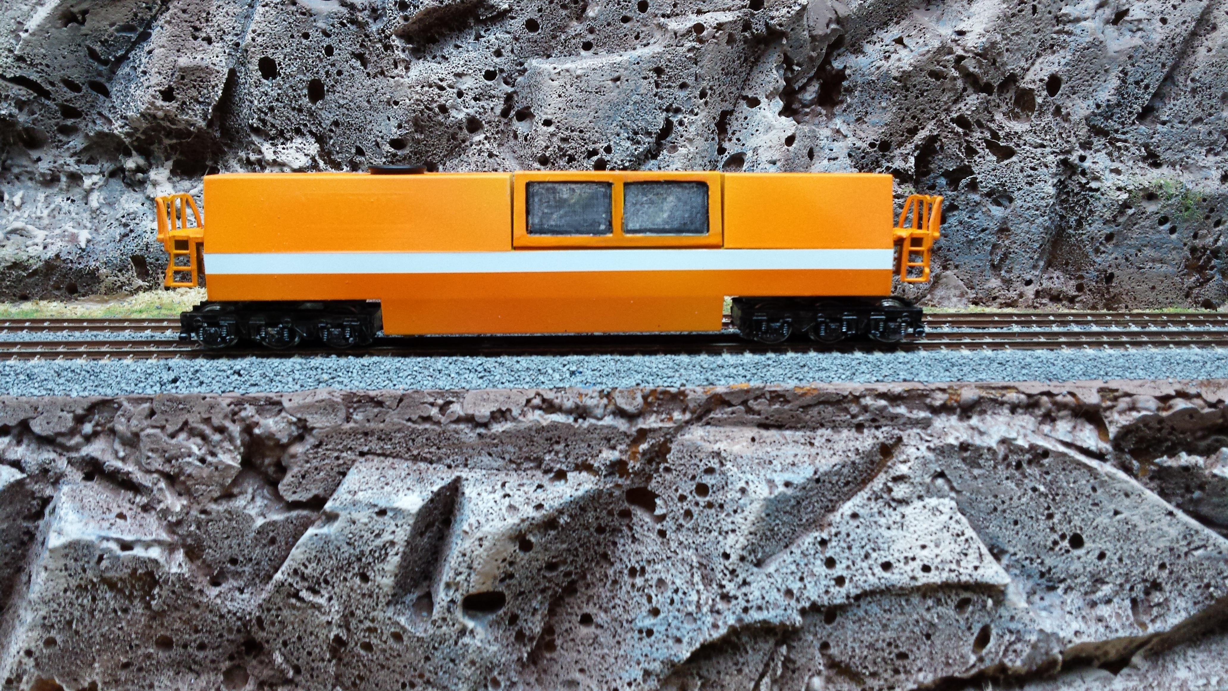

Mss o menos terminada.

Hola, hoy con la lluvia ha sido días de grandes cambios y reformas, dia de libranza del curro,pues todo el dia metido en casa, pues reformas y reformas, planteamientos de maqueta y trenes, la mas, pues he mandado a Alejandro(AMF,TULATO) las 333 Mehano, ya sabes para que cambio, en la maqueta tendrá una pequeña segunda planta con estación oculta, la estación de Albacete no estara en la Maqueta, estará montada en un par de modulos calculo de los del Foro, y con posibilidad de poner estos en medio de la Maqueta, bueno y algunas cosas mas, como alguna venta de material, y donaciones, tengo mucho,pondré las fotos poco a poco, espero que el limpiador Dampol os guste, y que no tengáis tantos problemas como Yo con el, al final he conseguido un funcionamiento bueno, esos buges de tres ejes han mejorado tanto en toma de corriente como en estabilidad, espero que el alcohol no le ataque tanto como a los otros, si teneis uno Yo le pondría unas pequeñas tomas de corrientes mas, a si como los contactos del buge al chasis con cables y soldados, el sistema que trae de muelle rozando una chapa que con el polvo y grasa crea una capa de todo un poco y con el alcohol, crea una suciedad que hace que pierda contacto y se pare y se pare, y si sumamos lo anterior están los molinillos mas tiempo parados que en marcha, no se como el Fabicante no se ha dado cuenta de eso, no se si en las fotos se ve bien estos cambios de ejes y esa pequeña transformación con los dos operarios y esas palancas, bueno, mañana mas, un saludo.

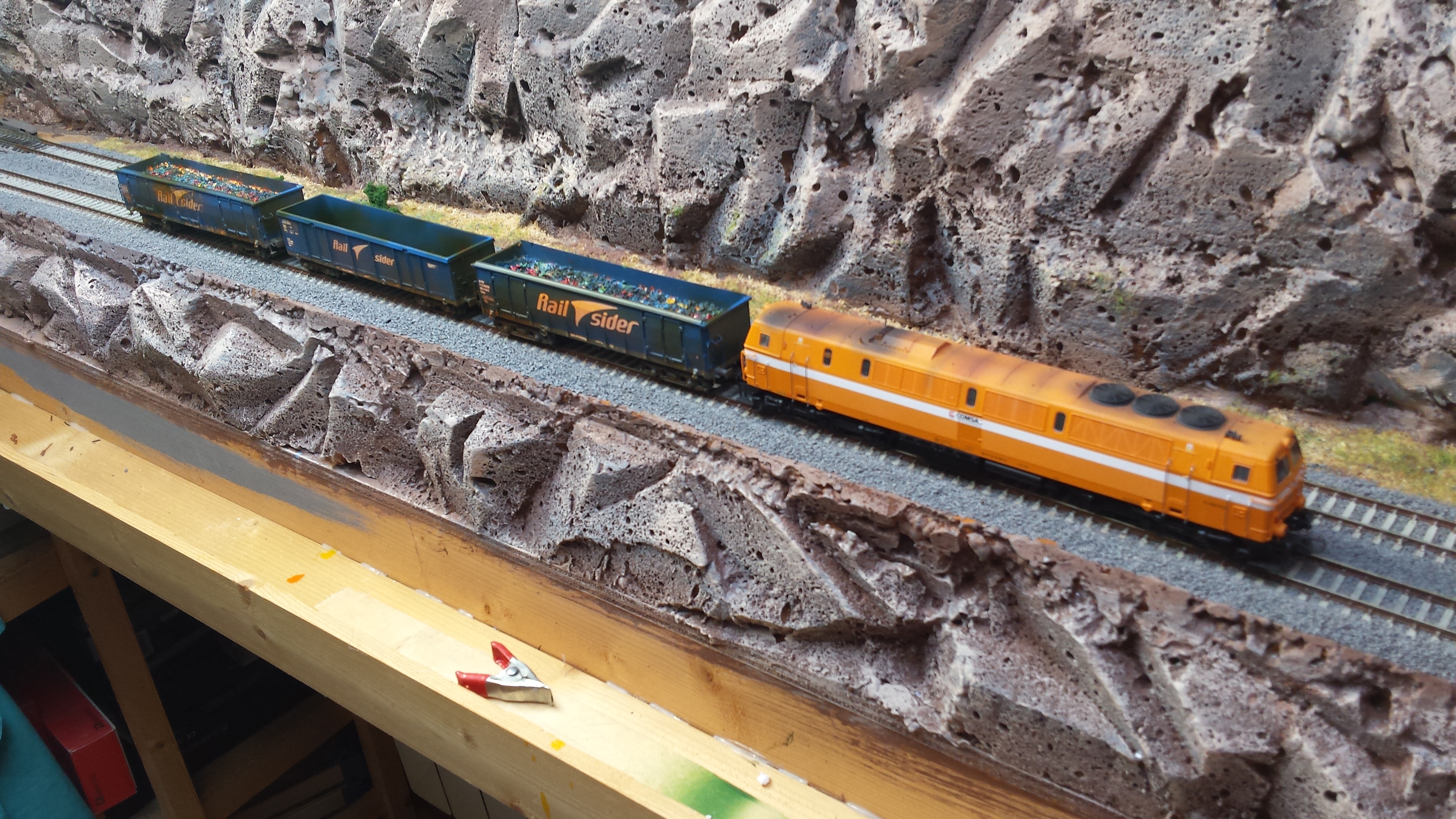

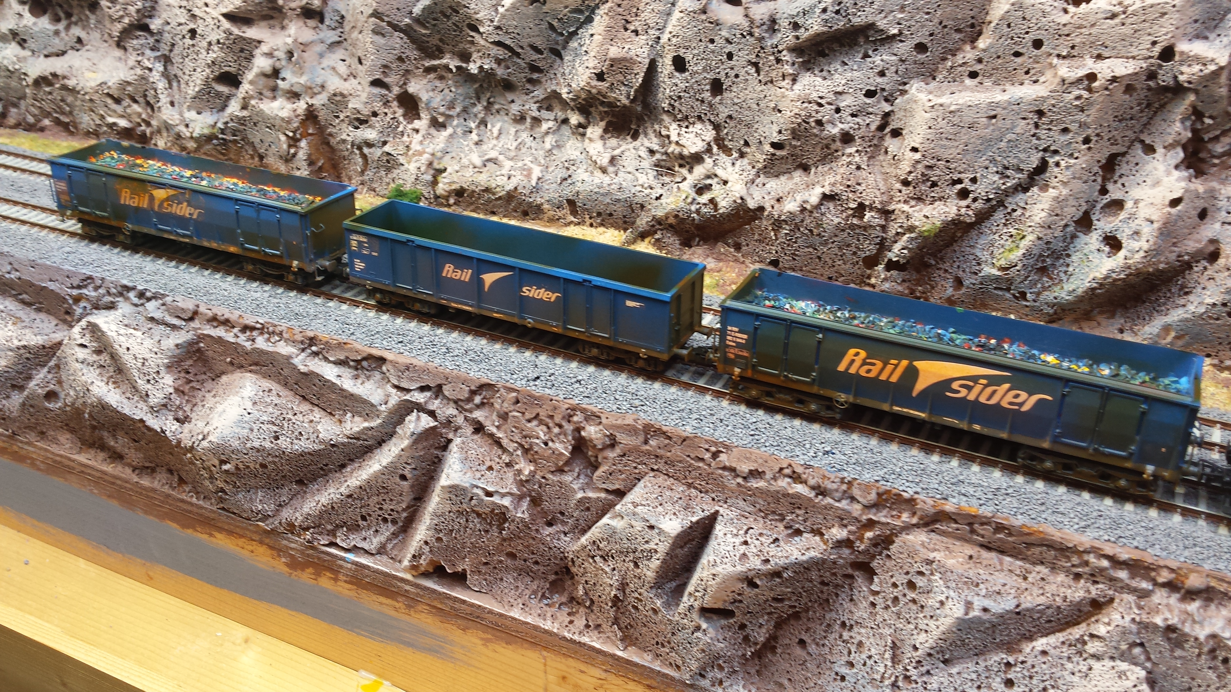

Hola,bueno la ultima pintada,la carga de chatarra no esta muy definida,puede que al final la cambie por trocitos de papeles doblados de colores, las calcas son, el ultimo vagon de tren militaria, las otras dos de mi otro vecino, son fabricacion propia, los vagones son cada uno de una forma, ultimo el tres puertas, al medio uno lo mas parecido al nuevo cuadradote con aristas, y un dos puertas :lol: , bueno que os guste.

Hola Miquel ya veo que no paras de hacer transformaciones. Te a quedado muy bien el dampol con la decoracion de comsa . Un saludo y esperando que pongas las fotos de los vagones

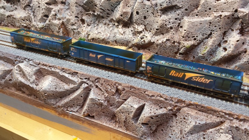

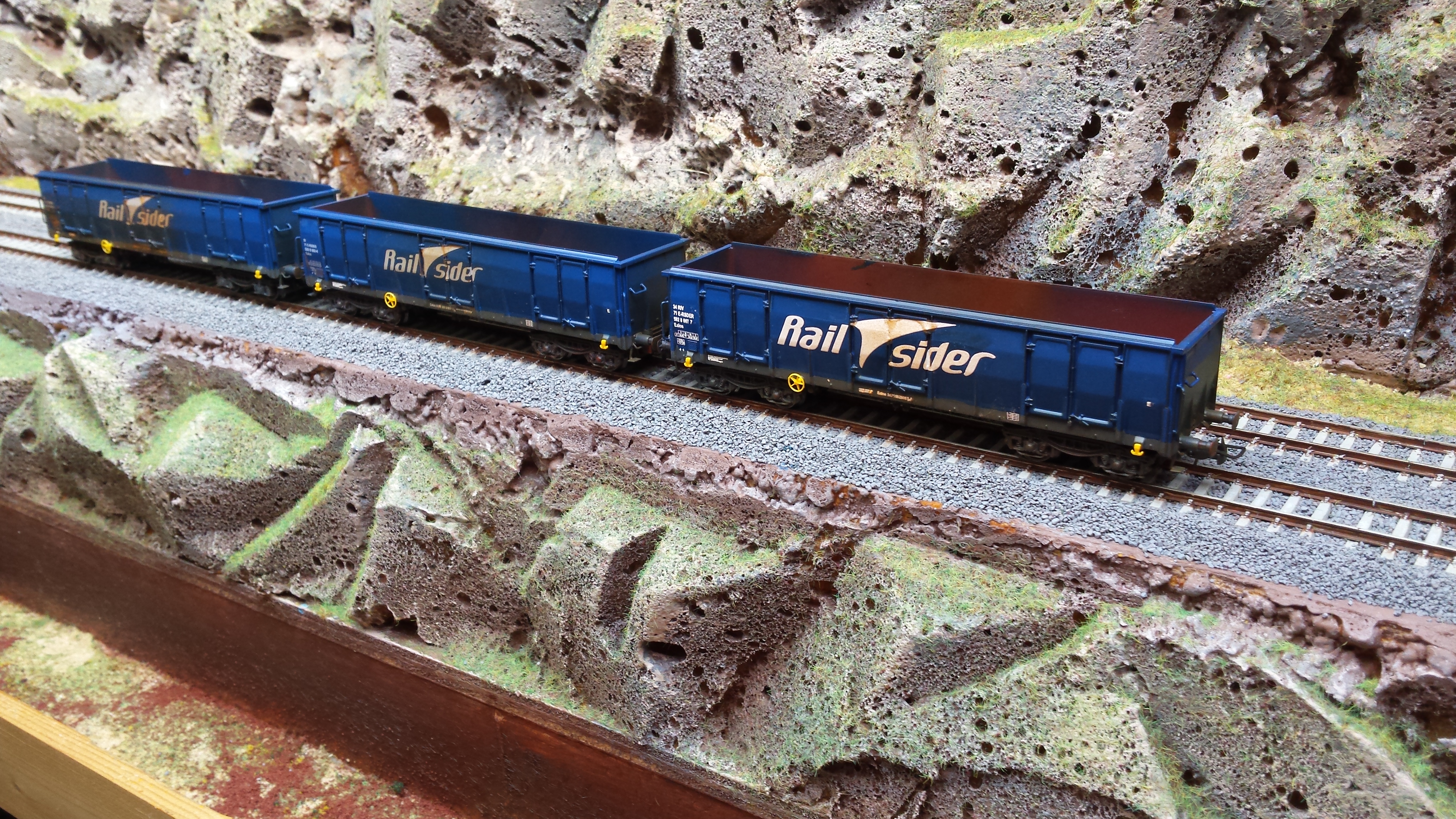

Mas Railsider, el primero las calcas son de mi vecino, las letras son a su medida y son blancas,blancas, los dos siguientes son Trenmilitaria, las letras estan fuera de escala y son muy transparentes, bueno ya tengo dos tríos, digo esto porque iguales iguales no son.
