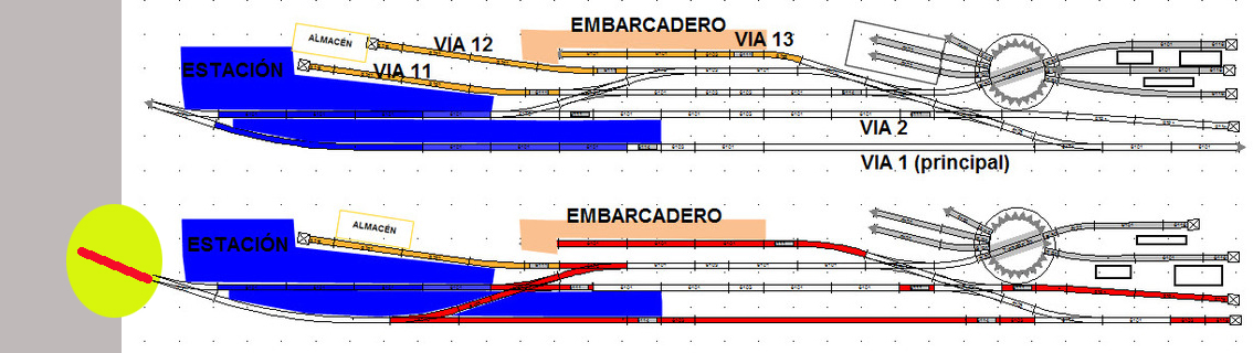

Hace unos meses retomé el hobby y me dediqué a continuar con los módulos (decoración, iluminación motorización de desvíos, panel de control, señalización...) y sobre todo a ver las composiciones y maniobrar con los trenes de mercancías. Paso a poner unas fotos para mostrar los avances no son nada buenas pero es lo que tengo ahora...:
El diseño se ha demostrado bastante adecuado, pero la continuación de las lecturas sobre nuestra afición te hace madurar en tus planteamientos y creo que cometí algunos errores que estoy tratando de enmendar:
1) "Menos es más". La idea es eliminar una de las vías de servicio del Depósito porque están muy apretadas. Seguiré el consejo de Topero que ya me indicaba hace meses la idoneidad de usar la vía de arrastre como vía de carbón (extremo derecho de la vía 2).
Por otro lado, también me quiero cargar el apartadero de la vía 13, la del embarcadero, así sacaré un poco de espacio para la decoración. La vía 12 pasará a convertirse en apartadero al perder los desvíos y a ella se desplazará el embarcadero. Elimino la utilísima vía de sobrepaso que había en esta esta vía 12 pero es que sus pequeñas dimensiones quitaban realismo al diseño. De todas maneras trataré de solventarlo recolocando parte de los desvíos.
2) Voy a convertir la estación de paso, al menos durante una temporada, en estación término. La línea principal muere en el lado este. El tramo que queda es perfecto para sacar las locomotoras y rodear sus composiciones y también me sirve como vía de arrastre y así dedico el final de la vía 2 exclusivamente para carbones y arenas.
Con este nuevo planteamiento las maniobras varían bastante respecto a las realizadas previamente, y se complican también. Para evitar que se reduzca mucho la operatividad tengo planteado introducir una serie de cambios en los desvíos de las vías 1 y 2 (en rojo). Aumento las vías de sobrepaso y creo que queda mas realista.
En la parte de arriba el estado actual de la estación y en la de abajo los cambios proyectados (en rojo).
Alguna pregunta tengo que haceros:
- ¿Queda raro que el anden que hay entre las vías 1 y 2 quede cortado? No lo he visto en ninguna foto de la Alemania de los años 30 y si no es ortodoxo me quedo con el andén de la estación que me permite estacionar las pequeñas composiciones que pululan por la maqueta.
- ¿Qué os parece el nuevo planteamiento?.
Como siempre, se agradece cualquier consejo.

Mensajes: 1045
Registrado: 14 Feb 2009 17:47
Perdona si me entrometo
A nivel de europa desconozco si existe o existio algun anden como tu dices .....pero no me resultaria extraño
Pero en españa si ....sin ir mas lejos en burgos era asi .....
Saludos y a seguir disfrutando de esta grandisima aficion y de esa maqueta que pinta tan bien ......
Mensajes: 4609
Aunque dieran casos reales de lo que comentas en particular a tu maqueta esa transición creo que no le aporta nada. Lo que sí se ve necesario es poner algo de vía antes del primer desvío por la izquierda (frente a la estación). Mas que nada para poder usarlo.
Por lo demás las reformas me parecen bastante acertadas.
Enhorabuena por tener un entretenido circuito donde rodar trenes. Esto demuestra que no hace falta un gran espacio para poder jugar con trenes H0.

Mensajes: 4994
Buenas noches,
Me parece que llego tarde pero ¿porque no prolongas un poquito, lo justo para que pase una locomotora, esta via y así podrías pasar de la 1 a la 2 por delante? Creo que te daría mucho mas juego.

Gracias a todos por las aportaciones, esta afición no sería lo mismo sin poder "comentar las jugadas" con gente que comparte esta pasión.
Turin, creo que disponer de un andén de 1,4 metros puede aportar bastante: Operativamente, por ejemplo la parada de algún gran tren de pasajeros que extraordinariamente llegue a la estación cuando sea término, o pase habitualmente cuando sea "de paso" (por ahí tengo un expreso de 1,3 metros...). Desde el punto de vista estético, su sola presencia da la percepción de que la estación es más grande.
Turin, Betulo, los dos módulos que componen la maqueta están guardados habitualmente, y cuando los monto son la base del resto del trazado. En la última sesión monté algo parecido a esto:
Como comenté al inicio del hilo se trata de ir aprendiendo para lo que será una maqueta perimetral estable en un futuro cercano. Voy poco a poco disfrutando de cada momento, experimentando con estos dos primeros módulos. Por eso no me importa levantar parte de las vías que ya he plantado, hacer reformas e incluso hasta cambiar el concepto de la estación, de ser de paso a una término.
Estos módulos irán dando paso a otros, por el este, la playa de vías de clasificación de la estación (que podrá ser usada como estación oculta para que la estación vuelva a ser de paso) y seguramente un apartadero de algún tipo de industria para aprovechar la esquina superior derecha (una de conservas de carne seguramente). Por el oeste, tras salvar un barranco mediante un puente en la esquina superior izquierda, la línea principal se bifurcará, un ramal hasta una estación termino con estructura muy diferente a la que ya tengo, y la línea principal a una estación oculta bajo una montaña removible. Algo parecido a esto:
Tras el parón de este verano-otoño y con los conceptos mas asentados busco que la estructura que monte pueda ser transformable y explotable de maneras diferentes. Seguramente tarde años en hacerla, y cambiaré de opinión muchas veces, pero no tengo prisa, porque, en realidad esto es lo mas divertido.
Mensajes: 4609
El anden largo me parece perfecto pero atravesarlo con un desvio y cruce que no te aporta casi nada no. Eso es a lo que me refería.
Ese desvio partiendo el anden no te permite hacer practicamente nada que no pudieras hacer sin el.
Mensajes: 627
Registrado: 02 Feb 2016 01:09
Buenas noches turin. Gracias por responder.
Creo que se me pasa algo, porque me parece que sin esa vía de sobrepaso la estación perdería muchísima operatividad. En la foto de abajo tenemos un tren mixto (vagones verdes de pasajeros y rojo de mercancías tirados por una locomotora en negro) en el andén de la vía 2, en esa misma vía cinco vagones rojos de mercancías en la zona de expedición. Cuando llega el mercancías que está en la vía 1 (locomotora negra y 6 vagones rojos) la vía de sobrepaso de la que hablamos es la que le permite tomar los vagones en expedición y salir de la estación.
De esta manera, además de los apartaderos, se dispone de tres zonas entre desvíos para tener estacionados vagones o trenes sin molestar la actividad. En la foto se observa como cualquiera de las locomotoras de la estación (también las del depósito) tienen vía libre a pesar de la ocupación de las vías.

Mensajes: 4609
OK, visto a escala con trenes cortitos es otra cosa. Pensaba que se quedaba muy muy corto, vamos que cabía ahí una locomotora y un vagoncito como mucho.

Si turin, el andén de la vía 2 son 80 cms. Entra la composición que puse en la anterior fotografía y sobra espacio. También cabe, aunque justa, una BR-86 con cuatro cajas de truenos. Sacaré unos fotos en la próxima sesión.
Ya terminé ka reforma, incluidos panel de control y la instalación de los 7 desenganchadores eléctricos que he colocado al final. A pesar de la pérdida de centímetros de vías creo que el conjunto es más armonioso y realista. Usando una BR-81 con desenganchadores la versatilidad del trazado para las maniobras es grande.
