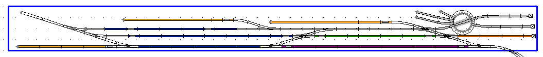

Ha cambiado un poco la idea que os expuse hace un tiempo. He optado por una estación término mas grande ampliada hacia el oeste con una fábrica (aún no sé que fabricará, ladrillos, conservas,...) y un almacén mas grande de Baywa (una especie de cooperativa agrícola). Hacía el este una playa de vías que permite clasificar y también una zona de descarga a pie de vía. La playa de vías aprovecha el giro hacia el sur del trazado y ocupa un módulo de 1.6x0.4 metros. De izquierda a derecha, tres vías de clasificación (dos vías muertas), la vía de recepción de mercancías de la estación y la línea principal.
Como os he adelantado la estación se ha visto ampliada hacia el este por otro módulo de 1.6x0.4 metros. En él he metido una vía de escape para los trenes de pasajeros, justo a continuación de los andenes y un ramal que comunica con el almacén de Baywa y mas adelante con una fábrica que dispone de, de abajo a arriba, vía de intercambio (ocupada por tres vagones cerrados), vía de estacionamiento (vacía) y de carga (con tres vagones de carbón). La fábrica dispone de una locomotora privada, una BR98.75 con su pequeño cocherón.
La estación oculta, en realidad son las 7 vías de abajo que terminan en el puente giratorio, la 8ª (ocupada por la BR75.3, 4 pequeños vagones de pasajeros y dos de carga) es para continuar la instalación mas adelante con una estación terminal mas pequeña. Esto está colocado en unas placas de poliestireno de 0.5 metros de ancho.
En una habitación que tengo medianamente disponible, he colocado unos soportes para baldas a 1.30 metros del suelo sobre ellos coloco los 4 módulos cuando realizo alguna sesión (solo un par de ellas hasta el momento, el resto del tiempo siguen en el armario). Toda la zona inferior, la de la estación de oculta, compuesta por placas de poliestireno extruido está fija y mide unos 3.5x0.5 metros con un espesor de 40mm. La uso como zona experimental cuando no tengo todo montado.

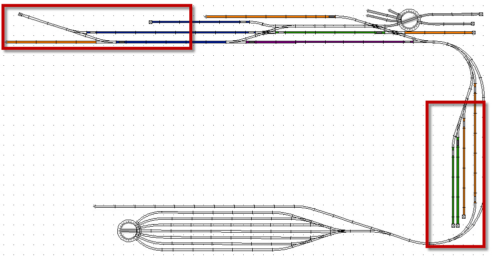

Ha sido un cambio grande en mis planteamientos motivado por una serie de sesiones de maniobras con el esquema anterior, estación de paso, que os recuerdo en la imagen de abajo. Y de las cuales saqué una serie de enseñanzas:
- Dos estaciones ocultas de escasa longitud es menos que una pequeña mas larga.
- Dos estaciones ocultas de 4 vías muertas no da el juego que en un primer momento puede parecer (hasta 7 trenes mas lo que tengas en la estación). Pronto tienes la mayoría de ellos con la locomotora al final del vía en la estación oculta opuesta a la que salio y tienes que andar manipulándolas. El puente soluciona esto con una simple maniobra.
- La estación principal era bastante sosa, sobrepasos, movimientos en el depósito y unas pocas vías muertas para hacer maniobras (carbones, arenas y escorias en el depósito, vía del almacén y rampa). Poca chicha para la BR 81. Se confirma que a mi me van las maniobras y necesitaba más vías para tomar y dejar vagones.
- Por último, a día de hoy no hubiese colocado las vías como lo hice en los dos primeros módulos, aún así seguiré con ellos por ahora.

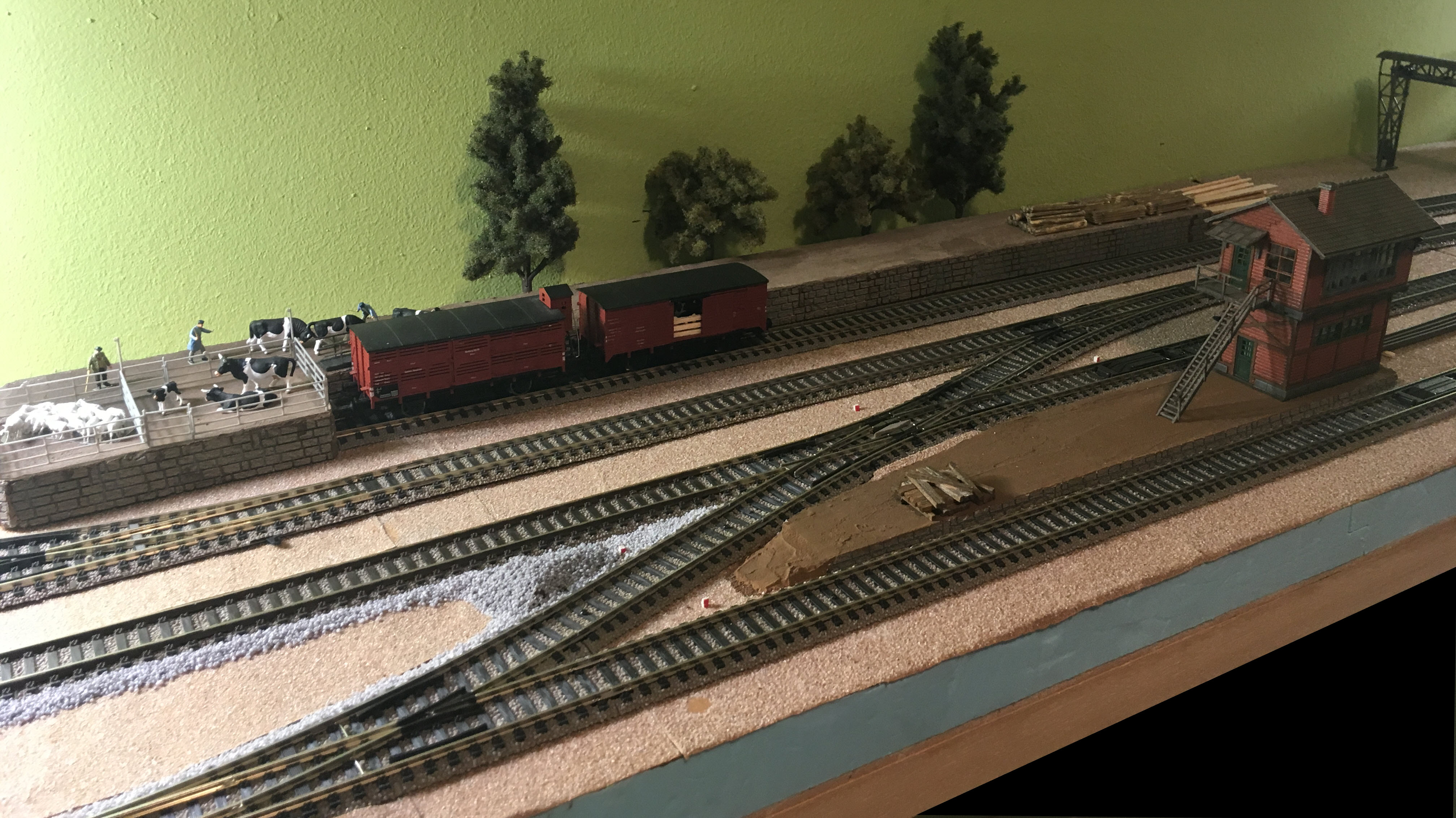

La playa de vías situada en el lado mas corto, el lado este. Flocados, arenas, hierba electroestática, etc... Satisfecho con el resultado. Esto es otra cosa...

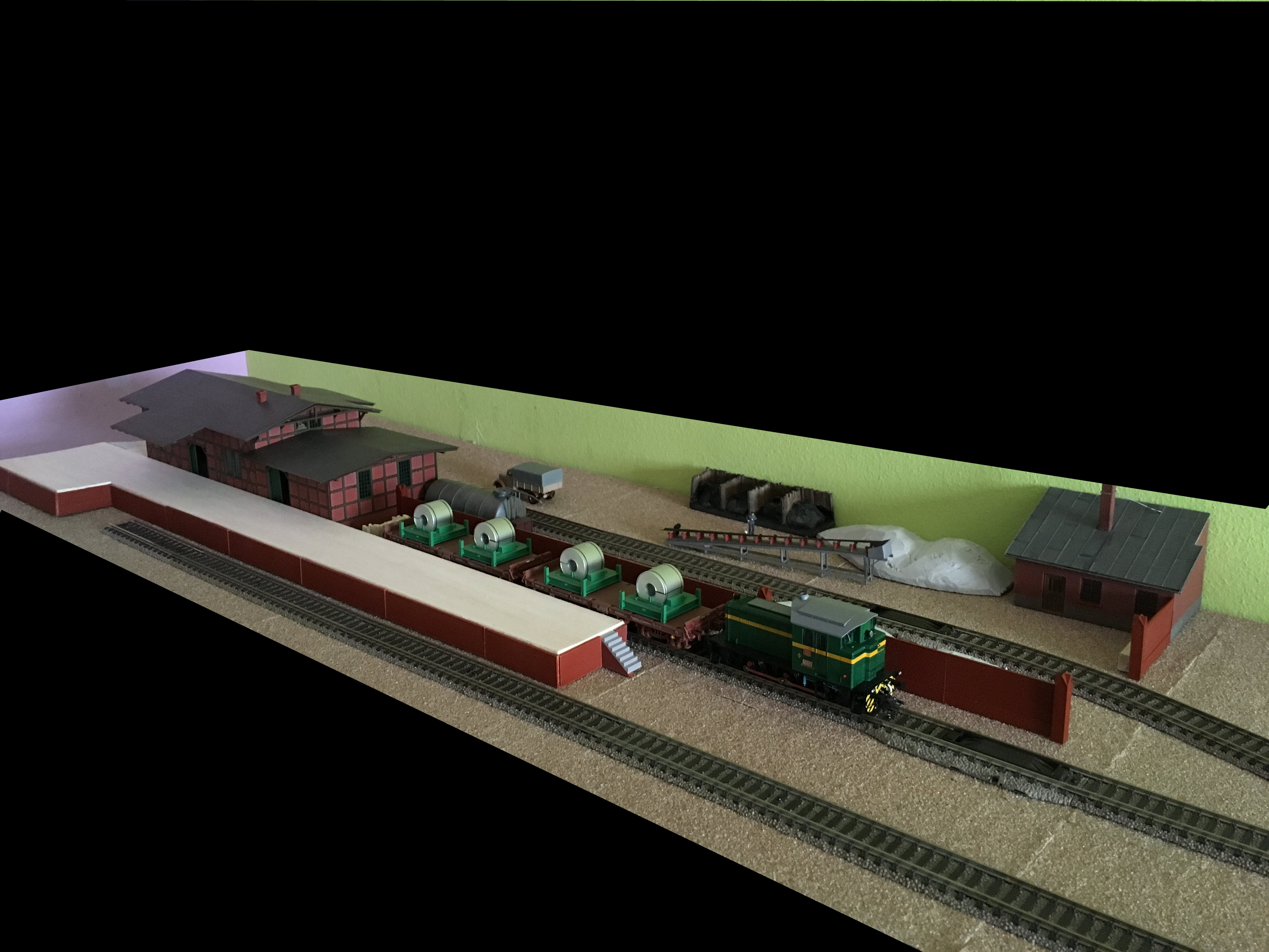

Un tractor de maniobras 303 había viajado en el tiempo y el espacio para realizar las pruebas del trazado.
Había tomado esa foto hace unas semanas, y así era como iba a quedar la zona de descarga de la izquierda, pero el proceso de transformación sigue su curso. Menos vías, simplificación y amplitud entre desvíos (siempre que planifico una zona paso por un proceso de barroquismo inicial, en el que trato de meter vías donde no caben, y termino moderando un poco los planteamientos iniciales).
La modificación determinante es la ampliación de la distancia entre piquetes de las vías destinadas a pasajeros (azul) hasta casi dos metros en el anden pegado a la estación. Las planificadas vías de descarga de la izquierda quedan reducidas a una en la que irá el muelle y el almacén de Brawa que se ven en la imagen que inicia el post.
Dentro del cuadrado de la derecha, he eliminado una vía de sobrepaso porque dos desvíos en curva en la línea principal me daba algún problema con las locomotoras mas recalcitrantes.
Otras modificaciones menores, son el alargamiento de la vía de descarga naranja superior y la transformación de la vía del almacén junto a la estación (ahora ha pasado a azul) en una zona mixta de carga/pasajeros para automotores y pequeñas composiciones que estén a la espera de partir. Se potencia el tráfico de viajeros.

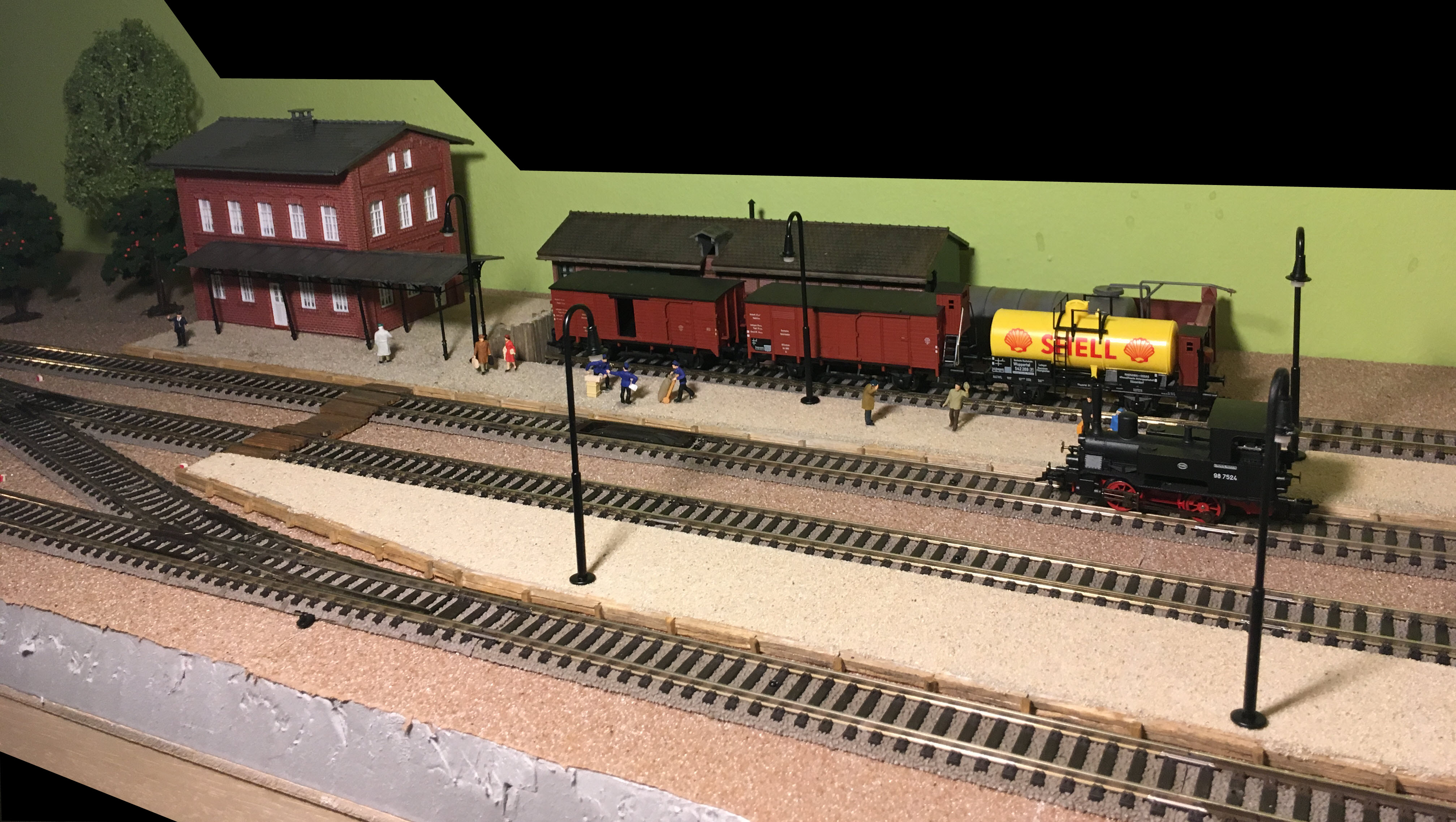

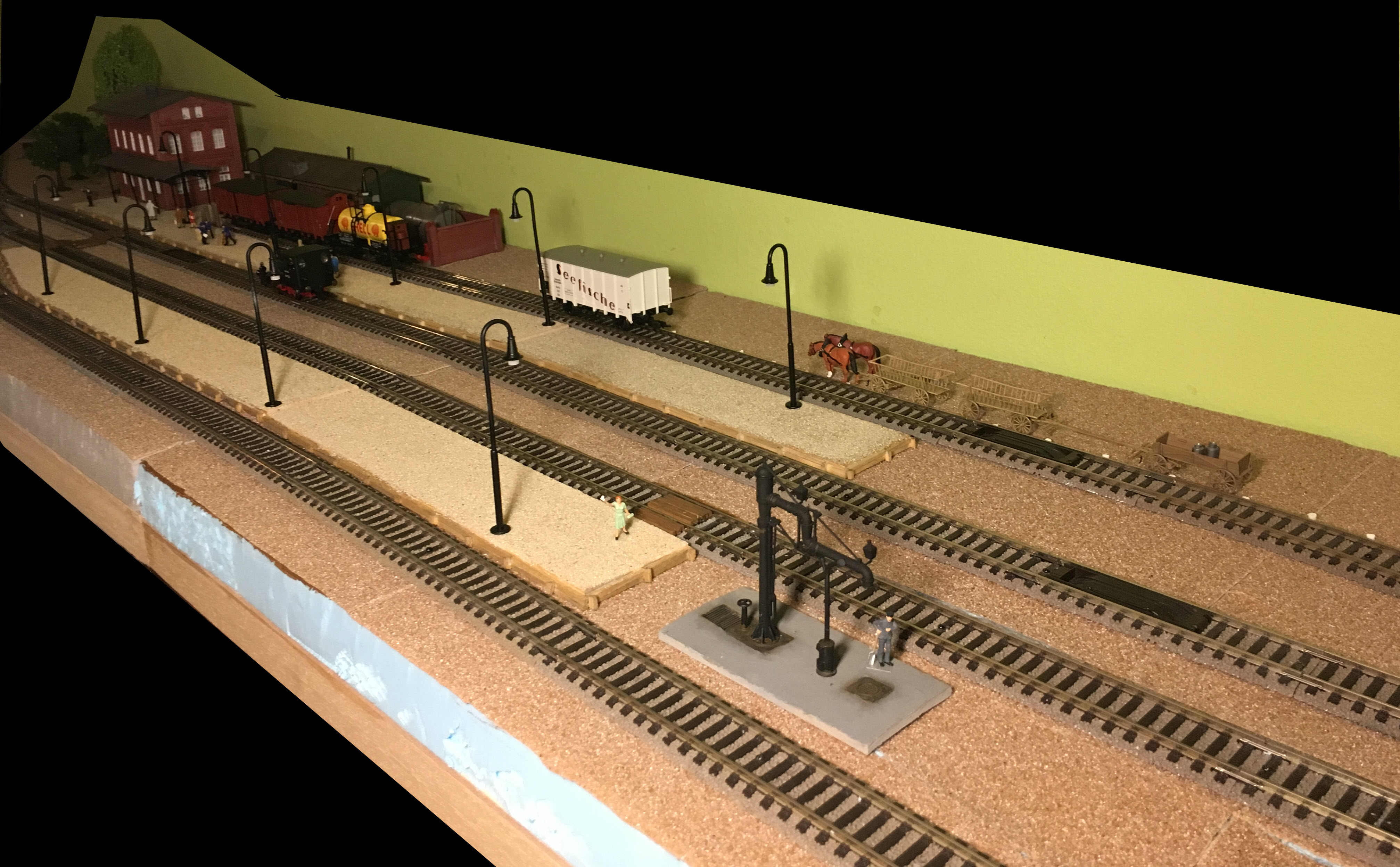

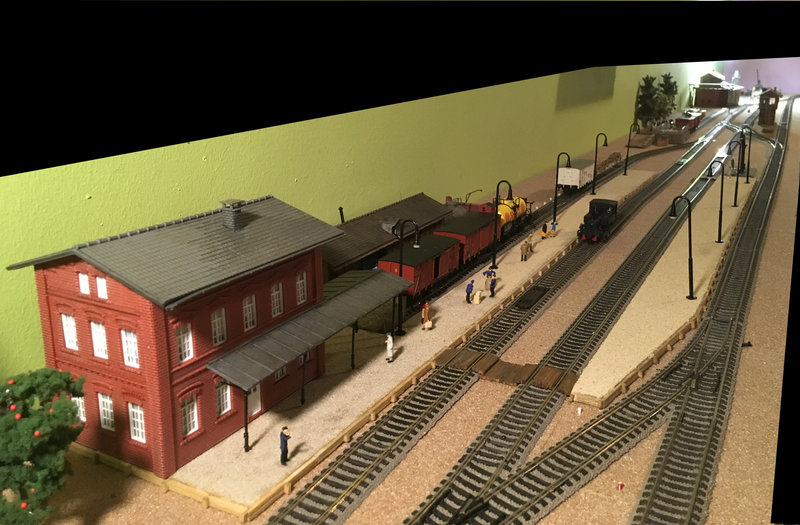

Finalmente ha quedado una estación con unos 2 metros entre piquetes y andenes suficientemente largos para acoger incluso a los trenes con coches de bogies que visiten la estación eventualmente. Un par de vías de pasajeros (llegada y salida), vía de sobrepaso de estas (las tres en azul) y tres zonas de descarga (dos para los almacenes y el del embarcadero).
Unas cuantas fotos del proceso de decoración. Me he decantado por andenes que simulan tierra compactada contenida con traviesas (con palillos y tablas de madera de balsa de 3mm), posteriormente cola sobre la superficie, arena y la mezcla cola+agua+fairy. Escasa altura de lo mismos basadas en los usos de la época.
Estoy haciendo algunas pruebas, aún sin cementar con cola, de como quedarían las vías con balasto de color mas claro para dar contraste y simular reposiciones en el mismo. También estoy viendo el resultado de pintar los railes para simular óxido (en la vía central, justo encima del montón de balasto). He aprovechado parte del antiguo andén para colorar la caseta de enclavamientos y algo de material.
Se observa también el la foto un vagón modificado para simular el transporte de ganado (una vaca fijada en su interior y unas maderas en la puerta).

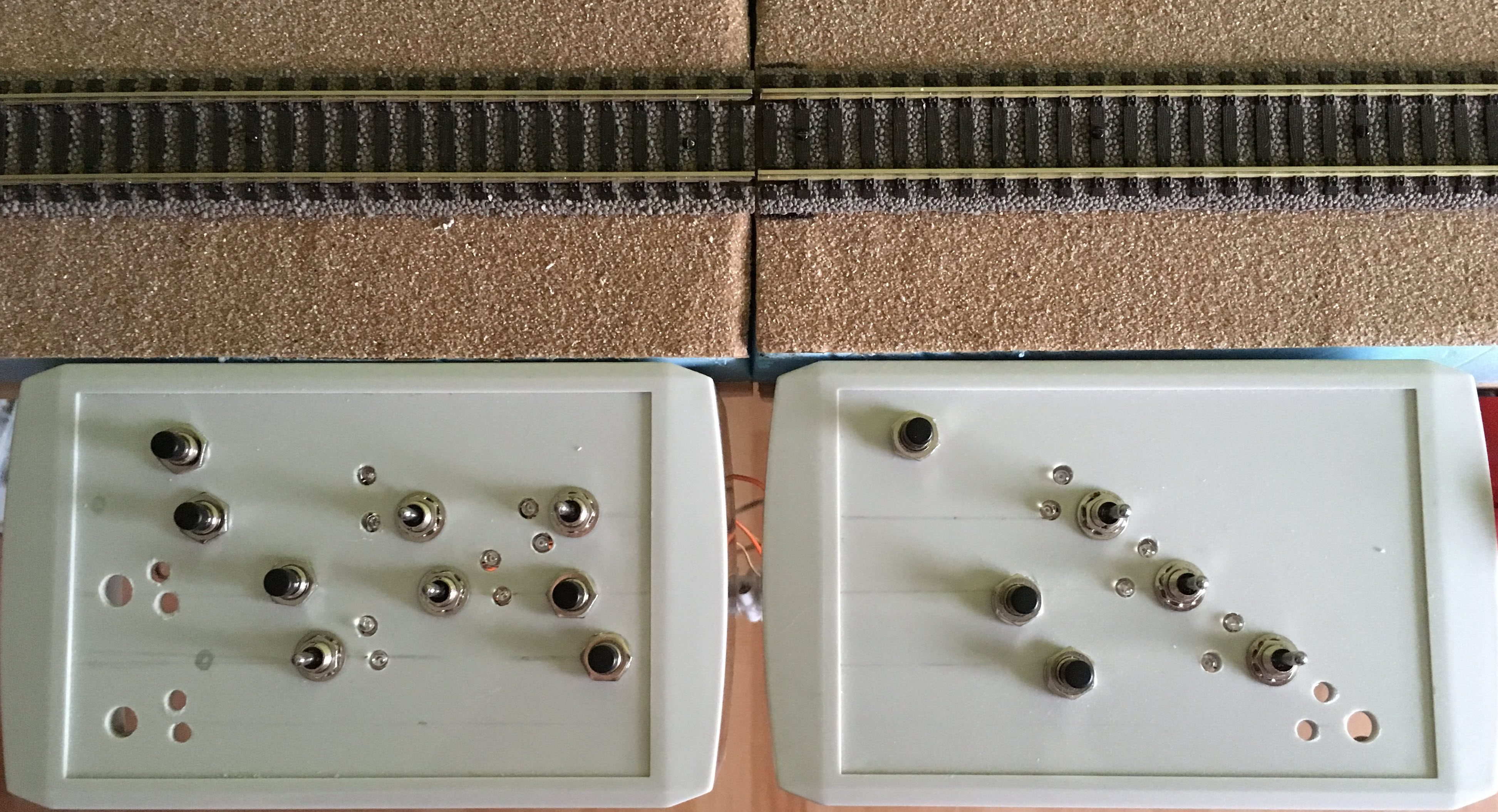

Tras las ultimas modificaciones del trazado, en estos días pasados me he dedicado a motorizar desvíos, conectar los desenganchadores (ambos Fleischmann) y a seguir con el montaje de los paneles de control. Al ser la primera maqueta he querido experimentar diferentes maneras de controlar los desvíos y desenganchadores para decidir cual es la que se puede ajustar mas a las necesidades de las operaciones. Paso a presentaros los tres sistemas empleados:
El panel de control con interruptores.
La peculiaridad es que son dos paneles de control que controlan cada uno su módulo. Al colocarlos juntos y tras la próxima colocación de una lámina con el esquema de vías sobre las dos partes tendrá el aspecto de ser un único panel. Es el sistema más "profesional" de los que he empleado, el más complejo, al tener que emplear diferentes componentes electrónicos y el mas caro. Controla la mayor parte de la estación y es muy cómodo, pero cuando las maniobras se realizan a varios metros del mismo los paseos son constantes por lo que, en mi caso, decidí controlar los desvíos de otras zonas con otros "paneles".

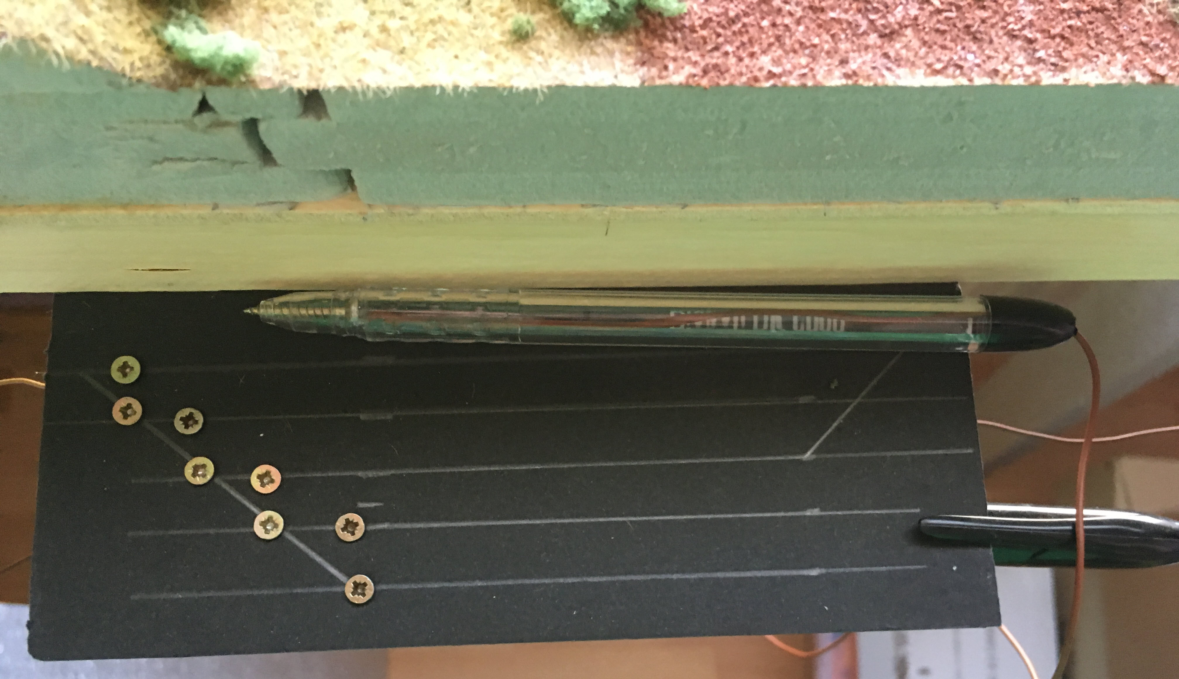

Panel de control con boligrafo.
Baratito y sencillo. Sin conmutadores ni componentes de ningún tipo, solo cable, unos tornillos y un bolígrafo. Lo empleo en el módulo de la playa de vías a la entrada de la estación. Es un poco engorroso el empleo de bolígrafo cuando estas realizando maniobras. Descartado para el futuro.

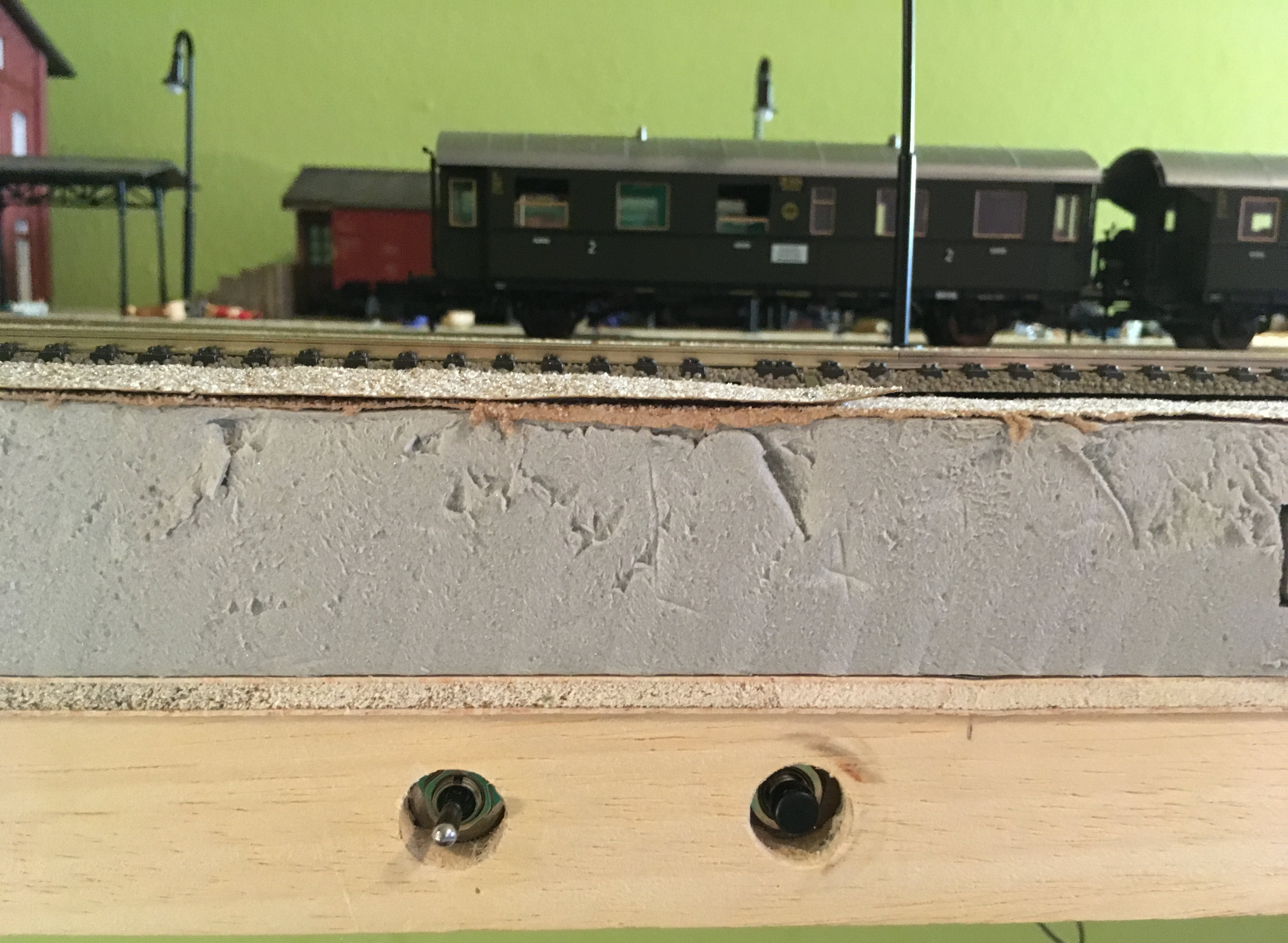

Interruptores aislados.
Los conmutadores y pulsadores van integrados en lo listones laterales de los módulos. Estéticamente es lo que más me convence, tras forrar el lateral con una lámina de madera y pintarla quedará muy presentable. Es el sistema que he usado con el módulo de la izquierda, donde he realizado la ampliación de los andenes. Me convence bastante como queda.

Con las primeras luces de la mañana los obreros comienzan la renovación del balasto en la estación.
Finalmente me he decidido y usaré balasto diferente al Fleischmann para darle contraste. A ver qué tal queda...
