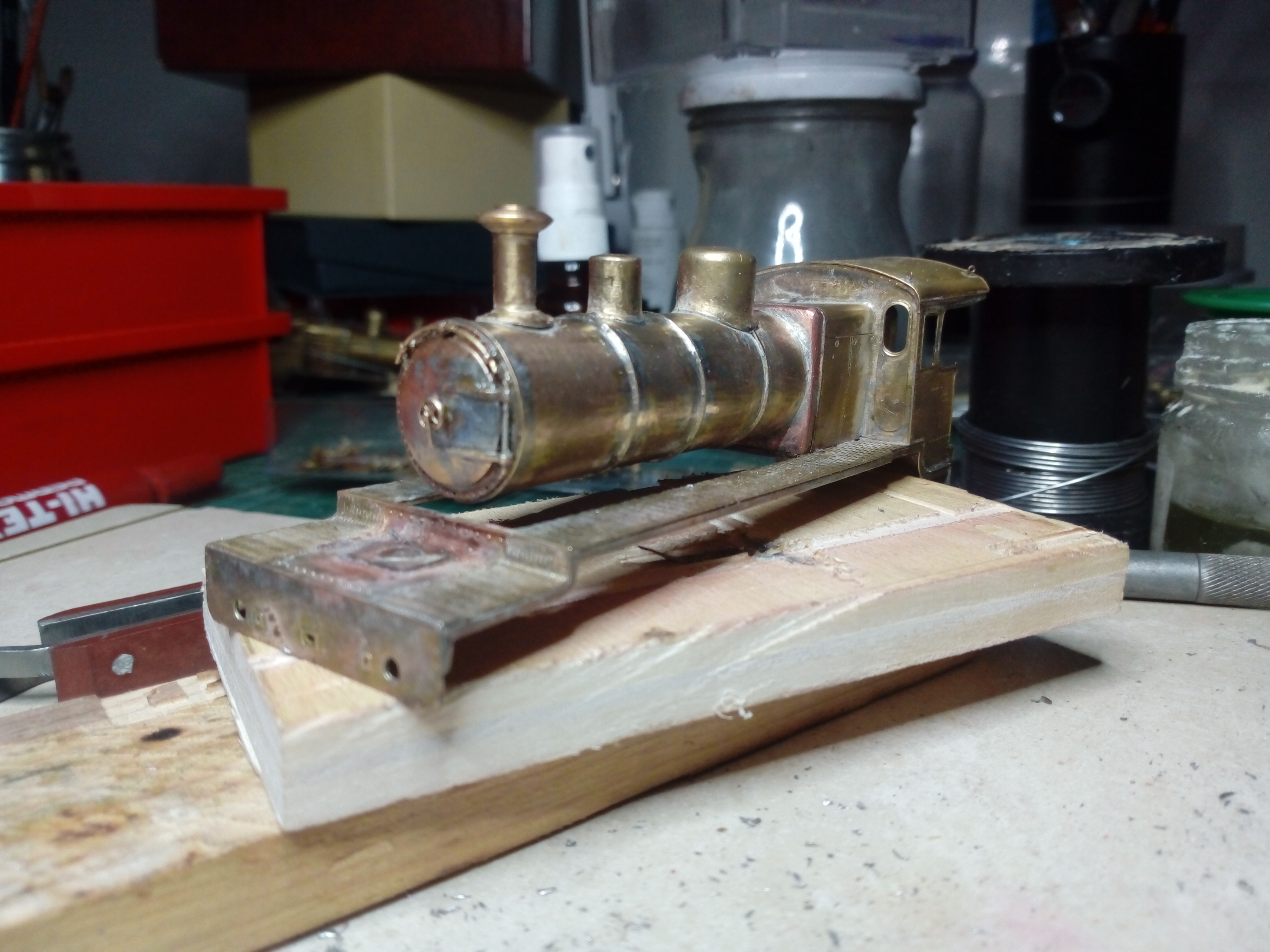

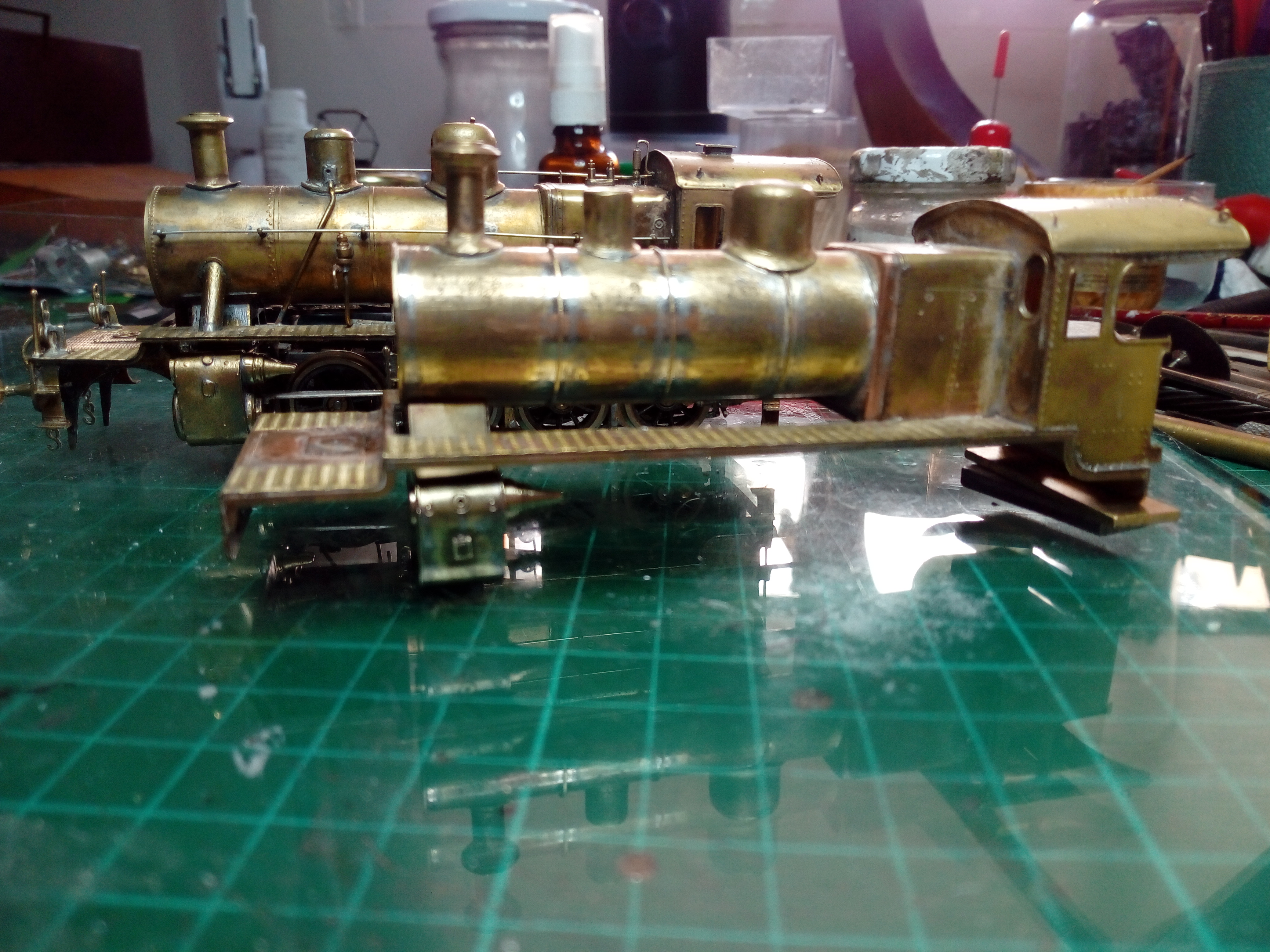

Entre ayer y hoy , la tapa de caja de humos y los cinchos de la caldera .

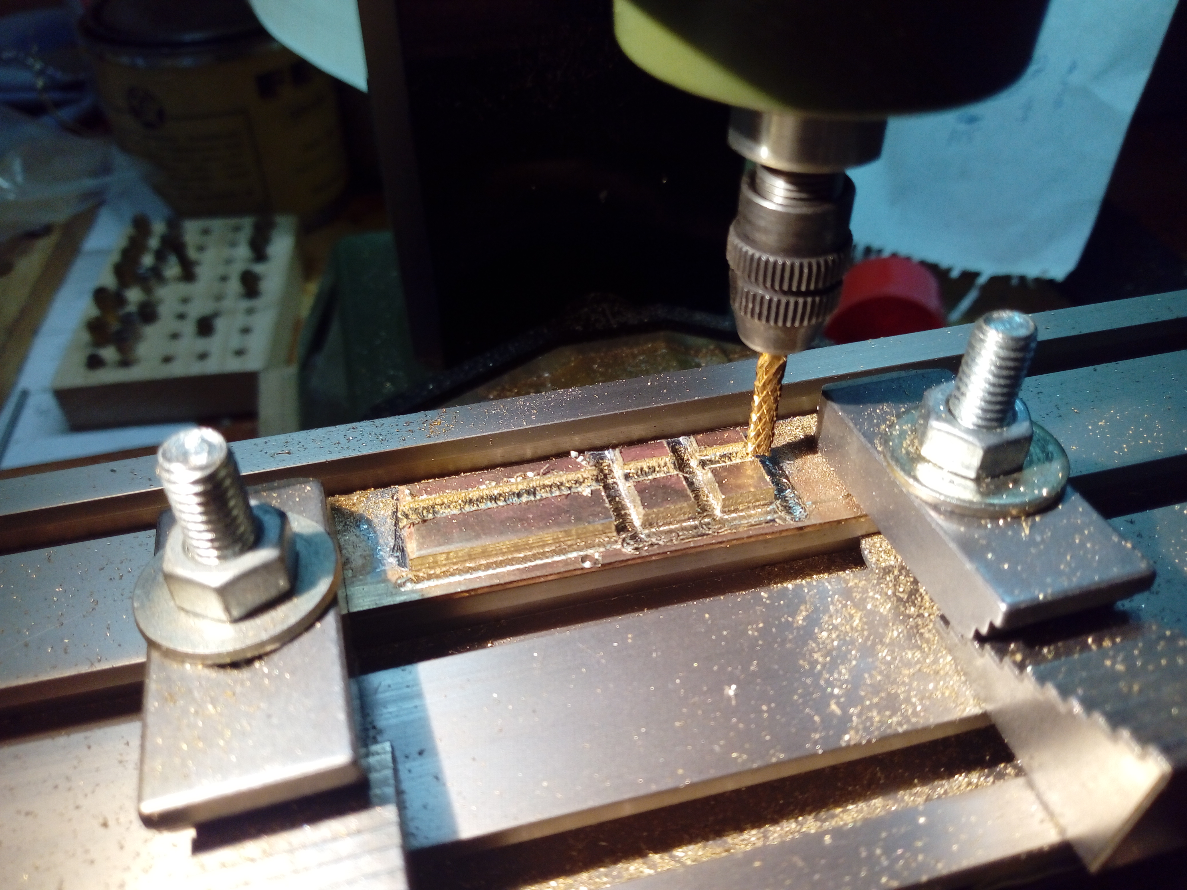

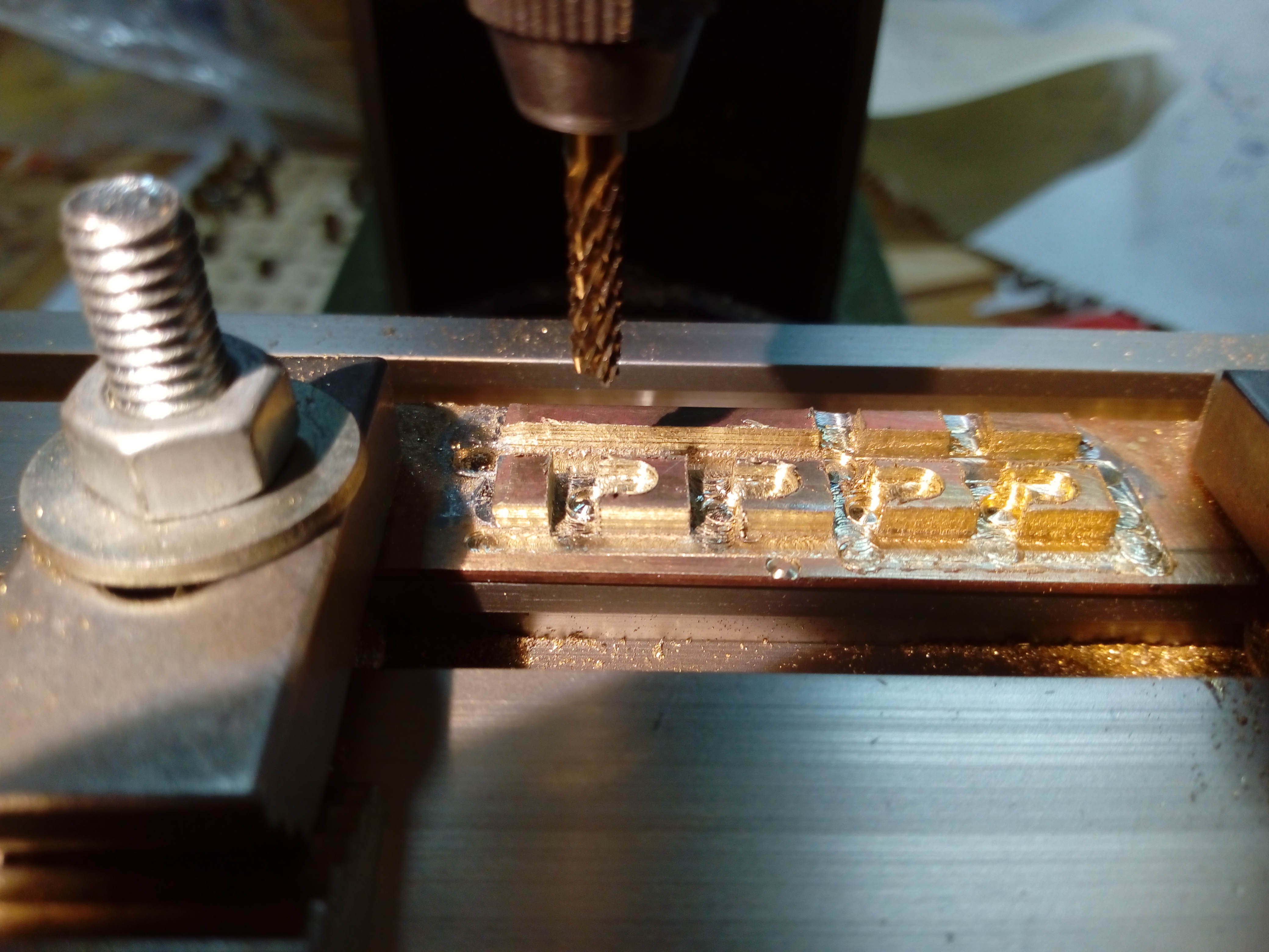

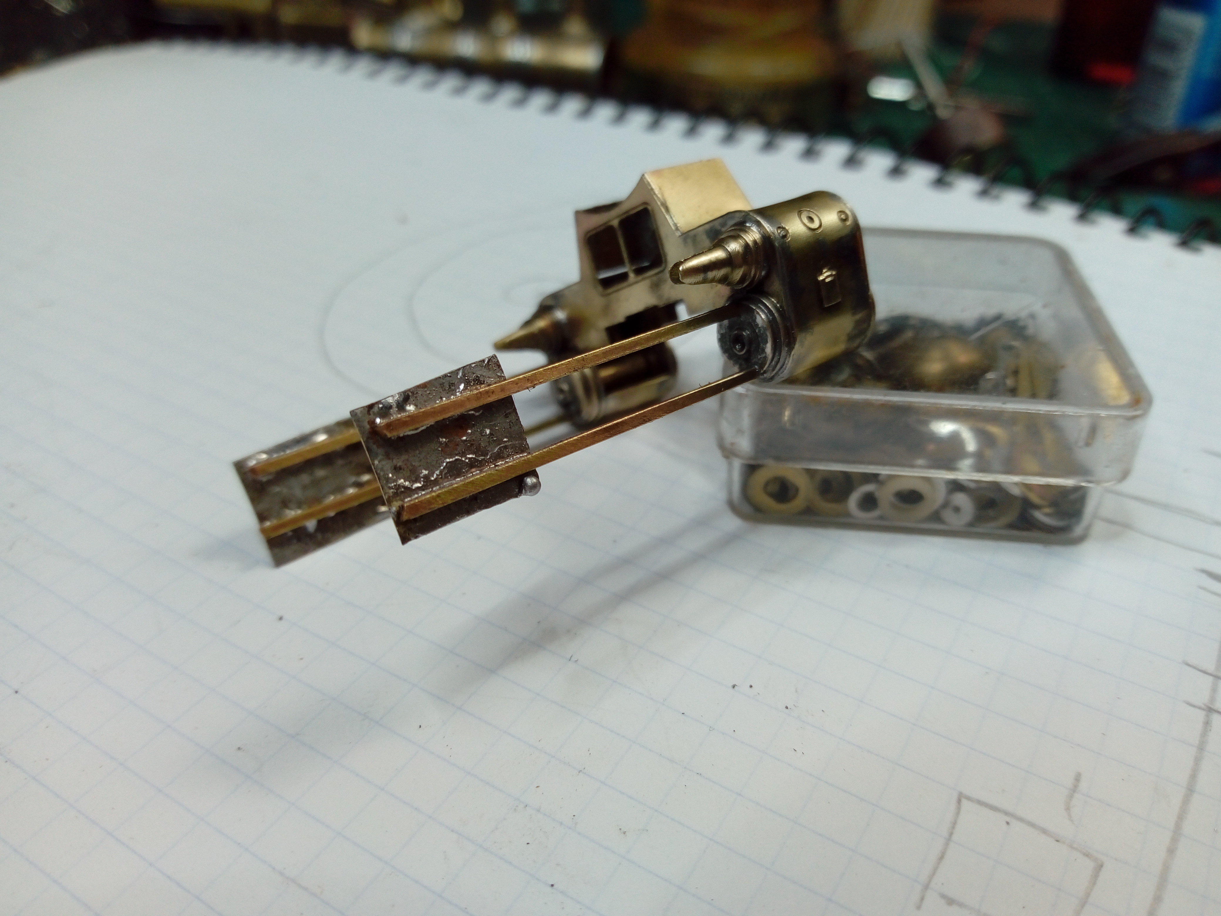

Preparando piezas para los cilindros . Con el viejo Unimat de mas de cincuenta años .

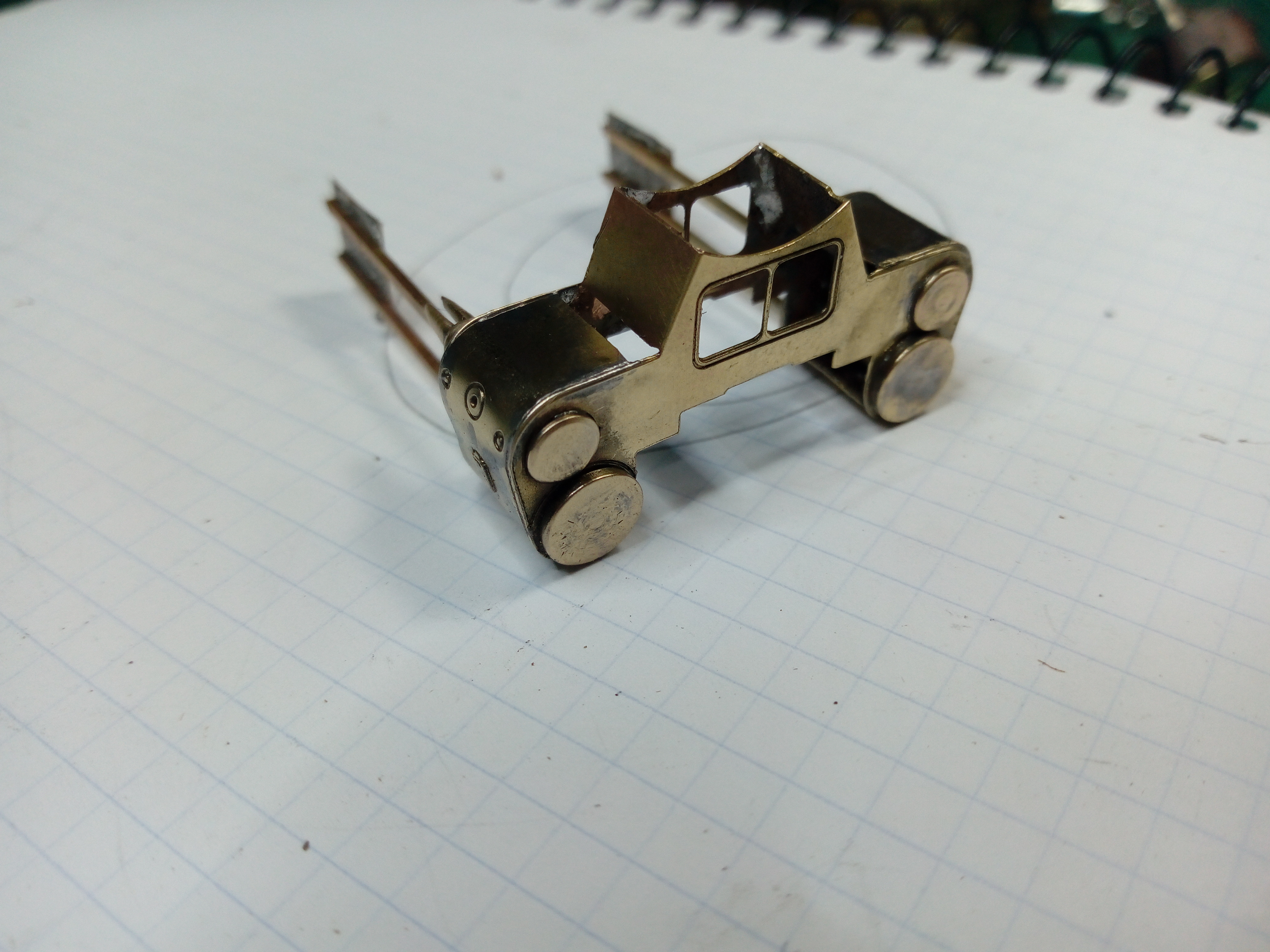

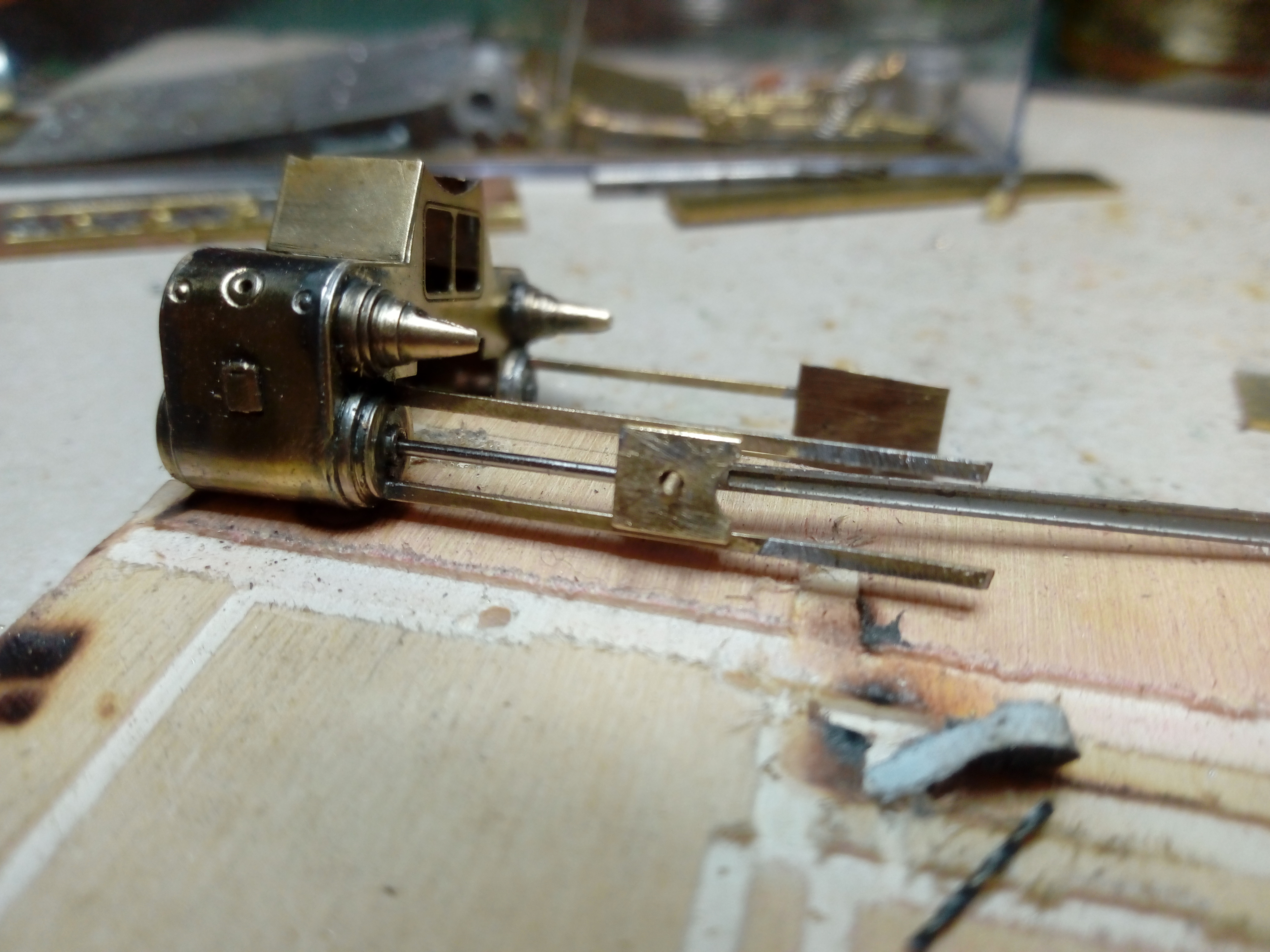

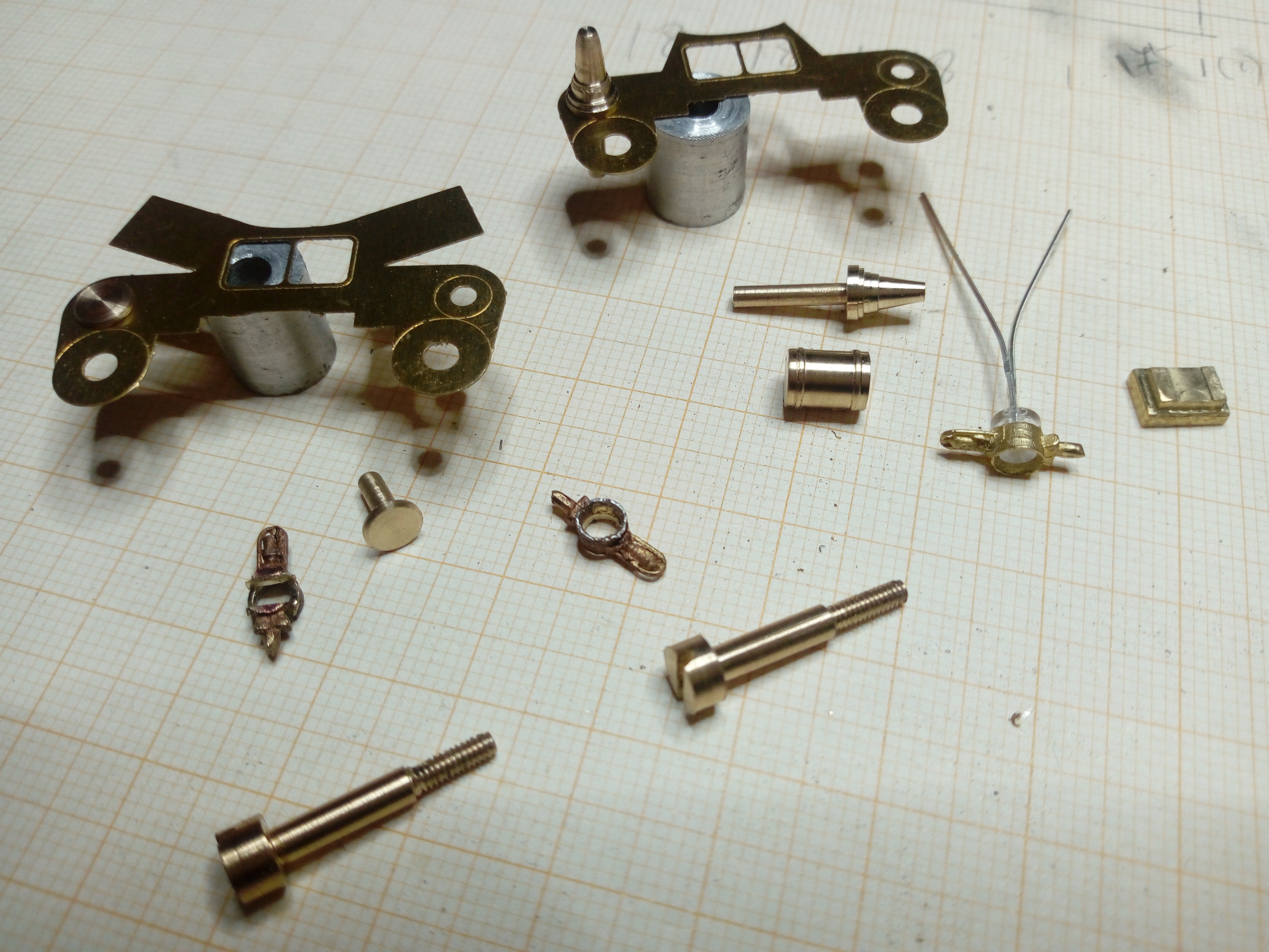

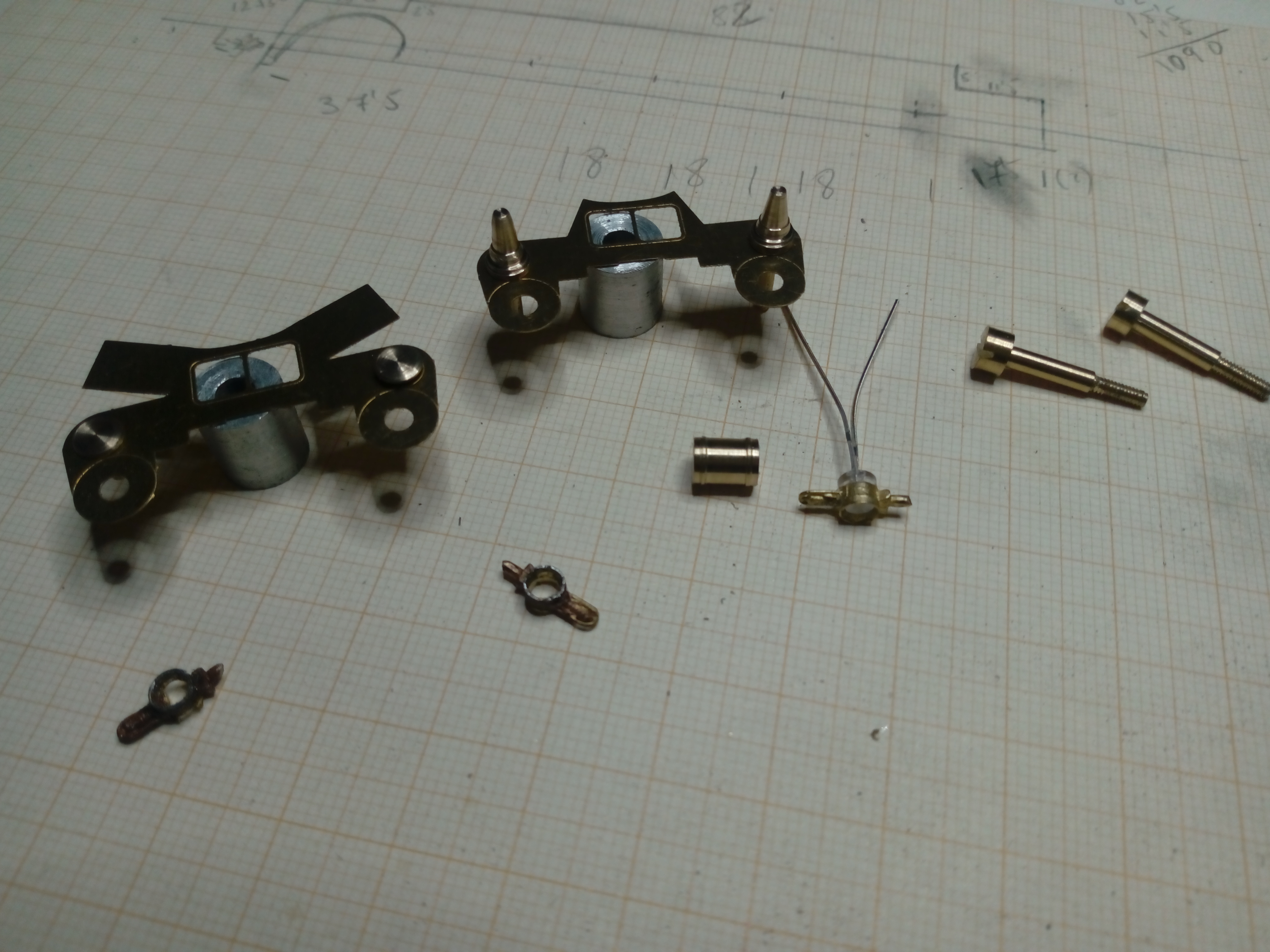

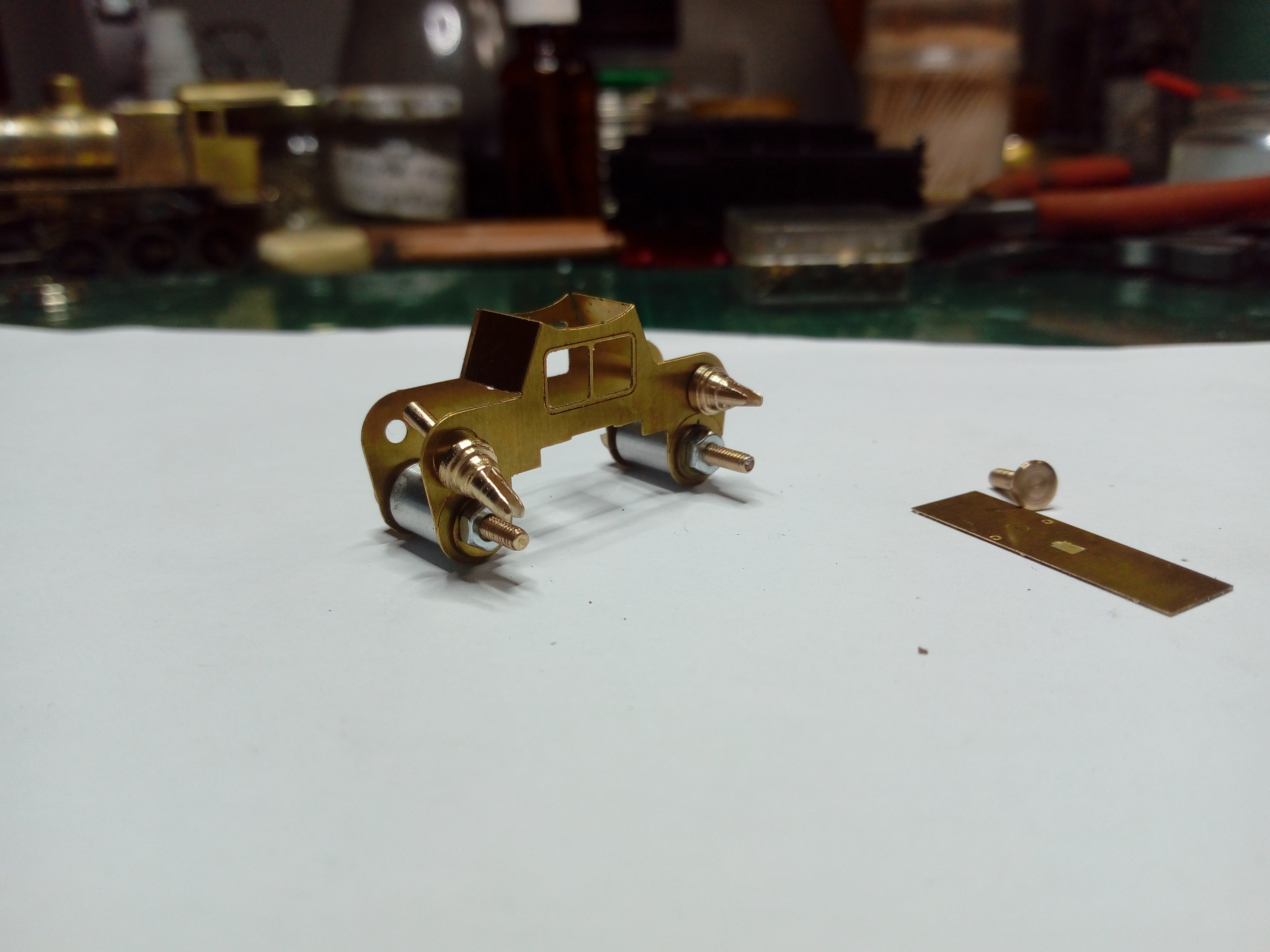

La faena de hoy . Piezas para los cilindros , un deposito , y unos separadores para cuando suelde los dos frontales de los cilindros . Por hoy no ha estado mal , aunque tuve que repetir alguna pieza .

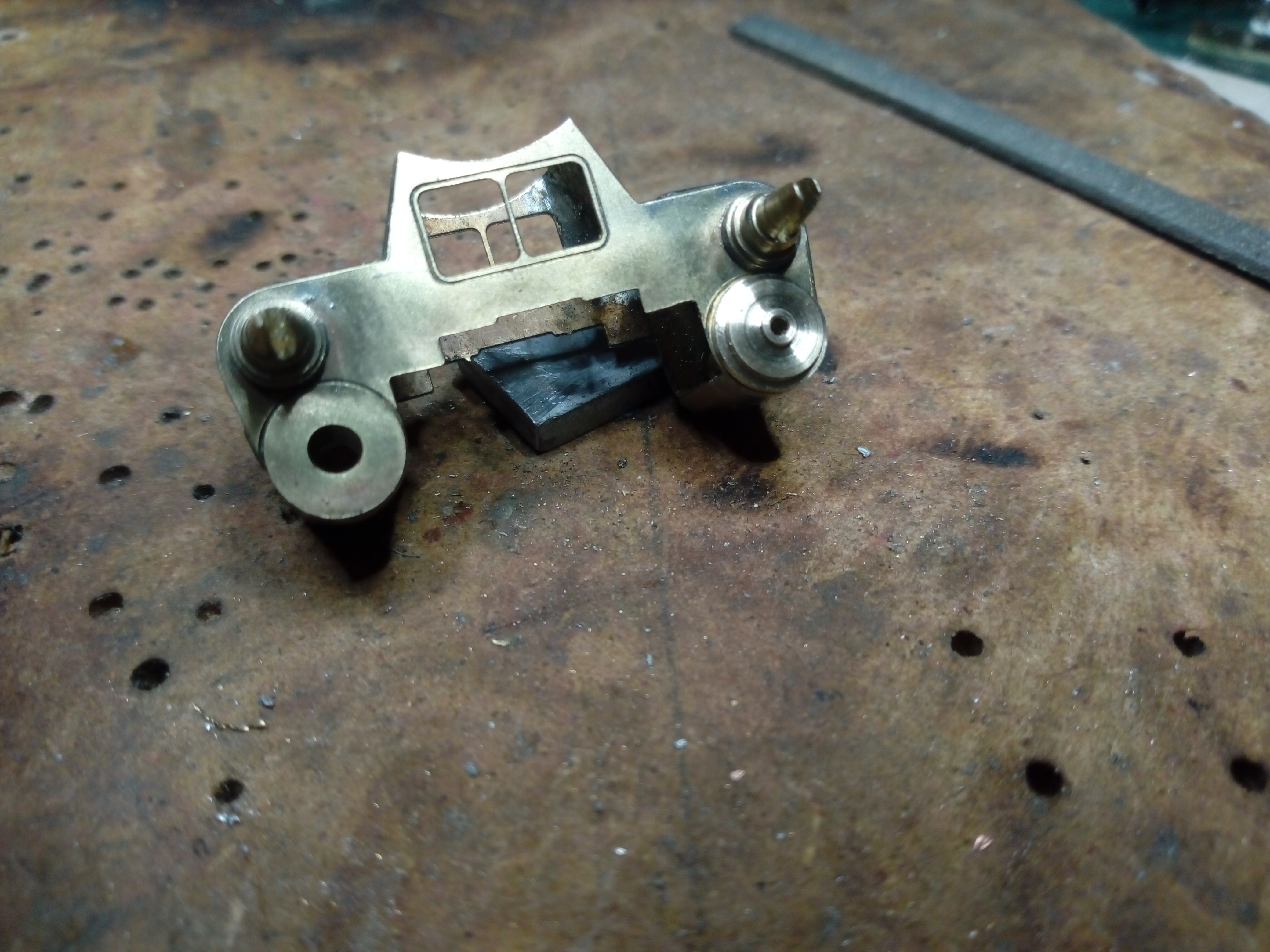

Otro pasito mas , con paciencia .

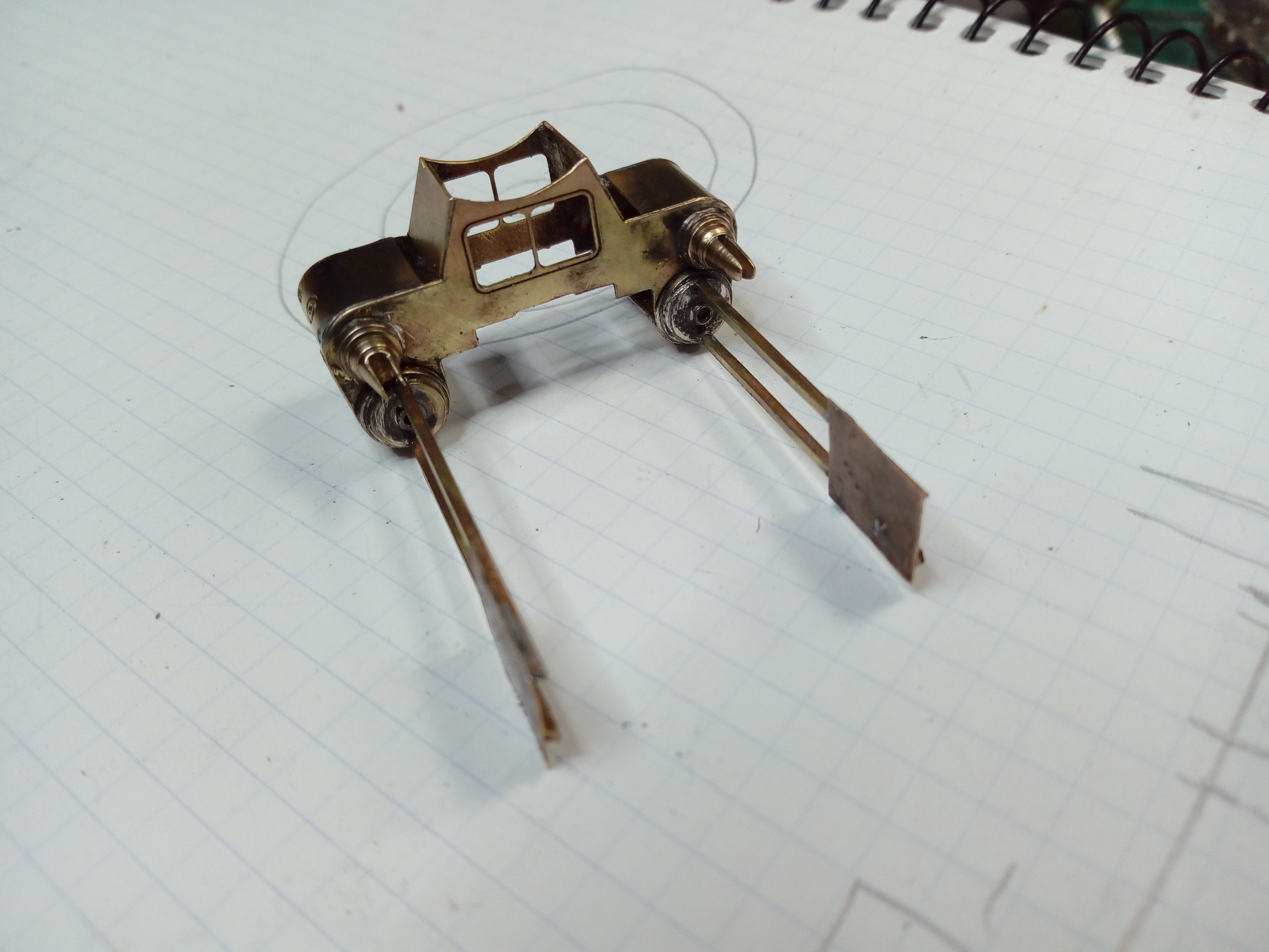

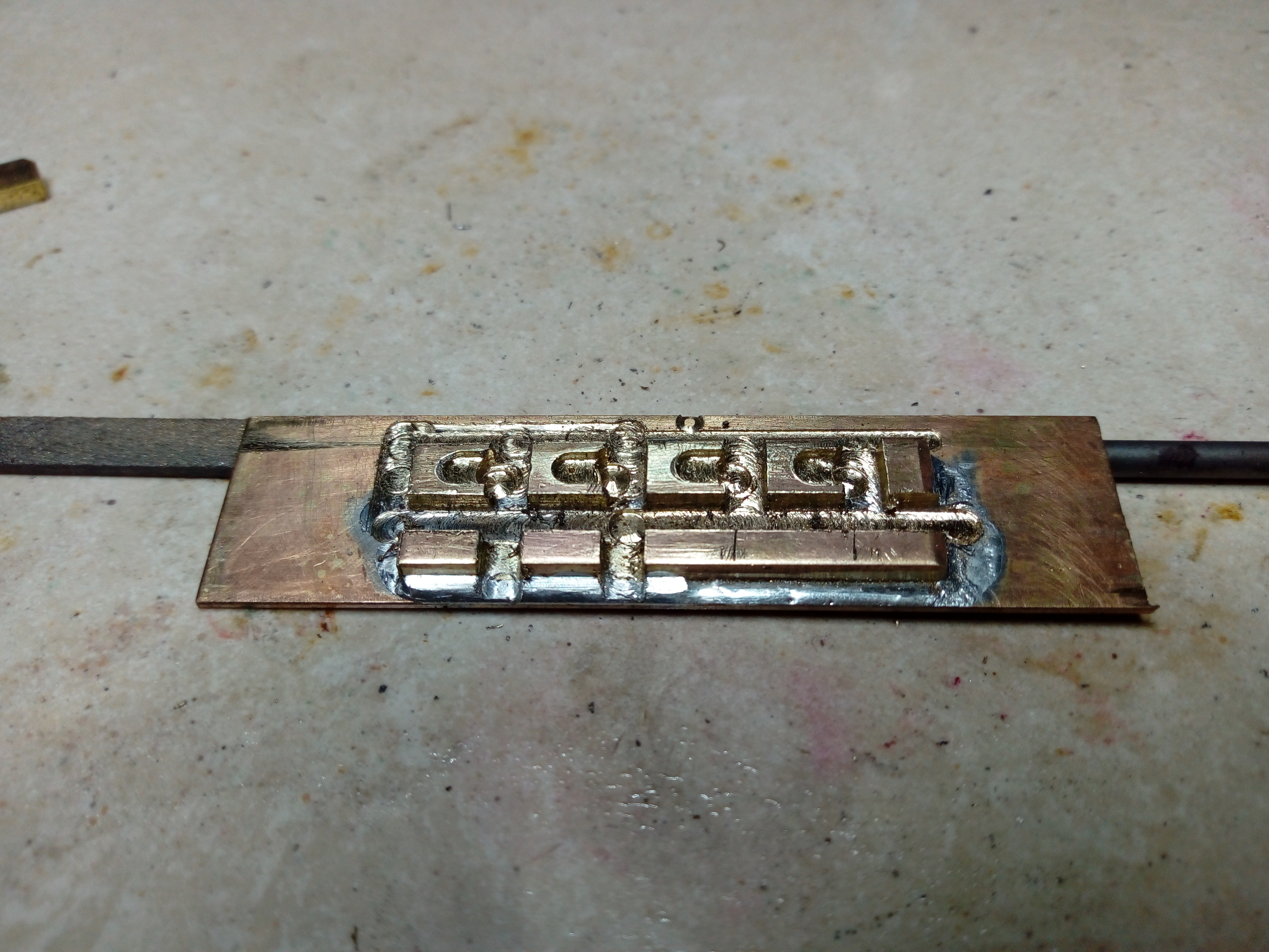

Con estos artilugios separadores consigo una alineación perfecta .

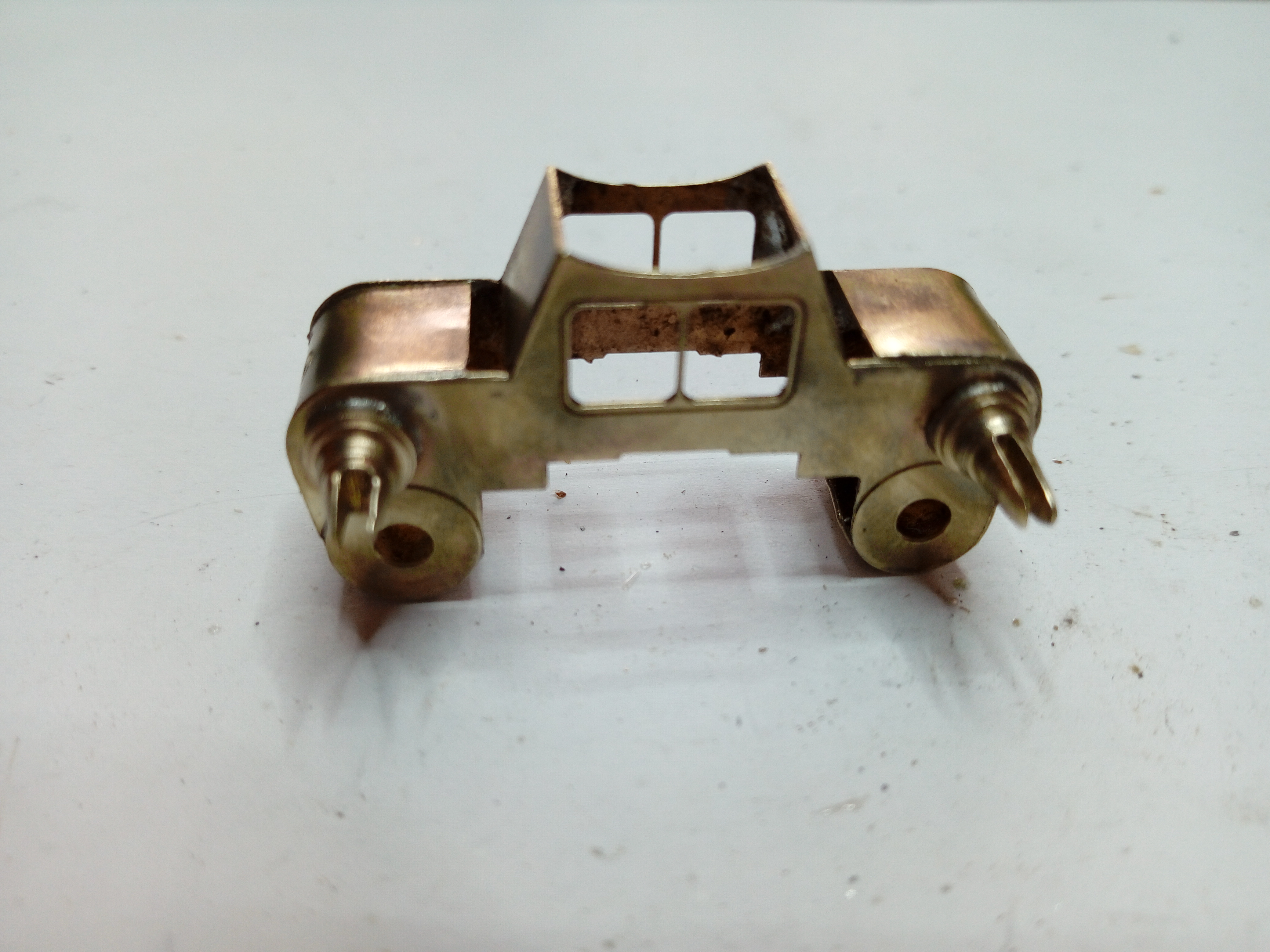

En fin , no ha quedado mal , pero se puede mejorar . lo voy a dar por bueno .

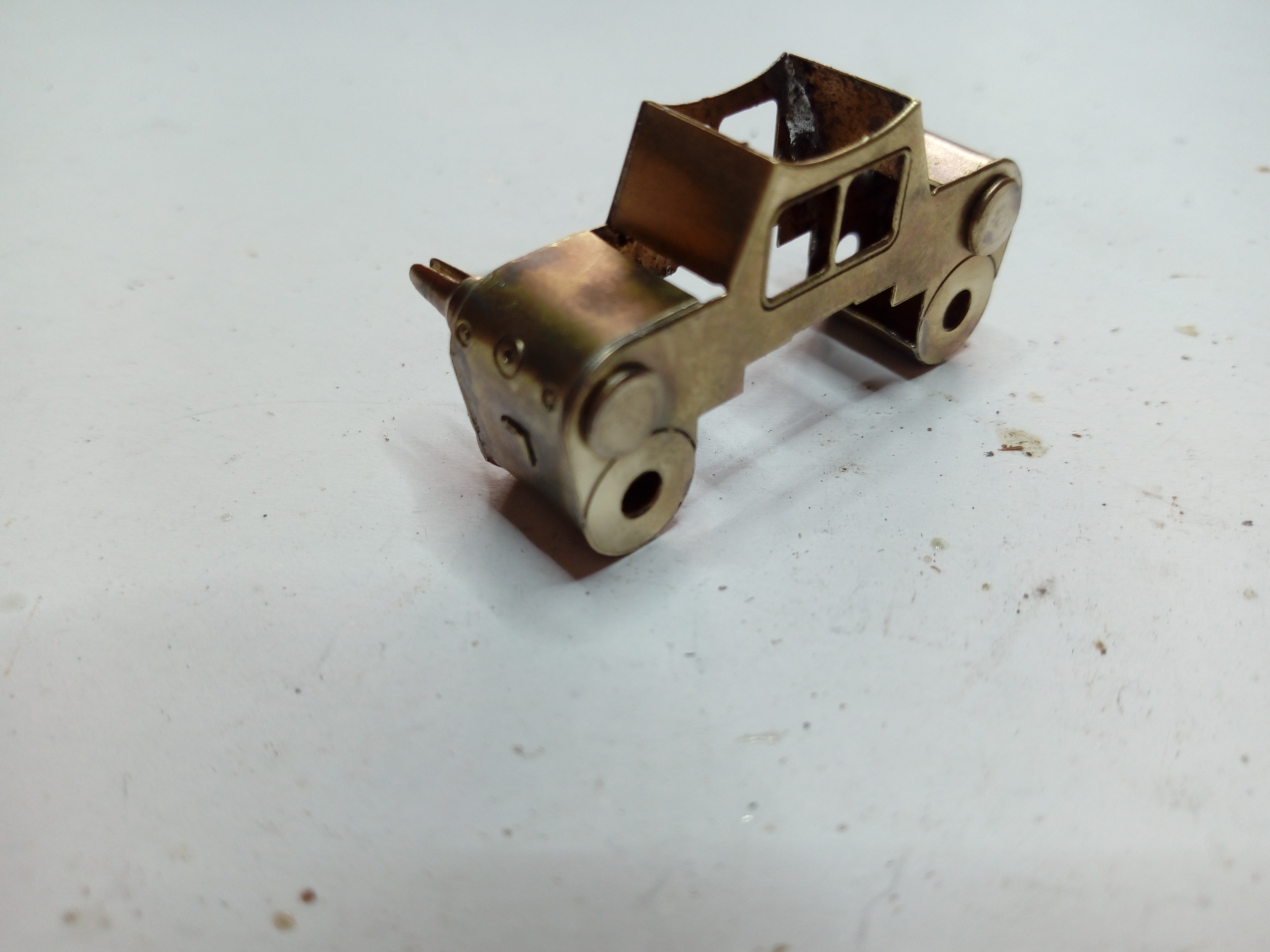

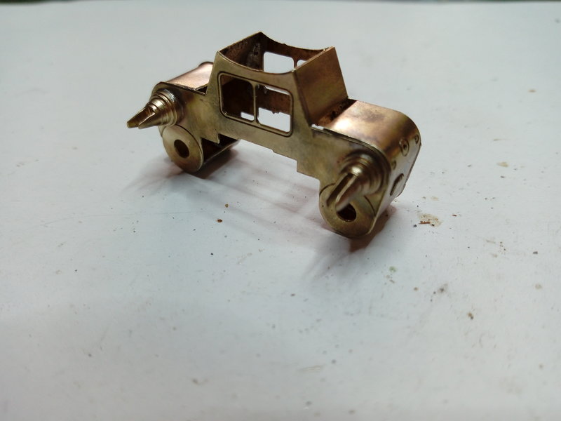

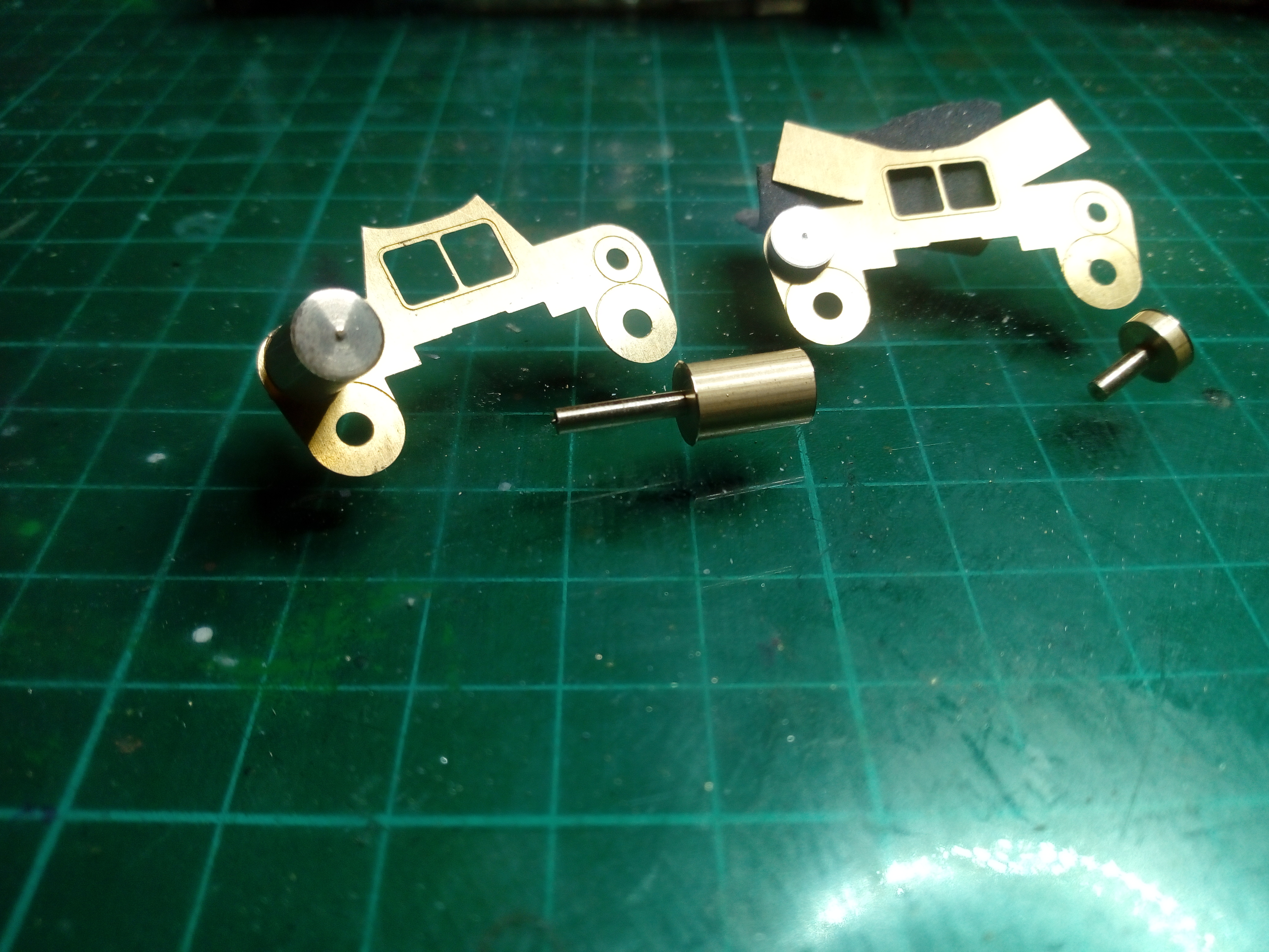

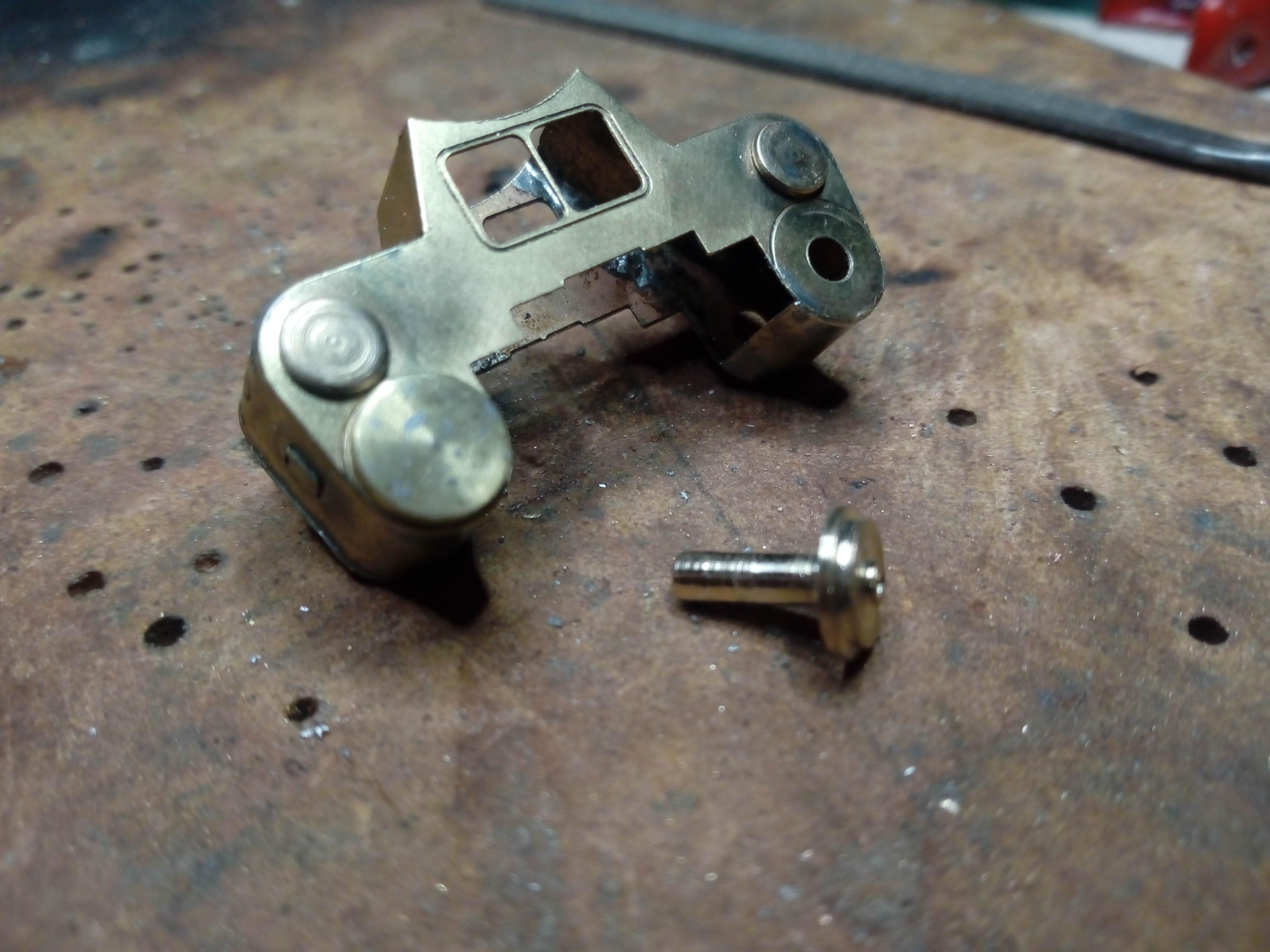

Otra vez de nuevo a la faena . Creo que en esta semana acabare los cilindros . A continuación el bastidor . Me temo que es lo mas difícil , , pues debo de tener en cuenta bastantes detalles , A por ello .

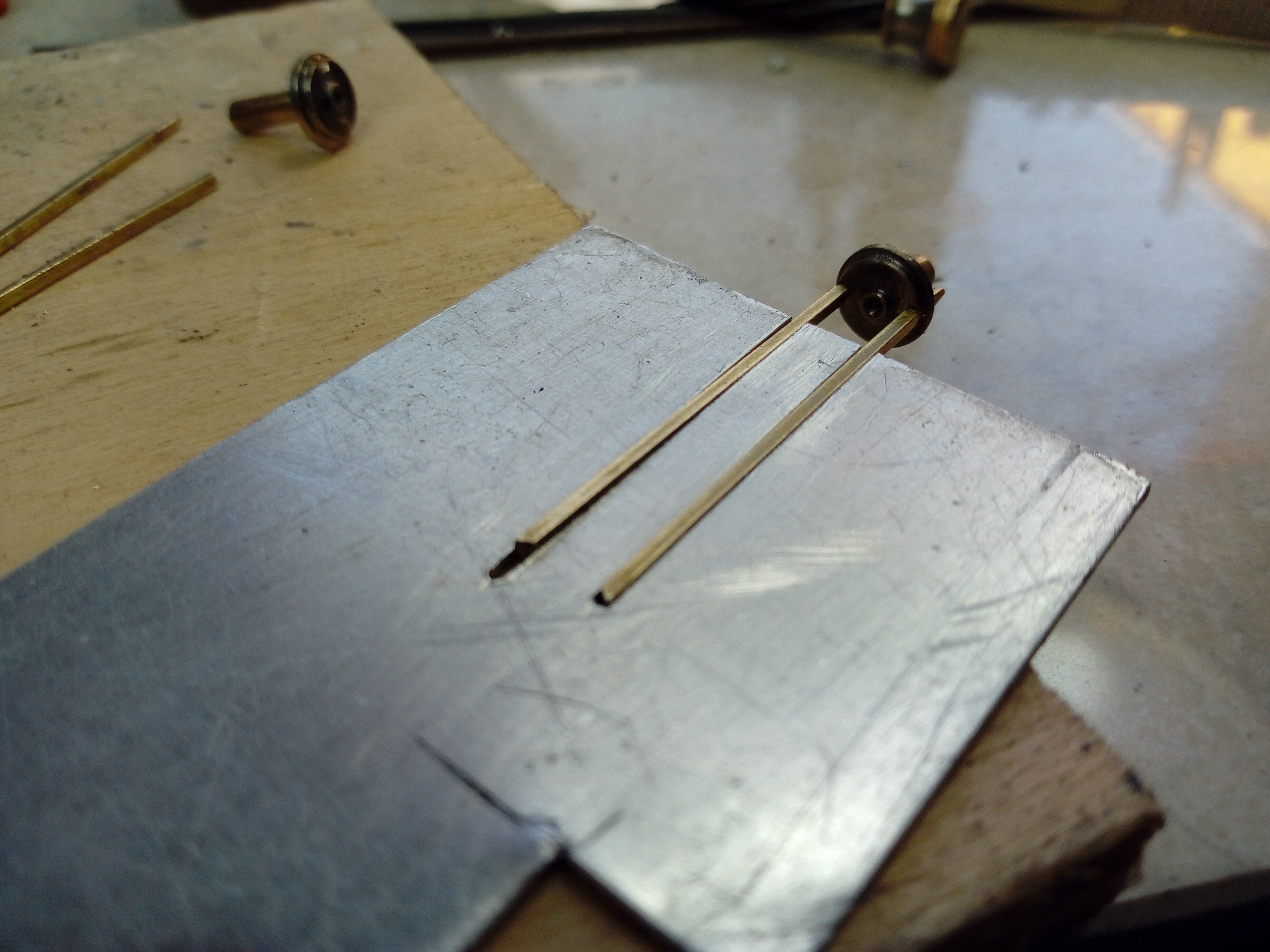

Nota 22 Feb 2019 15:01
Mensajes: 412
Ubicación: Madrid y El Viso de los Pedroches -Cordoba
Registrado: 28 Mar 2010 21:24

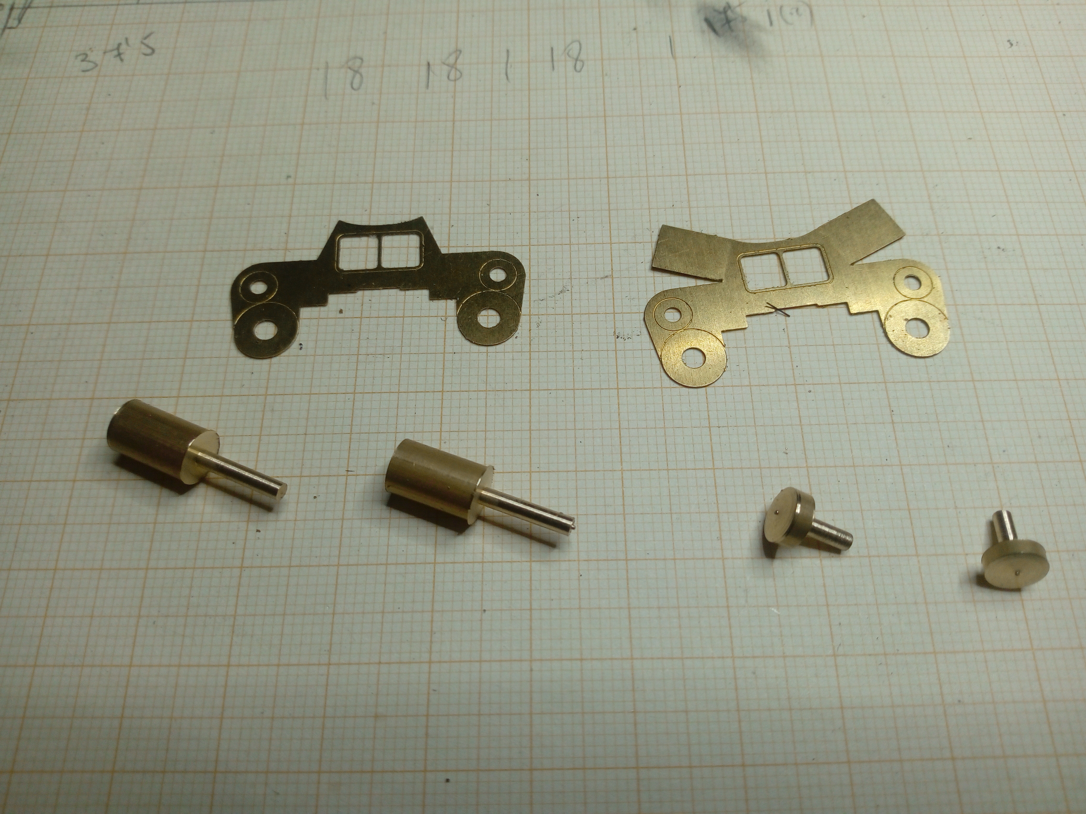

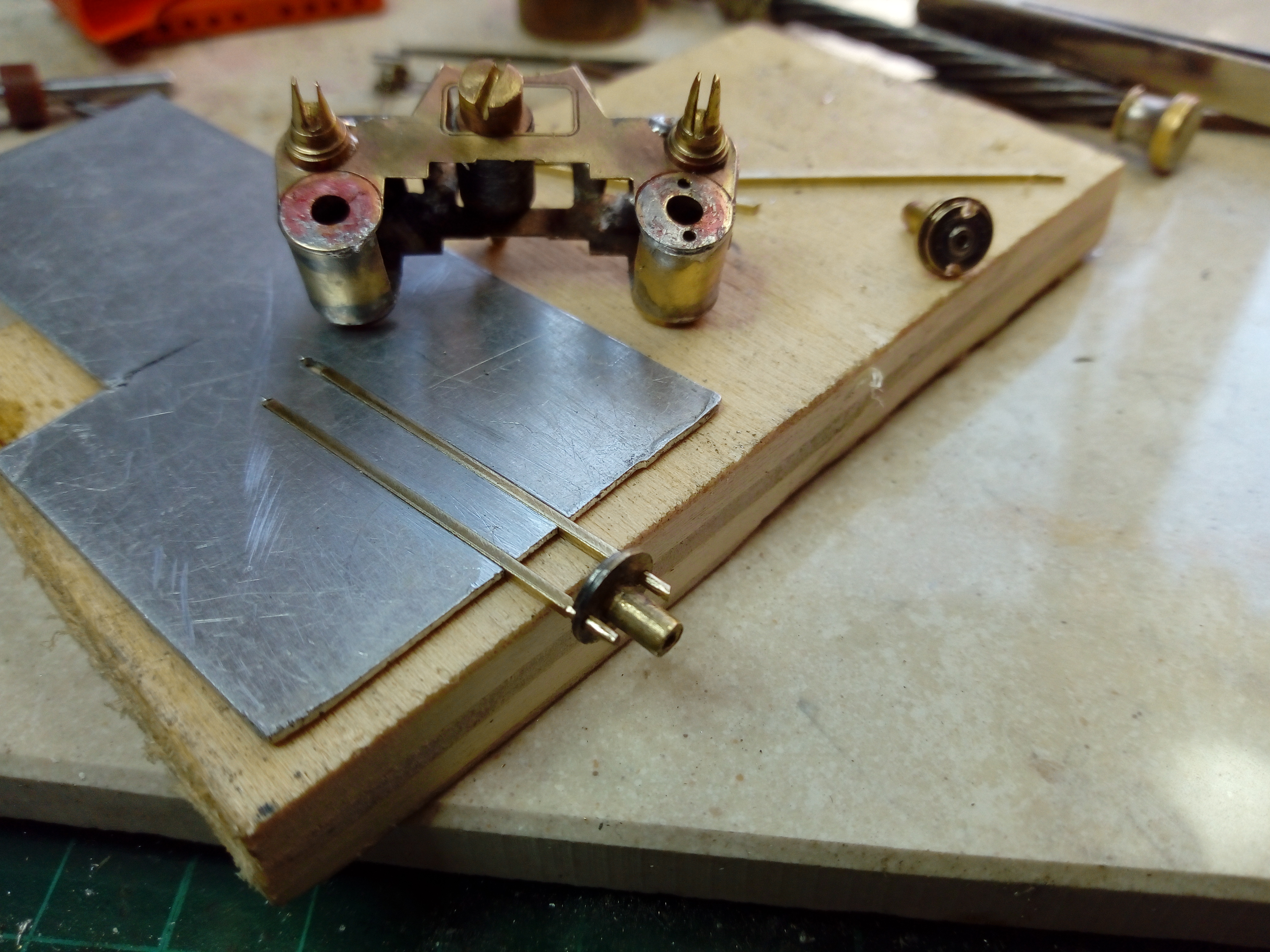

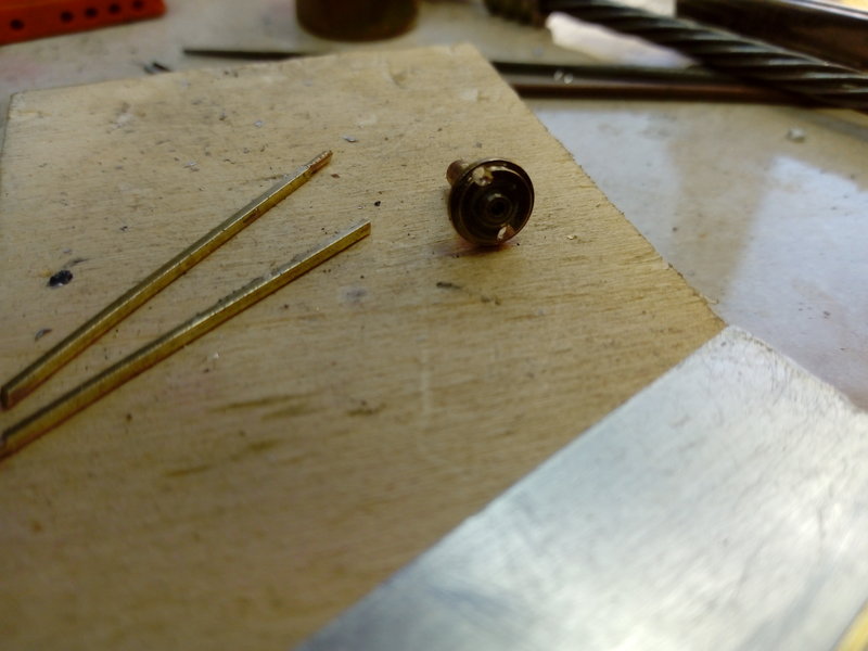

Otro pasito .
Nota 22 Feb 2019 15:15
Mensajes: 412

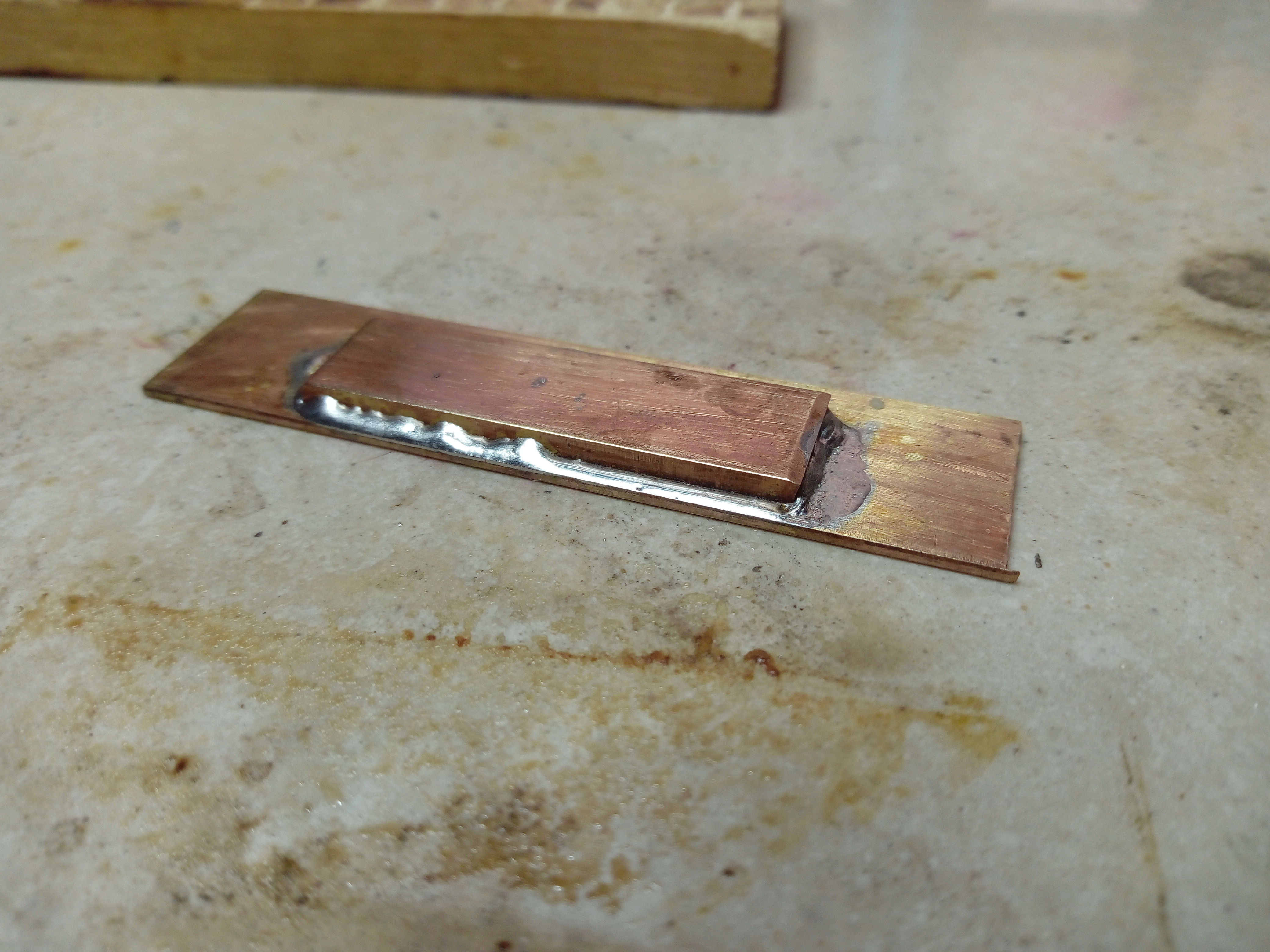

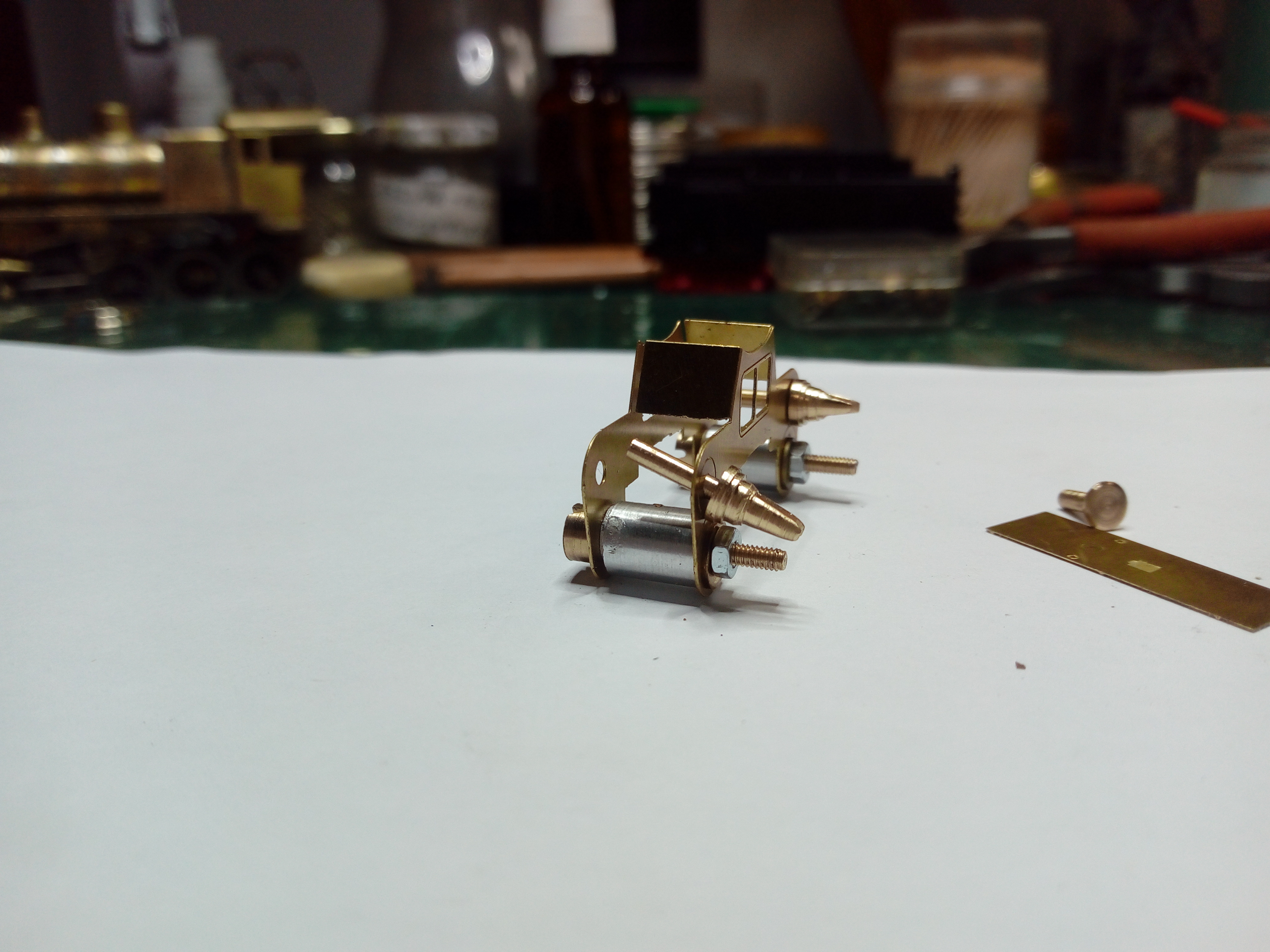

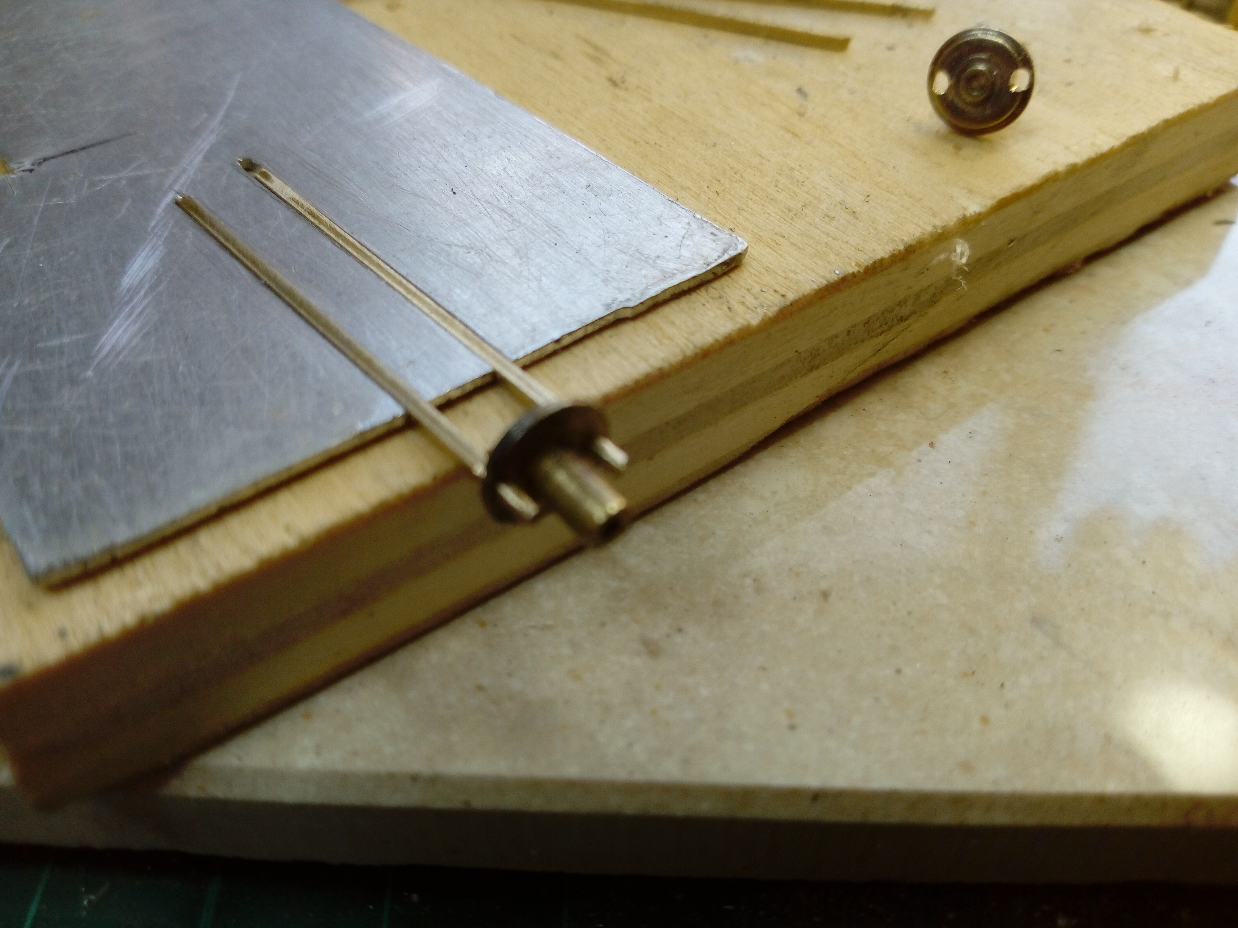

La plantilla de aluminio es para mantener todo el tiempo las medidas . Le pondré al final de las guías una pieza soldada , que se retiraran una vez colocadas en su sitio .
Nota 22 Feb 2019 22:51
Mensajes: 412
Y . Fin , A por el bastidor . Las crucetas voy a intentar hacerlas . Las bielas , posiblemente me sirvan unas duplicadas que venían con la Guadix . Y si no a por ellas . Habra que ver para que sirve la fresa de Proxxon .

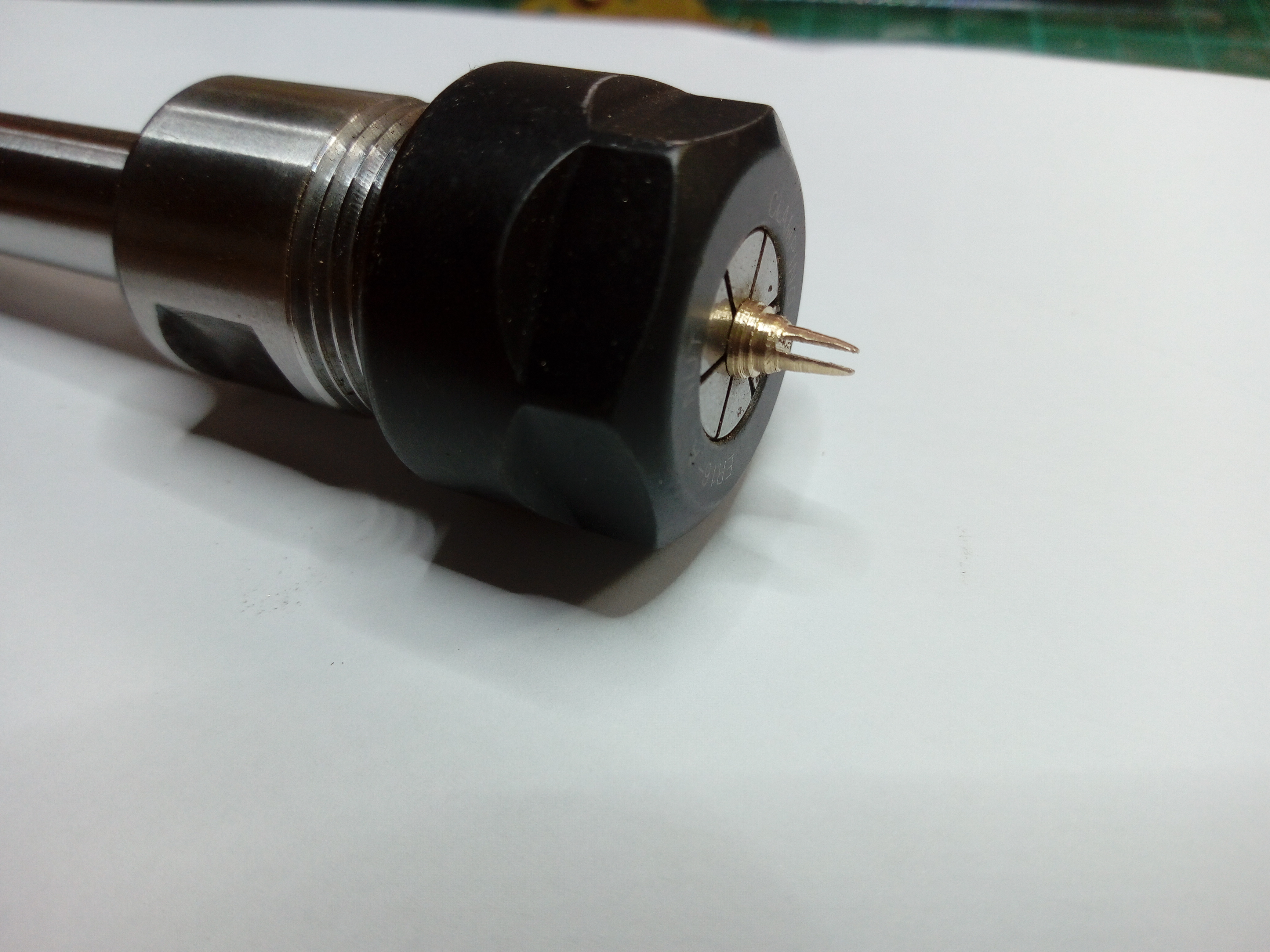

Nota 26 Feb 2019 11:49
Mensajes: 412

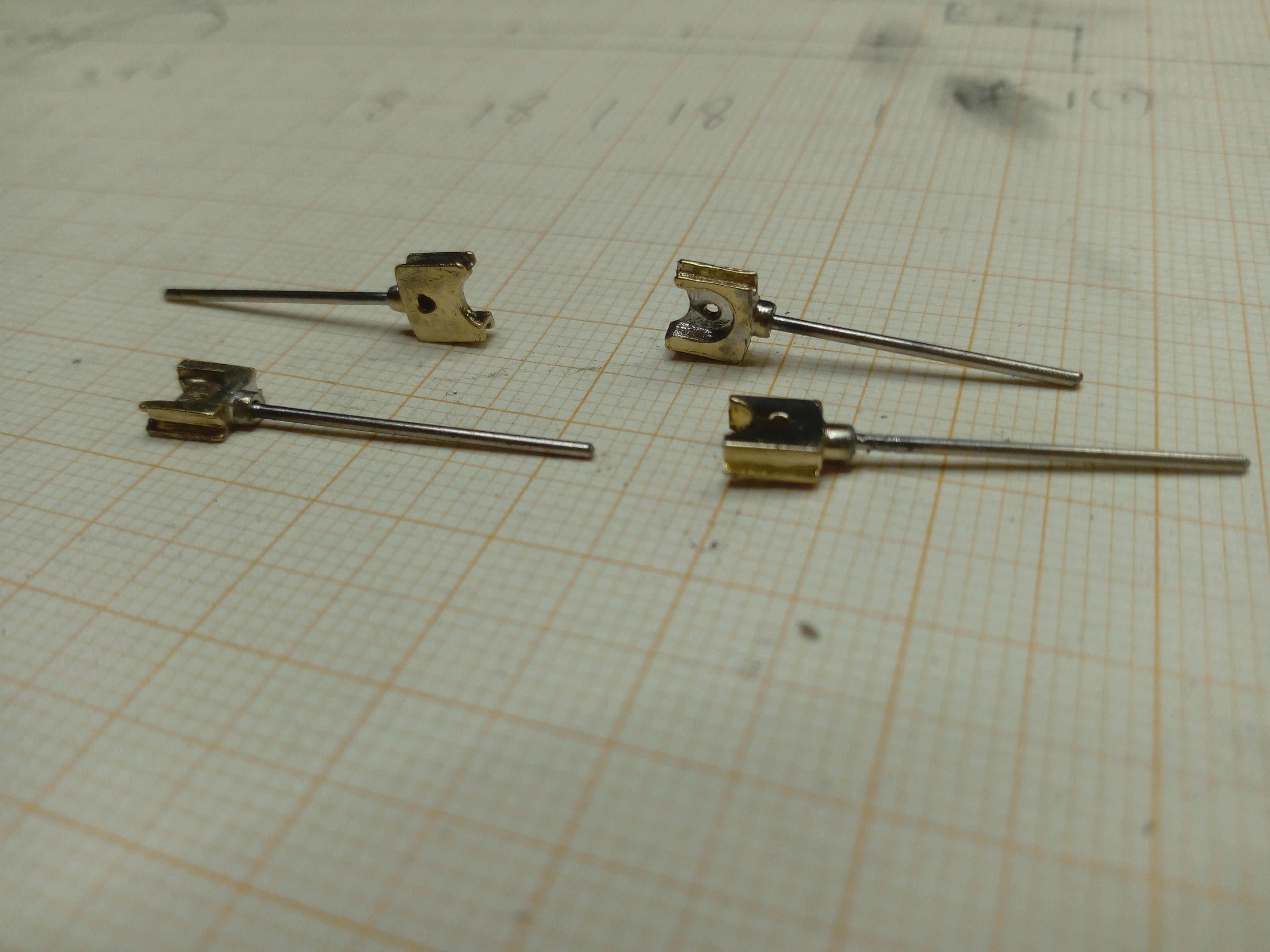

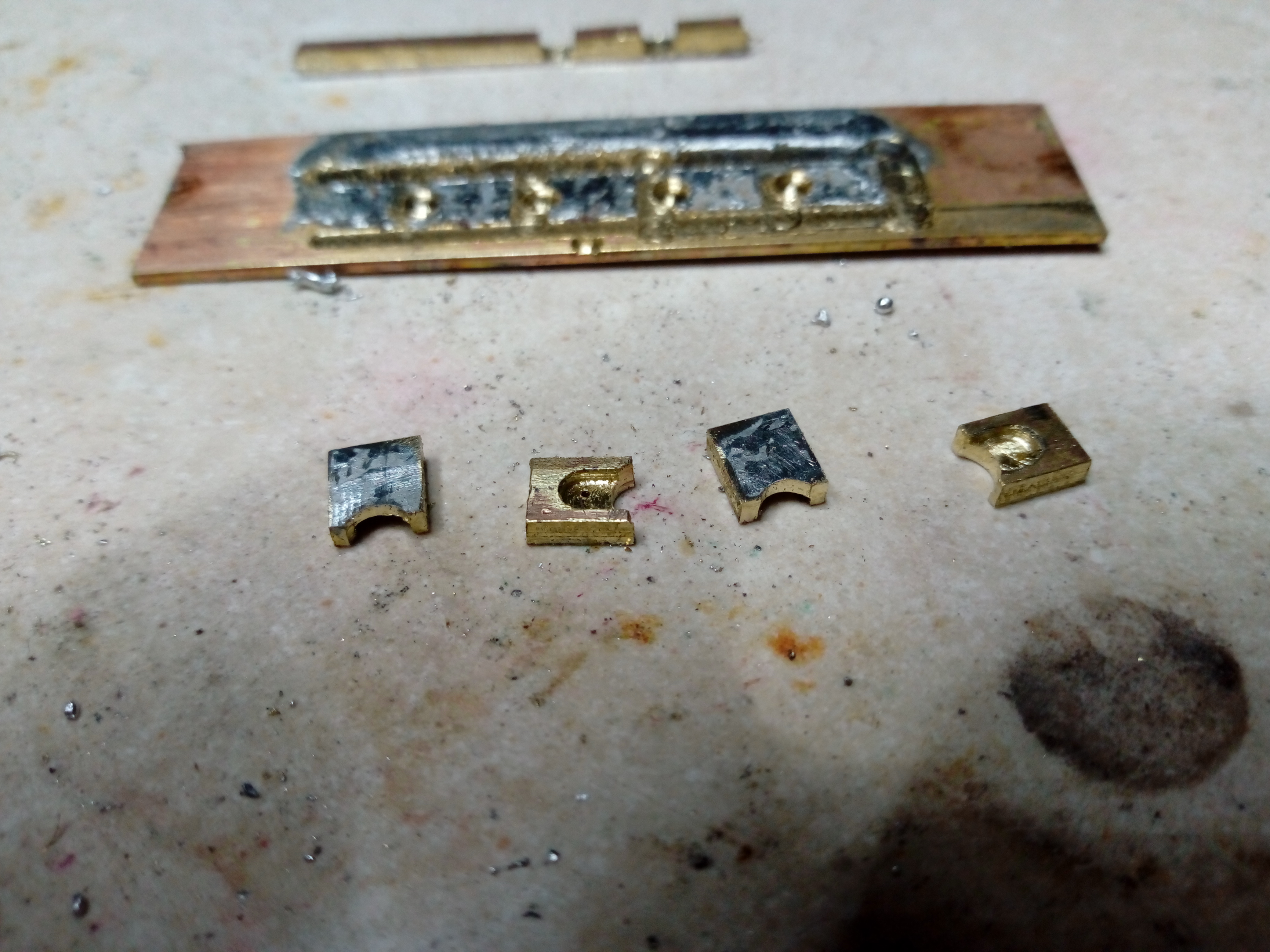

Bueno , bueno . Vamos a meter mano a las ( ¿ Se llaman así ) crucetas . La primera vez que me atrevo . Ya se vera que sale .
Nota 26 Feb 2019 18:40
Mensajes: 412
! Ho , hoooo . ! Esto parece que furula . Mejorable , si que es . Aun le queda algún retoque , pero como dicen en mi Pueblo , vale para un apaño. Voy a continuar antes que se enfríe .
Nota 26 Feb 2019 22:32
Mensajes: 412

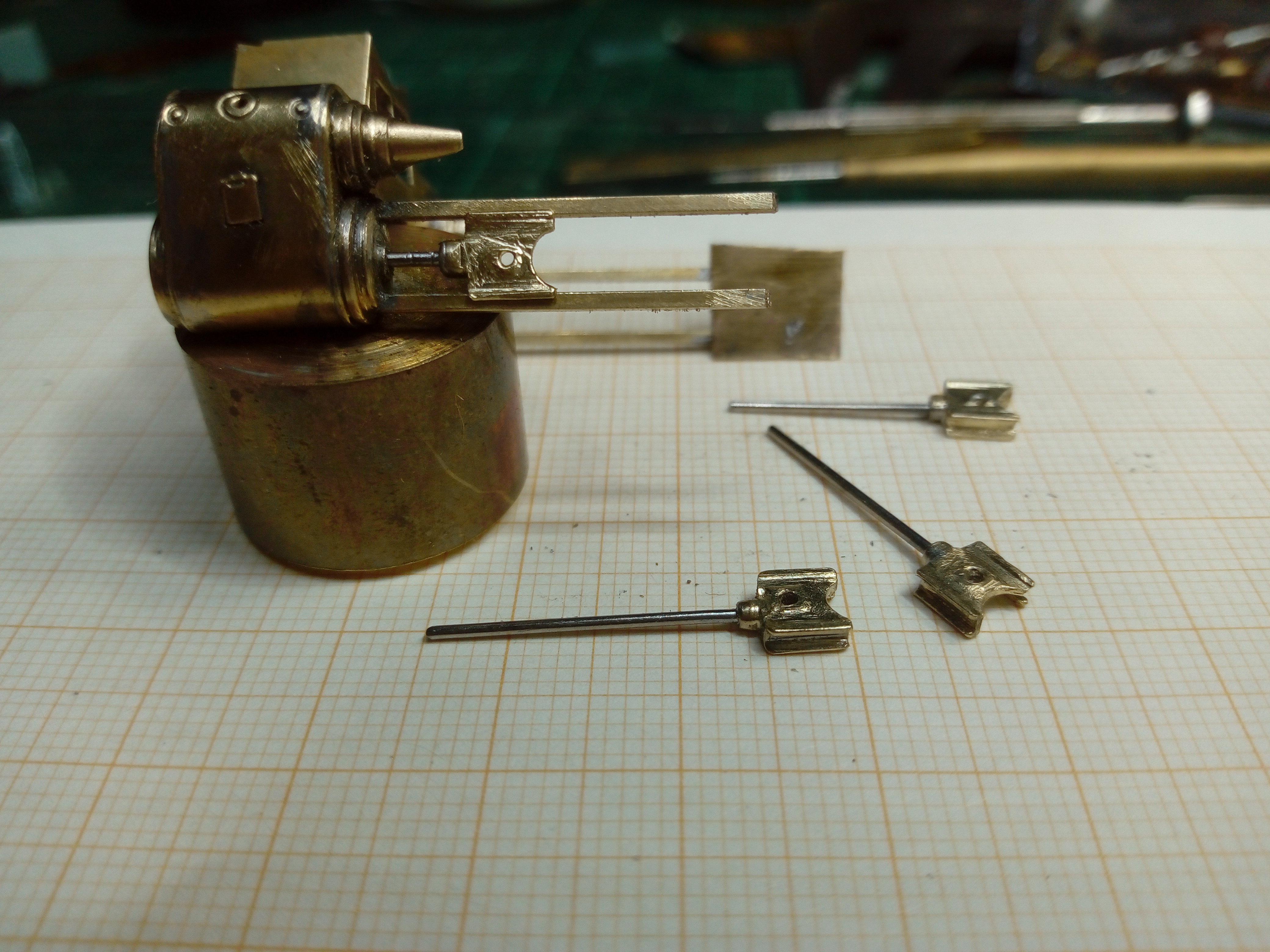

Creo que por hoy, ya me gane el sueldo . Esto , bien pudiera estar terminado . Se deslizan bien . Hice cuatro por si acaso , todas van bien , Así tengo dos para este trabajo ,y otras dos para lo que venga .
Nota 27 Feb 2019 19:39
Mensajes: 412
Al final , eche la manta al hombro , e hice el frente de las crucetas . Ya esta .
