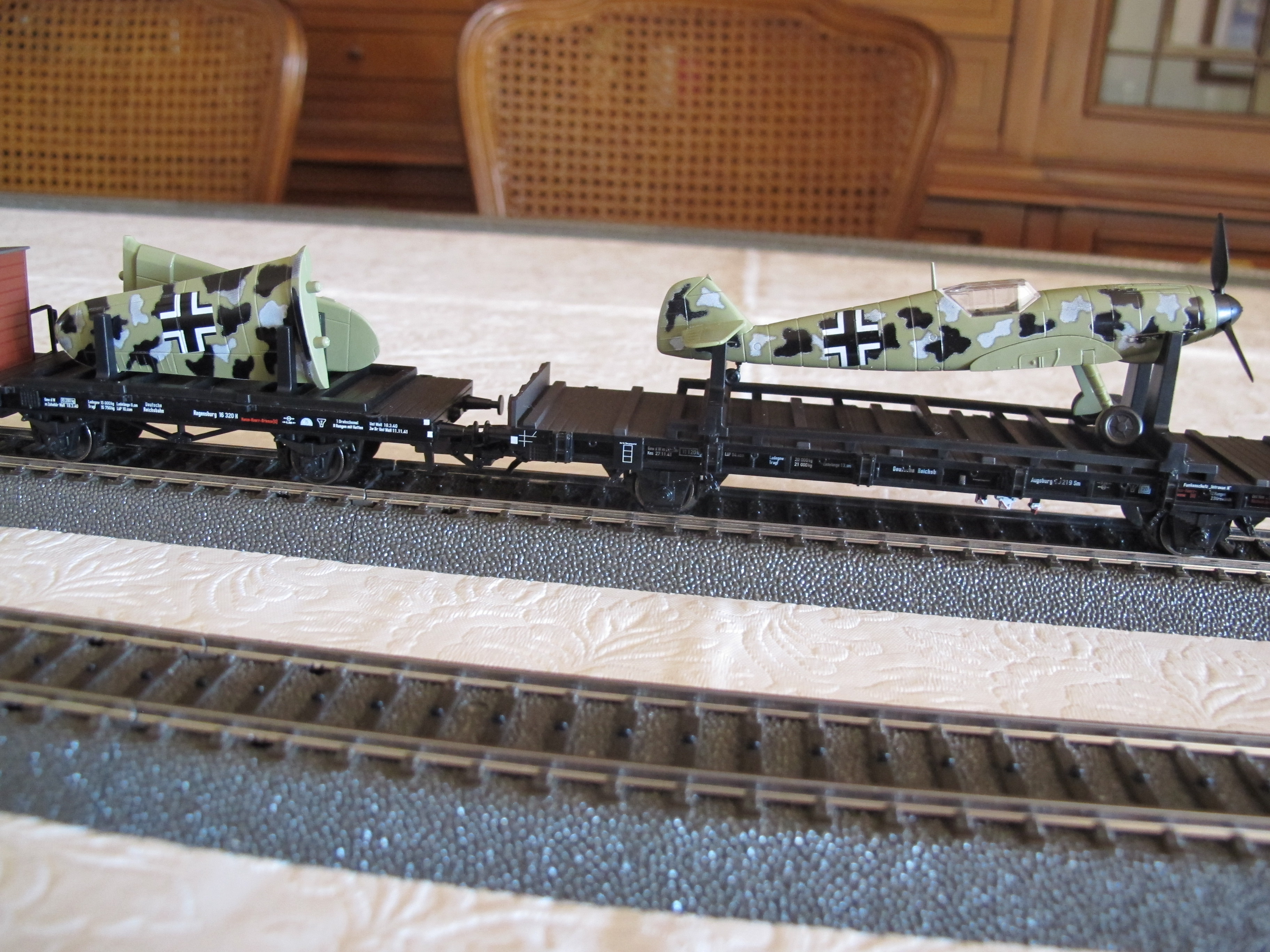

Os adelanto una foto de la joya de la corona (si os leéis mi presentación, entenderéis por qué la llamo así):

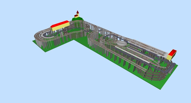

Y, ahora que he llegado al límite de mi capacidad creativa y de mis conocimientos, creo que ha llegado el momento de presentar mi borrador final, para el que os pido críticas, a ser posible constructivas, mejoras y comentarios varios. Como podéis ver en los “pdf”, la base de la maqueta se trata de una “L” de la que el tramo corto mide 2.600 mm, y el largo 5.100 mm, en cuanto a la profundidad, me temo que no he sido capaz de respetar vuestros consejos, y he obtenido 1.200 mm, que sé que es demasiado para resolver emergencias y para llevar a cabo el mantenimiento periódico del trazado, pero… ya me las ingeniaré.
También soy consciente de que falta bastante, aún estoy estudiando el tema de señales, que me trae loco, he de reconocerlo, edificios, paisaje, etc.. Y, aunque las helicoidales respetan el máximo del 3%, tengo que probar pendientes del 4% porque, en particular, si aumentara la pendiente de la helicoidal izquierda del 3% actual al 4%, me ahorraría un dinerito.
Muchas gracias por vuestro tiempo y vuestras enseñanzas, que han sido muchas, muchas hasta ahora.
Un cordial saludo.
Ahí va el circuito:
170829 1 C1-2.pdf
(140.41 KiB) 488 veces
170829 1 C0.pdf
(132.19 KiB) 387 veces

Primero enorabuena por el trabajo de diseño pues se acerque o no al definitivo te habrá servido seguro para aprender mucho.
La mayoría de los mas experimentados recomiendan la vía única ya que las maniobras y control de la circulación al que obliga es mucho más apasionante.
La vía doble puede tener justificación en grandes maquetas de asociaciones o similar dónde varias personas quieran circular sus trenes a la vez.
Después comentarte que casi no dejas espacio al paisaje con dos estaciones tan gigantescas, y que conste que esa estación de madera me parece una pasada pero tendrás que simular parte de la ciudad tras ella para darle credibilidad.
Es común que al verse con un espacio como el tuyo uno piense que cabe todo pero no, la realidad es que el espacio sigue siendo pequeño. Échale un vistazo a los vídeos de V.Ferrer en su nuevo maqueta y verás como casi todo el espacio es para el paisaje. Eso lo convierte en una maqueta equilibrada.
Trata de disponer las vías de forma que no sean paralelas a los bordes del tablero. Ganará mucho estéticamente.
Yo optaría por una gran estación (si es tu preferencia como parece) y un apartadero o zona industrial en la otra parte de la maqueta. No obstante yo preferiría una estación mediana o dos pequeñas. Es mejor que los trenes pasen por entre la estación y el observador, mucho más agradecido después de tanto trabajo.
Y no descartes estudiar una opción perimetral o en E o C que seguro que te permite muchas más cosas.
Saludos y ánimo

Me halaga enormemente que la respuesta a mi {Maqueta H0 "a examen"} venga de uno de los cuatro foreros destacados que tengo en mis apuntes.
Muchas gracias, Turín, por esos ánimos y, sobre todo, por esos comentarios que recojo y analizo cuidadosamente desde mi ignorancia, que es mucha aún.
Y, desde esa ignorancia y con humildad, voy a transmitir mis puntos de vista con respecto a las observaciones que haces:
Mi bagaje y experiencia en el apasionante mundo del transporte ferroviario son nulos, por lo que pretendo llevar a cabo "viajes" y maniobras en mi maqueta, desde la lógica y enseñanzas que vaya adquiriendo con el tiempo, ya que, a mi edad, no tengo ya tiempo, ni la cabeza apta, como para estudiar manuales de operaciones. Así que, por el momento y sin dudar lo más mínimo las bondades de la vía única desde el punto de vista de la calidad y dificultad de las maniobras y el control en ella, prefiero continuar con mi proyecto de vía doble porque, además, me permitirá utilizar otra central de control (o Mobile Station, como las denomina Marklin) esclava, para que con seguridad de que no ocurran "accidentes" indeseados, podamos jugar simultáneamente mi mujer (a la que también ha picado el gusanillo) y yo o, en muy poquitos años, mis nietos y yo.
Con respecto al poco espacio que dejo para el paisaje, tienes toda la razón del mundo. Soy consciente de ello y mi principal enemigo ha sido el respeto por la pendiente máxima que se aconseja del 3%. Me hubiese encantado diseñar más niveles, túneles, puentes, pero no he sido capaz. Si, al final, no consigo meter un mínimo de edificios e infraestructuras de cualquier índole, me veré obligado a la decoración simulada que me aconsejas, que me parece una buena idea.
Me dedicaré ahora a localizar y ver los vídeos de V. Ferrer que me aconsejas, e intentaré "aplicarme el cuento".
Trataré, también, de dar más vueltas al diseño a ver si consigo huir de la simetría a la que obliga el sistema de vías (Marklin H0-C) que he elegido.
Con respecto al tamaño de las estaciones, me imagino te refieres al de los edificios en sí (aunque las he construido a escala 1:100 para que fuesen más pequeñas), porque los andenes creo que son proporcionados a la escala que utilizo, y el número de vías es el mínimo que considero puede dar juego y dificultad a la maniobra. No obstante, apelo de nuevo a mi falta de conocimiento y reconozco que puedo estar totalmente equivocado.
De nuevo tengo que estar totalmente de acuerdo contigo en tu comentario sobre que "es mejor que los trenes pasen entre la estación y el observador", este problema que se da en la estación de Toledo, pensaba solucionarlo o, al menos, paliarlo con un espejo en la pared, que proyectase la fachada de vías y los propios andenes. También multiplicaría la sensación de población.
Para finalizar, el espacio total que podría haber disponible se trata de un "cuasi" rectángulo de 262 x 605 cm (adjunto pdf del trastero), en el que tengo que descartar la opción perimetral que me propones, pero en el que puedo plantarme las opciones de E o C. Seguiré estudiando y trabajando en nuevas opciones, de momento, sólo tengo escasamente un tercio de las vías que necesito).

Yo soy bastante de la opinión de Turín, la vía única da muchísimo más juego que la doble. Con el espacio que tienes te podrías haber planteado perfectamente una maqueta estilo estación oculta - estación de paso - estación terminal con una o 2 industrias para tener más opciones de maniobras y que aún así no quedase un plano con tanta densidad de vía. Otra opción sería tener la estación de paso como bifurcación que fuese por un lado la vía a la estación terminal y la otra volviese a la oculta ambas en vía única y por el otro lado vía doble a la estación oculta.
El edificio me parece espectacular y te animo a continuar pero te recomiendo pensartelo varias veces más antes de empezar a construir hasta pulir al máximo los planos.

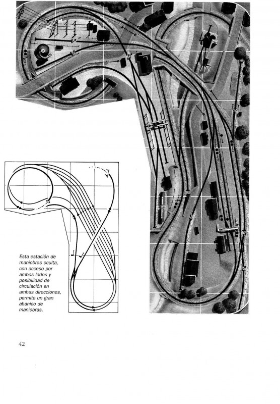

Pues yo debo reiterarme en que ese espacio y esas ganas tuyas por hacer una buena maqueta merecen algo mejor.
A pesar de usar un planteamiento en L y de tener un espacio amplio te estas reduciendo a simples óvalos.
Observa por ejemplo este diseño del libro de Joachim M Hill sobre diseño de maquetas
La maqueta Angular MF_1.jpg (126.06 KiB) Visto 15994 veces
Observa como aprovecha la forma en L para evitar el ovalo y pasar a usar el 8 lo que permite líneas diagonales más vistosas y largas.
Con tus medidas podría quedar genial.
Creo que te has autoimpuesto demasiadas condiciones como punto de partida. Me refiero a tu primer mensaje. Lo irás viendo tu solo.
Como en matemáticas cuando hay demasiadas condiciones acaban por ser contradictorias o bien se trata de dos problemas diferentes ;-)
Espero que tus lecturas de literatura especializada te vayan encaminando.

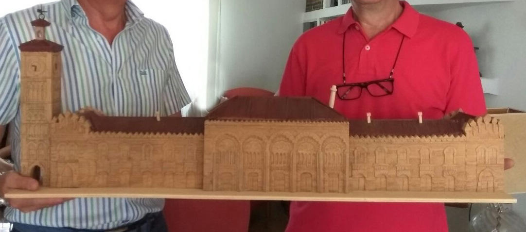

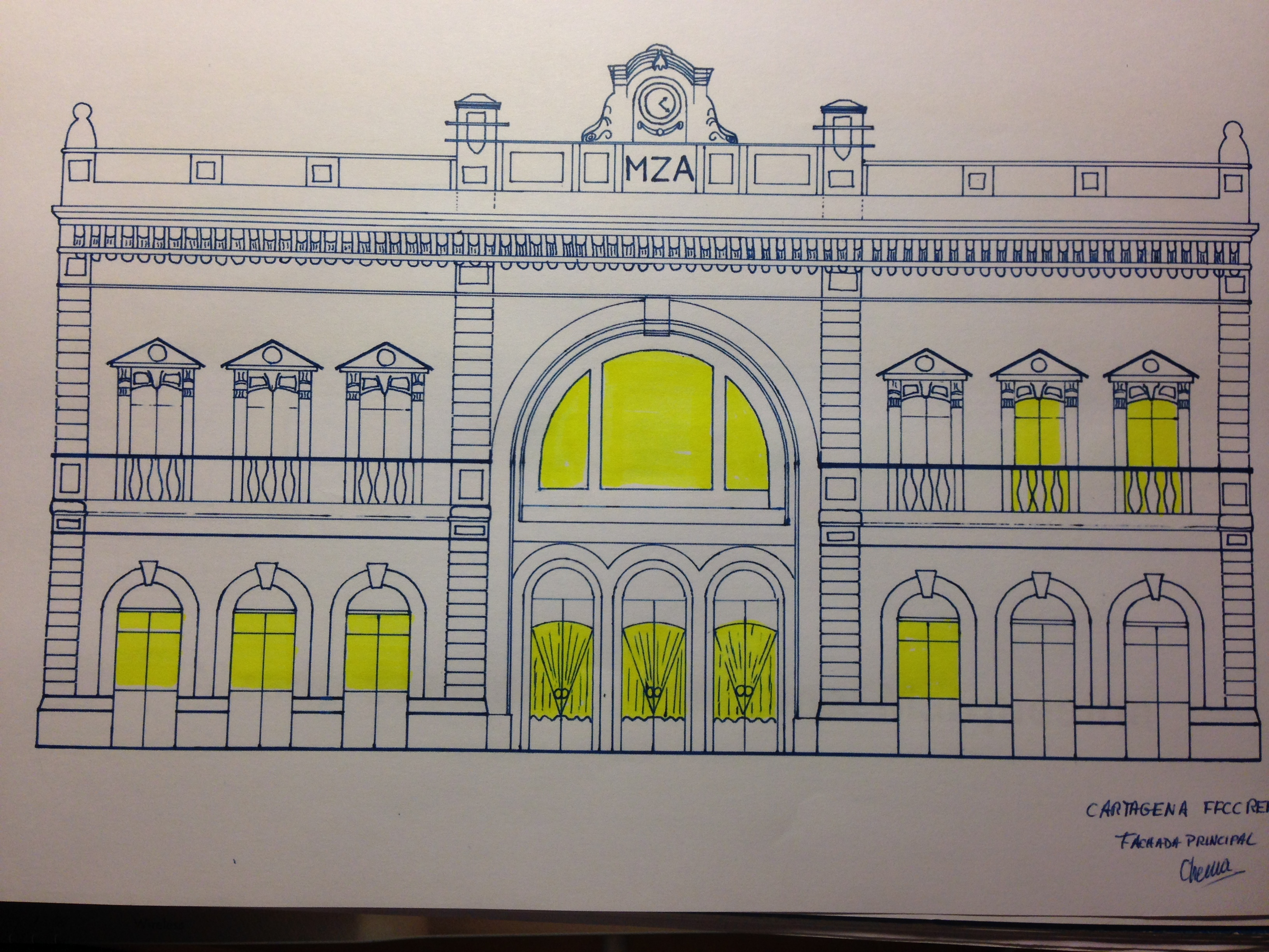

Me preguntabas por la estación de Cartagena ¿verdad?, pues me está dando muchos dolores de cabeza.
La estación de Toledo quedó demasiado maciza, sin posibilidad, por ahora, de incluir alguna luz interior que deje ver, de noche, las transparencias de alguna que otra ventana o puerta, así que, durante el dibujo de los planos y la posterior construcción de las fachadas de la estación de Cartagena (incluyo fotografías) se me ocurrió dejar los huecos correspondientes a una serie de puertas y ventanas, a fin de construirlas de otro tipo de madera que me permitiese simular cristales que dejasen pasar la luz interior.

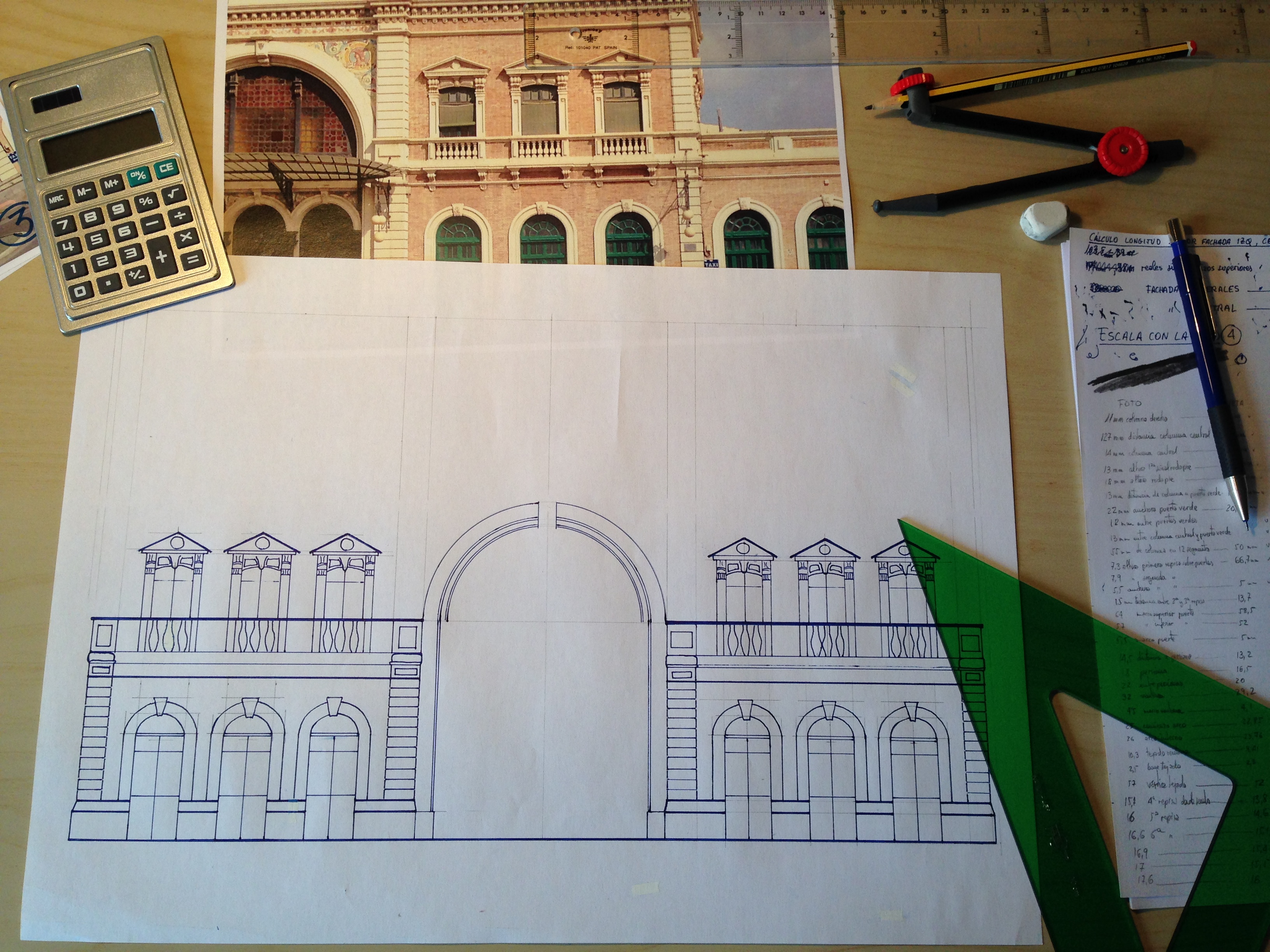

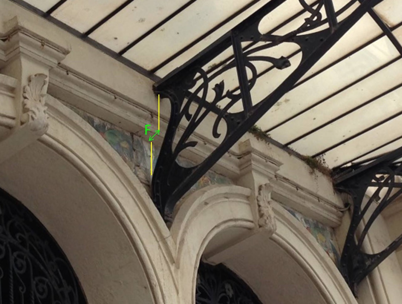

Cálculos utilizando las fotografías
En iluminador amarillo por dónde se verá el interior

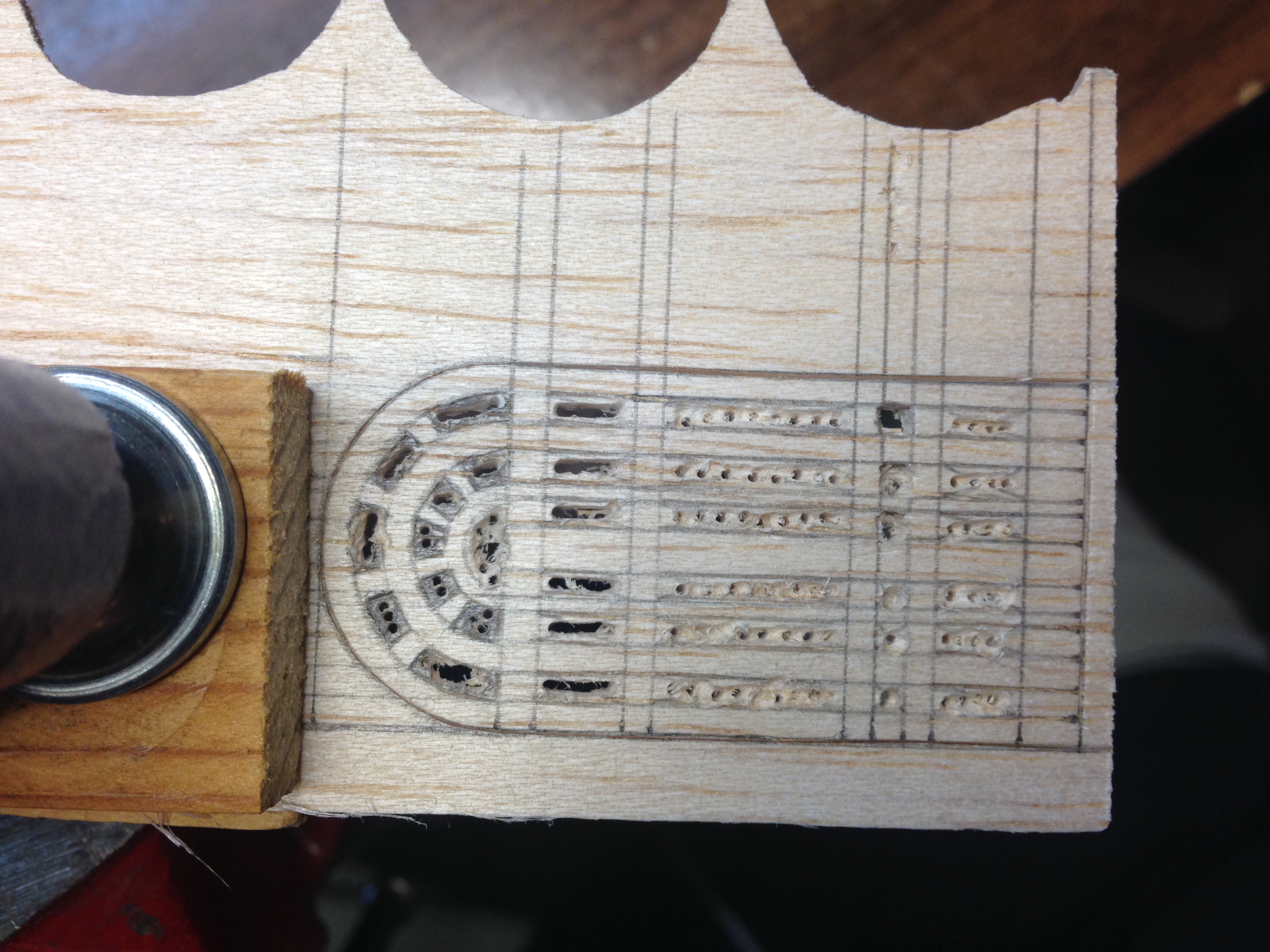

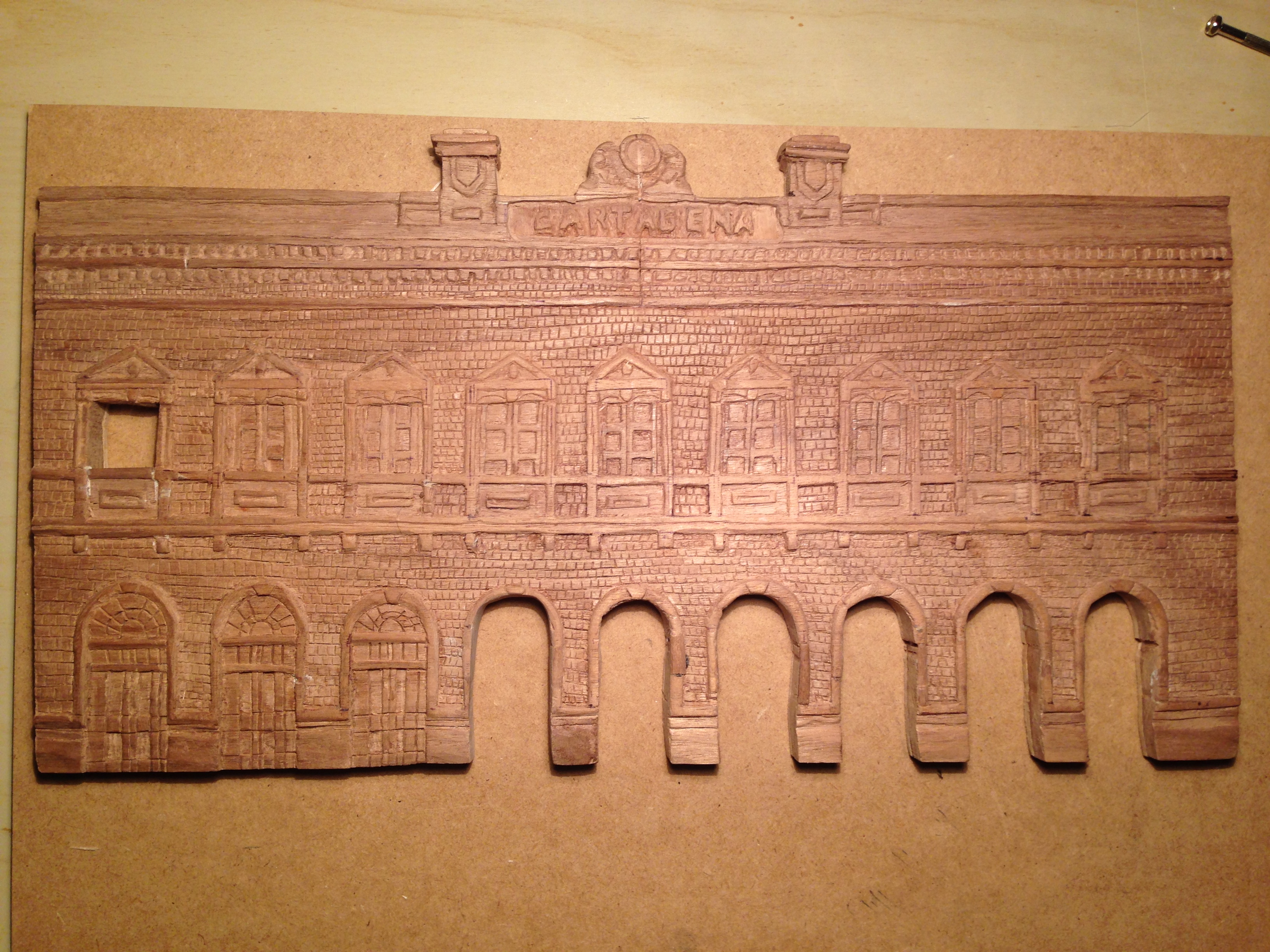

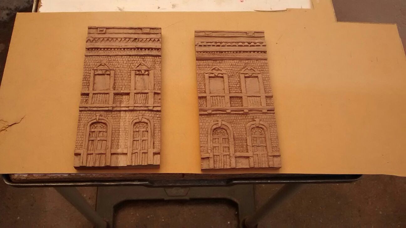

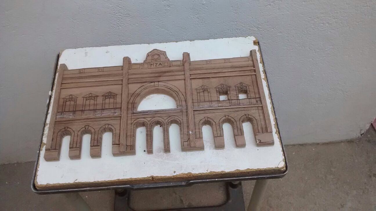

Así se lo transmití a mi consuegro, que es el artista, y transforma mis planos en estas fachadas que os adjunto:
Fachada principal en fase inicial de tallado
Fachadas laterales
...y fachada interior (zona de vías)

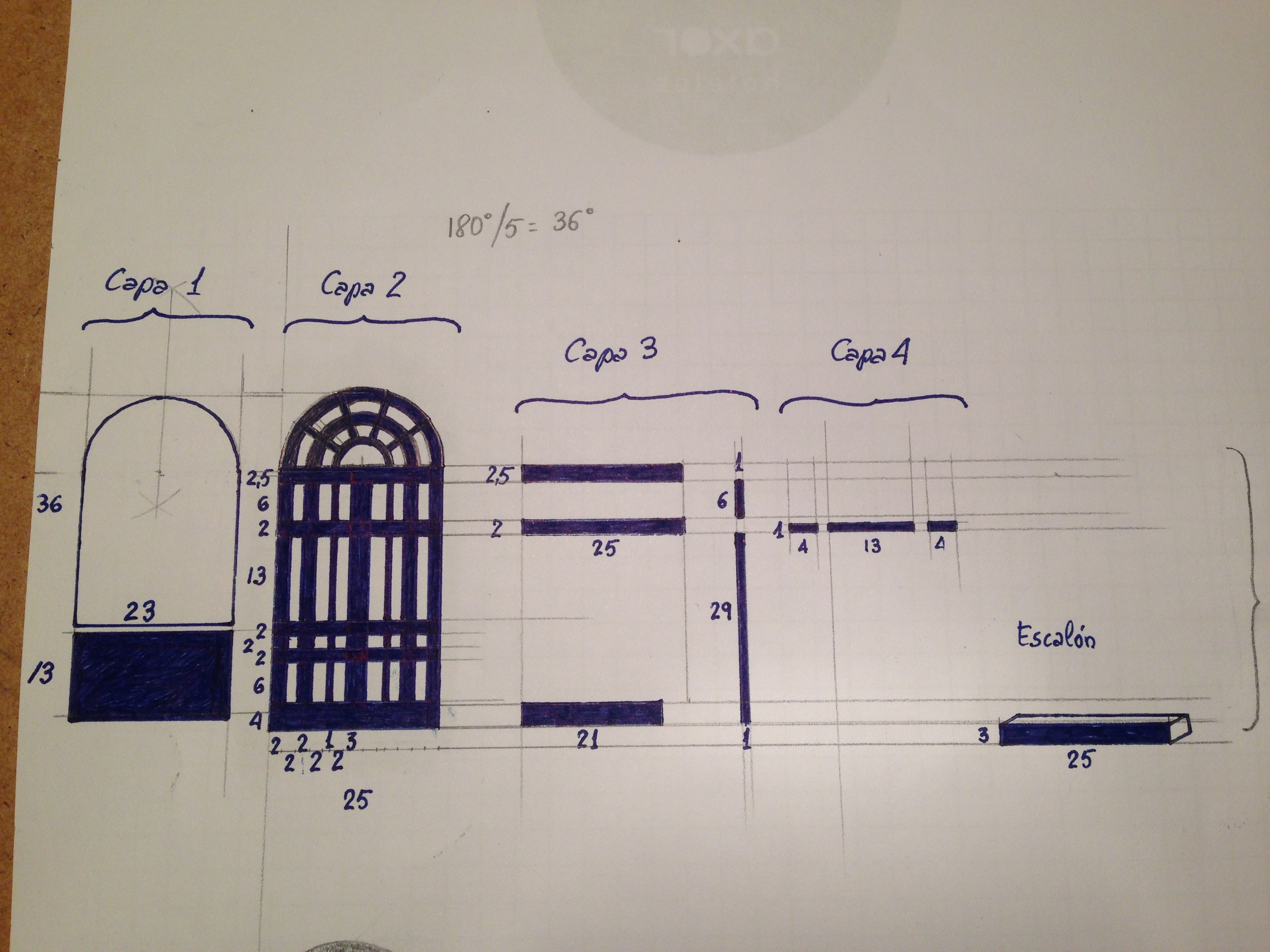

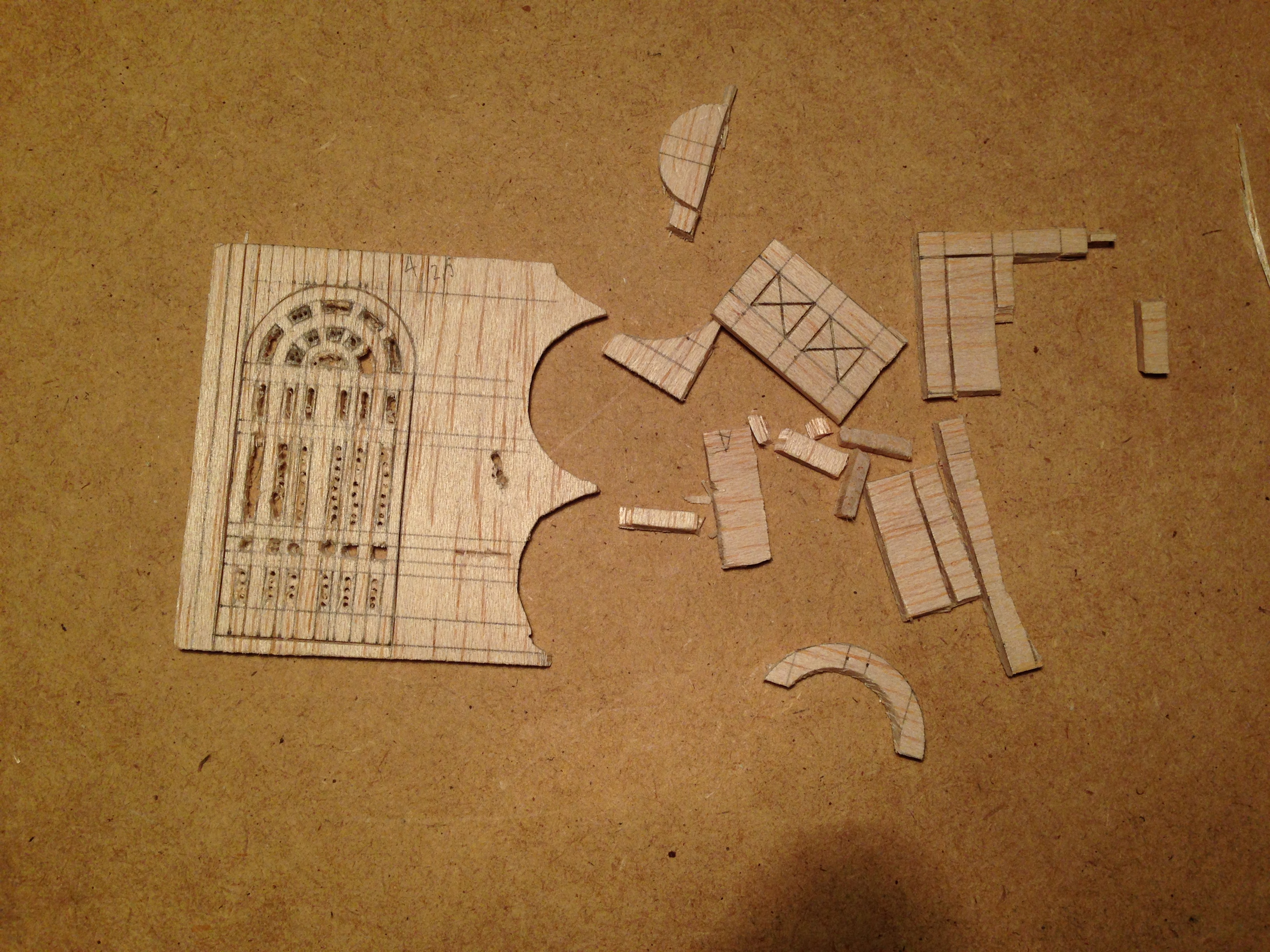

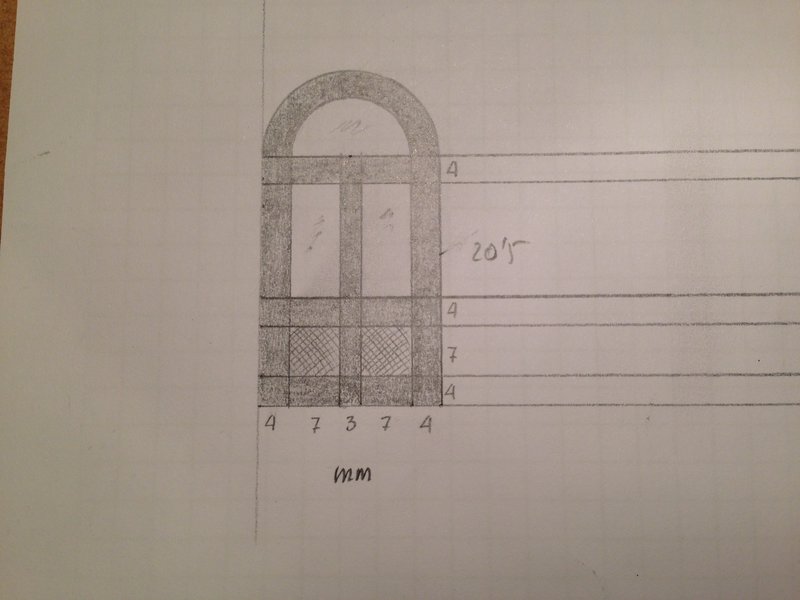

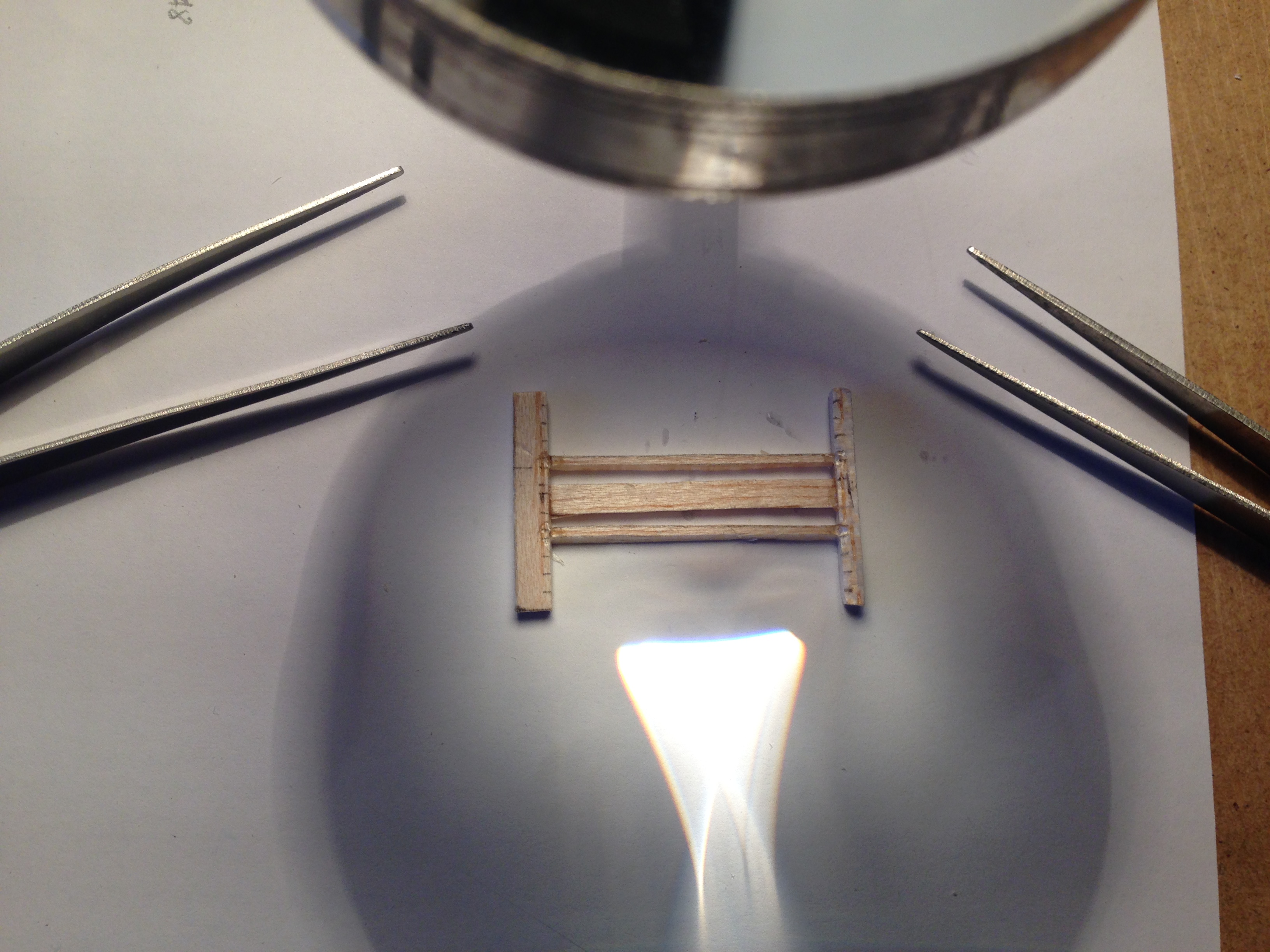

Ahora es mi turno, me encargo de construir las puertas de madera y de forja, las ventanas, la marquesina de la fachada principal y las farolas de la mencionada fachada.

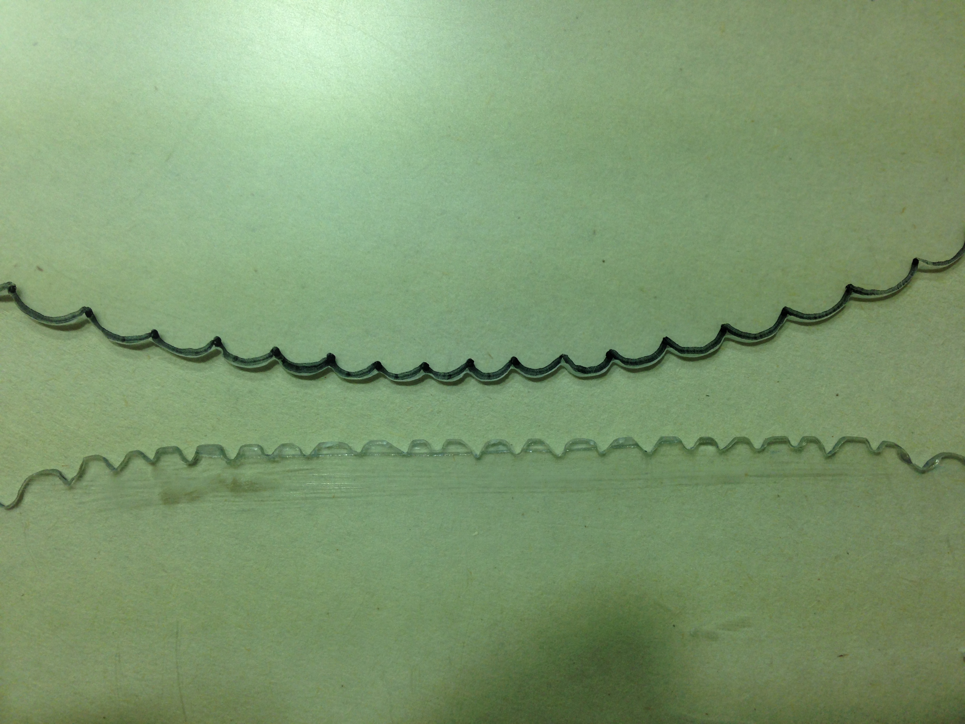

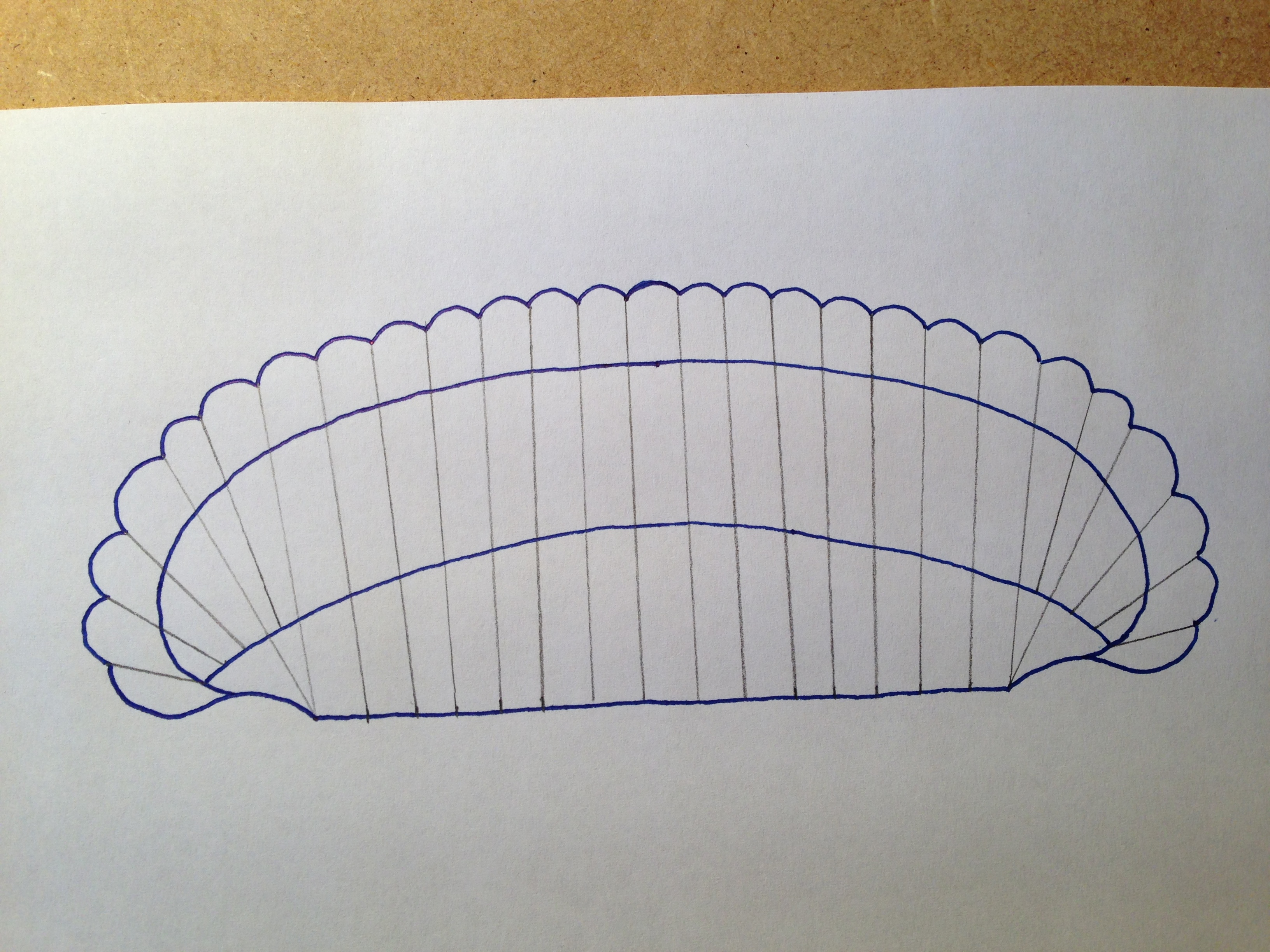

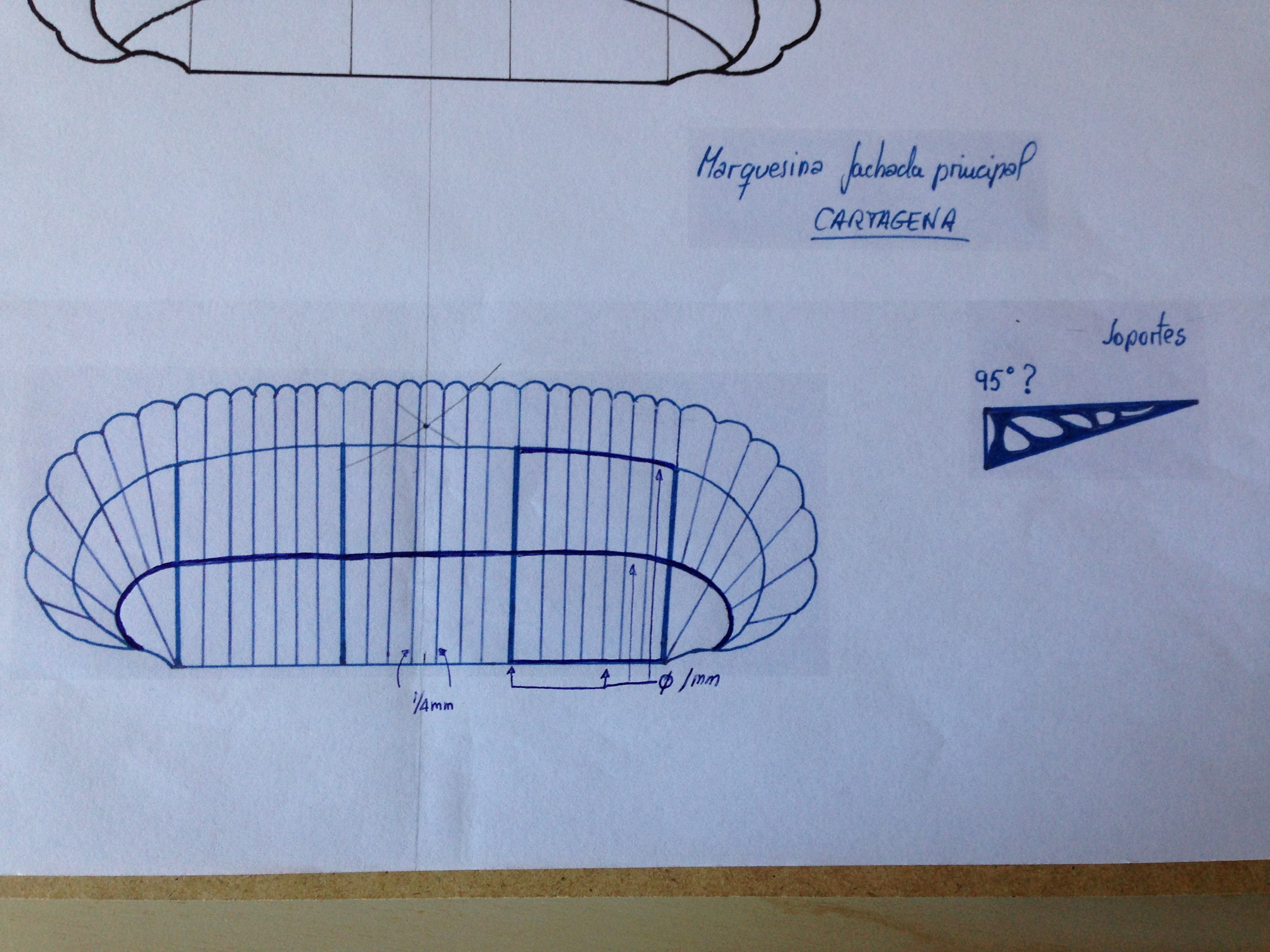

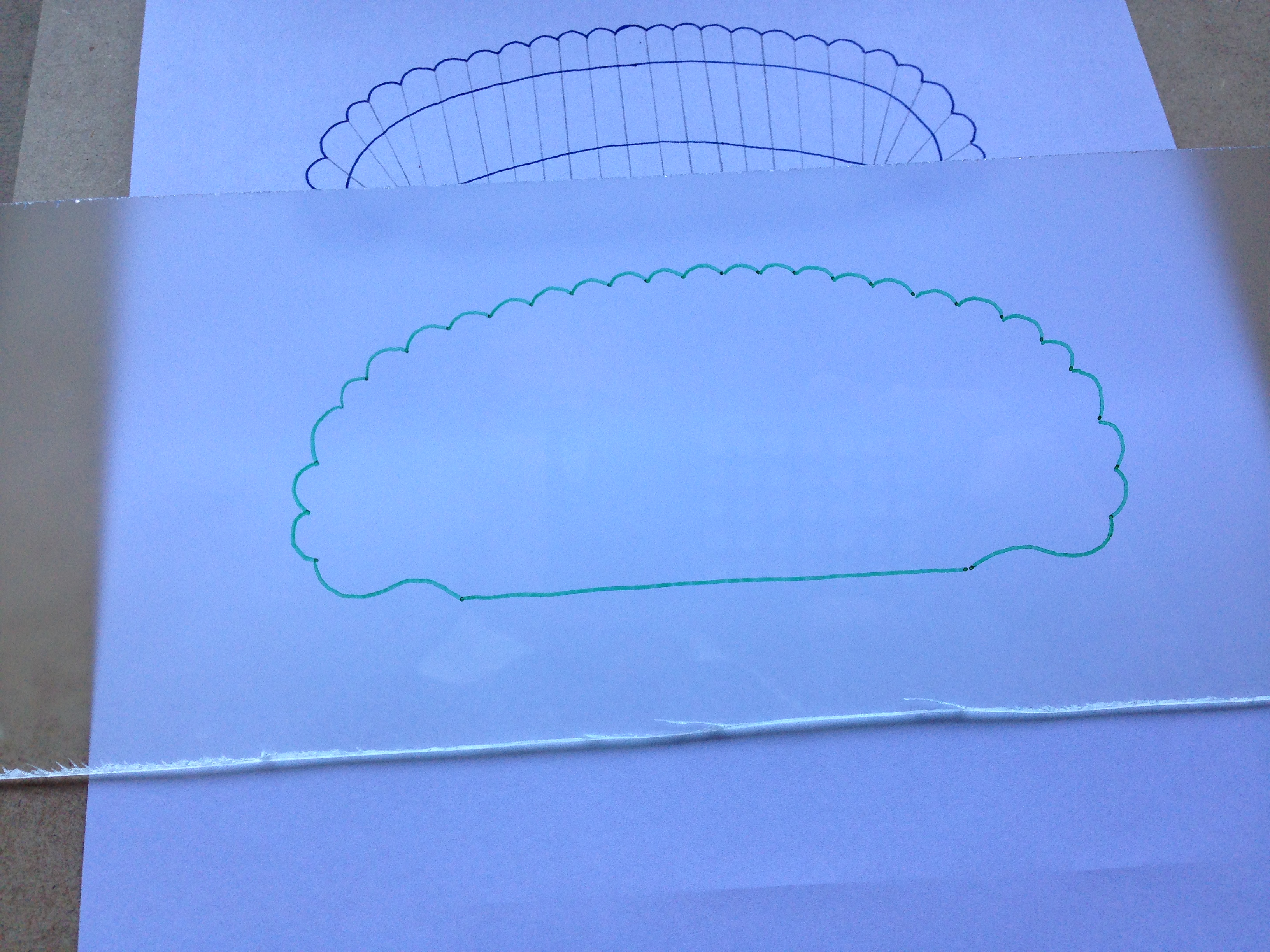

La marquesina, una vez dibujada, no parece que me vaya a dar mucha guerra, ya tengo la plantilla en policarbonato y la estoy cortando con una sencilla sierra de marquetería, que dejará la pieza lista para ultimar con unos pases de lija.
Tras el primer dibujo...
...algunos "borradores" y...
...último dibujo,
...ya está en fase de corte.
Para los nervios metálicos (armazón) y los soportes de la marquesina pretendo usar cobre aprovechando su maleabilidad, también lo utilizaré para las farolas de la fachada.
Detalle de la nervadura y soportes

También he comenzado la tarea de confeccionar las puertas de la fachada interior, que son todas de madera, pero tengo que decir que estoy un "poco bastante" decepcionado porque, o no tengo las herramientas adecuadas o me falta la habilidad requerida para la faena. Cierto es que la escala me obliga a reducir algunos listones de las puertas hasta un milímetro de espesor, lo cual es prácticamente imposible conseguir en madera de balsa, que es la que intento utilizar.
Y, por ello, he cambiado el diseño original por uno particular en el que no manejo medidas tan extremas:
Diseño original
Diseño particular, más simple.
Pero, ni aún así, lo consigo. Ya llevo cinco intentos fallidos, utilizando distintos procedimientos y herramientas, desde la "dremel" hasta un bisturí.

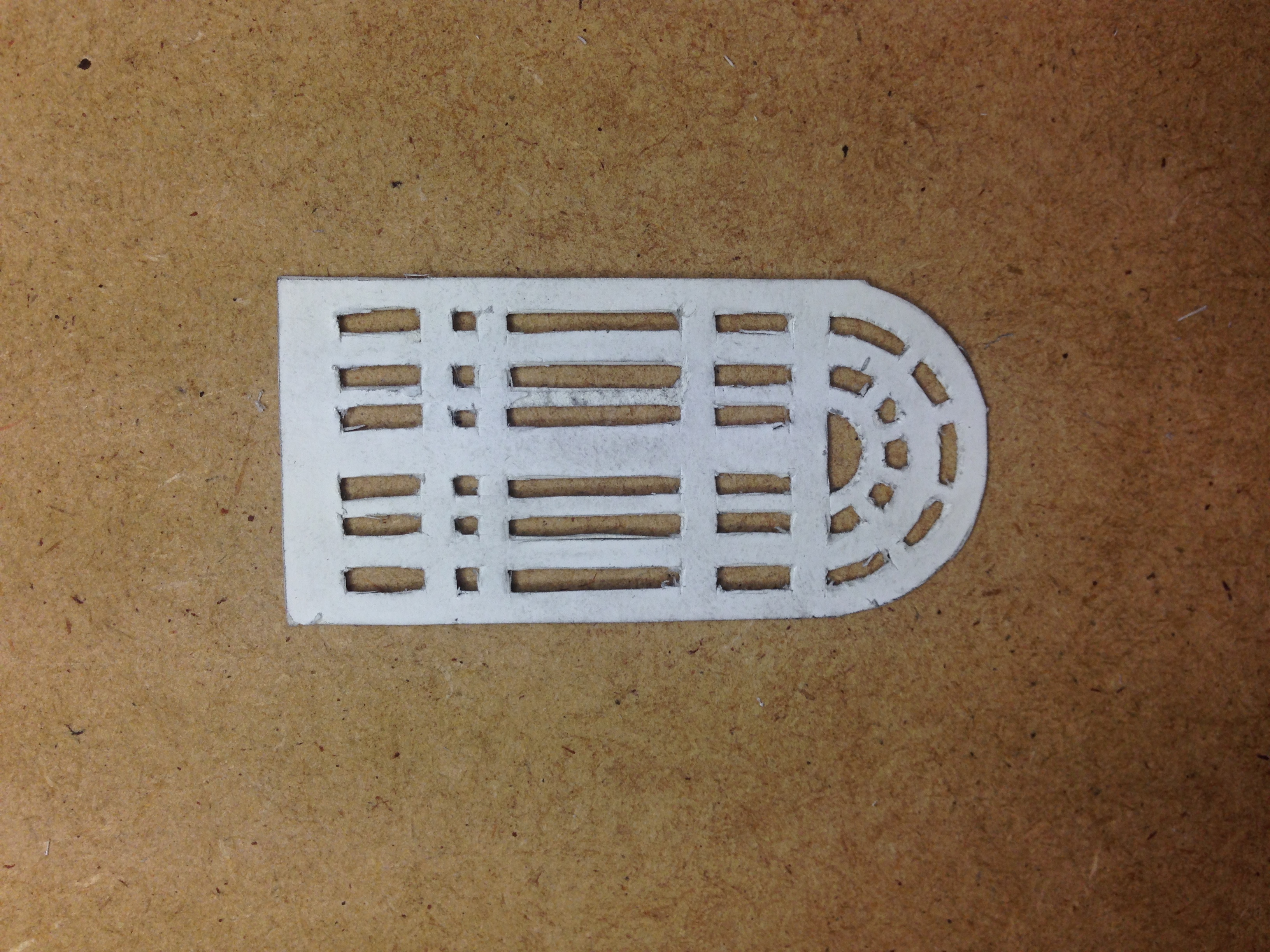

Está visto que tendré que utilizar, en vez de madera, plástico de ese que he visto en tiendas de modelismo, que ya están precortados a diversas dimensiones y, claro está, pegamento.
Plantilla en cartulina
Algunos intentos
Algunos intentos
Resultados decepcionantes
¿Quizá debiera utilizar otro tipo de madera?

Prueba el cartón pluma, se corta y maneja muy bien.
Nota 01 Dic 2017 22:22
Mensajes: 5000
Buenas noches,
Lo tendrías que probar con corte laser. hay algunos foreros que te pueden aconsejar porque son expertos.
