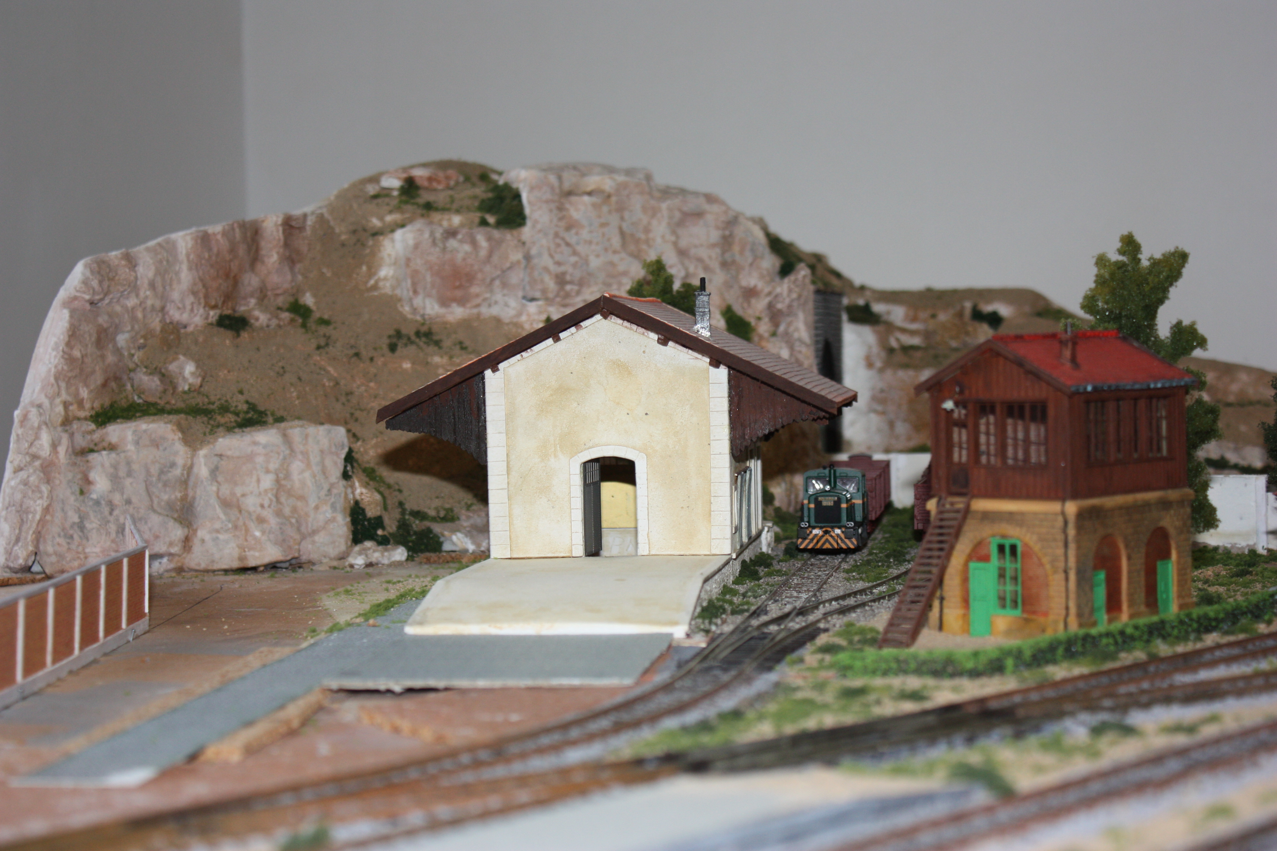

Veo que eres nuevo en el foro, bienvenido; yo me reincorporo, después de varios meses de ausencia por haber padecido un ictus del que me recupero poco a poco. Me he visto obligado a cambiar mi domicilio de una casa de campo donde vivía a un piso en la ciudad bastante mas pequeño que no me permite instalar la maqueta, por lo que me veo obligado a deshacerme de ella. Estoy en Alicante tfn,966 576 887
[img]maqueta[/img]
Cualquier información que necesites llámame por teléfono, preferiblemente antes de las 15:00
Un saludo,
Ramón
Unas fotos ( muy malas):
maqueta
