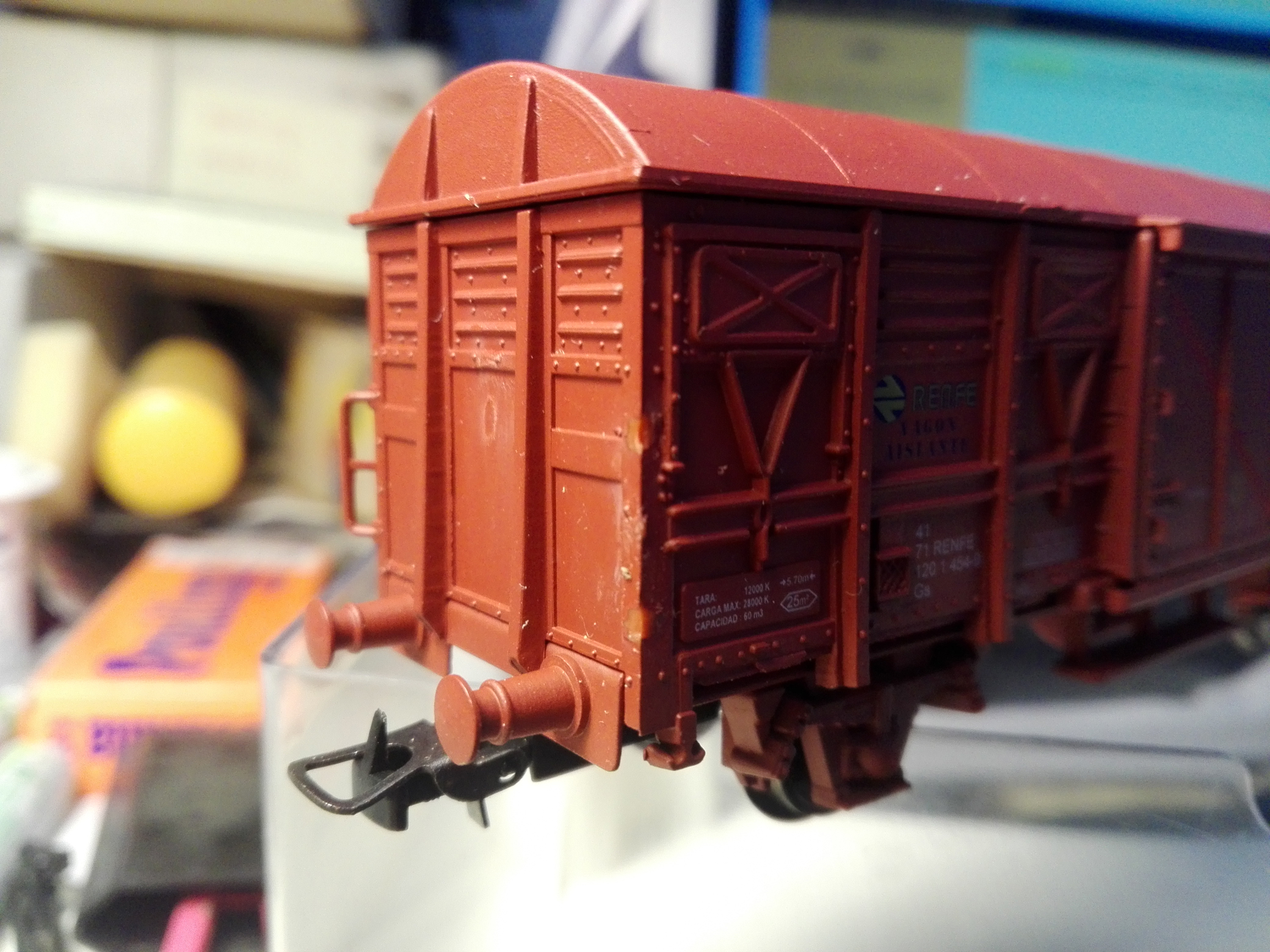

Tengo un vagón Electrotren 1375, que corresponde a un vagón cerrado J2 de RENFE, con un pasamanos que se rompió y ya no se puede recuperar ni pegándolo con cianocrilato, así que sólo me queda poner uno nuevo. He intentado hacerlo en plástico con una impresora 3D, pero es tan fino que la impresora no lo detecta. Así que he pensado en comprarlo a algún fabricante en plástico o en metal. ¿Podéis decirme dónde puedo comprarlo?

Gracias, llerita73. Me esforcé en medir bien el pasamanos, y el pie de rey (de mecánico de coches) me dio un diámetro de Ø=0'8 mm. Sé que me has recomendado el hilo de latón de Ø=0'4 mm; pero dime si es más conveniente el que me has dicho tú o el que he medido yo. Y otra cosa: ¿dónde lo puedo comprar? Hace muy poquito tiempo que estoy metido en esto y desconozco tiendas especializadas.
Mensajes: 6598
Los pasamanos de modelos comerciales estan sobredimensiinados para ganar en resistencia.
Si eres de madrid tienes varias tiendas donde comprar las varillas de latón., en mi caso para la zona sur model villaverde, o en centro Matey.
Haces sendos orifios y pinchas en ellos la varilla ya doblada a modo de grapa.
Si sustituyes todos mejor.

Utiliza el sentido común y multiplica 0.8 * 87, te sale un pasamanos de un diámetro real de 7 centímetros. Si los humanos fuéramos clics de Playmobil a lo mejor nos quedaban a medida :lol: :lol: :lol: . Pero en la realidad "real" un pasamanos de 5 cm ya es grueso (es viable en una barandilla de mobiliario urbano, pero no en un asidero o pasamanos de un tren), por ello considero que usar latón de 0.4 es más acertado que la medida original.
Claro que como dice llera, si no cambias todos los pasamanos va a cantar la diferencia entre ellos. Es tu elección sustituir el pasamanos roto por un alambre de 0.8 o cambiarlos todos por un alambre más fino, un poco elección personal y dependiendo de lo tolerante que seas con ese tipo de elementos sobredimensionados.

Soy de un pueblo de Almería, llerita73, así que localizaré a Matey o a Model Villaverde para ver si tienen pasamanos de 3 patas. Gracias.
El problema, bakertalgo, es que no tengo brocas de 0'4 ó 0'5 mm para taladrar el vagón, y por eso he preguntado por un alambre de Ø=0'8 mm; y lo ideal sería quitar los pasamanos de casa para dejar unos más reales, pero me huelo que hay que ser bastante bastante fino y preciso para hacer la tarea. Como me meta en tareas para las que no tengo herramientas, me va a quedar una basura.
No, 7700, el pasamanos se rompió nada menos que por tres partes; eso me enseñó que soy demasiado manazas. :(

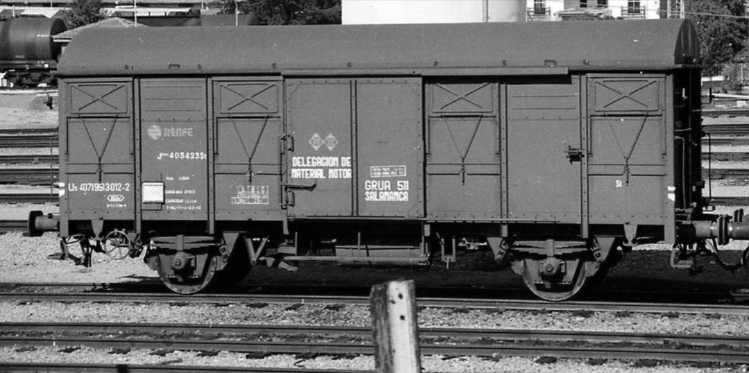

El pasamanos debe ser como todos de 2 extremos .la pata intermedia me temo fue un apaño del fabricante para dar rigidez al conjunto.
Mensajes: 22
Registrado: 20 Abr 2019 18:28
Acabáramos. Como me has puesto en duda, he buscado en la red otras fotografías de un vagón real J2 de RENFE como el que has puesto. No lo sabía: los pasamanos son de 2 patas, no de 3. :shock: Pues vaya... Gracias por decírmelo porque podré afinar más en caso de meterme en faena.
