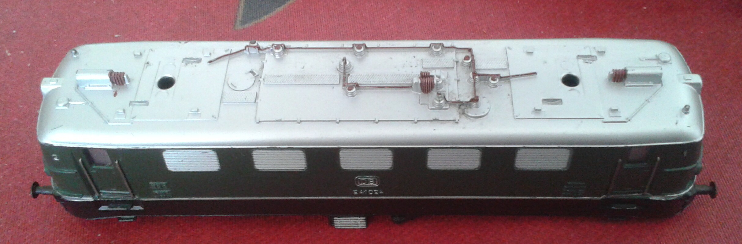

Es una Märklin 3037 E41024, mas que cincuentona (1960/68). Y como dicen que la sedimentación de polvo al aire libre es de 1mm por año, tenía bastante encima.
No le hice una foto "antes de" pero era algo penoso. Total que al lavabo con un leve frote de cepillo de dientes y detergente. Realmente al cabo de 5m en agua había soltado tanto que no me esmeré con el cepillo, ya me parecía reluciente.
Una vez seca, veo que algo ha quedado, pero nada parecido a la cantidad de polvo que tenía.
El tema era si aguantaba la pintura, y no ha habido problemas. También he frotado los pantos que estaban un poco apagados.
Ya la había rejuvenecido por dentro, escobillas, limpieza y pulido de rotor, aros, engrase, ajuste del relé y patín nuevo.
Pues ya me veo bañando mas locomotoras. En este caso la carcasa es metálica.
A ver si le pongo luz bicolor de LED, pero aún estoy peleándome con ellos, son SMD muy pequeños, creo que los tendré que comprar mas grandes. A ver si los puedo soldar fijándolos en una cinta adhesiva doble cara como me han indicado por aqui.
Después del baño, mojada parecía mas limpia, pero mejoró mucho

Sin duda alguna el modelo presentara mejores colores, pero hay ciertas cosas que delatan la edad y el uso del modelo, en mi opinión creo que con una locomotora antigua si se le tiene cariño y no se quiere destrozar el modelo o se hace un saneamiento integral incluyendo pintura y calcas o se deja como está, cuanto más limpia está más se notan los desgastes, brillos y roces propios de la edad, con lo que estos defectos son más visibles y quizás empeora la vista del modelo.

Coincido con lo mencionado por 7200, con estas locomotoras Märklin de los años 50/60,s principalmente, si se han conservado bien, con solo hacer un buen mantenimiento mecánico y sin han tomado polvo o pátina natural, si con un pincel mediano no sale la suciedad, con hacer el lavado integral expuesto por javiermark es suficiente. Estas locomotras soportan de muy buena manera estas limpiezas a 'fondo'

Ésta lo que tenía era mucho polvo por haber estado en el tablero mucho tiempo. La mayoría se fue al meterla en agua, y cambió tanto que apenas le dí un poco con un cepillo, por eso no quedó limpia del todo. Mas que suciedad era algo así como 1mm de polvo. Con buen tiempo pongo mucha via M al aire libre, que aguanta todo. Dentro de casa el espacio es limitado.

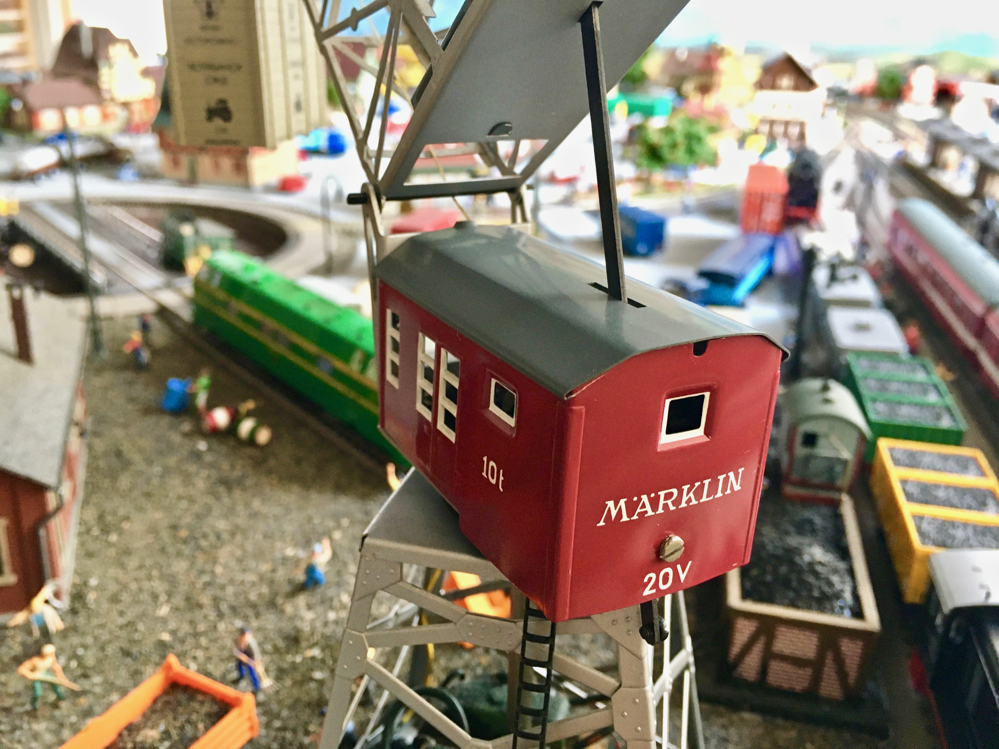

Pues abundando en el titulo de este hilo, viene a cuento que he encontrado en las profundidades del armario la grua 7051 de Märklin, que habrá estado inmovil durante mas de 35 años, y unos 10 en la maqueta anterior. Mira si es antigua, que en la cabina todavía pone 20 V. Pues bien, conectada directamente a un trafo, lo unico que funcionaba era la luz de la cabina, pero es una Märklin: desmontado todo el conjunto, arrancando los ejes de sus cojinetes, pues estaban pegados (supongo que por la pasta formada con la grasa y el polvo) limpiando escobillas, rotores y ejes, vuelve a funcionar como si nada. Pero de bañarla, nada de nada, en todo caso, he pasado un trapo untado con un poco de aceite por la plancha que hace de techo, porque esa si, está un poco picada.

La mia en perfecto estado de funcionamiento y revista. Todo un recuerdo de infancia en mi maqueta.
Comprada en el año 1961, de hecho me la trajeron los Reyes y de esto hace unos cuantos dias!
