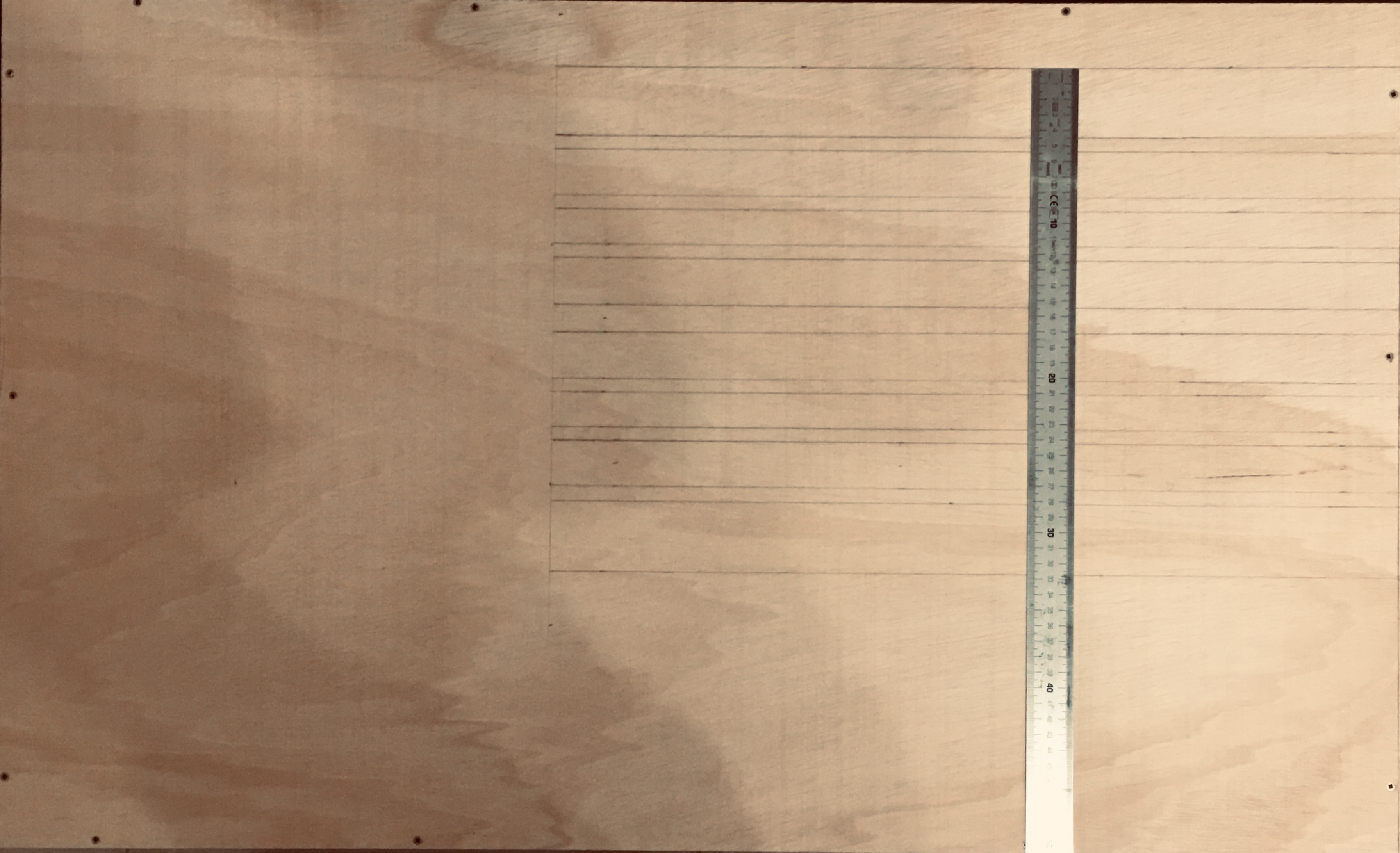

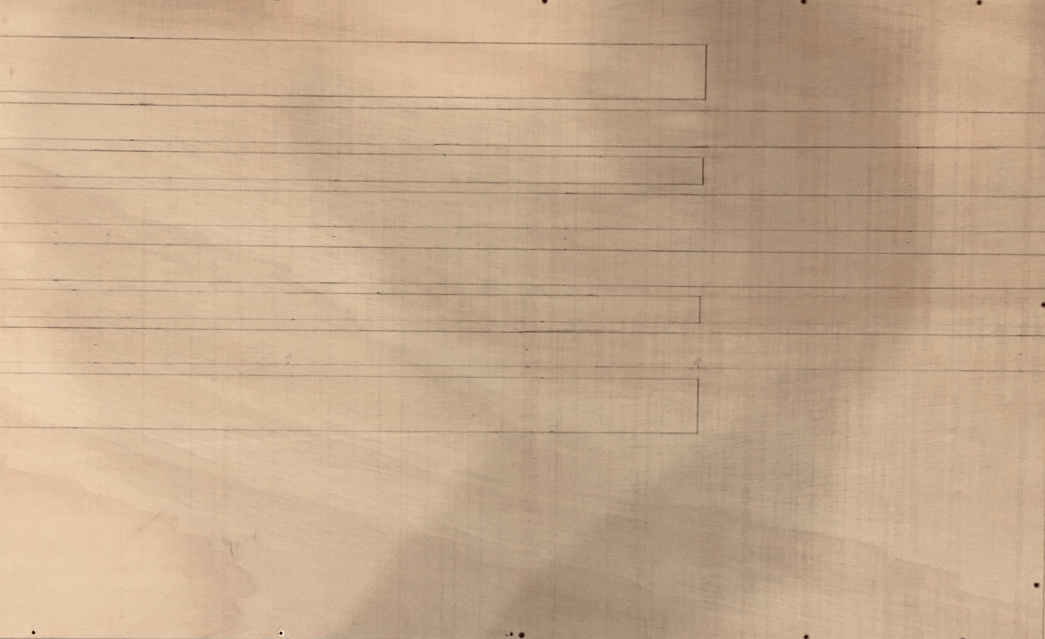

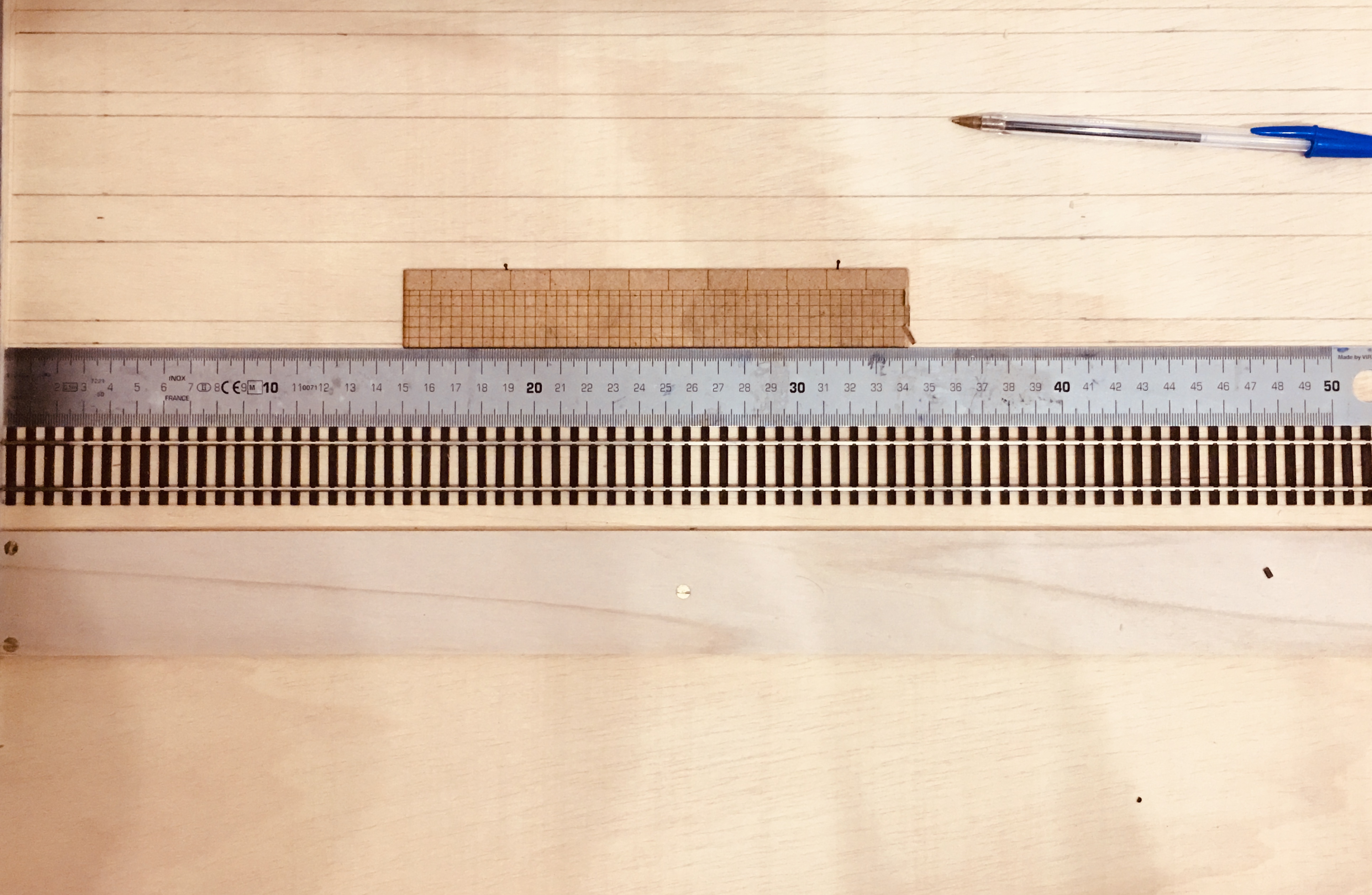

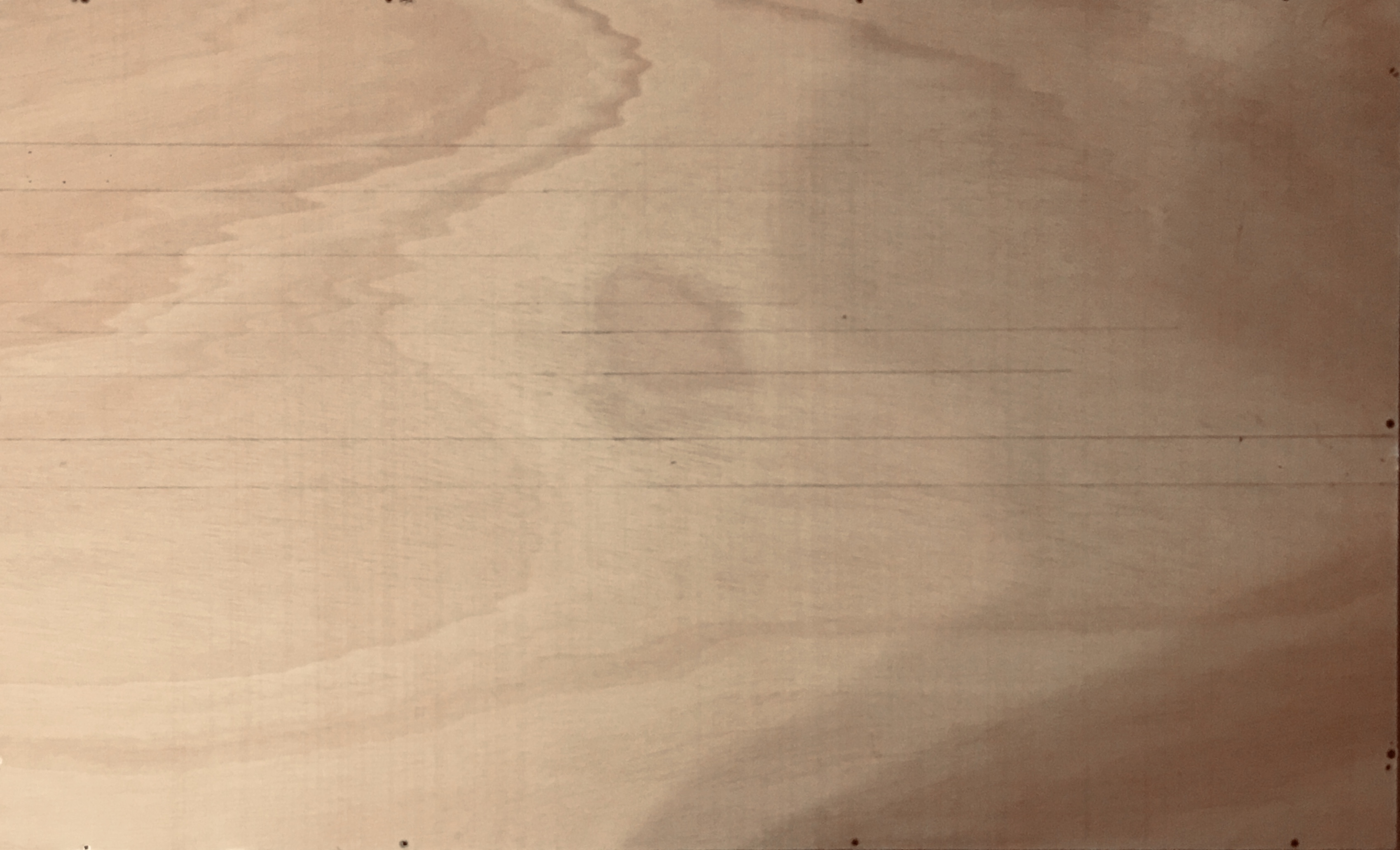

Replanteo en el terreno de la disposición de vías y andenes.

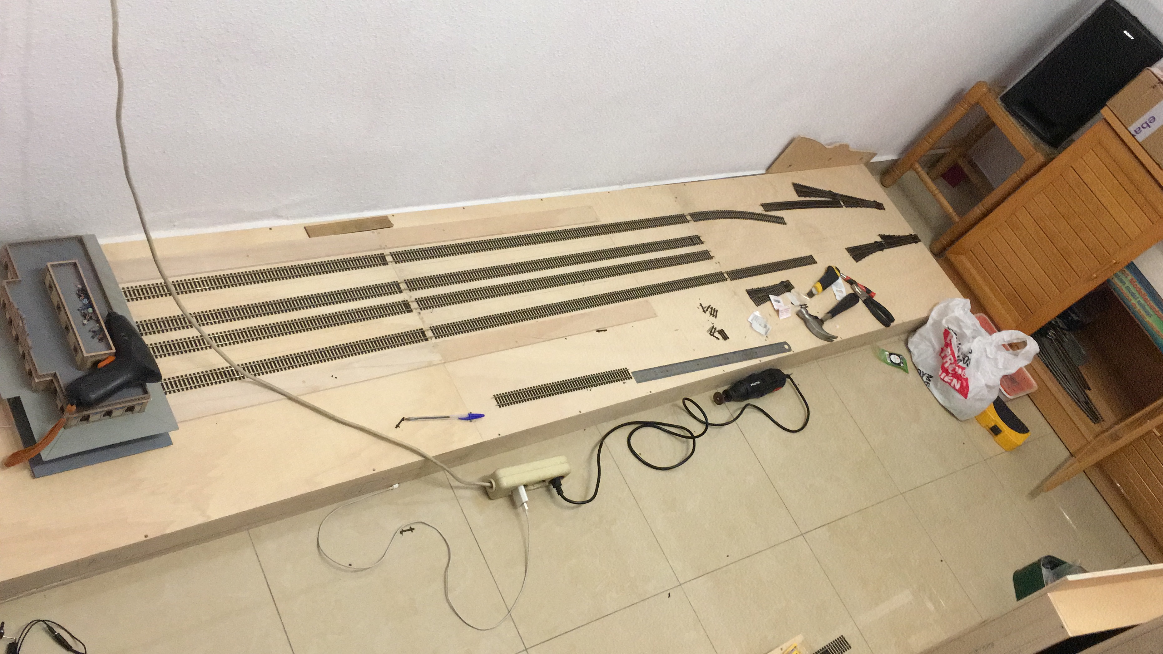

Instalación de vías.

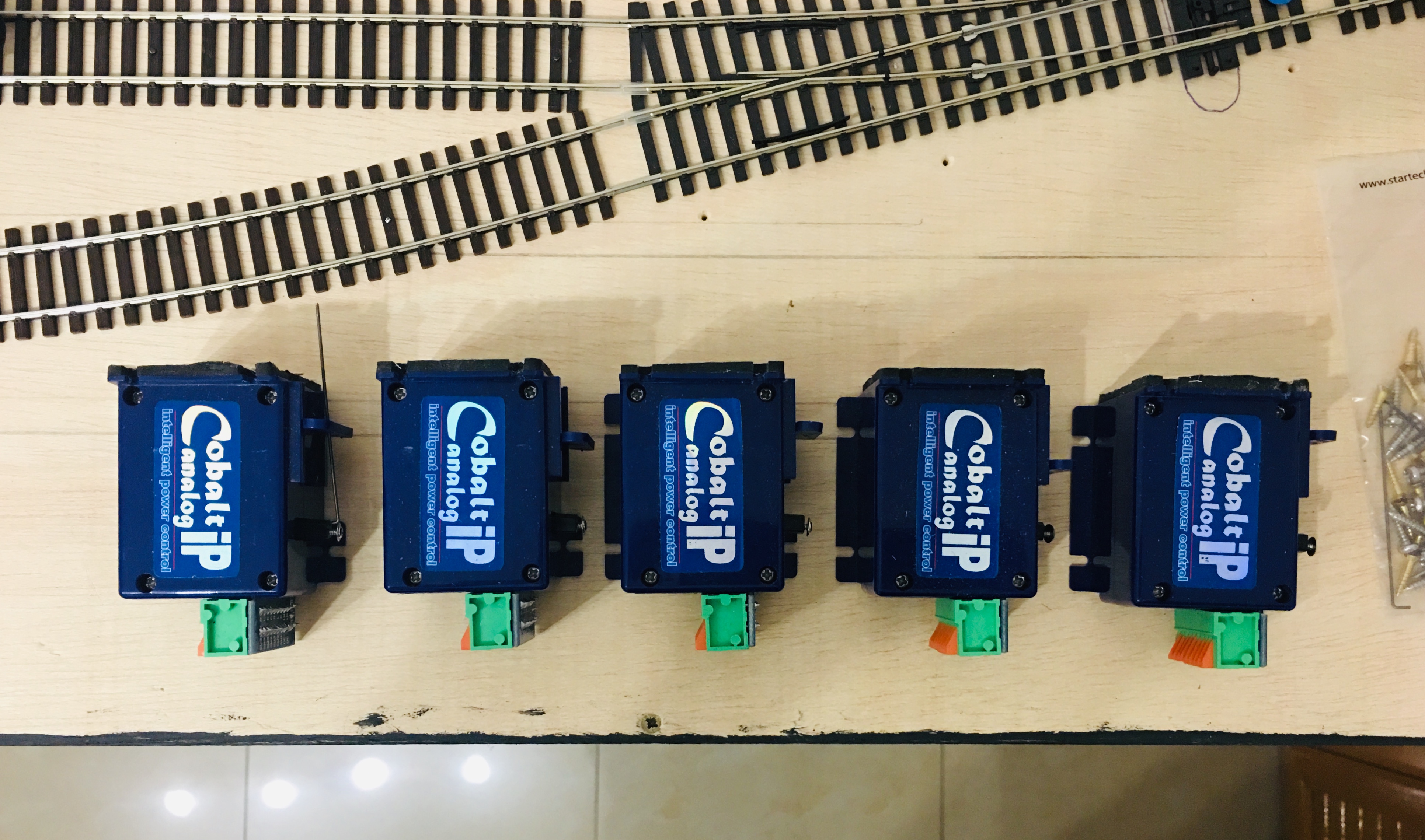

Por otro lado, en cuanto a la polarización de los desvíos, en este caso voy a utilizar los motores lentos de la marca Cobalt Analog referencia ZT-CL1001, los cuales me han dado muy buen resultado en la anterior maqueta. Estos motores ya tienen el polarizador incluido, y su funcionamiento es extraordinario.

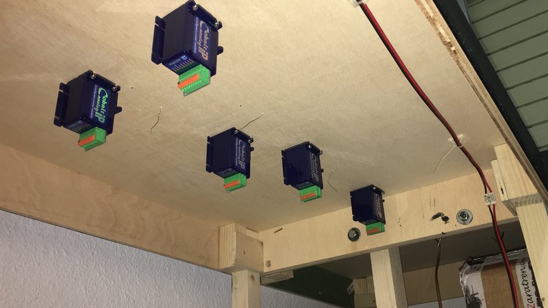

2 horas trabajadas. Colocación de los motores lentos para desvios, prueba inicial, y ajustes.
Mensajes: 707
Registrado: 23 Dic 2012 12:50
Desvíos Colbalt Analog lentos y polarizados.

Efectivamente, como bien dice el otro compañero, debes polarizar el corazón, y de hecho con esos Cobalt, lo harás. El tema de que sin polarizar y estando en manual ahora que has hecho pruebas sobre ese módulo y funciona es porque el desvío está nuevo y los espadines limpios, en el momento en que haya suciedad, pintura, mezcla de cola para balasto etc.. empiezan los problemas. Por eso si uno compra los electrofrog es para currárselo un poco y cablearlos convenientemente antes de instalarlos. Además yo cableo todos y cada uno de los tramos de vía, incluido los desvíos, y no me fío de la continuidad eléctrica por el simple hecho de que dos trozos de vía, o una vía y un desvío estén unidos con eclipsas metálicas. Cuando echas la mezcla de cola para balasto, esa mezcla se mete por cualquier rendija y una vez seco es una película perfecta aislante, y cuando ya lo tienes todo decorado entonces empiezan las historias. Lo mejor siempre es cablear todos y cada uno de los trozos de vía y desvíos que tengas, y esos cables llevarlos al cable madre de alimentación por debajo del tablero. Si, es laborioso, pero merece mucho la pena. Lo he experimentado, tanto el no hacerlo como el hacerlo. Sigue con tu proyecto, está muy chulo, además soy de Murcia y paso con frecuencia por la puerta de esa Estación tan bonita, y no las que hacen ahora que parecen supermercados Lidl. Saludos

Por otra parte esos motores alivian mucho la cuestión del cableado pues los tres cables que saques del desvío van al motor y ya está. Los míos son digitales pero supongo que será lo mismo.
