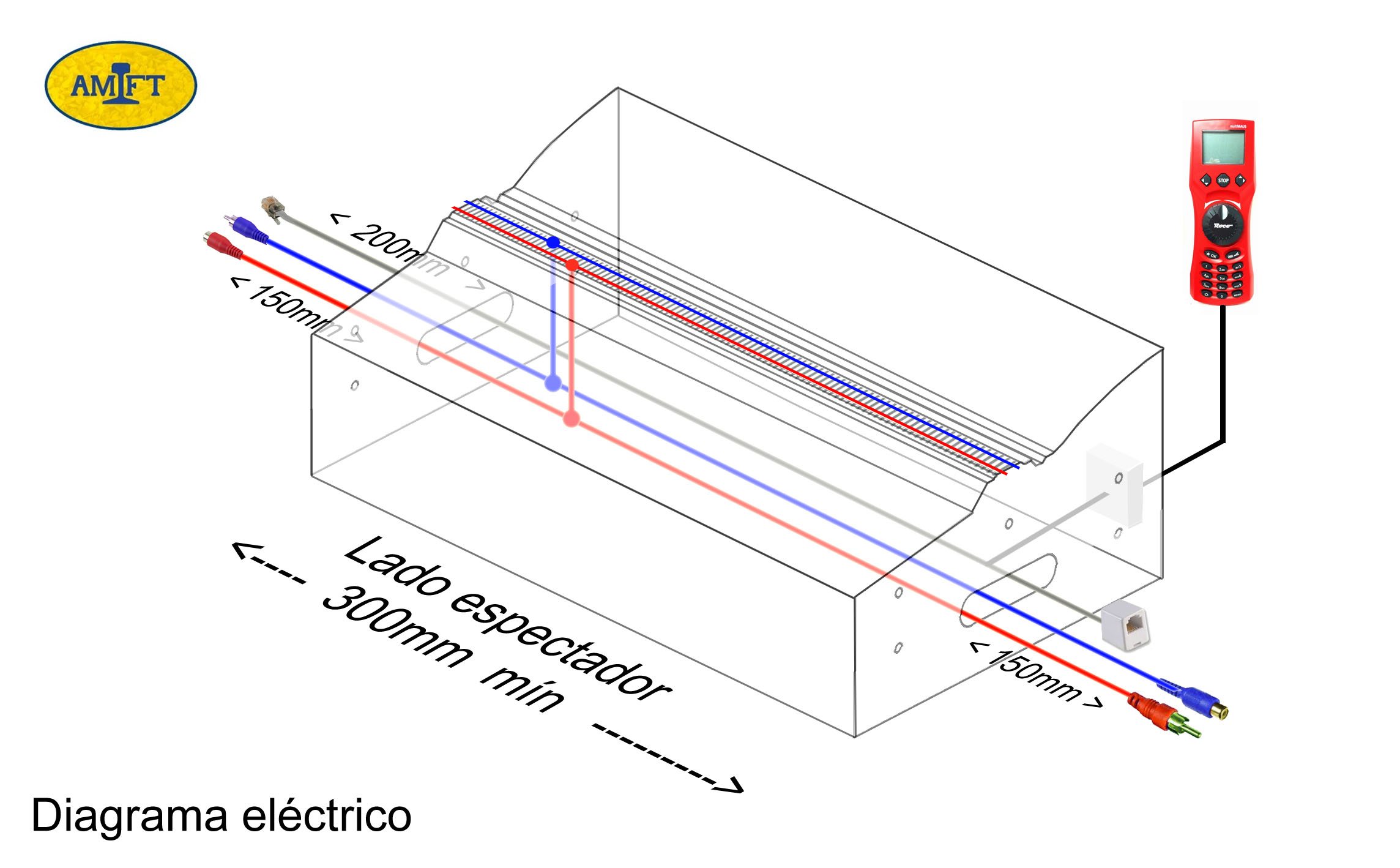

Me he tomado la libertad de hacer un esquema conceptual del conexionado eléctrico, porque aunque esta bien explicado, cuesta un poco hacerse la idea inicial,
a ver que os parece:

Pues yo creo que es´ta muy bien

Muchas gracias. Muy buen esquema, y muy simplificado (yo ya me estaba haciendo la "picha un lio")
