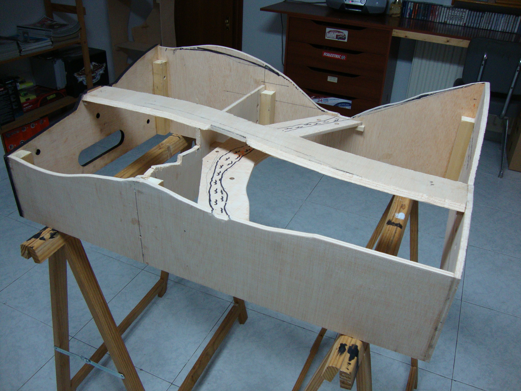

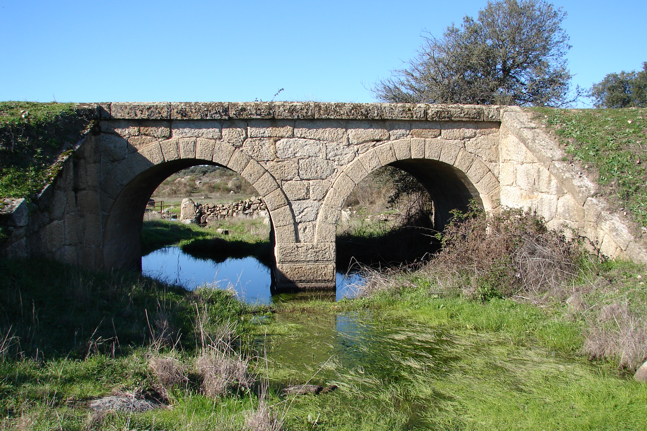

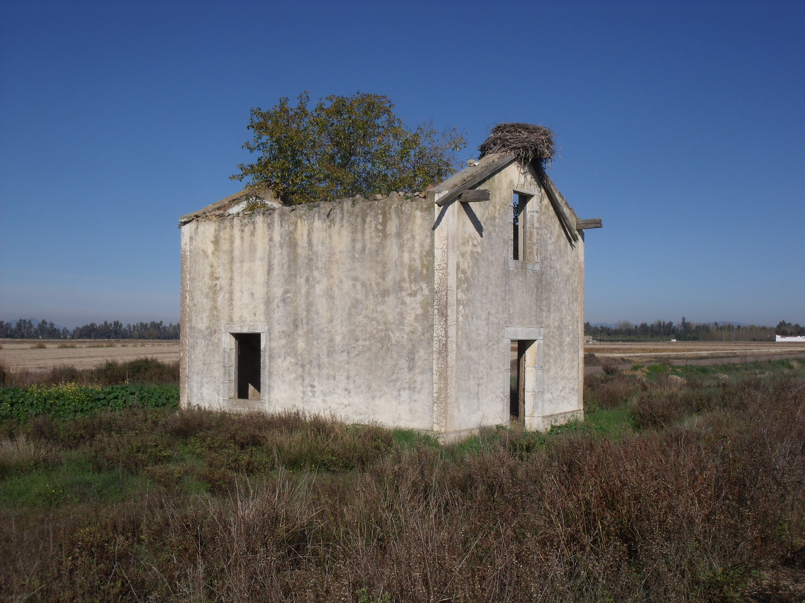

Hola a todos .Espero empezar con mis modulos en estas navidades ,despues de terminar con otras cosillas que tenia entre manos .Seran dos modulos de 80 ,cada uno con norma del foro en un extremo y adaptable a la MQ-40 en el otro .EL motivo de uno de ellos sera un puentecillo sobre el arroyo de La Hurona que existe en el tramo de linea original entre las estaciones del Casar de Caceres y Arroyo -Malpartida , tramo original de MCP desmantelado en 1971 al construirse la variante directa por Caceres .En el otro modulo ira una casilla de vias y obras,en la realidad esta muy cerca del puente ,sin embargo no sera el modelo MCP ,sera como una existente en el ferrocarril inconcluso de Calera y Chozas a Villanueva de la serena.El nombre de Pozo morisco es por la estacion intermedia que habia en este tramo.Ire subiendo fotos del proceso.

Nota 07 Dic 2012 18:57
Mensajes: 12866
Genial!!!!, esto crece, yuhuuuuuu :D :D :D :D :D :D :D , tratándose de ti estoy convencido que serán espectaculares :)

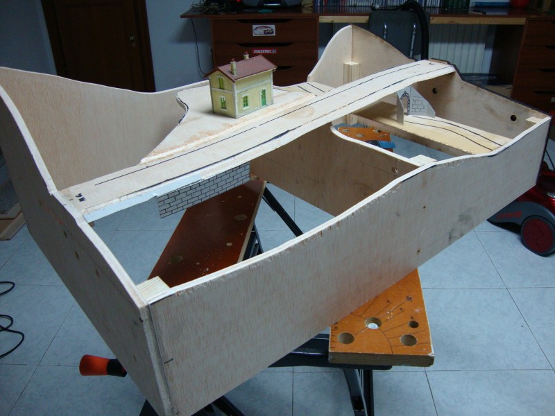

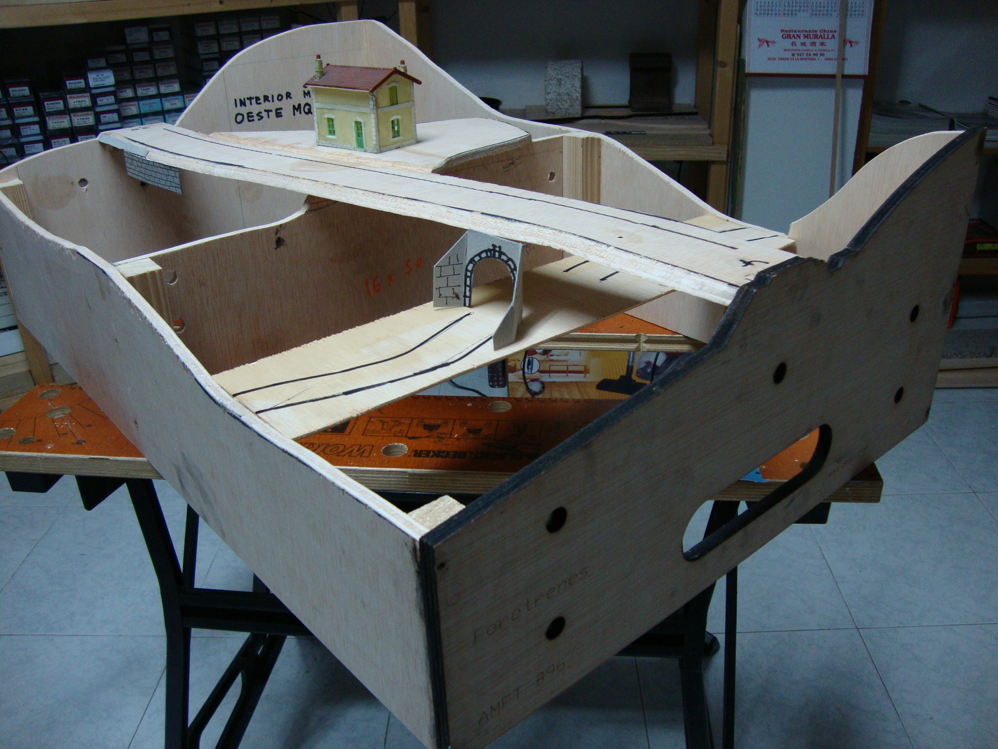

Buenas . Pues por fin después de que pasaran estas fiestas me he puesto con la construcción del primero de los dos modulos y ya esta hecho el armazón . La casilla,no es la definitiva ,solo la he puesto para ver como queda en las fotos .

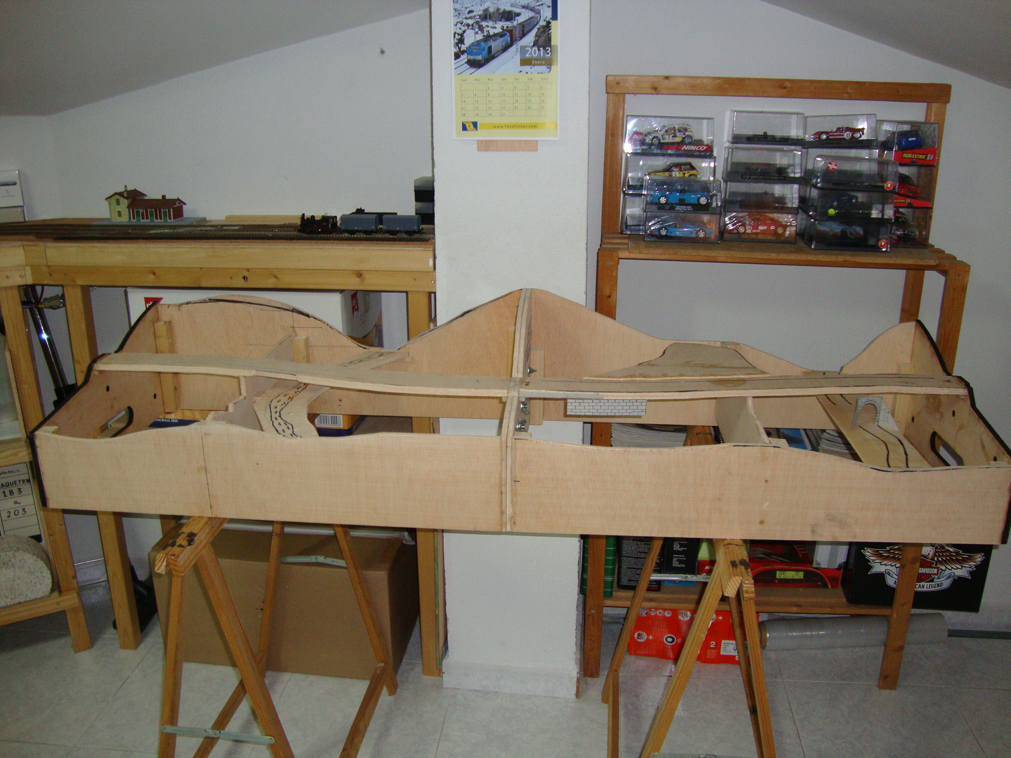

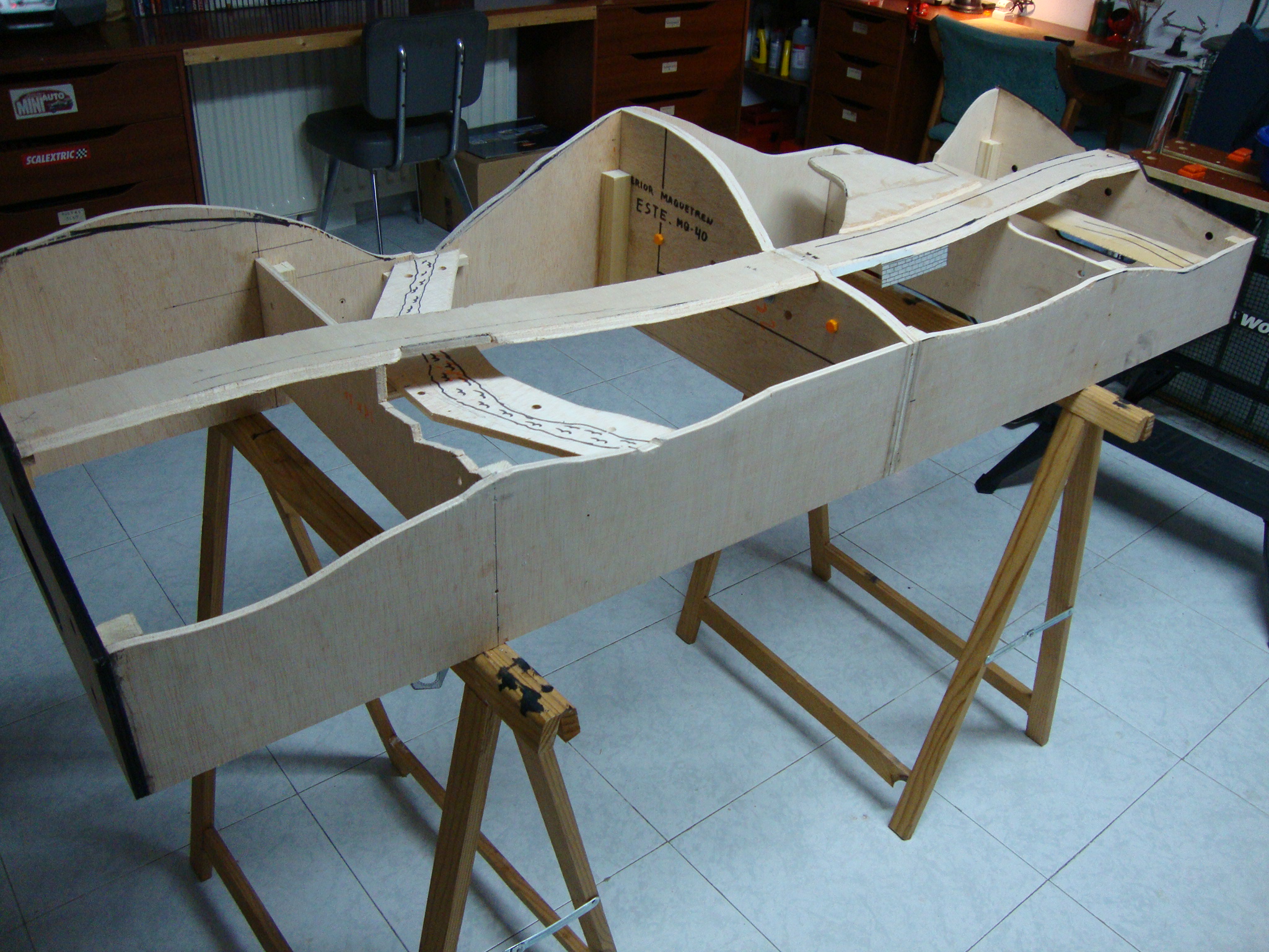

Hola ,este fin de semana me puse con el otro modulo y ya esta la estructura de los dos acabada ,el próximo finde veré si puedo ponerme con la base de corcho y con la vía .Los módulos como veis tienen una estructura lo mas aligerada posible y una longitud de solo 80 cm ,con el perfil que tienen ,tan ancho y alto ,hay que evitar pasarse del metro de longitud y aligerarlos al máximo ,de lo contrario ocupan bastante y cuesta mucho manejarlos una sola persona sobre todo si van emparejados para su transporte como en este caso.

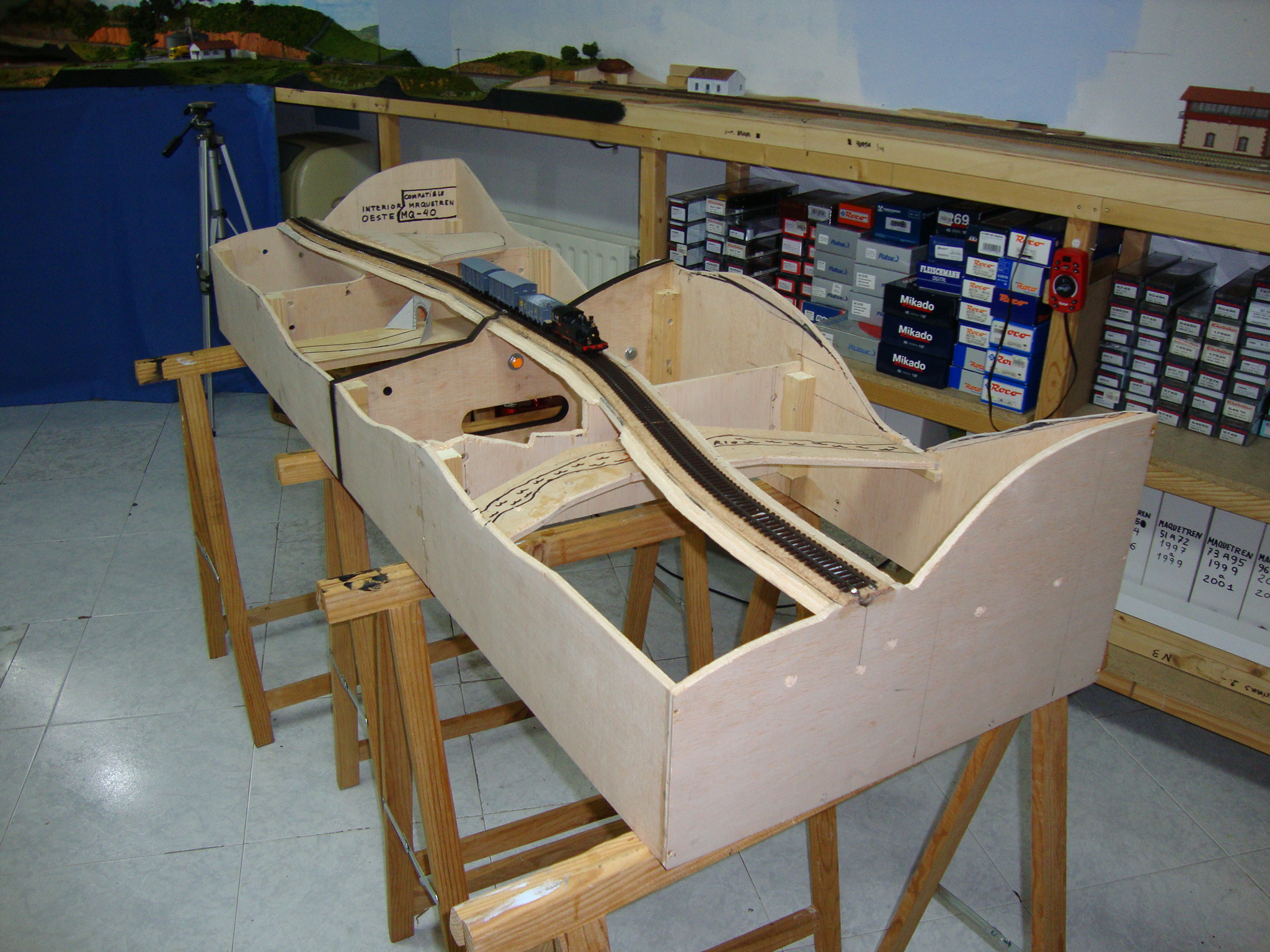

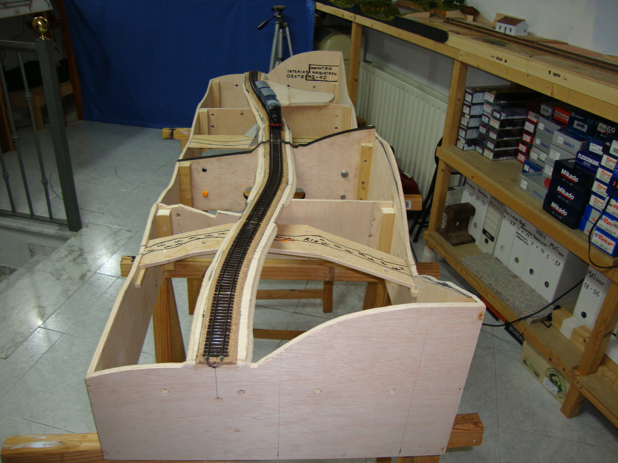

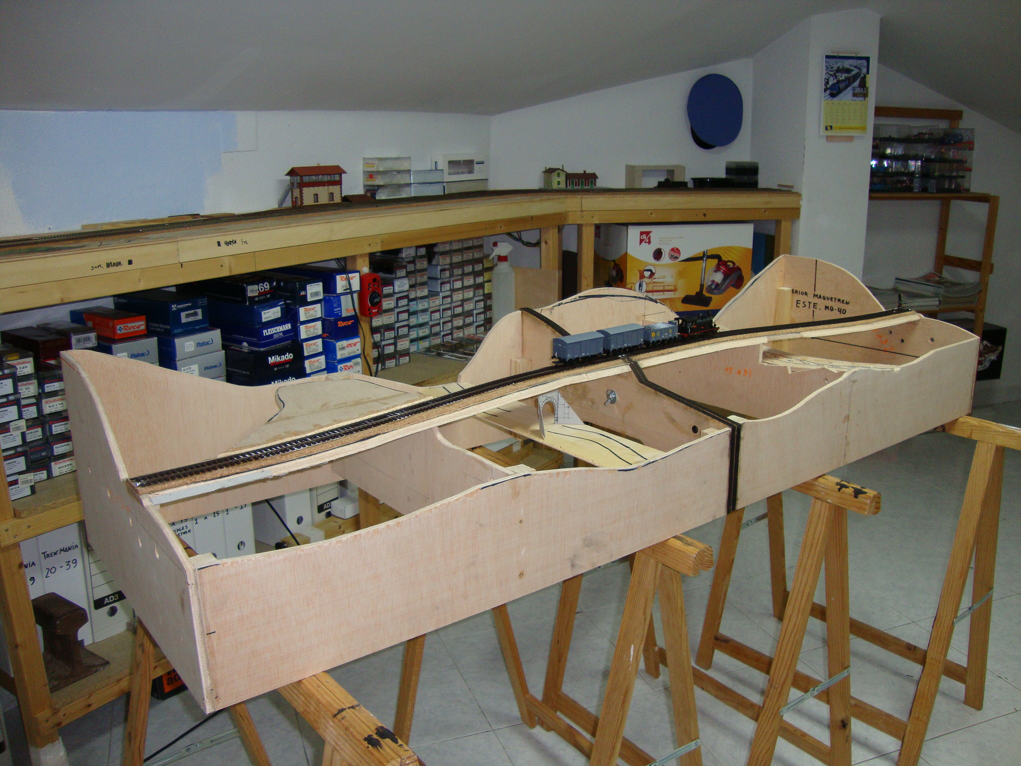

Hola a todos .Como tenia previsto ,este fin de semana pasado por agua , frío y viento ,ha sido perfecto para quedarse en casa y continuar el trabajo.Ya esta montado el corcho y la vía ,tenia pensado haber dejado el cableado soldado a las vías también ,pero no me ha dado tiempo ,la verdad es que la colocación y ajuste de la vía se me ha complicado un poco al tener curva y contra curva ,que es de un poco menos de 1 m de radio, pero ya esta montada ,he unido los módulos en sus dos configuraciones posibles y los vagones pasan sin problemas .

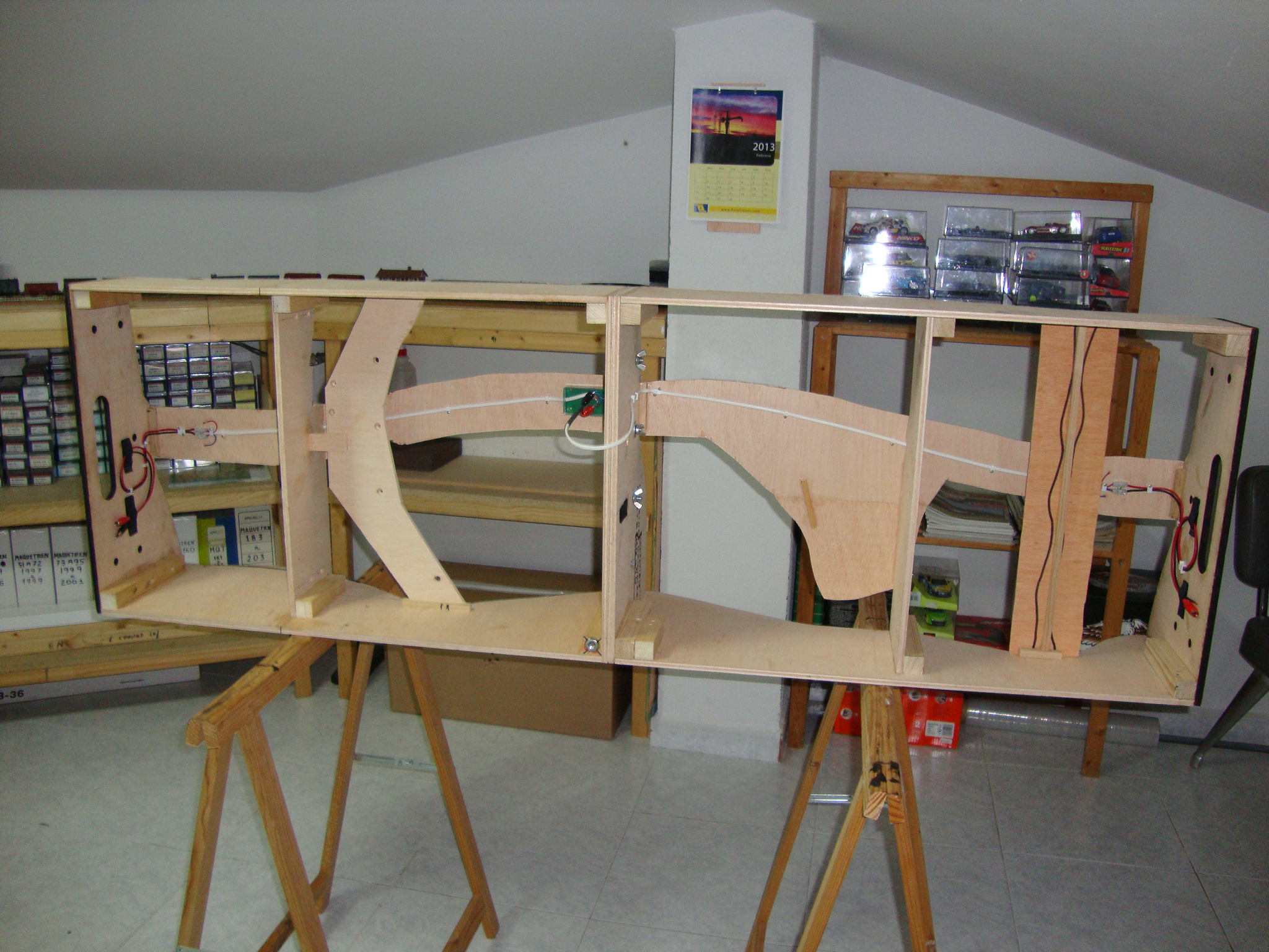

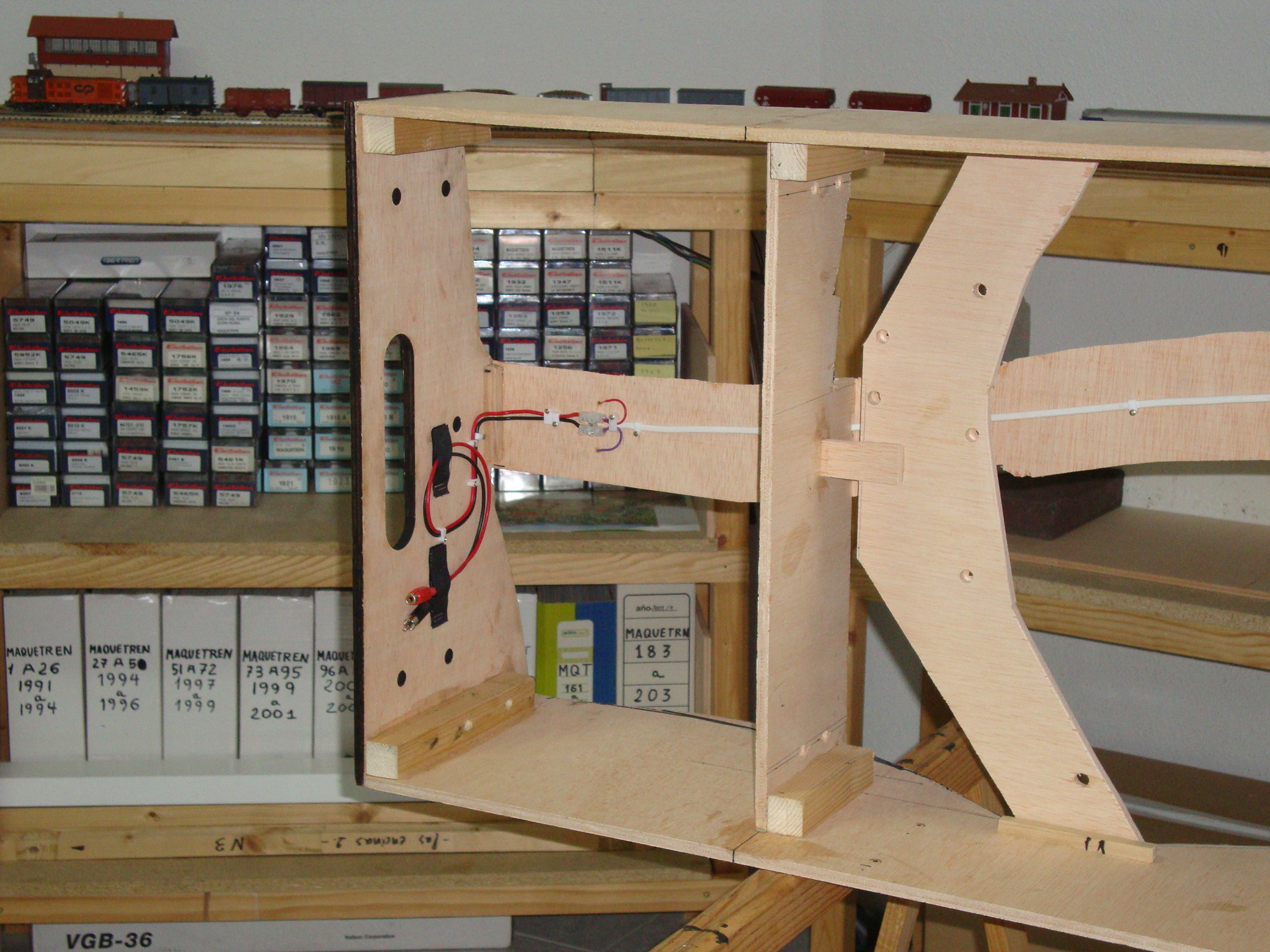

En estas ultimas semanas no he tenido tiempo de hacer mucho ,pero al menos ya esta montado el cableado y he hecho las patas por lo que ya están operativos . Ahora empezare por la parte mas bonita y entretenida ,la decoración y el modelaje del terreno.
