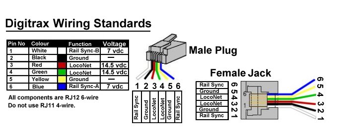

Tenemos una duda. A la hora de conectar un cable directo hacia la roseta (parte trasera), ¿hay que tneer en cuenta la norma de colores que sigue en la parte que tiene el conector RJ-11?, es decir, si por ejemplo en la parte del RJ los colores son "Rojo, Verde, Azul, Naranja, Marrón, Blanco", ¿tienen que ir colocados en la parte de la roseta en algún tipo de orden, o se pueden poner al azar y la roseta y el cable que se conecte por la parte hembra, se encargan de "coger lo suyo"? Sé que con los cables de red, siguen una norma cuando tienen conector en ambos lados ,pero en este caso, no estoy seguro.

En cuanto a las rosetas RJ11 de 6 pines (6P6C) por lo que he comprobado, tambien se les llama RJ12, y deben de cumplir los colores segun el estandar, tanto en el macho como en la hembra.
Te dejo aquí como van colocados.
Si no cumples esto, las señales que llegaran a tu terminal no serian las mismas que salen del resto, por lo que habría un fallo en las comunicaciones.

Eeeeexacto, al estándar me refería (no me salía la palabreja).
Duda resuelta. Muchas gracias!!!
