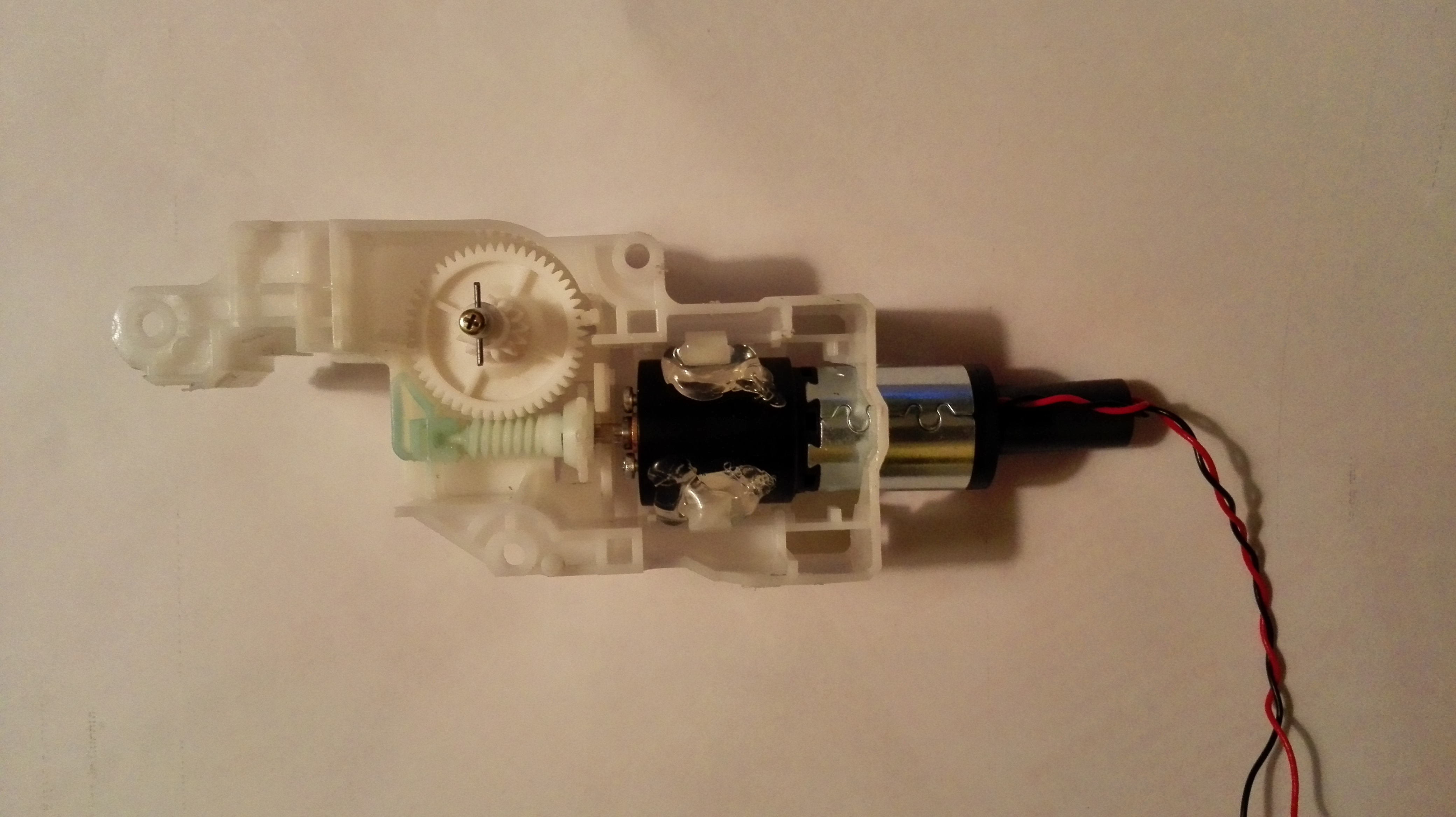

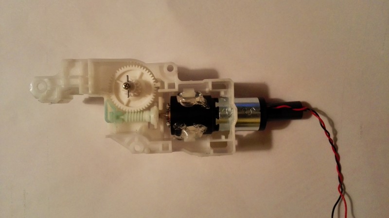

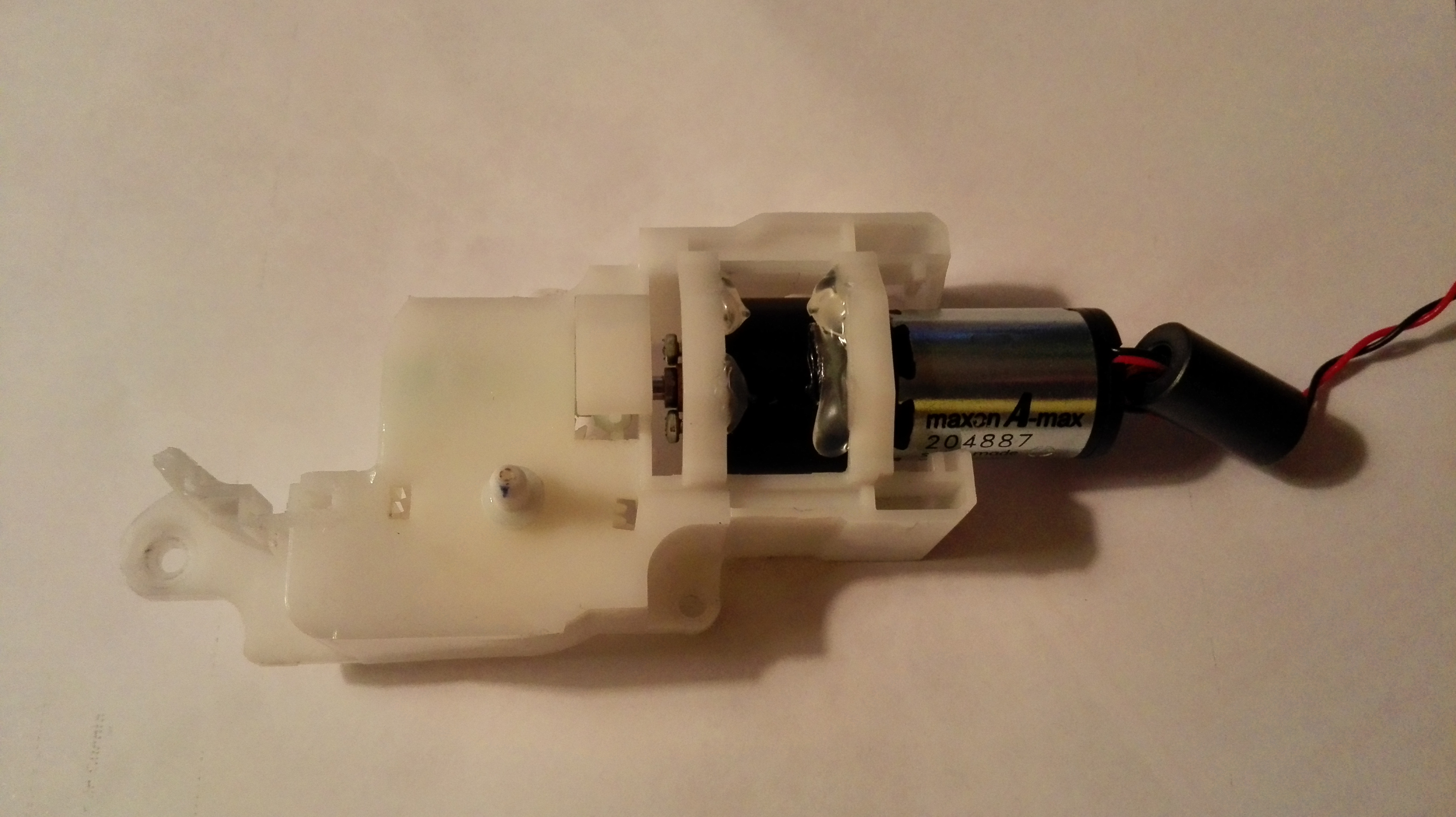

Nota 13 Ene 2015 22:10
Mensajes: 100
Registrado: 06 Ago 2012 21:46
Un par de fotos del motor y la transmision.

MAALL escribió:
Un video con las primeras pruebas de funcionamiento del puente giratorio con la motorización que yo mismo e realizado.
http://youtu.be/zthqO-SeYSw
Muy bien esa motorizacion del puente, por lo que se ve va muy lentito y muy fino. Me gusta¡¡
El motor lo has hecho tu o ya viene hecho?
Nota 18 Ene 2015 20:57
Mensajes: 100
Los puentes giratorios de PECO son manuales y no tienen motorización, la de este la he realizado yo. Si miráis las fotos veréis que el motor es uno la marca Maxon, tiene reductora. Esta montado en una pieza de plástico blanco que saque de un video acoplado al sinfín que ataca a la corona dentada cuyo eje acopla directamente con el eje hueco del puente giratorio de este modo se consigue un movimiento lento y continuo, sin trompicones. El siguiente paso será automatizarlo para que pare en la vía seleccionada (tendrá más vías de estacionamiento cuando el modulo esté terminado). Cuando tenga el video donde muestro como lo realice lo subiré.
