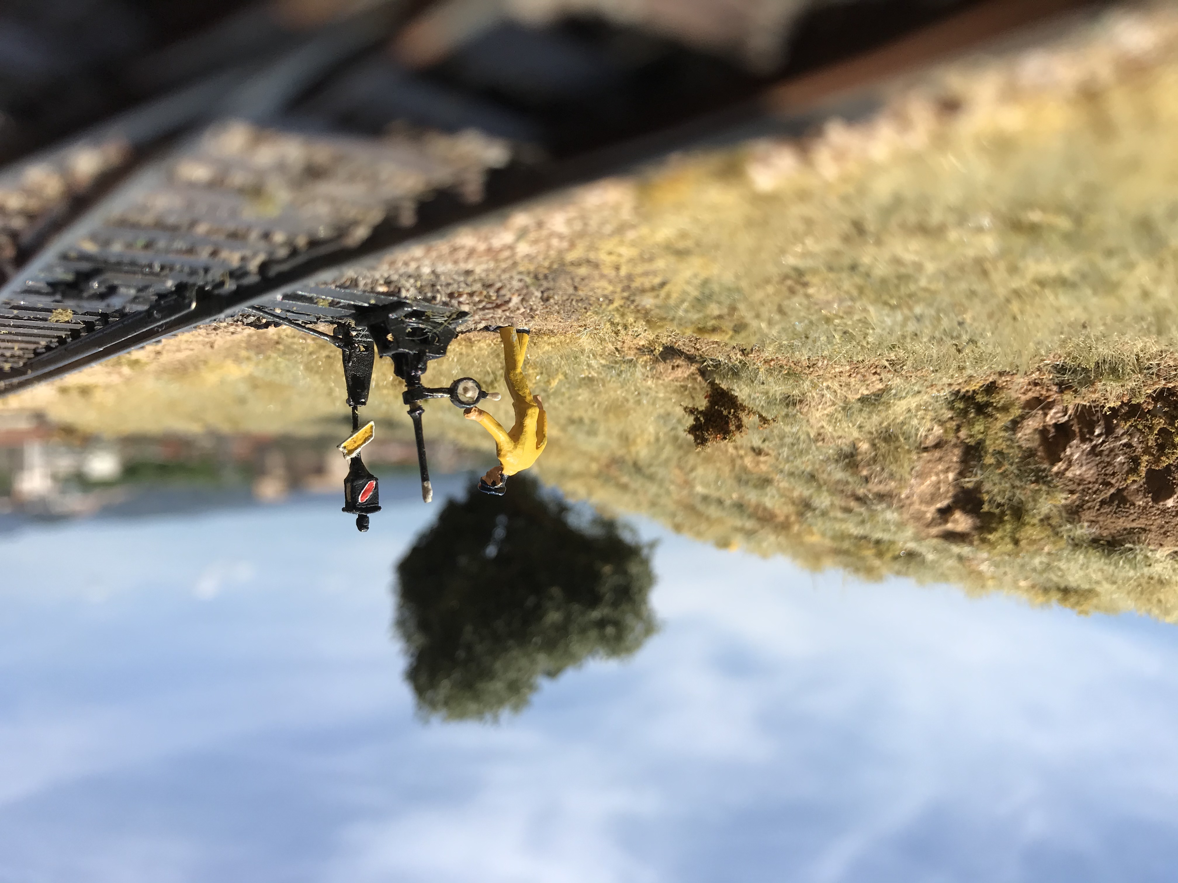

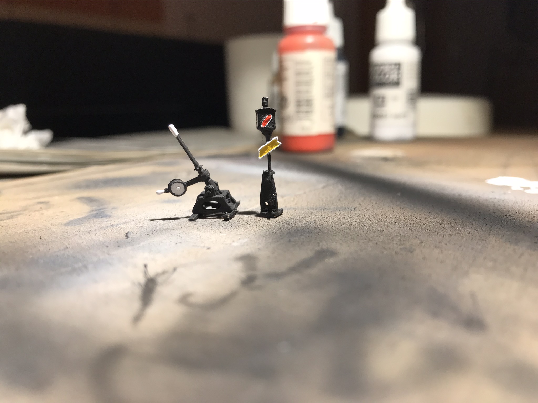

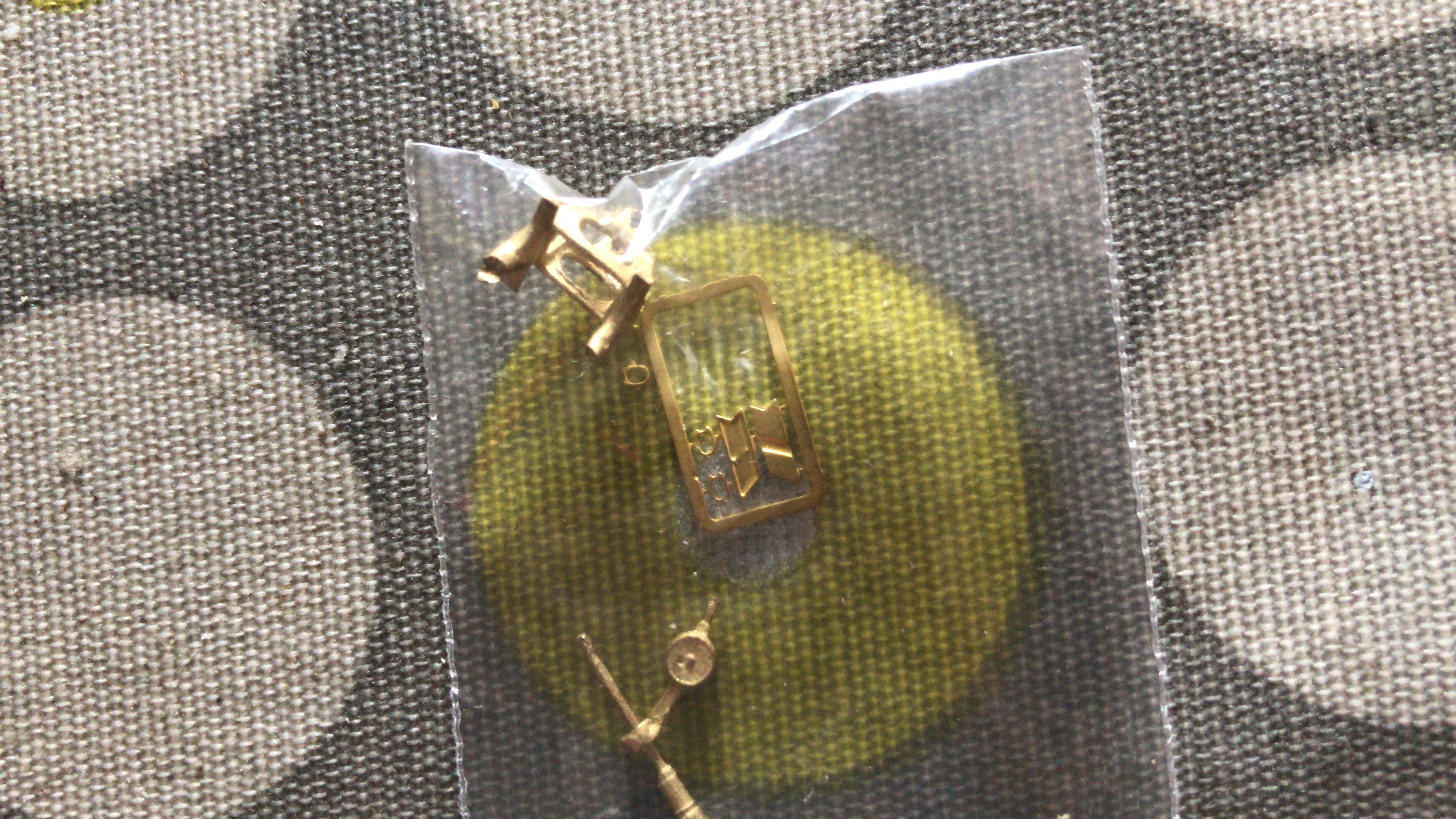

Mi siguiente paso fue instalar una marmita y una indicadora de agujas mecanica. Tambien de laton y de Rafa Sanchez, siempre quise hacerlas funcionales, y ahi es donde perdi la cabeza, ya que no sabia como hacer para transmitir el movimiento del espadin a cada aparato. Al final una vez pegado, imprimado y pintado, a base de pequeñas barras de 0,5mm de laton y unas arandelas de laton minusculas pude transmitir el movimiento. Todo va pegado al espadin y sobretodo aislado con termoretractil, no queremos tener problemas de cortos y menos en los desvios. Os paso unas fotos...

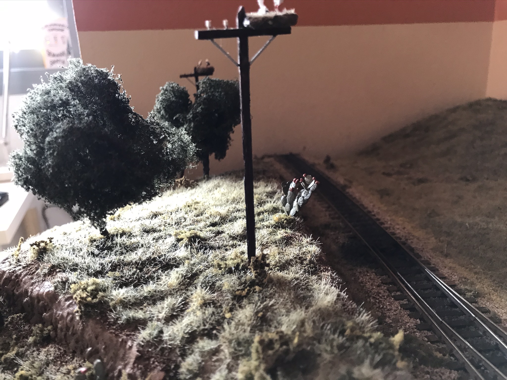

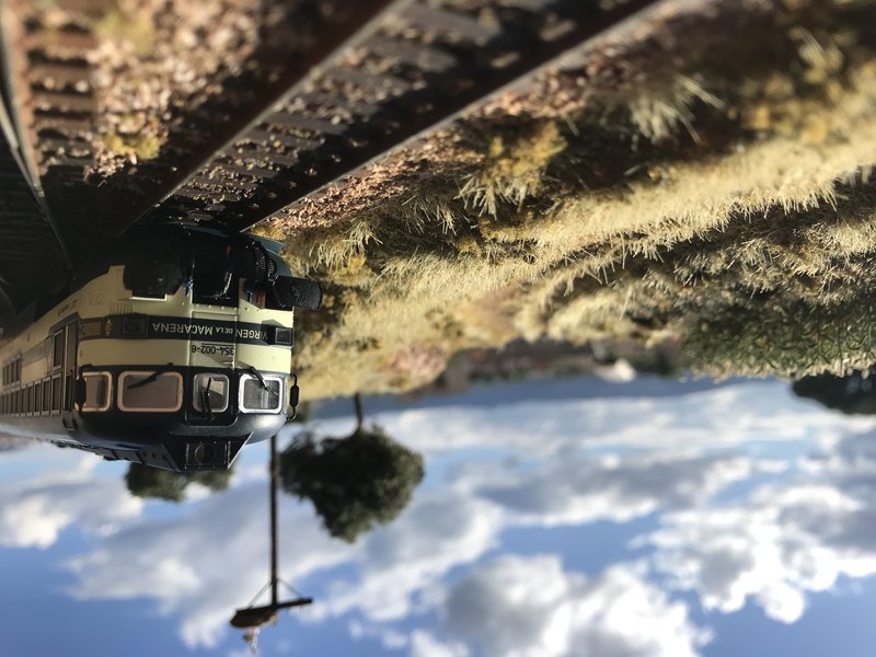

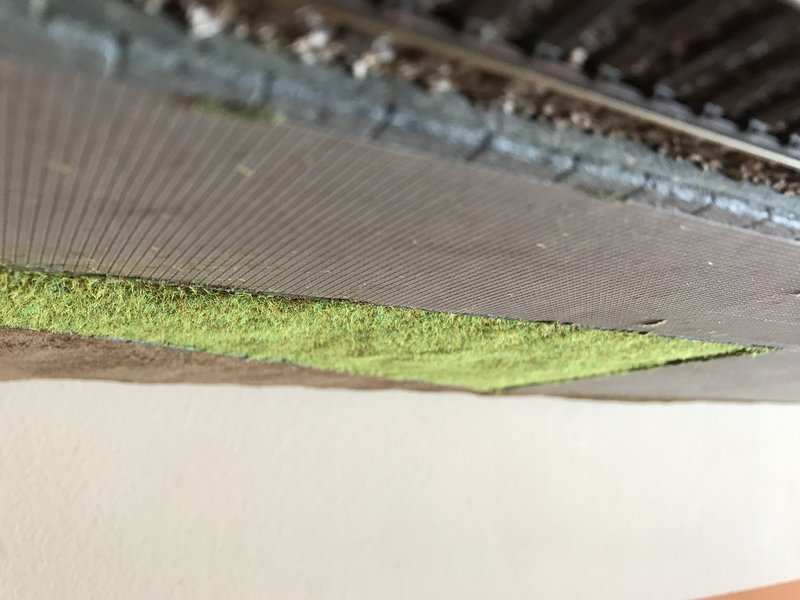

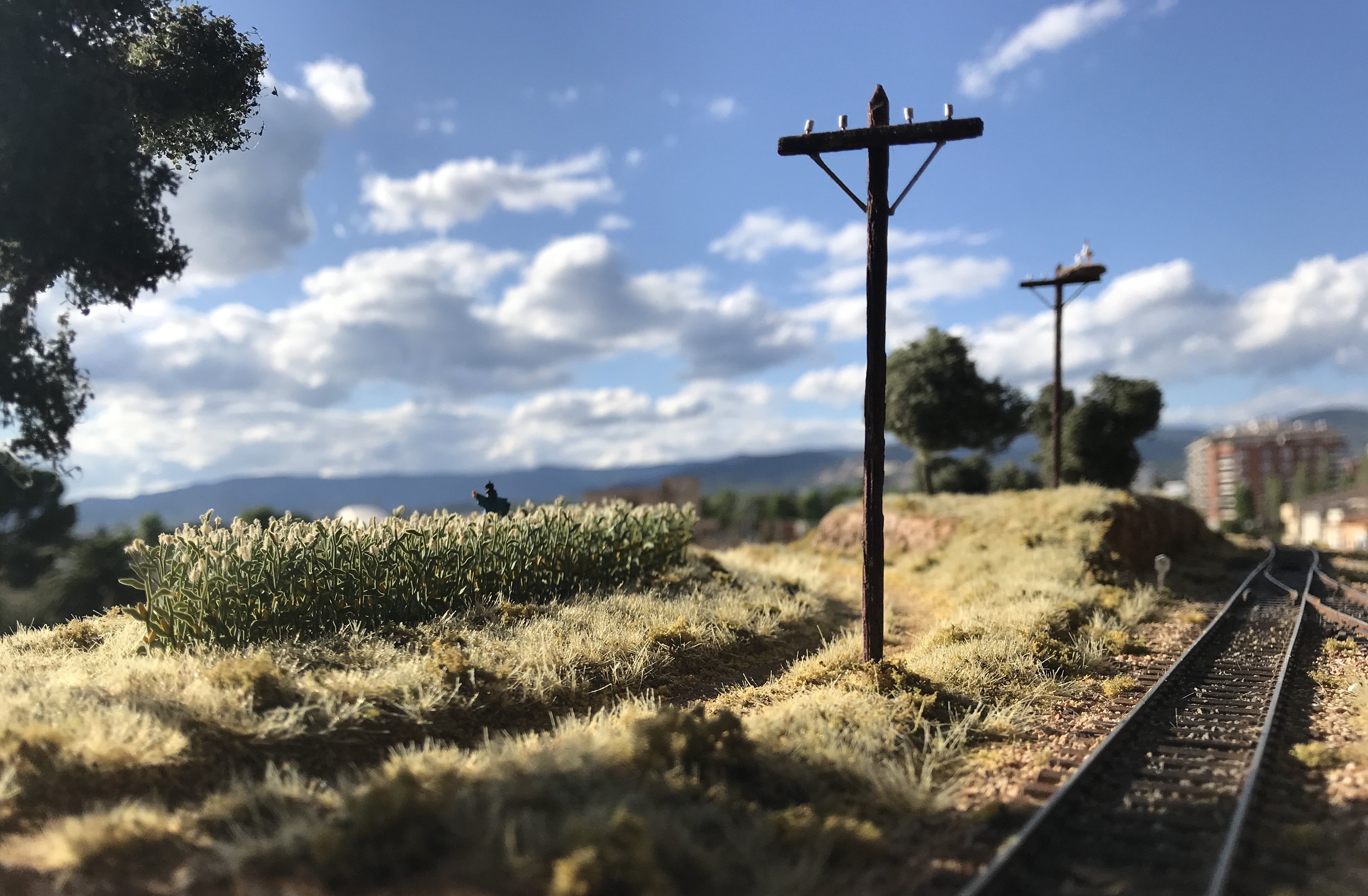

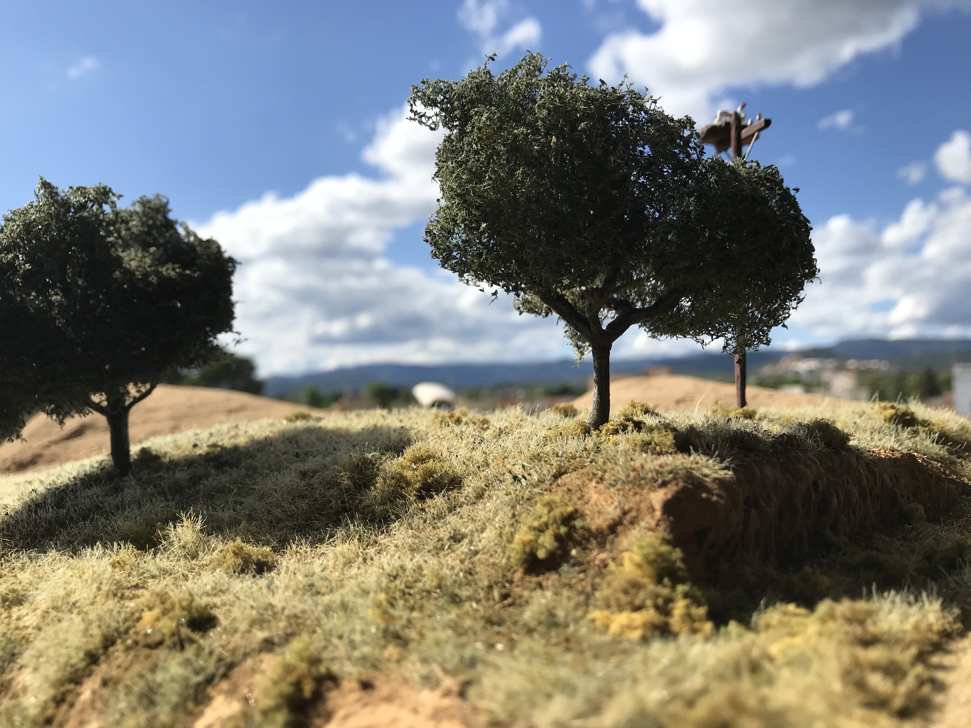

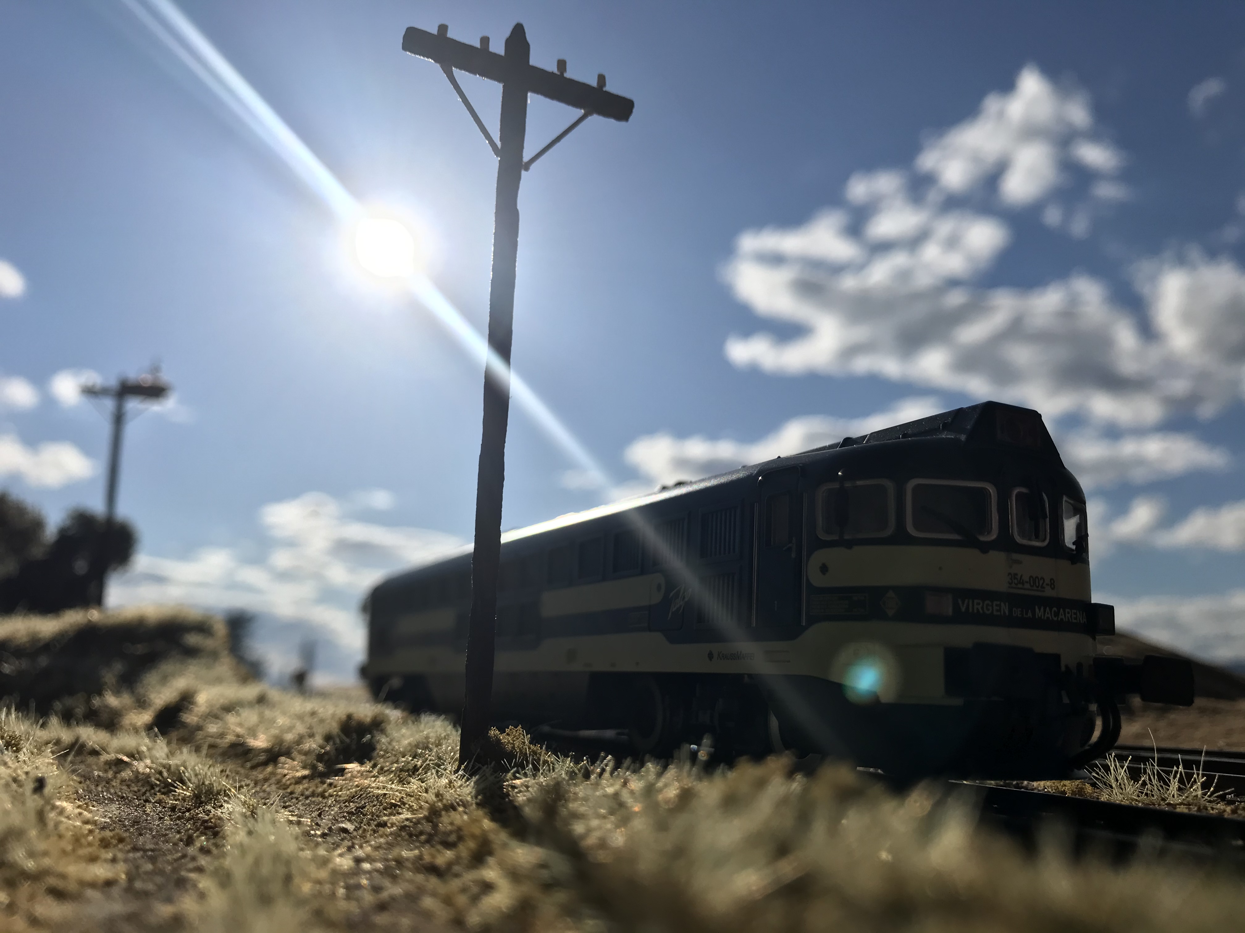

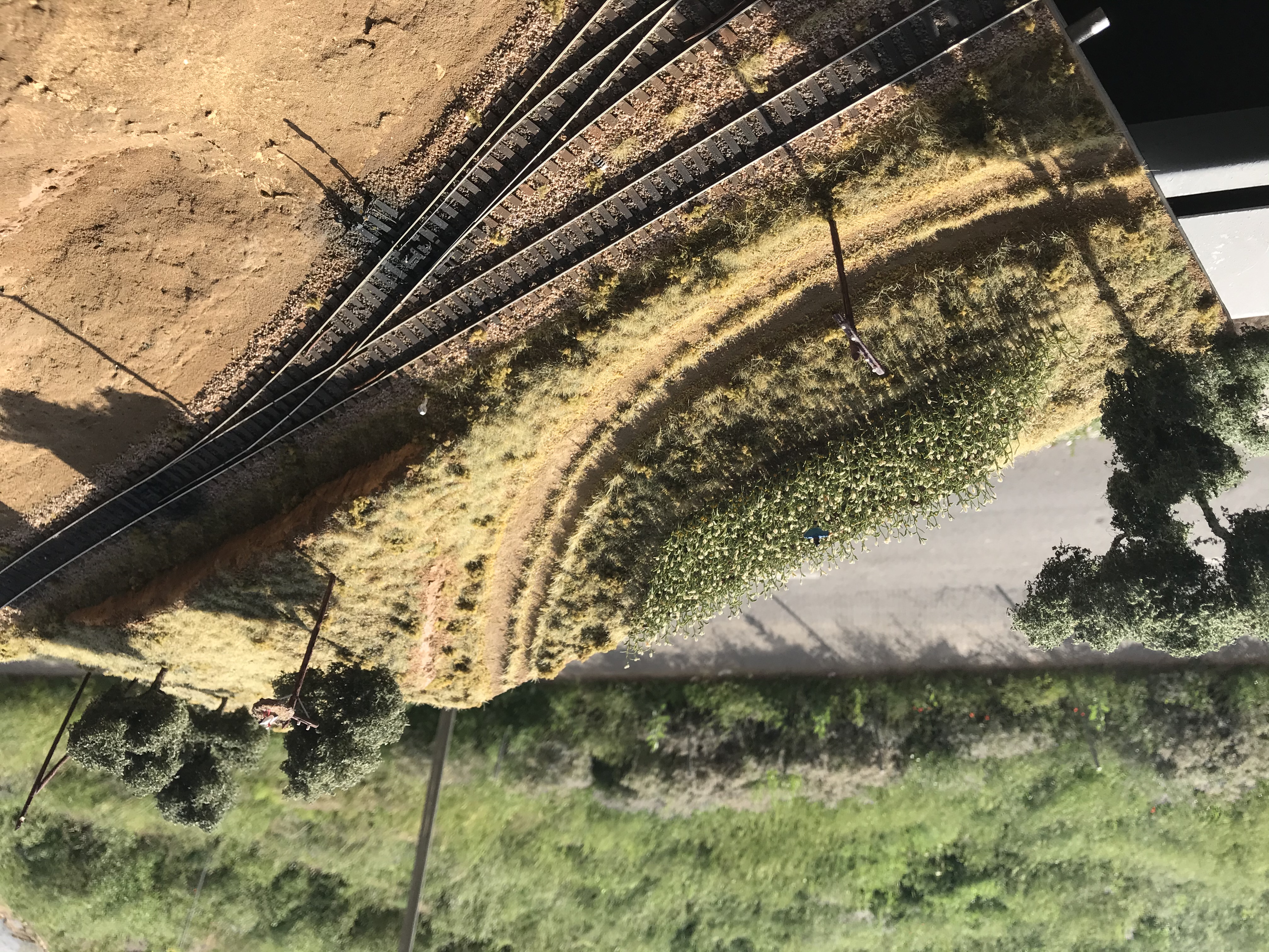

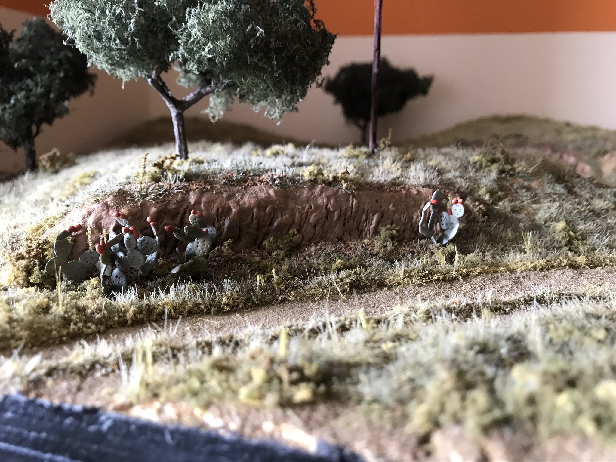

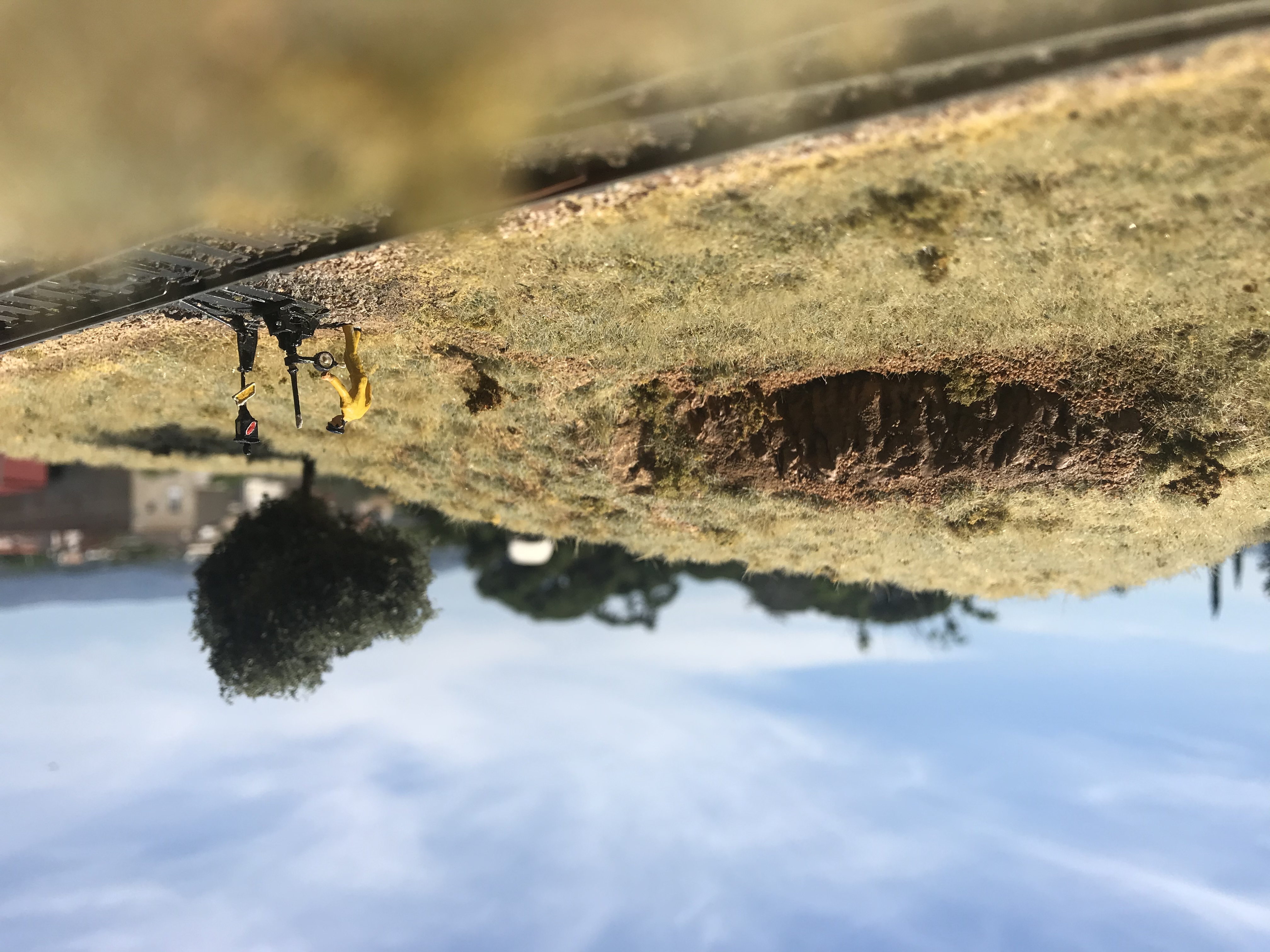

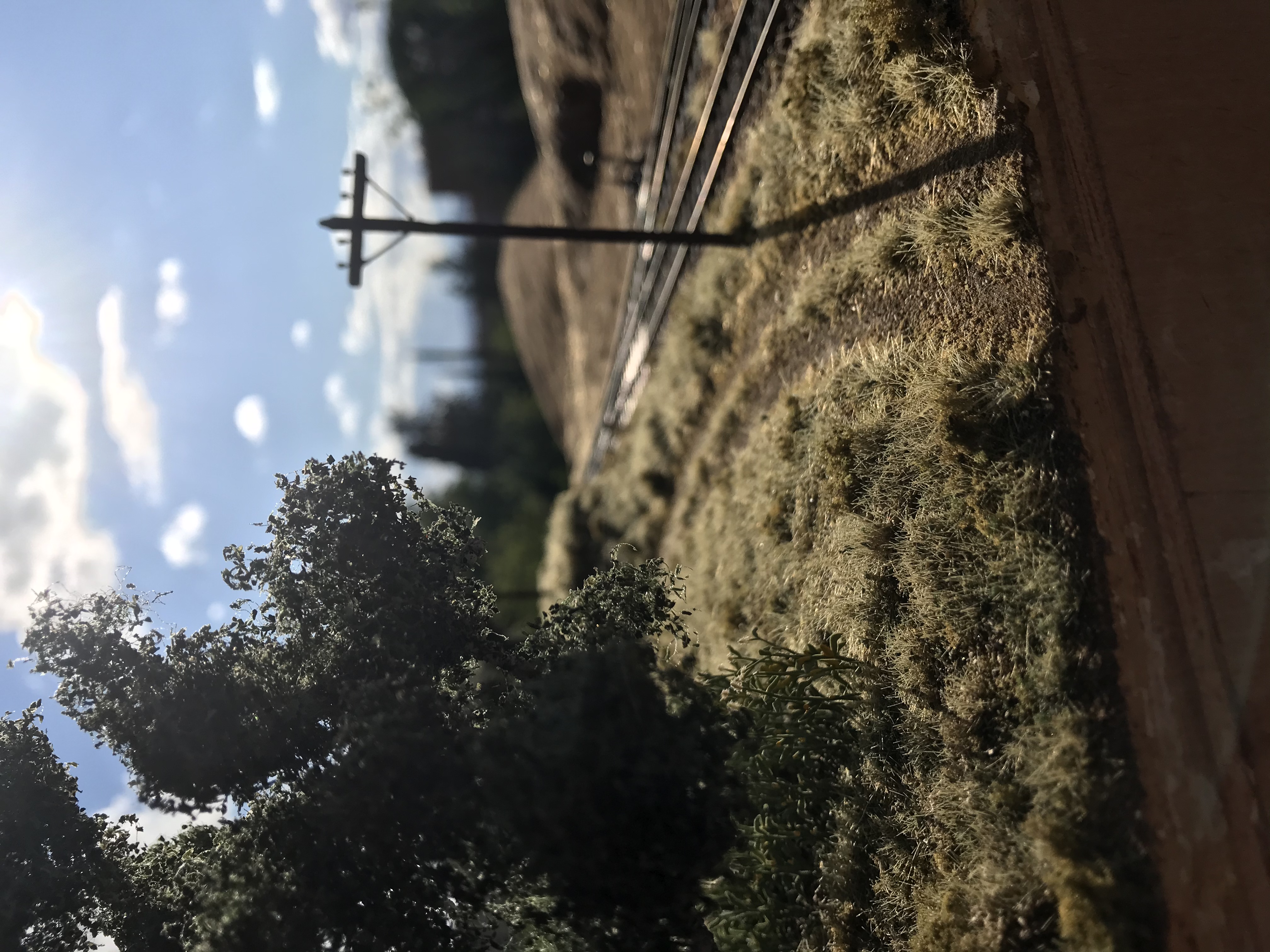

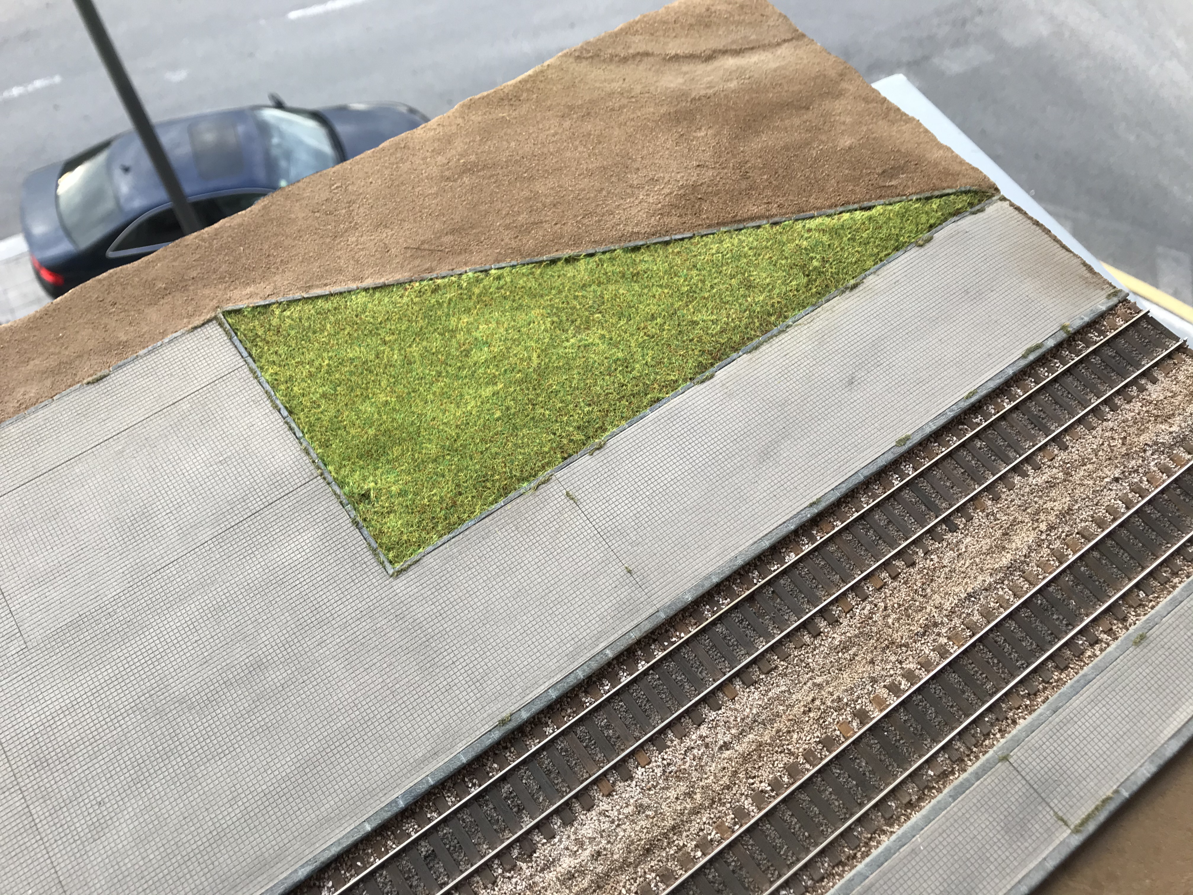

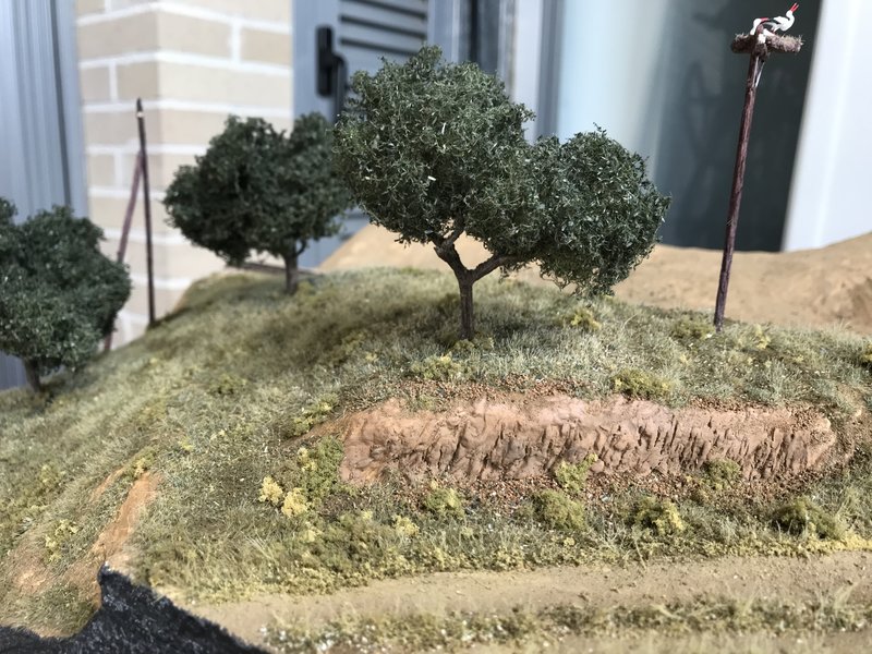

Con ya todo eso hecho me he decidido a echar el verde, que es en el paso que estoy ahora mismo. Con el aplicador de grass y fibras mininatur, estoy poco a poco avanzando. Ya he echado el cesped de la zona ajardinada de la estacion y ahora mismo estoy enhierbando el primer modulo. Gracias Crazem por tu tutorial. Como he dicho estoy usando fibras mininatur y turfs woodland. Los arboles son encinas, chopos y fresnos y son de mi amigo David de Lleida, todo un artista. En fin espero que os haya gustado los avances que he puesto en los ultimos mensajes, disculpad de nuevo por haber puesto tantos mensajes seguidos pero lo dicho, me daba problema el intentar explicar y mostrar tanto, en un solo mensaje. Espero escribir pronto de nuevo y como siempre, decidme vuestras opiniones, es mi primer modulo, jamas habia hecho algo asi, y voy aprendiendo de todos vuestros consejos. Saludos y cuidaros!

Muy buen trabajo, me gusta. No es nada recargado, y presenta una muy buena representación del terreno y vegetación. Felicidades.

Enhorabuena, me parece un gran trabajo y el fondo del cielo natural es la guinda perfecta de las imágenes que aportas.

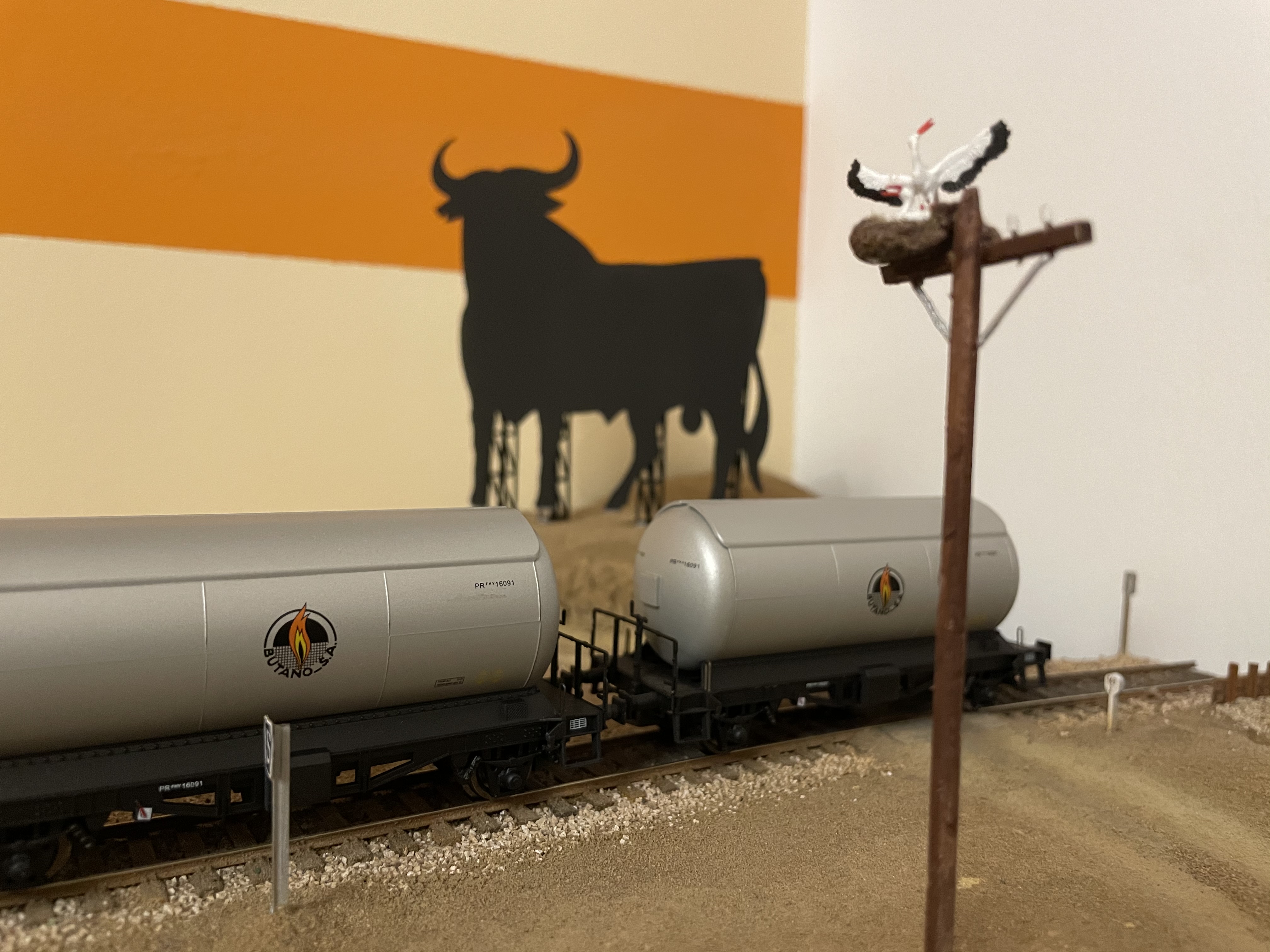

Mensajes: 4993
Buenos días,
Realmente muy bien solucionado el tema paisajístico y sobretodo como dicen los compañeros nada sobrecargado, que es de agradecer.

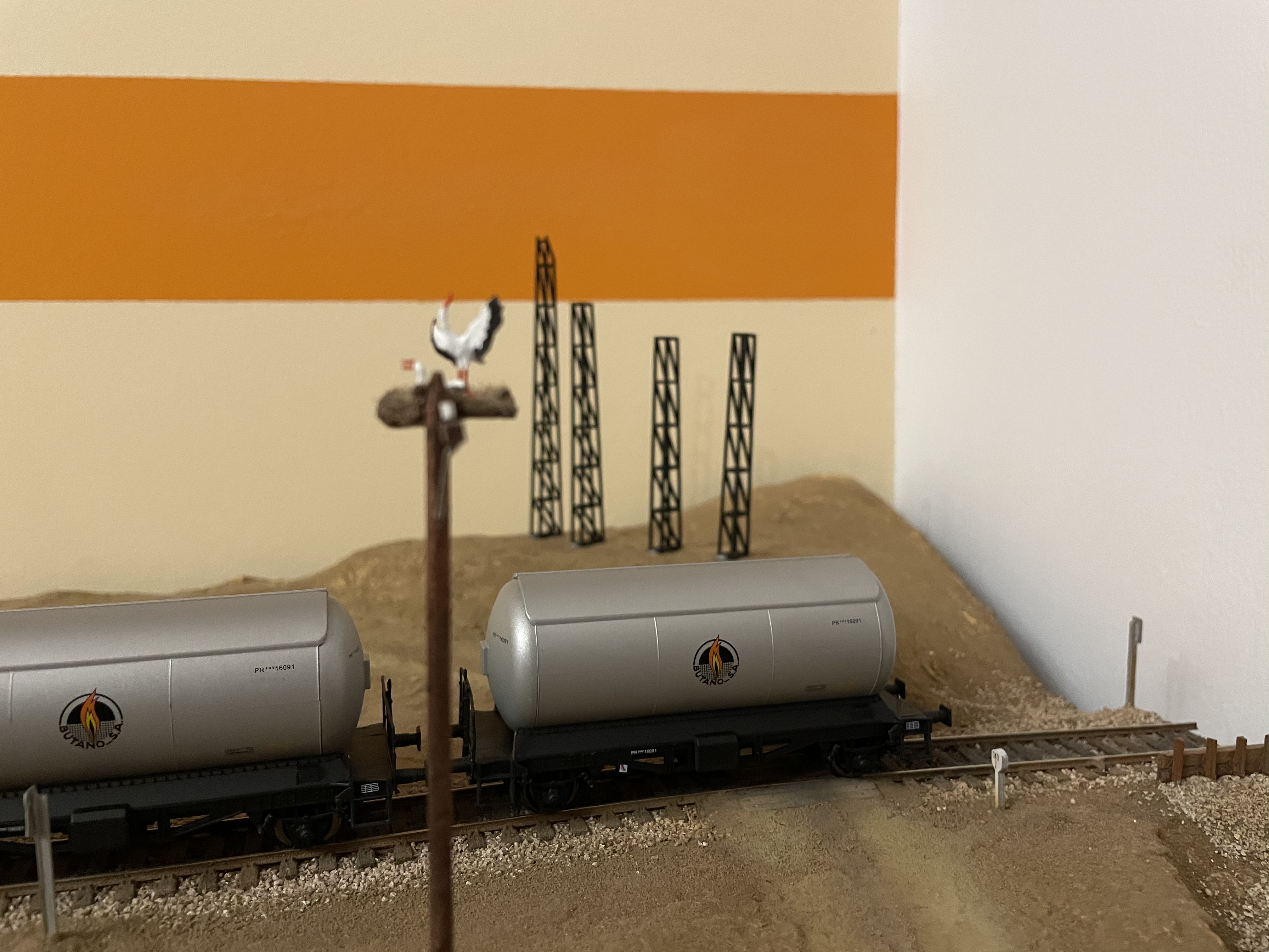

Lo que me gustaría saber es de que marca son las cigüeñas. las he buscado y no he encontrado de este tipo, si de otros pero así de pie no las he visto.

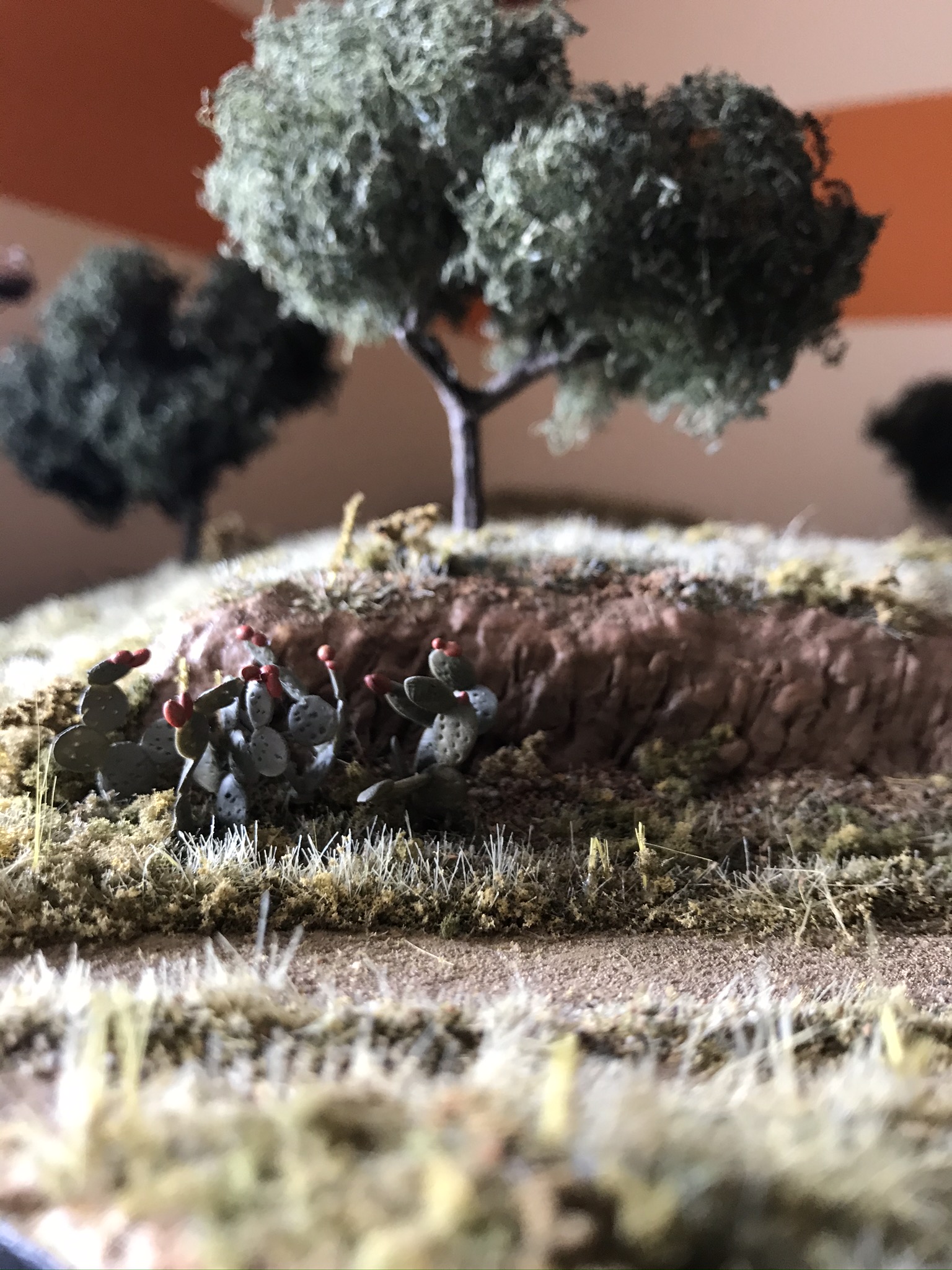

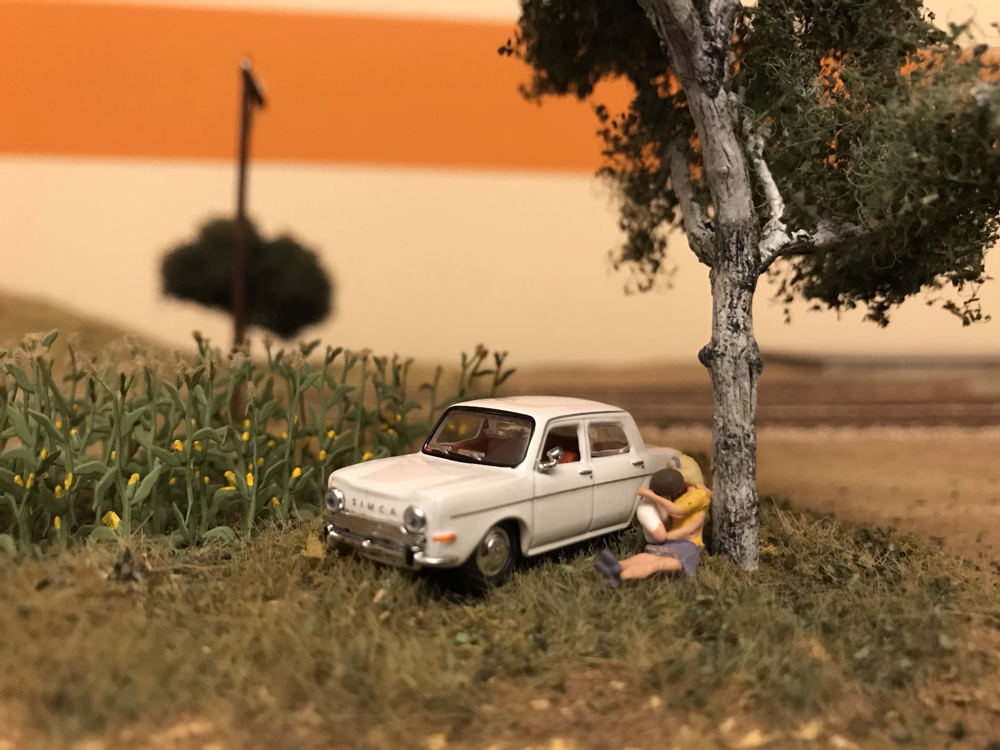

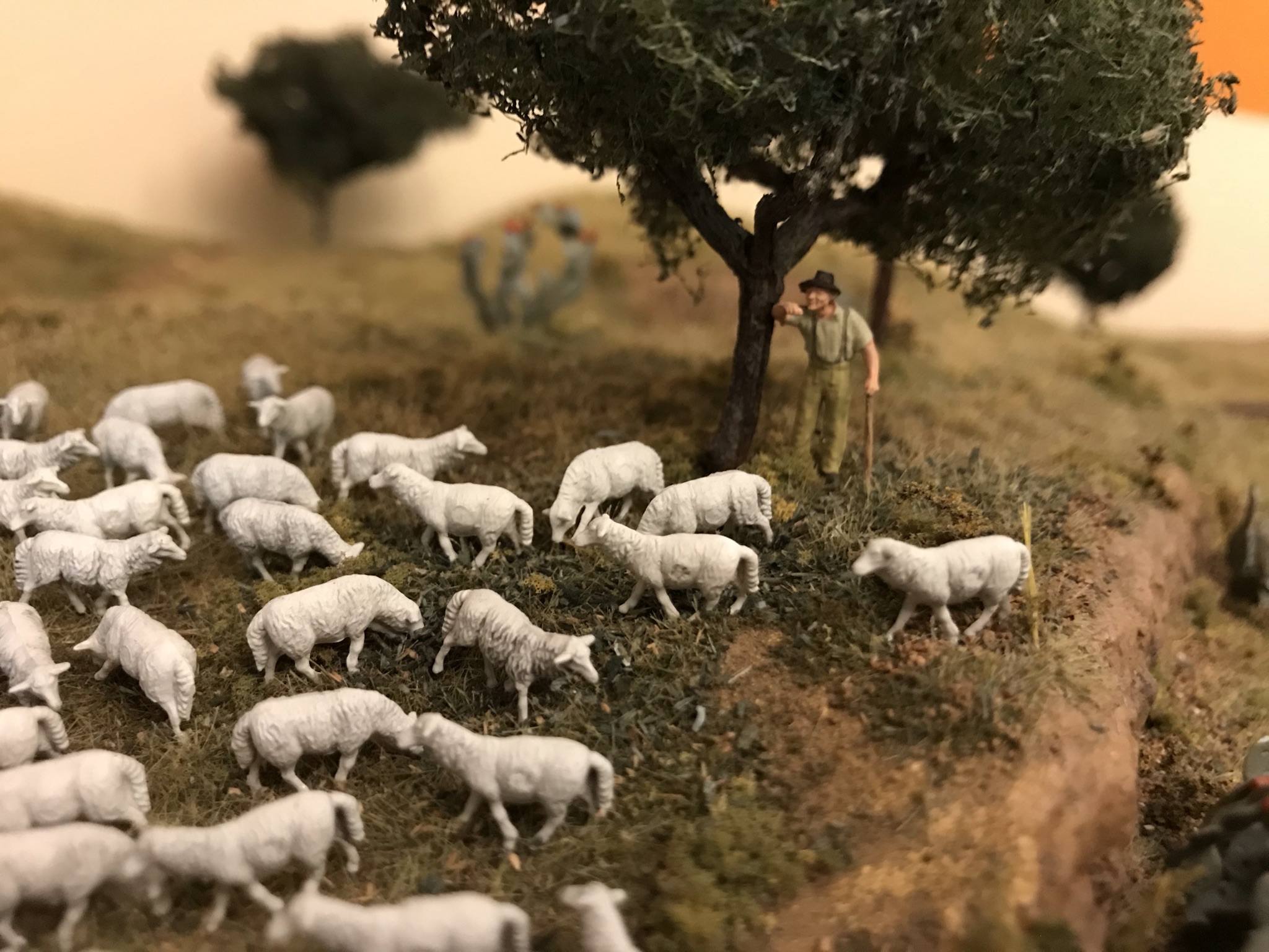

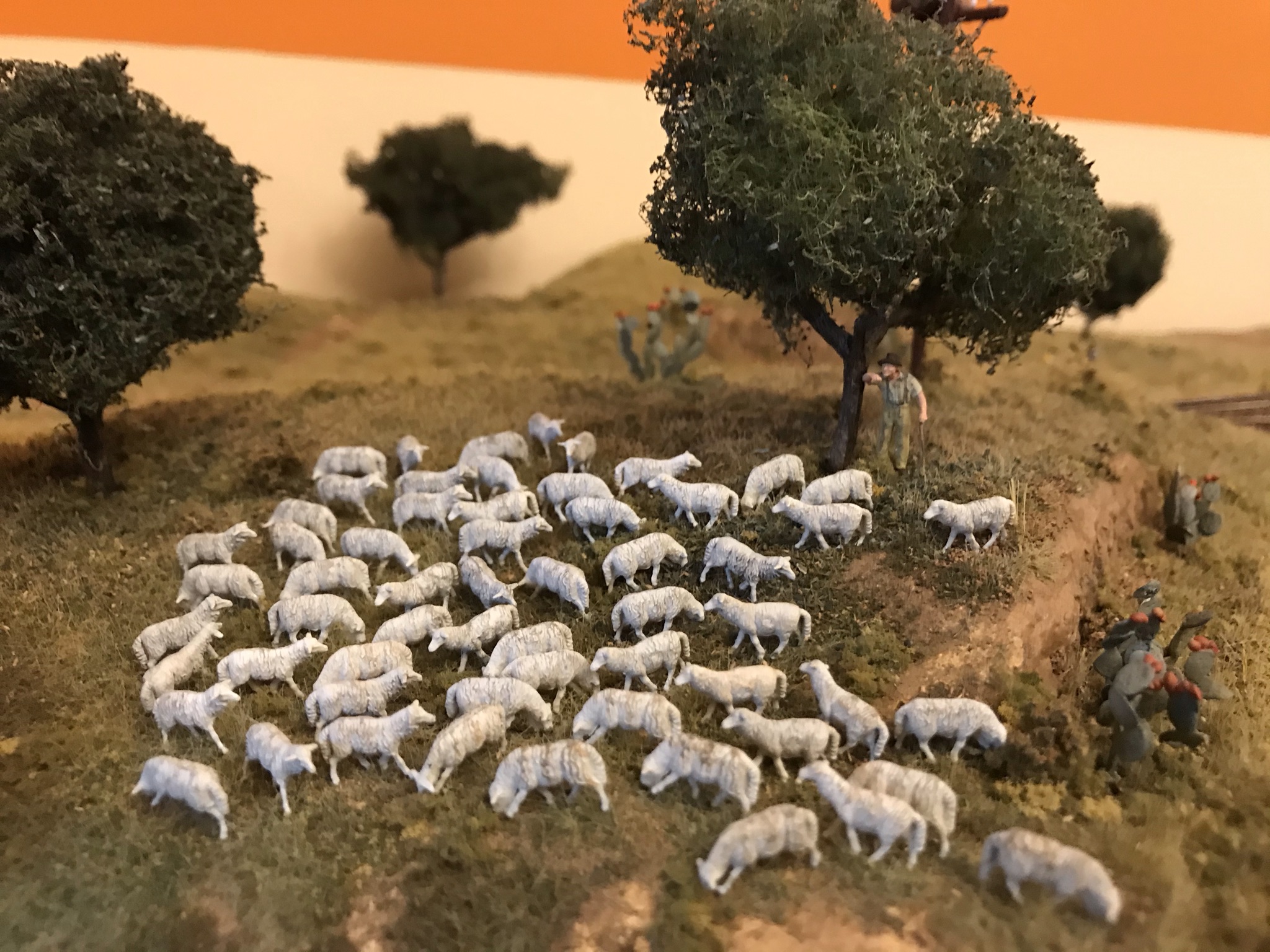

Bueno como siempre, voy muy poco a poco, y con el frio aún más, os voy enseñando las novedades que han ido apareciendo x Calera y Chozas. Por una parte he ido adelantando el edificio, y gracias a la ayuda de Aitor y Juan Jose me he podido documentar y ya os puedo adelantar que el edificio de viajeros ya esta en marcha, (las fotos me las guardo para la entrada que haré cuando tenga todo el edificio hecho). Por otro lado he ido añadiendo detalles como unas chumberas, hechas por mi amigo David de Lleida. Por otro lado os presento a Pedro el Cola, el pastor del pueblo, soltero, 67 años y las malas lenguas del pueblo dicen que no emparejó nunca porque encontraba en las ovejas todo lo que necesitaba, cada uno que saque la lectura que quiera jejeje. Por último os paso la escena de aquel verano del 78 en la que más tarde se inspiraría Los inhumanos, en ella podemos ver a Mamen la hija de la panadera en pleno apogeo con Nelson el Negro, se ve que el radiante Simca 1000 de Nelson se les quedaba pequeño jejej.

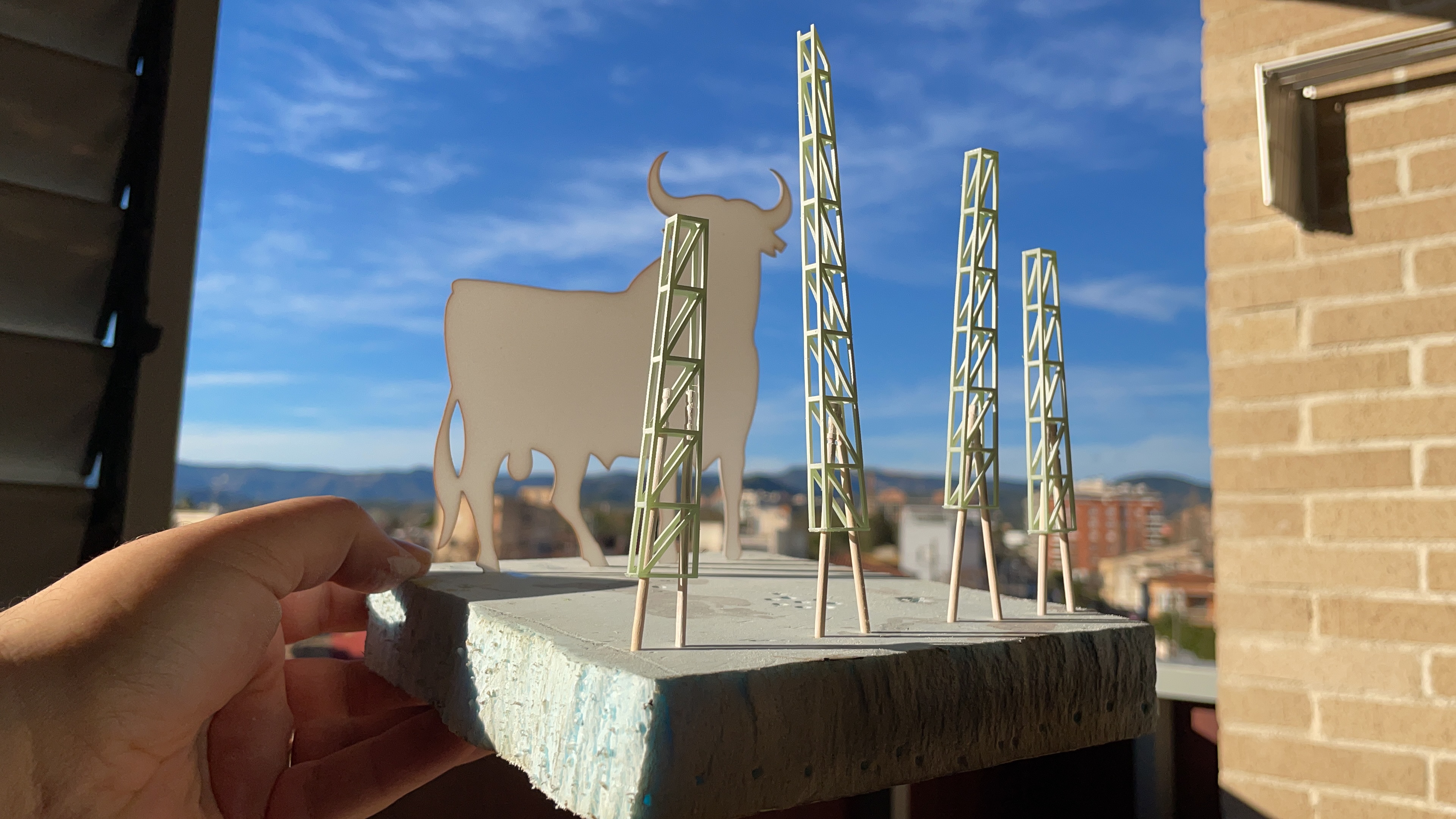

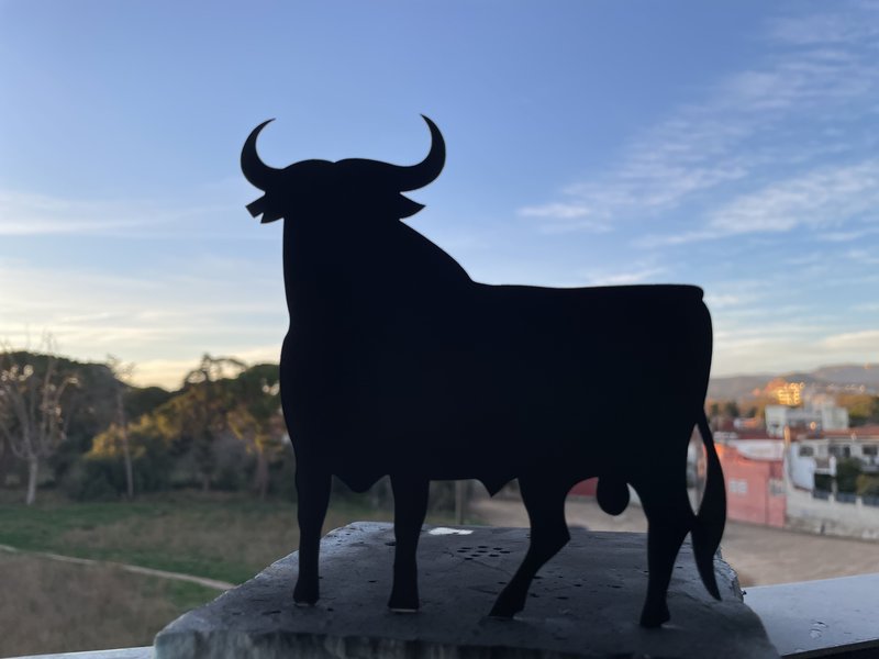

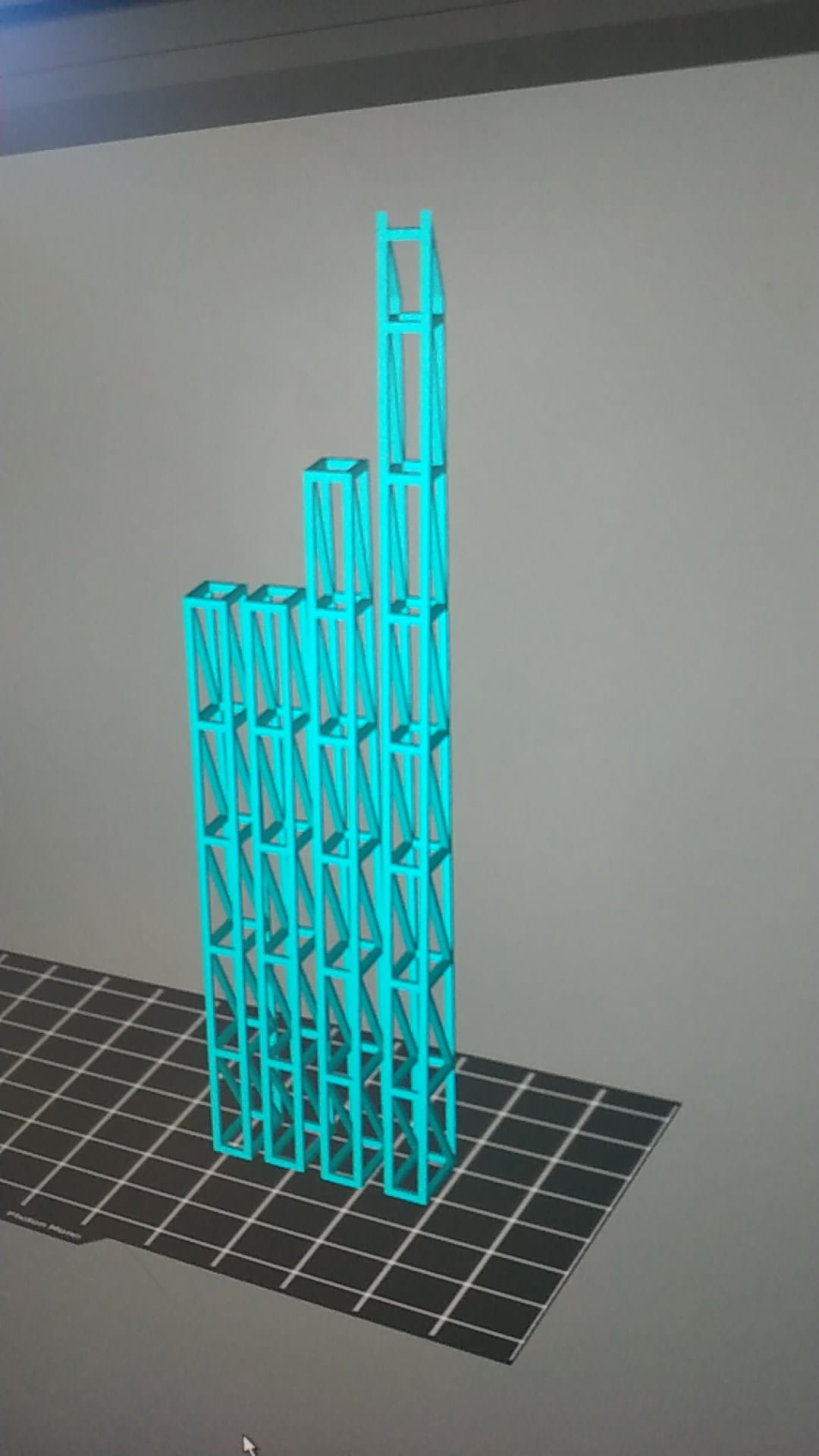

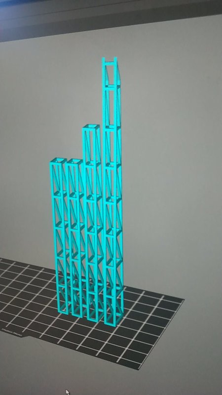

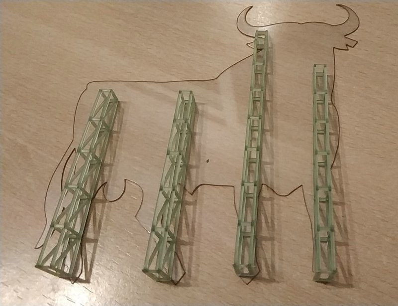

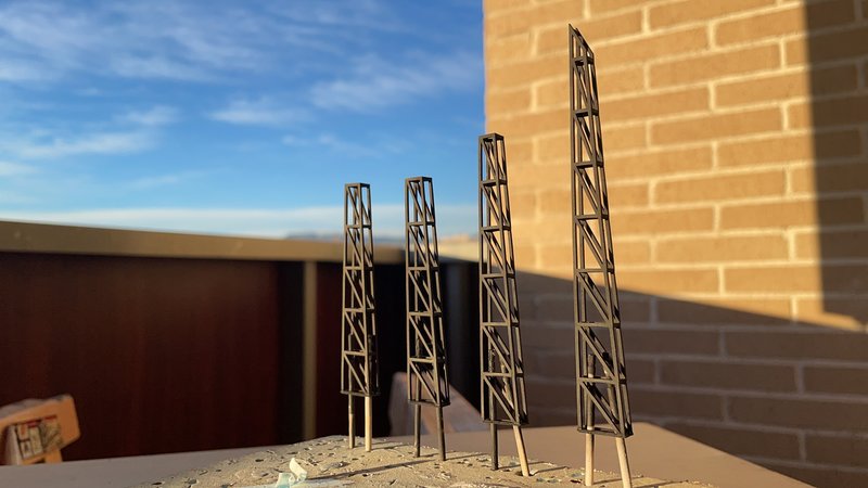

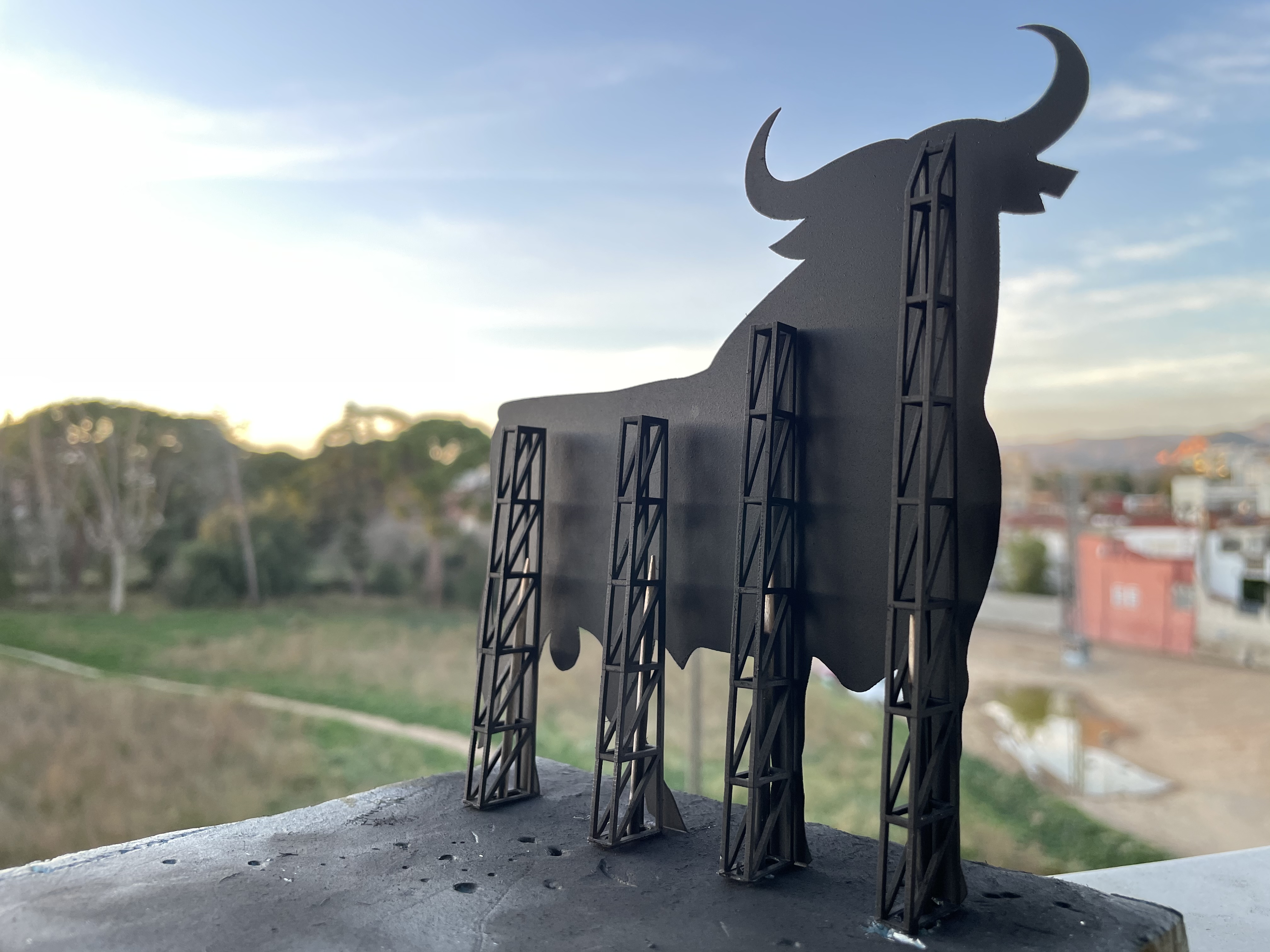

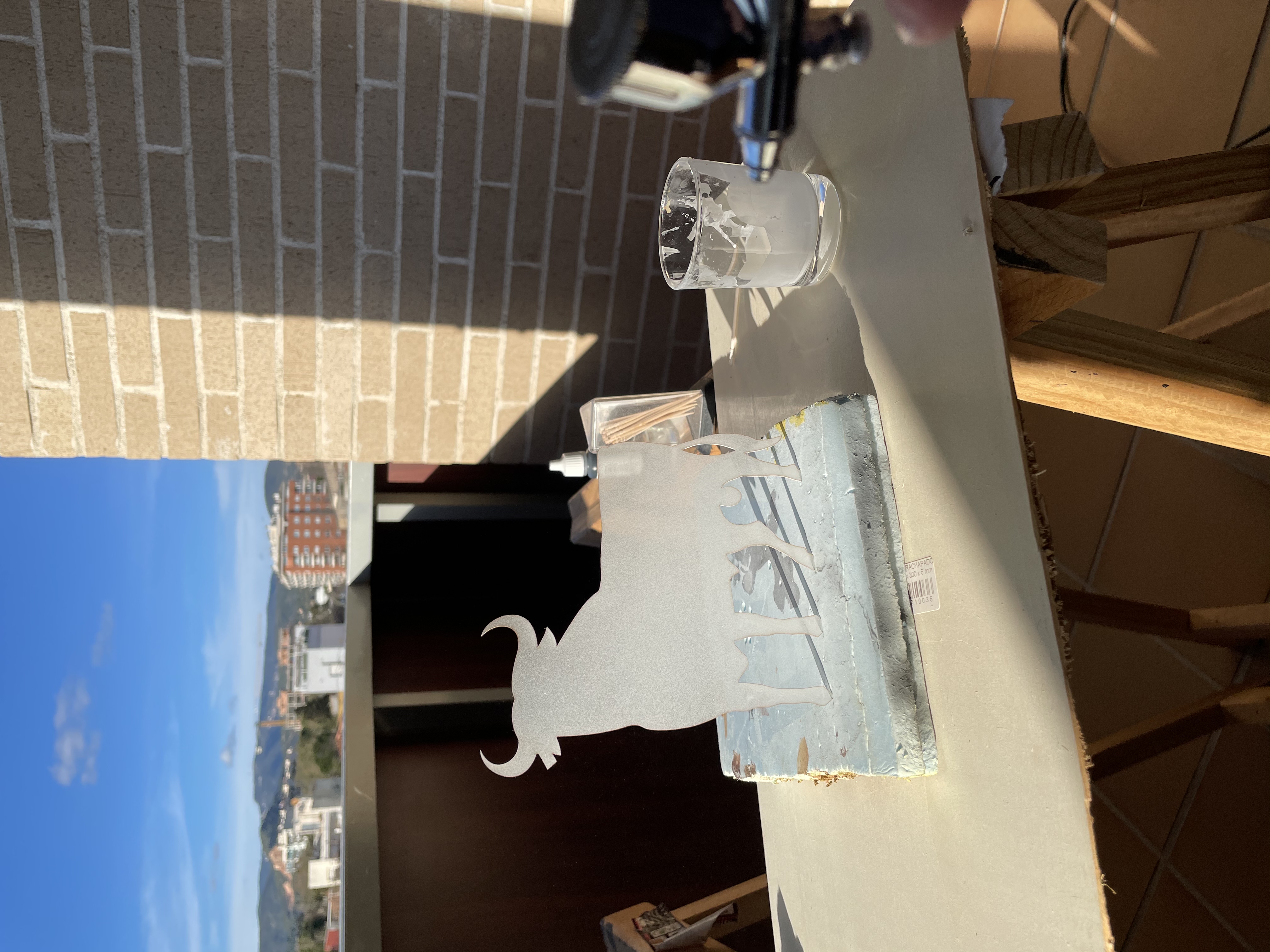

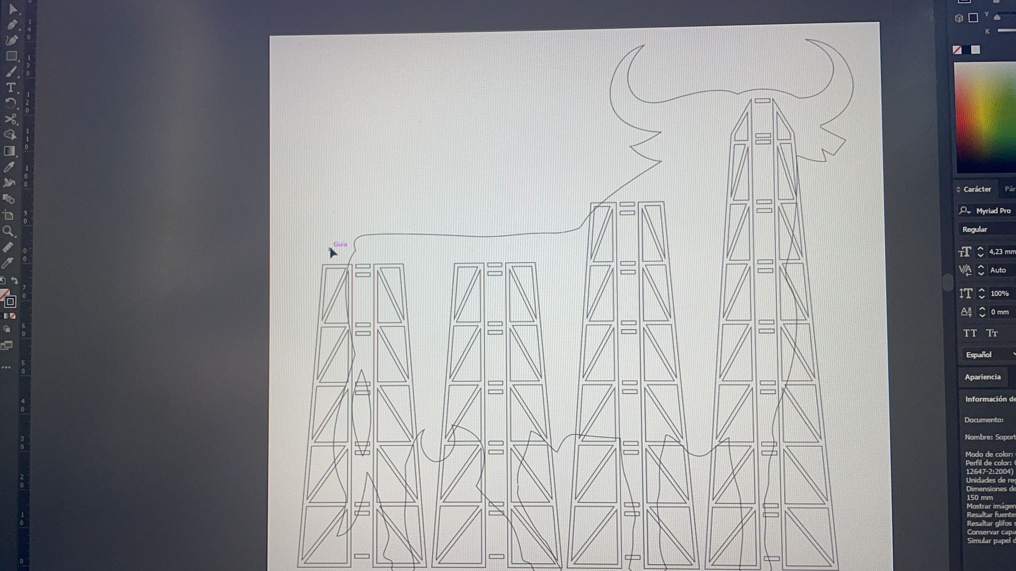

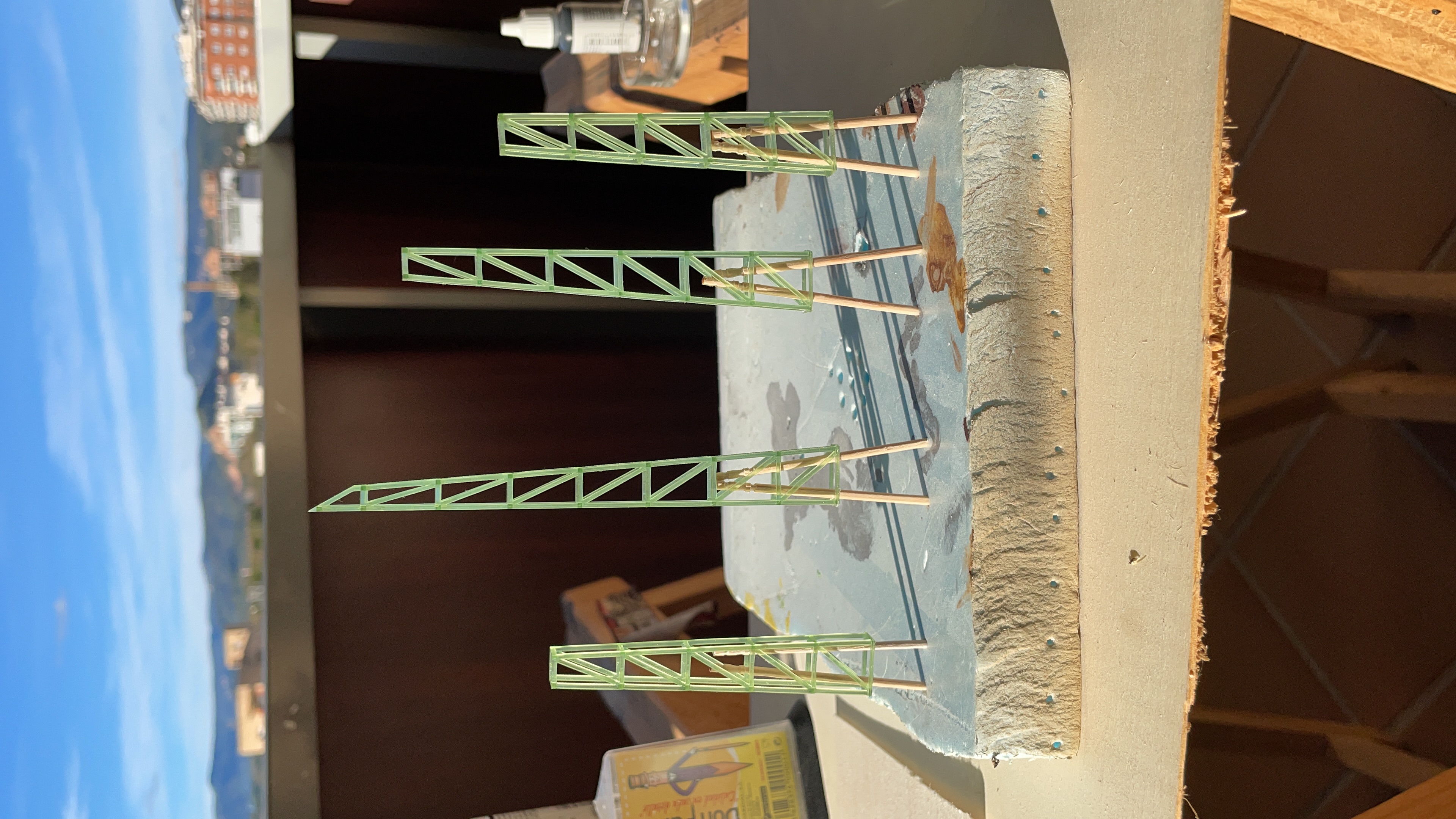

Por otro lado, he estado trabajando mucho en hacer un detalle que no acababa de encontrar a la perfección que buscaba. Se trata del mítico Toro de Osborne. Los que encontraba en escala 1:87 estaban cortados en madera y eran muy gruesos, y todo el tema del andamiaje trasero, estaba poco trabajado, o almenos no al nivel que buscaba. Así que decidí embarcarme en hacerme mi propio Toro de Osborne. Con Illustrator, mucha documentación y un buen amigo que trabaja con corte por laser y 3D en resina, me he hecho mi propio toro y el resultado es muy muy satisfactorio, almenos para mi. Por un lado he hecho un toro en acetato de 0,3mm cortado por laser. La estructura trasera, diseñada en Illustrator y trabajada posteriormente en DXF, la he impreso en 3D en resina. Con todo ello ya hecho, le he dado imprimación en aerógrafo y pintado en negro con aerógrafo. Aquí os presento el prototipo. Ahora la jugada viene en que voy a hacer uno con todas las planchas que compone el toro, grabadas, y ya tengo diseñadas y a punto de mandar a imprimir en calcas al agua, las diferentes letras de Osborne que hubo en cada época (naranjas, blancas etc...), para así poder tener diferentes versiones en el tiempo de la mítica valla publicitaria. Las fotos que os pongo son distintos momentos del proceso y como quedaría en el modulo, tened en cuenta que aun no tengo pegada la estructura y esta todo sobrepuesto, para dar una impresión visual. En estos días tendré el siguiente prototipo, y en cuanto tenga ya el modelo definitivo barnizado, con sus calcas y envejecido os pasaré una foto, pero de aperitivo os dejo las siguientes:

Pinta magnífico.
Un pequeño detalle del toro, en la realidad, el hueco entre el rabo y la pata no va recortado, en su lugar va pintado de azul cielo.
Mensajes: 196
Registrado: 07 Ago 2008 07:27
Buenas, yo tambien pensaba que todos eran asi, pero me encontré unos cuantos que si llevaban el hueco del rabo, fijate en el cable que recorre toda la foto:

Cierto,
Me corrijo entonces y pido disculpas.
Por lo demás muy bien, la estructura, en fin todo.

Por cierto, ahora que me doy cuenta, esa foto debe tener unos añitos.
Ahora está prohibida la publicidad y para no tener que quitar los toros, los pintaron todo de negro en 1988
Mensajes: 4993
El Matao escribió:
Pinta magnífico.
Buenas tardes,
Todos tenéis razón ya que los hay de tres maneras diferentes. Con el espacio vacío, pintado de azul y pintado negro.
