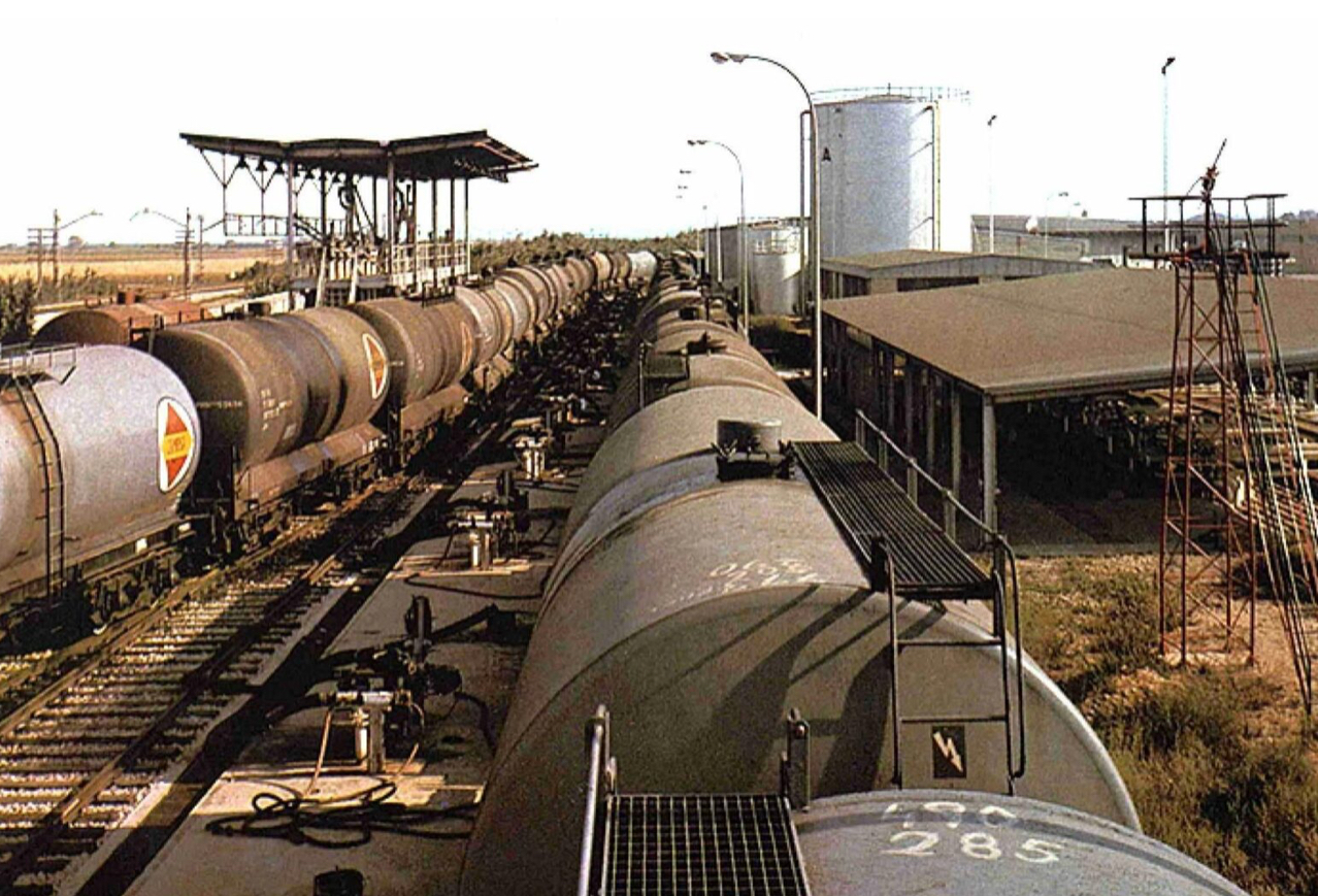

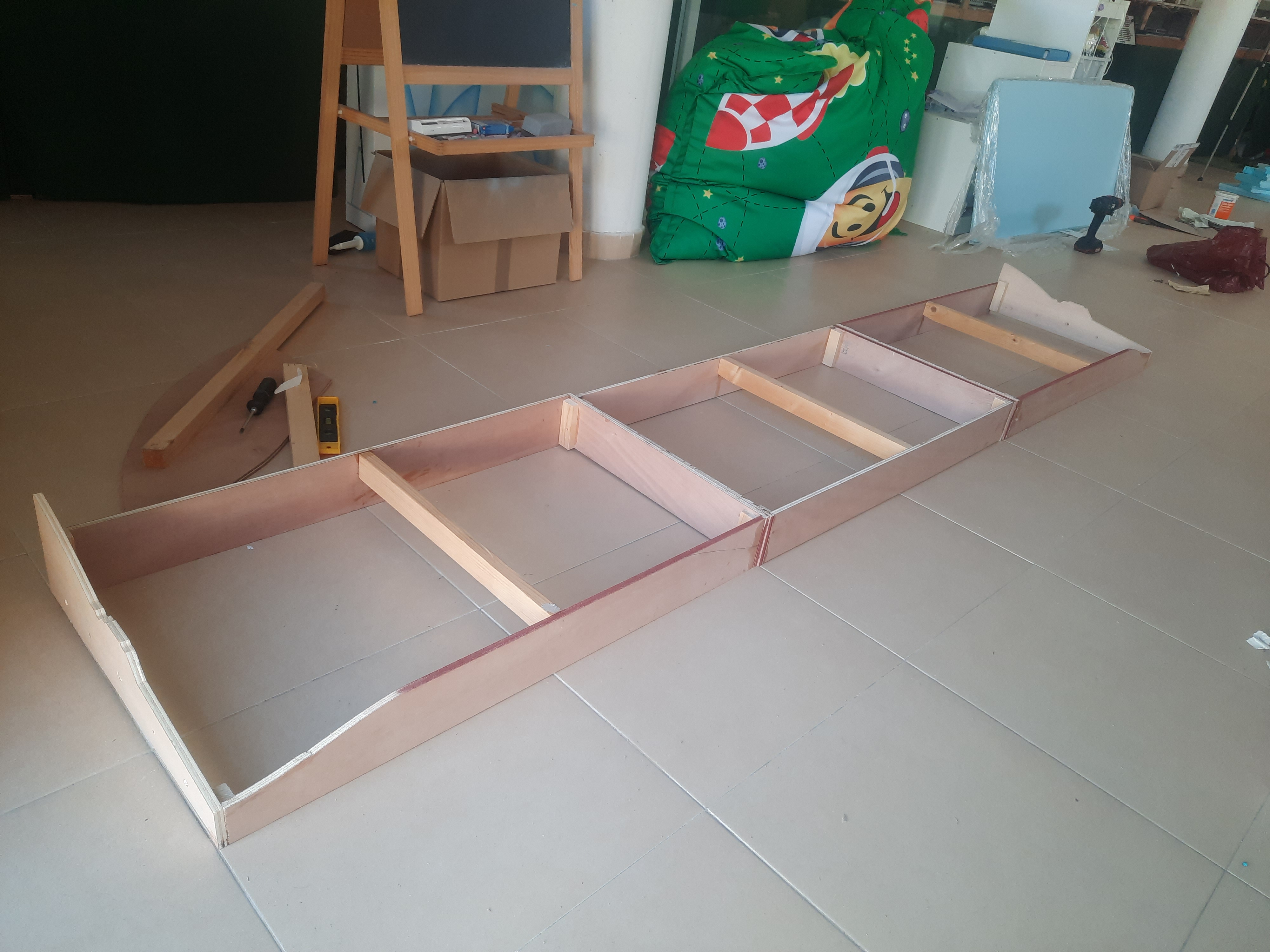

Esta semana he iniciado la construcción de un conjunto modular, bajo la normativa de la AMFT, compuesto por tres módulos de 500 x 900 mm., la intención es representar, dentro de las limitaciones de espacio que me impone el maletero de mi vehículo, una instalación unificada de primera categoría de almacenamiento y suministro de fueloil para las locomotoras de vapor, tal como fue concebida en los años 50 por Renfe. Tales instalaciones sólo fueron contruidas en Mora la Nueva, Arcos de Jalón y Alicante, os dejo una foto de la primera de ellas y de la estructura básica de los módulos. Seguiré informando. Saludos.

muy buena iniciativa. Este tipo de instalaciones no se prodigan en su reproducción en módulos.
Vendría bien un esquema de la disposición de vías y las agujas. También saber si es una derivación, término o de paso.

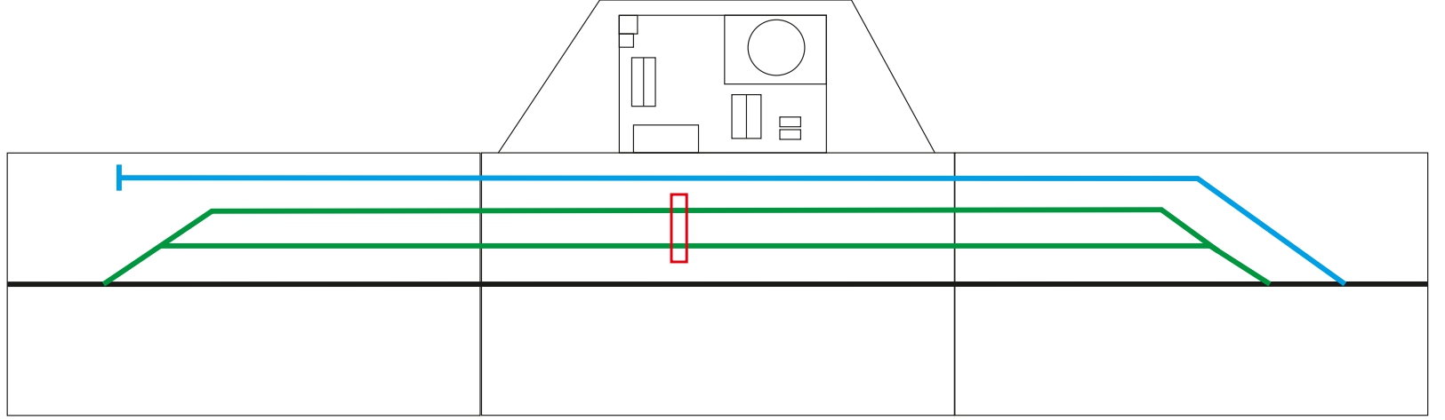

Se trata de una instalación de paso, con entrada por ambas bandas, y una vía muerta para descargar el fuel, la próxima semana subiré un esquema. Espero poder terminarlos para el próximo encuentro modular.

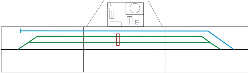

Adjunto un esquema de vías de los módulos.
La línea negra es la vía general, las verdes son las vías de toma de fuel, cuya torreta de suministro estará en la zona indicada con el rectángulo rojo, y, por último, la línea azul es la vía de descarga de fuel.

No debe ser la misma instalación que se ve en la foto, pero seguro que algo se parece al proyecto.
La idea de achaflanar el cuarto módulo permite integrarlo con el resto de la instalación, aunque el inicio puede coincidir con el ancho del módulo central (no sé si me explico).
El adjunto 3A2BB5AB-5EA5-4E69-BFFB-DCDEEAD807ED.jpeg ya no está disponible

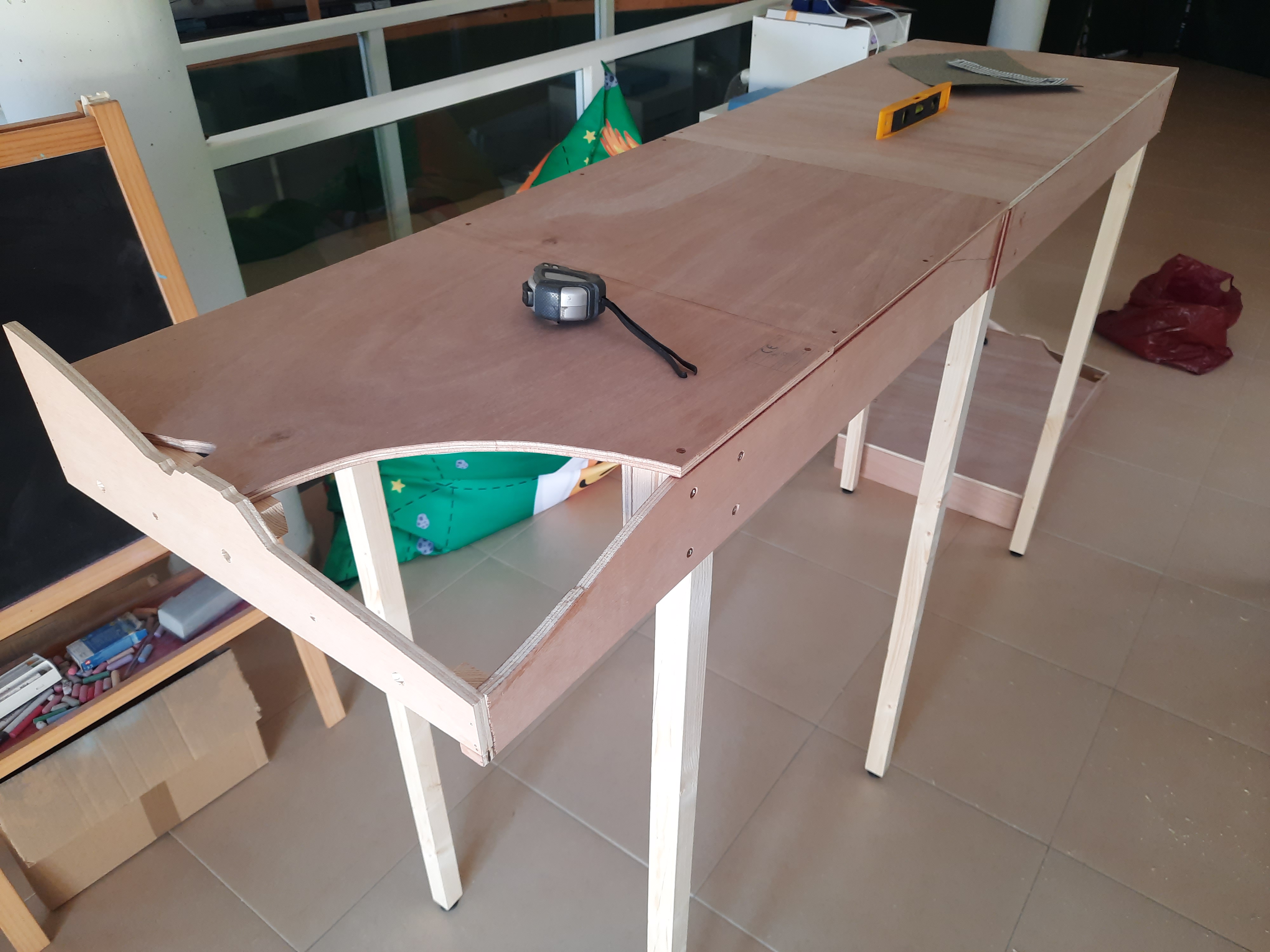

Los chaflanes empezarán en las uniones de los módulos, el anterior dibujo lo hice rápido para que se pueda ver el esquema de la instalación. Ya tengo las patas y estoy trabajando en la unión interna de los módulos, adjunto una foto.

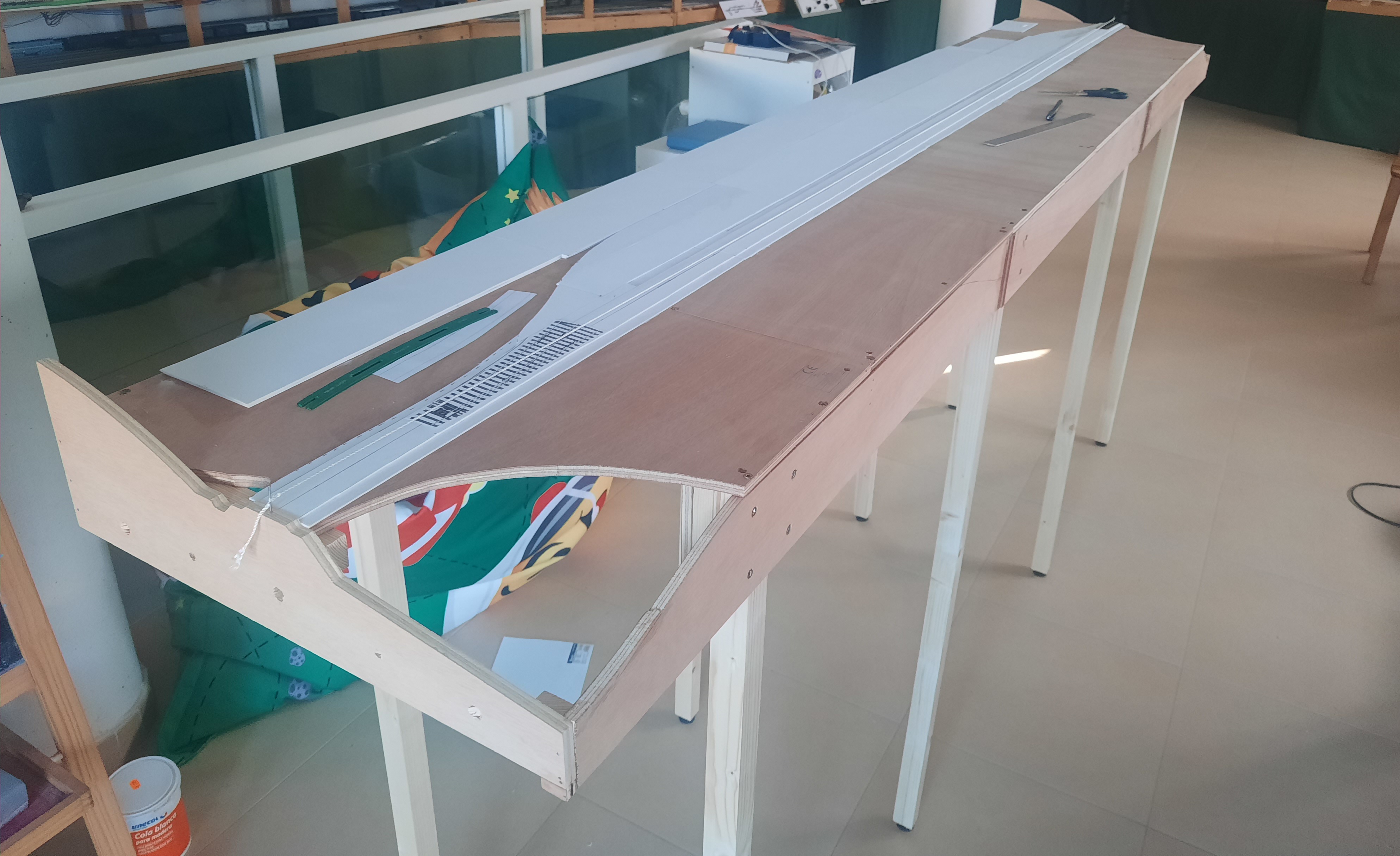

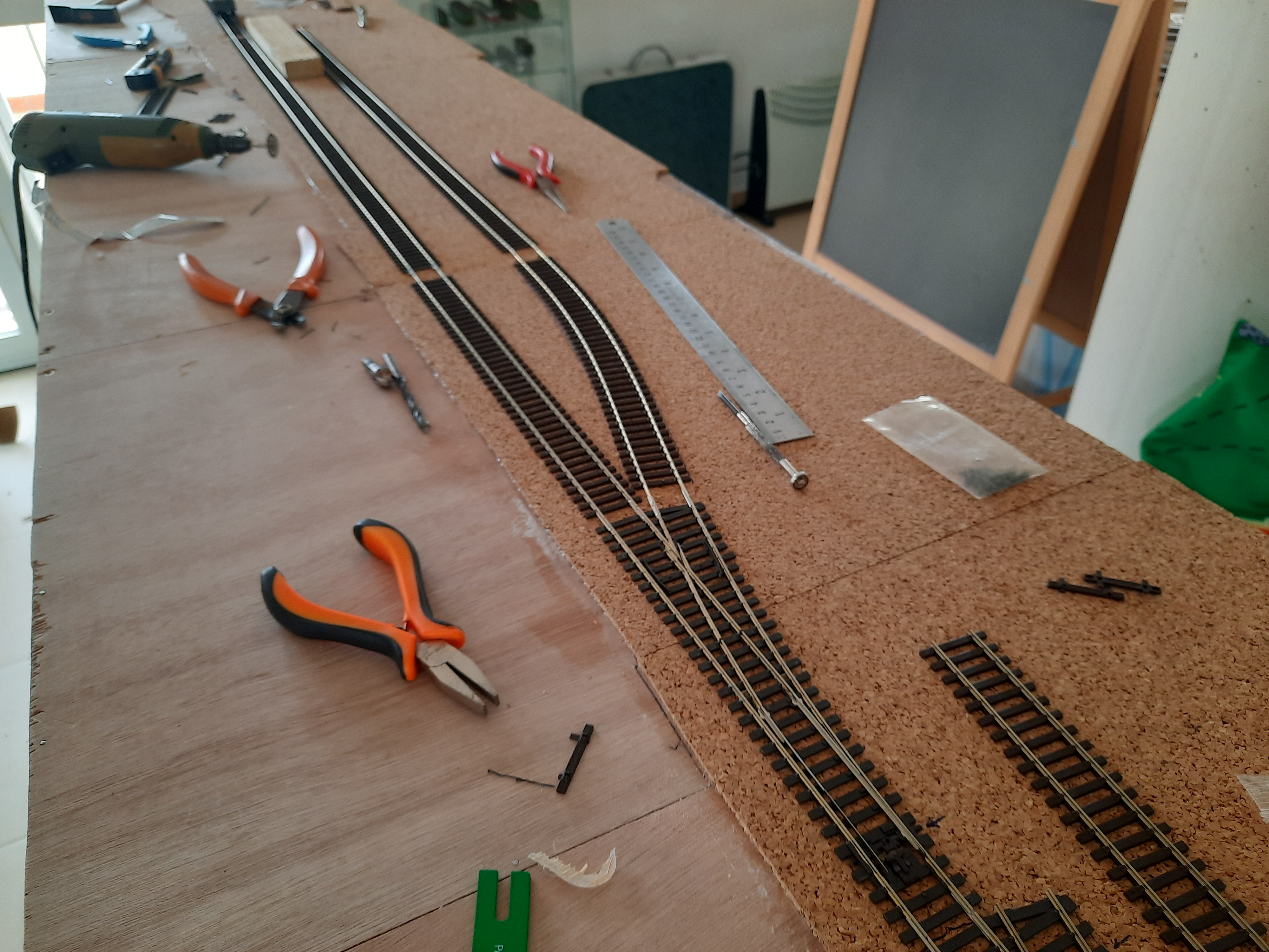

Seguimos avanzando, a la espera de que me lleguen las vías, he colocado la base de goma eva. Al final, por falta de espacio, sólo tenderé una vía de toma de fuel.

Si la posición del desvío es la definitiva y en el extremo contrario también está igual puede que te interese poner los cambios más cerca de los extremos para aumentar la distancia entre piquetes.
Con un tramo recto de unos 10 centímetros antes de cada aguja es suficiente.
Respecto a prescindir de una de las vías, el papel es sufrido, pero cuando se hace el replanteo con vías, en mi opinión es mejor que la distancia entre las vías sea más amplia que tratar de colocar las vías “con calzador” y que visualmente queden demasiado cerca y no se vean los laterales de los vagones estacionados.
Nunca he usado la goma eva como base de las vías, siempre utilizo corcho. No sé si antes la has utilizado y el resultado que has tenido
Ánimo con los avances y saludos.

Los desvíos extremos estarán a 130mm del borde. Para introducir otra vía se carga de fuel necesitaría unos 600 mm. más de longitud total de módulos. Respecto a la goma eva, la he utilizado en mi maqueta, que ya tien 9 años y no me ha dado problema alguno.

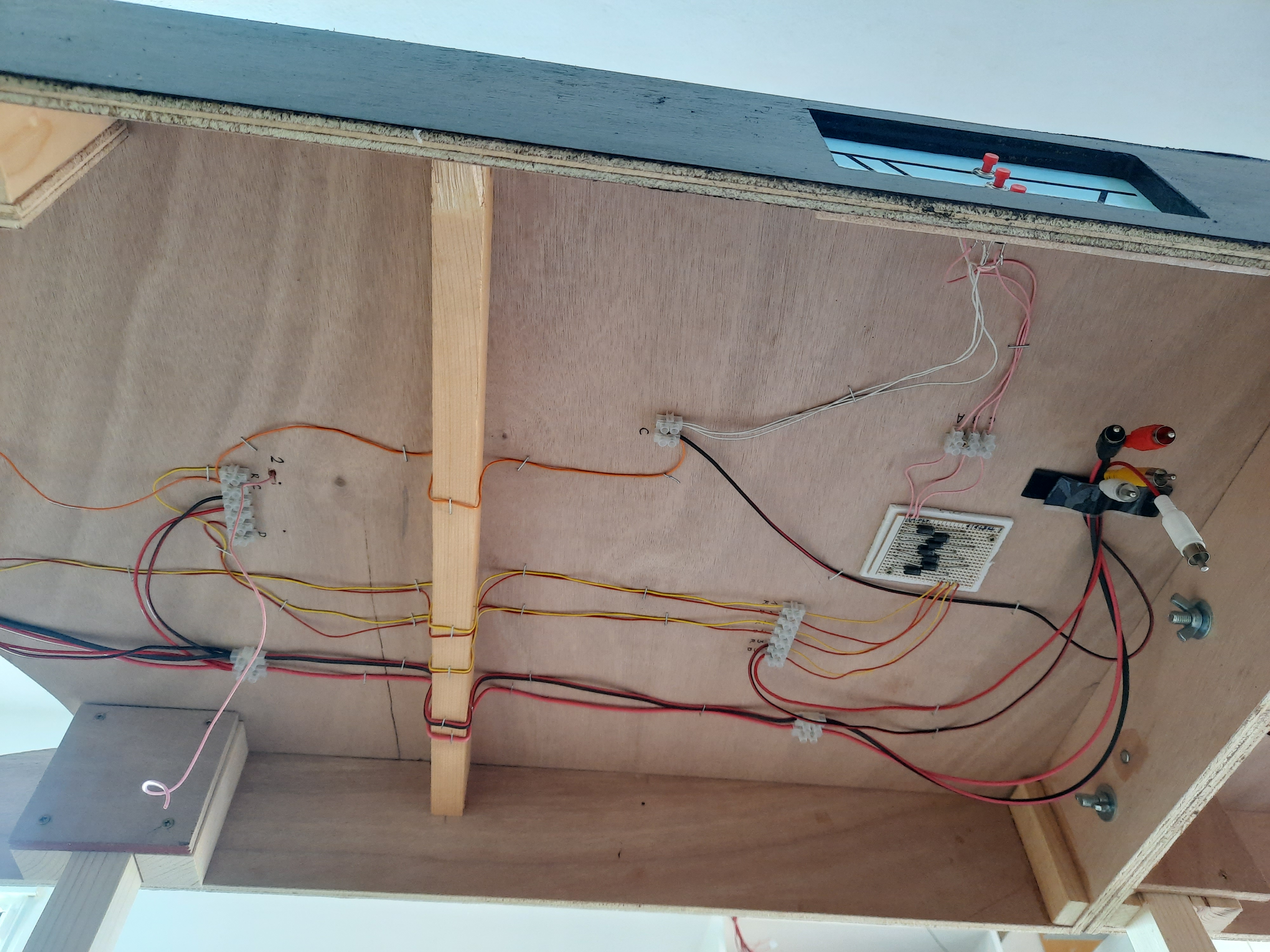

Hola a todos, dejo unas fotos del estado actual de los módulos, he sustituido la goma eva por corcho, debido a que usé dos capas de goma eva de 2mm. para poder alcanzar la altura de 4mm. y no quedaron bien pegadas entre sí.

Mucho mejor el corcho si, (a mi me gusta mas)

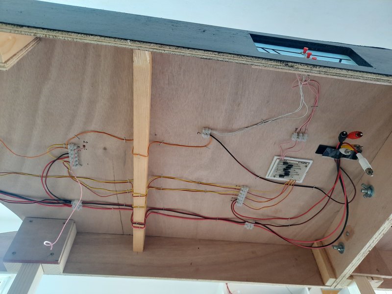

Una cosa, estoy viendo unos conectores RCA, no se si viste que cambió la norma y ahora se usa los tipo PowerPole (Uniones entre módulos)

Los conectores RCA son para las conexiones internas entre mis módulos.

hola legionense,

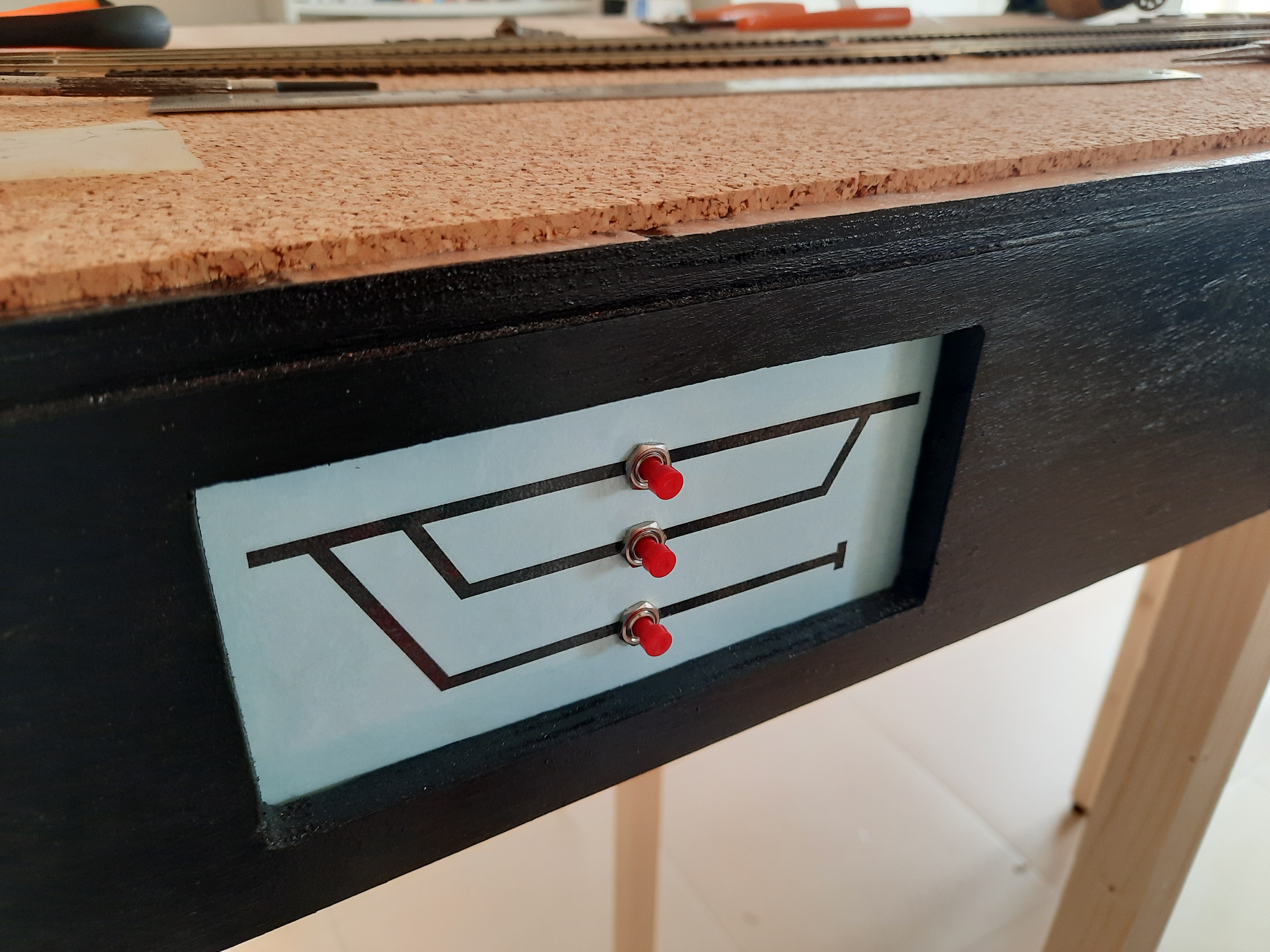

me gusta el panel que has hecho. lo veo sencillo. que motores usas? puedes poner un esquema, plano,...?

El panel es una tablita de contrachapado de 3 mm, con el esquema de vías, diseñado en corel draw, impreso en cartulina celeste y protegido con forro de libro adhesivo, he confeccionado una matriz de diodos para poder realizar los itinerarios con un pulsador para cada vía, los desvíos son accionados por "motores" de solenoide de la marca "seep", para que la descarga eléctrica sea uniforme he puesto una CDU (unidad de condensadores) de la marca "gaugemaster"
