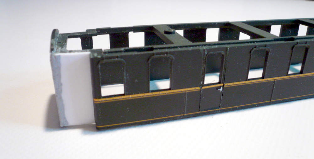

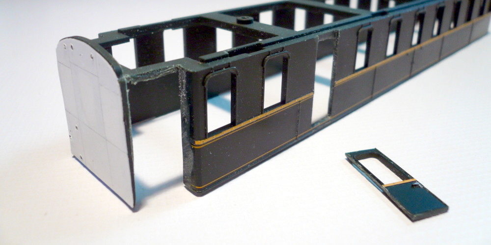

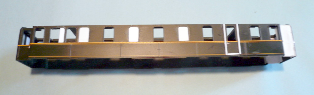

Una vez la carcasa está totalmente "limpia", recortamos las 2 puertas de un extremo y abrimos los huecos para reubicarlas a la altura de la tercera ventana a partir de ese mismo extremo.

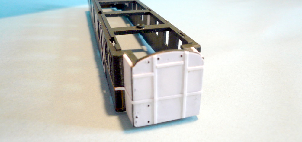

En los 2 testeros cegamos las ventanas y puertas y colocamos pegada una lámina de Evergreen de tan solo 0,13 mm. de espesor en la que marcaremos los orificios correspondientes a los elementos que posteriormente habremos de fijar.
A continuación tapamos los huecos de las puertas eliminadas y pegamos dichas puertas en su nuevo lugar.
En los testeros pegamos los tapajuntas en los lugares donde estaban las ventanas y puertas. El coche no lleva intercomunicación y por tanto sobran los fuelles.

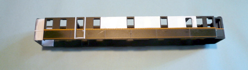

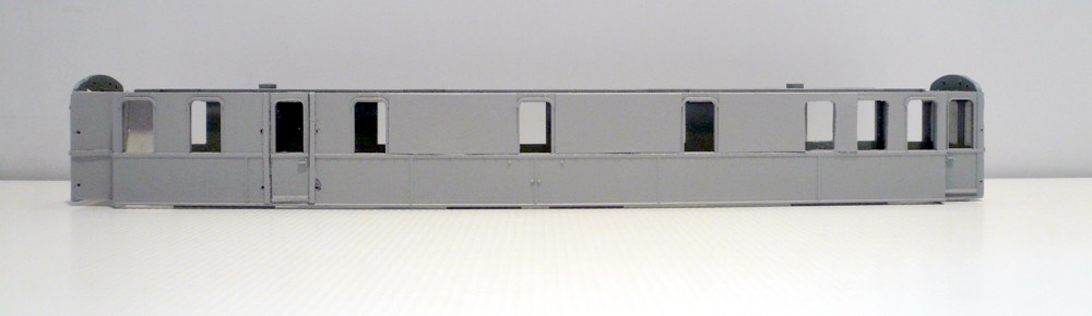

Tapamos las ventanas sobrantes y cubrimos el espacio entre ventanas útiles con una lámina de Evergreen de 0,13 mm.
Desplazamos ligeramente hacia el extremo las ventanas antepenúltima y penúltima para formar el grupo de 3 ventanas juntas en el extremo con puerta.
Una mano de imprimación para igualar el color nos da idea ya de lo que estamos haciendo.

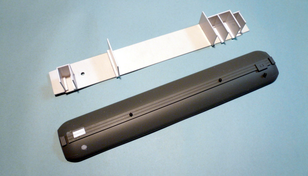

En el techo suprimimos uno de los depósitos de agua, pues sobra un WC. Fabricamos un interior dividido en sus compartimentos, aunque carecemos de información sobre el mobiliario.

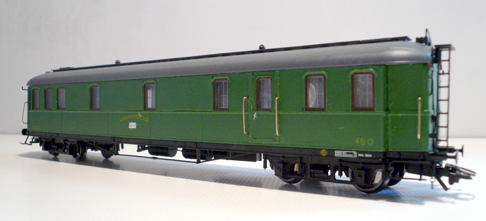

Una vez pintada la caja y colocadas las calcomanias, procedemos al montaje de los cristales, tras los cuales pegamos una tira de acetato en el que hemos dibujado con purpurina plata los barrotes de las ventanas y puertas. Pintamos de blanco el del WC.

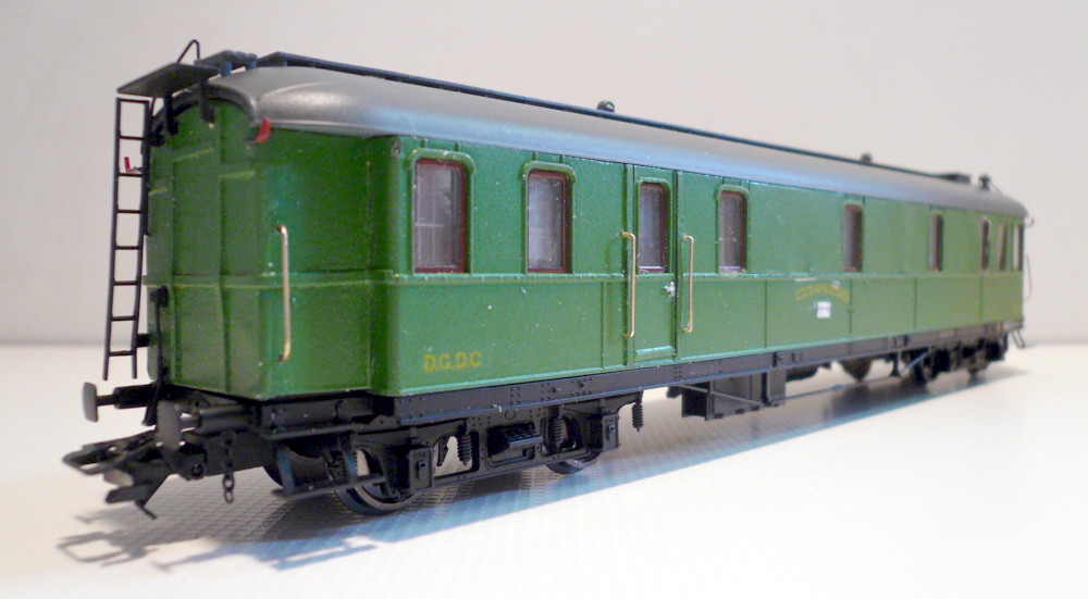

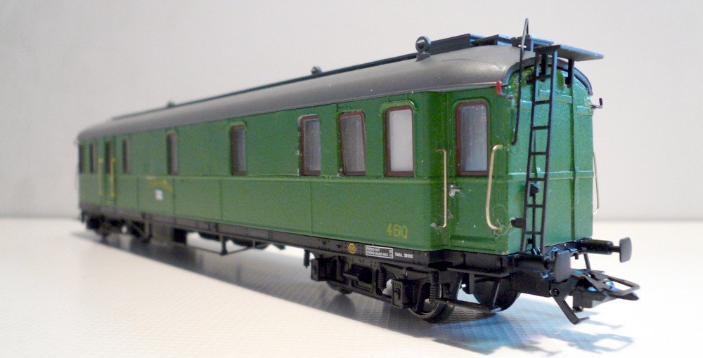

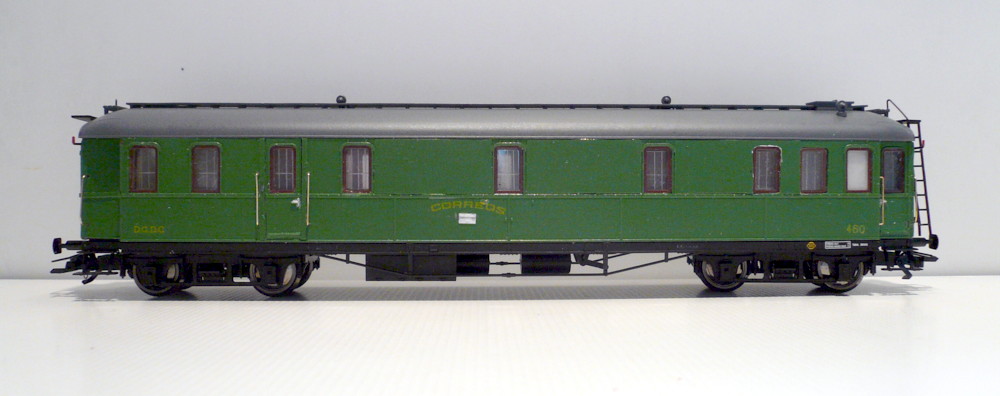

A continuación montamos el coche por completo y añadimos los detalles en los testeros: portaseñales, escaleras, pasamanos, plataformas y mecanismo del freno.
El resultado, más o menos, será éste:
Ya tenemos otro coche correo para dar más variedad a las composiciones de antaño.

por lo que se aprecia en las fotografías, ambos laterales son simétricos, y los testeros iguales excepto por la escalerilla de subida al techo ¿no?
gracias por mostrar las fotografías, pero ... ¿no hubiera sido mejor tratar de ajustar al verde de origen del coche?, del modelo de Electrotren quiero decir,
Mensajes: 2237
Registrado: 08 Sep 2008 18:25
Hola CdeA.
Ambos testeros llevan escalerilla, como puedes apreciar en las fotos. Son idénticos.
El coche es simétrico en ambos lados. El asunto de la pintura es discutible por lo siguiente:
Los verderones de Electrotren representan su primera época, con su fileteado amarillo y con el aspecto de cuando formaban parte de composiciones importantes.
Estos Coches Correo fueron transformados en una época tardía por la necesidad de coches para este cometido. Se transformaron a partir de coches de I clase y se ha de tener en cuenta en cuanto al color, que no eran coches propiedad de RENFE, sino de DGDC ( Direccion General De Correos ).
Naturalmente he aplicado un color verde "convencional", pues no he visto fotos de estos coches en color ( su documentación es muy escasa ), pero lo que si creo es que no tienen por qué ser exactamente idénticos a los de Renfe de pasajeros. Además, las diferencias en los tonos da mayor verosimilitud a las composiciones. Nunca 2 coches eran iguales y menos en aquella época.
Manuel
