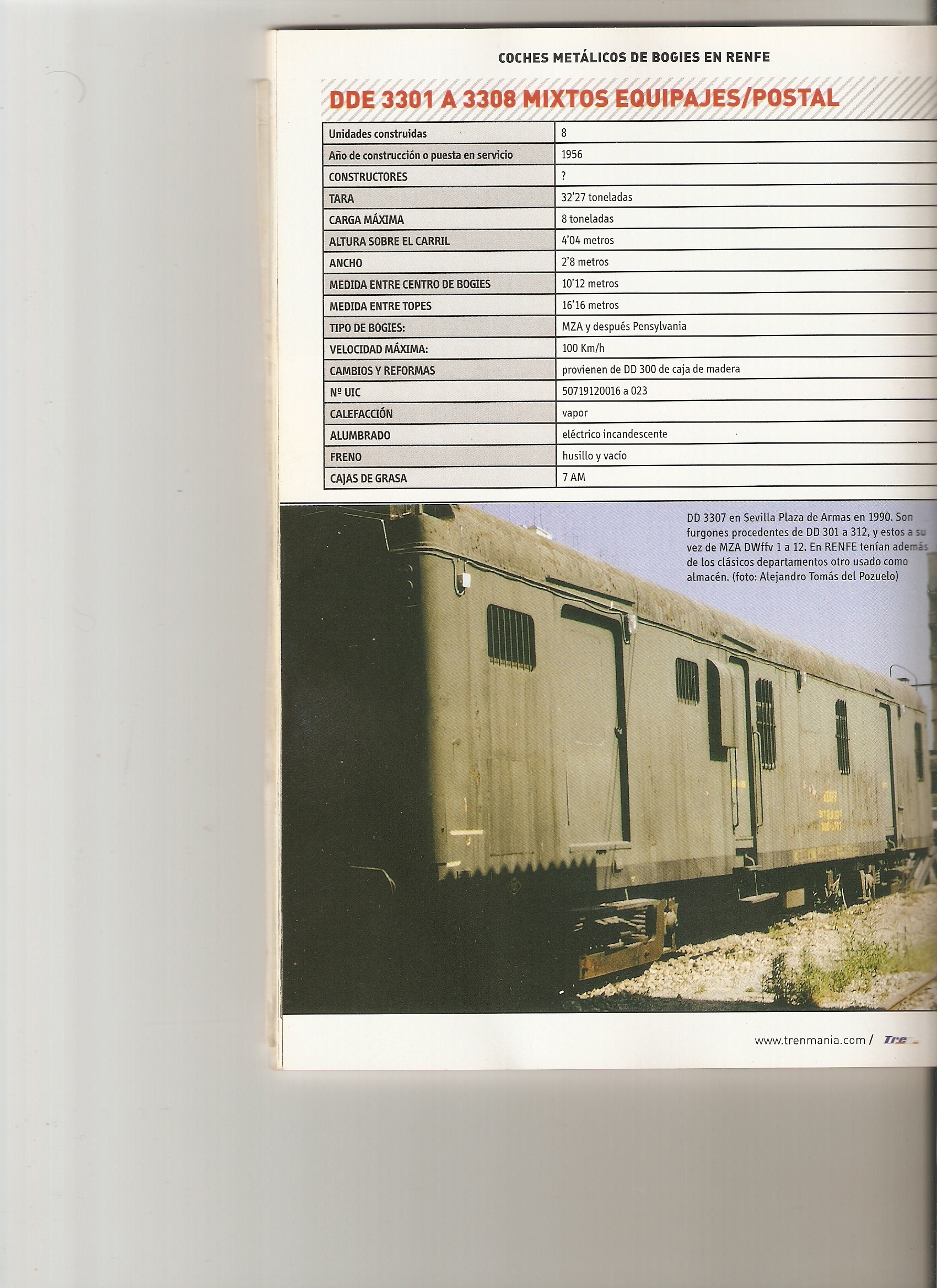

Mapel excelente trabajo.en el especial tren mania nº11 coches metelicos de bogies en renfe viene una foto y la ficha de dicho furgon ,pero en el tema del constructor,pone desconocido, pero como es un furgon que me gusta por su corta,longitud es excelente para hacer omnibuses, estoy planteandome en construirlo dado,que ahora tengo mas documentacion, gracias,y,saludos

Hola santjoantren:
En la ficha que adjuntas pone constructor desconocido porque estos furgones son una reforma que hizo Renfe metalizando los furgones DD 301 a 312, los cuales a su vez procedían de los furgones de MZA DWffv 1 a 12 ( de los cuales el 3, 7, 9 y 10 no se reformaron ). Es decir eran furgones de caja de madera luego metalizados por Renfe.
