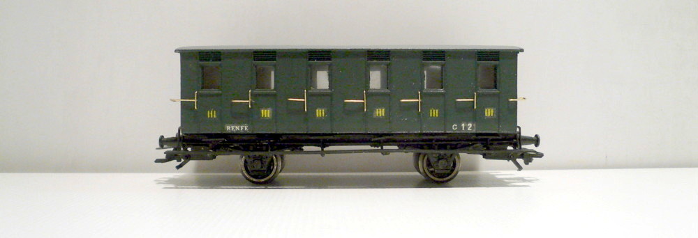

A pesar de que el personal prefiere mayoritariamente el material moderno, sé que todavía quedan algunos a los que sigue gustando del material un poco más "clásico" e incluso antiguo.
Así pues, yo sigo con lo mío y pongo otro trabajito sencillo por si puede ser de utilidad para alguien.
Adjunto una foto del modelo en cuestion y también un pdf en el que se detalla un poco su construcción y se pueden ver más fotos.
1 - COCHES Cv 1 A 15 ex ANDALUCES.pdf
(287.29 KiB) 1800 veces

Buen trabajo y muy buen tutorial Manuel, aunque los no iniciados quizas agradeceriamos las fotos o los dibujos de estos cortes de Dremel que mencionas al principio.

Este coche es una preciosidad!!, muy buen tutorial MAPEL

Los cortes de dremel no los he puesto porque no tienen importancia. Son cortes de desbaste para eliminar los voladizos del techo, los balconcillos y el bastidor que iba pegado a los bajos de la caja. No obstante, siempre que alguien me ha hecho una consulta determinada he tratado de responderle, tanto en el foro como en privado.

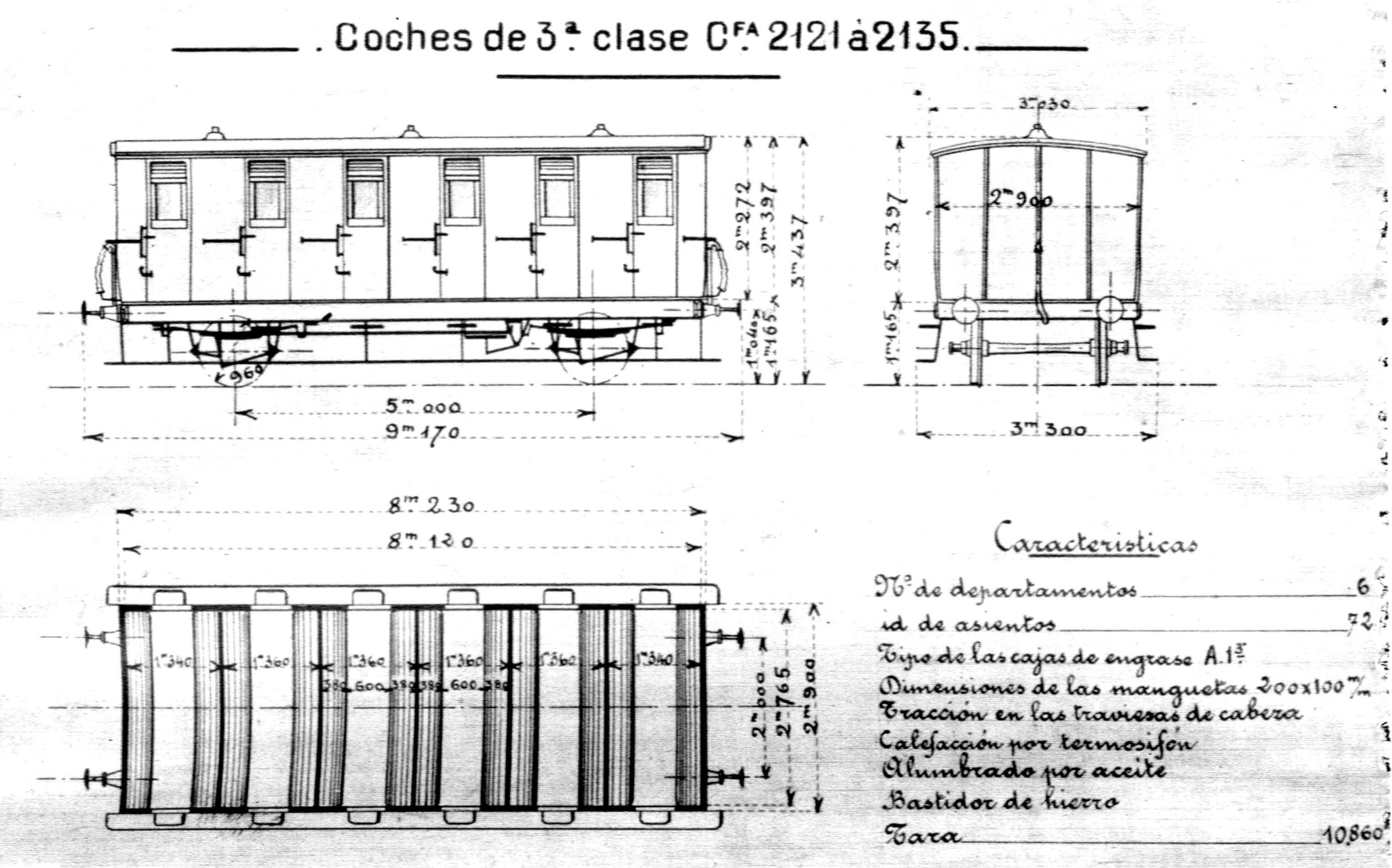

Mensajes: 6372
Siento llegar tarde, pero para otras veces pégame un toque ;) .
En parte me considero culpable de la ejecución de este trabajo pues recuerdo el día que encontramos esos coches de lima y la conversación entorno a su transformación en esta serie de Andaluces.
Por cierto, todavía no le he metido mano a ese Brawa para hacer el CO-4651 de la página 78.

Fantito: Gracias por el plano, Alfred. Por fin algo de información que añadir a la simple foto. Aprecio como detalle nuevo las lámparas de aceite del techo, aunque pienso que en época Renfe ya habrían sido sustituidas por una sencilla iluminación eléctrica.
También se aprecian en los testeros las mangueras de aire para el freno y bajo el bastidor se observa el cilindro y la leva del freno. Afortunadamente son detalles que se pueden colocar estando el coche terminado.
El interior, tal como me imaginaba, son unos simples bancos corridos.
