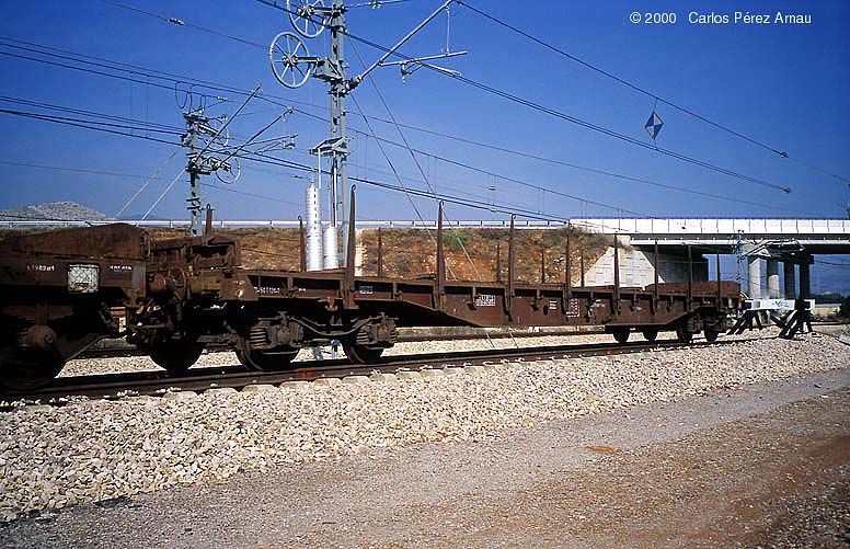

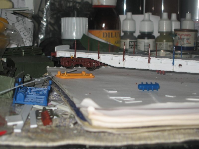

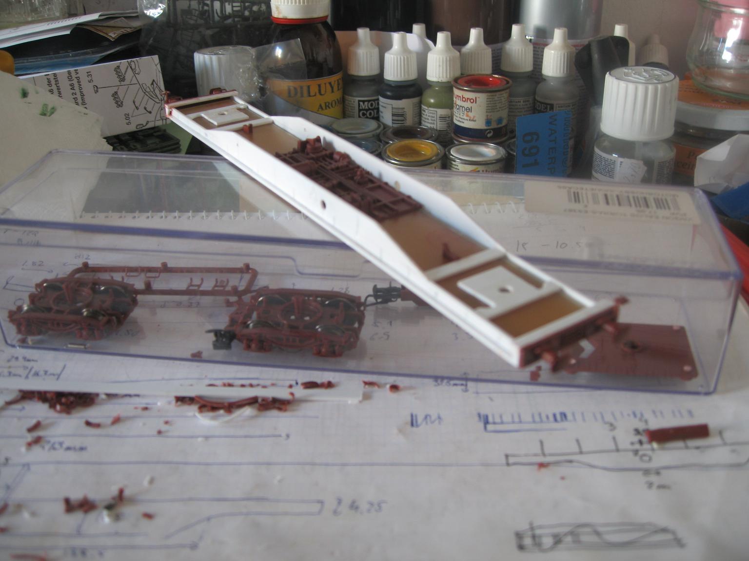

Ayer por la tarde empecé a construirme una plataforma MMQ y he pensado que sería muy buena idea compartir con el foro el "proceso". He adjuntado una foto de internet de la plataforma real que quiero hacer y un par más del estado actual de la versión maquetera.
Para el trabajo he utilizado como base de la plataforma he cortado una tira de una plancha de circuito y he desguazado un Ealos (bueno, estoy en ello) para sacar los topes, y más cosas que iré utilizando más adelante. Para realizar el vagón en sí, estoy utilizando tiras de Evergreeen de diferentes tamaños.
De momento, hay poco que mostrar, pero ya se le empiezan a intuir las formas.
Esto es lo que quiero conseguir
Bastidor de la futura plataforma
Ealos desguazado

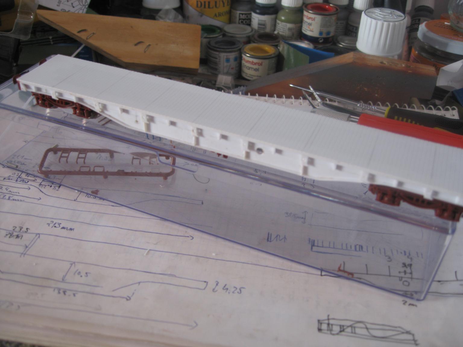

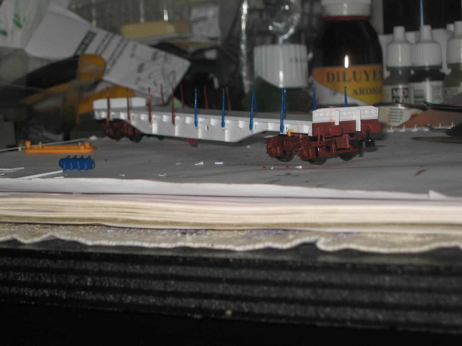

Bueno, como ayer no pude conectarme por problemas en la red, ahora me toca mostrar imágenes por dos días. La primera imagen es de los bajos, que ya están listos. La segunda es una vista general de la plataforma, con los anclajes para los teleros ya casi terminados.
Bajos de la plataforma
Vista superior

Y ya de paso, os subo unas fotos de como está quedando la MM-loquesea. Ya está casi lista, le he puesto los testeros, los teleros, los anclajes y soportes de los teleros, los enganches, los bastidores están terminados, y solo le quedan unos detalles.

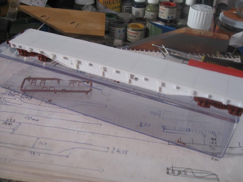

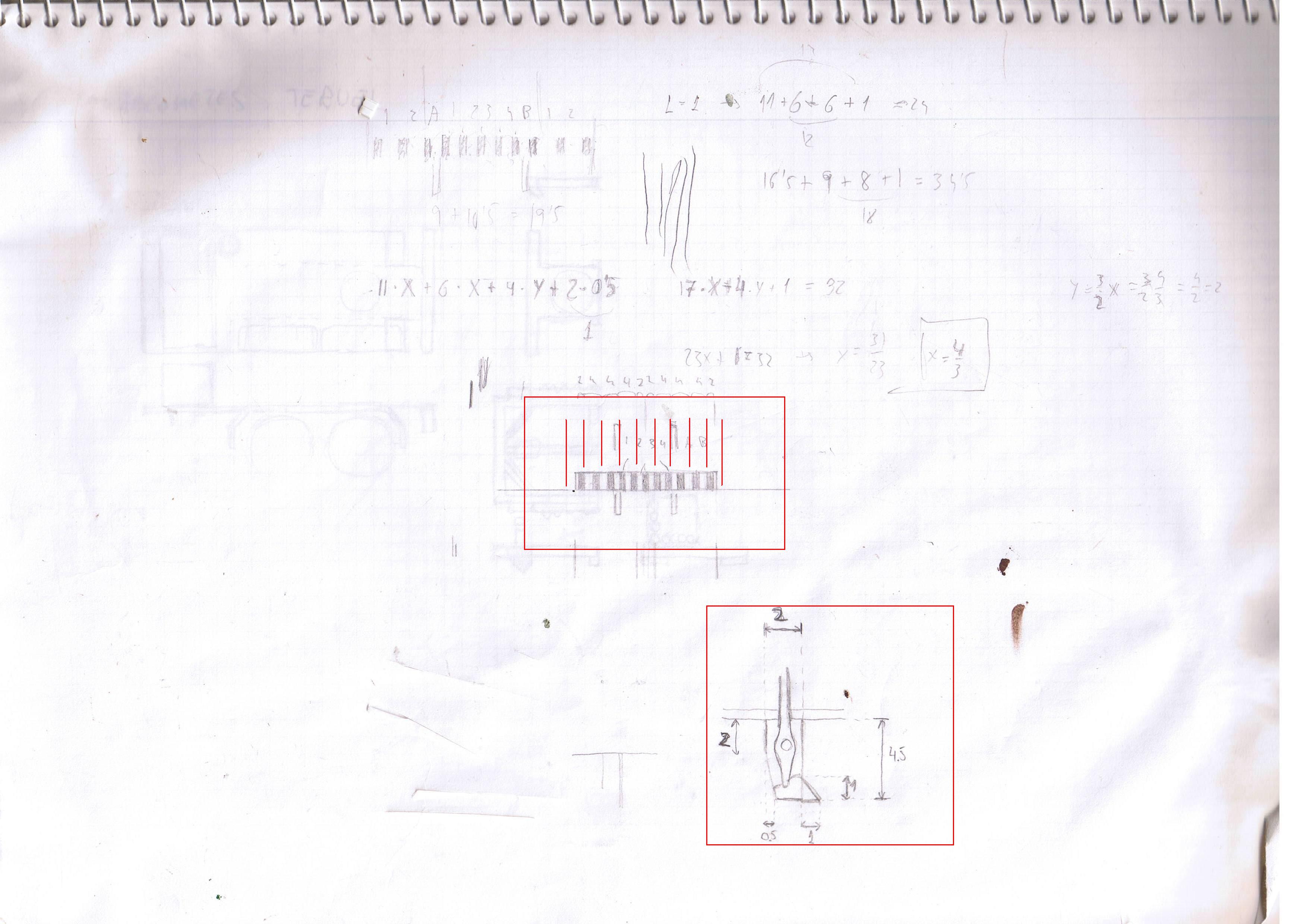

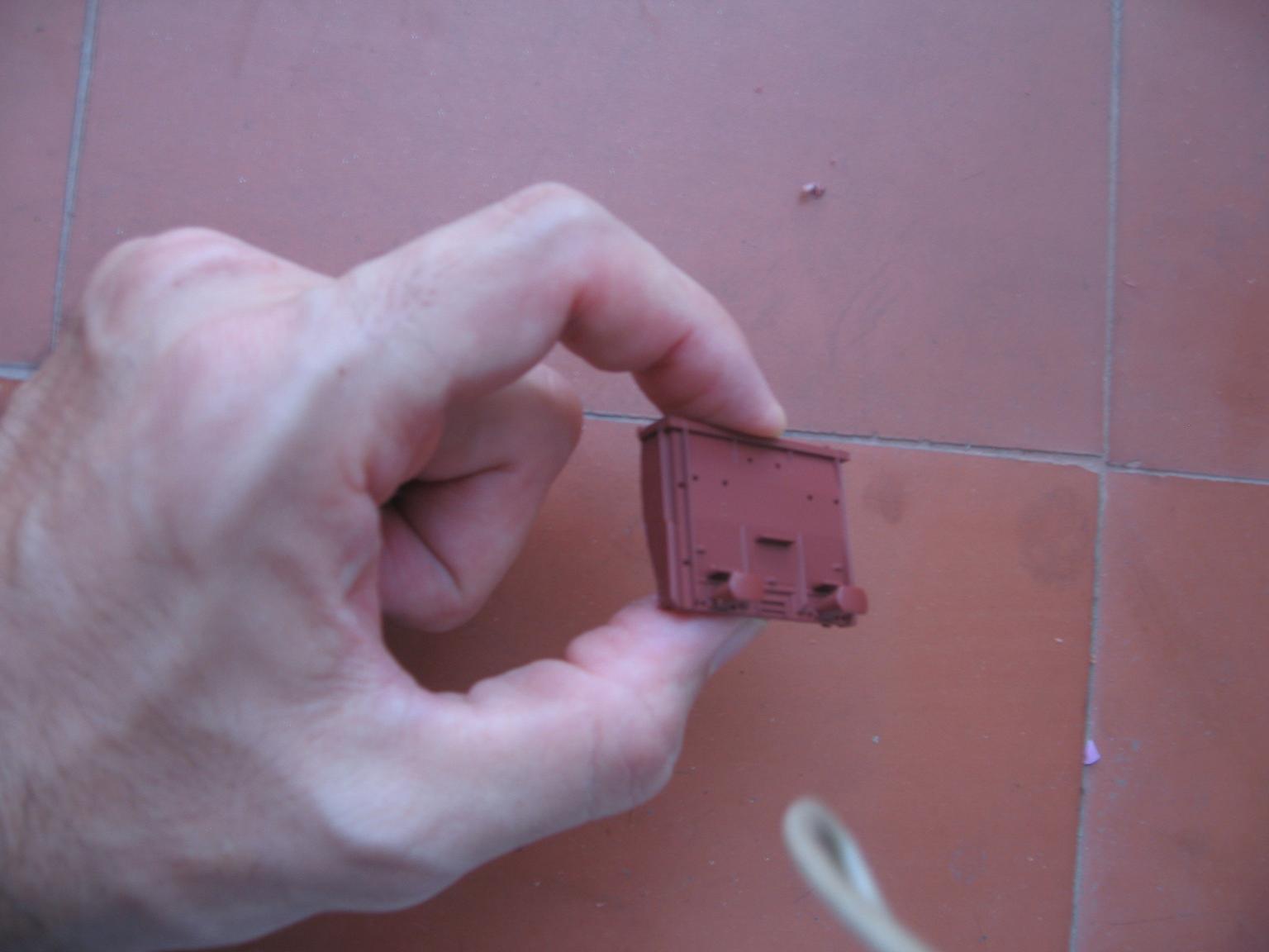

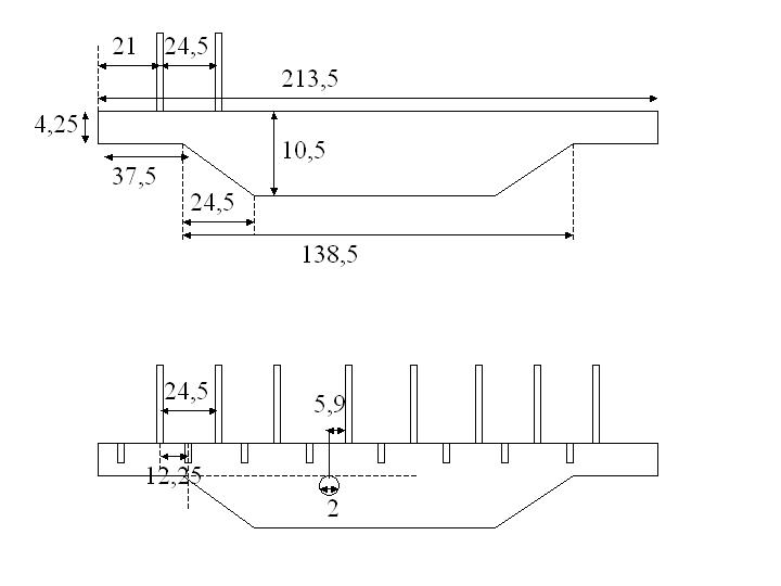

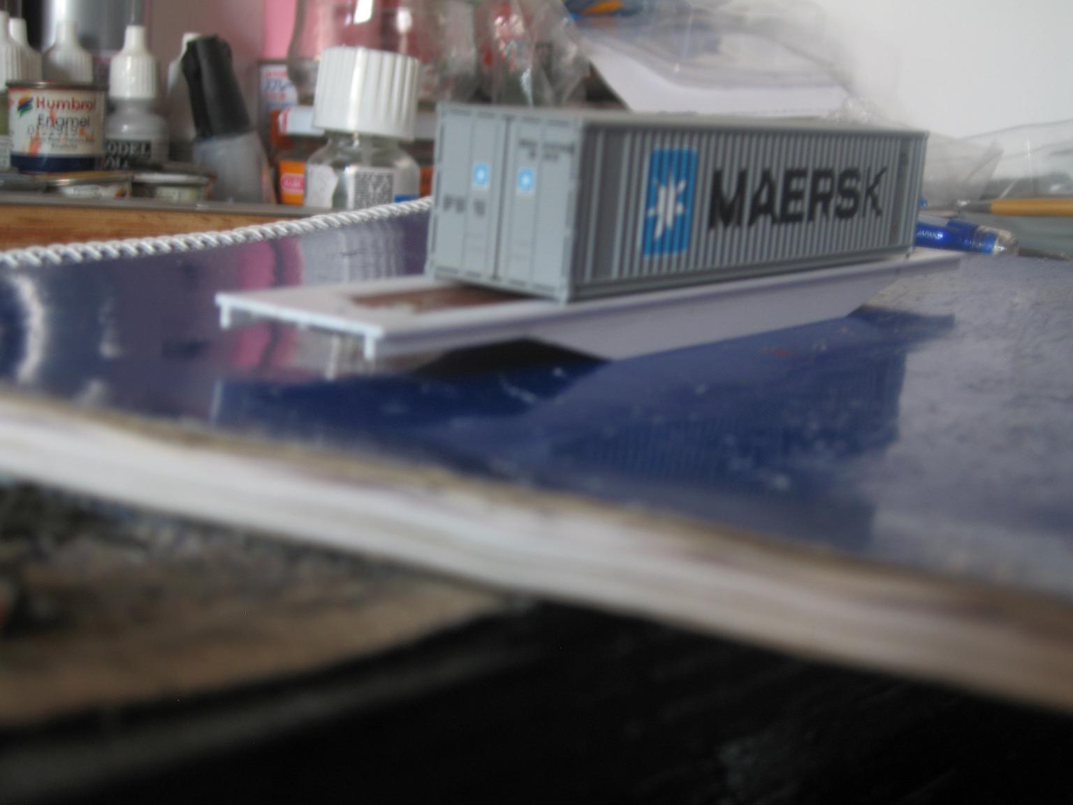

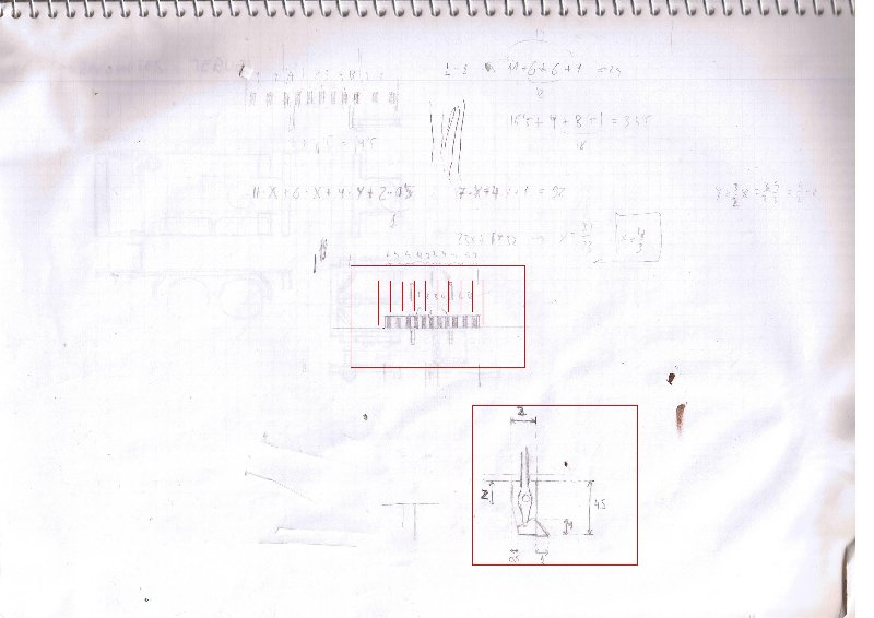

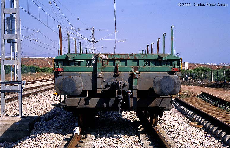

Y dicho esto, y como algún compañero pidió, pasaros las medidas de la plataforma. En la primera imagen están las medidas del anclaje del telero y un pequeño diagrama del testero abatible hecho sobre una libreta a cuadros de cuadrados pequeños, para que se vea la posición de los refuerzos verticales de este (con una altura de 4,5 mm aproximadamente), junto con la posicion de las barras de sujeción del testero para que no abata. En la segunda se ve un ejemplo real de como ha de quedar el testero. Y en la tercera se ven las medidas del bastidor, así como de la posición del taladro, que en algunos modelos (no sé cuales) llevan dos taladros, dispuestos de forma simetrica uno a cada lado del centro del vagón. Y con esto y con un ancho de plataforma de 31,5 mm, practicamente ya está, porque el vagón es muy sencillo, solo es una plataforma con ruedas.
Como tengo otro Ealos listo para desguazar y hacer otra plataforma para cuando acabe con esta, trataré de hacer un tutorial con los detallitos de la construcción para compartirlo con vosotros y, de paso, intento hacer como by103 a ver si llego a las 10 :D
Diagramas de testeros y an clajes de teleros.
Testero original
Medidas del bastidor

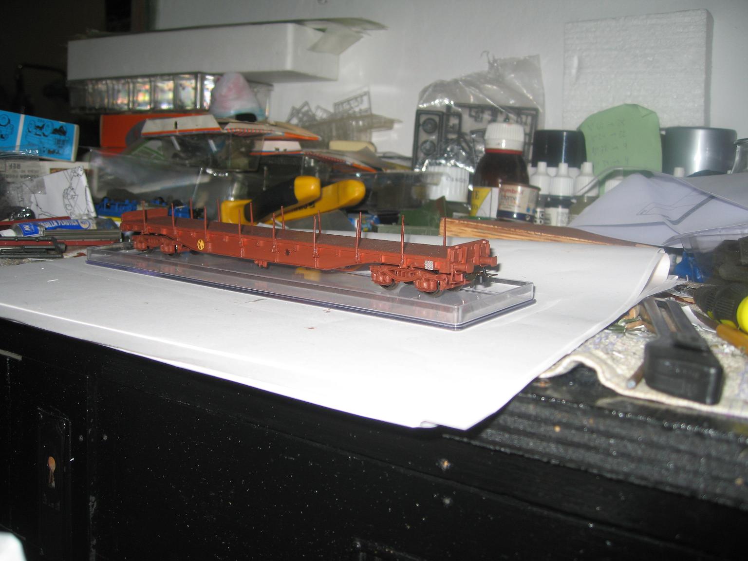

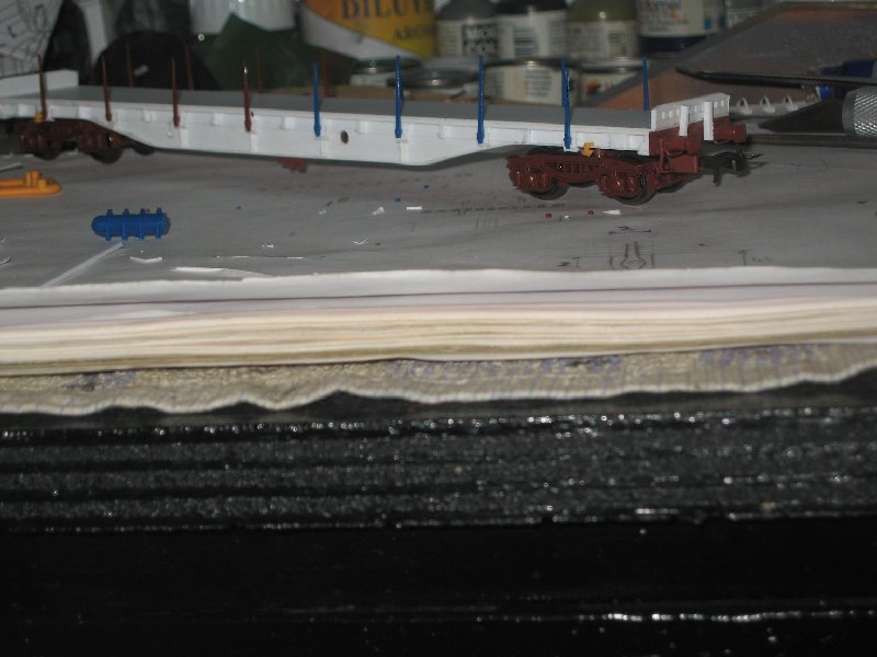

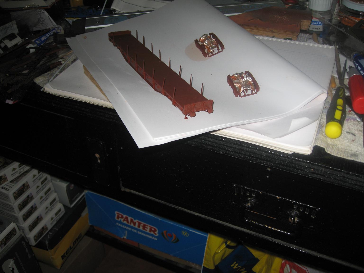

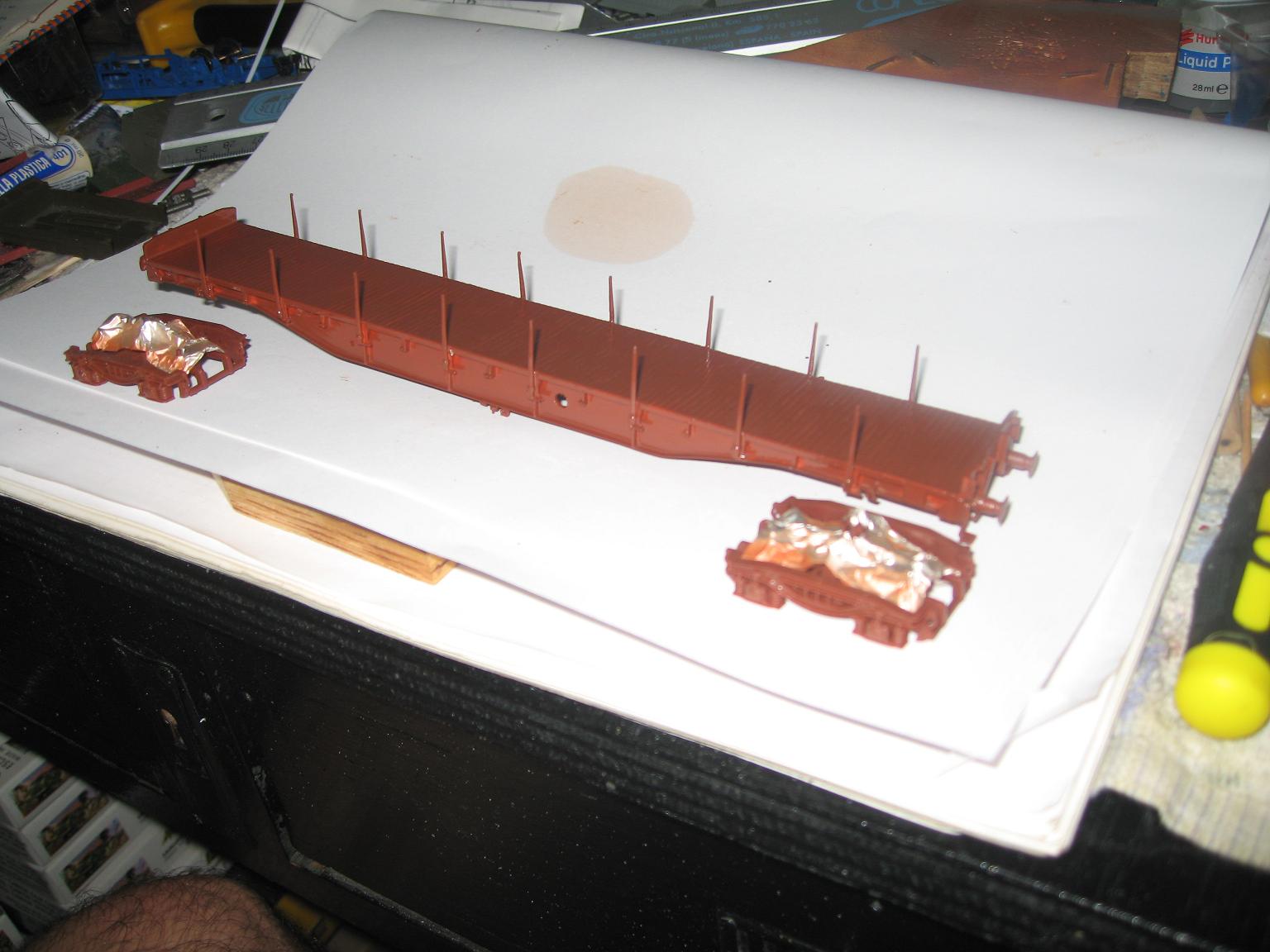

Bueno, ayer estube pintanto la plataforma y ahora queda esperar un poco a que la`pintura repose. En uno o dos días estará lista para montarla y empezar a probarla.
Vista lateral
Vista diagonal

Buaaa perfecta, a ver como queda una vez acabada con sus matriculas y tal. Muy buen trabajo.
Mensajes: 258
Registrado: 02 Nov 2008 00:25
Esta quedando genial, y en la ultima foto ya se ve como la carga esta esperando a ser montada!!!!!!!
La primera pagina escaneada no se ve muy bien, a ver si la puedo oscurecer y se ve mejor los datos y los dibujos.

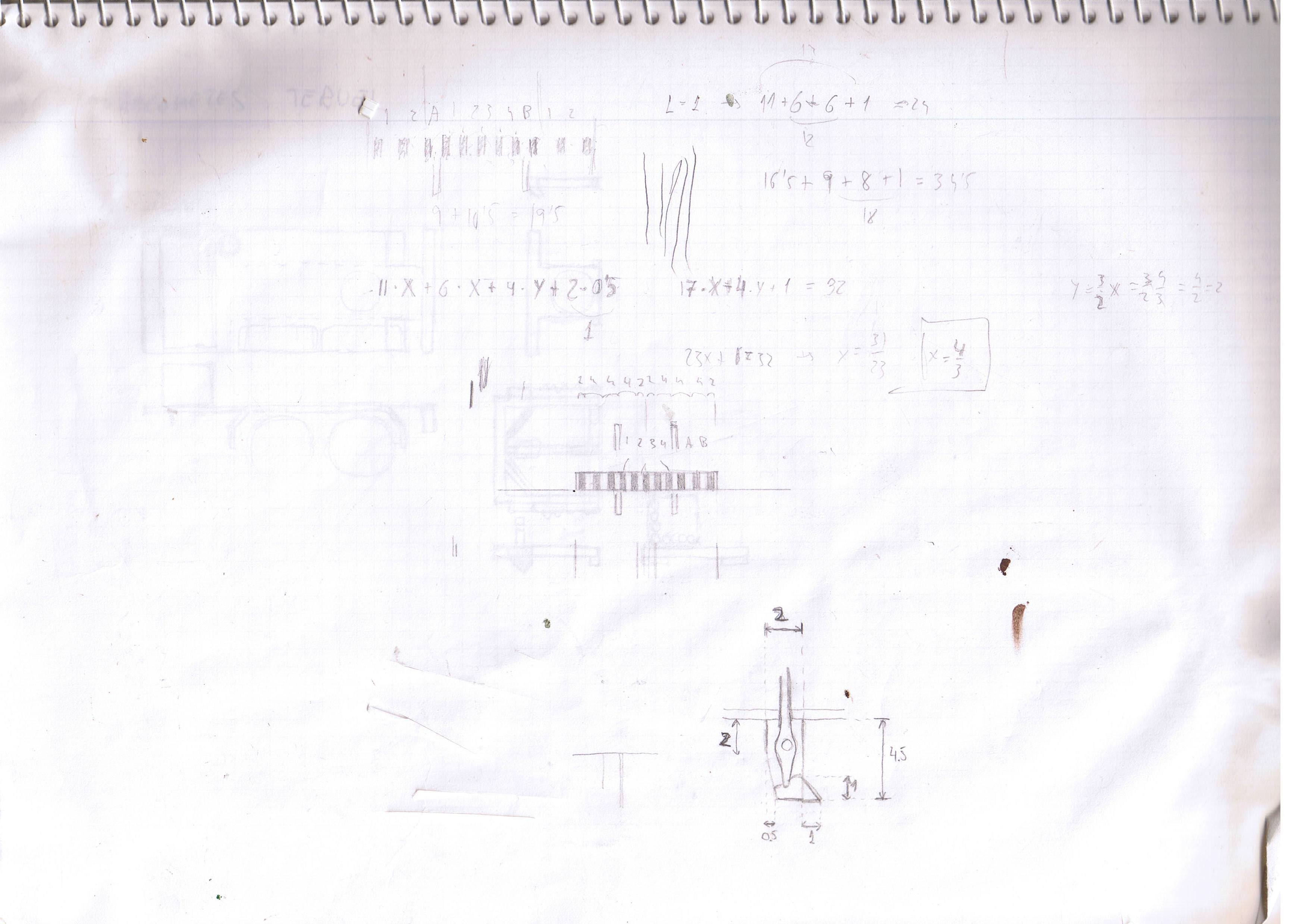

Bueno, como no se ve, he intentado mejorarlo todo lo posible. Adjunto, además, una imagen del vagón original, para que se tenga claro lo que son las tiras verticales.
Esquemas del testero y del soporte del telero

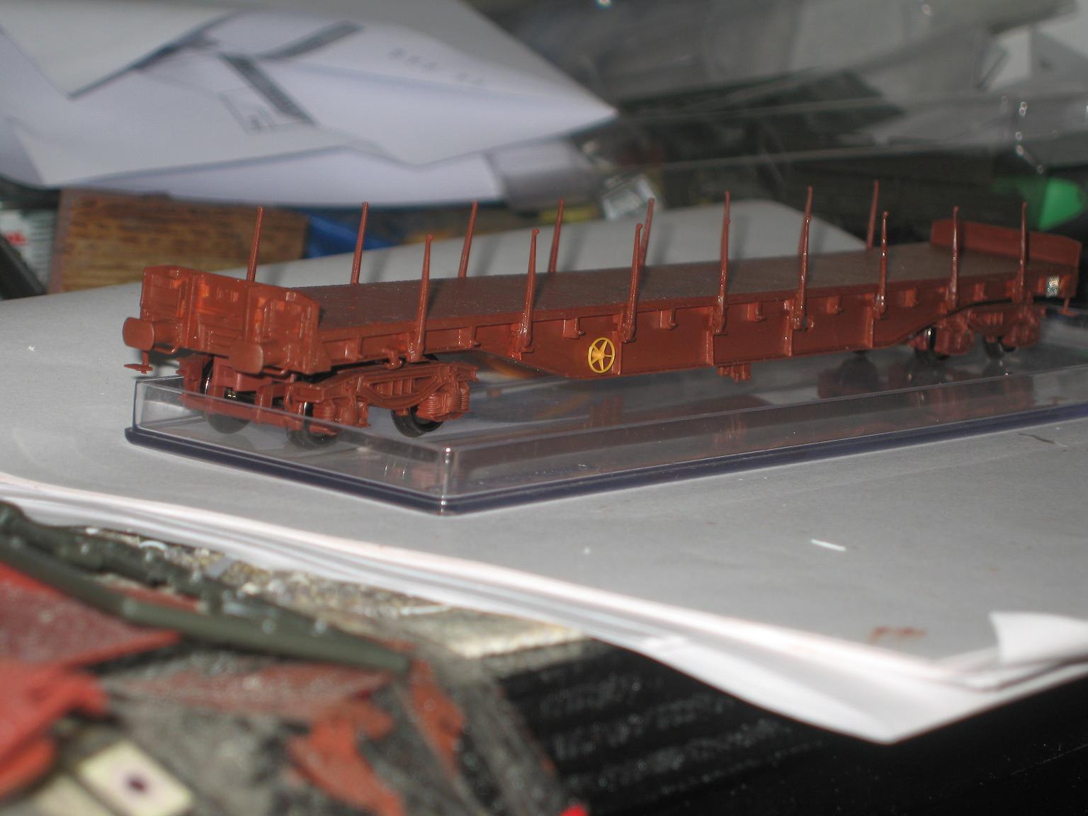

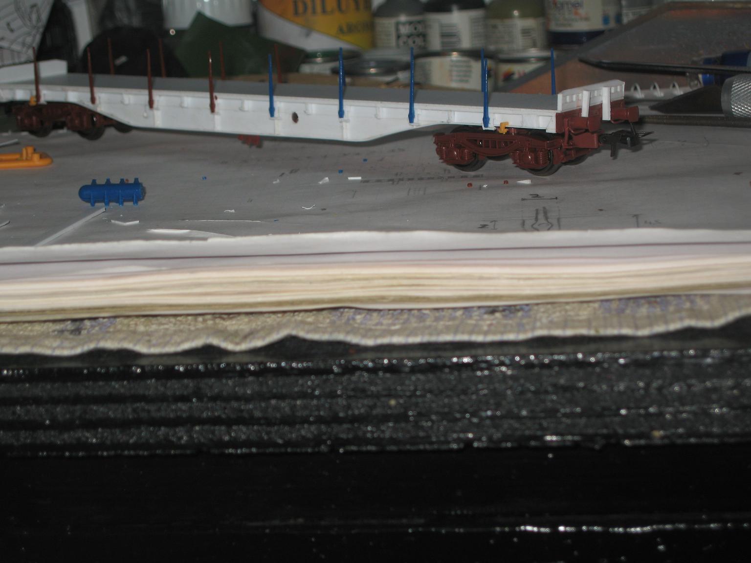

Bueno, la plataforma ya está lista. Falta ponerle la carga y a funcionar (bueno, primero haré unas pruebas a ver como rueda).
Vista desde un extremo
Vista desde el otro extremo
