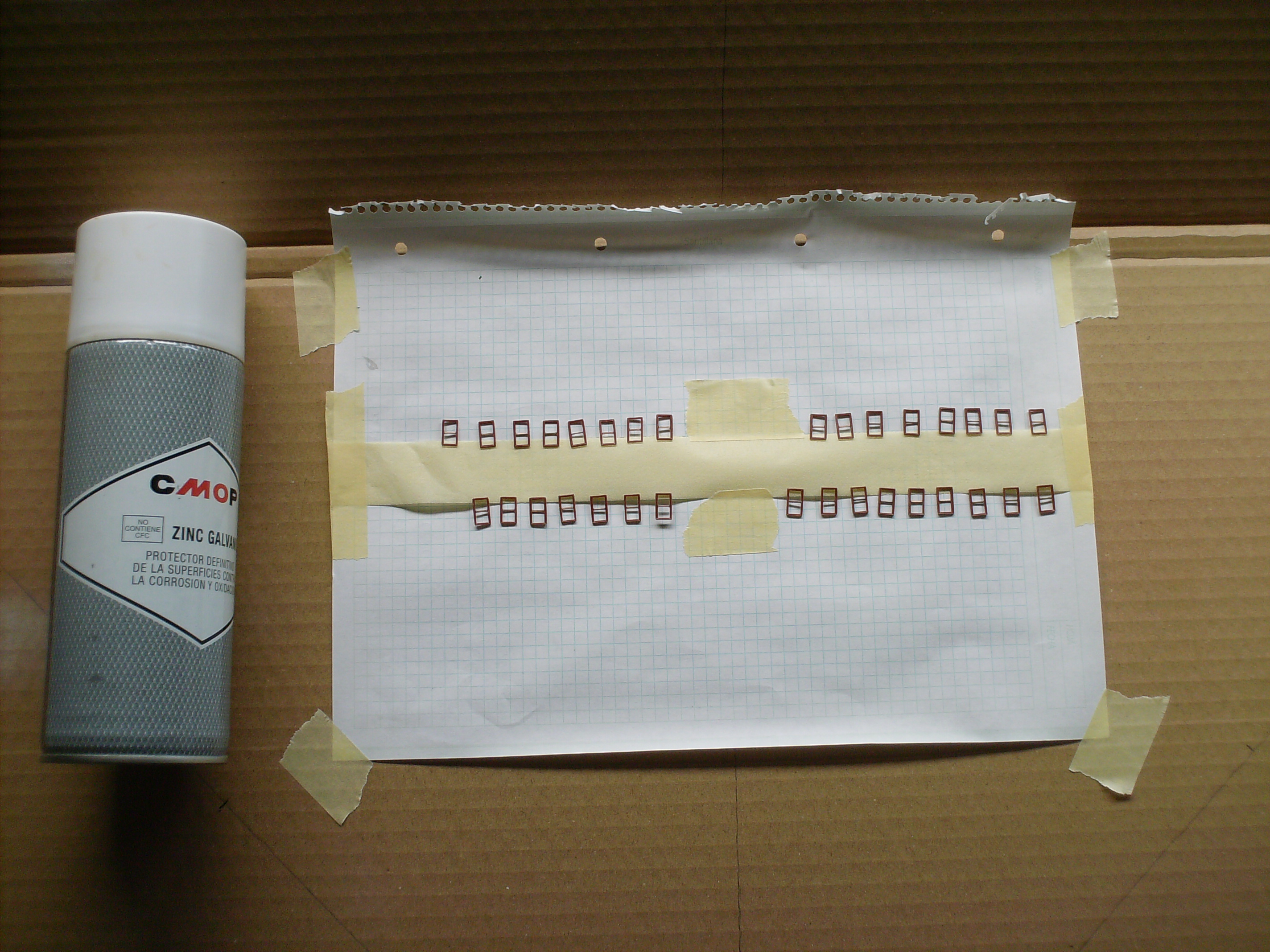

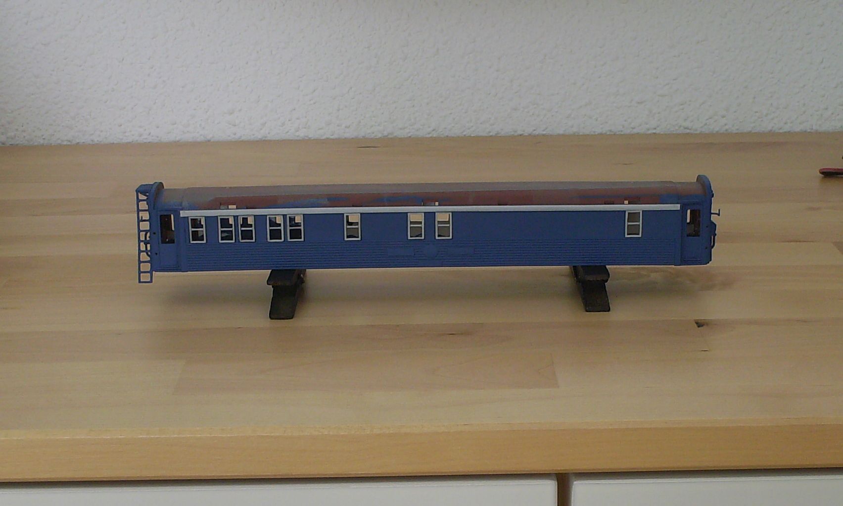

Una vez barnizada la carrocería, pasamos a las ventanas.
Preparo un folio donde pongo un trozo largo de cinta de carrocero, la cual sujeto con trocitos pequeños de la misma cinta. Y voy colocando-pegando las ventanas en la cinta carrocero para que no se muevan cuando las rocíe con el Spray. La pintura es la misma que se ha utilizado anteriormente en la carrocería.
Mensajes: 1373
Registrado: 04 Jul 2009 17:14

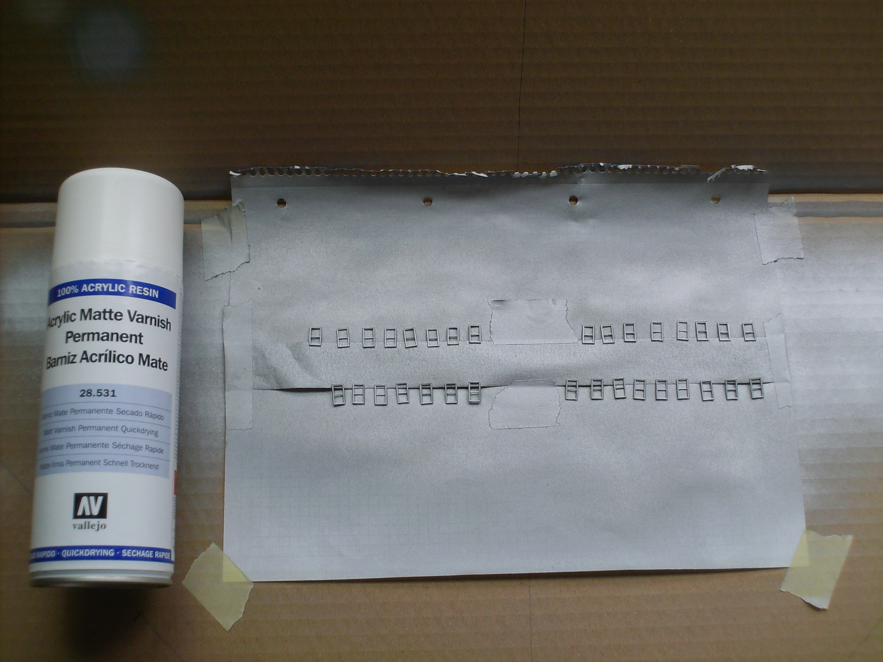

Una vez seca la pintura le aplico finas capas de barniz.
Mensajes: 1373
Ahora coloco las ventanas en los huecos de la carrocería. Para pegarlas he utilizado cianocrilarto.
La cosa empieza a tener ya forma.

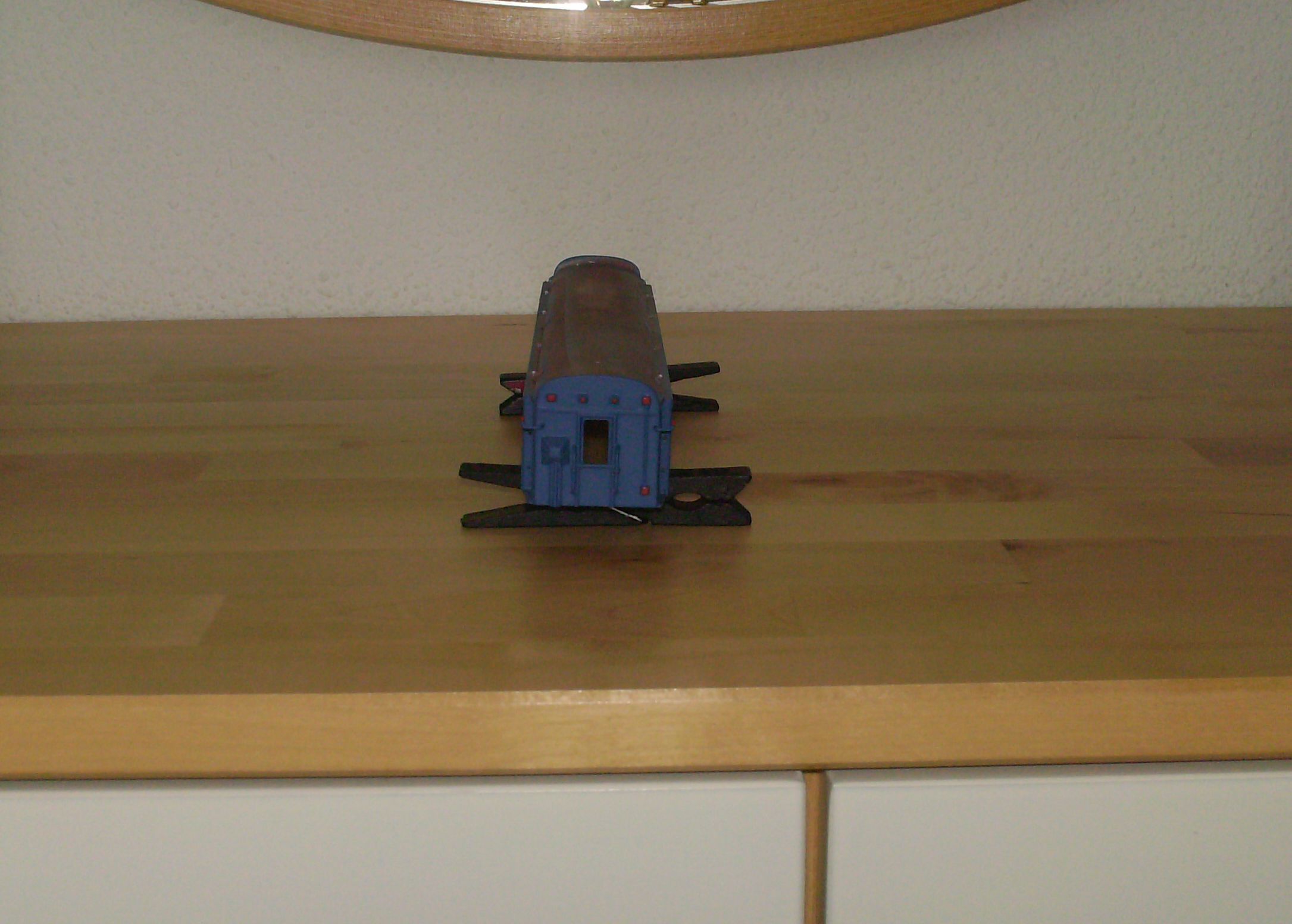

Pintamos los detalles de ambos testeros en color rojo (3 cuadraditos y 2 círculos).

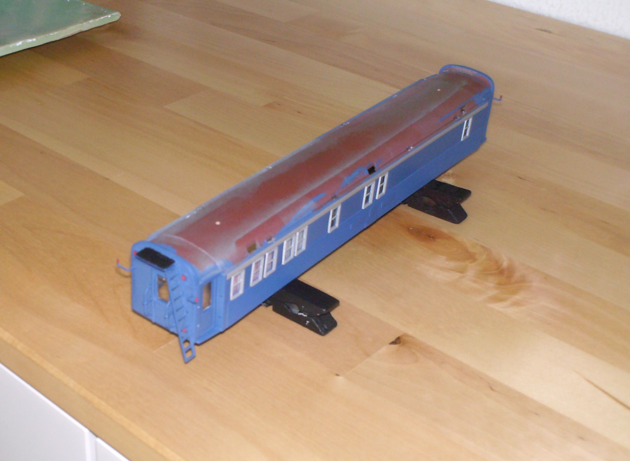

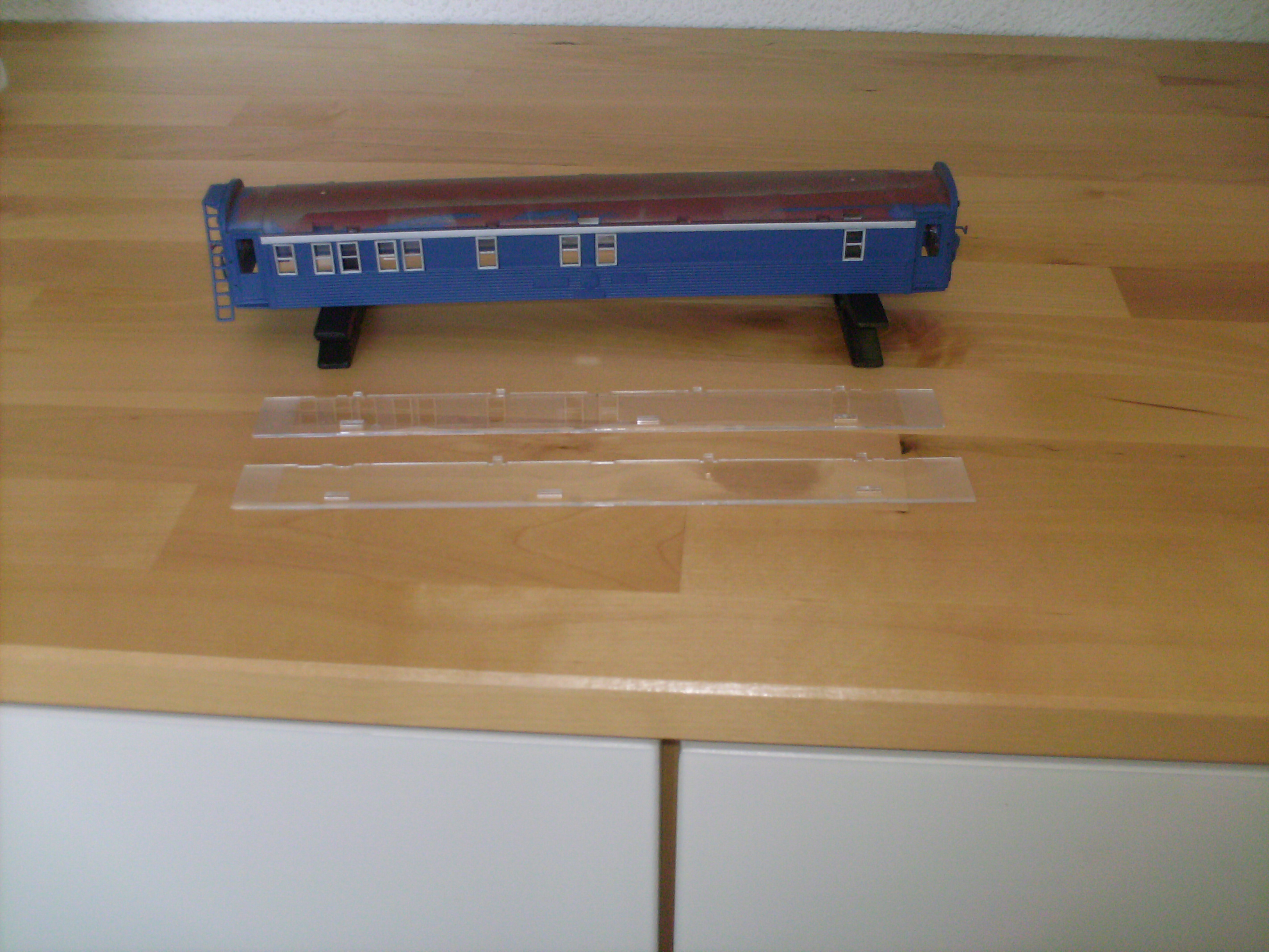

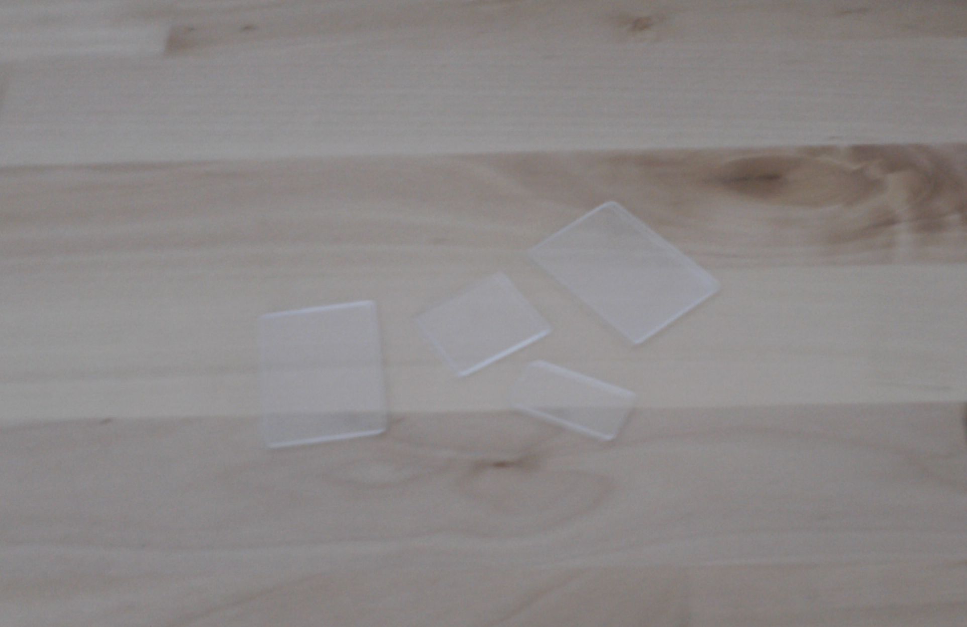

Se colocan y se pegan con cianocrilato las planchas de plástico transparente que simulan los acristalados de las ventanas.
Atención por que estas piezas tienen una posición única ya que el chasis anclará en las 3 rendijas que llevan. Si nó luego no se agarrará.

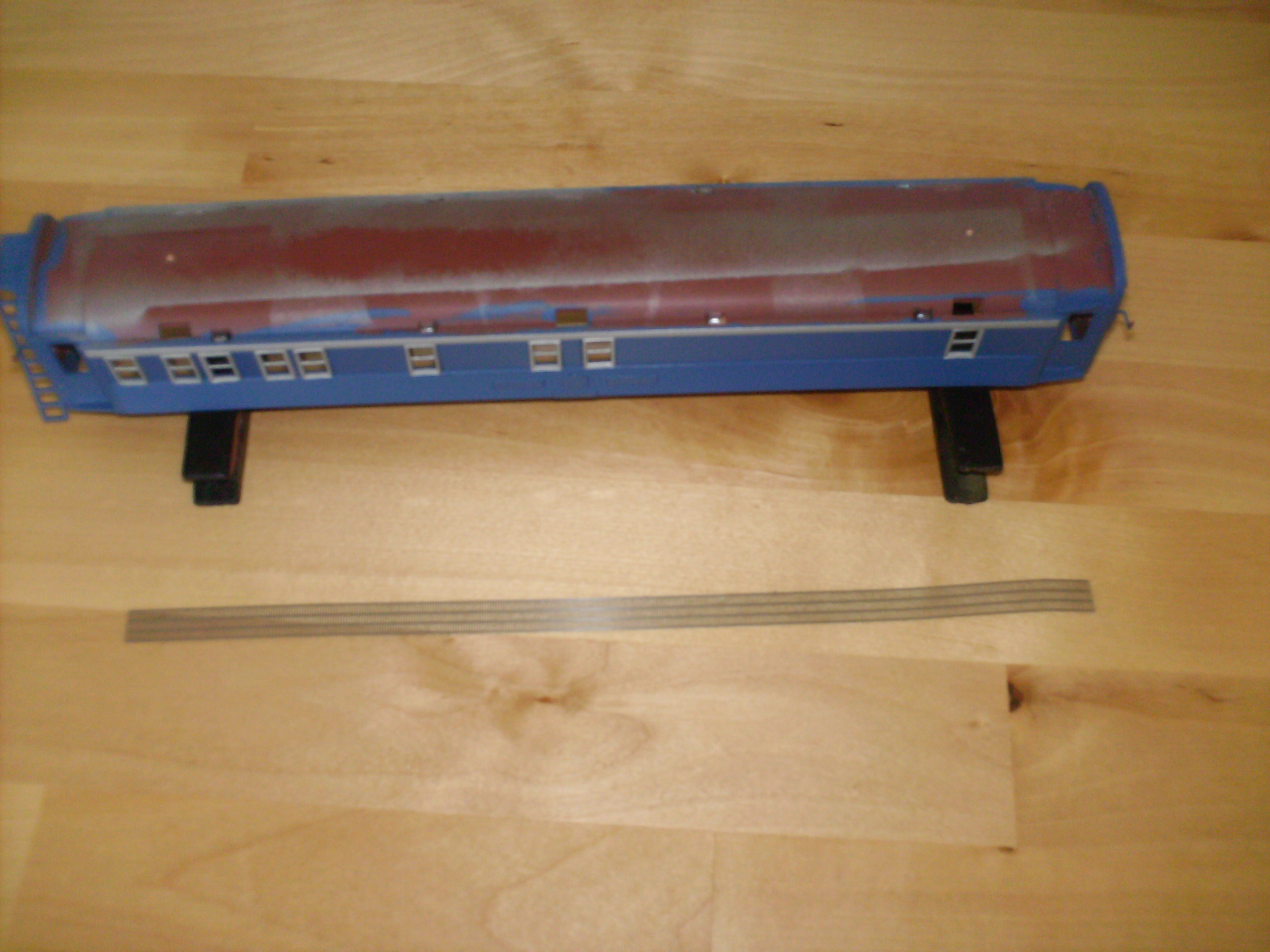

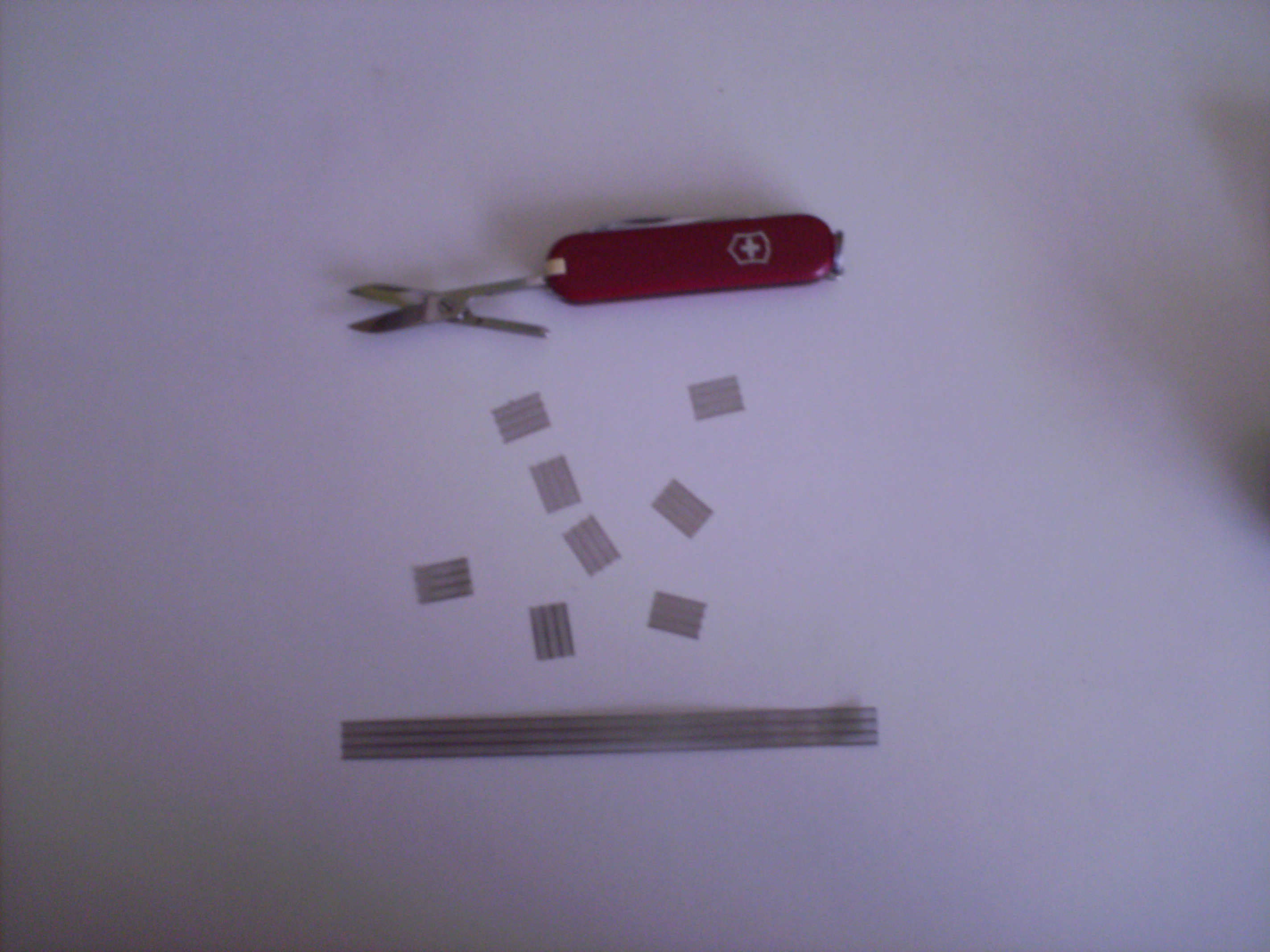

Con una lámina muy fina de metal blanco con rendijas que tenía guardada y casi olvidada haré las rejas de las ventanas.
Mensajes: 1373

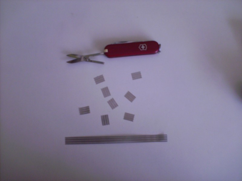

Corto 8 trocitos a la medida de las ventanas para que me cubra bien.

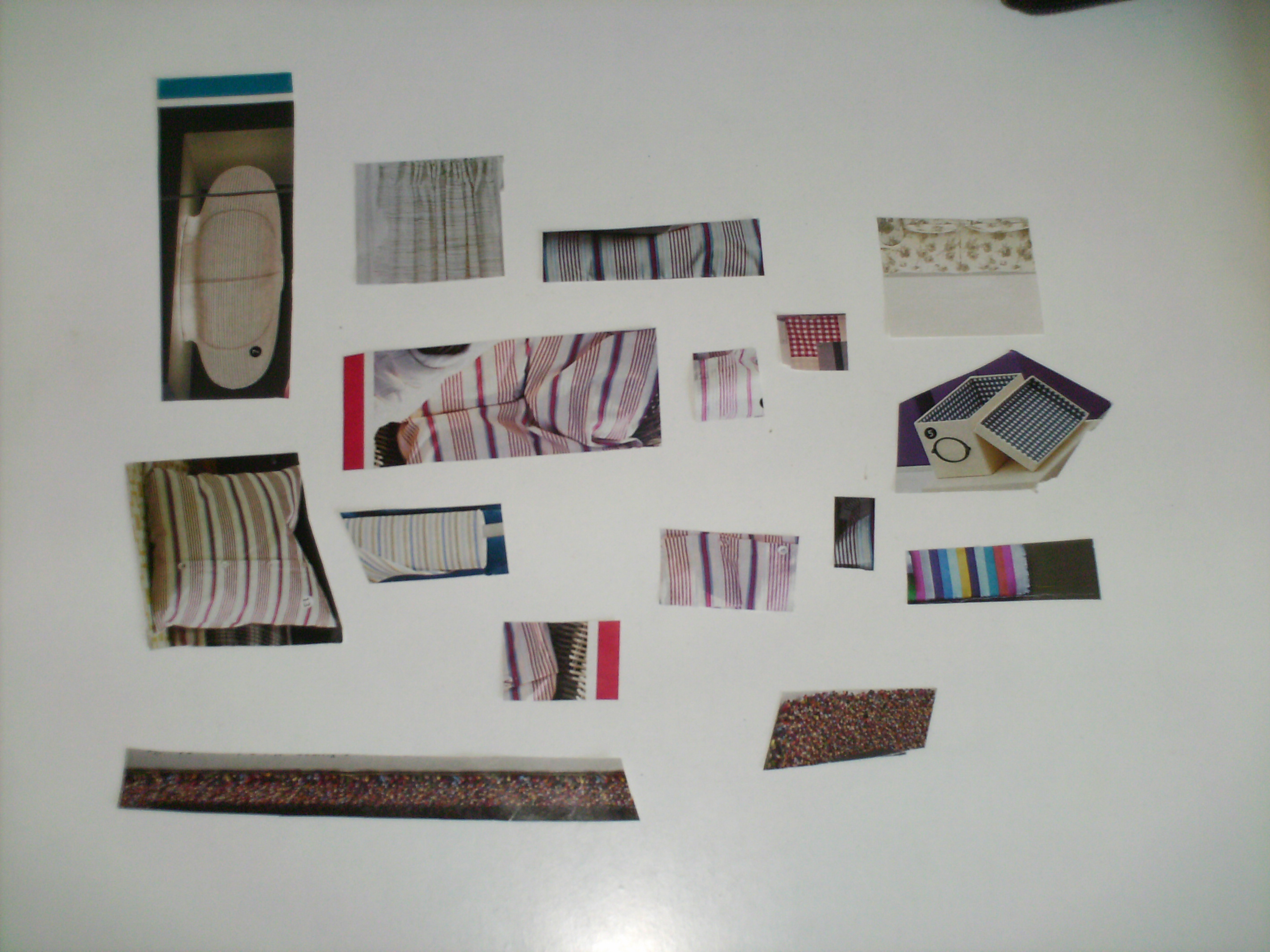

Recorto de una revista-catálogo de decoración unos trozos de imágenes de telas, de los que sacaré las cortinas para las ventanas de la parte vivienda.

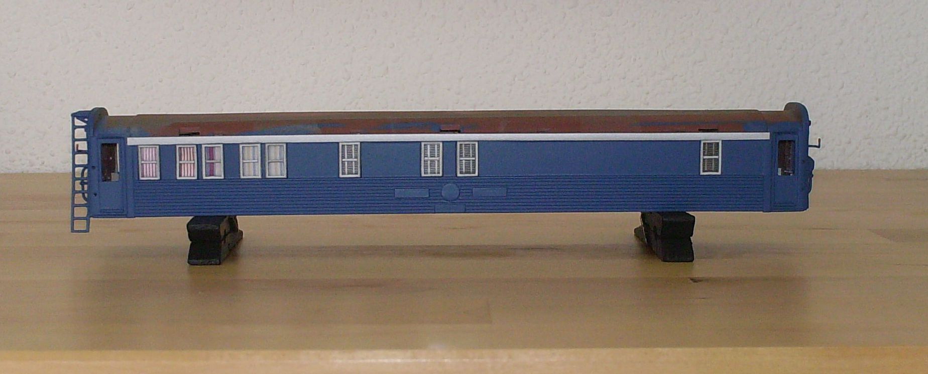

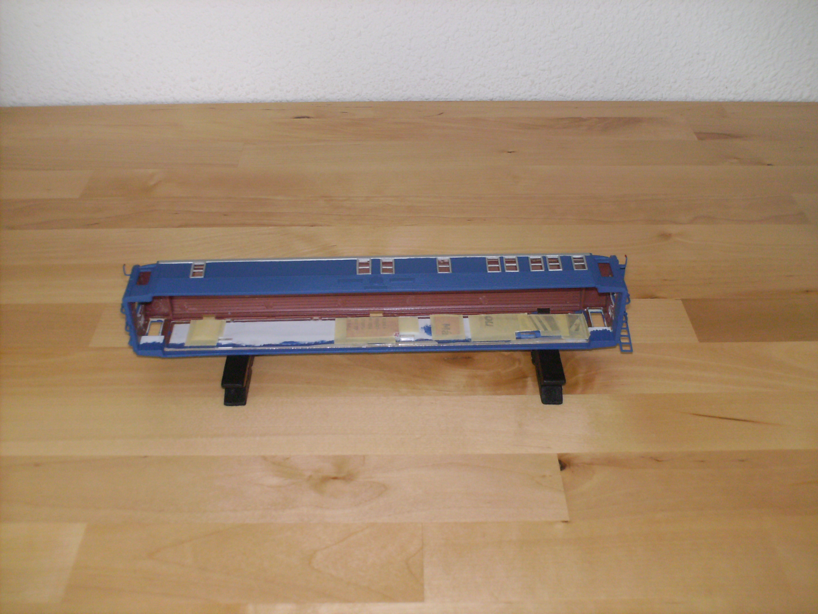

En la cara interna del vagón....
1º pego las rejillas con cianocrilato en las ventanas que serán el almacen.
2º Coloco unos recortables de color negro encima de las rejillas.
3º Coloco los recortables que imitan las cortinas en las ventanas que serán la vivienda.
4º Con cinta de carrocero sujeto dichos recortables. (atención de no taponar las rendijas de los acristalados)
Mensajes: 1373
El resultado final desde la parte vista es éste.
Si quereis verlo mas de cerca pinchar dentro de la foto.
