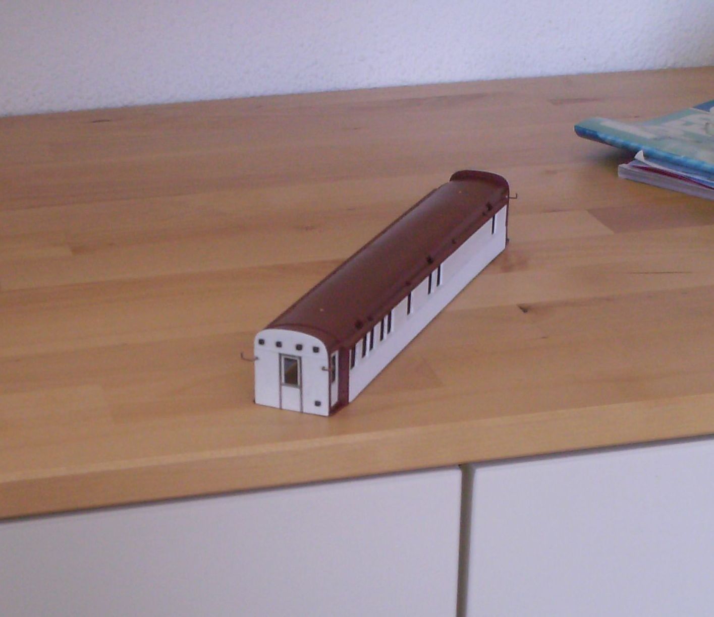

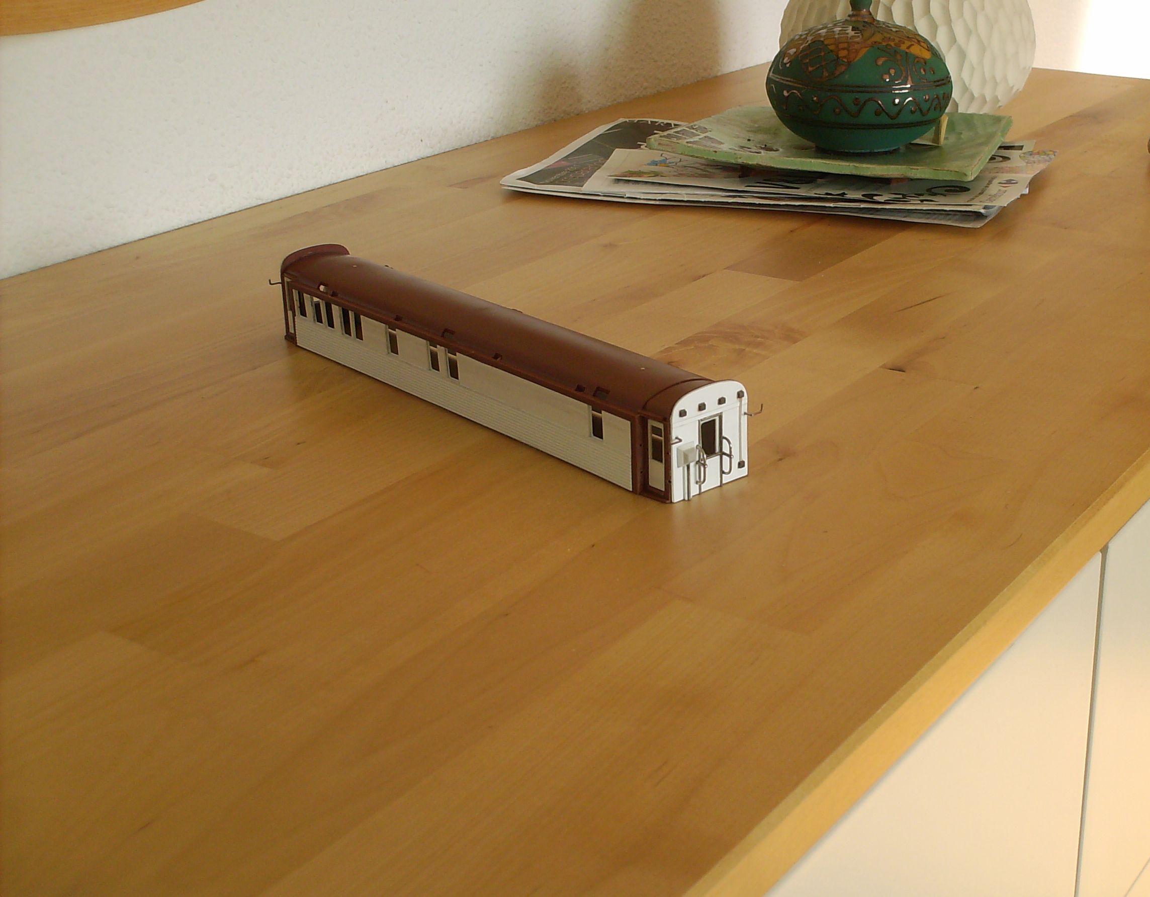

Éstos se pegan inclinados a cada lado de cada testero.
Tambien he preparado 2 cuadraditos de 1,5 x 1,5 x 1,5 mm. como los de arriba que simularán los ¿enchufes?. Van en la parte de abajo al lado derecho. (1 por cada testero).

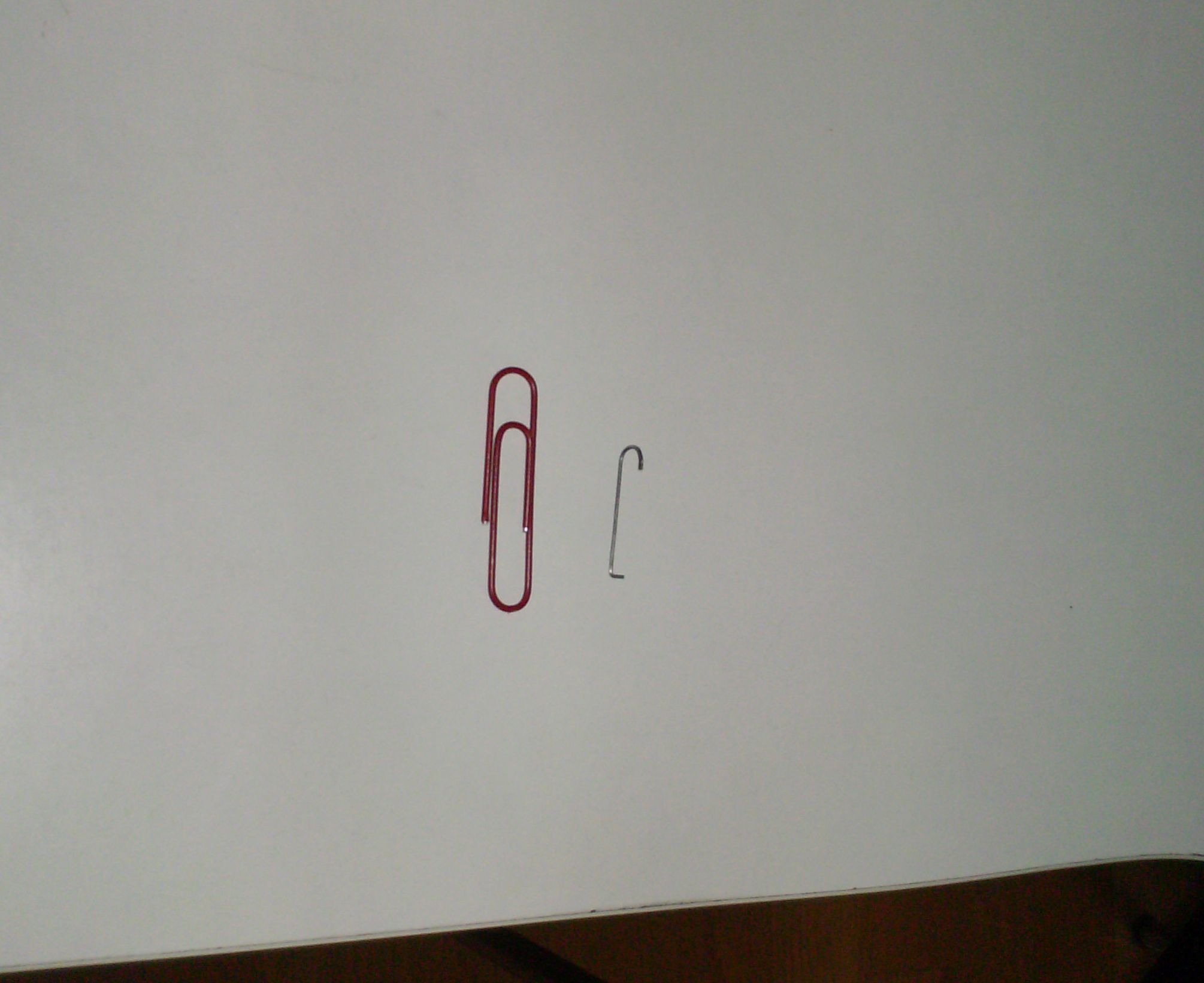

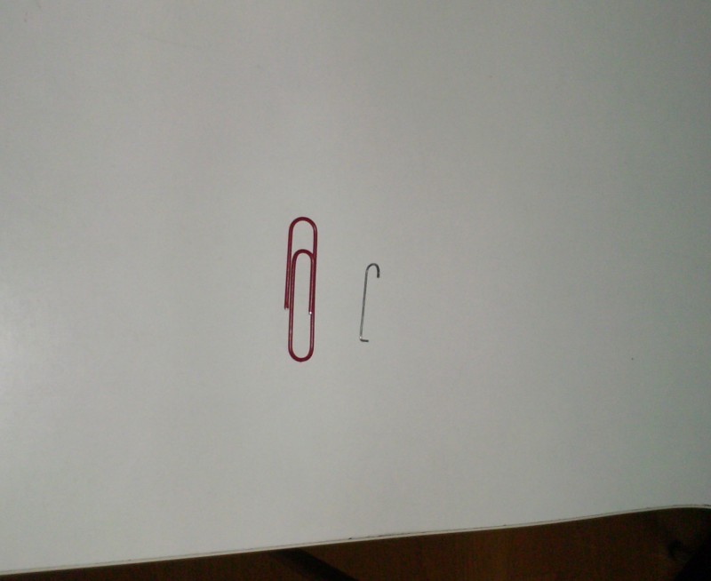

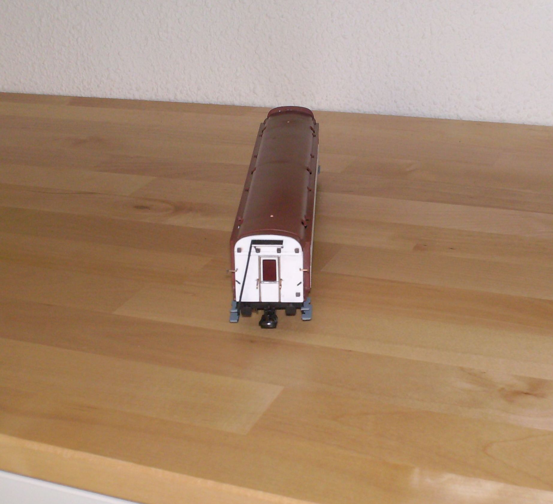

Con un clip grande recubierto de goma-plástico de color, he obtenido el pasamanos de la escalera del testero.
A falta de una varillita fina de metal he recurrido a un modesto clip.
De los que tenía busqué el que fuera mas largo y fino a la vez, en mi caso el elegido fué uno que iba recubierto con goma-plático de color cuyo recubrimiento lo eliminé con un cutter.
Luego calculé la longitud que necesitaba y aprovechando la parte curva obtuve el pasamanos.
Mensajes: 1373
Registrado: 04 Jul 2009 17:14

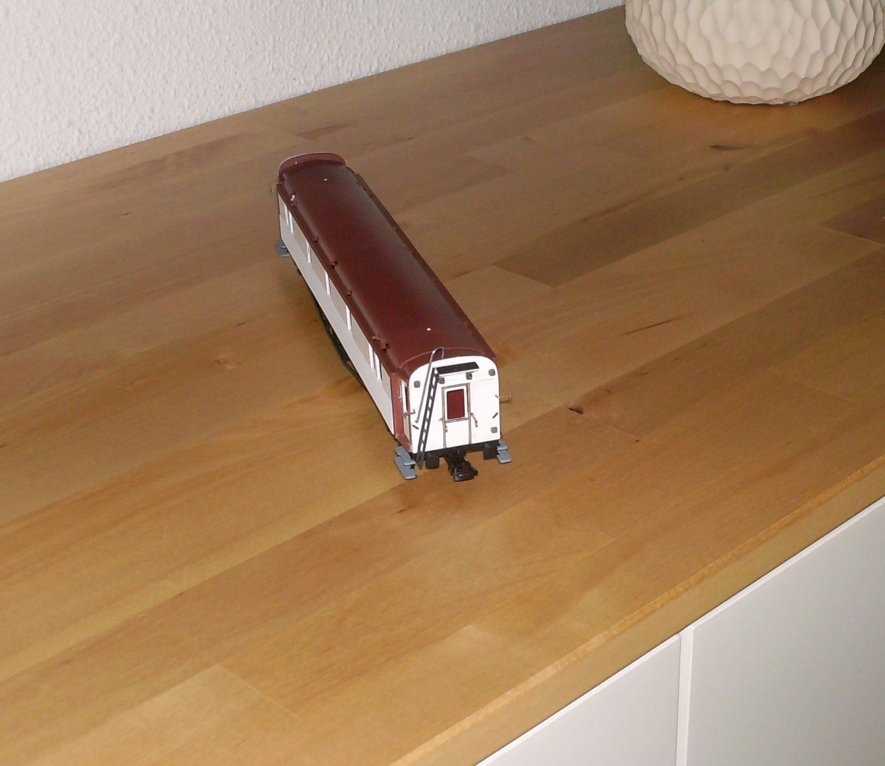

A continuación hice un agujerito encima del portabanderin al lado de la escalera y ya está.
Esta pieza no la voy a pegar ahora, la dejaré para el final del modelo, ya que va pintada en negro. Pero sobre todo es porque va sujeta al techo al que habrá que hacerle un agujerito en el punto exacto.

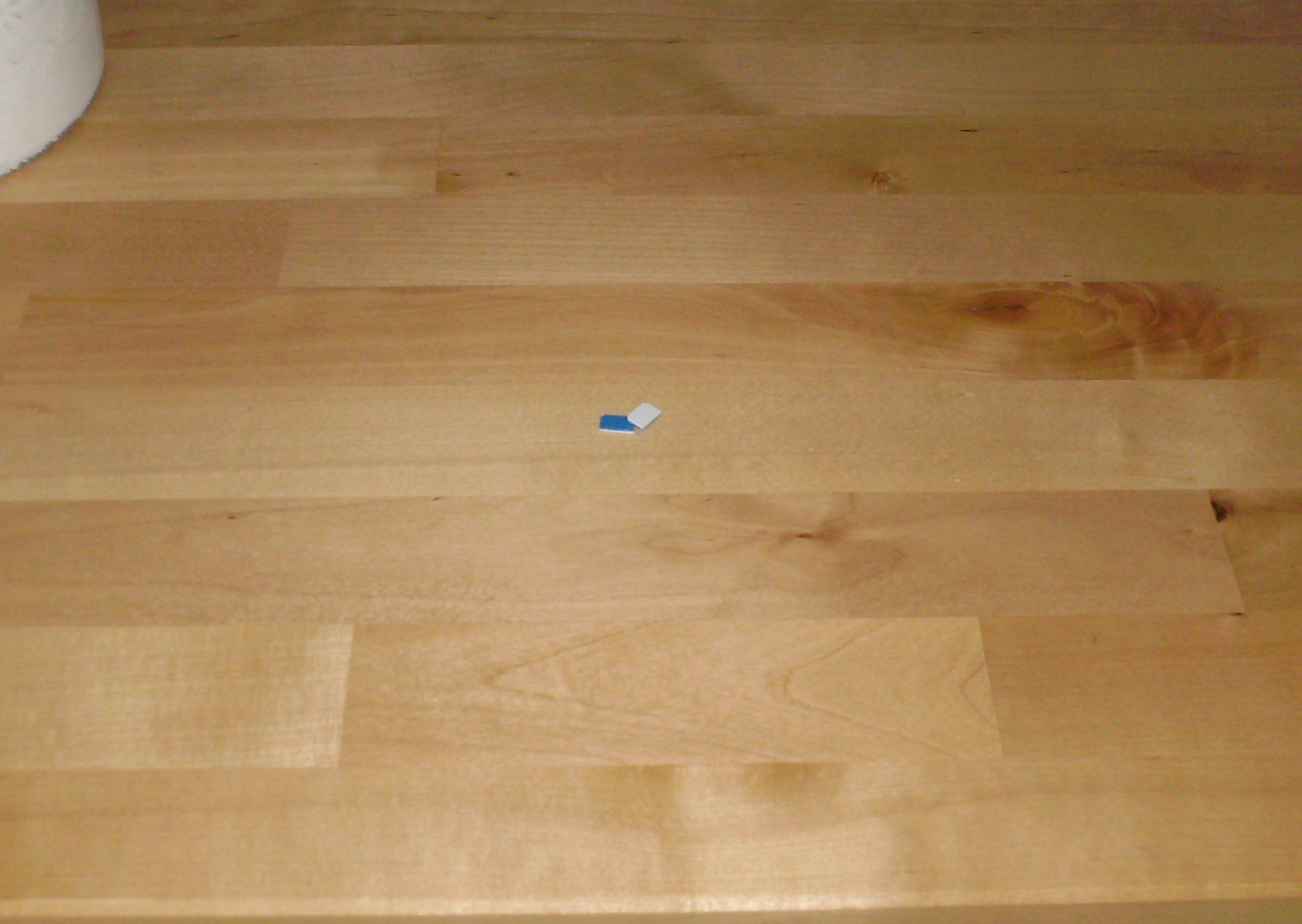

Y ya como último de talle a incorporar a los testeros del SSC-609 serían las chapas para pasar de un coche a otro.

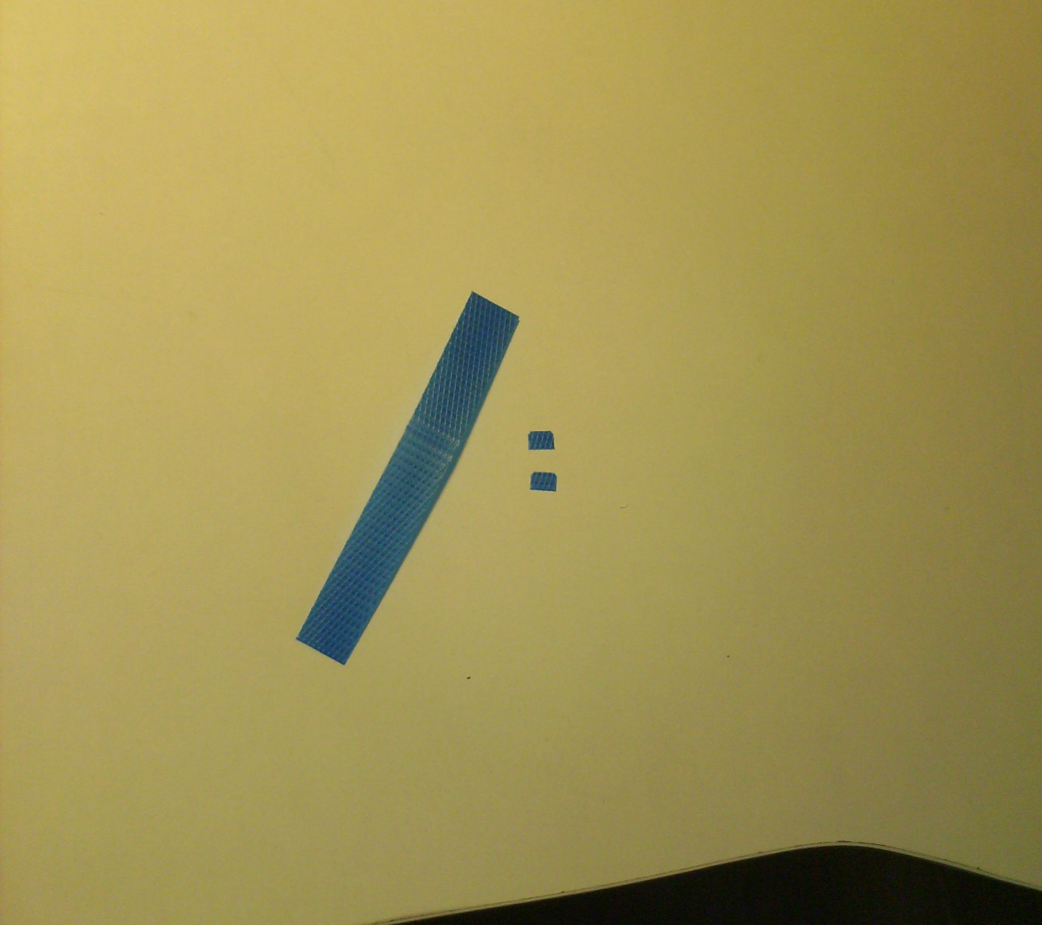

Voy a utilizar un trozo de fleje de plástico de los que se utilizan para asegurar los bultos voluminosos de cajas y palets.
Si nos fijamos, tiene un dibujo de rombos como las planchas metálicas para suelo, que aunque estaría fuera de escala, nos va a dar la apariecia del detalle que voy a reproducir.
He cortado 2 rectángulos de 8 x 5 mm. con una tijera y luego le he cortado dos esquinitas a cada una, para darle una terminación mas graciosa en la parte que luego será mas vista.

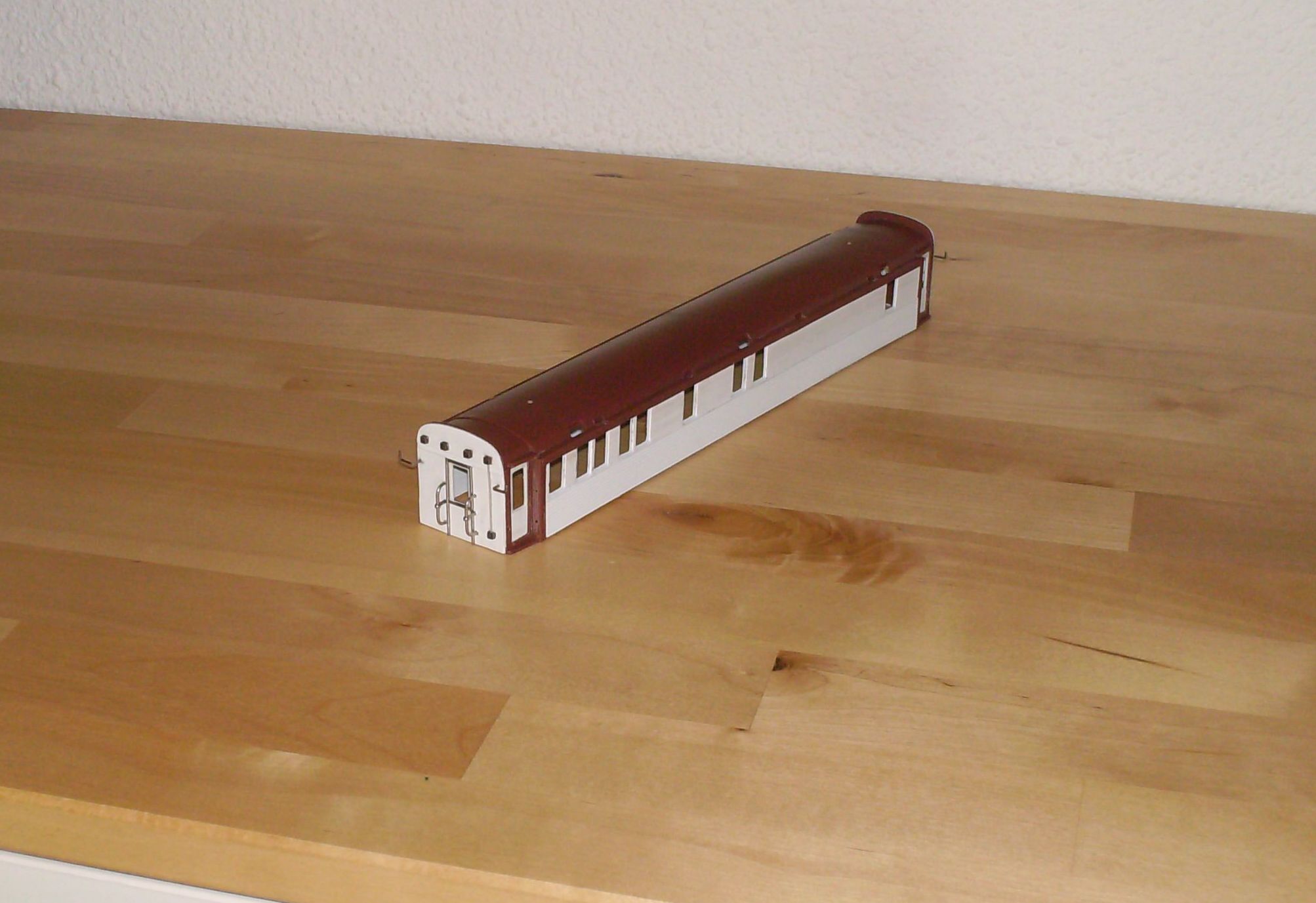

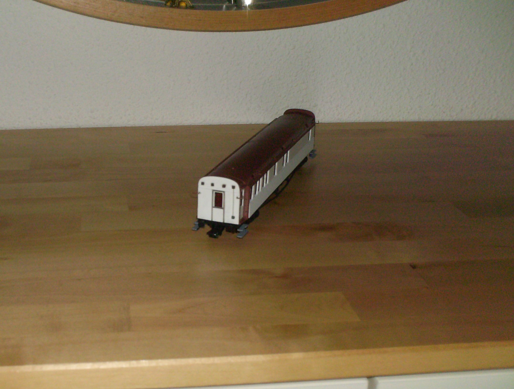

Dando por acabados los testeros y sus piezas adicionales del SSC-609, ahora voy ha preparar los detalles de los testeros del SSC-626.
Empiezo haciendo los agujeritos para alojar los portaseñales. Éstos iran a una distancia de 20 mm desde la parte de abajo.
La técnica para hacerlos es la misma que he comentado en post anteriores. (alfiler y encendedor)
Mensajes: 1373

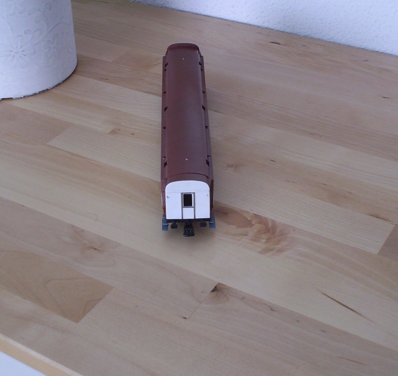

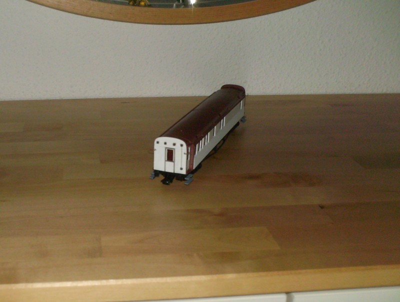

Ahora, he preparado otro sistema de freno exactamente igual que el que hice para el SSC-609 y lo he pegado en el testero que esta en el lado con menos ventanas en sus extremos.
Mensajes: 1373

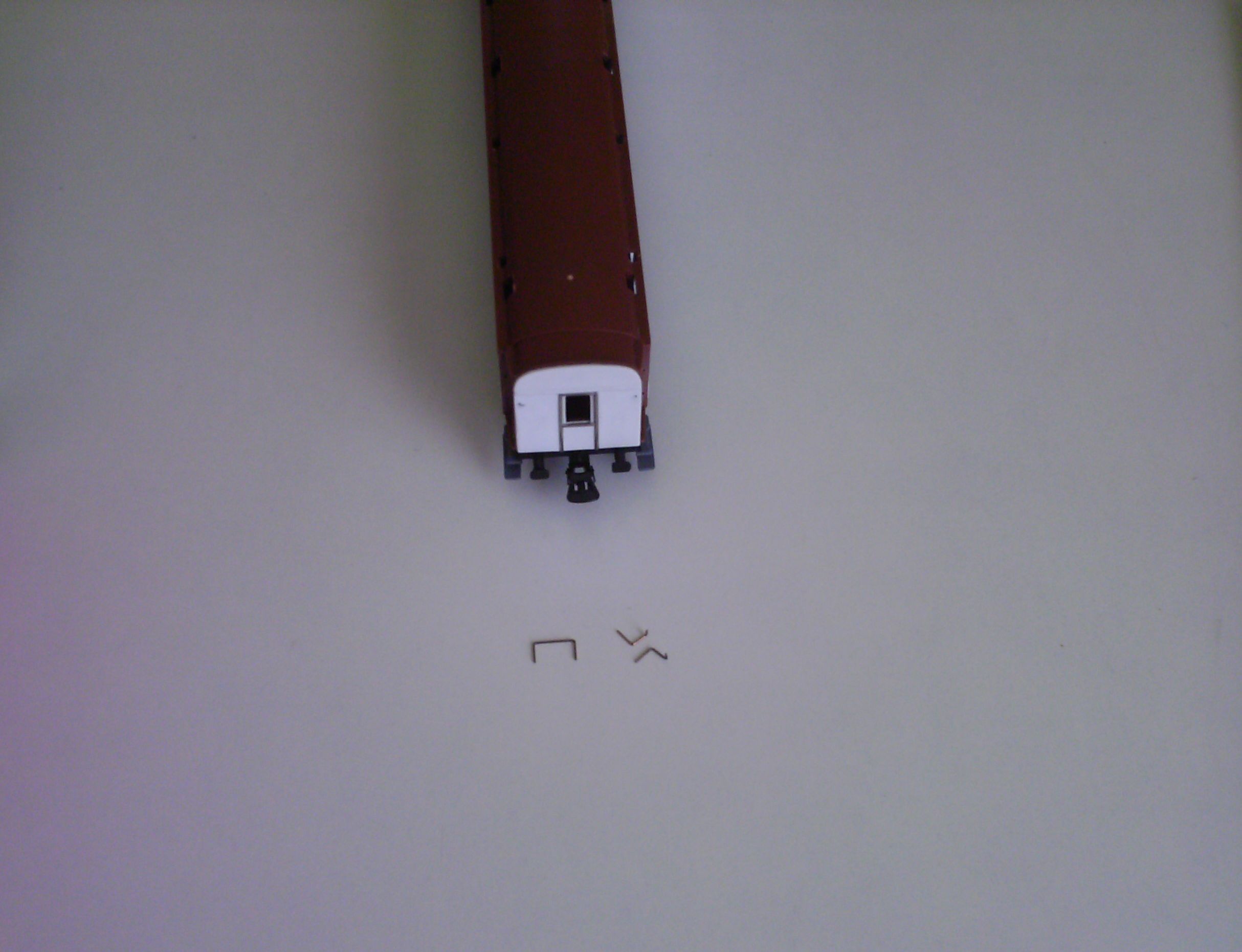

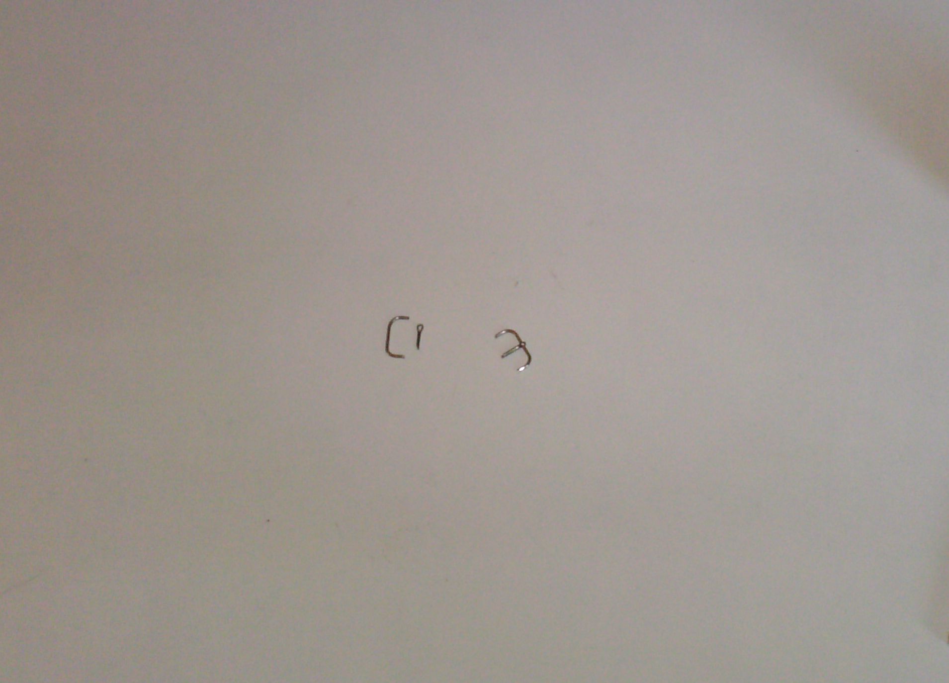

Luego he hecho los portaseñales de éste coche con grapas de grapadora de oficina. La forma de éstos es diferente a los del SSC-609. He utilizado para darles forma un alicate sin estrias para no dejar marcas.

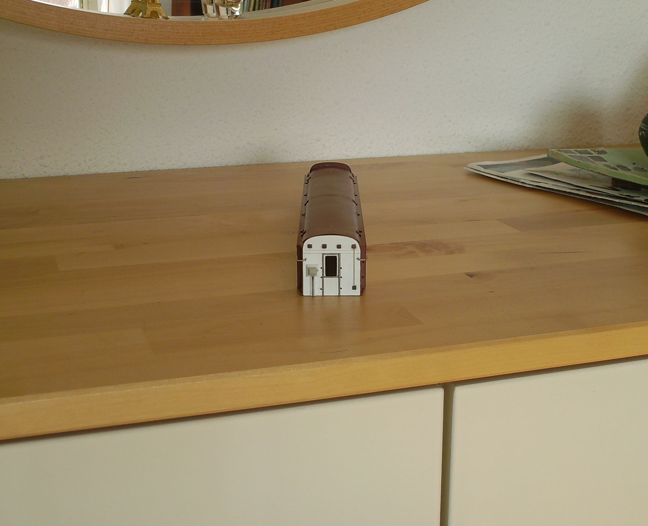

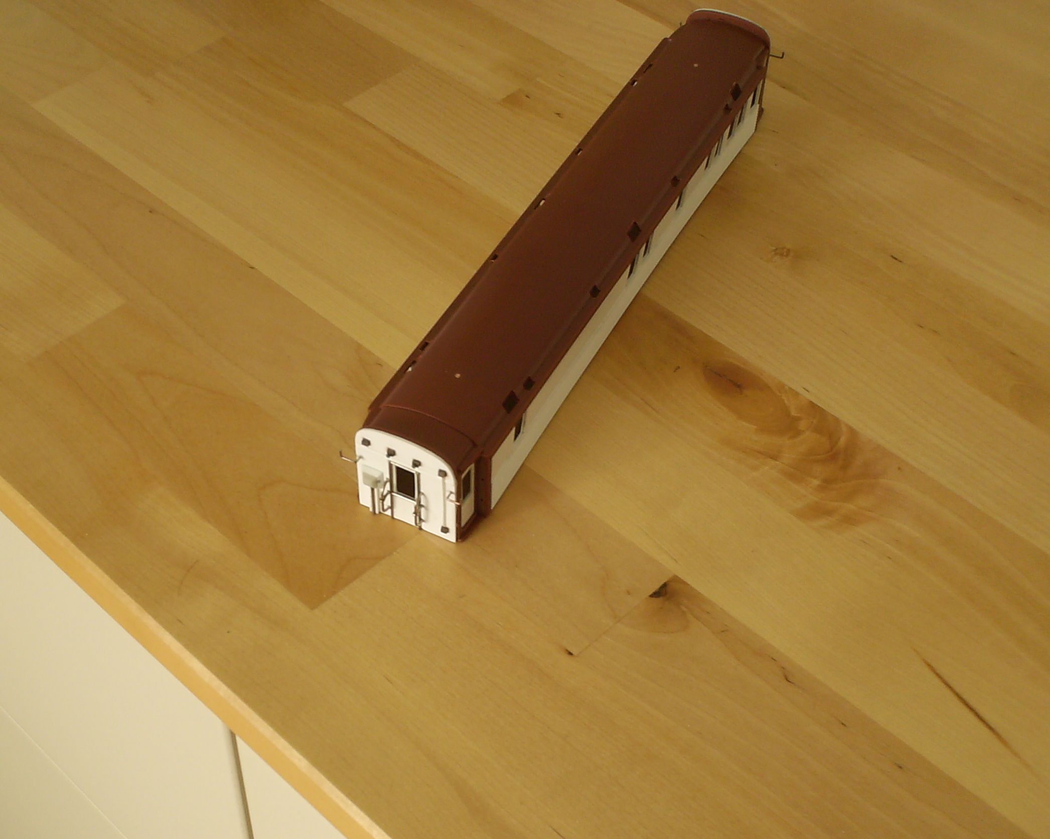

Al igual que en el coche SSC-609, preparo 10 cuadraditos de 1,5 x 1,5 x 1,5 mm (5 por cada testero) y se pegan en los testeros.
La única diferencia es, que los 4 cuadraditos de arriba, están un poco por encima del detalle del travesaño que va de lado a lado del testero y que está encima de la puerta. Es decir los pegaremos 1 mm o 1,5 mm por encima de éste.
Os pongo una foto de uno de los testeros.

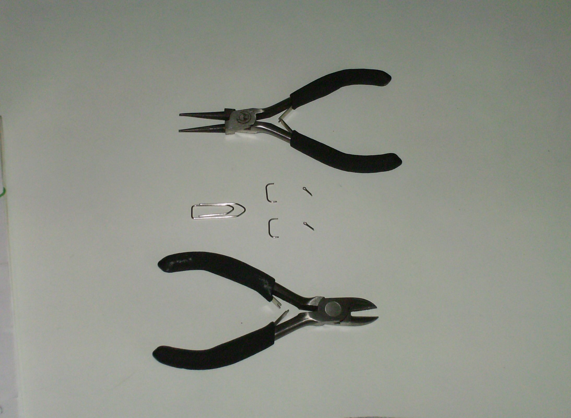

Voy a utilizar 2 clip de oficina (1 por testero) para hacer los asideros que estan a ambos lados de las puertas de los testeros.
Los corto de tal manera que aprovecho los tramos rectos y obtengo 4 barillitas a las que le doy forma de asidero con la ayuda de un alicate de puntas redondas. La medida de estos una vez dadas las curvaturas es mas o menos de unos 12 mm.
Tambien he utilizado unas piececitas metálicas que compré en un mercadillo. Son unos recambios que proceden de la locomotora Tanque 242 de la antigua Ibertren que sujetan los tubos metálicos que discurren por los depósitos de agua. Estas piezas las voy a utilizar para hacer el travesaño que va a media altura del asidero.

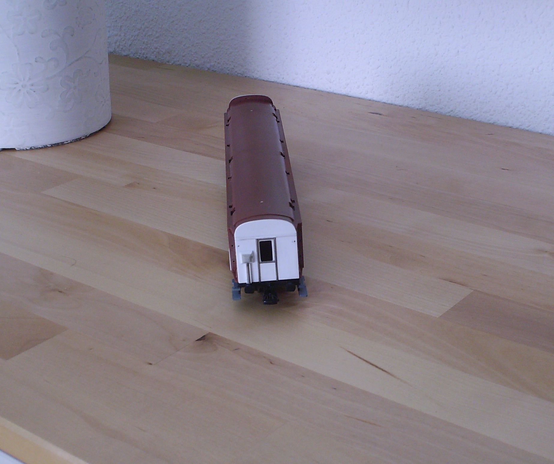

Mensajes: 1373
Y por último, colocamos los asideros haciéndolos encajar en sus tres agujeros y los pegamos con cianocrilato en la cara interna del testero para que no queden restos de pegamento fuera en la parte vista.

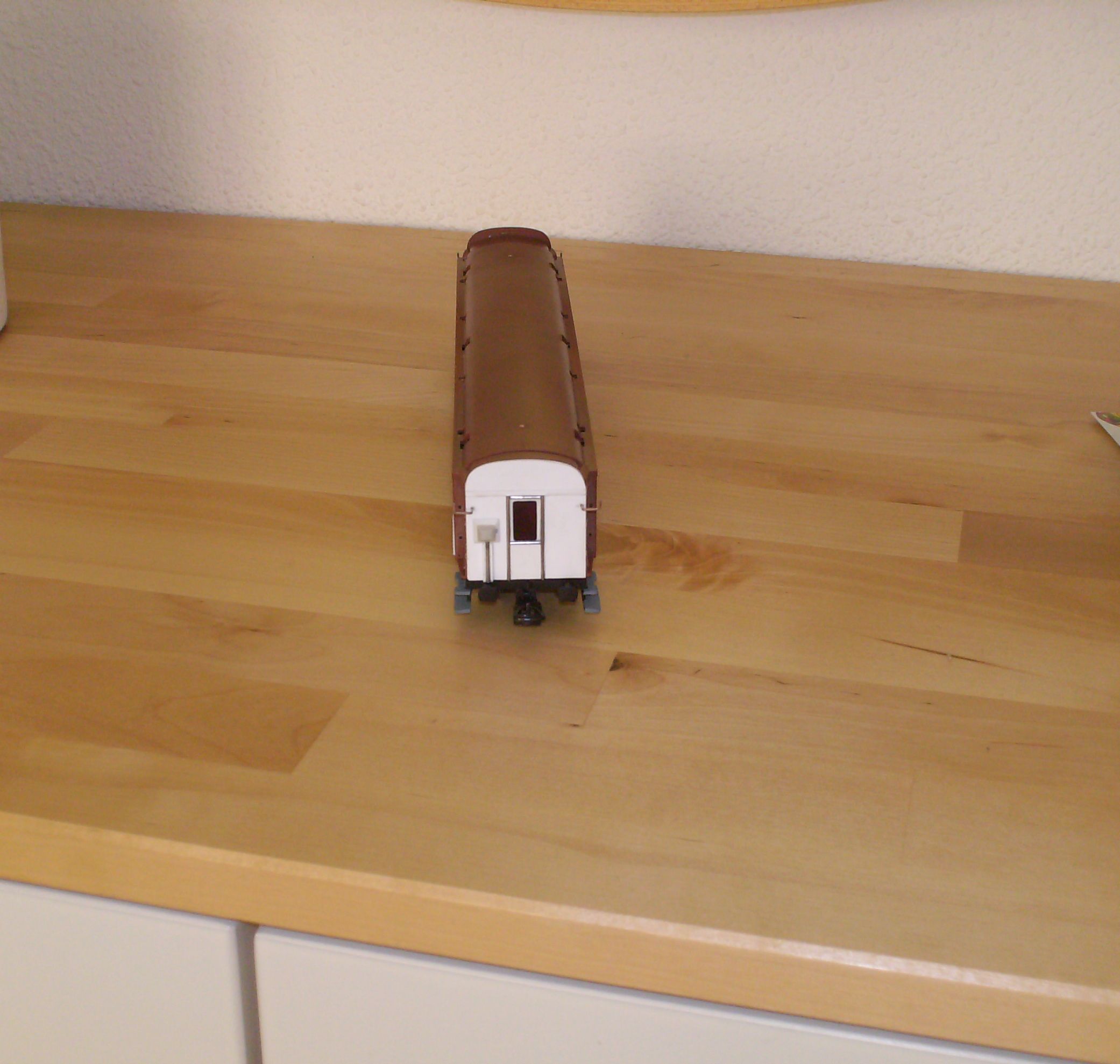

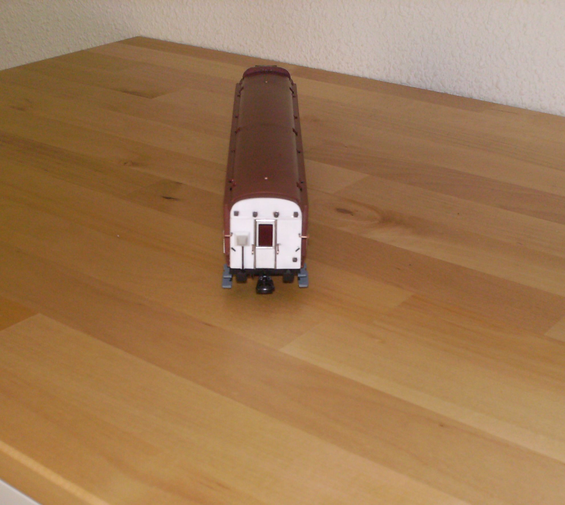

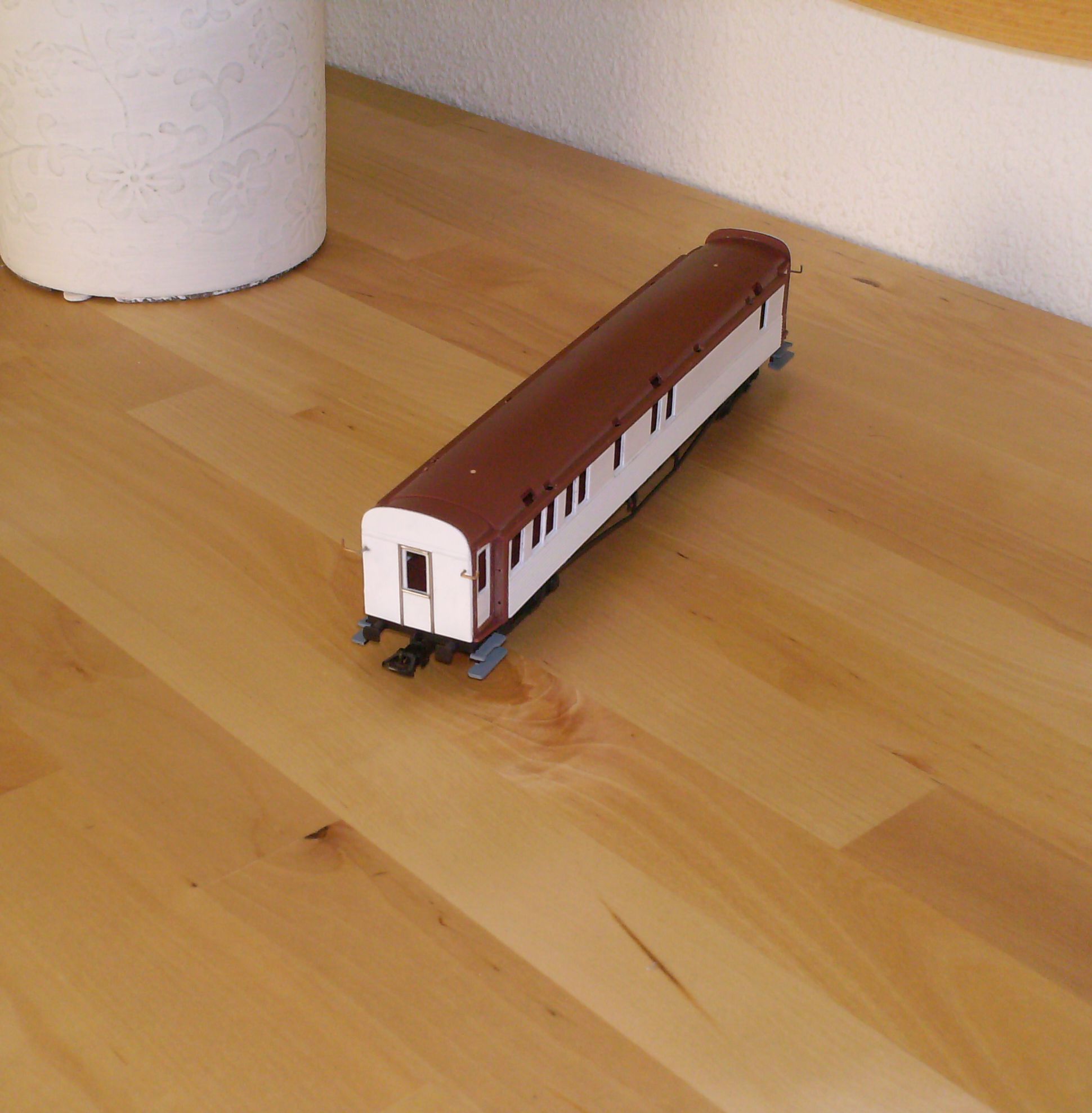

Pongo fotos de los 2 testeros para apreciar el resultado.
