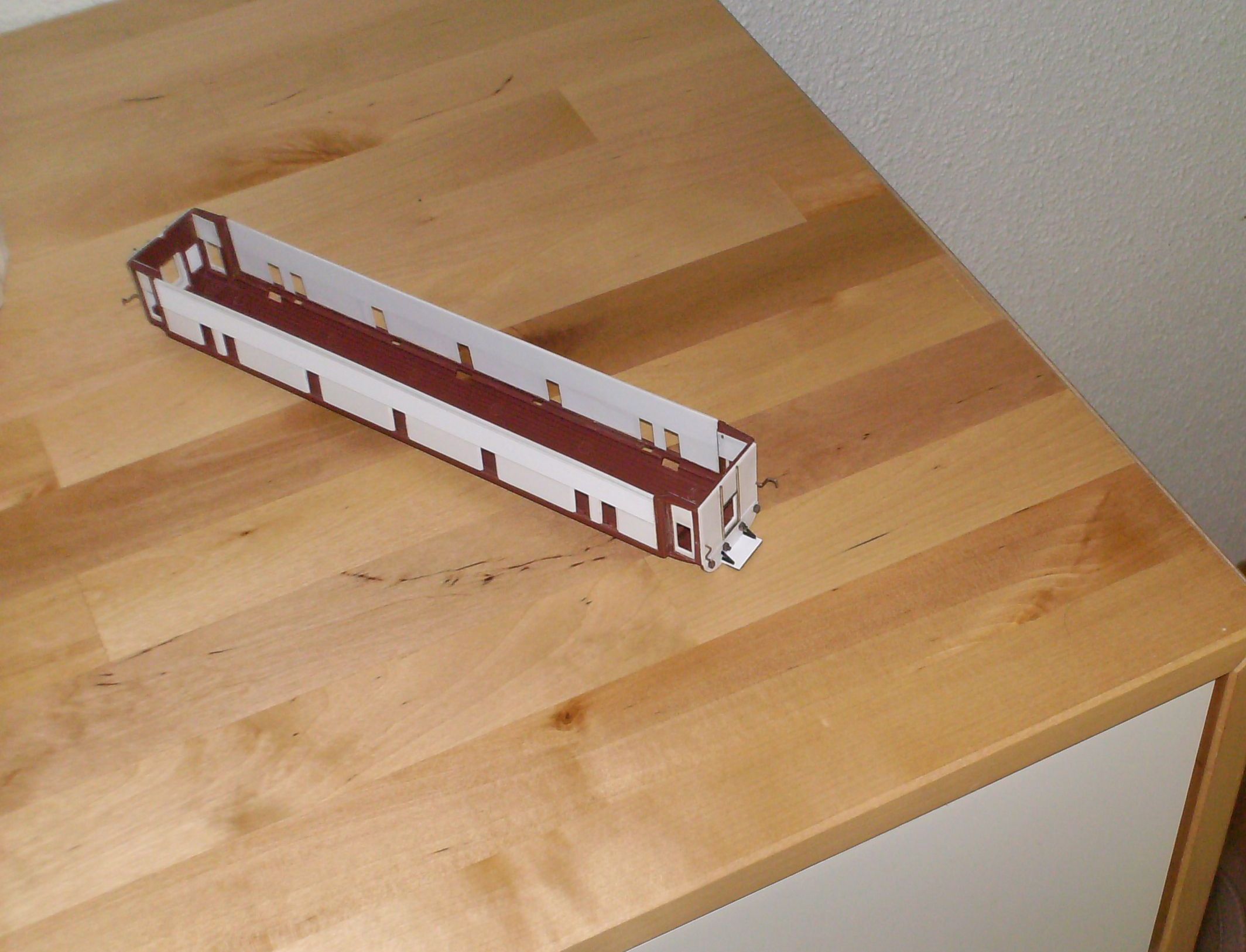

Y para el coche SSC 609 utilizaremos los pasamanos originales de laton que llevan estos coches de origen. Los cuales tendremos que enderezarlos con unos alicates sin estrias para no estropearlos.
Mensajes: 1373
Registrado: 04 Jul 2009 17:14
Una vez enderezados quedan así.

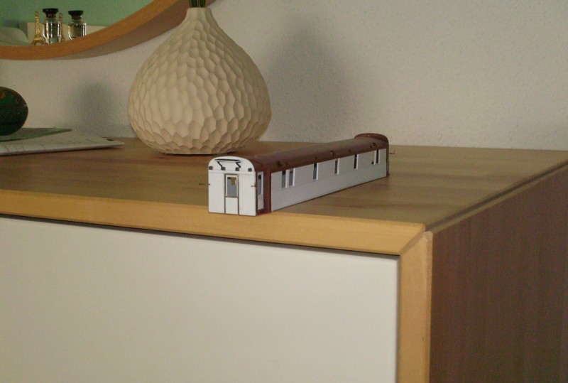

Proceso únicamente para el Coche Economato Almacen Vivienda SSC-626.

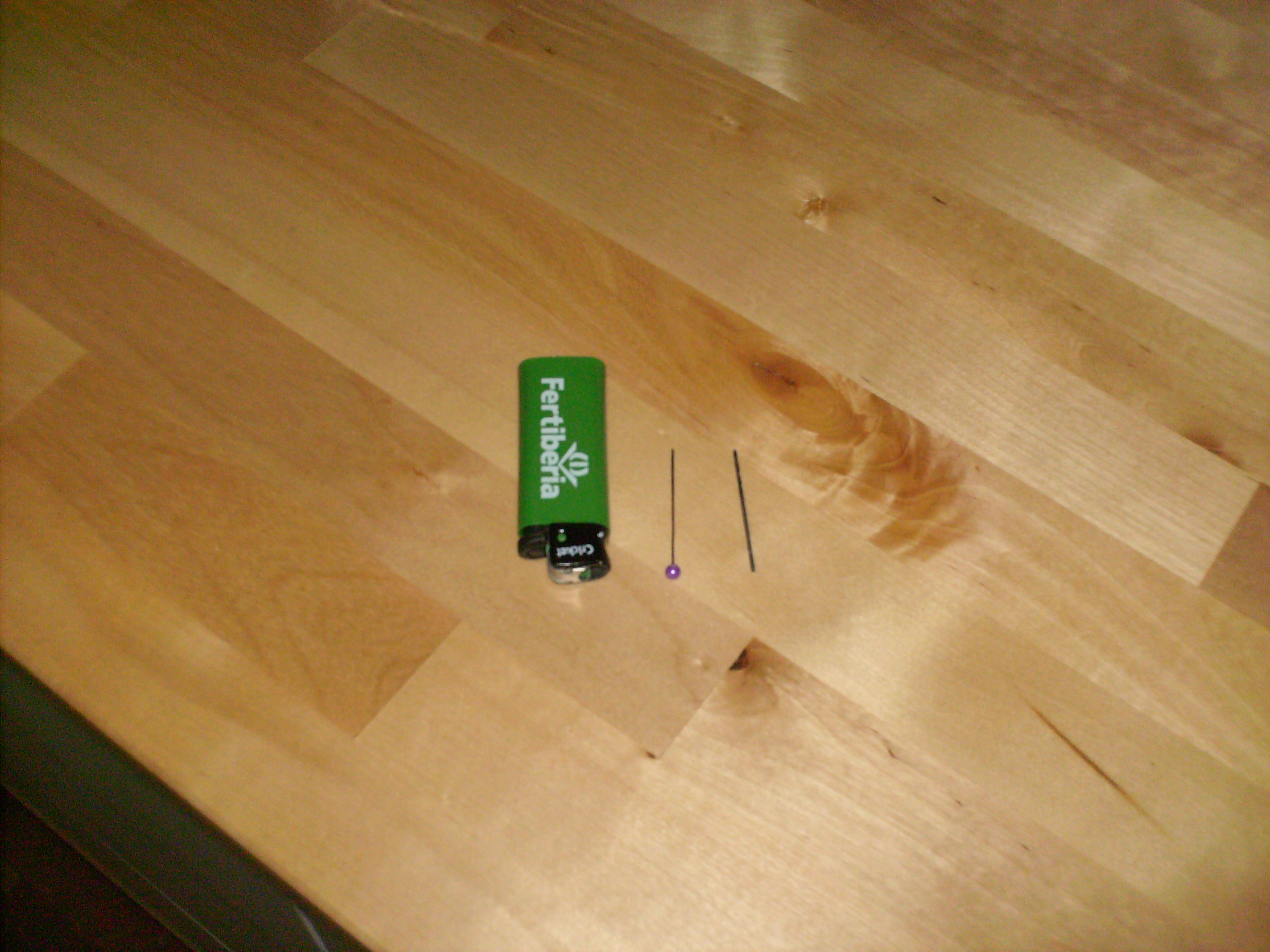

Para hacer los agujeritos donde tienen que encajar los pasamanos de un 8000 de ET para el Coche Economato Almacen Vivienda SSC-626, voy a utilizar un mechero, un alfiler y una mini broca.
Cogiendo como referencia los agujeritos que trae el coche donde estaban puestos los anteriores pasamanos de laton, los perforamos calentando el alfiler al rojo vivo y luego les pasamos la minibroca para obtener un agujerito un poquito mas ancho. Luego marcamos con un lapiz donde tiene que ir el agujerito de abajo y hacemos lo mismo.
Los pasamanos no los pegamos, los reservamos para el final cuando ya tengamos pintado el modelo.
El aspecto final de como quedarian colocados es así.

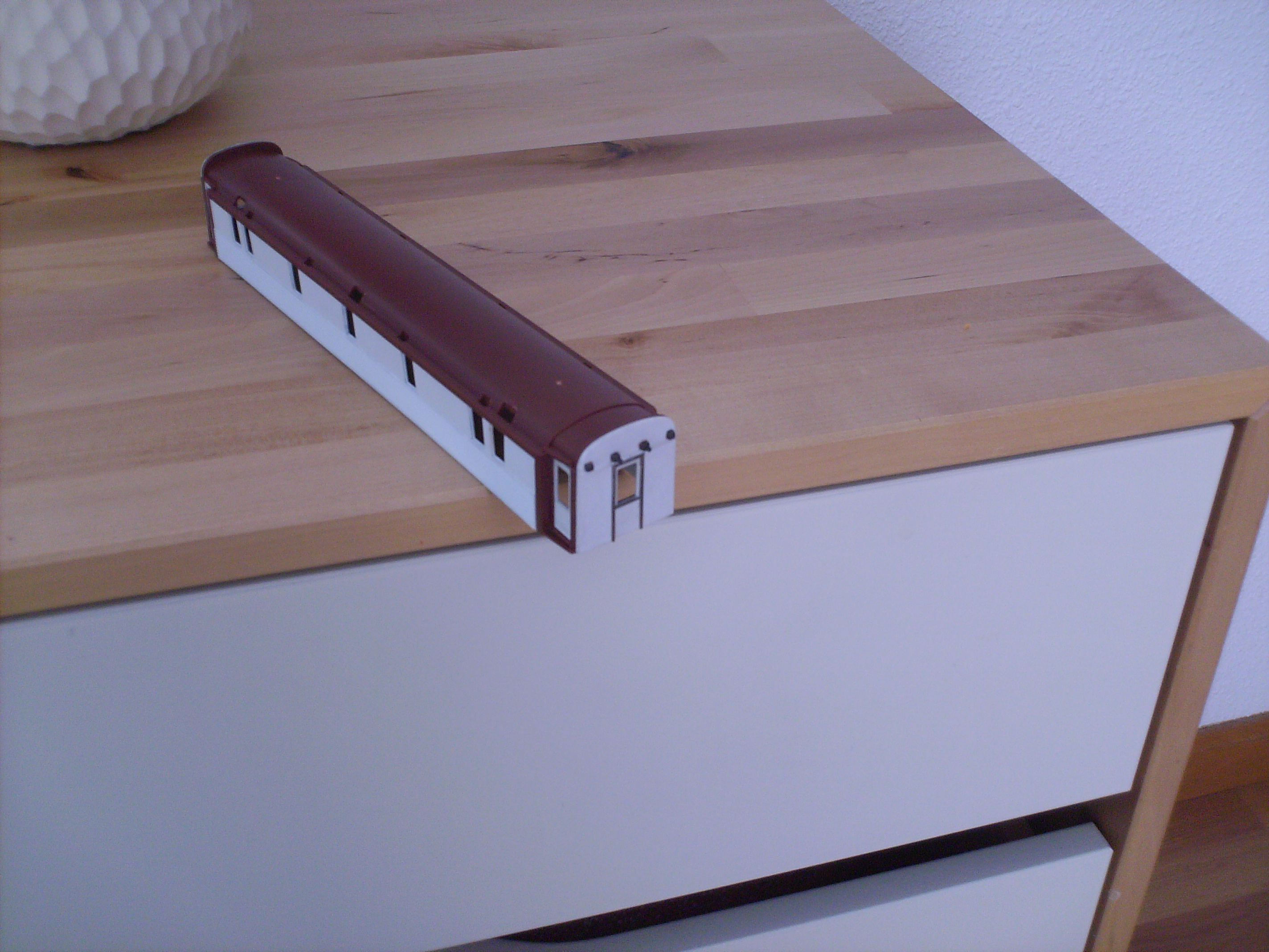

Proceso para el coche Economato almacen autoservicio SSC-609
Para este coche utilizaremos sólo un encendedor y un alfiler, ya que con el alfiler una vez calentado a la hora de perforar el plástico obtenemos un agujero con un diámetro apropiado para el pasamanos de latón que le vamos a poner.
Al igual que con el otro coche, cogemos como referencia los agujeritos de la parte de arriba que trae el coche donde estaban puestos los anteriores pasamanos de laton, perforamos, y luego marcamos con un lapiz donde tiene que ir el agujerito de abajo y tambien perforamos.
La colocación de los pasamanos en este coche difiere del coche SSC-626, ya que en éste van a cada lado de las puertas.
Una vez colocados queda así

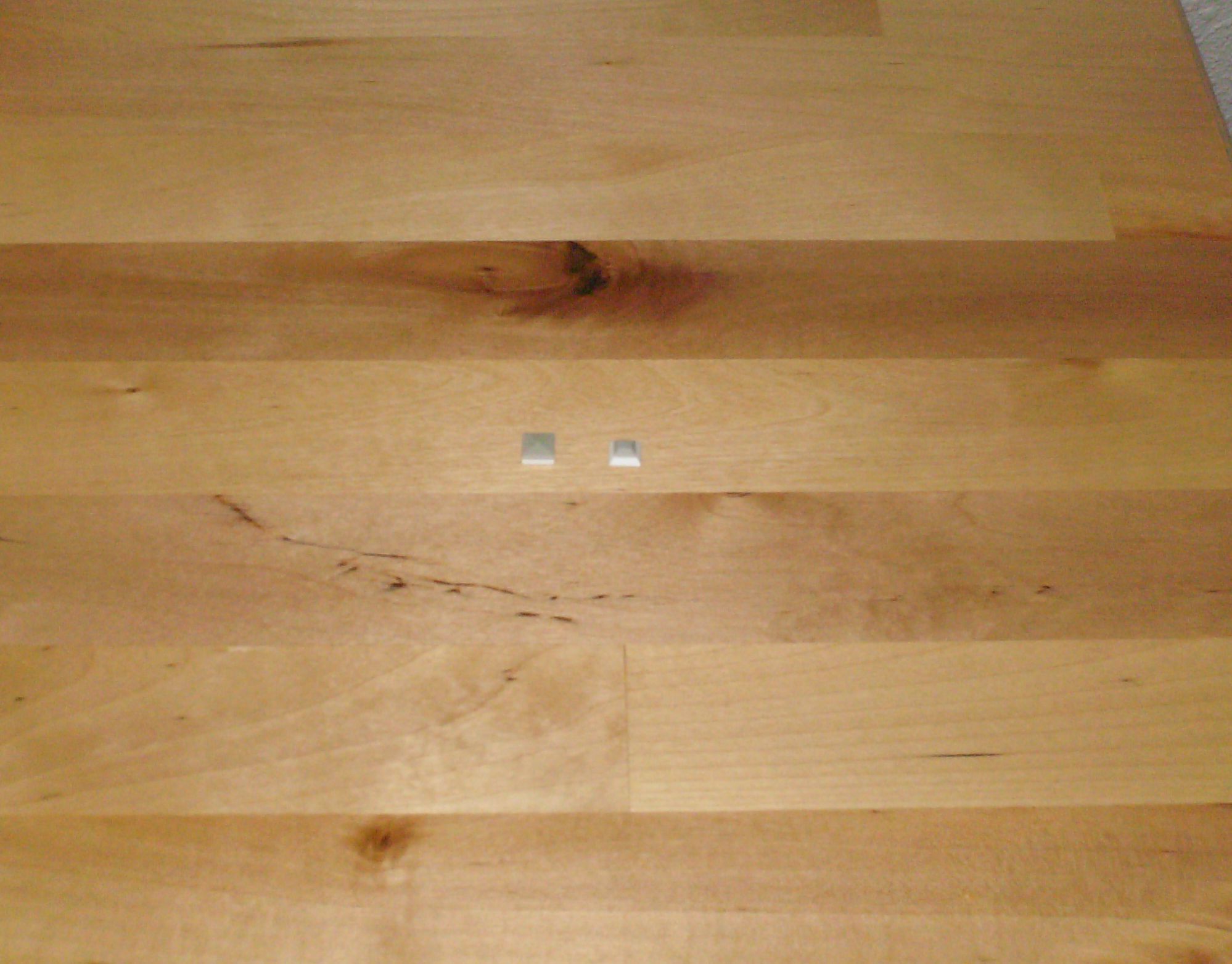

Con restos de kits y Evergreen he hecho la parte abombada a cuatro caras donde está el volante de freno.
Concretamente he utilizado una pieza de un kit de cerramiento vallado de Kibri y le he pegado a modo sandwich dos planchas de Evergreen de la misma dimensión, una gruesa y otra mediana. Luego con una lima le he dado esa forma característica que tienen a cuatro caras y finalmente he limando la cúspide de la pequeña pirámide dejándola sin pico.
Mensajes: 1373
Esta pieza la pegamos centrada a los achos en el lado izquierdo de uno de los testeros, y a una distancia de 10 mm. de abajo.
Luego hacemos una tira con Evergreen de 10 mm. x 1,5 mm. y la pegamos centrada y a continuación de la pirámide. Para terminar cortaremos una varillita fina de metal de unos 11 mm. y la pegaremos encima de la anterior tira de Evergeen.

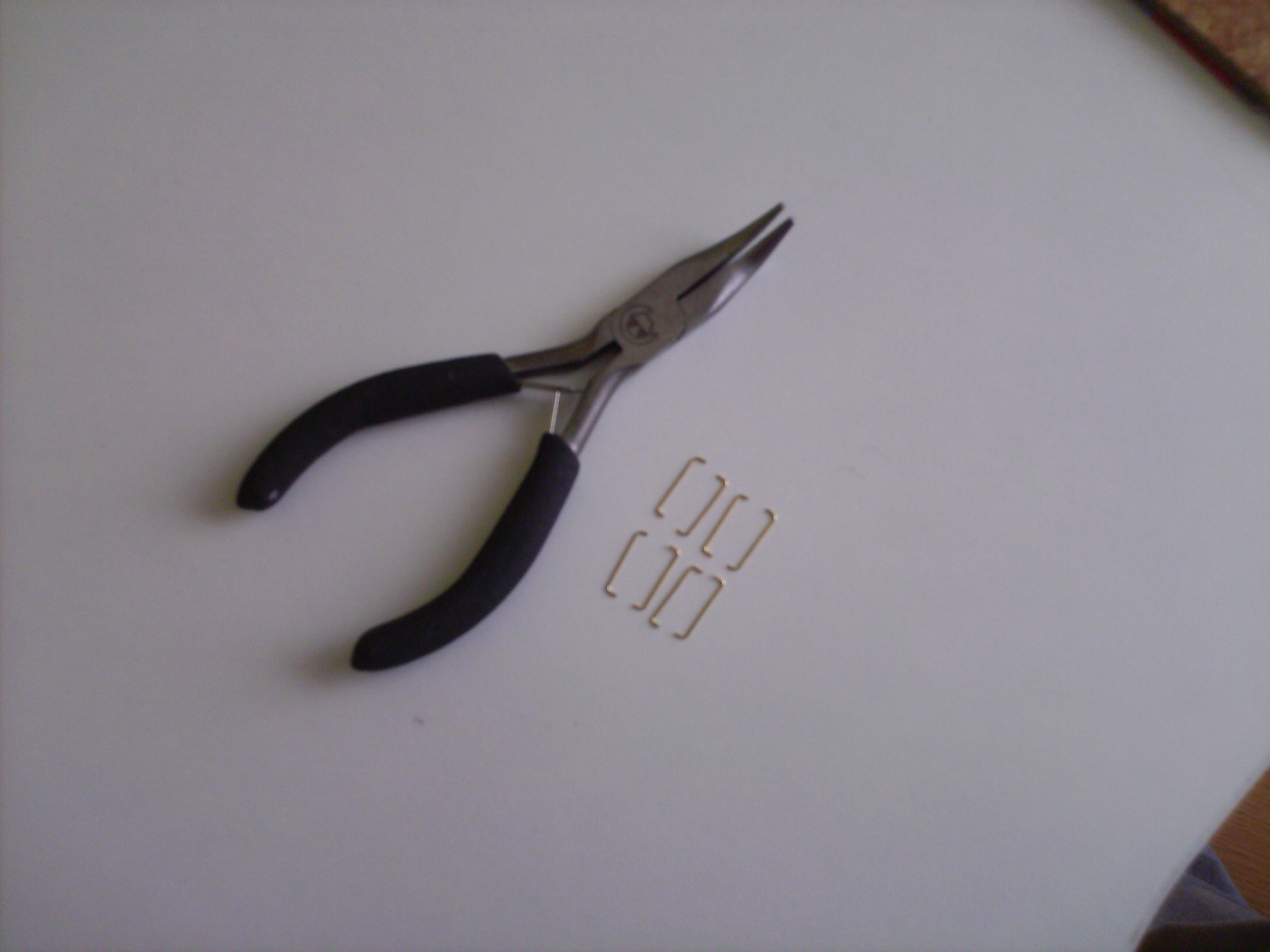

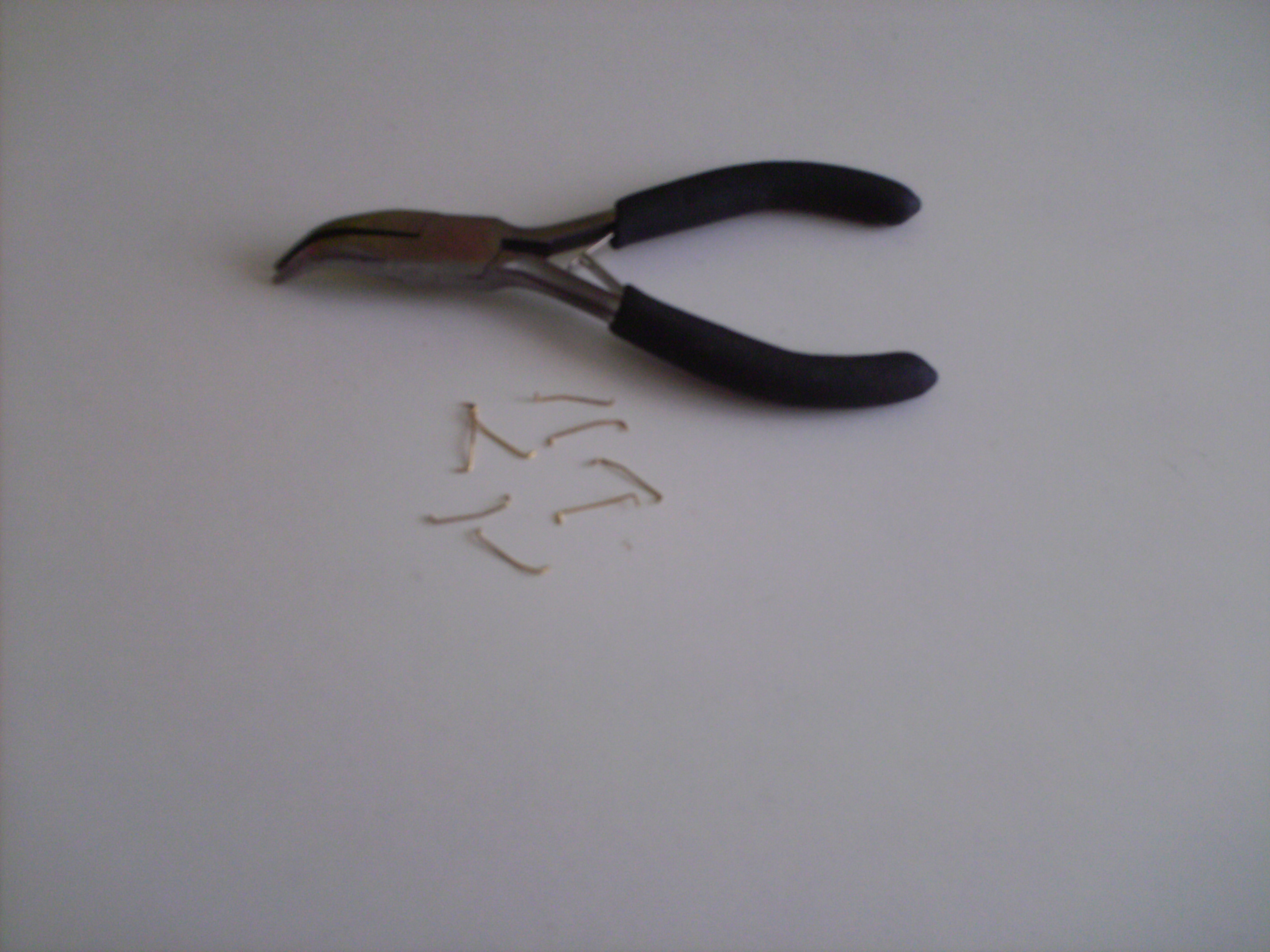

Con 4 grapas de grapadora de oficina y con la ayuda de un alicate fino, obtendremos la forma que tienen los portaseñales de este vehículo.
Fijaros en la foto.

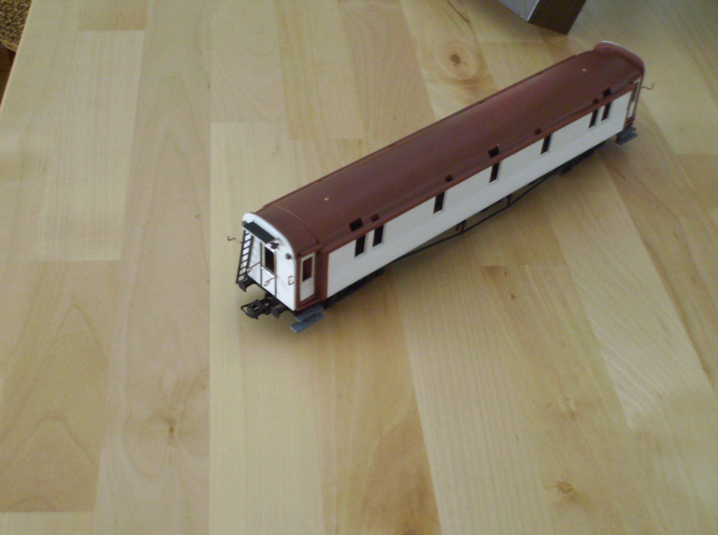

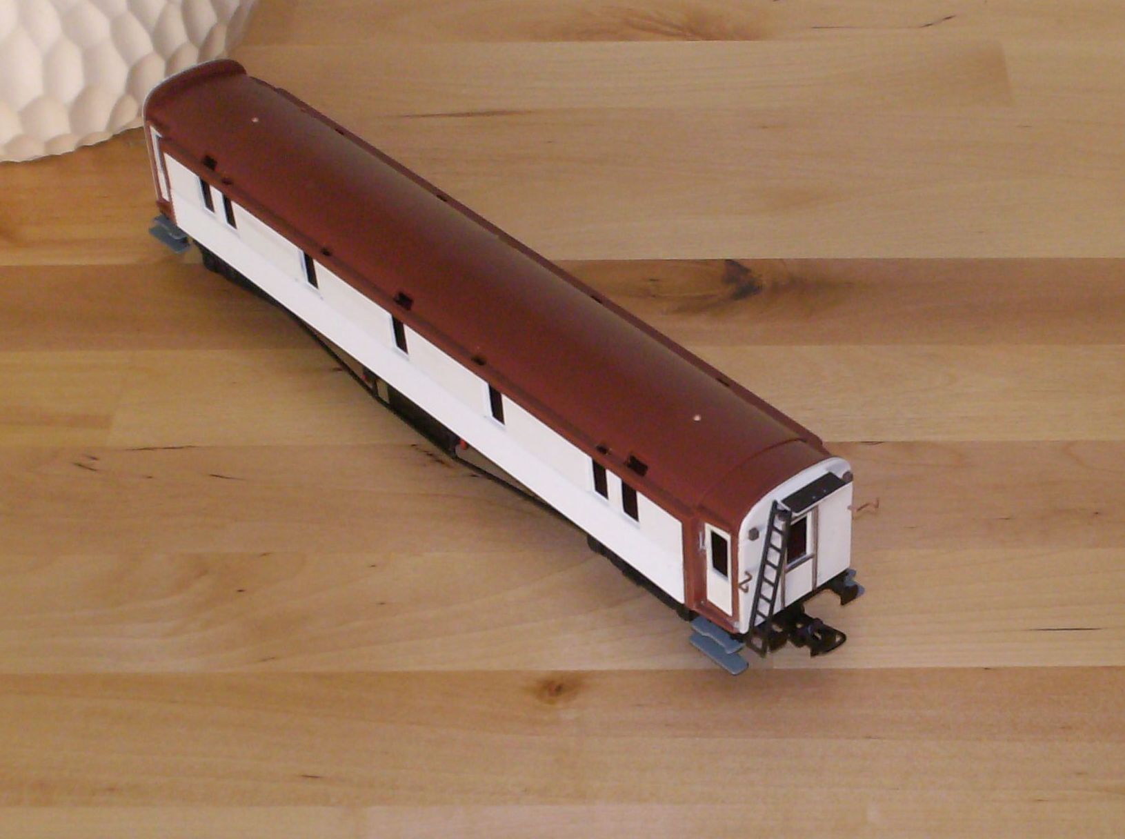

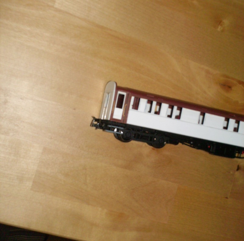

He aprovechado una escalerita de plástico que tenía por ahí guardada y la he dejado a una longitud de 34 mm.
Mensajes: 1373

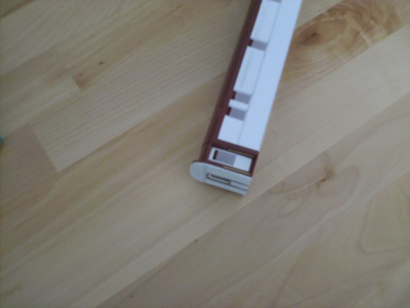

Y la he pegado en el testero del coche.

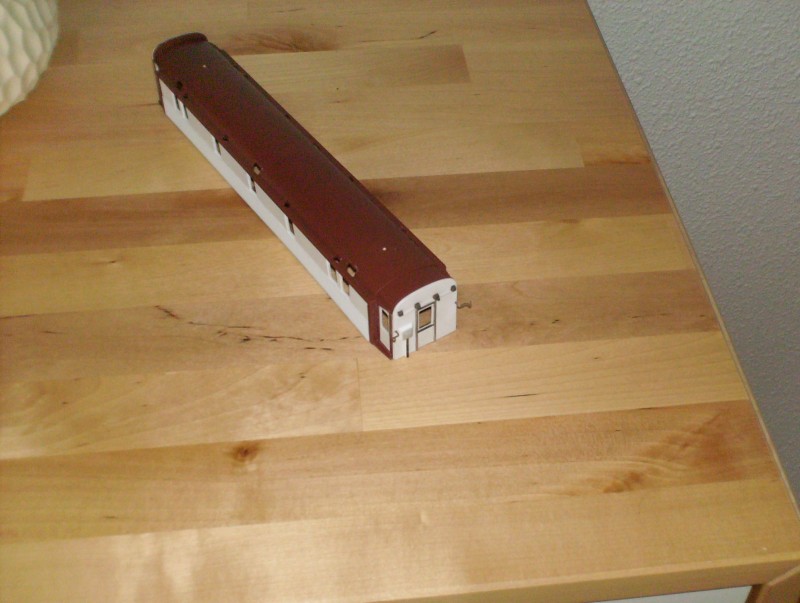

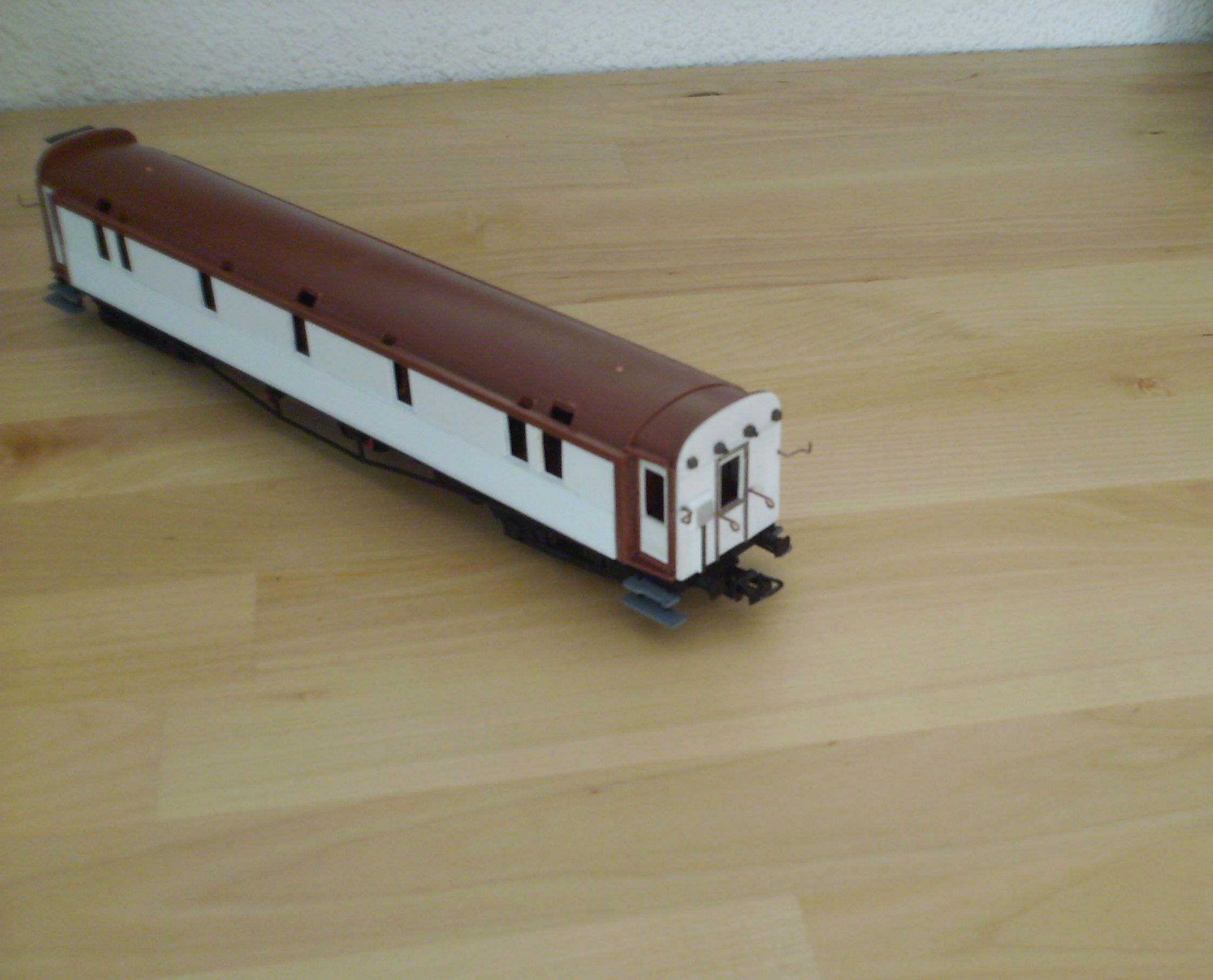

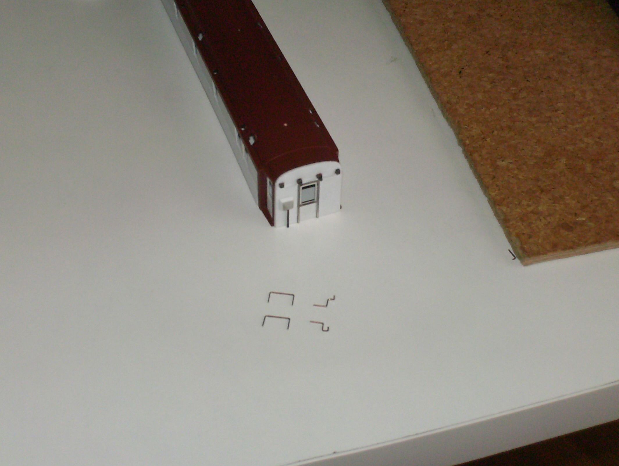

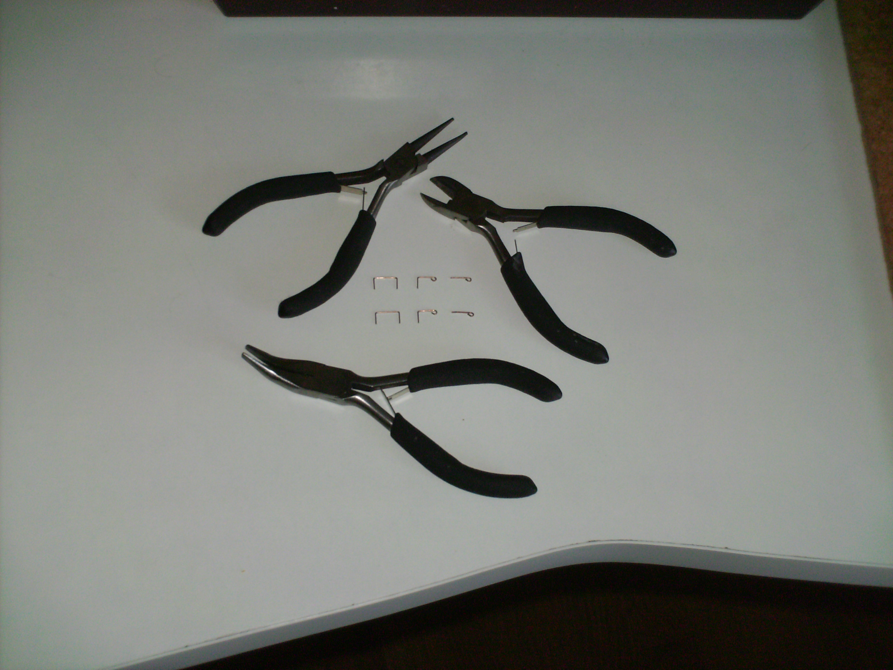

Ahora con 4 grapas voy a hacer los 4 pasamanos que estan en los testeros (2 por cada uno) para ir de un coche a otro.
He utilizado, un alicate sin estrias, un alicate con puntas redondas y unas tenazas.

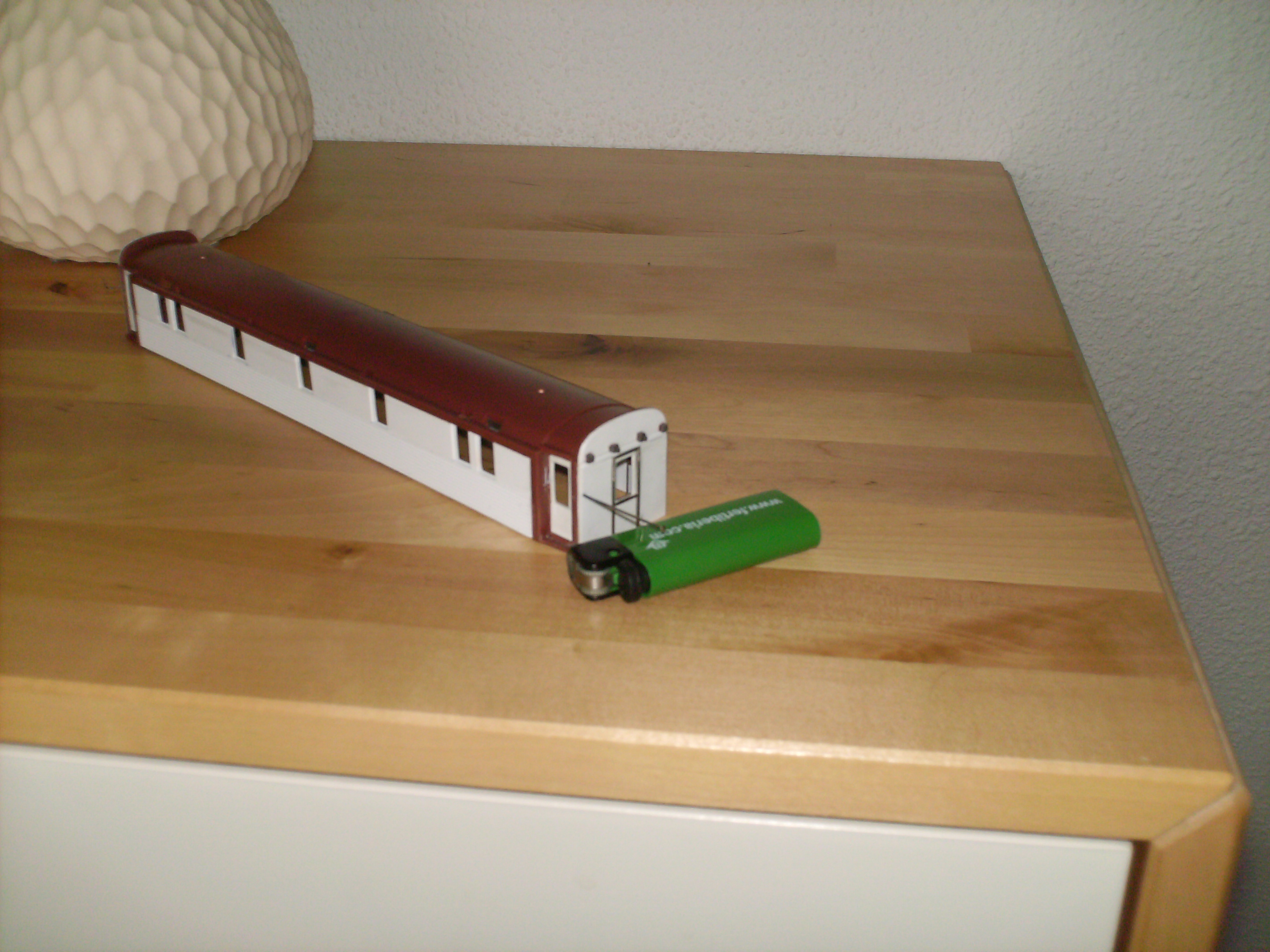

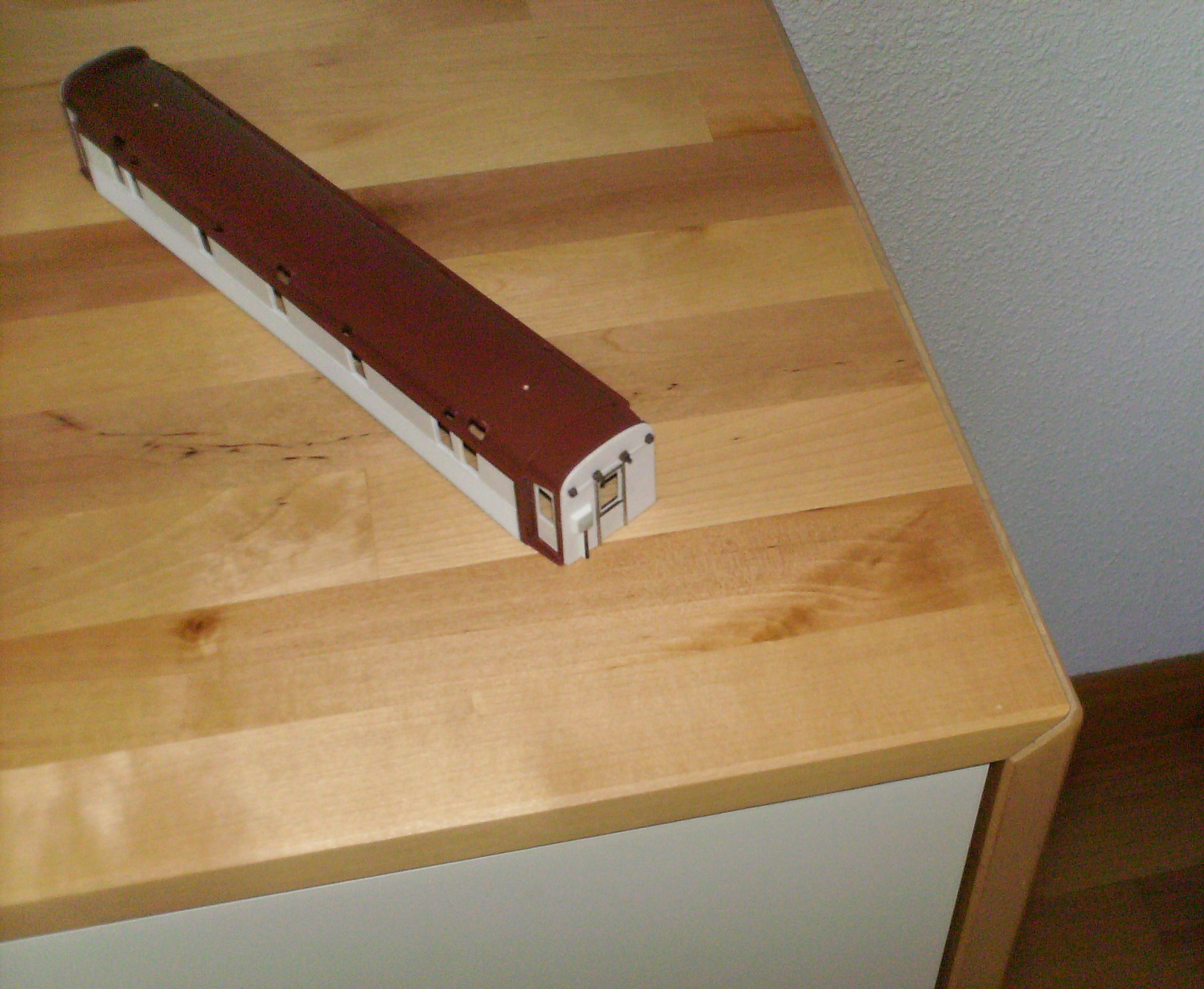

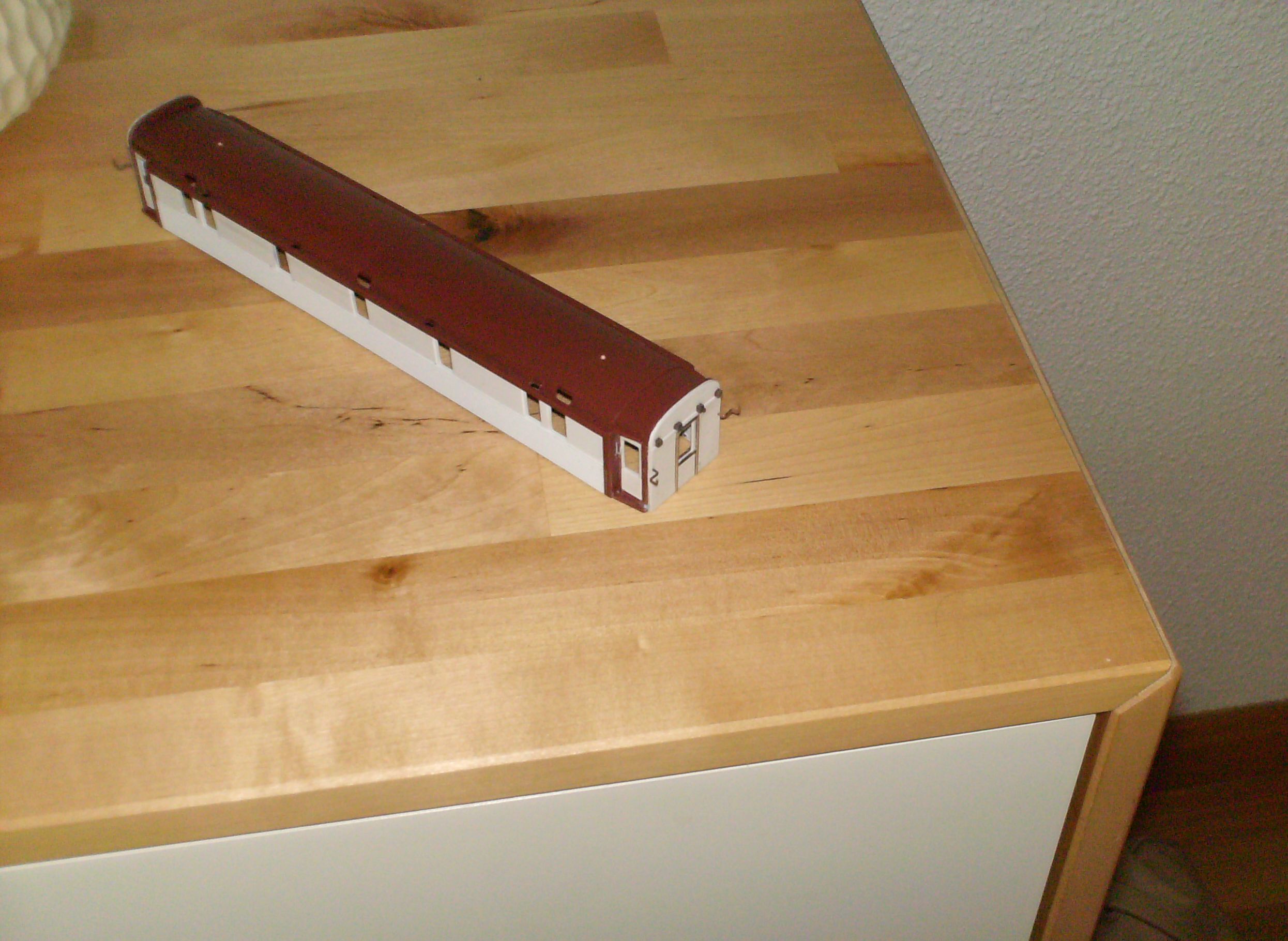

Ahora pondré los pasamanos (los de pasar de un coche a otro).
Hago los agujeros con la técnica descrita en anteriores veces y pego los pasamanos con cianocrilato.
Los agujeros estan hechos justo al lado del alfiler del marco de la puerta y a una distancia de abajo de unos 11,5 mm.
Pongo fotos de los dos testeros. Así vemos como van quedando.

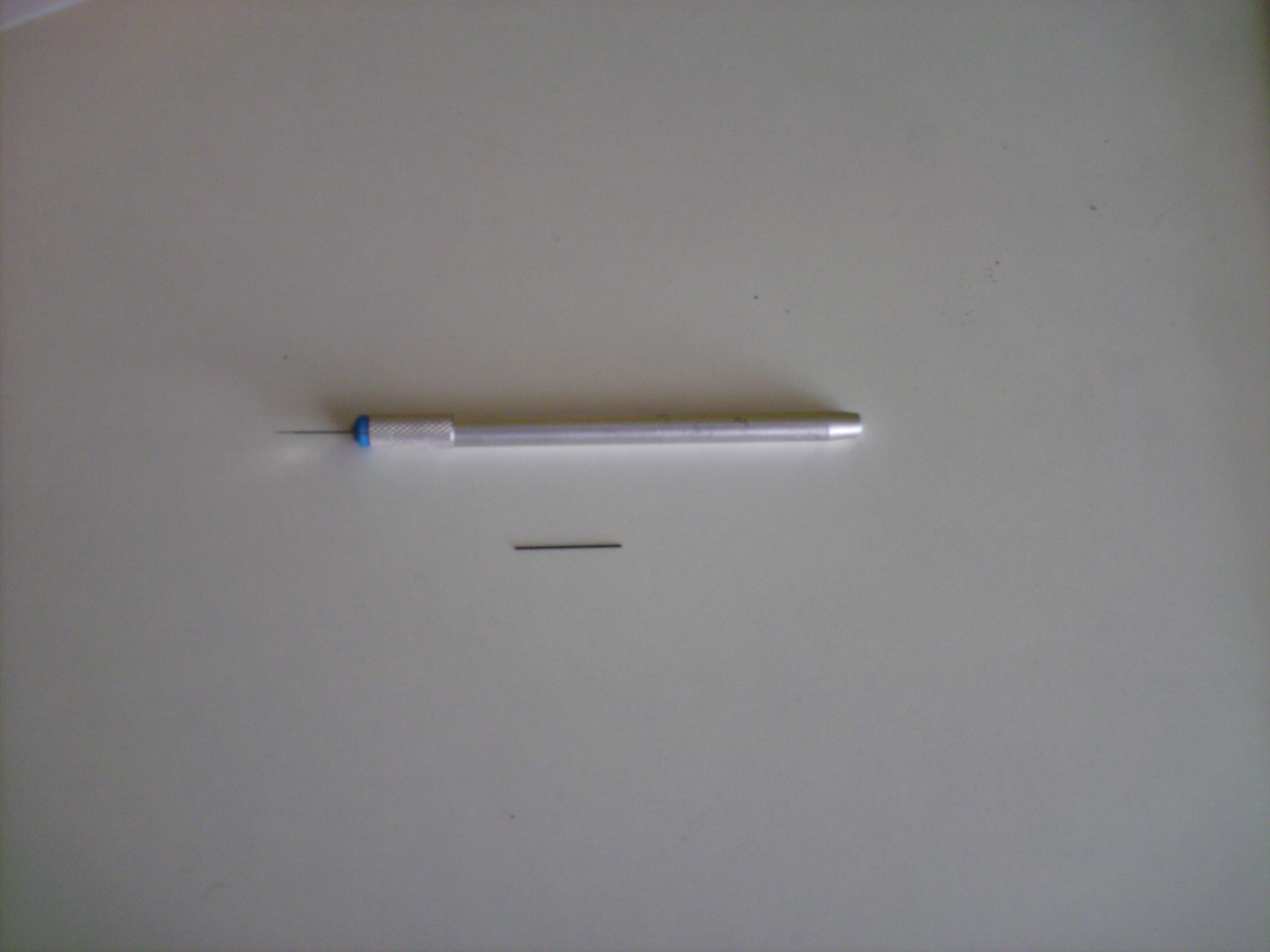

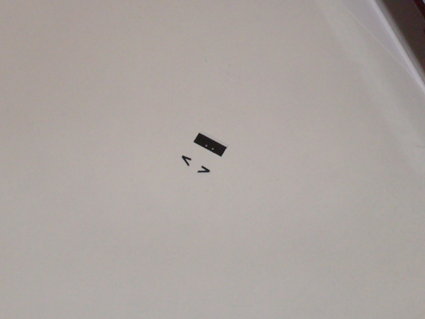

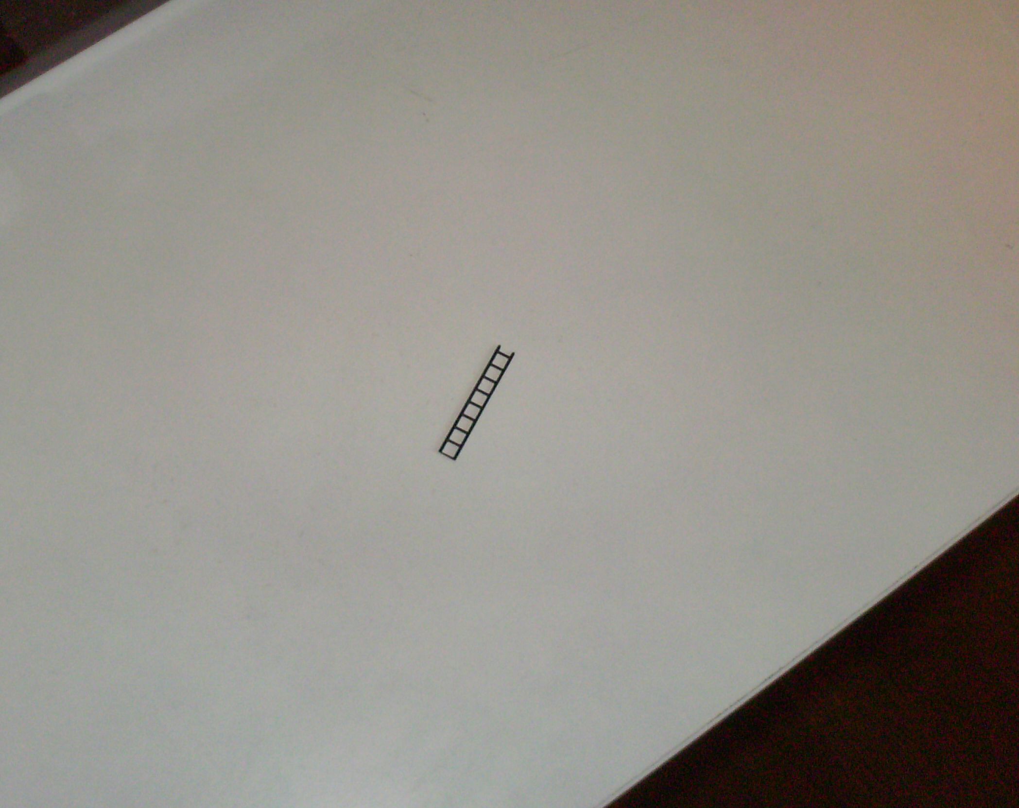

De un trocito de varilla muy fina de plástico he cortado 4 trocitos muy pequeñitos para simular los porta banderines de los testeros que luego irán pintados de rojo.
