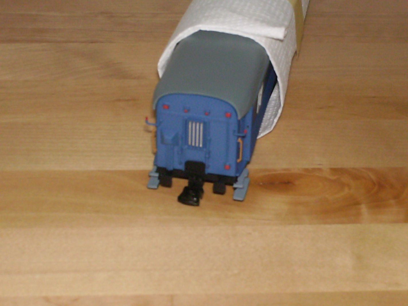

El siguientes pasos son:
1º Pintar la cara de dentro los cristales de las puertas incluidas las de los testeros. He utilizado un tono crema muy claro.
En el vehículo real las puertas tambien llevaban cortinas, pero por la complejidad del poco espacio que hay para dejarlas en condiciones he preferido pintar los vidrios por comodidad. Ademas, en la parte exterior de cada puerta iran las rejas, las cuales prácticamente no dejarán ver con claridad que es lo que hay detras de los vidrios.
2º He pegado 4 asideros de las puertas, pero sólamente los mas próximos a los testeros ya que para colocar los otros 4 hace falta poner la franja amarilla antes.
3º He colocado ya el techo. Para ello sólo hay que anclar los 6 puntos de agarre que llevan a modo de click.
Pongo una foto de estos avances.

Una vez puesto el techo y picándome la curiosidad de como va quedando el asunto, le monto también el chasis completo.
La colocación es la misma que la del techo, son 6 anclajes que se abrochan a modo de click.

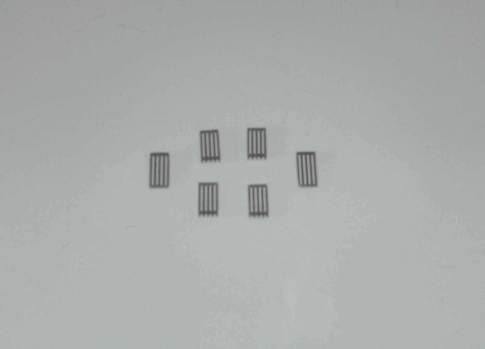

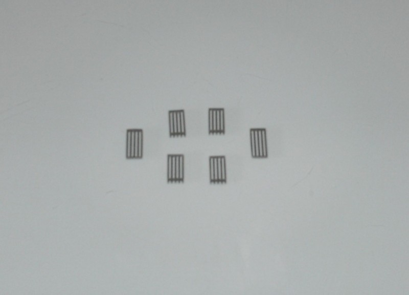

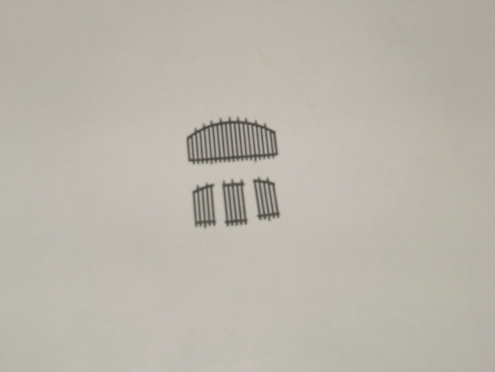

Un detalle que se me pasó por alto fueron las rejas. Así que he cogido 2 verjas de restos de otros kits y las he cortado en un principio en 3 partes.
Mensajes: 1373
Registrado: 04 Jul 2009 17:14
Y luego las he cortado a medida y empalmado un tramo recto. Le he pasado una lijita al agua y el resultado es este.

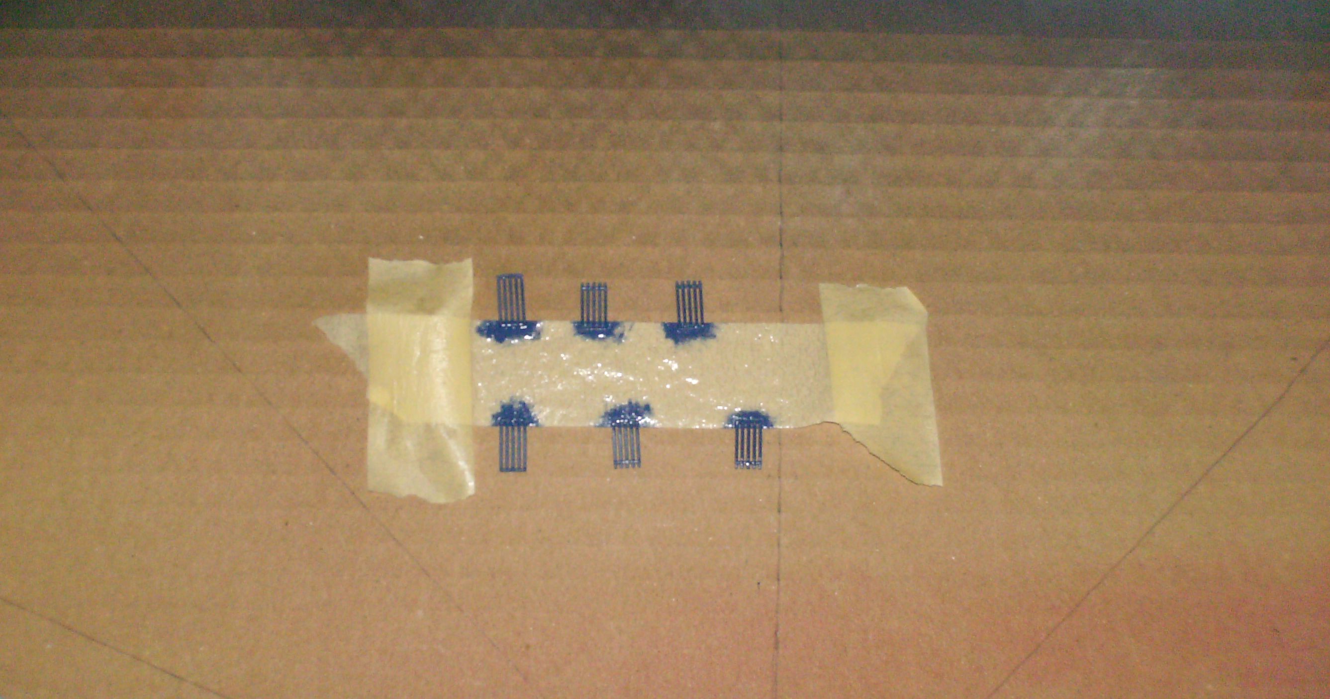

Las rejas las he pintado de azul como el coche y posteriormente barnizadas en mate.
Foto con la capa de barniz recien echada.

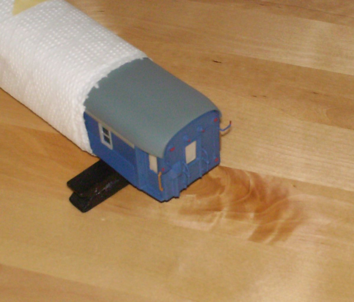

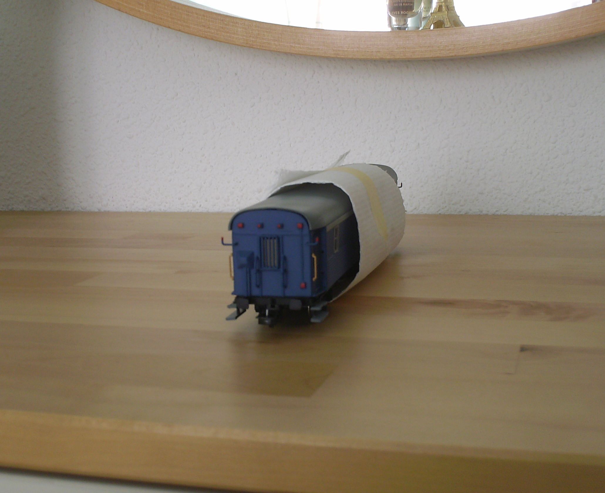

Continuamos con las pasarelas de entrecoches. Las he pintado en color negro mate y se han pegado en el vehículo en posición recogidas. De esta manera, parece que le aporta mas detalle a los testeros.

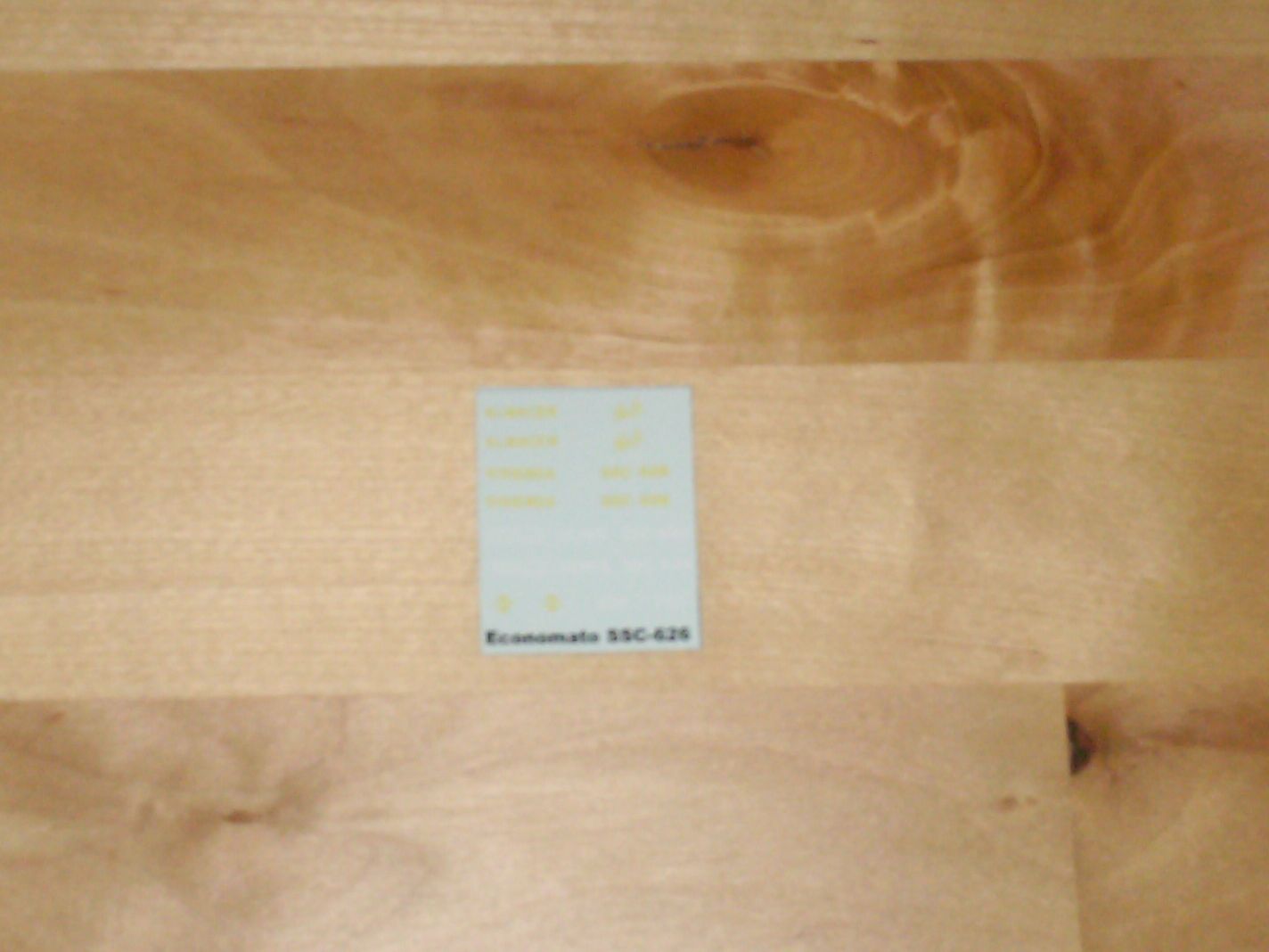

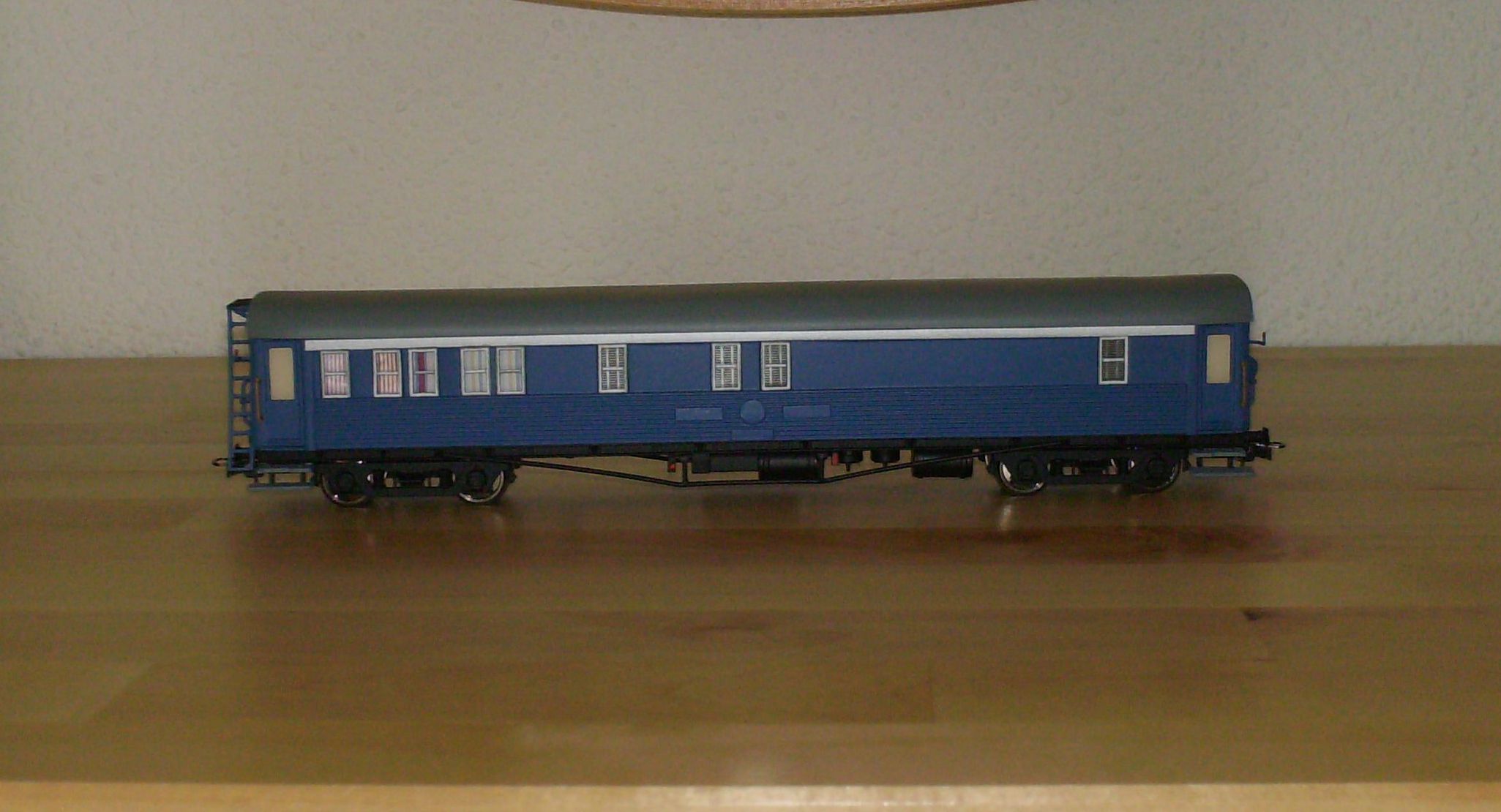

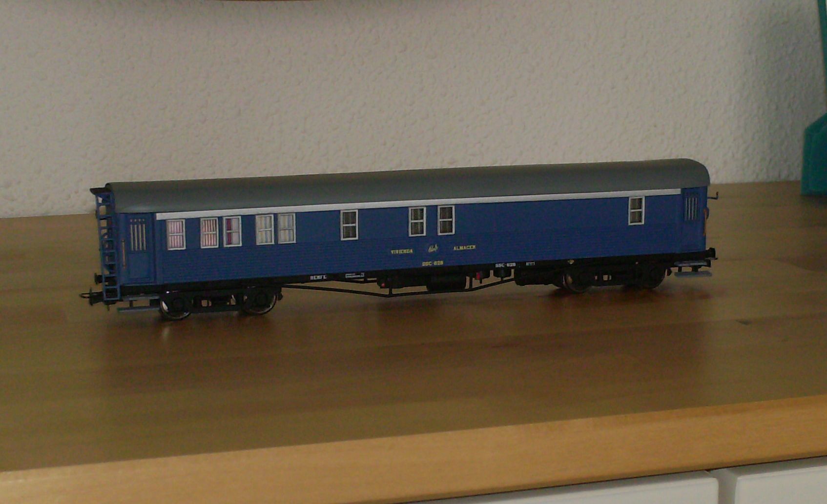

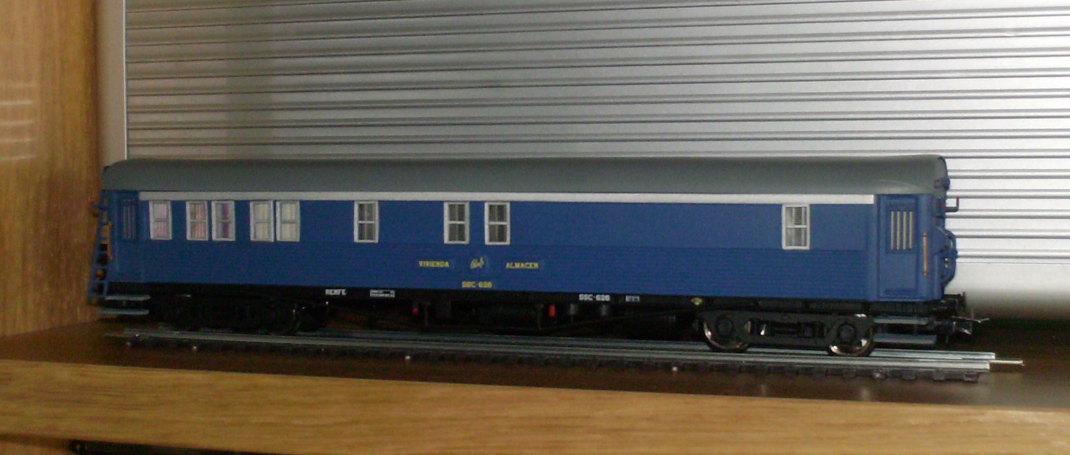

A continuación pasaré a colocar las calcas que decoran el modelo. Éstas son de Trenmilitaria.

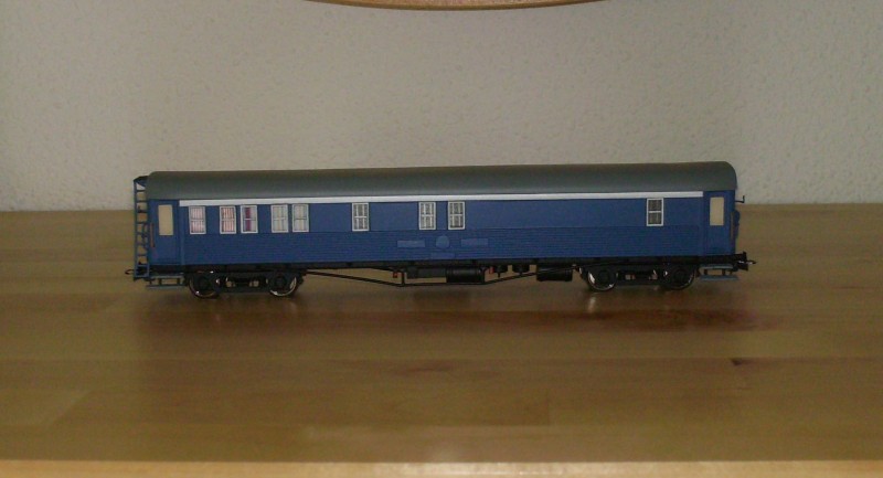

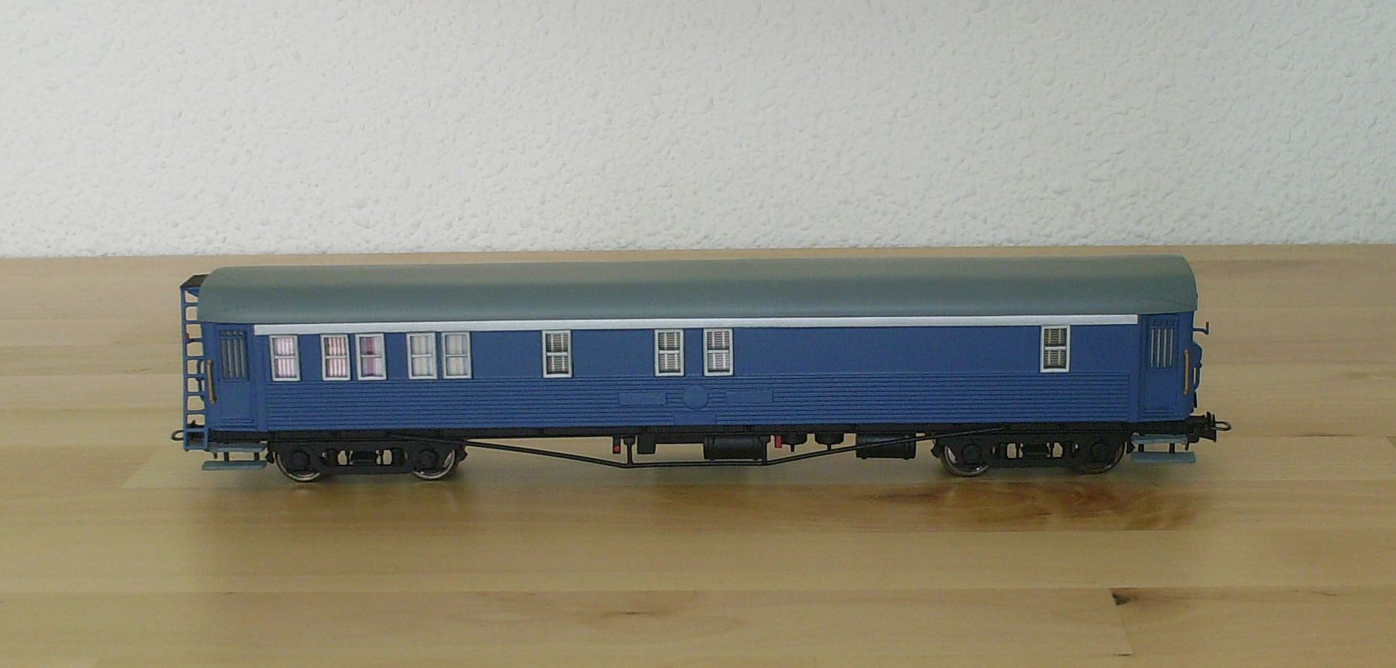

Modelo con las calcas puestas. (para verlo con mas detalle pinchar en las imagenes y luego ampliar)
Ya sólo me queda poner las franjas amarillas y 4 pasamanos.

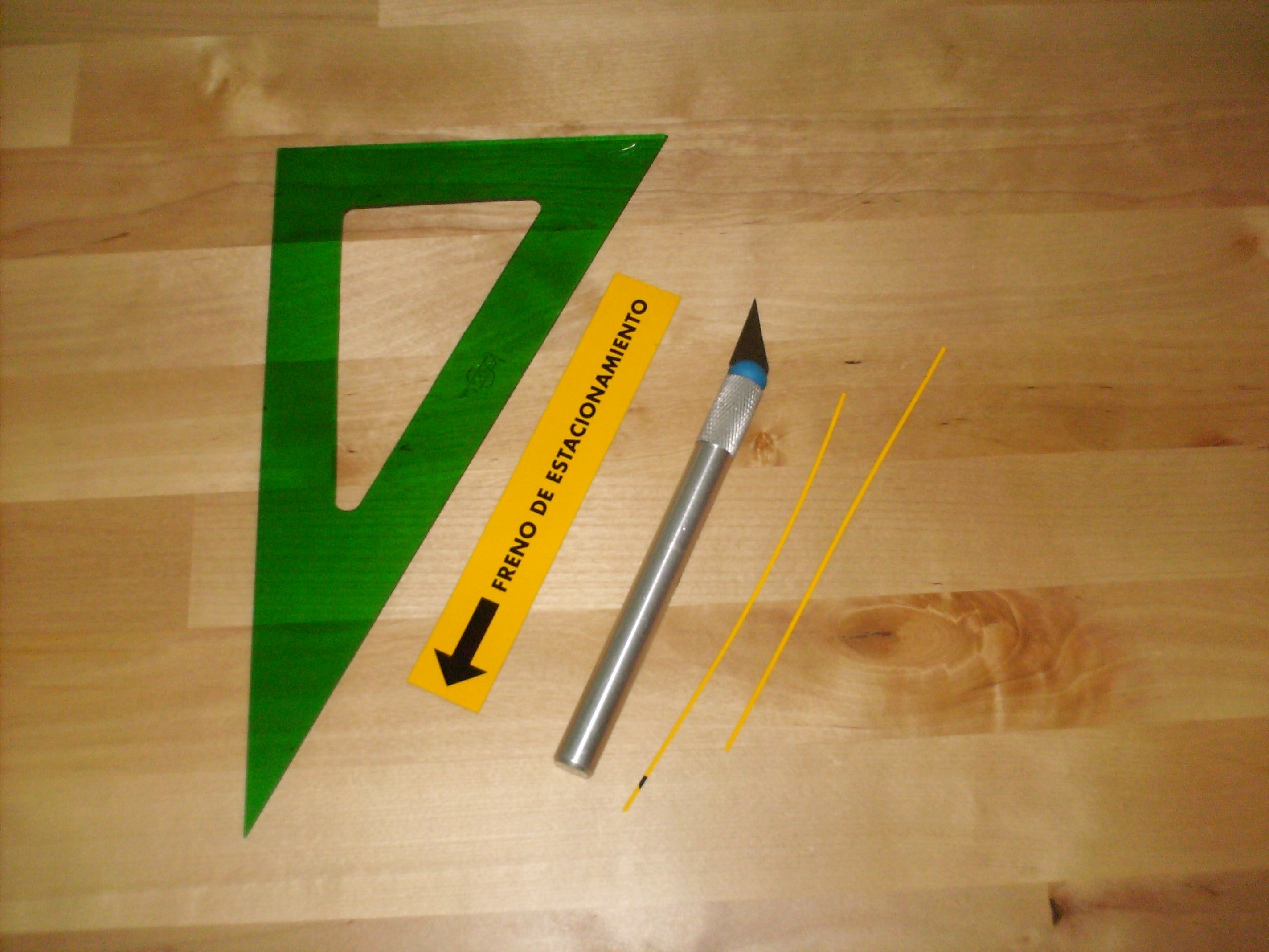

Continuamos.
Con un cartabón, una cuchilla de corte y una pegatina con fondo de color amarillo de tacto plastificado y de tono satinado, sacaré las lineas que lleva el coche de lado a lado. El grosor de éstas es mas o menos 1 mm.
