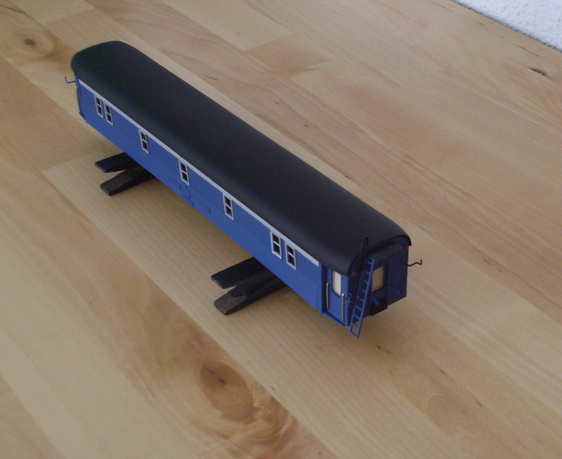

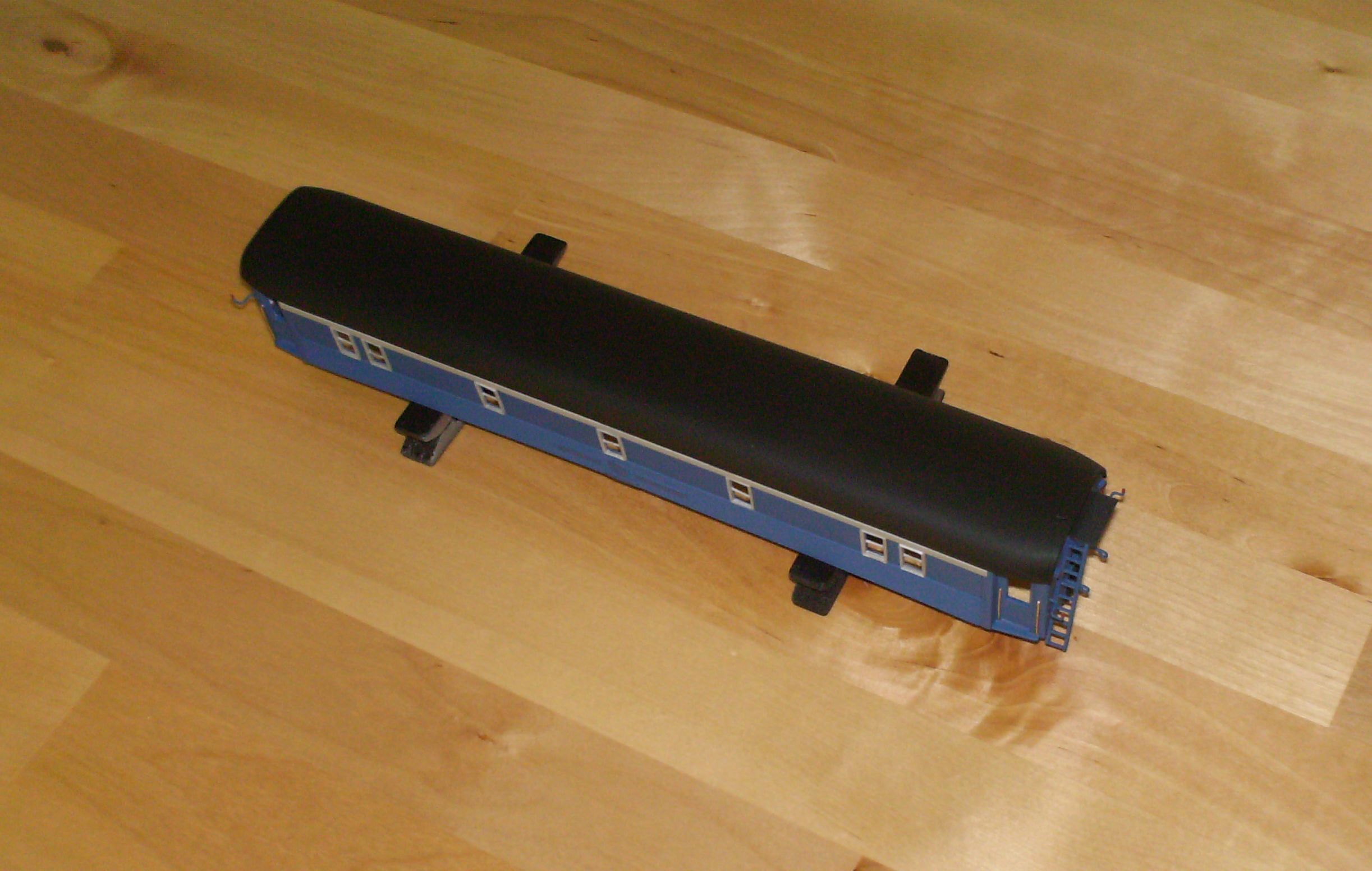

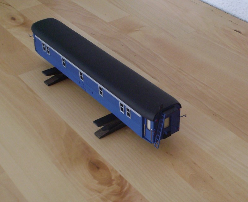

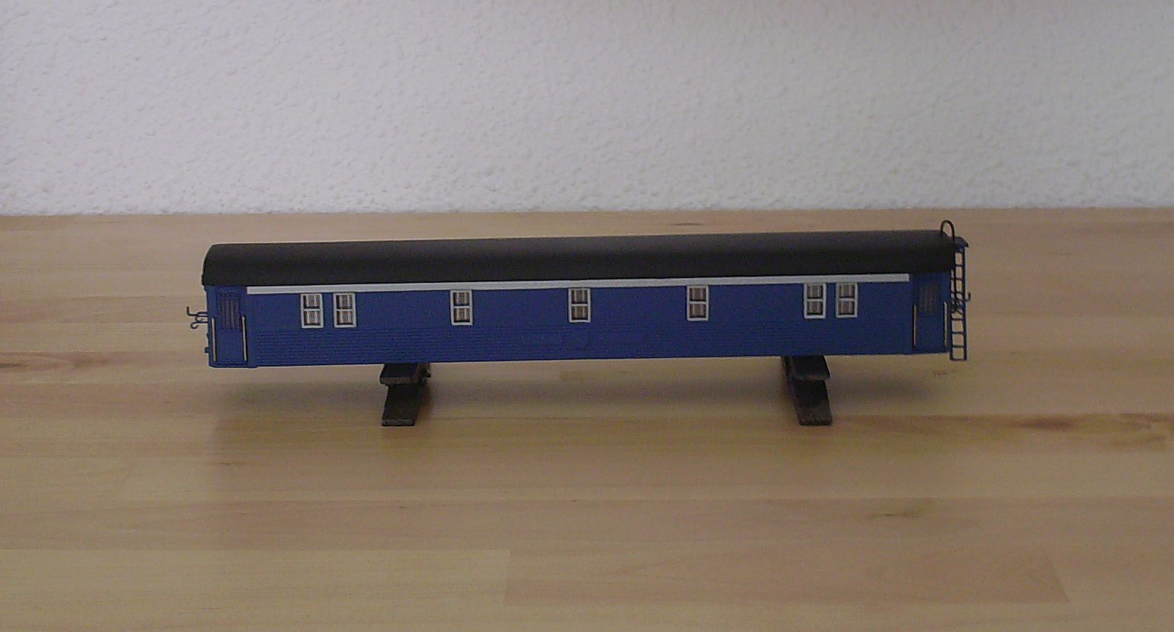

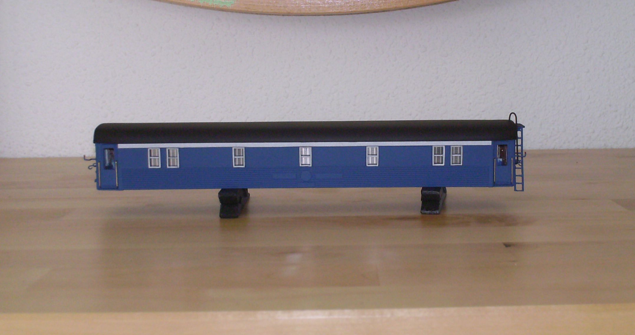

Antes de colocarle el techo lo he modificado.
Si recordais los techos de estos coches fué lo primero que trabajé cuando empecé este hilo-tutorial preparando dos techos iguales de color gris. El techo del SSC-626 era de color gris pero según la foto a color de donde me estoy basando para copiar el modelo del SSC-609 su techo era de color negro. Así que le he cambiado el color del mismo.
Le he aplicado dos finas capas de color negro mate de la marca Vallejo Ref: 70950 y una vez seco le he dado una buena rociada de barniz mate en spray tambien de la misma marca.
Tambien le he hecho un pequeño agujerito en uno de sus extremos para que se sujete el pasamanos de la escalera cuando lo coloque.
El aspecto de momento es éste.

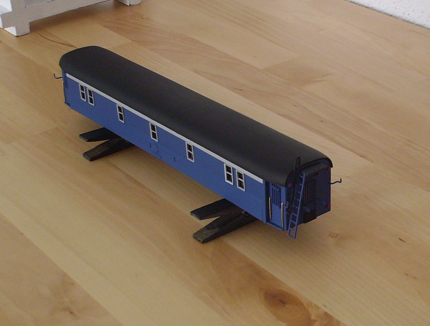

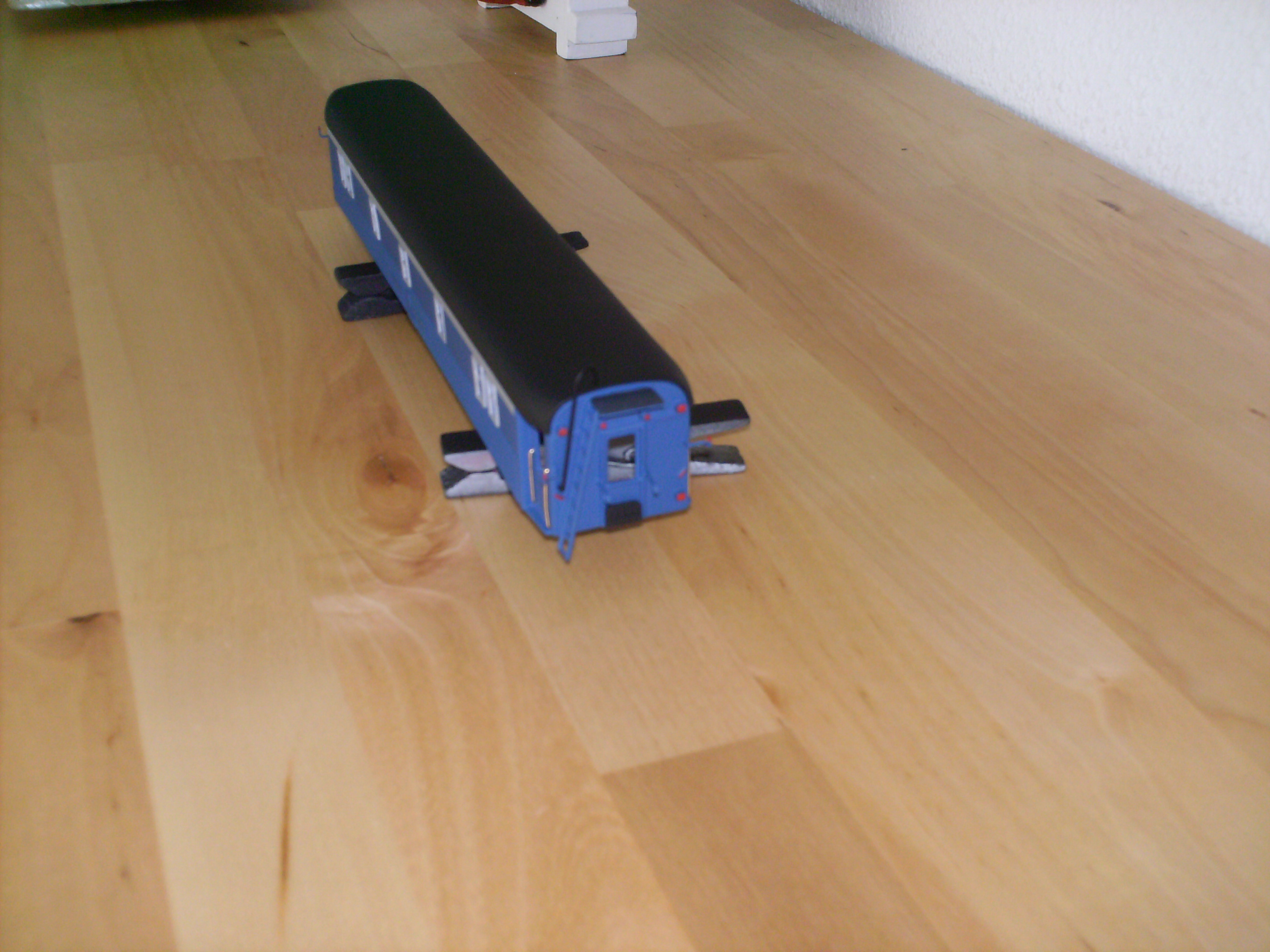

Le toca el turno al pasamanos de la escalera que hay en uno de los testeros.
Como recordaremos la pieza ya la teníamos confeccionada con anterioridad, así que ahora la pintamos con la pintura-imprimación que aplicamos en su día a los chasis y la pegamos con unas gotitas de cianocrilato.

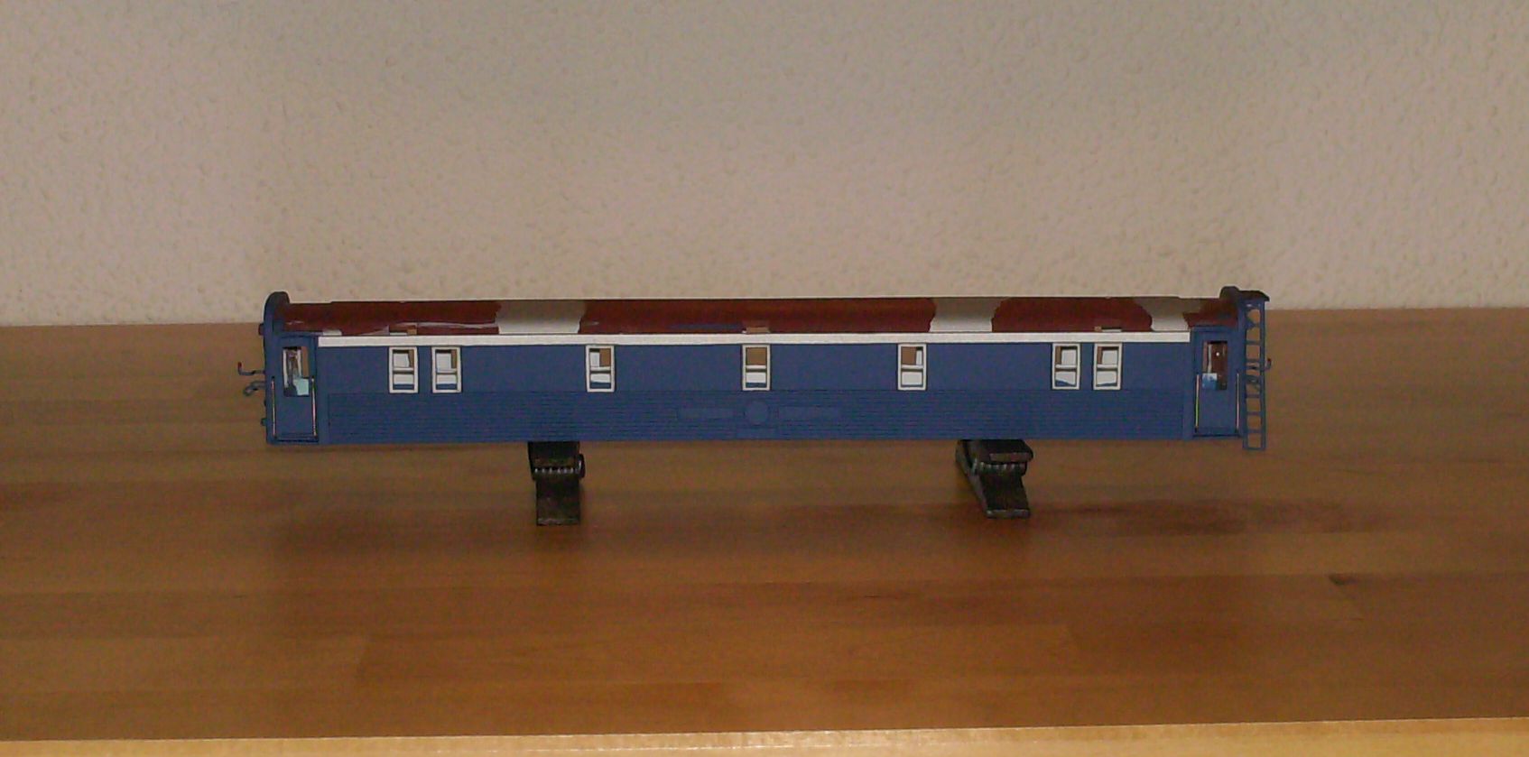

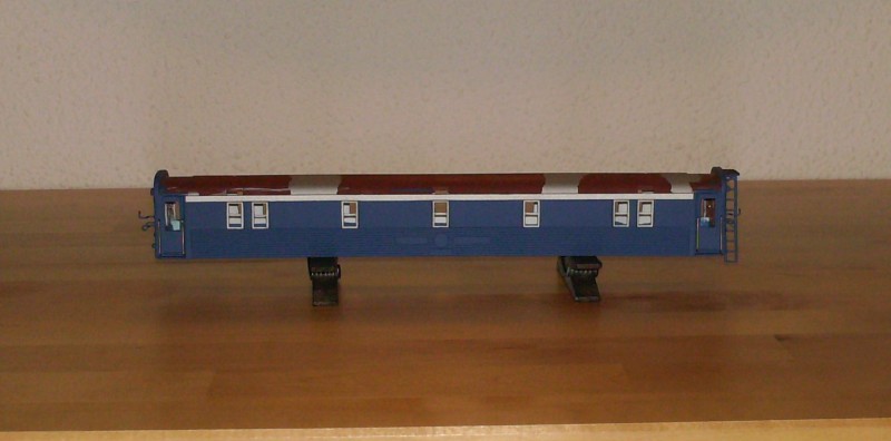

Ahora, colocamos los acristalados de los laterales (los de las ventanas). Los pegaremos con unas gotitas de cianocrilato.
También pondremos las rejillas de las ventanas y las pegaremos con con el mismo pegamento.
Por último con unos recortables de papel en color negro cegaremos las rejillas para que no se vea nada del interior y los sujetaremos con cinta de carrocero cubriéndolos. (mismo procedimiento que el coche SSC-626).
El resultado es éste.

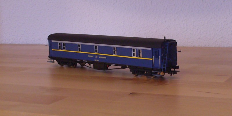

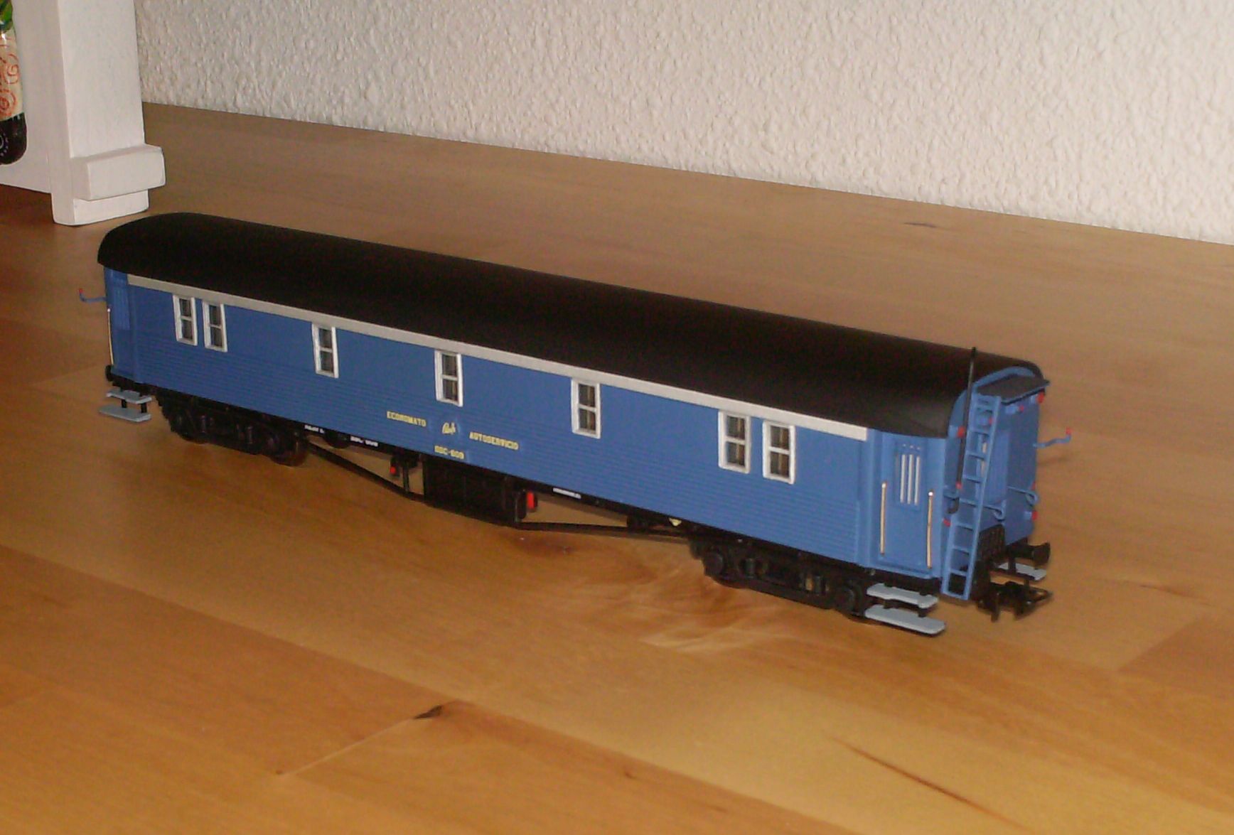

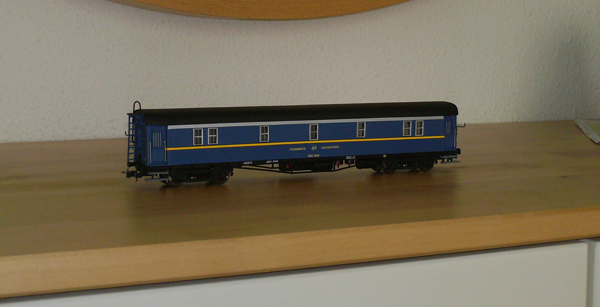

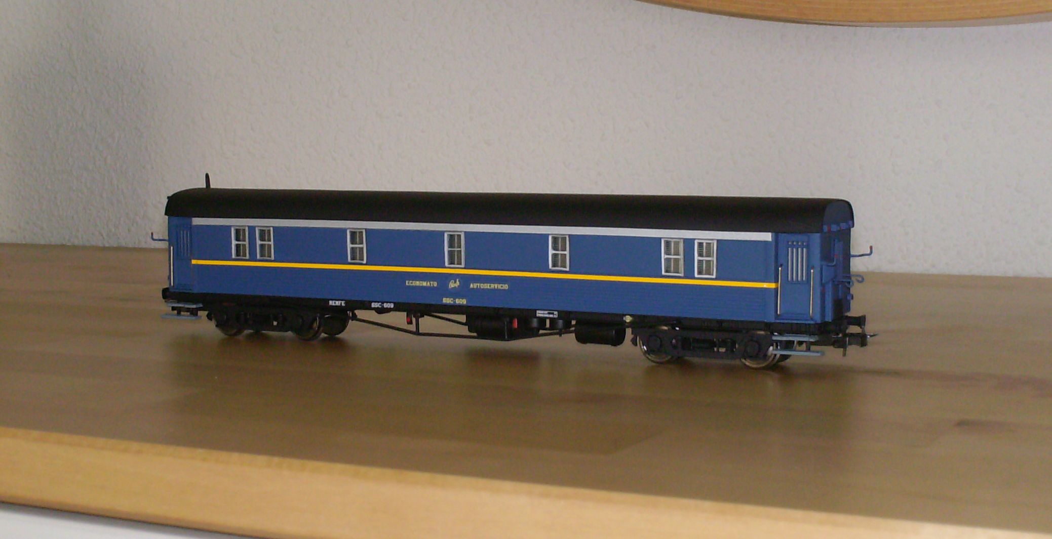

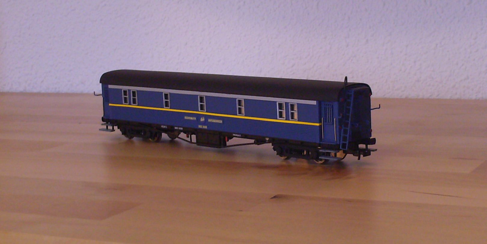

Y como comentaba anteriormente, le coloco su franja amarilla dando por terminado el segundo modelo.
Espero que os guste.
