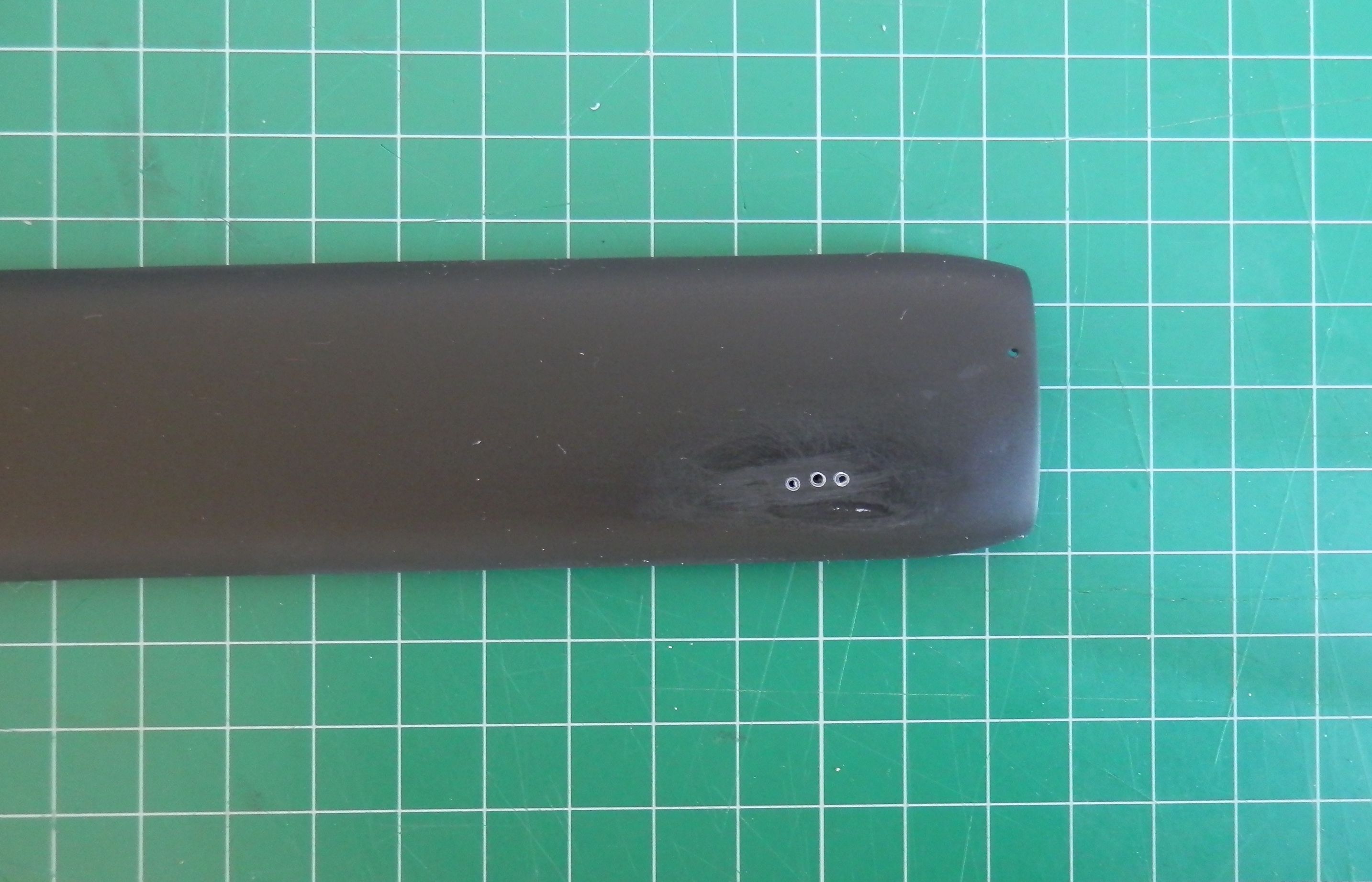

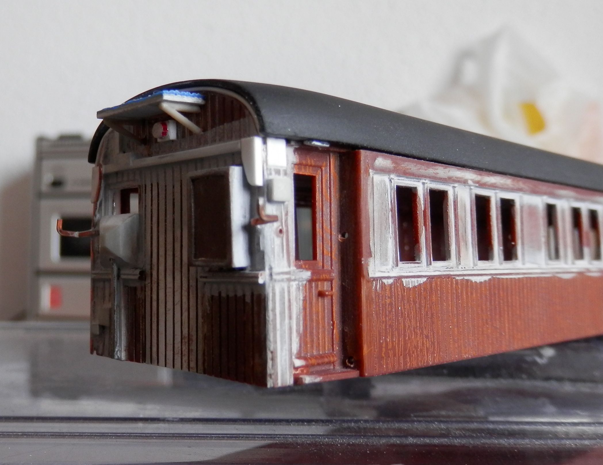

Ahora voy a dar un paso atras.
Tenía terminado el techo con su sifón pero como posteriormente se sacó en consecuencia que tambien conservaba el W.C. del otro extremo (el de los clientes) pues he desmontado el sifón que estaba colocado, he hecho otro igual y le he practicado los 3 taladros para alojar el 2º sifón. Finalmente los he lijado para dejar la superfice completamente lisa.
Ya está listo otra vez para ser pintado y barnizado de nuevo.

Ahora con un minitaladro Dremel le corto el nervio superior.
Mensajes: 1373
Registrado: 04 Jul 2009 17:14
Y aquí os pongo una fotillo de como va quedando este lado con el techo superpuesto con sus 2 sifones.
Sólo faltará preparar las piezas para colocar la puerta central de éste lado y casi casi a falta de algún detallito más estará listo para pasar a pintura.

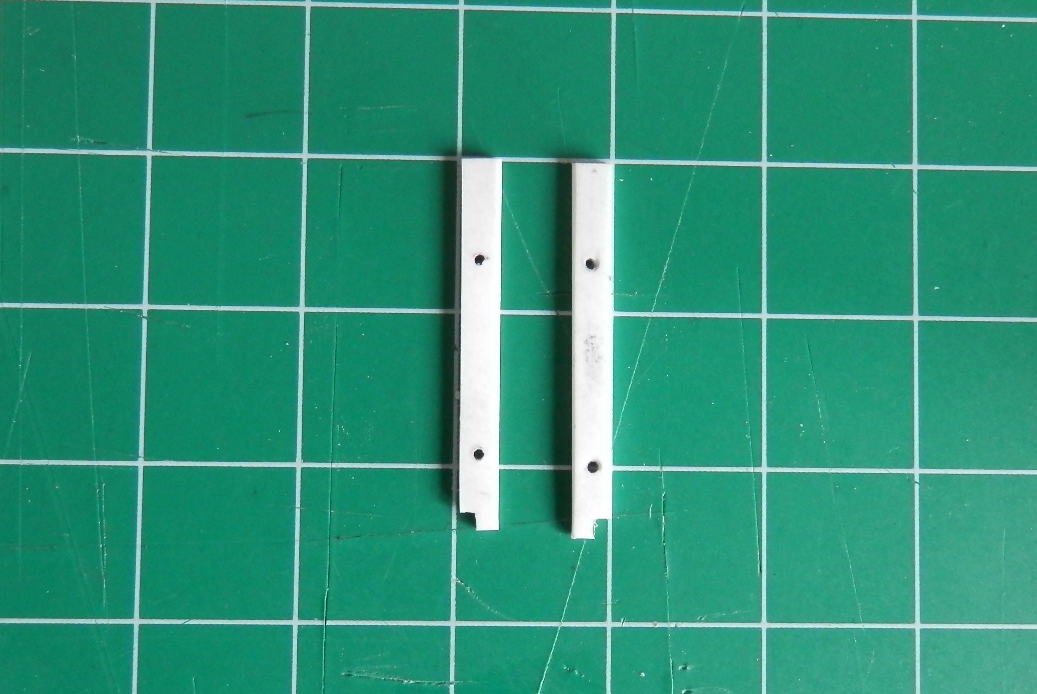

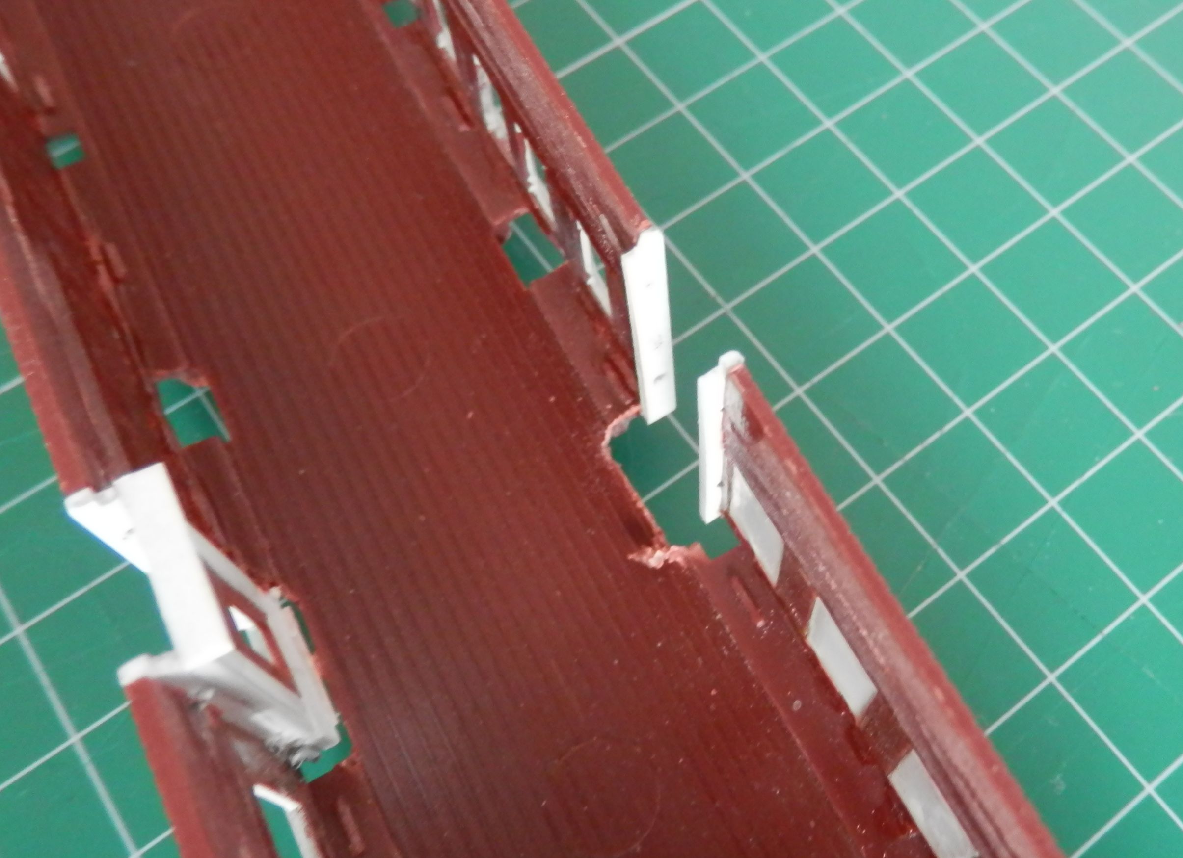

Preparo los dos largueros que iran colocados a la izquierda y a la derecha del lateral del coche.
Corto 2 piezas de 24 x 3 mm. de evergreen ref: 9040 recortando en una esquina un cuadradito de 1x1 mm.
Con una aguja calentada con un encendedor hago los agujeros donde iran posteriormente los pasamanos.
Las 2 piezas las repaso con lija al agua.

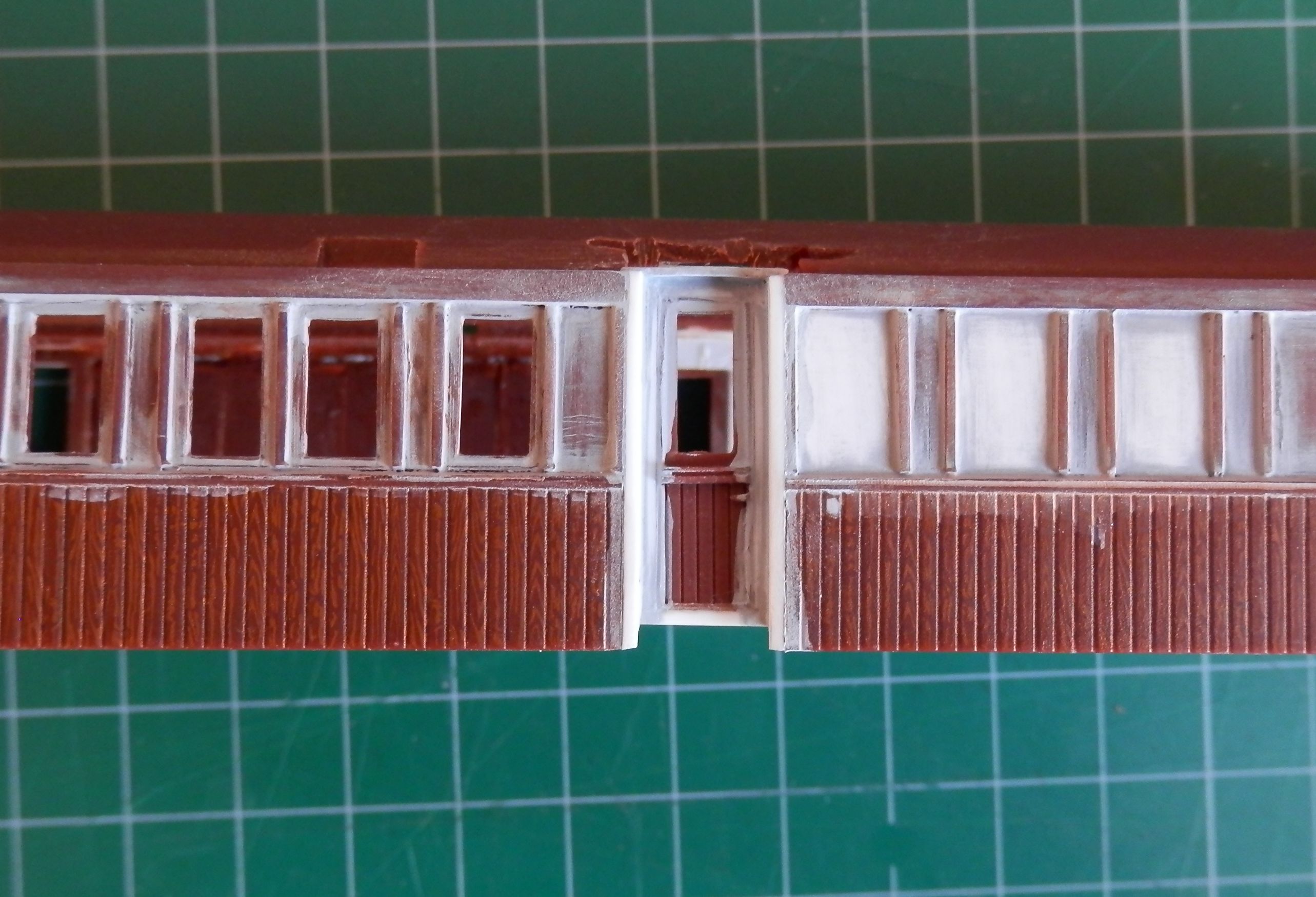

Mensajes: 1373
Pego las 2 piezas al ras de la cara vista del lateral del coche con pegamento para plásticos.
Mensajes: 1373

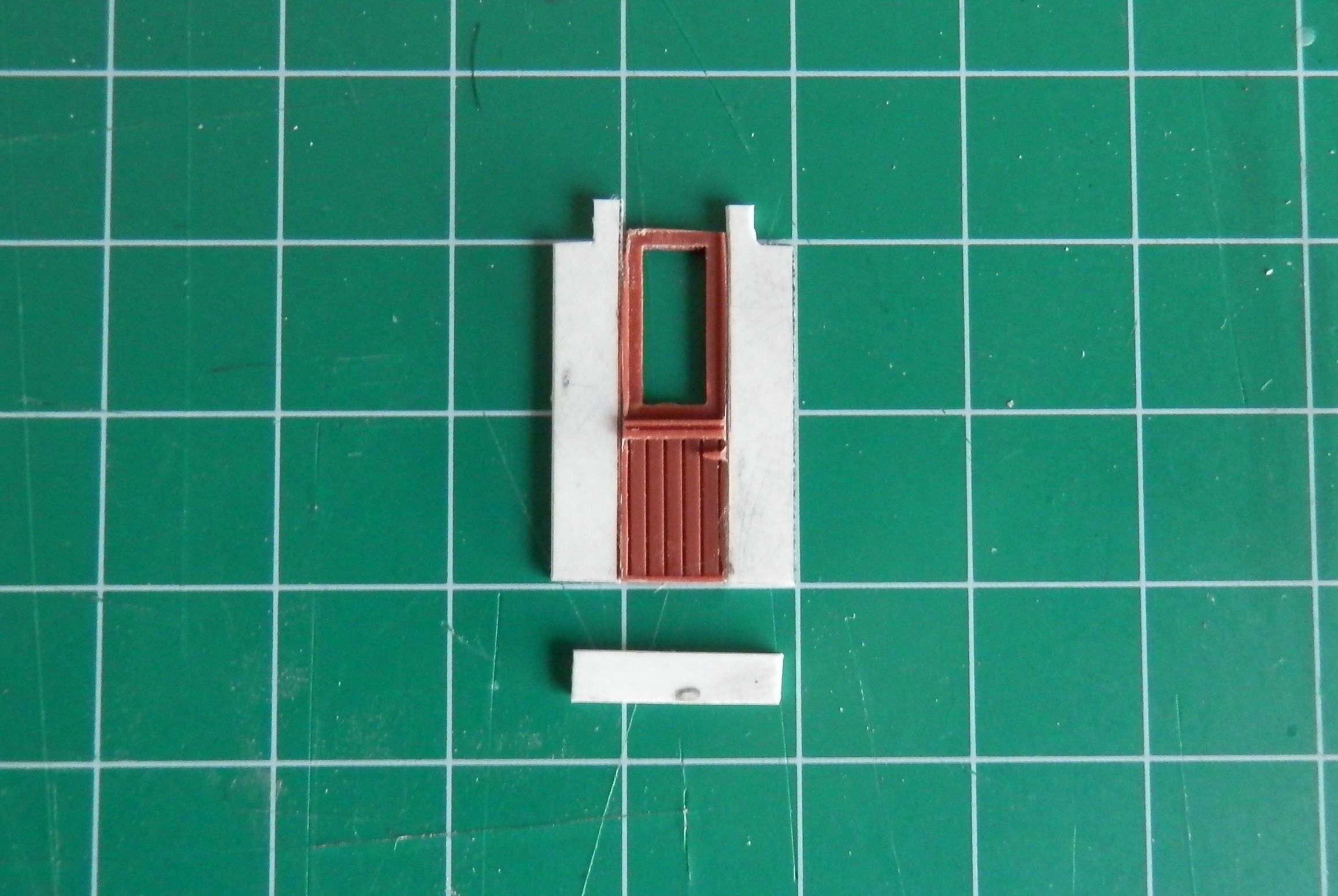

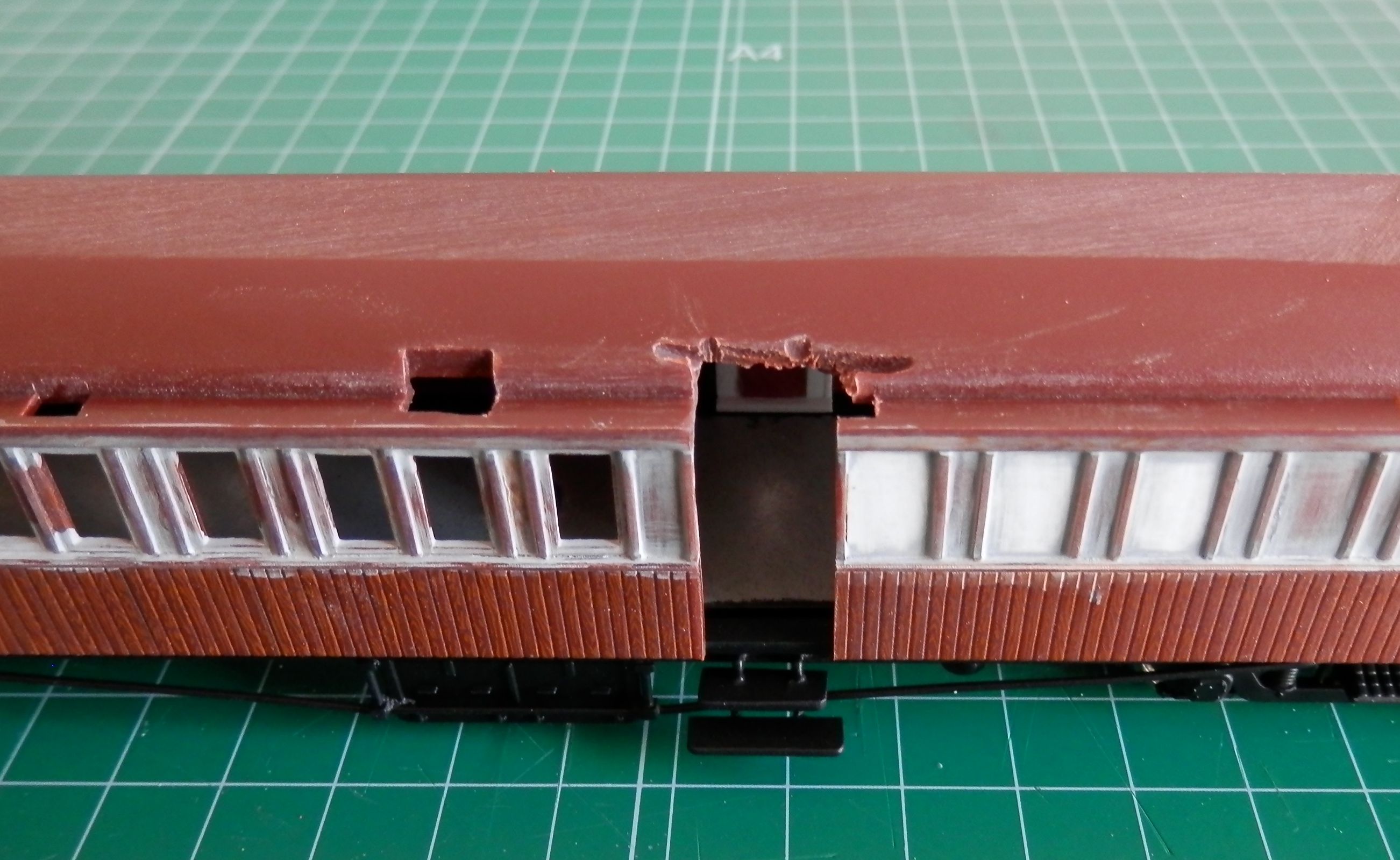

Recorto una de las puertas sobrantes de otro coche de anteriores trabajos.
Recorto 2 piezas de 22 x 3 mm. (evergreen ref: 9040) a las que le recorto un trocito para que entren comodamenteen la zona de arriba de la puerta.
Recorto 1 pieza de 12 x 3 mm. (evergreen ref: 9040) que irá en la parte de abajo de la puerta.
Mensajes: 1373

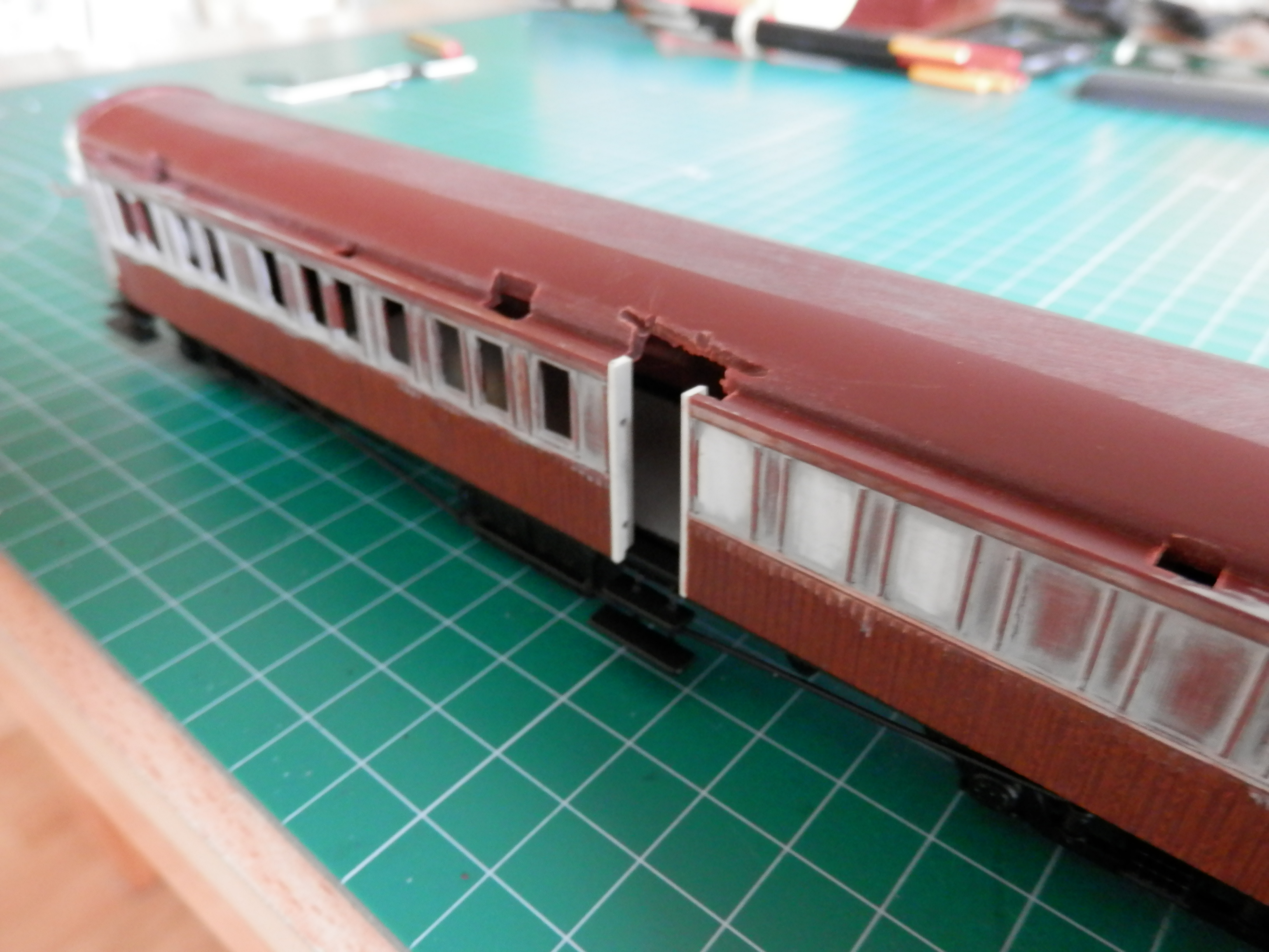

Pegamos éstas piezas al conjunto con pegamento para plásticos.
Posteriormente tapamos o mejor dicho cerramos con 2 trocitos de evergreen el fondo y el techo del hueco de la puerta en la parte de arriba.
Mensajes: 1373

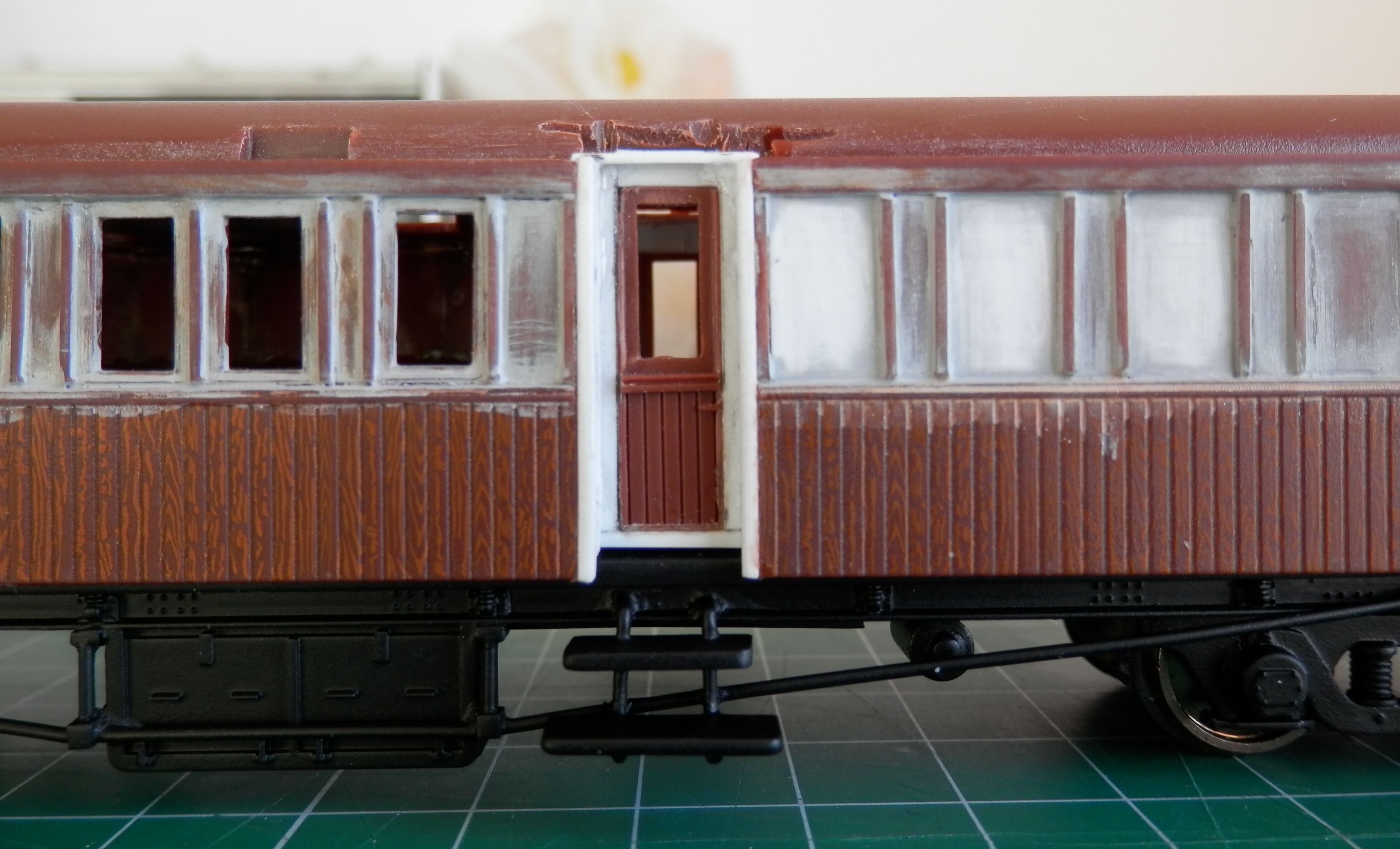

Para terminar como siempre, enmasillo la zona y repaso con un trocito de lija al agua.
Mensajes: 1373
Finalmente el coche visto del lado oculto queda así.

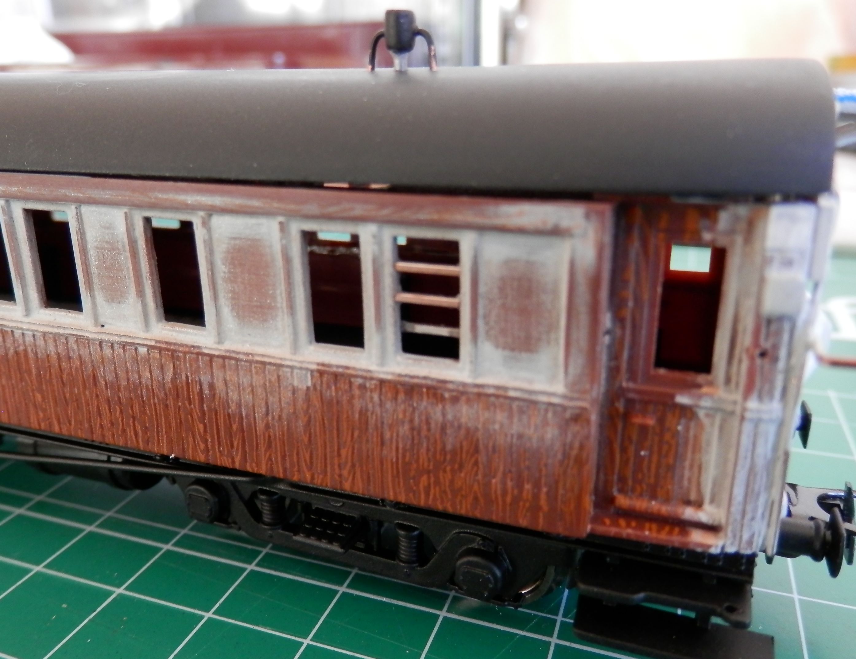

Examinando las fotos del coche economato se me pasaba por alto un detallito mas, y es la simulación de la ventana tipo guillotina que está en la cocina.
Simplemente he utilizado 3 trocitos cortados a medida de grapas de oficina y que se han pegado con cianocrilato.

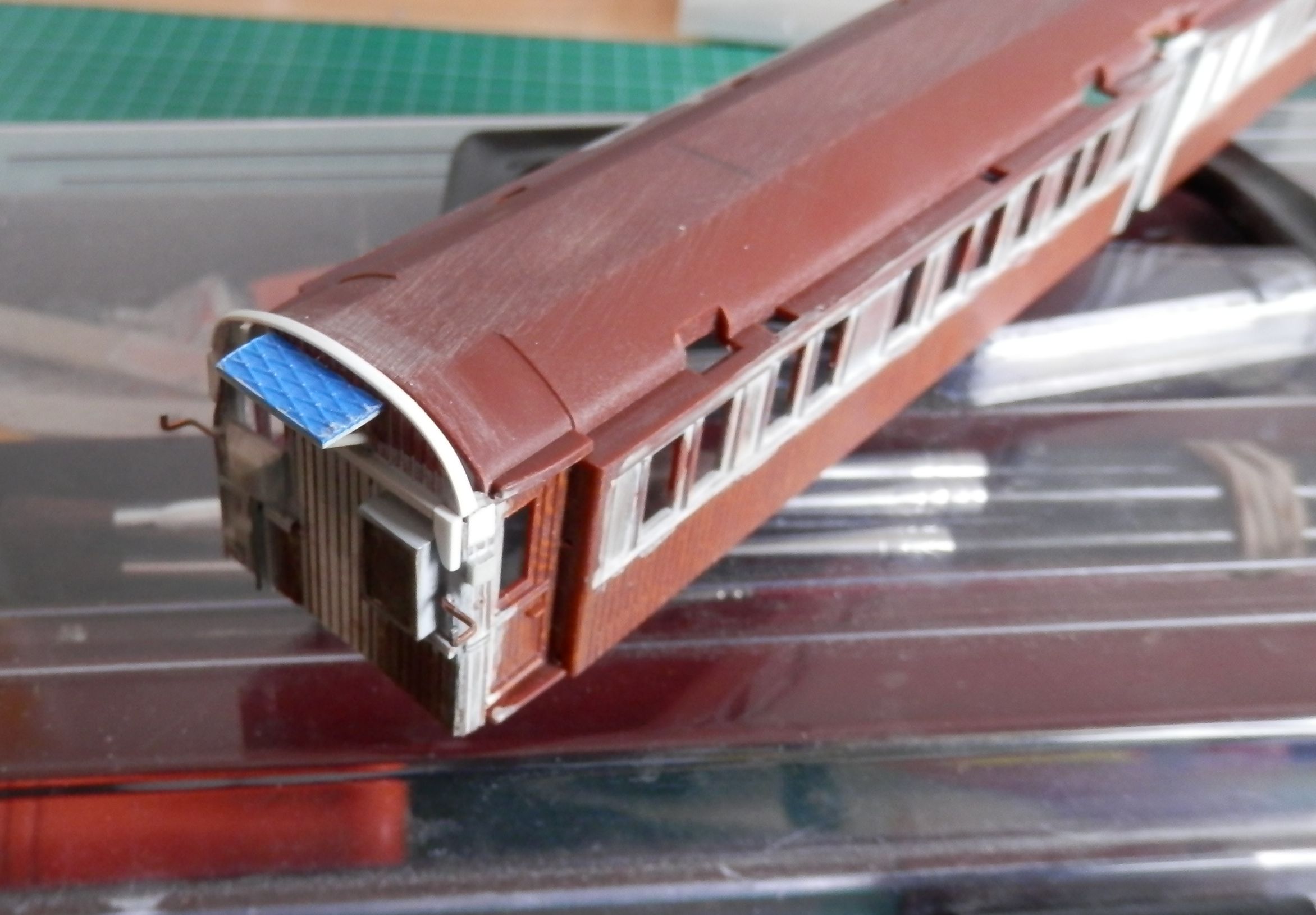

Aún así, he encontrado otro detallito que ponerle, es una tontada pero creo que enriquece un poco más los testeros. Se trata del arco que está en la parte superior de los testeros y que está en contacto con el techo.
1º He limado un poquito el arco de los testeros.
2º He preparado y recortado una tira de evergreen ref: 9020 cortada a la misma medida del arco y lo he pegado con unos puntos de cianocrilato y reforzando posteriormente con pegamento para plásticos desde la cara interior.
Quedando así.
