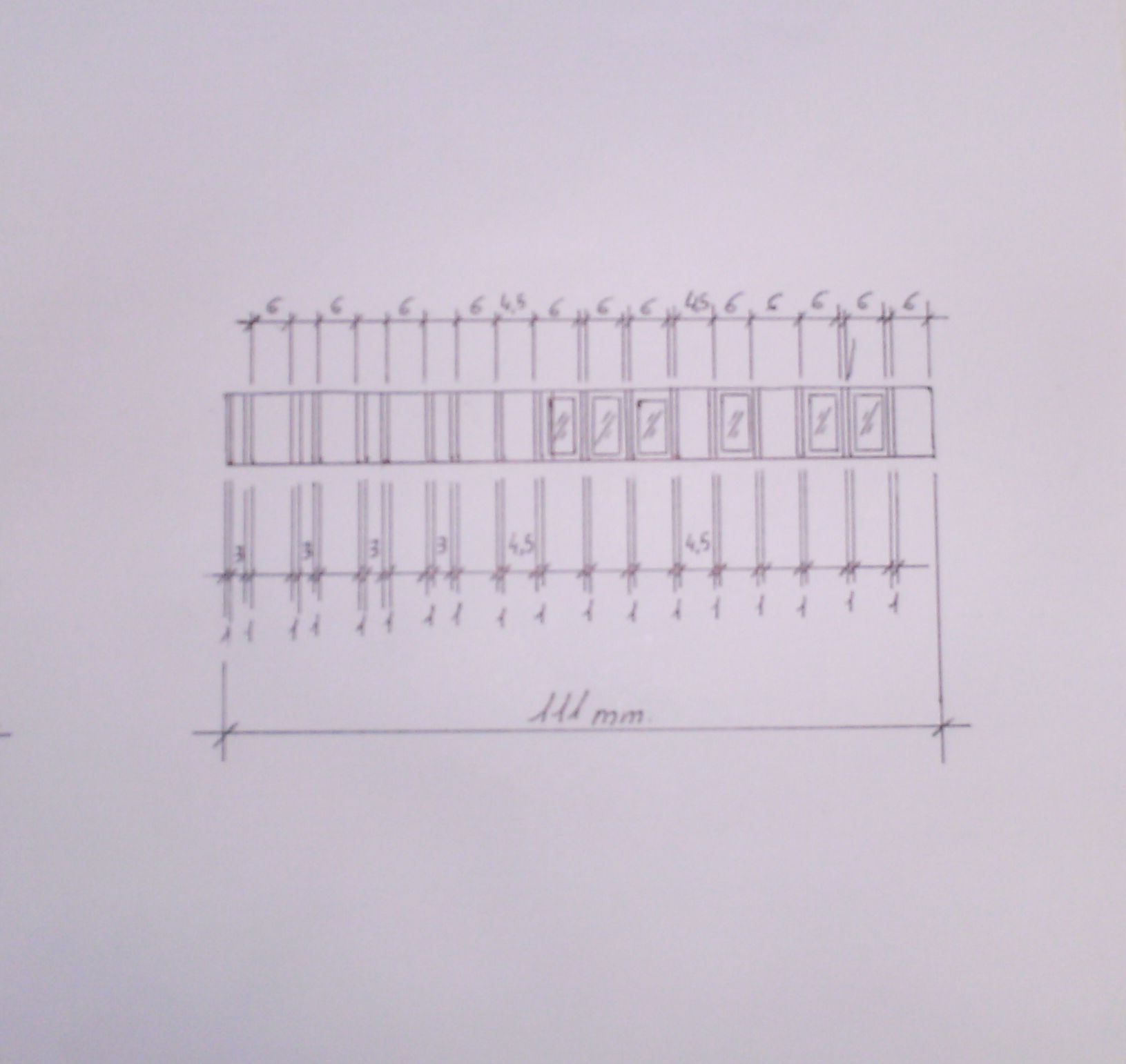

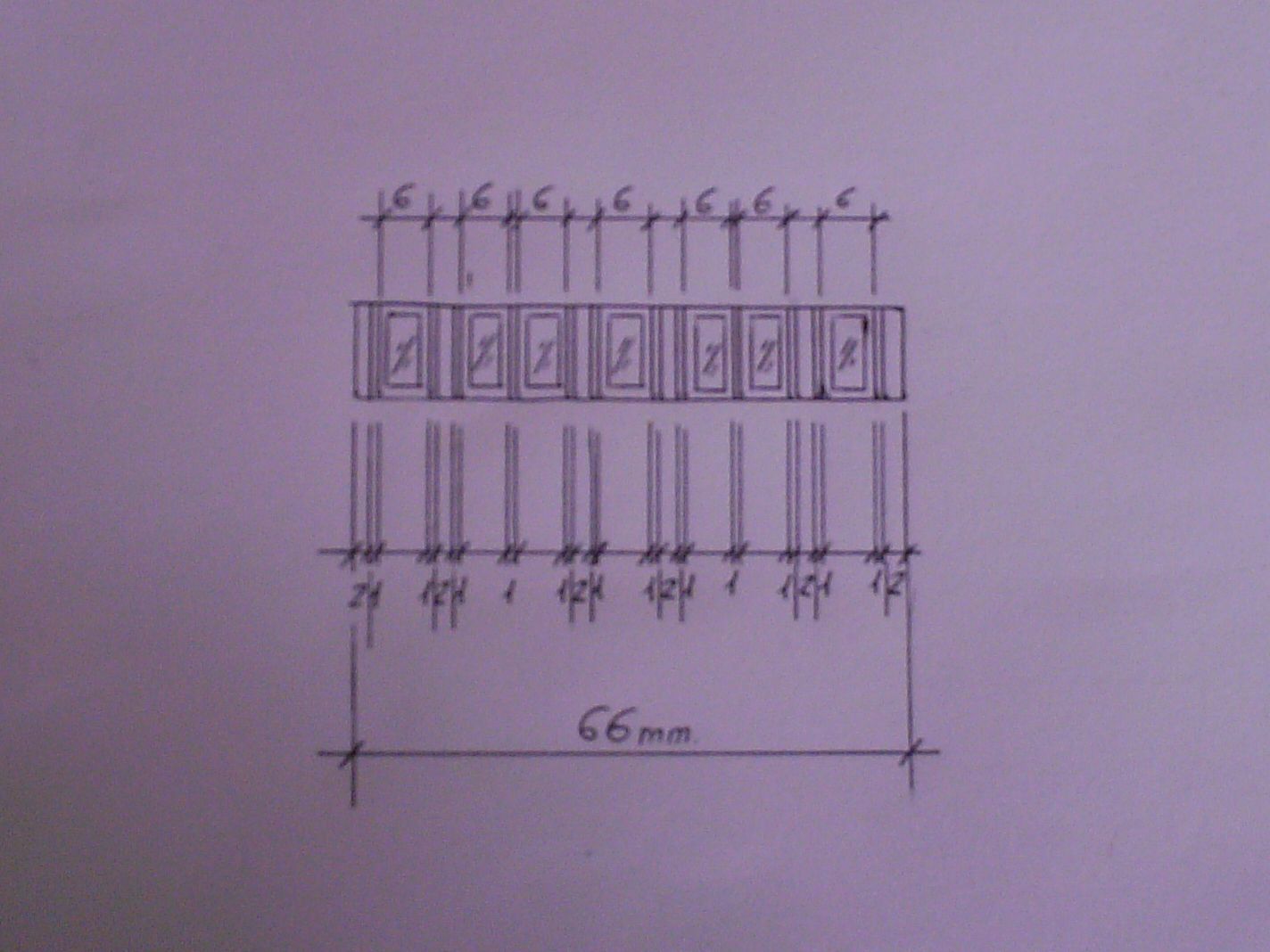

Voy a preparar las ventanas de uno de los lados (lado visto en las fotos).
He preparado un plano con cotas para que se vea y queden claras sus medidas. (las medidas van expresadas en milímetros y el hueco a cubrir es de 66mm.)
El primer grupo de ventanas tiene la siguiente distribución.

El segundo grupo de ventanas tiene ésta otra distribución.

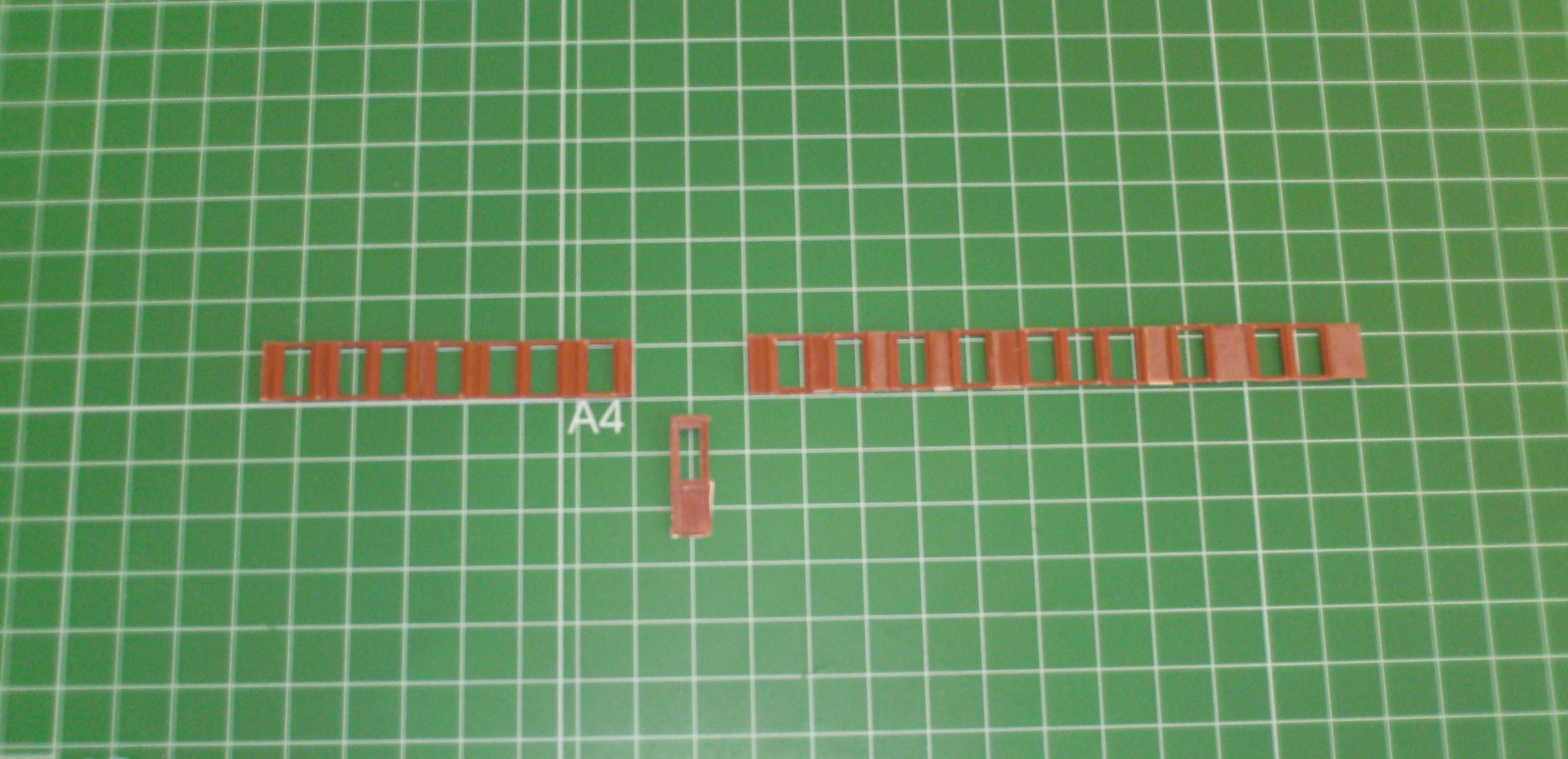

Utilizaremos ahora el recorte de las ventanas que hicimos al principio del hilo.
Cortados a medida con un cutter y unidos con pegamento todos los elementos, ventanas, marcos y fondos ciegos. Nos tiene que quedar con el siguiente aspecto.

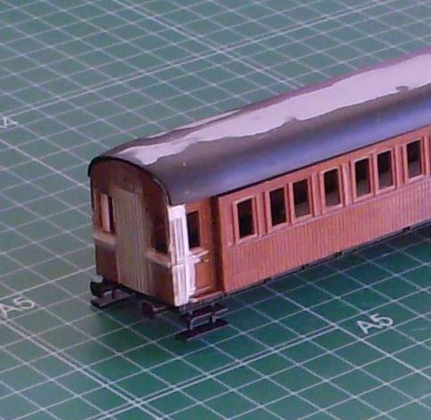

Pegamos el primer grupo a la carrocería.
Utilizaremos pegamento para plásticos y éste se aplicará desde la cara interior del coche.
R Pegado del primer grupo de ventanas.JPG (74.79 KiB) Visto 7598 veces

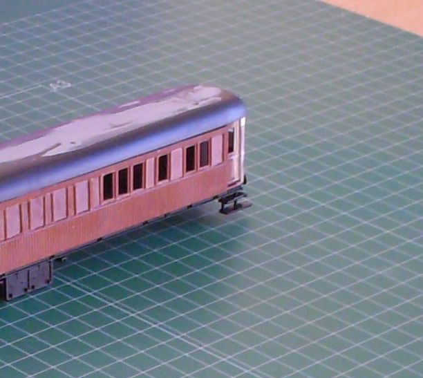

Y ahora pegaremos el segundo grupo.
S Pegado del 2º grupo de ventanas.JPG (80.25 KiB) Visto 7598 veces

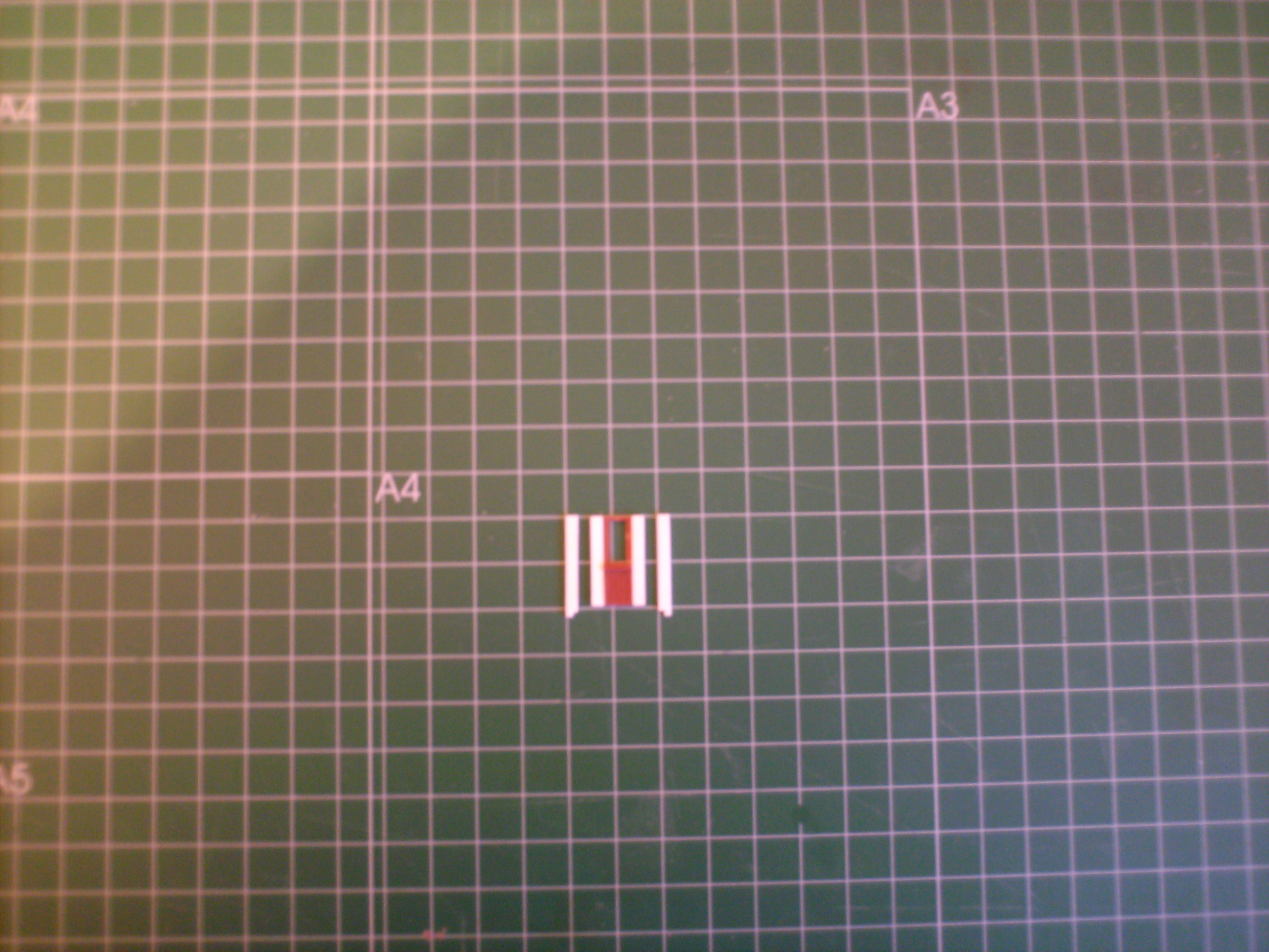

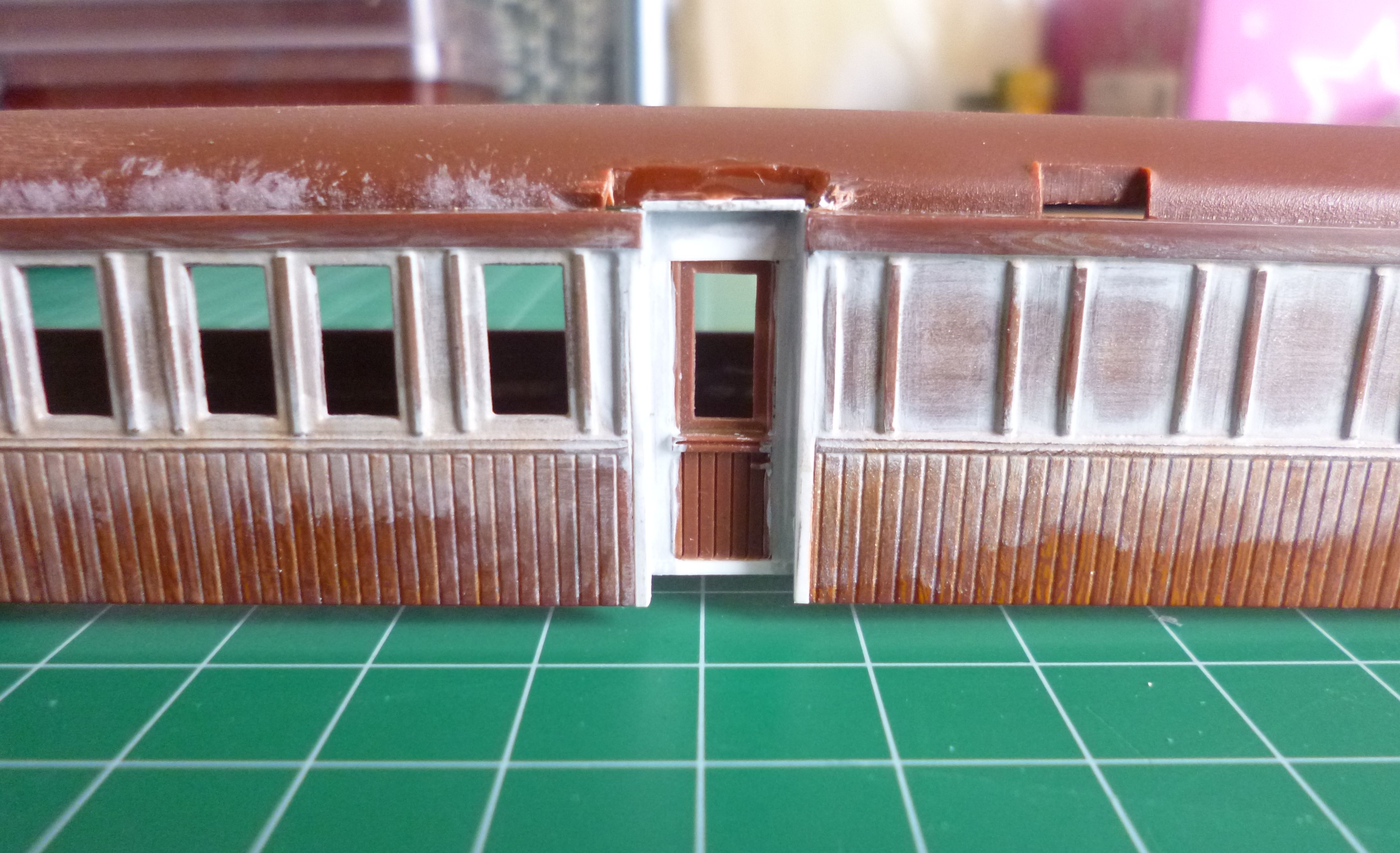

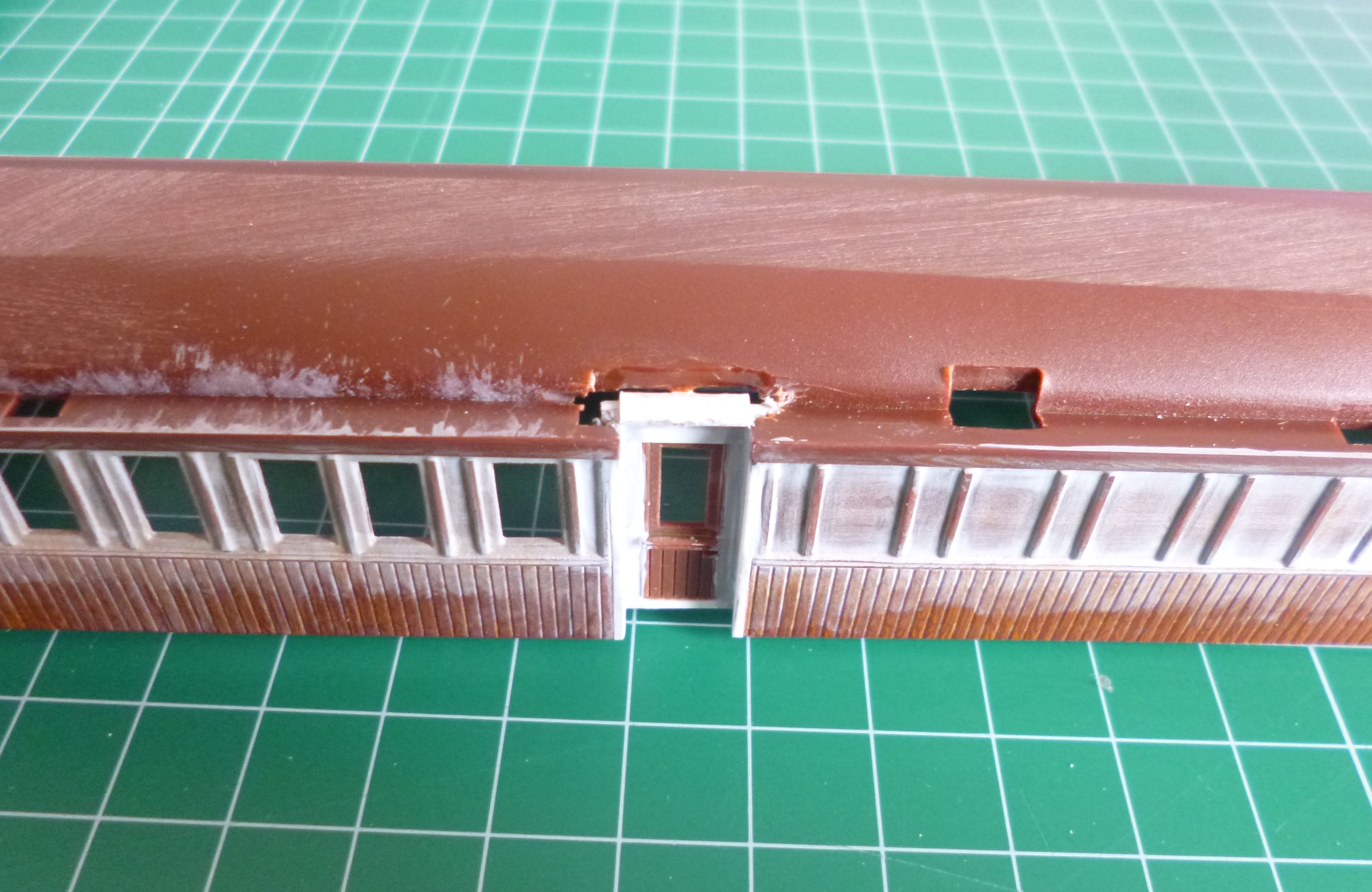

Le toca el turno a la puerta central.
Con las puertas que me sobraron de los Coches Economato, he escogido 2 (las que mejor estaban) y he lijado y adecentado las rebabas a sus 4 caras.
He cortado 2 piezas de Evergreen ref: 9040 de dimensines 20mm x 2,5mm y les he lijado las rebabas.
Éstas las he pegado una a cada lado de la puerta. (Con las 3 piezas juntas da una anchura total de 12mm.)
Luego he cortado 2 piezas de Evergreen ref: 9040 de dimensiones 22mm x 2,5mm. y les he lijado las rebabas. Y con un cutter le quitaremos un cuadradito de 1mm x 1mm.
Mensajes: 1373
Registrado: 04 Jul 2009 17:14

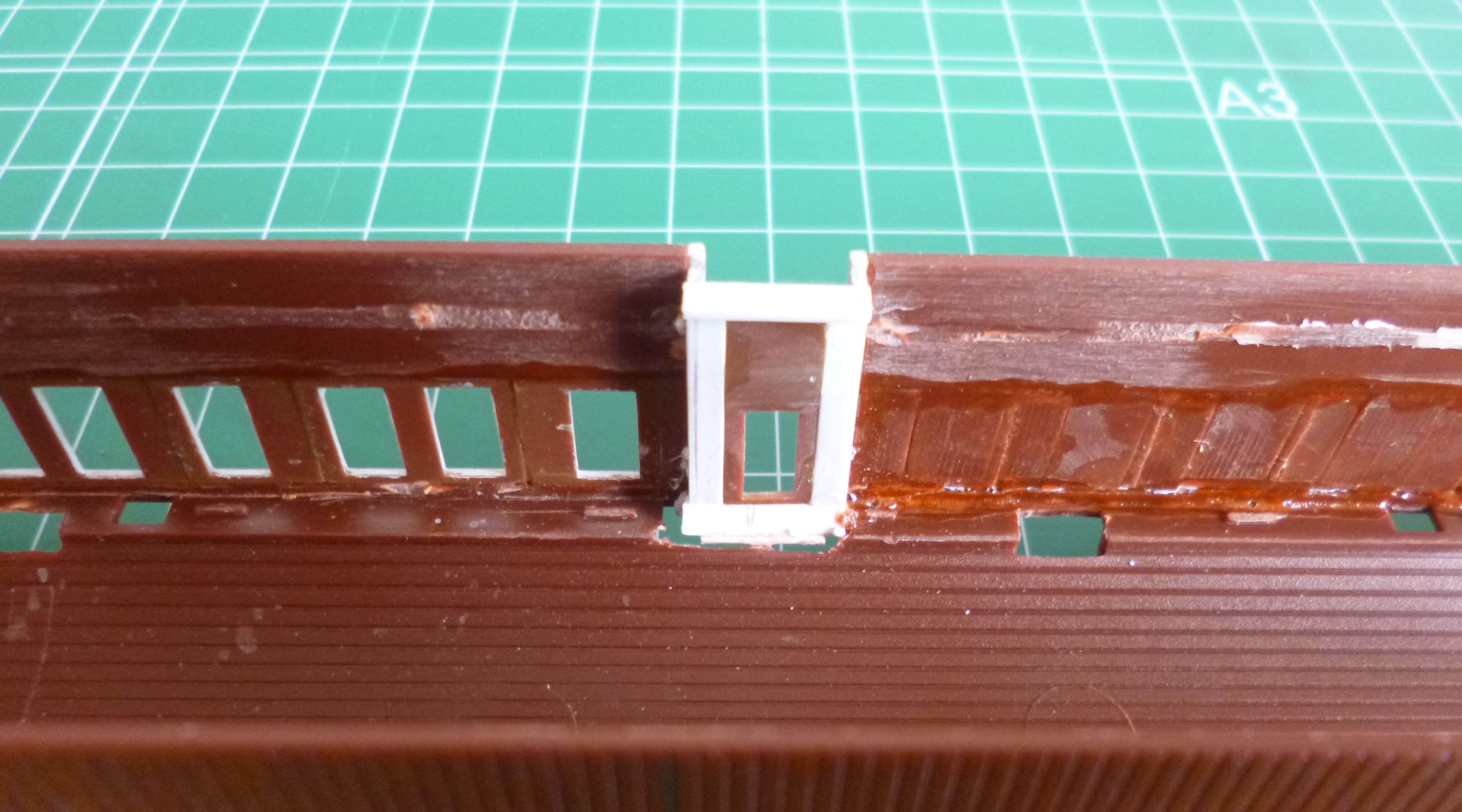

Cogemos la carrocería y le quitamos el grupo de tablas unos 11mm. (las que no tienen ventanas encima) con un cutter, que será el hueco donde irá alojada la puerta central del coche. Recordar que ésta puerta no va centrada a la mitad del coche.
Con un minitaladro y con mucho cuidado cortamos la parte longitudinal que está encima de las ventanas y parte del falso techo.
Pegamos con pegamento para pláticos las piezas de 22mm x 2,5mm. con el recorte del cuadrado mirando hacia abajo y al ras de la carrocería.
Y luego pegamos de fondo la puerta con sus prolongaciones de evergreen laterales.
Para terminar cortaremos 3 piececitas rectangulares de evergreen. Una se colocará encima de la puerta, otra hará de techo y la otra de suelo.
Como colofón enmasillaremos la zona y remataremos lijando todo con un trocito de lija al agua.
Última edición por JMAM el 11 Ene 2014 16:29, editado 1 vez en total
Mensajes: 1373
La parte vista que es la que nos interesa queda así.
Última edición por JMAM el 11 Ene 2014 16:32, editado 1 vez en total

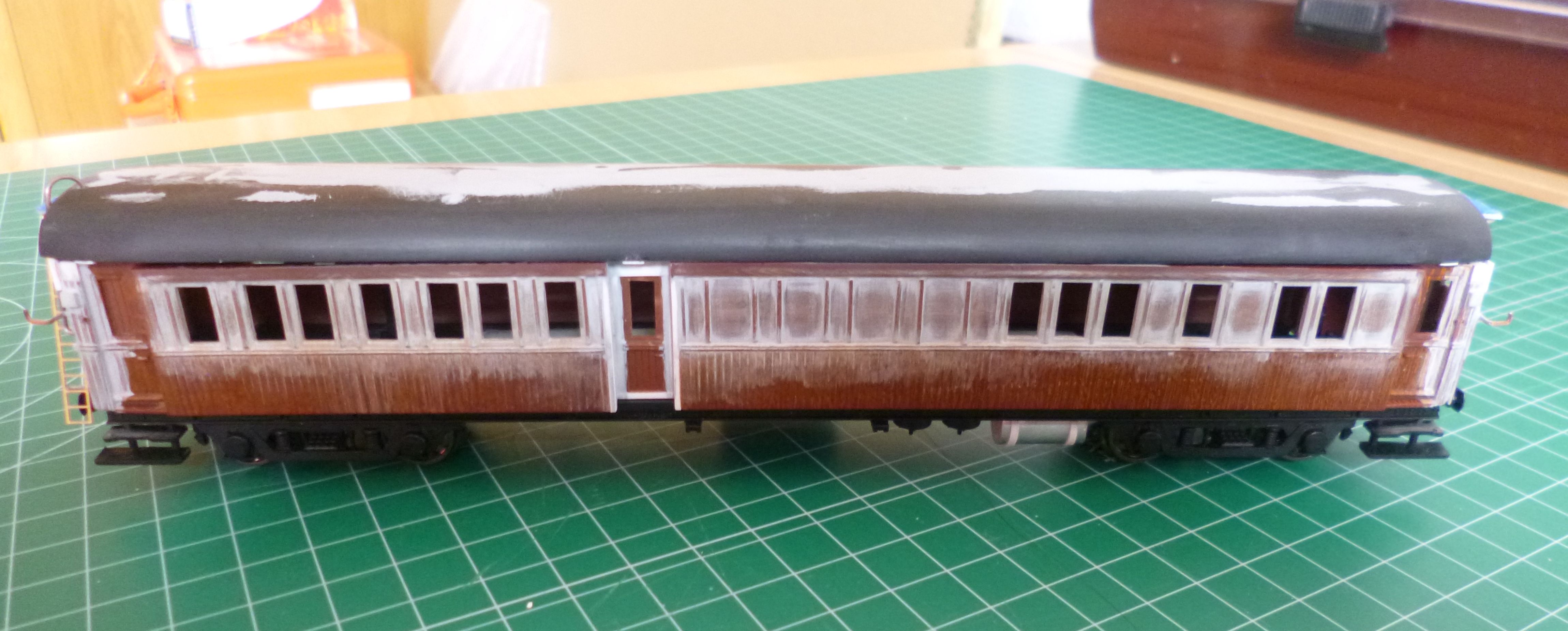

Y ya por último, enmasillamos todas las grietas y juntas que tengamos de cuando colocamos los 2 grupos de ventanas y de la puerta de ahora para que tenga un acabado perfecto.

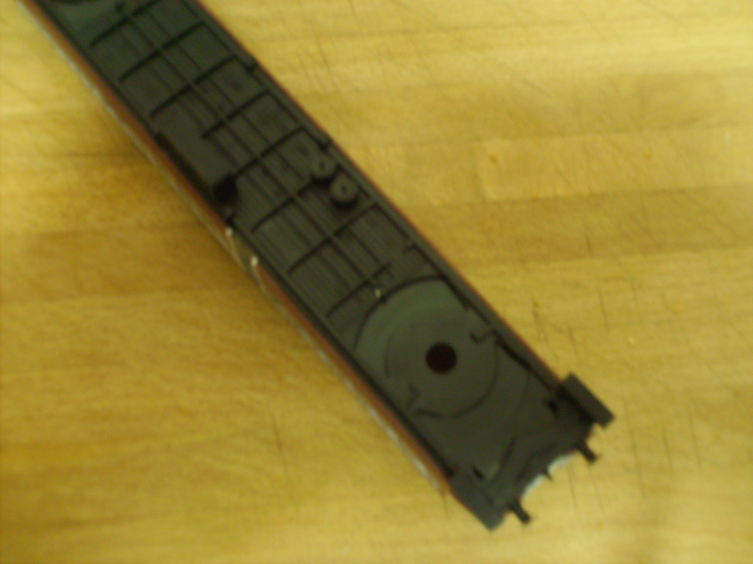

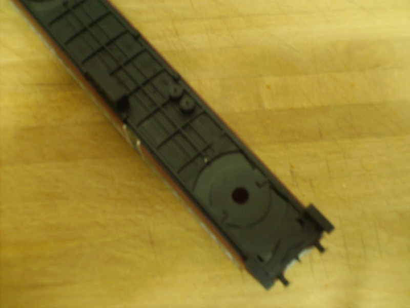

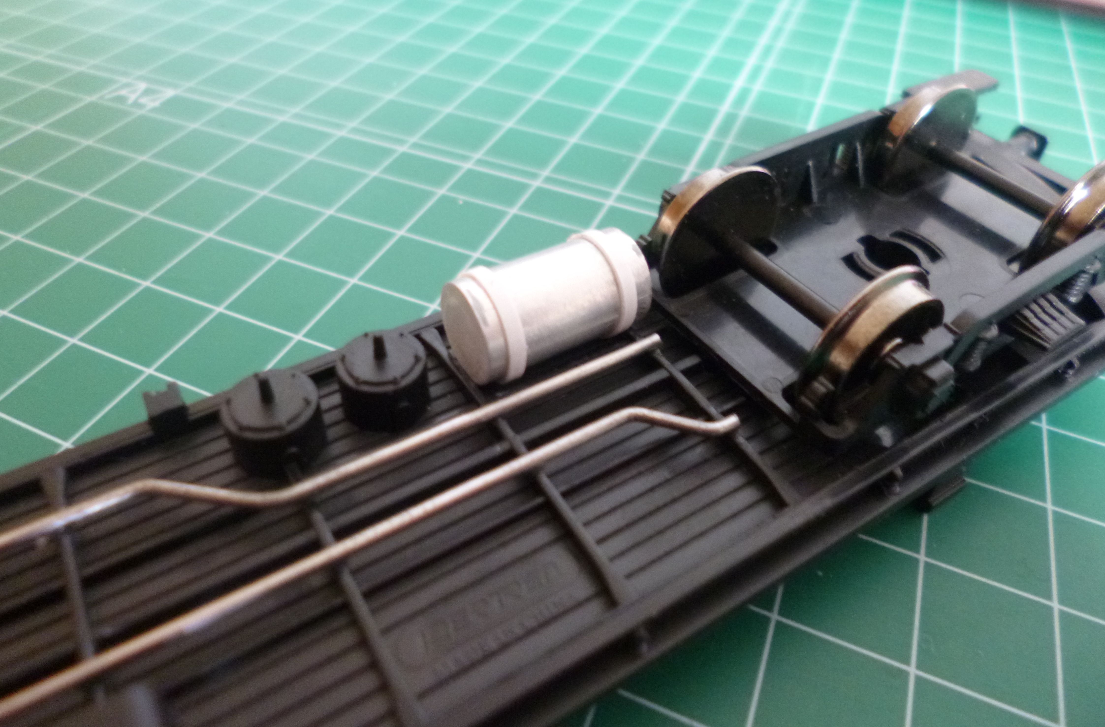

Anuque a la carrocería todavía le queda mucho, voy a empezar a detallar el chasis.
Al chasis, con un cutter, cortamos un tramo del travesaño que interfiere para poder alojar el calderin con comodidad.

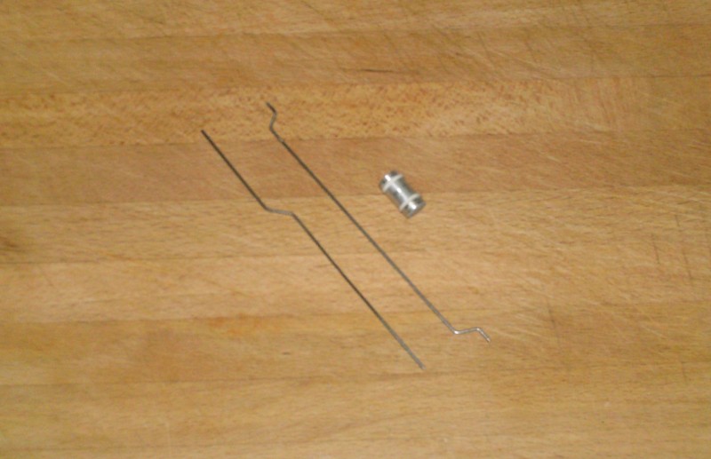

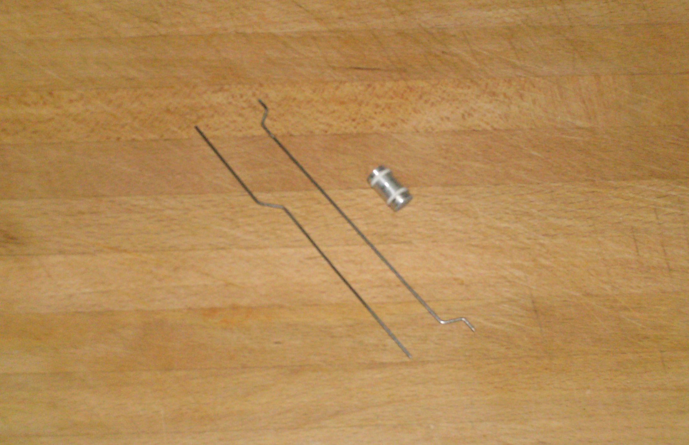

Con una varillita fina y con ayuda de unos alicates que no dejen marcas, confecciono 2 tuberías que recorren todo lo largo del chasis, dándoles las formas que se ven en la foto.
También corto un tubito de 15mm de largo y de diámetro aproximado 8mm. Le ciego los frontales que están huecos con evergreen y masilla, lijandolos posteriormente con una lijita fina. Y por último le pego con cianocrilato dos tiras finas de evergreen rodeando el cilindro imitando las tirantas que sujetan el calderin al chasis.
Mensajes: 1373
Ahora con estas 3 piezas terminadas las pego con cianocrilato en el chasis.

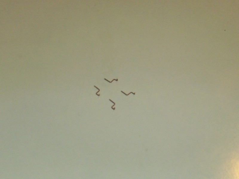

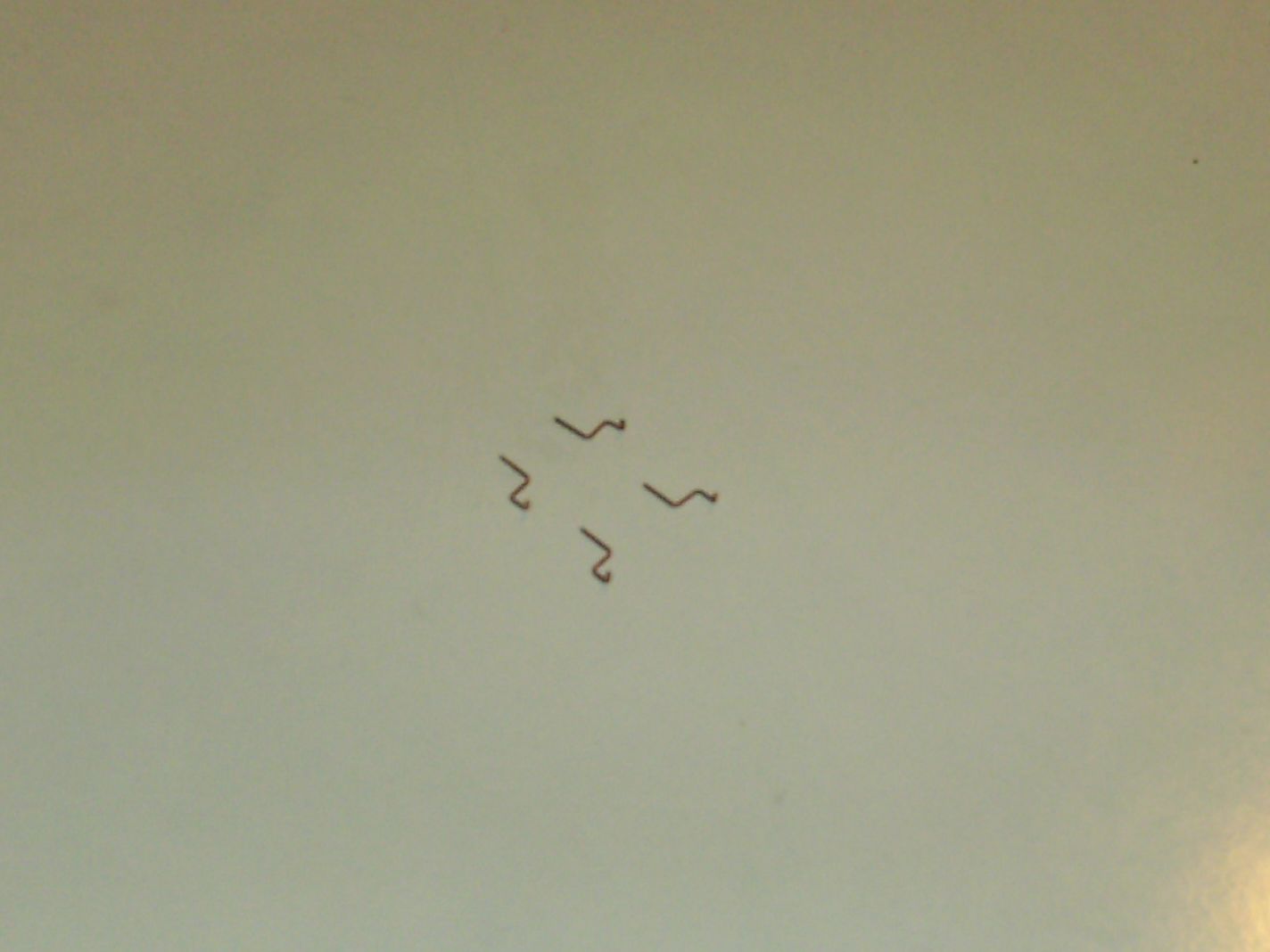

Con 4 grapas, (de la grapadora de toda la vida) y con la ayuda de un alicate fino que no deje marcas, les doy forma para hacer los portaseñales de los testeros.
