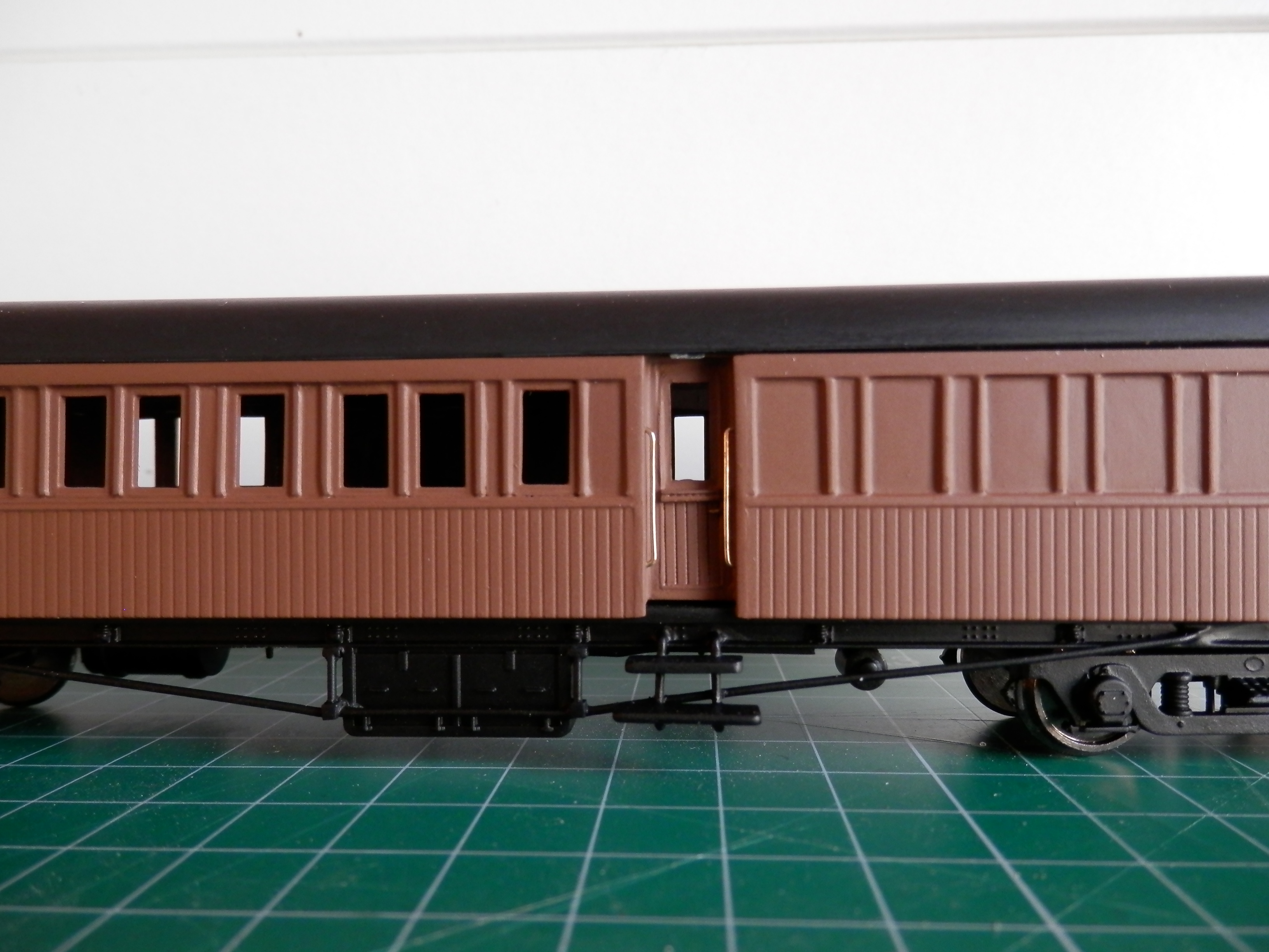

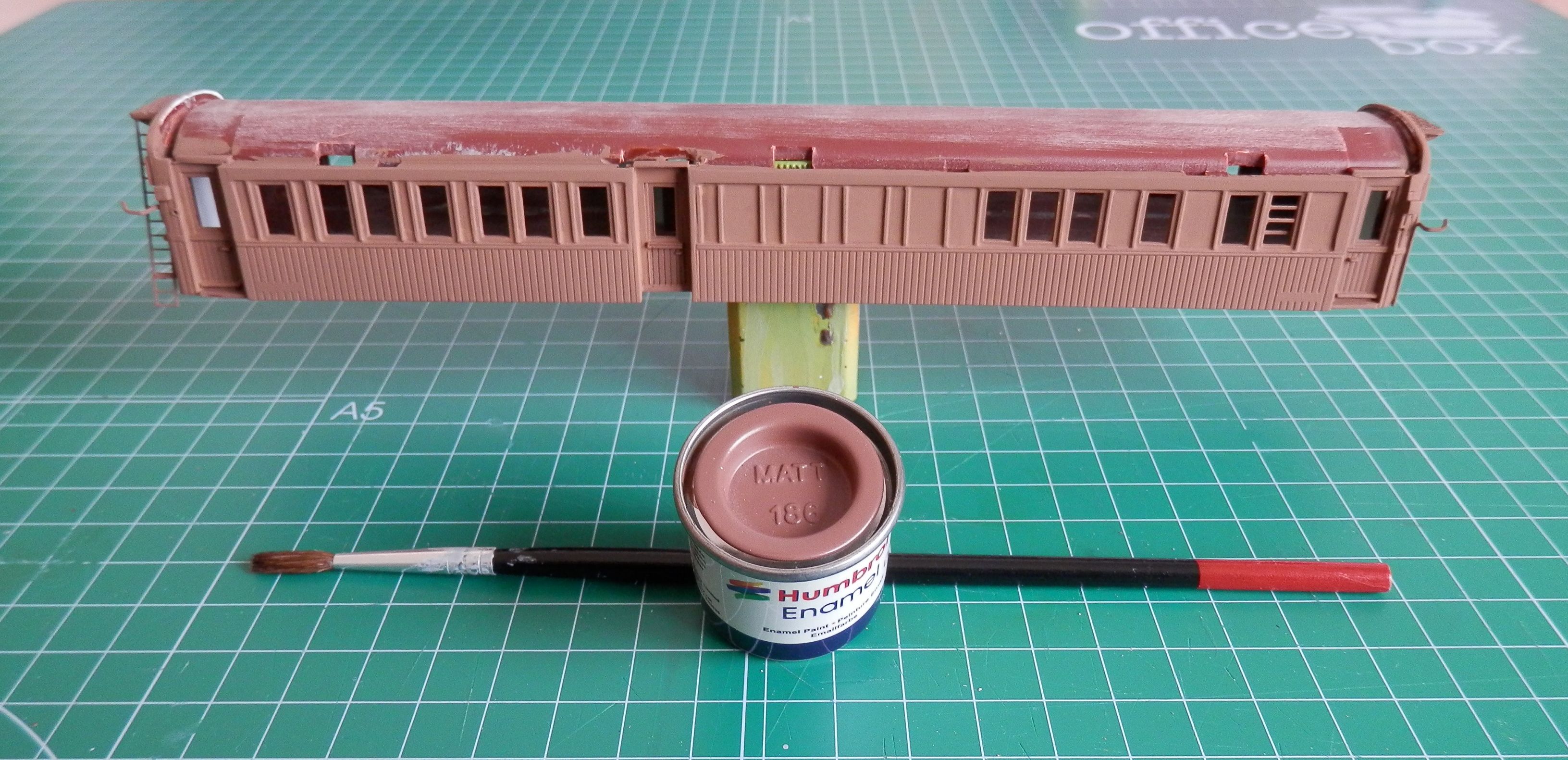

Empezamos con la fase de pintura.
Le he aplicado a pincel una primera capa fina de la pintura Humbrol nº 186.
Una vez aplicada es normal que tengamos zonas donde se transparente el color de los plásticos, pero eso no nos tiene que inquietar.

que bien queda el jodio..supongo que pinceladas verticales en el sentido de las tablillas..
Mensajes: 1315
Registrado: 04 Jul 2009 17:14
Correcto, siempre hay que dar las pinceladas en la misma dirección de los detalles con forma alargada.

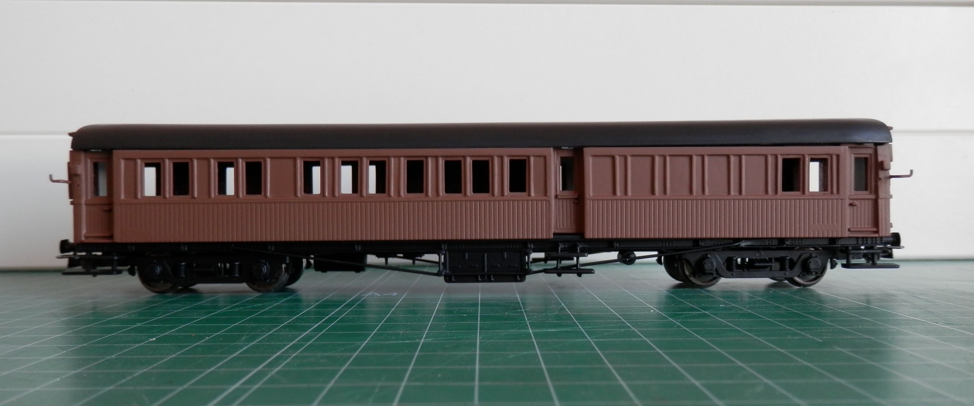

Seca la 1ª capa le aplicamos una segunda capa de pintura.
Una vez seca le aplicaremos varias capas de barniz mate en spray dejando secar entre capa y capa.
Yo personalmente le suelo aplicar unas 3 capas, consiguiendo de ésta manera un aspecto entre mate y un satinado.

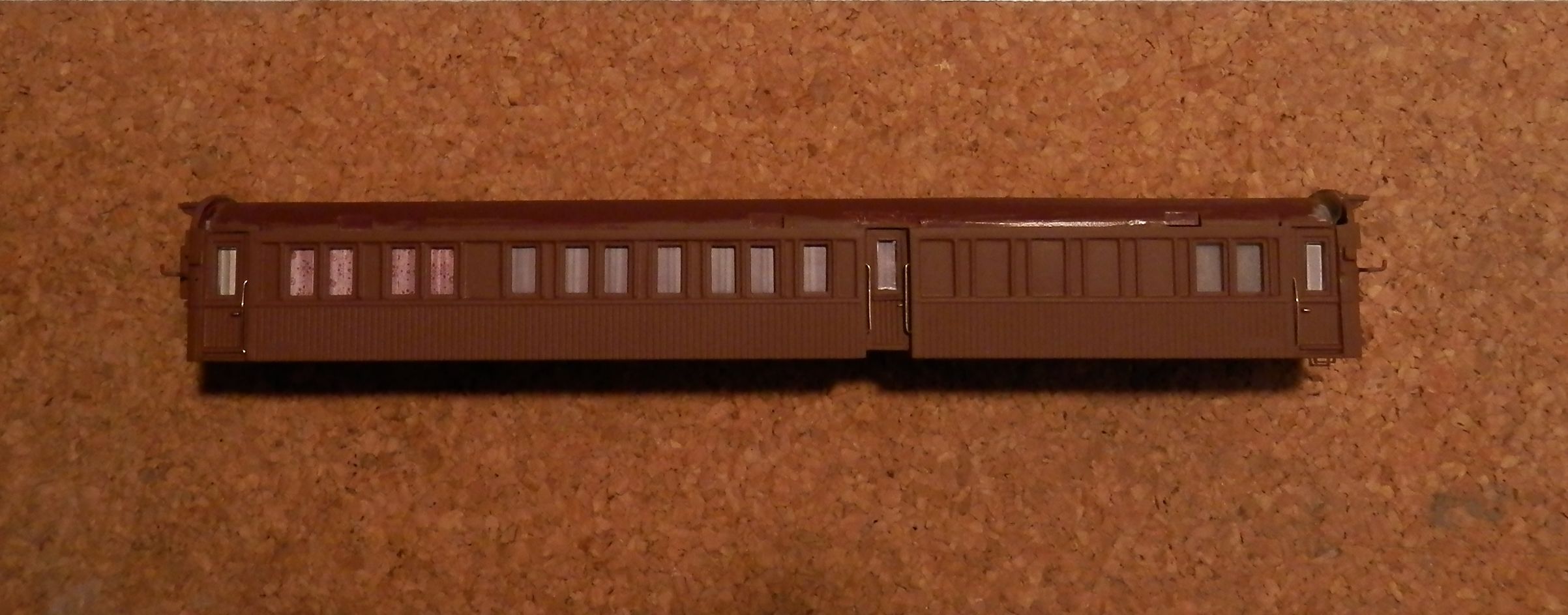

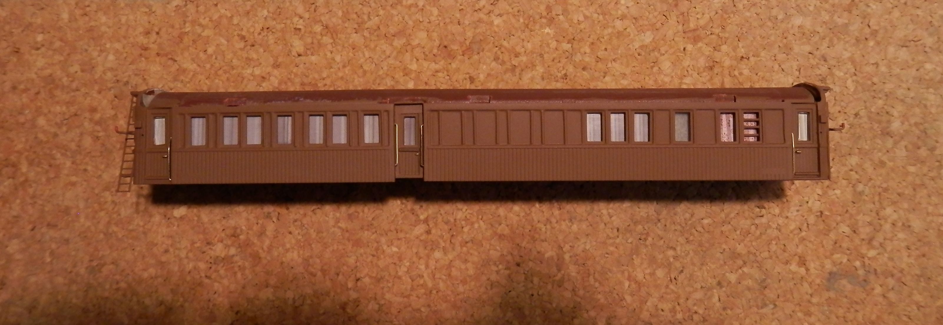

Una foto del aspecto que tiene el modelo hasta ahora.
Fijaros en la diferencia de tono y aspecto que tiene ahora la carrocería con la foto anterior.

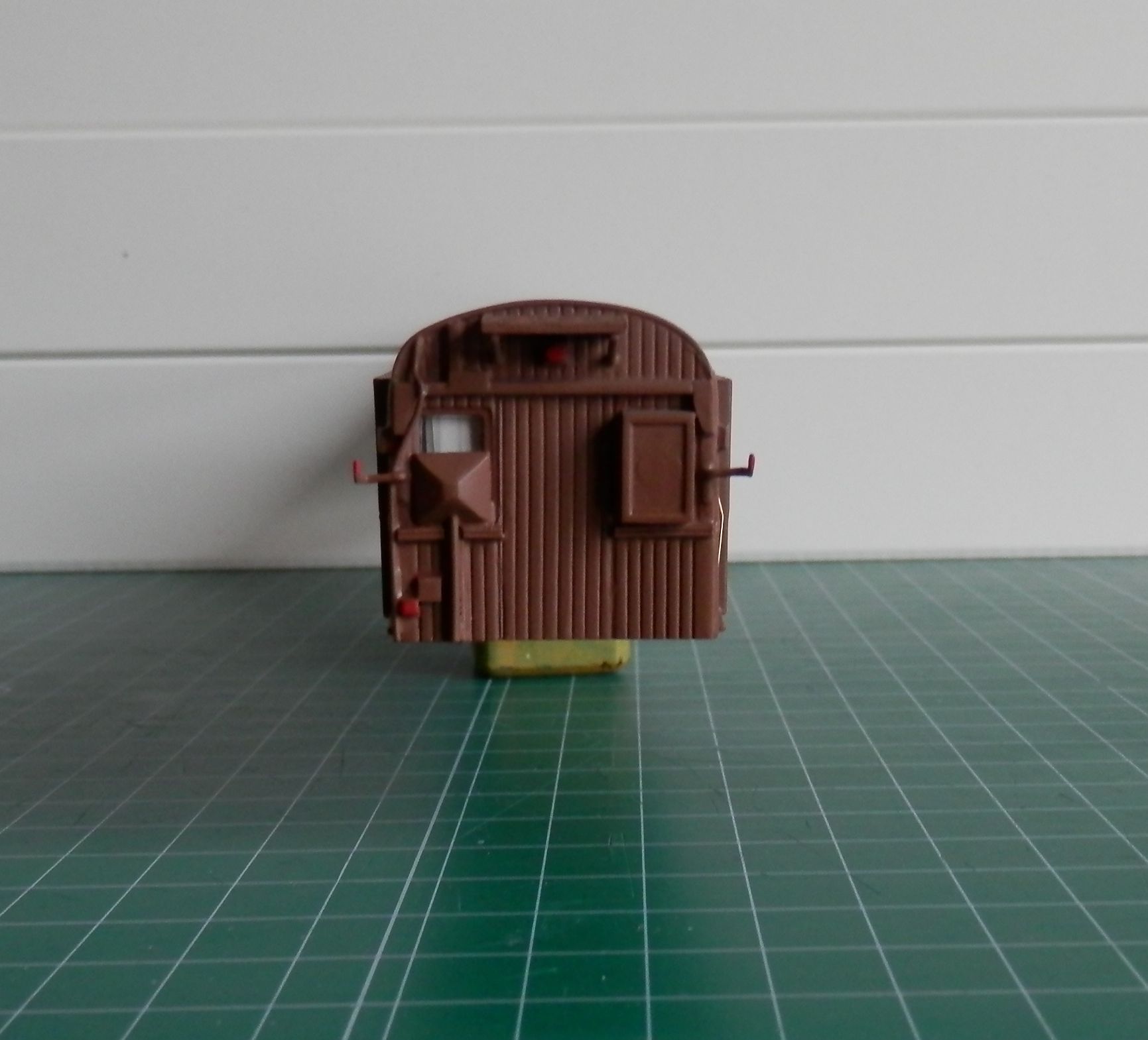

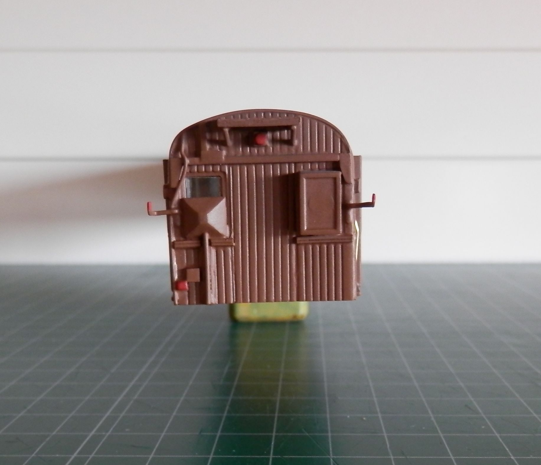

Aunque en el modelo real no llevaba nada pintado de rojo en los testeros, me ha parecido gracioso pintar de rojo en los 2 testeros detallitos como el portaseñal de abajo, los portaseñales de los laterales y el enchufe redondo de arriba.

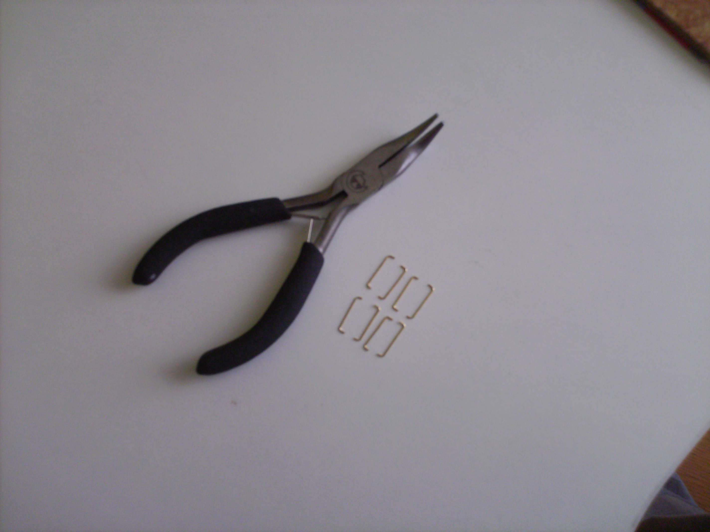

Con ayuda de un alicate sin estrías para que no deje marcas, enderezo 4 pasamanos sobrantes iguales a los ya colocados.

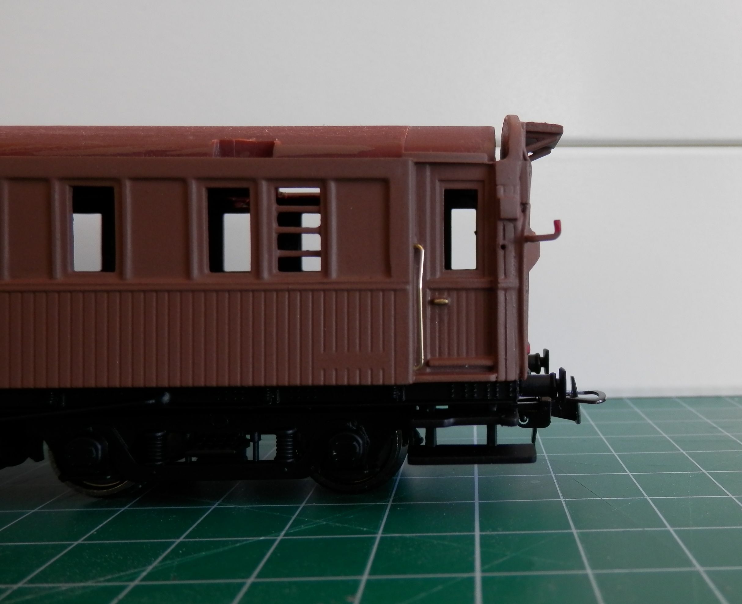

Los coloco en los agujeritos preparados con anterioridad a ambos lados de las puertas centrales y los dejo pegados con una gotita de cianocrilato por la parte de dentro de la carrocería.

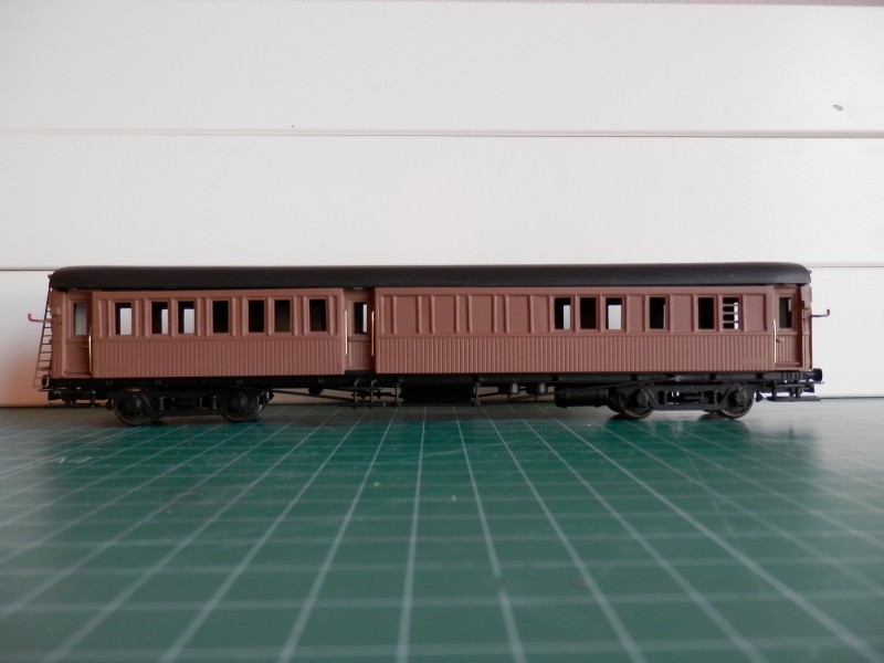

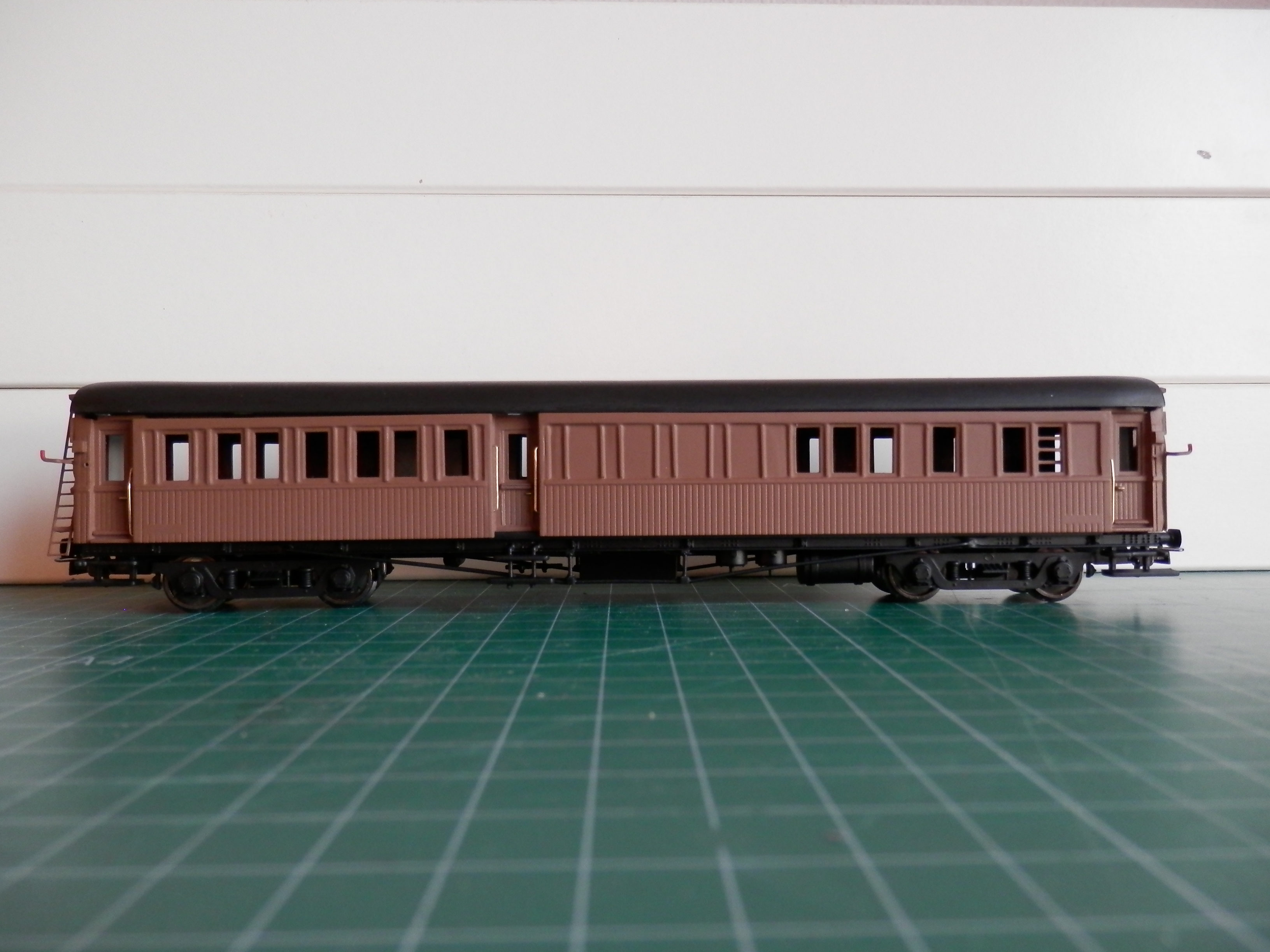

Aspecto general del modelo con los pasamanos colocados a falta de los de los extremos que se colocarán al final del trabajo.

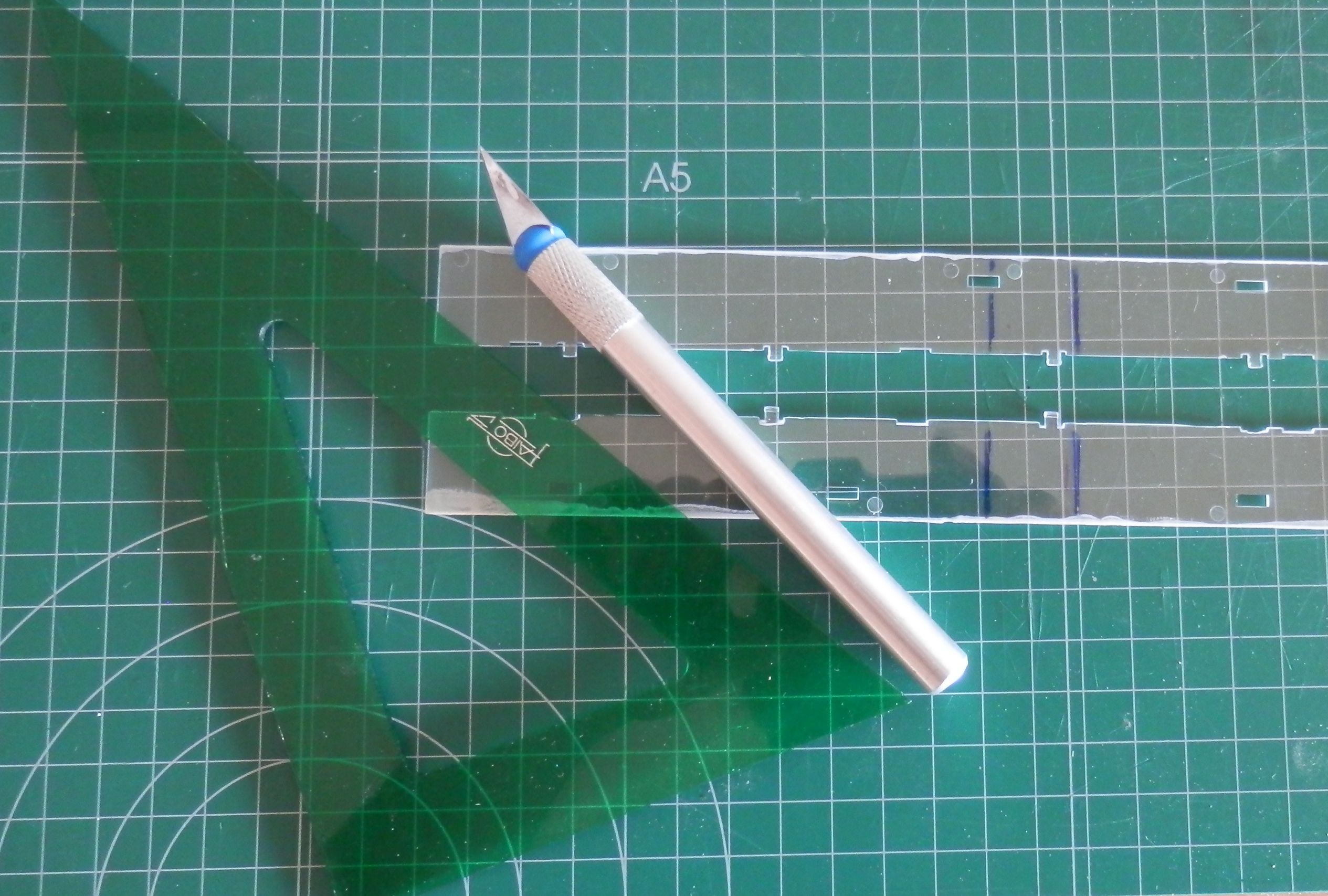

A continuación tomamos las piezas laterales que simulan los cristales del coche y marcamos con un rotulador el espacio que ocupan las puertas centrales.
Con un cuter pasándolo varias veces por las lineas dibujadas cortamos las piezas acristaladas obteniendo 4 piezas y desechando 2 trocitos.
Pegamos con pegamento para plásticos los 4 trozos. (Ojo que tiene que coincidir las pestañas del chasis con los huecos que van en estos acristalados para que se pueda anclar el chasis a la carrocería.)
Con las piezas de los acristalados de los testeros los tronchamos directamente con las manos obteniendo los cristales sueltos de las ventanas de los testeros y de las puertas. Para las puertas centrales usaremos restos transparentes de las puertas de otro coche de viajeros del misma colección del kiosco o simplemente un trocito de acetato "plático trasparente de algun embalaje".
Éstas tambien las pegamos con pegamento para plásticos.

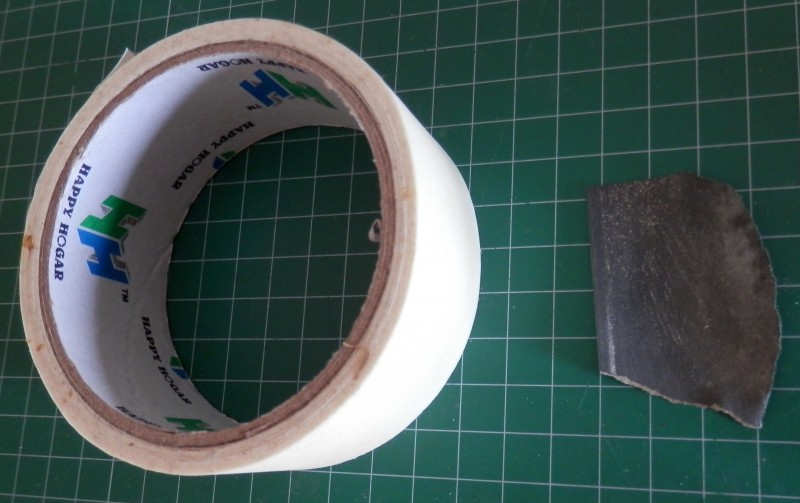

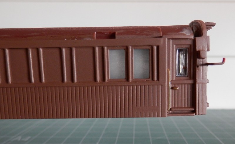

Ahora con cinta de carrocero enmascaramos en la izquierda y en la derecha de las ventanas que serán los W.C. para no estropear las ventanas contiguas y con un trocito de lija al agua fina lijamos con el dedito la cara interior del acristalado dando como resultado los cristales ópacos de los W.C.
Mensajes: 1315
El resultado de las ventanas de los W.C. es éste.

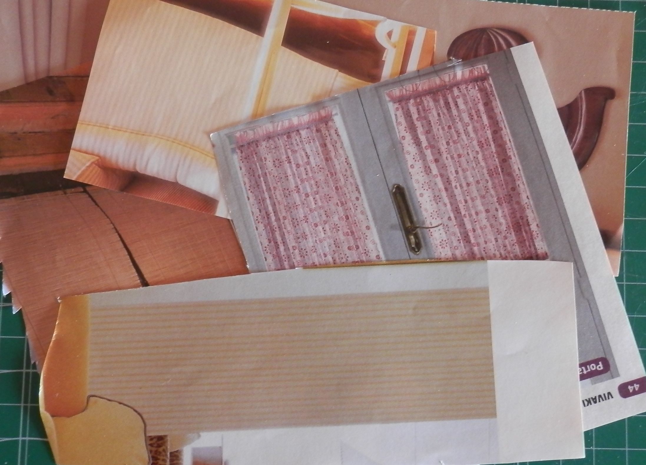

Ahora buscamos en revistas de decoración fondos de color tostado para simular las cortinas de la tienda y fondos mas coloridos para simular las cortinas de la zona de la vivienda
Mensajes: 1315

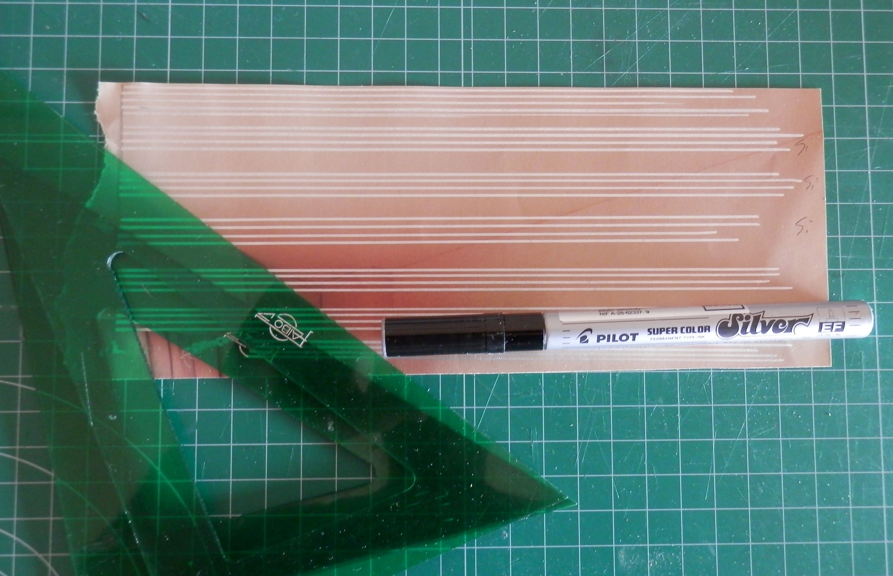

Con el recortable que hayamos elegido para las cortinas de la tienda y con ayuda de un rotulador plateado, una escudra y un cartabón, dibujamos varios grupos de 4 lineas en paralelo que serán las que imitarán los barrotes antibándalos. De éstas, elejiremos las que mejor nos hayan quedado.

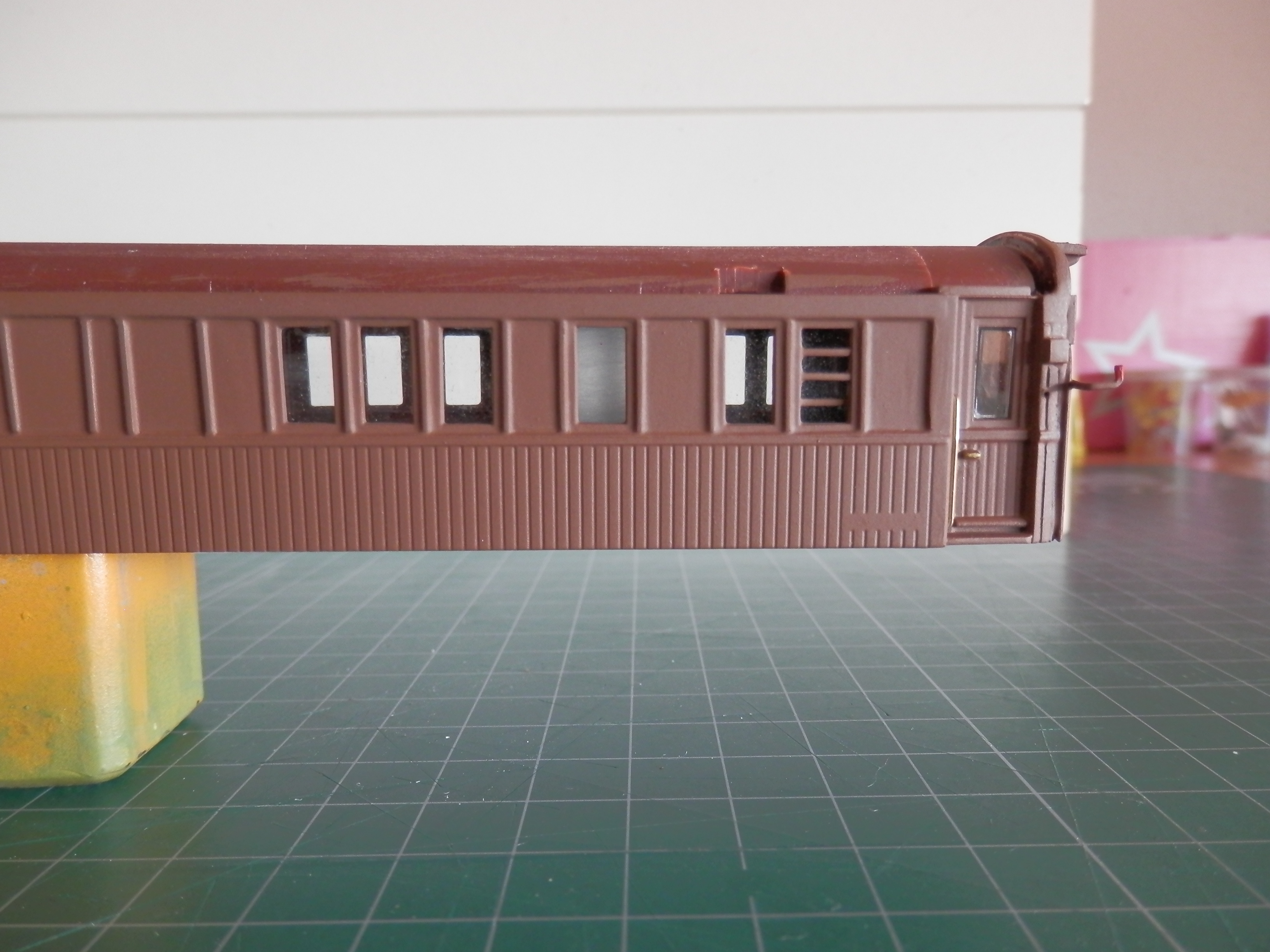

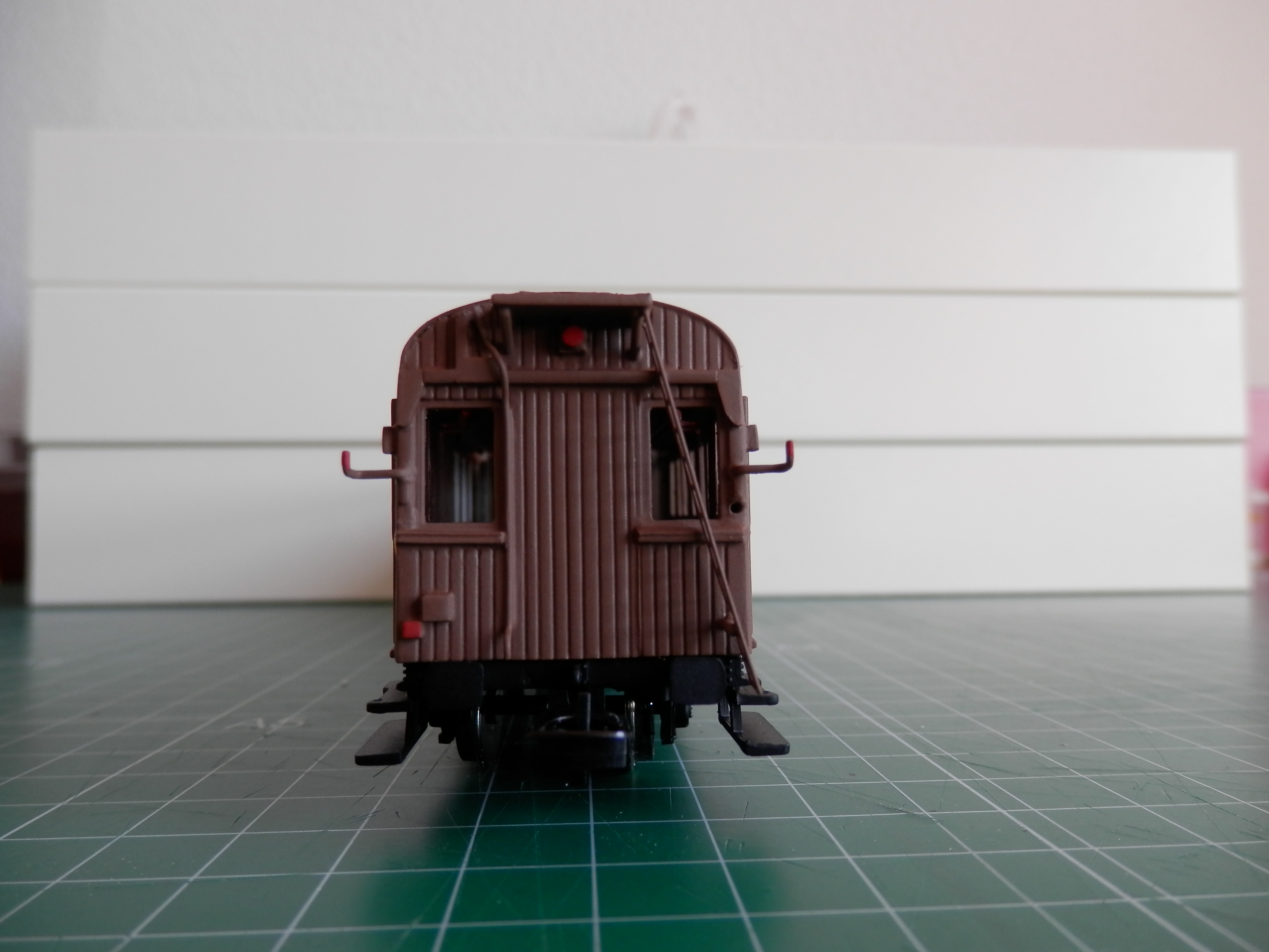

Con el tema de las cortinas dichosas y tras hacer varias pruebas con el Rotring color plata y luego con Rotring de tinta negra, no me llega a convencer el resultado final. Con el Rotring plata quedan muy gruesas las rejas de las ventanas laterales y con el Rotring negro le daba un aspecto como de trabajo escolar desmereciendo el modelo. Así que he optado por suprimir este pequeño detalle y he optado por dejar las cortinas tal cual.
Para ver con mas detalle las fotos pinchar dentro de ellas y aumentar con la lupa en +
