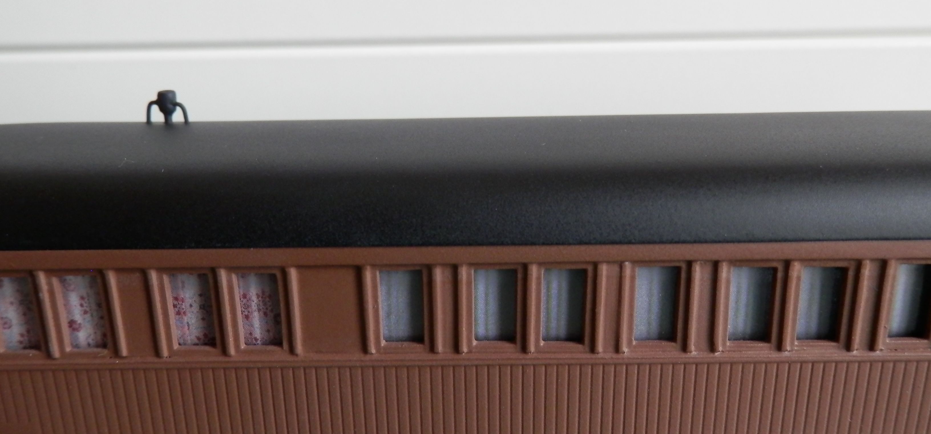

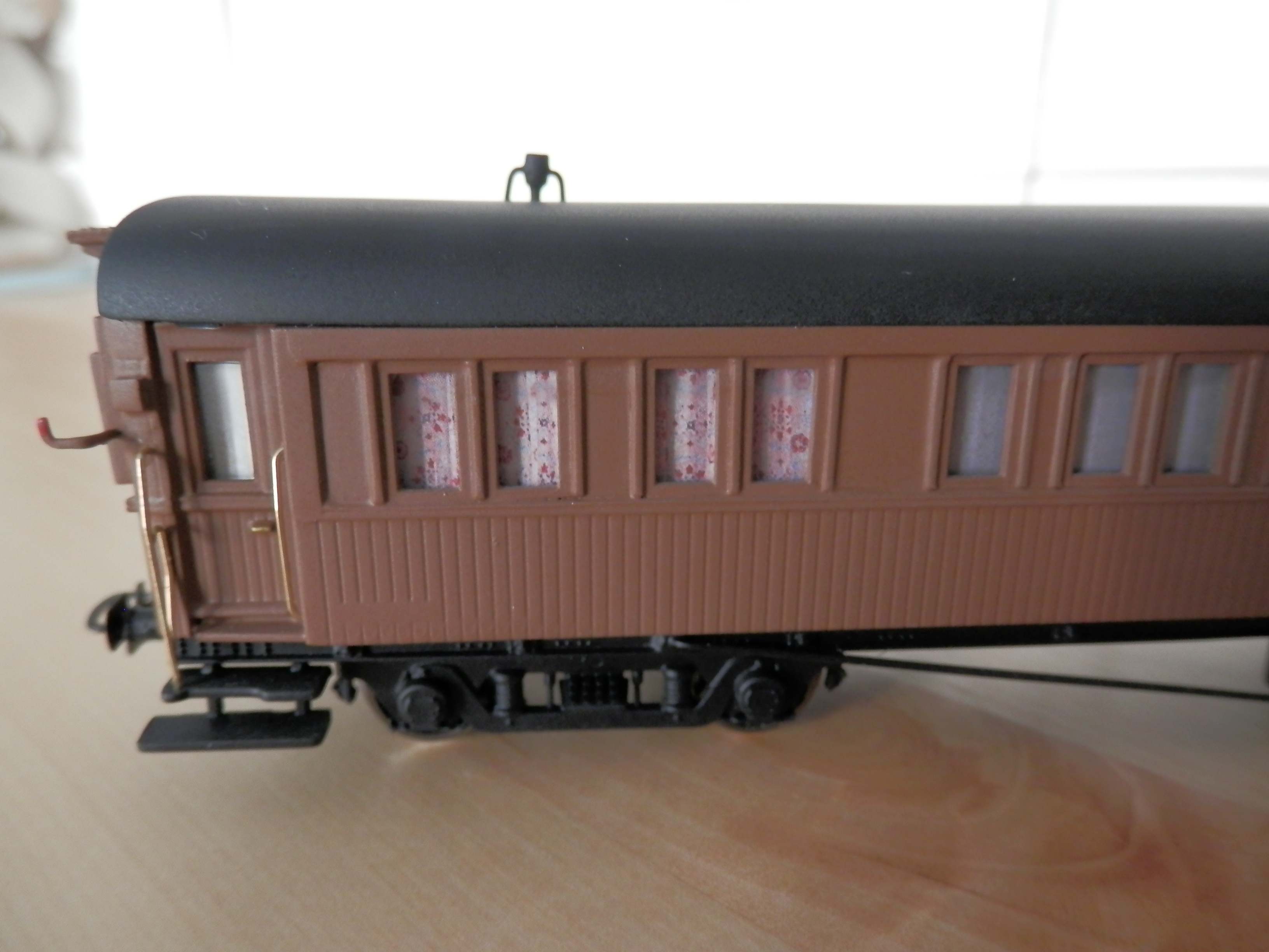

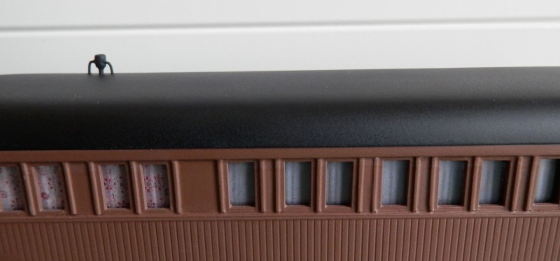

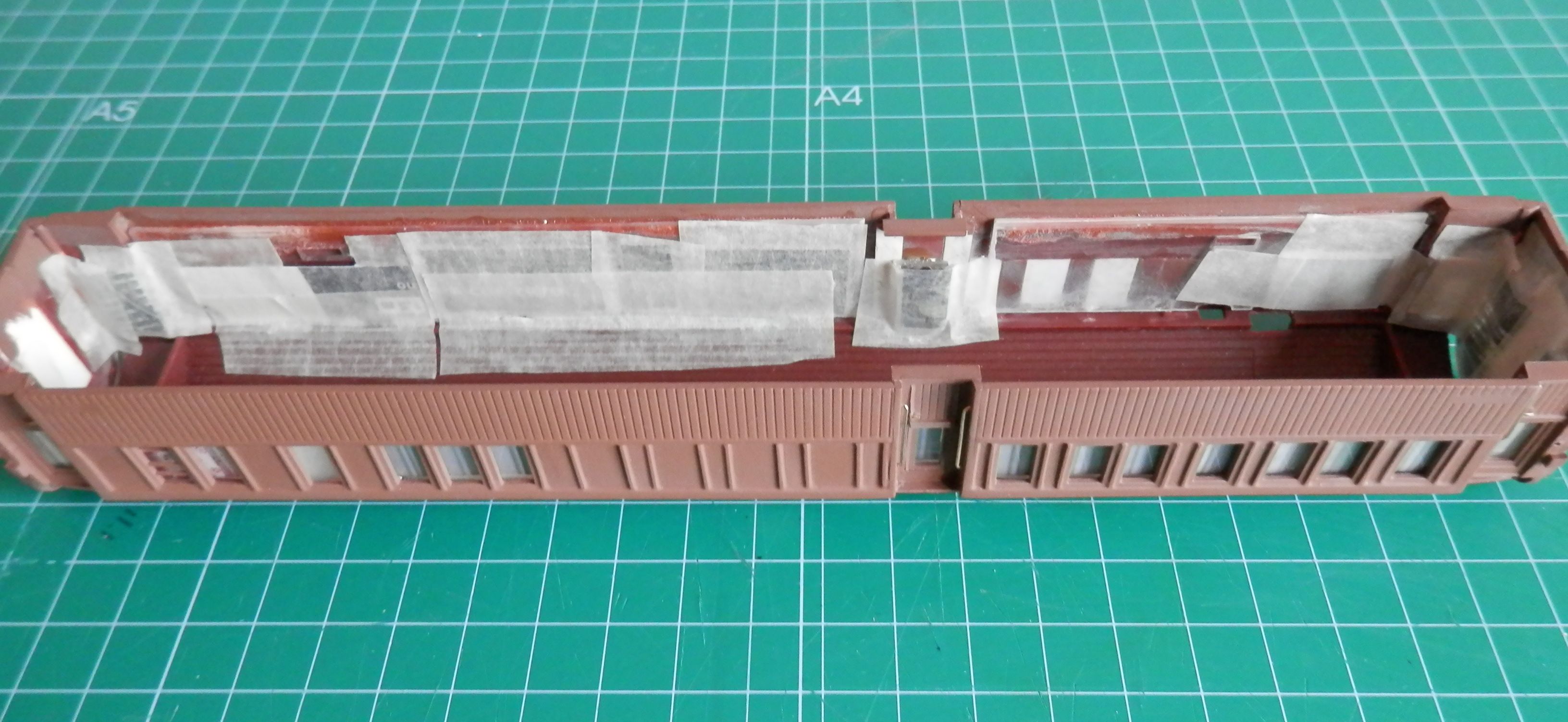

El pegado de los recortables de las revistas que imitan las cortinas lo hago con cinta de carrocero en el interior del modelo.

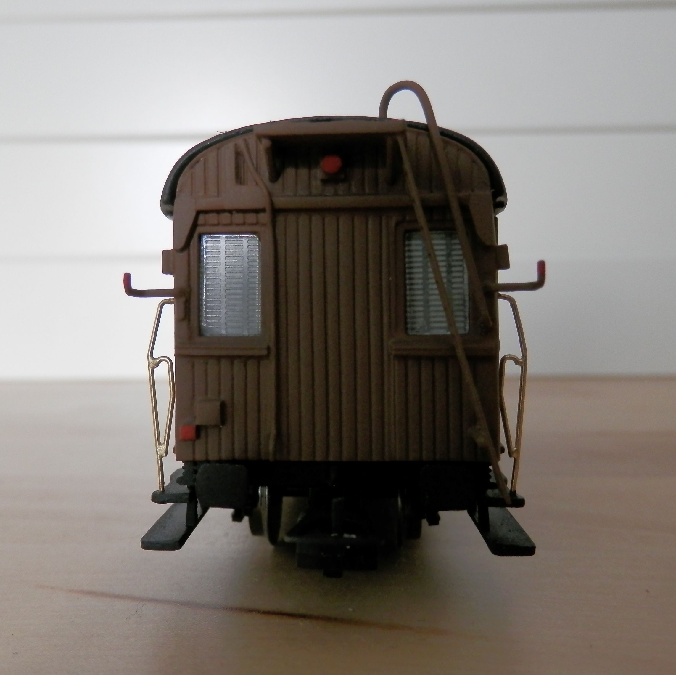

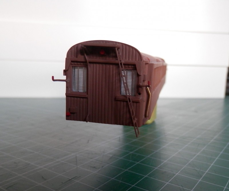

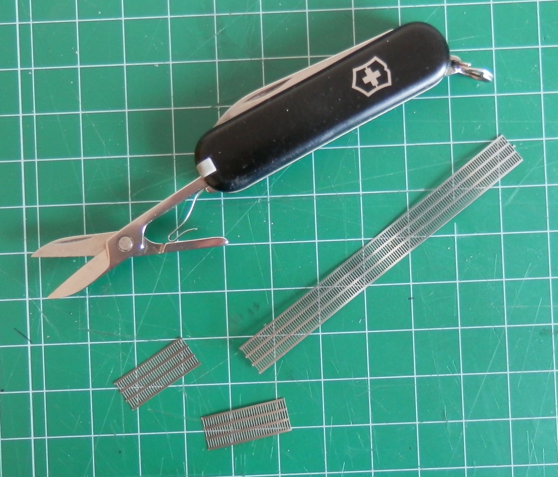

Para el testero escalera, si que voy a imitar en la medida de lo posible los enrejados de las ventanas.
Utilizo una tira de metal que imita rejas que tenía de anteriores trabajos y he recortado 2 trocitos.
Mensajes: 1373
Registrado: 04 Jul 2009 17:14

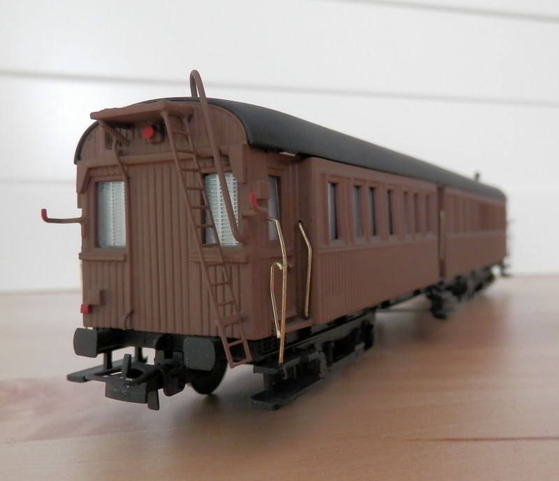

Los pego con cianocrilato y luego le pongo sus cortinas correspondientes quedando así.

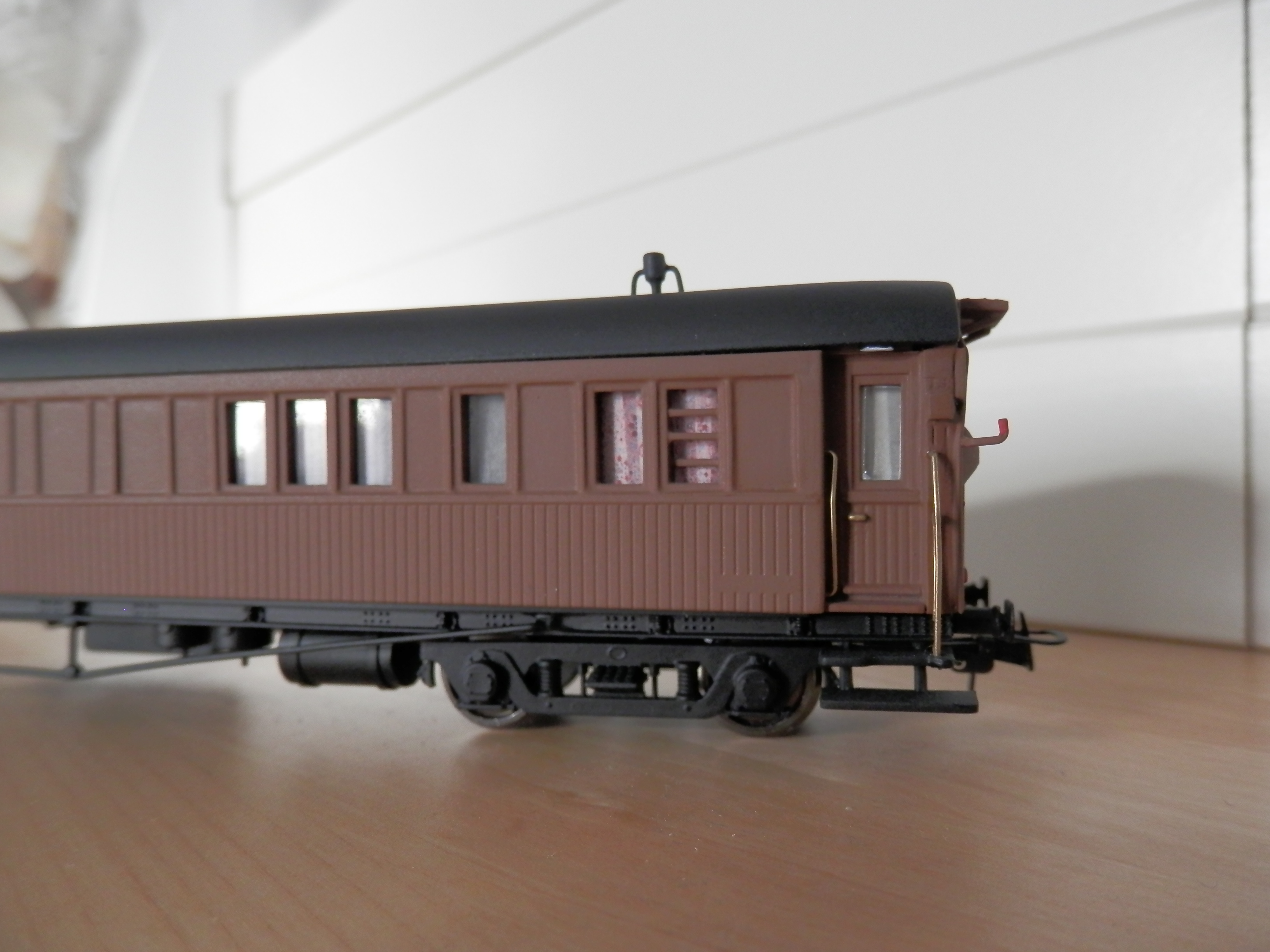

Con el techo de nuevo pintado y barnizado y ya con los dos sifones colocados, lo acoplo a la caja.

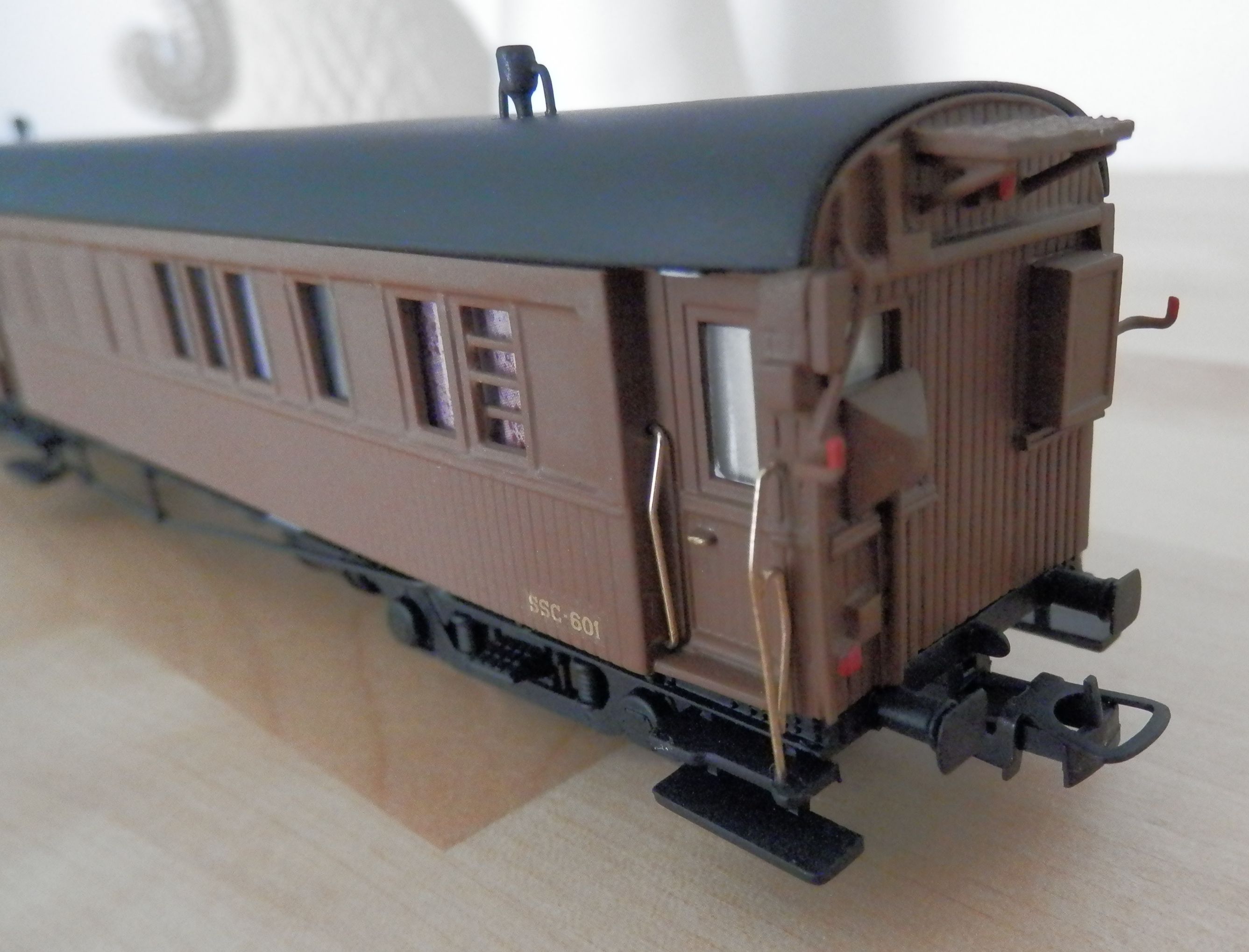

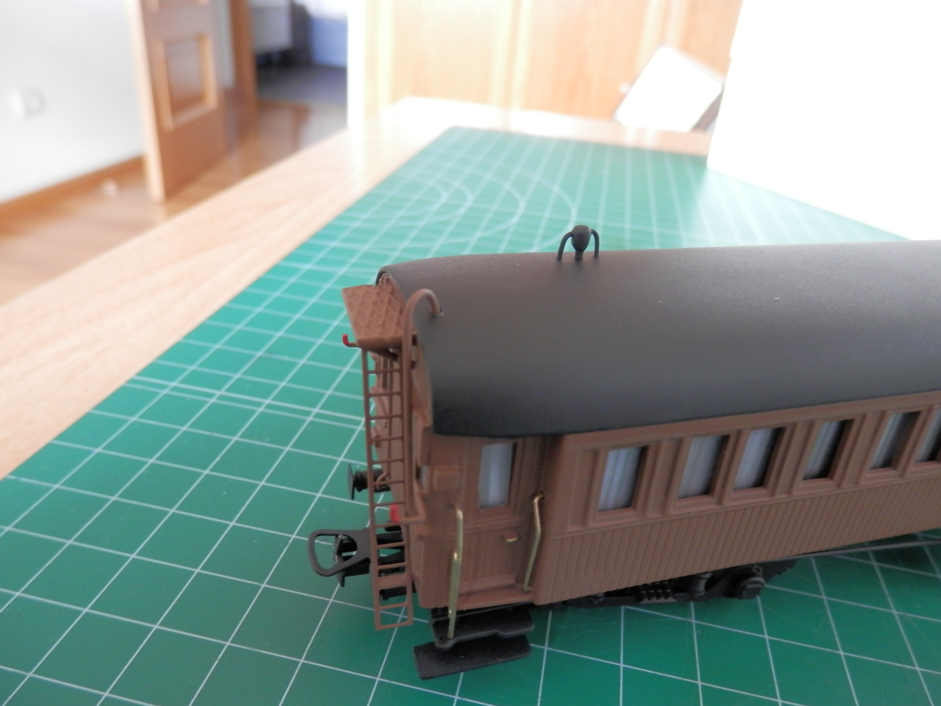

Y ya para terminar le pongo los 4 pasamanos de las puertas cercanas a los testeros y el pasamanos de la escalera del testero, el cual lo he pintado del mismo color marrón de la caja.

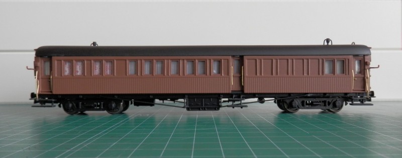

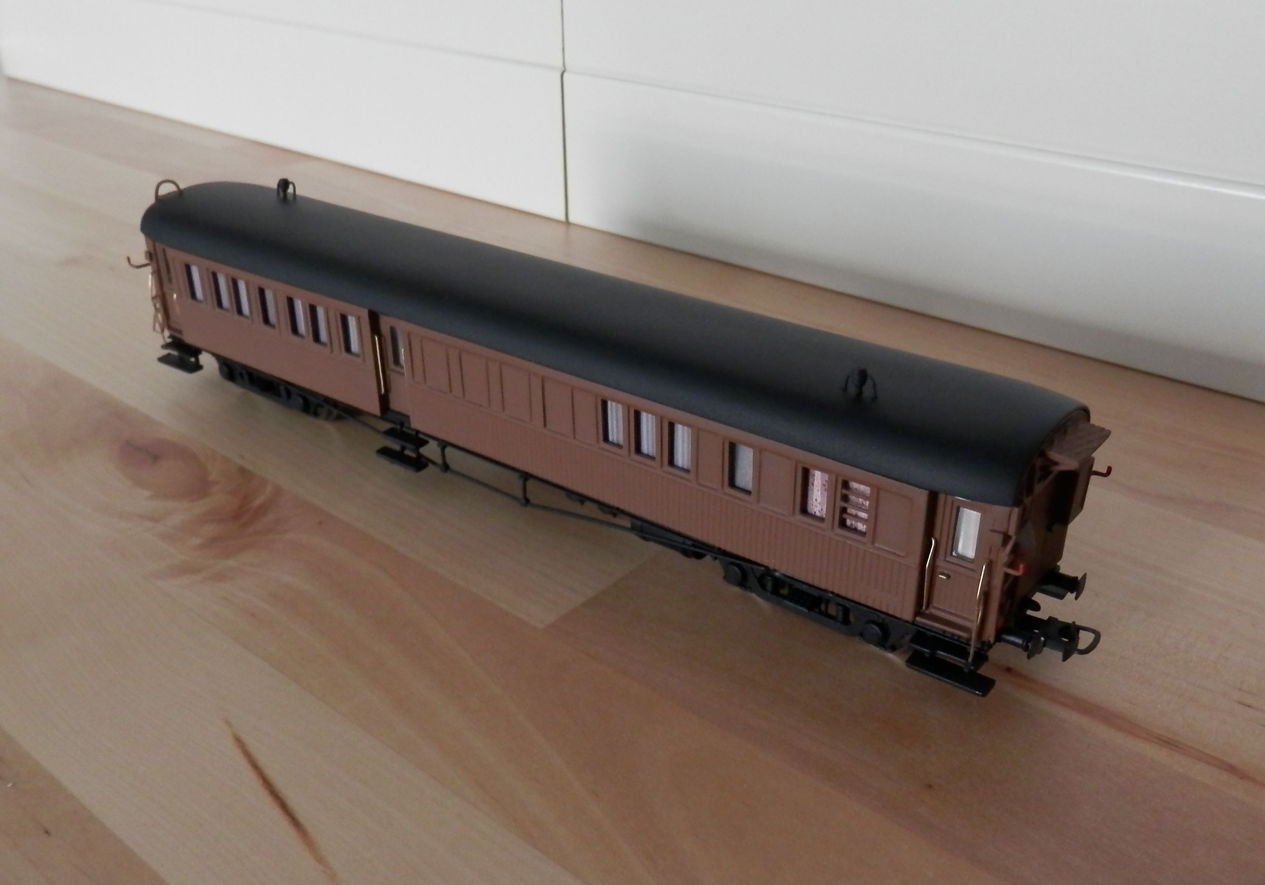

Y ya tenemos el modelo terminado a falta de calcas.

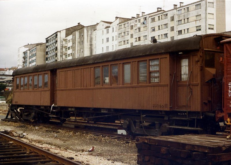

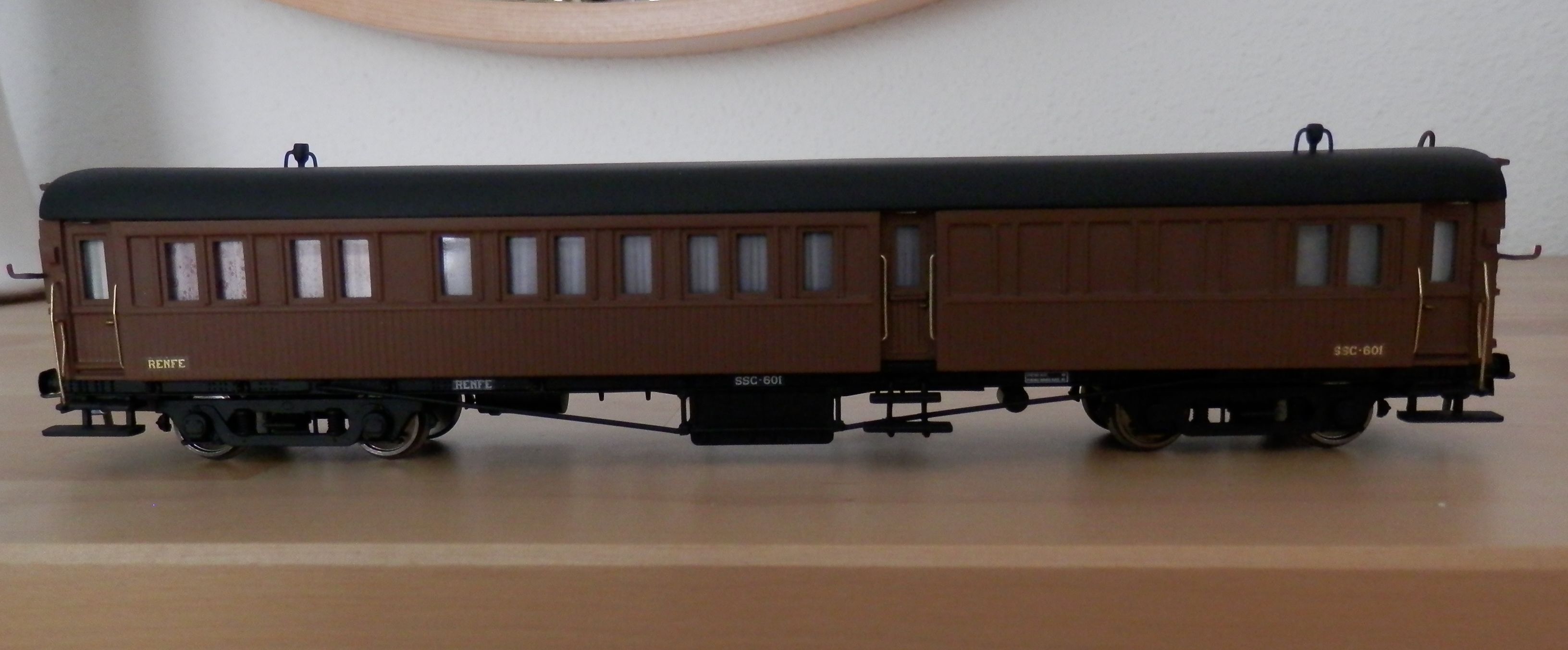

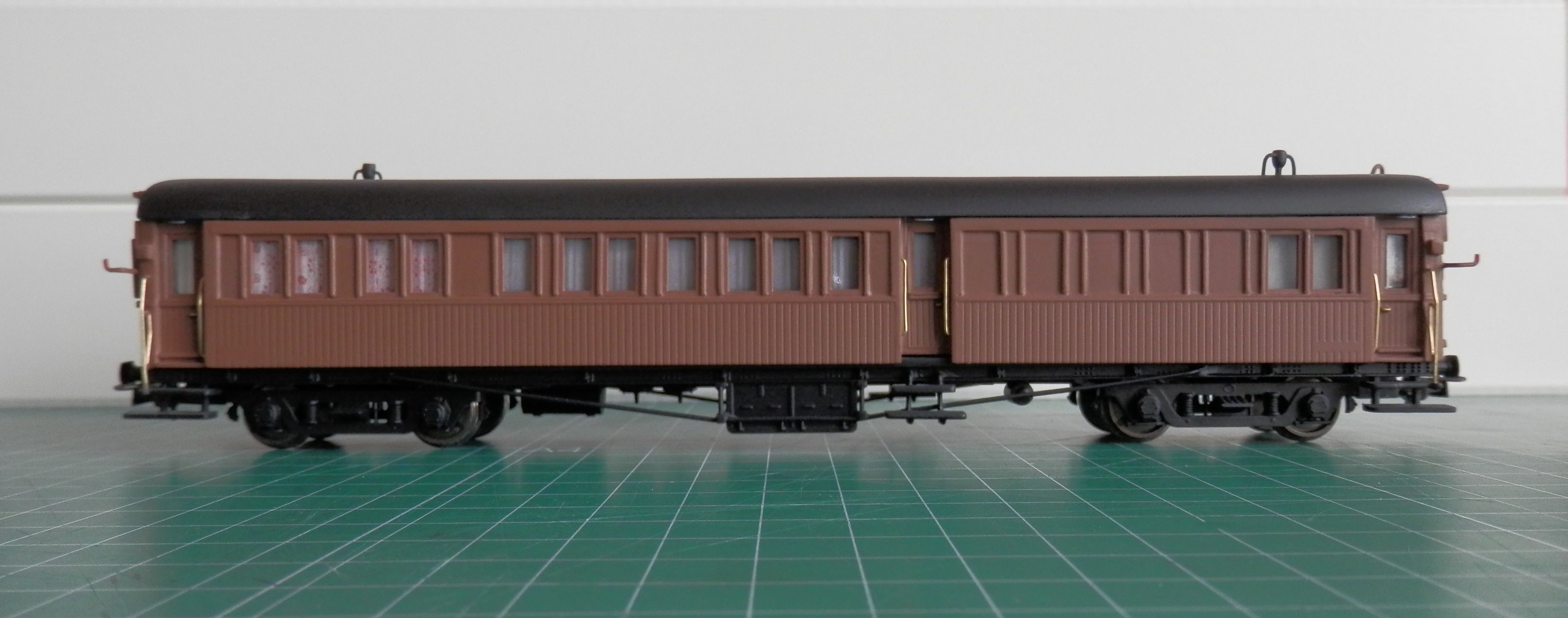

Unas fotos comparativas del modelo a escala y el modelo real
SSC-601- EX NORTE.JPG (90.81 KiB) Visto 19184 veces

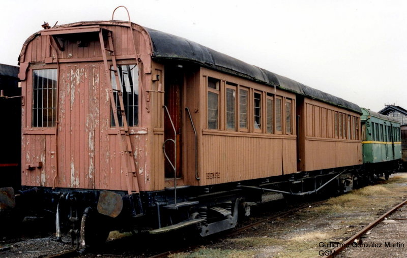

y ahora otra comparativa desde el otro lado.

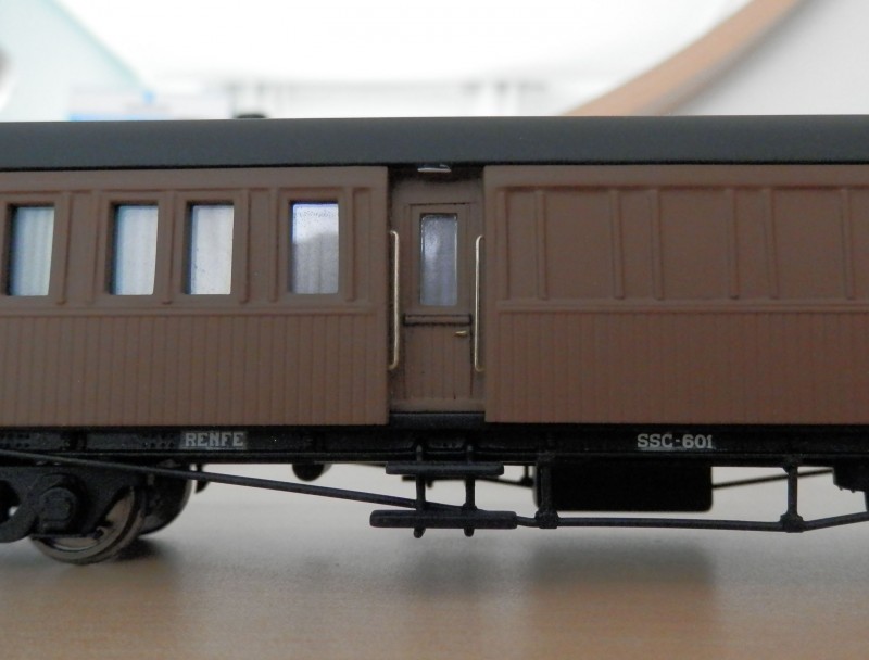

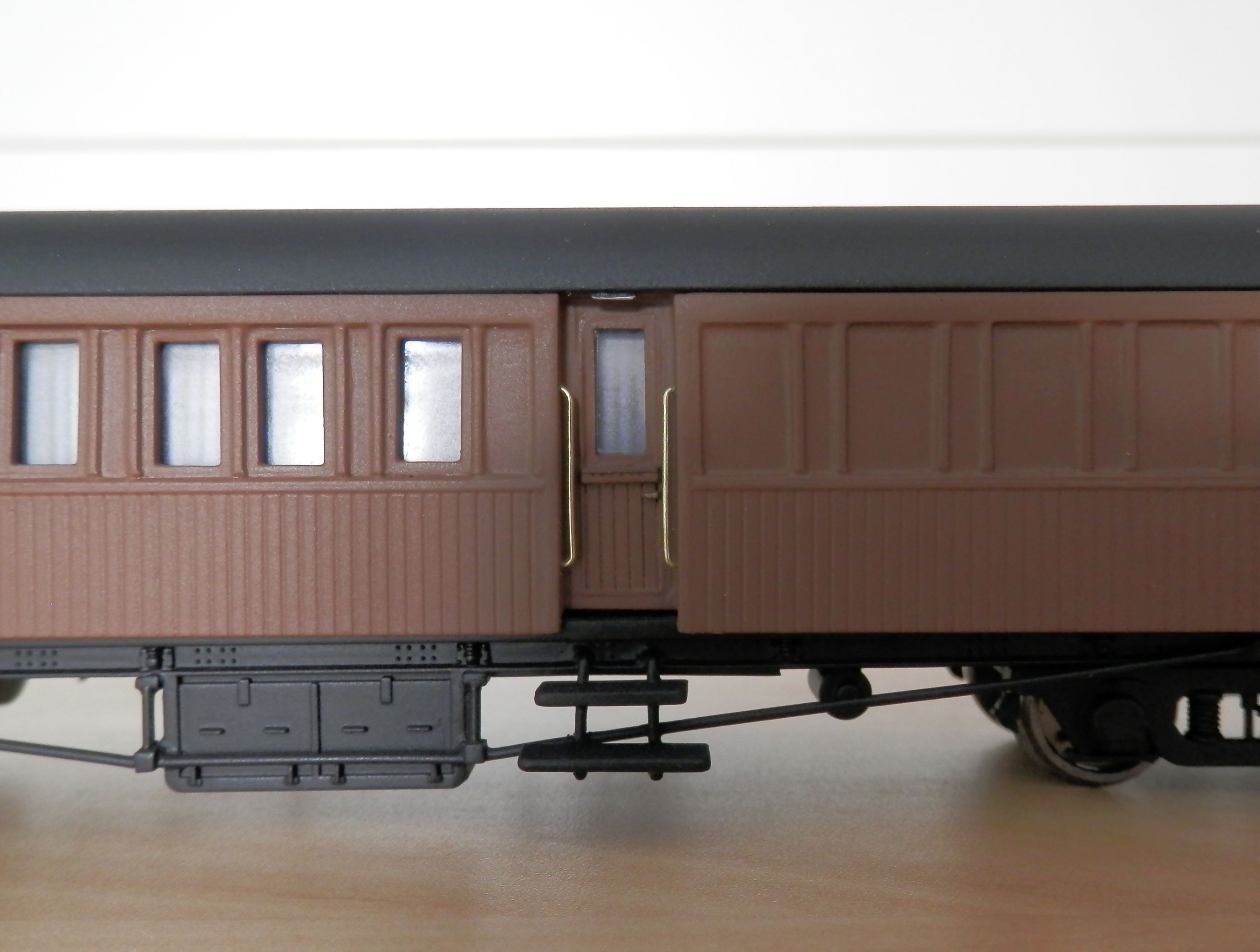

Os pongo una fotos variadas del coche.
Concretamente relativas a las ventanas del lado vivienda y otra foto de la puerta central.

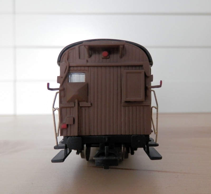

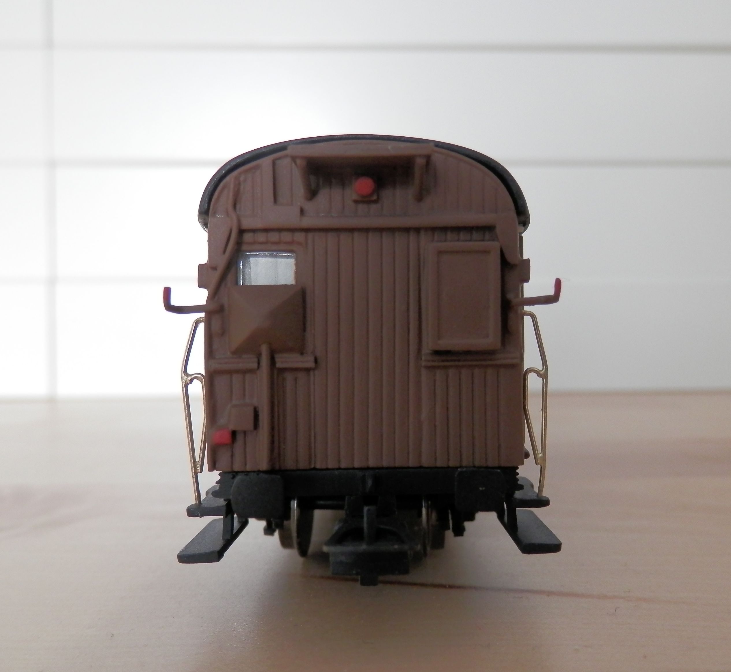

Unas de los testeros.

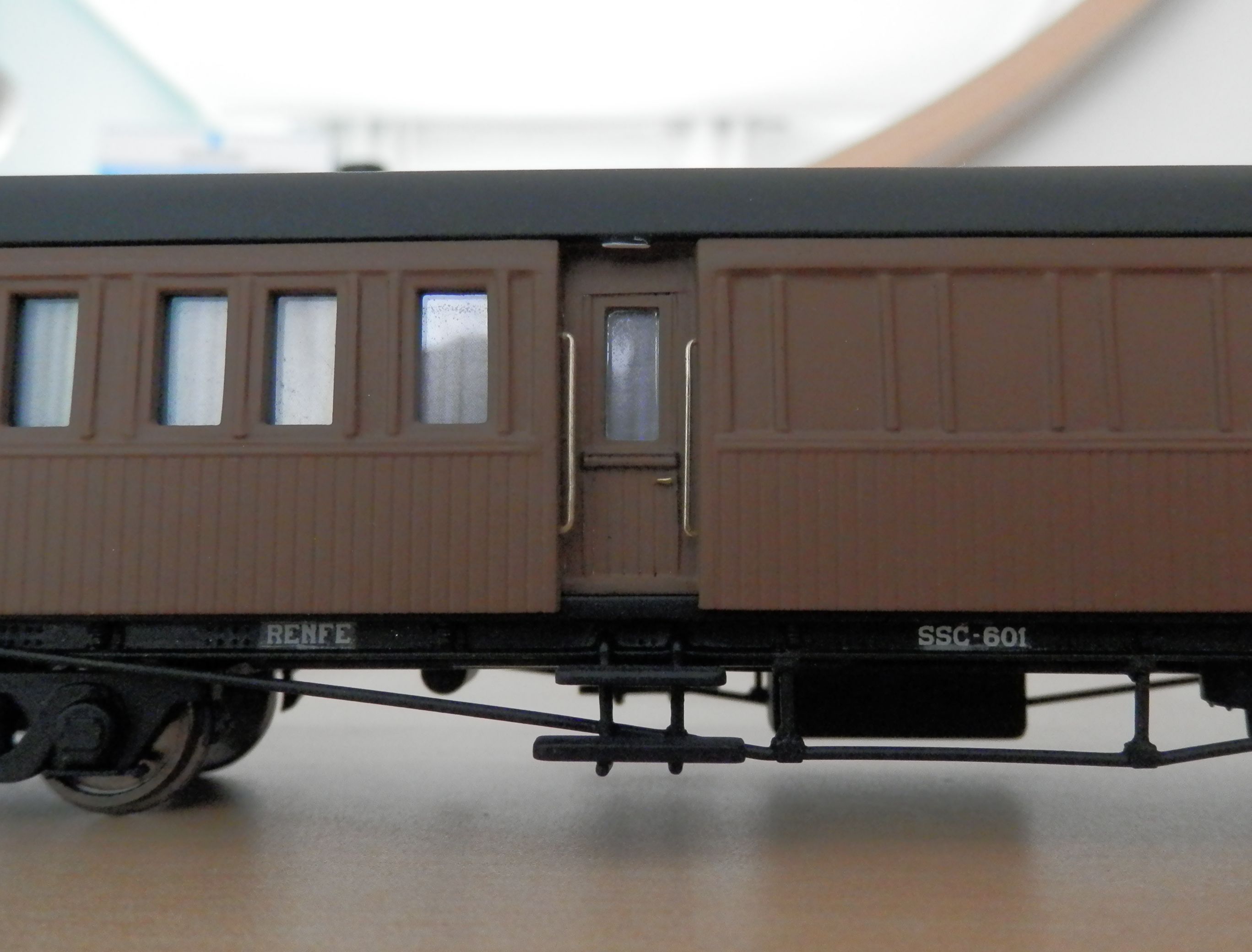

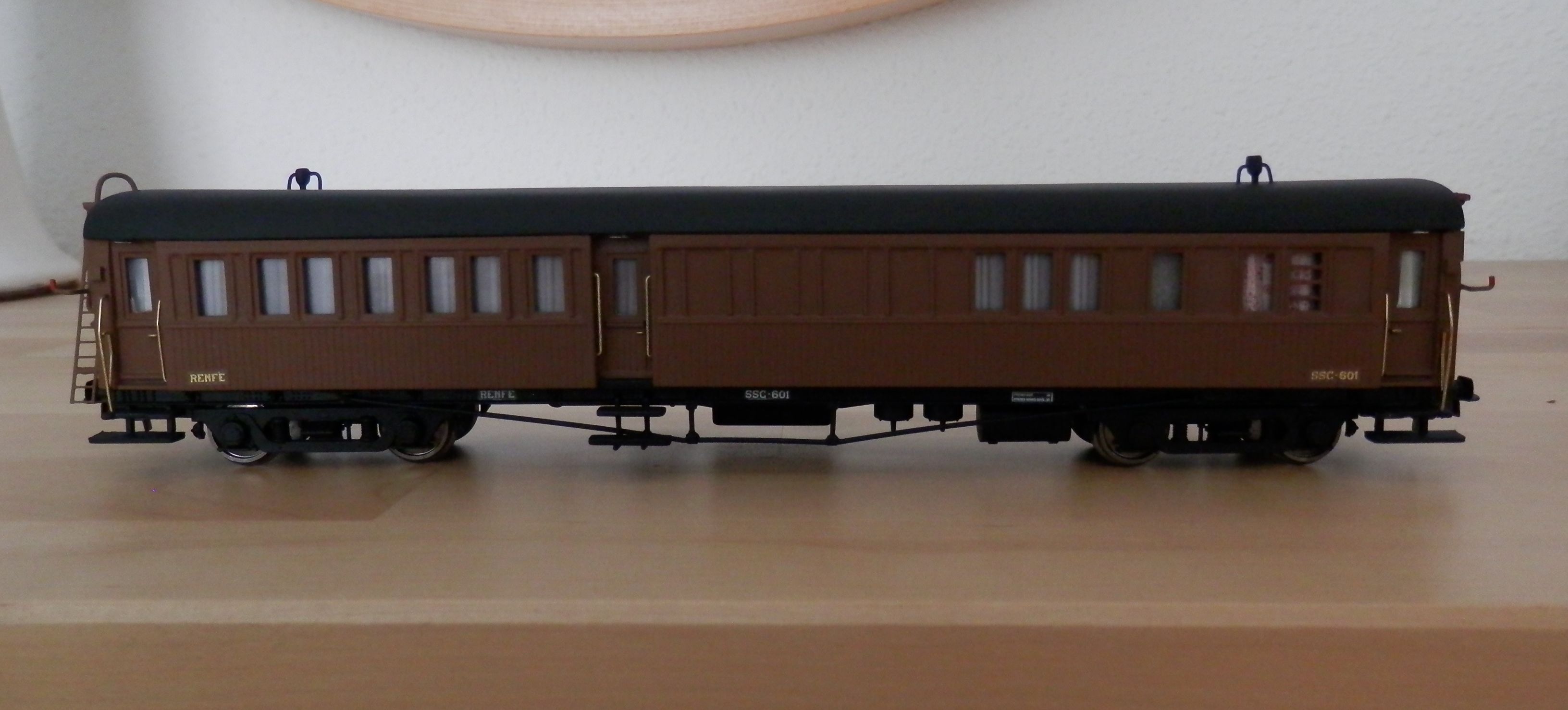

BUeno pues aquí teneis un par de fotos de ambos lados con las calcas colocadas.
Por cierto las calcas las podeis encontrar en Trenmilitaria.
