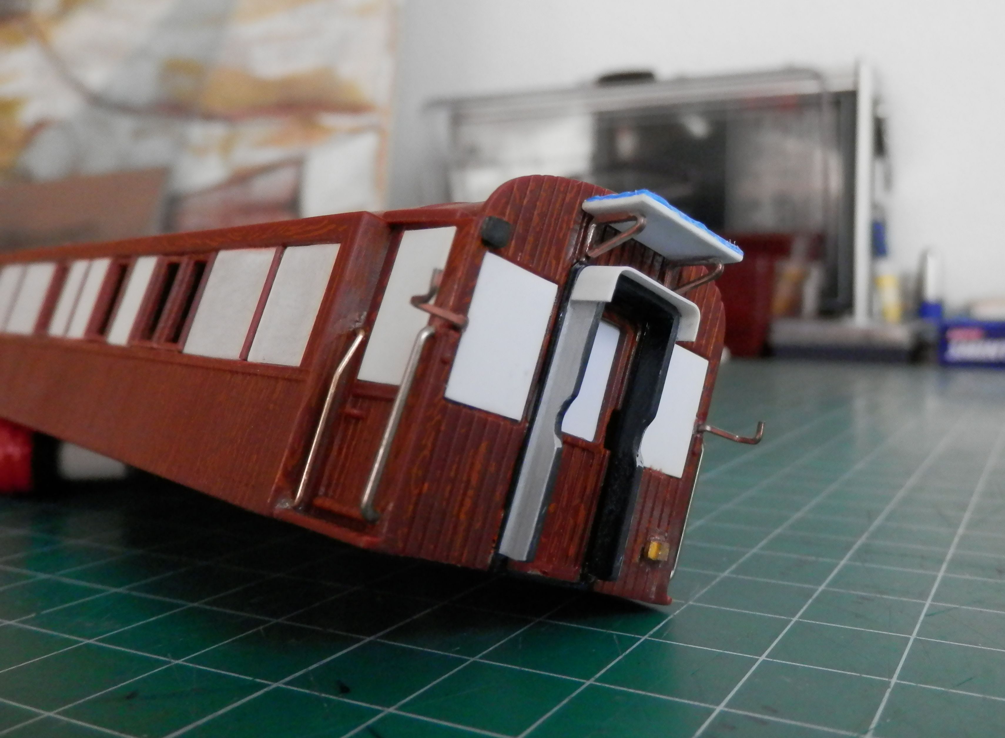

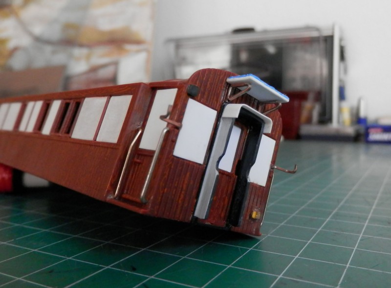

Para hacerlos, recorto un rectángulo de Evergreen y otro exactamente igual de fleje de plástico y los pego uno encima de otro con cianocrilato.
Los soportes que sujetan los descansillos los confecciono con grapas de oficina. Les doy forma de cartabón y corto lo que me sobre de las grapas con unas tenacillas pequeñas.
Pego 2 soportes por cada descansillo.
Y finalmente pego cada uno en sus testeros.

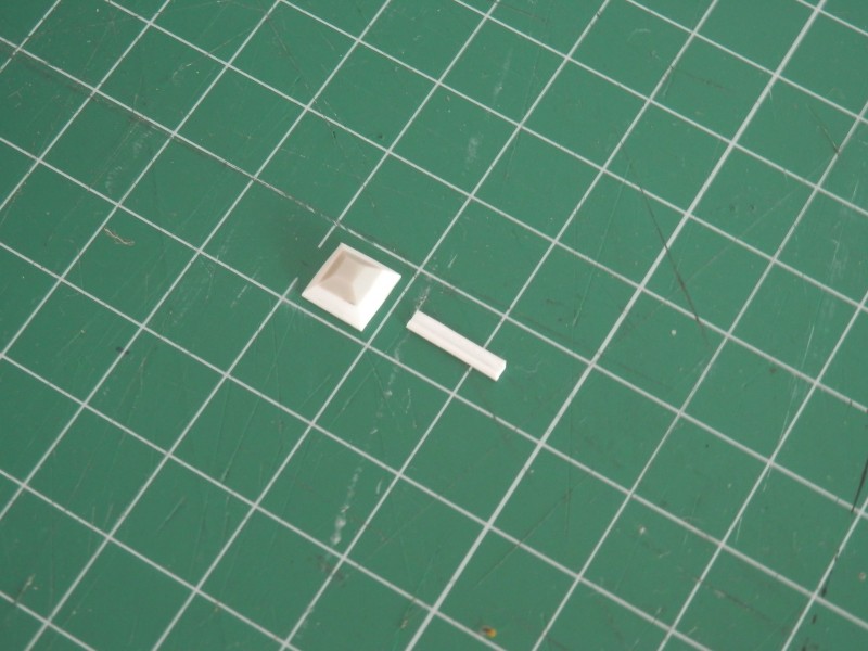

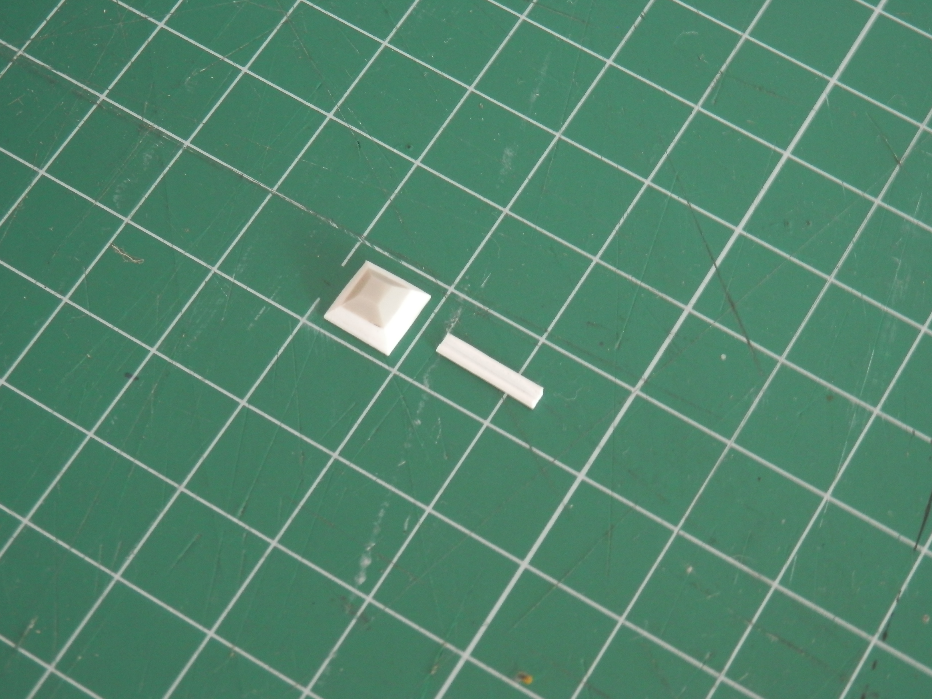

Con restos del cajón desastre construyo lo que será el mecanismo de frenado.
En un trocito de plástico con forma de pirámide truncada, un trocito alargado de plástico de sección con forma de "U", y un trocito de hilo de cobre fino.

Las 3 piezas que componen el sistema de frenado los pego en el testero correspondiente.
OJO. El coche tiene sólo un mecanismo de frenado colocado en uno de los 2 testeros. El testero en el que va montado es el que queda el lado calderines a su Izquierda, es decir el lado que tiene muchas ventanas.

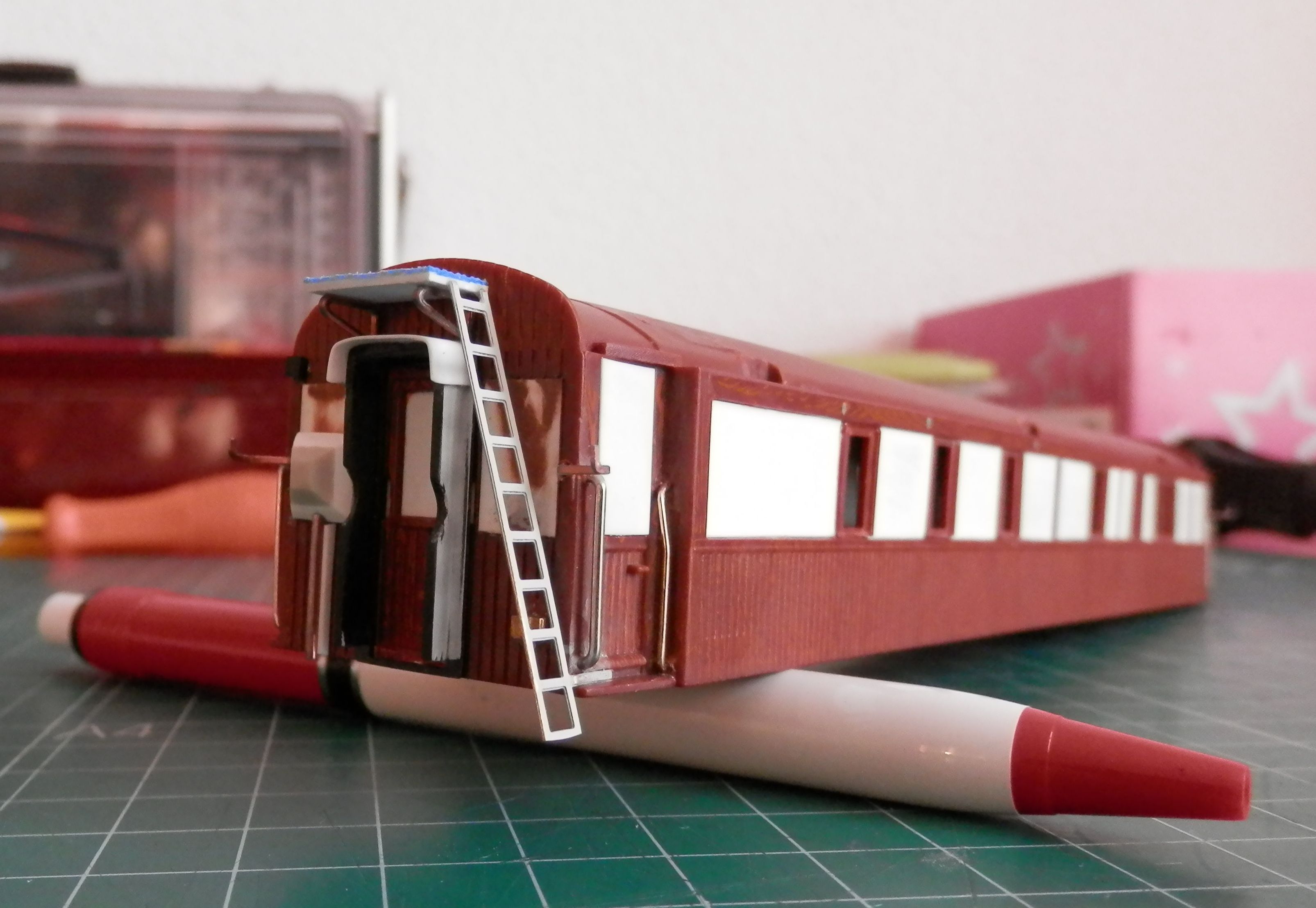

Registrado: 04 Jul 2009 17:14
Con un trocito de tramo de escalera de latón que en mi caso la he obtenido de un semáforo roto, (se puede utilizar perfectamente escalera de latón de Mabar), lo pego en el testero que va el mecanismo de frenado.
OJO. El otro testero tiene descansillo pero no tiene escalera.

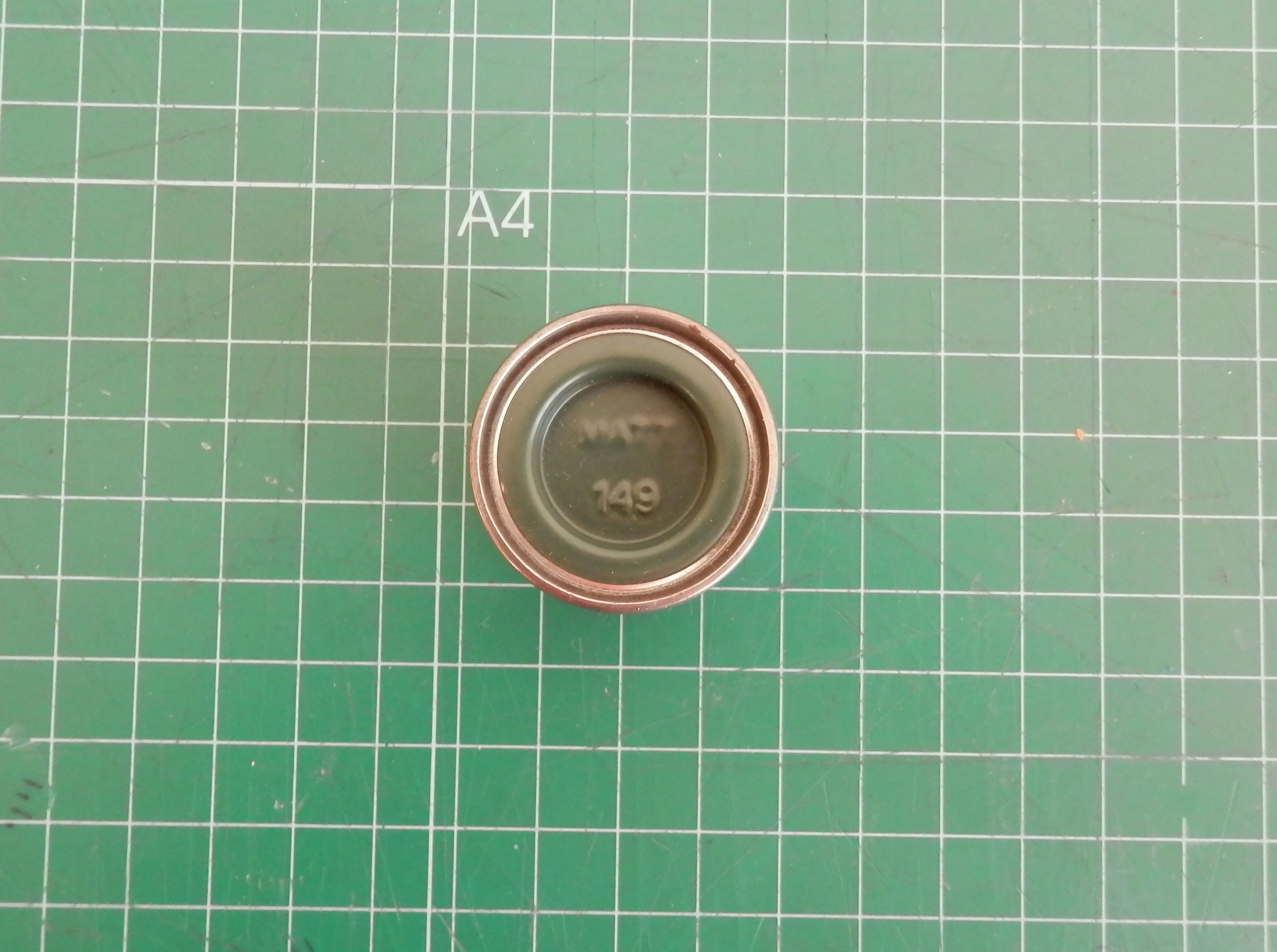

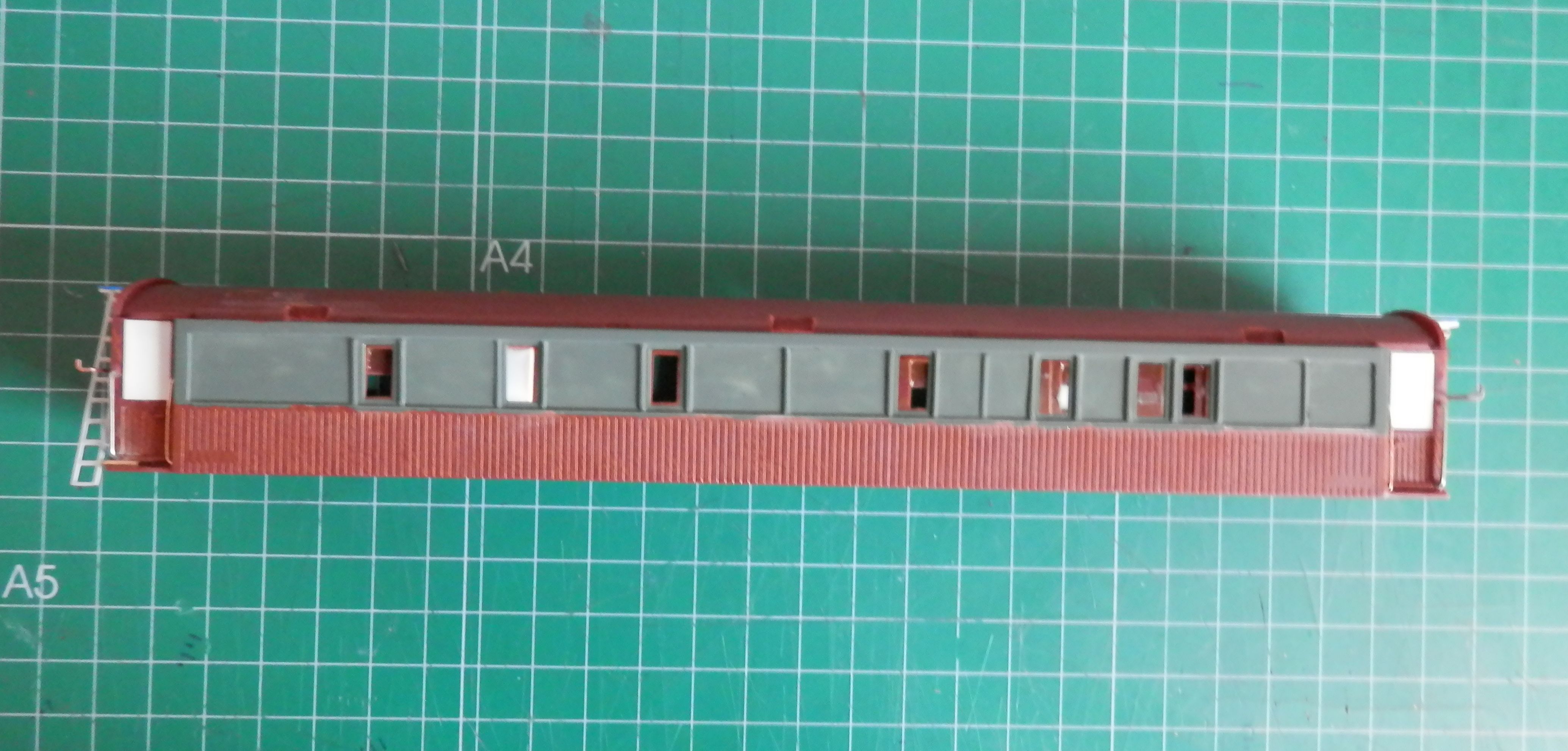

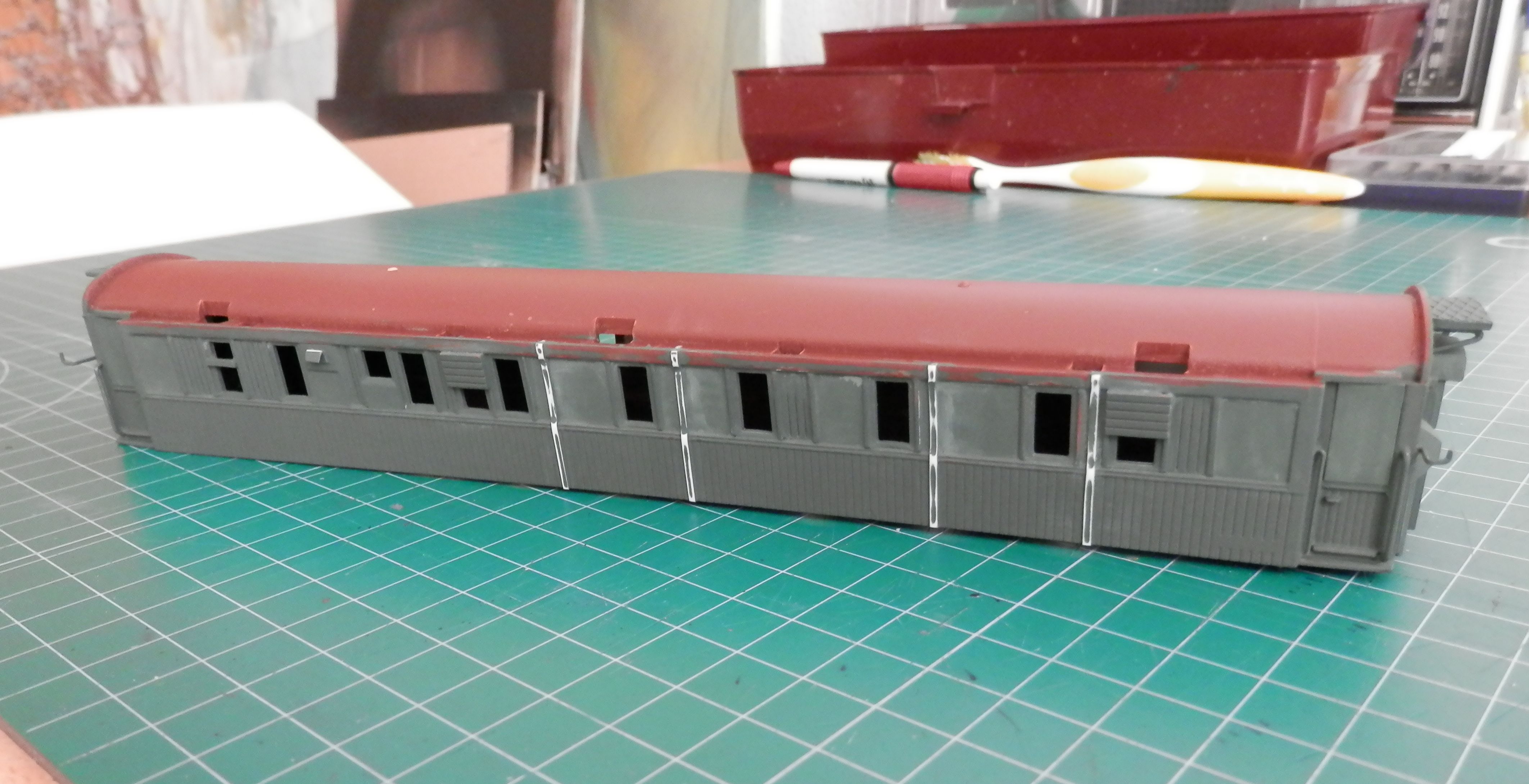

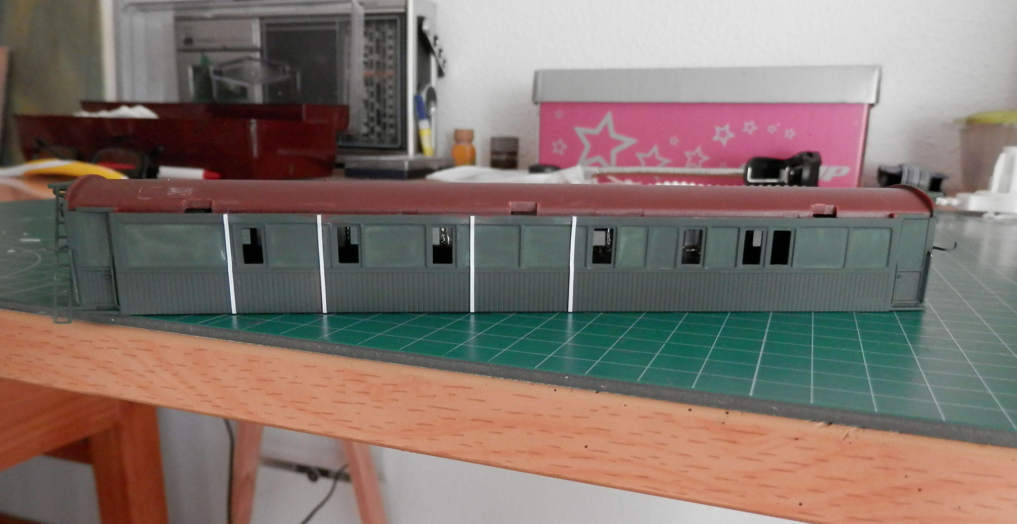

Vuelvo con los laterales.
En la zona donde se ha aplicado la masilla y se ha lijado para dejar un acabado perfecto llega el momento de comprobar si es así.
Lo que hago es: Aplico a pincel una capa fina de pintura en la zona afectada en cuestión con el mismo color que utilizaré cuando pinte el coche. De esta manera una vez seca la pintura veo claramente si está todo perfecto o aún queda alguna zona donde todavía se ve alguna rajita o grieta.
Para corregir estas útimas, lo que hago es embotarlas (con conocimiento) con la misma pintura a pincel. Una vez seco el "pegote" de pintura lo remato con lijita al agua y listo.
Nota: Utilizo pintura Humbrol nº 149
Última edición por JMAM el 28 Oct 2014 17:37, editado 1 vez en total

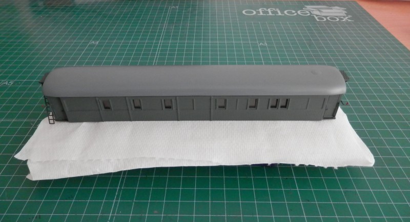

Ahora pinto el coche por completo. Personalmente prefiero pintar éstos modelos a pincel pues no me llevo nada bien con los aerógrafos, pues se mancha mucho y luego huele la casa a aguarras que tira para atrás. Éste paso es al gusto.
Aplico una fina capa de pintura al resto del coche. La zona que tenía pintada anteriormente de las ventanas para hacer la comprobación de las grietas, esa no la repinto.
En ésta primera capa de pintura el acabado no tiene que ser perfecto, se nos quedarán claroscuros, eso no nos tiene que inquietar ni importar, el cometido de ésta capa es para que haga meramente de base.

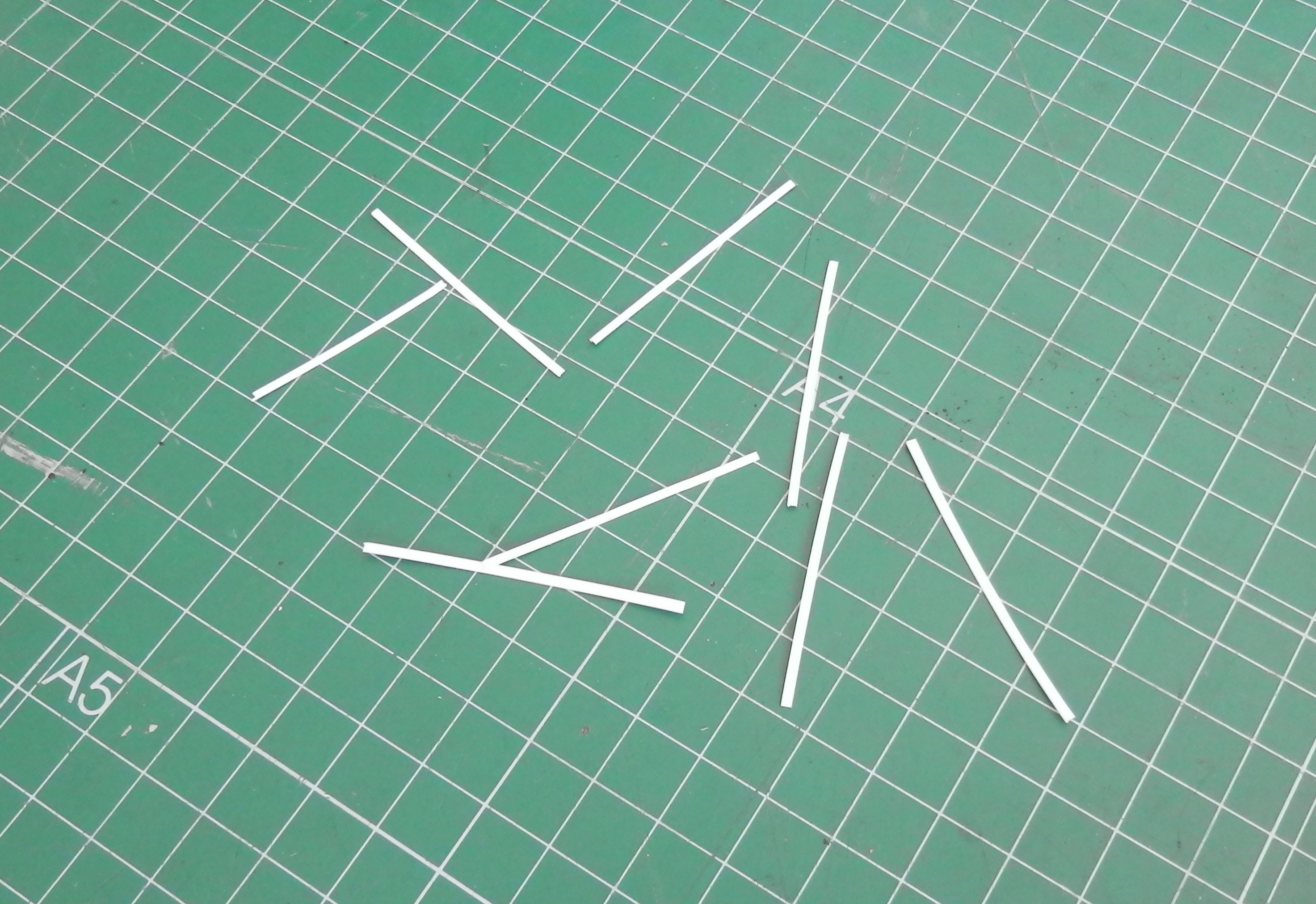

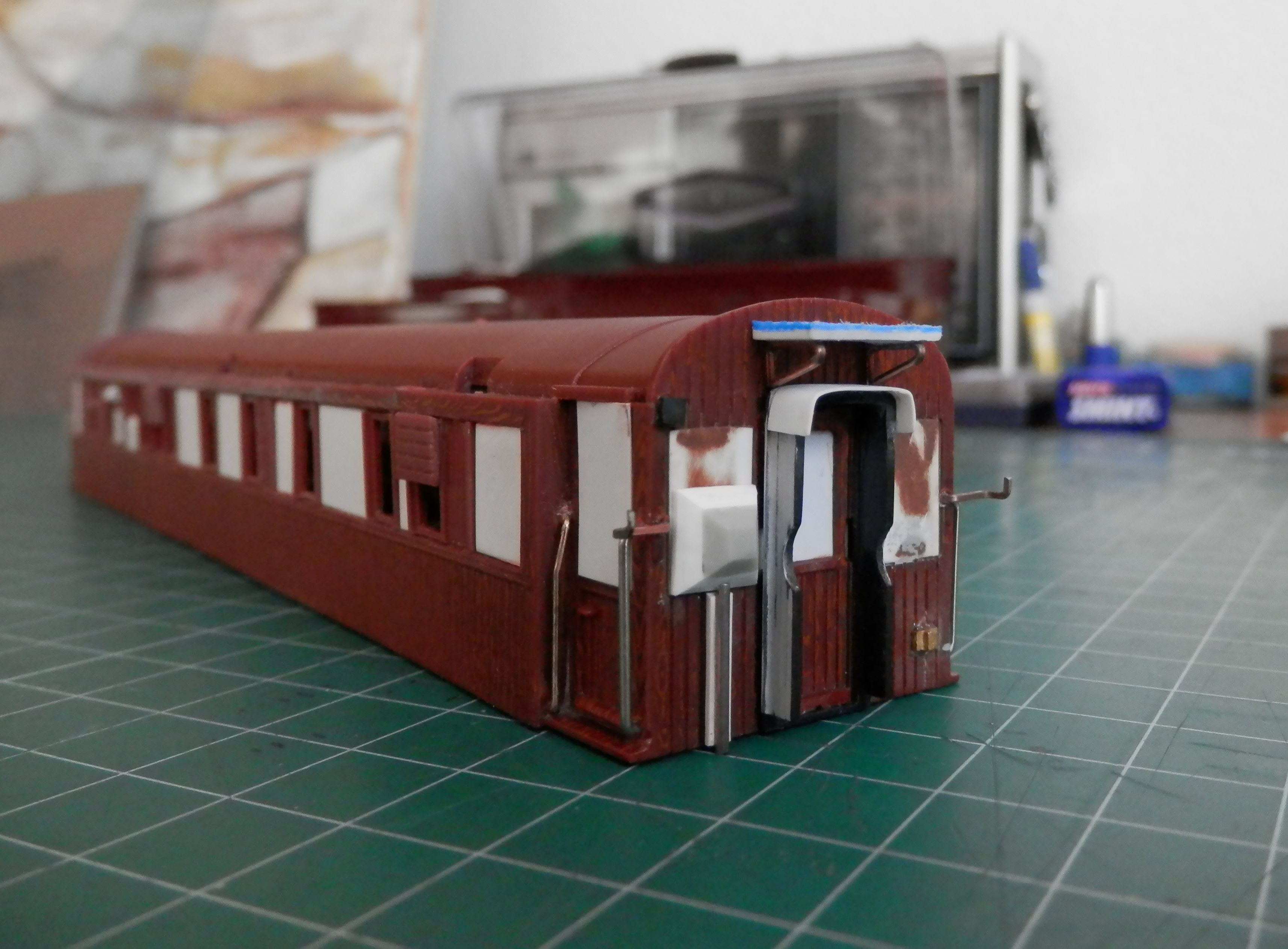

Una vez seca la primera capa de pintura, preparo unas tiras de plancha Evergreen Ref: 9010 (lámina de plástico superfino como una hoja de papel).
Comentar, que el coche en cuestión cuando terminó su vida como coche de viajeros y siendo candidato para ser acondicionado como uno de los coches del servicio interno de RENFE, se le reforzó la caja en ambos laterales mediante 4 cinturones metálicos que abrazaban a sus 2 laterales y al techo para darle mas rigidez.

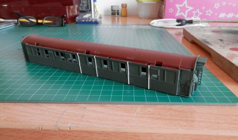

Mensajes: 1317
Pego 4 tiras en cada lado siguiendo las formas que tiene el coche en los laterales. Ver foto.
El lugar donde estan puestas, son el sitio exacto donde el coche real lleva los refuerzos.
Importante: El pegamento que utilizo es Cianocrilato
Recordatorio: Las tiras de un lateral estan enfrentadas con las del otro lado. (para ver o mejor dicho intuir ésto, tomar como referencia por ejemplo la escalera del testero freno en las dos fotos)
Pongo una foto de cada lado.

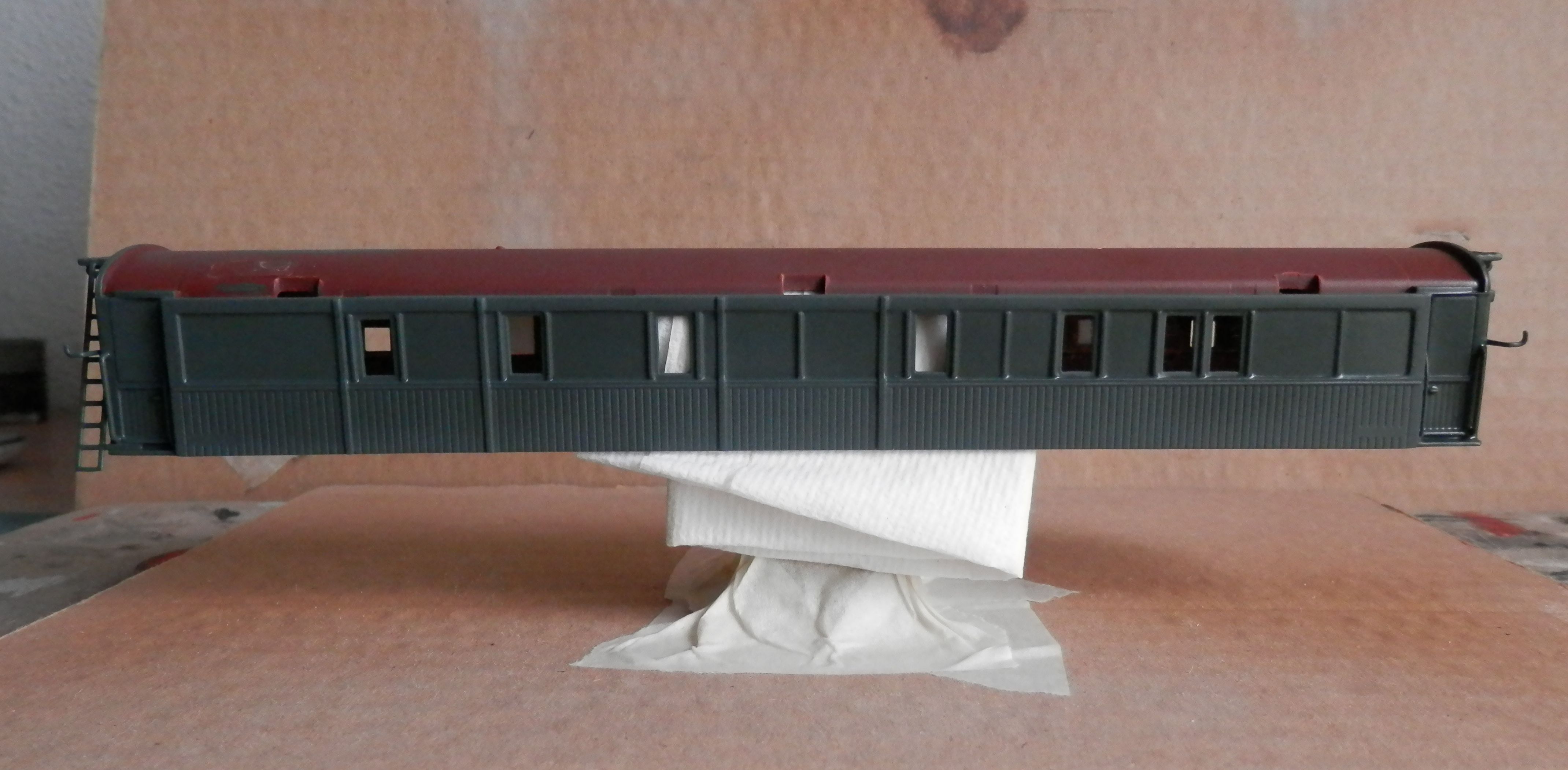

Mensajes: 1317
Como por muy bien que las peguemos, se nos quedará una rendijita de arriba a abajo, aplico la técnica explicada anteriormente del embotamiento de pintura y una vez seca ésta le paso una lijita al agua a la zona de las rendijas.
El acabado es perfecto, quedando las tiras de refuerzo perfectamente integradas en el modelo no dando apariencia de ser unos postizos.

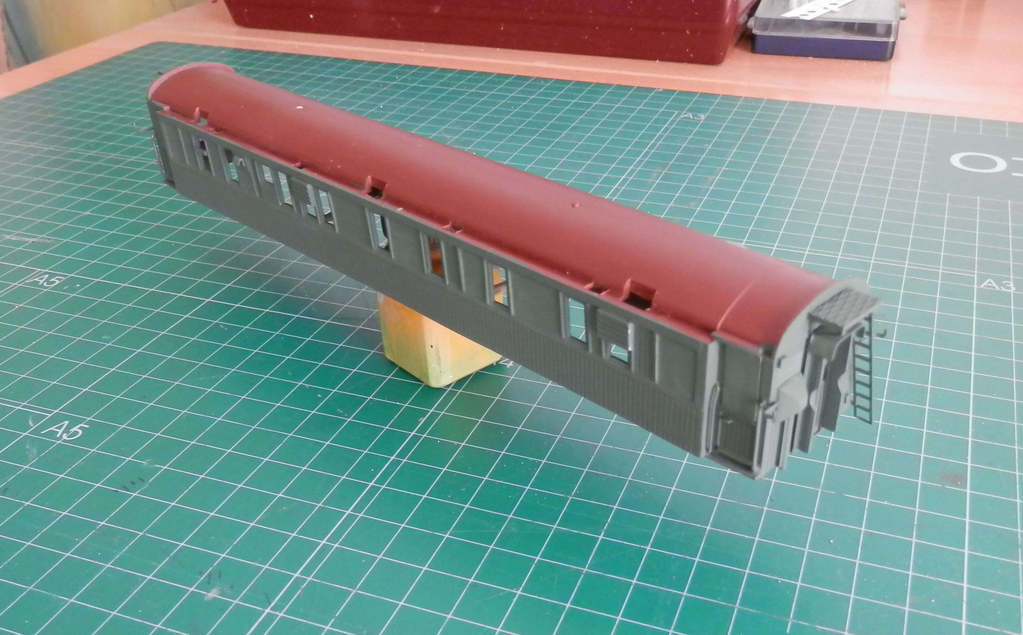

Mensajes: 1317

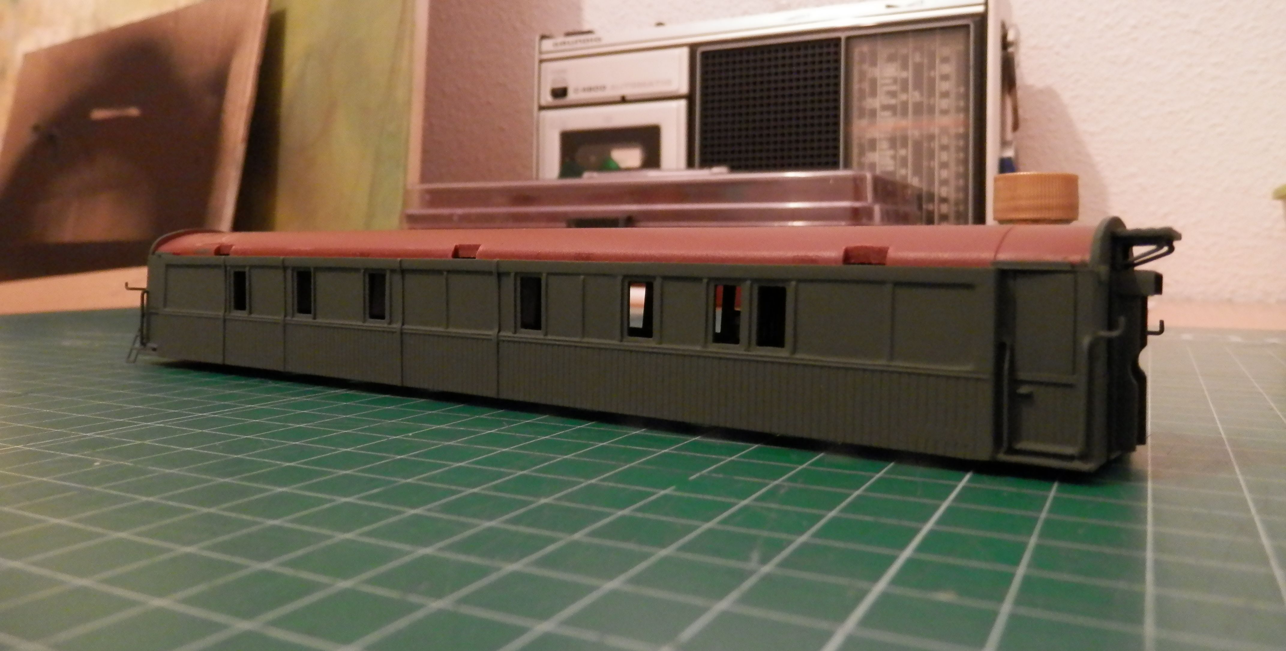

Ahora sí que tenemos el coche acabado de detalles, así que le aplico la segunda capa de pintura.
Como el color elegido (Hombrol nº 149) me parece todavía un poco claro lo oscurezco con color negro (Hombrol nº 33), acercándome en el tono que el coche devió de llevar cuando salió flamante de los talleres.
Mensajes: 1317
Una vez seca la pintura, le aplico varias capas de barniz para maquetas en Spray Mate de la marca Vallejo.
No recomiendo para nada los barnices aplicados a pincel para barnizar grandes superficies.
Si queremos que nuestro modelo tenga un acabado profesional, es imprescindible barnizarlo. Éste consejo va dirigido sobretodo a los que pintamos los modelos a pincel. El barniz en Spray nos elimina de la vista todas las pinceladas, no dejando ni rastro de ellas, dando como resultado, como si el modelo lo hubiéramos pintado con aerógrafo.
Os pongo una foto del proceso mismo del barnizado, estando todavía fresco.

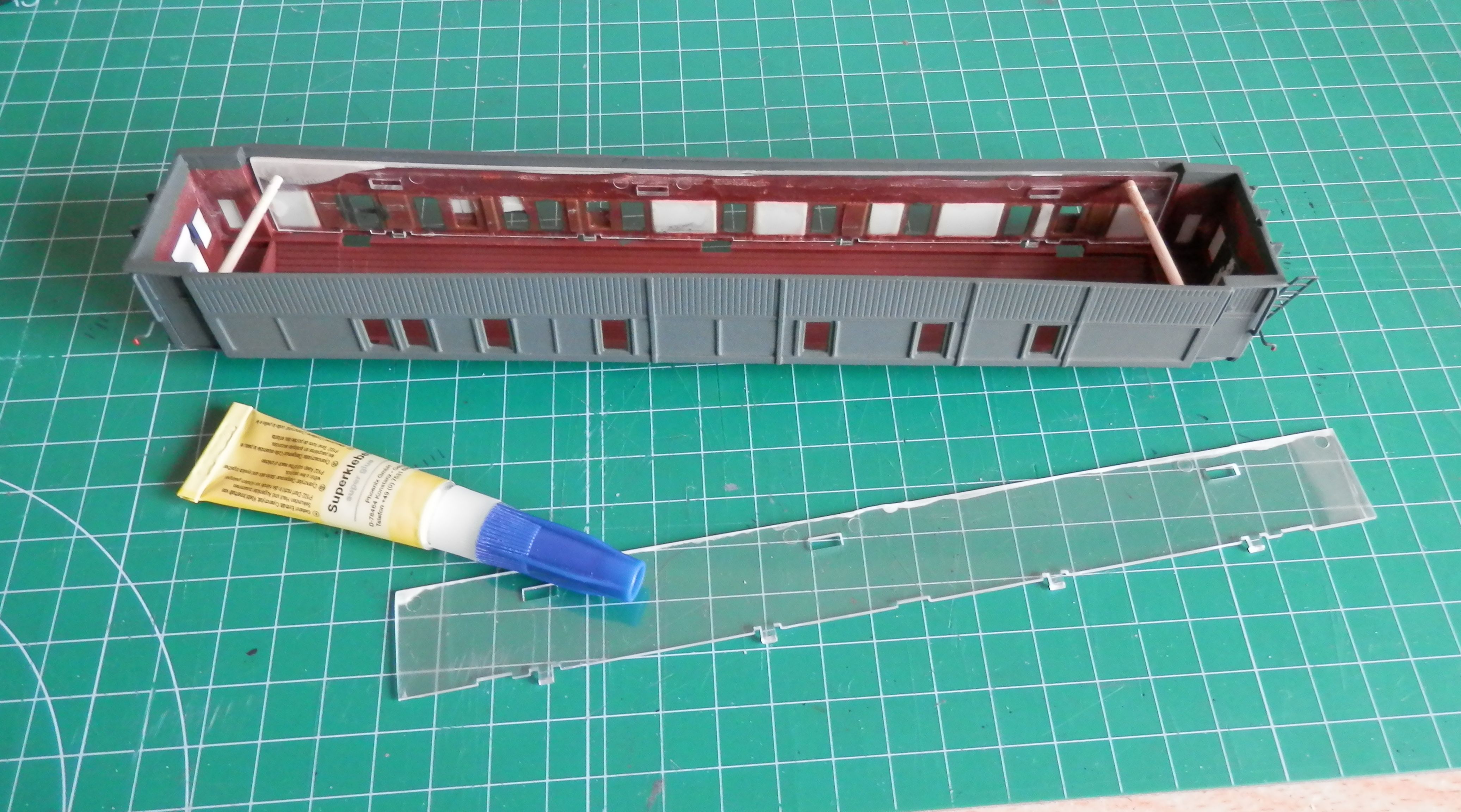

Una vez seca las capas de barniz pego los 2 acristalados.
En éste caso se puede utilizar como adesivo pegamento para plásticos o Cianocrilato. En mi caso he utilizado el Cianocrilato.
He utilizado como ayuda 2 palillos cortados a medida para que me fueran haciendo presión hasta que coja fuerza el pegamento.
OJO. Importante el sentido de la colocación de los acristalados, fijaros que hay 3 aberturas que tienen que coincidir con las 3 pestañas del chasis.

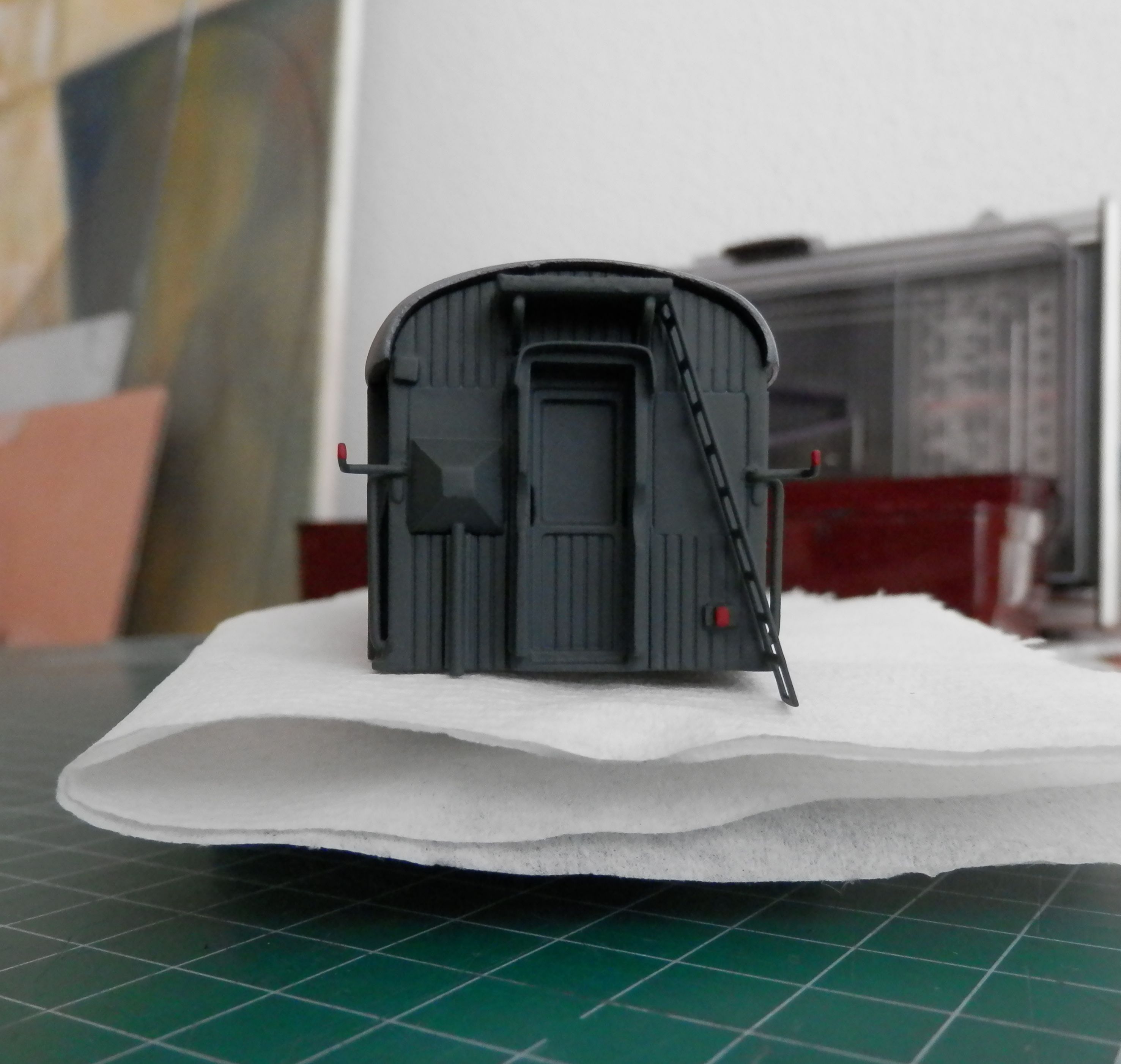

Mensajes: 1317
En los testeros pinto los pocos detallitos que lleva el coche.
Pinto de rojo los porta señales y el porta farol. (Éste último en el modelo real no iba pintado de rojo pero por darle algo de gracia pues se lo he pintado).
