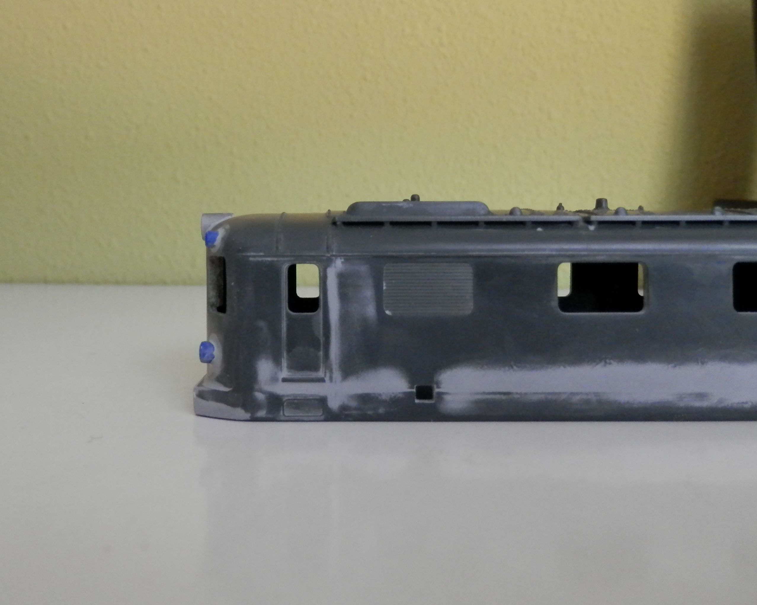

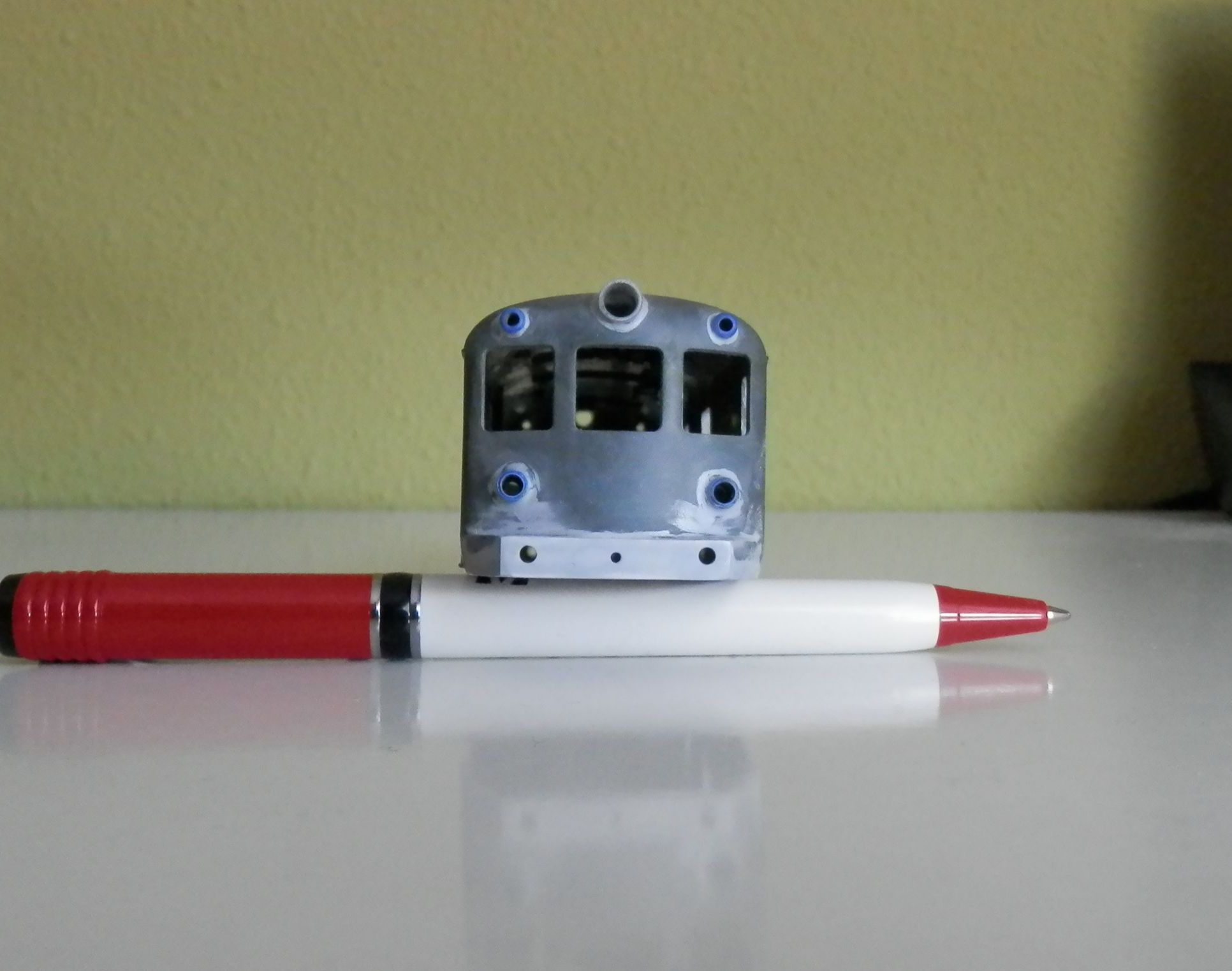

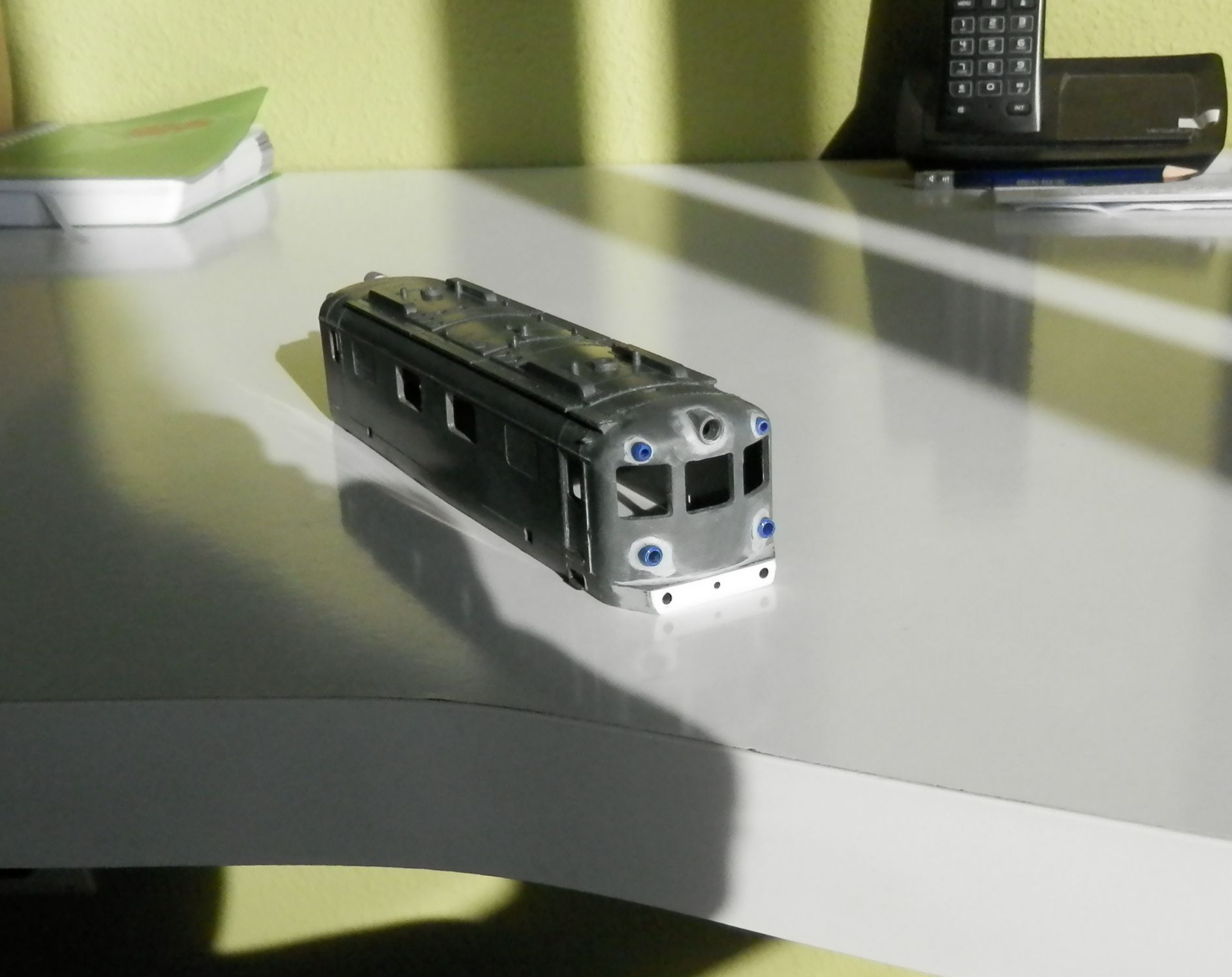

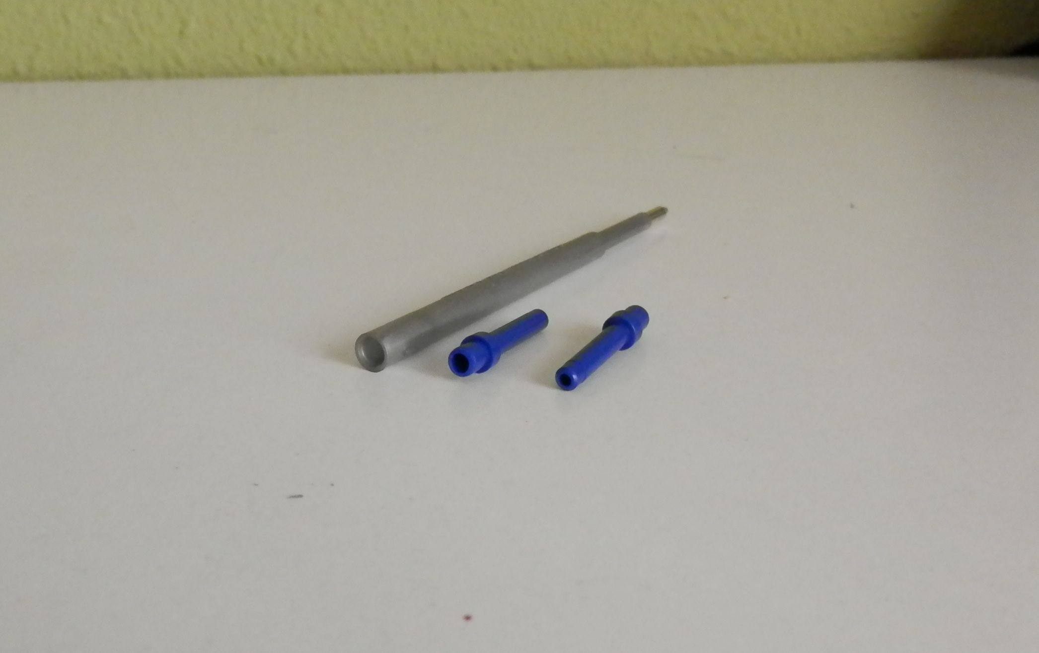

Lo que voy buscando son tubos que por lo menos tengan un buen acabado en uno de los extremos (será la parte vista de los faros) para que quede todo perfecto.
Los tubos que voy a utilizar de un bolígrafo son los siguientes.
Mensajes: 1373
Registrado: 04 Jul 2009 17:14
Éstos, los corto a medida y los voy metiendo en sus agujeros correspondientes pegándolos desde el interior con cianocrilato.
Una vez seco el pegamento, enmasillo las juntas que pueda haber con masilla para maquetas y la diluyo con acetona para que se filtre por las rendijas.
Posteriormente pulo las zonas de masilla con lija fina al agua.
Una vez acabada la fase anterior de pulido hay que comprobar que ha quedado bien el acabado de los 5 faros. Le aplico a pincel una fina capa de pintura mate para maquetas y una vez seca ésta nos podemos hacer una idea como será su acabado final cuando pintemos el modelo con su color definitivo. (Si se desea una vez comprobado que ha quedado todo bien podemos retirar la pintura con un poco de aguarras con un pincel antes de que seque por completo.)

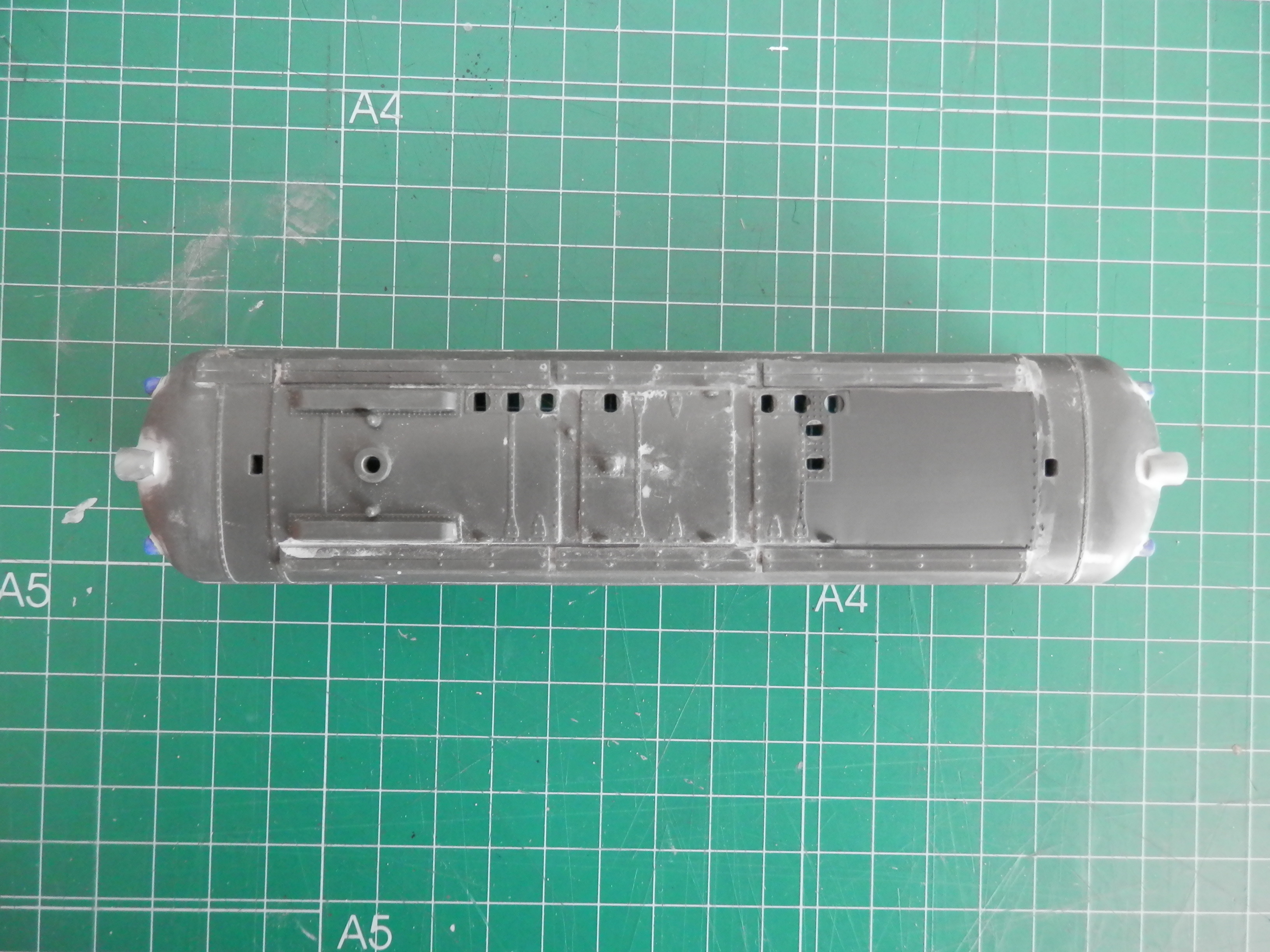

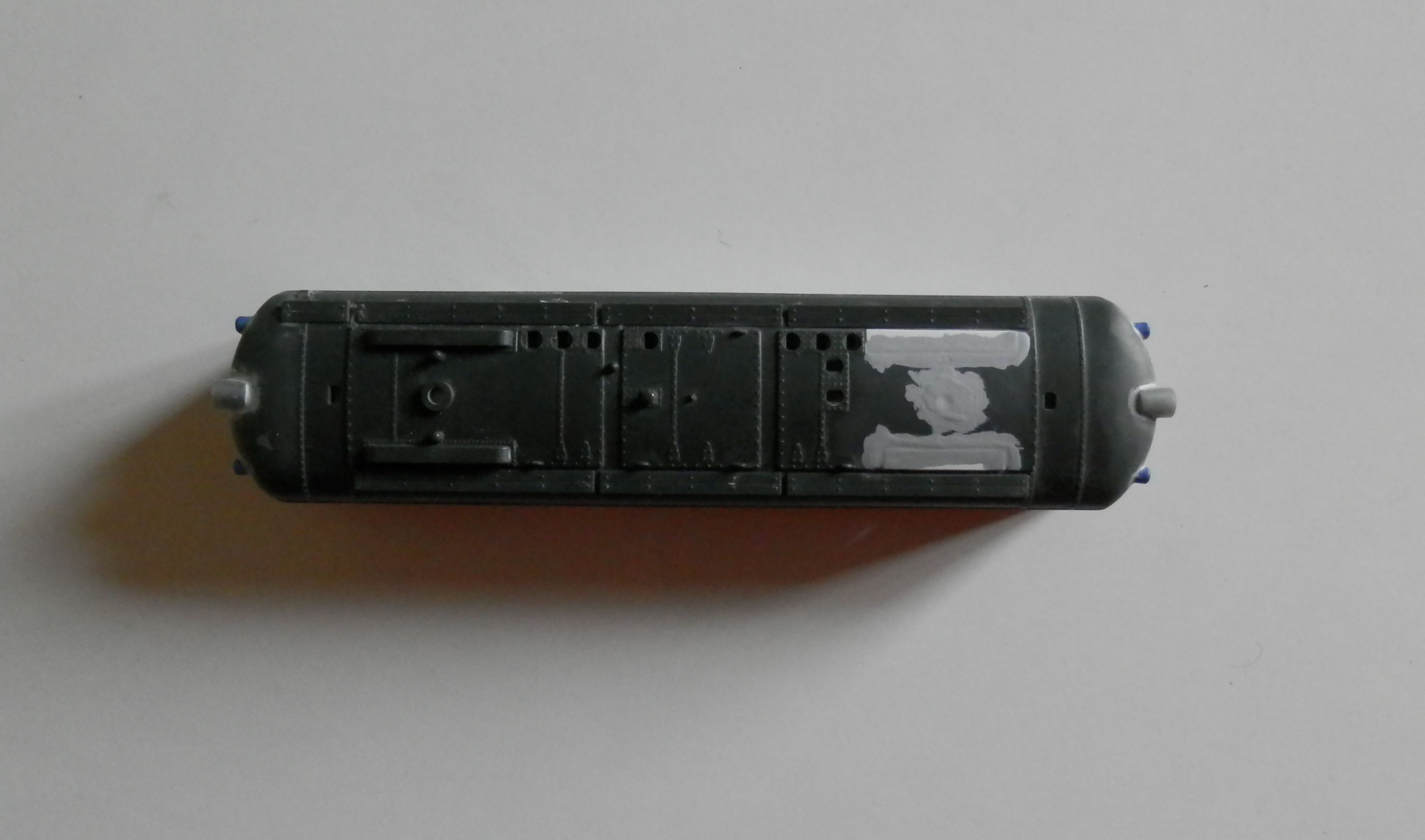

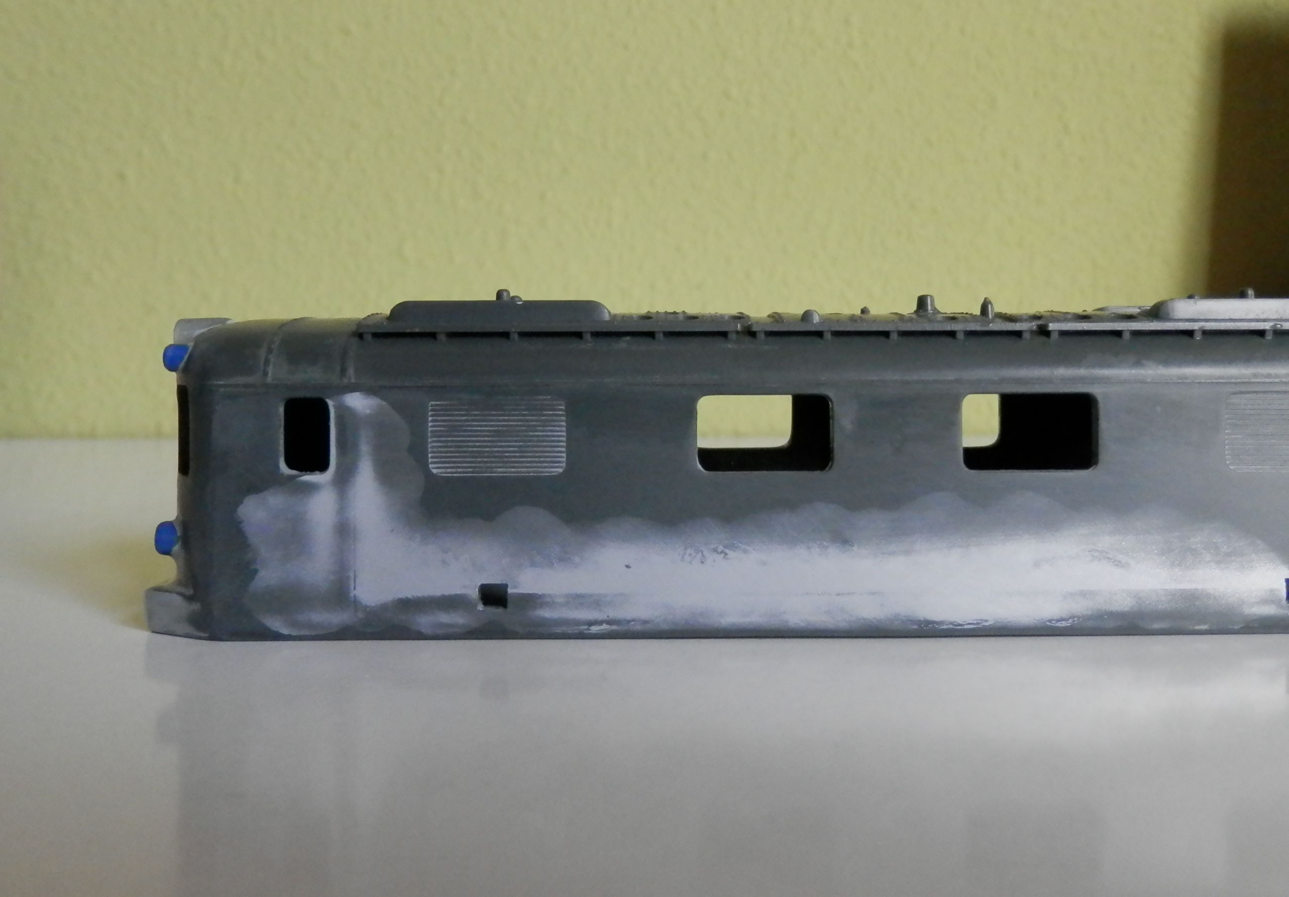

No habiendo acabado con los testeros todavía, me voy a centrar en los laterales para cambiar un poquito y no agobiarme.
En los laterales, mas concretamente en la zona de las puertas hay que eliminar unos refuerzos laterales con remaches que lleva la versión Suiza y un pequeño resalte horzontal que está justo encima del estribo para acceder a la puerta.
He empezado por lo mas facil para ir tanteando y eliminando estos detalles en la zona donde tendría que haber una puerta y que en la versión Suiza no la lleva. Éstos detalles los elimino a base de lija al agua con mucha paciencia.
Además tambien aprovecho para enmasillar la rendija longitudinal cuyo detalle no lo lleva nuestra locomotora Secheron.

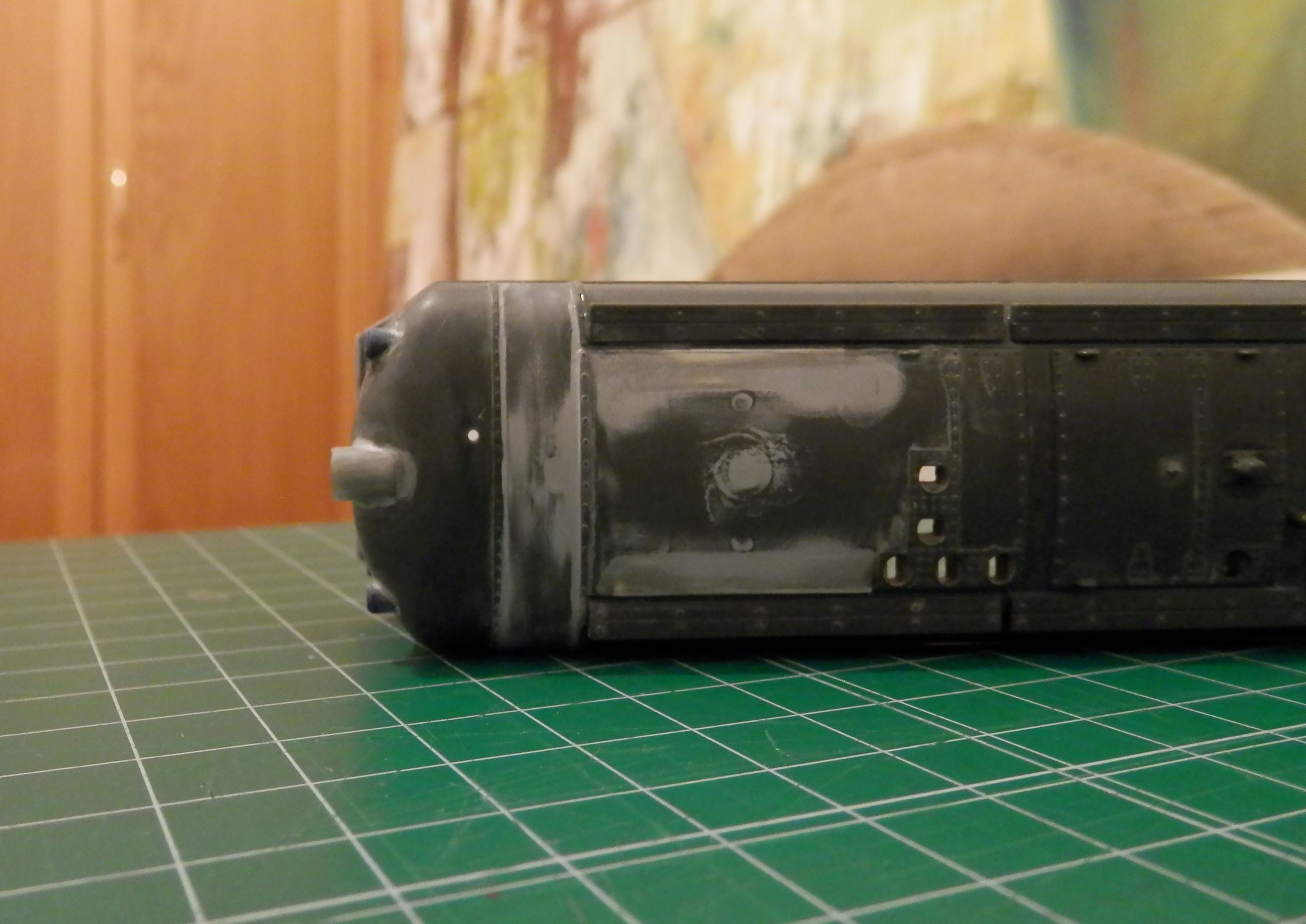

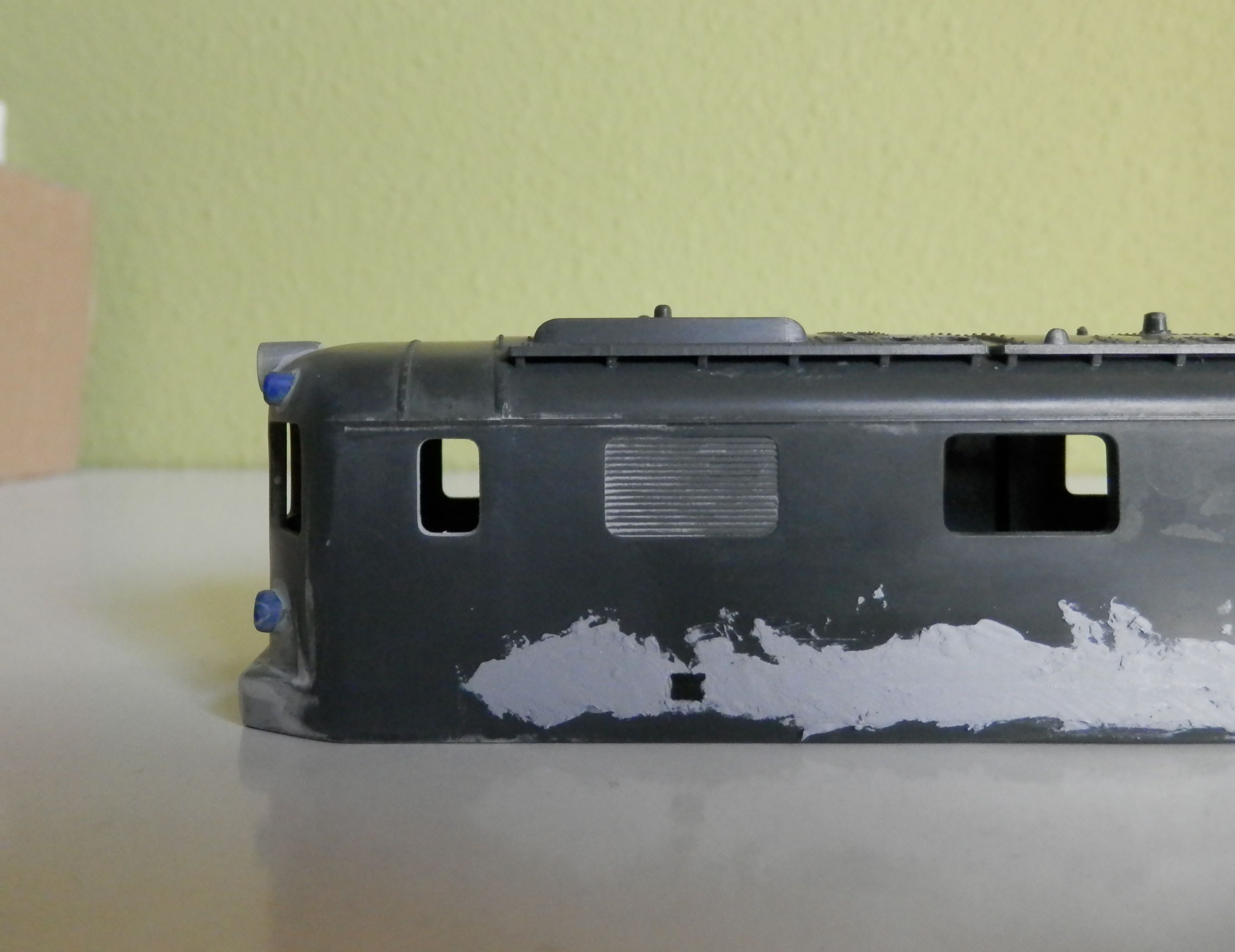

Mensajes: 1373
Una vez seco el plaste de masilla para maquetas, con lija al agua voy alisando el lateral para eliminar cualquier marca o rendija.

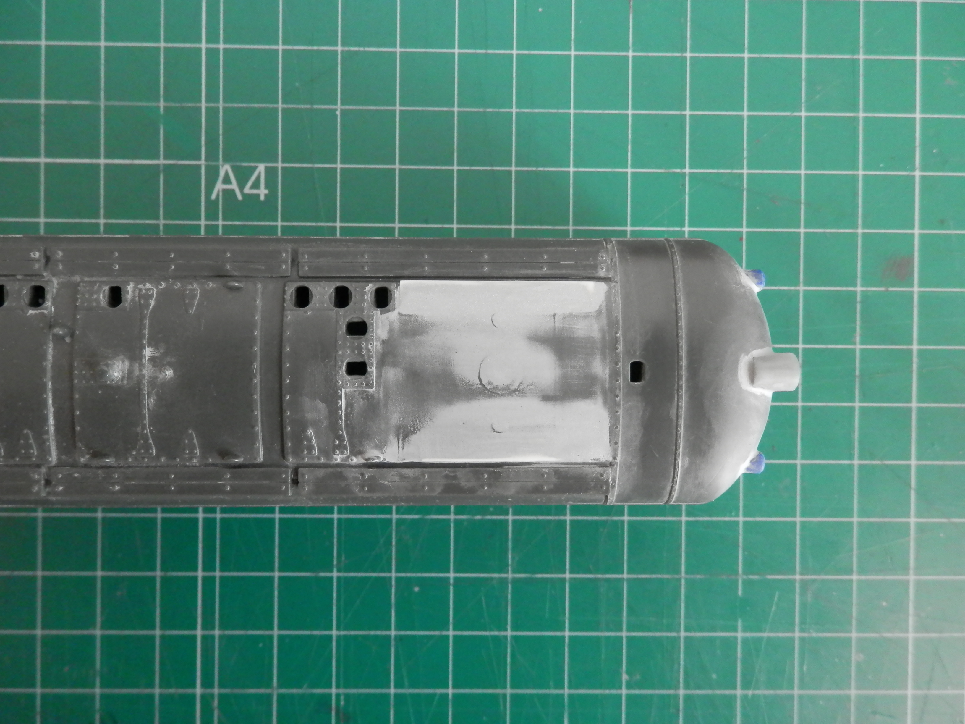

Mensajes: 1373
Como la transformación lleva su trabajo sigo quitandole los detalles de alrededor de las puertas laterales. Recordemos que son 4. En ésta foto se puede ver como se ha trabajado, enmasillado y pulido la masilla en una de las puertas laterales en la que sí que tiene detalles que hay que respetar.
Como consejo, recomiendo enmascarar los detalles que sí queremos dejar y que estan junto a la zona de trabajo con cinta de carrocero para protegerlos y evitar que puedan resultar dañados en este proceso.

Una pregunta tonta... ¿es difícil hacer los agujeros originales de los focos en su sitio? Me explico, al ser la carrocería curvada en esos puntos y no tratarse de una superficie plana, me pregunto cómo te la has arreglado para marcar con exactitud el centro exacto a partir del cual meter la broca y recrecer para luego lijar.
Carrington, recreciendo el cerebro, que a estas horas amenaza con desconectar
Mensajes: 1373
Lo que hice fué lo siguiente:
Con un lapiz hice las marcas de donde iban a ir los futuros faros a ojo de buen cubero procurando que los 5 faros quedaran en armonía a la vista.
Despues cogí la broca que tenía que utilizar en cada uno de los casos e hice la perforación perpendicular a la zona curva como si fuera plana.
Una vez que ya tengo el agujero, cojo de nuevo la misma broca y la vuelvo a pasar de nuevo por el agujero pero variando la posición simulando que la broca es el faro y que tiene que apuntar hacia delante. Con ésto consigo que la broca coma solamente la parte izquierda y derecha del agujero, dando como resultando la forma que necesitaremos cuando le hagamos pasar el tubito que realmente hará de faro apuntando éste hacia delante.

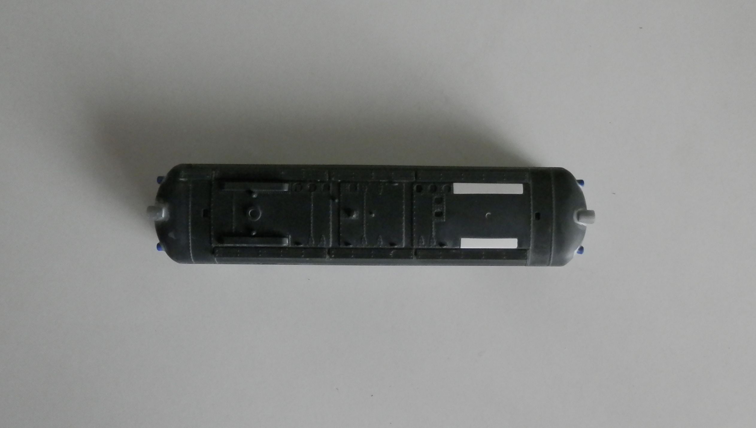

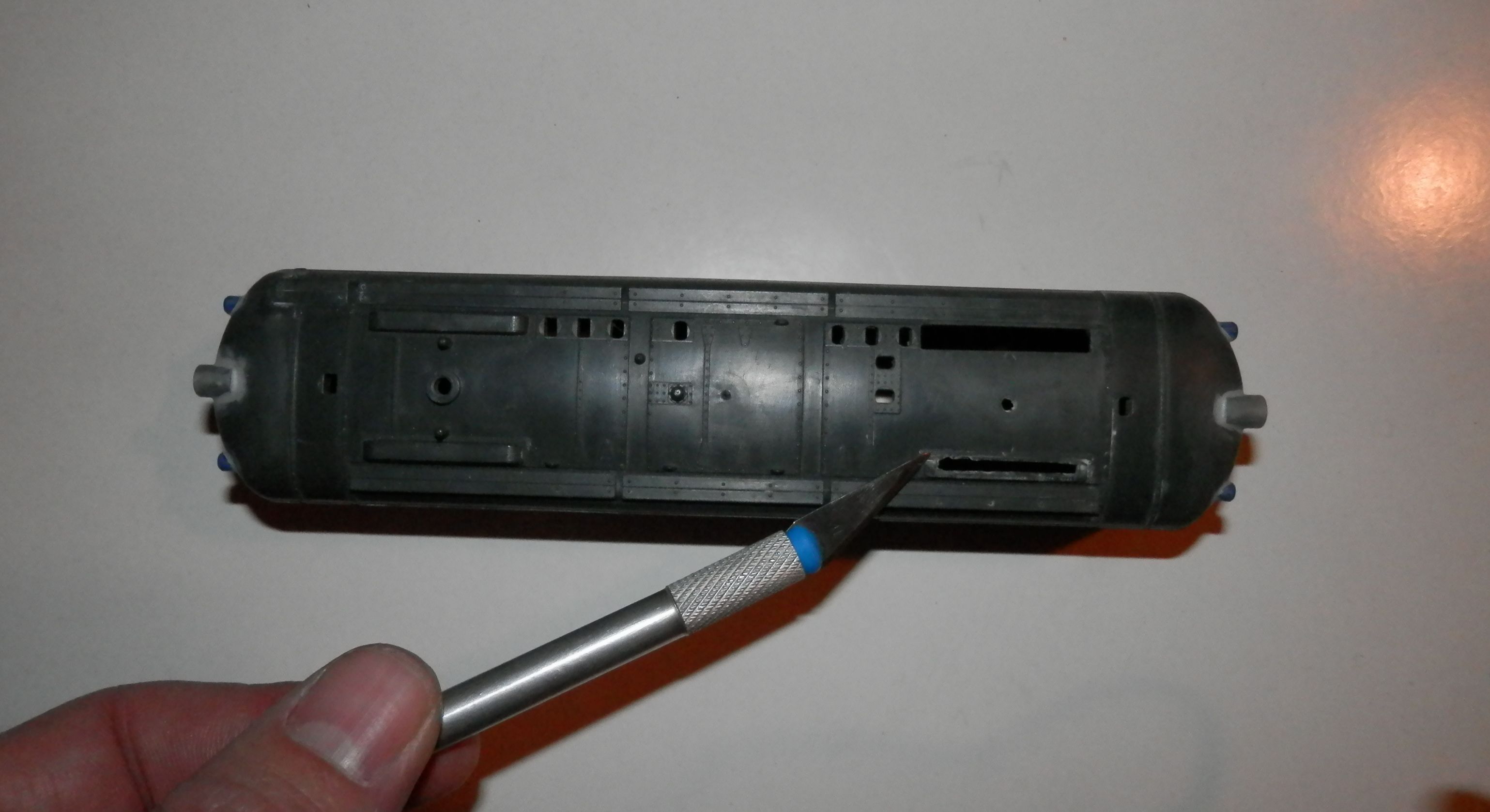

Dando por terminado la eliminación de detalles sobrantes de los laterales me paso ahora al techo.
El propósito de modificar el techo es por que los pantógrafos de nuestra Secheron Renfe los tiene mas adelantados cercanos a las cabinas de conducción, por lo que los asientos que trae el modelo de Lima no nos sirven para nada y habrá que eliminarlos por completo.
Con ayuda de un cutter y pasándolo repetidas veces consigo quitar los asientos de los pantógrafos. Una vez eliminado, con unas limas planas le doy al hueco forma de rectángulo perfecto.
En la foto se puede ver los asientos del pantógrafo del lado izquierdo de la versión Suiza y a la derecha el proceso de la transformación (Recorte de un asiento con cutter y el otro asiento ya abierto y acabado con limas "forma rectangular")
