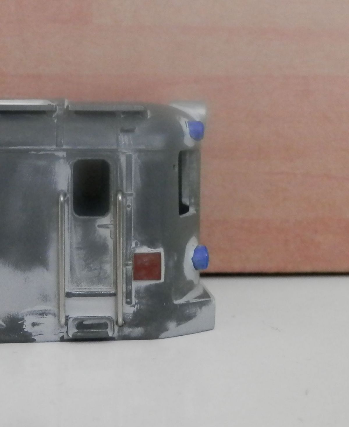

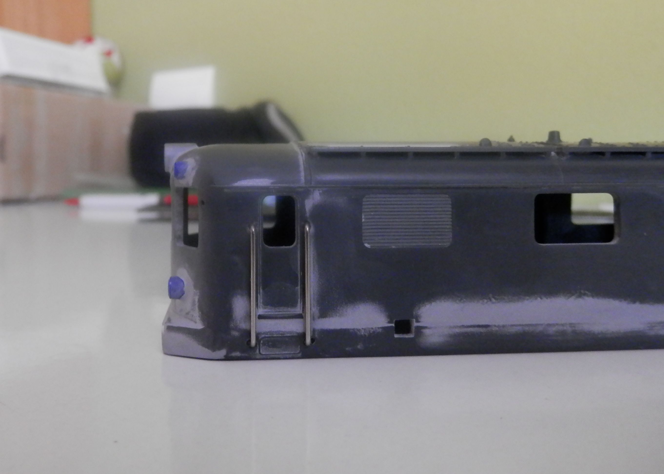

Con ayuda de un alfiler al rojo vivo hago los orificios donde irán los pasamanos de las puertas.
Las distancias entre agujeros son 8 mm en el ancho y 18 mm a lo alto.
Mensajes: 1373
Registrado: 04 Jul 2009 17:14
Haré los pasamanos con alfileres.
Así que con unos alicates finos que no tengan estrías para que no dejen marcas, les doy forma y los encajo en los agujeros. Por la cara interior de la carrocería los pego con Cianocrilato para que se queden fijados.

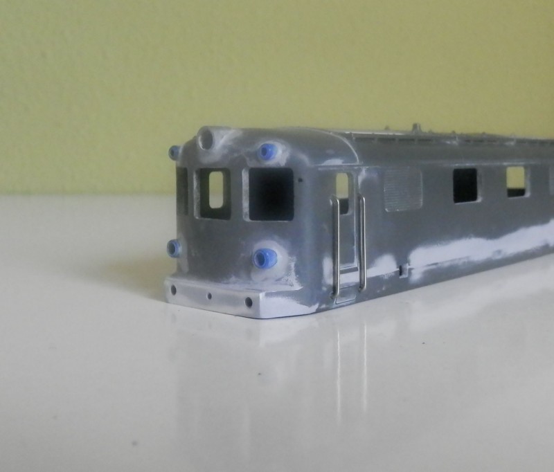

Mensajes: 1373
Con la misma técnica utilizada anteriormente para hacer agujeros, hago los que de sujetarán los portaseñales de los testeros.

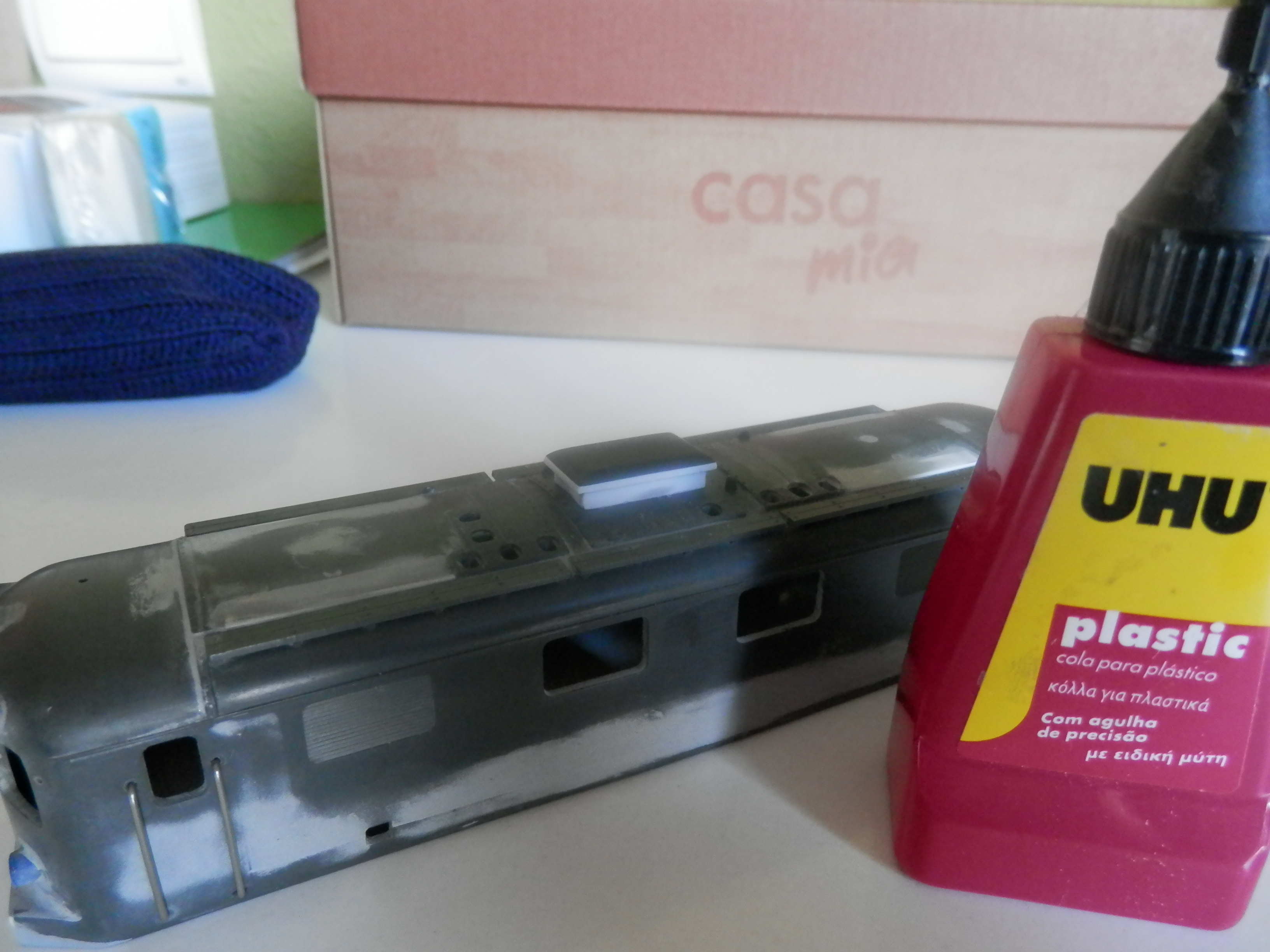

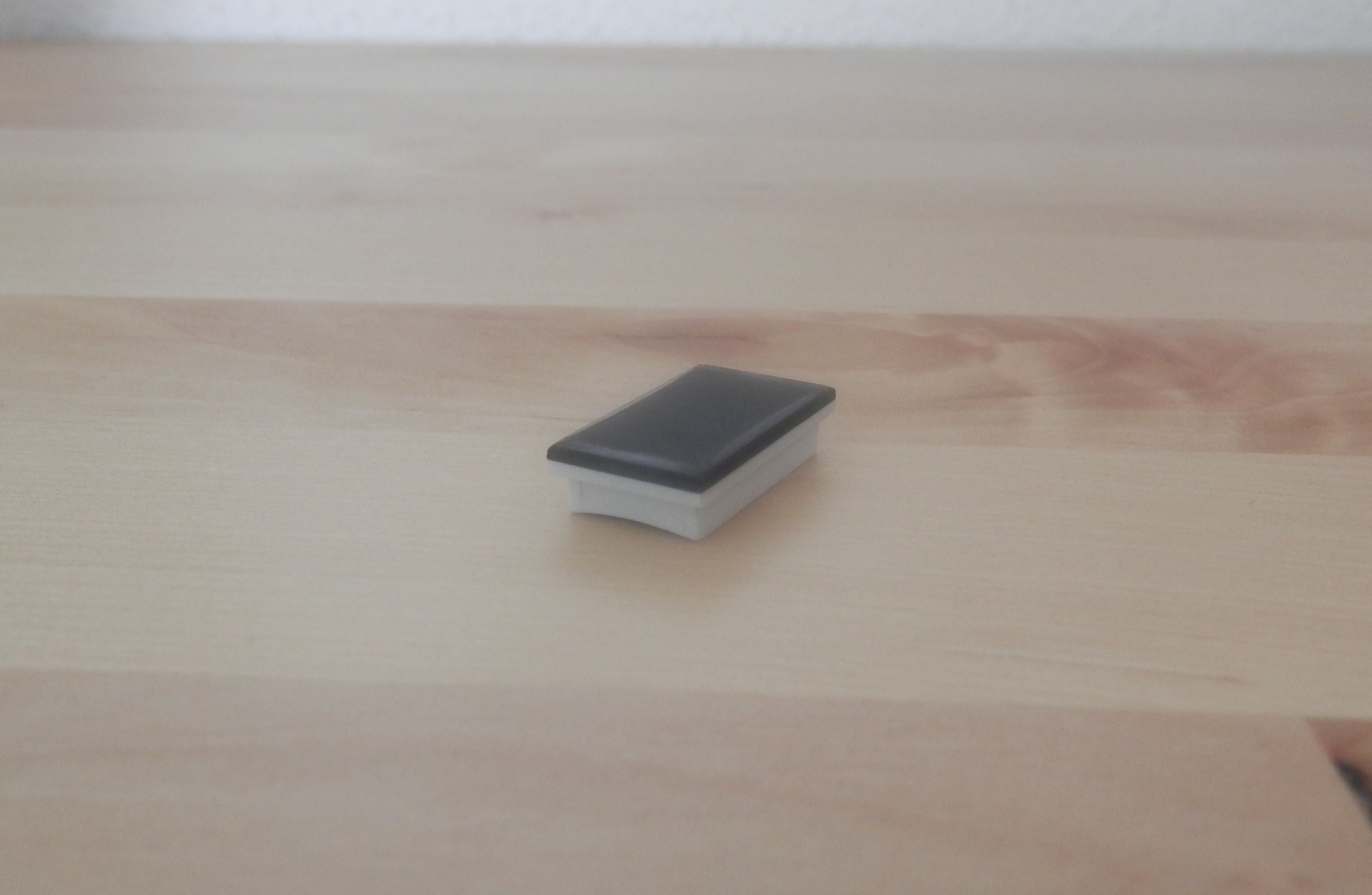

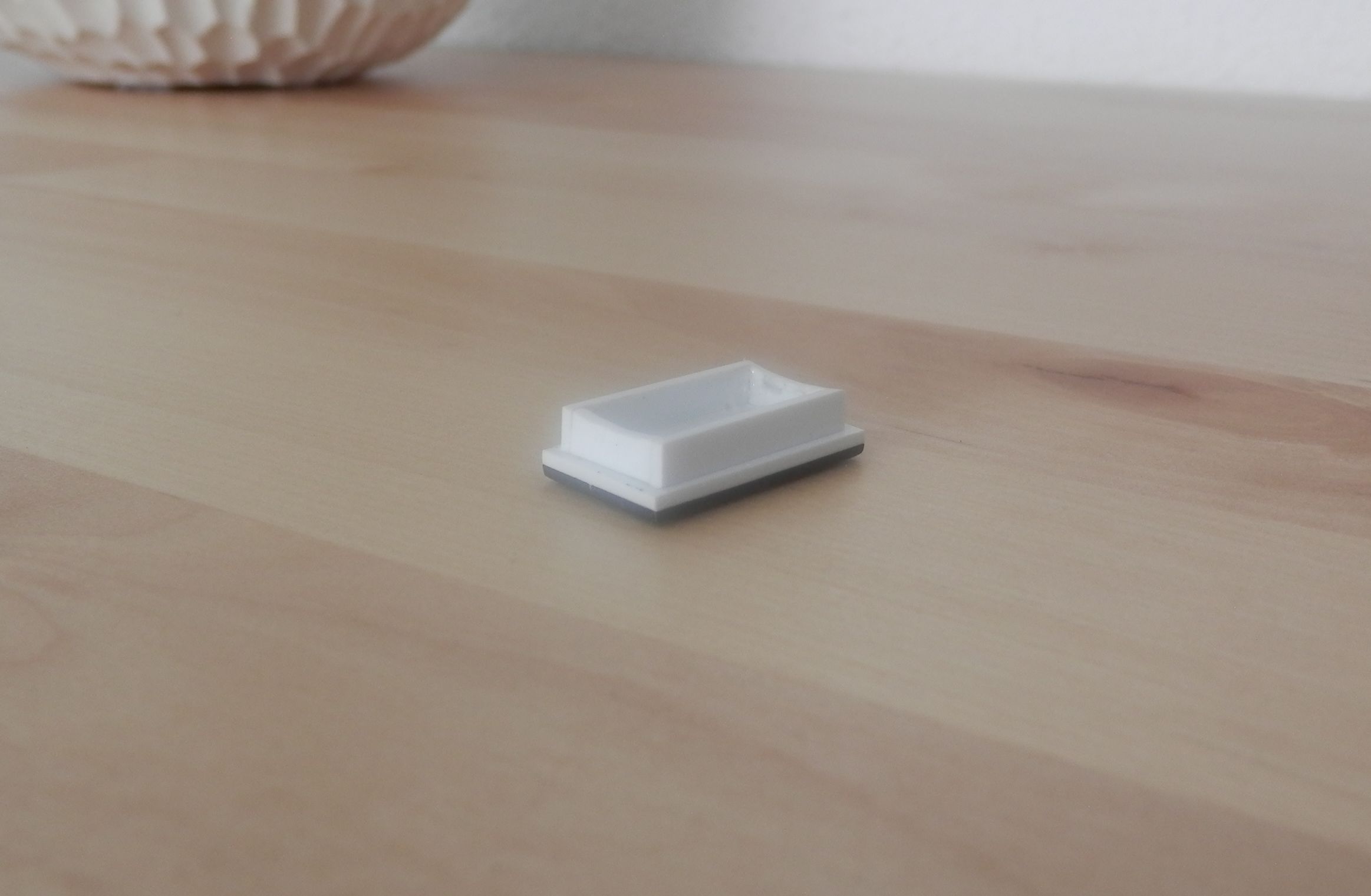

Con plancha de Evergreen ref: 9040 construyo una caja que va en el techo de la locomotora.
Concretamente preparo:
2 laterales de 3mm x 28mm.
2 laterales de 3mm x 8mm.
1 rectángulo de 21mm x 12mm.
Una vez unidas las piezas, Con una lima de media caña le doy algo de curvatura a los 2 laterales mas pequeños con el objeto de que se amolde a las formas del techo de la locomotora.
Mensajes: 1373
Ahora, en la tapa de la caja le pego otra tapa de iguales dimensiones y grosor (en mi caso de color negro para ver mejor), mismamente serviría otra igual a la anterior. Le paso una lima y le voy redondeando los laterales y las esquinas para darle un aspecto de sombrerete de una seta.
Mensajes: 1373
Con la caja terminada, marco con un lapiz en el techo de la locomotora el contorno donde irá pegada la caja, y con ayuda de un cutter raspo y elimino los detalles del techo que impiden que asiente correctamente.
Para terminar, pego la caja al techo de la locomotora con pegamento para plásticos de maquetas.
Nota: La caja al pegarla va centrada al ancho y largo de la locomotora.

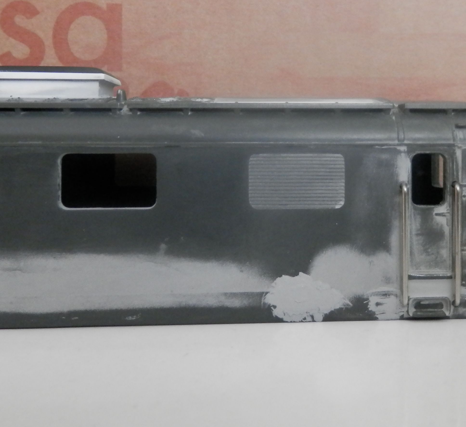

Continúo con algún pequeño avance.

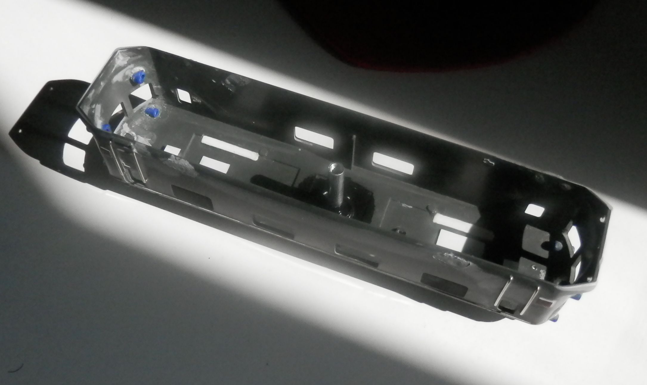

Estudiando el modelo, sopeso si mantener vistos los orificios cuadrados que hay a ambos lados de la carrocería donde se anclan las patillas que están en el chasis.
Si los dejo, realmente afeará la estética de la locomotora al final del trabajo, arrepintiéndome por coger el camino facil; Así que decido cegarlos.
He pensado de realizar la unión de la carrocería con el chasis mediante un tonillo alojado en los bajos de la locomotora.
Para cegar los agujeros utilizo masilla para maquetas.Hay que dejar secar la primera capa. Ésta al cabo de una hora habrá mermado y le añado mas cantidad a la espera de que seque por completo. Y mas adelante ya se le dejará un acabado perfectamente lisito.

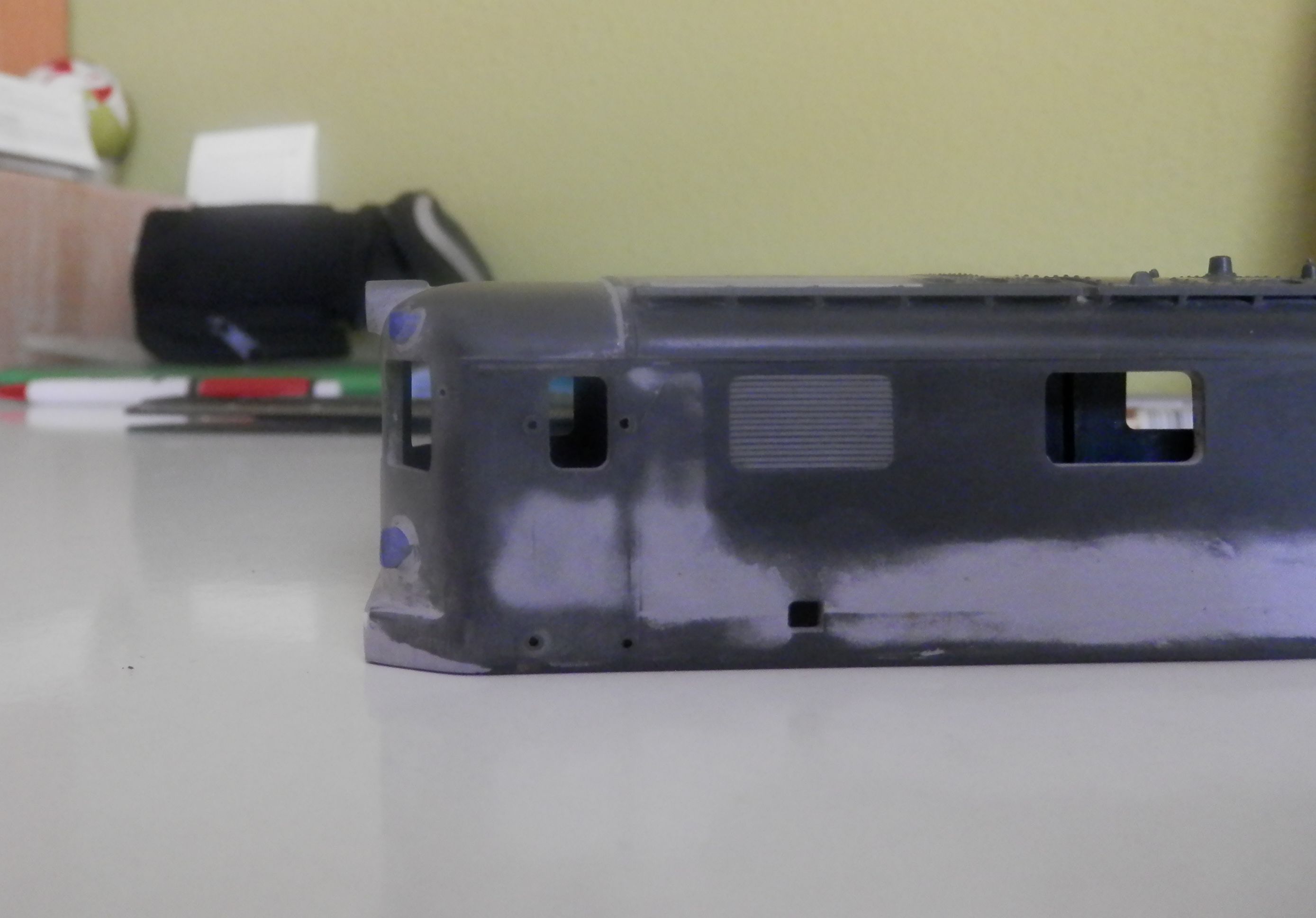

Continúo con otros detallitos de la carrocería.
Prepado 4 cuadraditos de plástico fino de 4mm x 4mm. que harán la función de las matrículas retroiluminadas que lleva la locomotora en los costados.
Voy pegando cada uno a la altura de los faros frontales. Una vez seco el pegamento, enmasillo de forma líquida el contorno de éstos cuadrados, y para finalizar les doy unas pasaditas con lija al agua fina.
De ésta manera los cuadrados quedarán perfectamente integrados en la carrocería, evitando que parezcan 4 piezas postizas pegadas por añadidura.
Ya de paso, observar el único detalle que he conservado de los laterales originales de la locomotora Suiza de Lima. Se trata de una escalera que se extendía hacia afuera para poder subir al techo y que plegaba hacia el lateral de la carrocería de la locomotora para dejarla en posición recogida y ser abrochada por un pestillo.

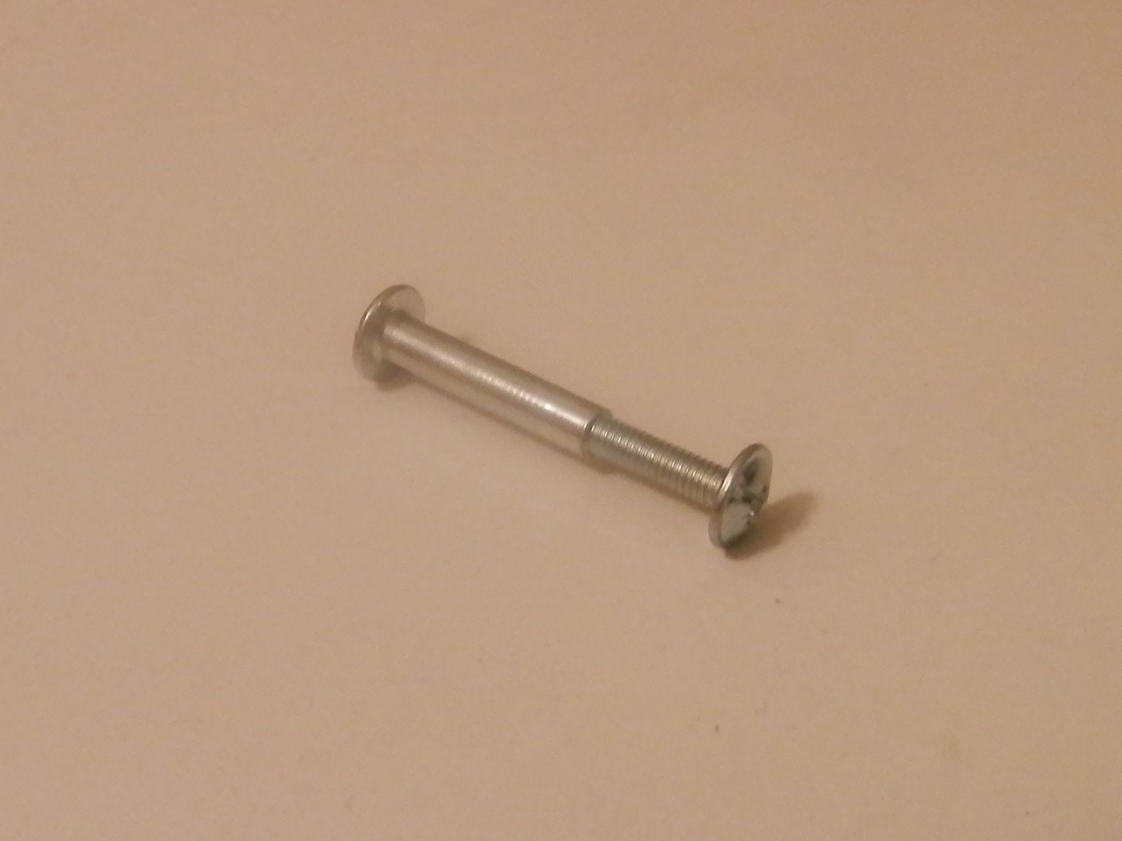

La solución para unir la carrocería al chasis será mediante tornillo con tubo roscado. Éstos se utilizan comunmente para unir 2 planchas de madera en los muebles.
Mensajes: 1373
Ahora con algún pegamento que sea bastante fiable pegamos el tubo roscado en el interior y en el centro de la carrocería.
En mi caso he utilizado un pegamento que usamos en el taller de lunas de automóviles, pudiéndose utilizar otro cualquiera que nos garantice que no se va a soltar cuando le rosquemos el tornillo.
