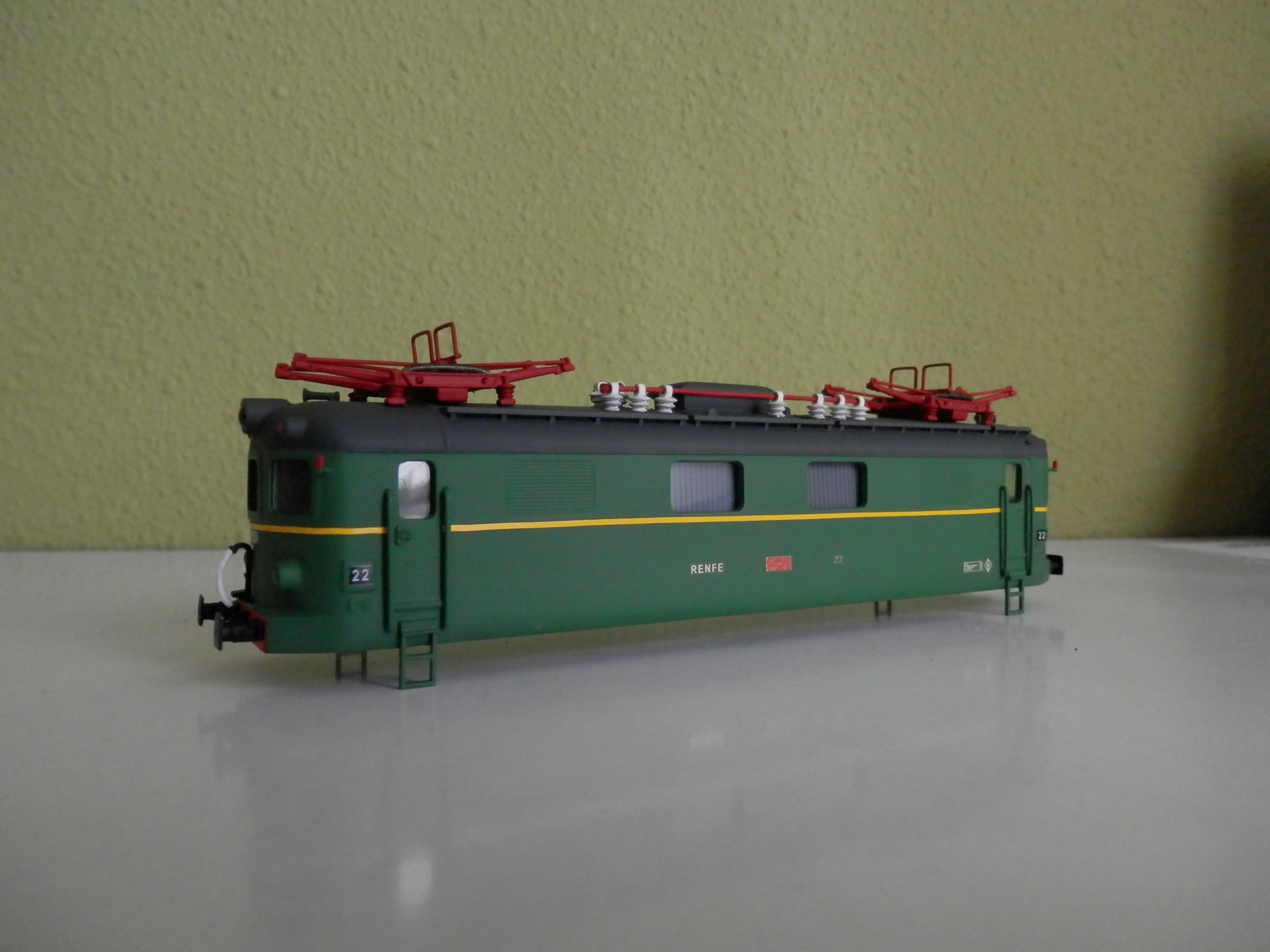

Colocadas las calcas queda así.

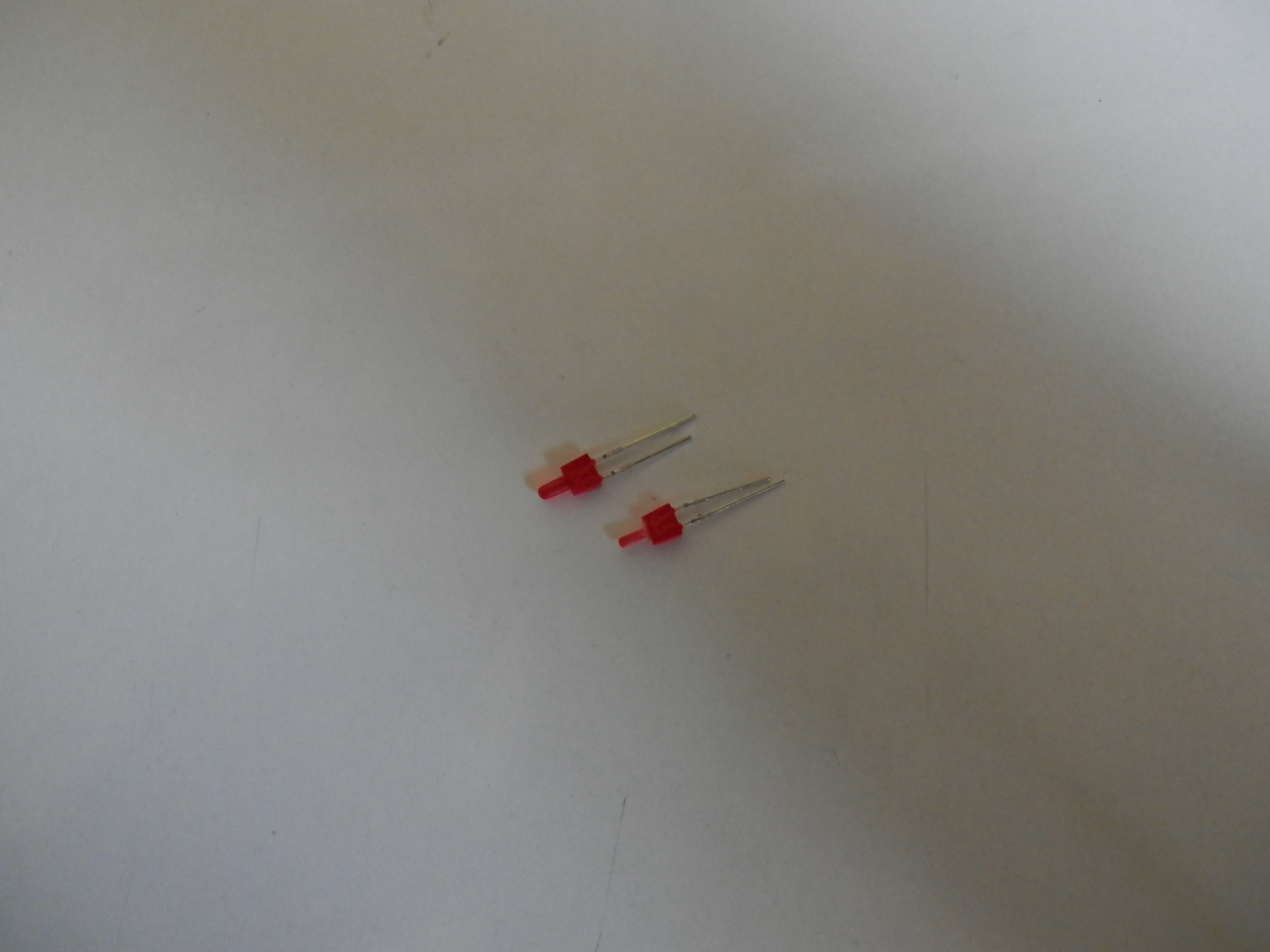

Continúo con las ópticas de los faros y foco principal.
Aunque el modelo una vez terminado sólo dispondrá de luz funcional en el foco central en ambos testeros según el sentido de marcha.
Para simular las ópticas voy a utilizar leds de color rojo y transparente.
Para las luces rojas de la parte superior he utilizado 4 leds con forma que tenía guardados hace tiempo y los he limado hasta lograr reducirlos de diámetro para que puedan entrar por el hueco de los focos.

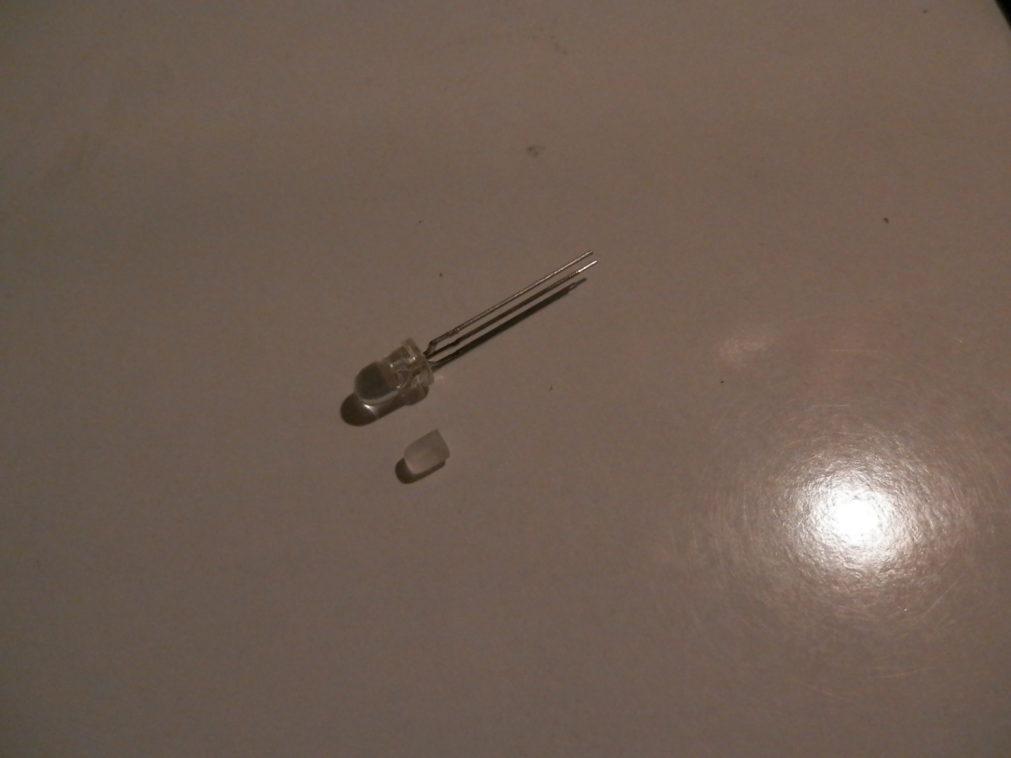

Para el foco pricipal y faros inferiores he utilizado leds transparentes, los cuales al igual que los rojos los he reducido de diámetro a base de lima. Una vez terminado el proceso, lo ideal para todas las piezas de los faros, tanto las transparentes como las rojas, es que podamos introducirlas en los agujeritos a presión sin necesidad de pegamentos, dejando claro está la parte redondeadita, la cual no le hemos pasado en ningún momento la lima a la vista y la del corte oculta.

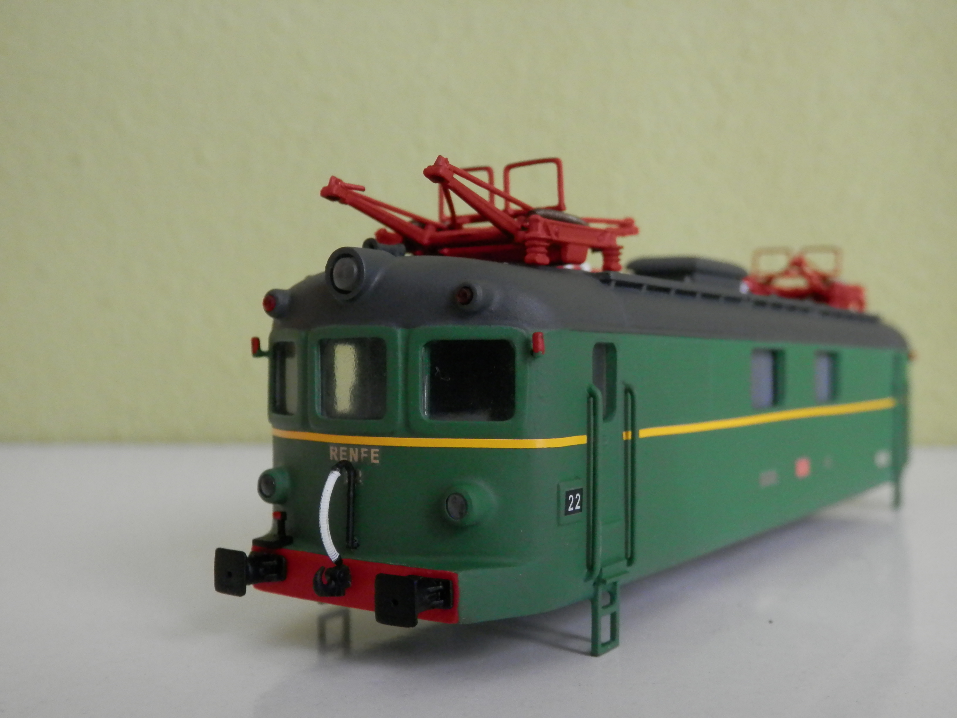

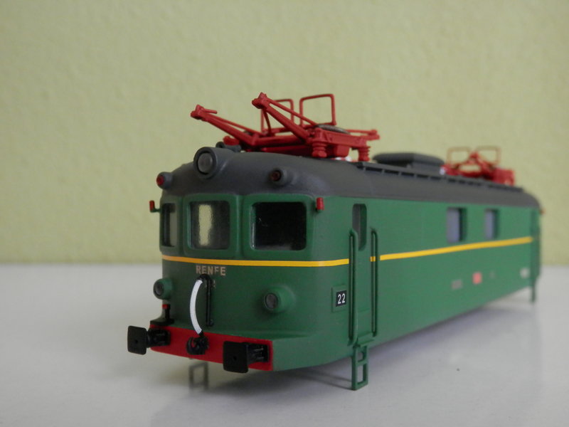

Coloco las ópticas en la locomotora y ya de paso aprovecho para hacer las ventanas parabrisas de los testeros.
Utilizo como material acetato y preparo 6 piezas cuadradas que las presento desde el interior de la carrocería y las fijo con cianocrilato poniendo una gotita en cada esquina sin manchar el acetato para que no se vea feo por la cara vista. Es probable que el cianocrilato al secar produzca un vaho blanquecino que nos afee el resultado. Para corregir éste problema le froto aceite de oliva con un pincelito o un bastoncillo de los oidos, lo dejo que actúe un rato y luego ya retiro el aceite con otro pincel o bastocillo limpios.
El resultado de los faros terminados y de los parabrisas colocados es éste.
ZZZZU Ventanas parabrisas colocadas y Opticas de los faros y focos principales colocados.JPG

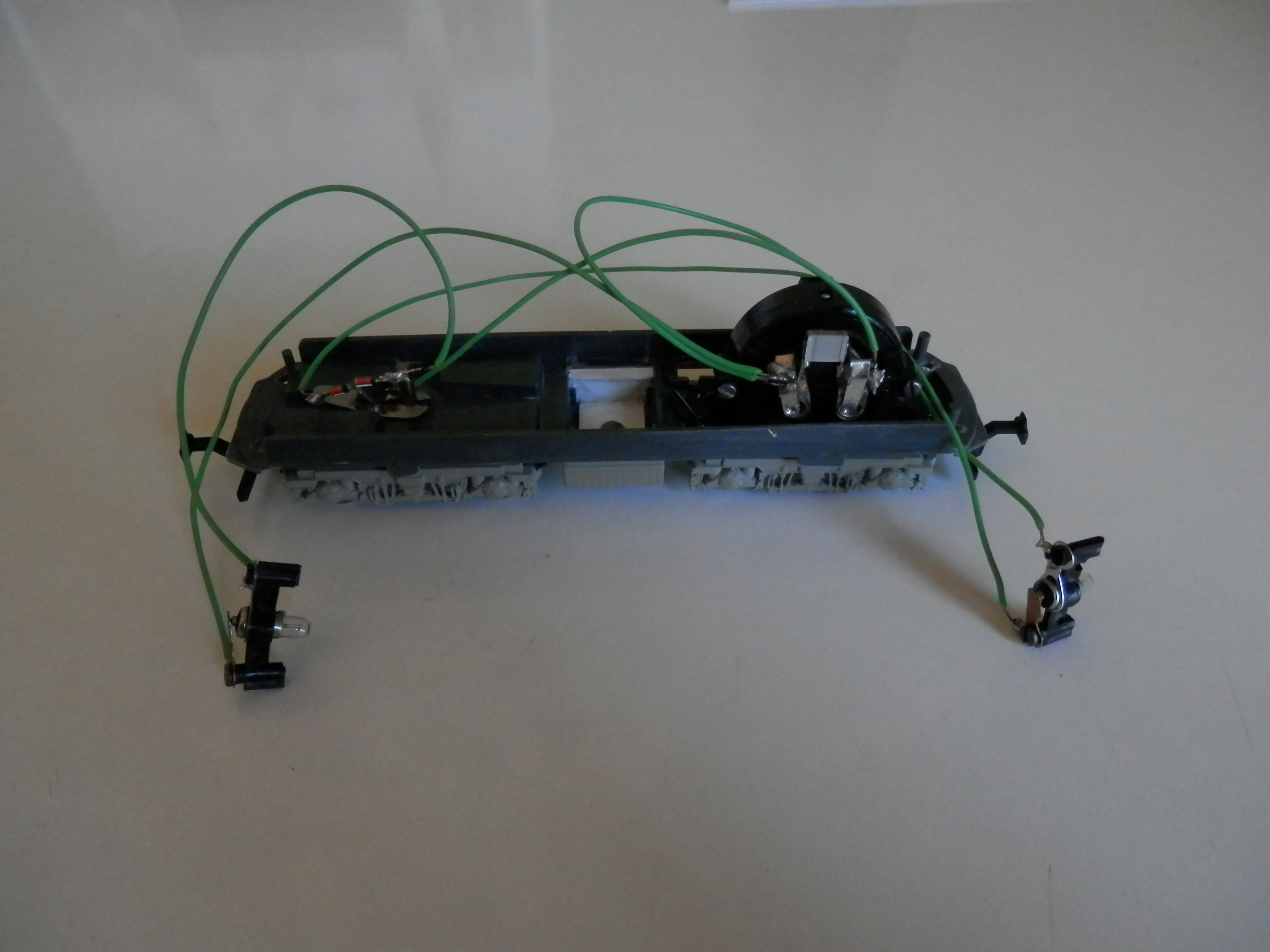

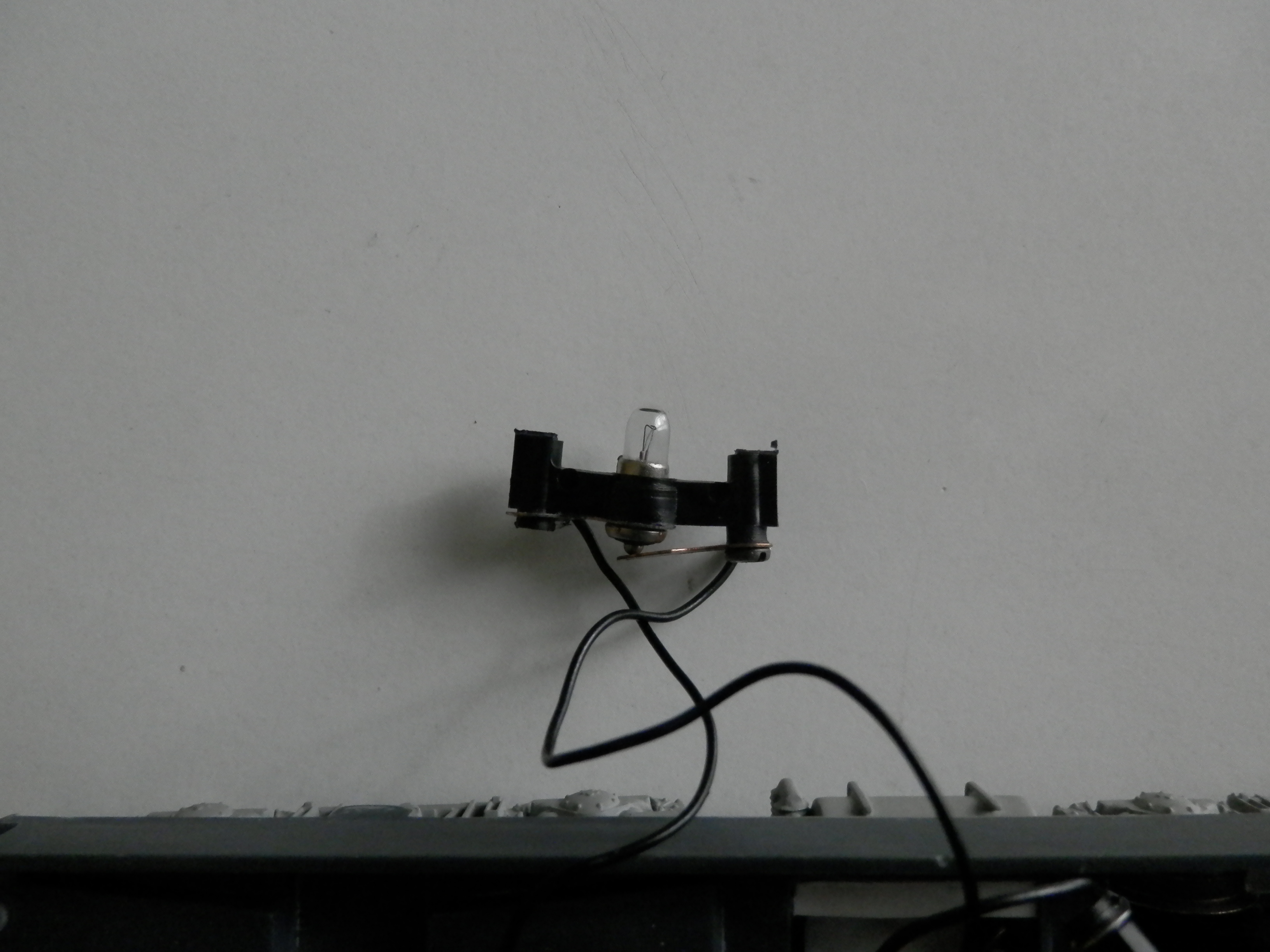

Con unas tenacillas corto las patas de los soportes de plástico que sostienen de las lámparas.

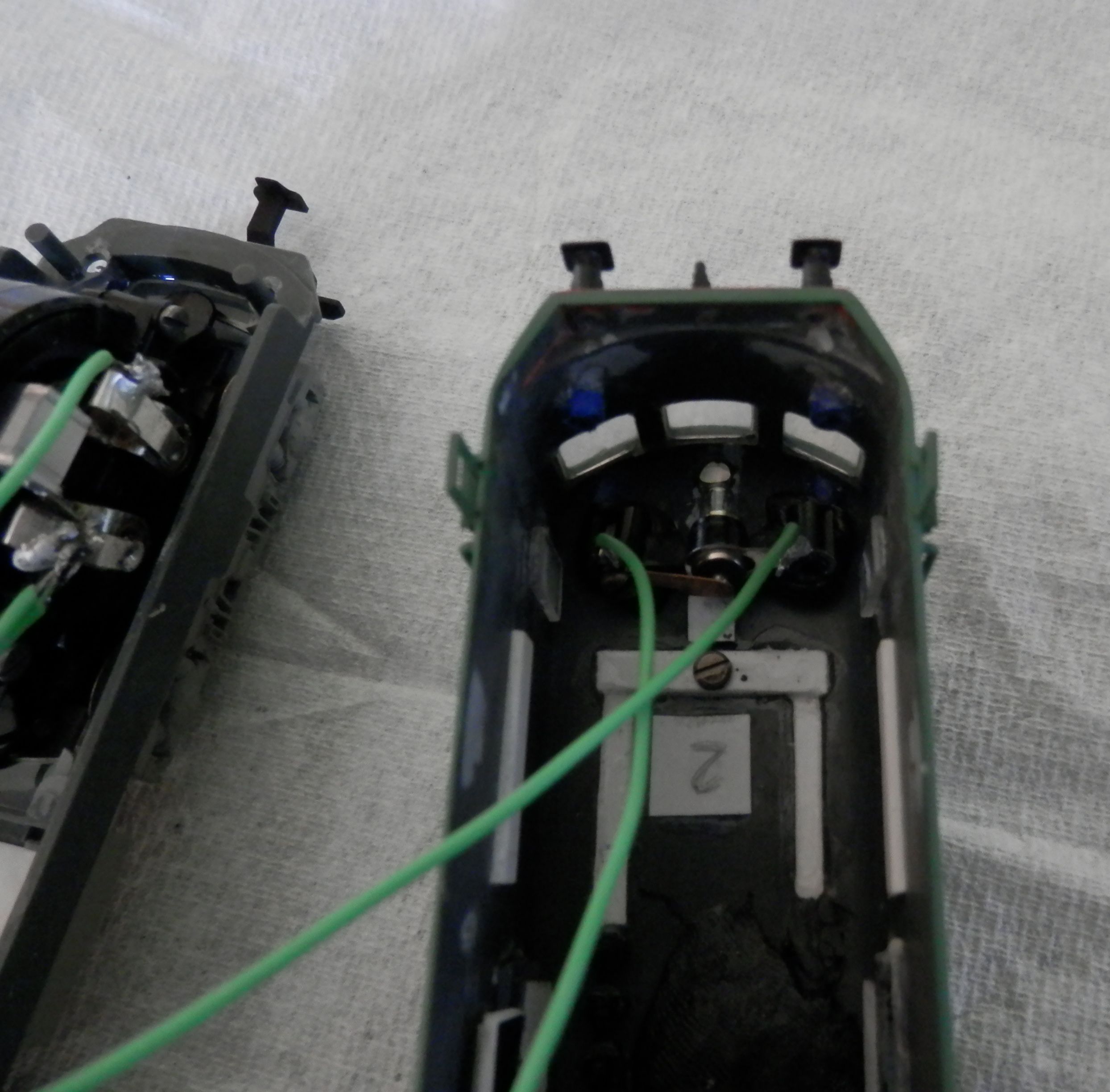

Mensajes: 1317
Registrado: 04 Jul 2009 17:14
Seguidamente renuevo los cables que trae el modelo poniéndoles otros mas largos, ya que para poder hacer mantenimientos a la locomotora resultará mas práctico, dado que la carrocería permanecerá unida al chasis mediante los cables de las luces de los focos principales.

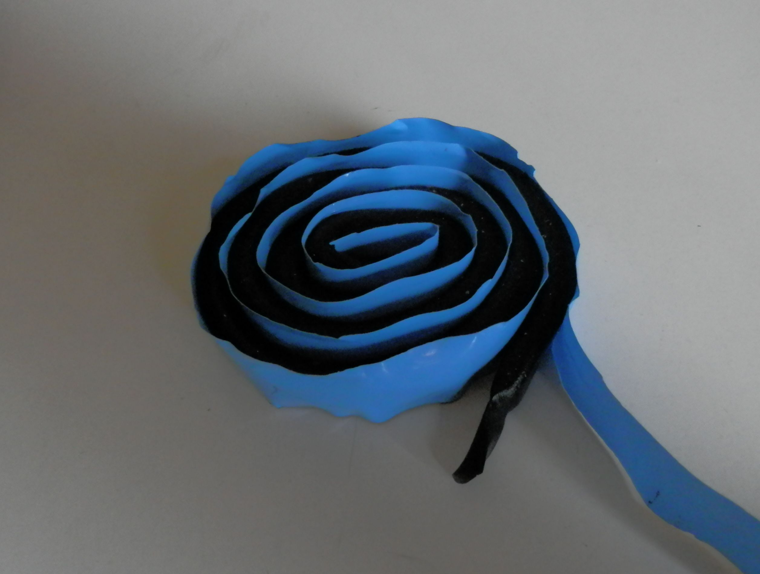

Ahora sólo queda colocar las luces enfrente de la óptica de cada uno de los faros principales. Para ésto he utilizado Butilo. Es como una plastelina pegajosa que se puede cortar trocitos con la mano y modelarlos con los dedos. Se usa principalmente en talleres de automóviles.
Os pongo una foto de un rollo de Butilo.

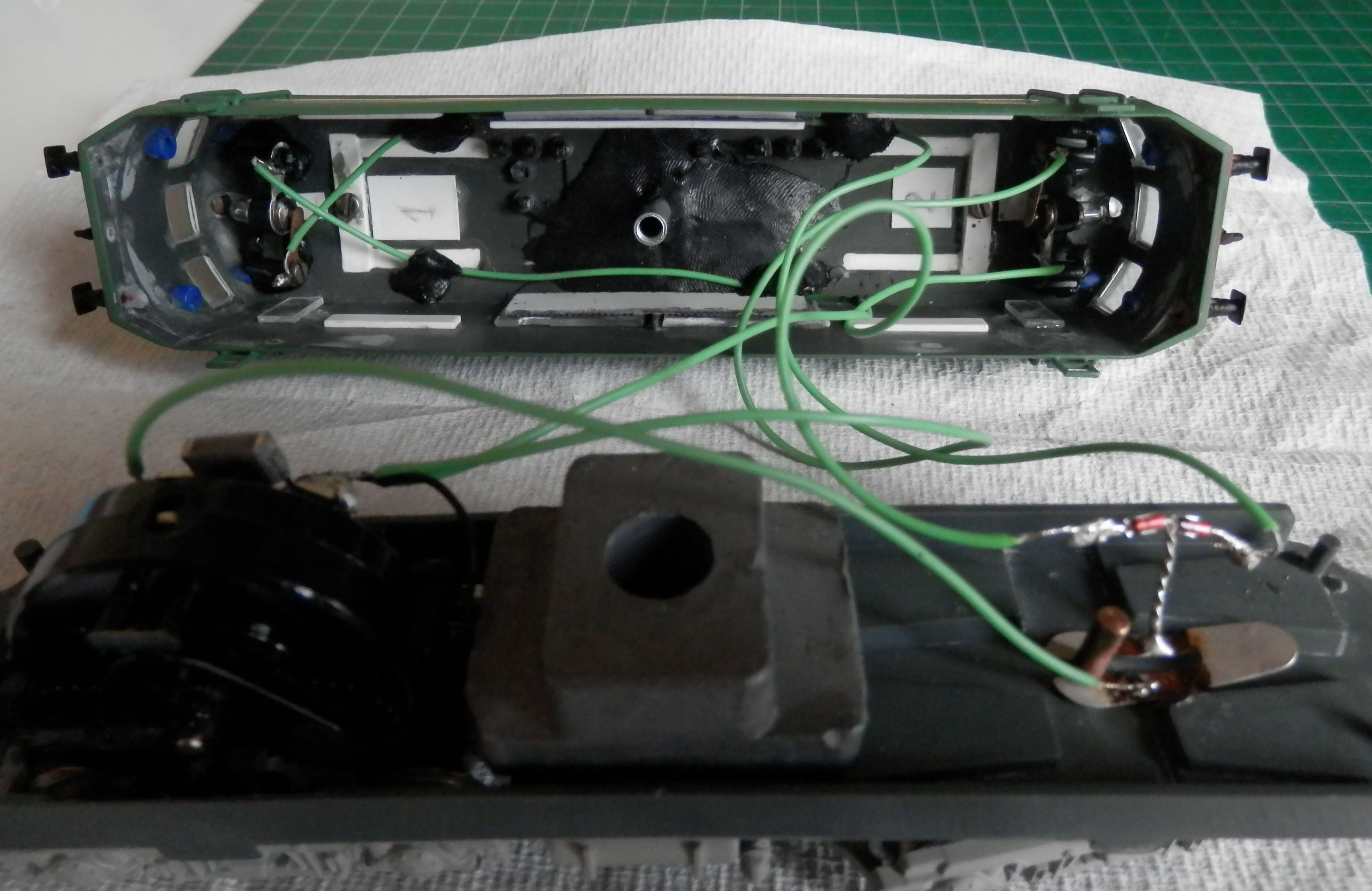

Para terminar, reconduzco los cables del foco principal del lado motor a ambos lados del techo con un poquito de butilo, para evitar enganchones cuando gire en las curvas el bogie motor.
Y yá, coloco el plomo en su sitio y uno la carrocería al chasis mediante el tornillo desde los bajos de la locomotora y obra terminada.
