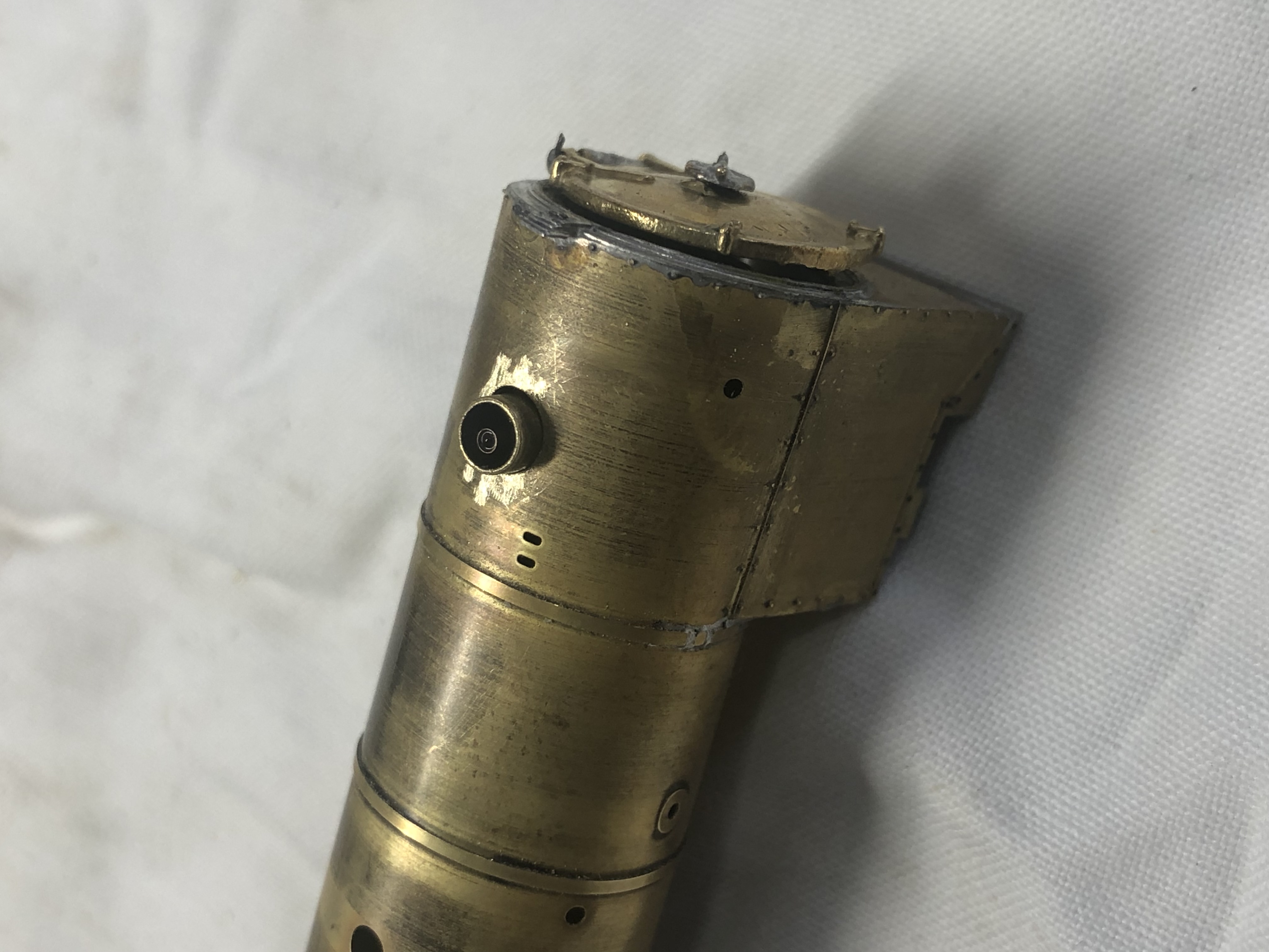

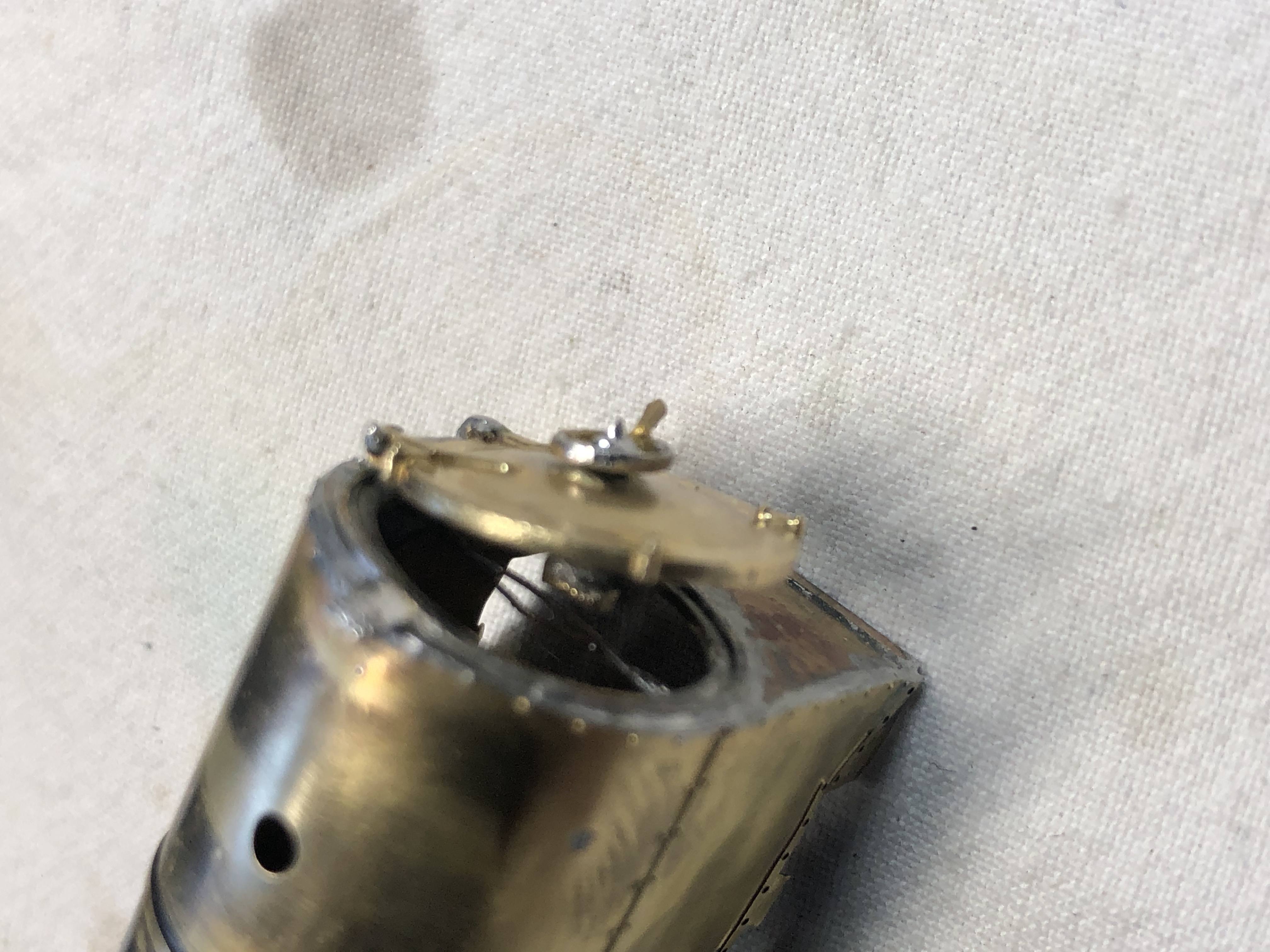

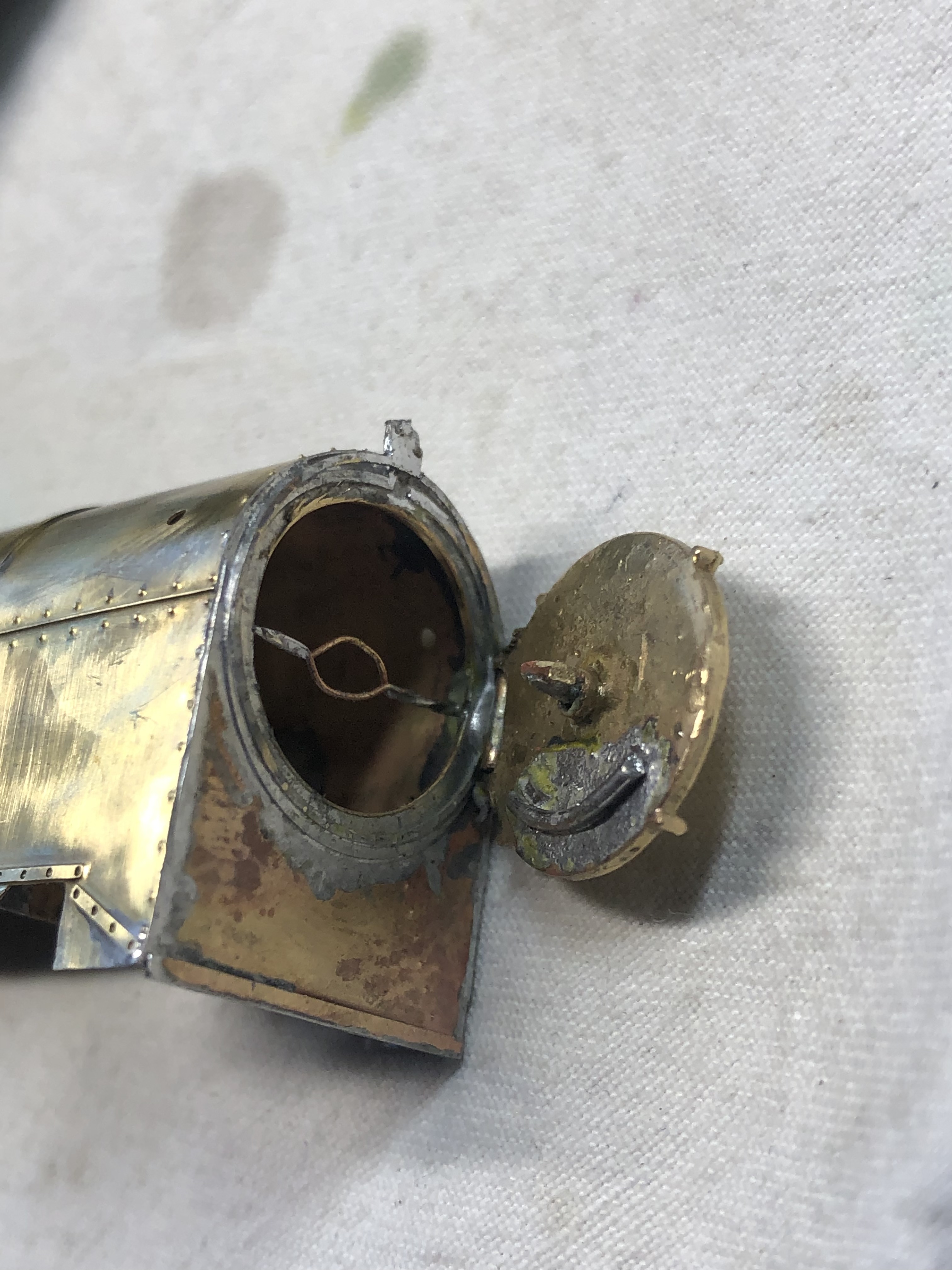

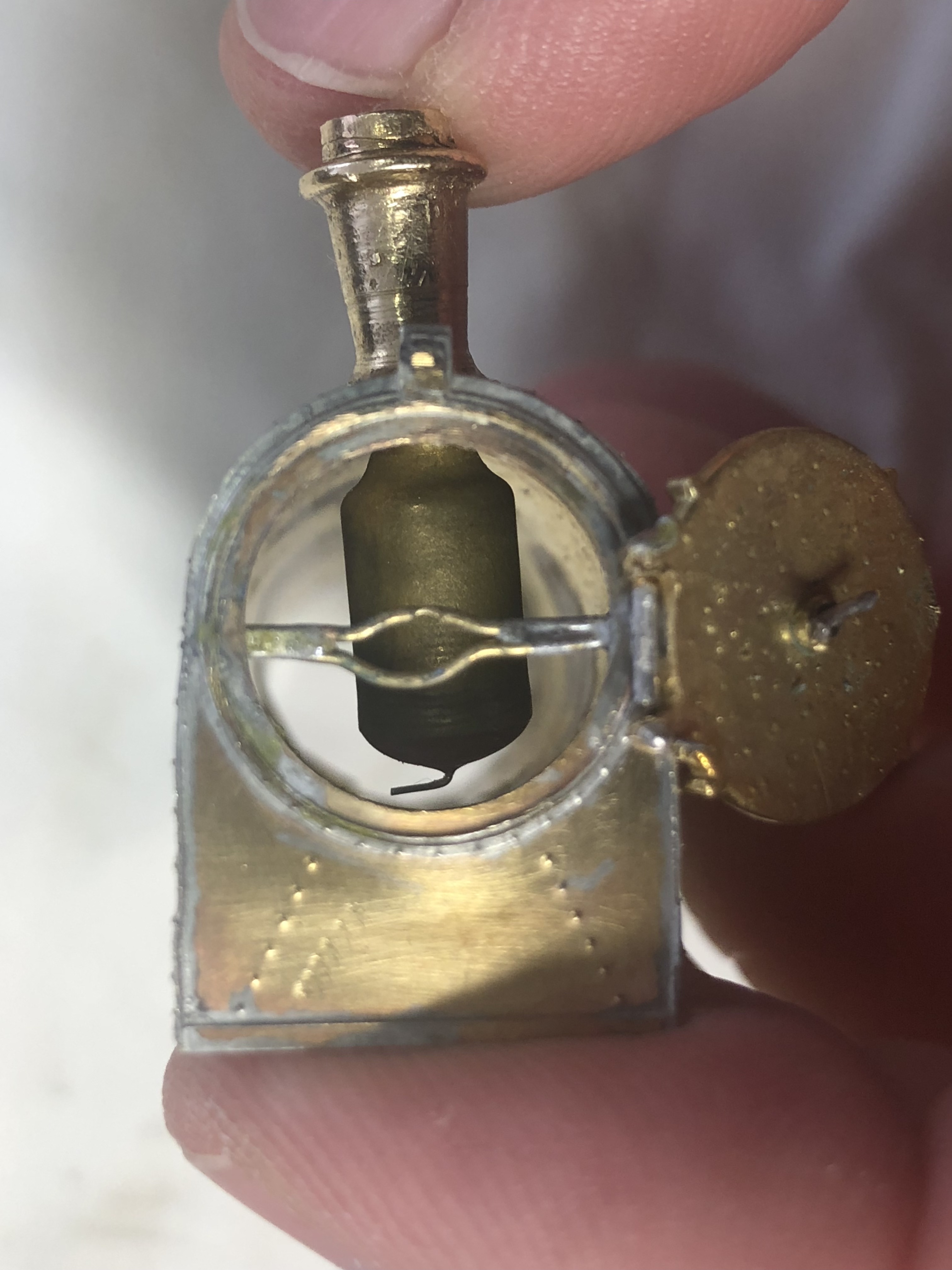

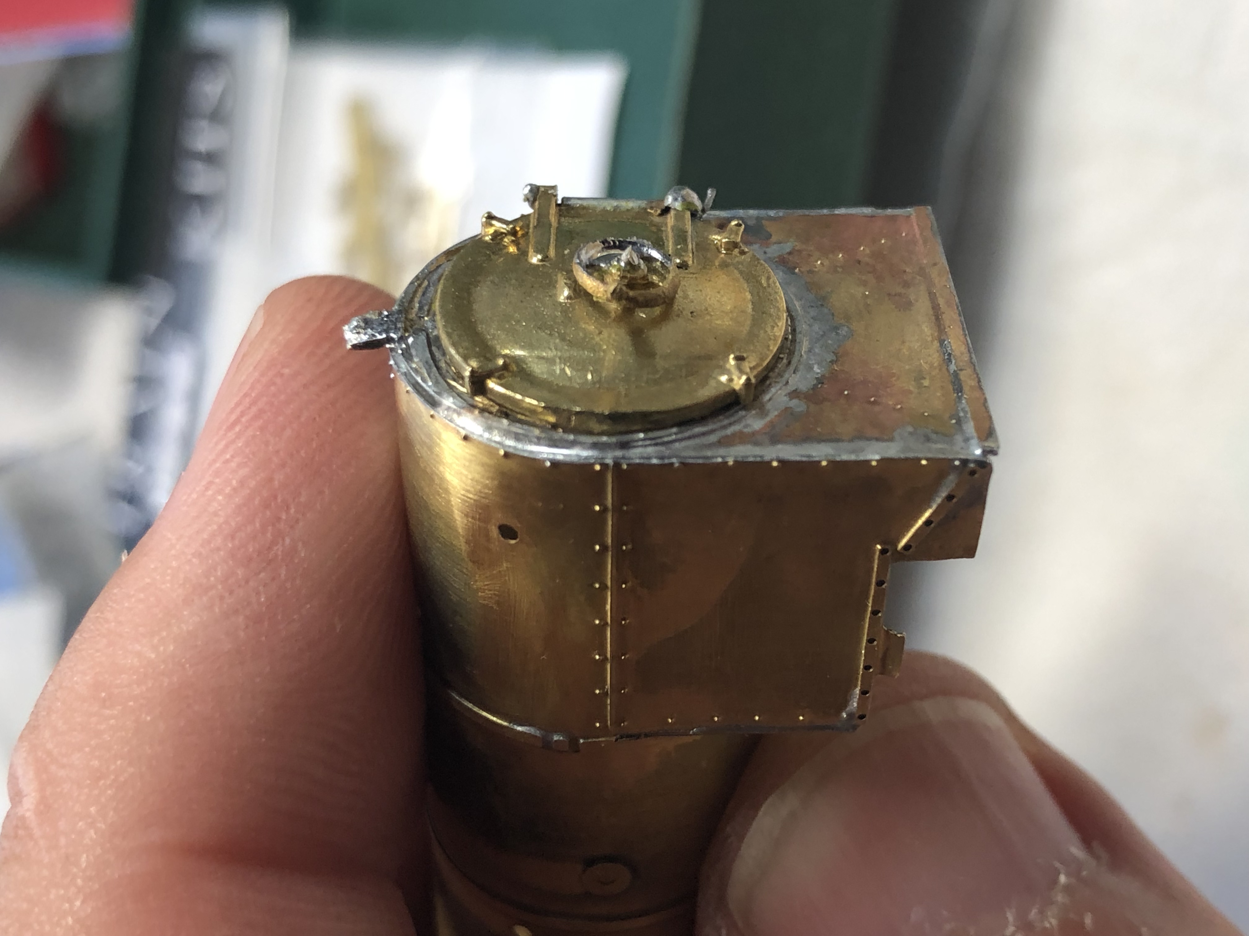

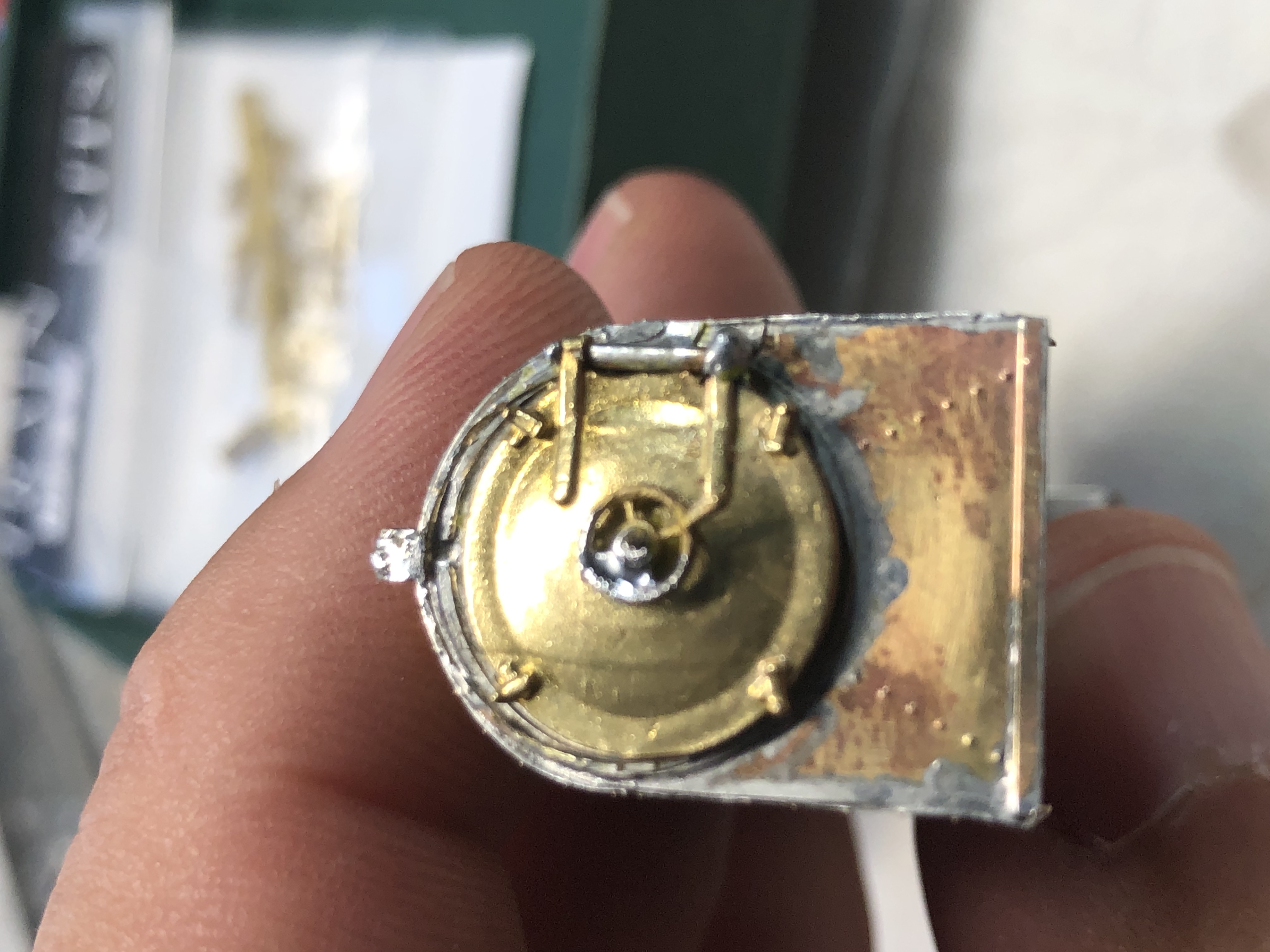

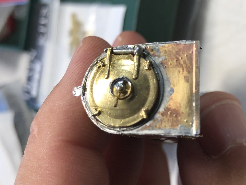

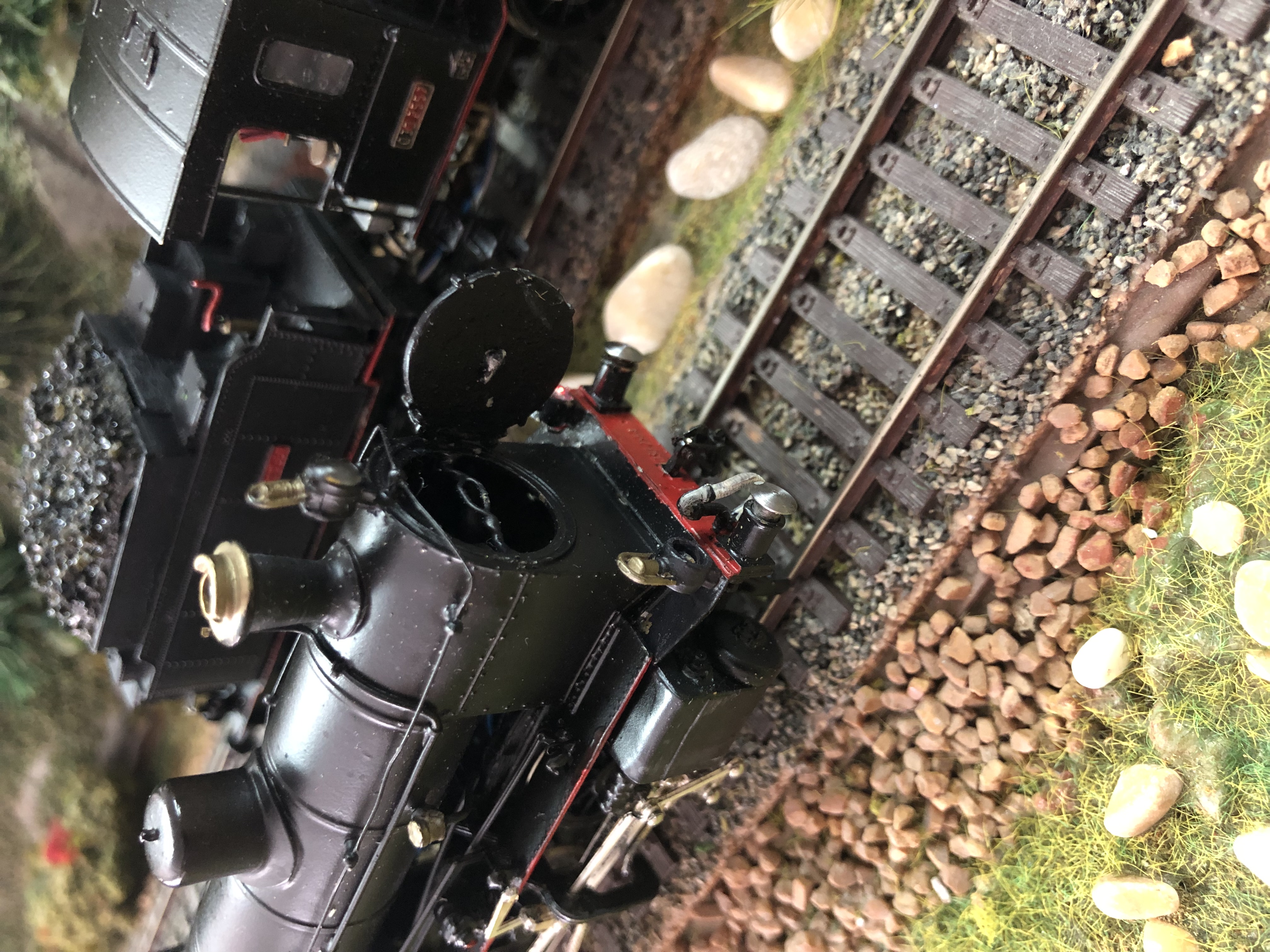

Ya he terminado de montar la puerta de la caja de humos, totalmente funcional:
Este es el mecanismo que he montado por el interior de puerta y caldera:
Y que permite que el volante de la puerta gire y sea funcional la puerta:
Quedando la puerta firmemente cerrada o abierta:

Una obra de arte

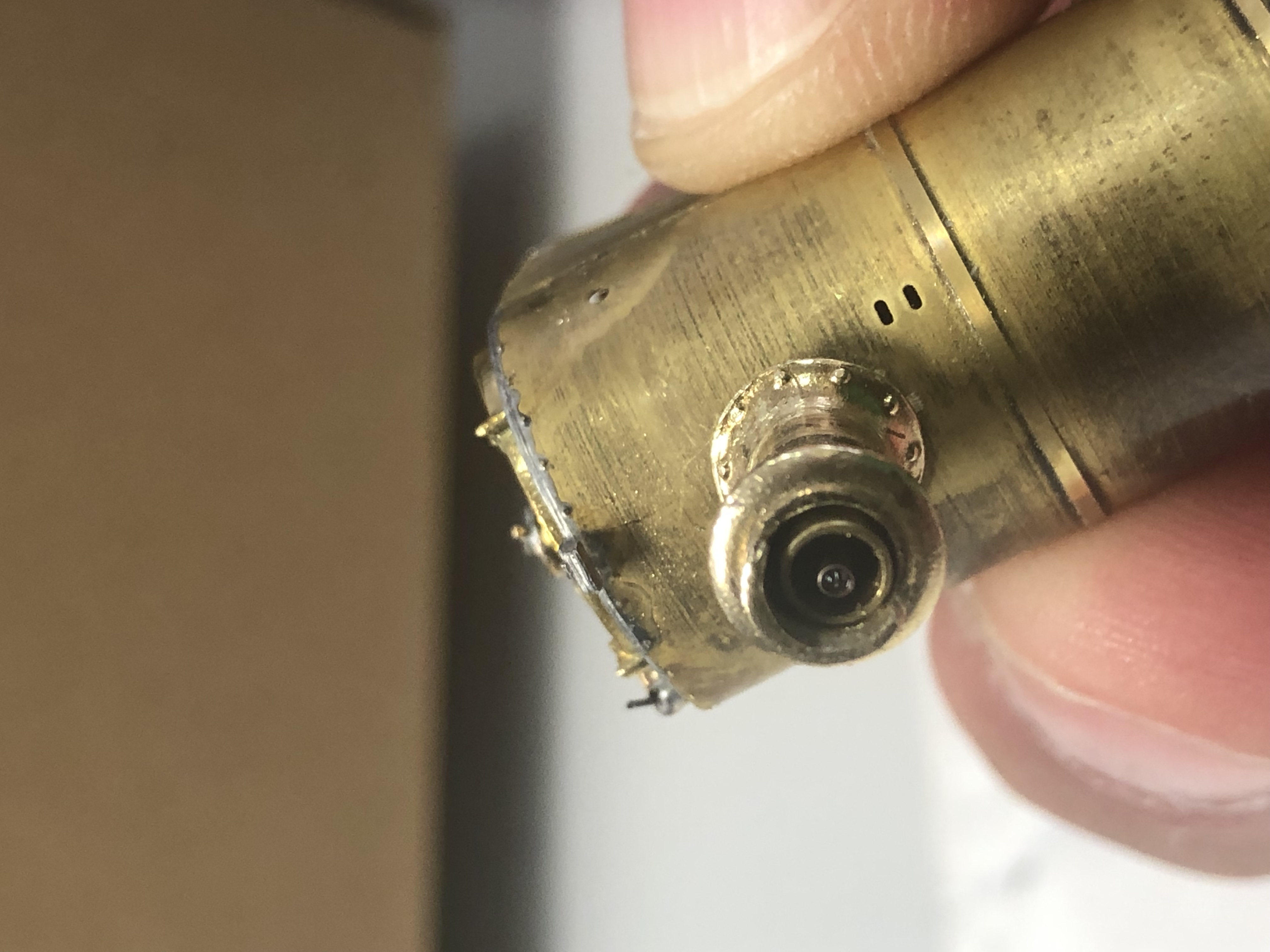

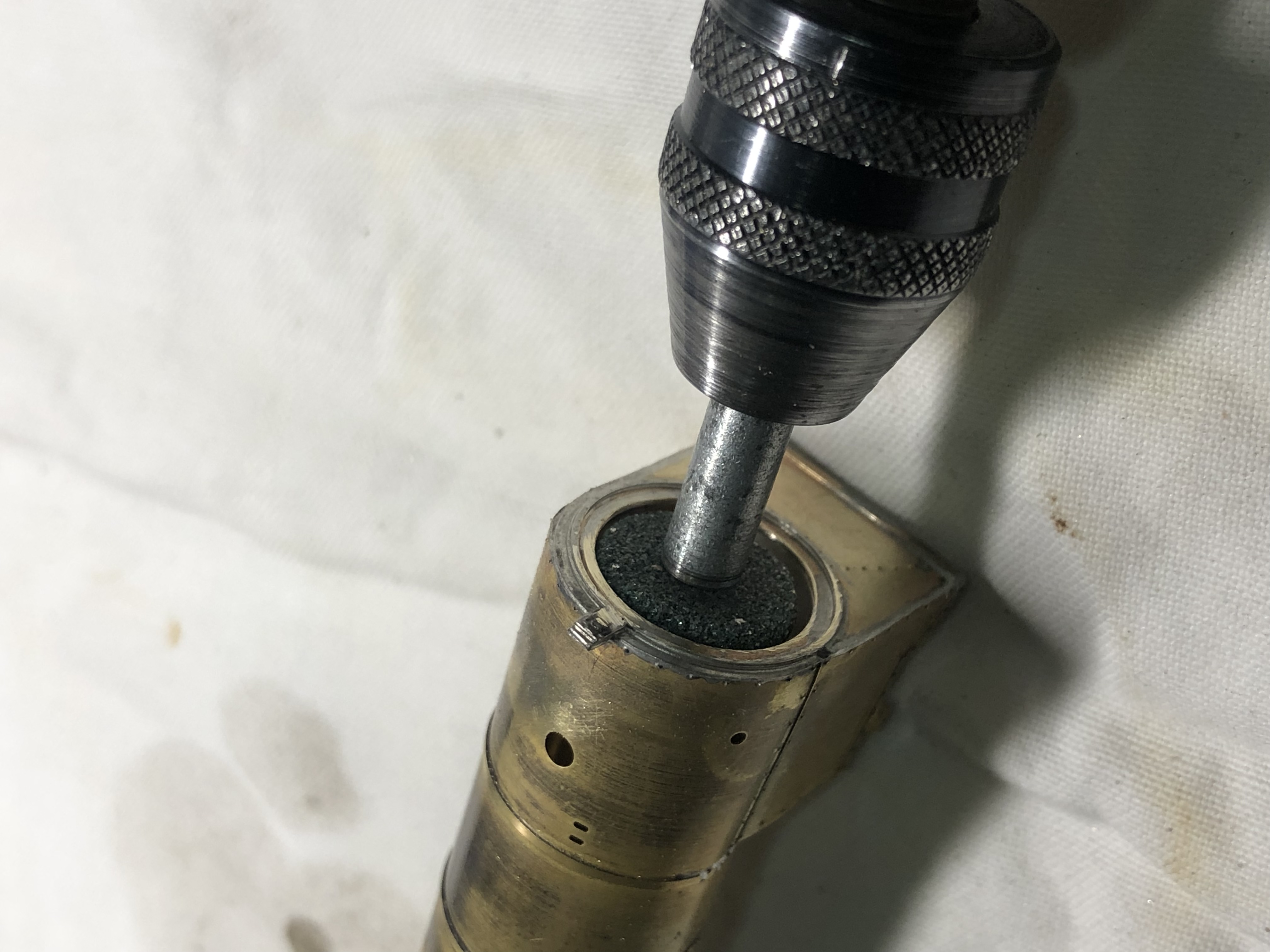

Buenas tardes.
Sigo con mis “inventos”
Comentaros que sí se puede poner fumígeno a la locomotora.
He agujereado la chimenea con mucho cuidado hasta conseguir un agujero central de 3,6 mm.
Y con un Seuthe del núm 20 o del 21, que tienen 3,5 mm de diámetro, he conseguido el resultado que podeis ver en las fotos:

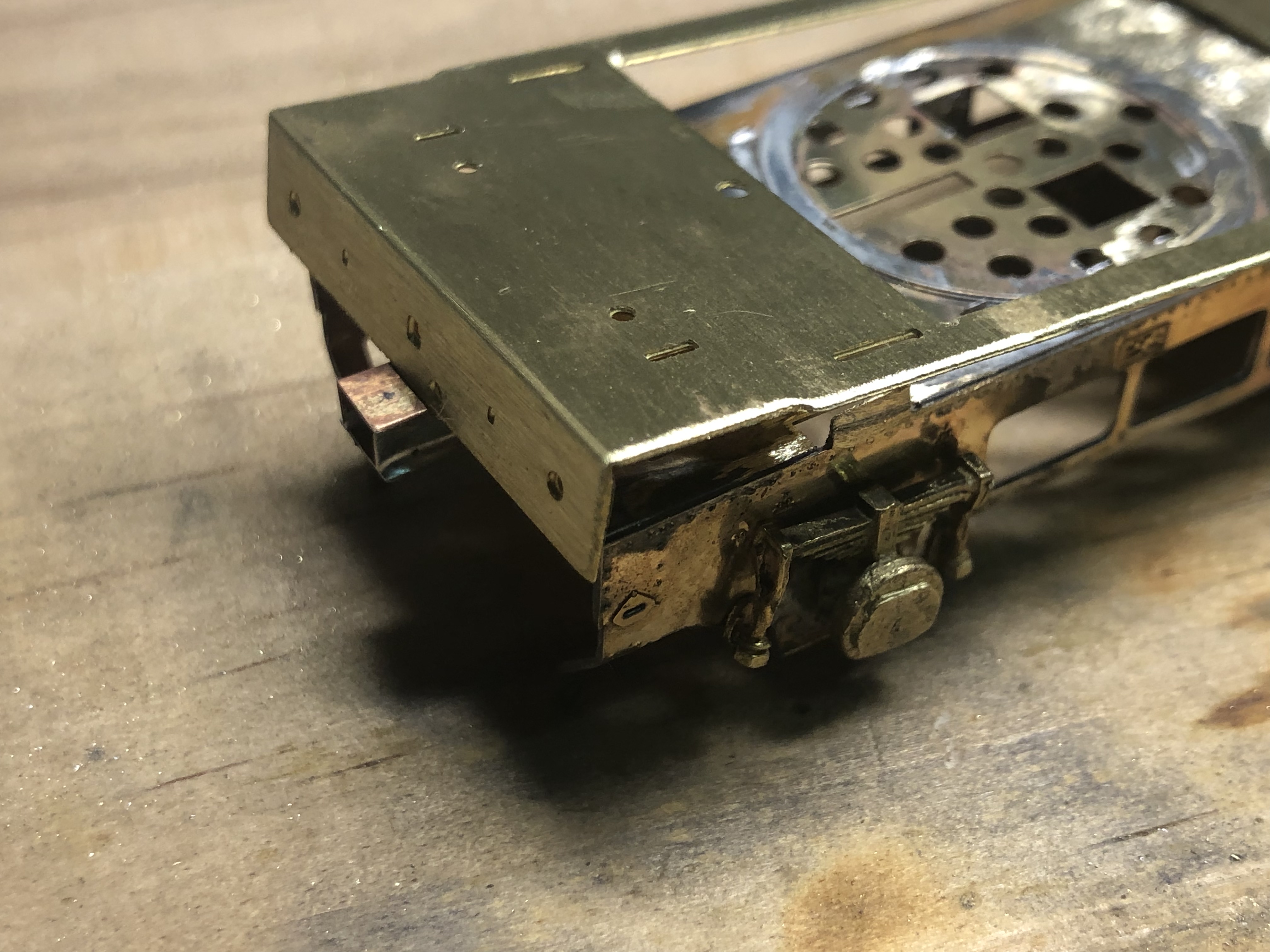

Buenas noches.

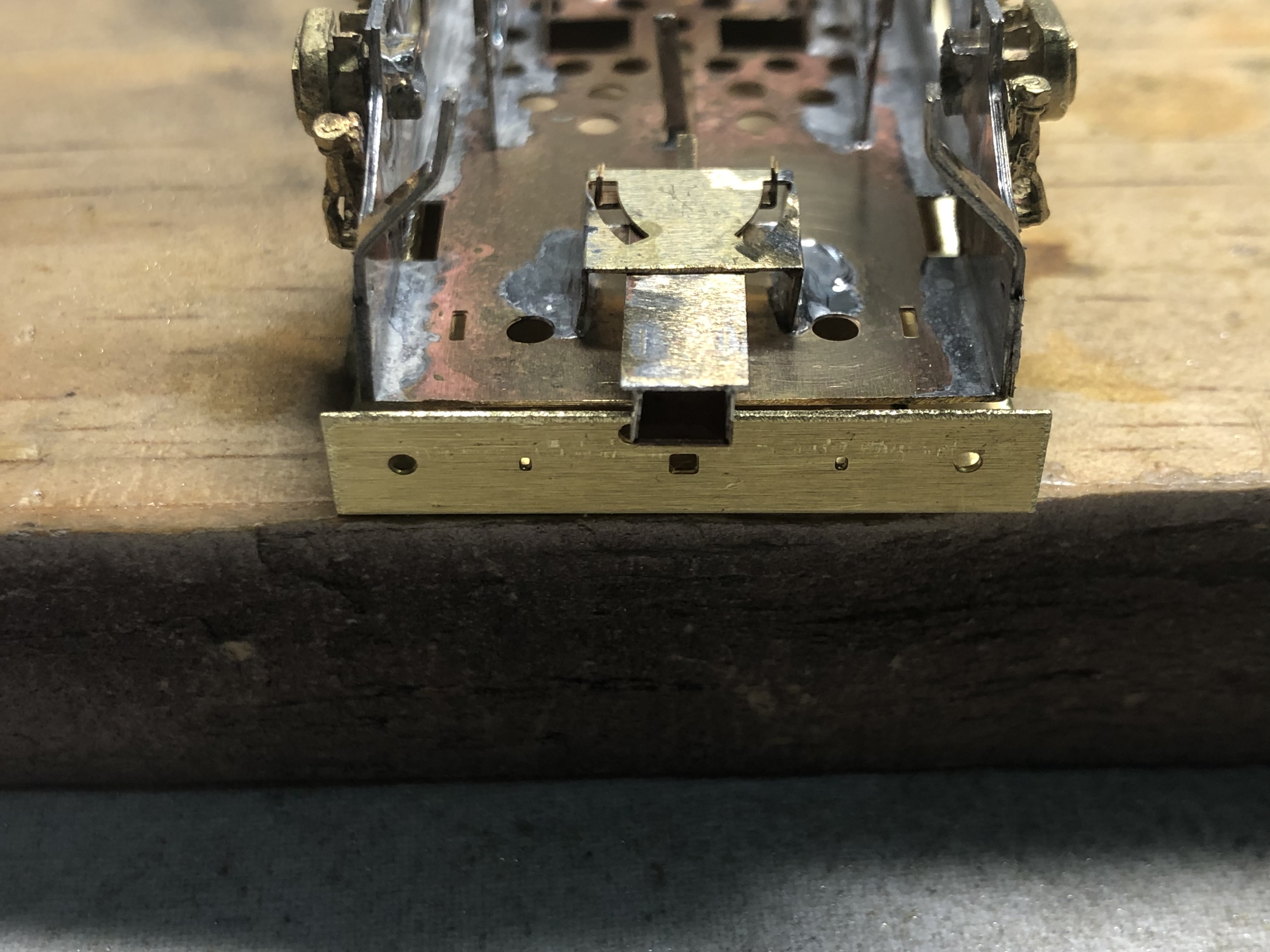

Algun compañero que haya montado ya el tender, me podria explicar , o mejor alguna foto, si se puede poner el mecanismo de la cinemàtica en la parte trasera y al mismo tiempo se puede poner sin recortar la topera trasera ?
De todas las fotos que he mirado, y en las fotos de instrucciones del tender, no he visto en ningun lado un enganche corto Märklin, como el que viene en el kit, con la topera trasera.
Creo que es incompatible enganche convencional y topera trasera sin recortar.
Estoy en lo cierto ?
Alguien me lo puede aclarar, por favor ?
Gracias por adelantado y saludos
Eduard.

Buenas noches.
Yo no he podido colocar el enganche , de momento he dejado el tender sin el .
Supongo que tendremos que hacer un enganche nuevo para salvar esta difulcutad.
Parece un fallo en el diseño.
Narcis Madern

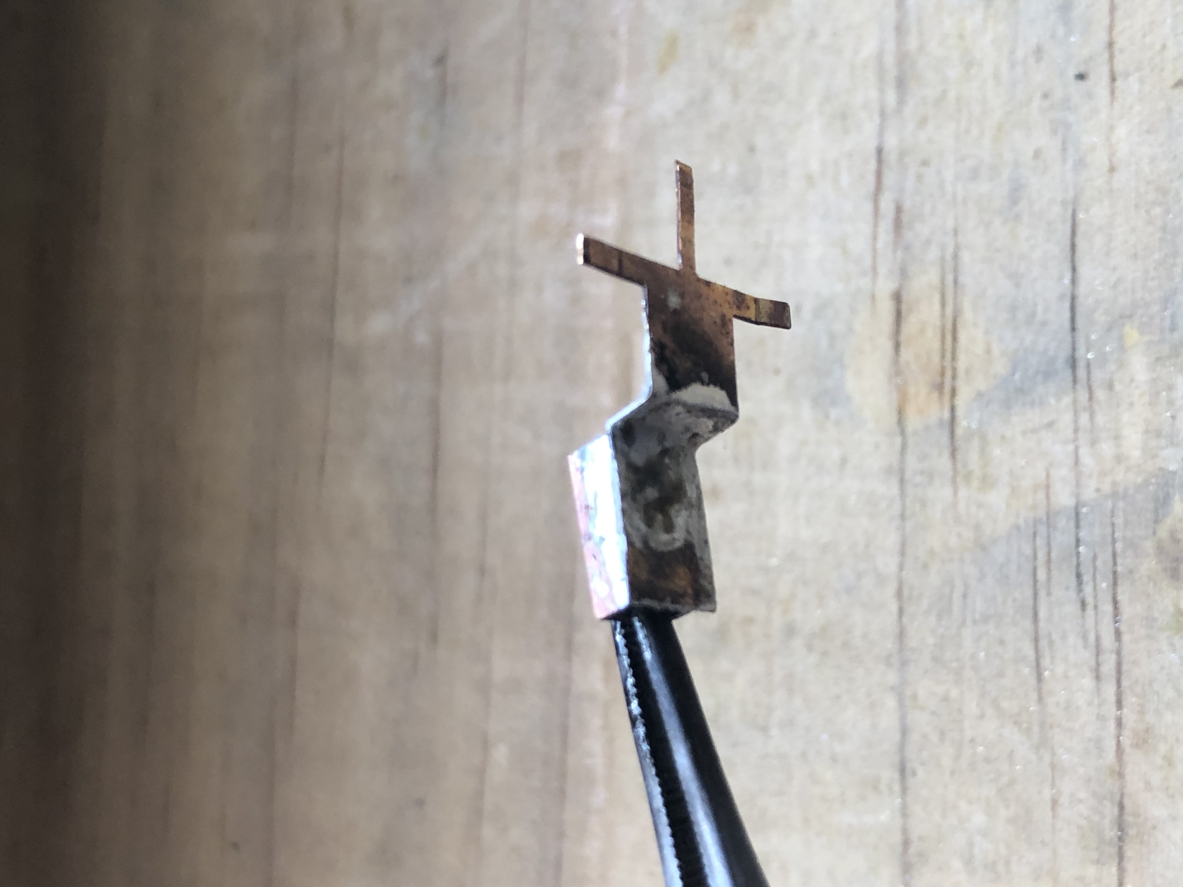

Creo que ya he encontrado la solución.
No creo que sea un defecto del diseño, pero sí es un gran defecto de comunicación de las instrucciones.
Creo que hay que doblar la caja del enganche NEM, entonces esta doblez salva la altura de la topera y permite las 2 cosas: topera trasera sin recortar y mecanismo de enganche con cinemática y caja NEM.
Lo que veo es que en las instrucciones de montaje del tender, ha desaparecido del todo las explicaciones.
Así como en las instrucciones del montaje del bastidor y caldera, sí hay explicaciones junto a las fotos, incluso se explica cómo soldar para que quede bien el montaje, a la hora de montar el tender, sí es cierto que hay fotos, pero apenas explicaciones. Solo al principio del todo y despues se quedan totalmente mudas y ya te apañarás.
Al igual que en las instrucciones de montaje de la Confederación: muchas fotos y una mínima explicación.
En esto si que me siento disgustado, porque ahora he tenido que desoldar todo el mecanismo de la cinemática del enganche trasero, al doblar la caja NEM se han roto las pestañitas de guia del cajetín y me ha quedado totalmente inutilizado.
Suerte que tengo de alguna cinemática Makette y la podré adaptar.
Pero tampoco cuesta tanto dar una mínima explicación, en un punto bastante crucial. Y además solo con las fotos no se ve en absoluto ni claro ni confuso.
Saludos y buen domingo.

Buenos días.
Yo ya lo monte con esta doblez que tú indicas Eduard ; pero continúa quedando mal posicionado .
De momento está la locomotora sin enganche.
Ya irás comentado si encuentras una solución

Mensajes: 206
Registrado: 03 Abr 2021 18:40
Bueno, la solución para mi no será otra que tener que montar otra cinemática diferente a la del kit. Pues una cinemàtica makette, que se podrá soldar, o bien una de plástico, la Symoba que se deberia pegar.
Pienso que ambas irán bien.
Lo que me fastidia es haber inutilizado la del kit por falta de instrucciones claras.
Saludos cordiales

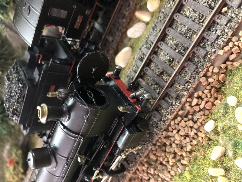

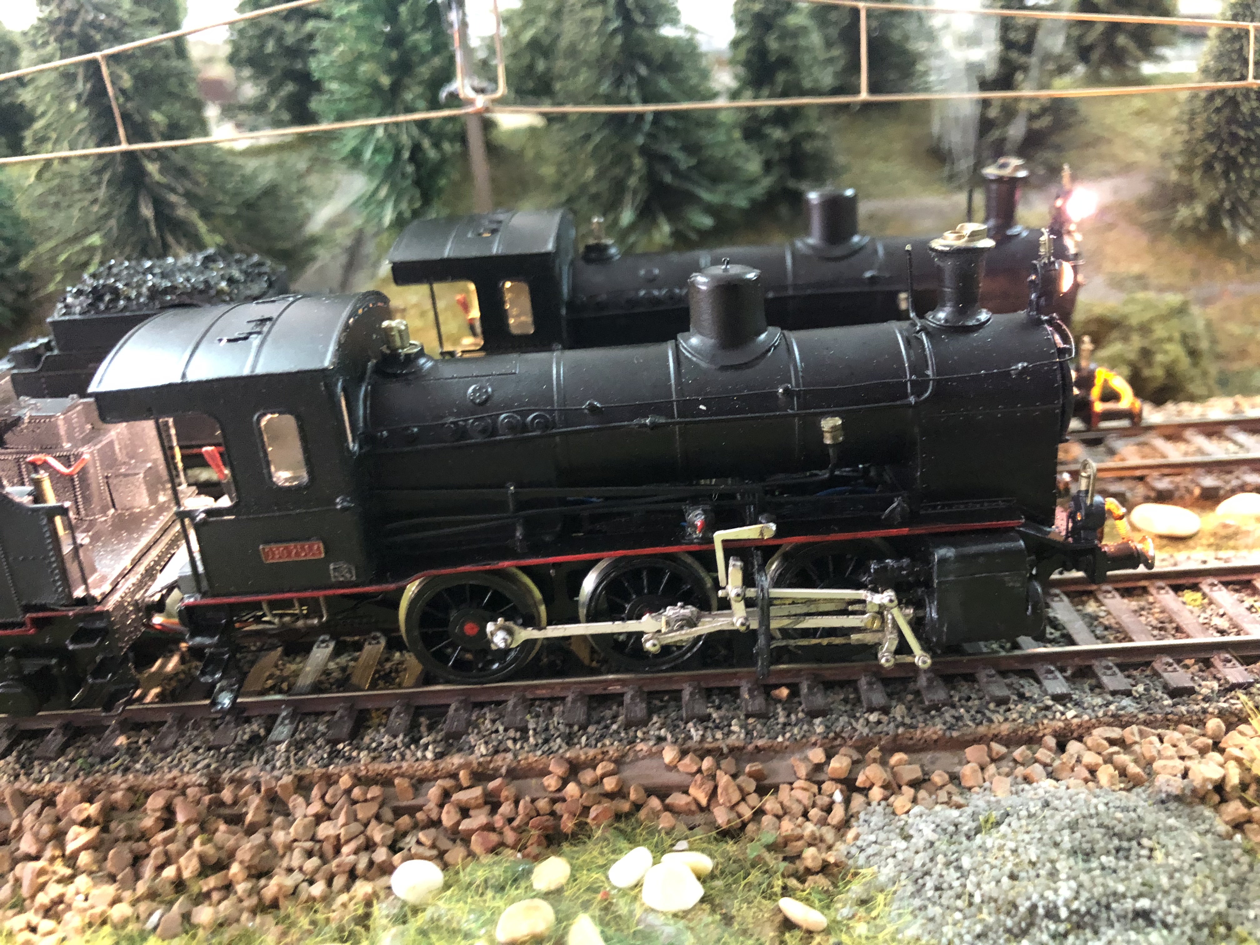

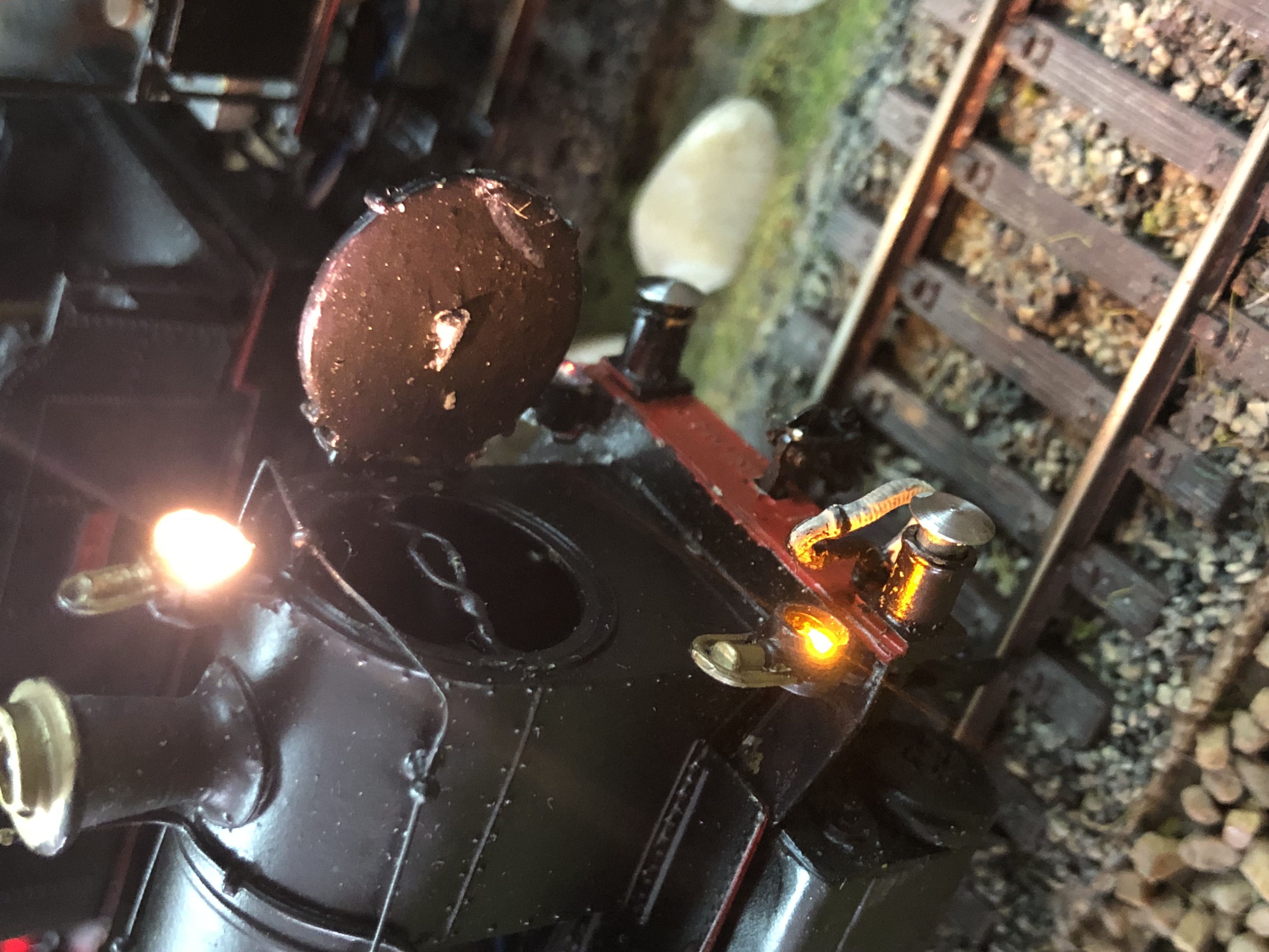

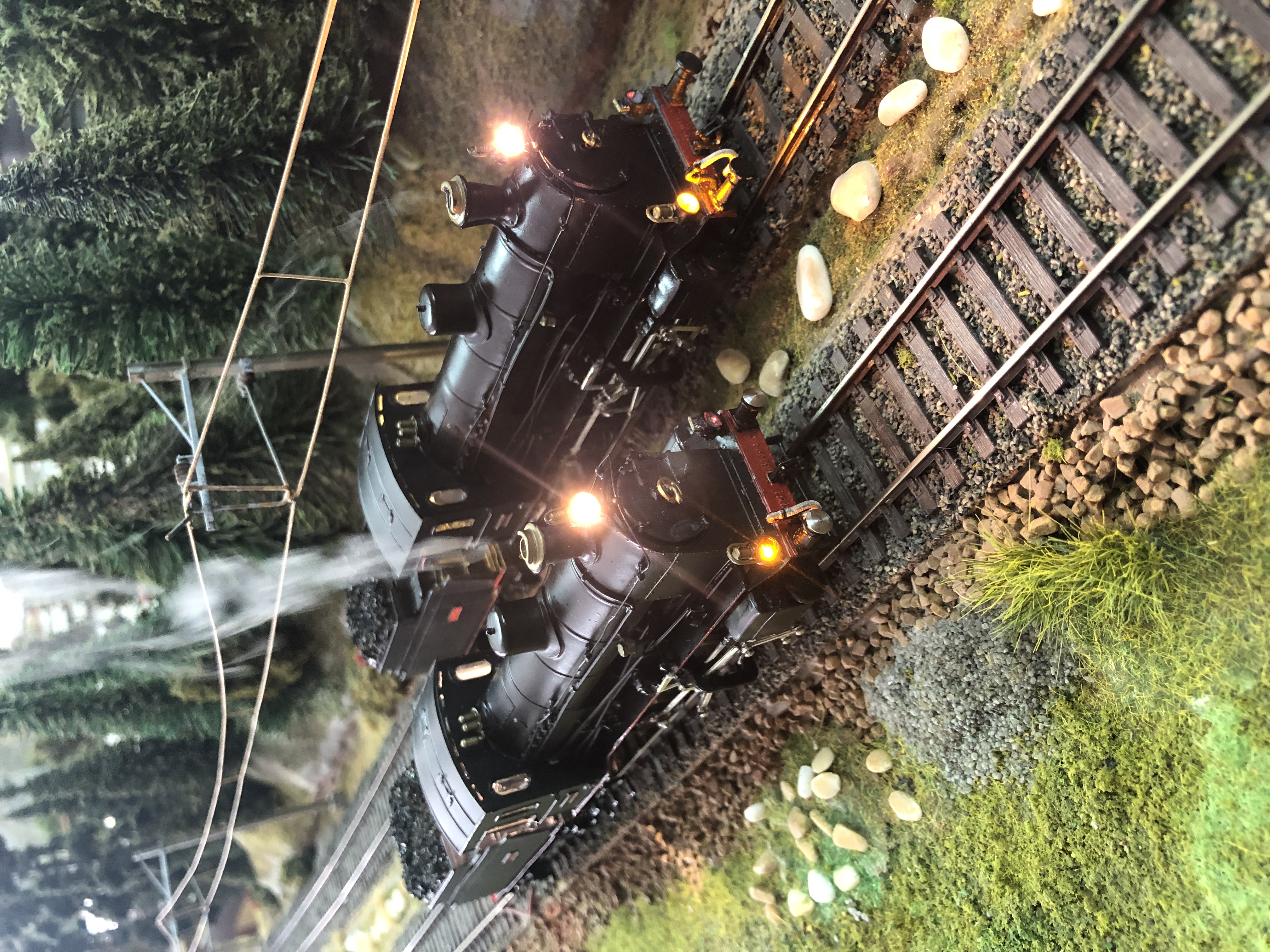

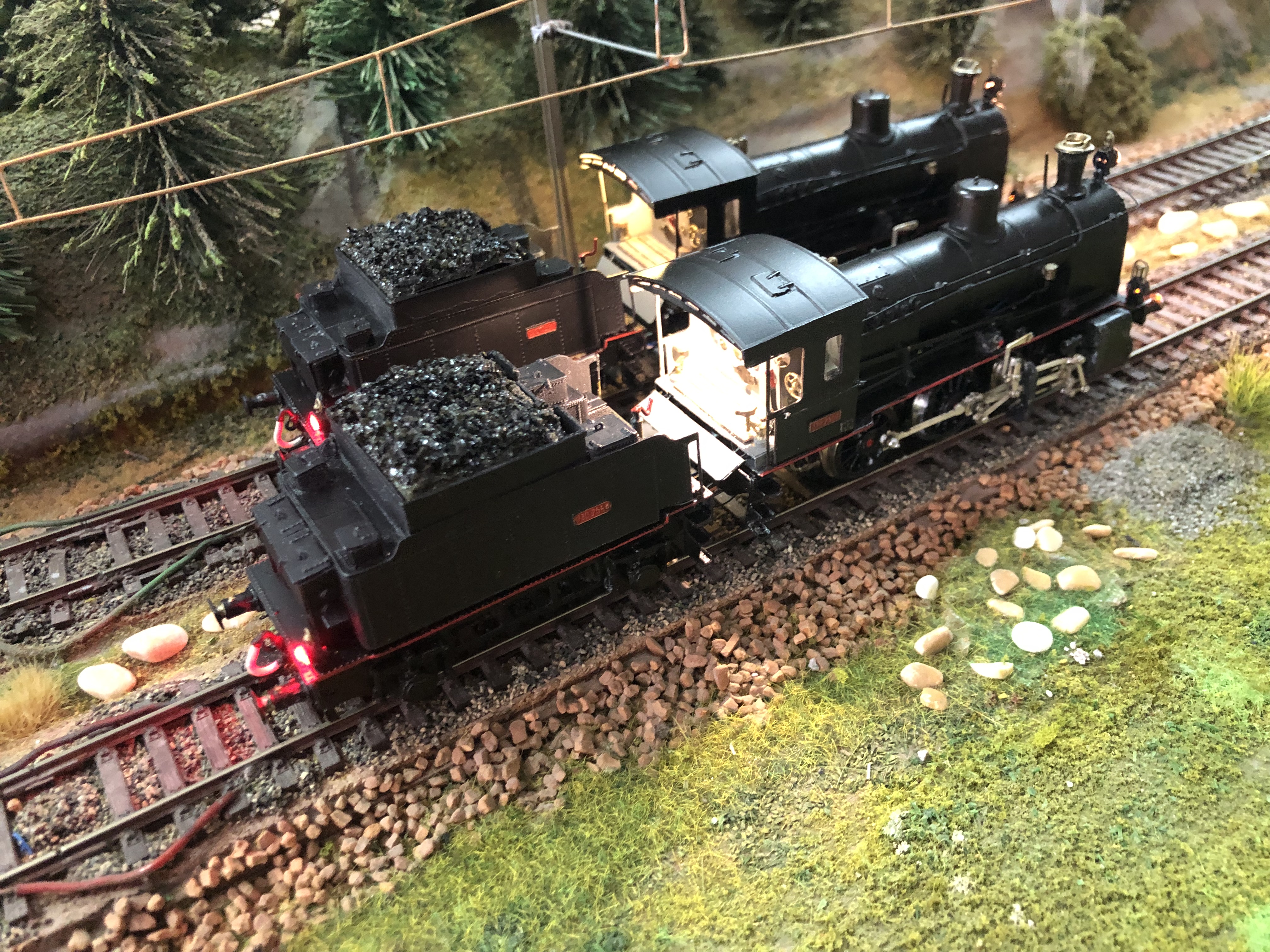

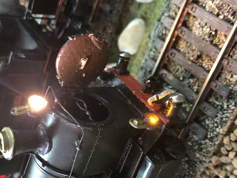

Buenos dias.
Me apetece presentaros la locomotora ya terminada y pintada.
Le he añadido algunos extras al kit: fumígeno con la chimenea original del kit, topes funcionales, puerta de la caja de humos funcional pundiendola abrir y cerrar, luz en la cabina de conducción y asientos giratorios en la cabina, tanto para el maquinista como para el carbonero.
El tender tambien lo he modificado, ampliando el espacio de la carbonera para que quepa bien un loksound 5 con su altavoz.
El sonido es el de una Eb 3/5 suiza.

EduardMallorca escribió:
Buenos dias.
Felicidades
Te ha quedado muy bien.
