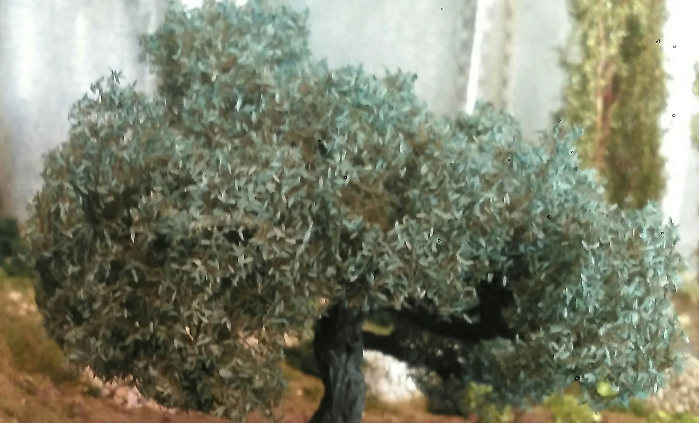

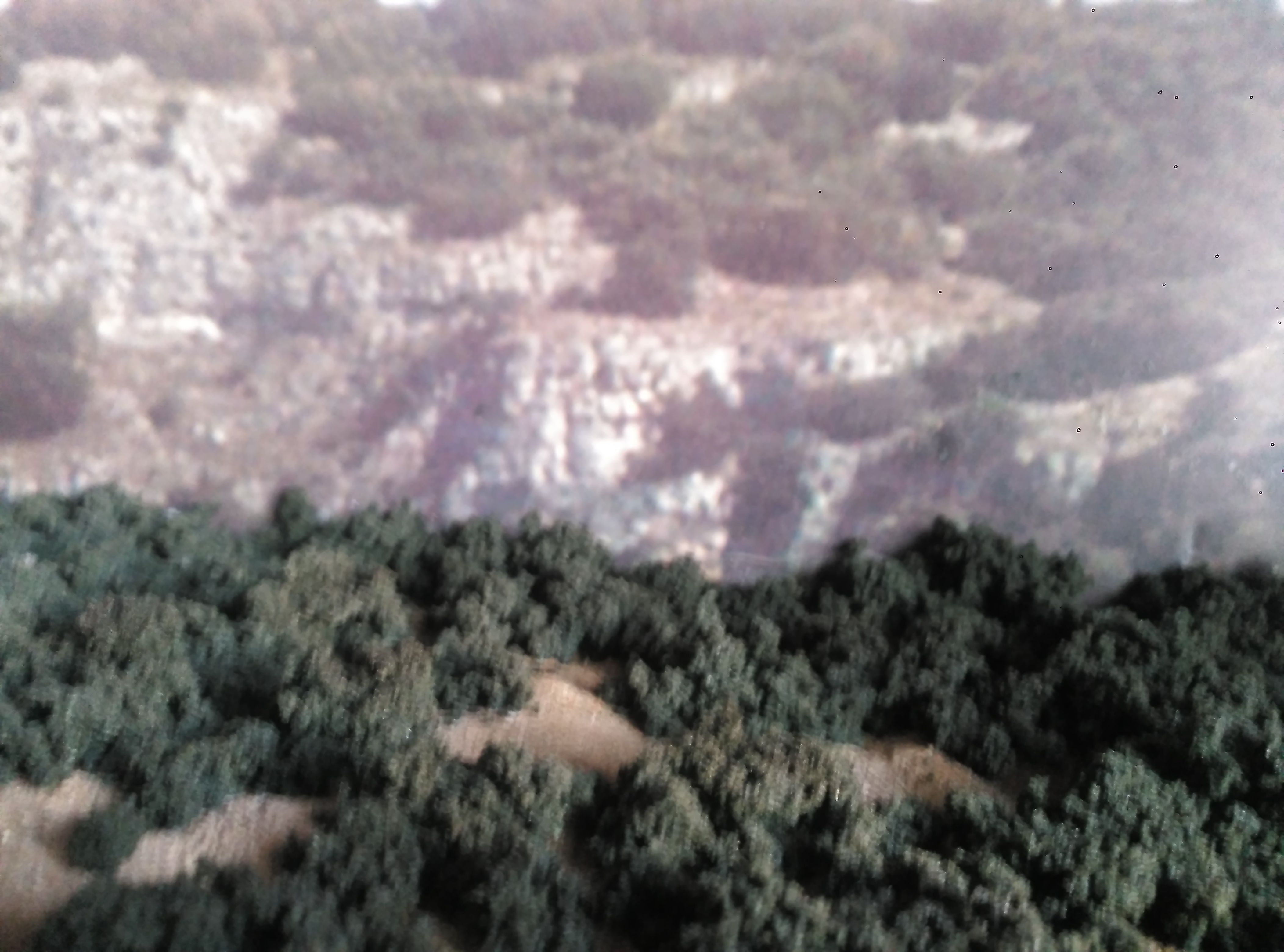

Incidiendo en el tema del color y forma de las encinas adjunto una foto del color de las mismas al lado del fondo fotográfico de la maqueta.
Suelo hacer lo mismo con cada especie de vegetación, todas autóctonas de la zona representada, contrasto forma, textura y color hasta encontrar el adecuado. En este caso es la textura FC 185 de Woodland Scenics, una vez trabajada con cola para conseguir una forma redondeada, le añado trocitos de follaje verde olivo de Mininatur, fijados con pegamento en spray, finalmente, matizo el conjunto con spray Moossgreen de Modelmates. Desde el punto de vista visual un bosque de fondo en una maqueta debe pensarse como un todo visto desde lejos, el espectador nunca lo observará con sus ojos a un centímetro, esa sensación se consigue muy bien con las espumas, y con los flocados para las zonas herbosas, otra cosa es un árbol o prado situado en un primer plano anterior al tren, ahí el detalle y la textura real sí ha de ser resaltado como se puede ver en una foto de la misma especie que también adjunto. Son aspectos que en la pintura se manejan constantemente, a medida que los planos se alejan se acentúa el impresionismo de la composición.

Yo no veo en nada erróneo el uso de espuma para representar las encinas, y más si representan un fondo boscoso. El color lo veo también correcto (y recordemos que en las fotografías el color puede verse diferente del real). Coincido plenamente en que es diferente representar un árbol aislado y en primer plano (un árbol "protagonista", vamos), que una masa de árboles que forman un fondo más o menos homogéneo, y más si estamos hablando de maquetas de estas dimensiones.

En cuanto al uso de la espuma, para hacer las encinas no encuentro nada más adecuado, son miles por cierto, y en cualquier foto real de la zona se aprecian así, tal cual bolas, quizás conocer la zona ayude, al igual que el color, no sé si será la luz, pero la gente que conoce este tipo de vegetación y ha visto la maqueta, dice que es el acertado, en la realidad es idéntico al de la foto abajo adjuntada. Probablemente hacer un pequeño diorama permita más detalle en la recreación de las mismas. Solo utilizo espuma para ellas y para un roble enano que a veces nace en sus aledaños y del que es imposible apreciar el tronco.
Aquí se muestran fotos hechas con el móvil, sin aditivos y quizas no muestren los colores tal como son. Y de una maqueta que ocupará 50 metros cuadrados. Adjunto fotos reales de lo que pretendo representar.

Está claro que tomarse su tiempo con las fotos, quitar contraluces y rellenar las sombras con otra luz ayudan mucho. Respecto a las encinas, hay bastantes productos que de precio se asemejan a la espuma y combinándolos entre ellos dan resultados mas que buenos, por ejemplo, la polifibra, lana metálica y flocados de hoja de woodland todo esto bien pintado, con sus diferentes tonos en un mismo arbol. Por experiencia propia merece la pena invertir mas tiempo en unos buenos árboles si lo que se busca es realismo.
Ojo, que esto lo estoy diciendo de buenas, no estoy utilizando el sarcasmo ni mi intención es iniciar una disputa. Un saludo
Lo bueno es que, de momento, a todo el mundo le parecen realistas menos a ti. Supongo que es cuestión de ver lo monocromáticas que son las encinas en la realidad. Pero vamos, es lógico que no gusten al 100% del personal.
Por cierto, si, como comentas, lo que se quiere es realismo, en una maqueta no urbana, no en un diorama de medio metro cuadrado, se debe incidir sobre todo en la coherencia morfológica y geológica del relieve y la recreación de las especies vegetales del lugar representado. Esa es la base. Los árboles de primeros planos con detalle, como la encina que muestro en la foto (llevo ya unos 160) y los de fondo pensando en la distancia a la que se van a ver, pues más detalle no aporta mejoría alguna y sí gasto y tiempo (dos o tres vidas quizás). Intenta ver las hojas en las encinas de la foto que aporto del fondo de maqueta. Imposible.

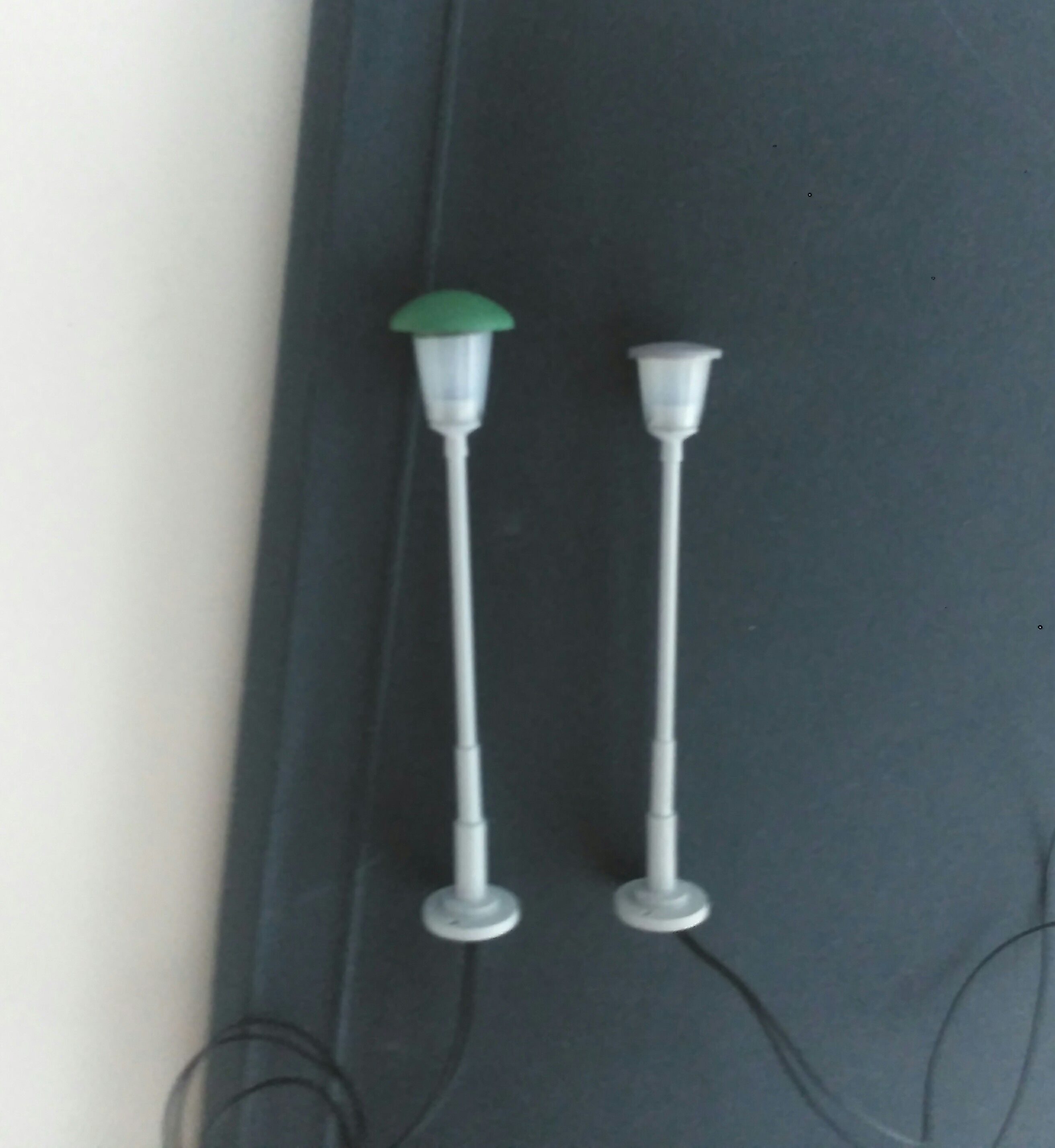

Como bien dijo el compañero El del Puro las farolas de las estaciones están sobredimensionadas. Las análogas de N de Aneste son algo distintas y además ya tenía compradas muchas unidades de las H0. He adoptado la solución de modificarlas como se ve en la foto cortando la zona transparente y poniendo una chincheta capada pintada en gris como cubierta., este gris por otro lado es el que recuerda mi suegro en la época de la inauguración de la línea, así que dos pájaros de un tiro. Se gana bastante a mi parecer.

arlanzon escribió:
Como bien dijo el compañero El del Puro las farolas de las estaciones están sobredimensionadas. Las análogas de N de Aneste son algo distintas y además ya tenía compradas muchas unidades de las H0. He adoptado la solución de modificarlas como se ve en la foto cortando la zona transparente y poniendo una chincheta capada pintada en gris como cubierta., este gris por otro lado es el que recuerda mi suegro en la época de la inauguración de la linea, así que dos pájaros de un tiro. Se gana bastante a mi parecer.
Decía el chiste que una chincheta es un Lacasitos empalmado así que si pones chinchetas hembra, te ahorras el doloroso trabajo de caparlas. :lol: :lol: :lol:
Ya en serio, a veces me pregunto de donde sacan las ideas algunos fabricantes y, sobre todo, por qué complican las cosas que pueden ser más sencillas. Las farolas del Madrid-Burgos las recuerdo, efectivamente, con la chapa superior semejante a una chincheta. Sin embargo, en Aneste le cascaron esa especie de caperuza, supongo que más complicada de fabricar, y que no recuerdo haberla visto en la realidad. En fin, buena idea lo de las chinchetas capadas.
Nota 04 Nov 2016 12:11
Mensajes: 541
Registrado: 02 Dic 2014 13:37
Con ese cambio que has hecho arlanzon quedan mas reales las farolas pero siguen siendo altisiiiiiiimas, como son de laton soldado puedes probar a acortar el ultimo tramo y volverlo a soldar a su altura real ;)

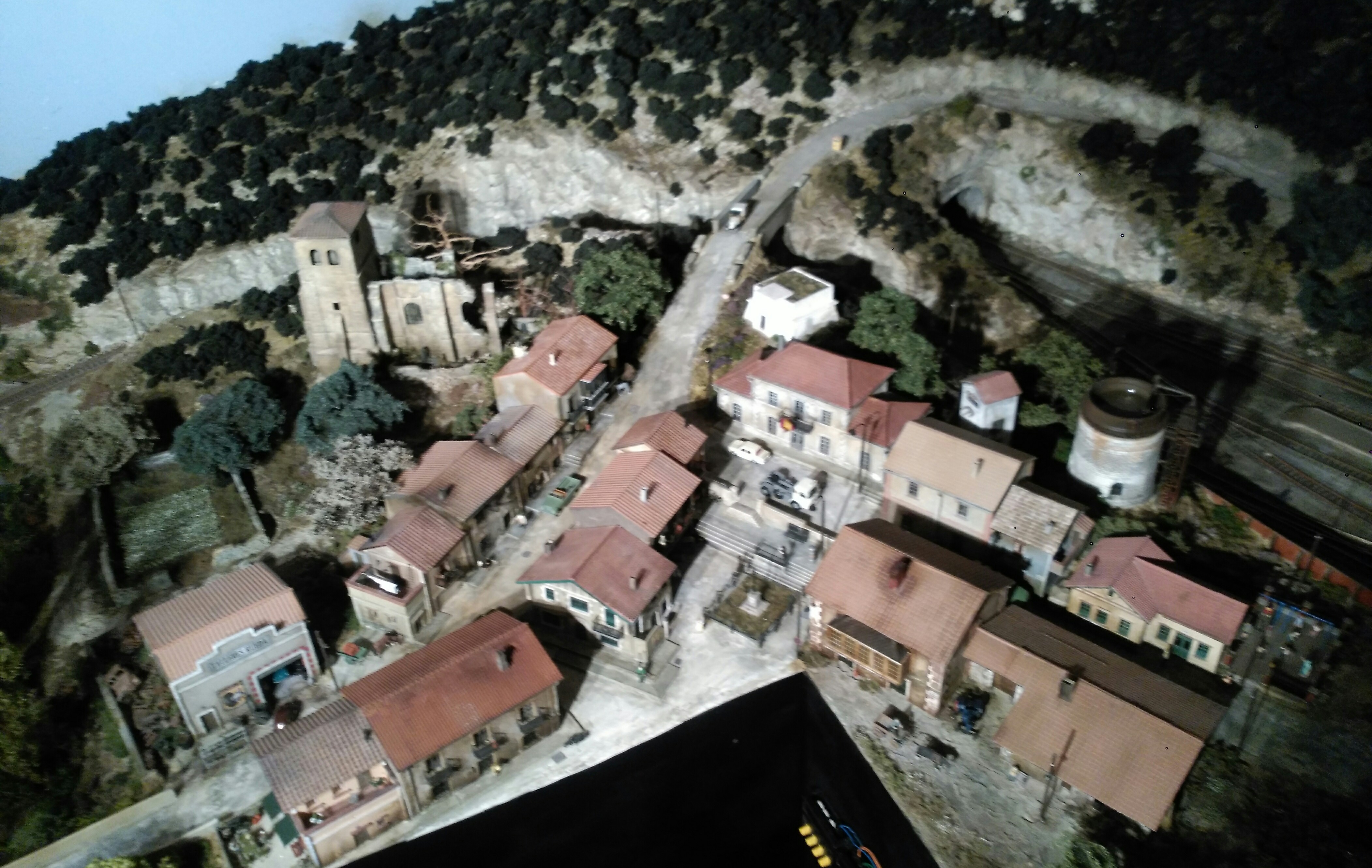

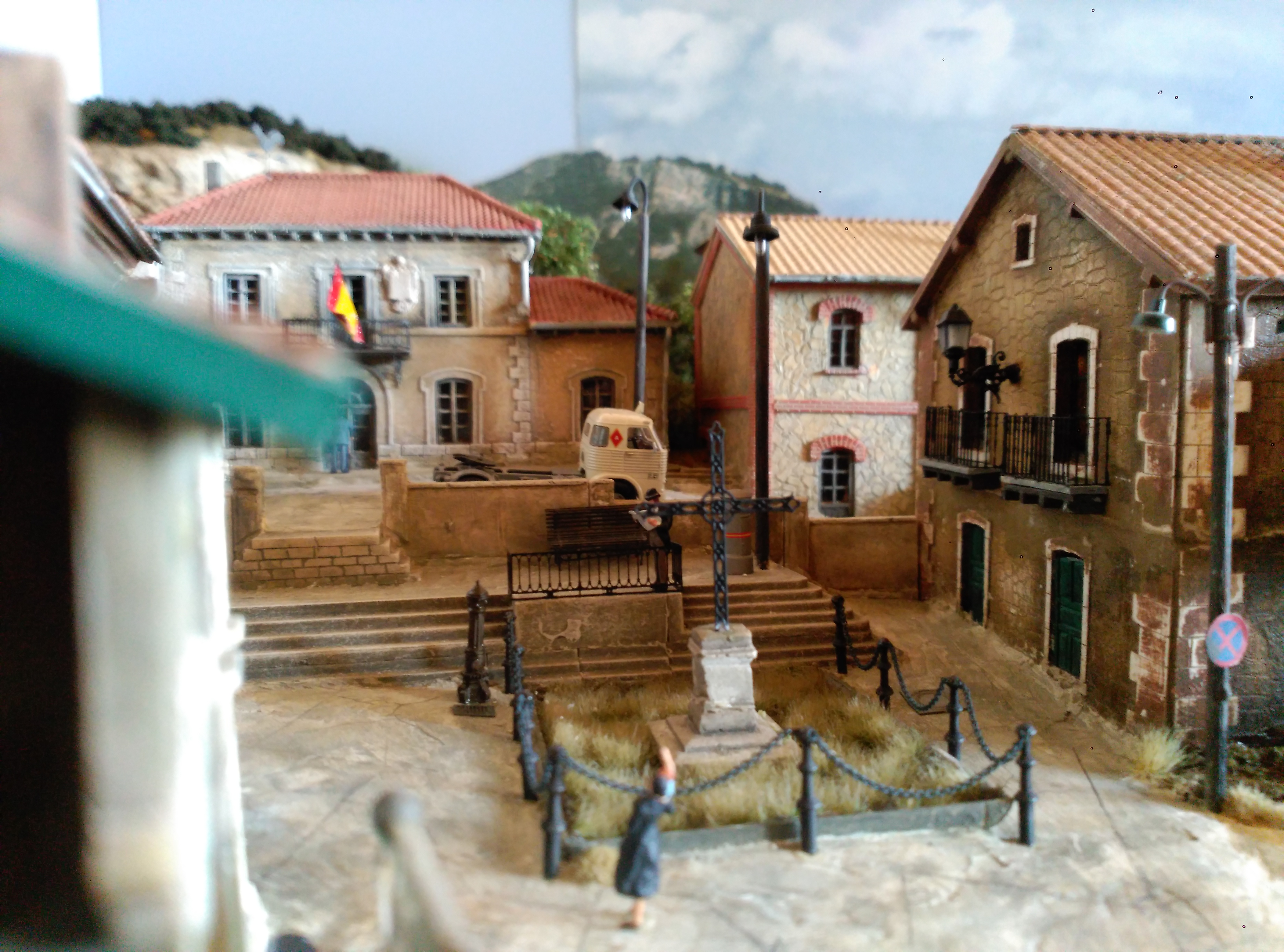

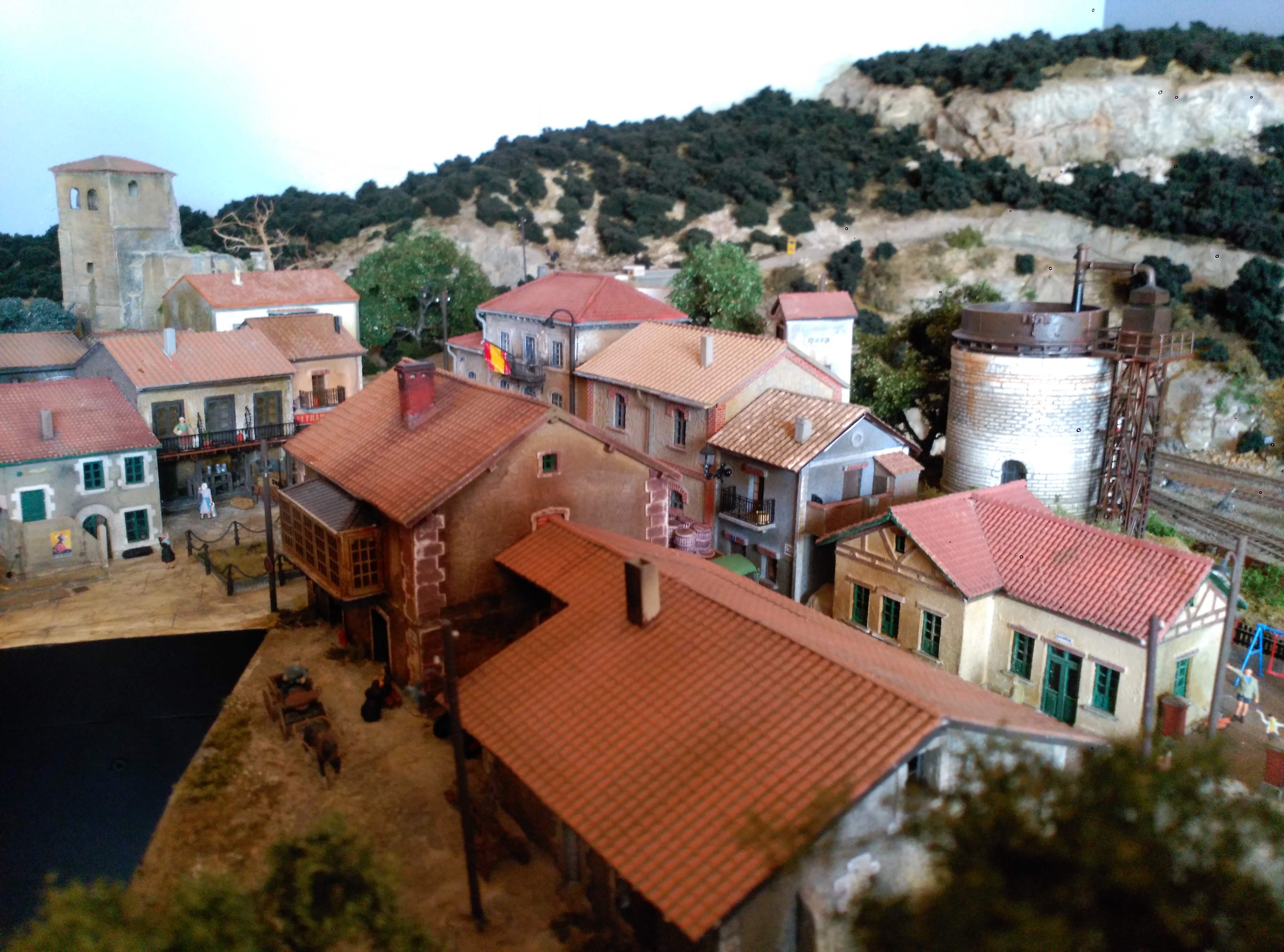

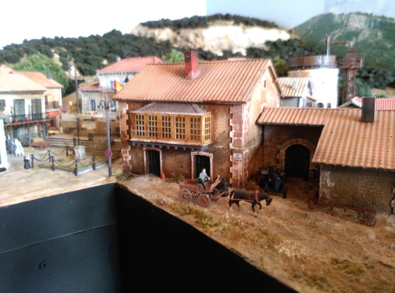

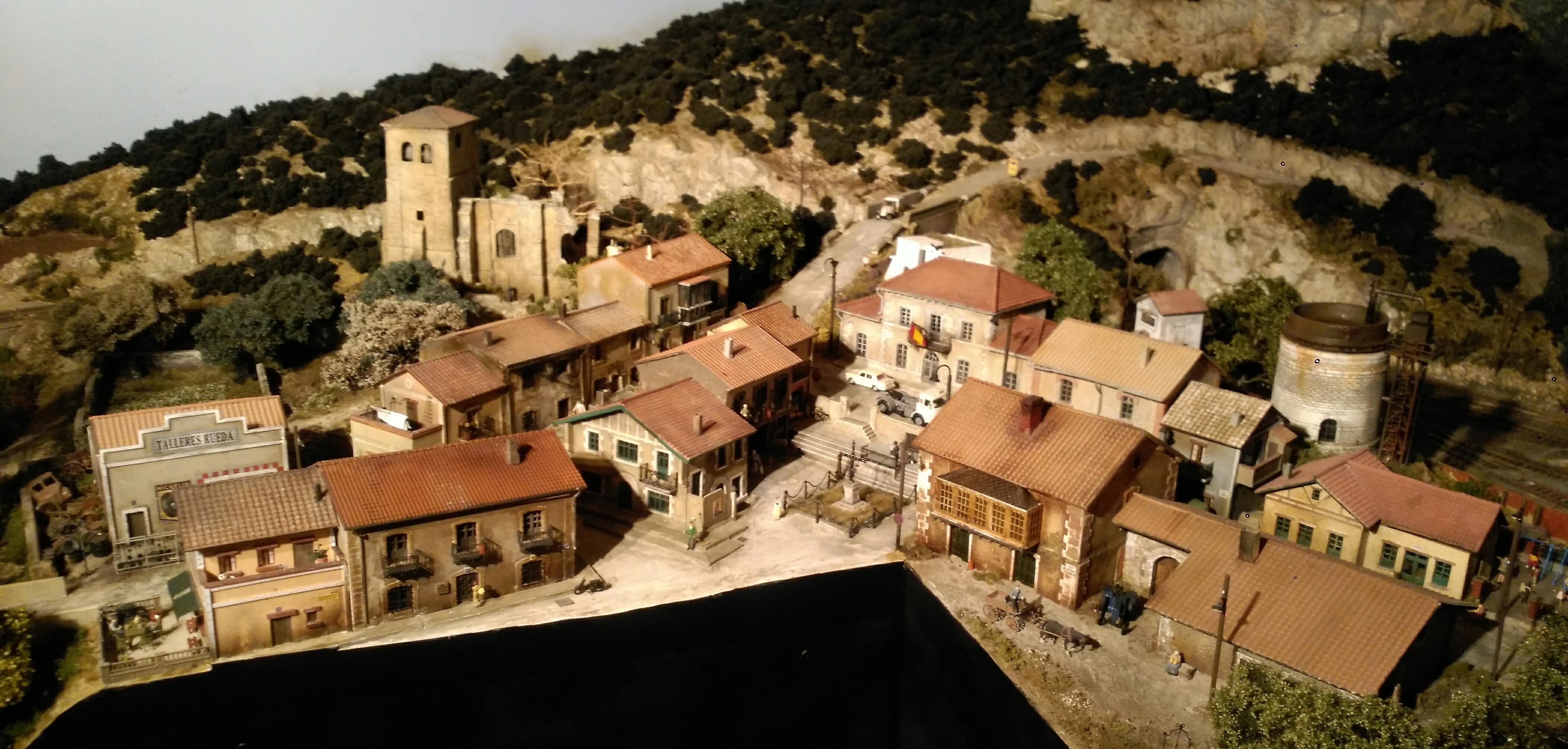

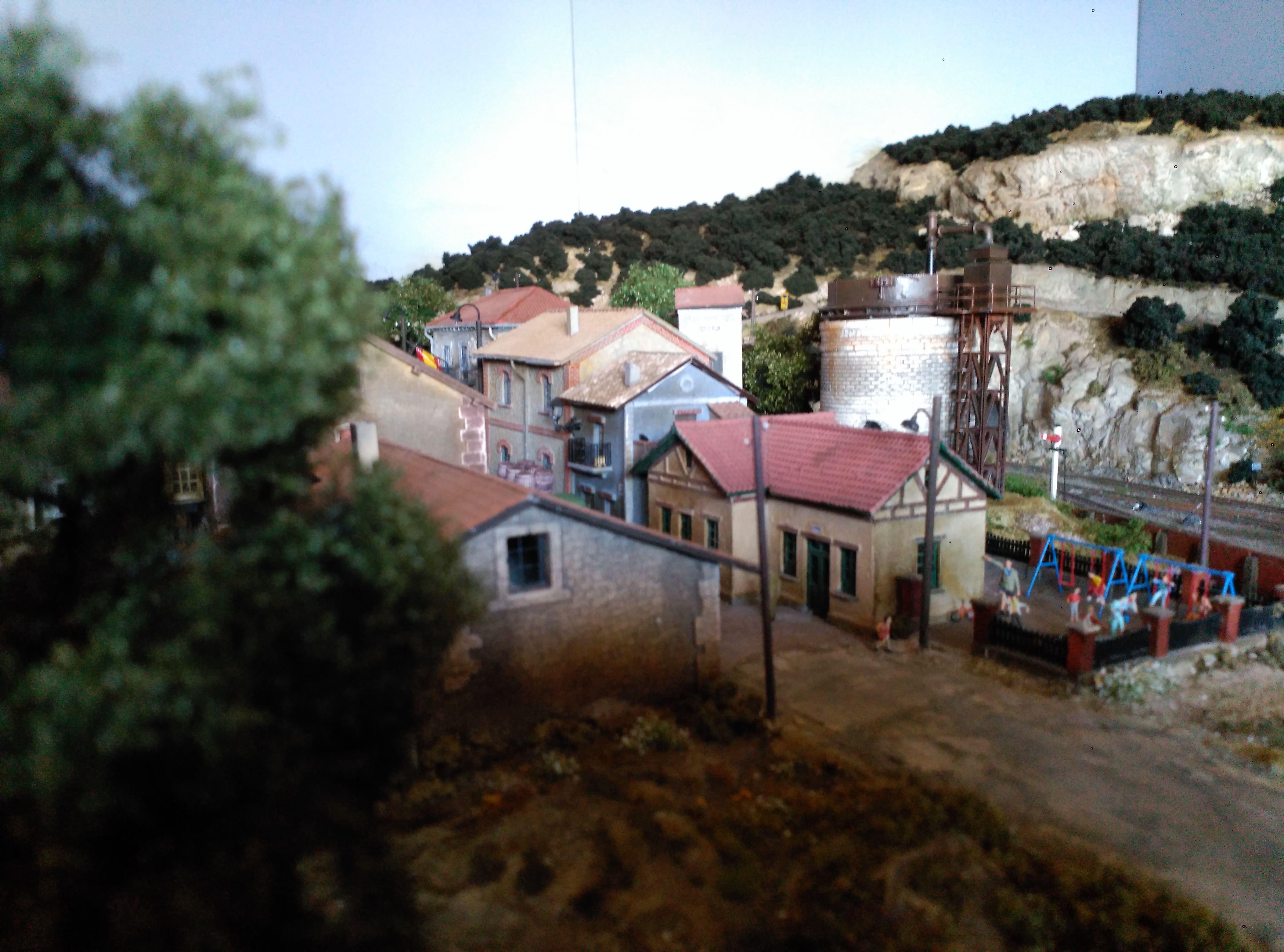

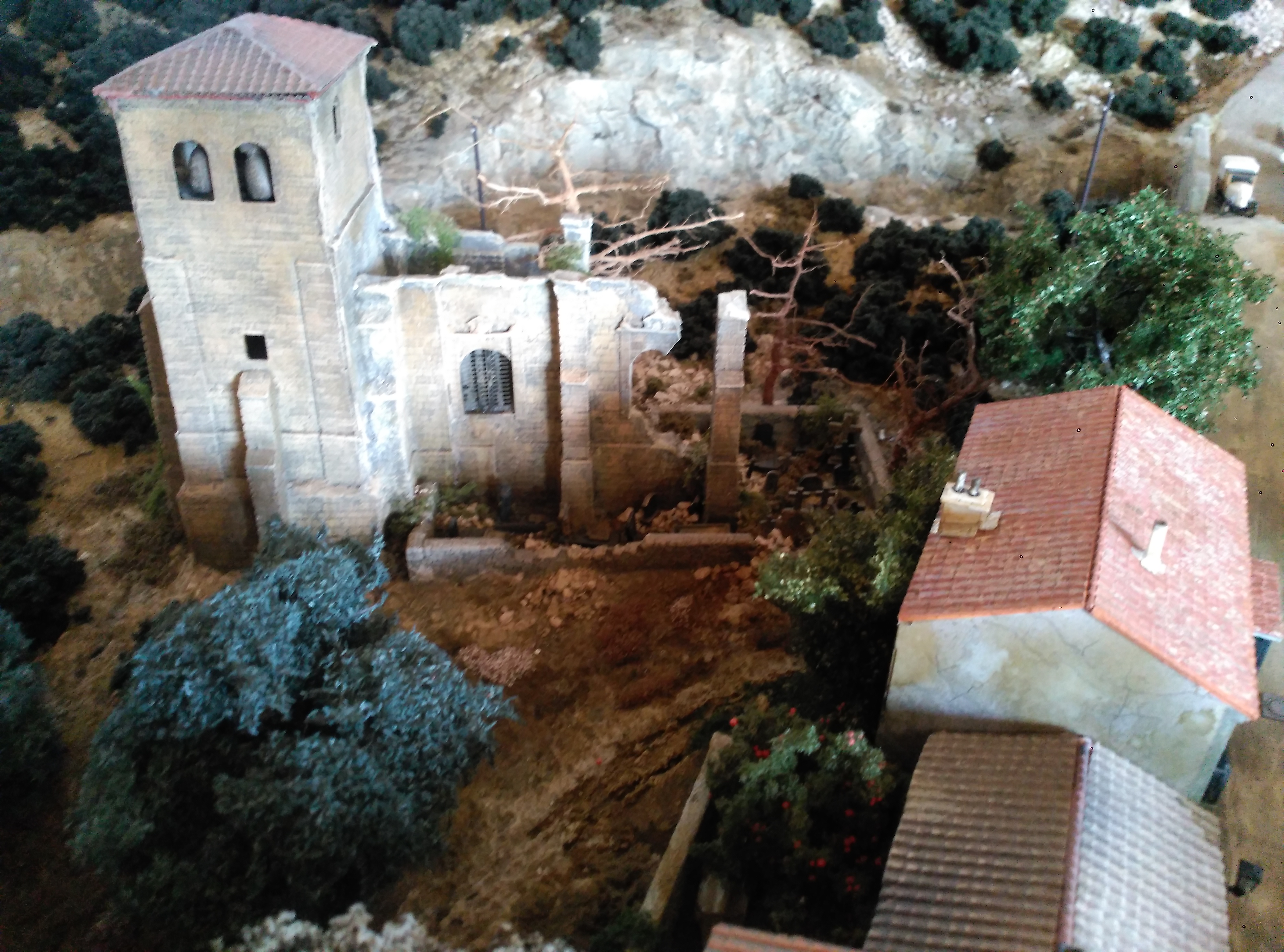

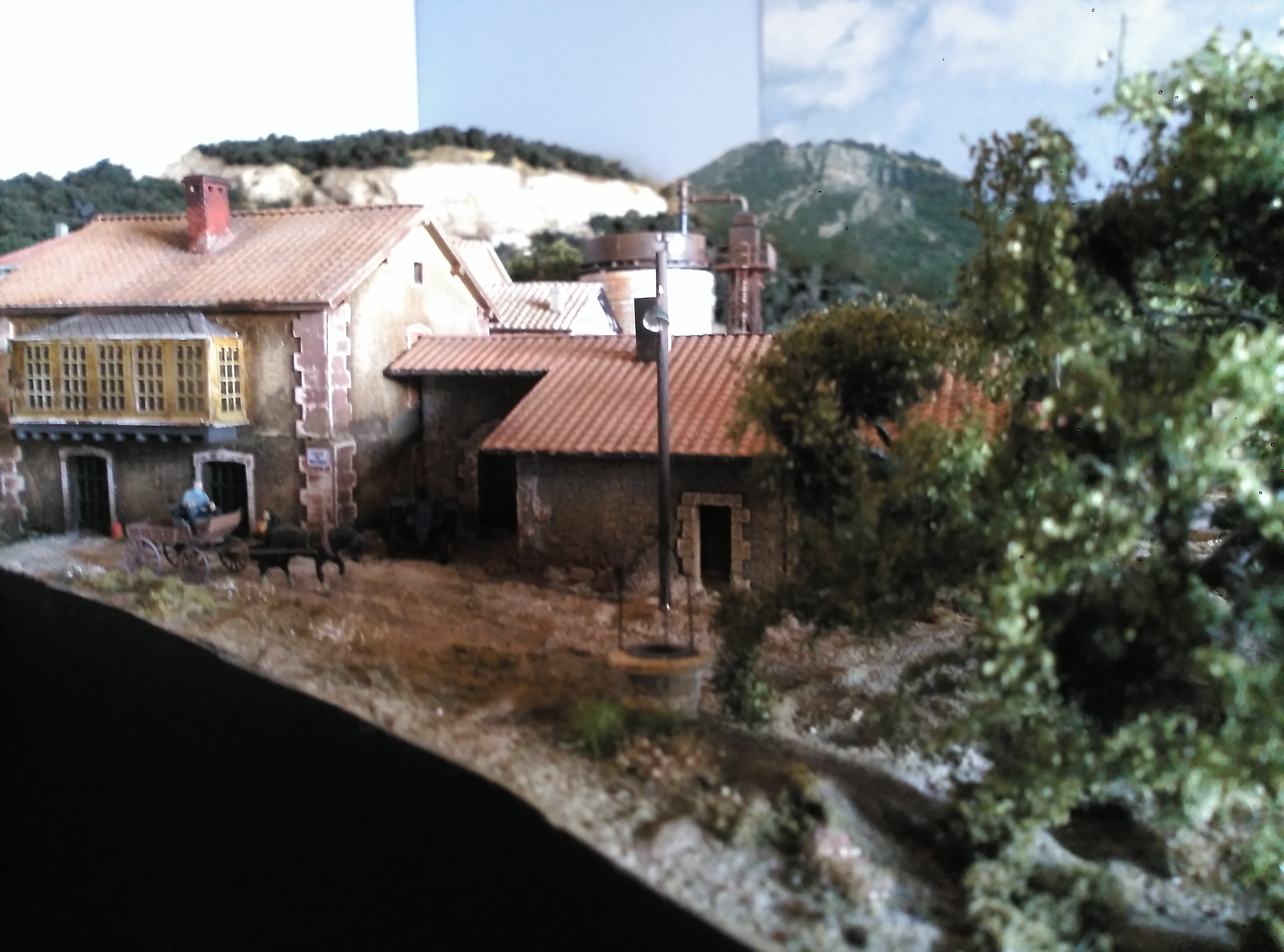

Pues he terminado la remodelación del pueblo. Ahí van unas fotos con luz artificial pues desde el sábado está nublado y nevando..

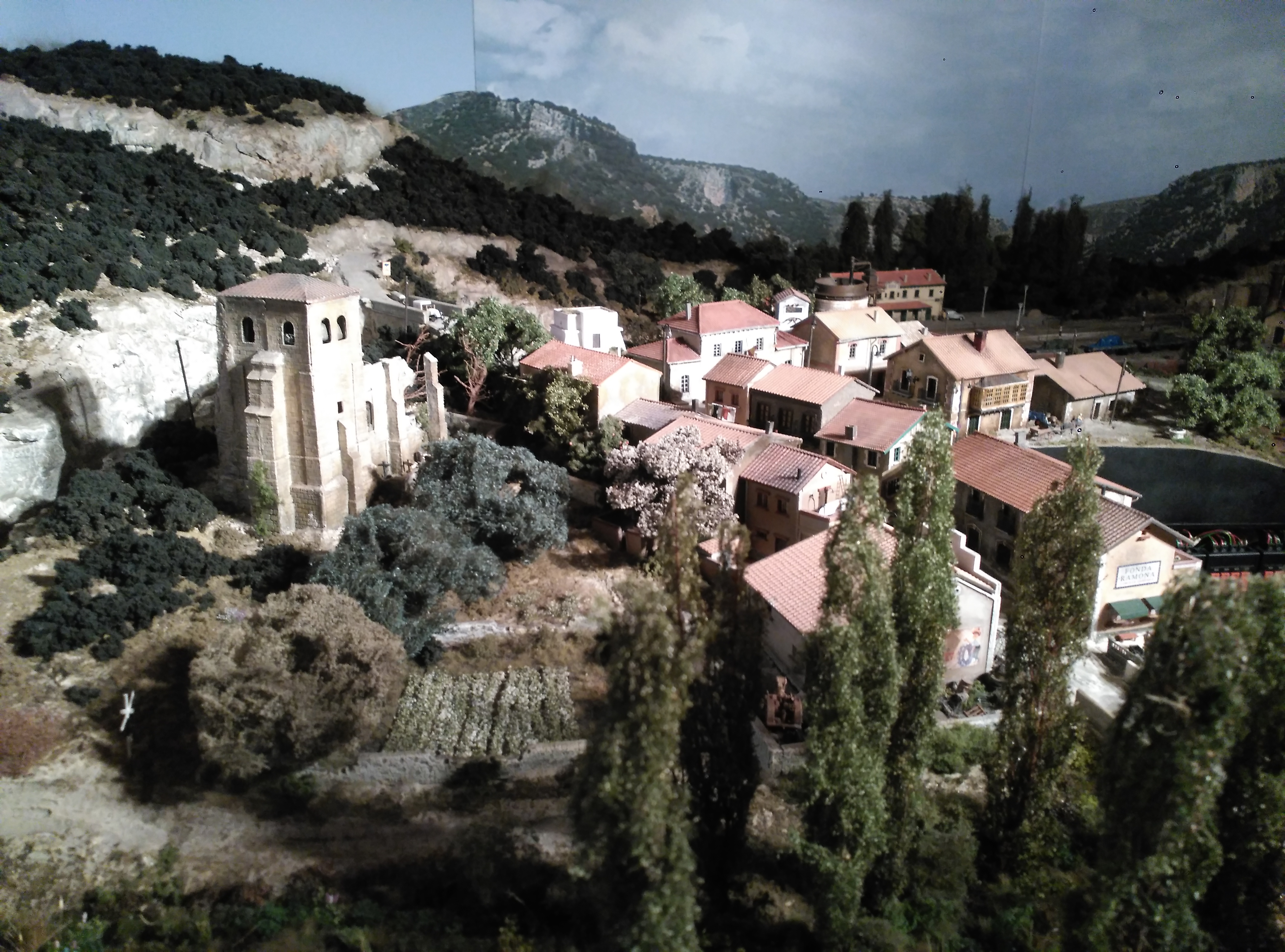

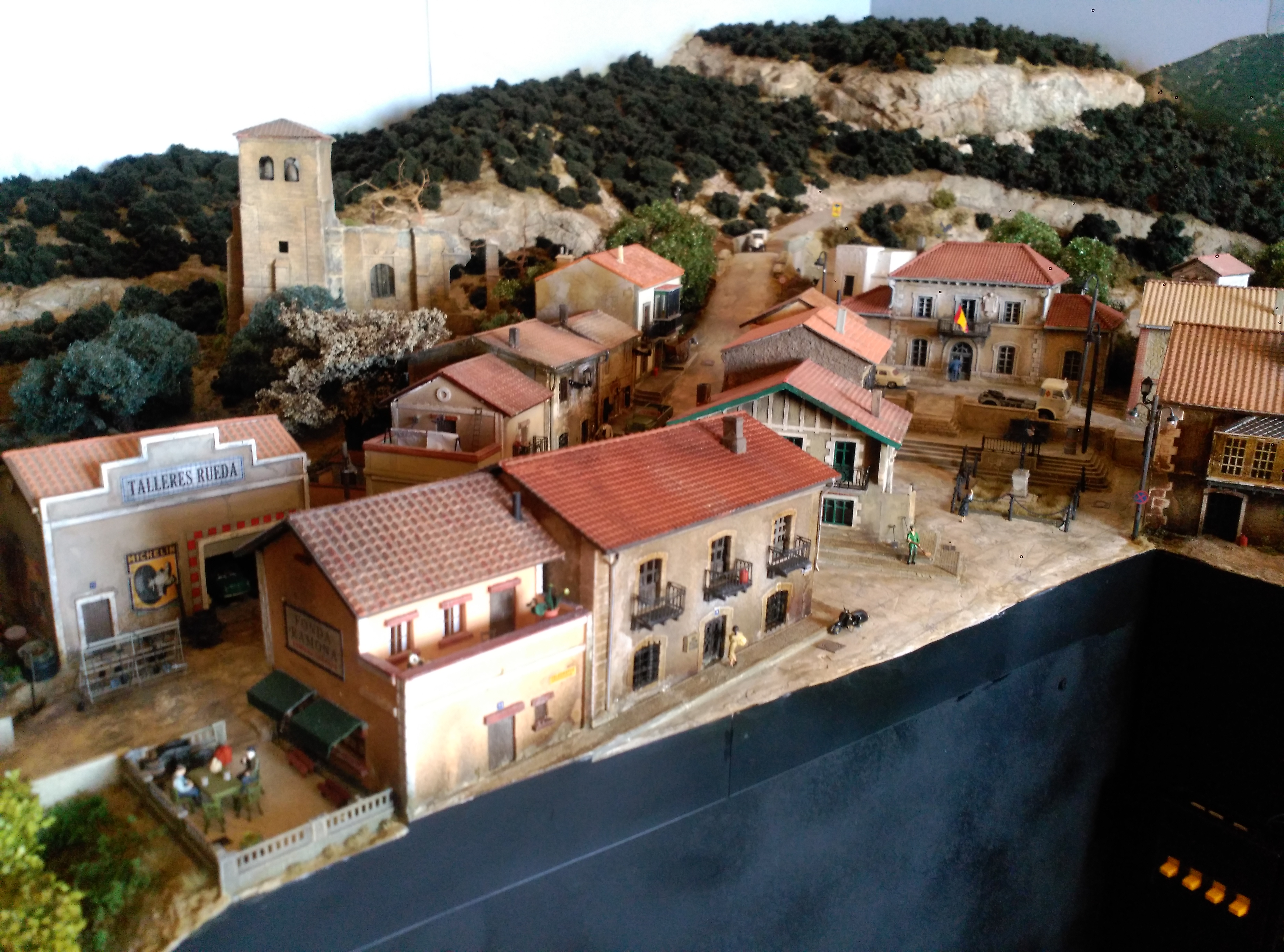

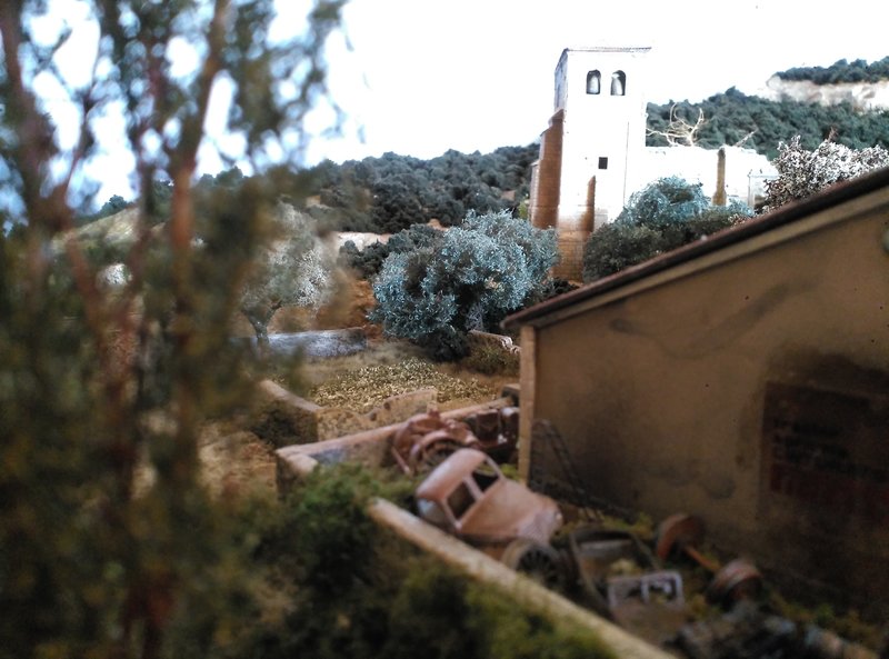

Otra tanda.

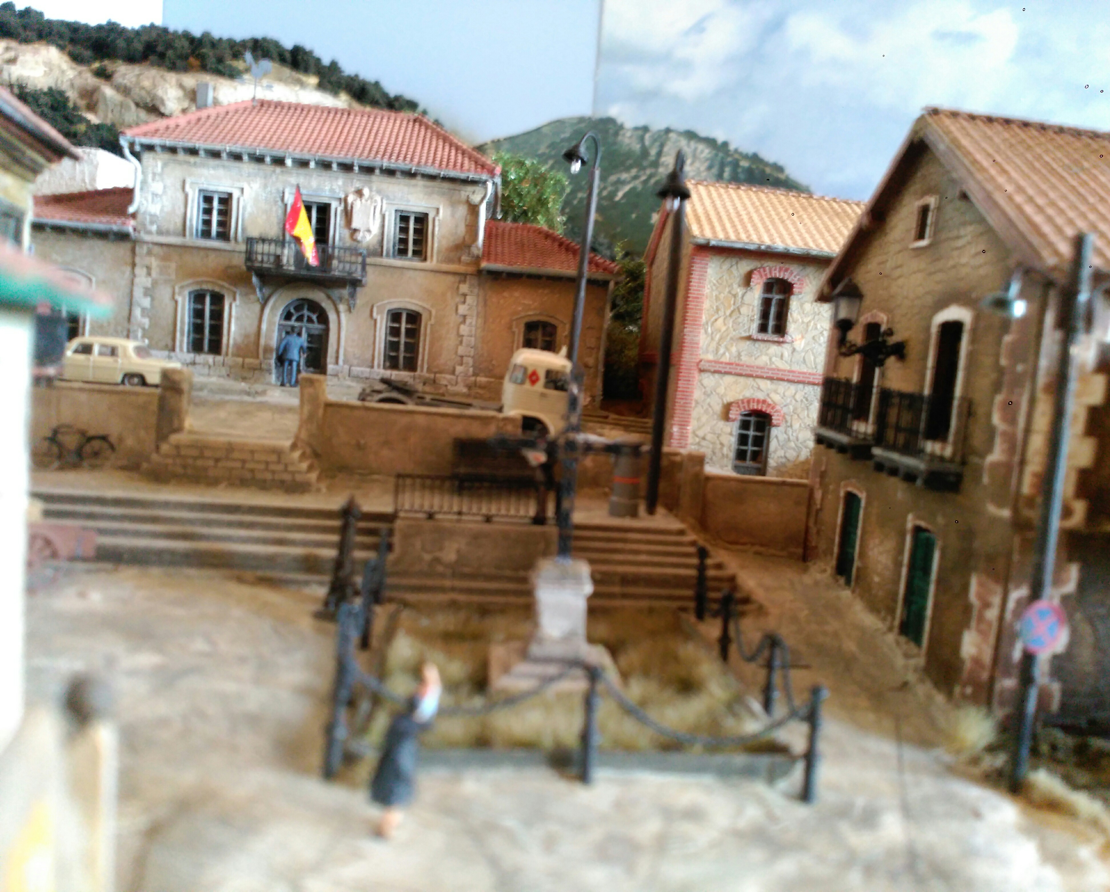

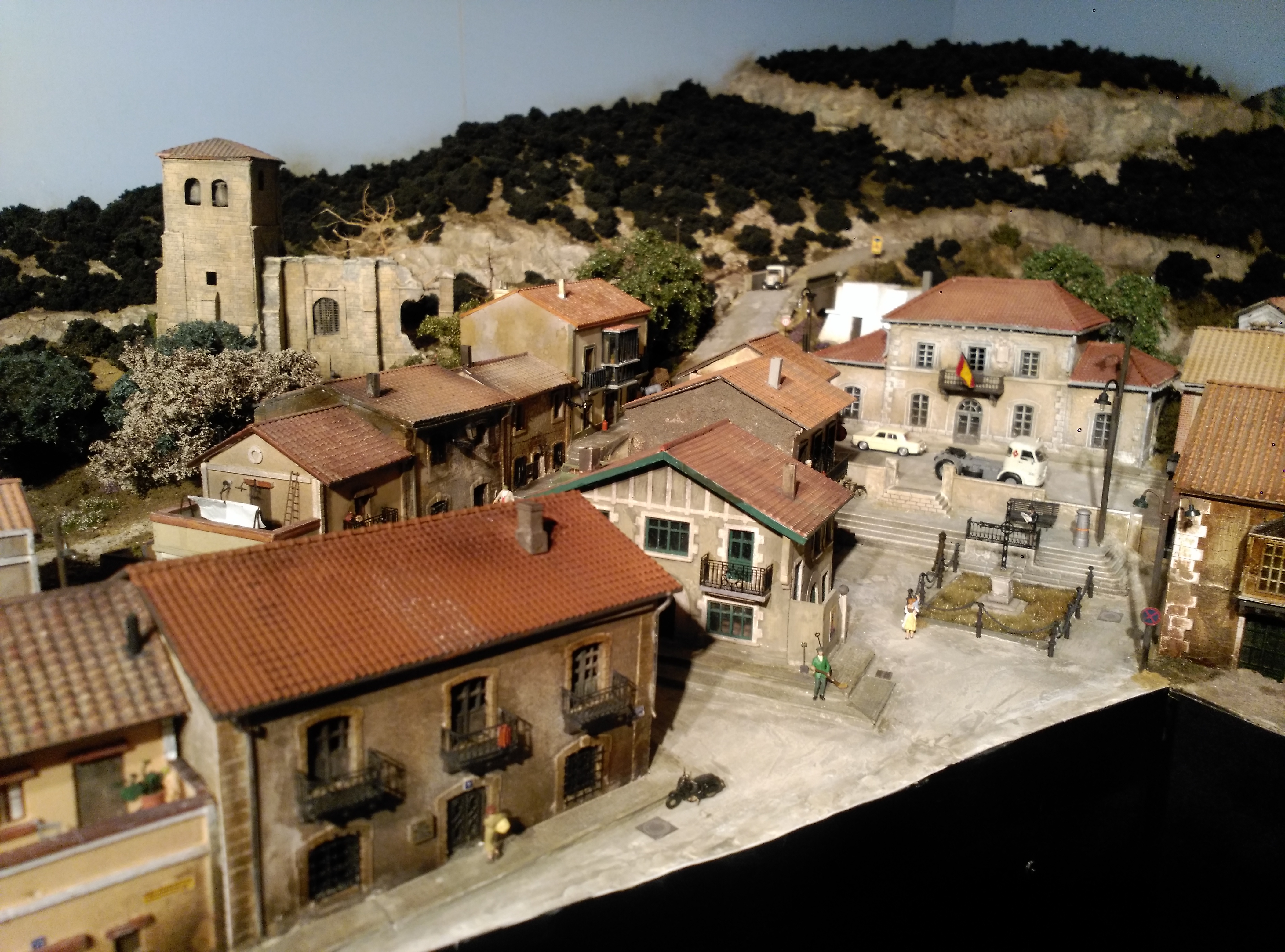

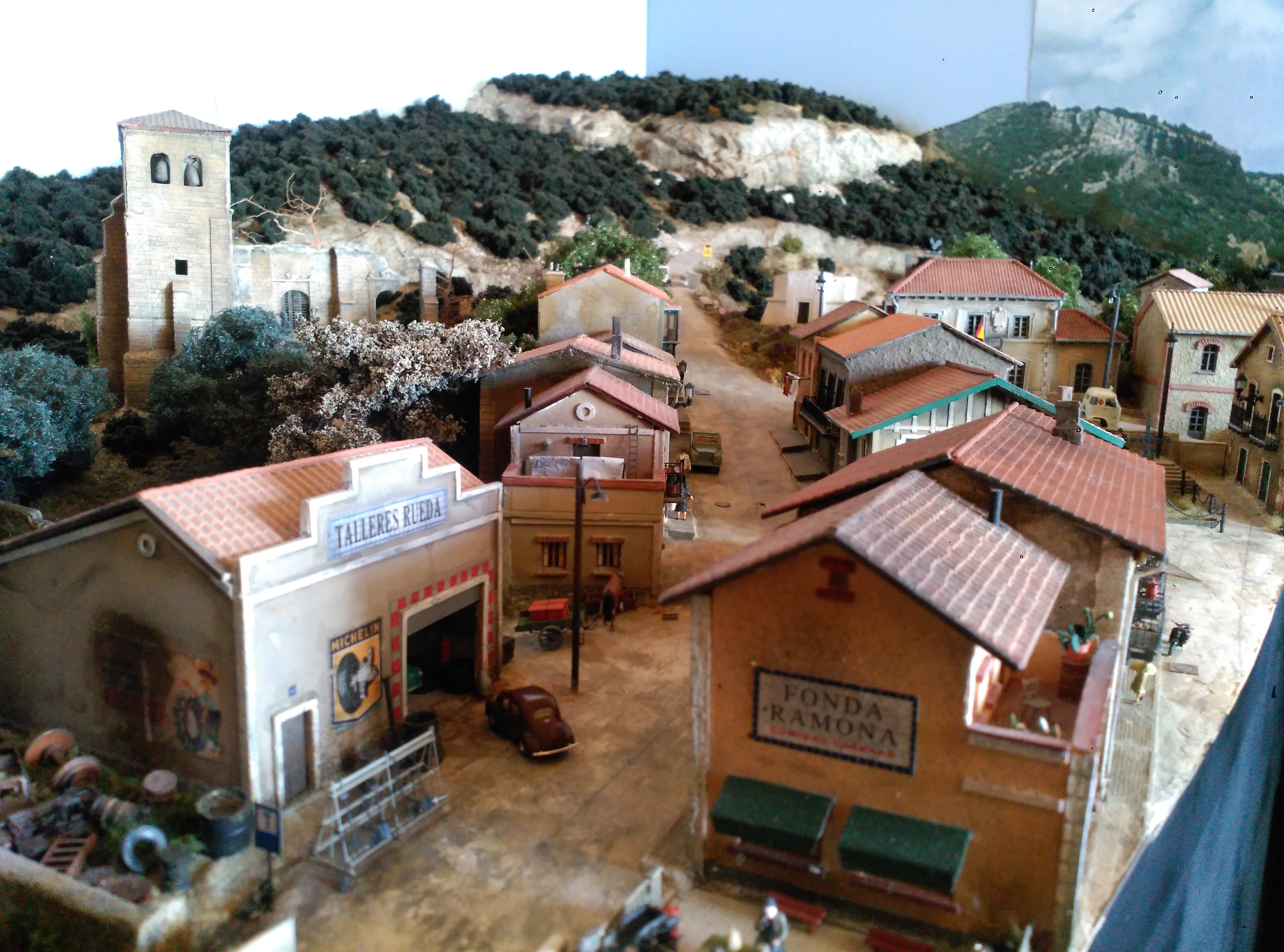

Y la última.

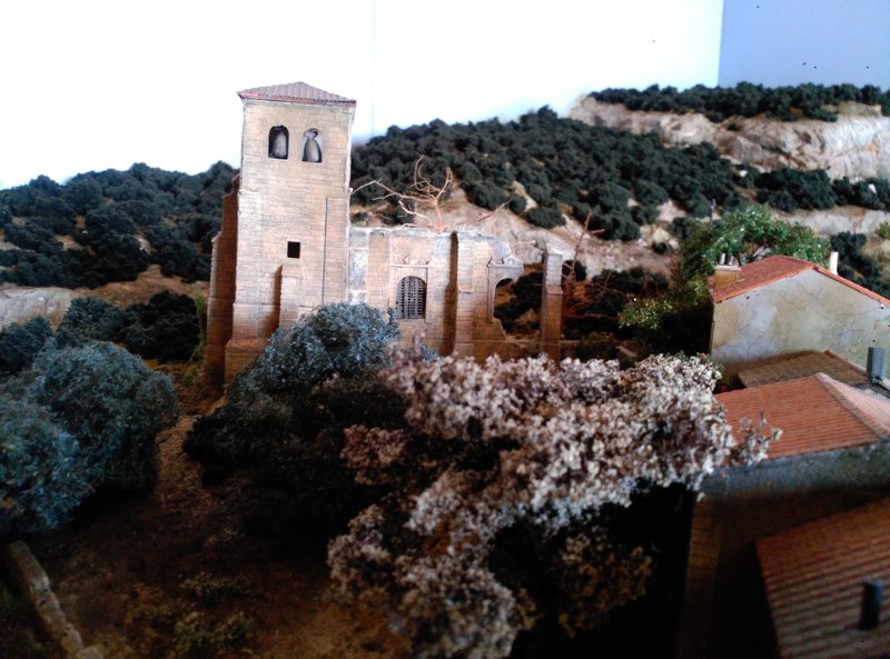

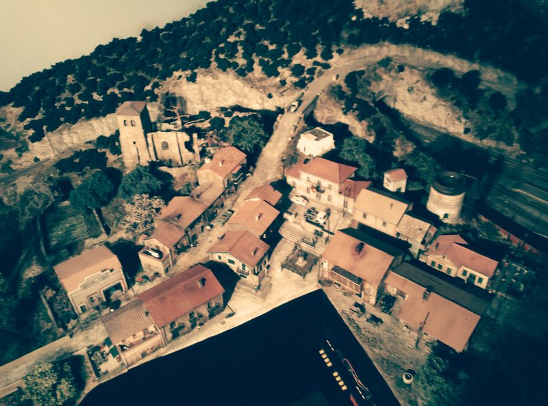

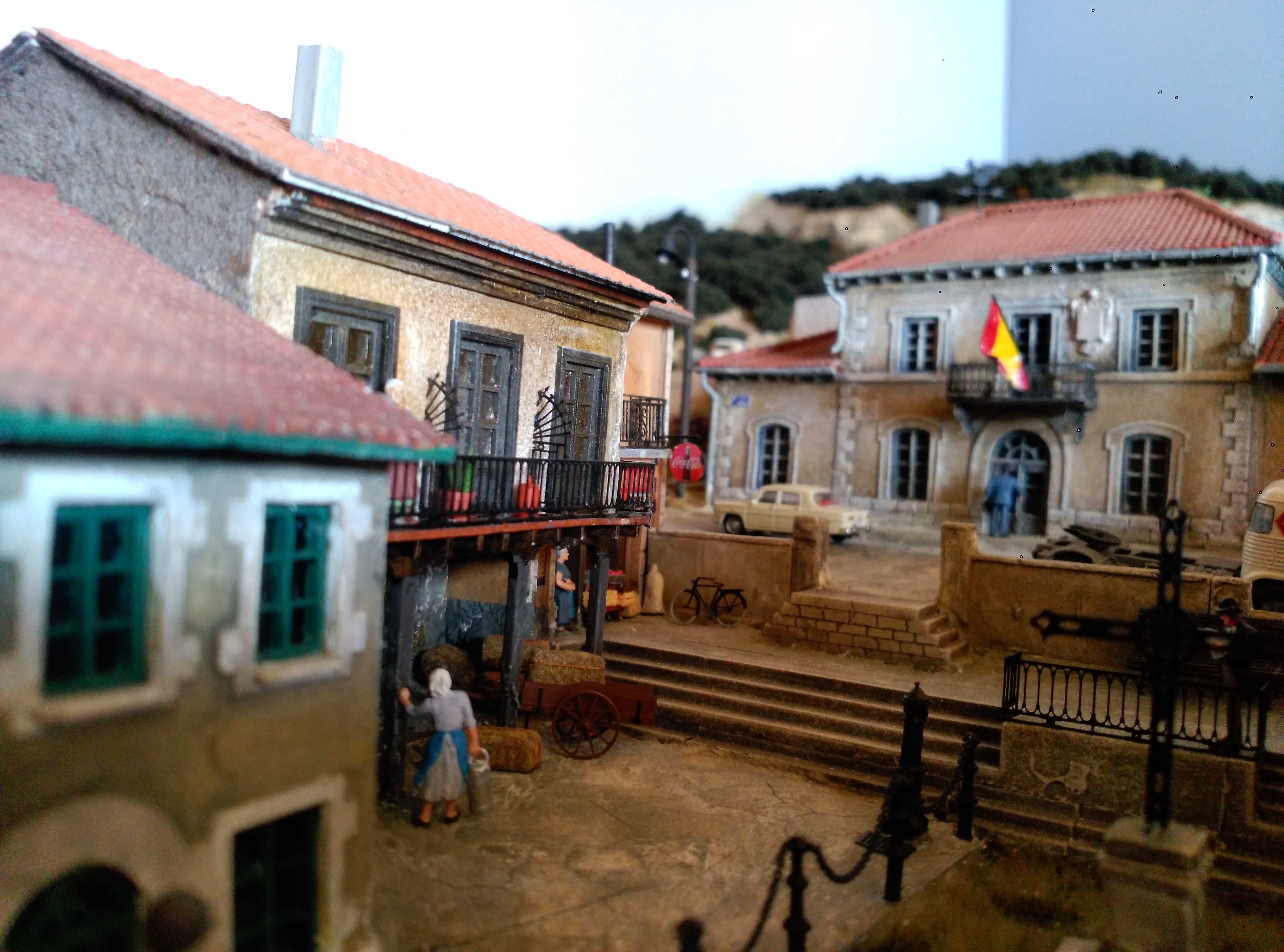

Y para finalizar una foto pasada al blanco y negro. No me suele gustar hacerlo pero queda curiosa..

Fantastico !!!, has conseguido reproducir la atmósfera de las casas, de las calles, de las carreteras y por supuesto del ferrocarril.
Lo que no recordaba de las anteriores versiones de Arlanzon, es que la Iglesia estuviera en ruinas, ¿estaba así antes?

Desde que vi la maqueta de Atapuerca no dejo de admirarme por tanto gusto y arte. Es algo increible. Hay quien tiene el "gusto", pero le falta un poco de manos, de arte; y hay quien tiene el arte pero le falla el "gusto" y recarga la escena, o se pasa o queda corto en el envejecido, etc.
Hay una foto "aerea" de esta maqueta que es practicamente indistinguible de fotos aéreas reales de las que hizo el Ejército del Aire en los años 50 - 60.
