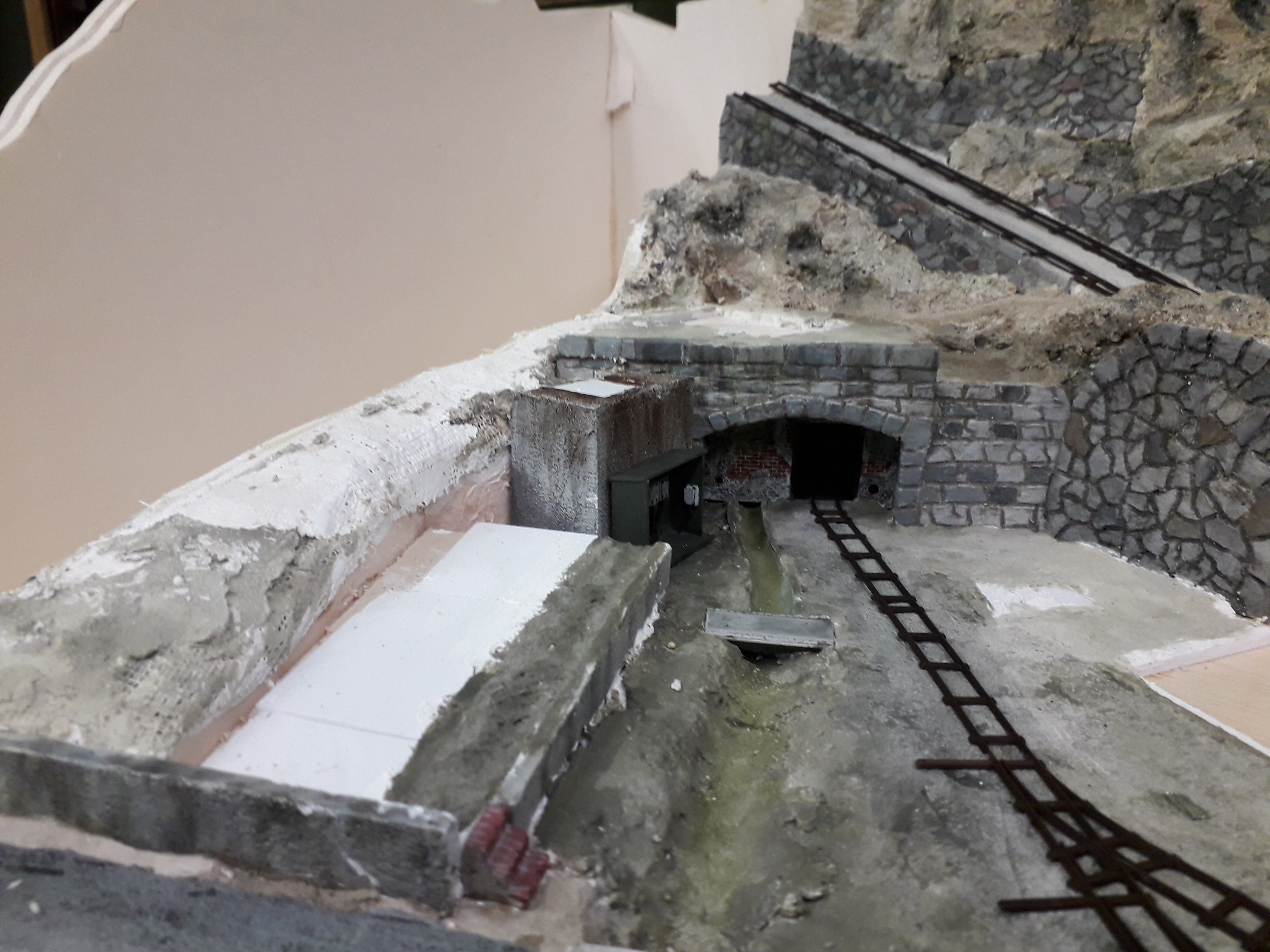

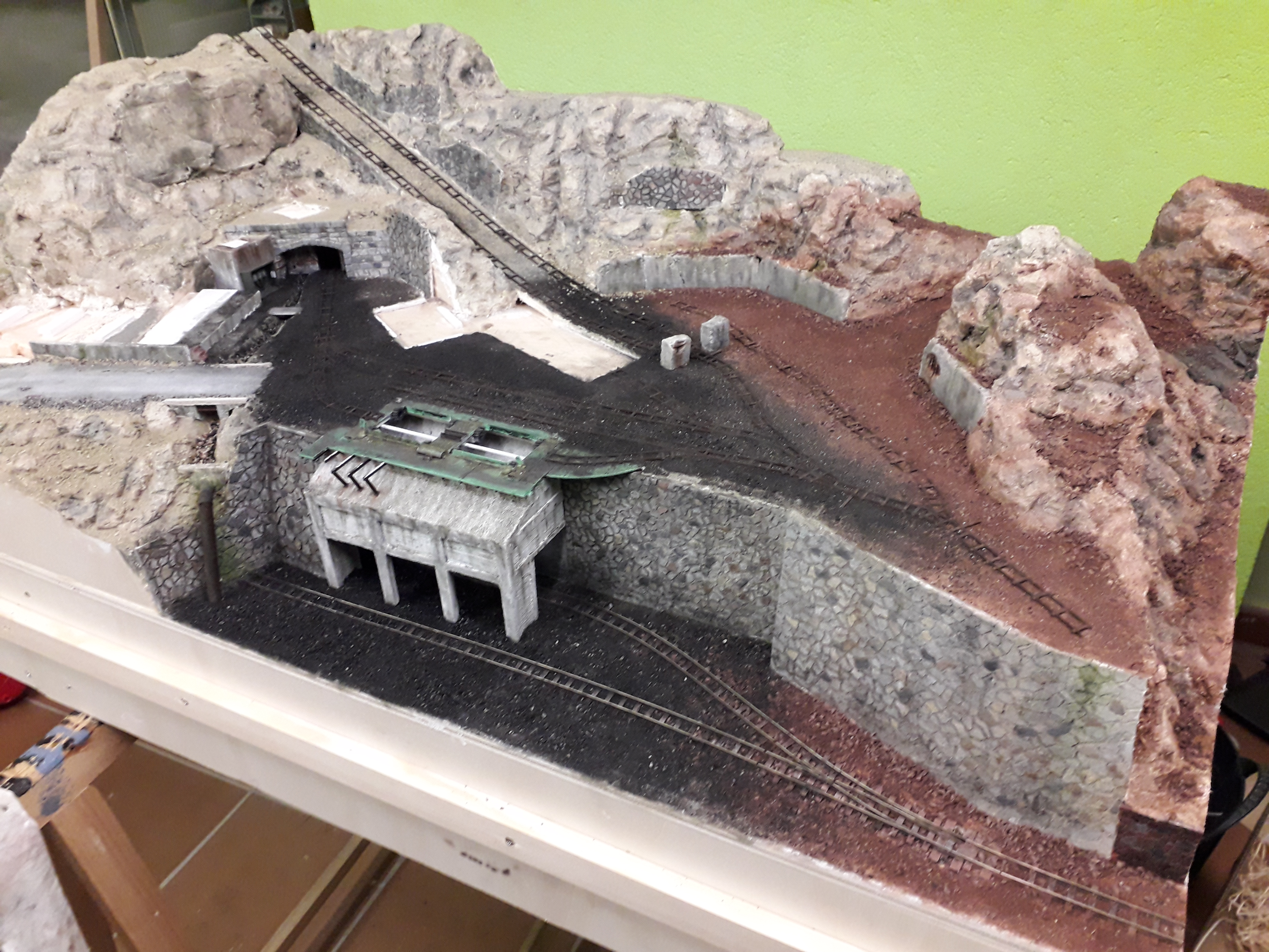

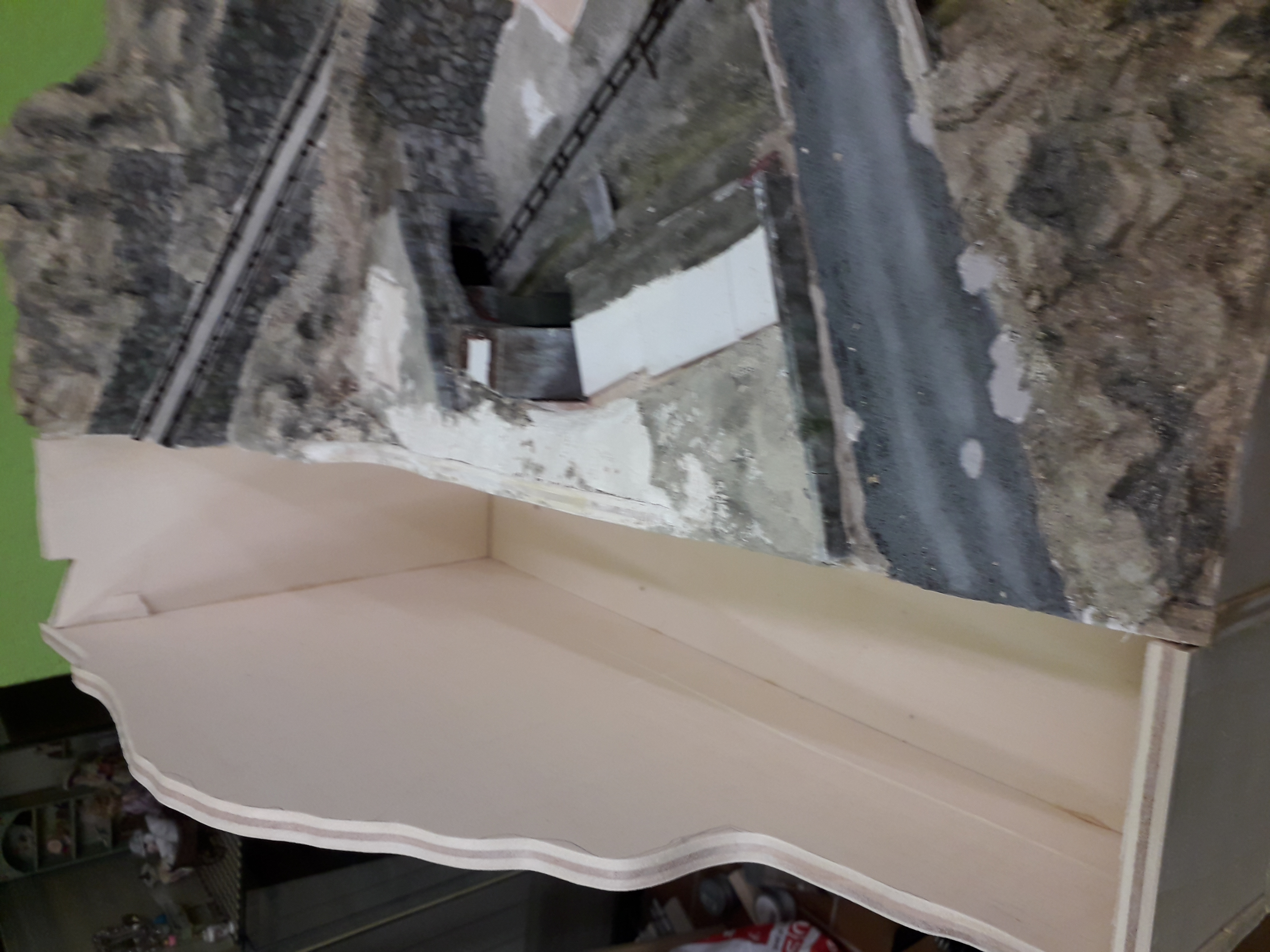

He decidido hacer un cambio en el módulo, cuando todavía no se hacen muchos destrozos. Traerá algo de faena pero el cambio creo que se lo vale. Sobretodo en el aspecto fotográfico.
Me voy a explicar. Una de las principales perspectivas de este módulo será esta
Es una imagen ya antigua, pero para mostrar perspectiva ya vale. Falta el transformador a la izquierda, pero en todo caso, se ve claramente que detrás no hay ni relieve ni fondo. Además es un lateral final de módulo, y un fondo fotográfico en esquina nunca resulta. Añadiendo estos escasos 10 cms me permite crear un relieve que actúe de fondo. Ya solo la imagen con la carcasa de madera permite hacerse una idea del cambio
Y ya de paso, esta ampliación me permitirá hacer un edificio para que los sufridos mineros puedan cambiarse y ducharse...

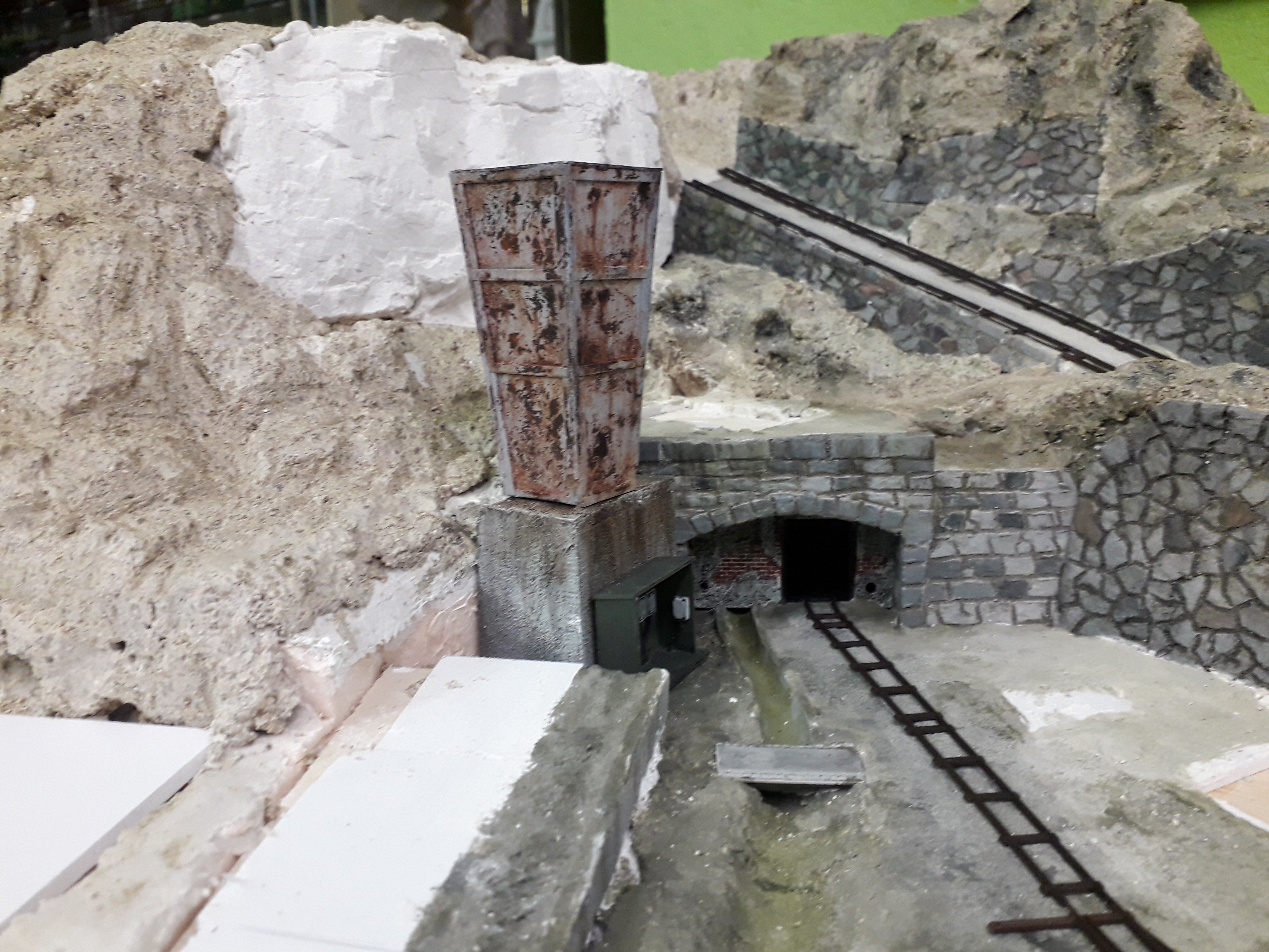

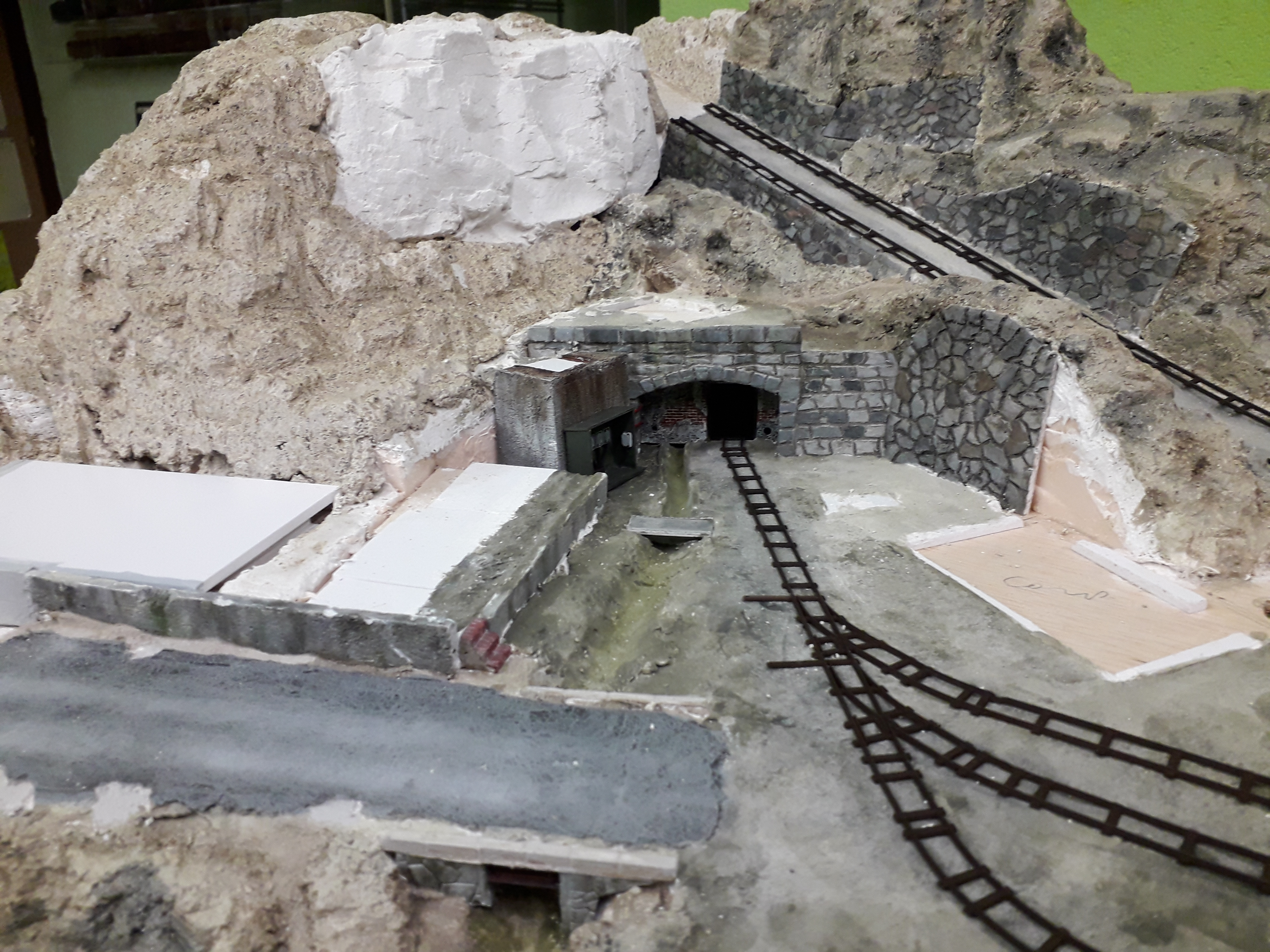

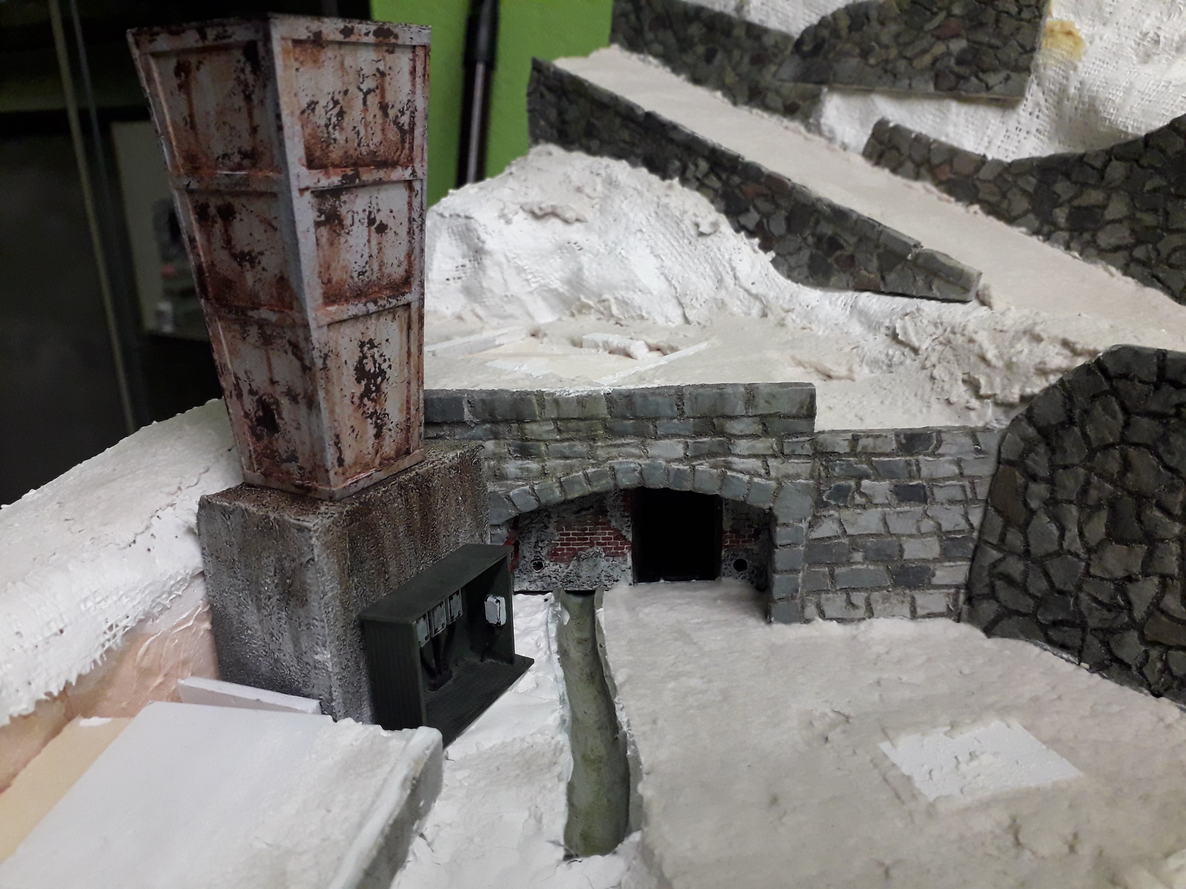

A falta del tintado del terreno, ya he acabado la ampliación. Con ello he conseguido un fondo modelado para esta parte del módulo, mucho más adecuado que no como estaba antes.
En la vista más general se ve la base para el nuevo edificio, que acabará de completar este sector minero.
Ya falta menos.

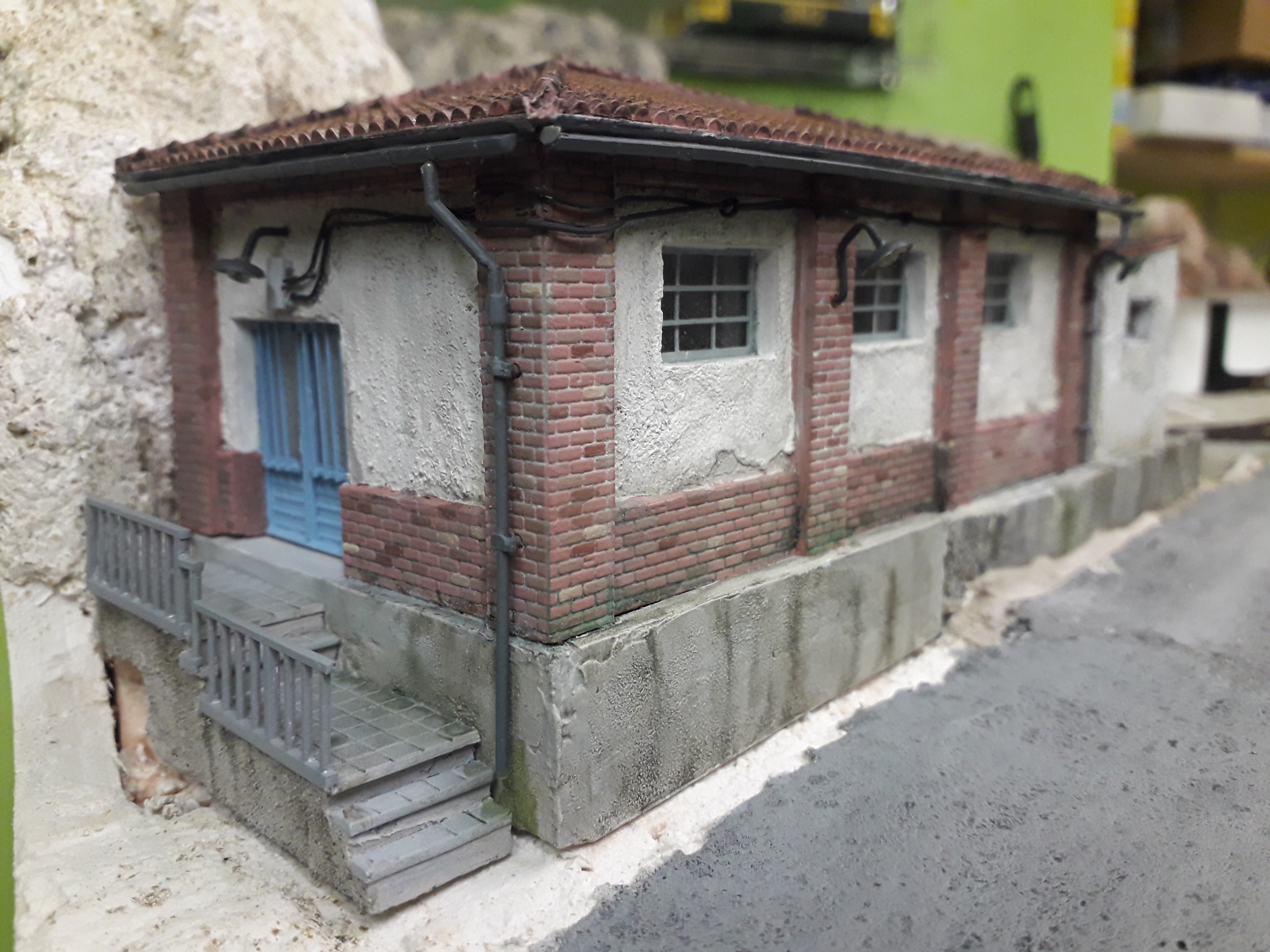

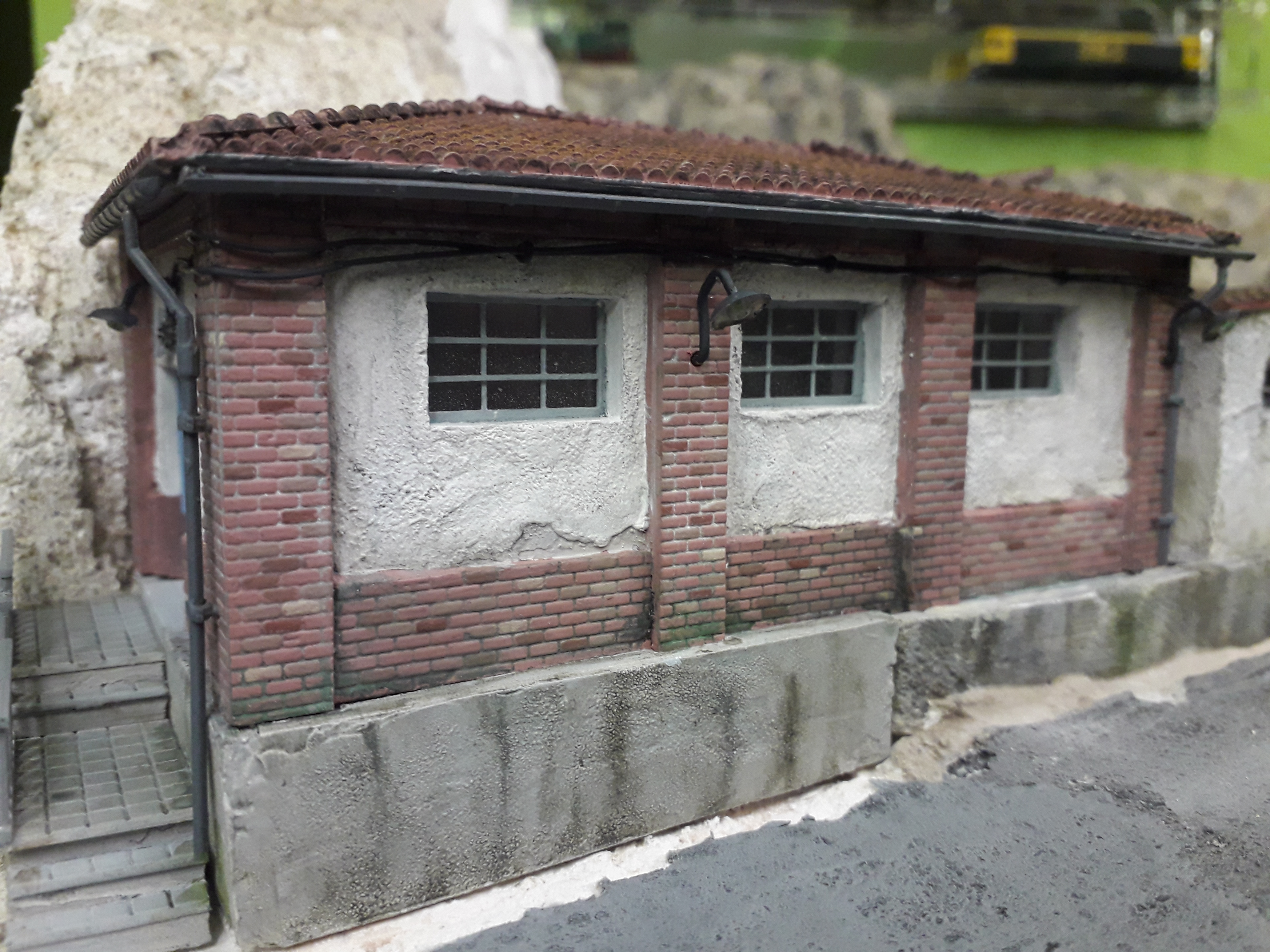

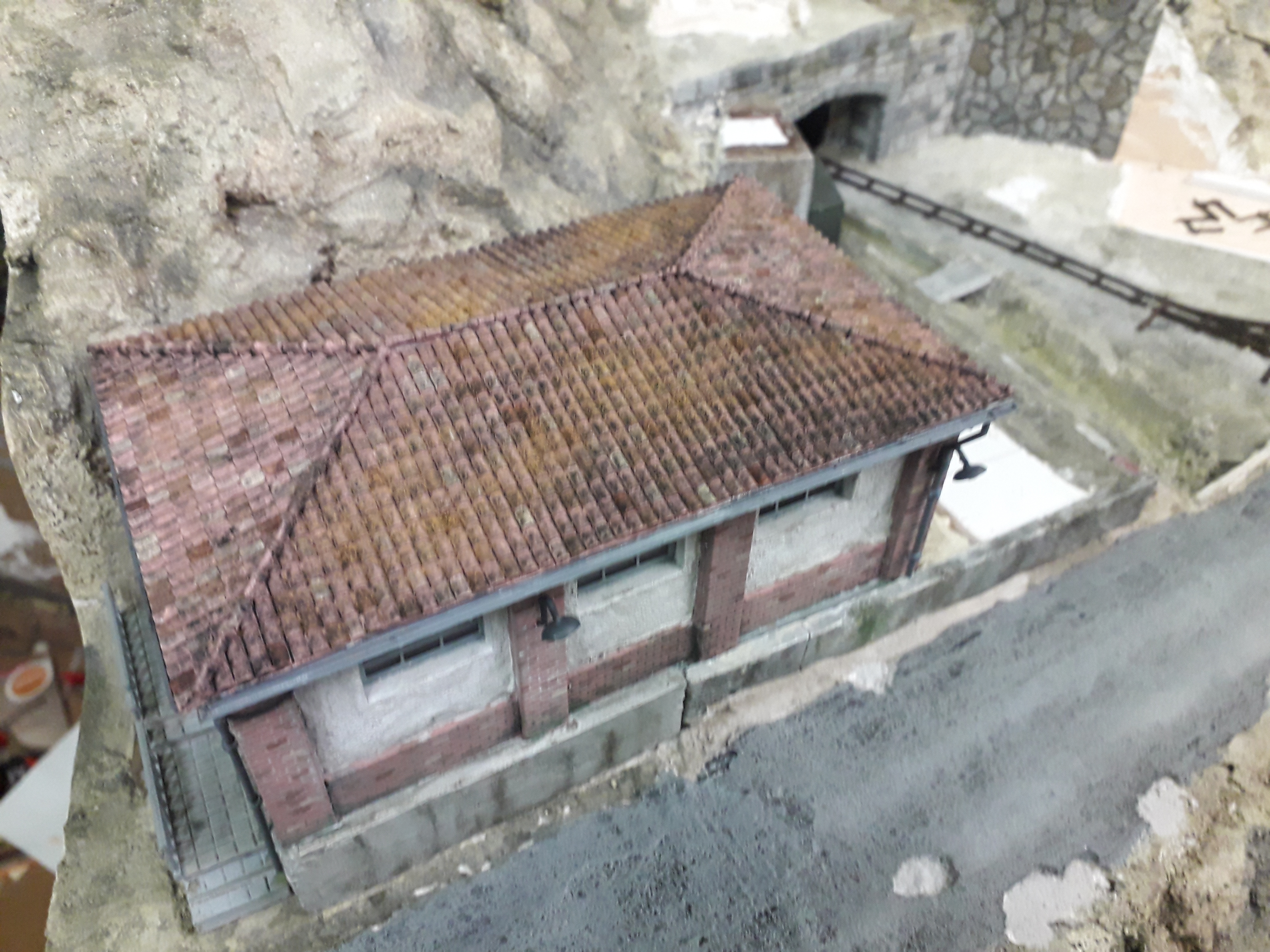

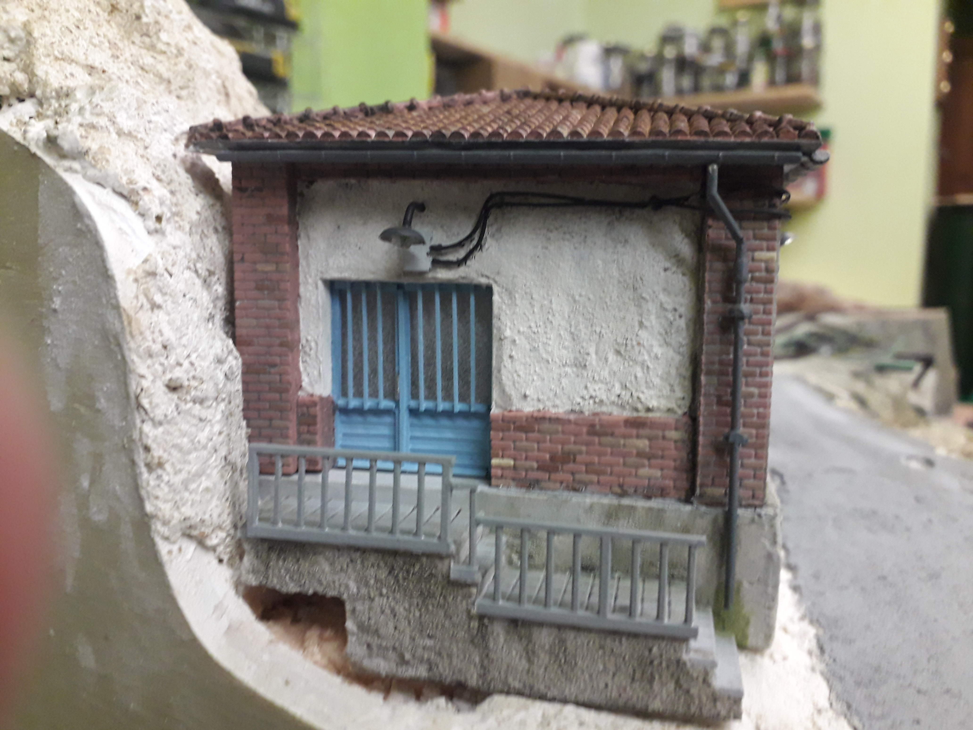

Acabado el nuevo edificio del módulo, posible gracias a la ampliación.
Tras el tintado del terreno añadido, podré continuar con la aplicación de tierras.

Que bien hechos y que bien patinados esos edificios.
Te va a quedar precioso ese módulo.
Mensajes: 155
Registrado: 22 Jun 2017 16:38
¡¡Magnifico edificio!! Estarán contentos los mineros, por fin ducharse con lo sucio que es el trabajo en la mina. :D
Me encanta lo bien solucionado que están las vertientes del tejado. Es uno de los problemas que yo tengo cuando intento hacer un tejado a dos aguas y mucho más si es a 4.
Una pregunta ¿las tejas y los ladrillos caravista son redutex o algún invento tuyo?

Para los ladrillos he partido de un kit de plástico para un puente que no llegué a utilizar, aunque se pueden cortar piezas de placas de plástico de Auhagen o Wollmer, entre otras marcas. En cuanto a las tejas, son placas de plástico de la casa Aneste, debidamente cortadas.

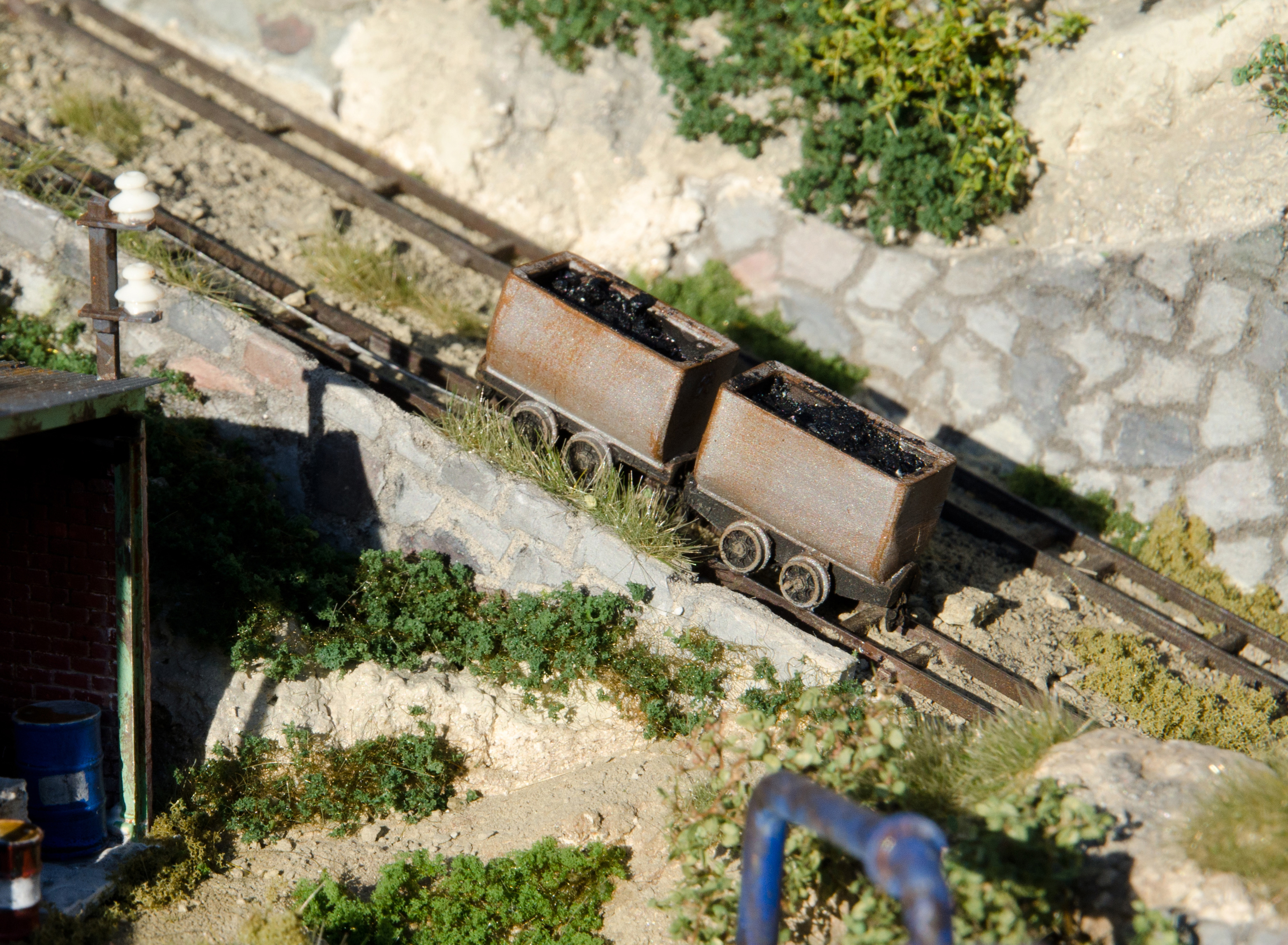

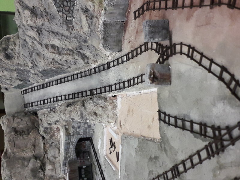

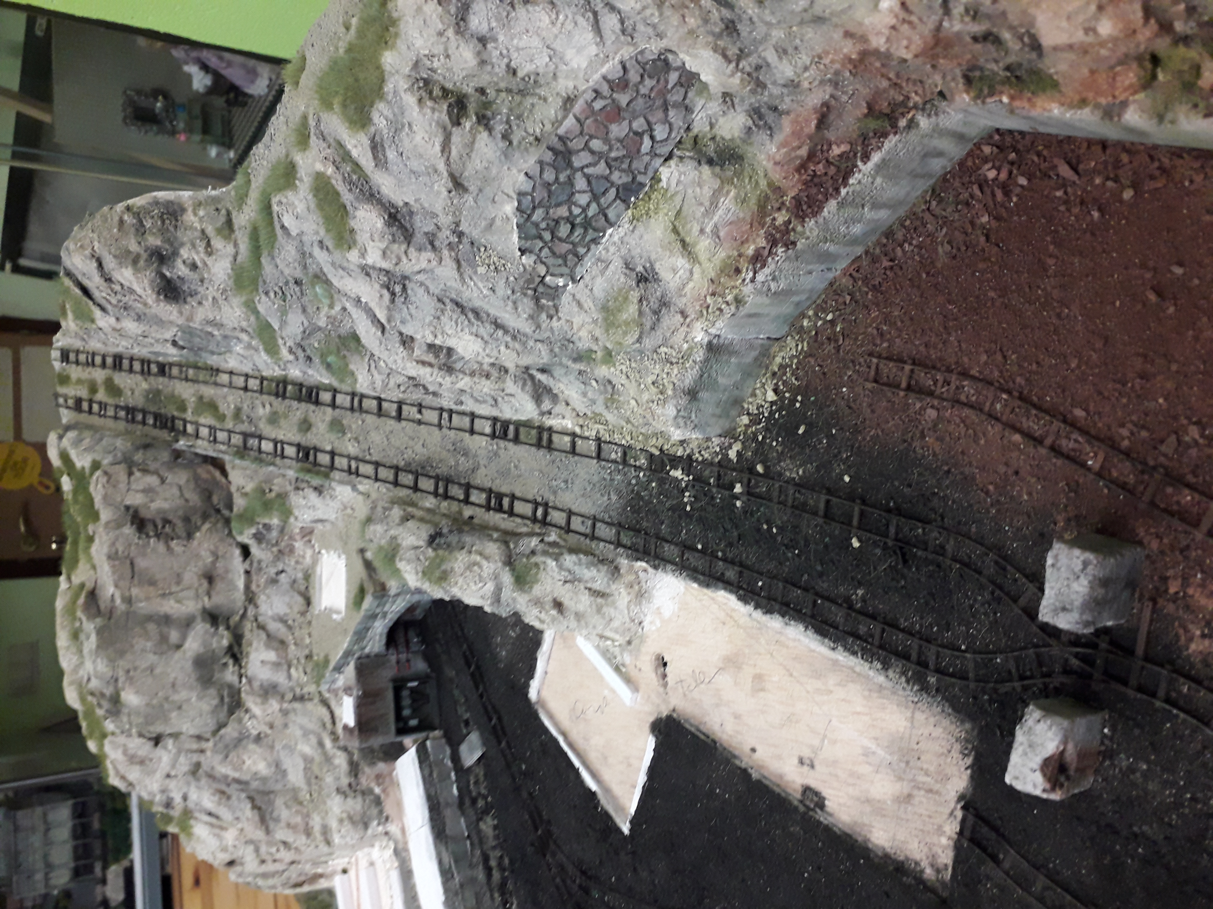

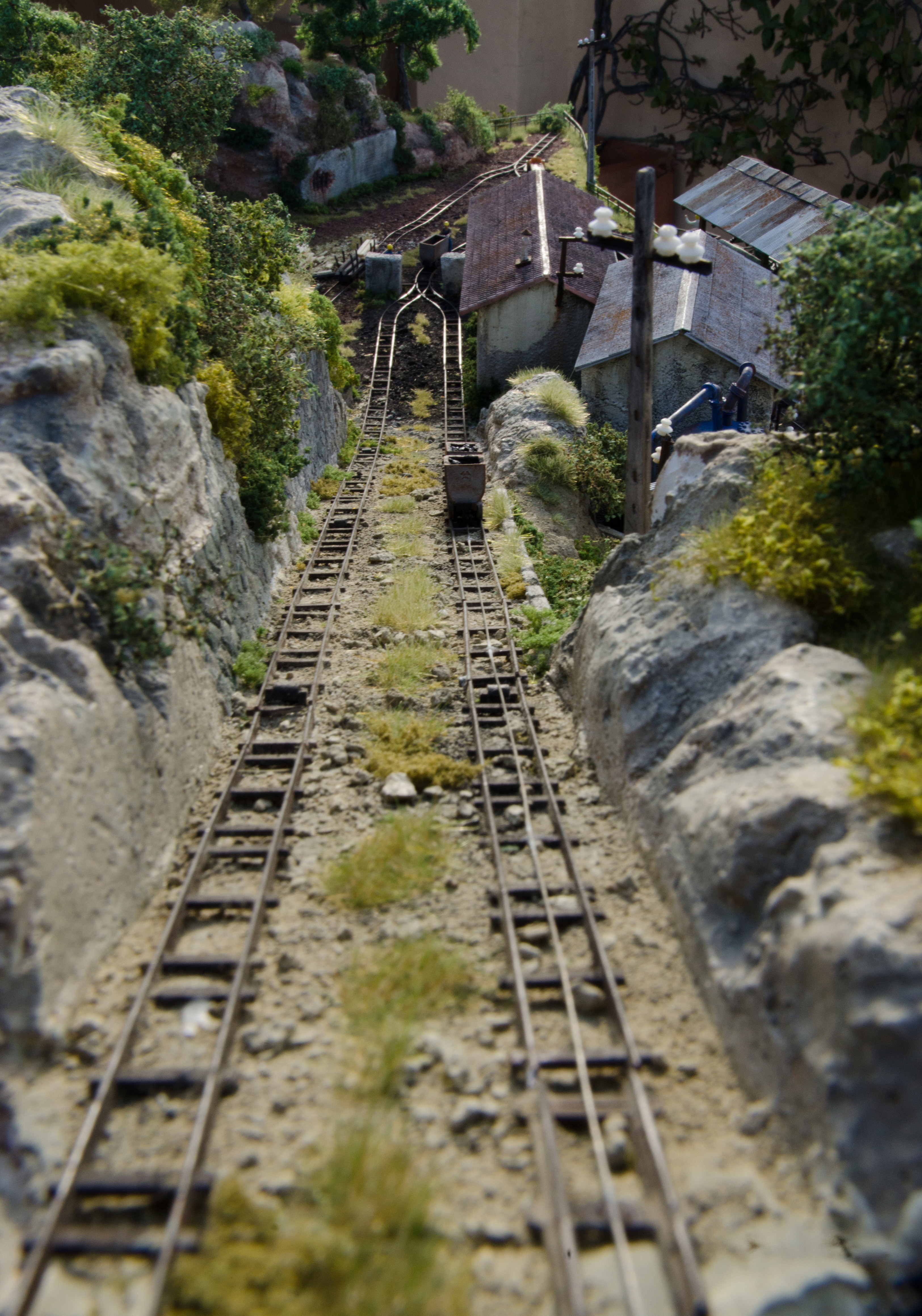

La rampa, o plano inclinado, es otro de los puntos de interés del módulo. Aquí, con más detalle.
Faltan añadir las vías en la zona de ampliación, por cierto, ya pintada. En la parte baja he colocado dos estrelladeros por si alguna vagoneta bajase desbocada...

El plano inclinado es un puntazo. Me recuerda los de Ogassa y el que bajaba a Torallas.

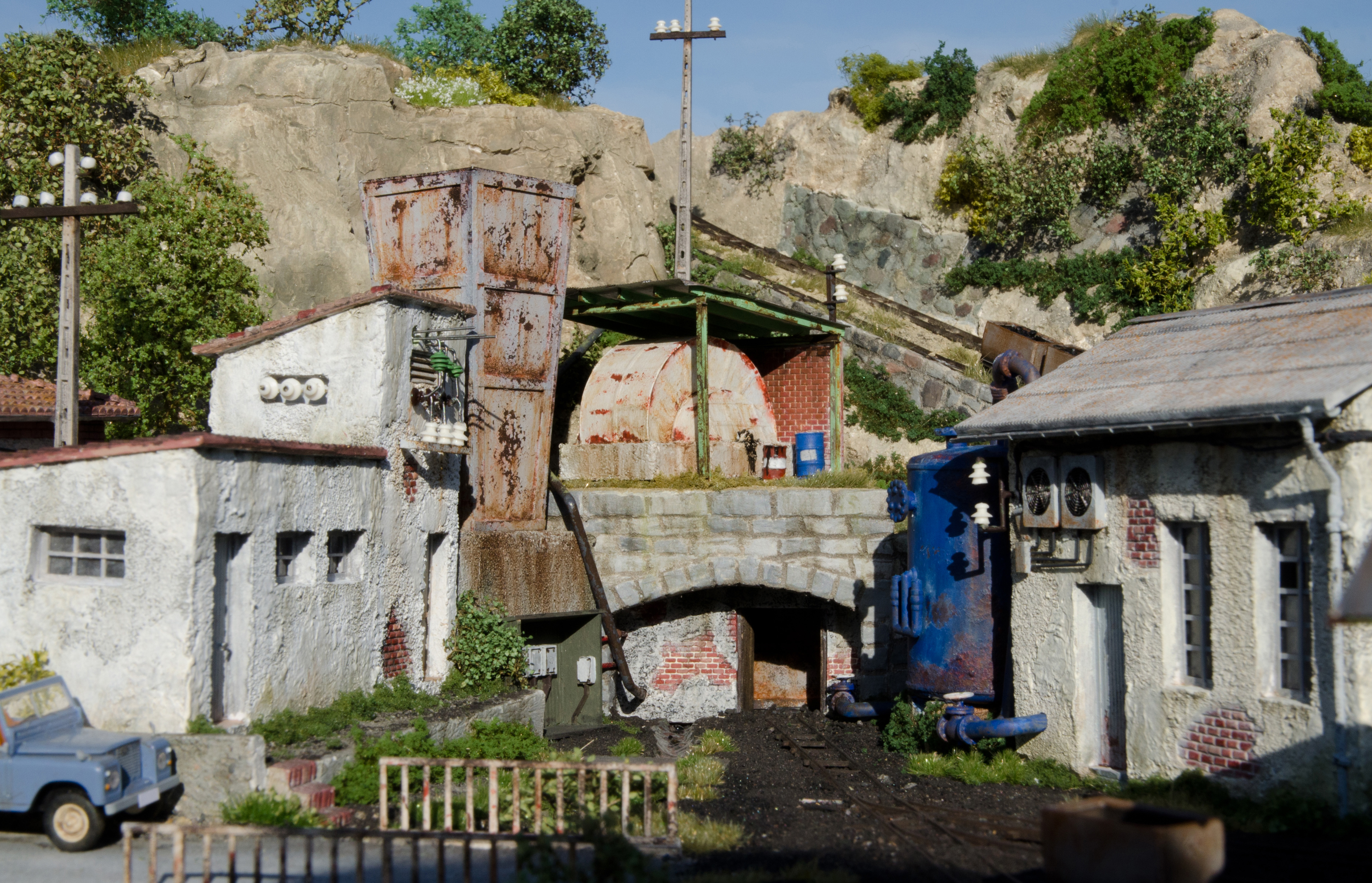

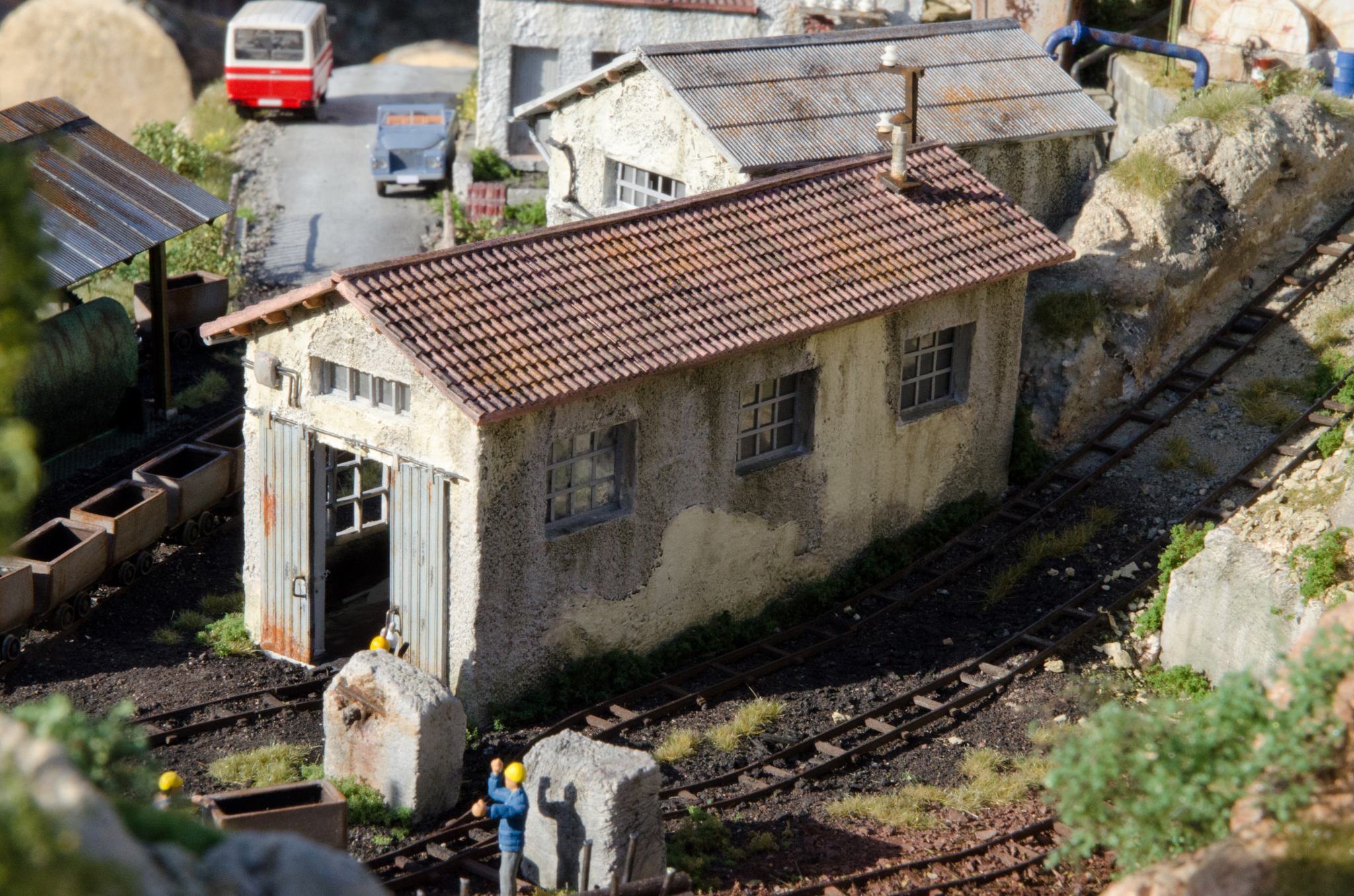

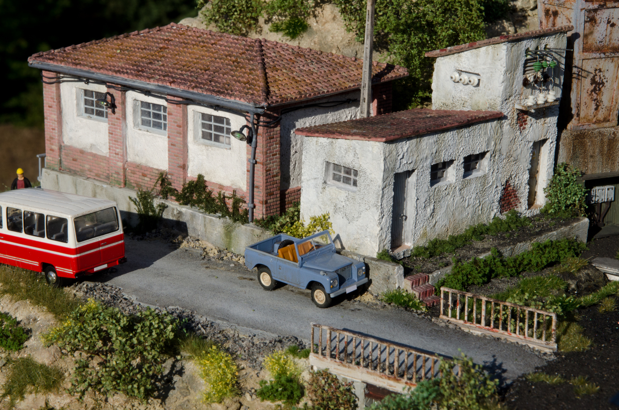

Por fin he acabado el último módulo minero. En este he querido representar con más detalle una plaza minera, con sus edificios y elementos anexos.
Una primera tanda de fotos:

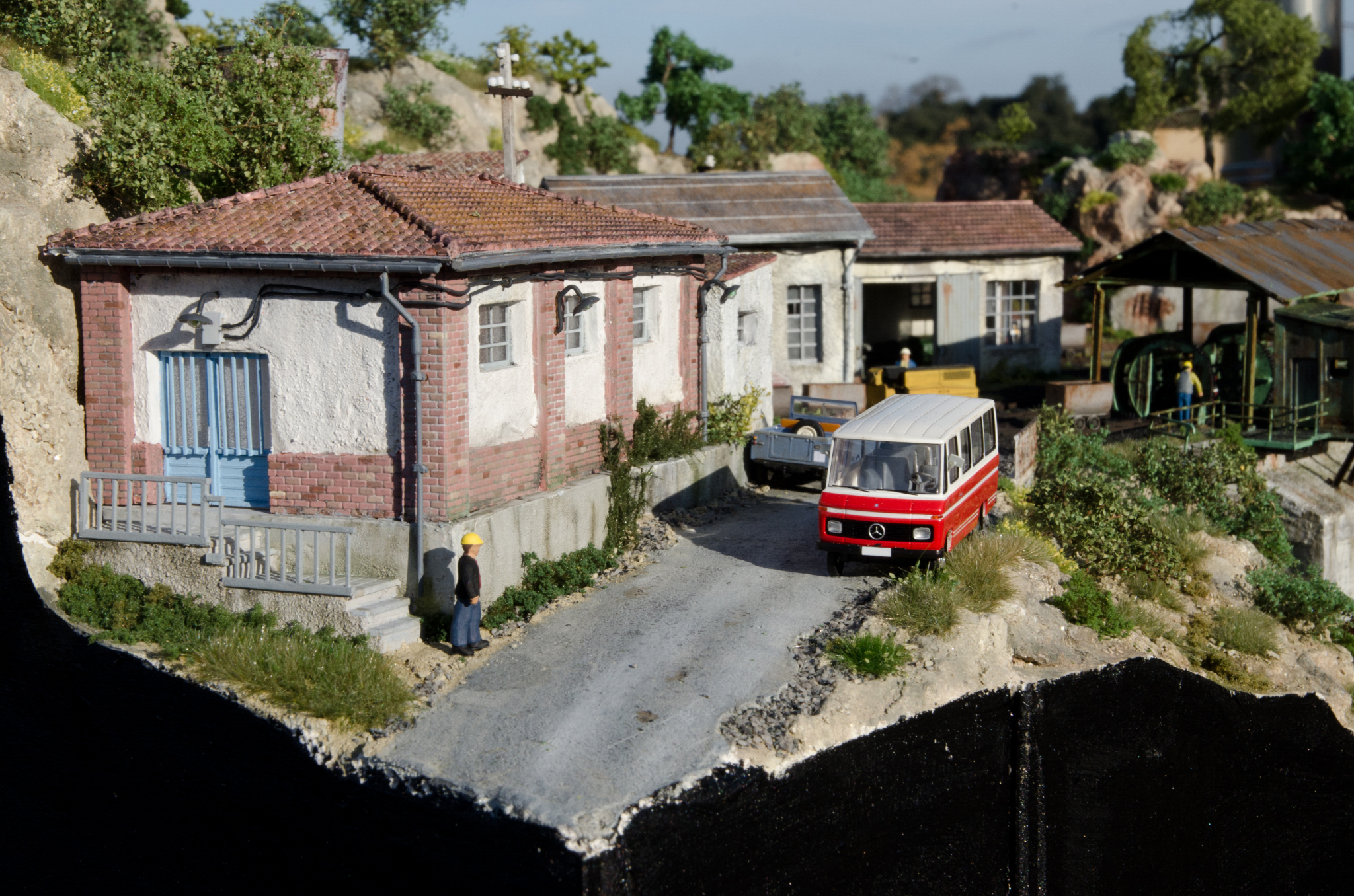

La carretera de acceso, con un Land Rover de servicio, y un microbus para el transporte de los mineros.

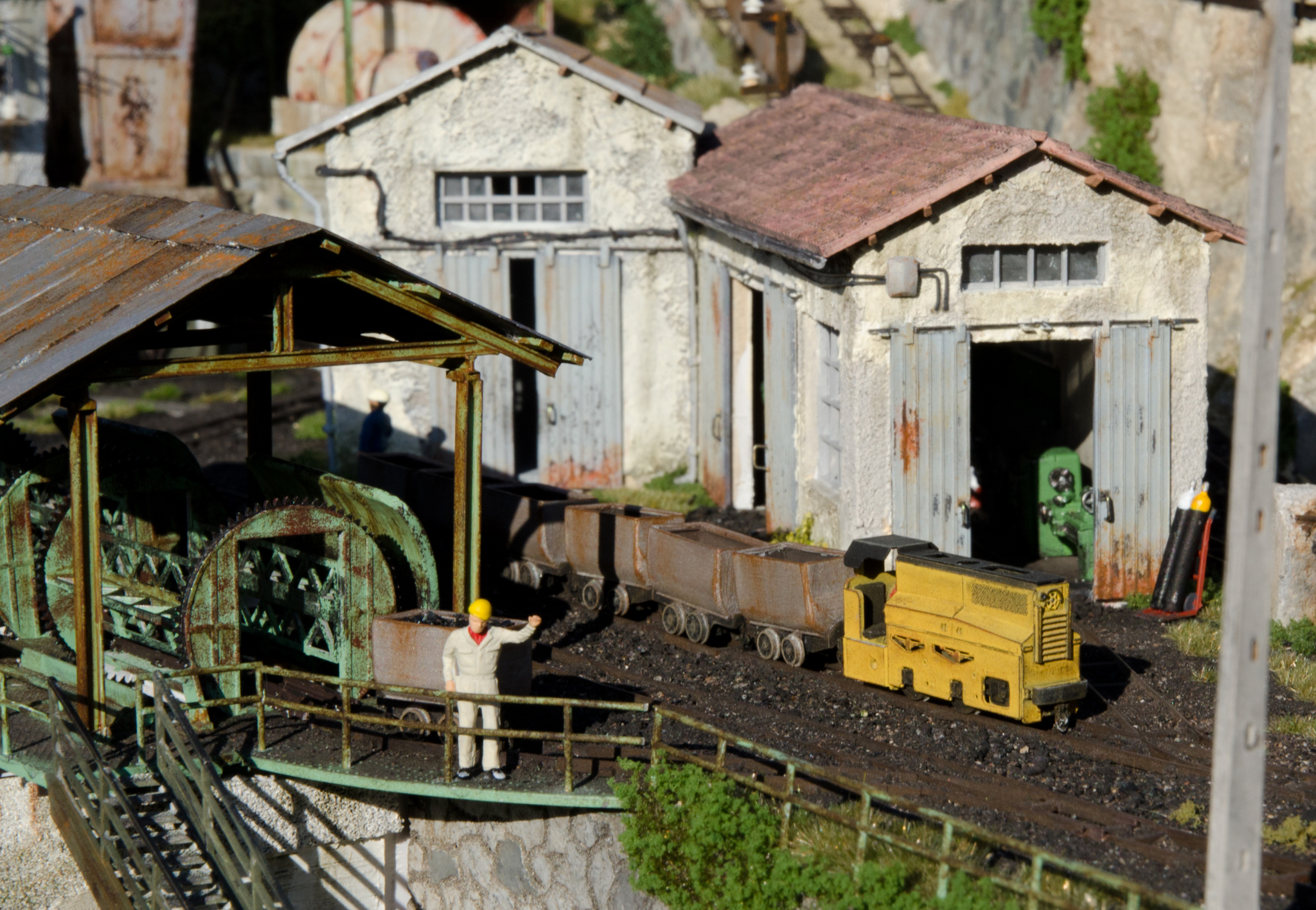

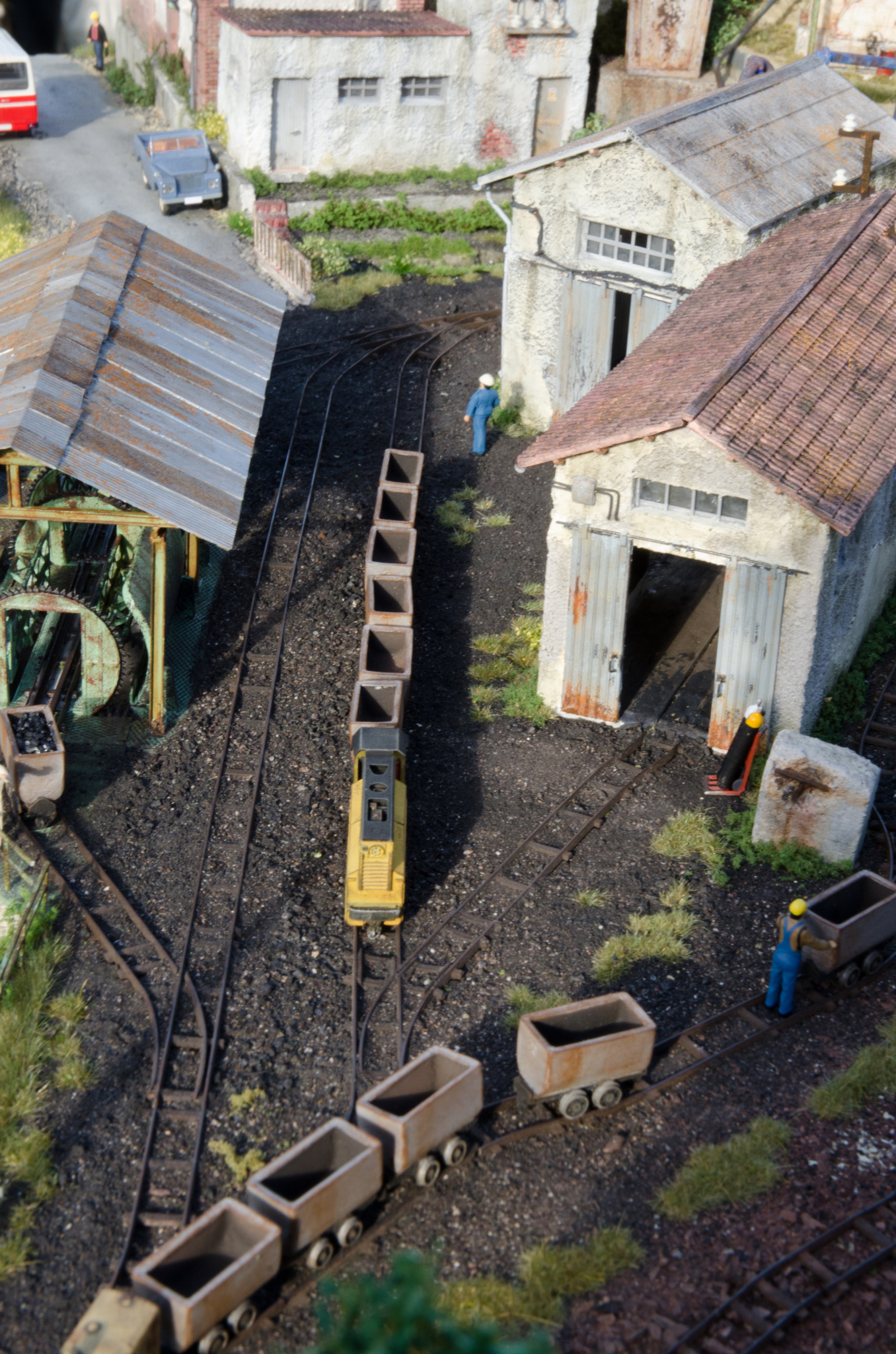

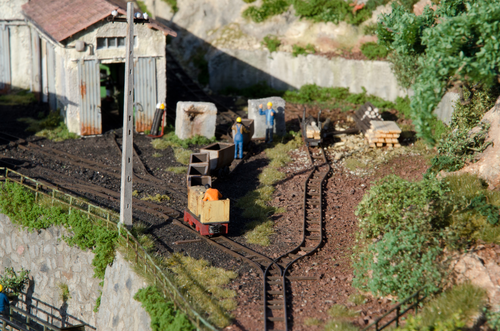

Un tractor empuja unas vagonetas hacia el plano.

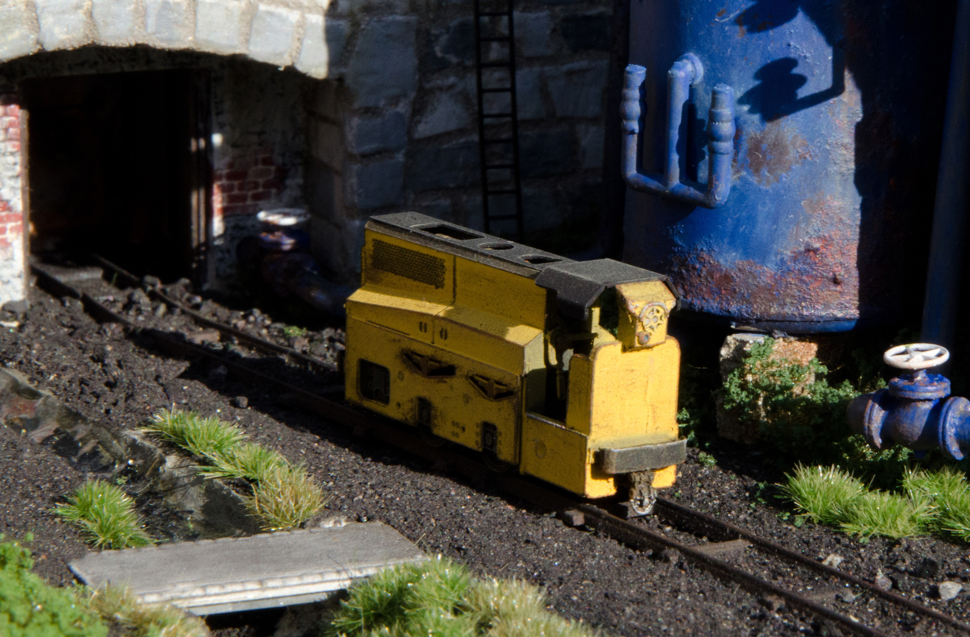

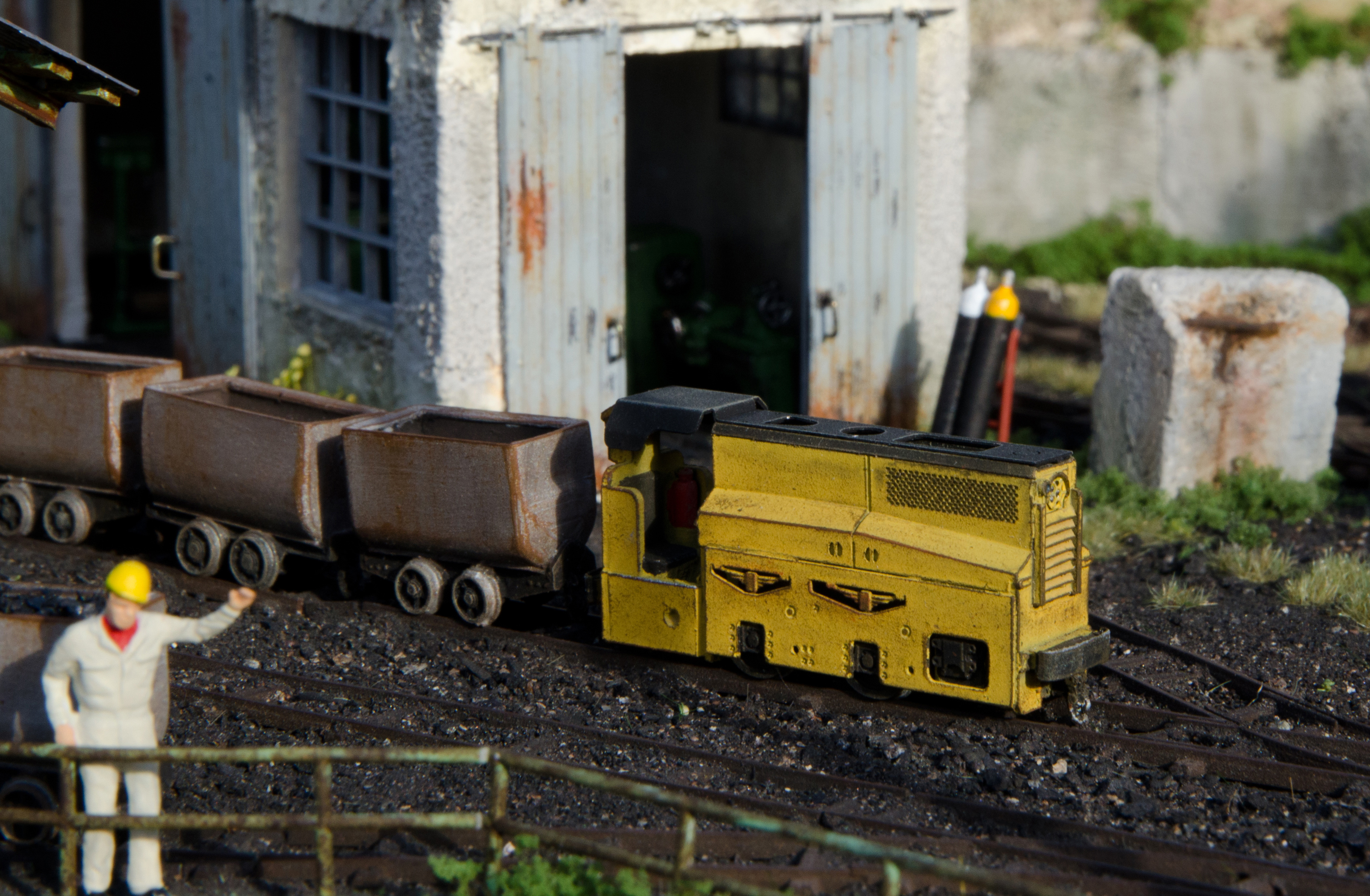

Mientras una Deutz espera con otro corte de vagonetas
El plano inclinado arranca junto a los talleres

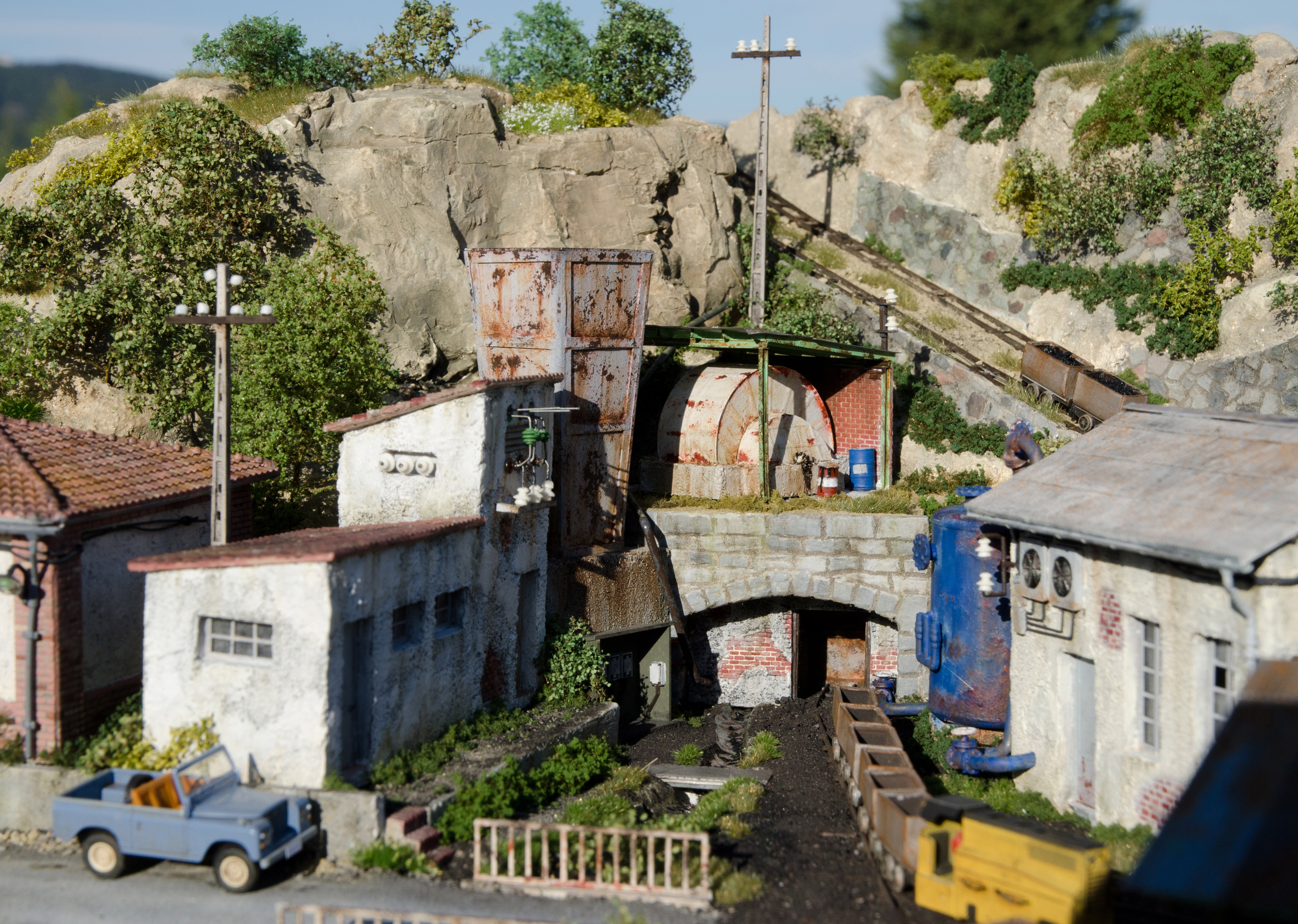

Algunas fotos aéreas de la zona de la bocamina

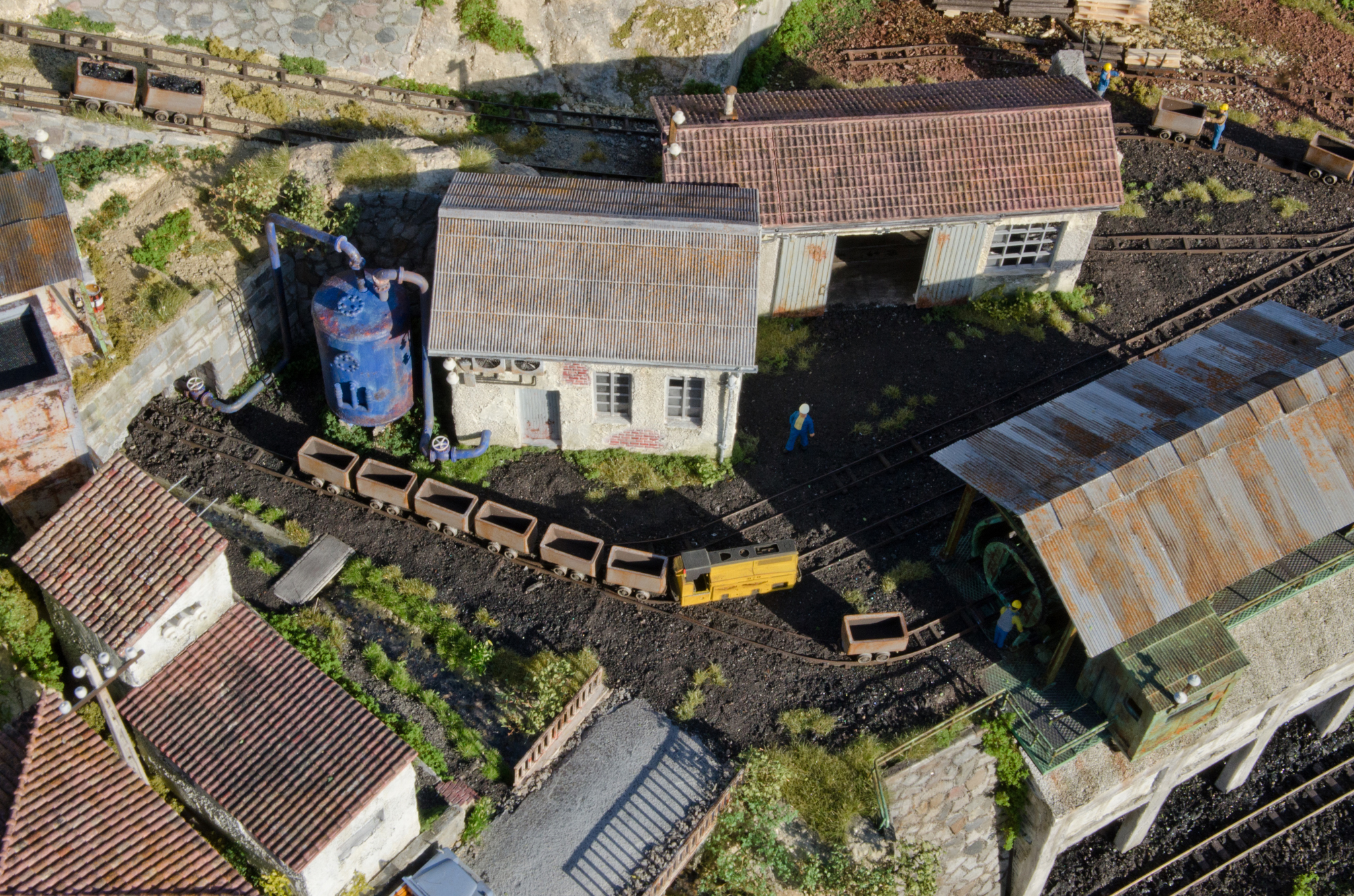

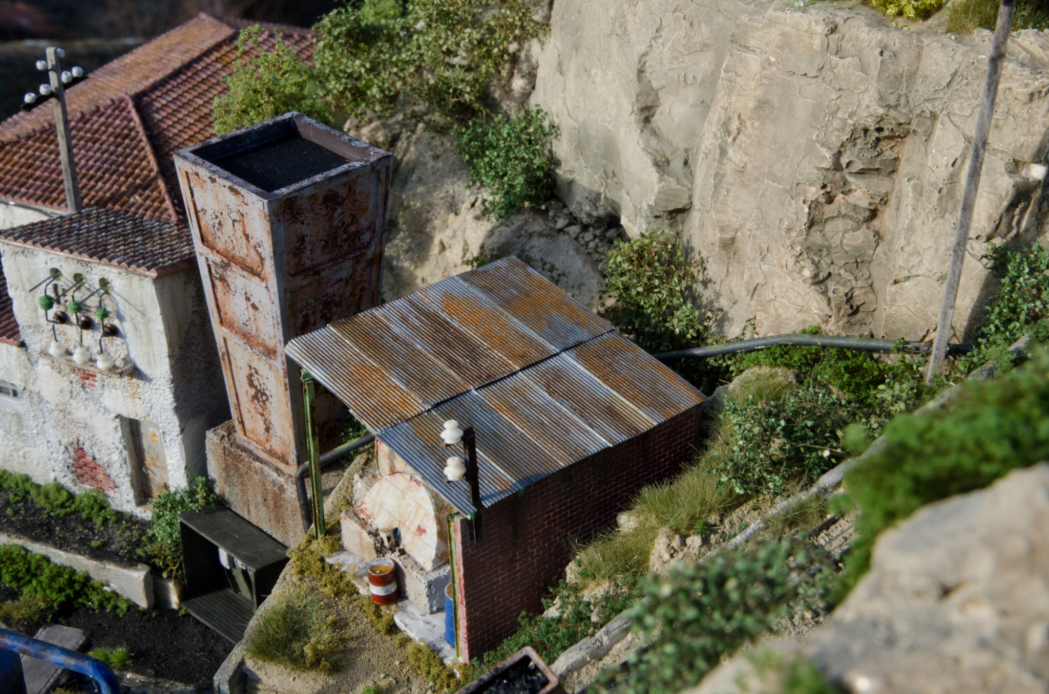

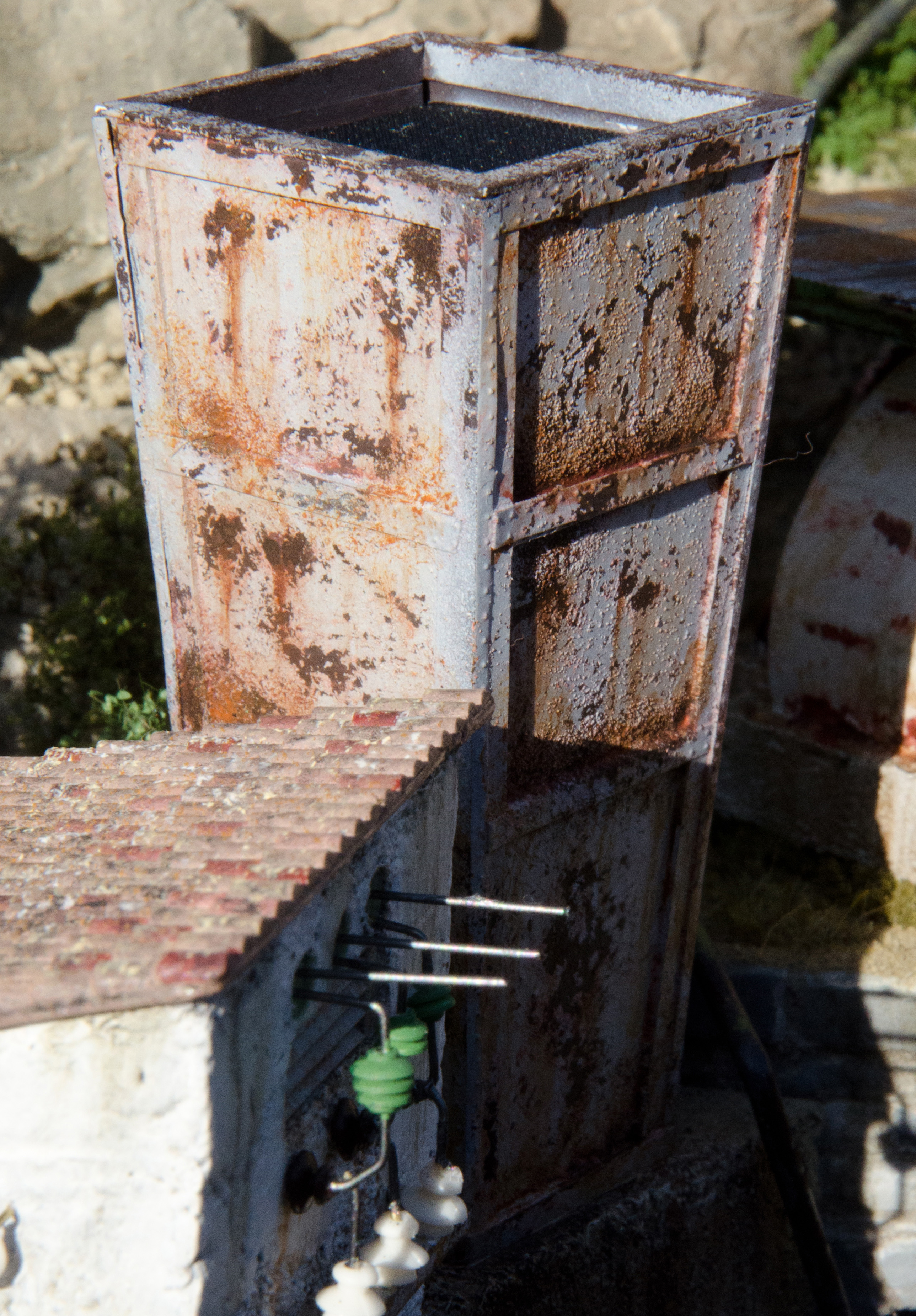

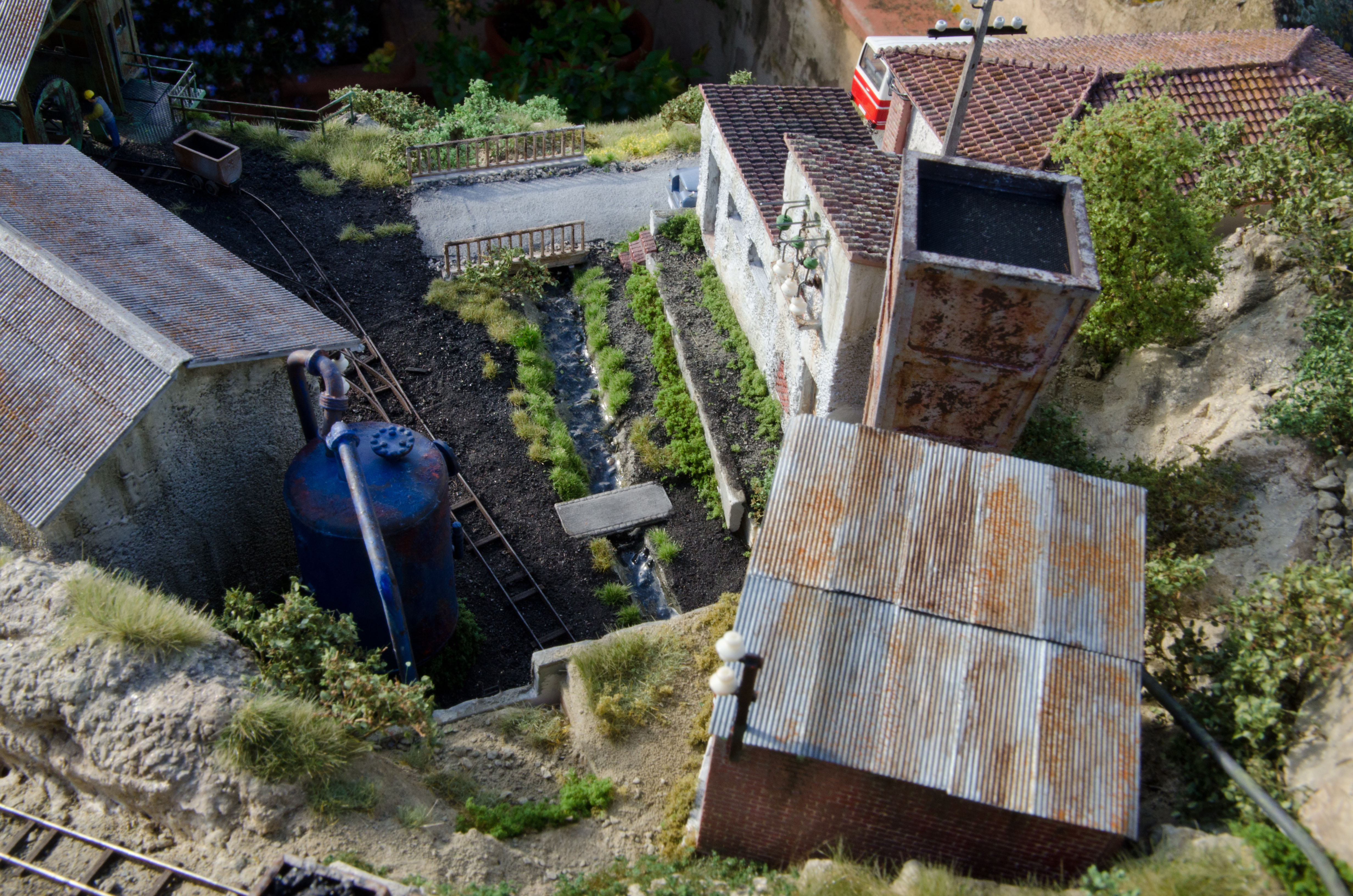

El transformador, la chimenea de ventilación y el cobertizo de la máquina del ventilador. De más arriba, llega una tuberia con agua para la mina
A la izquierda, la casa del compresor y un canal de desagüe que sale de la mina.

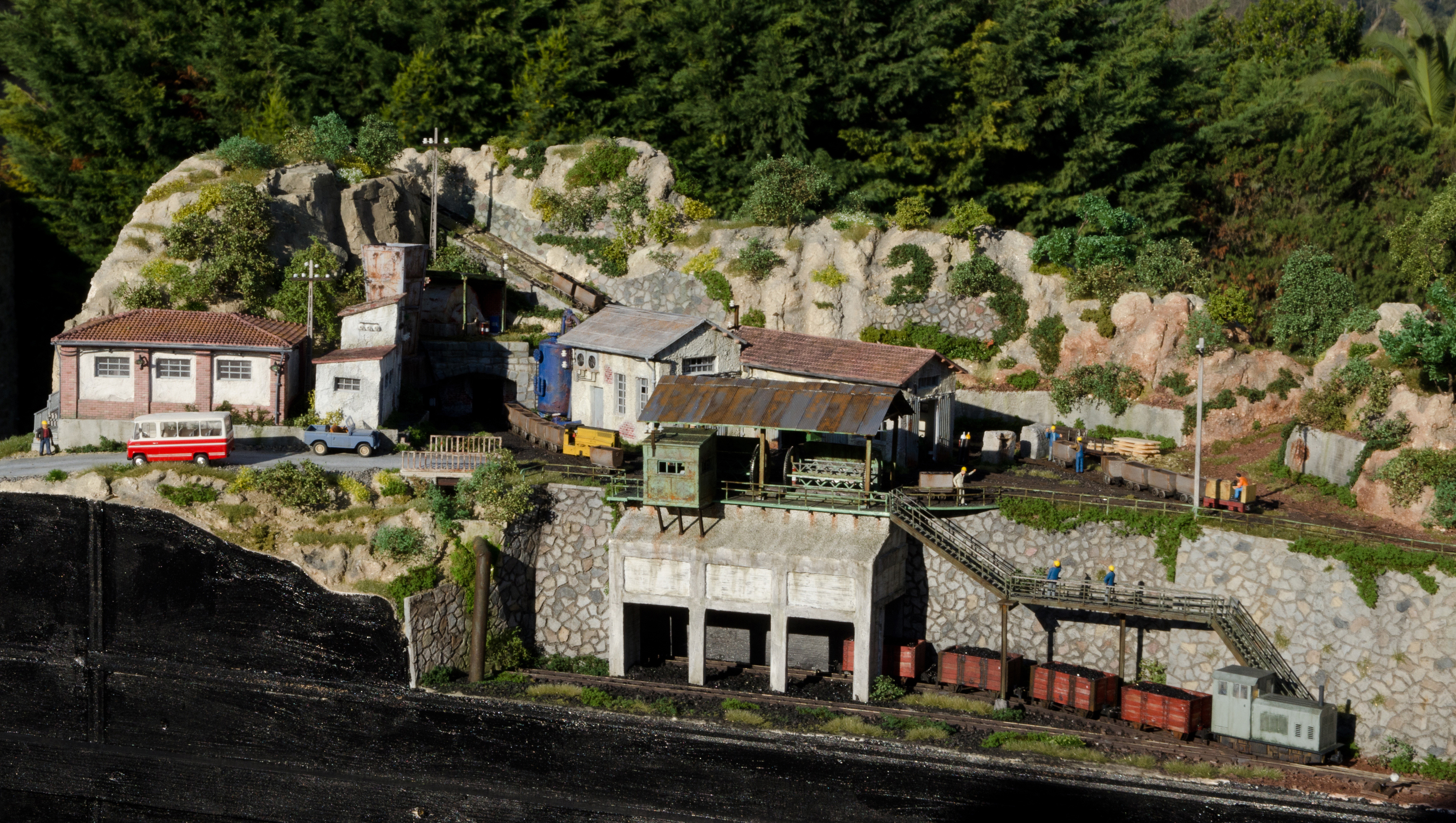

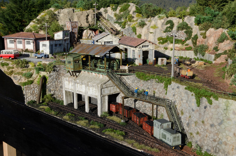

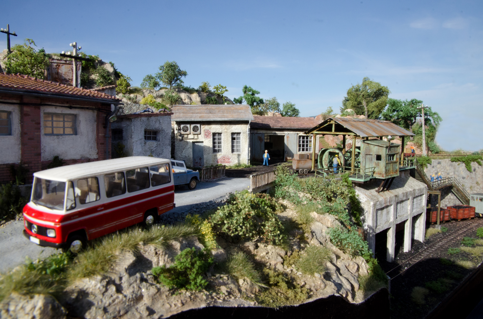

Una vista general

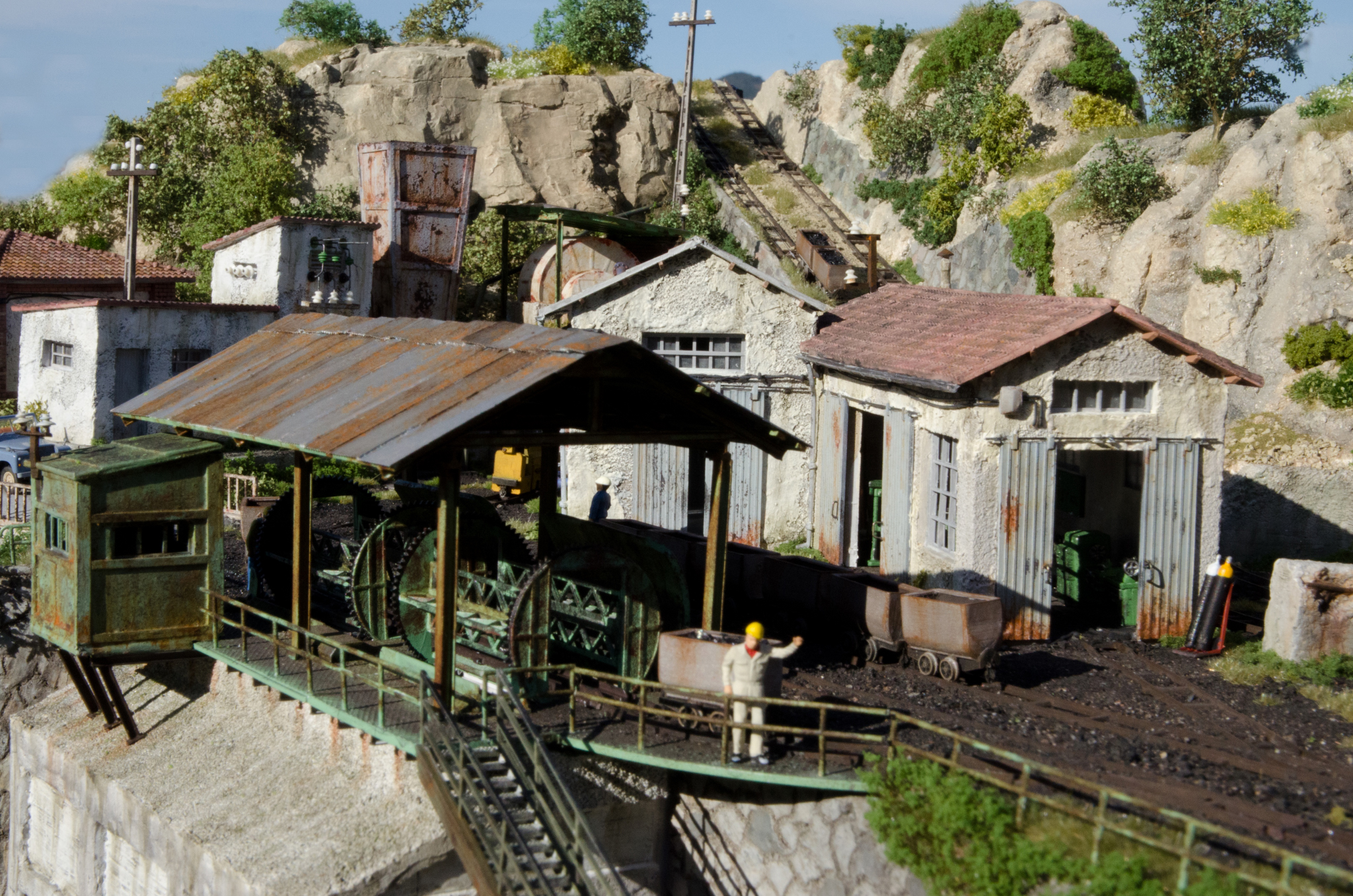

El cobertizo de las volcadoras

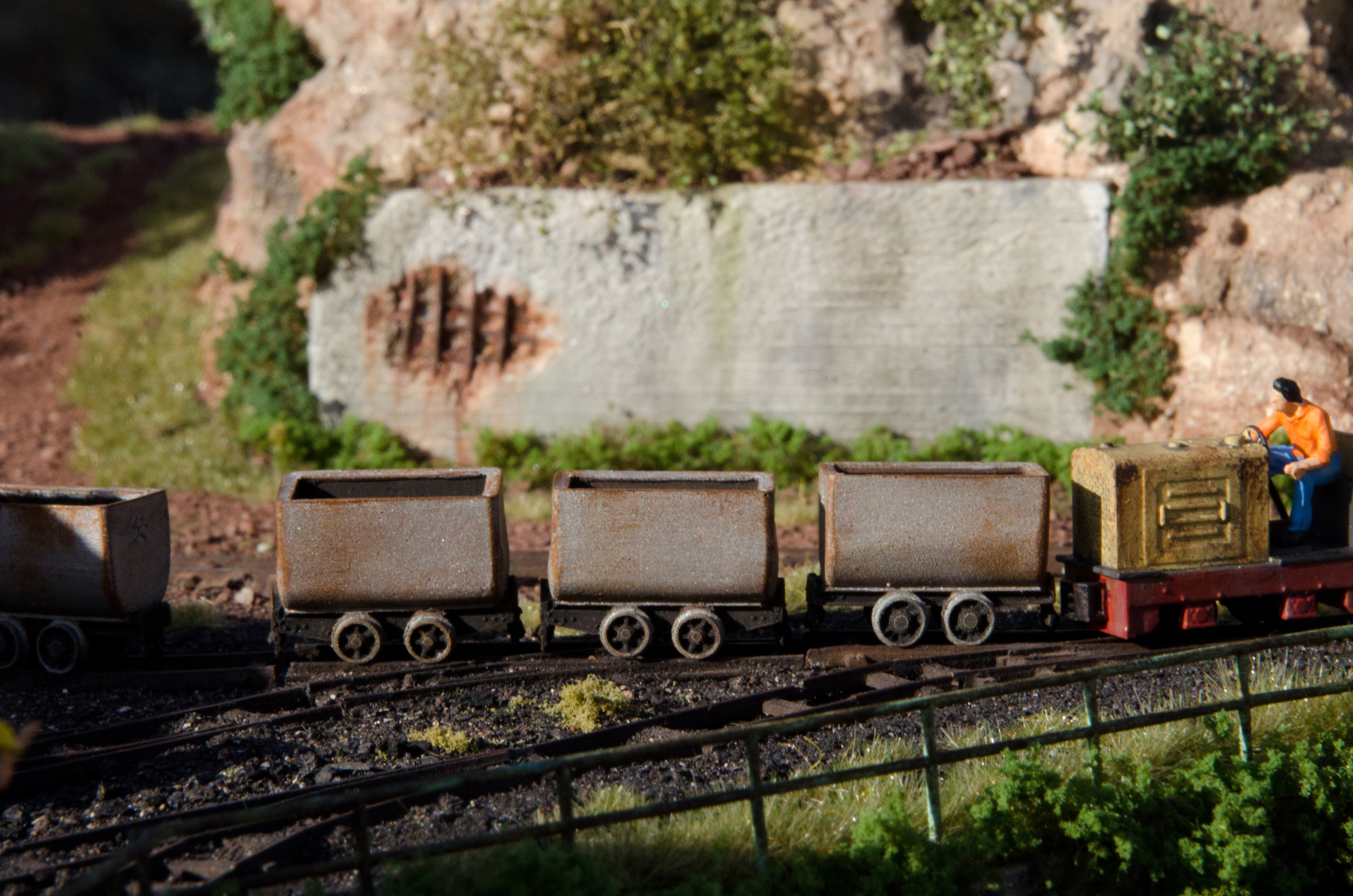

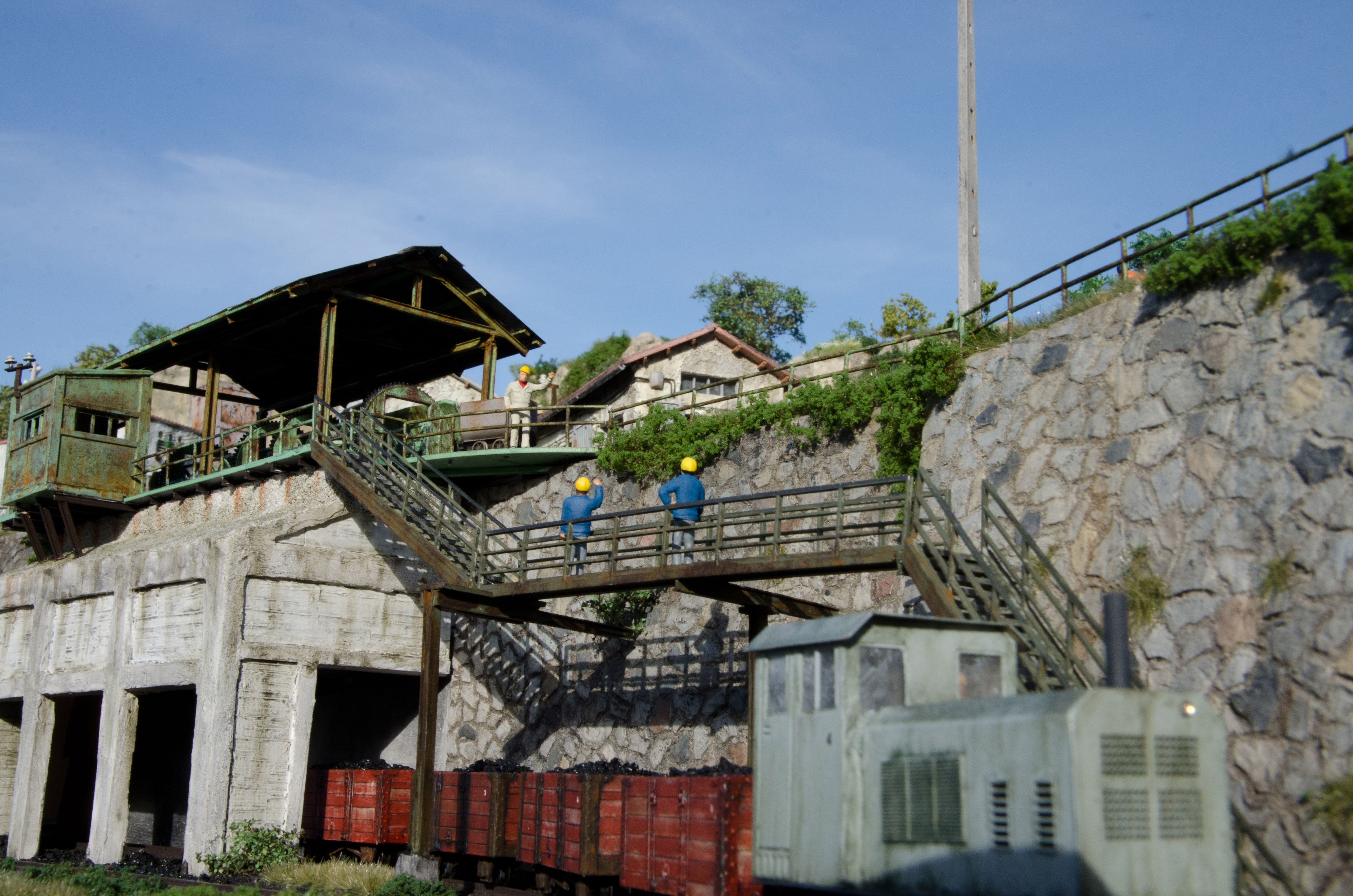

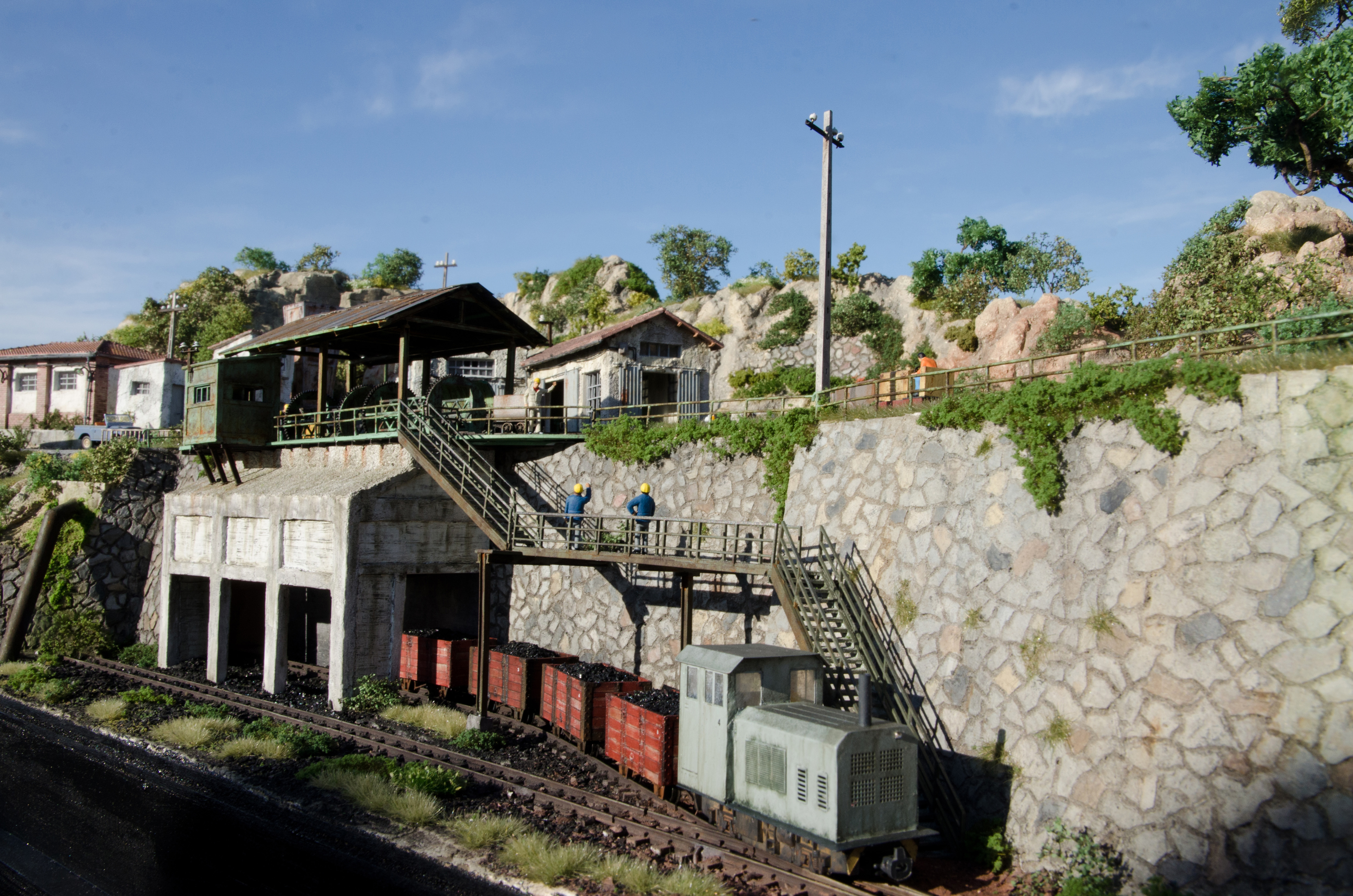

Tren cargado sale para llevar el carbón a los lavaderos

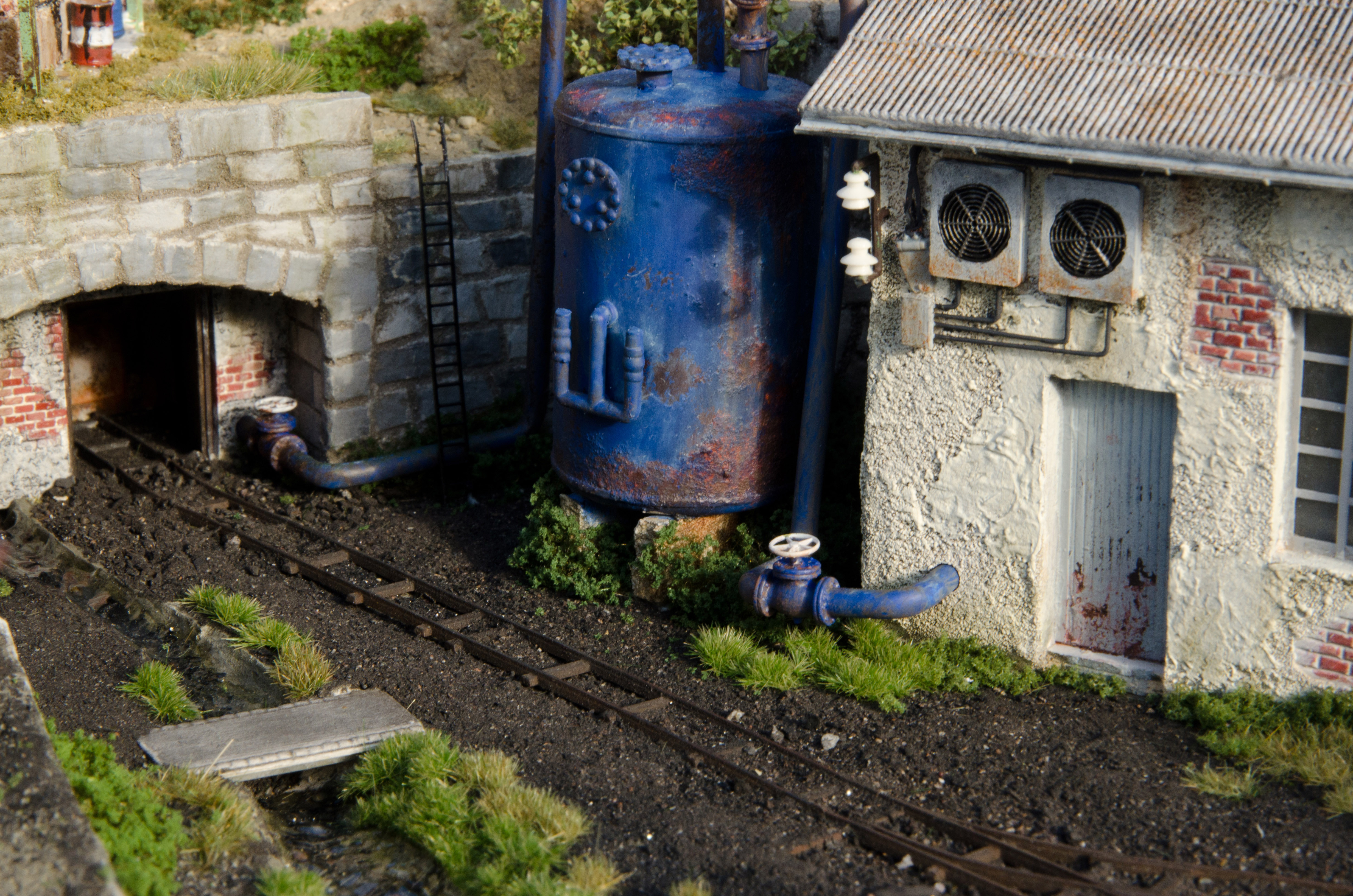

La bocamina. La portezuela que se ve en el interior servia para mantener la presión para que la ventilación fuese efectiva.

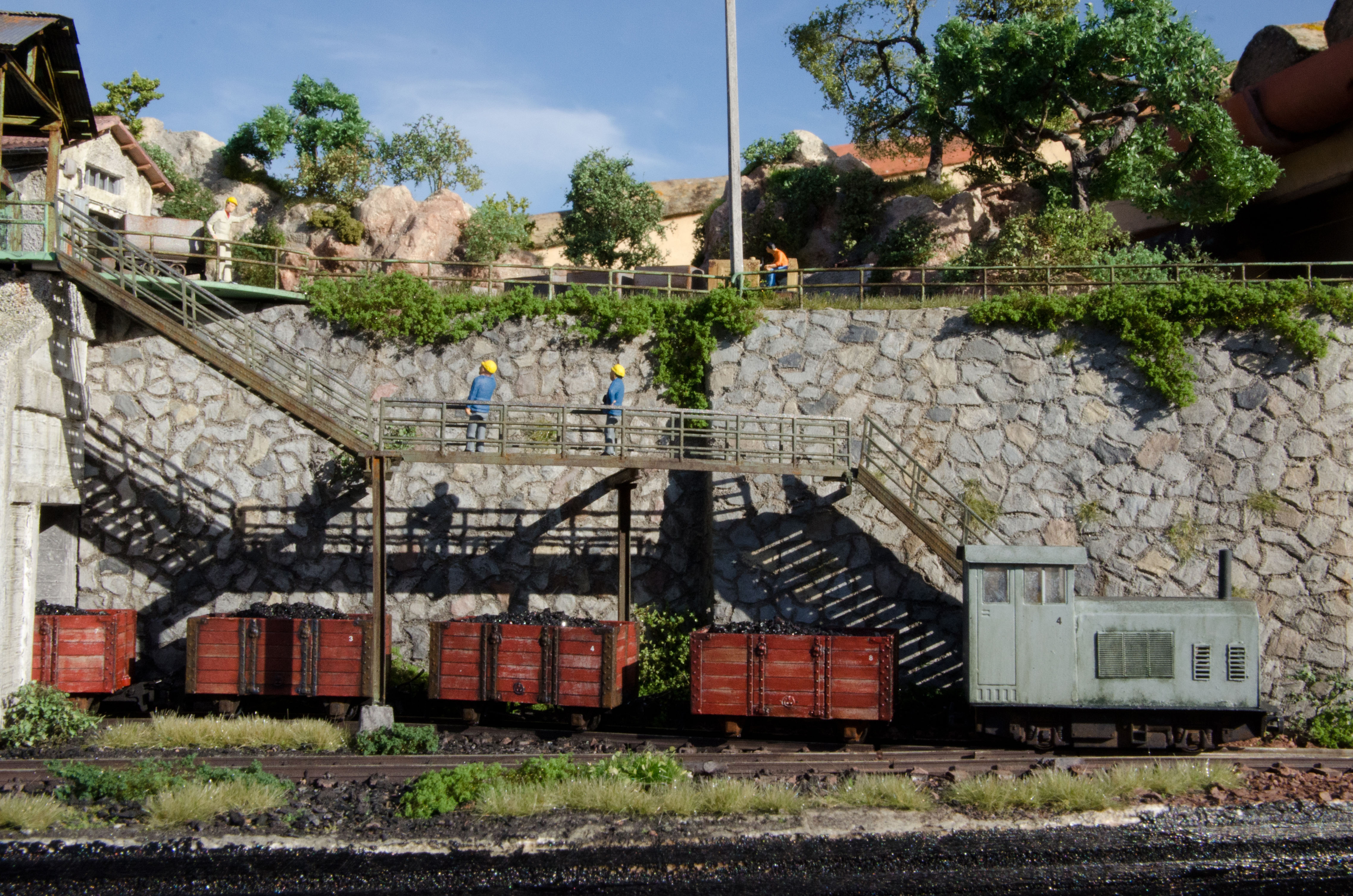

La Deutz pasa frente al calderín del aire comprimido

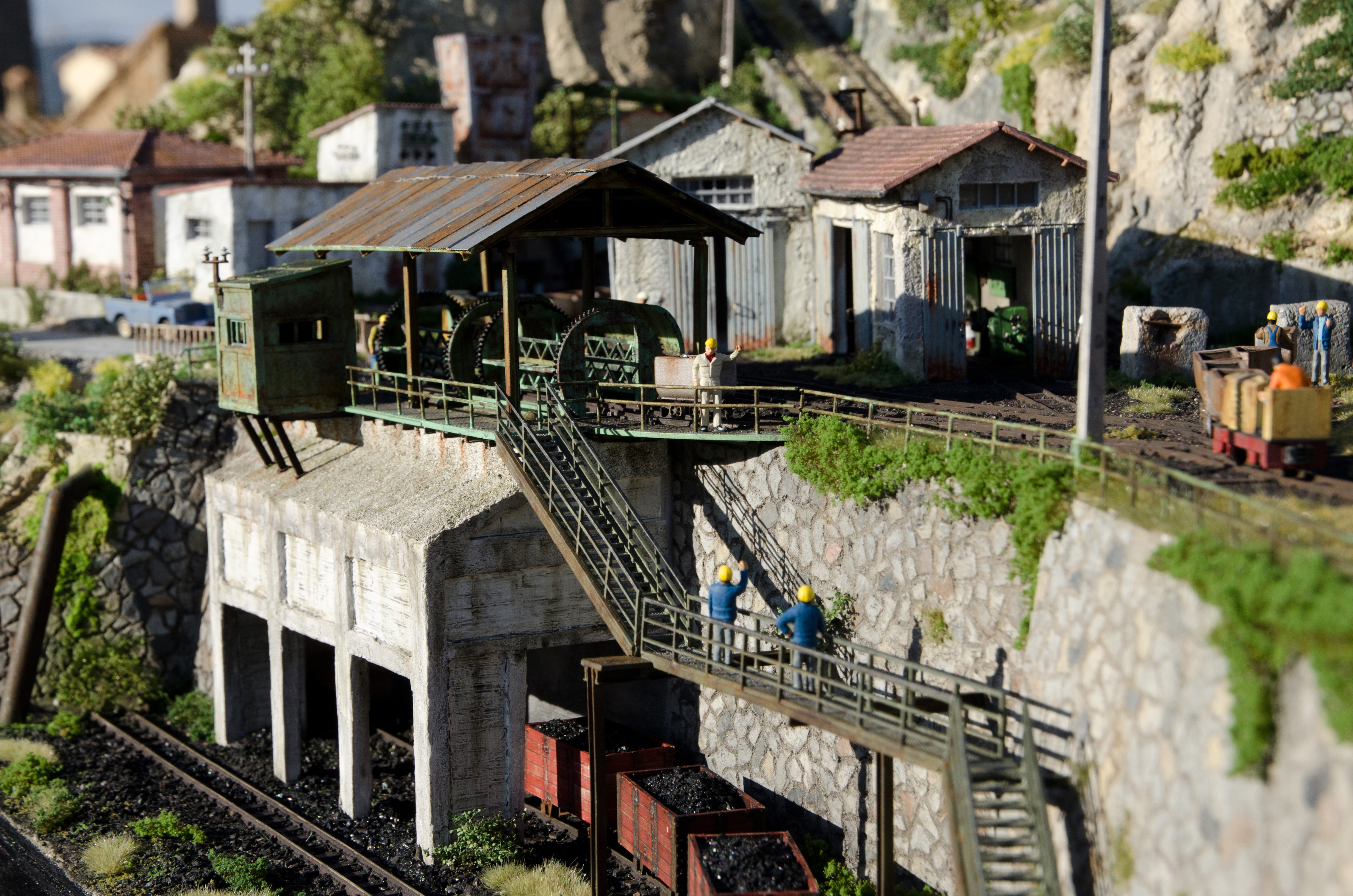

Dos vagonetas cargadas bajan por el plano inclinado

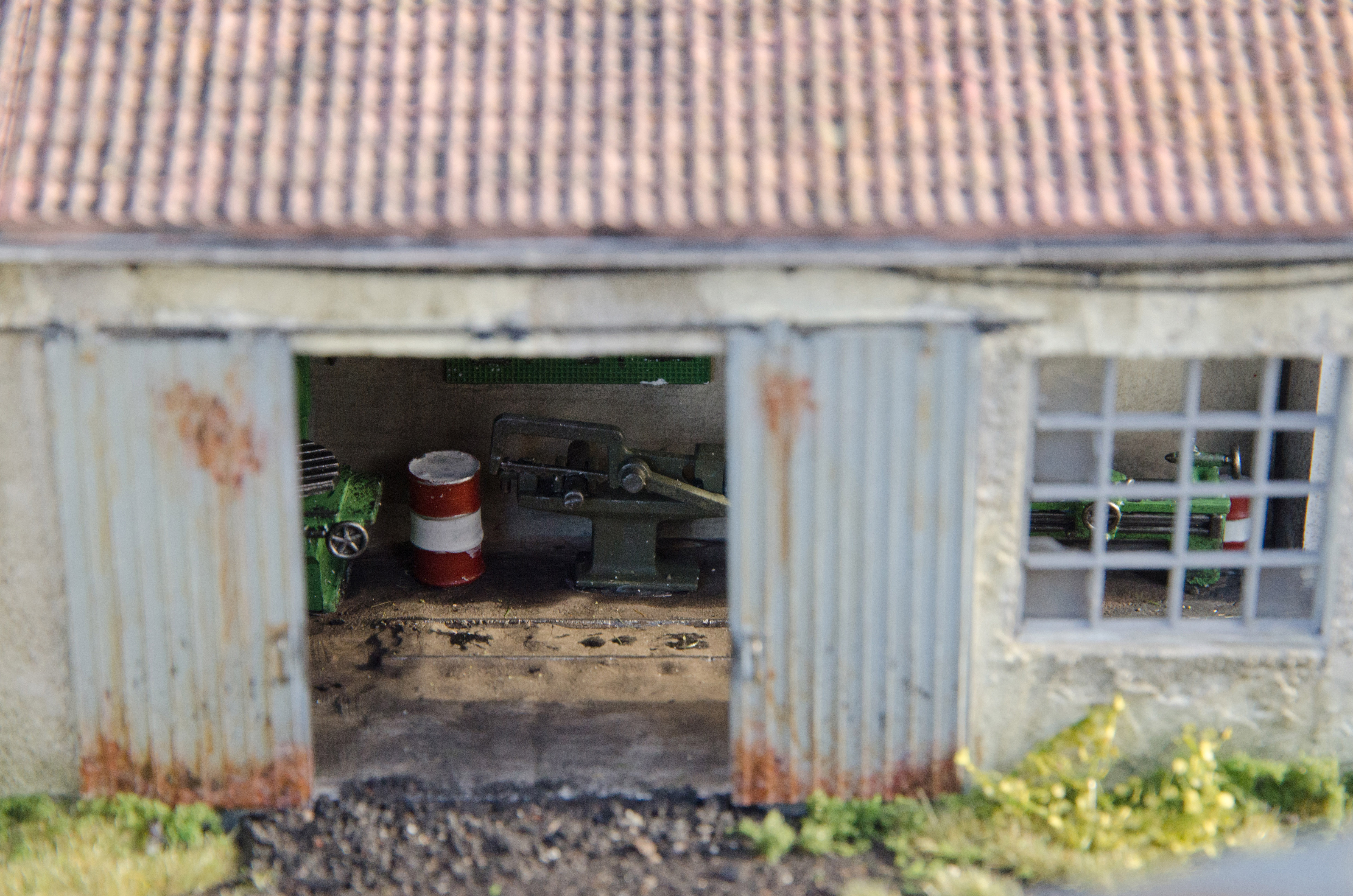

El taller

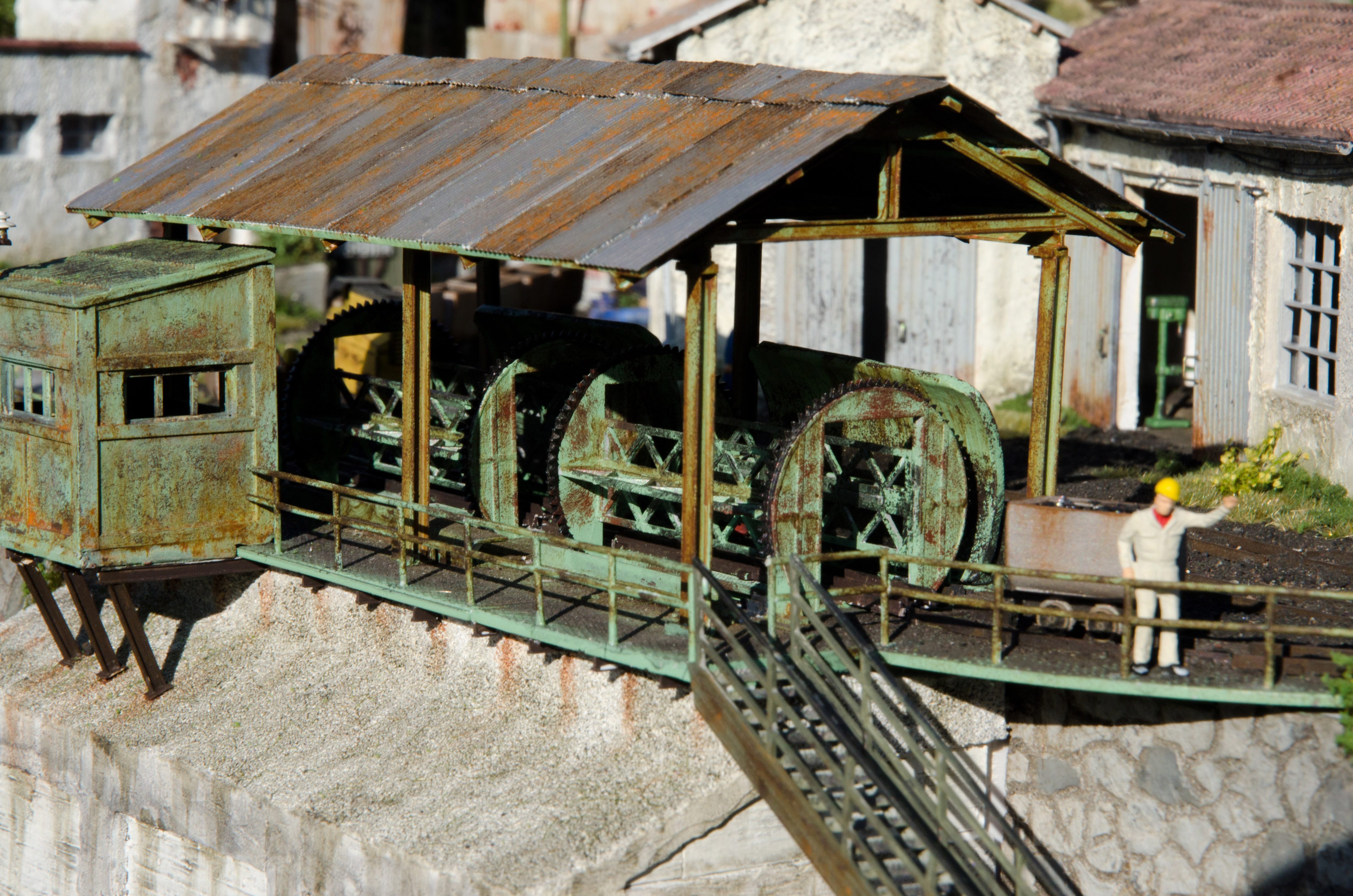

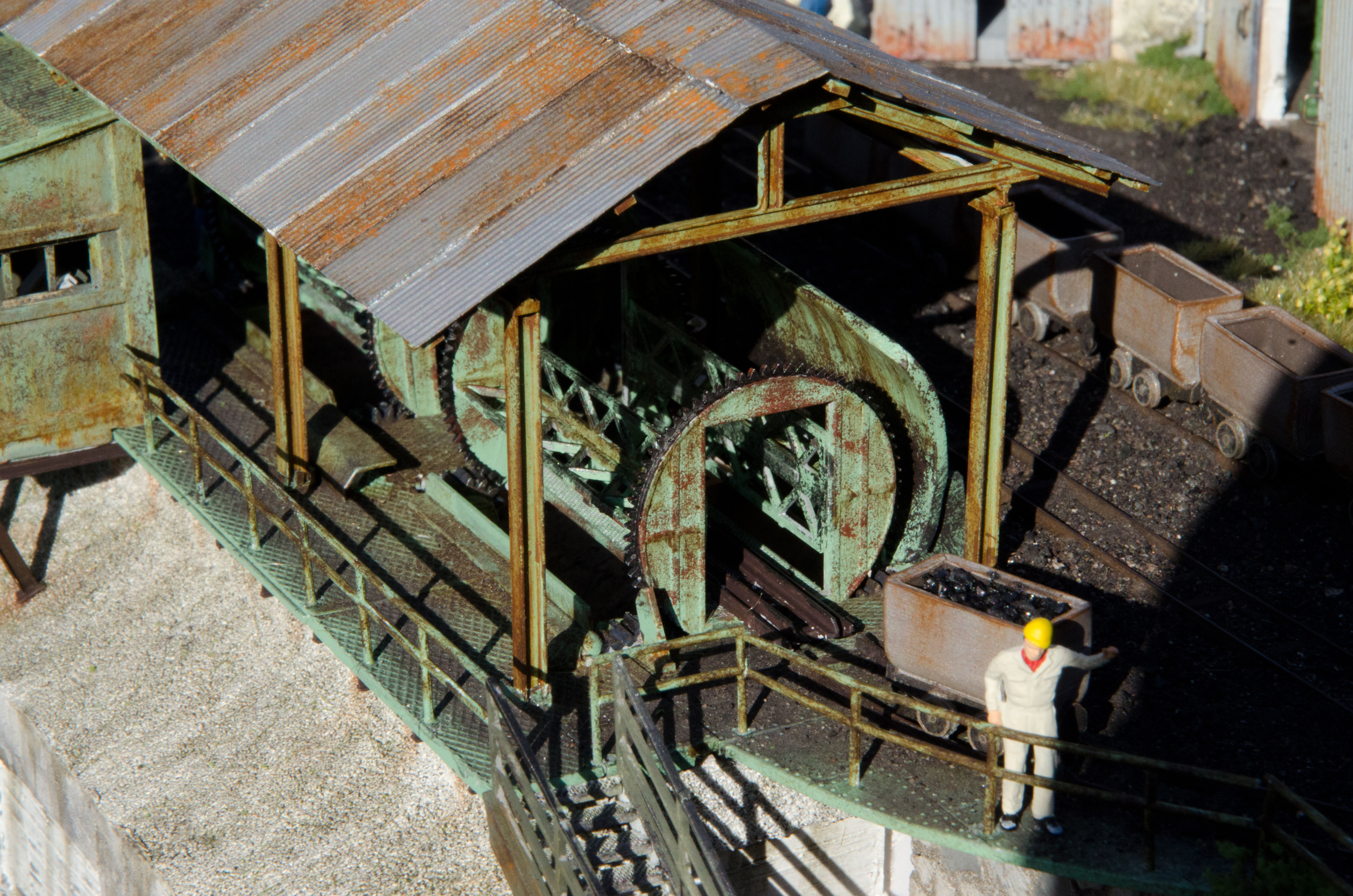

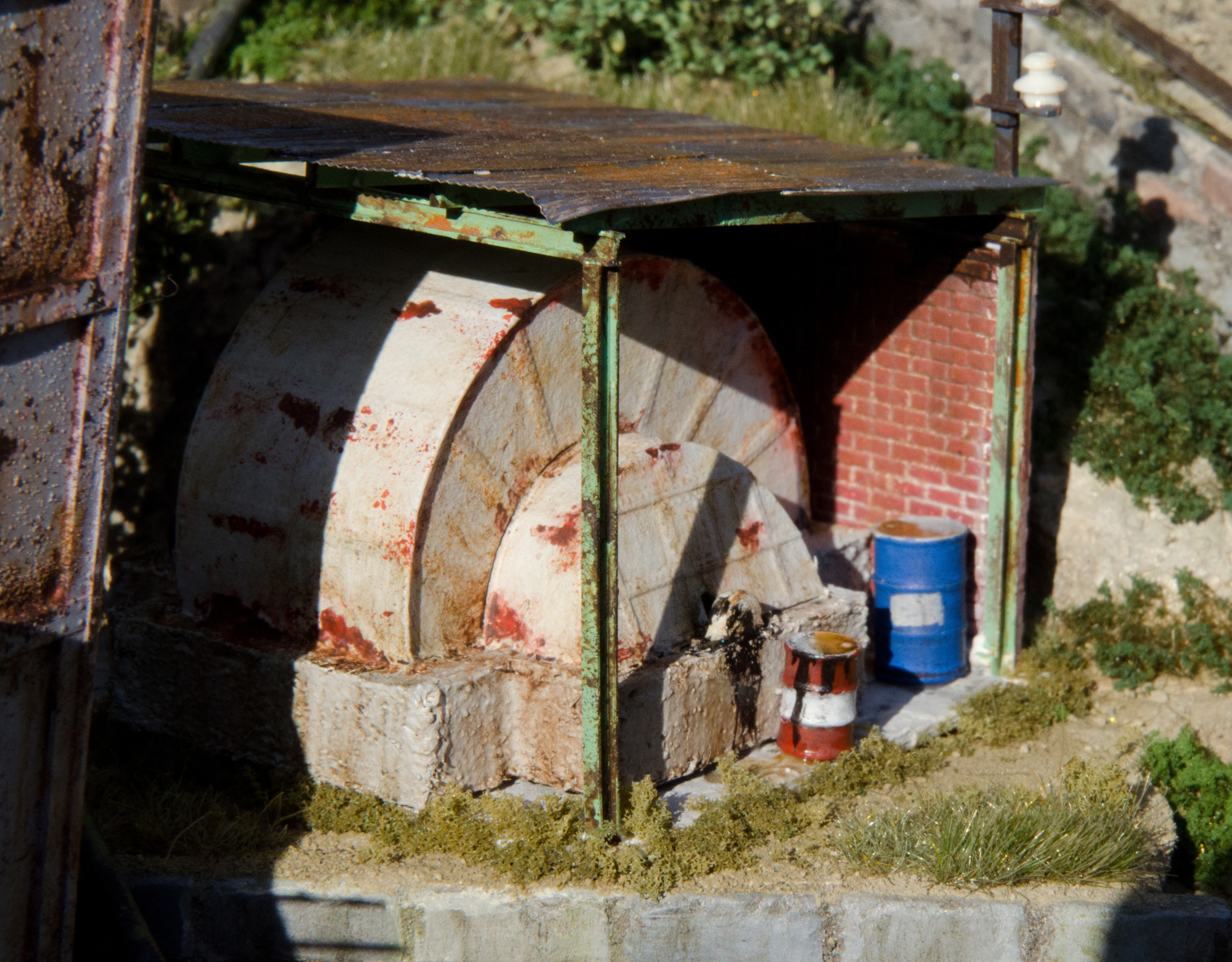

La máquina de ventilación
La chimenea...

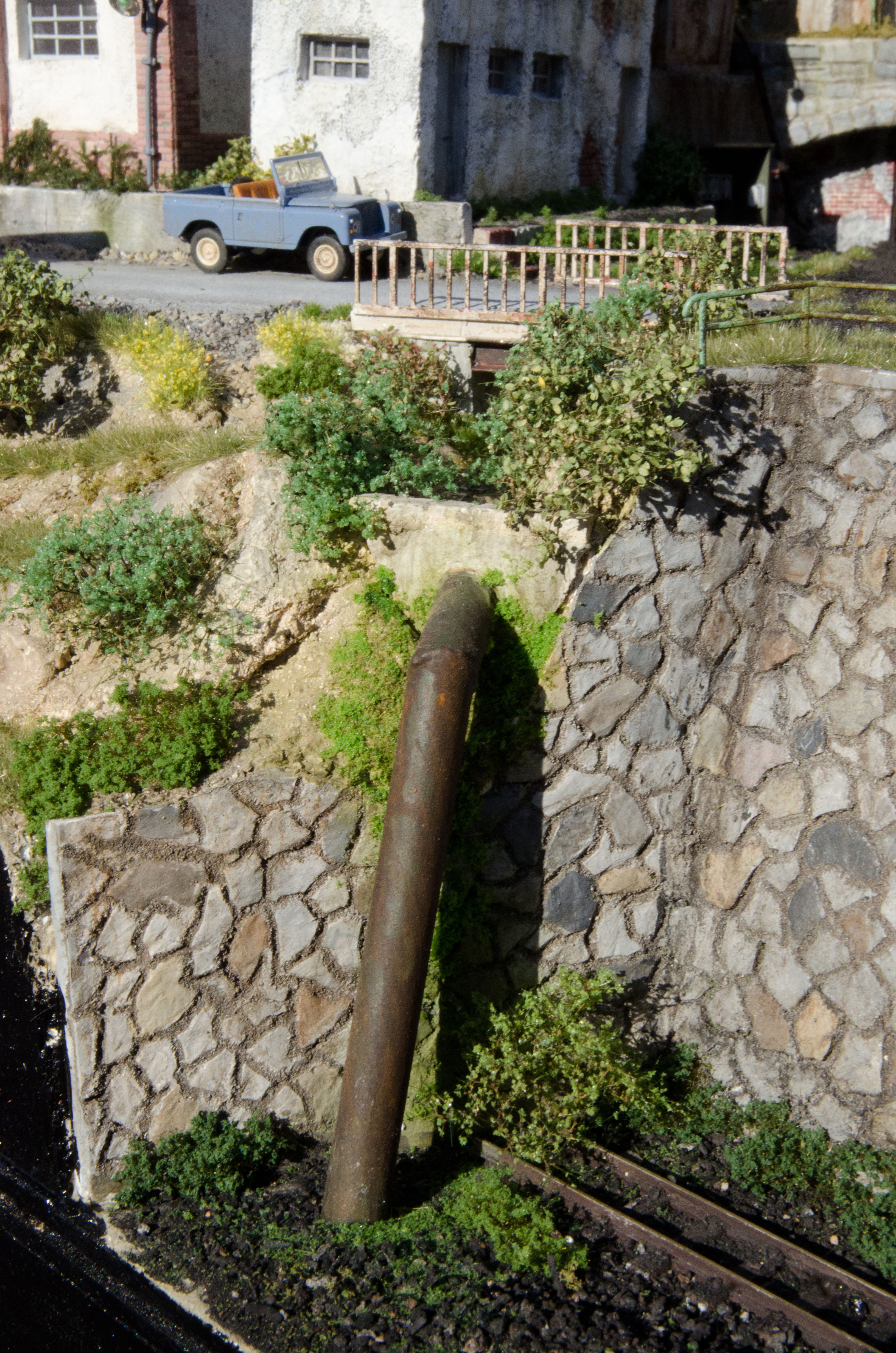

El agua que sale de la mina, después de un pequeño recorrido en superficie, se canaliza mediante tubería hacia el (hipotético) rio que pasa más abajo.

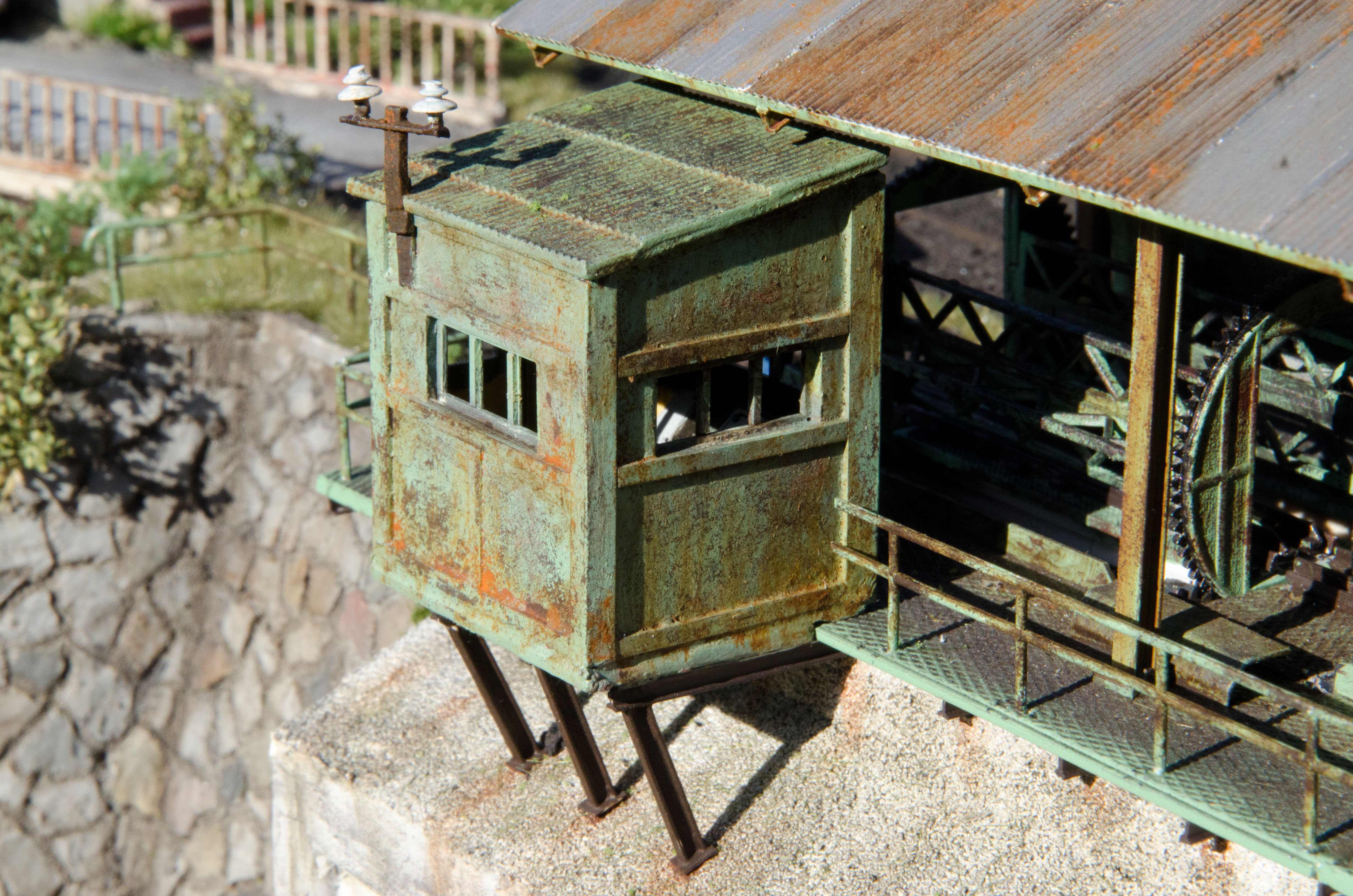

La caseta de control de las volcadoras,
El plano inclinado desde su punto más alto
Algunas fotos más amplias del conjunto...

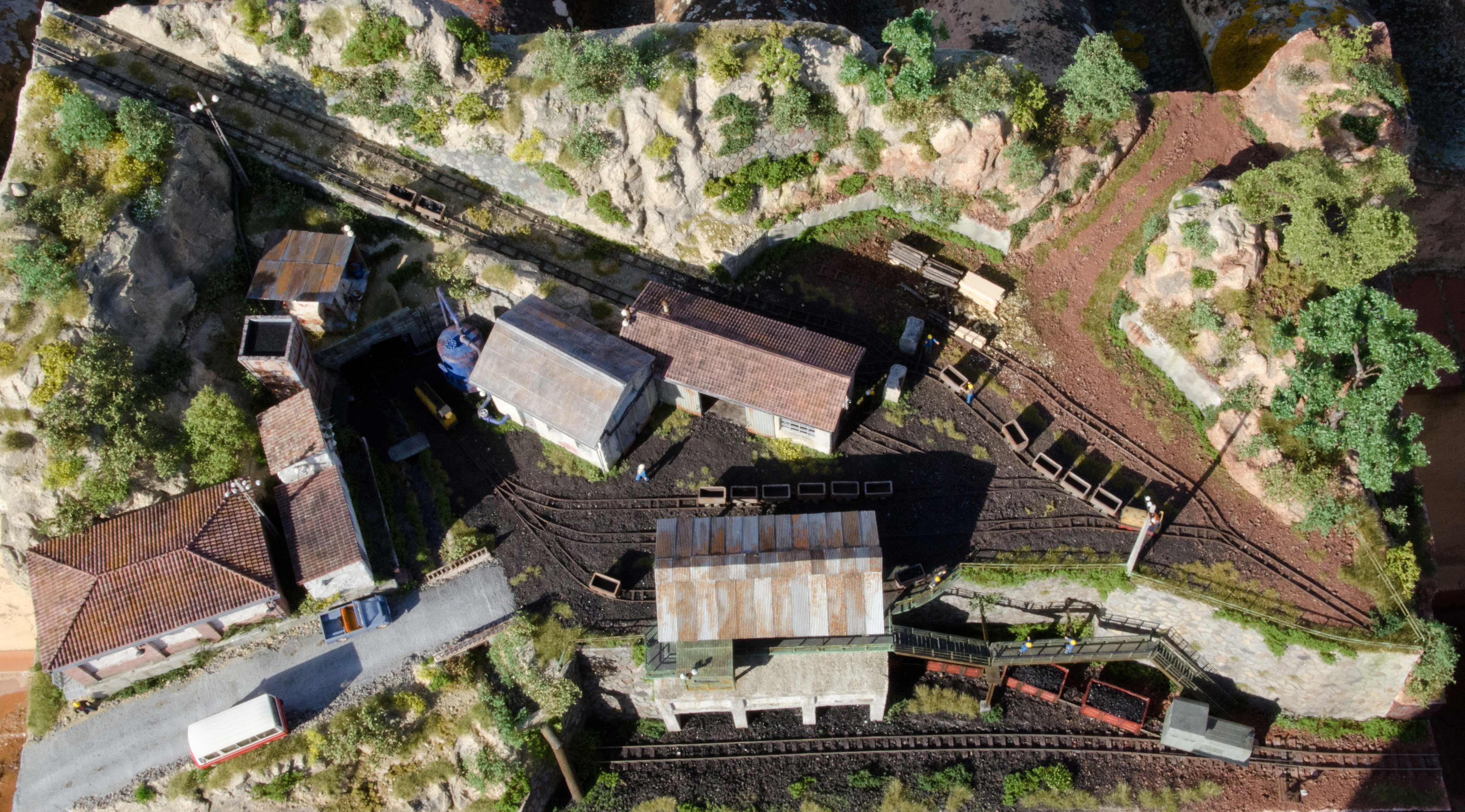

Y finalmente, una vista cenital del conjunto, de 90x50 cms.
