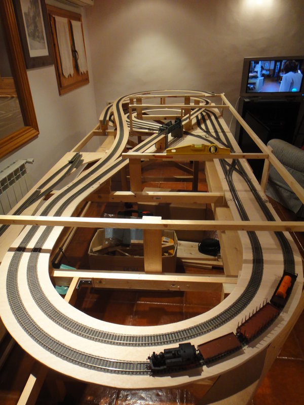

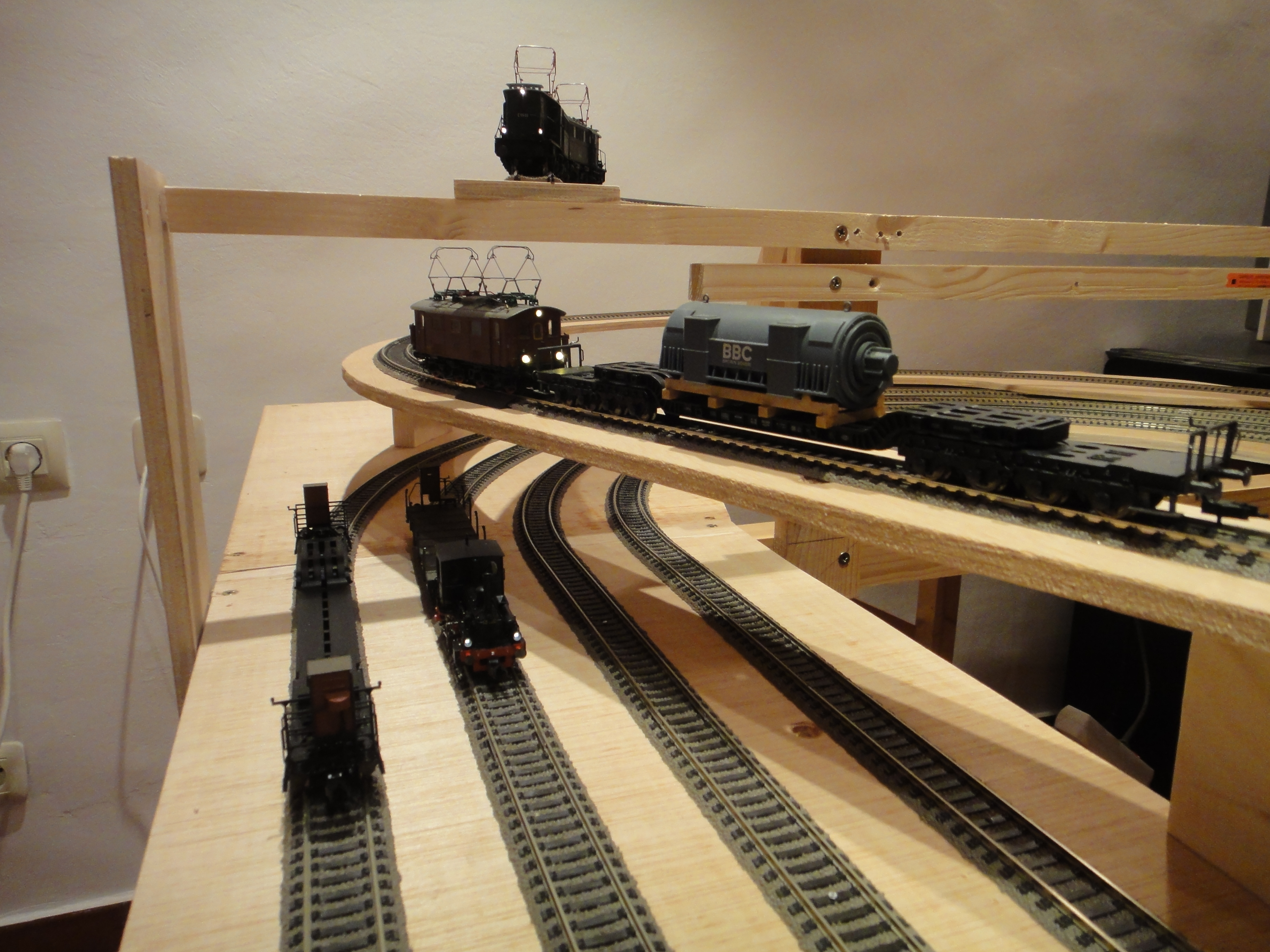

Y que altura tiene el nivel superior? Pues aproximadamente el de 4 cajas de Fleischman!
Efectivamente, 22 cm lo que deja una luz entre niveles teniendo en cuenta el grosor del tablero que es de 10 mm, de 9 cm justito para que pasen los pantógrafos de las locos, en las parte ocultas no voy a poner catenaria así también me ahorro una buena pasta.

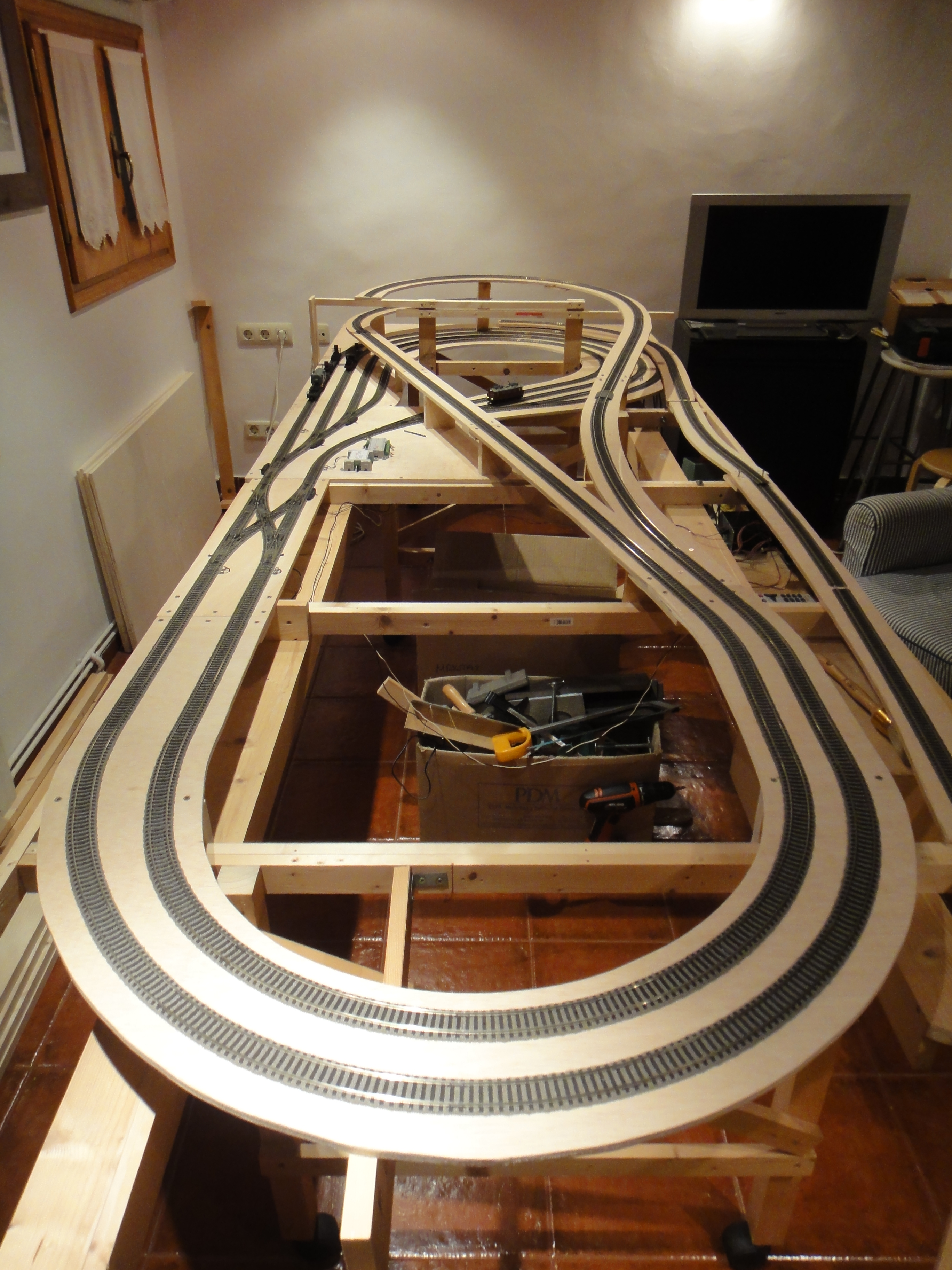

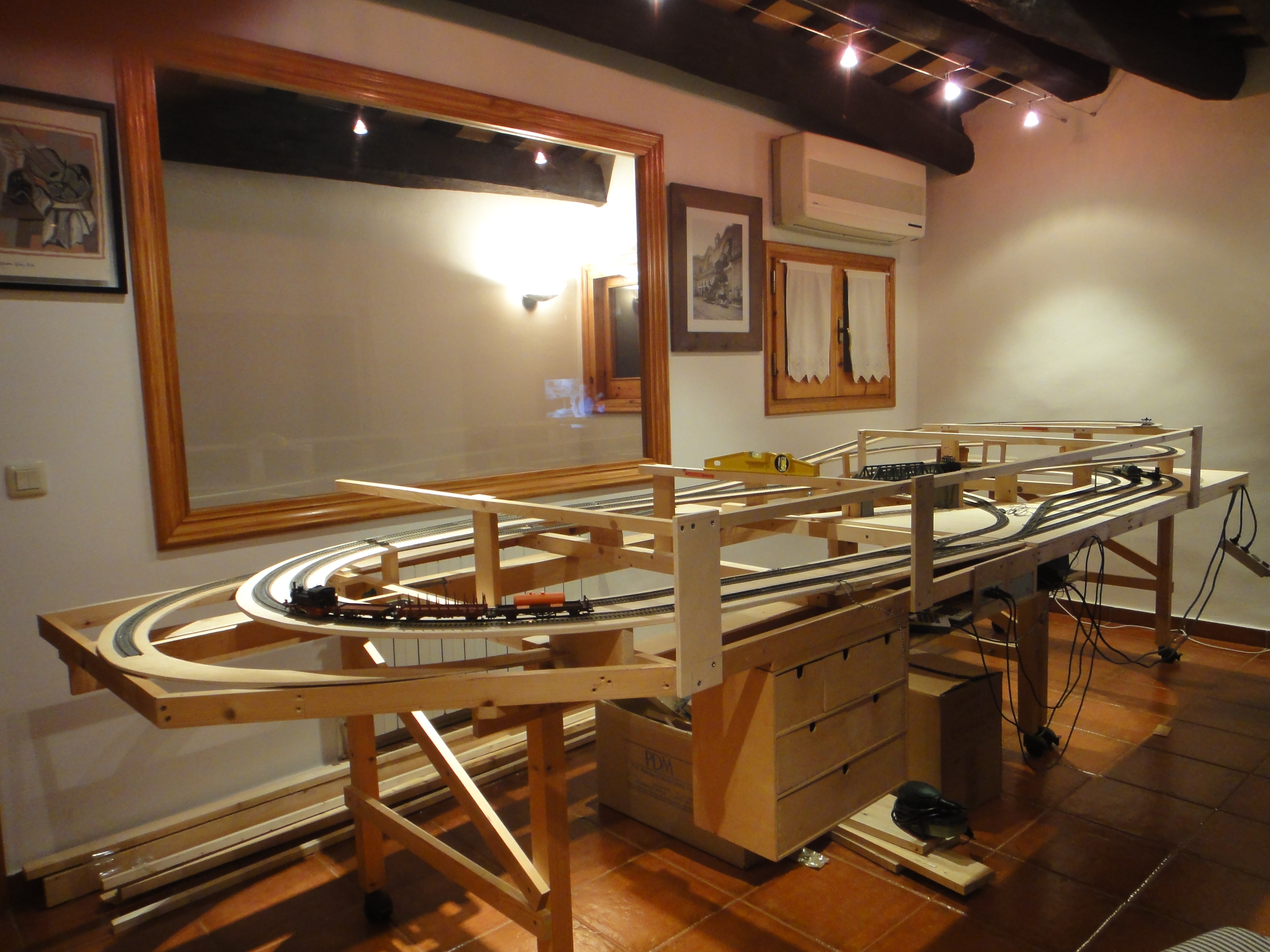

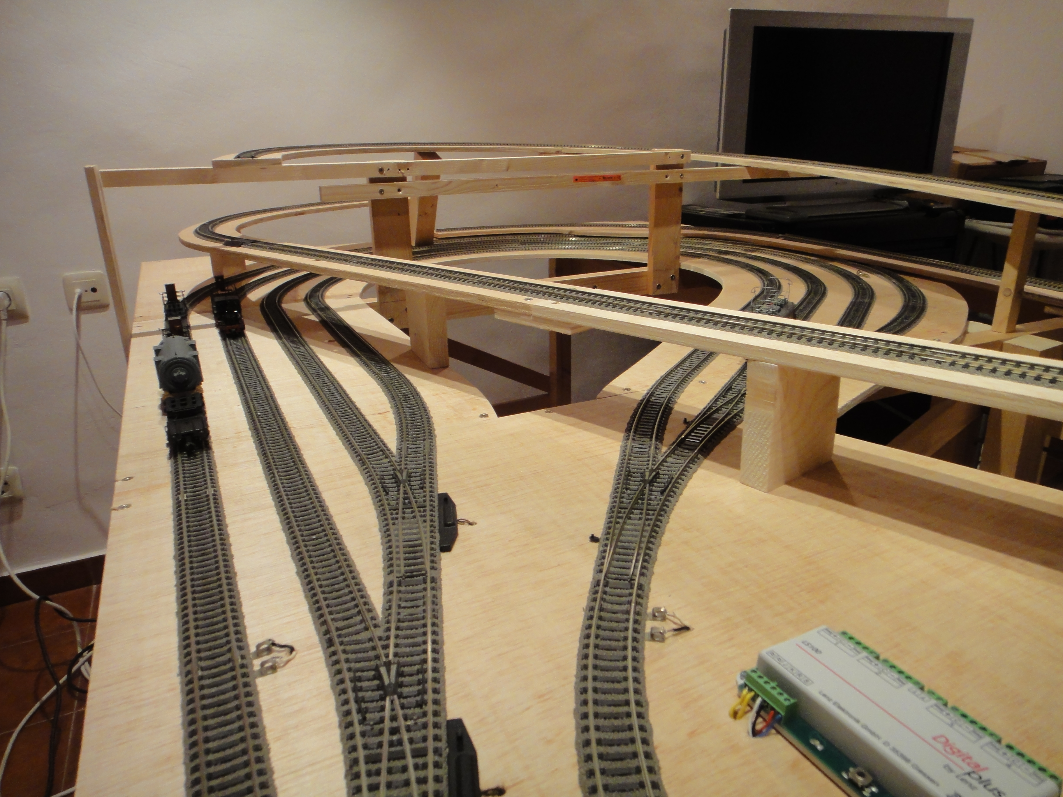

Un par de fotos más, ahora ya se aprecia el enrejado que soportará la estación de paso.

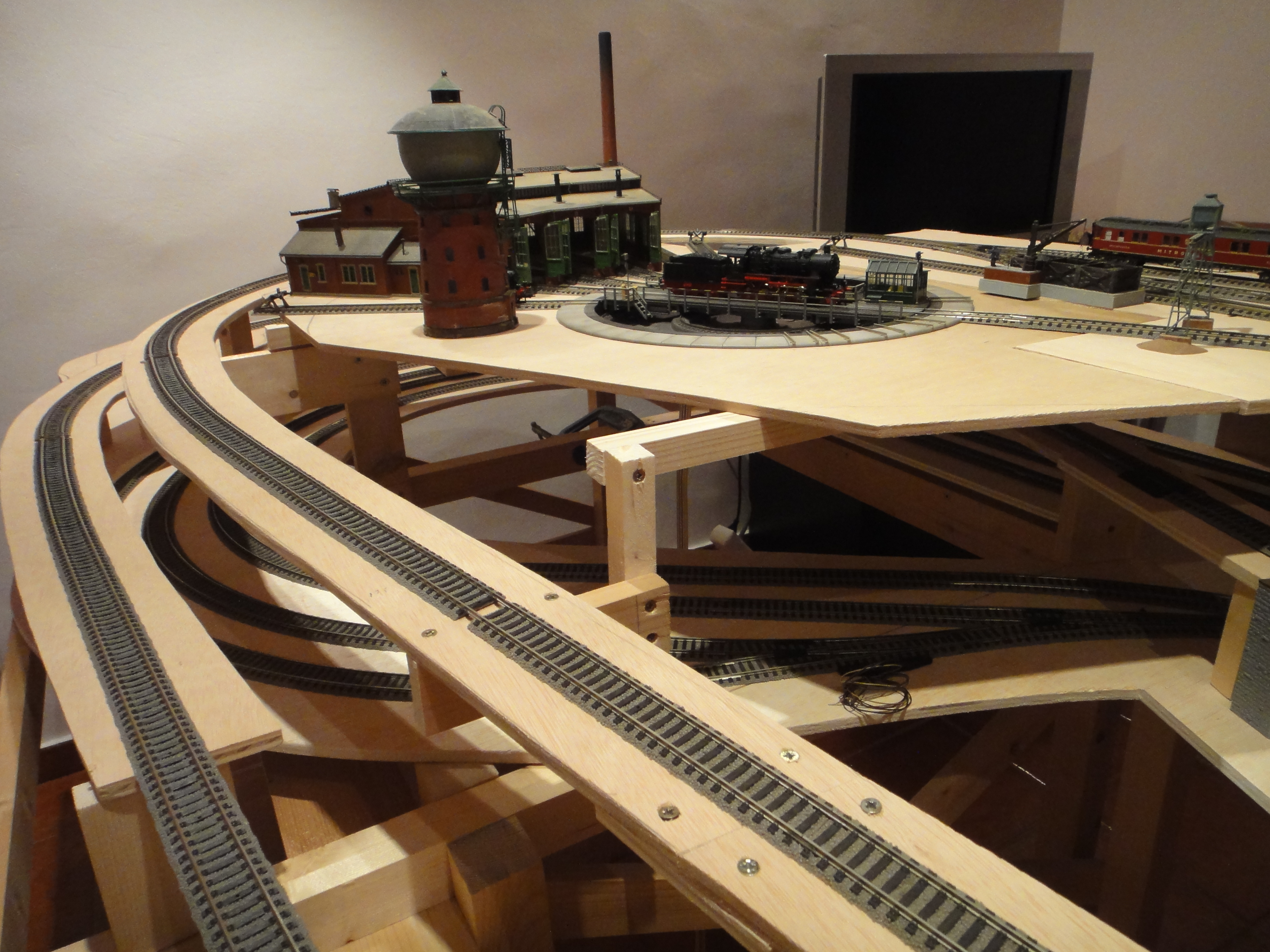

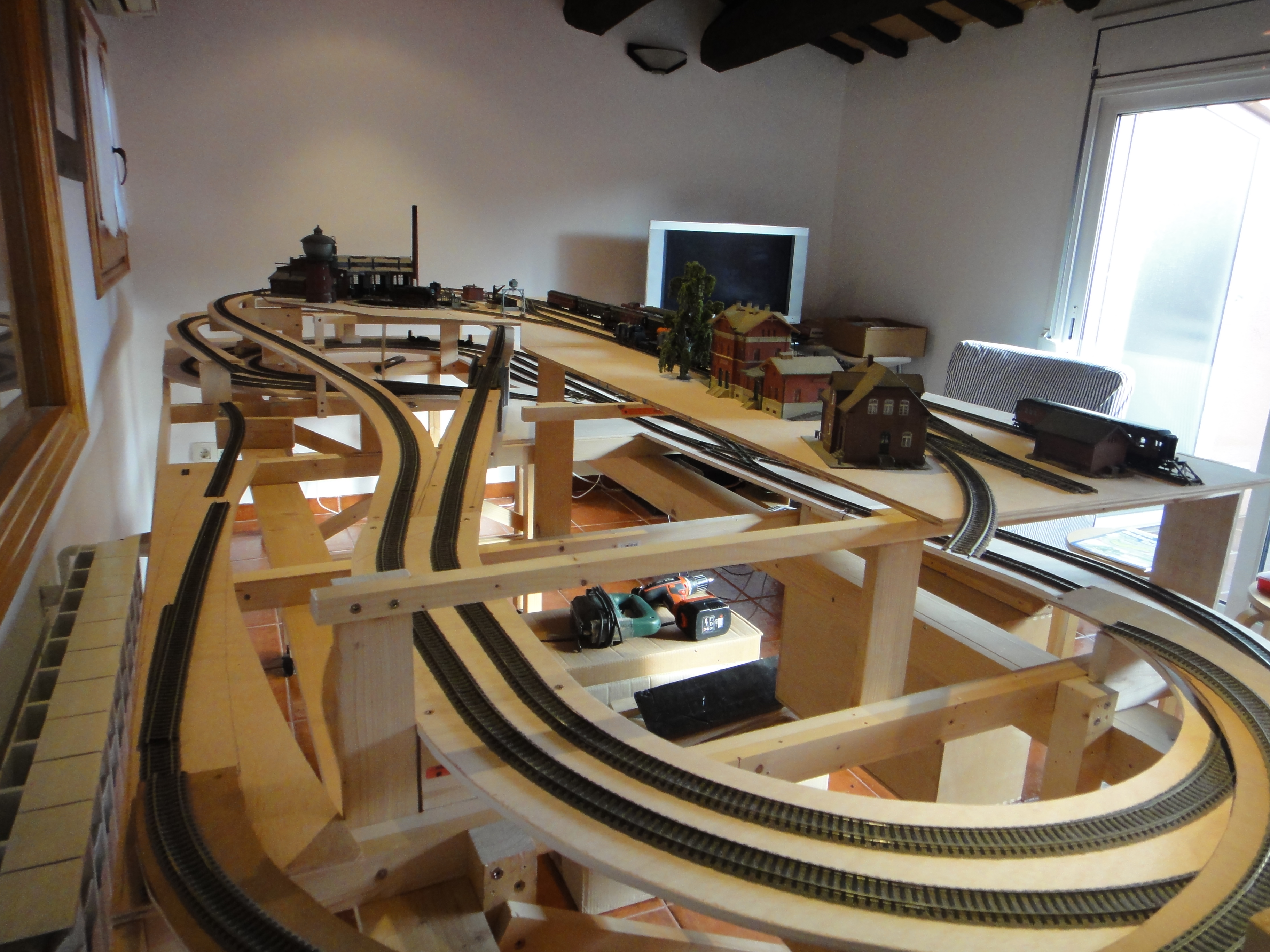

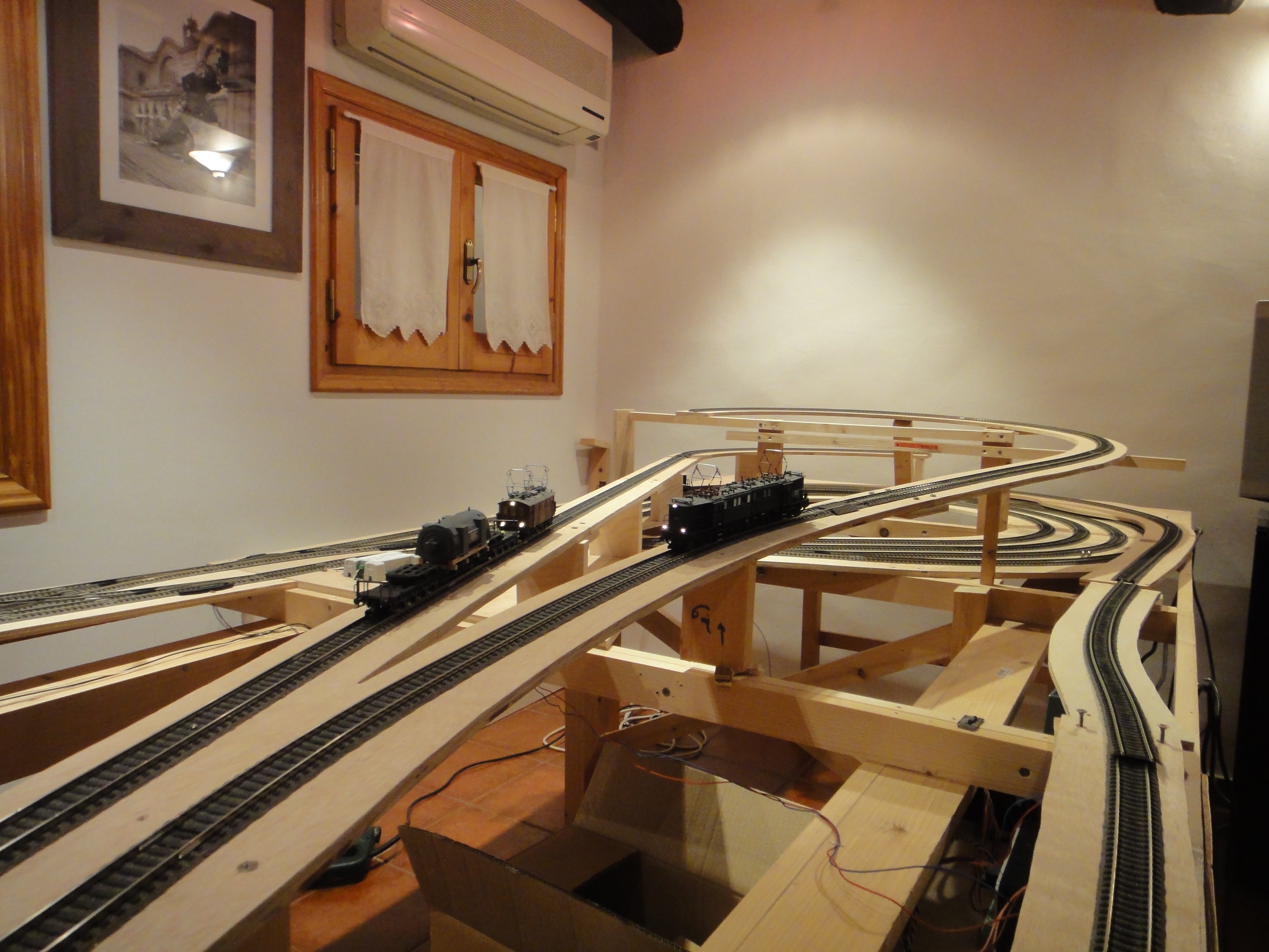

Adjunto unas fotos más del progreso, ya se ve la estación de paso, los andenes tienen una ligera curvatura de apenas unos grados, al final he añadido el puente giratorio y el puente metálico en lugar de ir en su posición original irá en la vía del fondo.

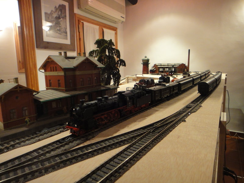

Perdona el retraso pero he estado unos meses sin poder dedicarle tiempo a la maqueta, los indicadores de vía ocupada se han de usar en las estaciones ocultas (o en cualquier tramo oculto que se precise) para saber a qué vía libre dirigir un tren que llega a la misma. En mi casi no es necesario porque la estación oculta es visible por el frontal de la maqueta.

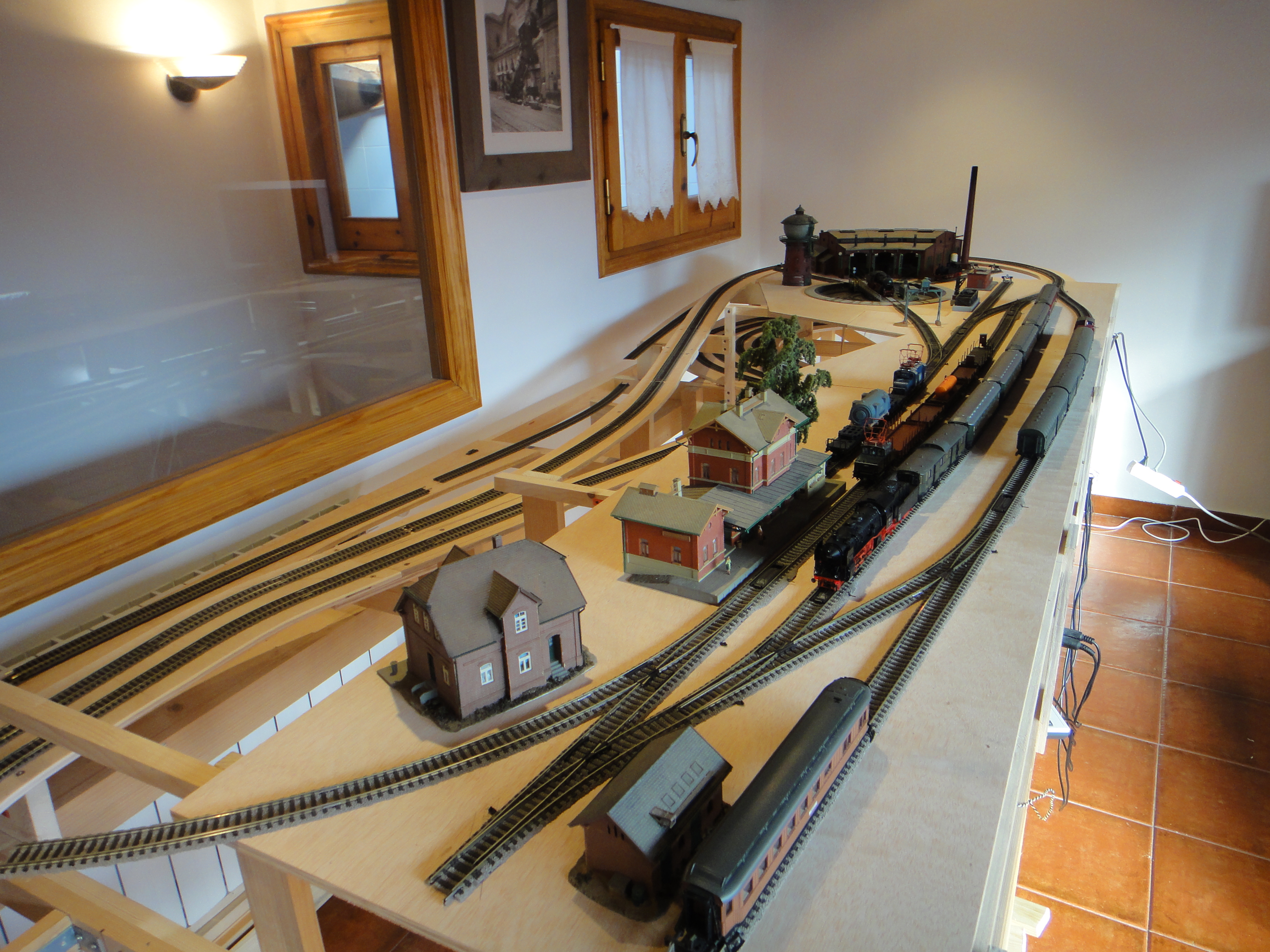

Adjunto foto de los avances, pocos en verdad.

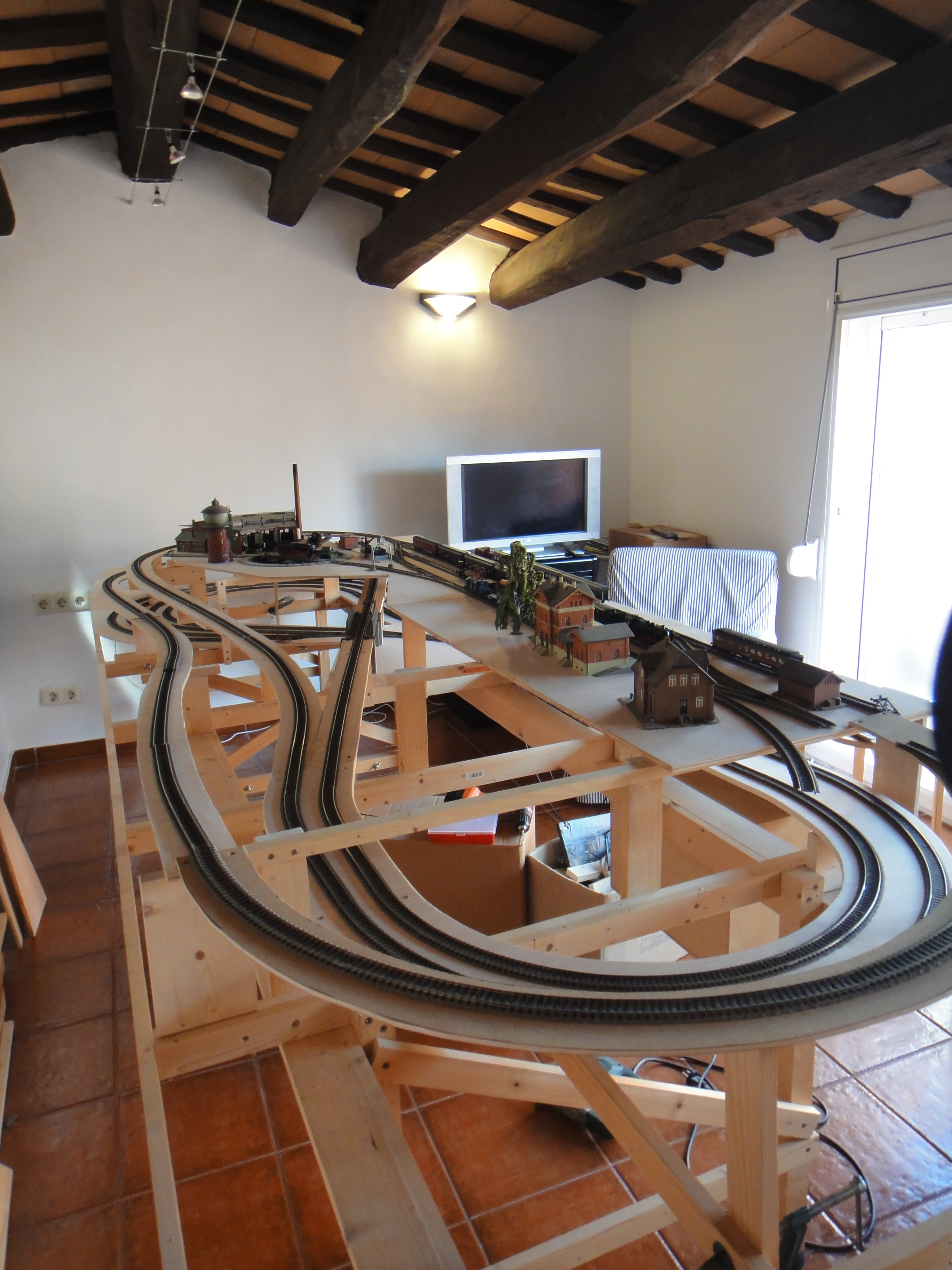

Después de tener casi terminada la infraestructura me he dado cuenta de que se verían mejor los trenes volteando la maqueta verticalmente 180º y eso es lo que he hecho, no obstante esto me obligará a poner detectores de ocupación y/o una cámara web para ver los trenes en las partes ocultas del bucle de retorno.
