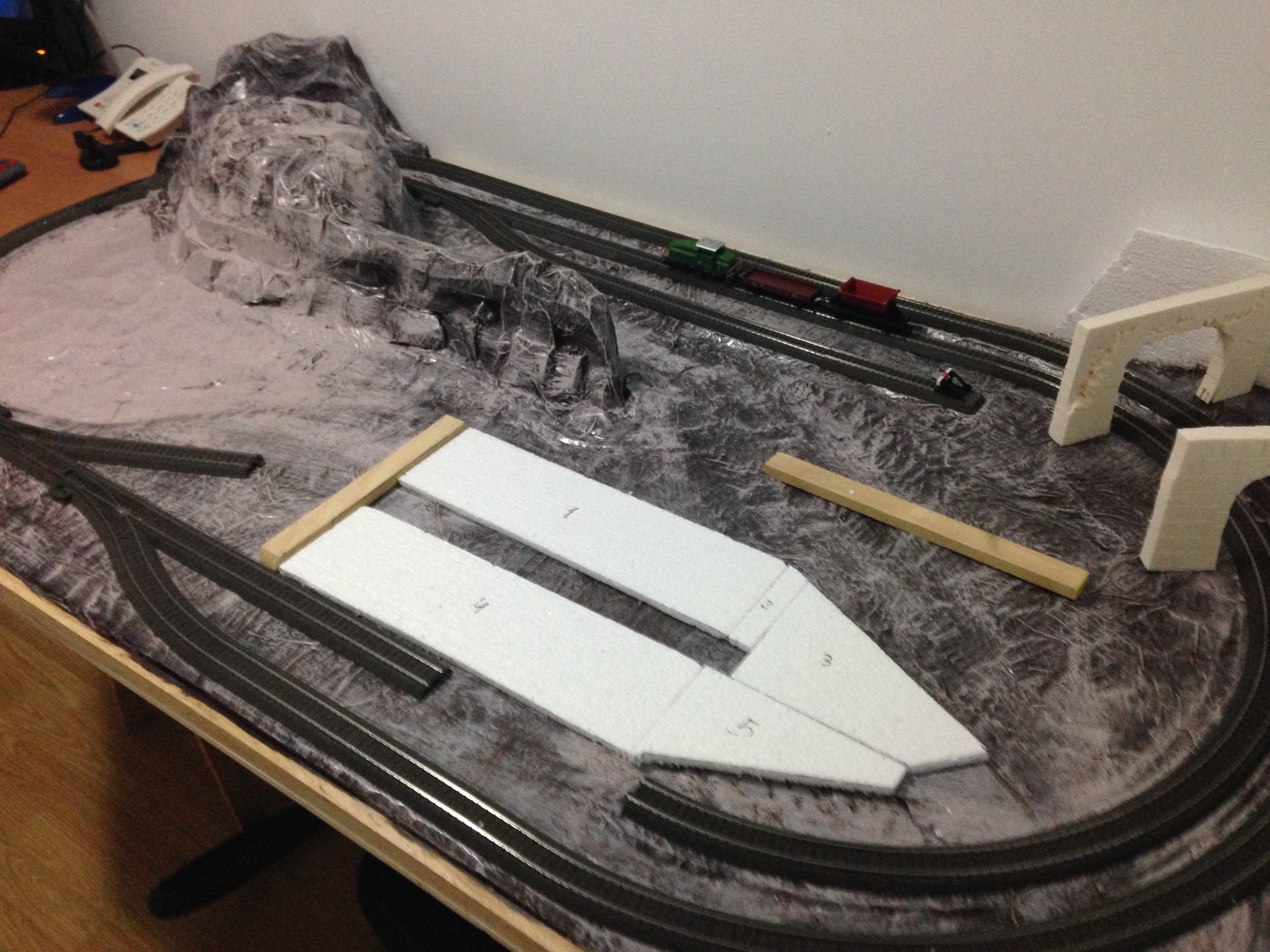

En la foto anterior podéis ver que a la izquierda se adivina la plataforma donde irá la estación principal con la zona de carga y descarga. Aquí ira ubicada la grúa del chiquillo. Es la zona que quiero "asfaltar".
A la derecha y detrás de eso que parece la isla perejil irá una pequeña estación muy básica. Se adivinan la vía de paso mas a la derecha, la propia vía de la estación y una vía muerta a la izquierda. Esta zona quiero que queme más rústica que la otra.
En la esquina inferior derecha, irá un pequeño túnel. Como se puede ver se queda una gran zona descubierta y con nada planeado en principio. Vegetación, algún arbolito.... Un aserradero no estaría mal. He preferido no poner más vías para no sobrecargar la pequeña maqueta al mimo tiempo hacerla lo más accesible posible para el juego.
Ya me estoy dado cuenta de otro fallo y es el poco espacio que tengo entre las vías más periféricas y los extremos del terreno :x . Poner balasto en esa zona va a ser difícil. Una par de centímetros de más no hubieran estado mal y no habrían afectado para nada al resto de la habitación. En fin, para aprender perder. Una de las finalidades de este engendro es aprender que falta me hace :cry:

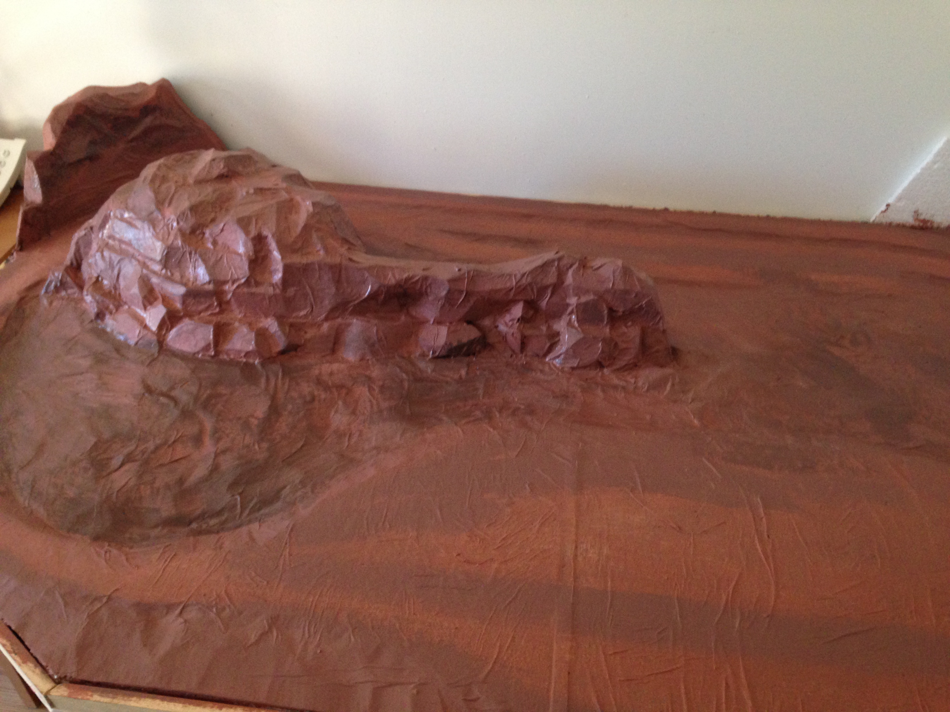

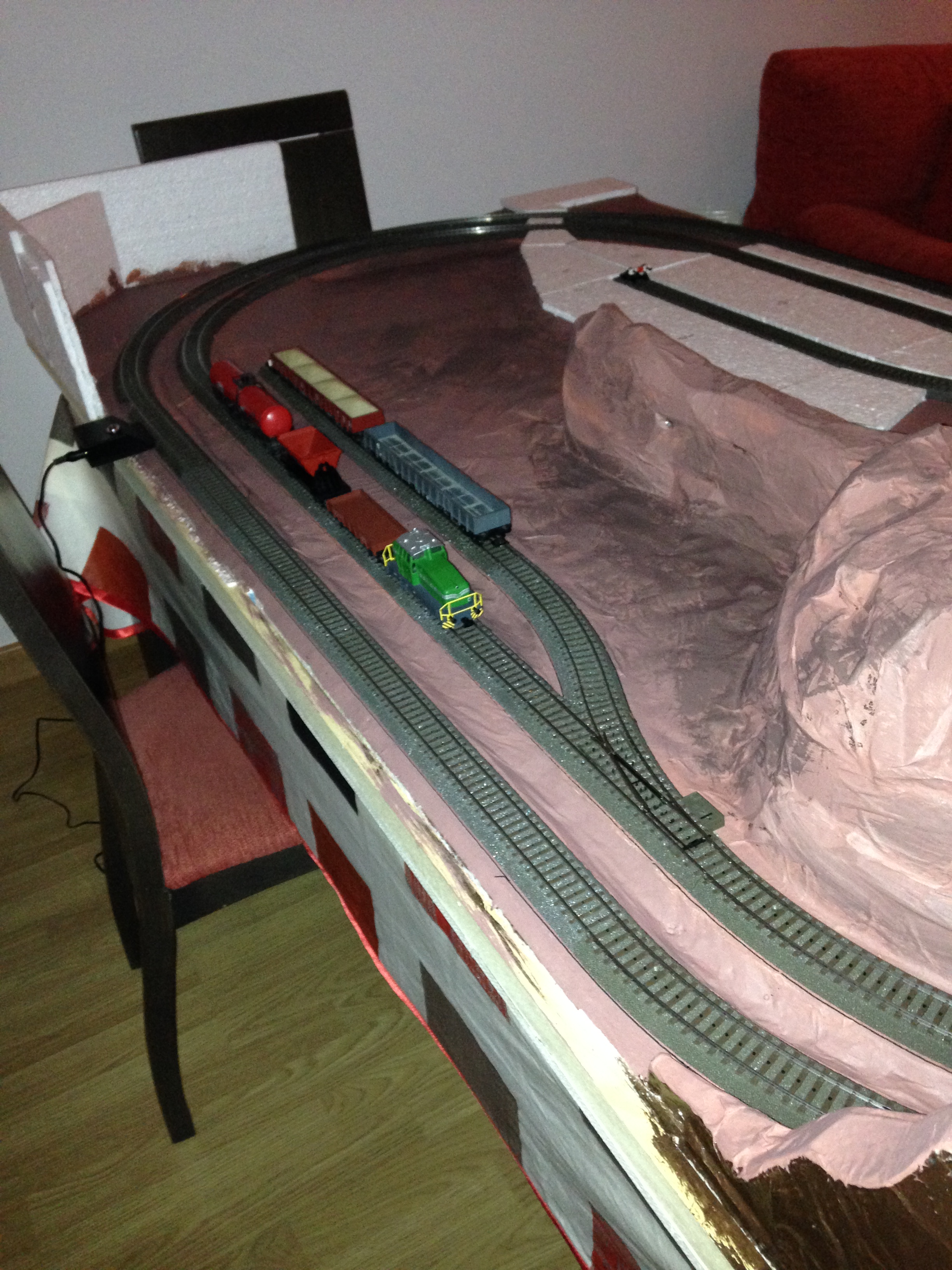

Cimientos estación
Hola!
Sigo avanzando poco a poco en este sucedáneo de maqueta....

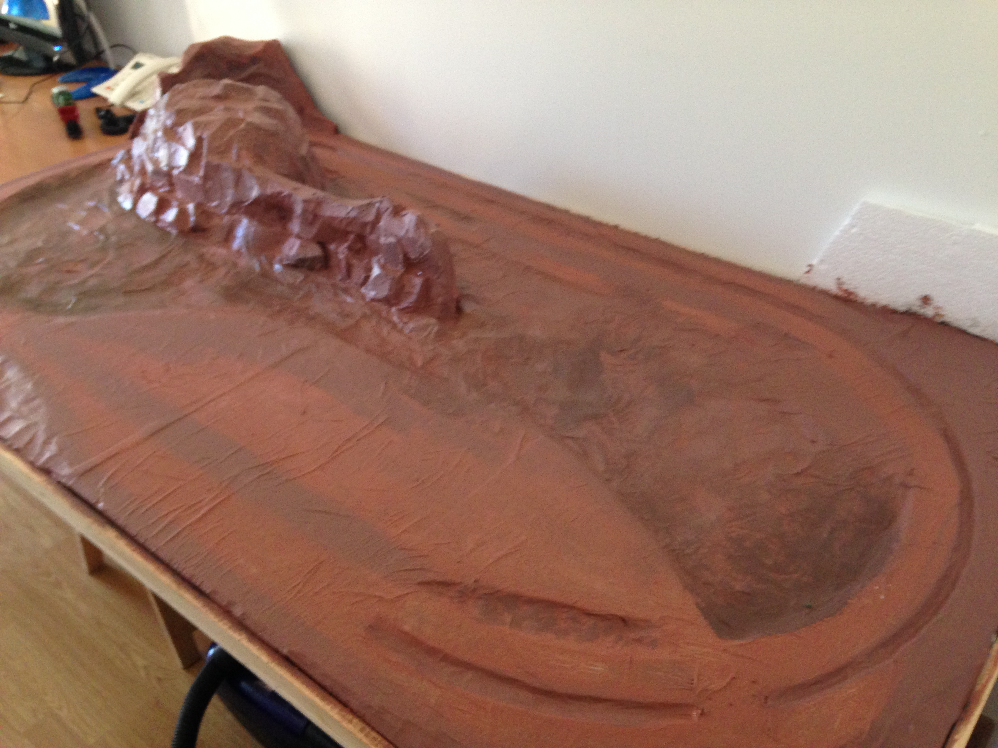

La pintura del "suelo" se me había atascado un poco como ya os he comentado. Ahora acabo de finalizar la nueva pintada y me gusta mucho más ahora que antes. Una ve más gracias a los consejos de Sparrow ;)
Seguro que se puede mejorar, pero por ahora me quedo más satisfecho.
Os adjunto unas fotos de como ha quedado.
También otras antes de echar esta mano de pintura donde se aprecia los pasos previos antes de que vengan a asfaltar la zona de la estación principal.
Ajustando trozos de porex que después pegaré y les daré una manita de masilla para después pintar de gris.

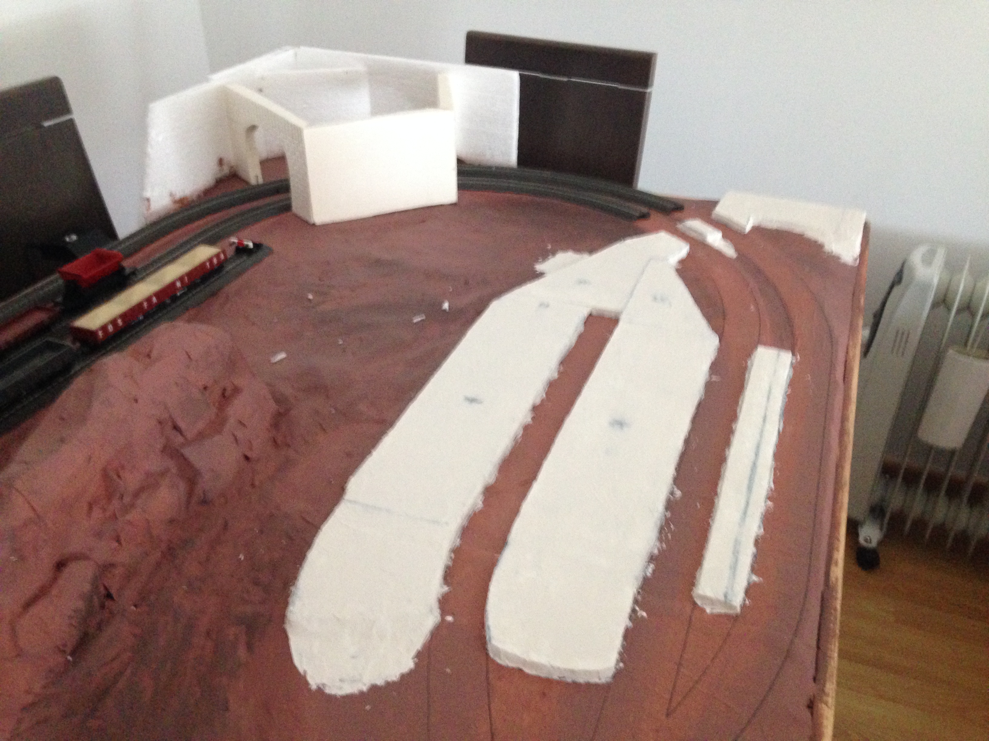

Hola os dejo las últimas actualizaciones de mi maquetilla.
He avanzado poco. Me he centrado en lo que es el suelo y la pequeña carretera de acceso a la zona de la estación y en perfilar lo que en su día será un pequeño túnel.
En la zona de la estación he colocado el porex (demasiado grueso creo yo) y después una fina capa de masilla que me ha dado bastante trabajo. Hay sitios que no han quedado muy lisos por lo que no descarto cuando esté bien seca darle una pequeña y suave pasada de lija.
Las fotos no son de mucha calidad.
Aparte de acabar lo que será la zona asfaltada, esta semana no se si avanzaré mucho. Voy a esperar la llegada del material rodante de mi crío en Nochebuena para ver qué tal rueda y asegurarme que todo va bien. Luego ya con mas calma continuaré con mas detalles: acabar el túnel, poner la estación, hierba, arenilla por algún sitio....

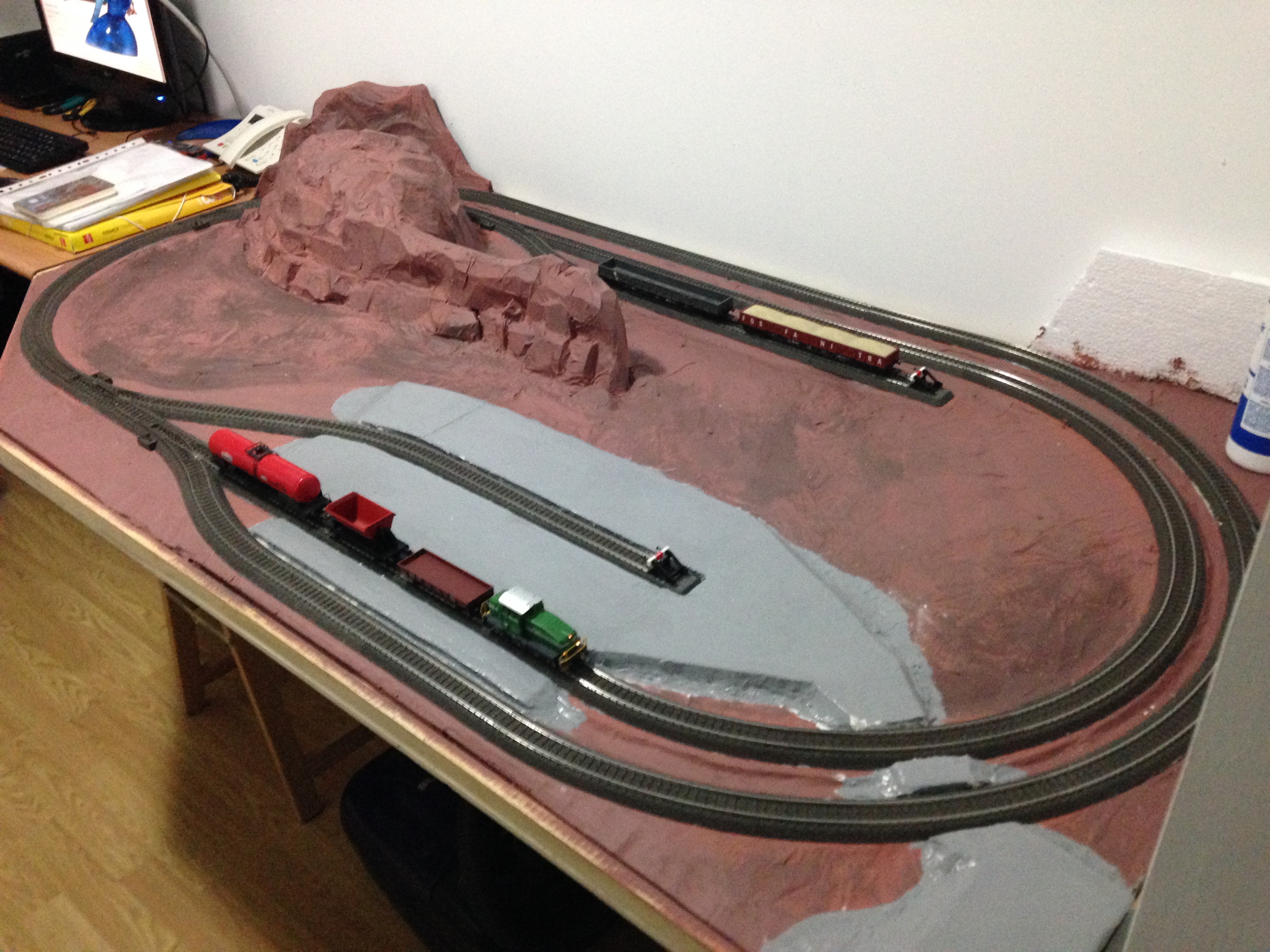

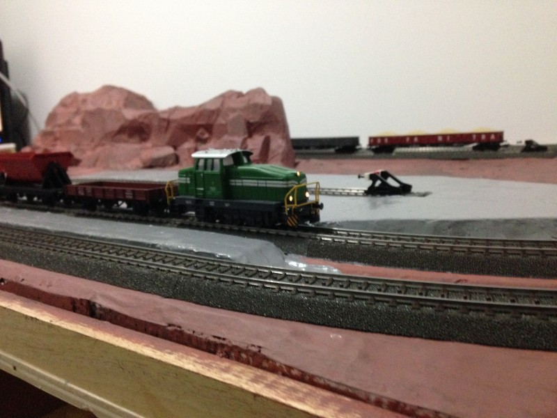

Hoy he pintado la zona de la estación y mas tarde, con la pintura seca, me he decidido a poner la vía ya en su sitio. Sí, ya se que es un poco pronto y que eso se suele hacer cuando ya hay más decorado. Pero estos días la maqueta va a llevar mucho tráfico y creo que mejor las vías queden ya sujetas.
Este paso me ha costado mucho más de lo que esperaba. He ido haciéndolo por trozos, poniendo peso sobre las vías que iba pegando para que estas quedaran firmes en el suelo. Los libros de Santiago Posteguillo (gran autor y grandes novelas para mi gusto) han contribuido a ello.
Una vez lo tenía todo colocado he puesto la locomotora sobre la vía y ¡¡¡¡¡horror!!!!!!! no llega corriente!!!!!!
El caso es que para alimentar la vía he hecho un agujero en el lecho donde va y he pasado los cables hasta las conexiones de la vía C. Pues ahí se me había soltado uno de ellos. Faenon al levantar ese trozo de vía con la cola medio seca....... Al final lo solucioné. Aunque he de perfeccionar el conexionado exterior que tengo.
La pintura de la zona de la estación no me convence en absoluto ya que no es del todo mate. Buscaré una que lo sea. De todas formas después del trabajo de poner la vía me han quedado muchas zonas que quiero rematar. Parte de los fallos los cubrirá en su día el balasto que quiero colocar y la vegetación, gravilla.....
Os dejo unas fotillos.
Sparrow (o quien lo sepa), a ver si me explicas como retirar la base de conexiones de la vía C. Me refiero a esa caja negra que va pegada a la vía. Los tornillos solo sirven para levantar la tapa. Pero lo que es la base sigue junto a la vía.
Estoy apreendiendo muchísimo con este miniproyecto.
Una cosa, para colocar la hierva ¿usais cola a pelo o la mezclais con agua al 50% como con el balasto?

Nota 23 Dic 2014 23:51
Mensajes: 804
Registrado: 25 Sep 2011 12:16
Una vez levantada la tapa, la base se fija a la vía mediante unos tetoncillos que van a presión. Tirando con cierta insistencia acaban saliendo. En la mía no iban pegados, pero si así fuera seguro que se pueden cortar con cuidado.
Por otro lado, las conexiones faston de Märklin no son demasiado fiables. Yo prefiero sustituírlas por unos puntitos de soldadura.
¡Qué poco queda para que llegue Papá Noel!
Nota 24 Dic 2014 00:01
Mensajes: 804
Por cierto, para "matar" la pintura brillante, si no quieres repintarla por completo, puedes darle una capa de barniz mate y a correr.

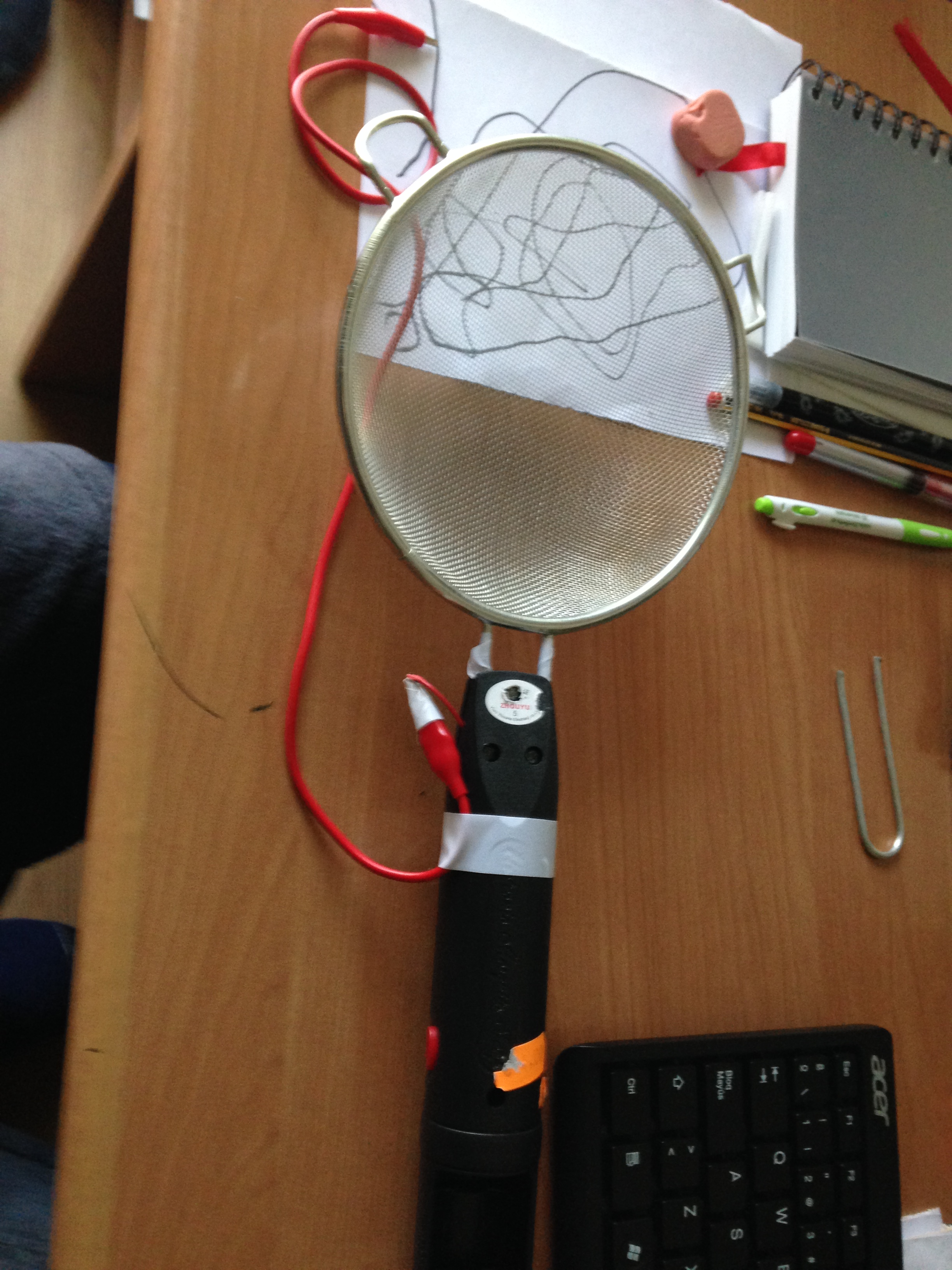

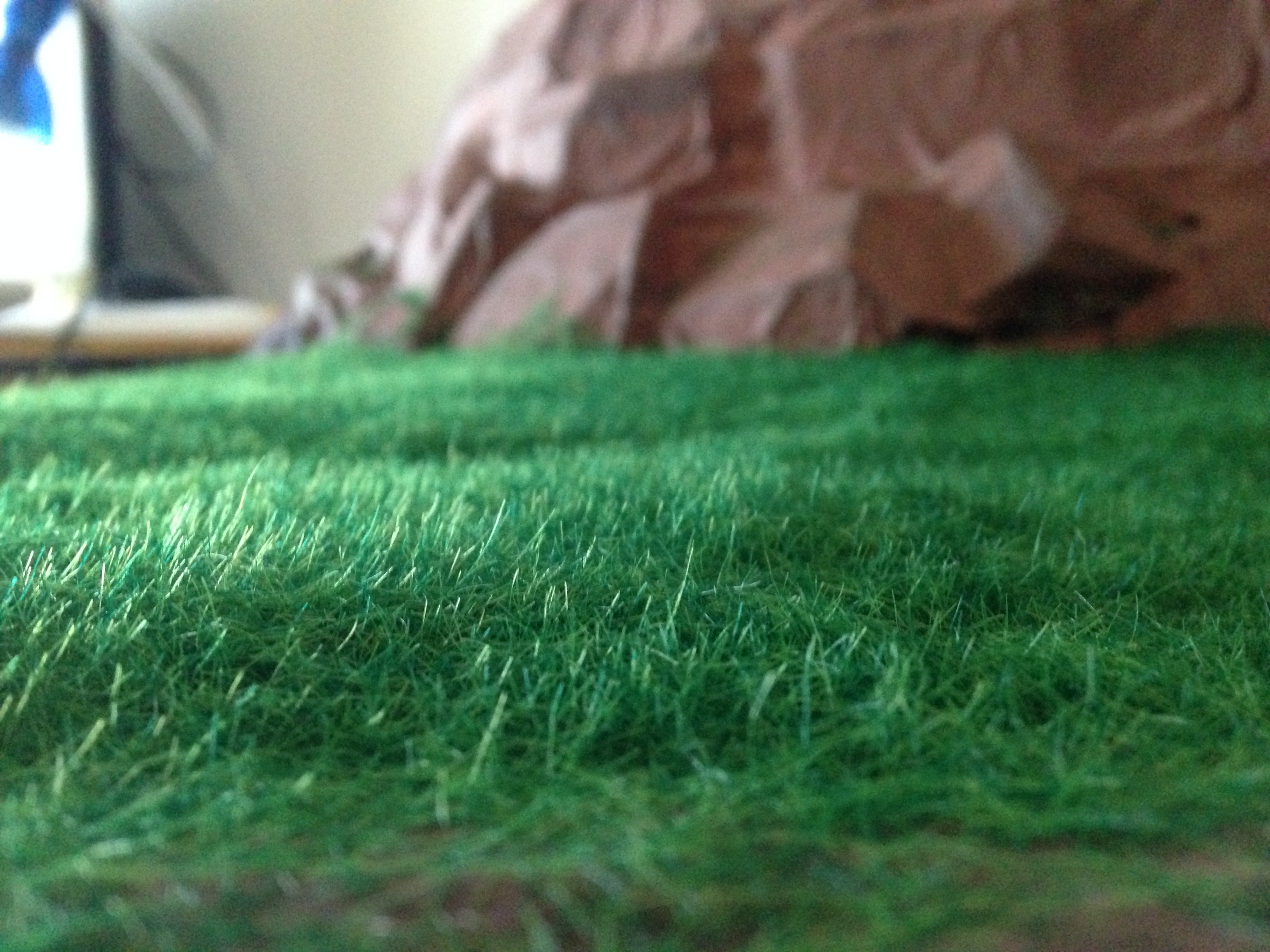

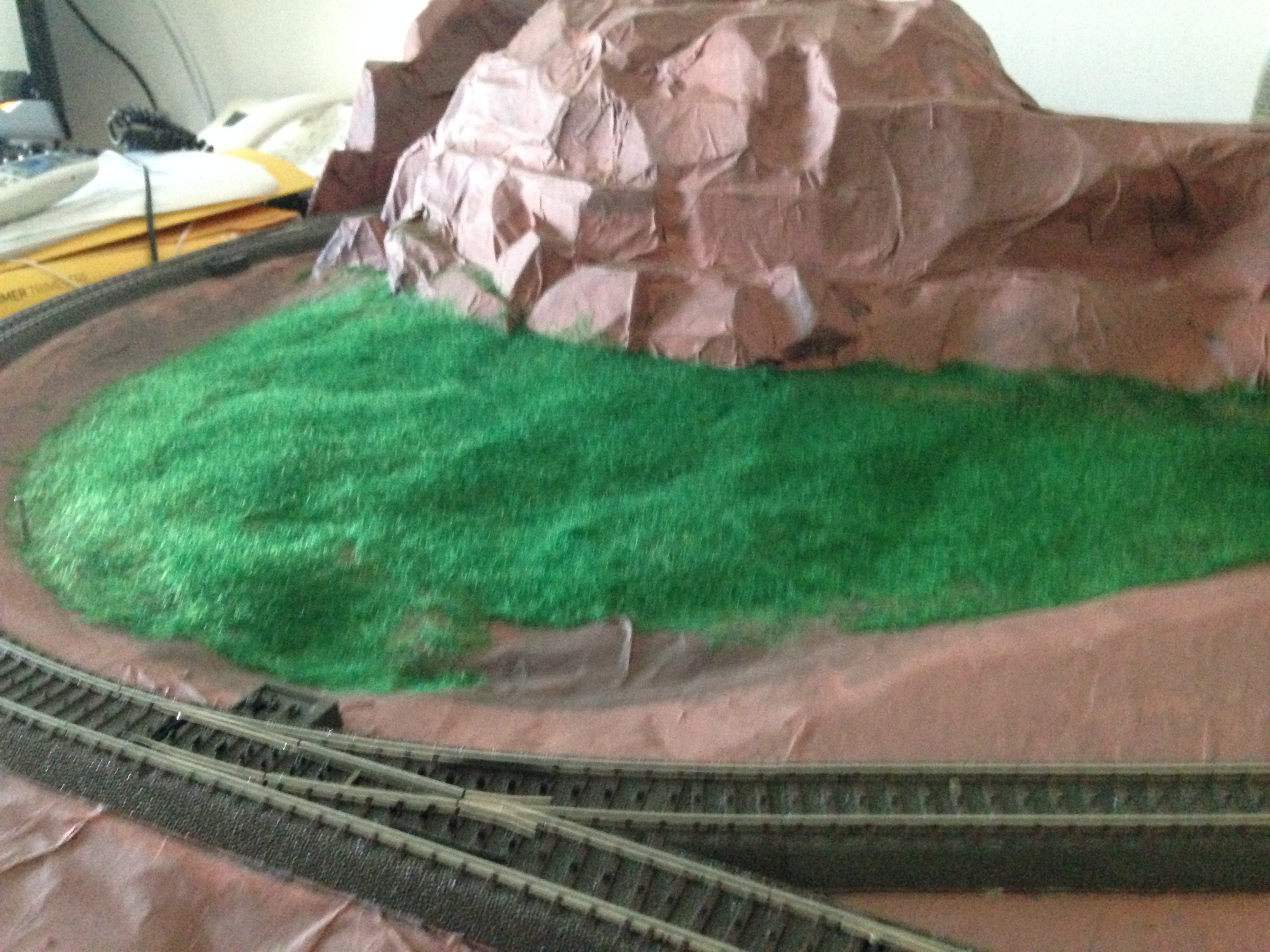

Empiezo a poner hierva, pero antes el grassmaster casero claro :D
He de decir que no soy nada manitas en el tema eléctrico, pero esto son dos cablecillos de nada.
Al principio no veía que funcionara pero he acercado un poco más el colador a la hierva y han empezado a ocurrir cosas :o La hierva se ha ido levantando, pero creo que no todo lo que debería. He utilizado Anteste 5-6 mm. Antes he diluidio cola al 50% con agua. En unos sitios dicen que diluir, en otros sin diluir. Al final lo he diluido. Después pasado un rato he pulverizado la misma mezcla con la gotita de lavaplatos. A ver si se quedan casi todos en su sitio.
Es la primera hierva que pongo, pero no en esta maqueta no, en toooooda mi vida.
Aunque podría haber quedado mejor estoy satisfecho con el trabajo.
A ver qué os parece :roll:
