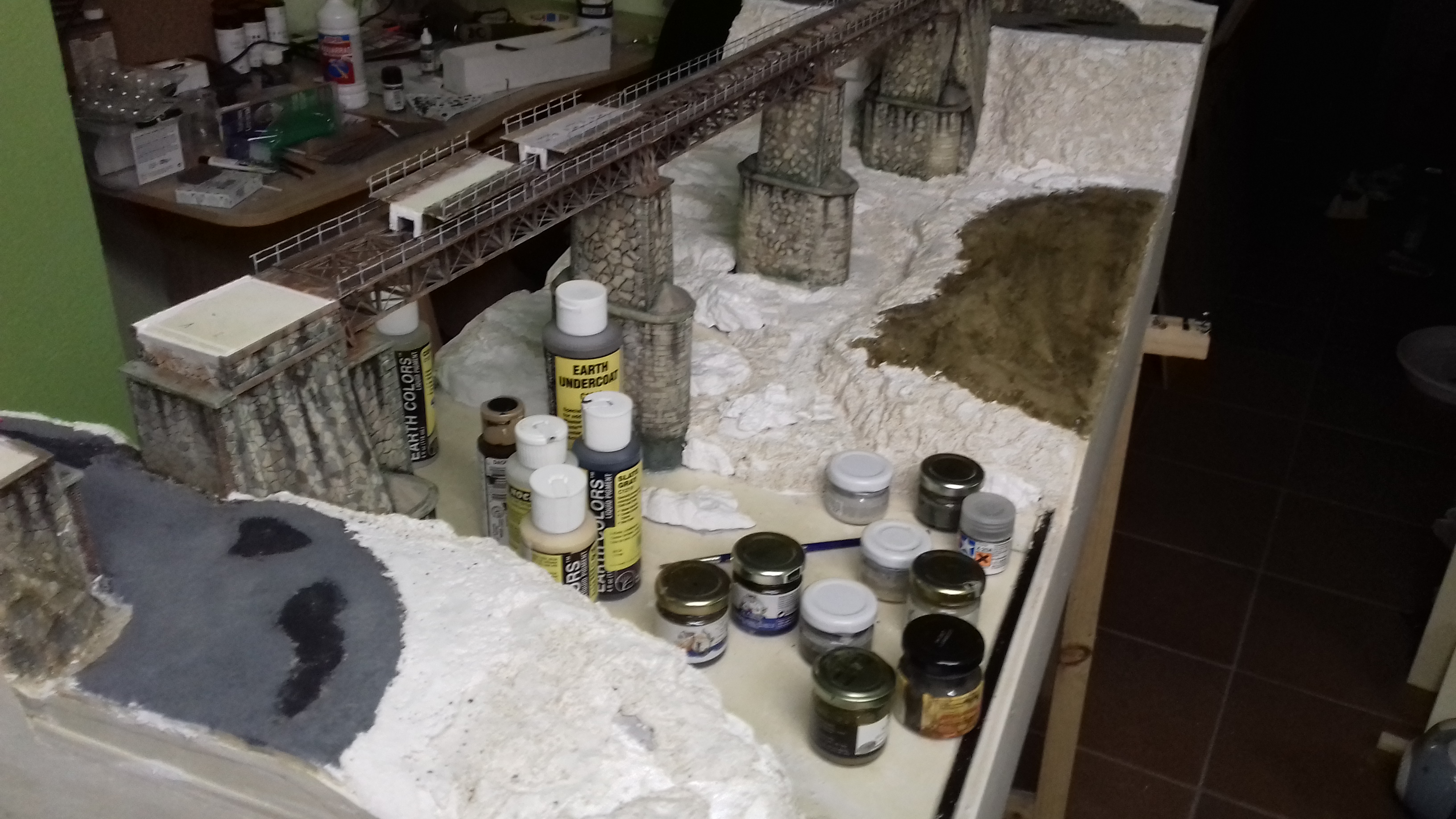

Buenas noches a todos.

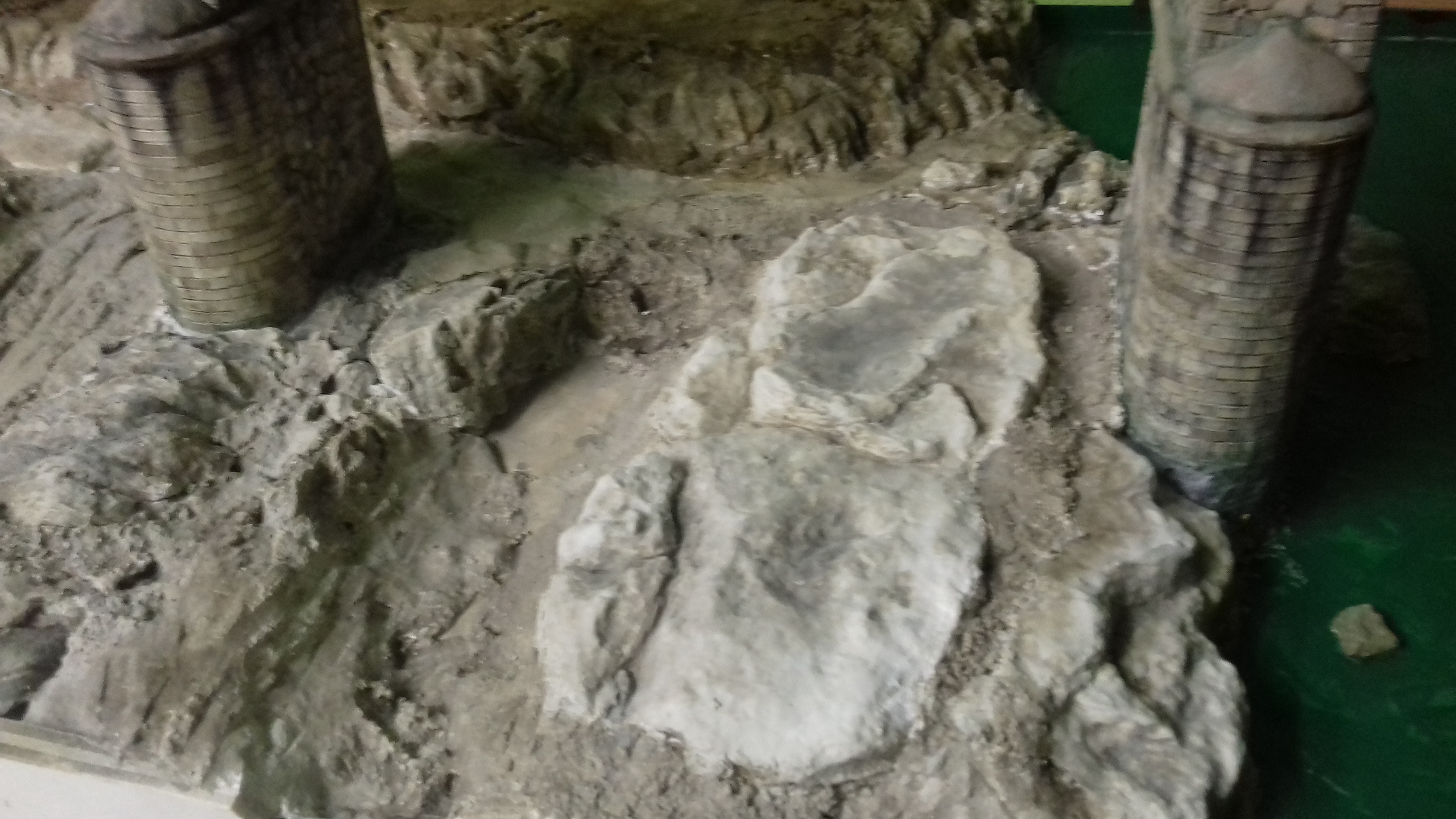

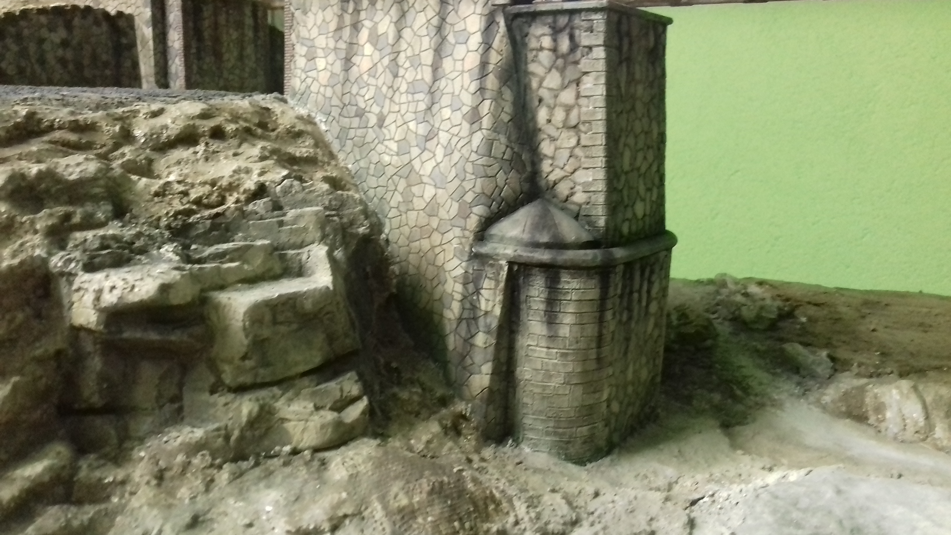

Un paso más completado. Se han tintado ya las rocas y morteros. Las rocas de escayola se han sacado de molde, mientras que el resto de relieve como va a ser bastante recubierto de vegetación, se ha hecho con mortero poco esculpido. El lecho del rio se ha pintado en un color que en absoluto va a ser definitivo, puesto que se va a rellenar con resina, tintada con un nuevo producto de Woodland, tinte traslúcido hasta un centímetro, que es cuando se opaca. Espero que quede bien. Repito que es la primera vez que represento agua de manera intento que buena (en el de Olot reproducí un pequeño sector de rio que no me satisface del todo). Adjunto fotos de detalle y general.

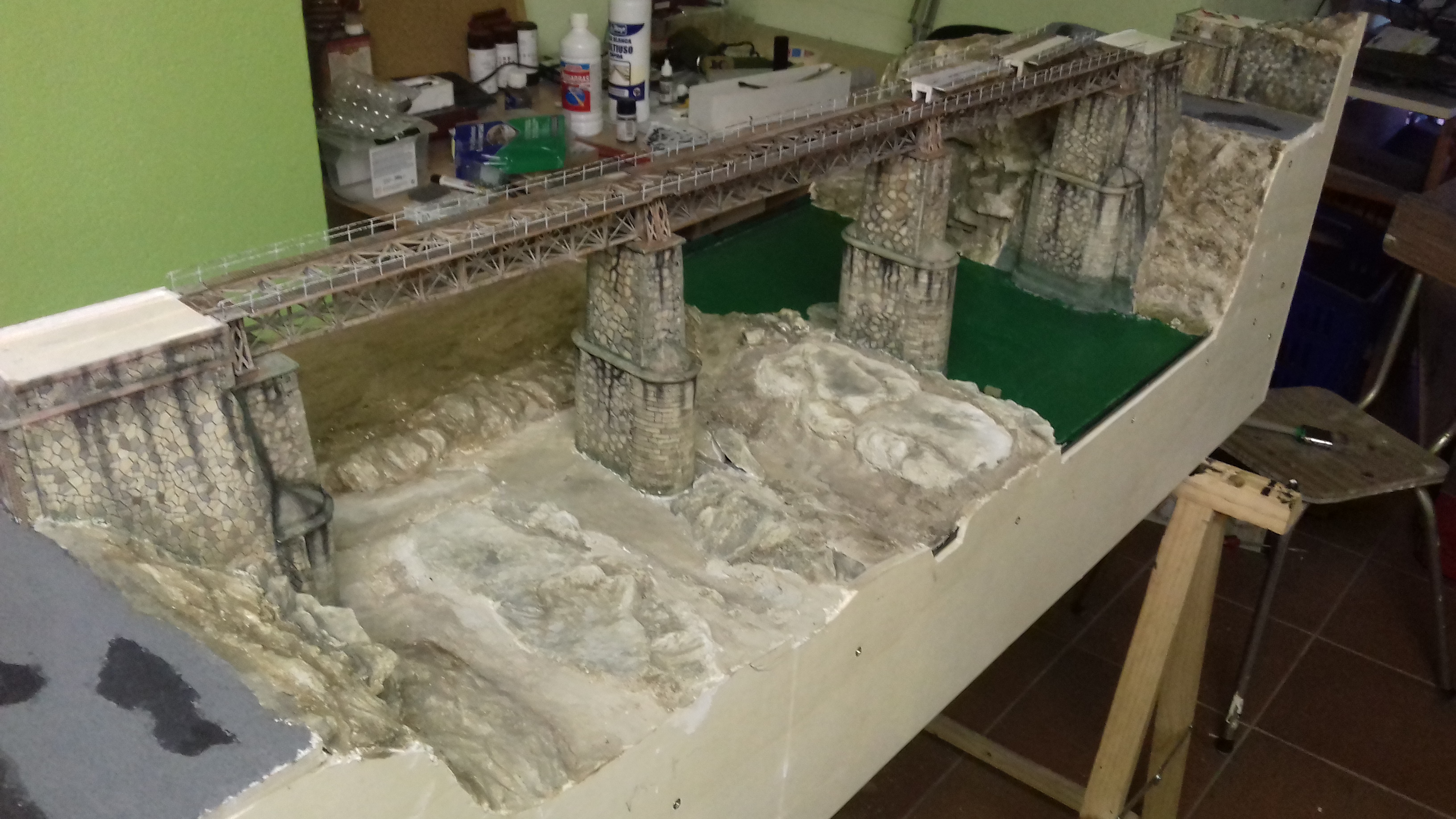

He acabado ya el módulo del puente del Pasteral. Voy a adjuntar, por ahora algunas fotografías del proceso. Fotografías hechas a lo rápido dentro del taller.

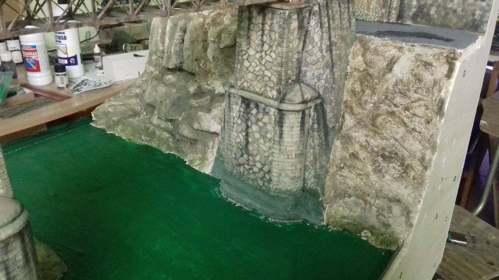

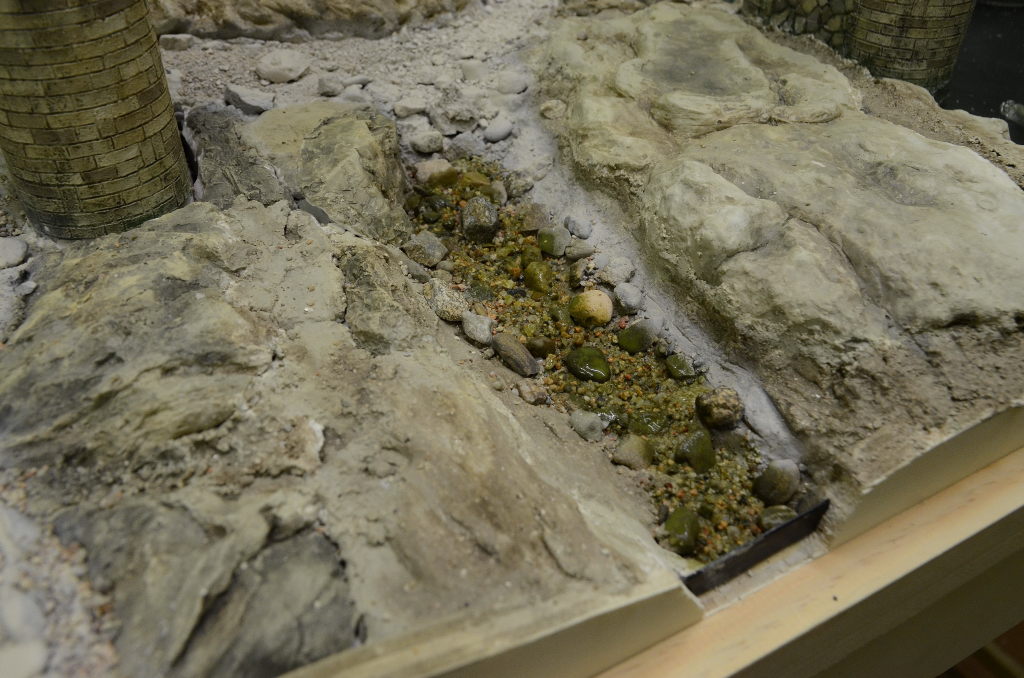

El siguiente paso una vez tintadas las rocas fue pintar el lecho del rio. El color resultante no me satisfazo mucho, pero no era problema, en ser primera capa.

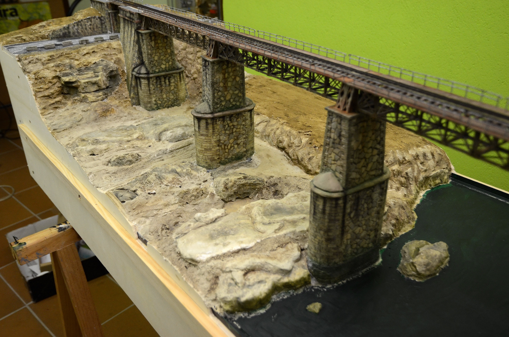

La segunda capa fue aplicada con un color algo más oscuro. La resina tintada, a cierto espesor, se vuelve opaca, pero mejor dar un color del fondo apropiado. Aquí vemos esta segunda capa, y se ve gran parte del módulo, aún sin vegetación.

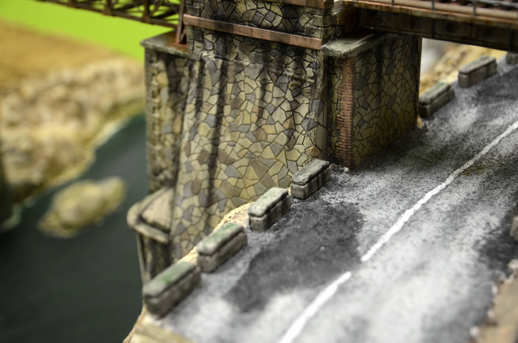

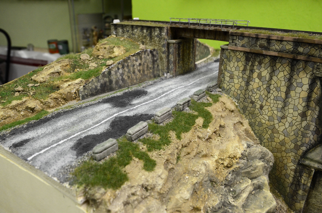

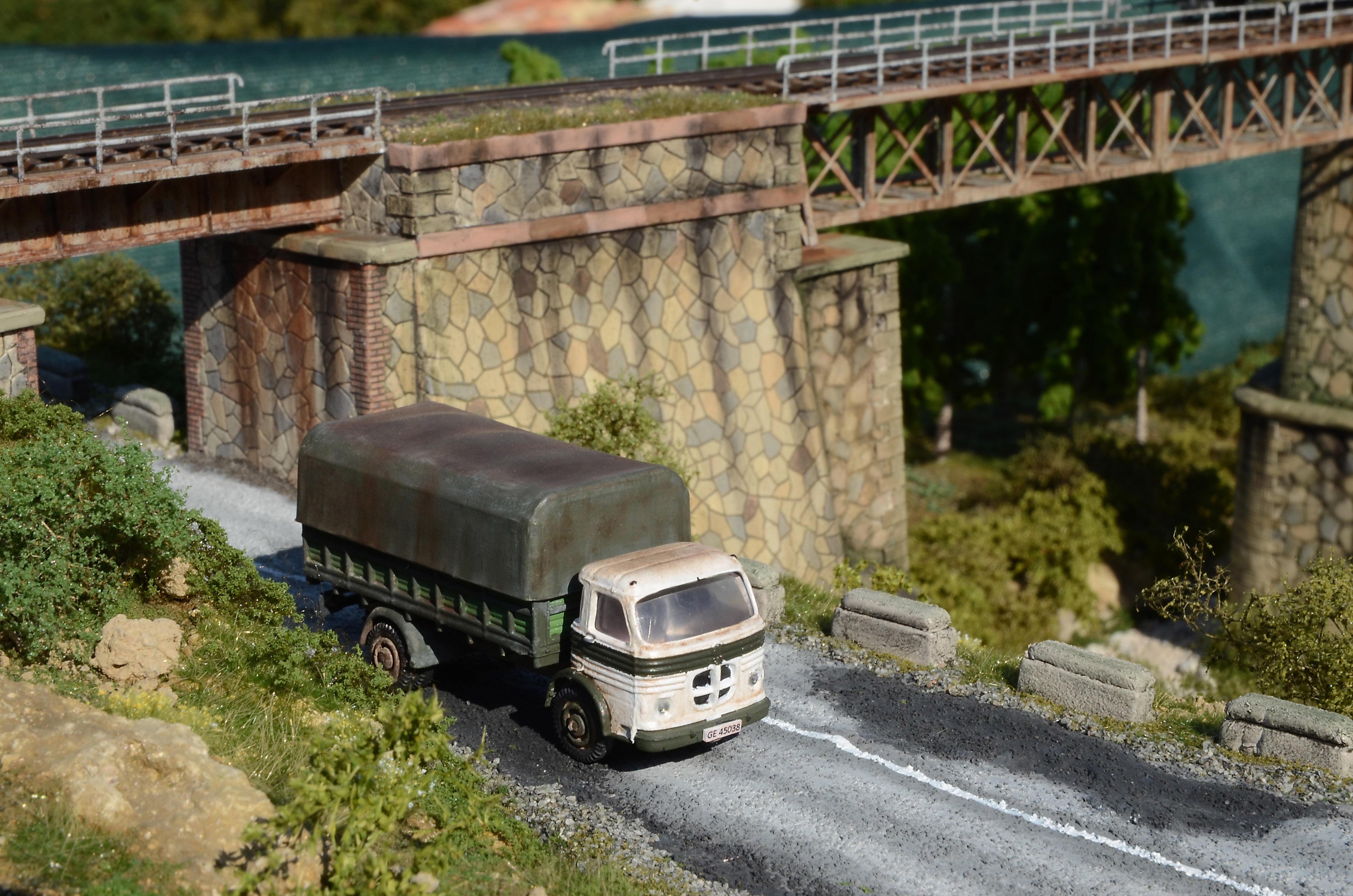

Otro paso más, el acabado de la carretera y la colocación de los "quitamiedos", hechos con Depron.

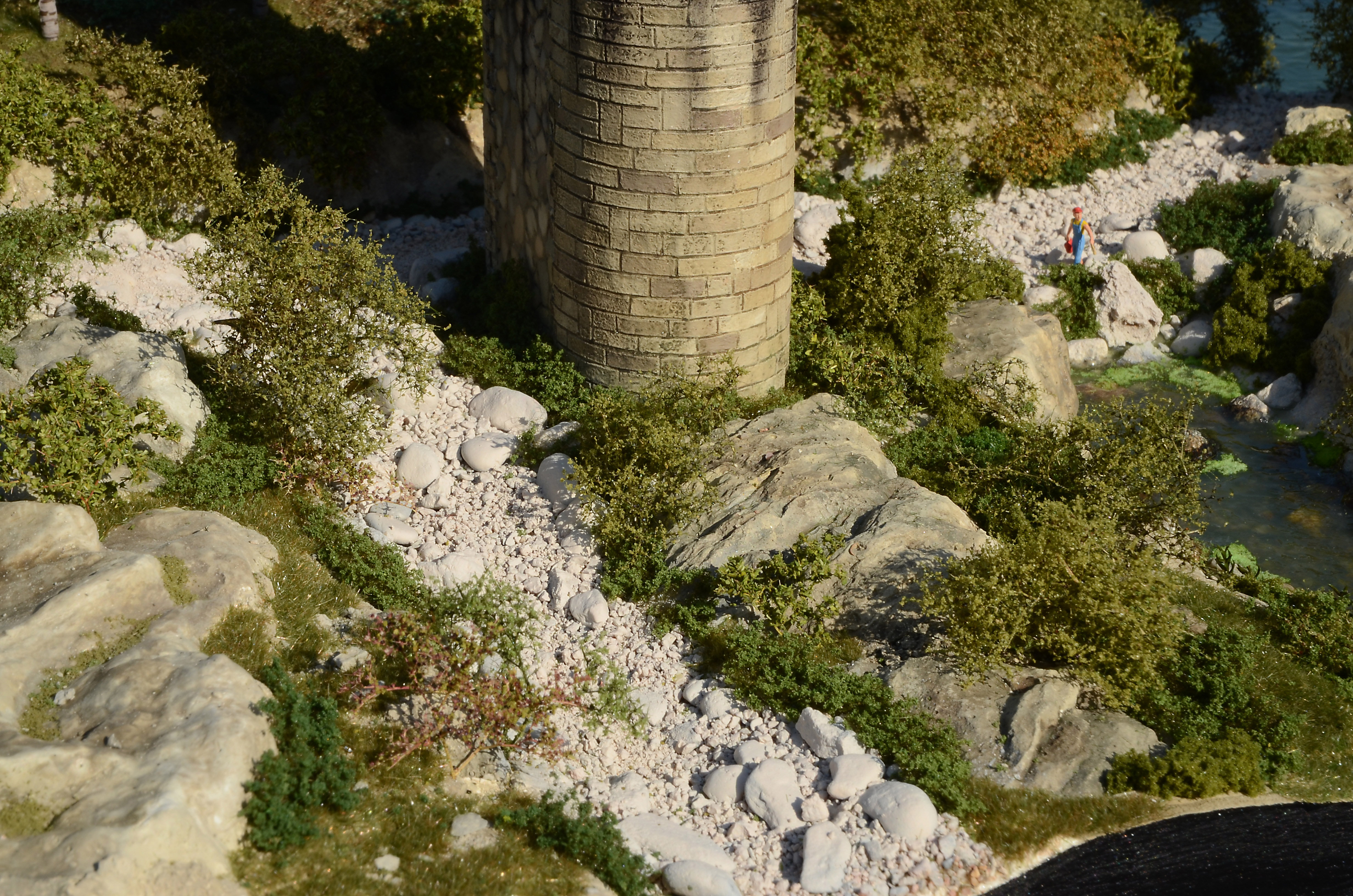

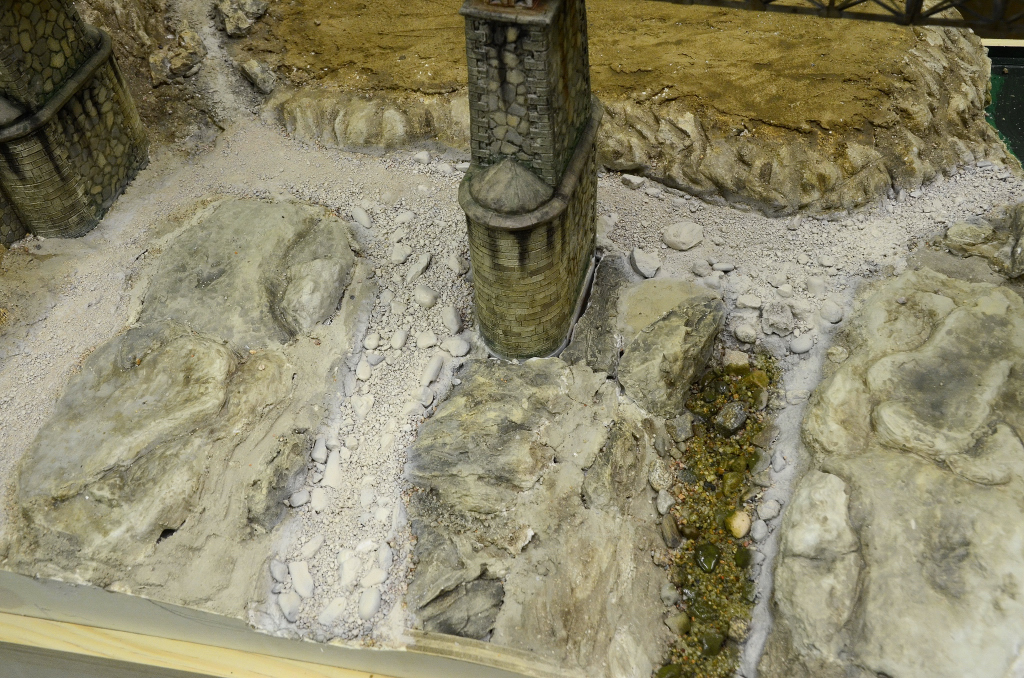

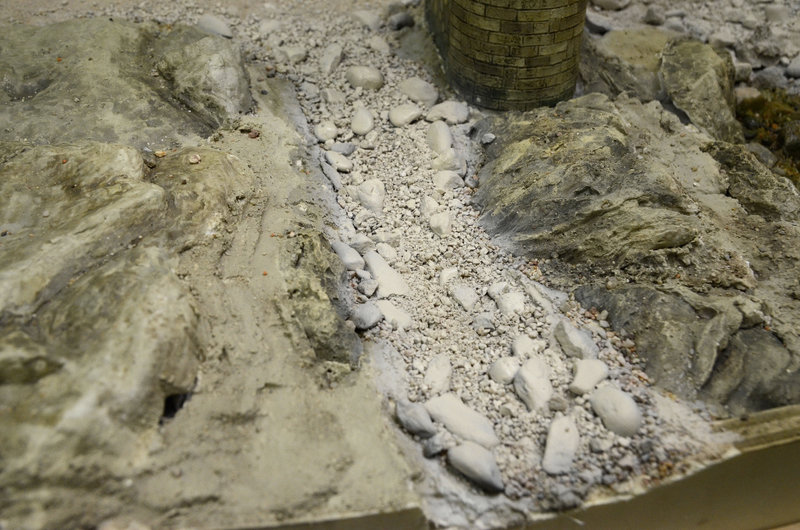

Colocación de las piedras del lecho seco del río. Son auténticas piedras de rio, lavadas y pegadas. Tal como quedan, salen con una variedad excesiva de colores. Estos lechos, cuando están secos, quedan de un color blanquecino, de limo seco. Por tanto, un golpe de color marfil a aerógrafo.
Para el lecho del río con una lámina poco profunda de agua quieta, el mismo sistema, pero en vez de pintar las piedrecitas, le doy tinte verde de Woodland Scenics.
Los dos lechos, a diferente nivel, lógicamente

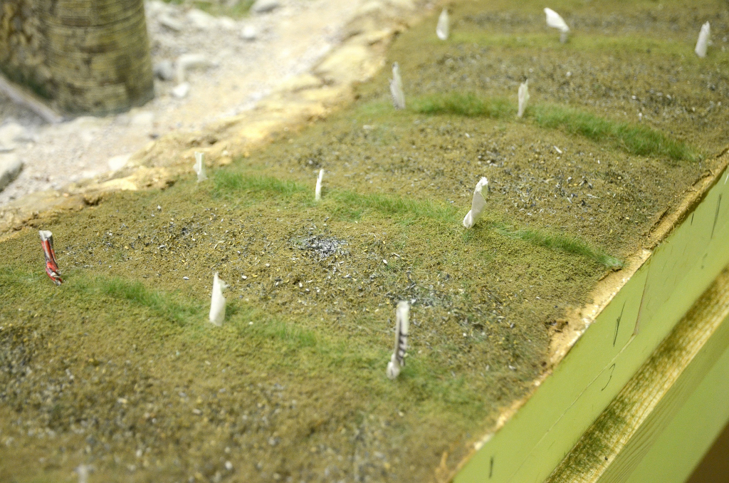

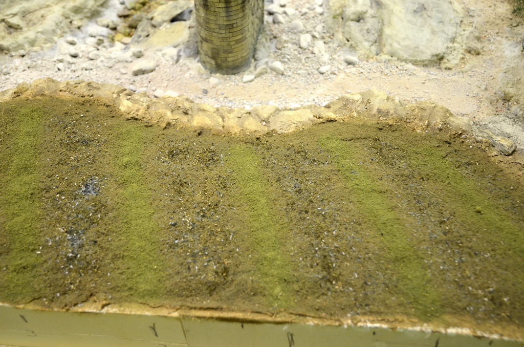

Detrás del puente veíamos una zona de color marrón que en un principio iba a ser una zona boscosa, de vegetación silvestre, pero finalmente opté por recrear una plantación de chopos, muy típicas del tramo medio del río Ter. Aquí vemos la preparación de la base.
Perforado de la base para plantar los árboles (serán comerciales, en este caso)
Diferentes aspectos del recubrimiento vegetal básico, a base de hierba electroestática y "turf"

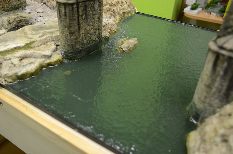

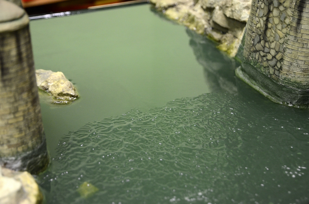

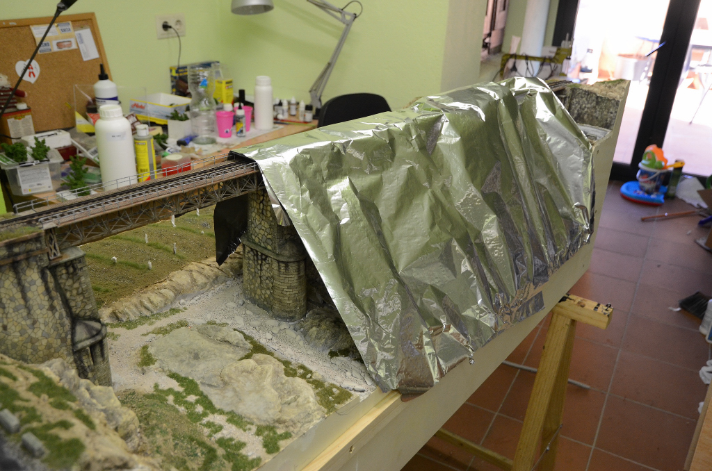

Paso importante, vertido de la resina bicomponente. No hay foto del proceso, pero si ésta, en la que se ve la protección a base de papel de aluminio mientras va secando, por una parte, para el polvo, y por otra, porque mientras va curando desprende temperatura, por lo que se crea un calor que ayuda en el proceso.
Aquí vemos la resina seca. Por si sola queda demasiado lisa, por lo que le he aplicado un producto específico de Woodland Scenics para crear ondulaciones (ondulaciones suaves, no olas). Foto del proceso a medio hacer.
El resultado final es este:
Y este, el lecho con agua estancada:

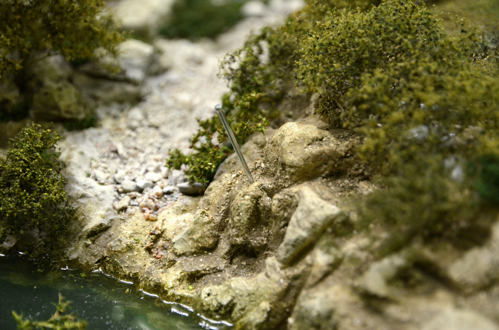

Seguidamente, el largo proceso de colocación de toda la vegetación, a base sobretodo de arbustos. Solo voy a mostrar esta foto del proceso final de colocación de imitación de matojos y vegetación baja, mediante la perforación de pequeños orificios para ir plantando

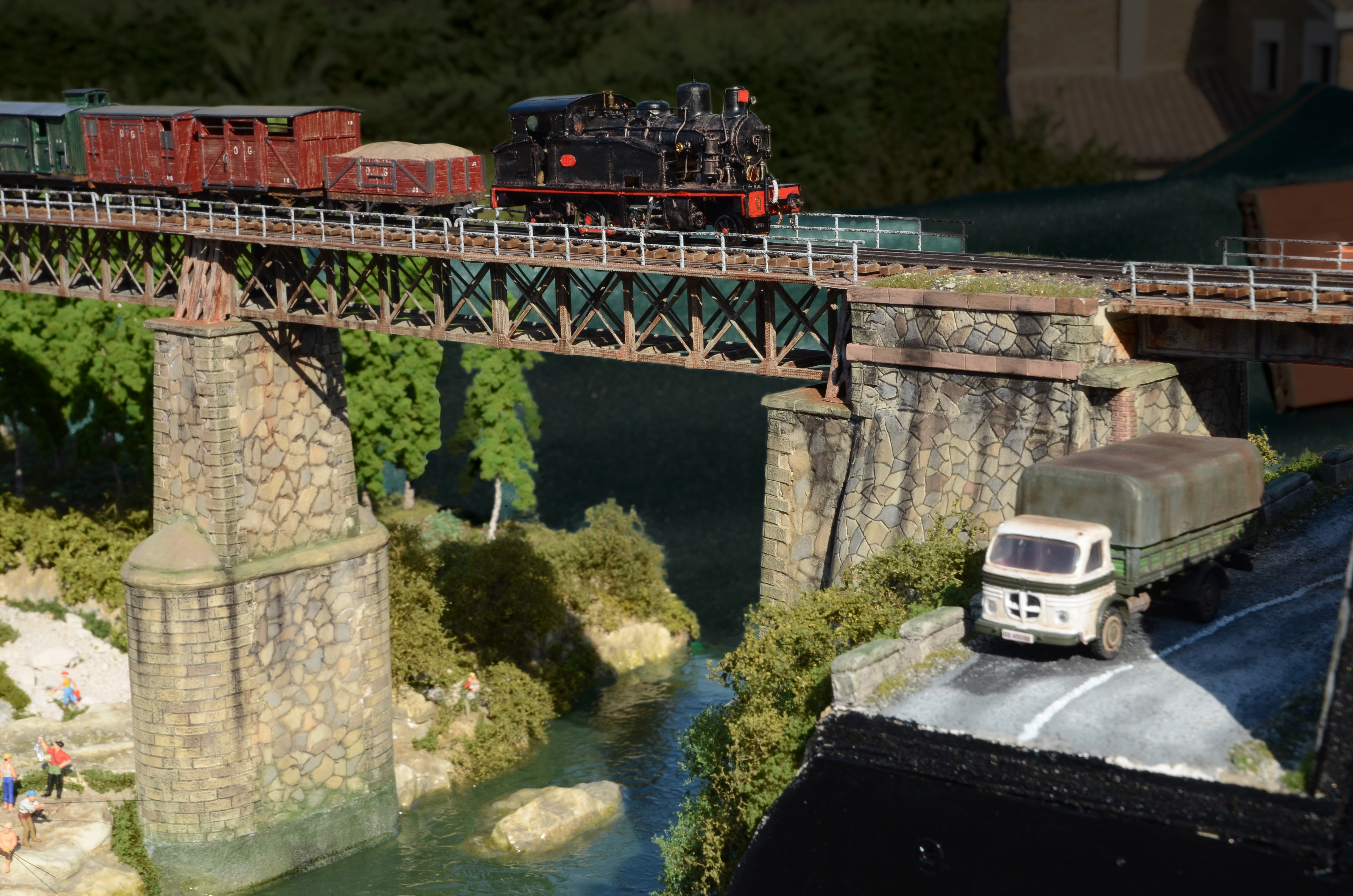

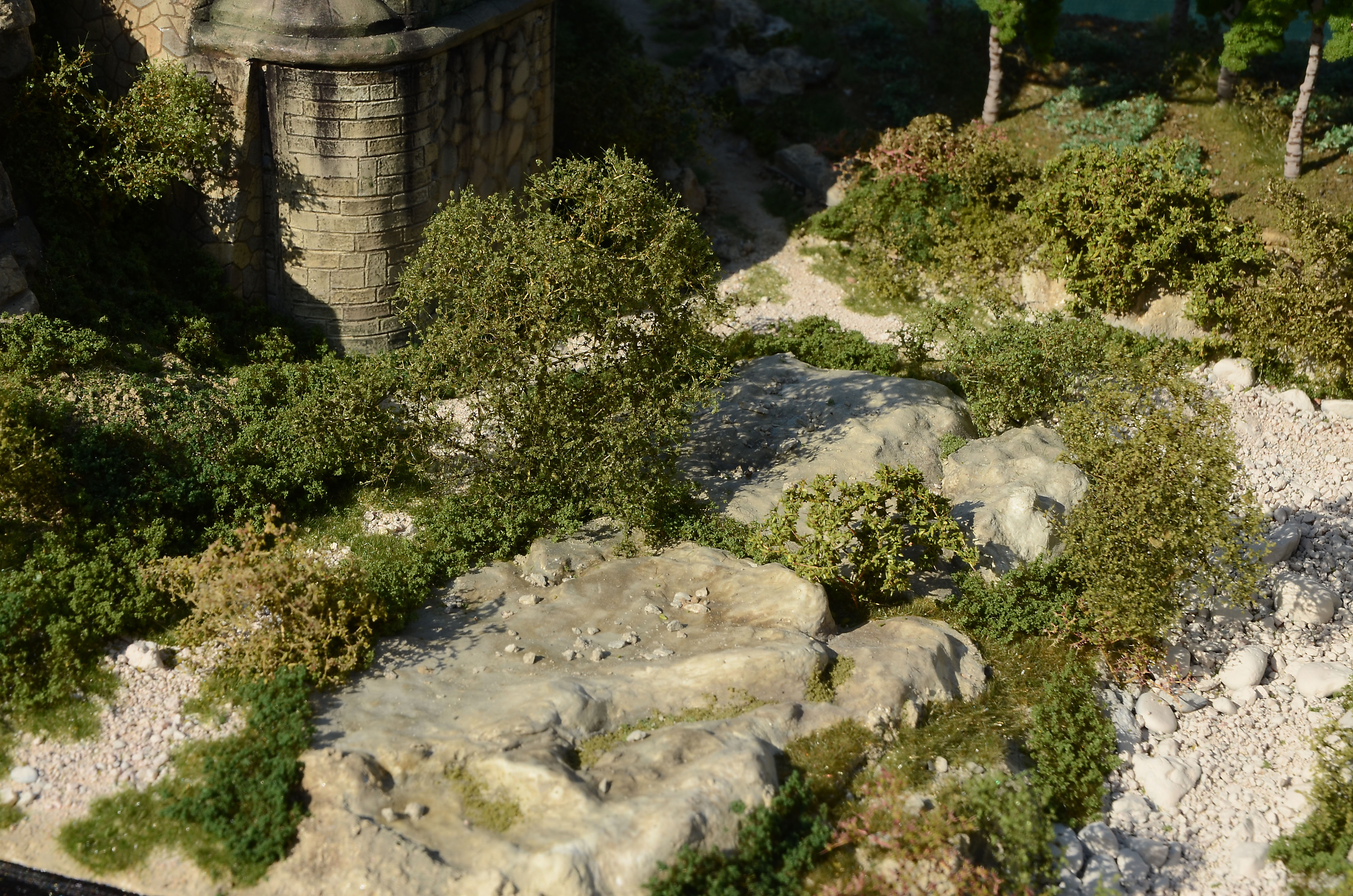

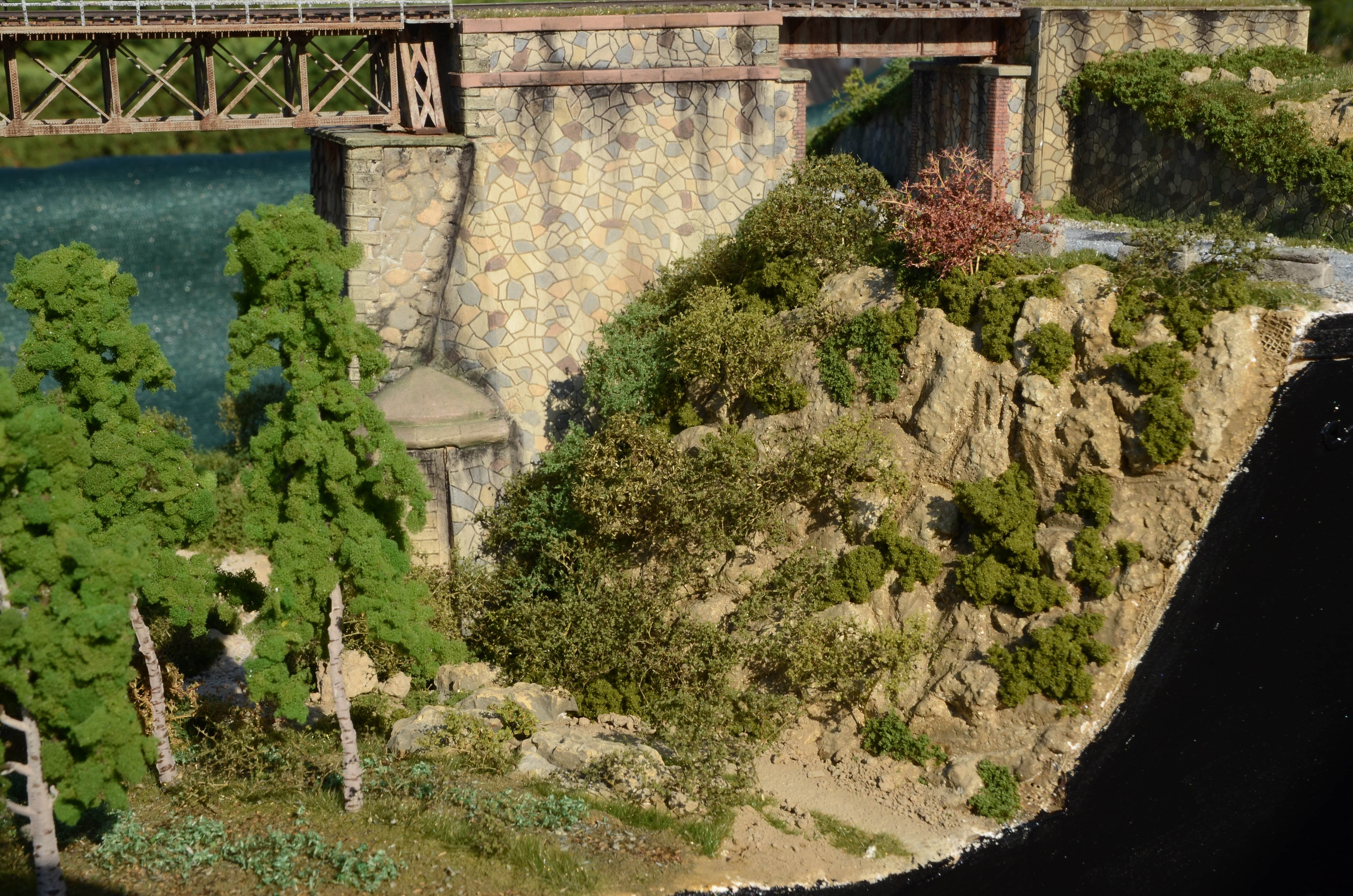

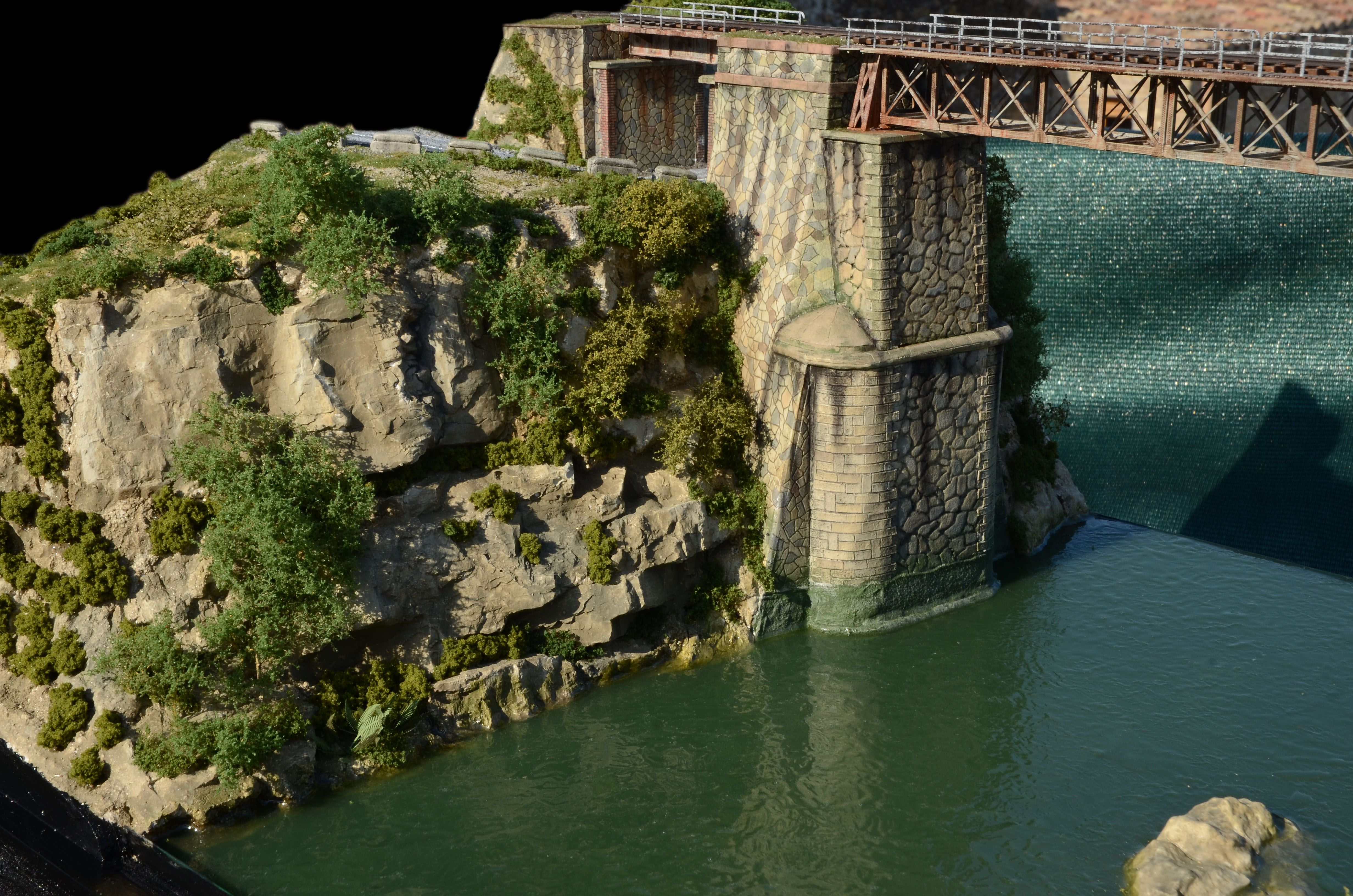

Buenas y sofocantes tardes, compañeros.

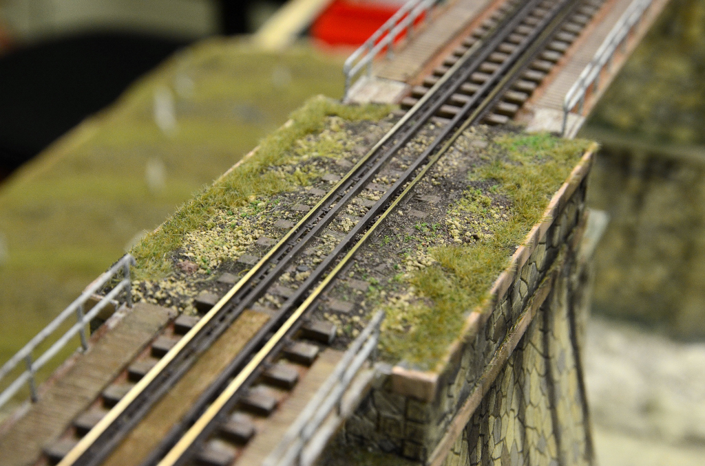

Por fin puedo mostraros las fotos "oficiales" del módulo acabado. Empezaré por los detalles:

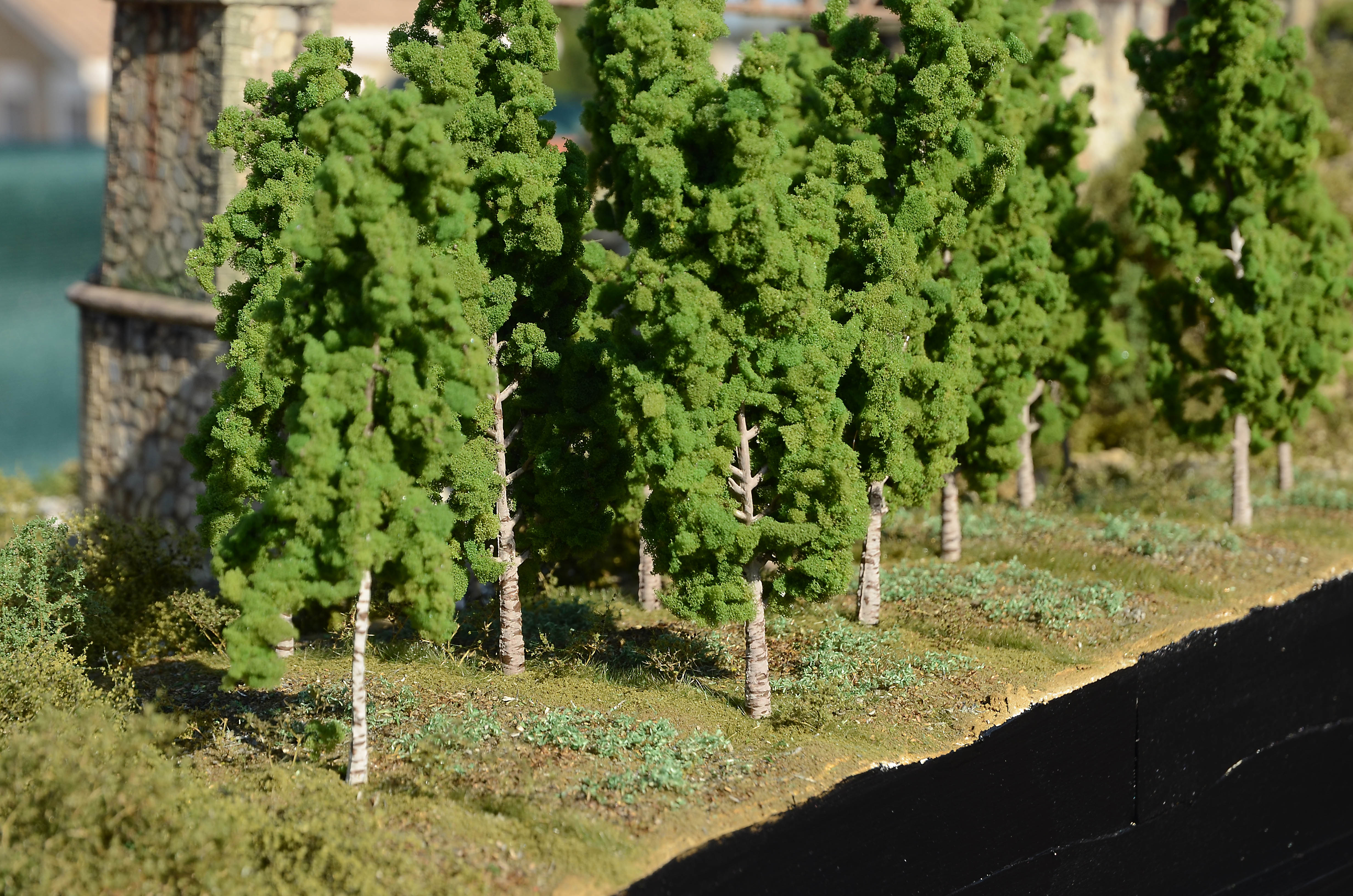

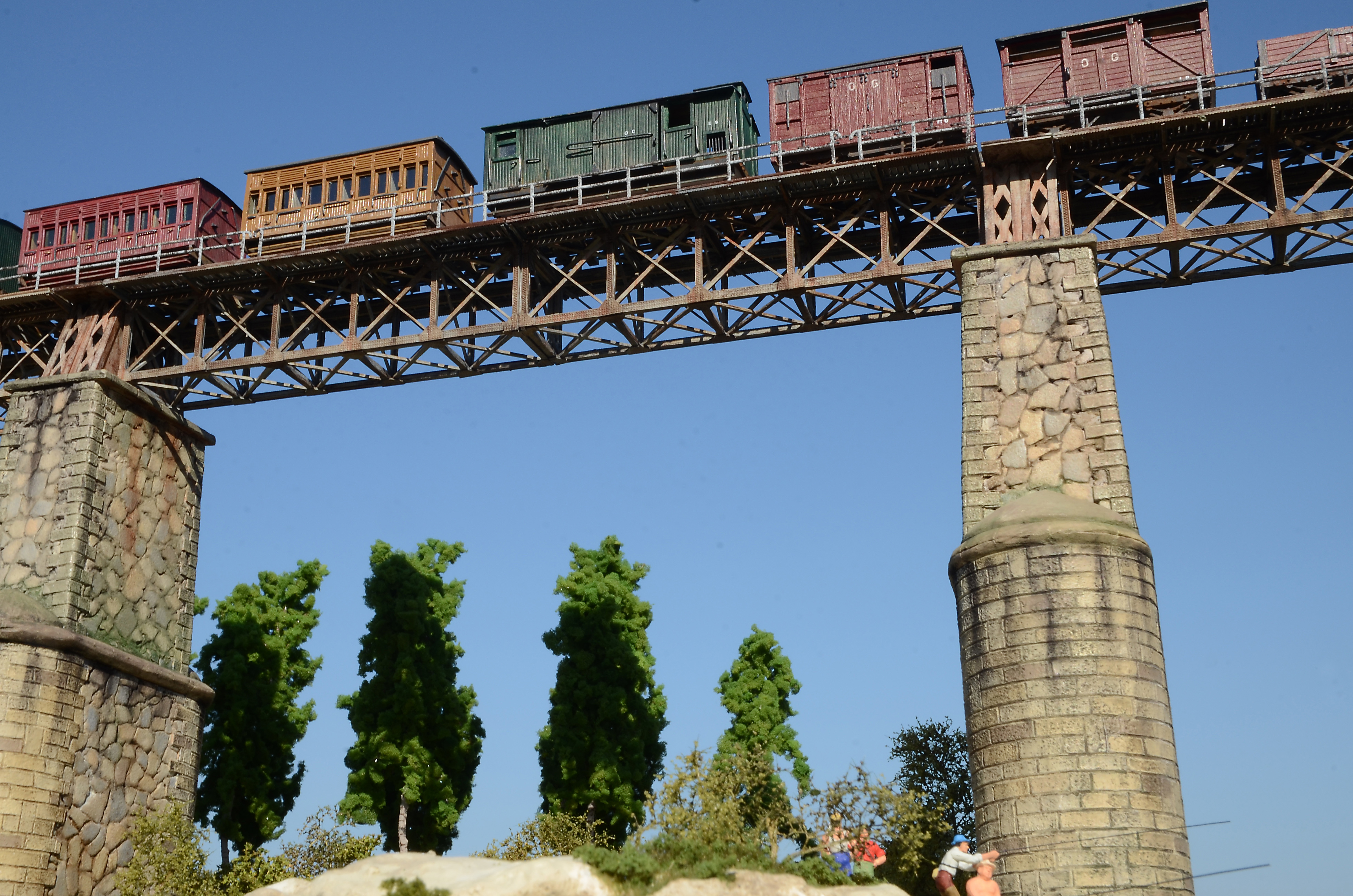

La plantación de chopos. Árboles comerciales, a los que he pintado el tronco para quitar el aspecto plasticoso y hacerlos más parecidos al árbol real.
Sigue...

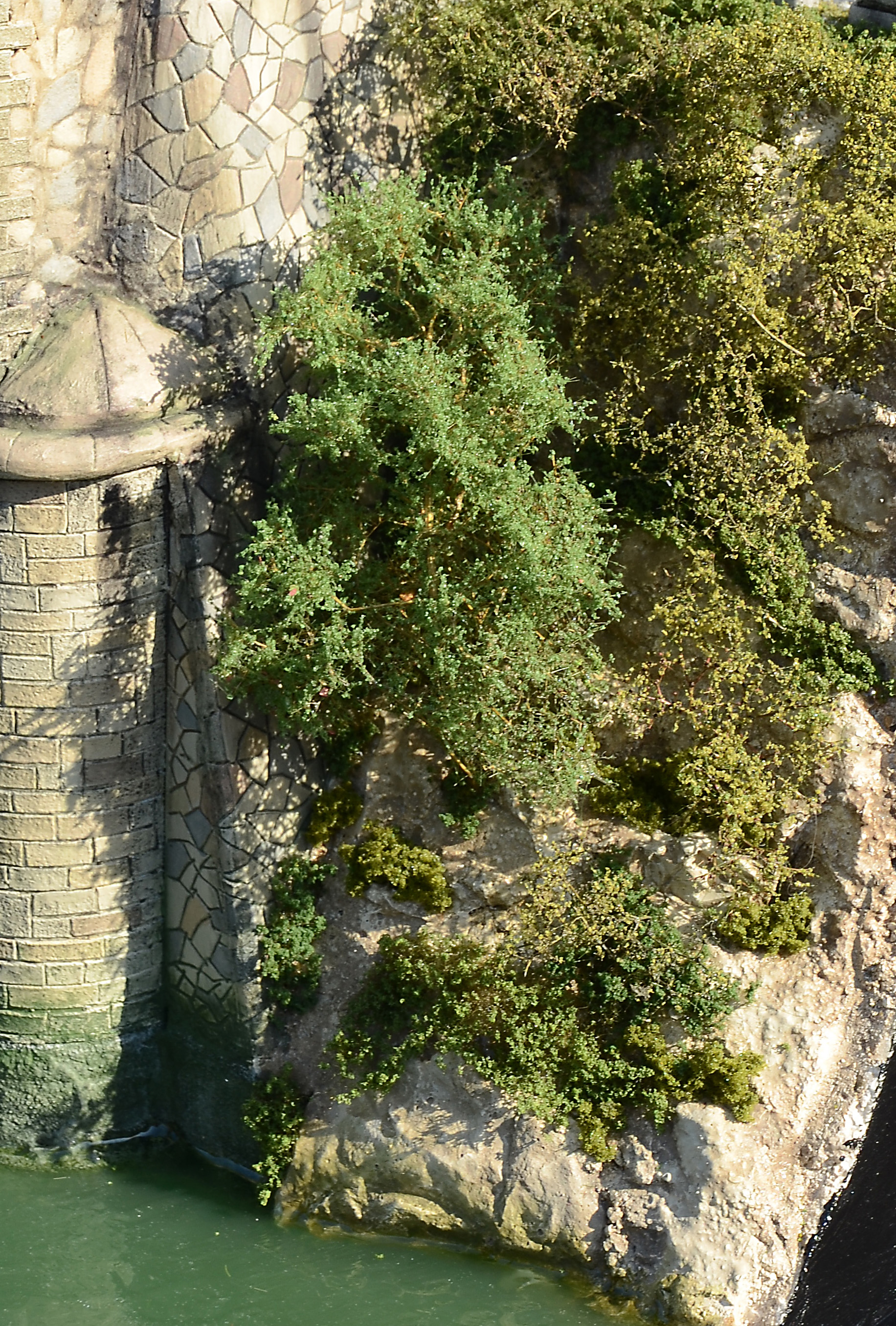

Mensajes: 617
Registrado: 19 Abr 2016 16:00
Ahí van más.

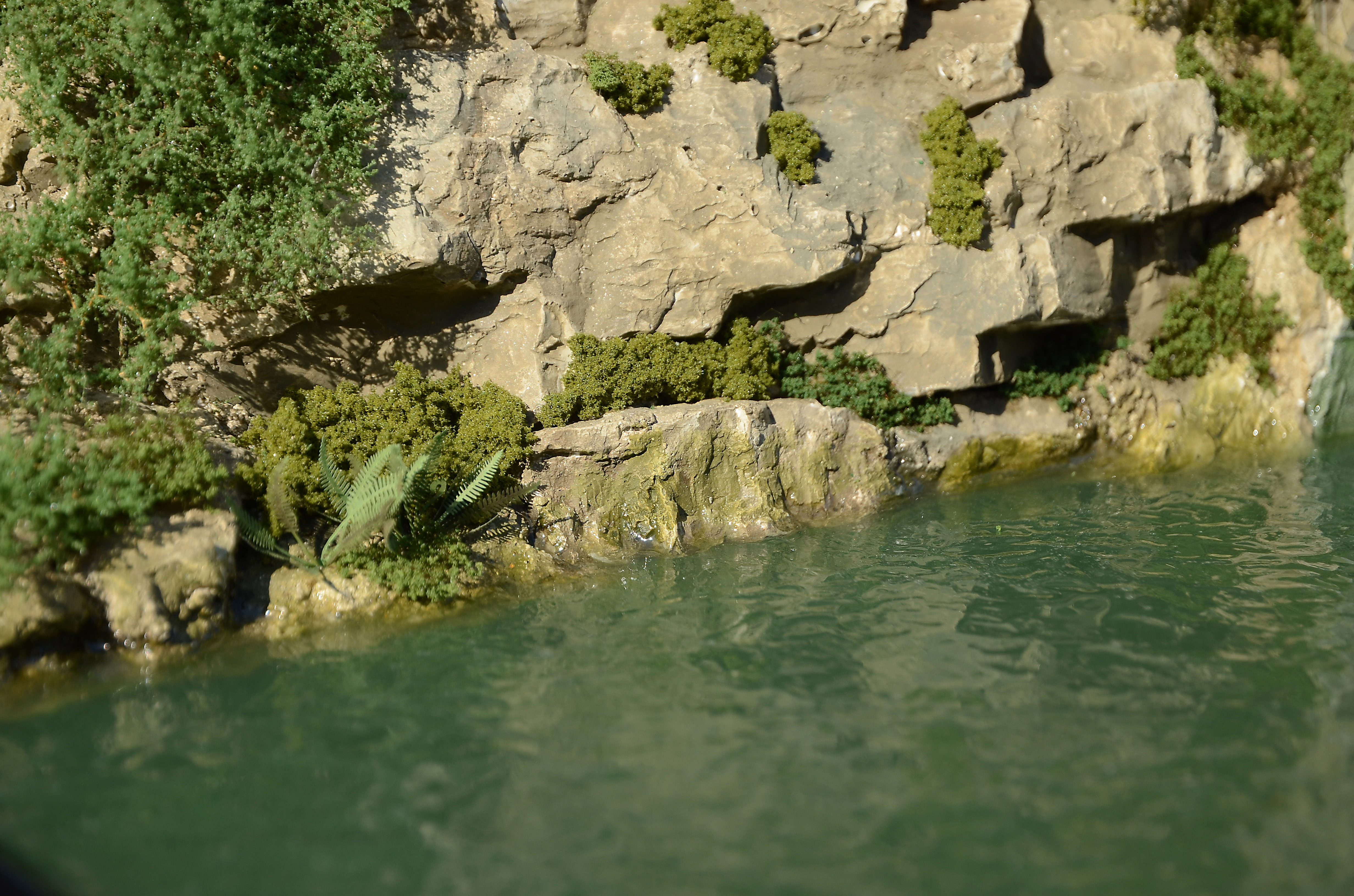

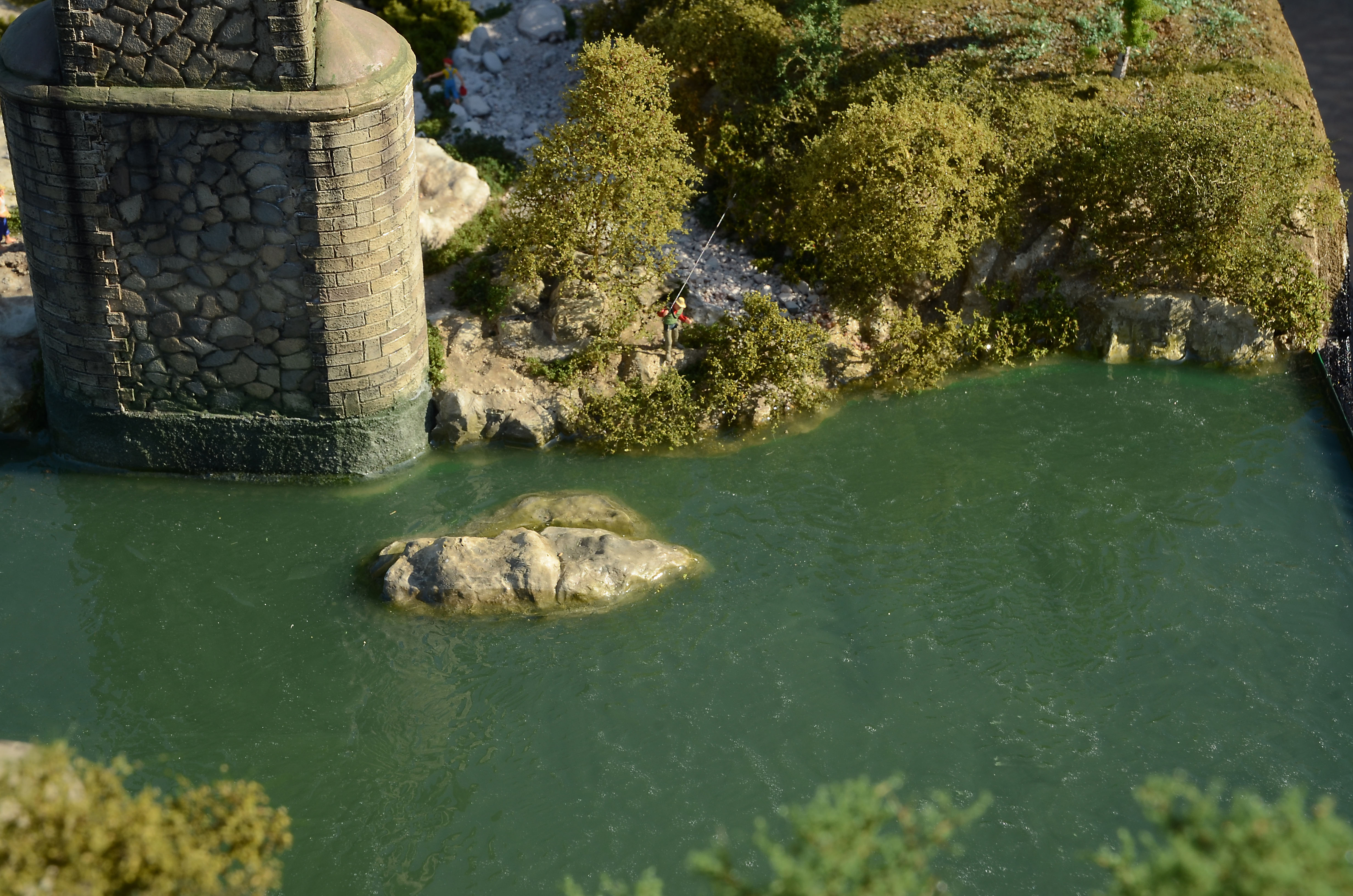

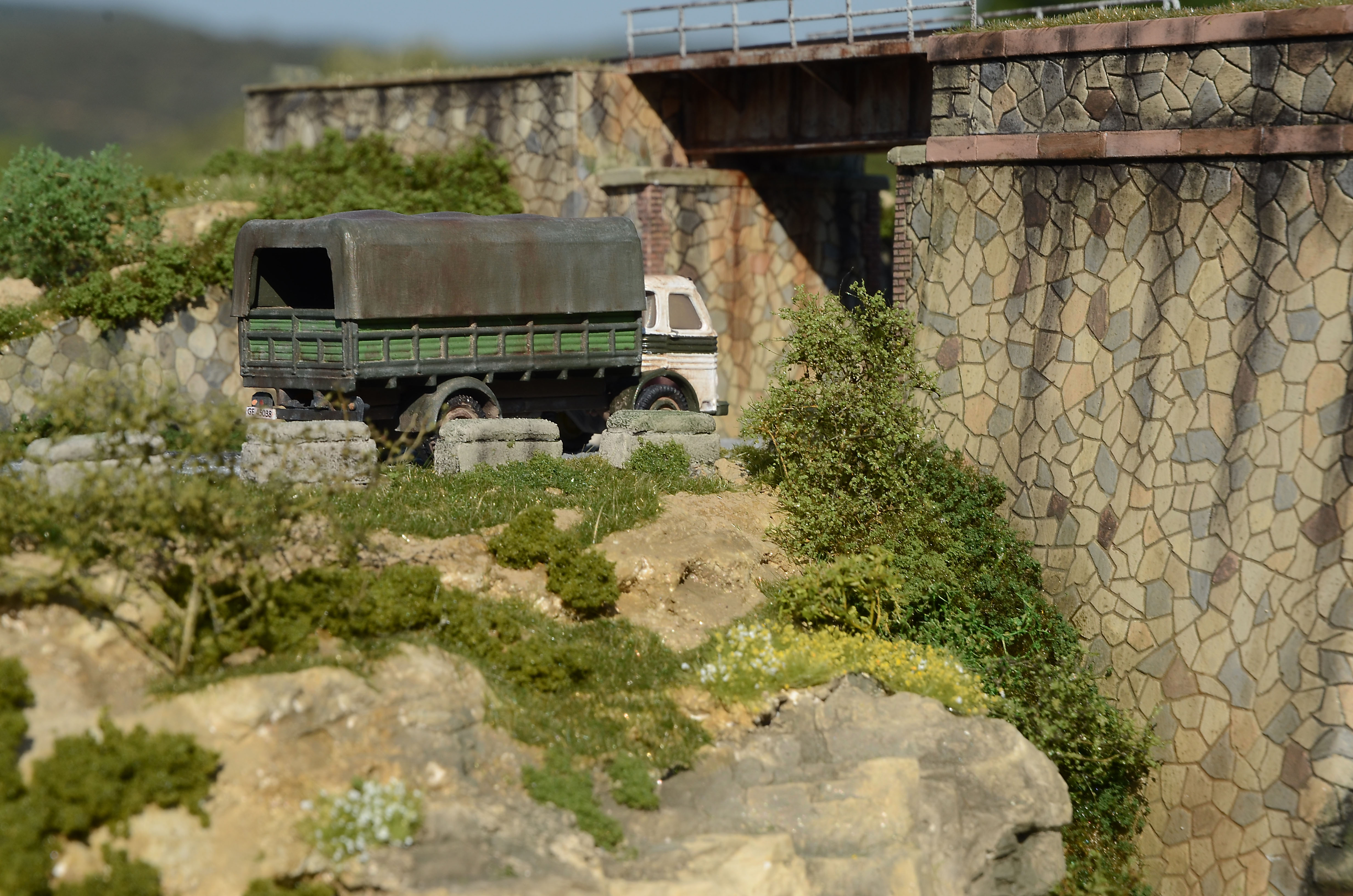

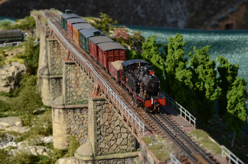

Por ahí aparece un Comet (customizado, claro!!)

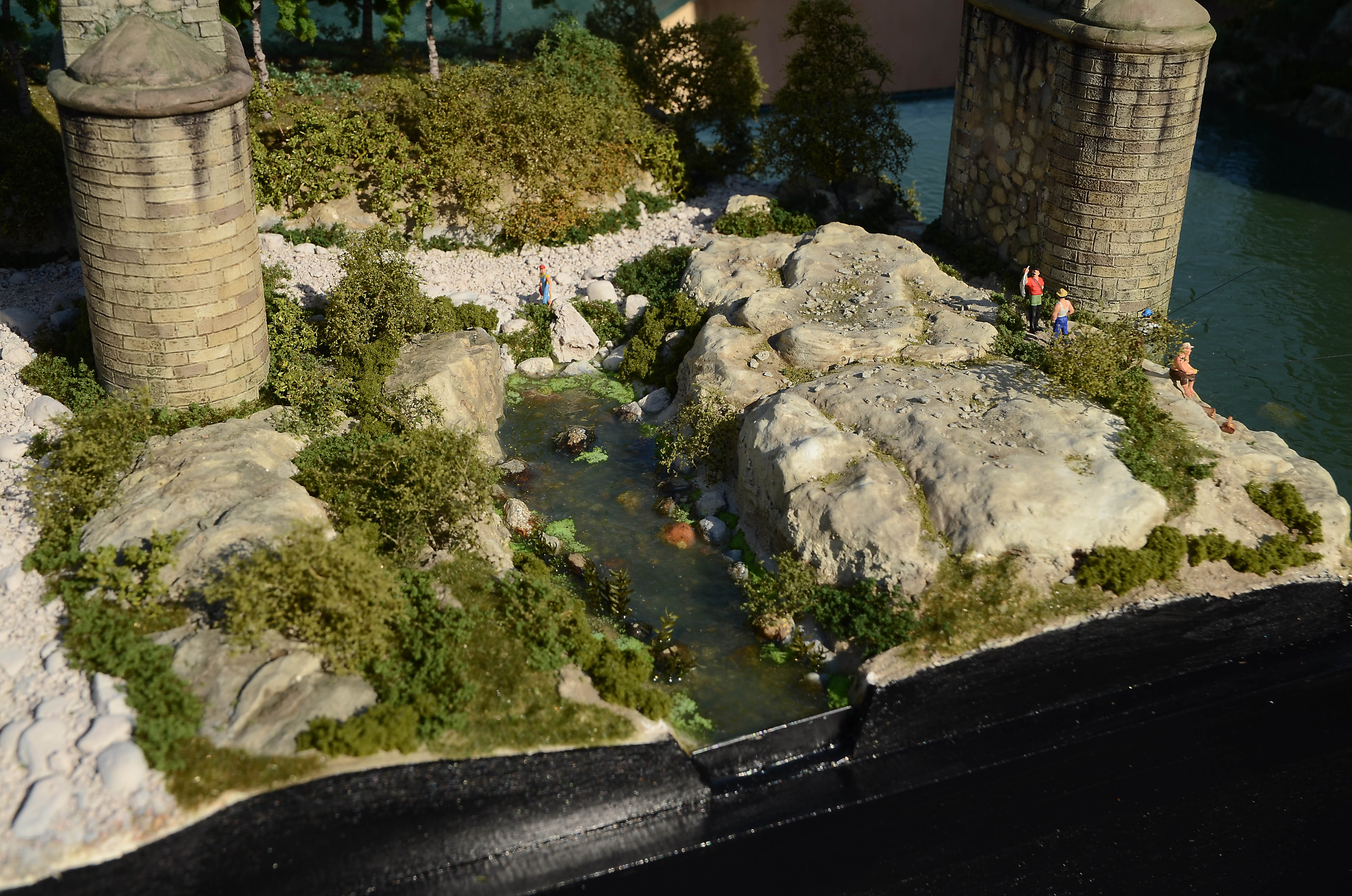

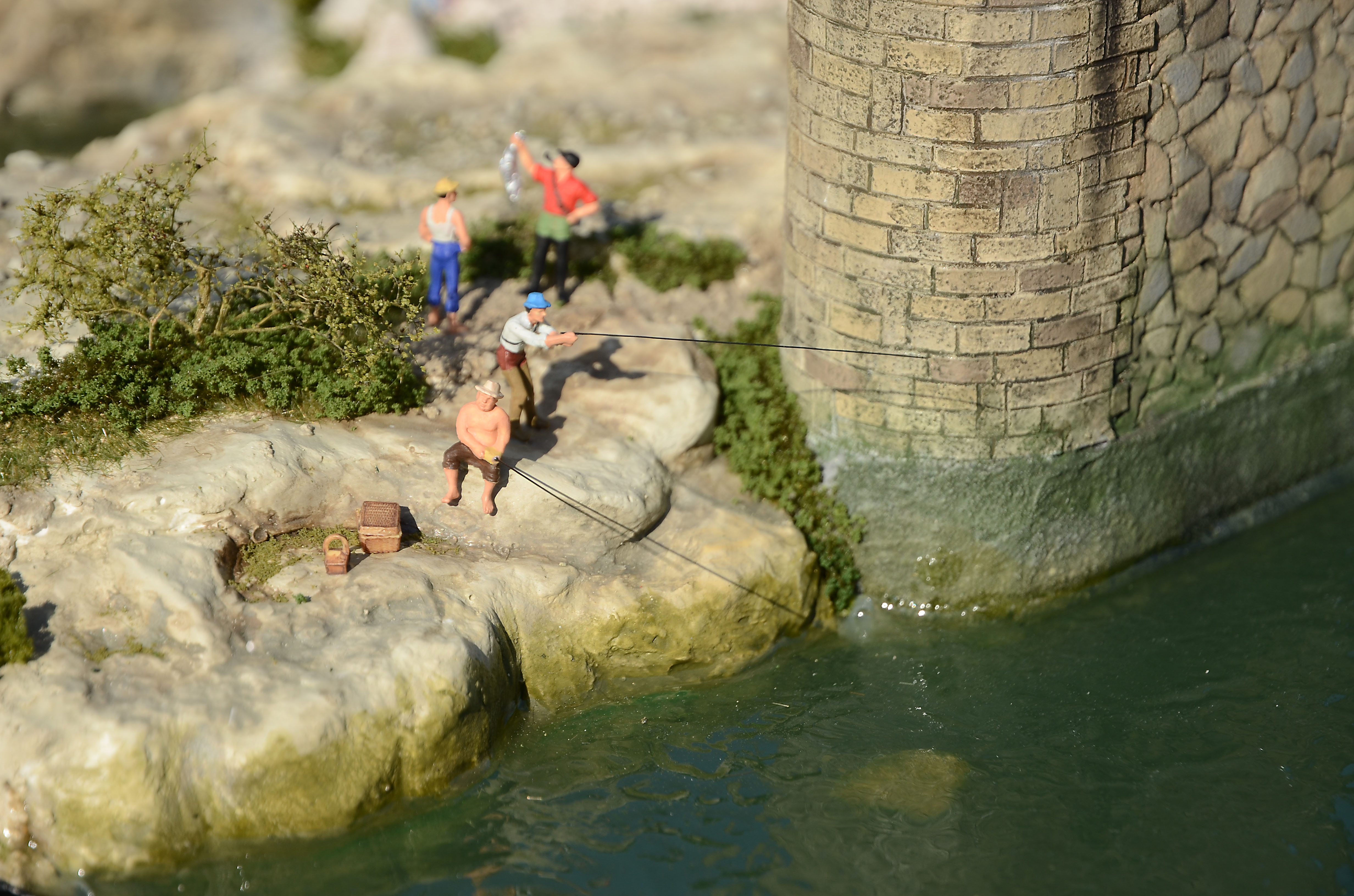

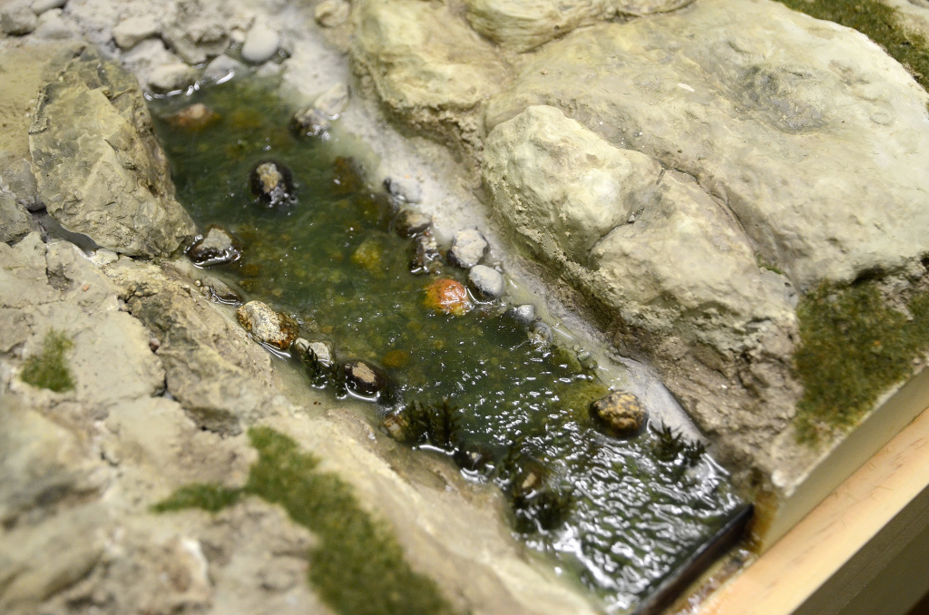

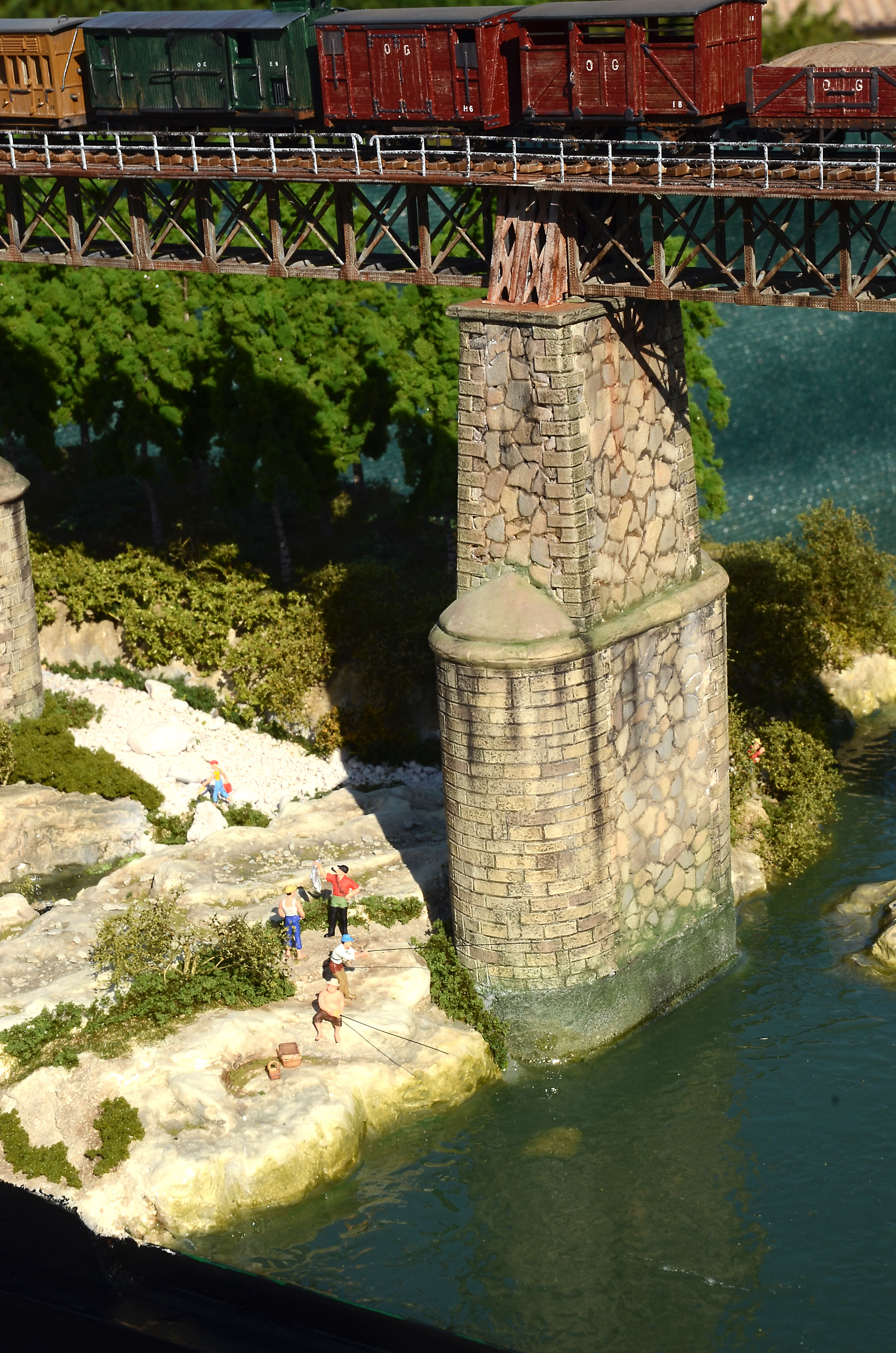

El pequeño brazo de río con agua prácticamente estancada...

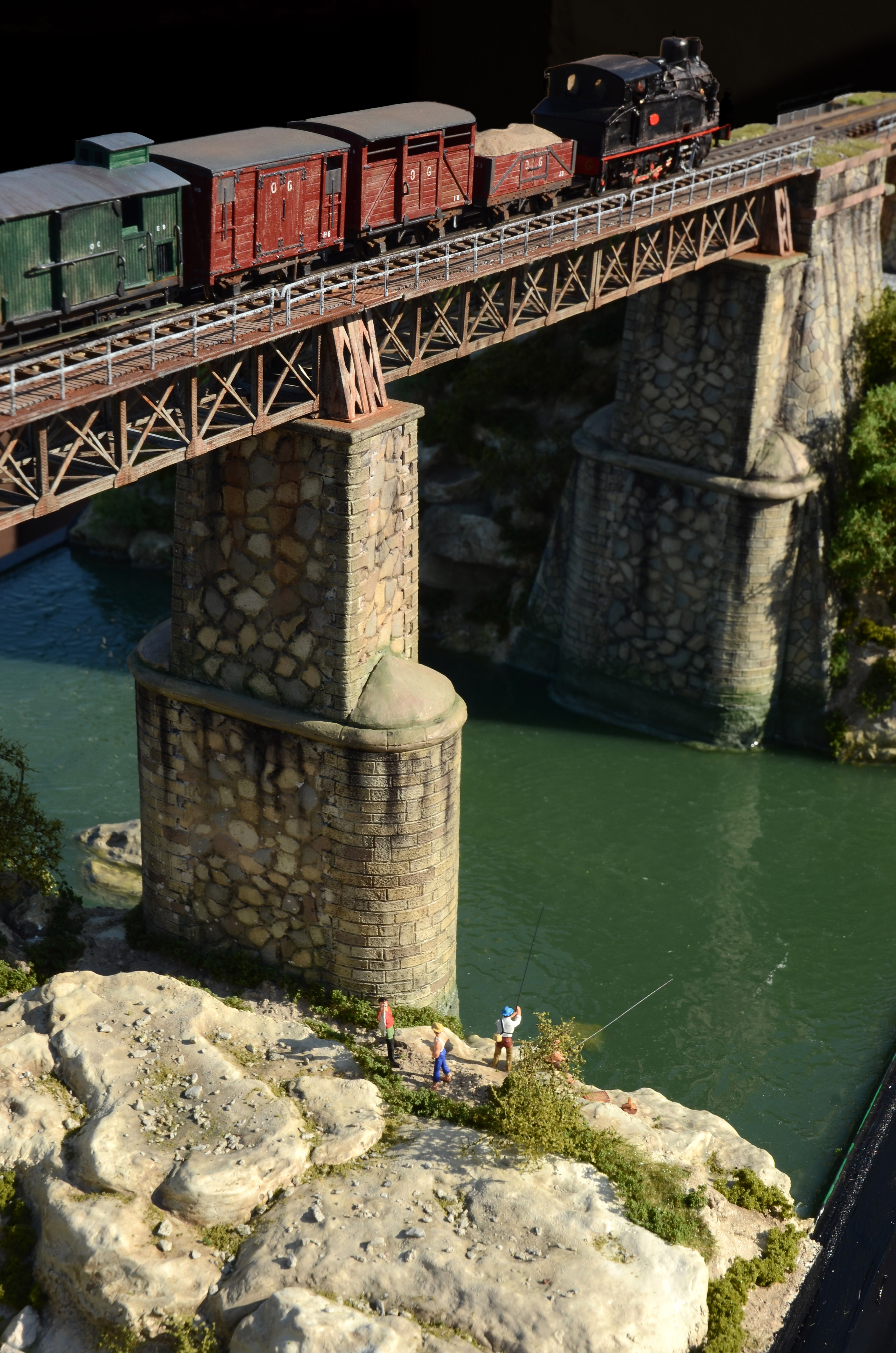

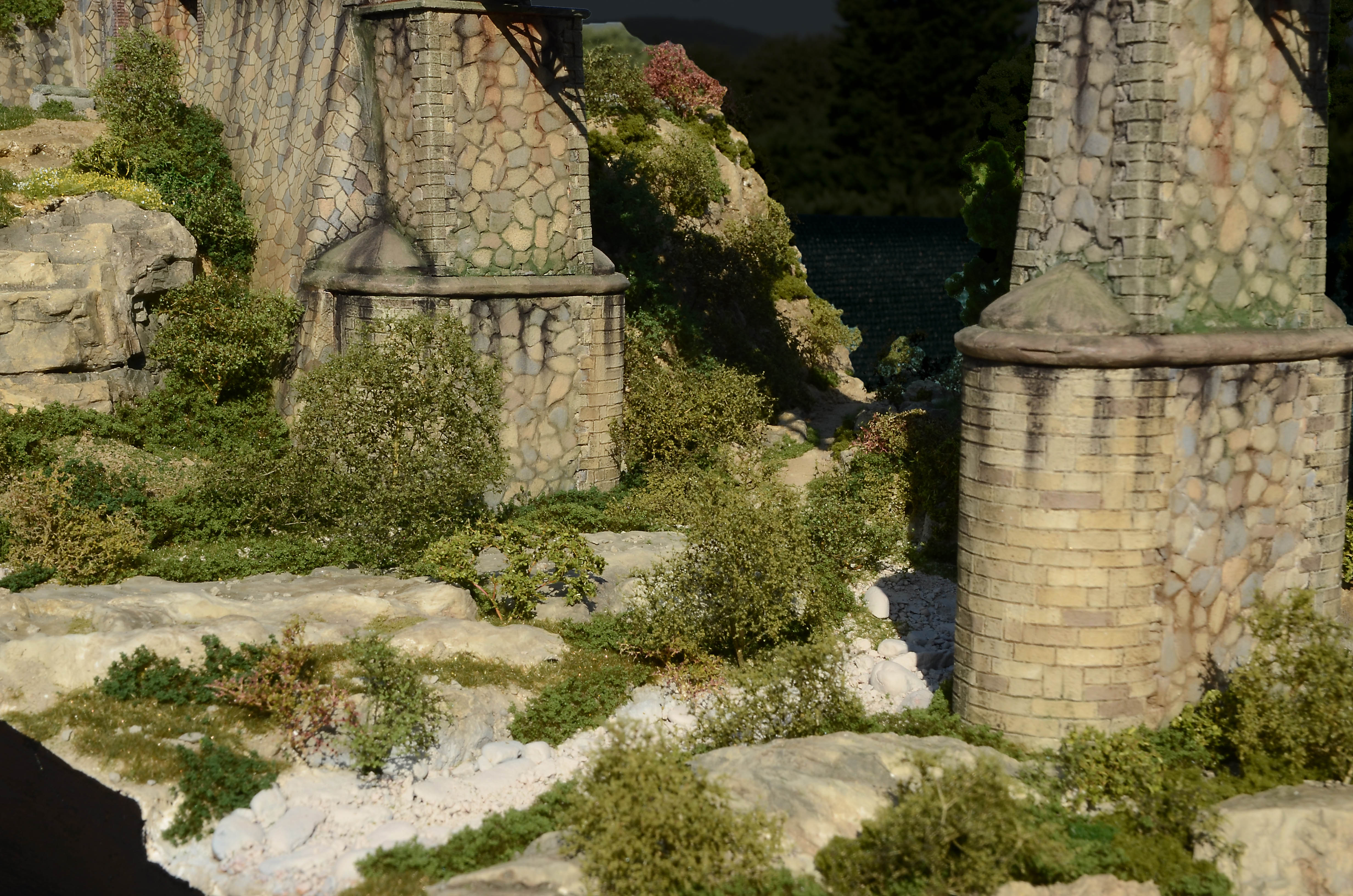

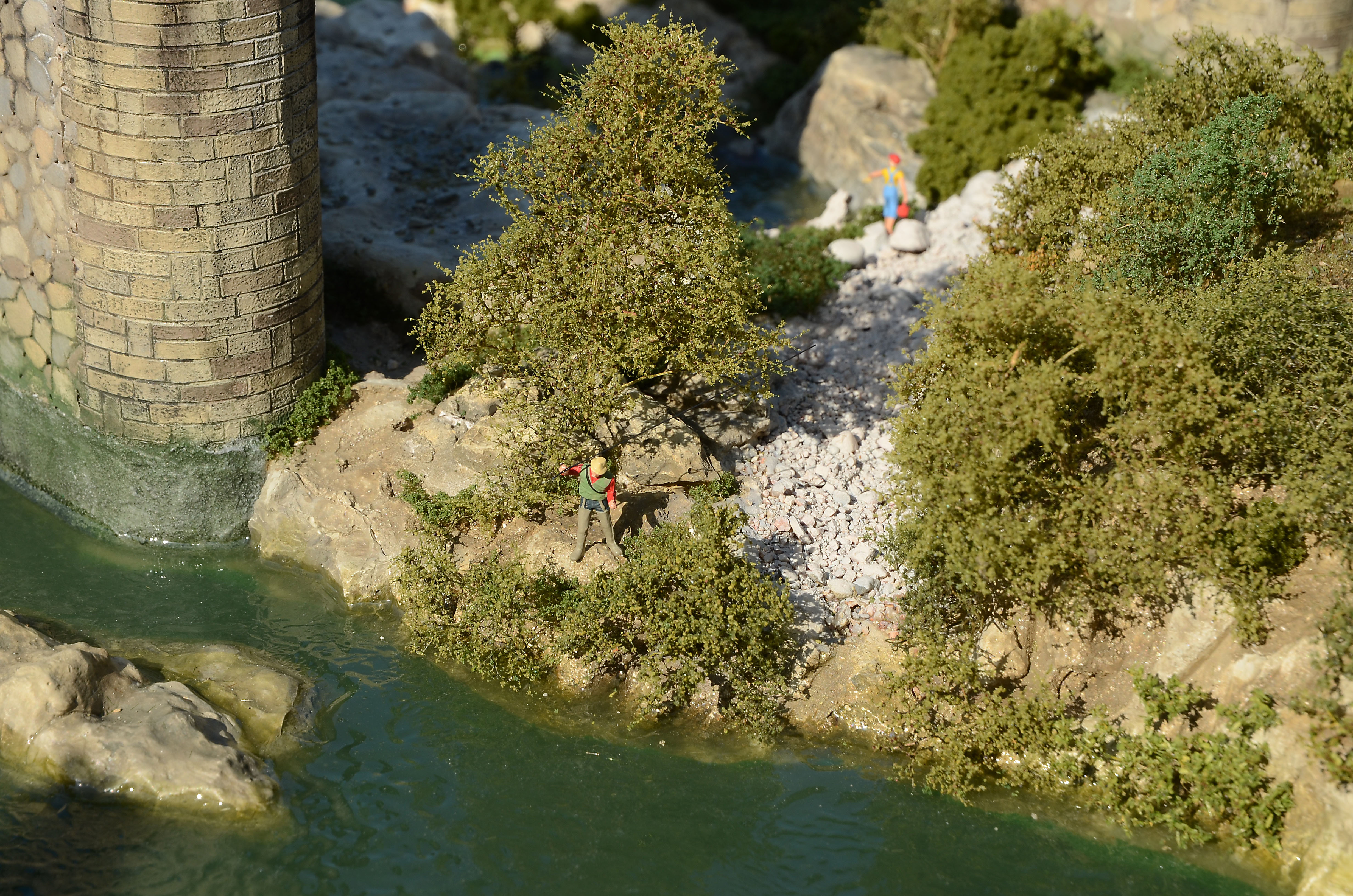

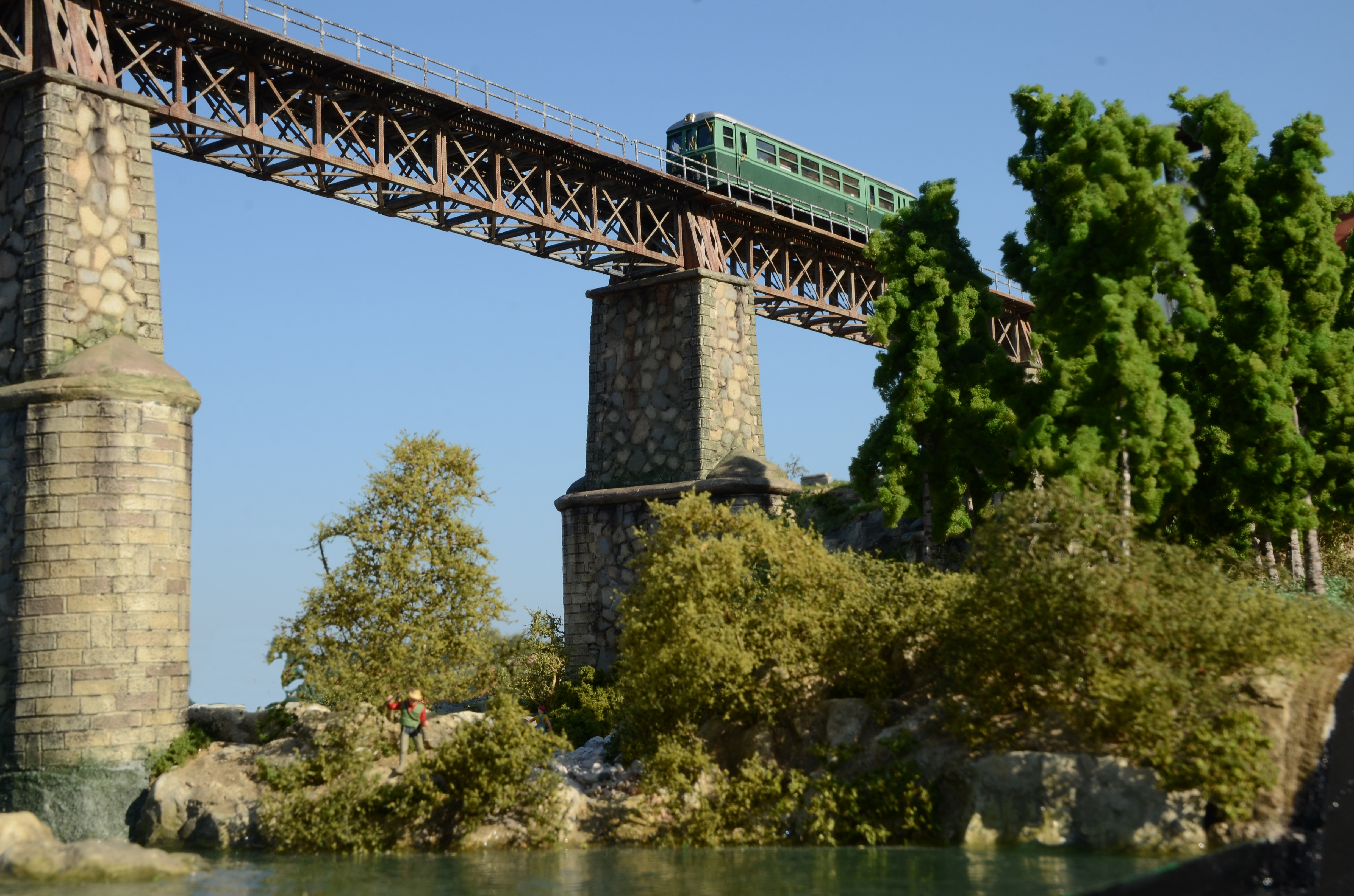

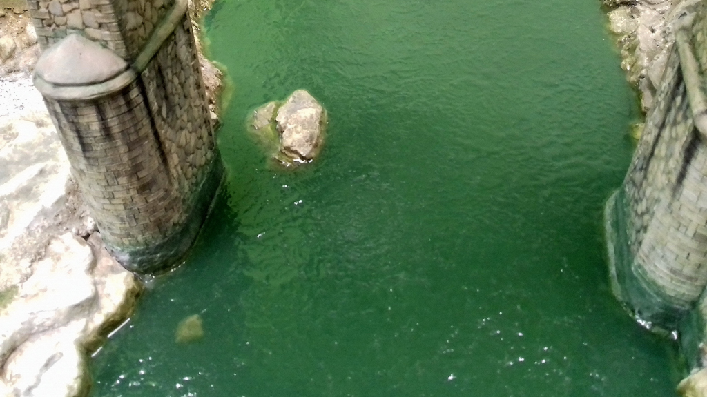

Y aspectos del curso principal. Me ha salido en la resina un ligero burbujeo, que no considero que me estropee el acabado. Como dije, representa el río Ter pasada la pequeña presa del Pasteral (nada que ver con los grandes embalses de Susqueda y Sau de aguas arriba), con las aguas profundas y encalmadas por una pequeña represa que hay a poca distancia del puente.
Por lo que parece, hay pesca.

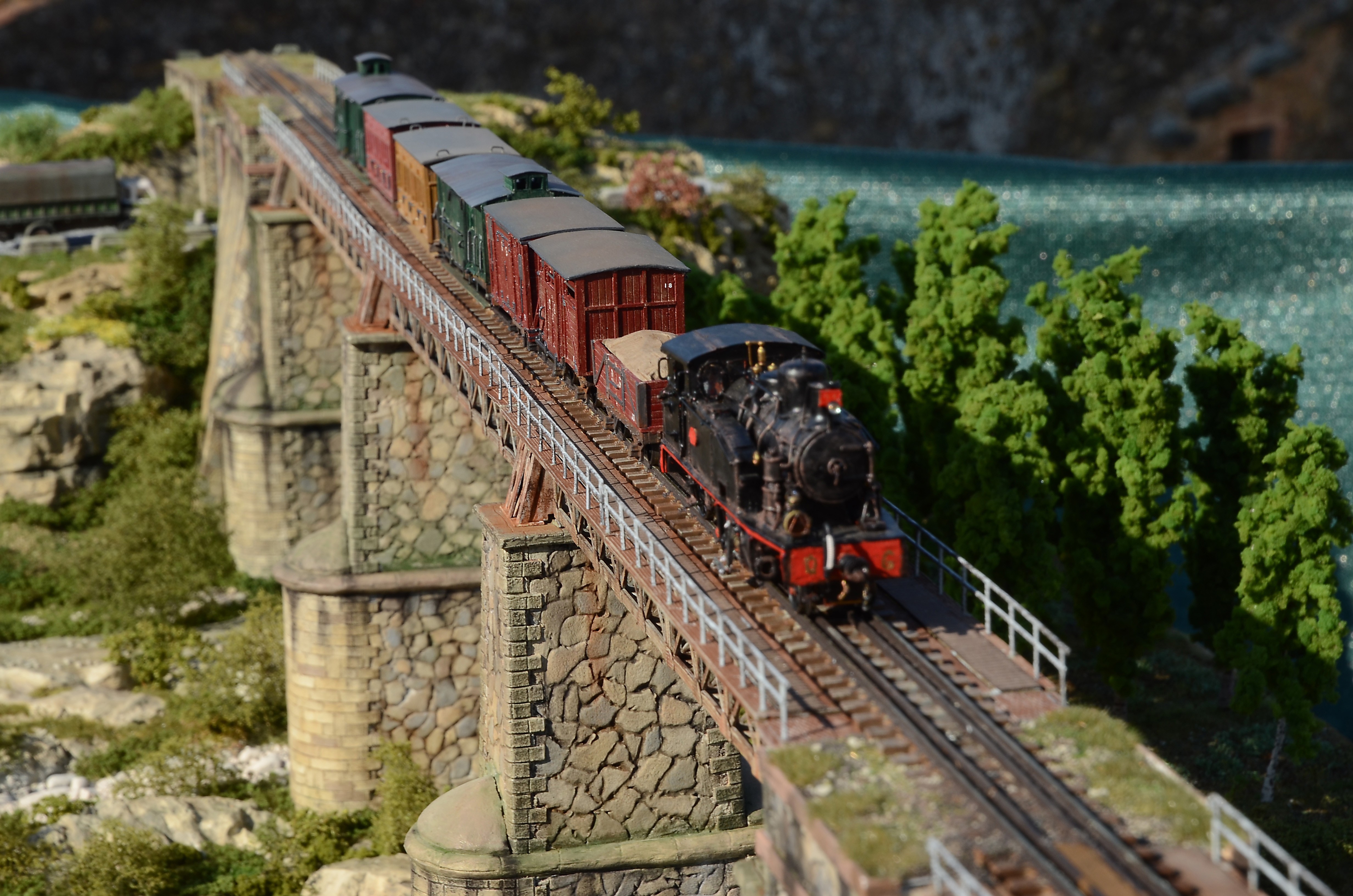

Mensajes: 617

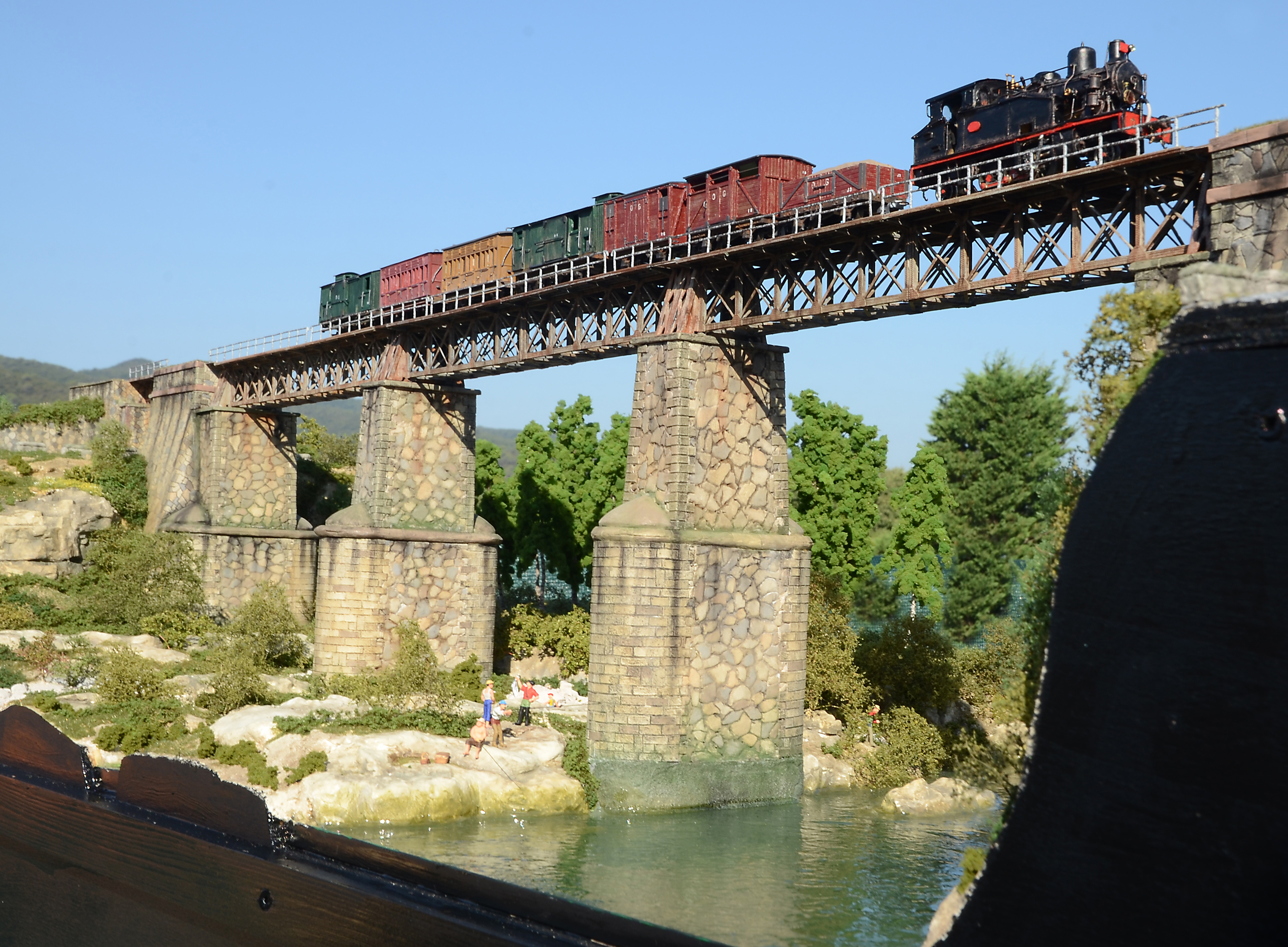

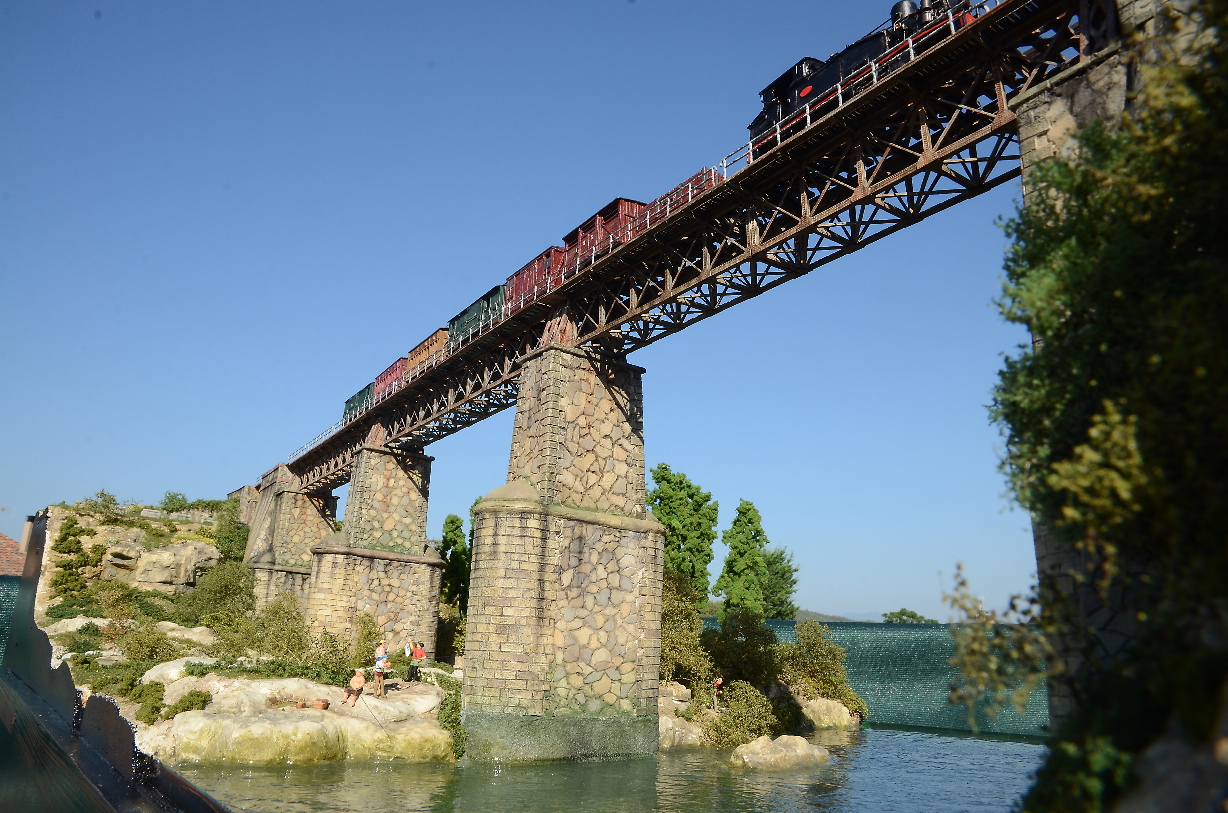

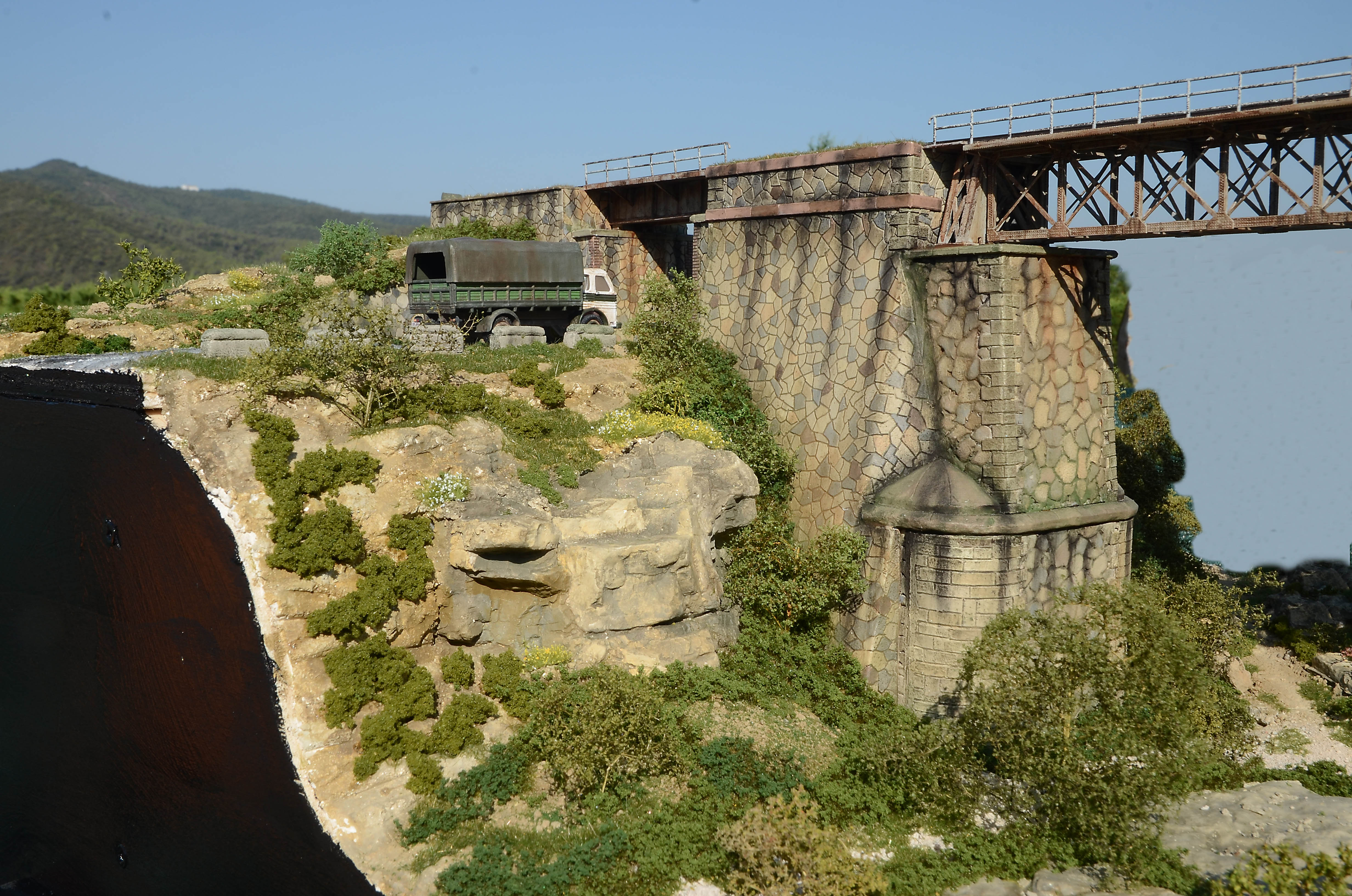

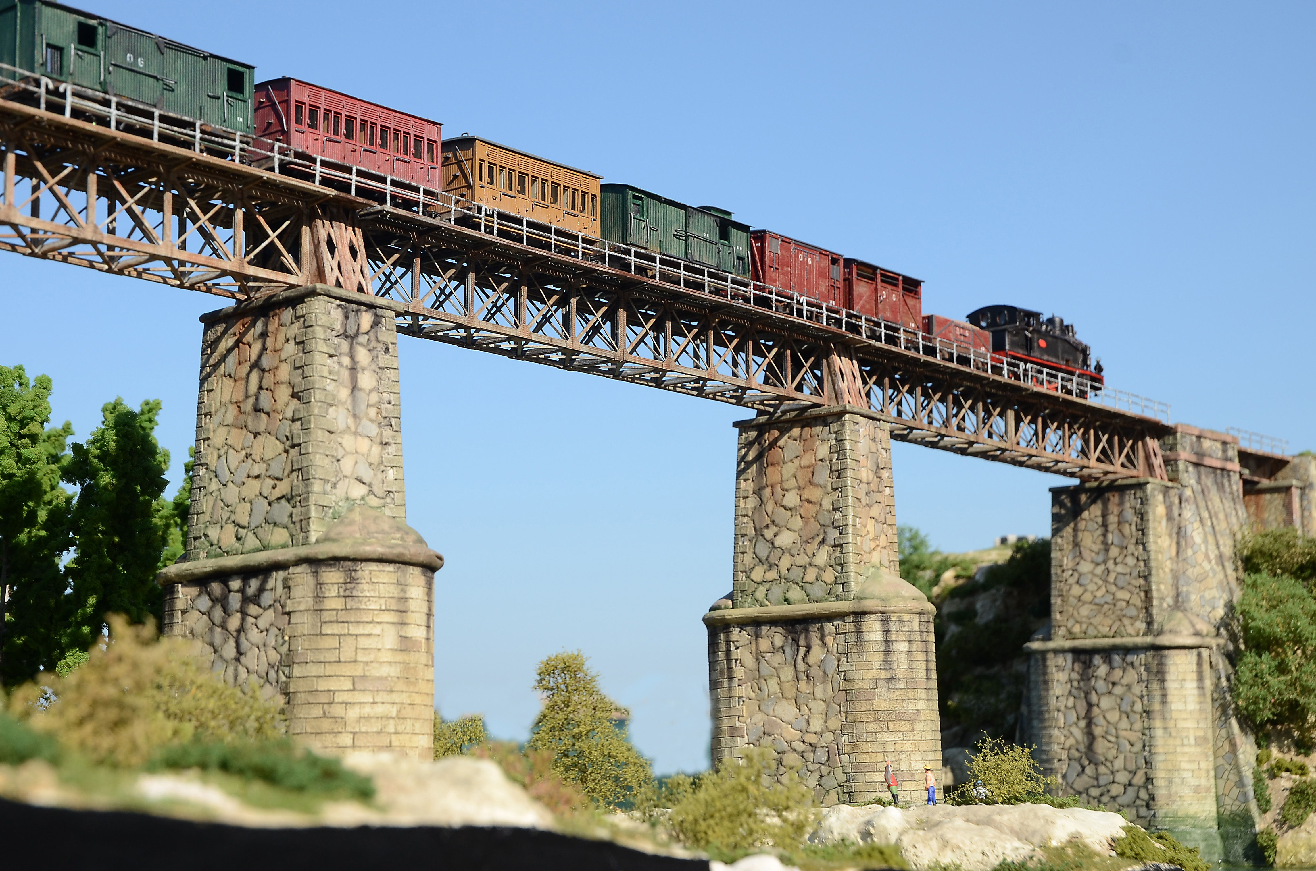

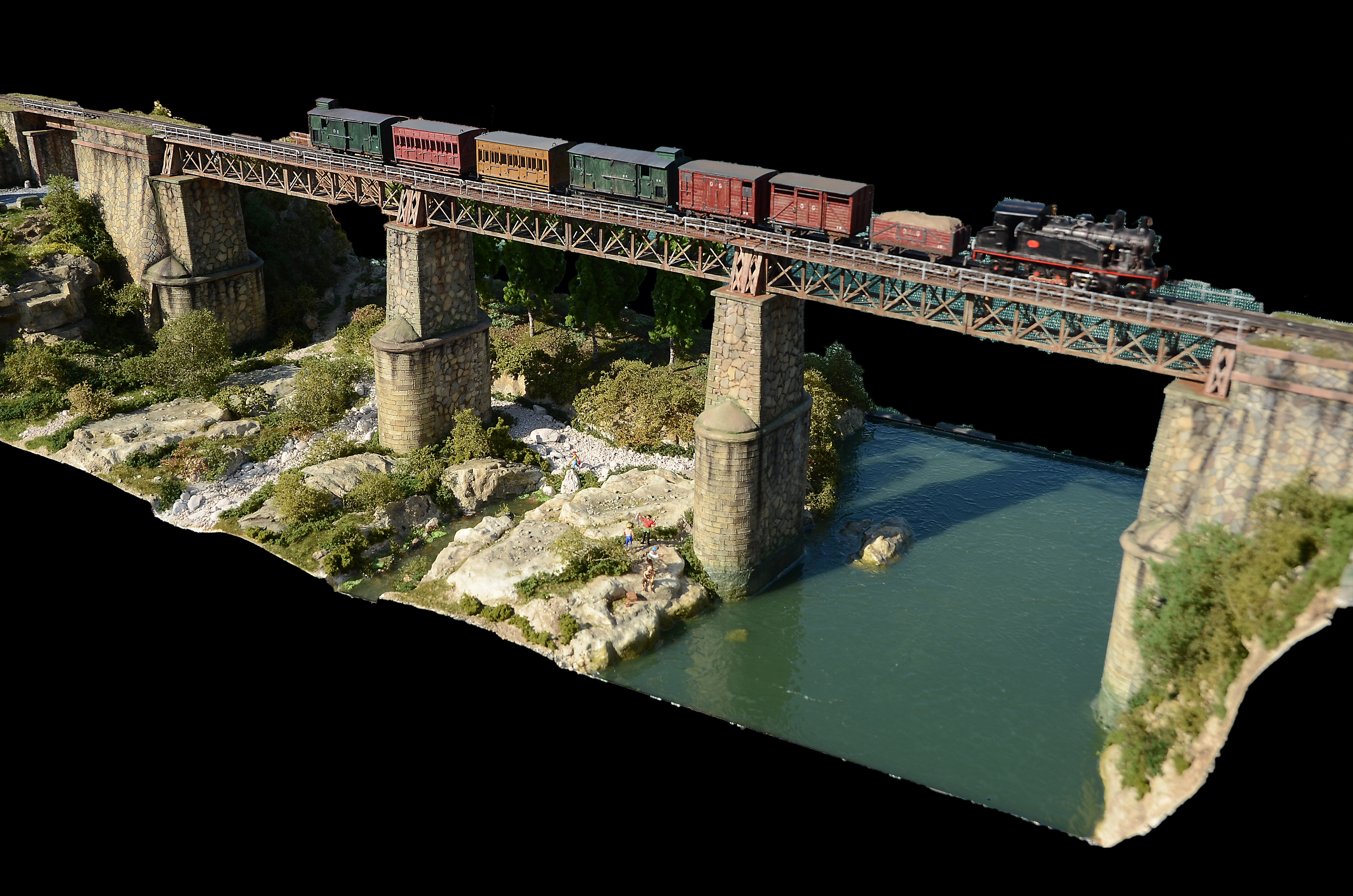

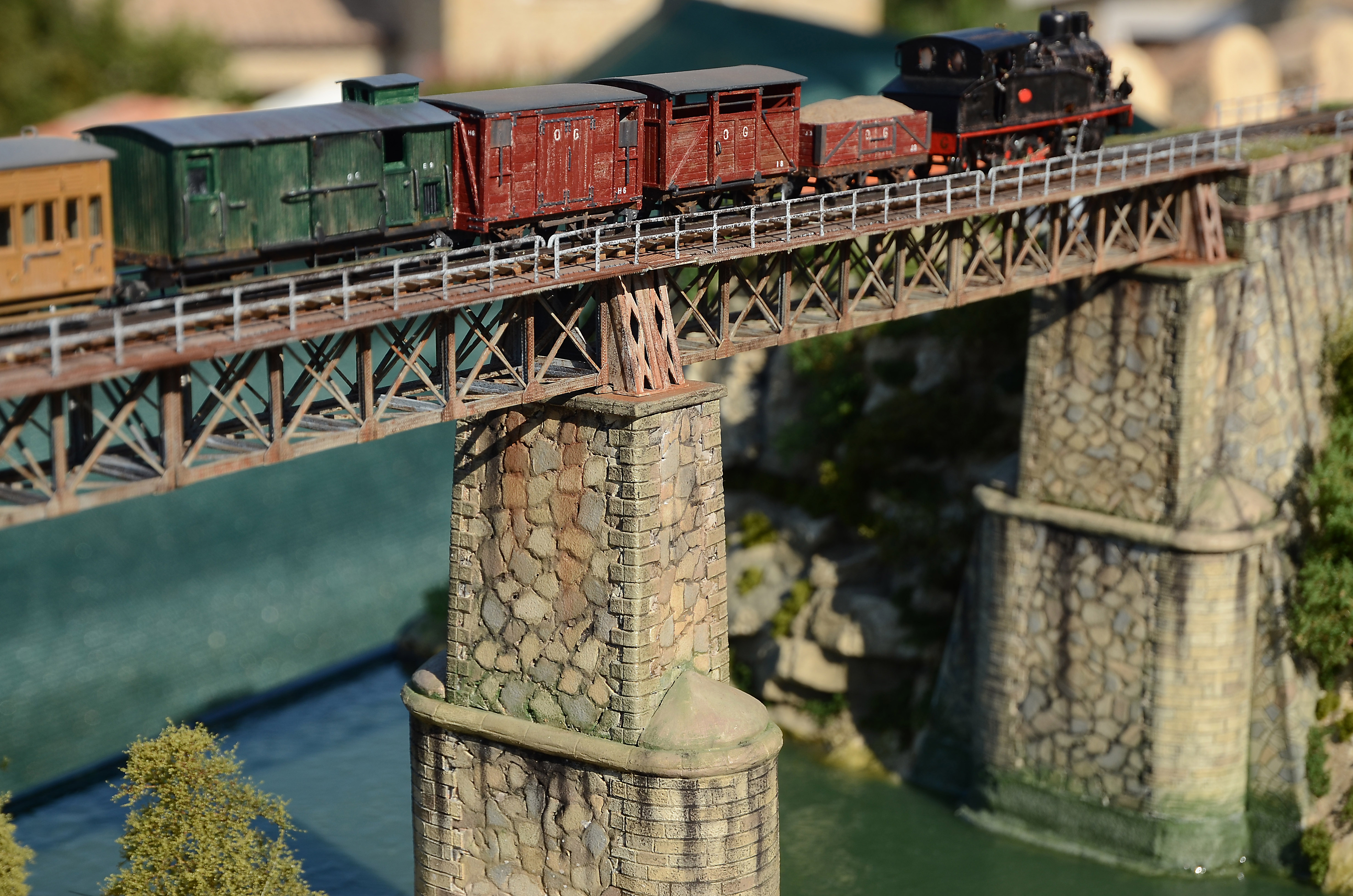

Más fotos, con vistas más generales, y con tren.
Y hasta aquí las fotos. Este módulo ha sido un desafío para mí. Considero que ha sido por ahora el más complejo en cuanto a relieve. Es más fácil subir relieve desde el nivel de vía, que bajarlo, creo, pero me parece que ha salido suficientemente bien. A pesar de todo, he disfrutado construyéndolo.
