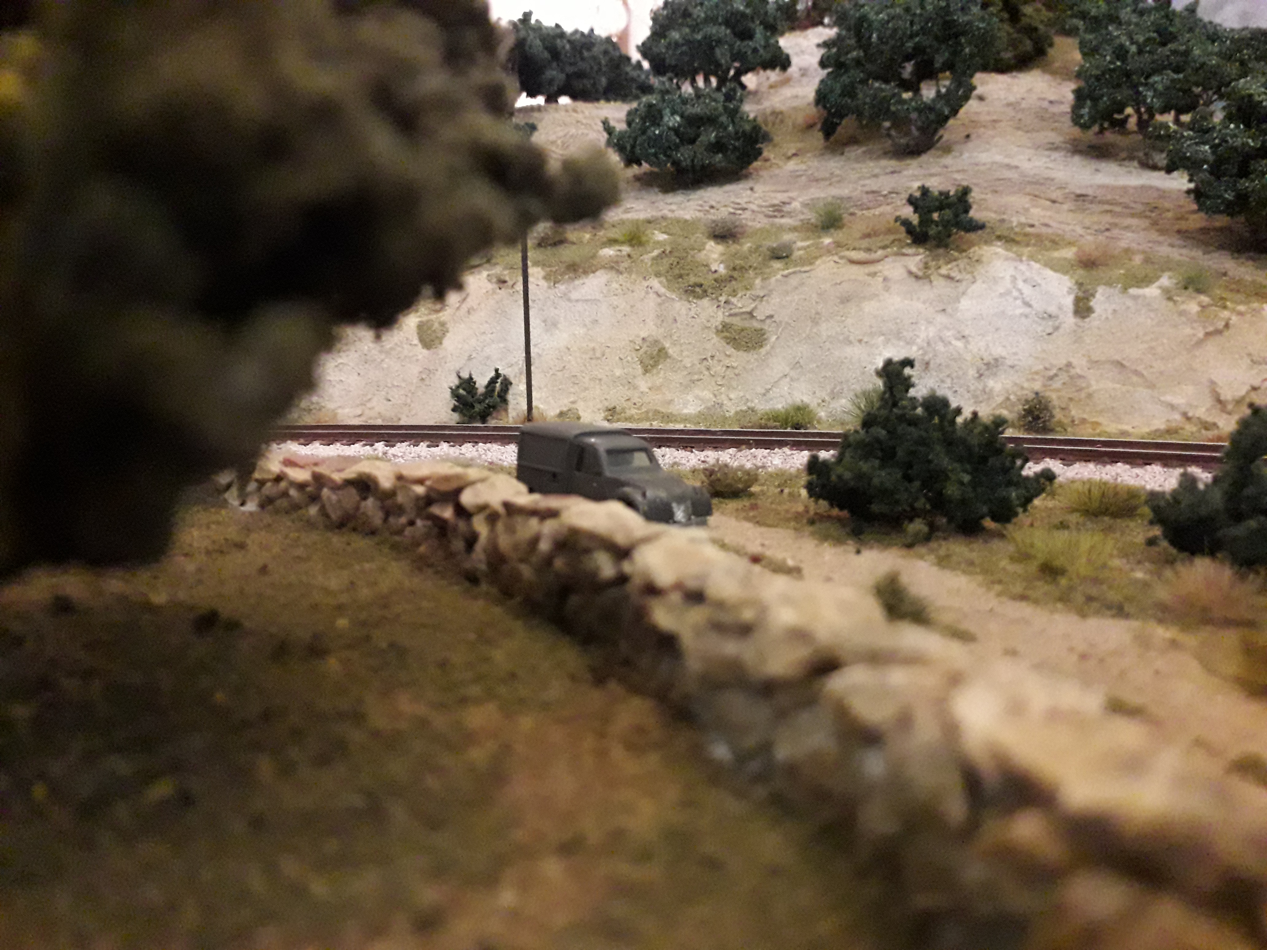

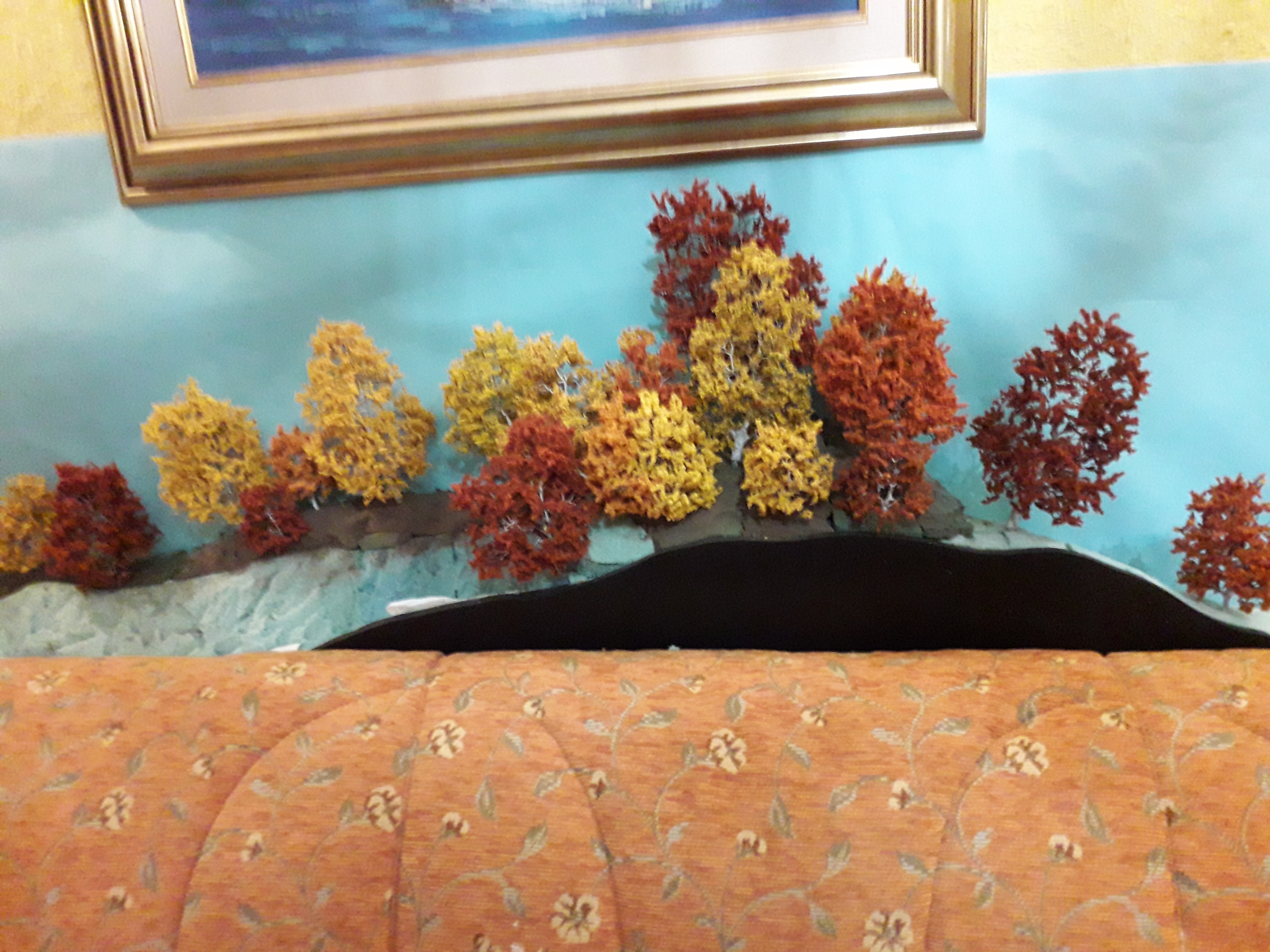

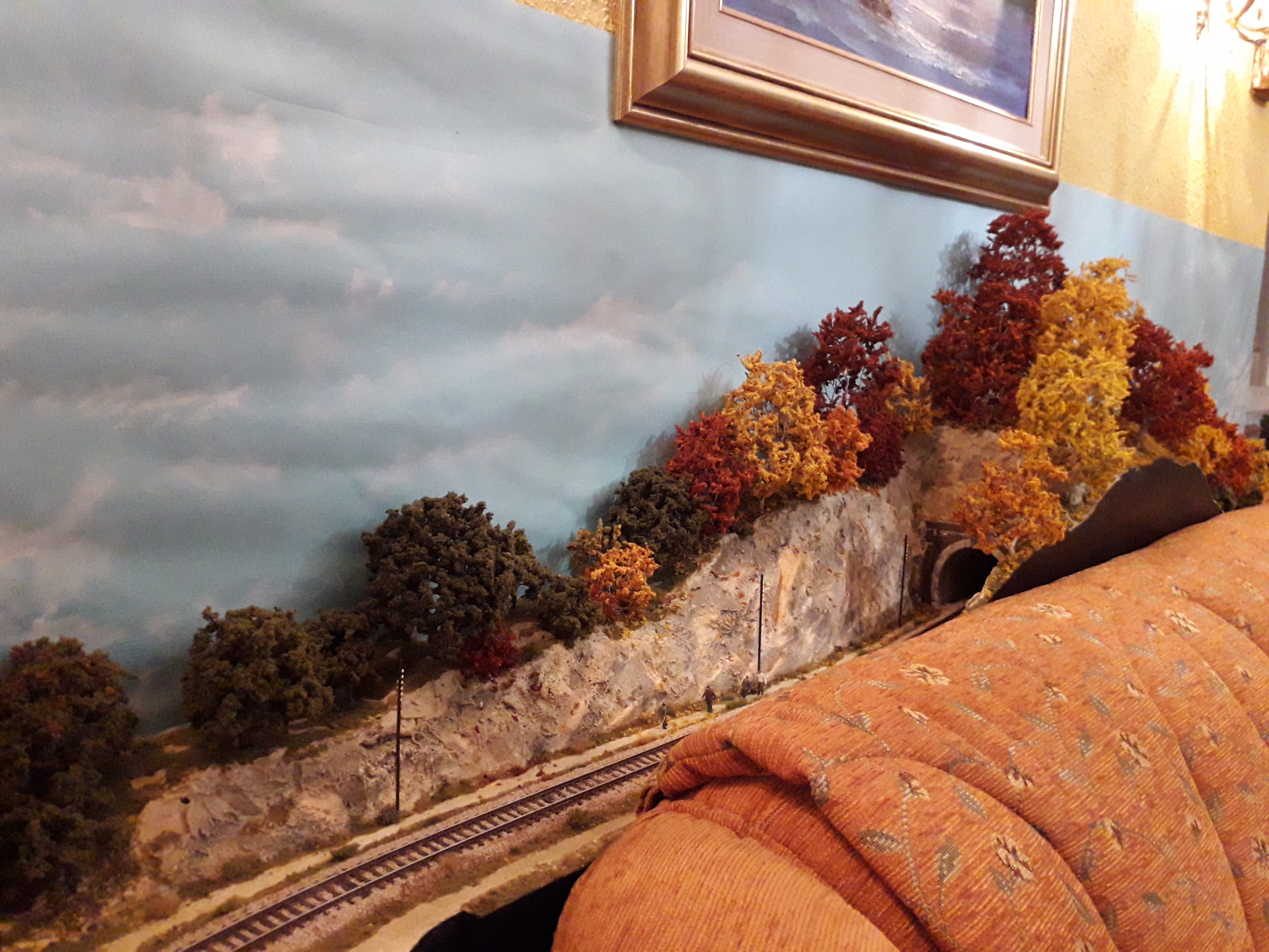

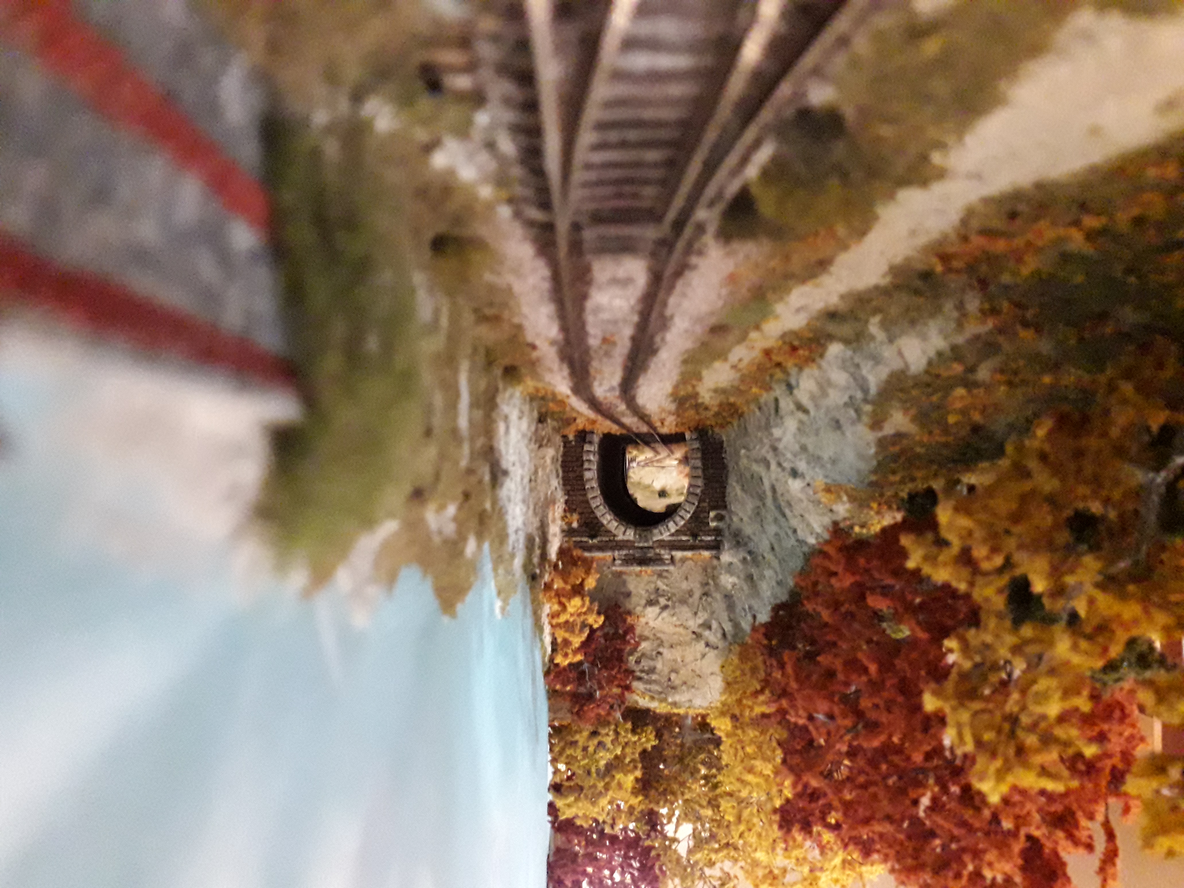

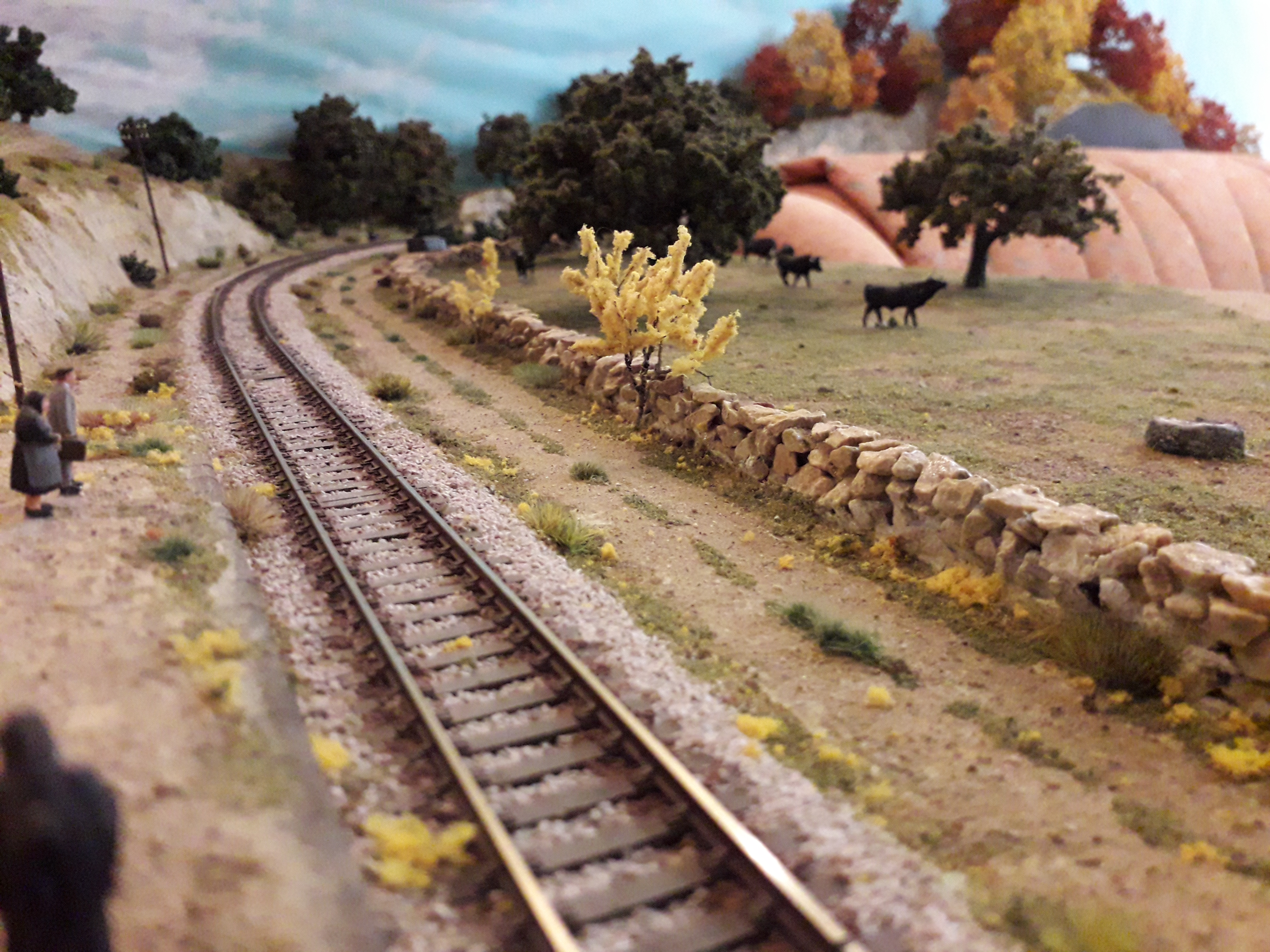

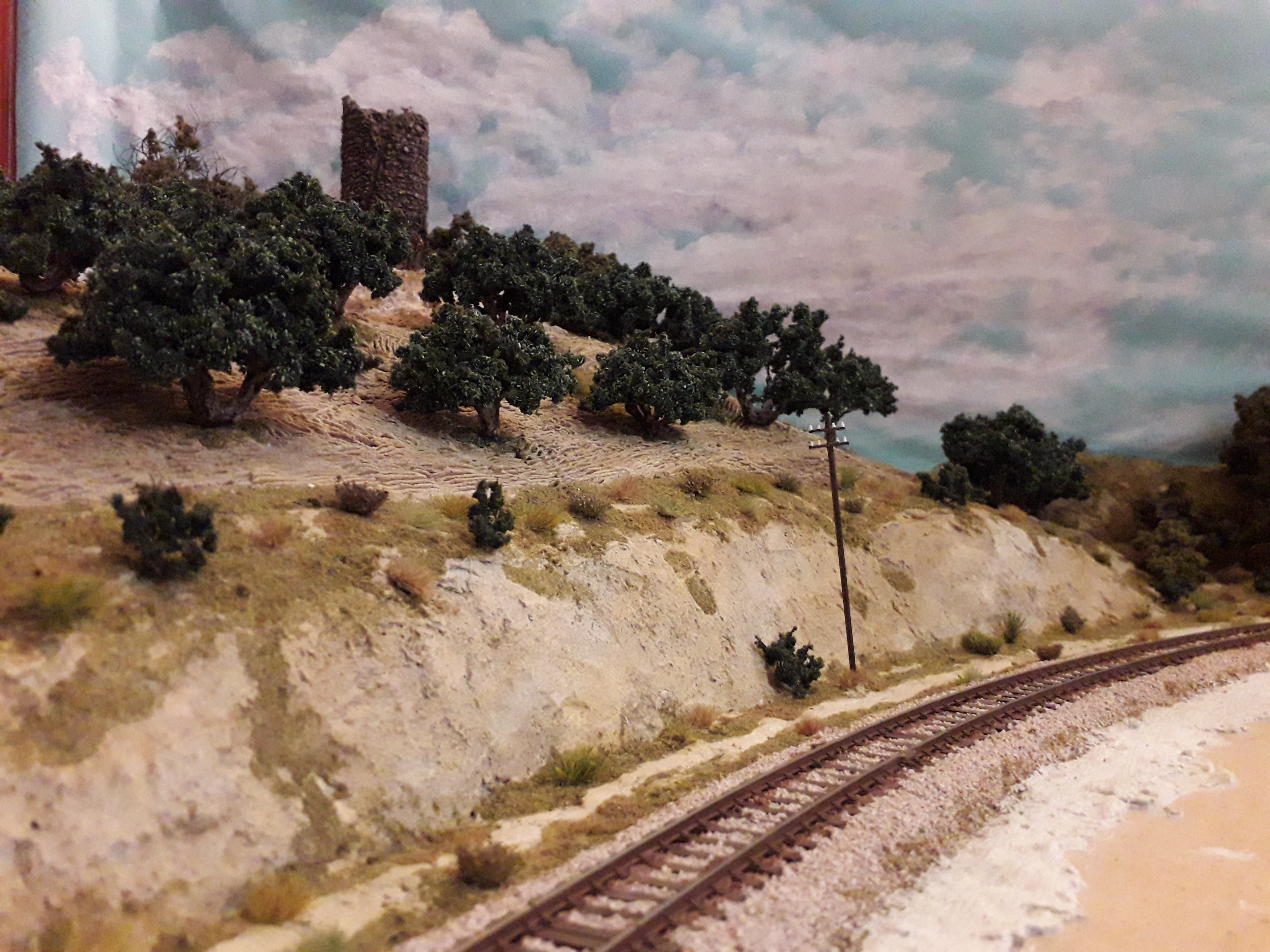

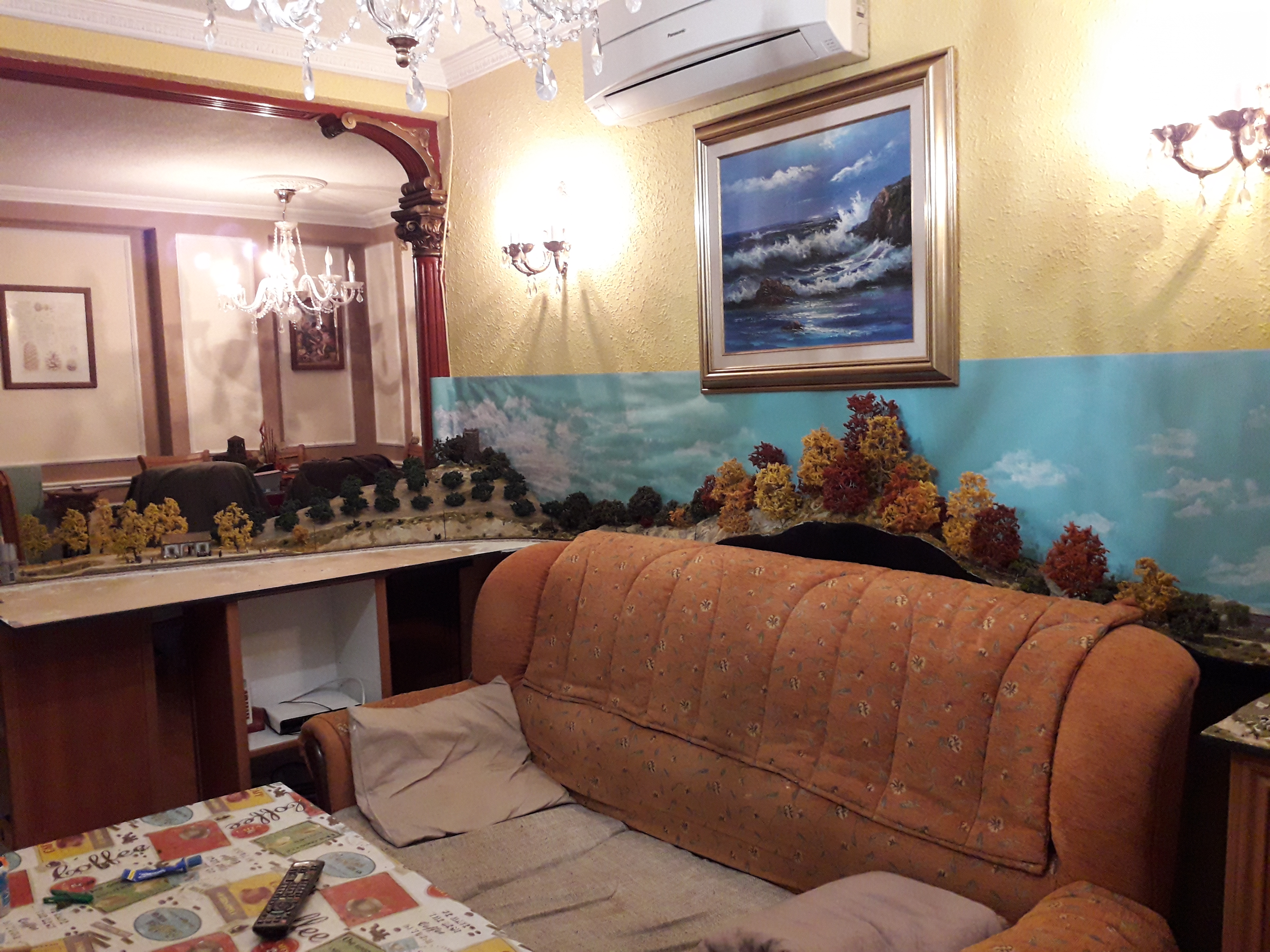

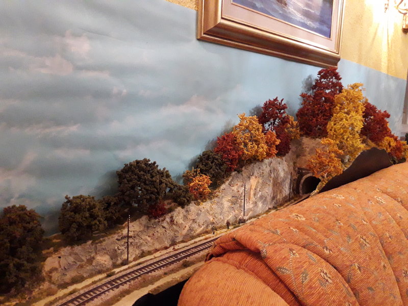

He terminado la zona que va desde la estación hasta el apeadero por la zona exterior de la via.

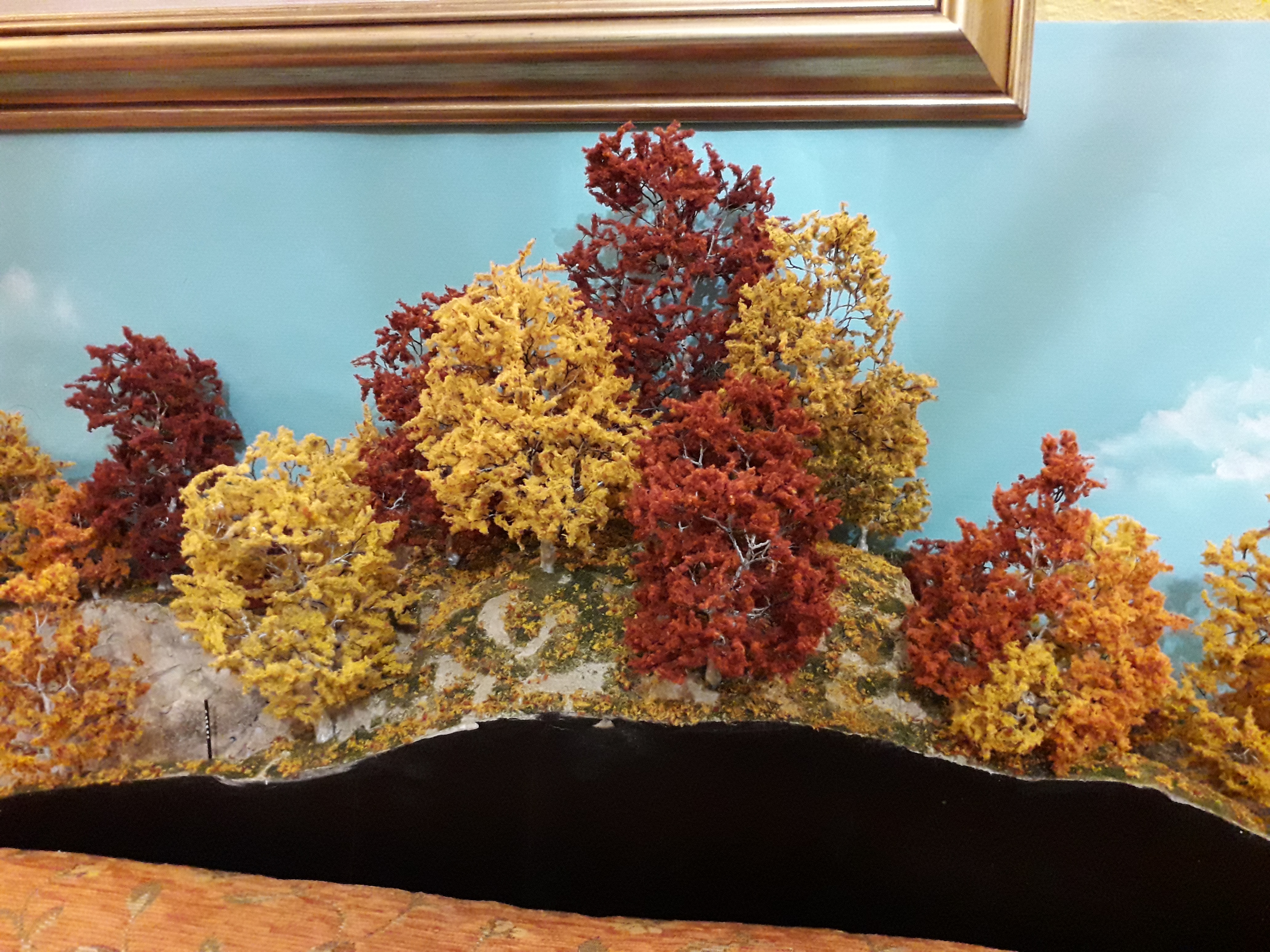

La idea es simular que el tren recorre distintos ambientes, empezando, según sale de la estación, por una mezcla de encinas y hayas, para pasar a un hayedo encima de la montaña y al otro lado volver a ser un encinar, que da paso a un olivar y este al apeadero.
La idea es seguir cambiando de ambiente la decoración.
Para simular el cielo he usado papel kraft fijado a la pared con cinta de doble cara, las nubes las he hecho con una esponja.
Nota 24 Mar 2019 21:44
Mensajes: 1147
Ubicación: Mostoles
Registrado: 06 Feb 2012 21:17

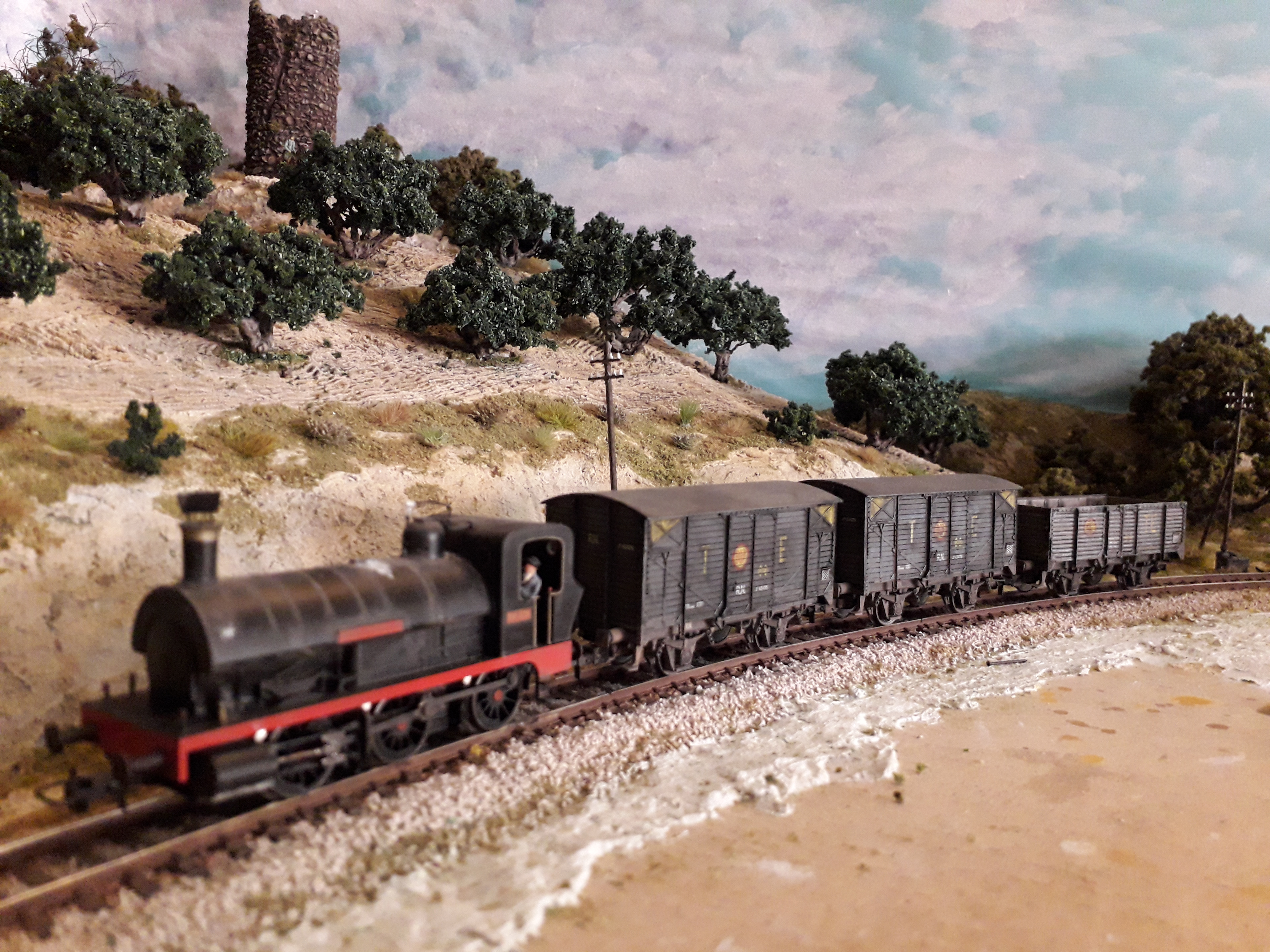

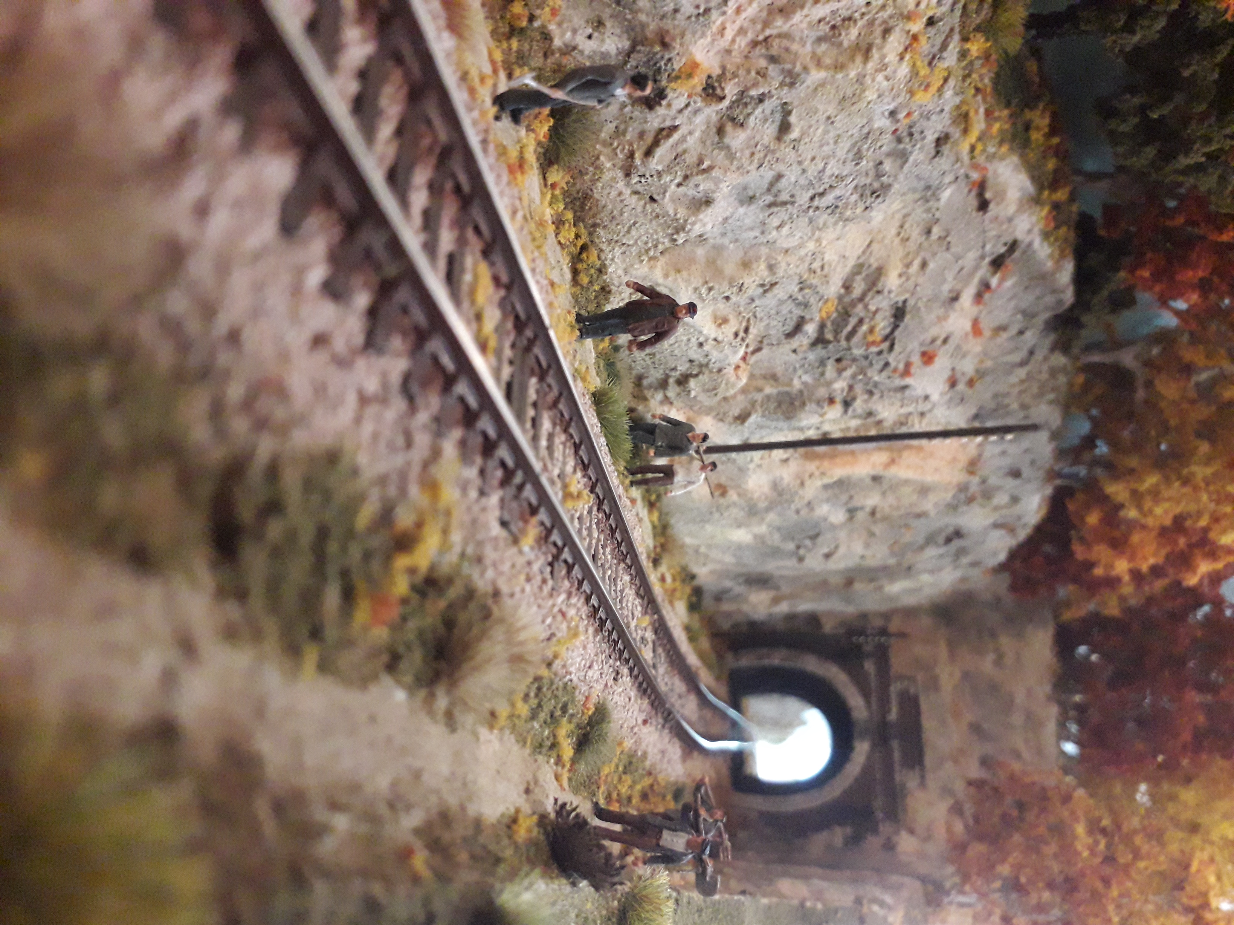

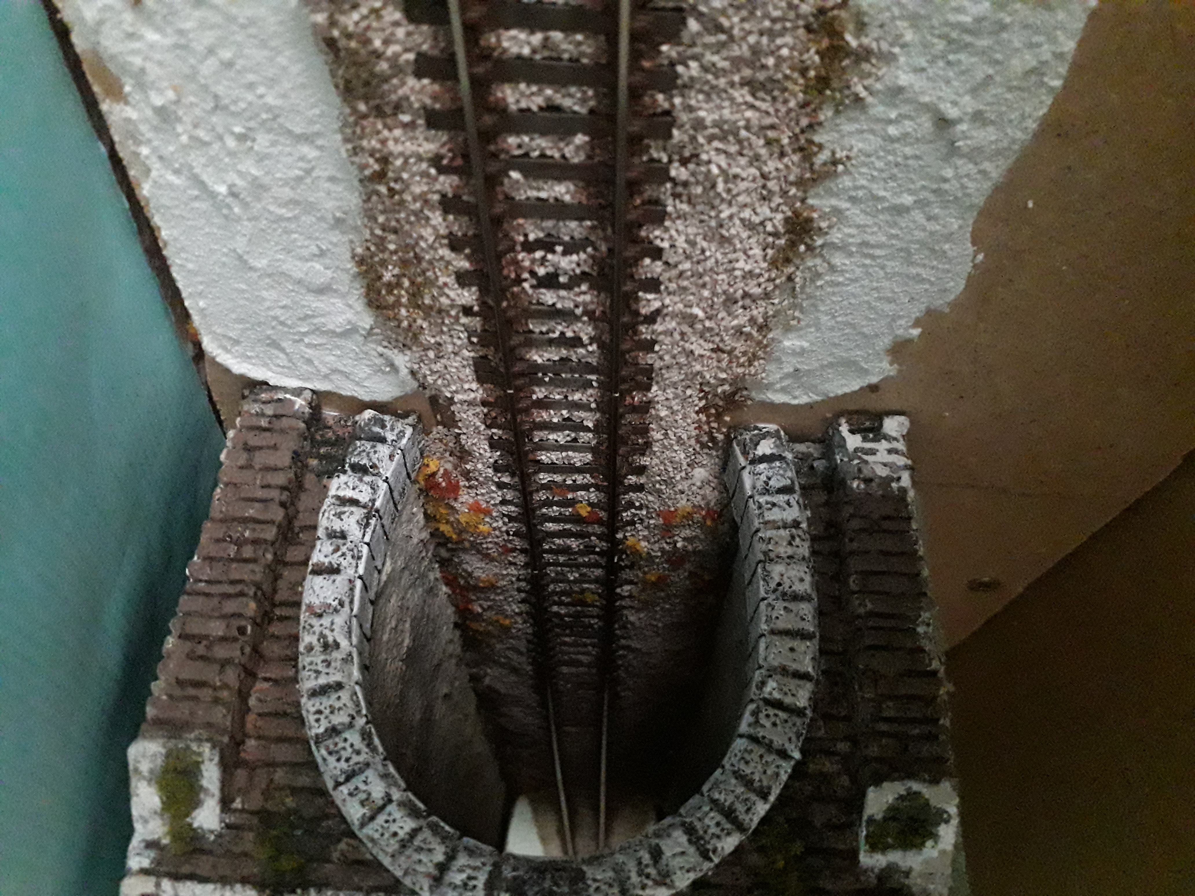

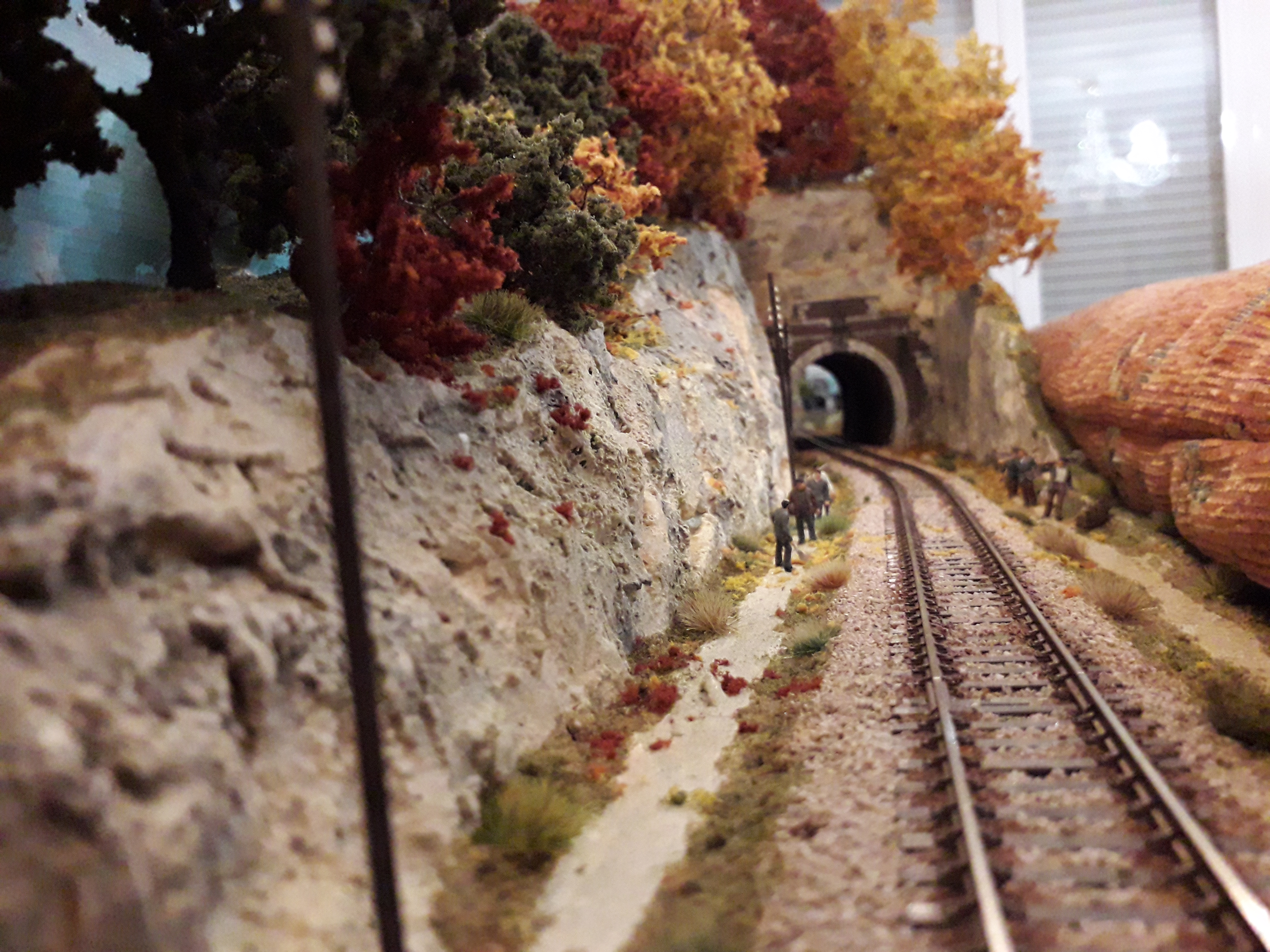

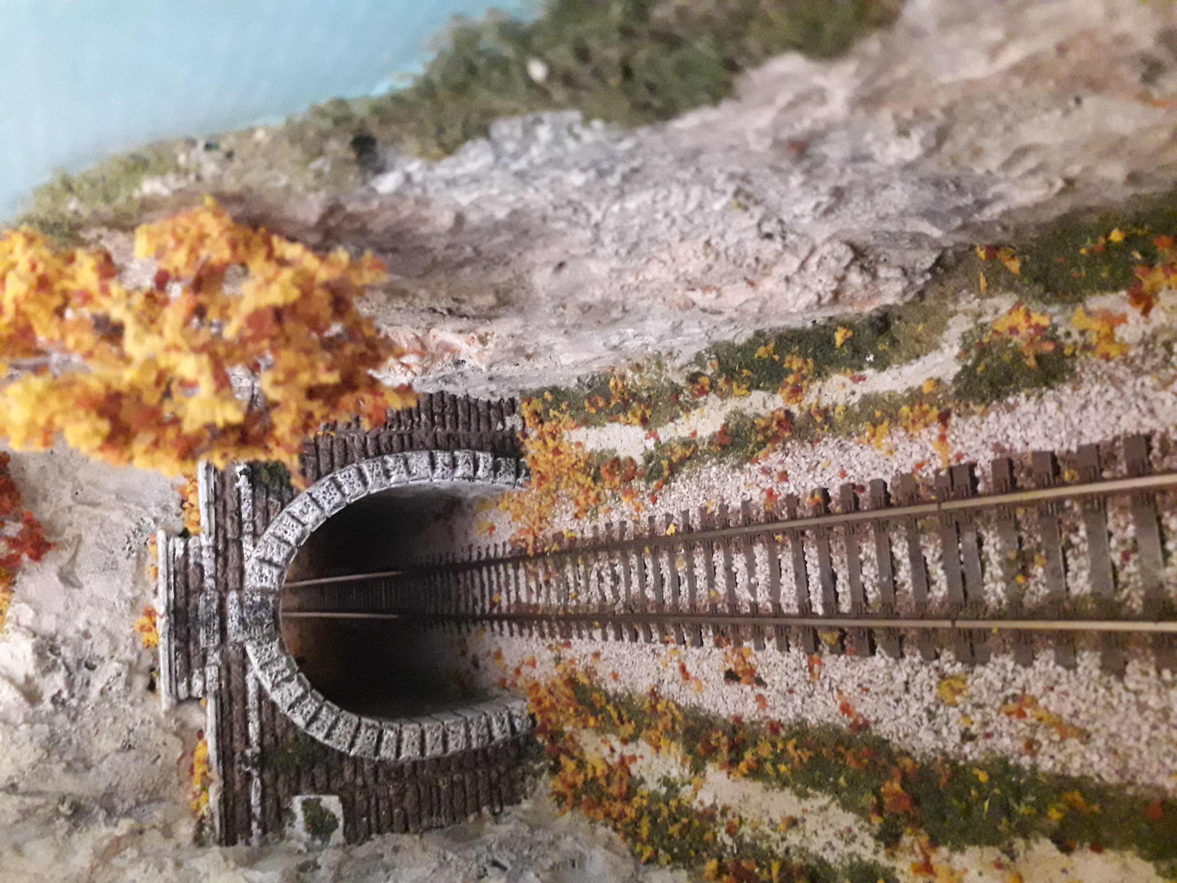

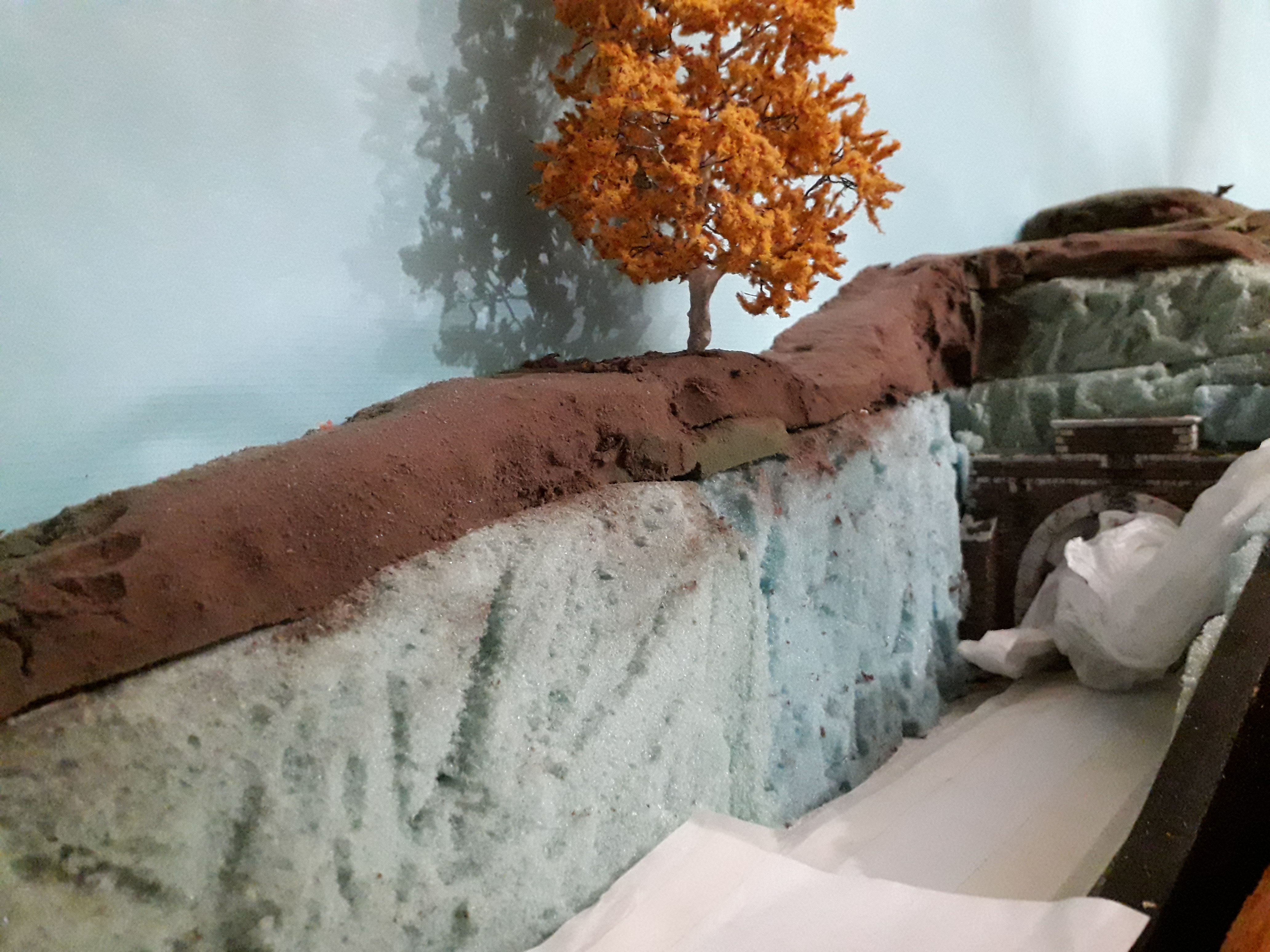

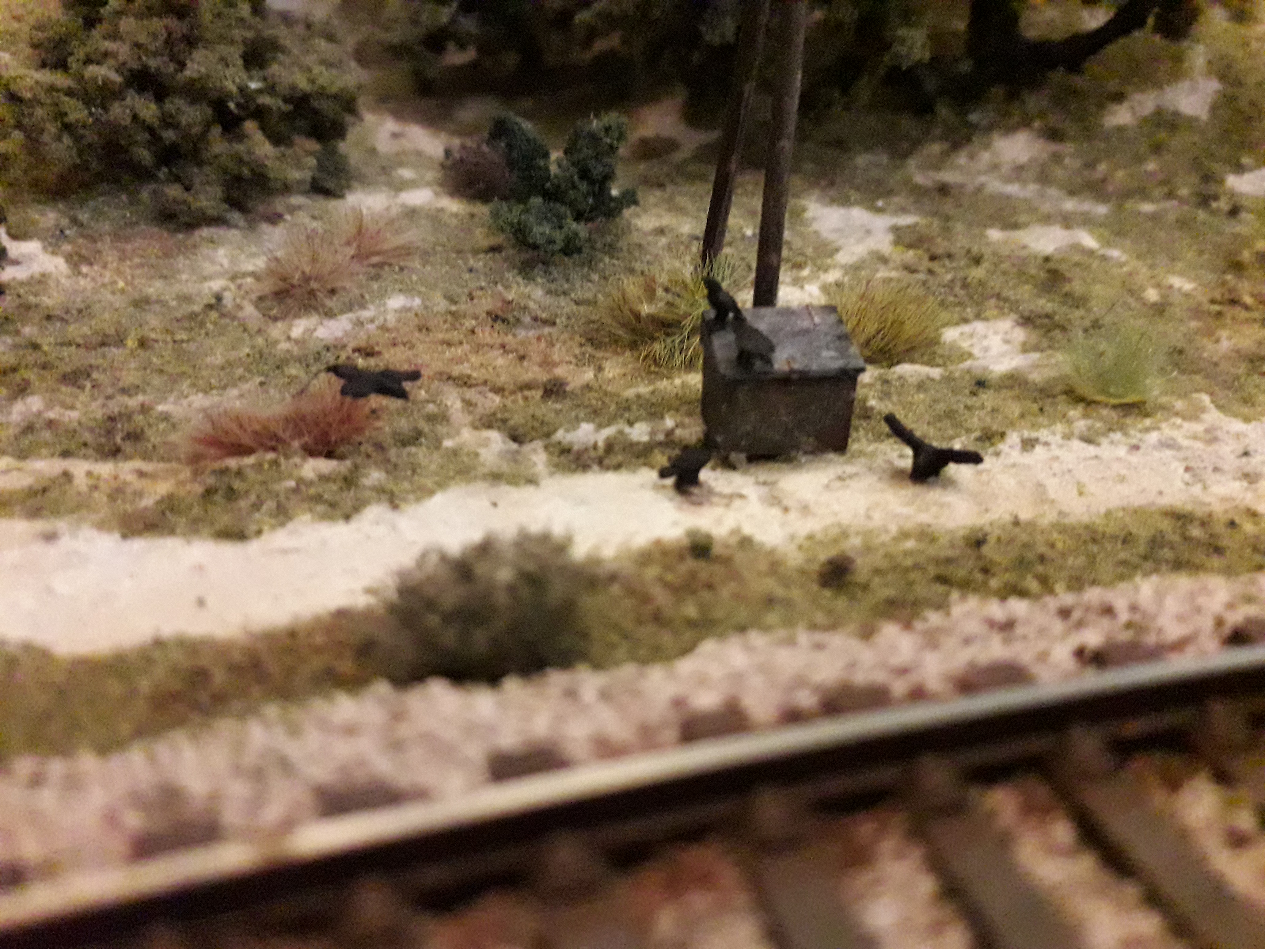

Para hacer el túnel he usado esponja de flores, antes de ponerlo en su sitio, hacia dentro de las bocas del túnel, he simulado hojas que han entrado.
Para hacer la trinchera y la parte superior del túnel uso también esponja de flores, la cubrió con aguaplas mezclado con esponja triturada para simular el grano del terreno.
Una vez seco, pongo de forma provisional los árboles y cuando me gusta como quedan, coloco un clavo con un número en el sitio de cada árbol al que le asignó ese número, ese árbol lo coloco en una esponja de flores con ese número.
Pinto el terreno y coloco el flocado, y sobre este simuló hojas caídas, también pongo algunas sobre el balasto.
Por último, coloco algunas figuras.

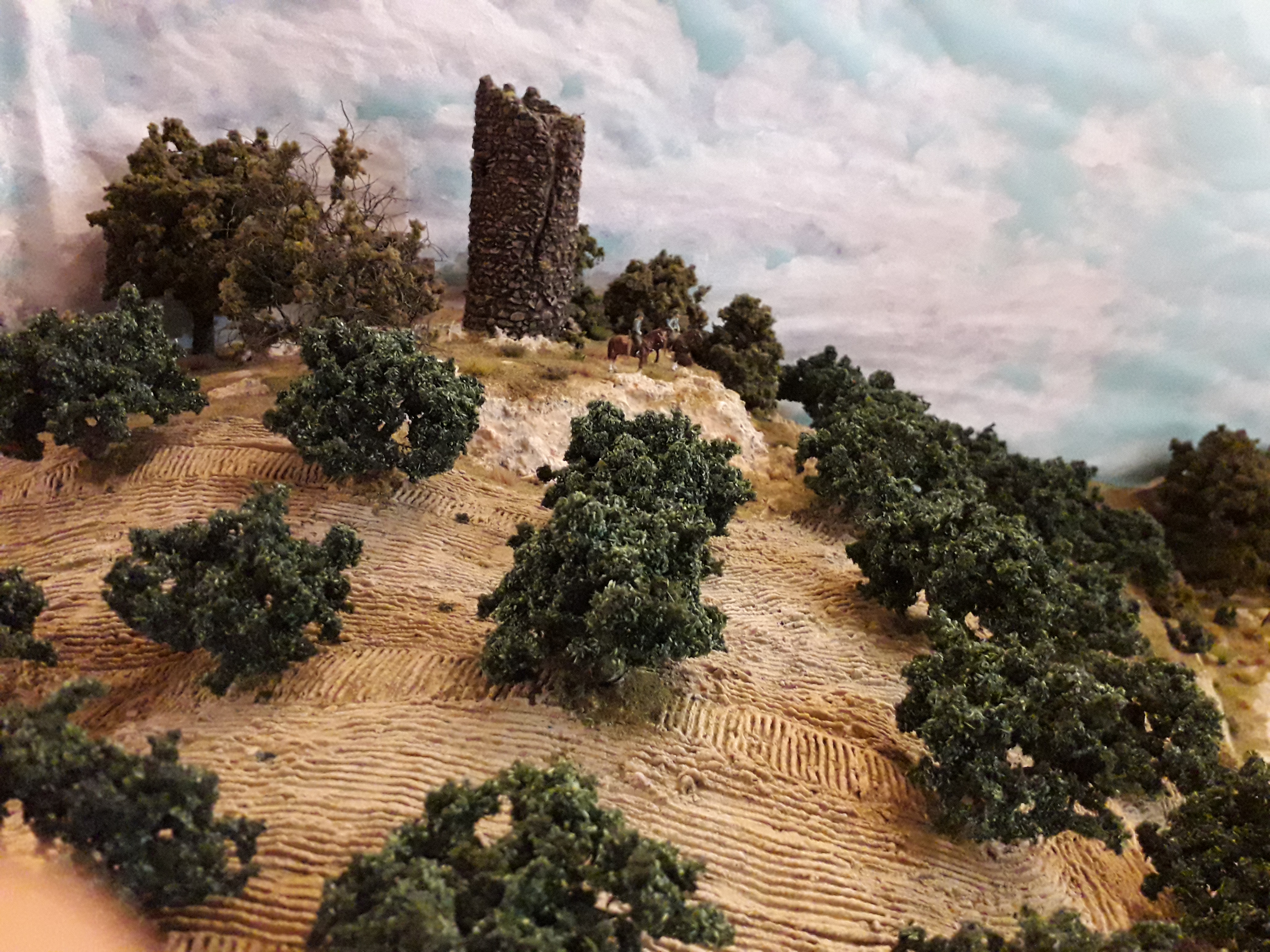

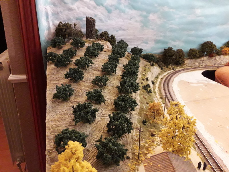

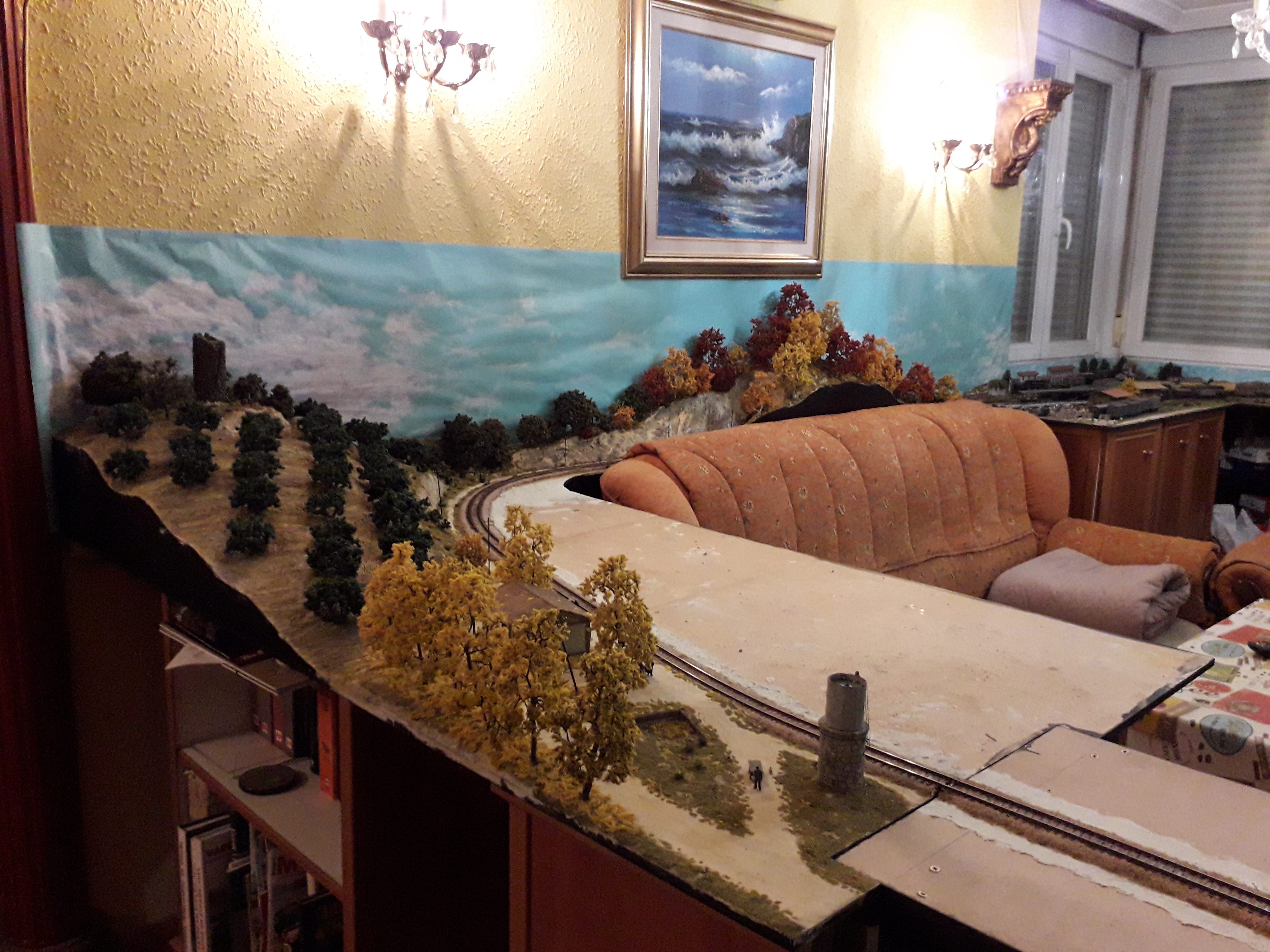

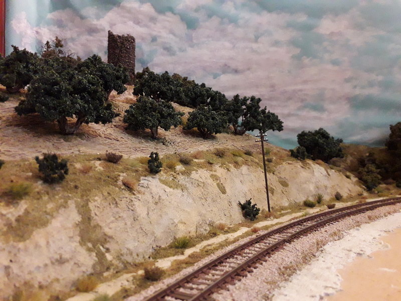

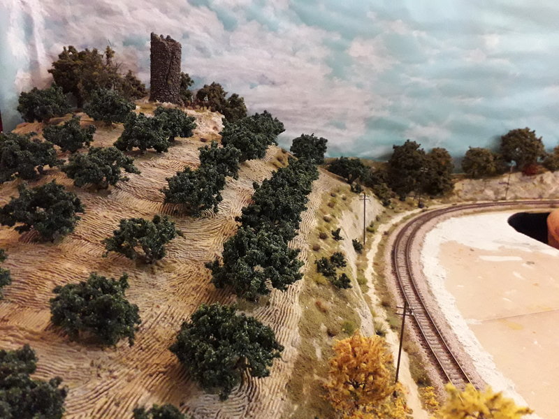

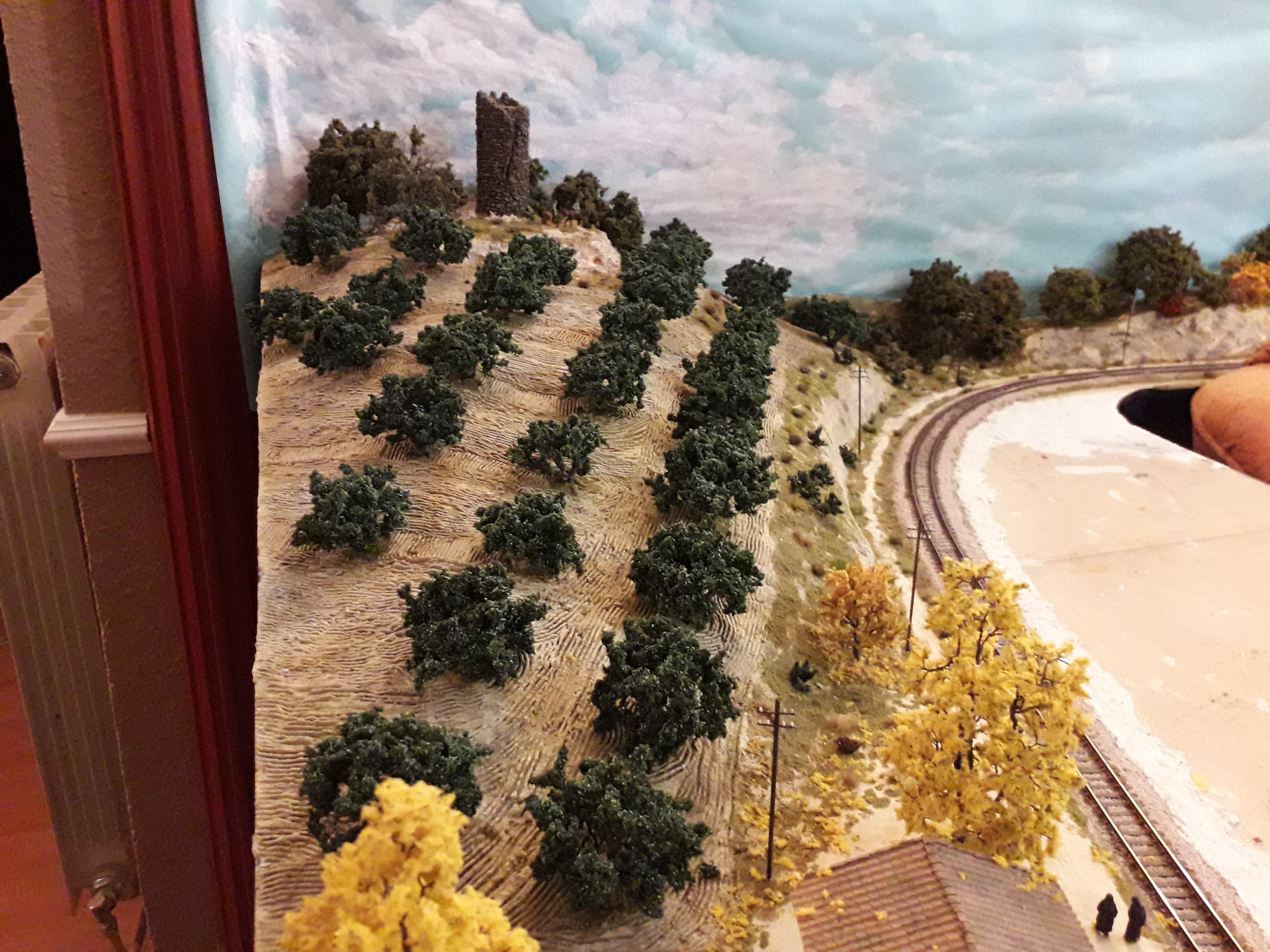

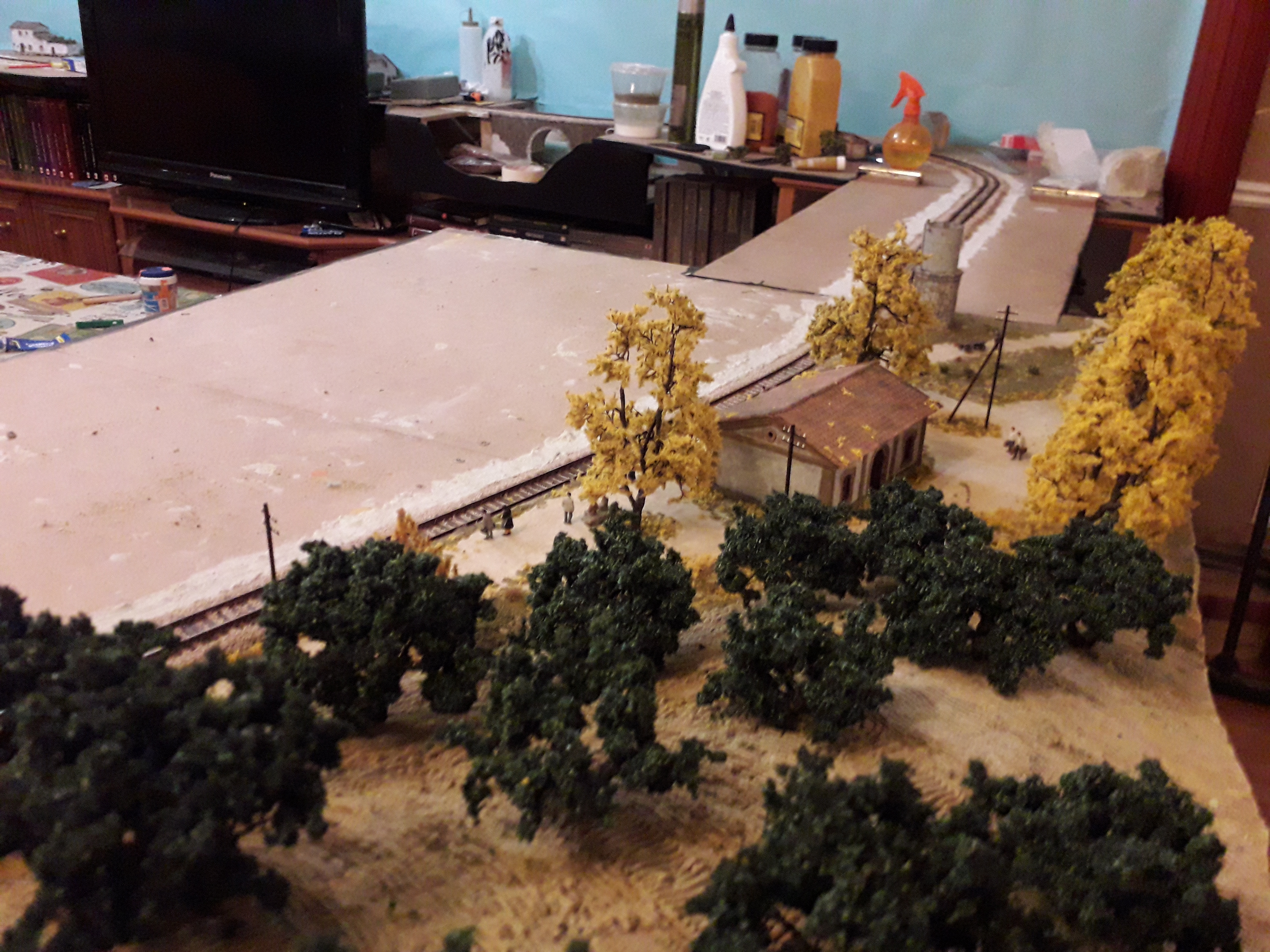

Buenas, sigo con el olivar.
Lo primero fue hacer los olivos, 32 con distintos números de tronco.

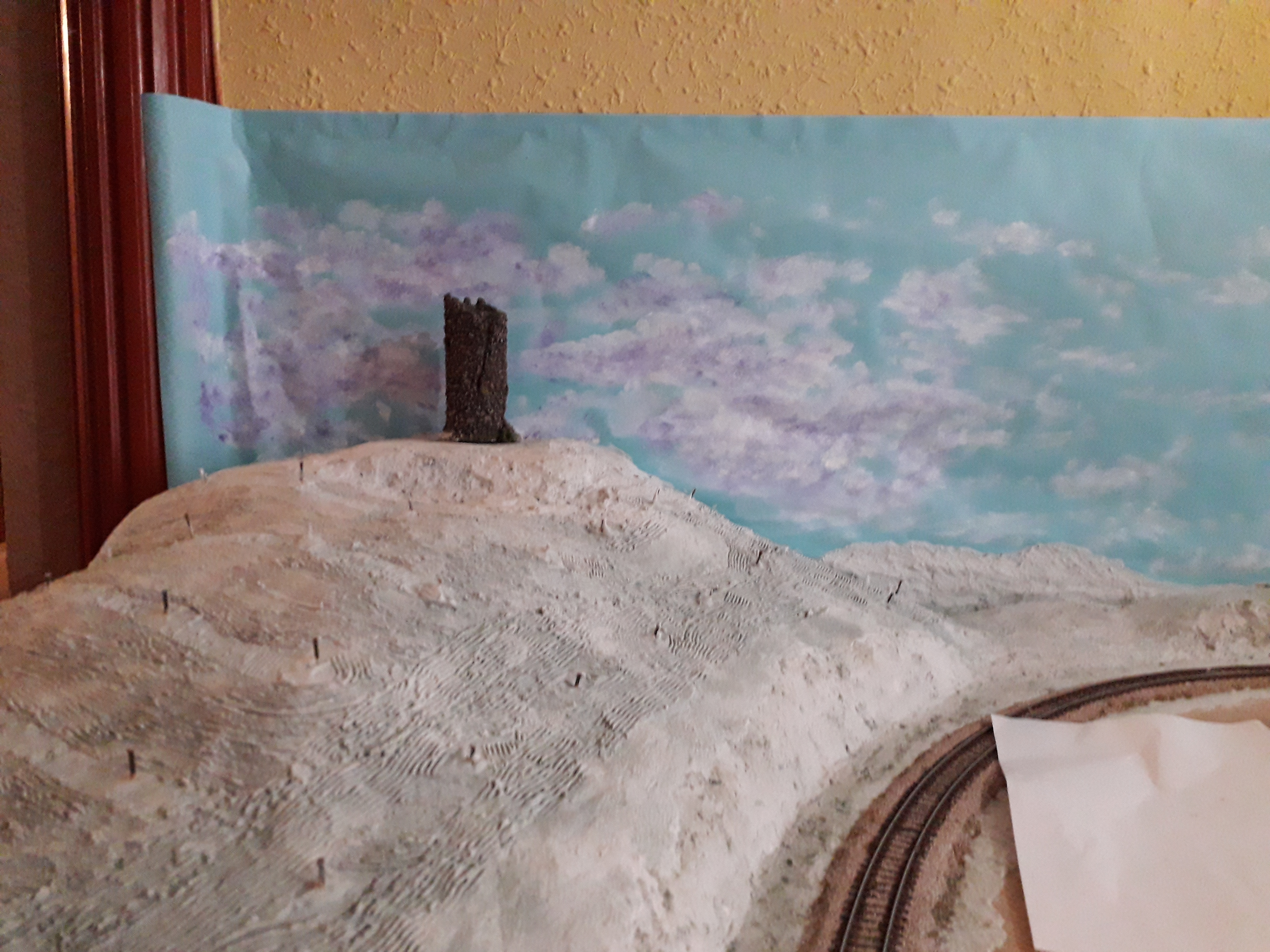

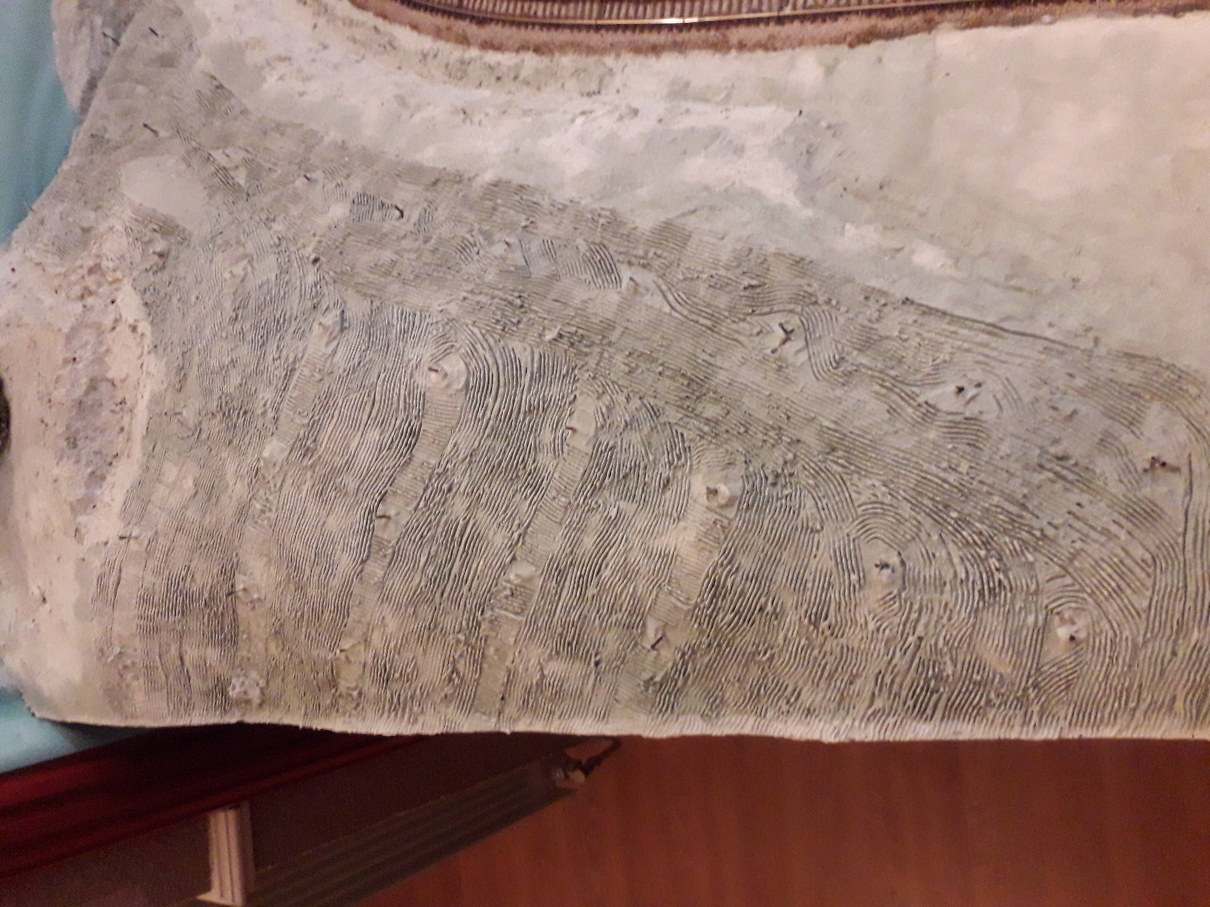

Para hacer la base del olivar he usado corcho blanco, y sobre este he puesto esponja de flores para hacer el relieve.

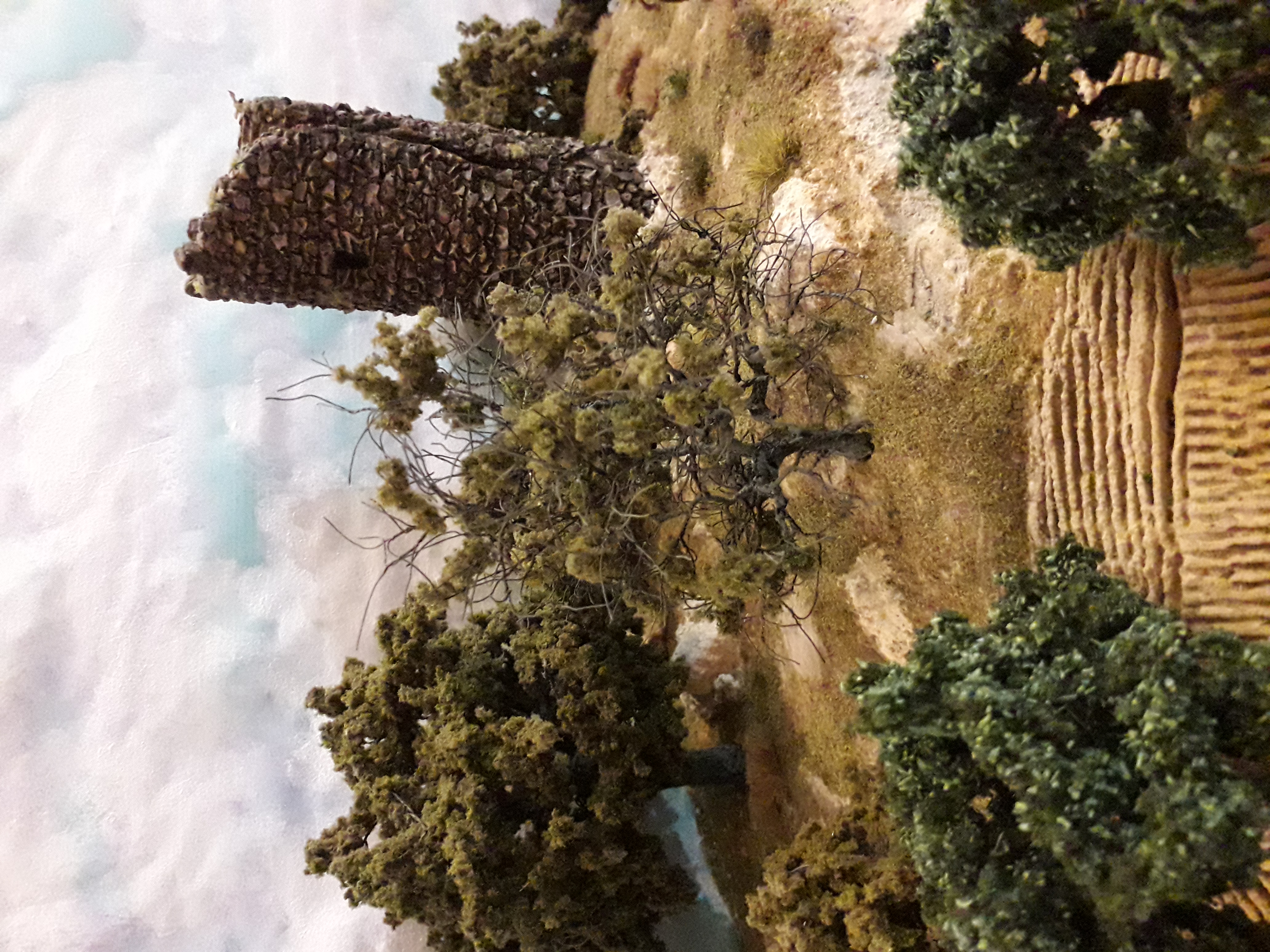

Para facilitar el simular el terreno arado, primero doy una mezcla de aguaplas y esponja de flores, cuando está seca, hago una plantilla para colocar los olivos en su sitio, y los dejo señalados con un clavo.
Para simular los surcos, utilizó un trozo de peine que pasó sobre una nueva mezcla que extiendo sobre la anterior, imitó lo que serían las distintas pasadas del arado. Donde van los olivos lo dejo sin arar.
Pinto el terreno en tres tonos distintos, coloco el flocado y los olivos.

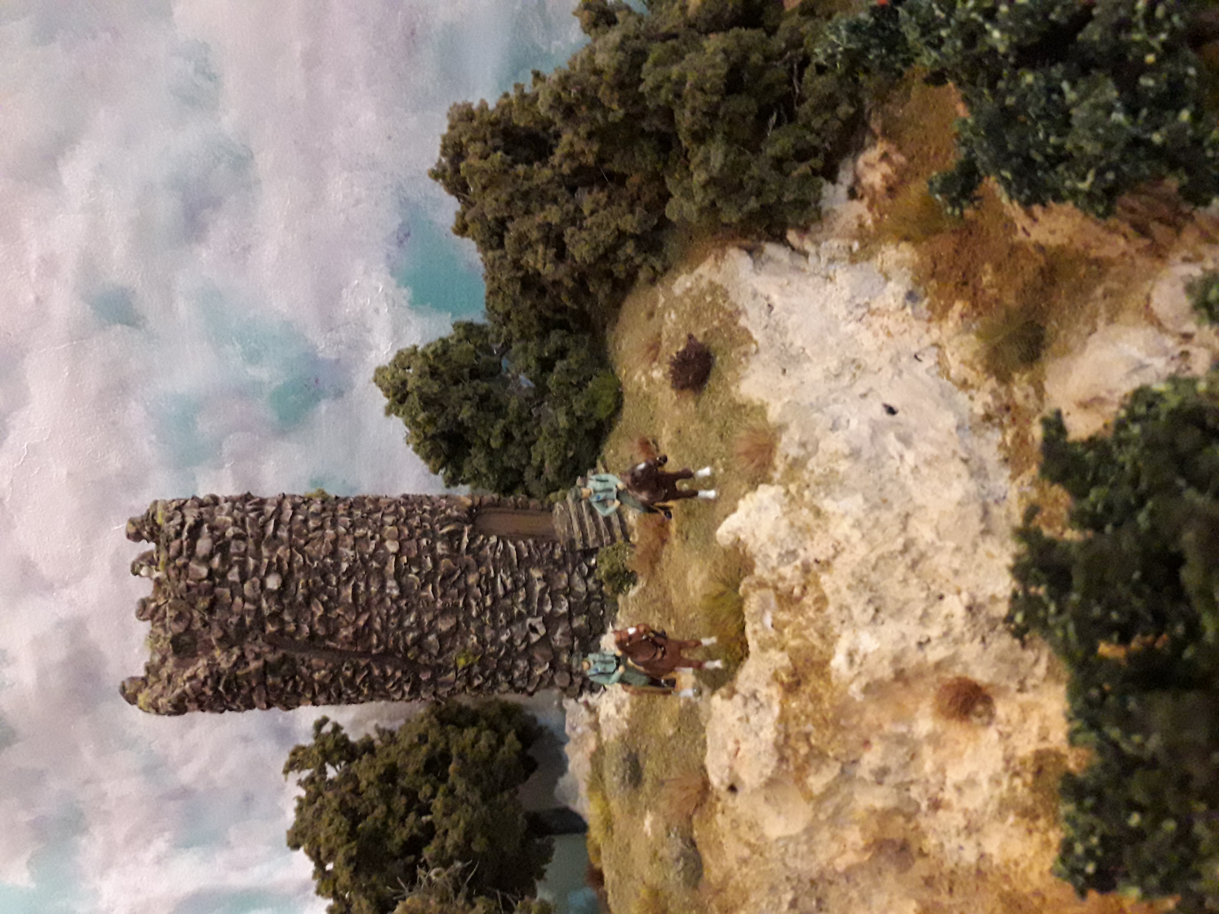

Encima de la colina coloco un torreon y una pareja de la guardia civil. También pongo unas encinas.

Te está quedando muy bien, con gran amplitud además! Si me permites un apunte, encinas y hayas nunca conviven en un hábitat, son especies que necesitan condiciones climáticas muy distintas.
Nota 28 Mar 2019 19:23
Mensajes: 1147
Ubicación: Mostoles
Buenas, gracias por el comentario.
Respecto a la convivencia de hayas y encinas es una pequeña libertad modelistica que me he tomado, entre ambas debería existir un tramo de pinos u otro tipo de árbol salve las distintas alturas a la que viven, el problema es que hay que comprimir los paisajes en una maqueta y la idea es simular que el tren pasa por distintos paisajes, a la vez conseguir el mayor colorido otoñal posible.
El no añadir pinos es que todavía no he conseguido reproducirlos de una forma convincente, así que evitó ponerlos.
Un pequeño comentario sobre hayas y encinas en la realidad, si bien entre ellas no pueden convivir, geográficamente si conviven, ya que el hayedo más al sur de Europa se encuentra entre Madrid y Guadalajara, el hayedo de Montejo, y eso me ha dado las condiciones para inventar está coincidencia que realmente no se da.

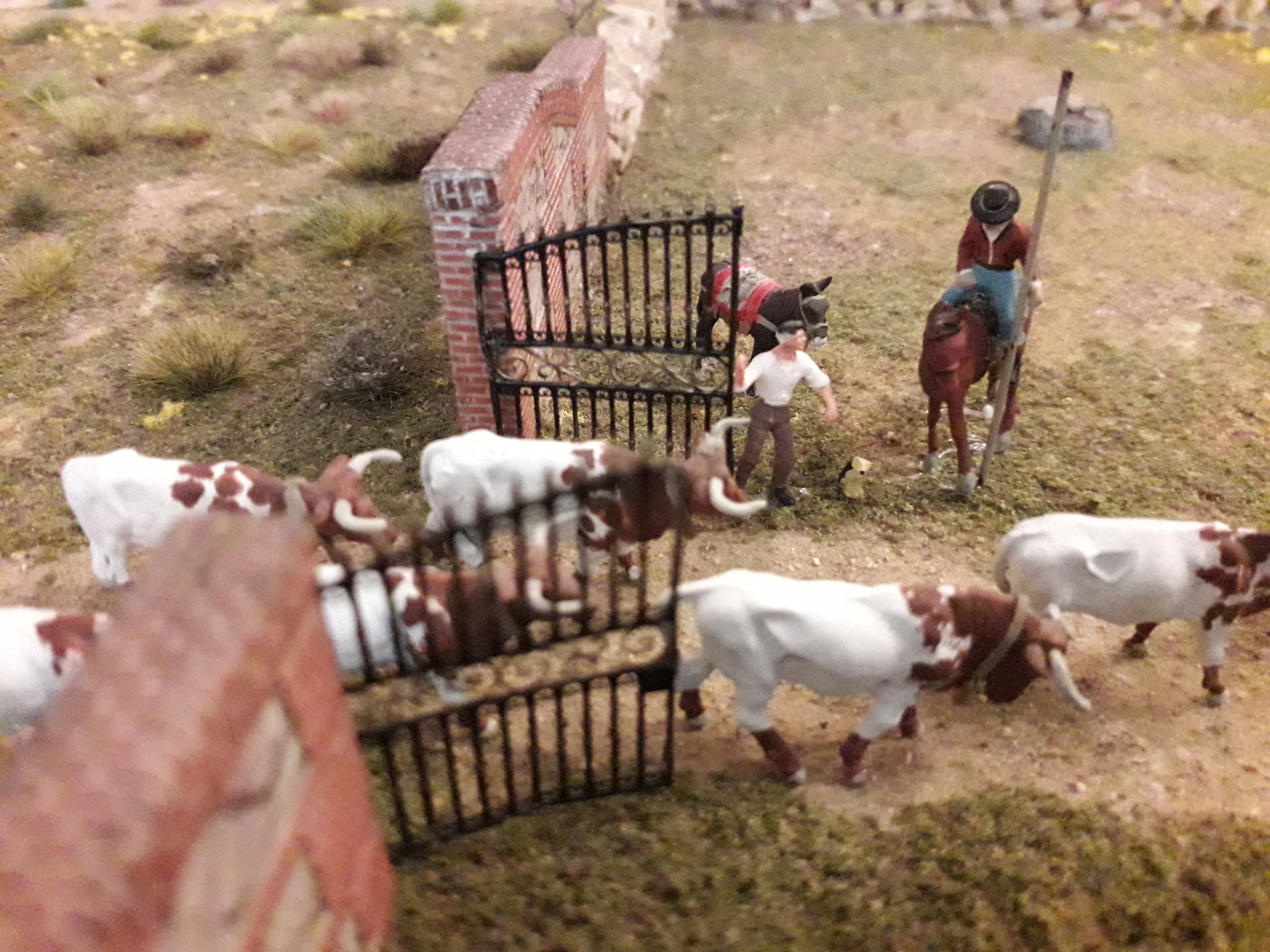

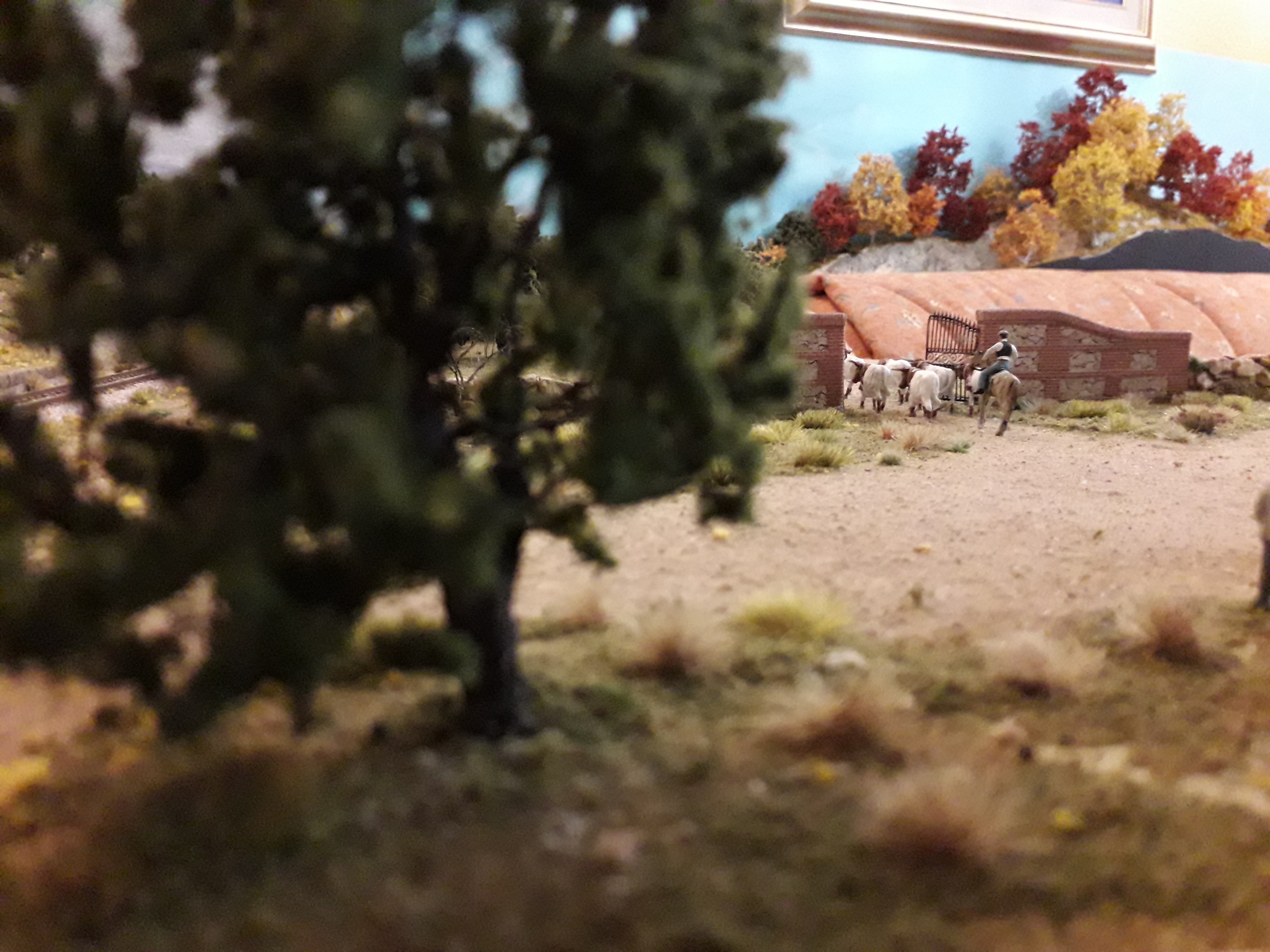

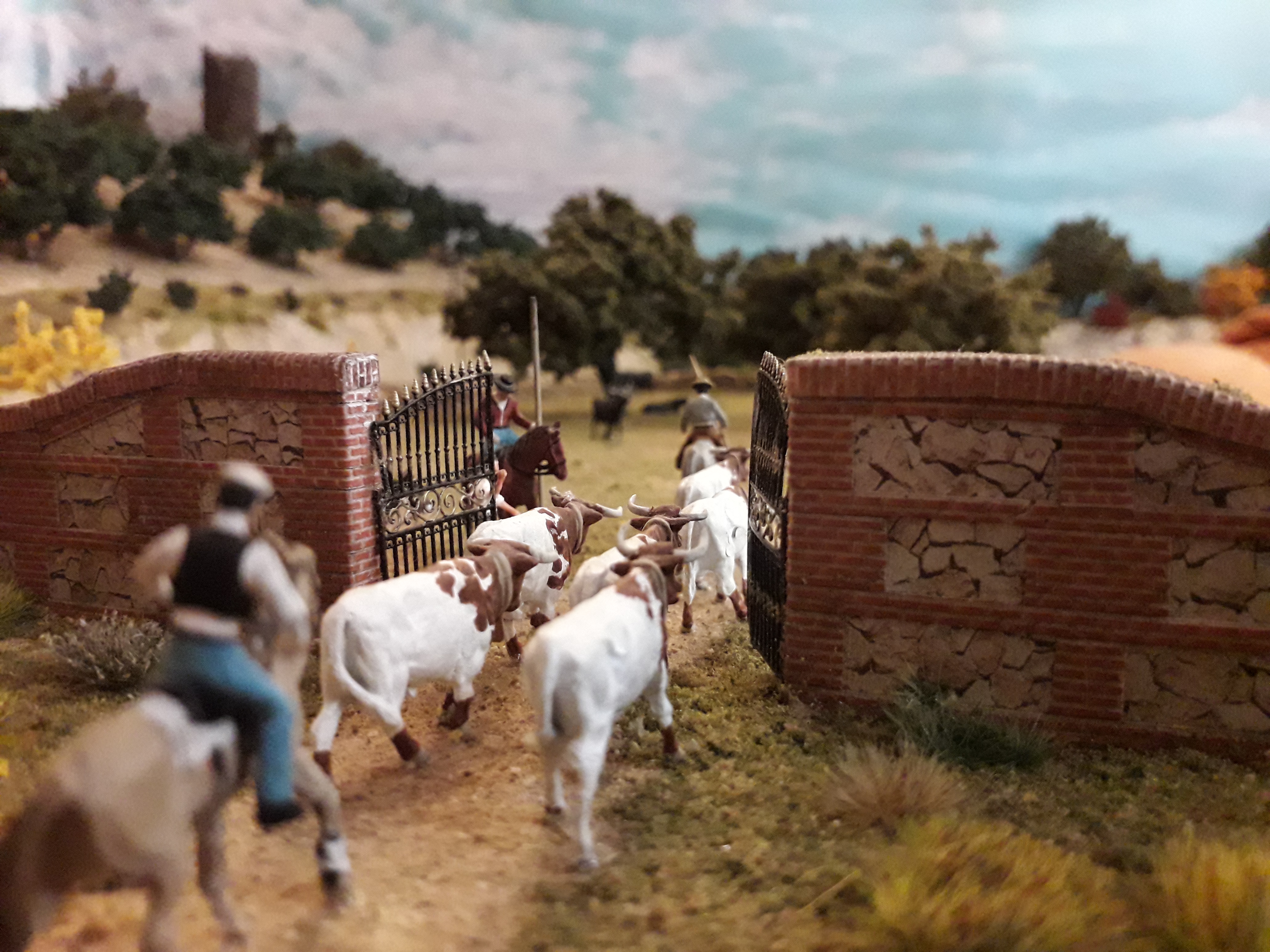

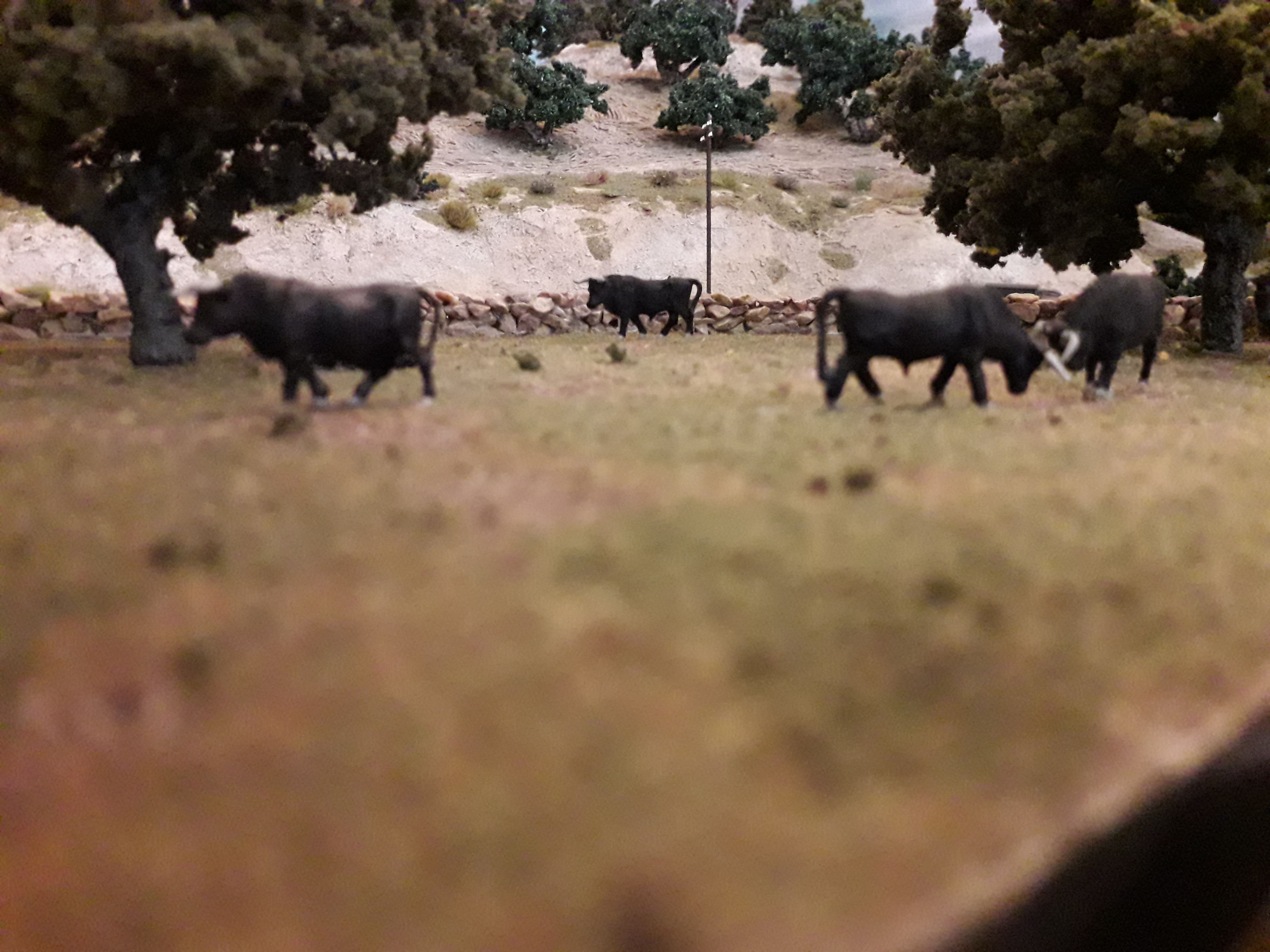

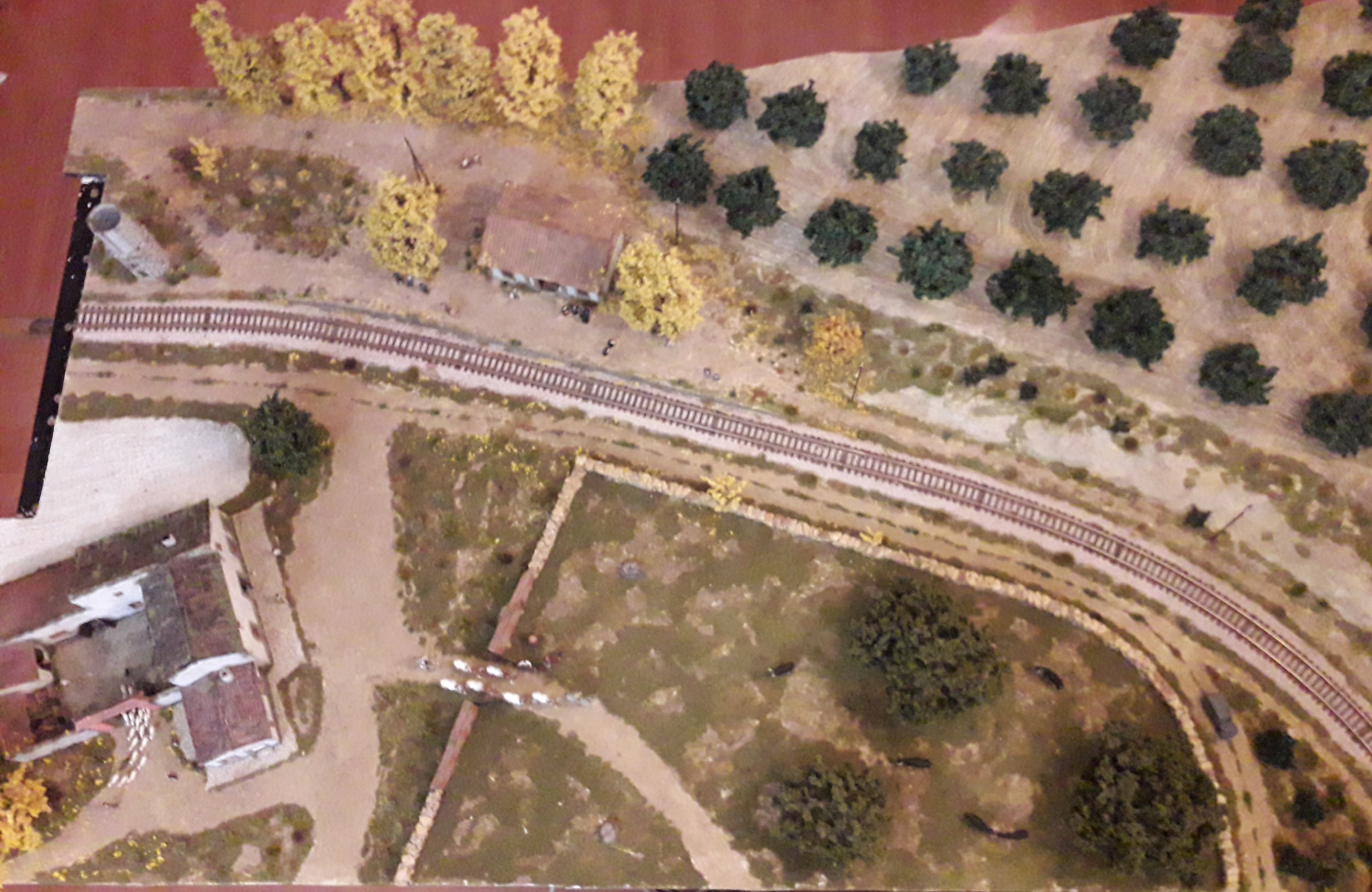

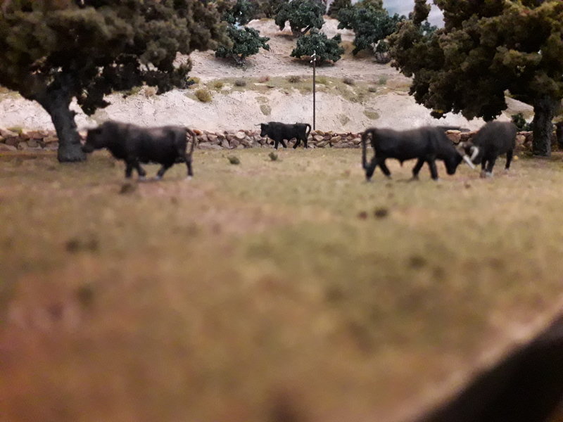

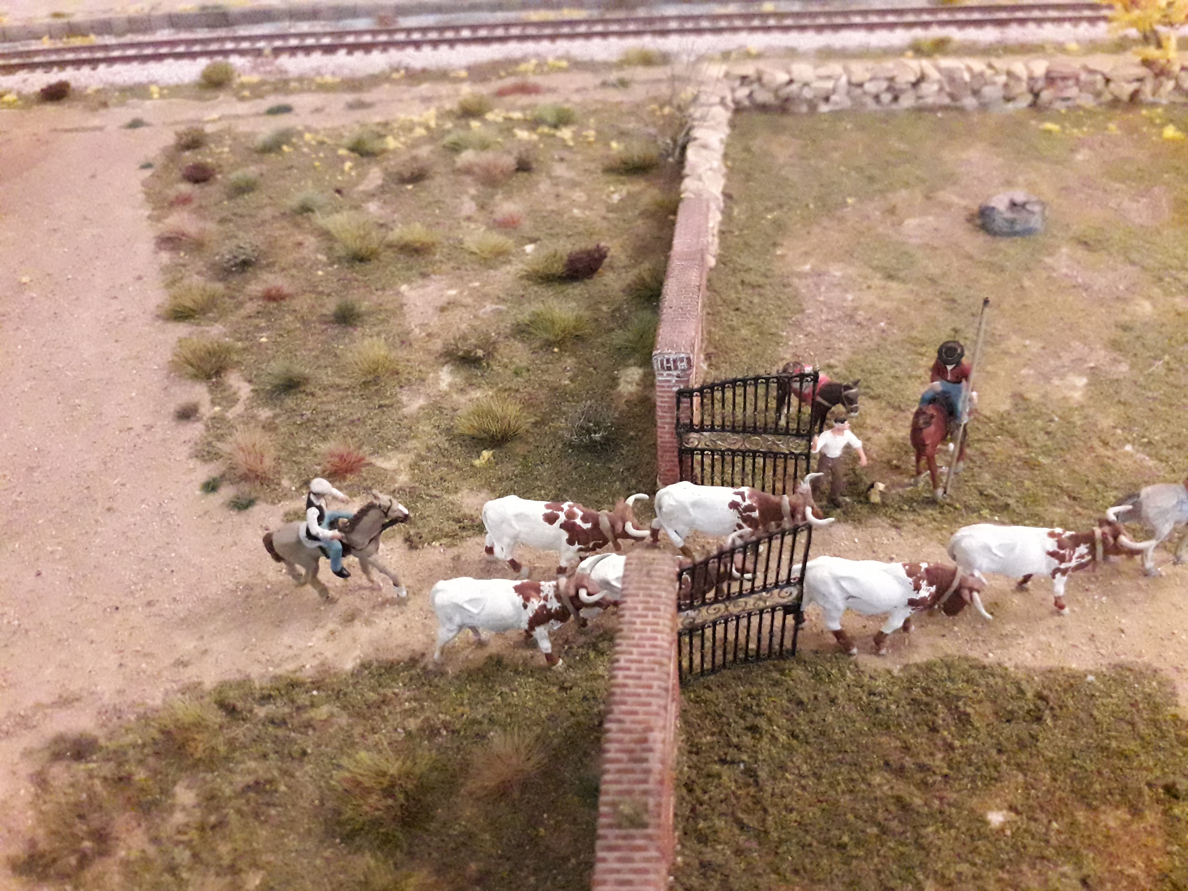

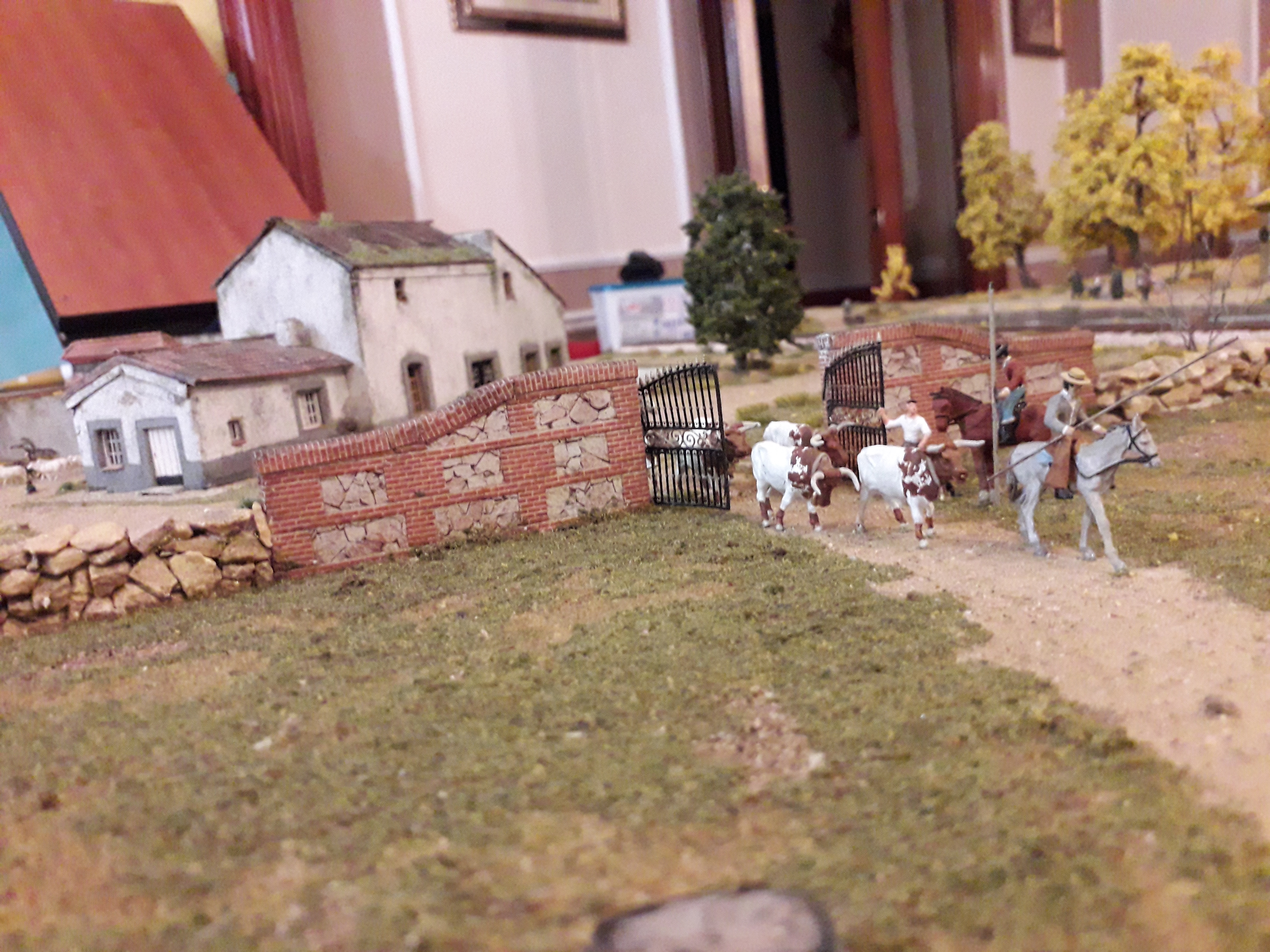

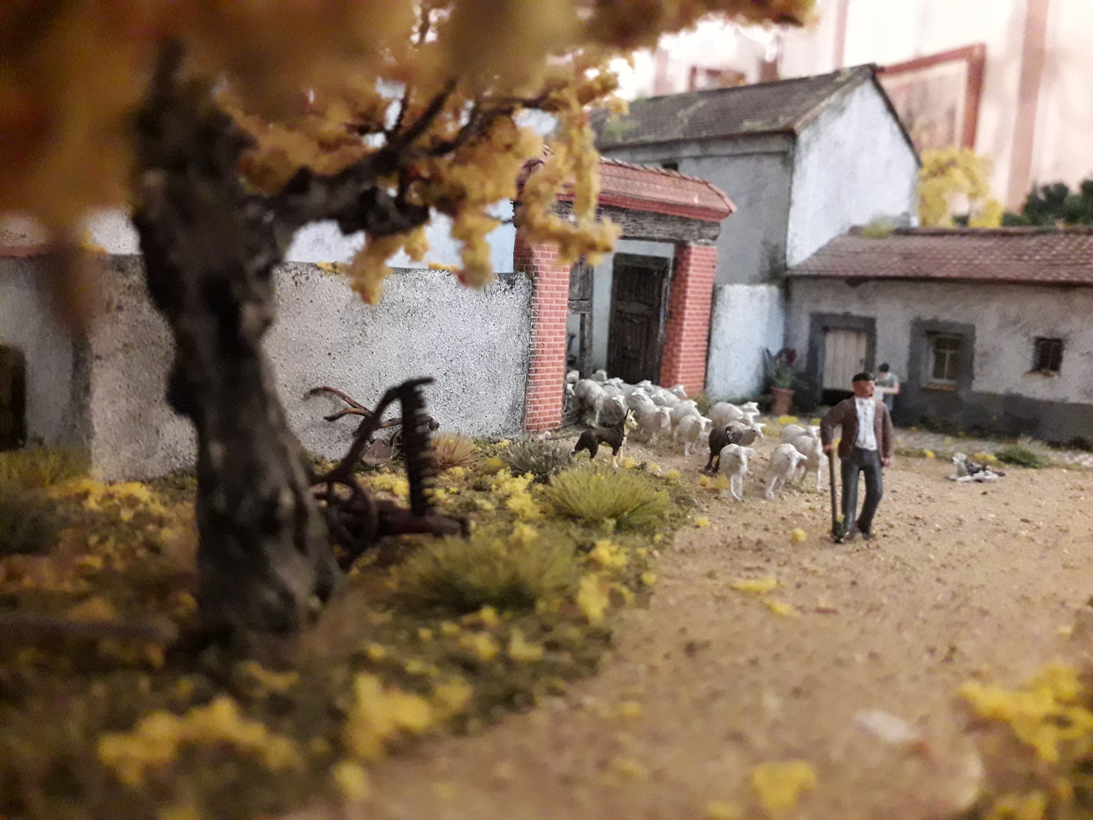

Buenas, he terminado la zona del apeadero, he añadido el cortijo y una finca de ganadería brava cercada con un muro de piedra.
Manuel.

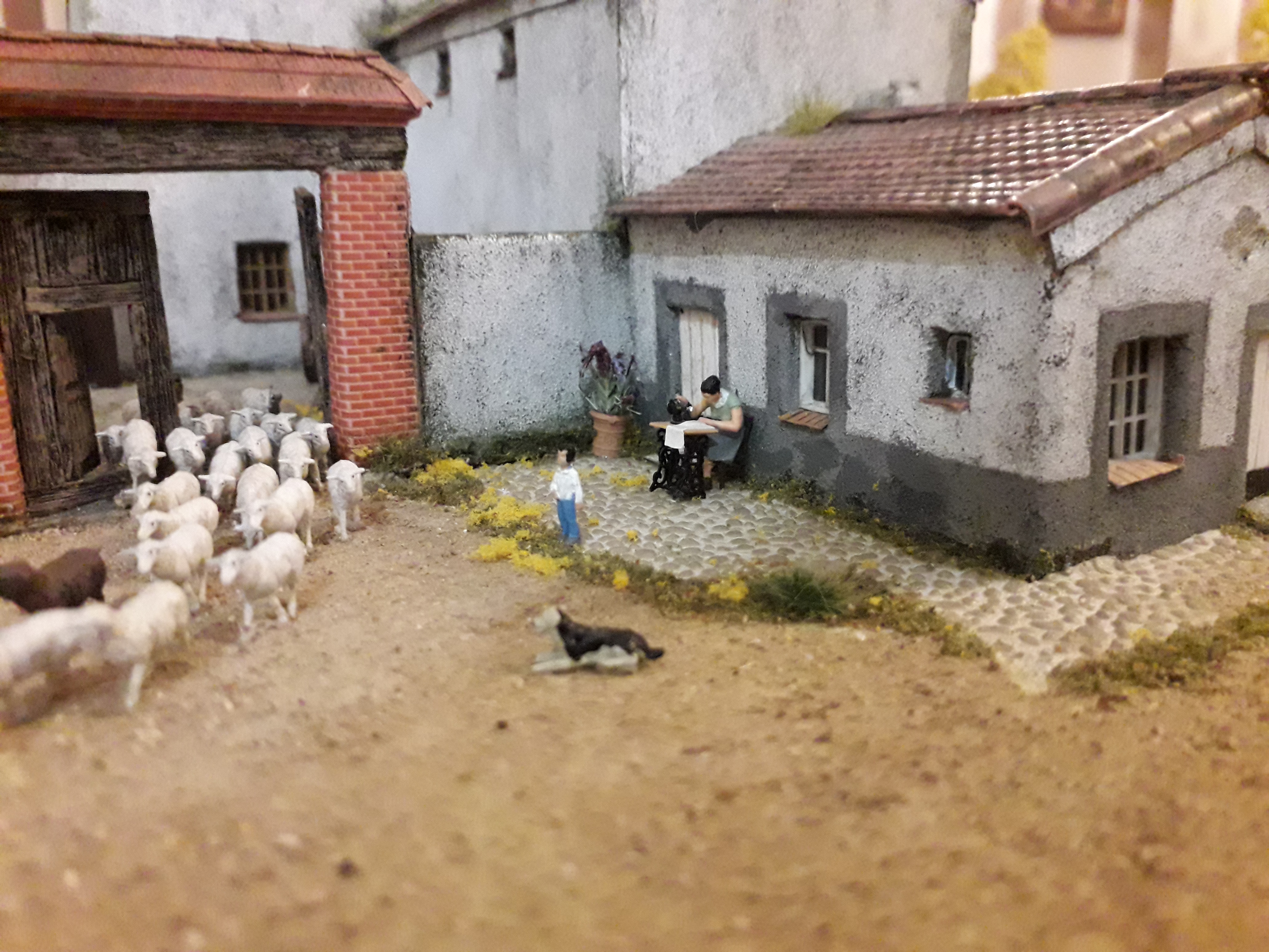

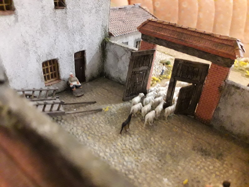

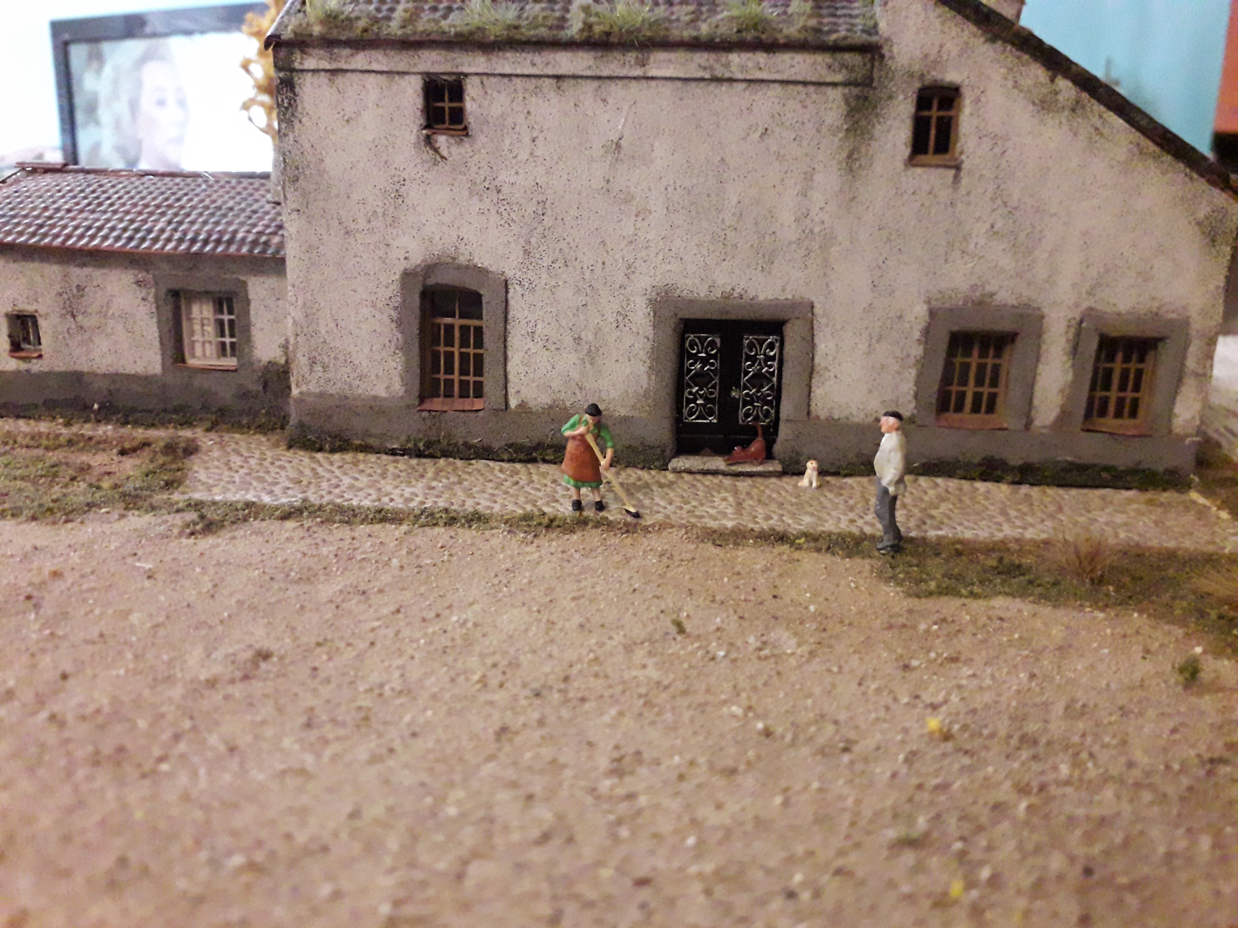

Fantástico y muchos adjetivos más se merece ese ambiente, bueno y los detalles increíbles, como el pastor y otro con boina, o la señora con la máquina de coser ¿es una transformación o construcción propia?
Bravo Manuel.
Benjamín.

Buenas, gracias por los comentarios.
La mujer cosiendo es una figura de Preisser, de las que venden en cajas ella sola. El que este colocada de esa forma es por mi madre, que me cuenta que ella sacaba la máquina a la calle para ver mejor.
La boina es fácil de hacer, si la figura tiene casco o sombrero, con un cutter se rebaja hasta darle la forma. Si tiene pelo, con el cutter se marca alrededor de la cabeza y se rebaja un poco por debajo de esa marca.
Manuel

Con el debido respeto a tu madre, logradísimos los paisanos :shock: :shock: :shock: :!: :!:, y las escenas encajan a la perfección con el ambiente del ferrocarril. Lo uno no se sobrepone ni roba protagonismo a lo otro; se solapan naturalmente. Incluso la colocación del rebaño de ovejas me parece superrealista, encajonándose para salir por el hueco del portón. Muy muy equilibrada la escena con los figurantes y también excelente el terreno, el camino, los bancales, con la aridez ibérica que a mí, particularmente, me parece muy realista.
