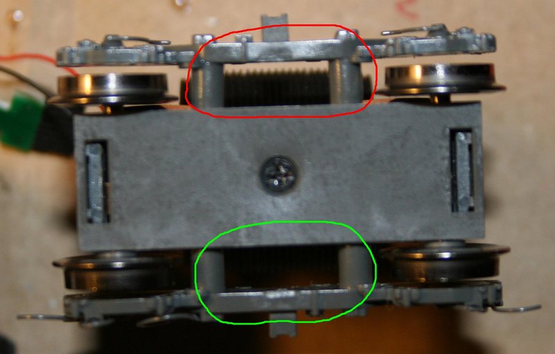

No me refiero a eso. Al menos en los coches intermedios, la separación entre los tetones de las sujeciones de los aterales es diferente. Las medidas interiores son; Zona roja: 10 mm. Zona verde: 11 mm. Es más, si intentas hacer la prueba y cambias un lateral por el otro (No darles la vuelta como has echo) comprobarás que no entra uno en el alojamiento del otro.
Mensajes: 662
Ubicación: Madrid y Extremadura
Registrado: 02 Mar 2009 01:19
Tienes razon ThunderboltA10 no entra bien si los cambias tiene que ir cada 1 en su sitio, yo soy bastante burro para que nos bamos a engañar y anque no encajaba bien yo lo forzaba hasta que entrase xD y an entrado todo alguno un poco hecho como curva pero a entrado jej y no queda mal la verdad.

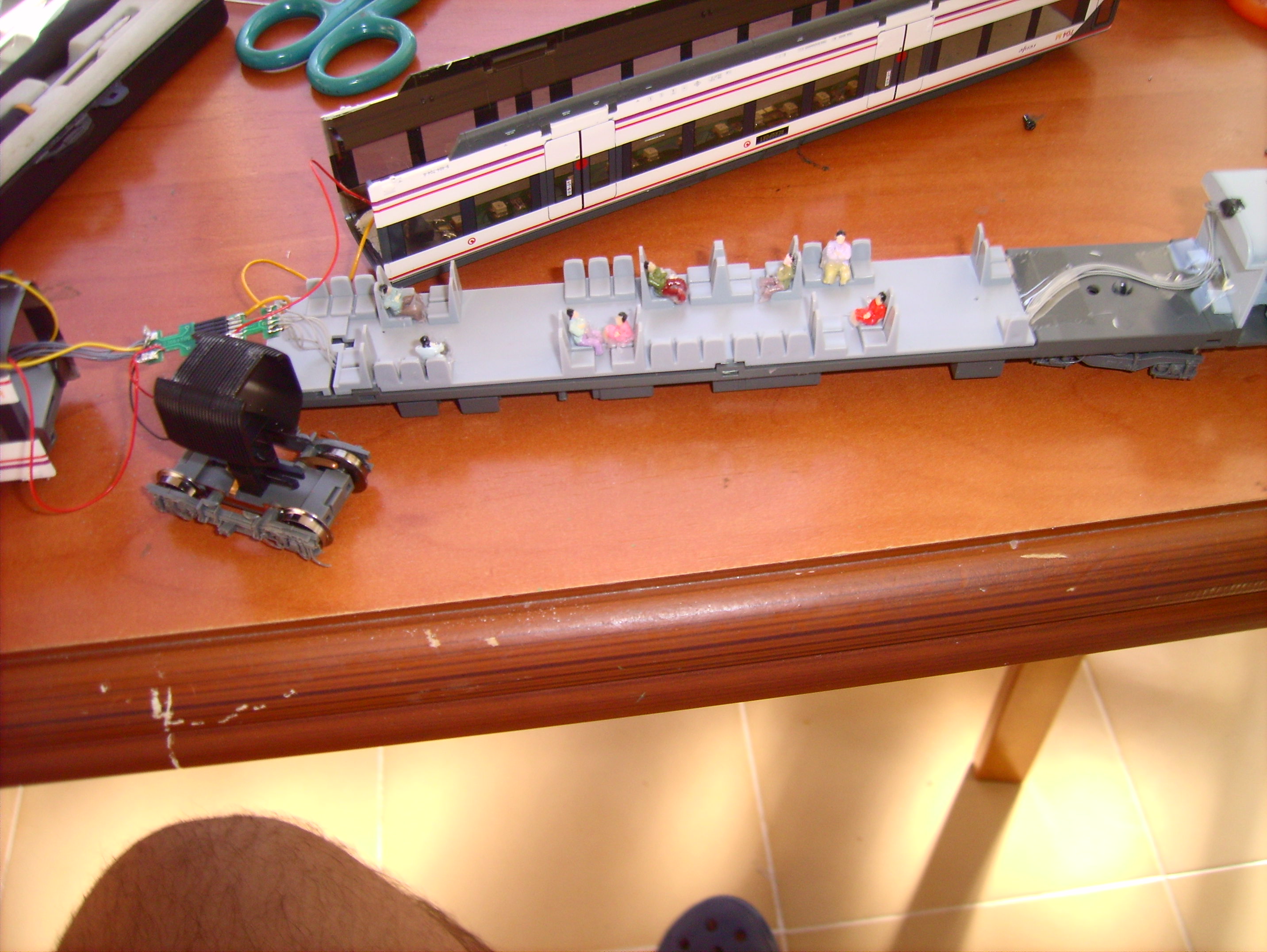

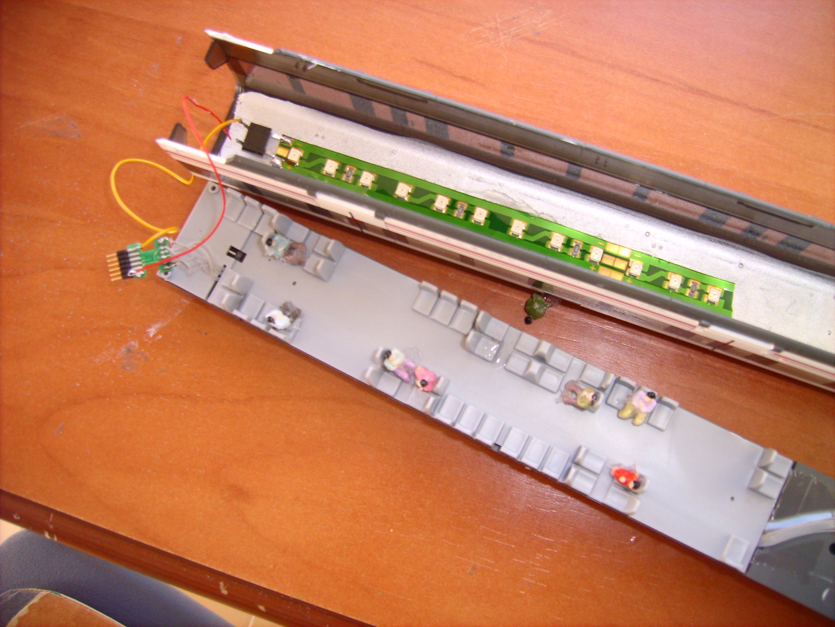

hola by103
mira tengo el civia con iluminacion interior que se enciende nada mas poner en los railes,como podria hacer para que lo haga con el encendido de luces,otra cosa no me van las luces de la cabeza no motorizada pienso que se habra soltado algun cable durante el trasporte sabes como van las conexiones,y que material has usado en la manpara y como pedirlo,y como pedir los condensadores para la tira de leds y en que parte de la tira se coloca.ya se que es mucho.respondeme a lo que puedas mi civia es cc digital.un saludo

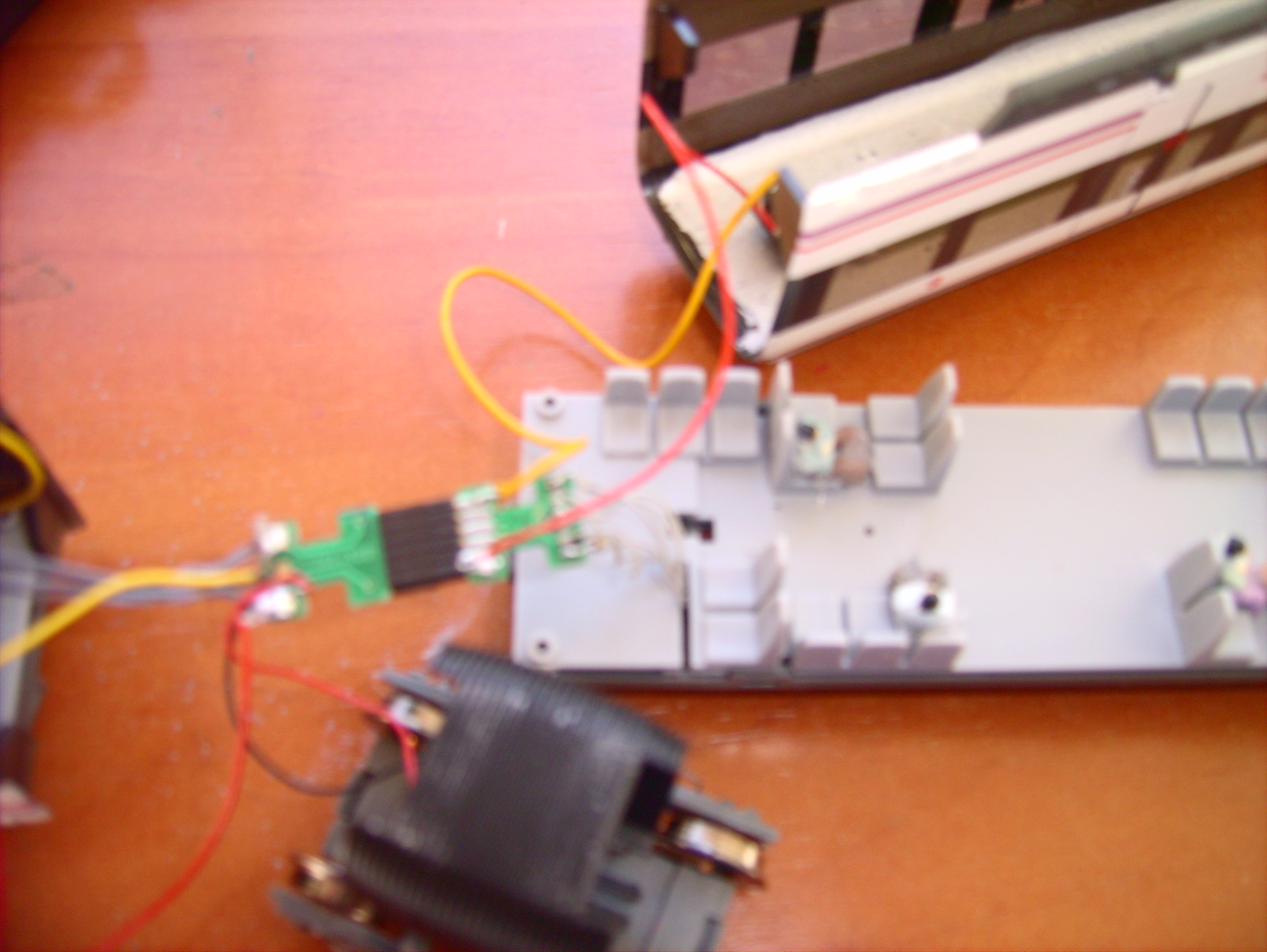

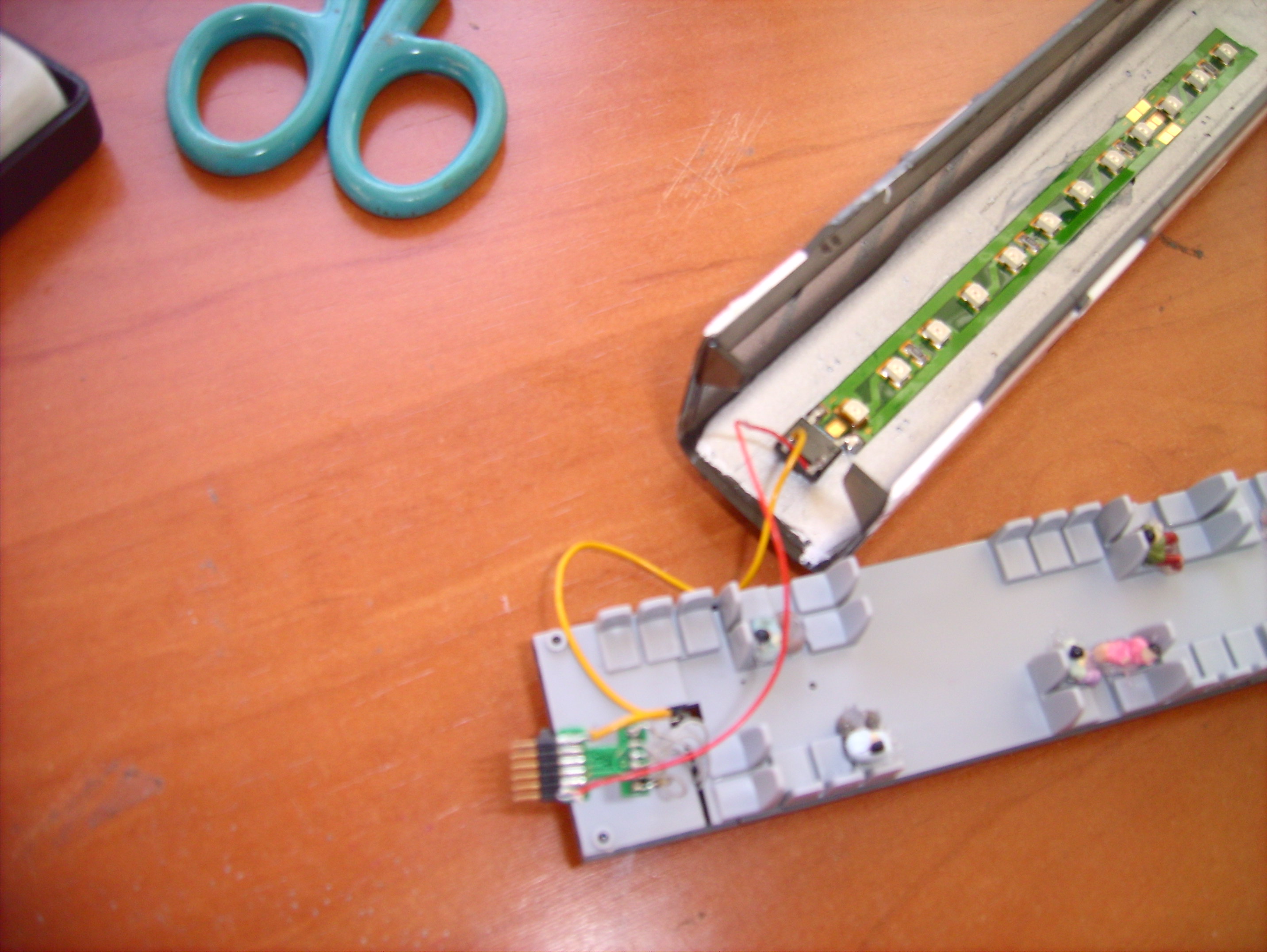

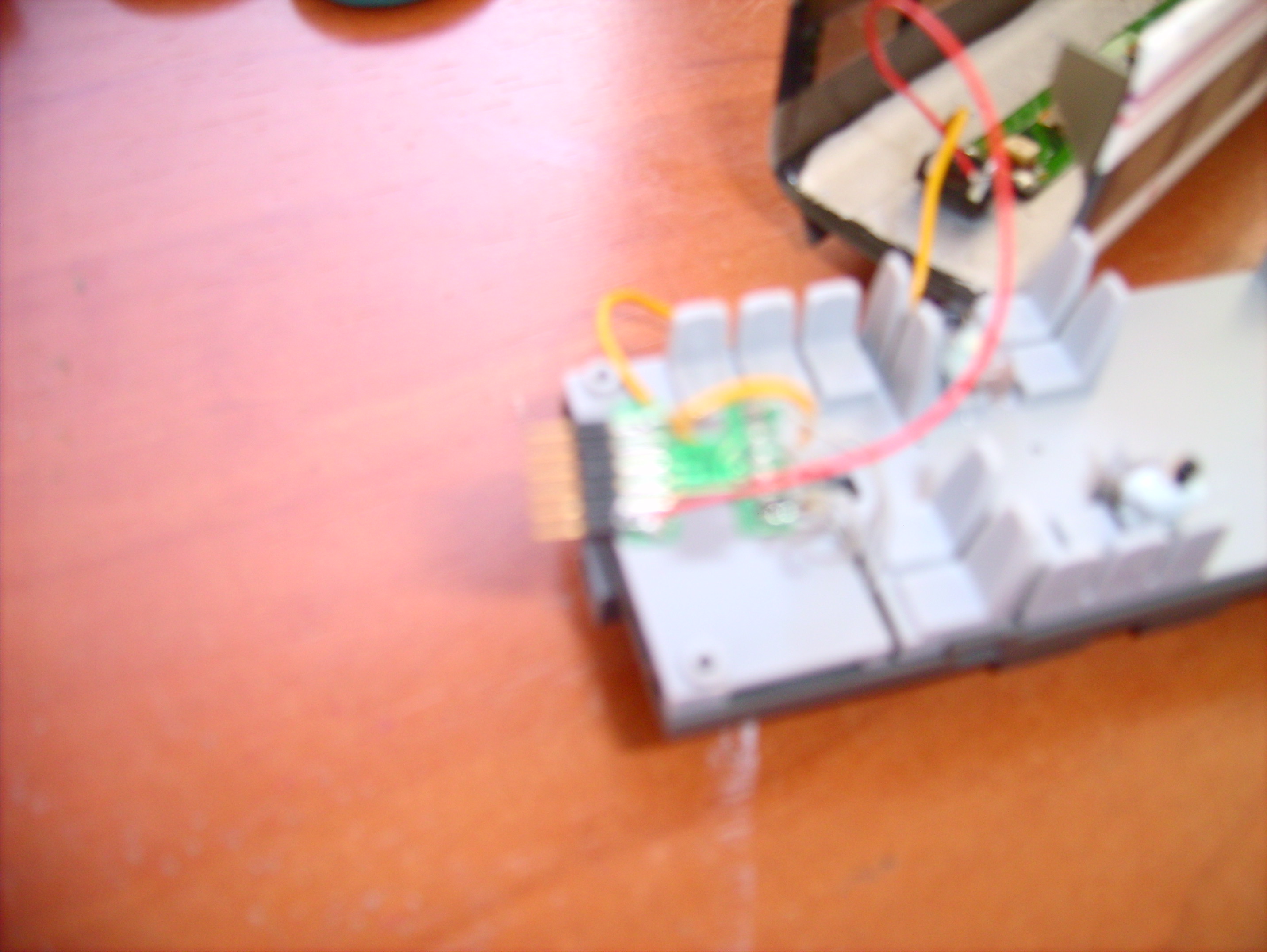

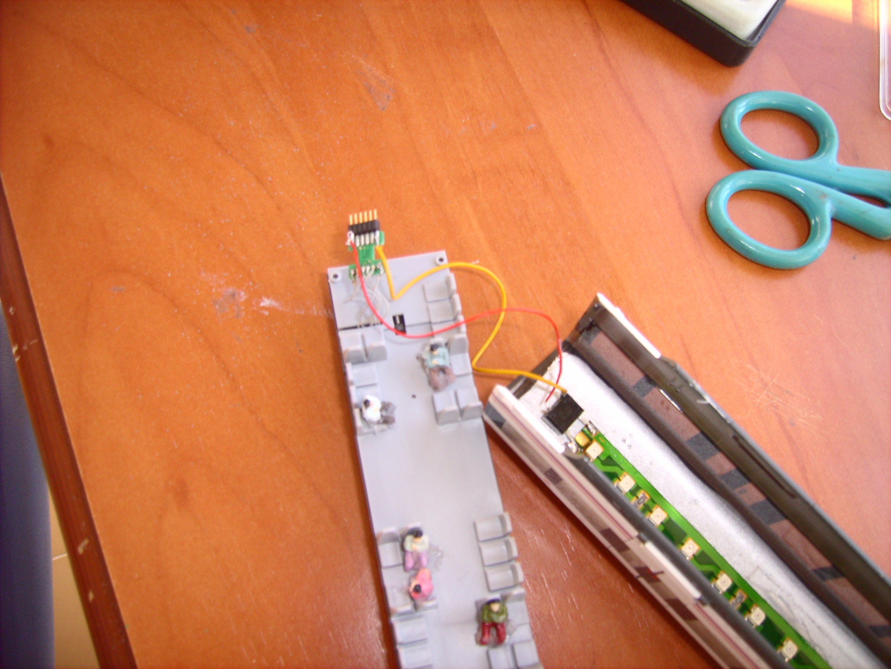

Registrado: 22 Nov 2009 16:00
hola mira me pasa que la iluminacion interior si que me va pero la de los faros de la cabeza no.te mando unas fotos haber que tengo mal haber si se aprecia bien el rojo es el positivo y el amarillo el negativo.un saludo

by103 escribió:
jaboncho escribió:
hola by103
mira tengo el civia con iluminacion interior que se enciende nada mas poner en los railes:
Deberás conectar el negativo de iluminación a la salida F1 del decoder y "re-mapearla" asimilándola con la función F0, de este modo cuando pulses F0, también se activará F1.
El conector de la cabeza no motorizada, de origen, está mal montado. Conectalo al reves de como debería ser y mira a ver si así te funciona.
El materal de la mamparita es plástico transparente semirígido. Puedes usar la hoja CLEAR de Evergreen de 0.5 mm.
Los condensadores, en comercio de electrónica. Electrolíticos 35v 300 microF o similar. Es más que suficiente para evitar parpadeos.Ojo, que tienen polaridad de conexionado. Si los pones al revés, pueden explotar o incendiarse. Cuidadín.
hola esto de las luces y remapearla me lo podrias explicar un poco mas en claro es que no tengo mucha idea de electricidad,y si puede ser alguna foto mejor gracias.un saludo
