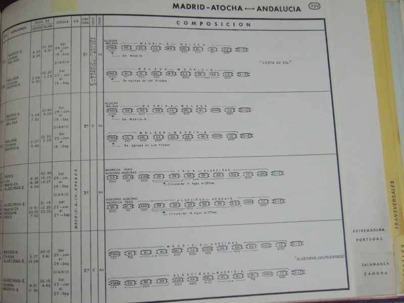

BISCCIONE escribió:
Tengo una pregunta.
En una de las páginas aparece esta foto
¿a que documento pertenece?
Buenas Tardes a Todos.
La respuesta a tu pregunta es la siguiente:
La fuente de información de todas las composiciones de trenes de RENFE, que estoy escribiendo en este foro es la siguiente:
BIBLIOTECA DE LA FUNDACION DE LOS FERROCARRILES ESPAÑOLES.
SIGNATURA BIBLIOGRAFICA: IIIF 1086.
TEMA: HORARIO, COMPOSICION Y DESTINO DE LOS TRENES DE LARGO RECORRIDO.
AÑOS DE VIGENCIA: 1952 a 1967, 1969 a 1984.
CAJAS: 2.
El documento corresponde a las Composiciones de los años 1973, 1974, 1975, 1976, 1977, 1978, 1979, 1980 y 1981.
Saludos desde Barajas.
Alberto Mellado.

¿Y esos documentos dónde se pueden consultar? ¿En el Museo de Madrid-Delicias? Lo pregunto porque tengo interés en algunos trenes de 1960.
Sex, Trains & Rockandroll
Nota 01 Feb 2018 17:31
Mensajes: 1627
Registrado: 09 Oct 2008 22:16
Las fichas de composición de los trenes de viajeros, desde 1949 hasta 1984, los puedes consultar en la Biblioteca Ferroviaria del Museo del Ferrocarril de Madrid Delicias.
Alberto Mellado.
