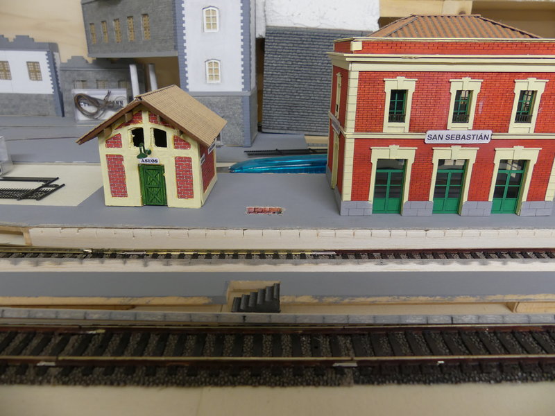

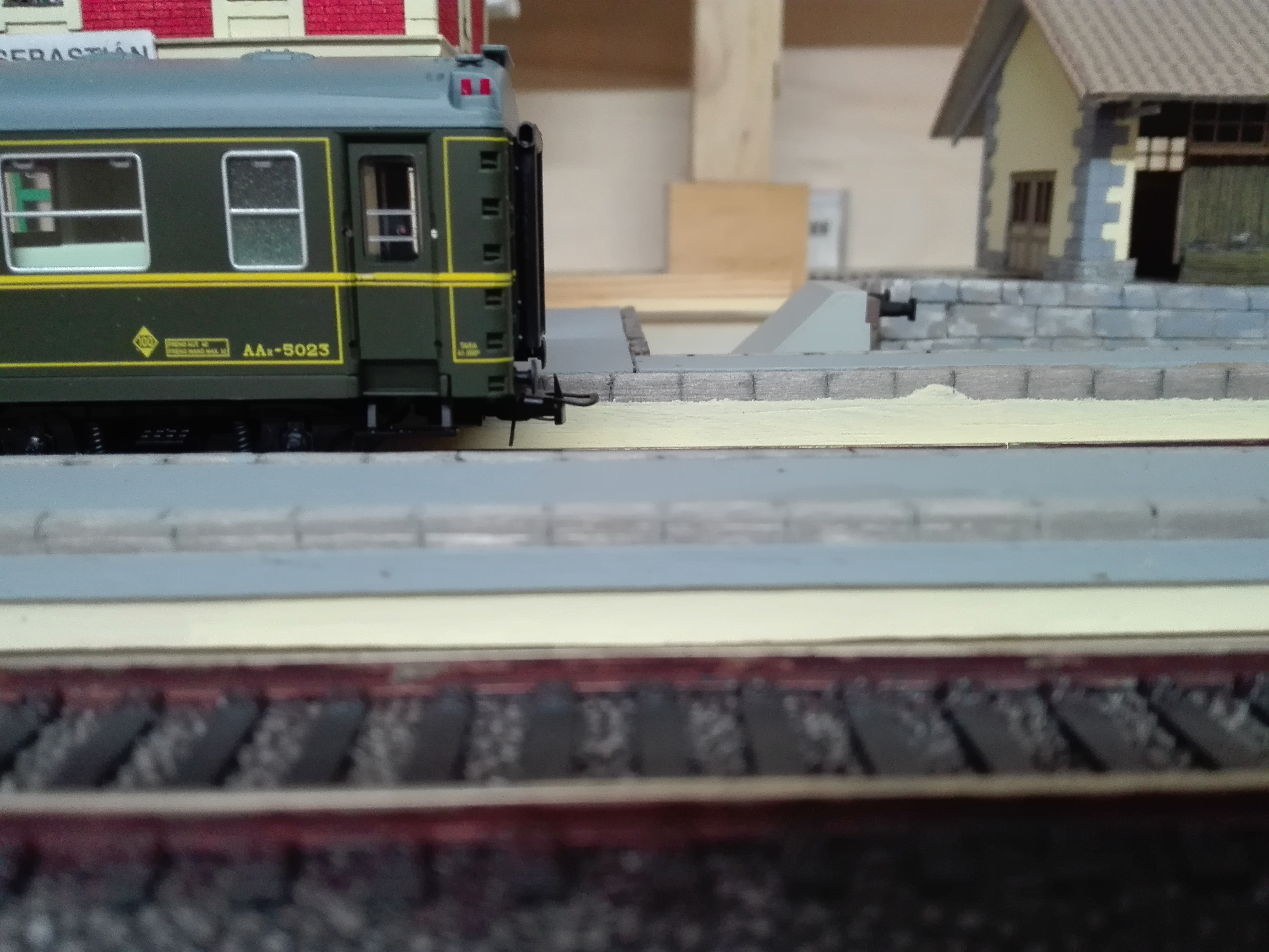

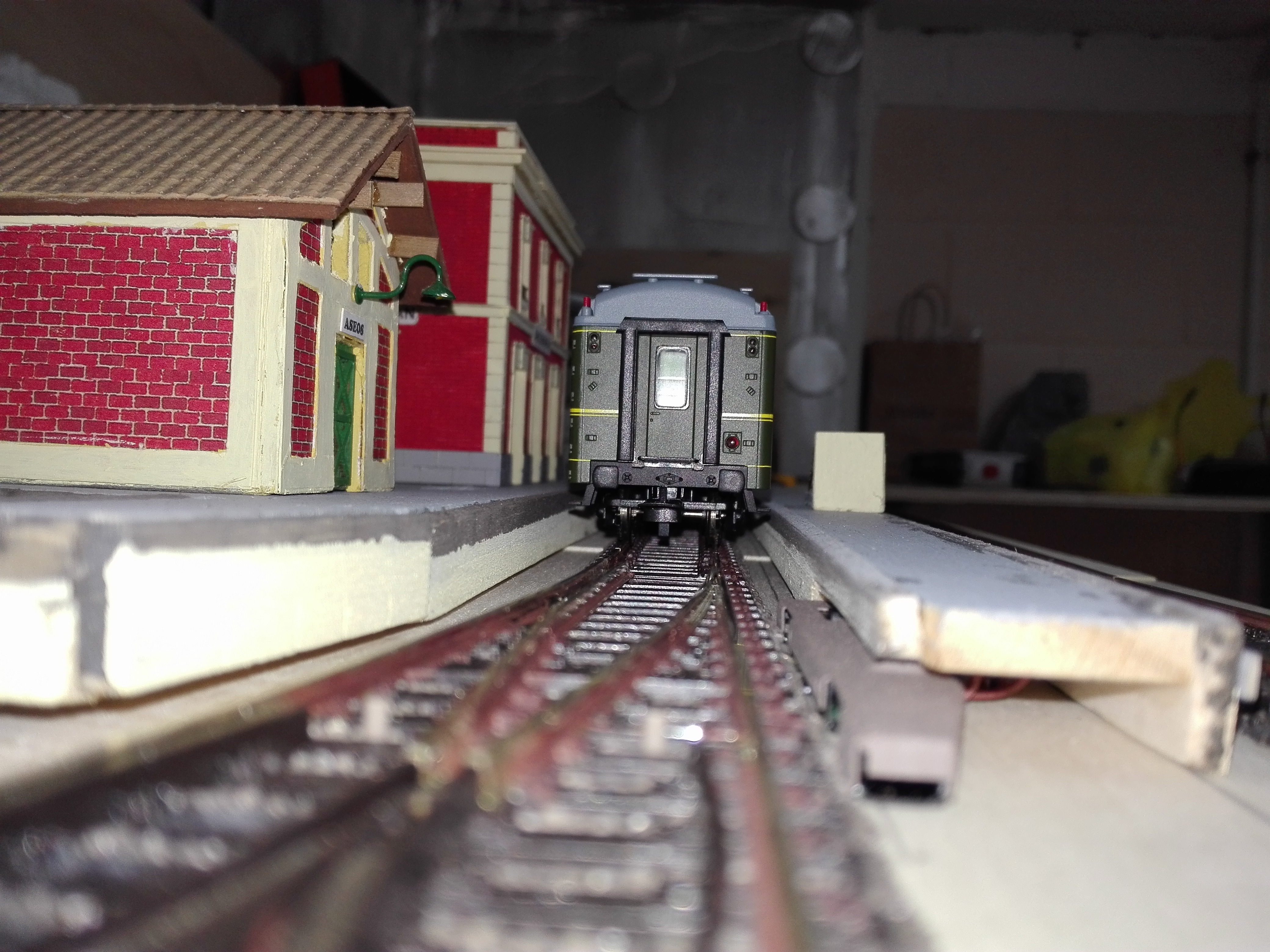

Hola a todos,
Yo los andenes los estoy haciendo con un listón de madera para el centro de la acera (para que nos entendamos) y los bordes con dos listones de madera de balsa. En la madera de balsa se tallan las piedras del borde del anden. Perdón si estoy metiendo patadas al diccionario ferroviario, pero es que yo soy analfabeto en el mundo del tren.
Debajo de la "acera" pongo otro listón de madera que le sirve de base.
No tengo las medidas ahora mismo porque todo lo tengo en el garaje y no me acuerdo, pero mañana recopilo las medidas y te las paso. También sacaré unas fotos de cómo se encuentran en la actualidad.

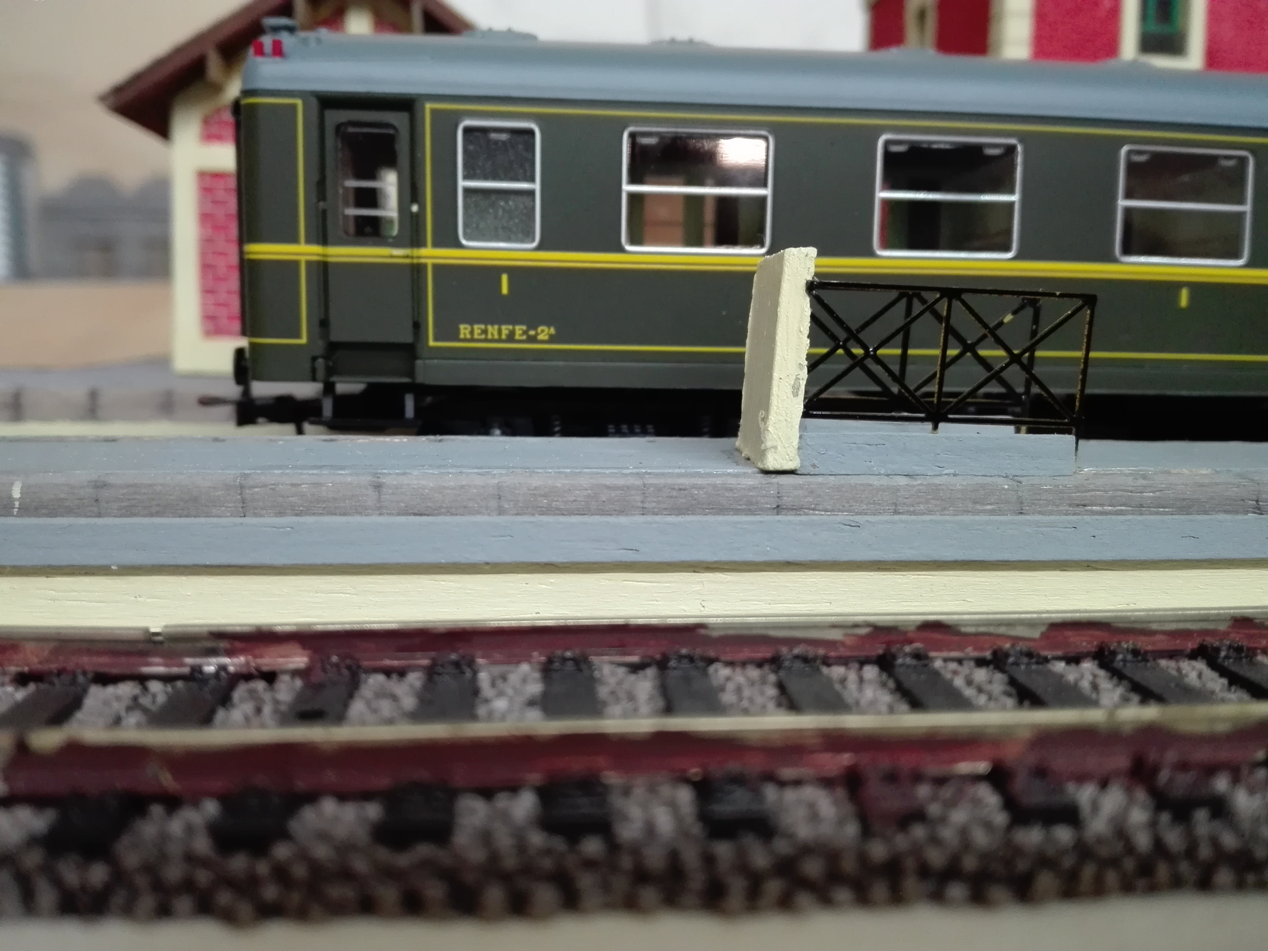

Yo los andenes los estoy haciendo para la época finales de la III época IV. Con las medidas que he puesto me coincide con el estribo inferior de los coches de viajeros. Concretamente con un 5000 (Antes los andenes eran más bajos).
Te pongo unas fotos para que te quede clara la idea y mañana te doy medidas.
Todo coincide para vía Fleischmann Profi (Lo ves en las fotos)
Las vías las estoy fijando con tornillos Fleischmann. Lo he intentado con cola blanca y con silicona caliente y no me ha dado resultado. Los tornillos van de lujo. El ruido no me importa porque como ya os he dicho todo lo estoy haciendo en el garaje.
Todavía no he colocado balasto porque las vías ya lo traen. De todas formas colocaré algo en los bordes para completar. La mezcla según lo que he visto, 50% de cola blanca de la buena para que te quede transparente al secar, 50% de agua, unas gotas de Fairy y unas gotas de alcohol isopropílico.

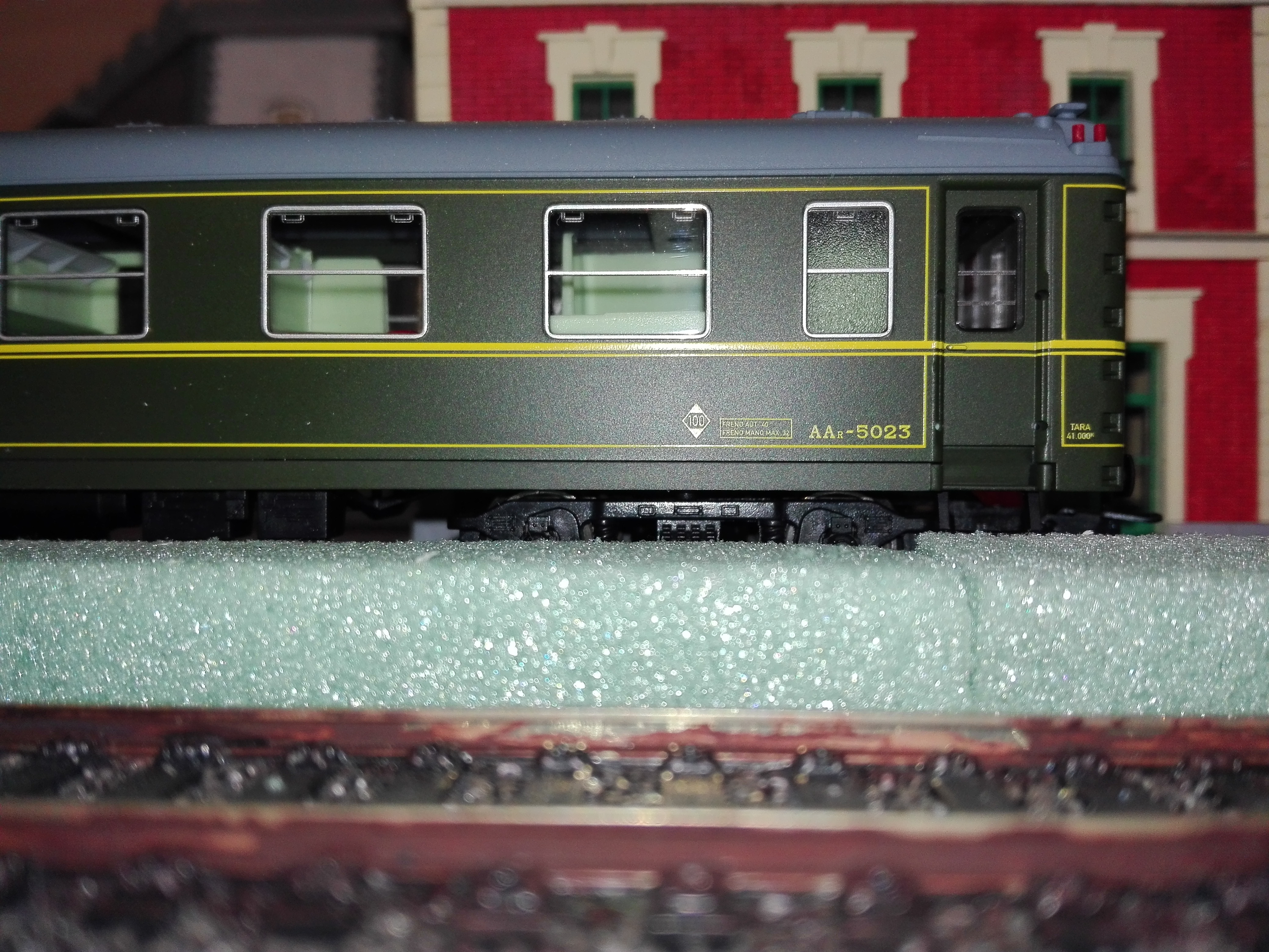

Esta imagen es para que veas donde queda más o menos la superficie del anden con respecto a un 5000. Eso fue una prueba con esponja de flores pero no me convenció.

Nota 18 Nov 2020 21:41
Mensajes: 149
Registrado: 11 May 2010 14:44
La altura de los andenes se aumento a raíz de la retirada de vehículos con los peldaños al exterior, pero en la maqueta lo principal si ven a rodar trenes tipo epocas III y IV, los andenes altos no son estéticos, como bien dices. Respecto al balasto en zona de andenes el balasto enrasado a la altura de la traviesa en toda la superficie, pero en vía general, para que quede estético como en la realidad hay que aumentar la banqueta, que es la parte externa donde terminan las traviesas y en su mismo plano, su función es sujetar sujetar la vía lateralmente en las dilataciones, tanto Fleismann como Rocco se han olvidado de la banqueta.
Aprovechando tu apunte,
Por lo que dices, mi idea de añadir balasto a los laterales es correcta. Pero tengo una duda, ¿el balasto que añada va a la misma altura que el que ya viene colocado de fábrica?
Me refiero a que no tiene que haber caída (desnivel) entre lo que yo coloque y el que ya viene de fábrica ¿no?
Pregunto ehhh, que no lo tengo claro.
Un saludo y gracias

El balasto de la banqueta ( laterales)y caja de la vía (entre carriles)están en el mismo plano, la banqueta es de 90 cm luego divido entre 87 prácticamente 1 cm.

Gracias Diplory, tomo nota.
Por cierto, no me había dado cuenta de que la primera consulta se realizó en el 2011 (La de cómo hacíamos los andenes) :o

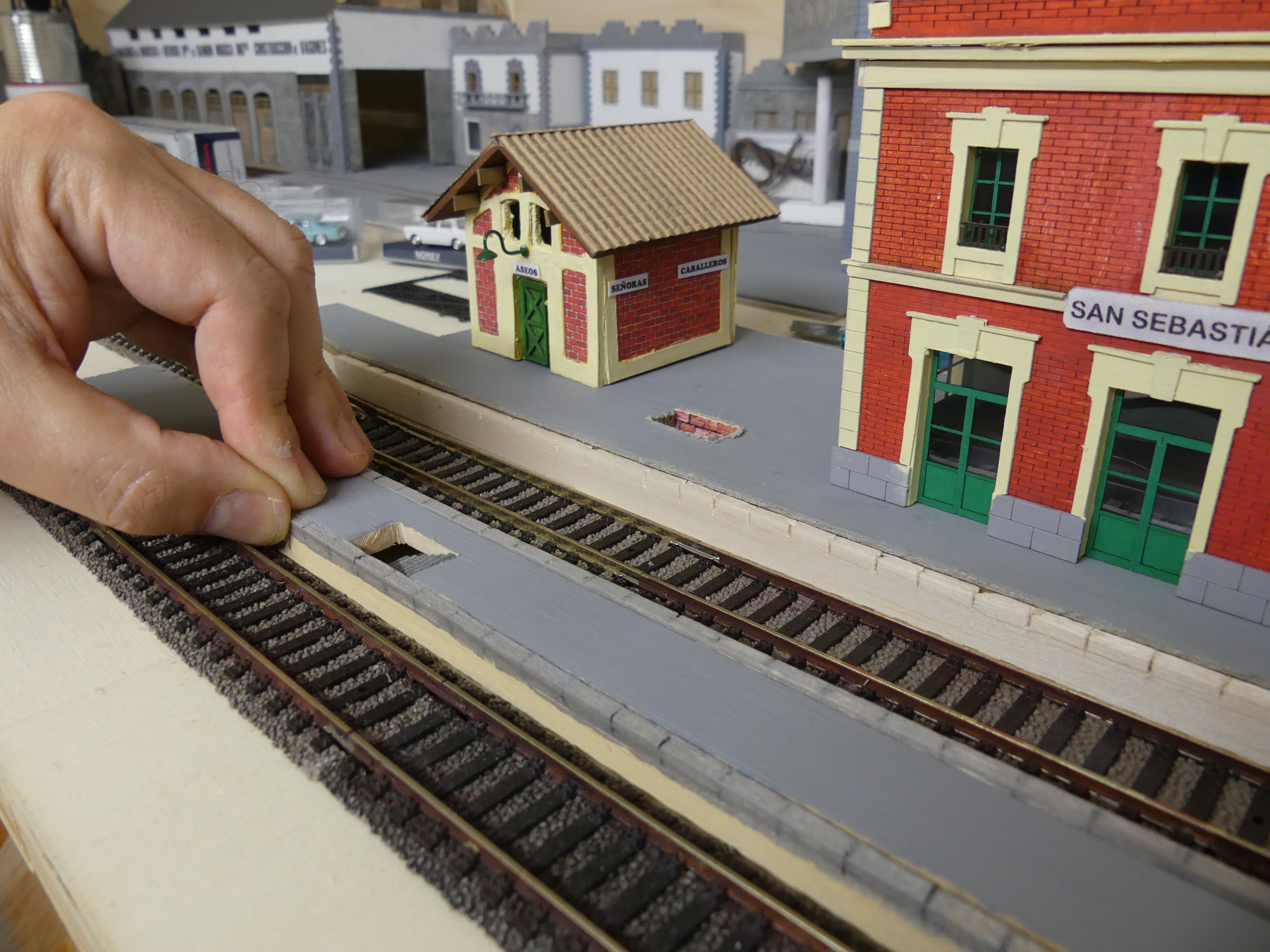

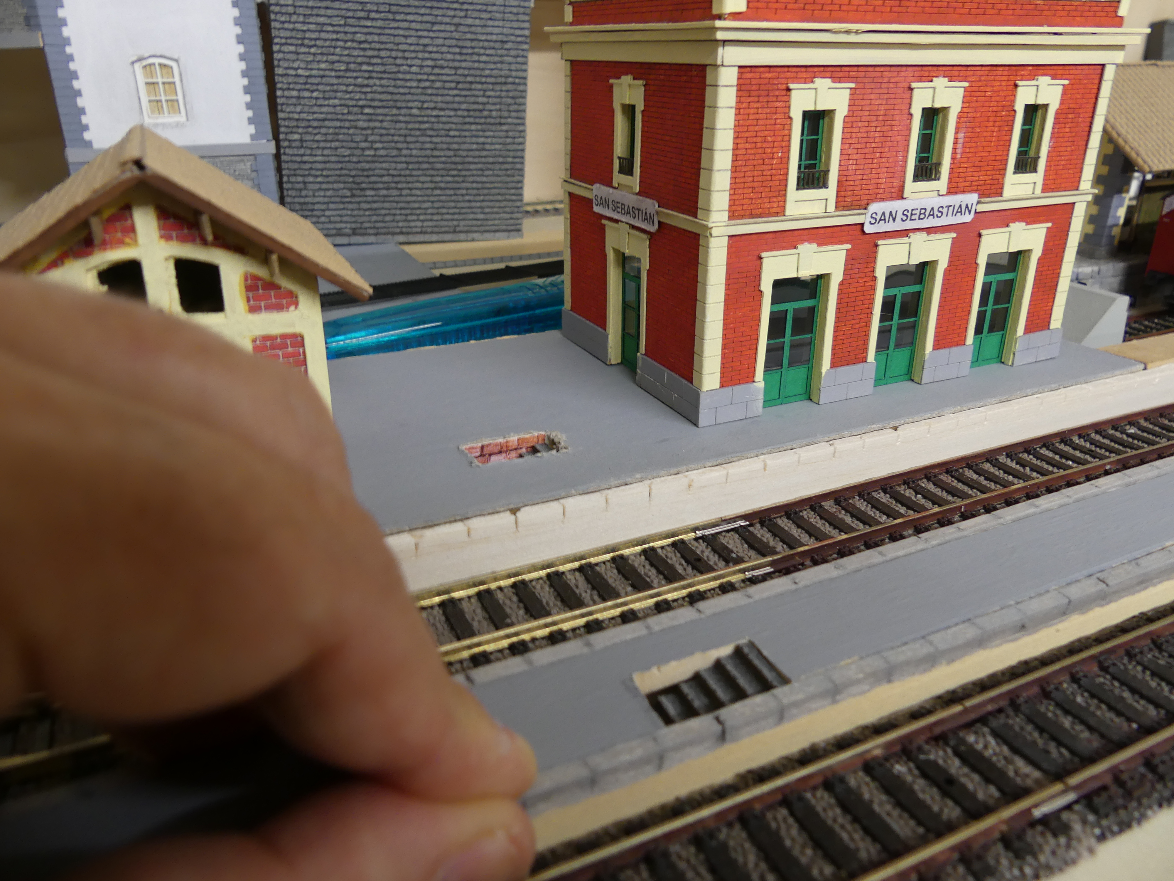

De todas formas, ya que he tomado las medidas, os las dejo aquí por si a alguien le pueden venir bien. Son andenes para época finales de la III y IV
Los andenes los hago de la siguiente manera:
Para la "acera" o parte central del anden, empleo un listón de madera de 2cm de ancho por 4 mm de grosor.
A ambos lados de ese listón coloco un listón de madera de balsa de 3 mm de grosor por 1.1 cm de ancho (en este caso el ancho pasa a ser alto) porque los coloco en vertical con respecto a la parte central del anden. En estos dos listones de madera de balsa tallo las piedras que conforman el borde del anden.
En la parte externa de este listón de madera de balsa coloco una tira de madera de balsa de 1 mm de grosor por 2 mm de ancho.
Debajo del listón central del anden (el de 2 cm por 4 mm) pongo un listón de 7 mm por 7 mm para que se apoye en él el listón que conforma la acera del anden.
La superficie que va debajo del edificio de la estación y los wáteres, es cartón de 2 mm, pero le pongo dos capas (en total 4 mm de grosor) y debajo le pongo un bastidor con el listón de 7 mm por 7 mm. Así consigo la misma altura que la de los andenes.
Os dejo las fotos actuales
