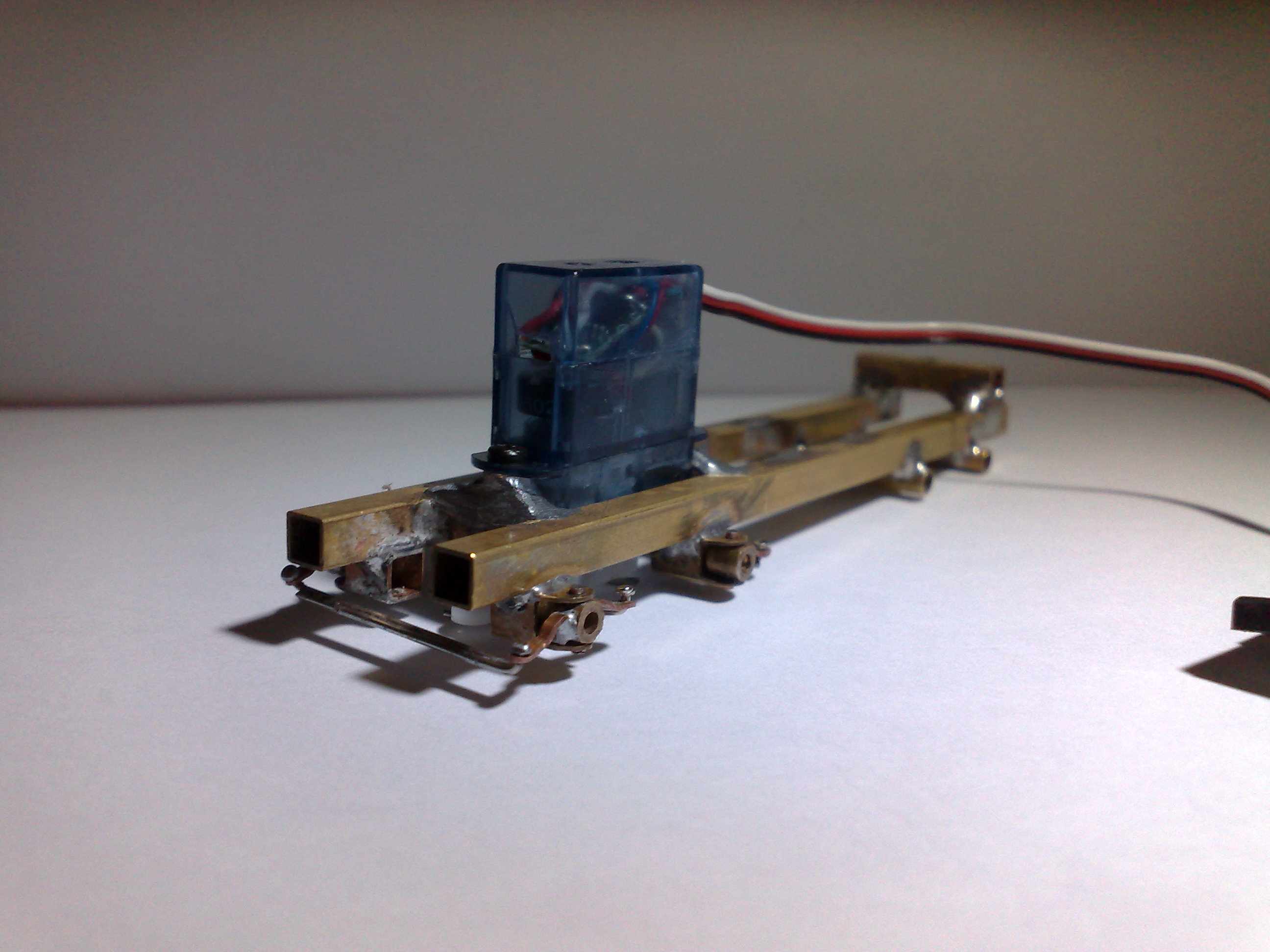

Gracias por la información. Ahora estoy liado con un camión de bomberos para aeropuertos de Siku, que es el candidato especial, por tamaño y porque las ruedas son de goma bastante blanda. El precio para hacerlos a radio control no te creas que es muy elevado, yo lo que hago es comprar algún helicóptero RC de esos que son muy pequeños (casi 1/72, en algunos almacenes de juguetes por 6 o 7 €) y de ahí saco batería (de Li-po, que dura para rato), cargador (en muchos casos desde el propio mando por infrarrojos, que también puede usarse de control), y un par de motores (el del rotor principal para propulsar, y para la dirección un microsero).
Conozco la miniatura, curiosamente Wiking ( a la cual pertenece SIKU) vende el mismo modelo en version R/C, eso si, son 200€. Lo que yo quiero hacer es muy parecido a lo que comentas tu, pero mi intencion es usar un coche teledirigido. Has tenido que reducir la velocidad del motor no? Me interesa mucho el tema.

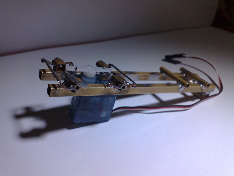

Si, es necesario reducir el motor. En principio es suficiente con un piñón y un sinfín, aunque a veces van un poco rápido. Para vehículos mas grandes y pesados (yo se lo puse a una cosechadora) se pueden poner microservos trucados, quitándoles los topes mecánicos. Para barras de dirección y demás, con piezas de latón soldadas con estaño.
De momento así va el chasis para el camión de bomberos (un poco verde :lol: :lol: ), la dirección de los primeros dos ejes ya está terminada, ahora faltan los ejes motrices. Ese es uno de los microservos de los que te comento, y las soldaduras son un poco brutas, pero mas vale que sobre ;) .

Menudo curro tiene ese chasis!
Mi intencion no es complicarme tanto, aprovechare un camion Wiking que tengo por aqui sin uso y le acoplare los elementos como pueda, con paciencia a ver que sale.
