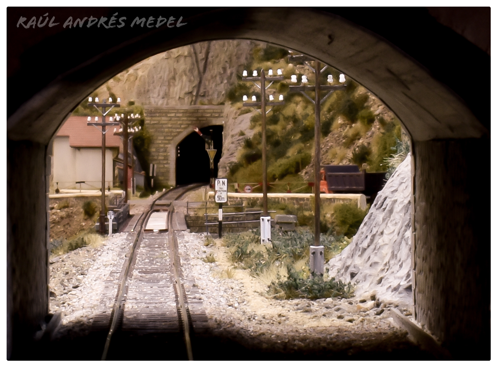

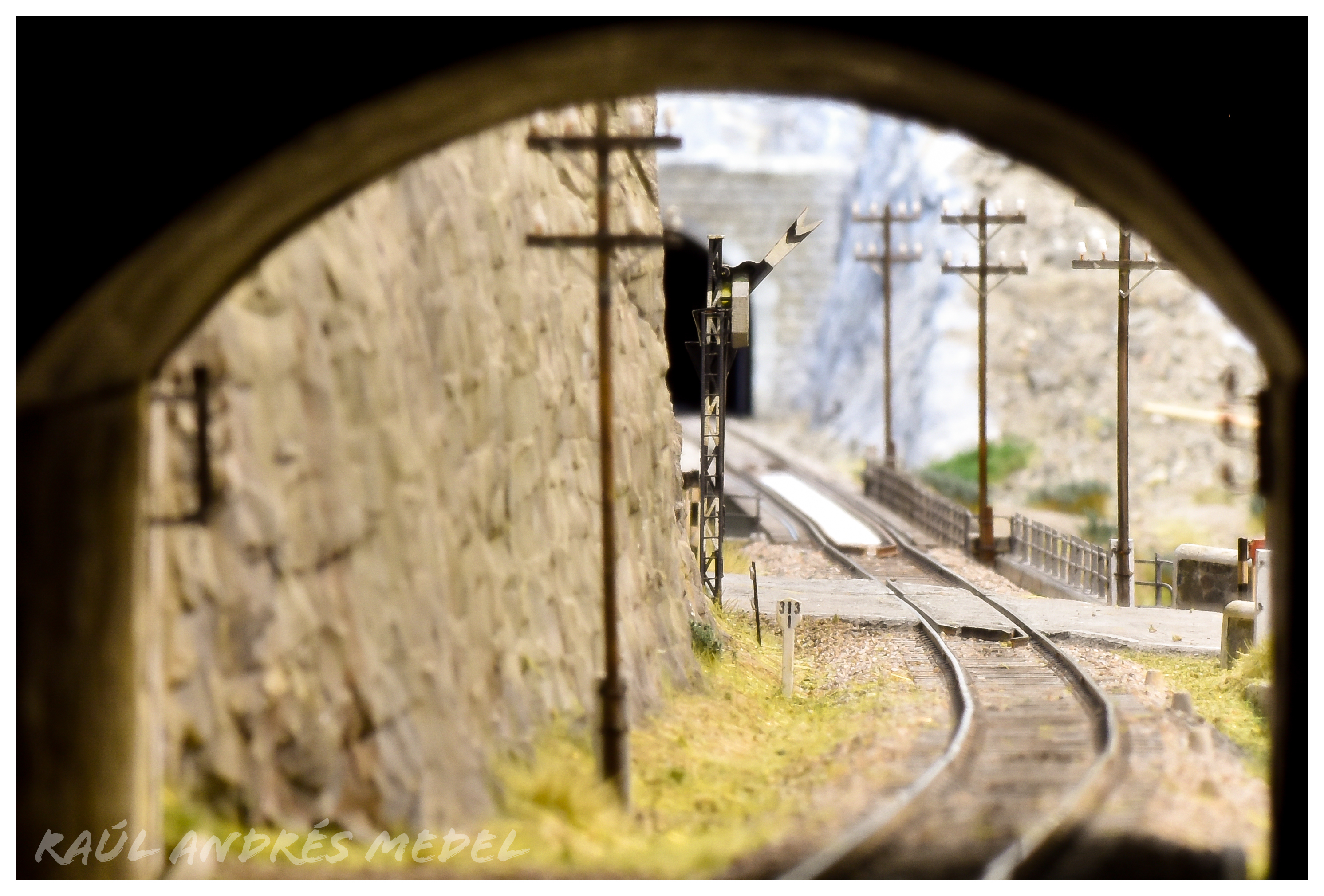

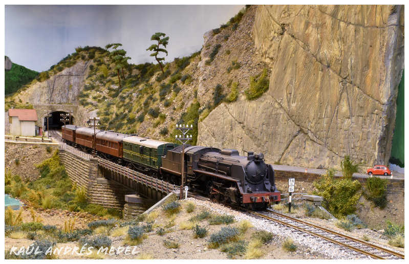

Bueno, si ahora mismo nos asomamos a los túneles podemoa ver esto. Aún no está terminado por supuesto:
Bajando hacia Trespaderne
Subiendo hacia Oña

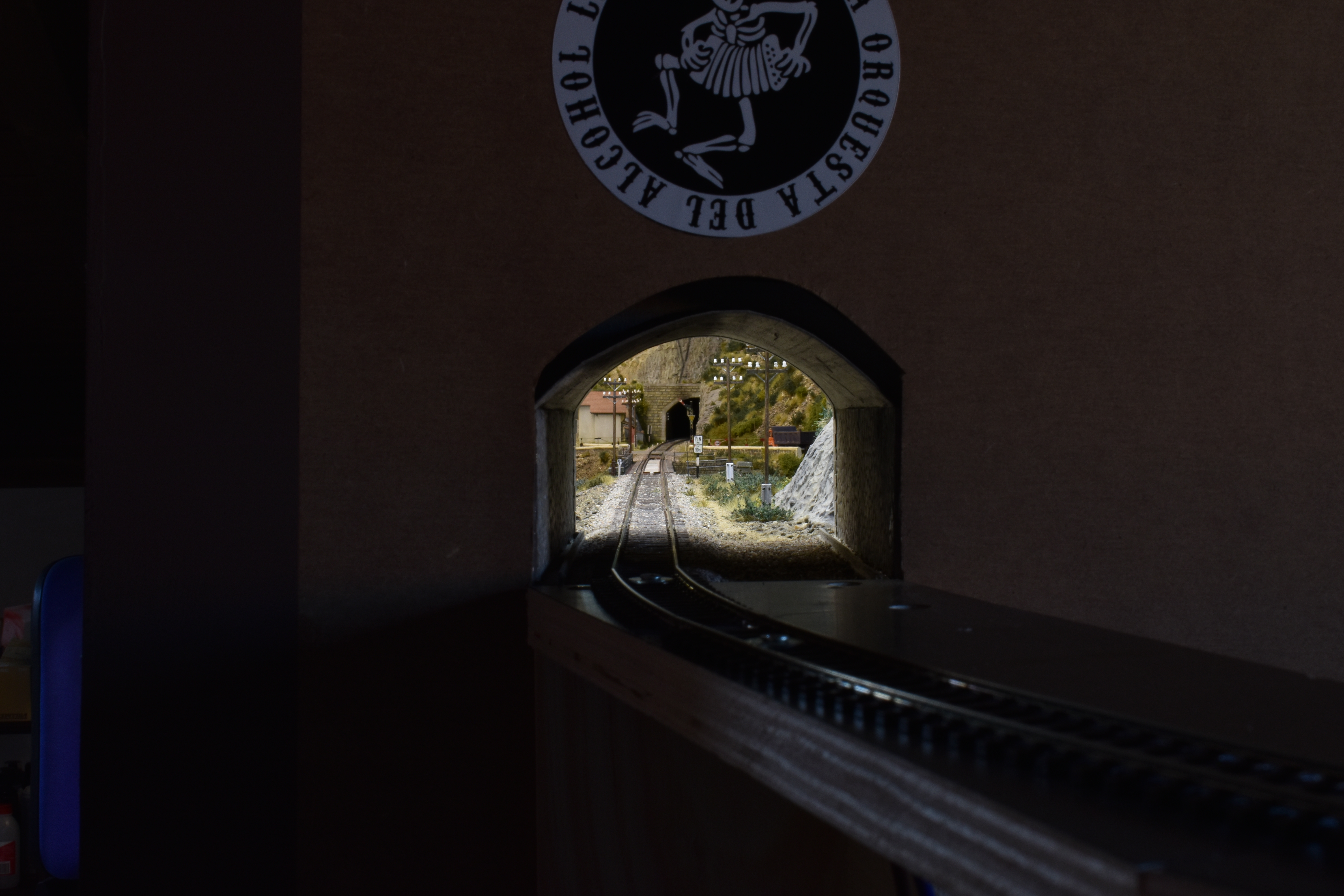

Y por si puede ser del interés de alguien, así es la última foto en bruto:
Son casi tres metros de largo y hay que cerrar bastante el diafragma y aumentar el tiempo de obturación.

Brutal, Raúl, brutal!
Me quito el sombrero
Abrazo
Mensajes: 627
Registrado: 19 Abr 2016 16:00
Una auténtica maravilla. Parecen fotos de cabina.

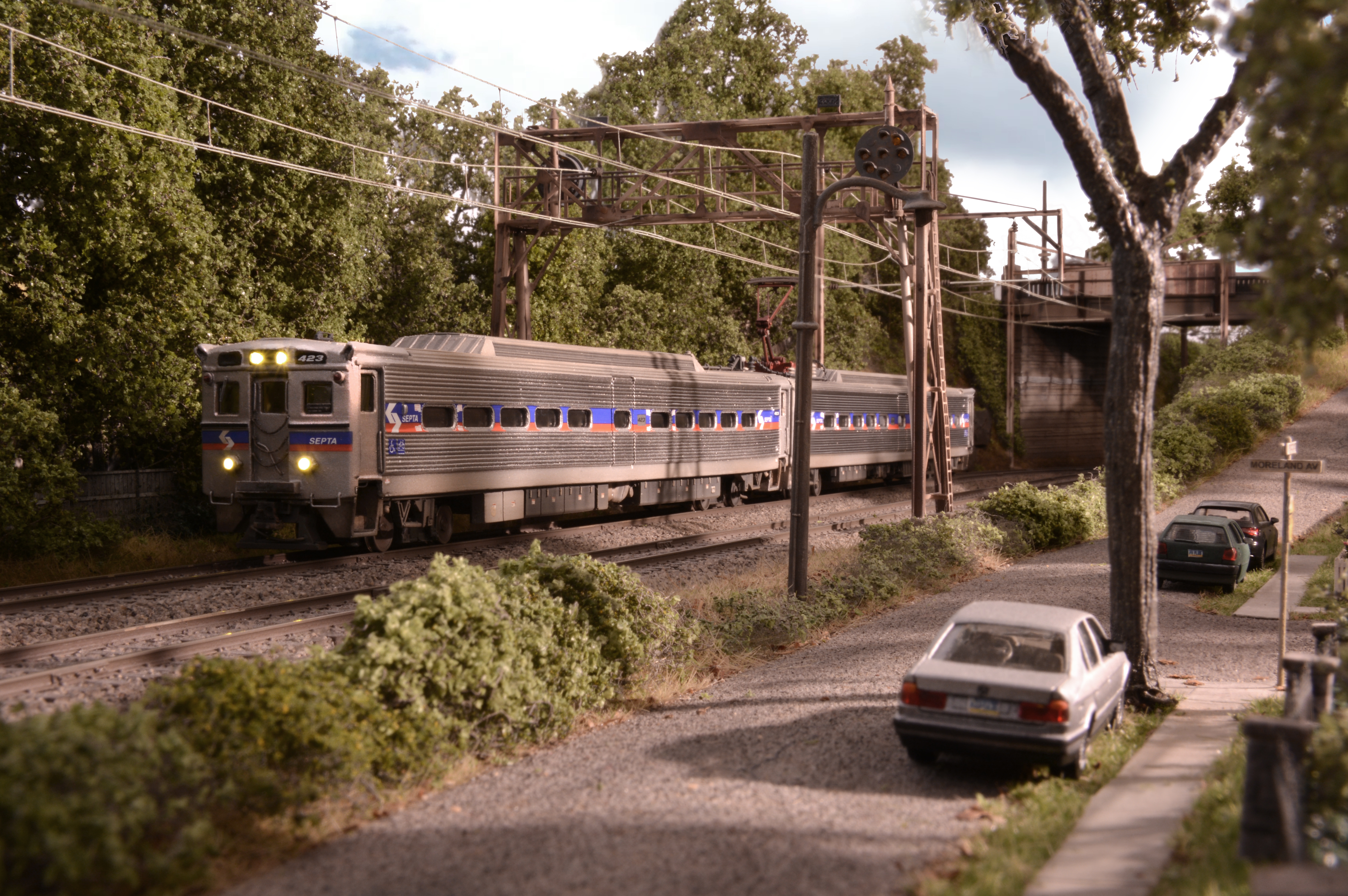

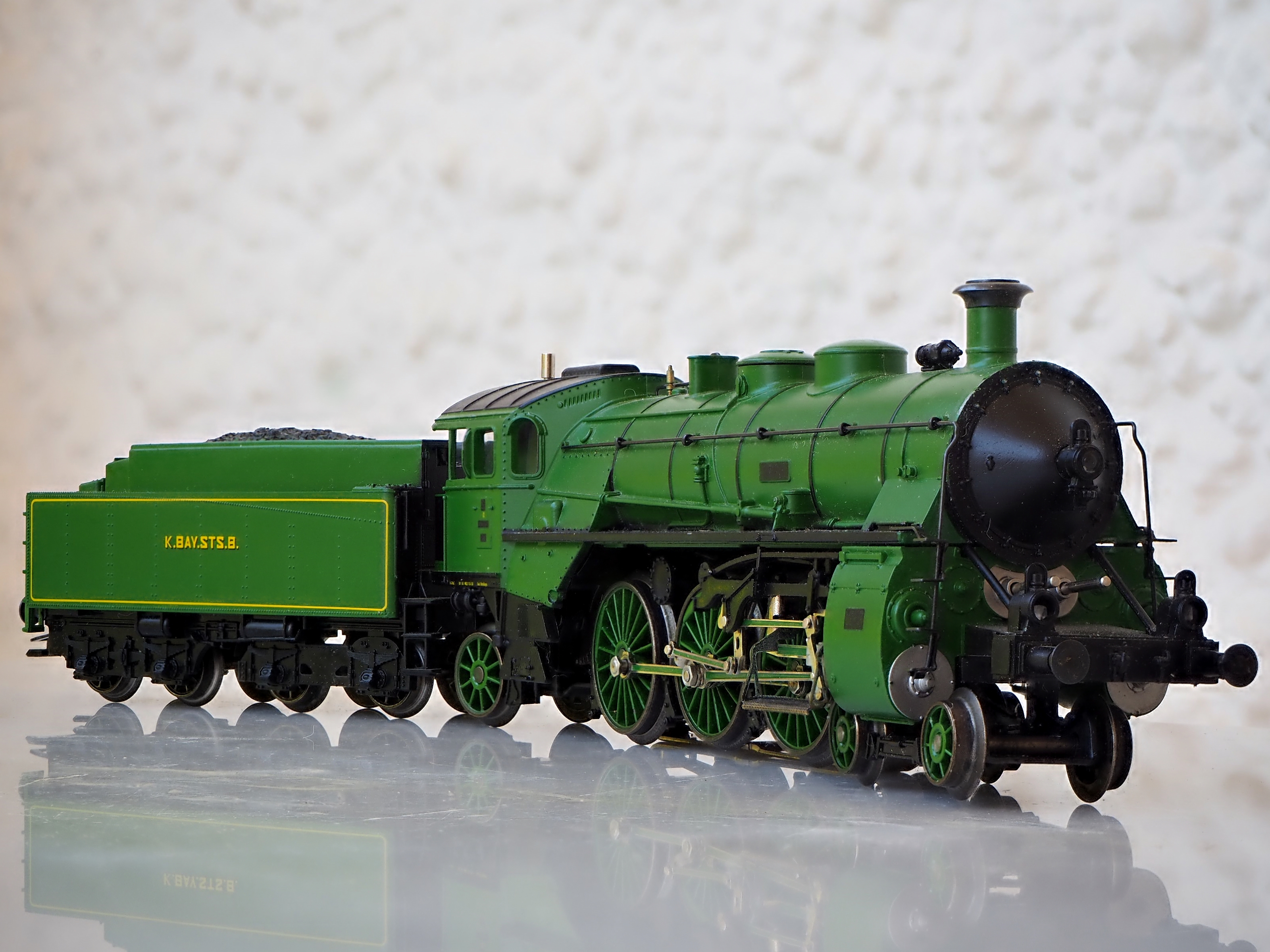

Magnífica reaiización y buenas fotografías. No sé si es apropiado este lugar del foro, pero por aportar alguna mejora a estas pregunto si para superar las dificultades de profundidad de campo ha probado el apilamiento de varias tomas ("stacking") en que varía la distancia de enfoque (horquillado o "bracketing"). Merece la pena, adjunto una muestra, amplíela y verá la nitidez de principio a fin. Y, se me olvidaba, aquí https://www.forotrenes.com/foro/viewtop ... s&start=20 en la foto subida el 18 de febrero.

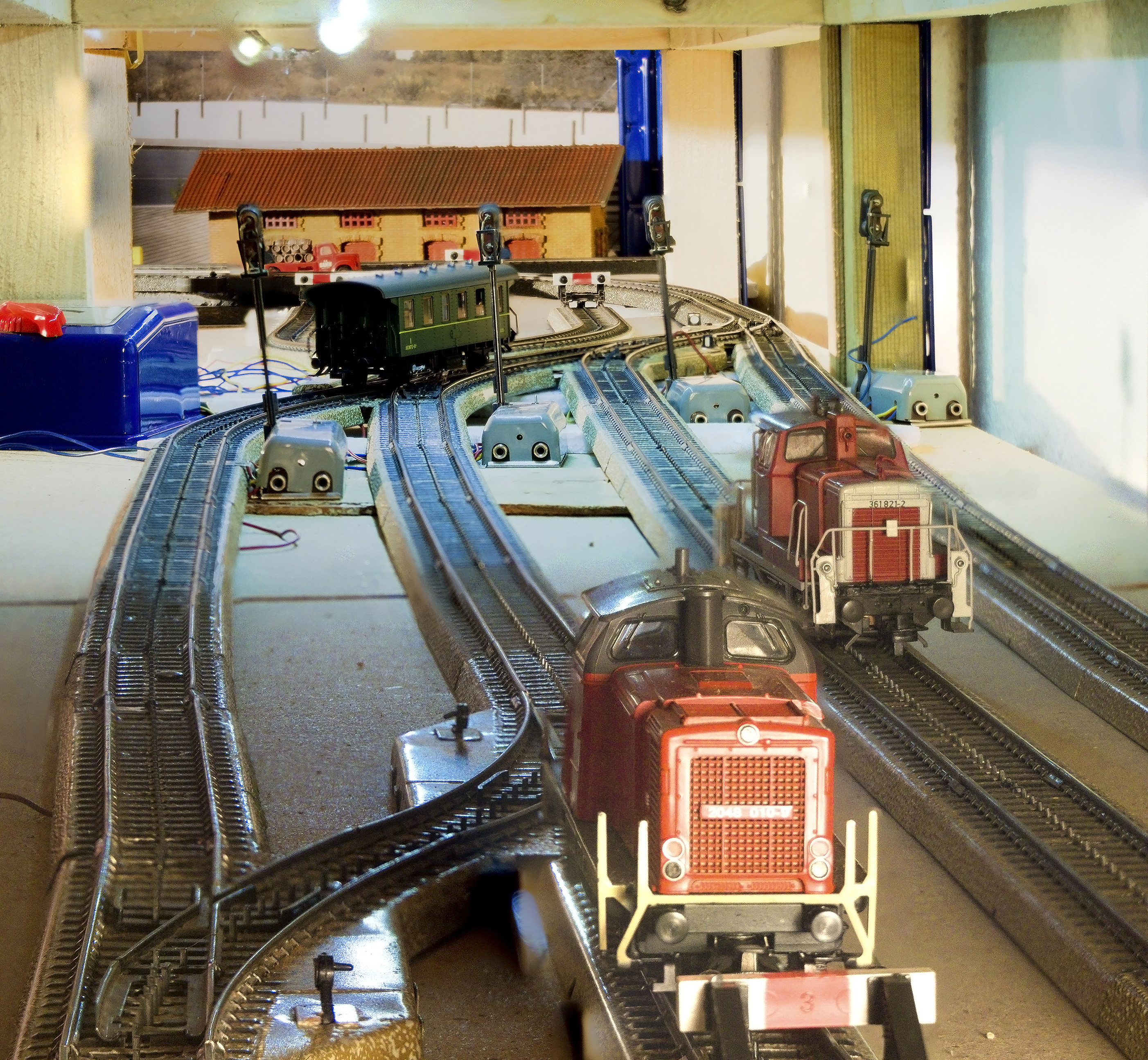

Un miembro ha dejado escrito que un foro es "un espacio de encuentro (físico o virtual) entre diversos participantes con el objetivo de intercambiar opiniones, plantear preguntas en torno a un tema o subtemas de interés común, así como compartir habilidades, experiencias o respuestas a preguntas". Ya que nada puedo aportar sino solo aprender en técnica de modelismo, con ese ánimo de compartir y por si puede ser útil a alguien he mencionado una técnica fotográfica muy útil en fotografía macro y por tanto para maquetas. Este fin de semana, solo para ejemplo y como se puede observar sin esmerarme he fotografiado mi pequeña estación oculta en construcción, que adjunto. Los datos técnicos son:
Apilamiento de seis imágenes, abarcando desde un primer plano a 50cm al fondo a 300cm, con Photoshop CS6.
Cámara Olympus E-PL9, con objetivo 14-42 a 42mm.
ISO 1600, velocidad 1/30, diafragma 5.6.
Iluminación en primer plano con un flexo y lámpara de 60W; en el centro tira de Leds al techo; para el fondo foco de 300W a unos 2 metros.

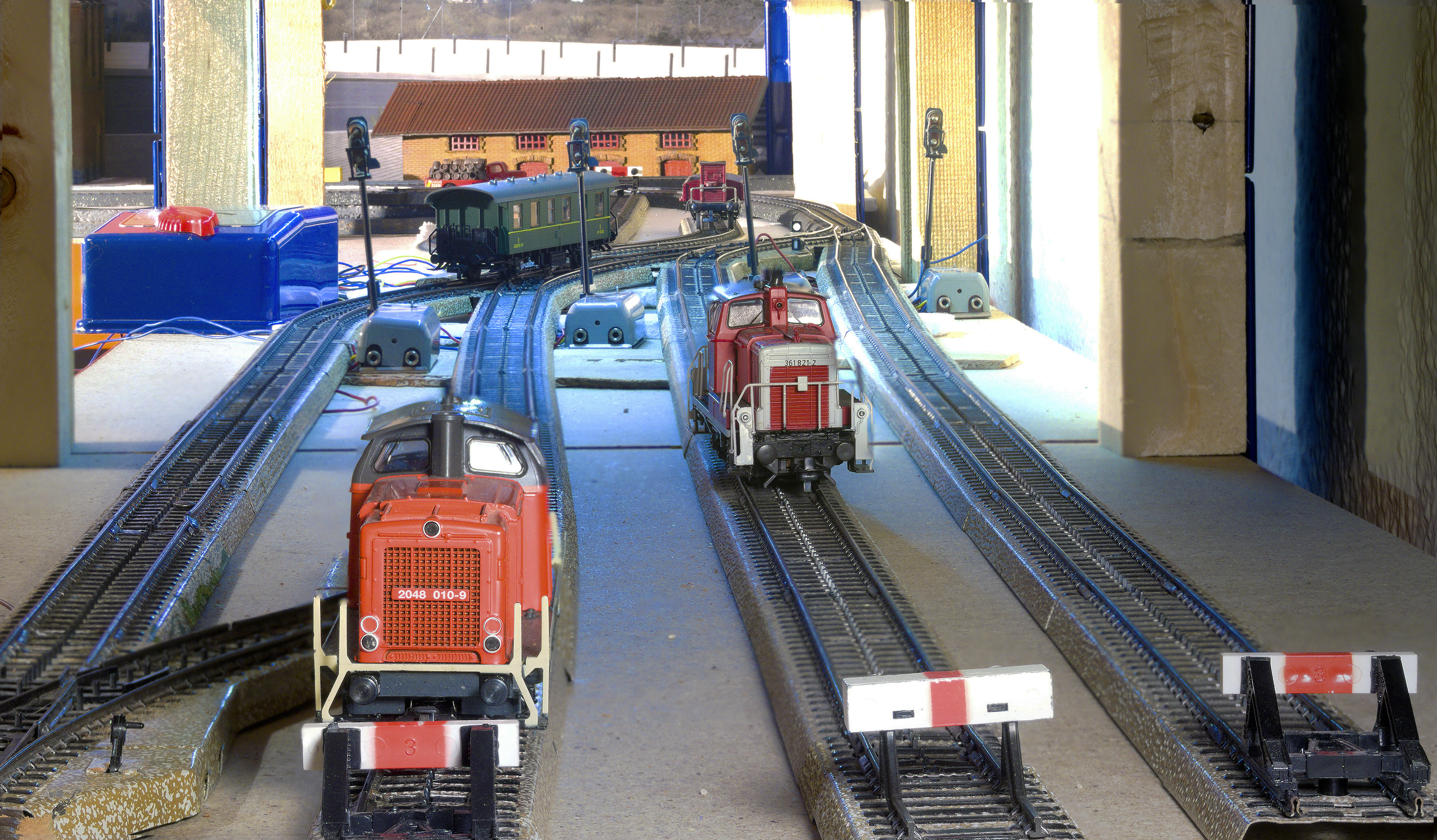

Nueva toma ya en modo no automático sino manual y sin tanto apresuramiento.

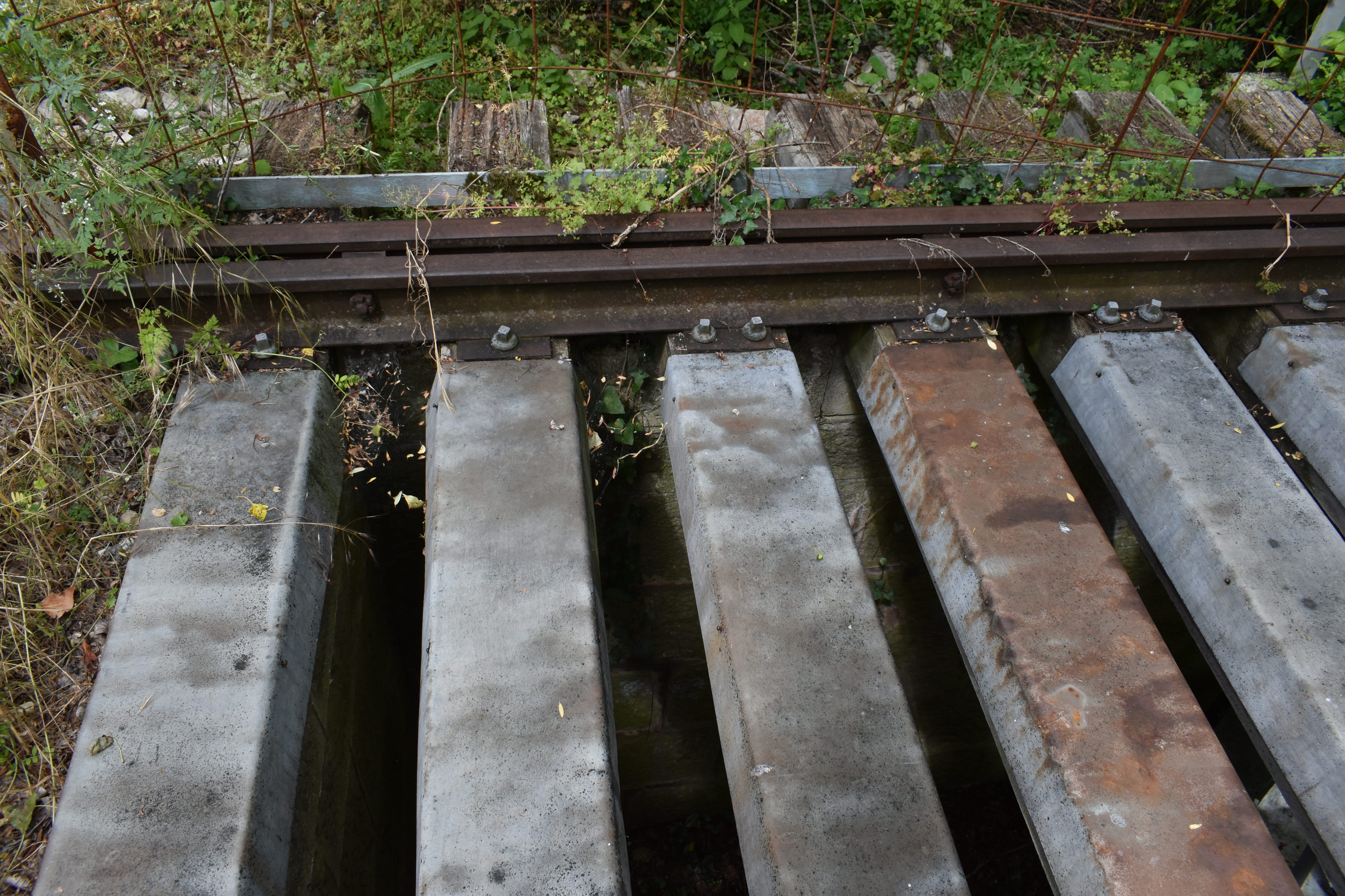

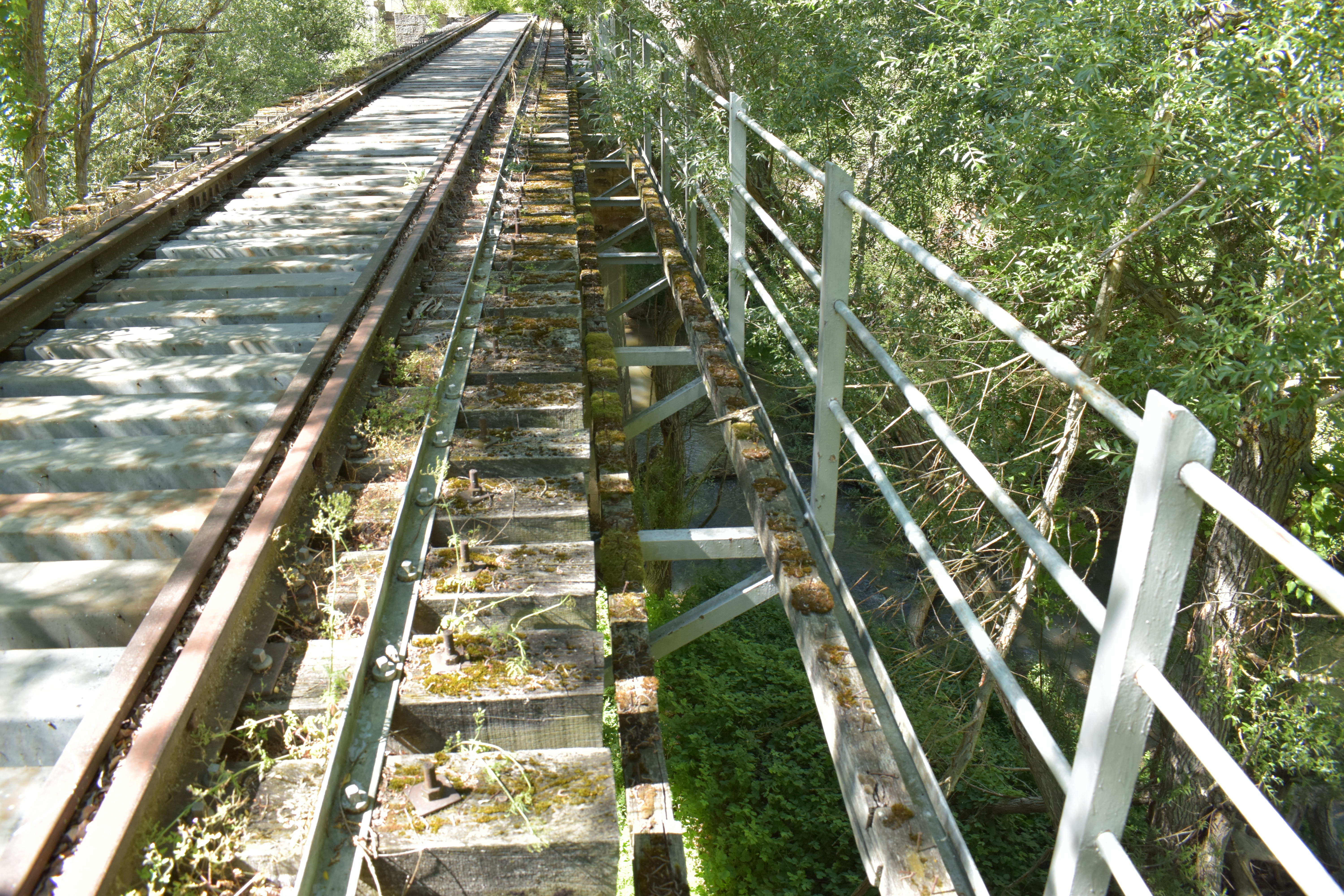

Pues ahí tienes una fotos reales.
