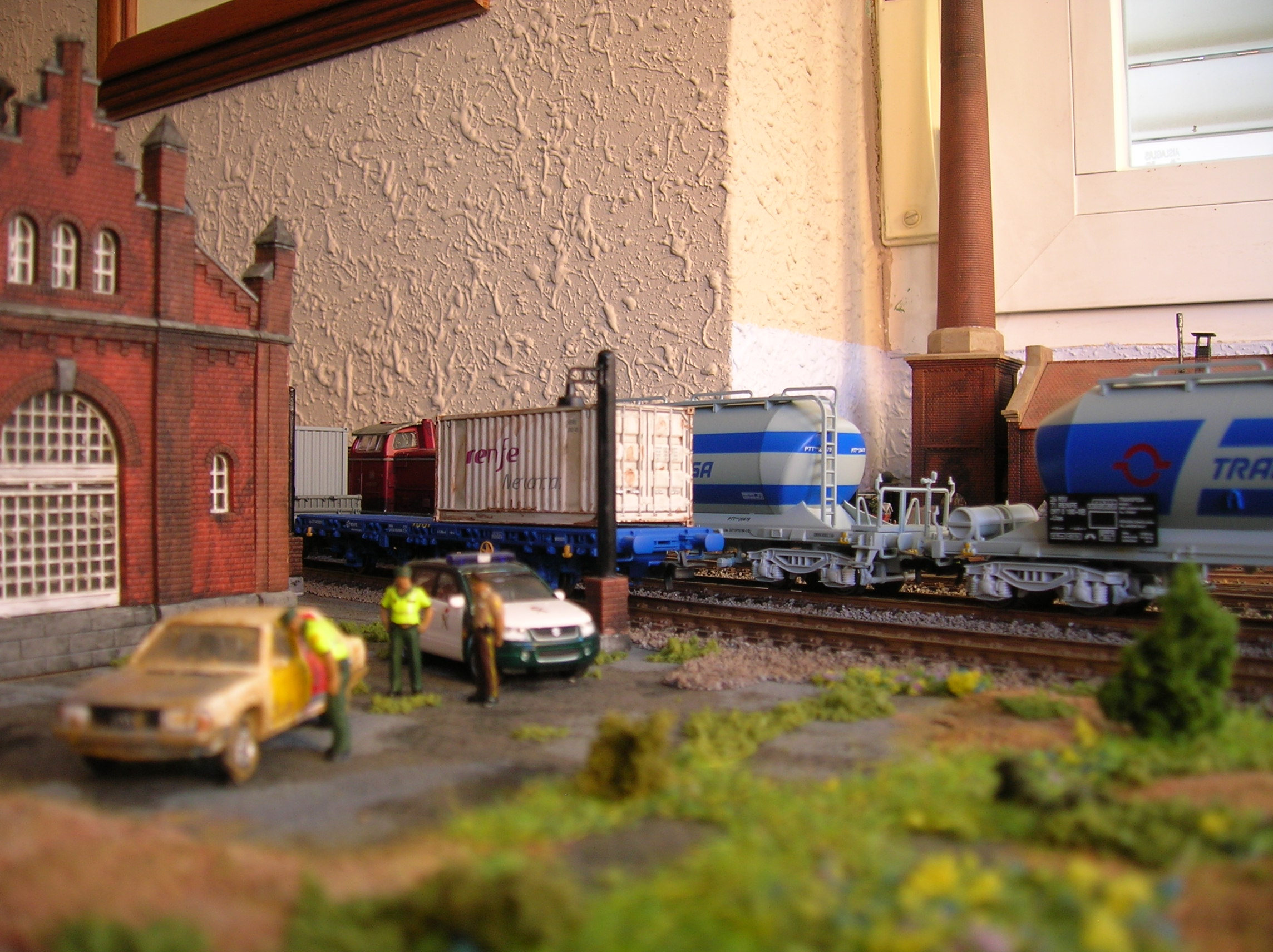

253leones escribió:
me encanta tu maqueta y el decorado asi como me e fijado en los envejecidos de algunos vagones muy currado si señor,pon mas fotos del proceso ;)

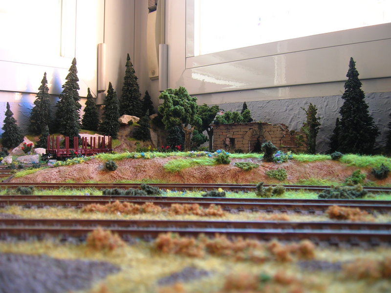

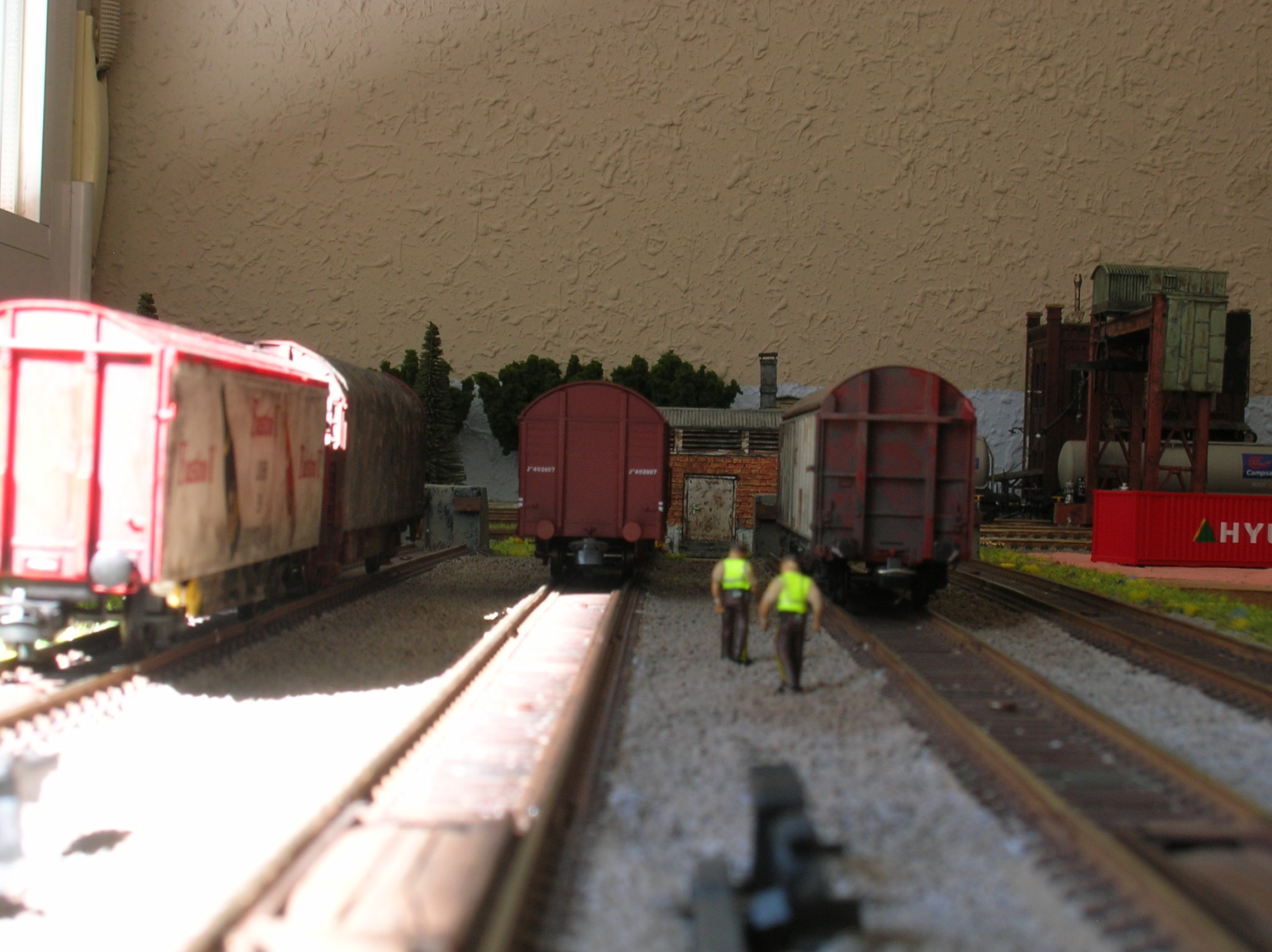

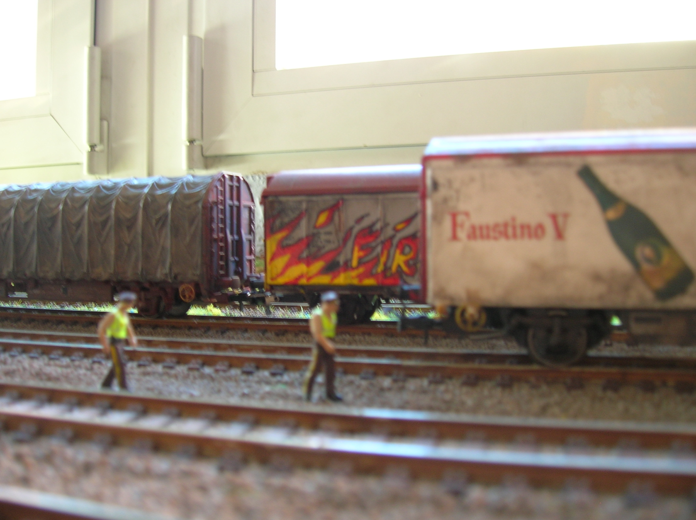

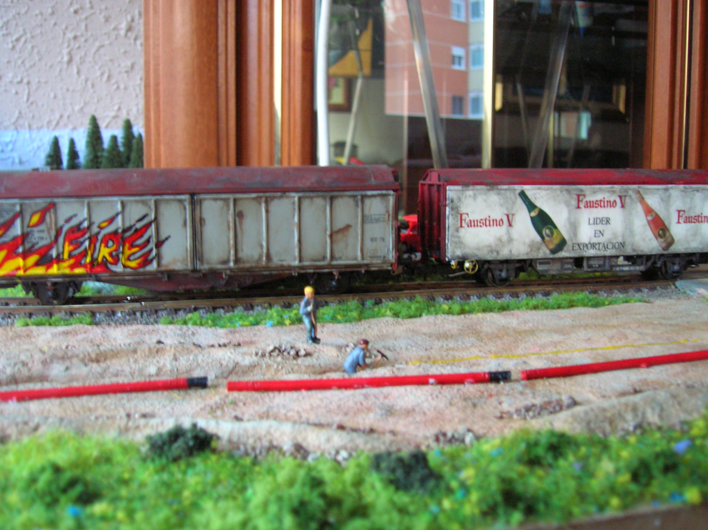

El envejecimiento de los vagones lo estoy experimentando, pero lo que he provado es la tecnica de la aguada, pero en vez de aplicar la pintura liquida, lo que hice (era una prueba, pero veo que le das el visto bueno) dar un poco de pintura por todo el lateral, a puntos sueltos, luego con el pincel mojado en alcohol disolver la pintura y enseguida secarlo con una servilleta de papel. Para aclarar la pintura de los laterales, volvi a mojar el pincel en alcohol y frote ligeramente hacia los laterales y volver a secarlo con la servilleta. Si luego no te gusta el resultado, repites el proceso desde el principio. Para los laterales pequeños y los bajos use Tamiya Negro XF-1 y tierra mate XF-52, sin mezclarlo, dar puntos de pintura por algunas zonas, mas del tierra que del negro, y con el pincel mojado en alcohol fundir los colores y luego seguir el proceso de eliminar lo que sobra con la punta del pincel, pero esta vez habiendo secado el pincel en una servilleta, y este absorve parte de lo que queda. De todas formas tengo que intentar nuevas cosas.
Te dejo unas fotos, pero tengo que mejorarlo.

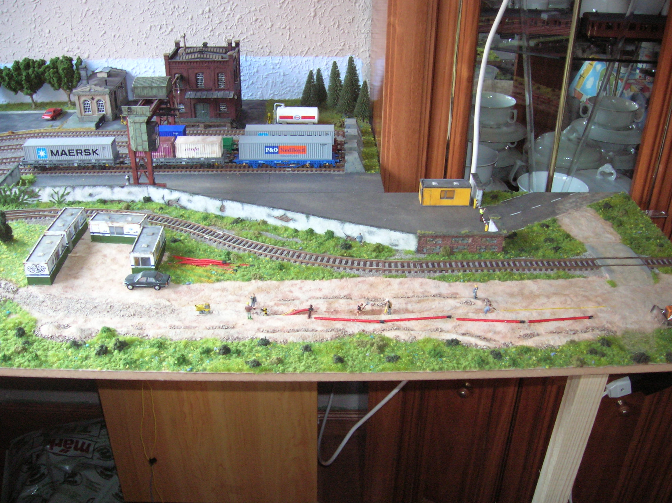

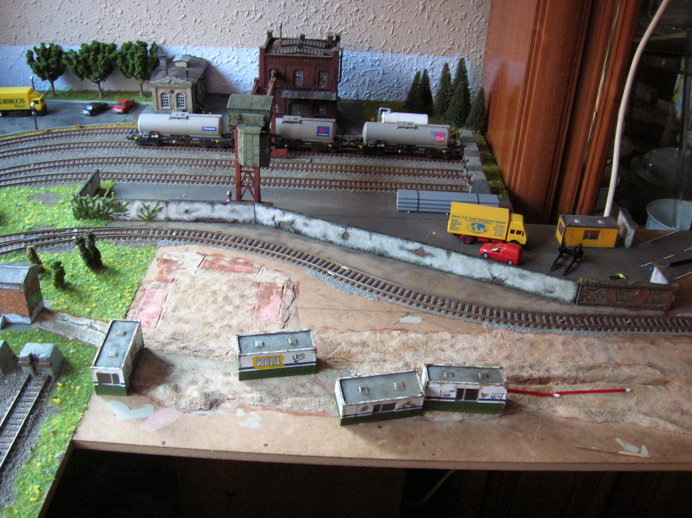

Te dejo unas fotos y ves algo mas de detalle.

eurico escribió:
Hola Maroal. Me encanta el planteamiento de tu maqueta por que a mi me pasa lo mismo. Tengo una especie de U de unos 2mts x 0.45mts (en un lado hace 1,3mts.) y mas adelante me gustaria cerrar el circulo.
Podrias decirme que espesor has usado para la base y como es la estructura de los modulos, no se si se pueden plegar las patas, etc.... Me interesa mucho saber si me pueden servir tambien como a ti.
Como mi presupuesto era muy justo, compre el DM ya cortado para los modulos, el espesor es de 1 cm, 40 de ancho y 80 de largo,pero te recomiendo que si puedes las cojas un poco mas espesas y esa es la estructura, ya que para guardarlas las coloco como si se trata de una estanteria debajo de la maqueta. Las patas se quitan y van sujetas con escuadras al modulo, el sistema consiste en apoyar el modulo en el suelo, colocas las patas en los huecos de las escuadras, lo levantas y lo unes al anterior por medio de unos tornillos y unas tuercas, los modulos se ven en un mensaje anterior en el suelo. Es muy de andar por casa, pero por economia y por espacio, no me podia permitir mucho mas si queria poder disfrutar del tren. Cuando pueda intentare hacerlo mas en condiciones.
Cuando montas todos los modulos la estructura queda muy firme, ya que por un lado va unida a la maqueta y por el otro va unida a la pared.

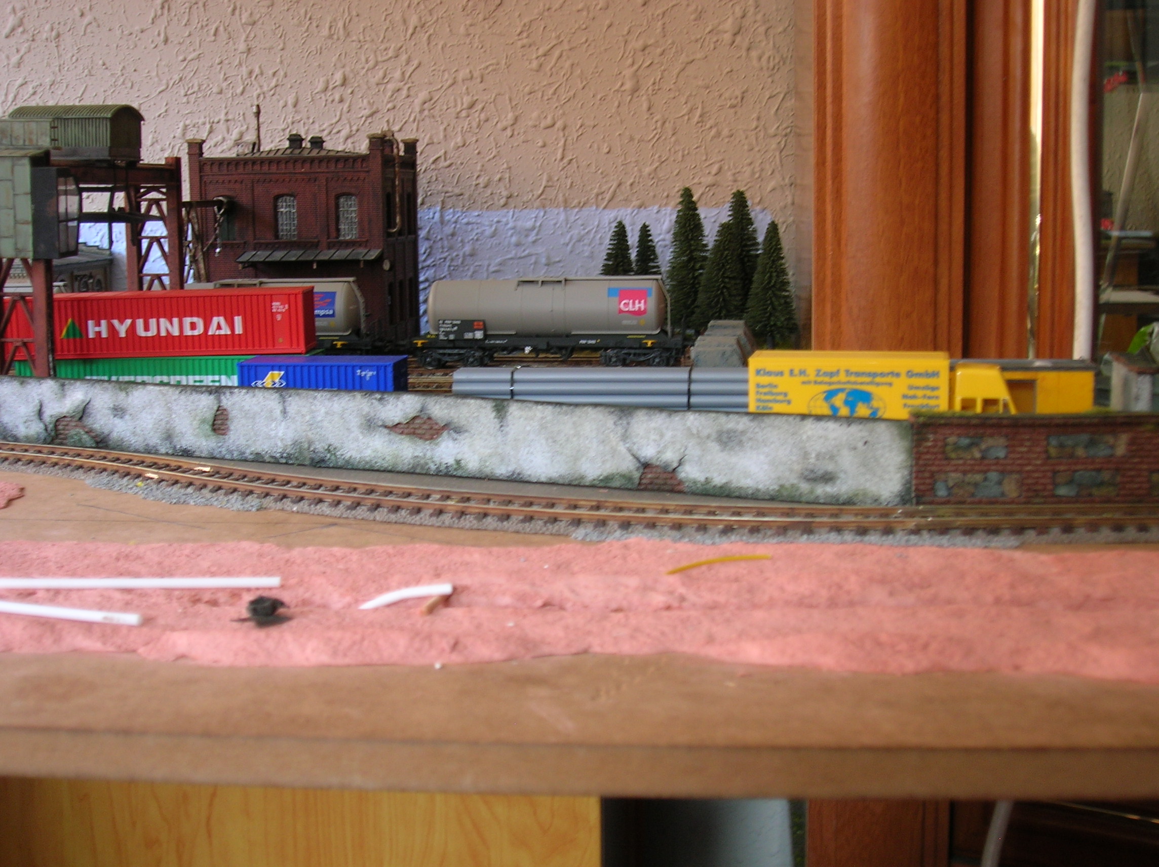

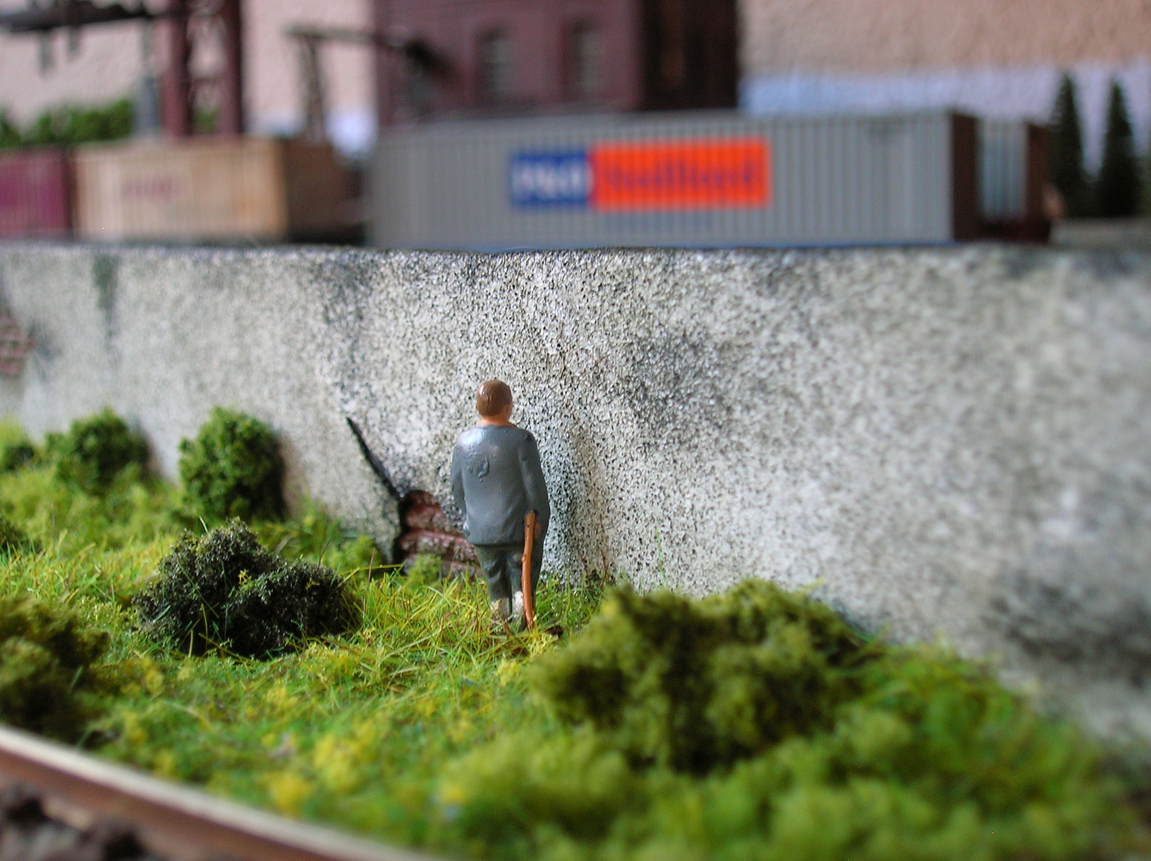

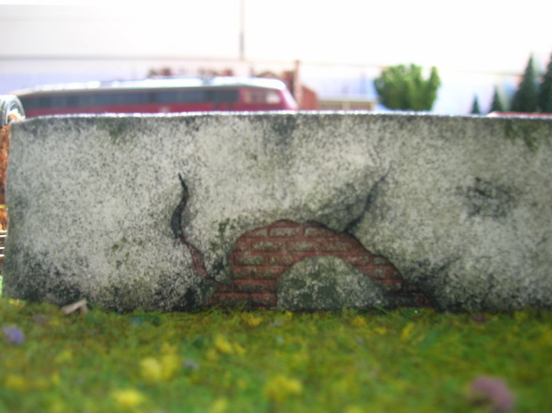

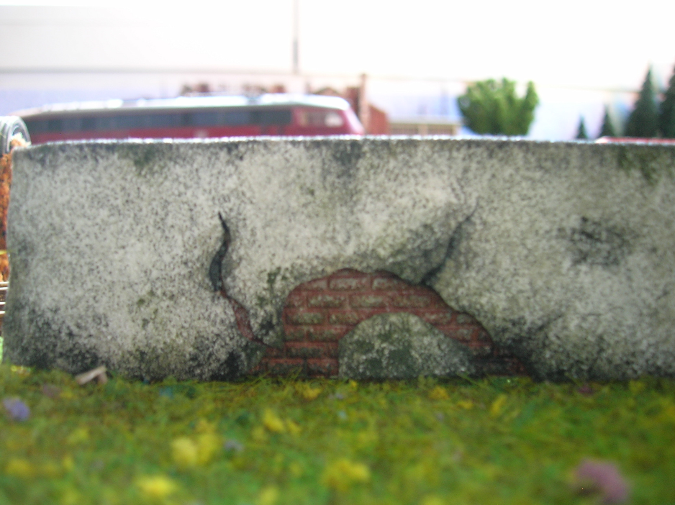

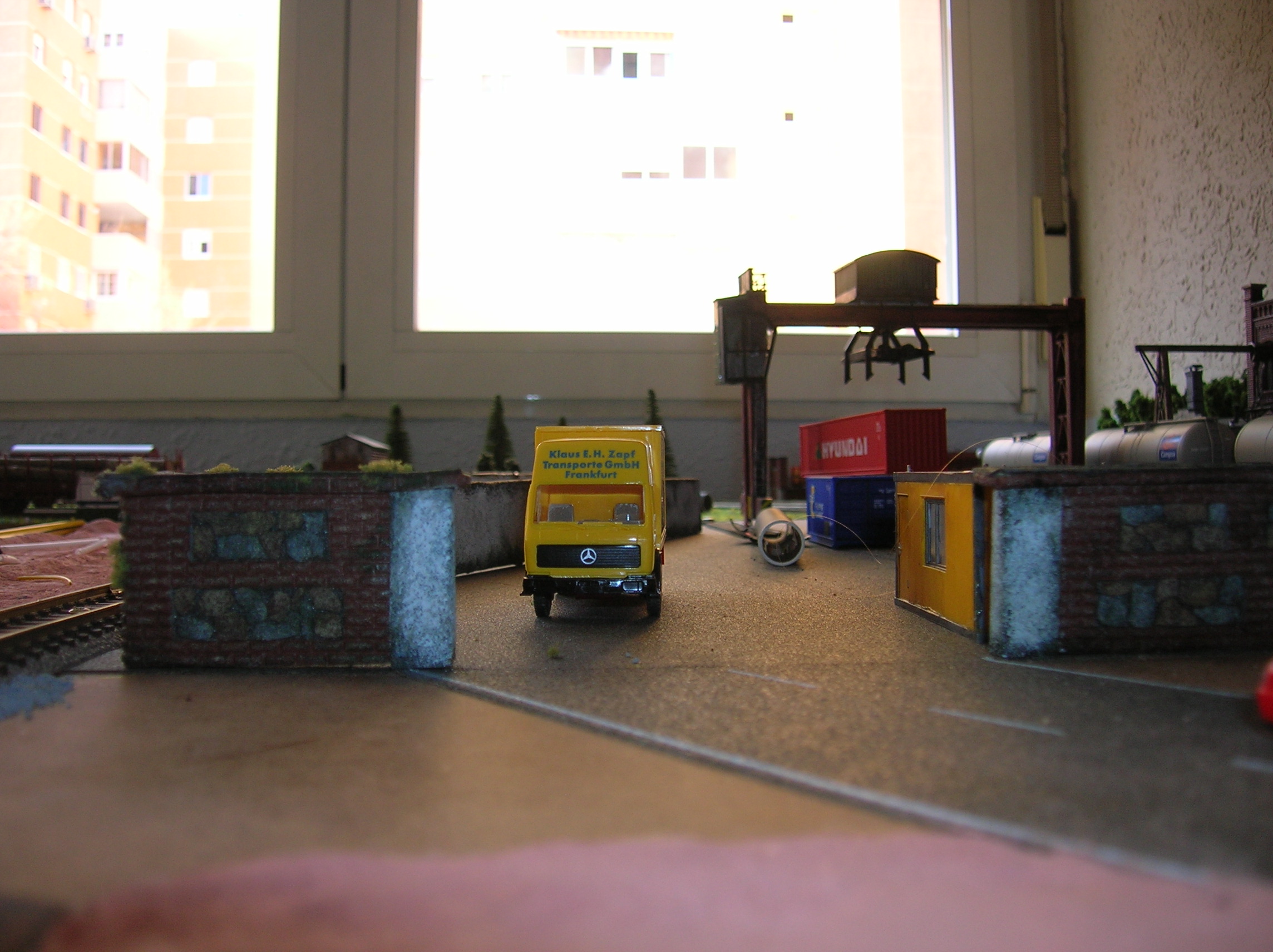

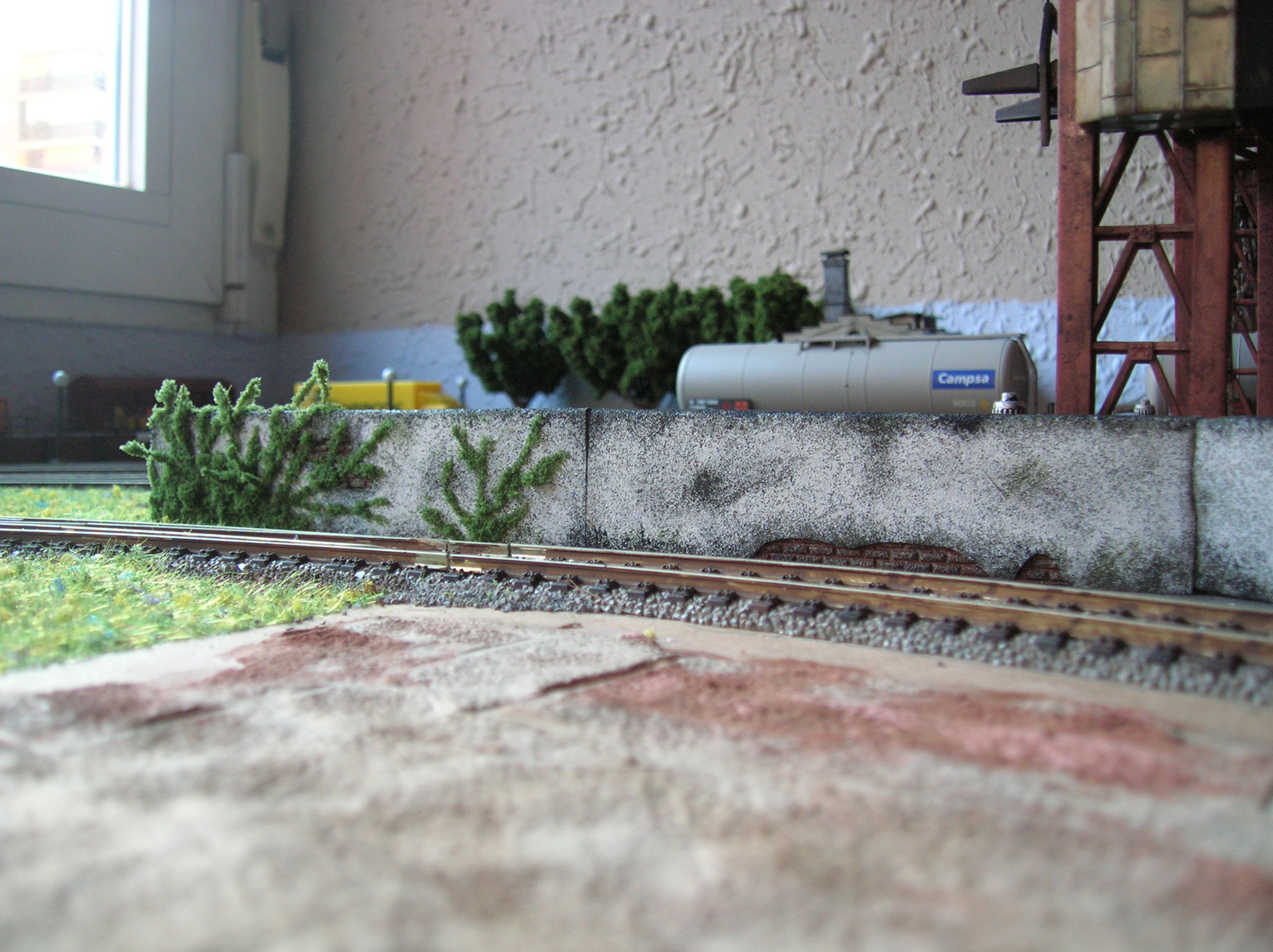

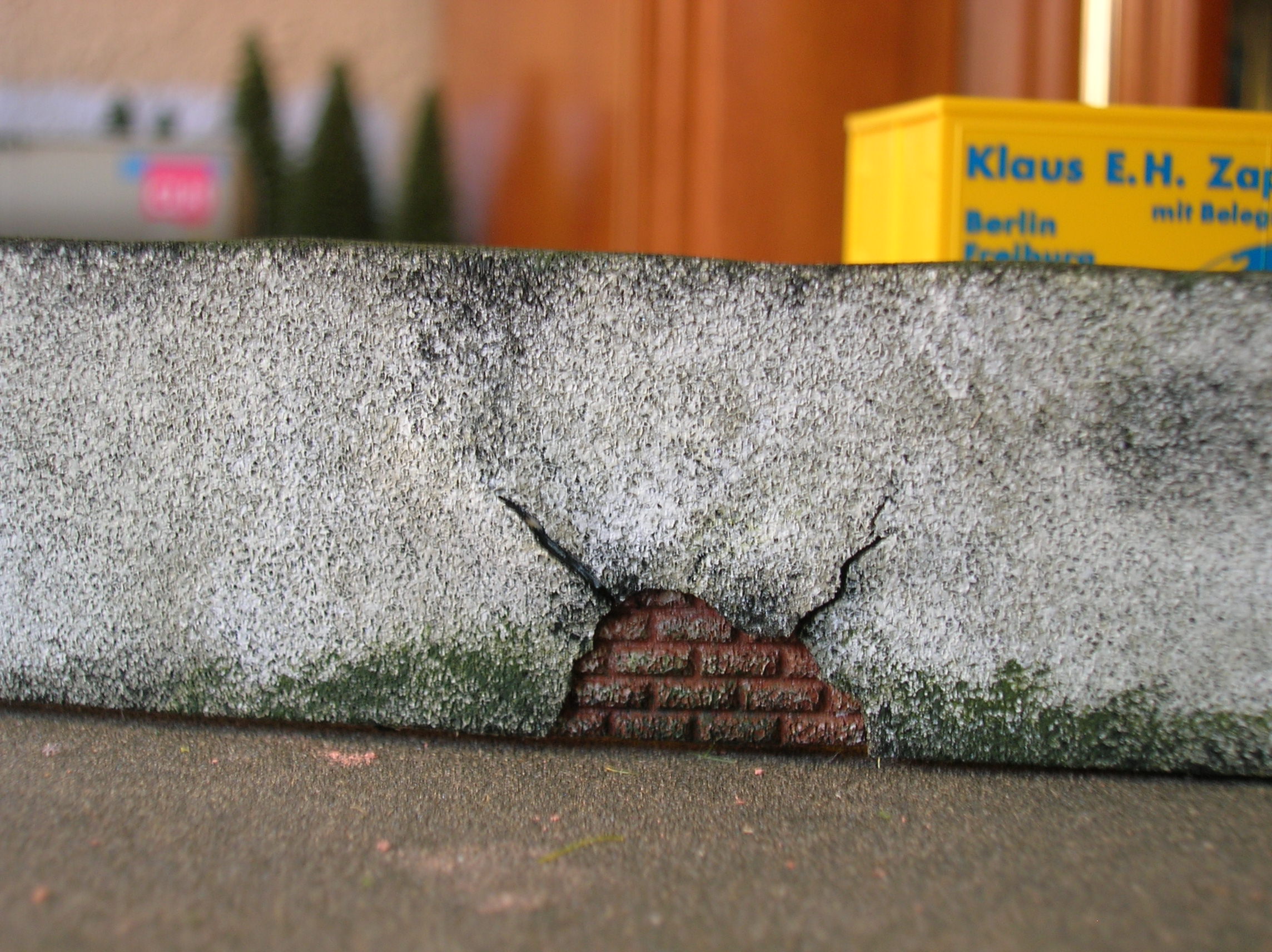

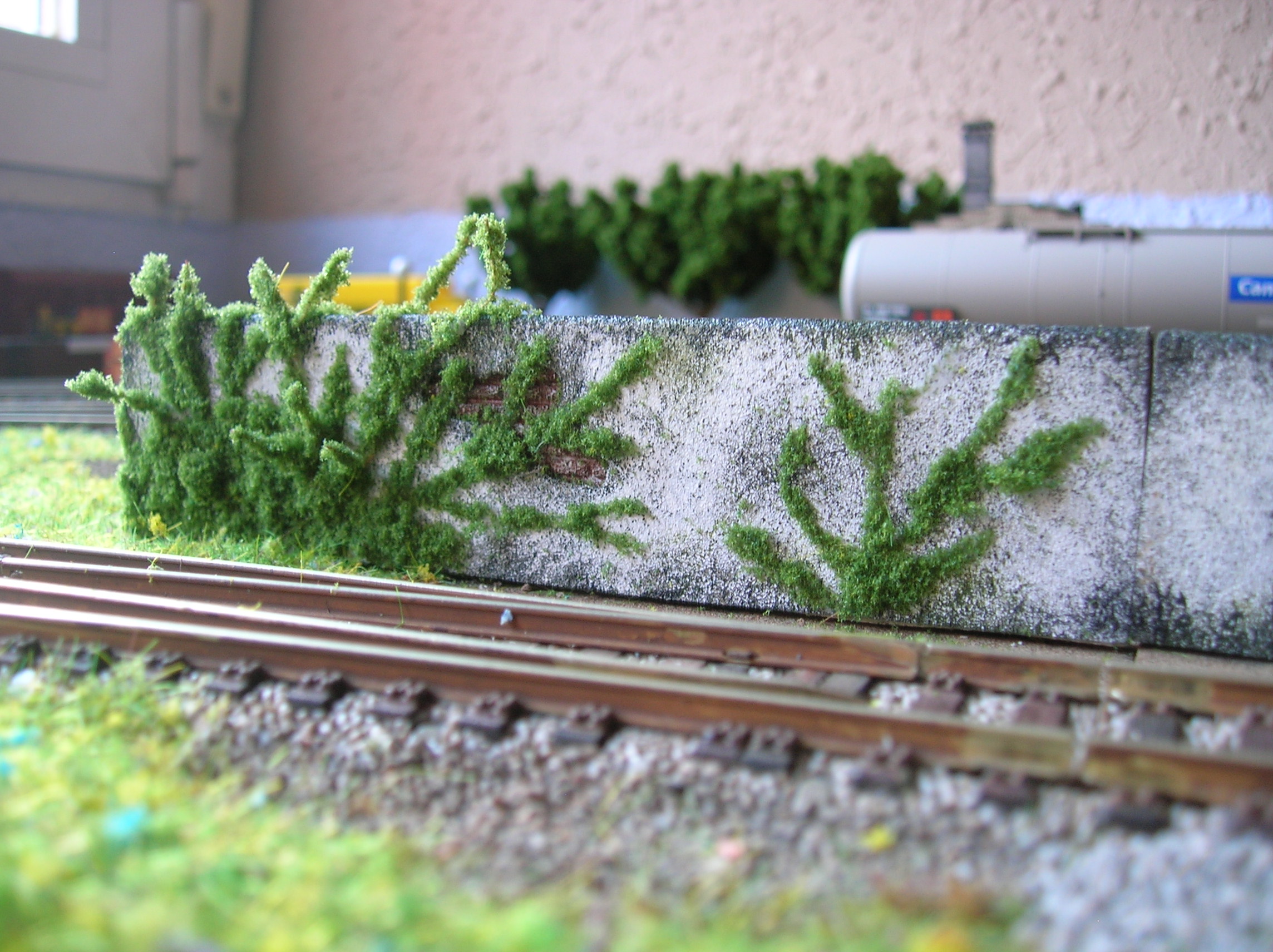

He seguido haciendo muro, esta vez se trata de un muro con desconchones y la verdad que he quedado muy satisfecho del resultado, ya que he conseguido darle cierto volumen y simular el ahuecamiento del enfoscado que se produce ante de caer, aunque en las fotos no se aprecie demasiado.
El material es muy basico y se ensucia poco el lugar de trabajo: Madera de balsa, placa de ladrillo en relieve y un poco de asfalto.

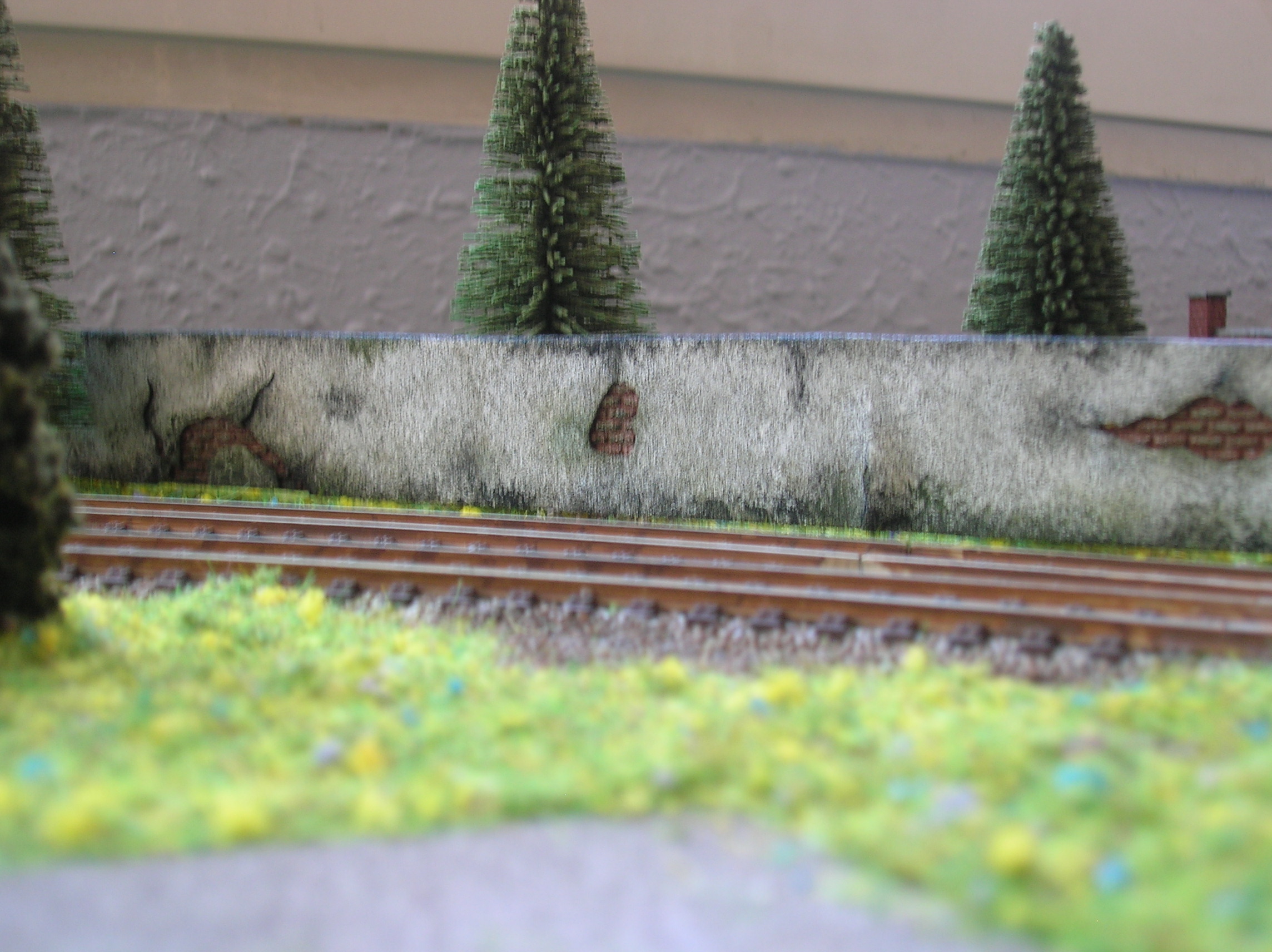

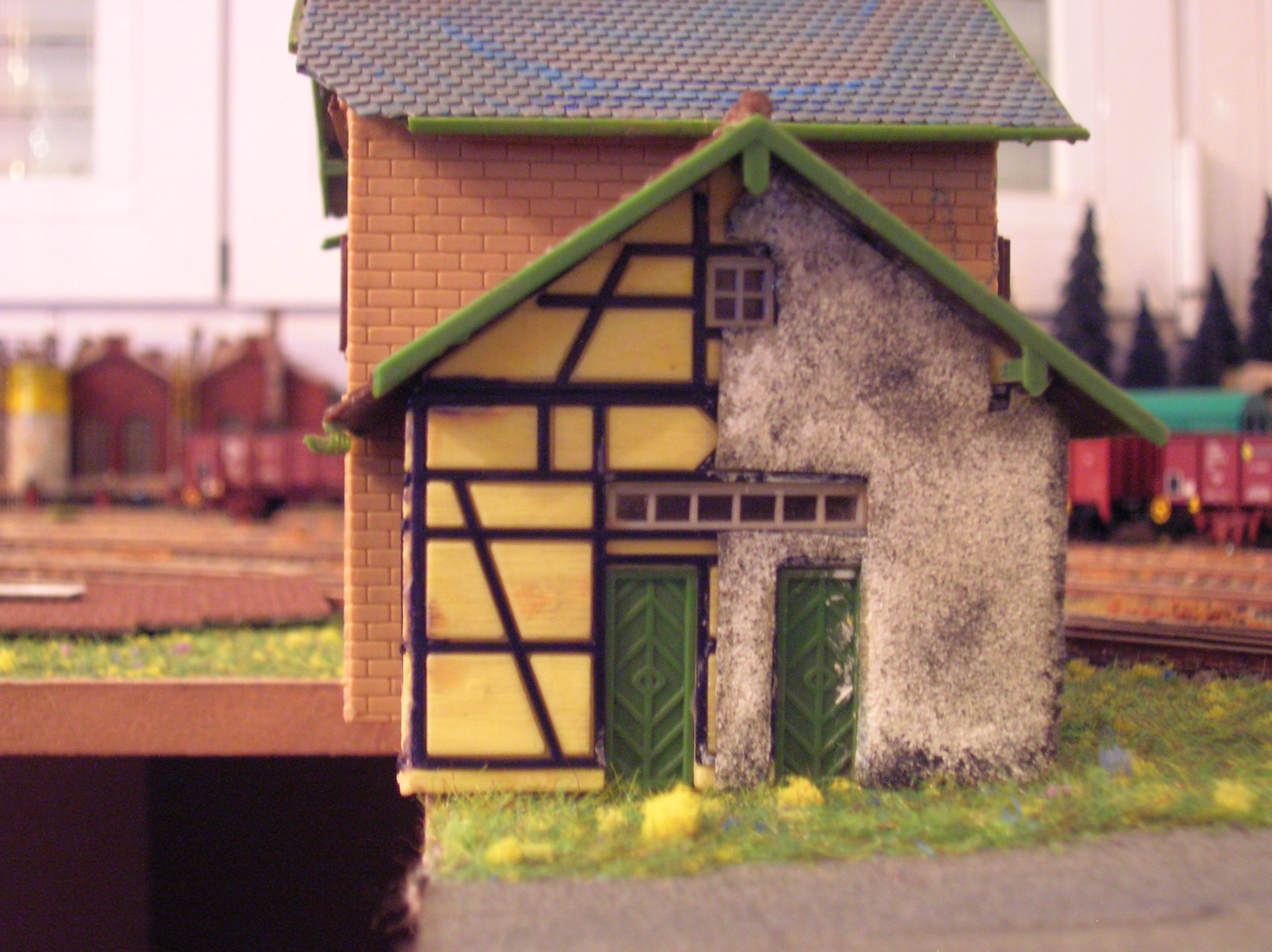

topero, aqui tienes la ultima entrega de los muros :lol: y te dejo una muestra de como puedes españolizar casa alemanas de madera y que no desentonen en un ambiente iberico. La verdad que el sistema de usar el asfalto de carretera puede dar juego, incluso para la construccion integral.

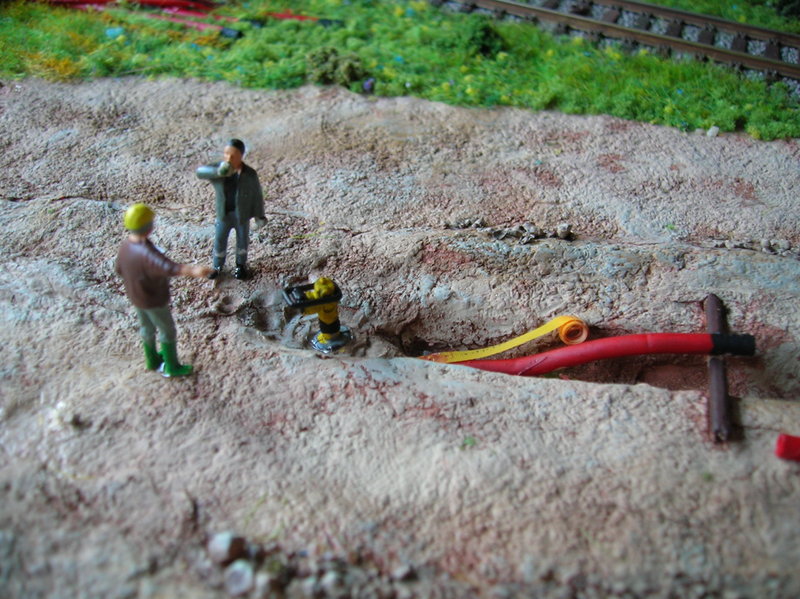

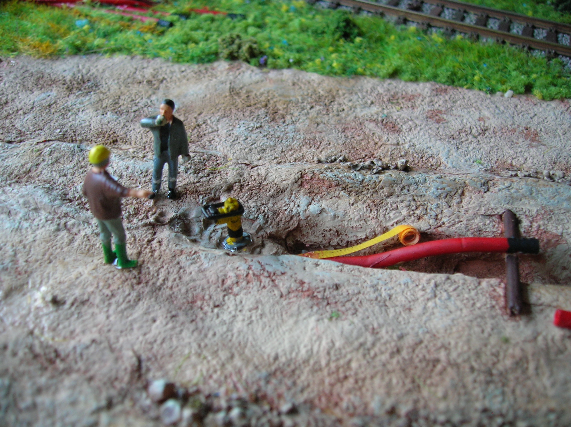

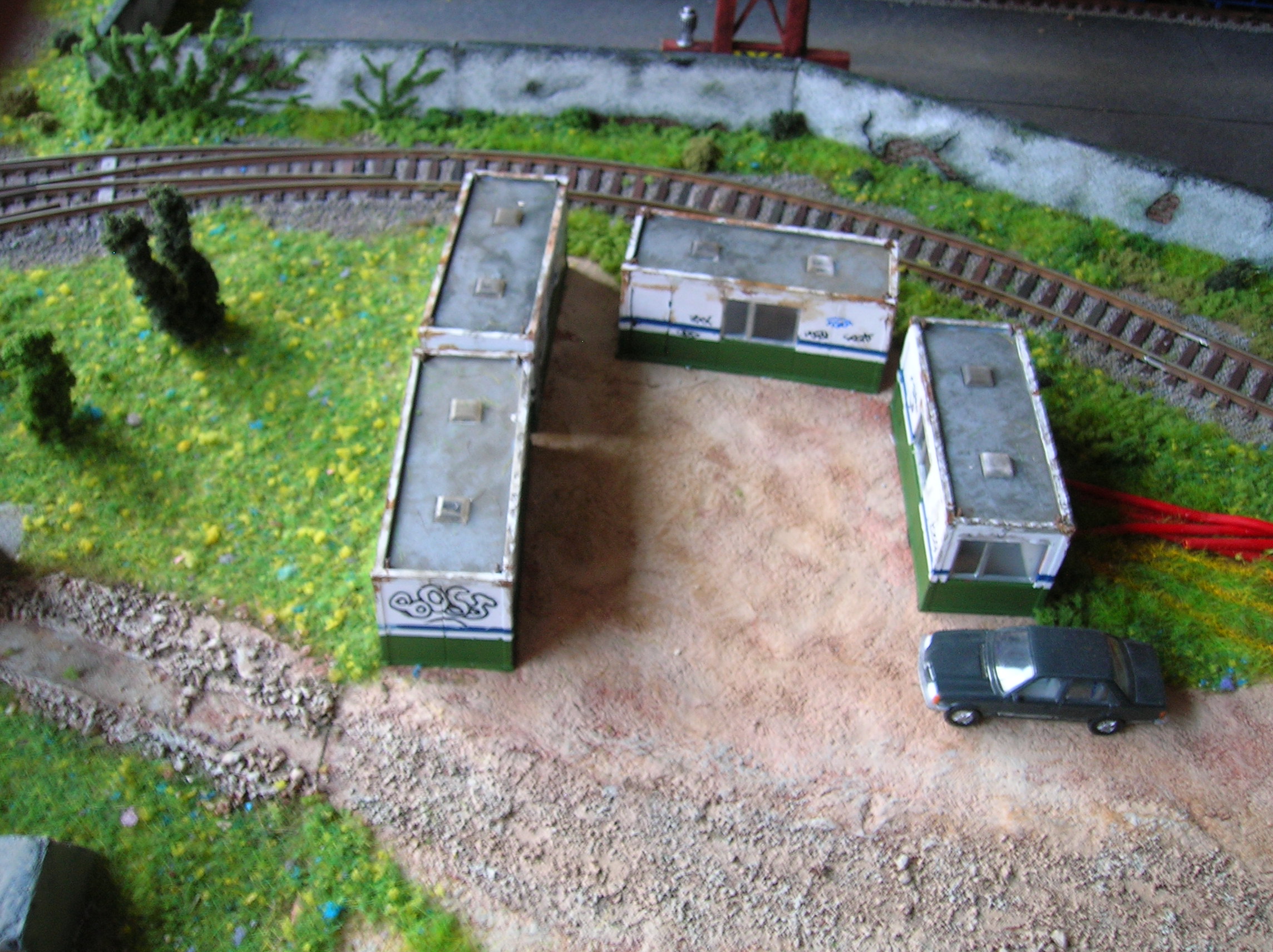

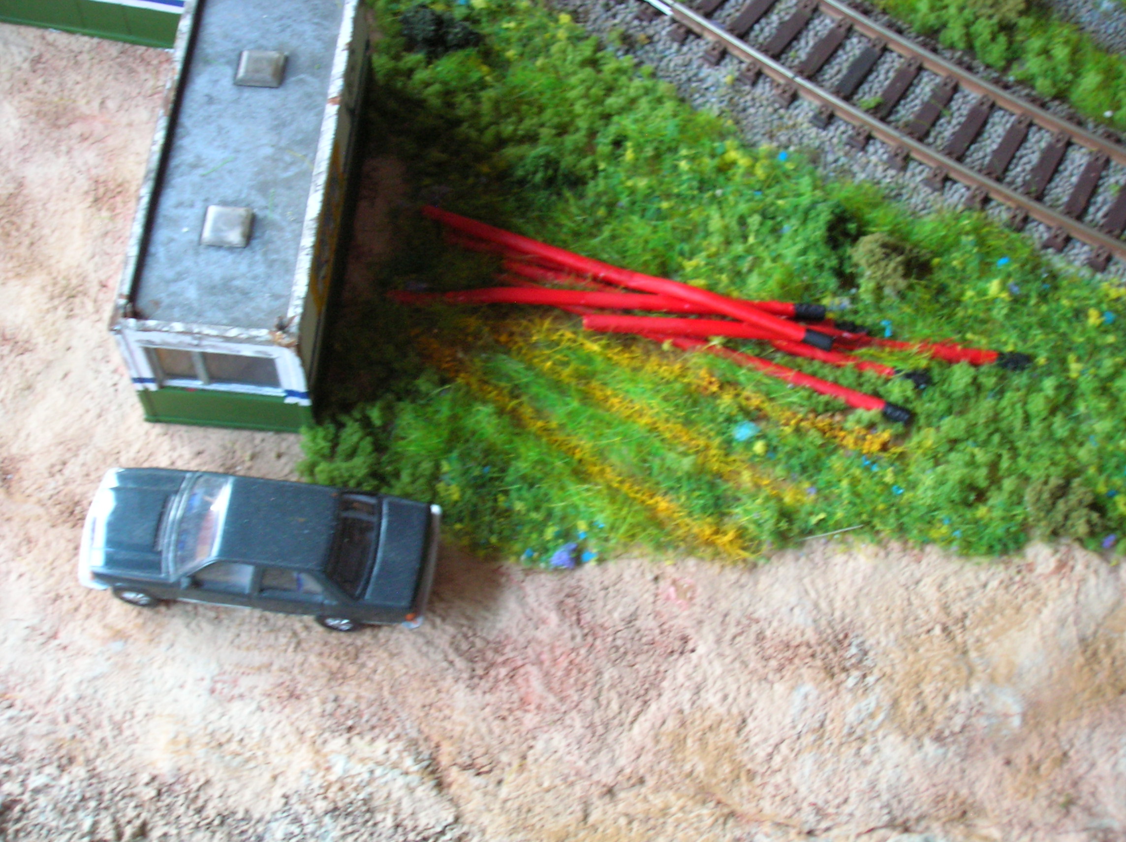

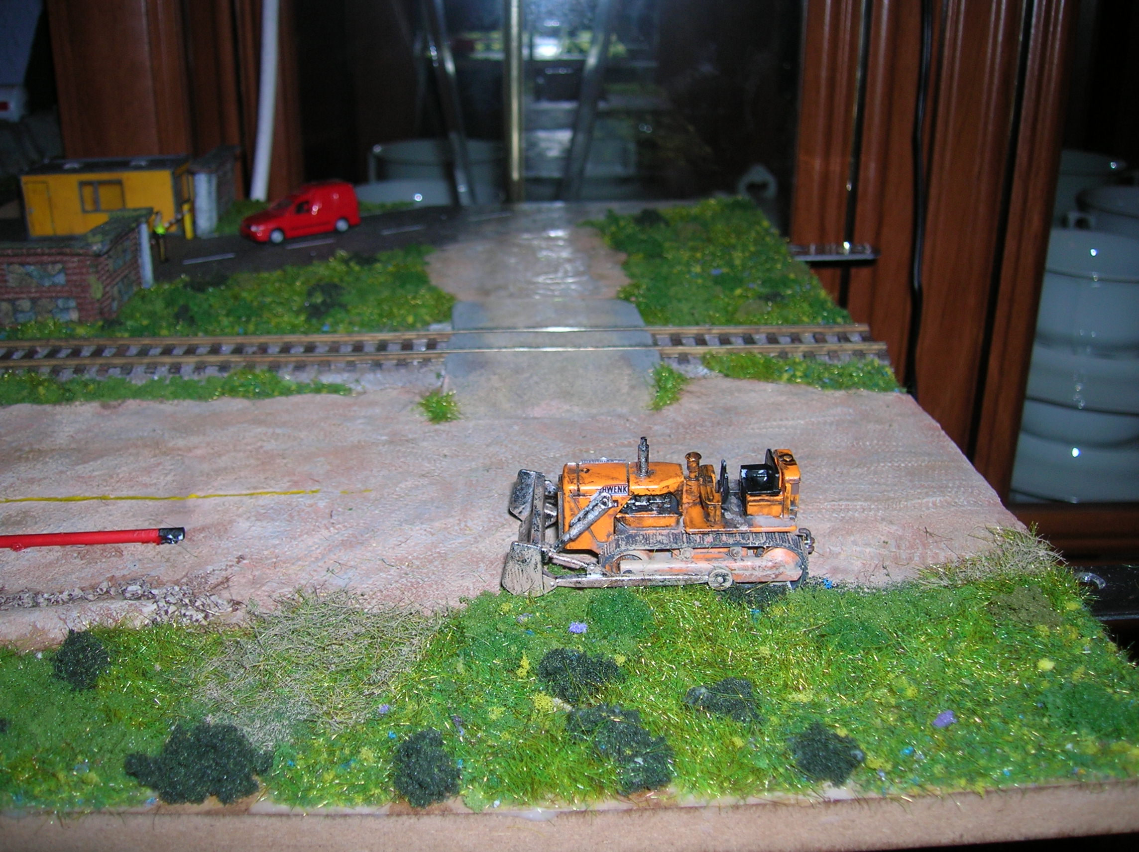

He terminado la decoración del primer modulo. Representa el inicio de la obra de desdoblamiento de la via, metiendo un tubo para la luz. Tiene mas o menos lo que hay en una obra...
Casetas

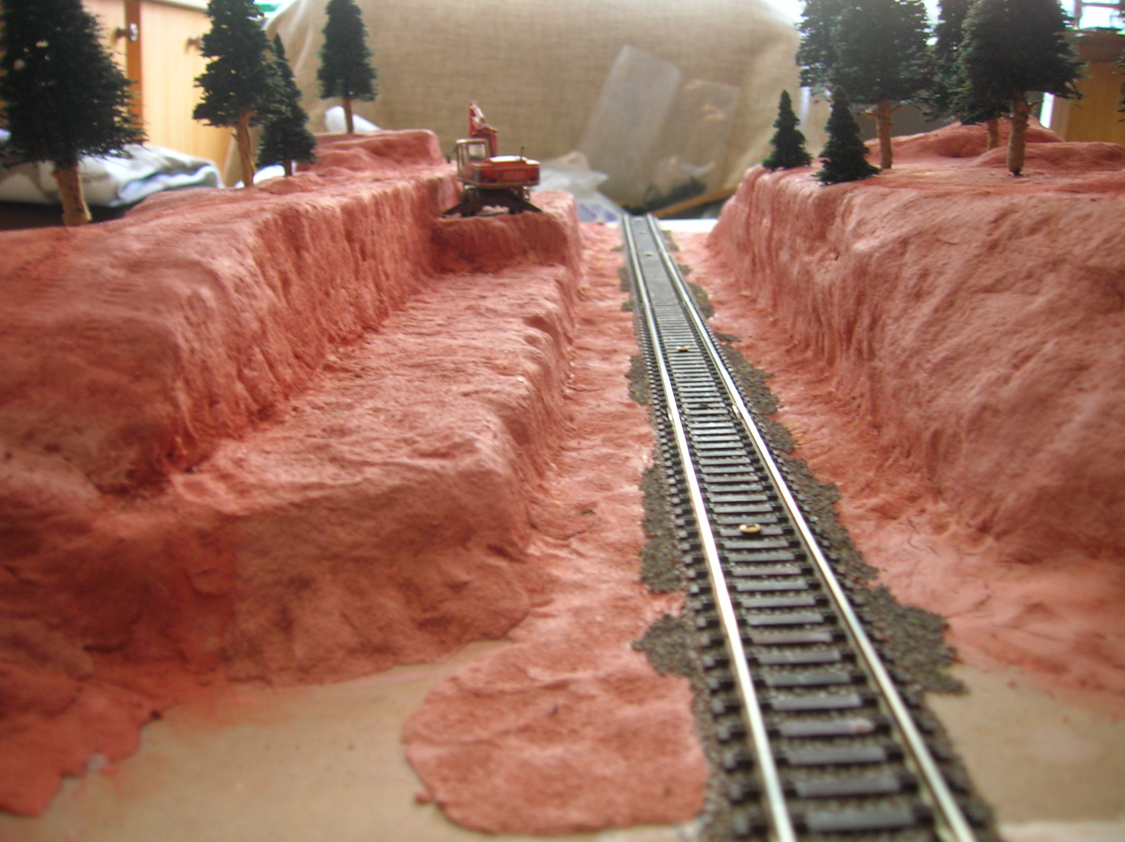

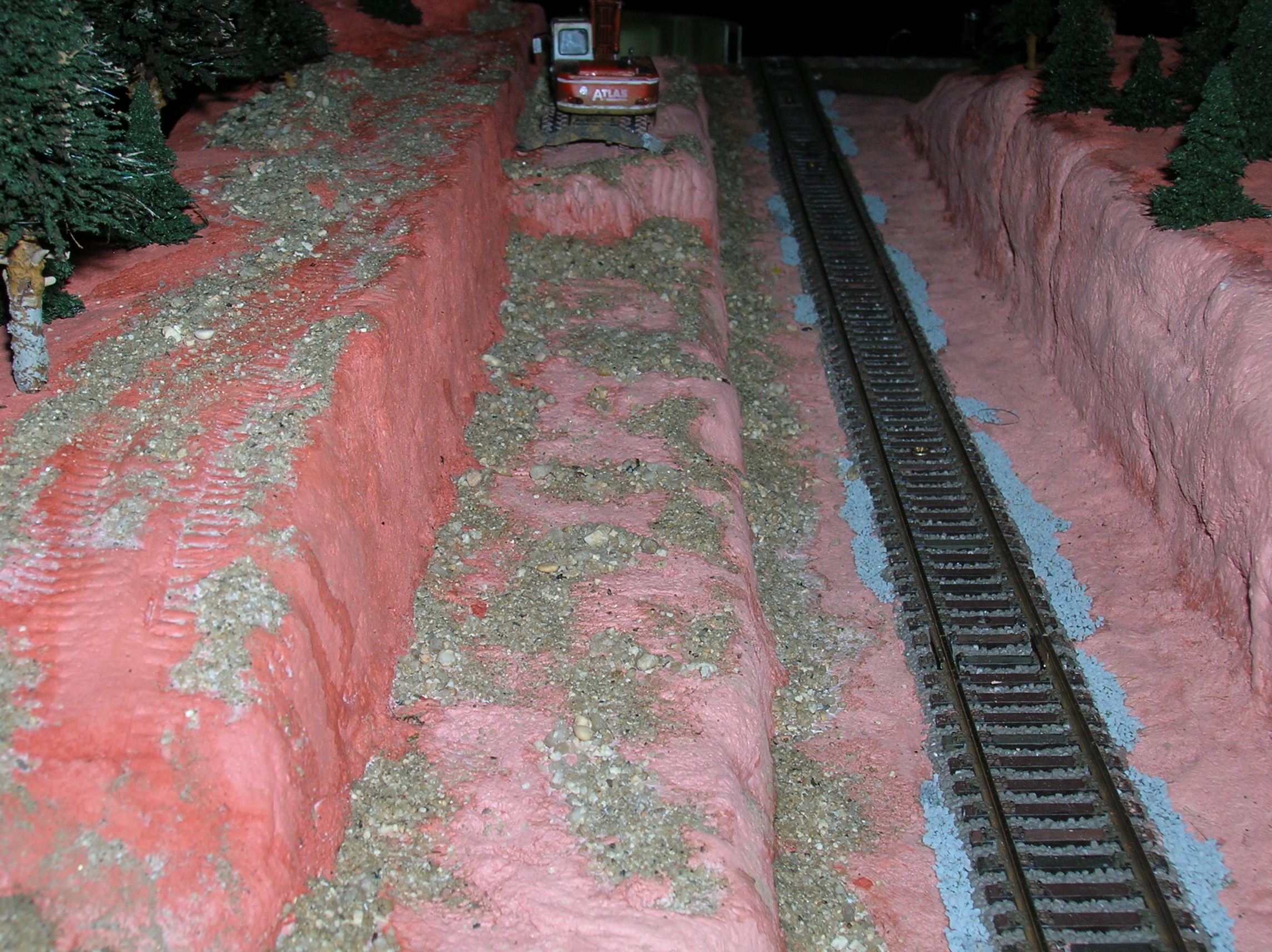

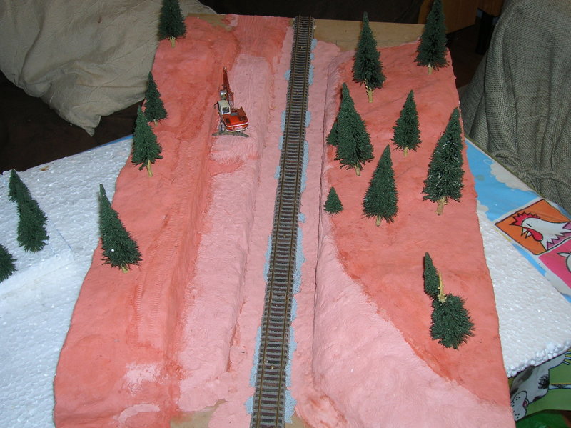

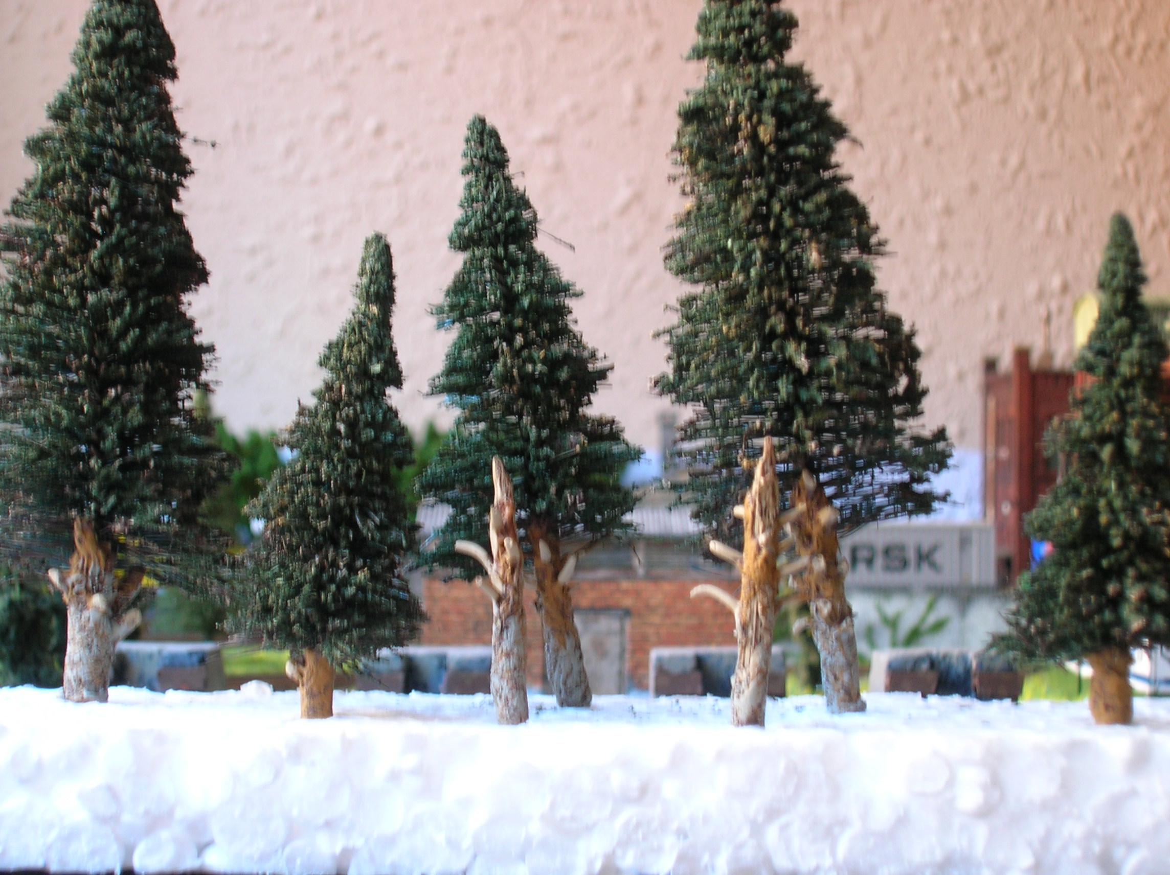

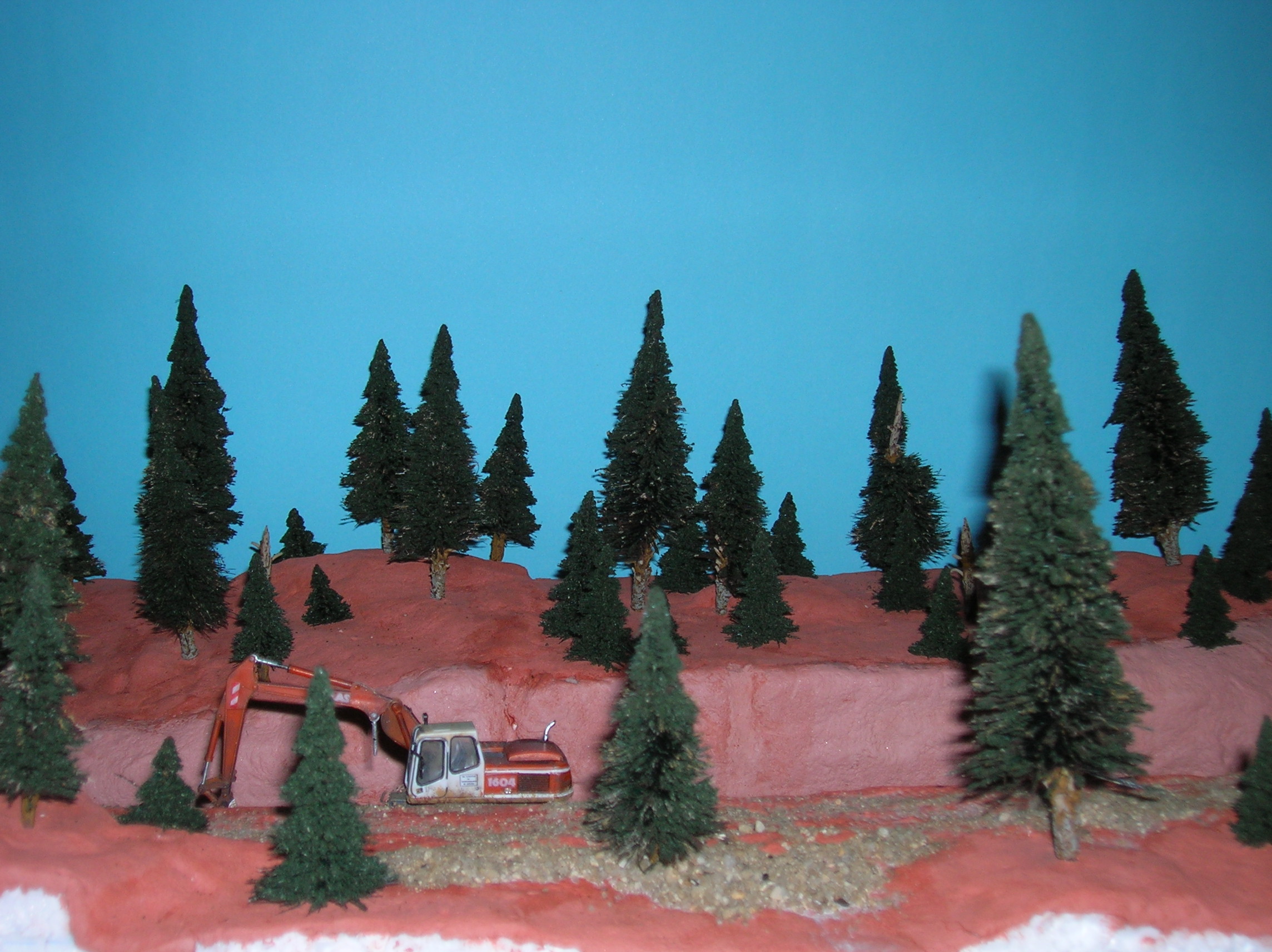

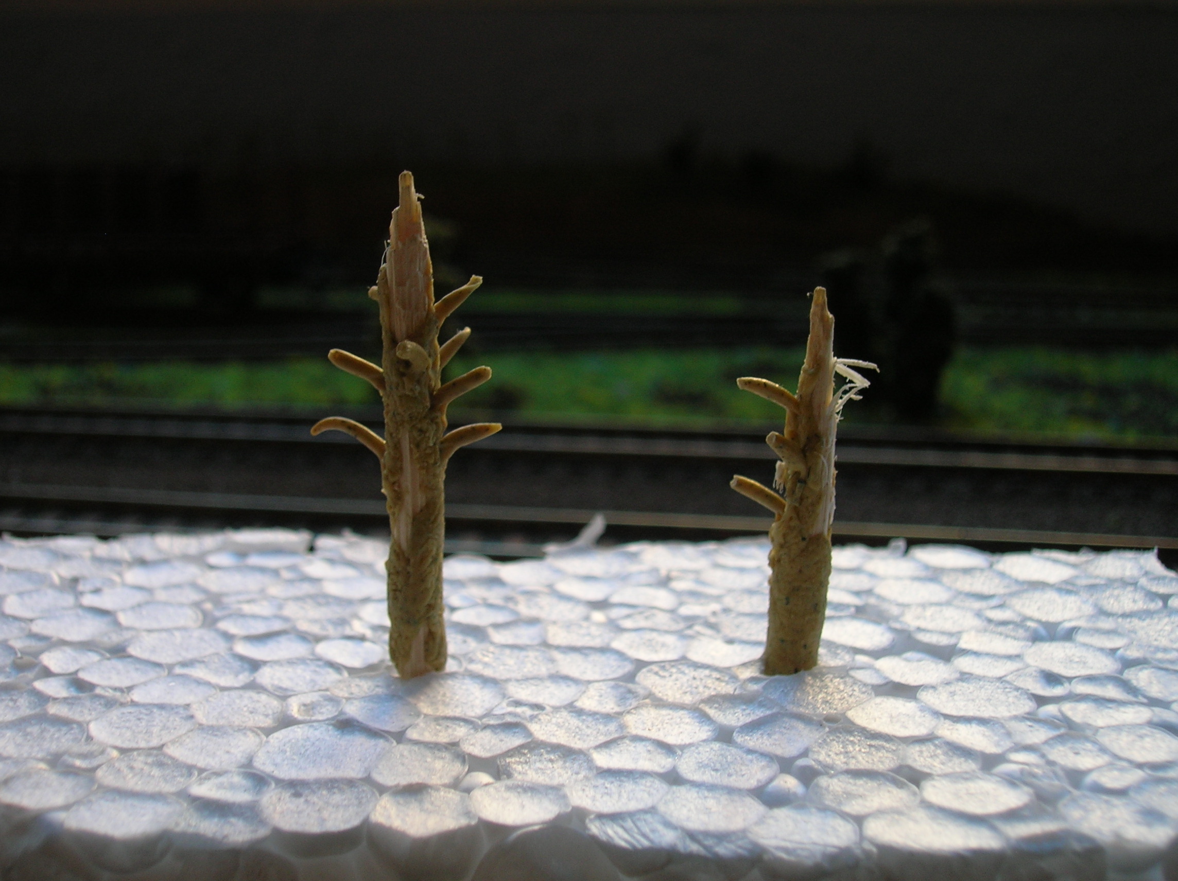

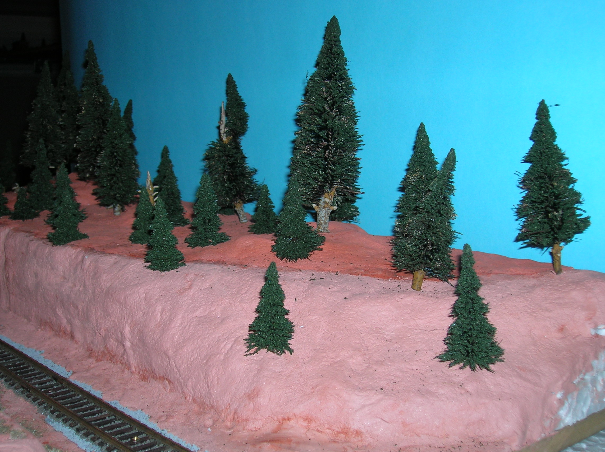

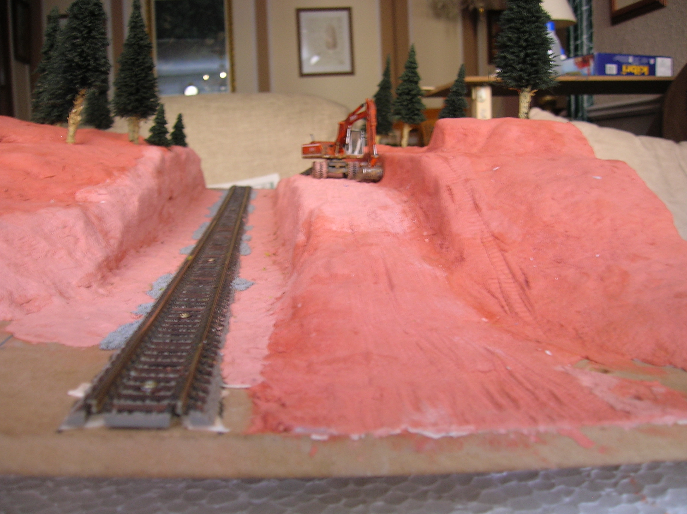

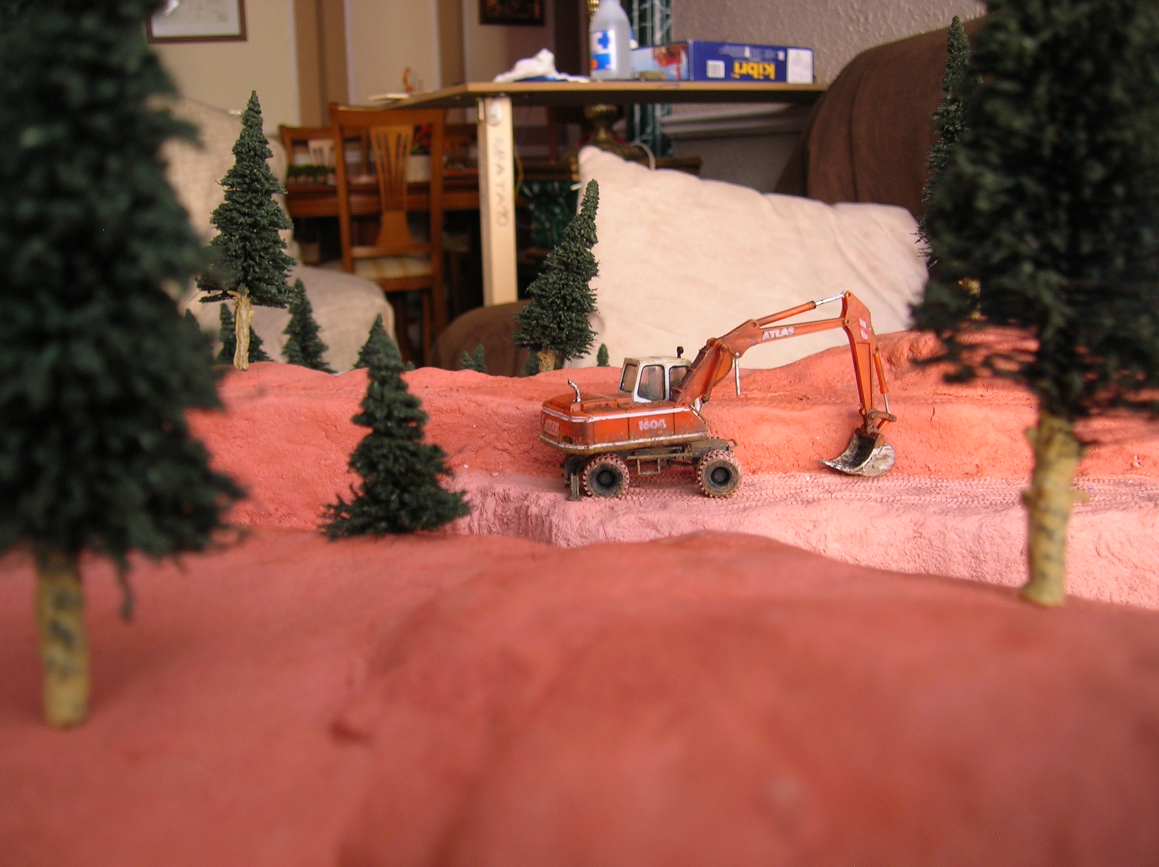

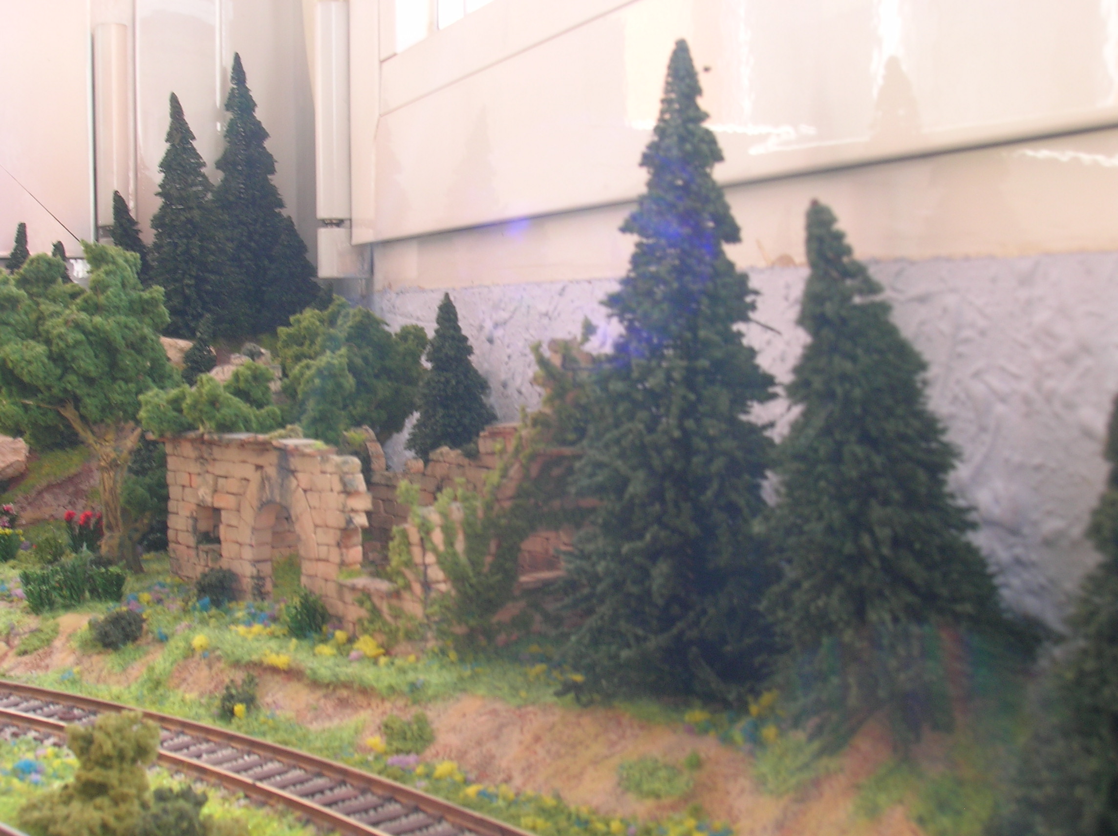

He empezado el segundo modulo, sigue la obra y ahora esta el desmonte con excabadora al lado de la via antigua y por medio de un pinar. La base es corcho recubierto de masilla de modelar, que permite dar cierto relieve. A los pinos he decidido tunearlos un poco, son pinos comerciales y para darles otra apariencia les he cortado un poco las ramas y les he creado tronco, aparte de darle un toque de pintura, en las fotos se ve un poco de resultado, aunque no es su colocación final. Si me gusta, el pinar de Valsaín, sino el desierto de Almeria. A ver que opinais.

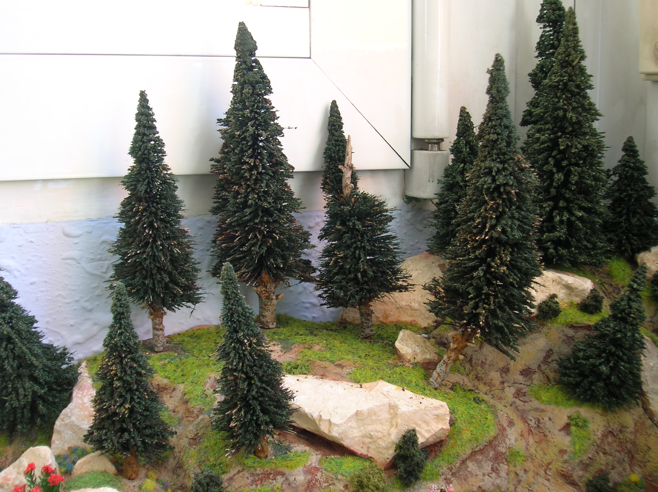

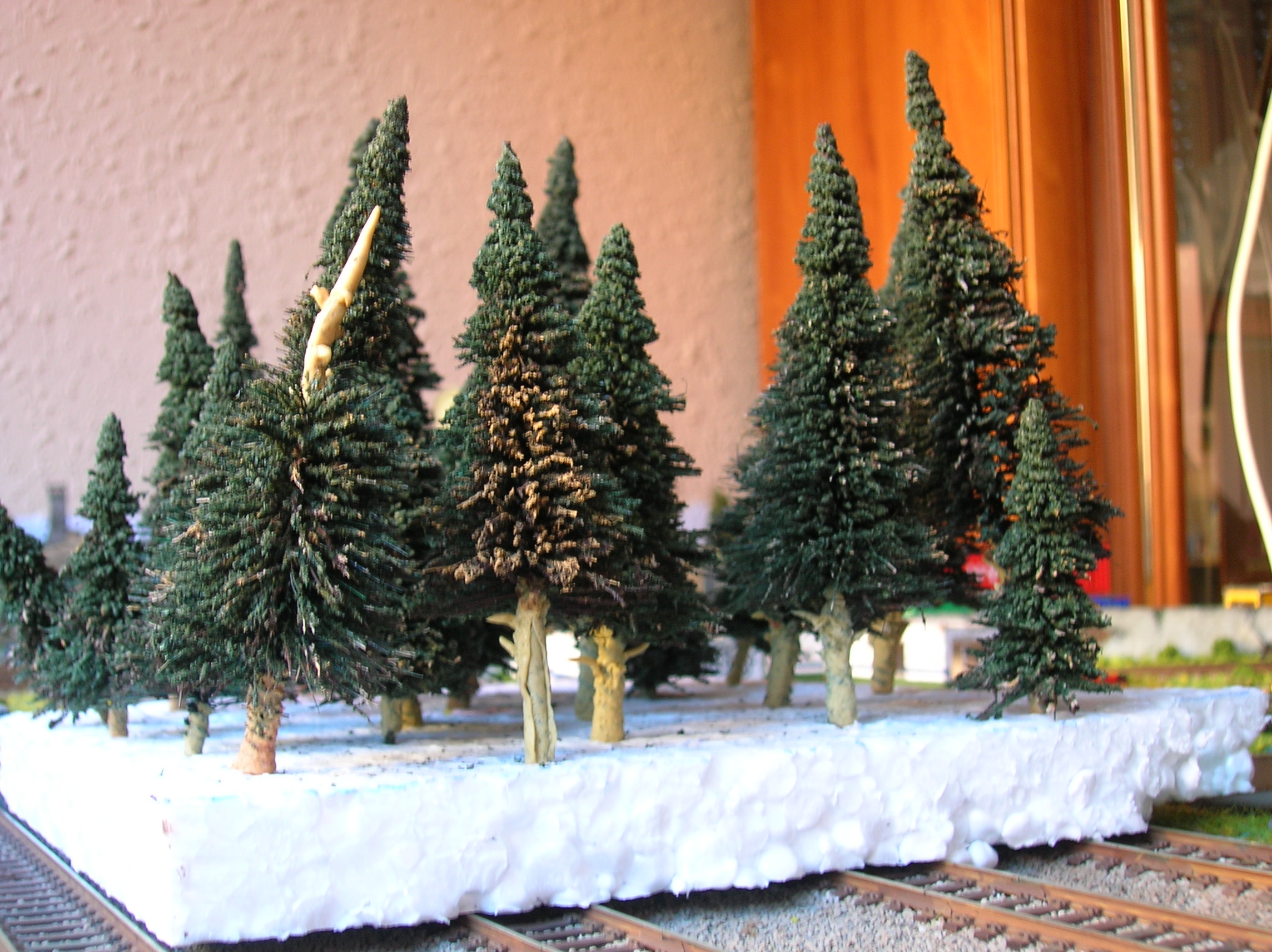

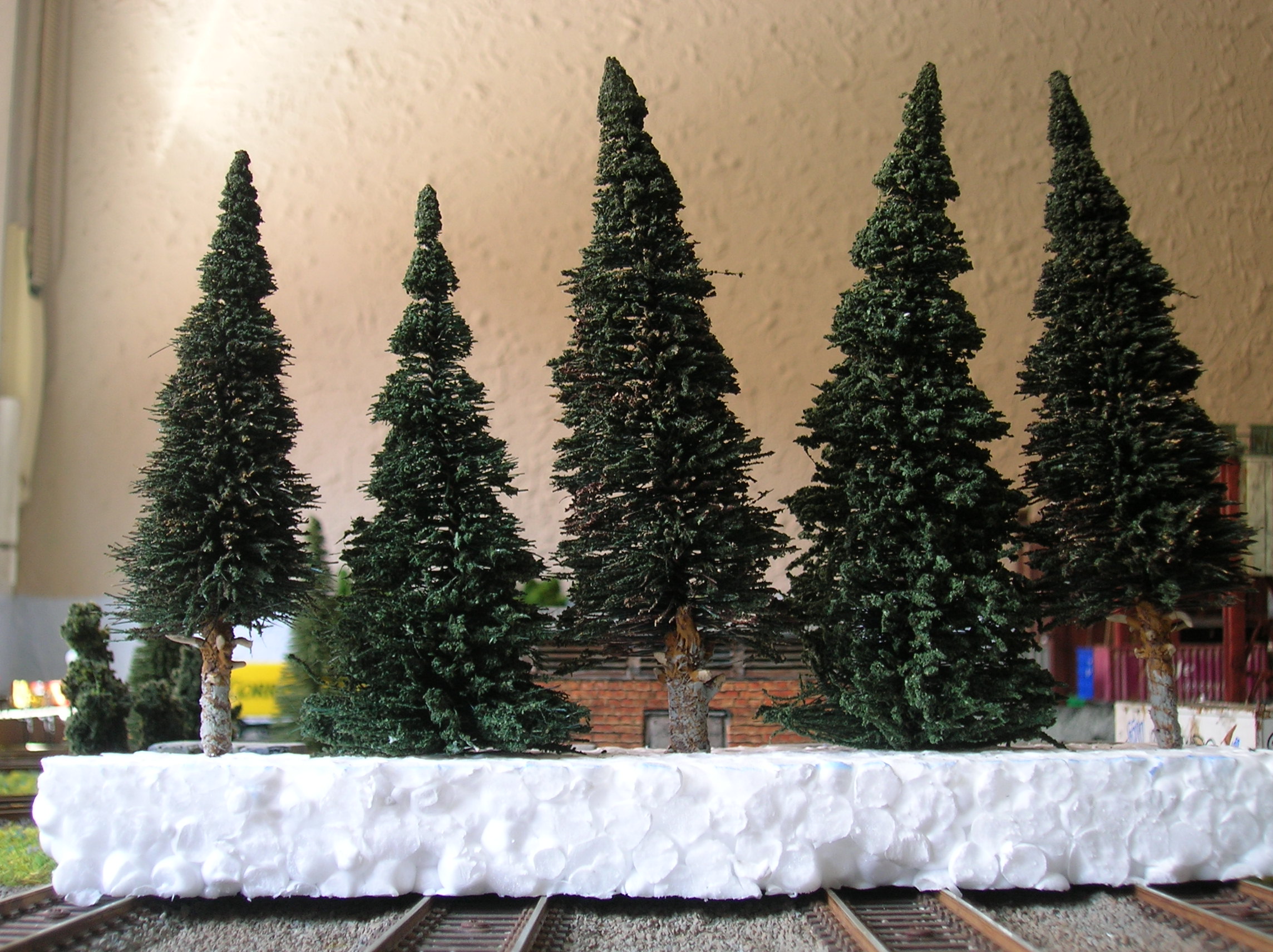

He terminado el tuneado de los pinos y os dejo unas fotos con los resultados. He pintado la corteza imitando a los pinos silvestres, ya que la combinacion de naraja y gris queda vistoso. Ahora solo falta buscar la posición final en el modulo, donde tengo que combinarlos con pinos sin tocar de menor tamaño, ya que voy a usar pinos de N mezclandolos con los HO.
Comparativa de los pinos
Pinos de distinto tamaño y secos
Una prueba en el pinar de la maqueta.
Nota 19 Mar 2012 21:31
Mensajes: 4610
Los pedruscos son auténticos... ¿Lo son, verdad? Ya hace que tengo puesto este hilo en favoritos para ir siguiendote. Me encanta tu maqueta y tus trabajos.
Si, son autenticos, del aparcamiento donde dejo el coche, que hay que aprovechar todo el material que te van dejando. :lol:

Caray con los pinos, casi me mancho con la resina. Buenísimo tu trabajo con los árboles.

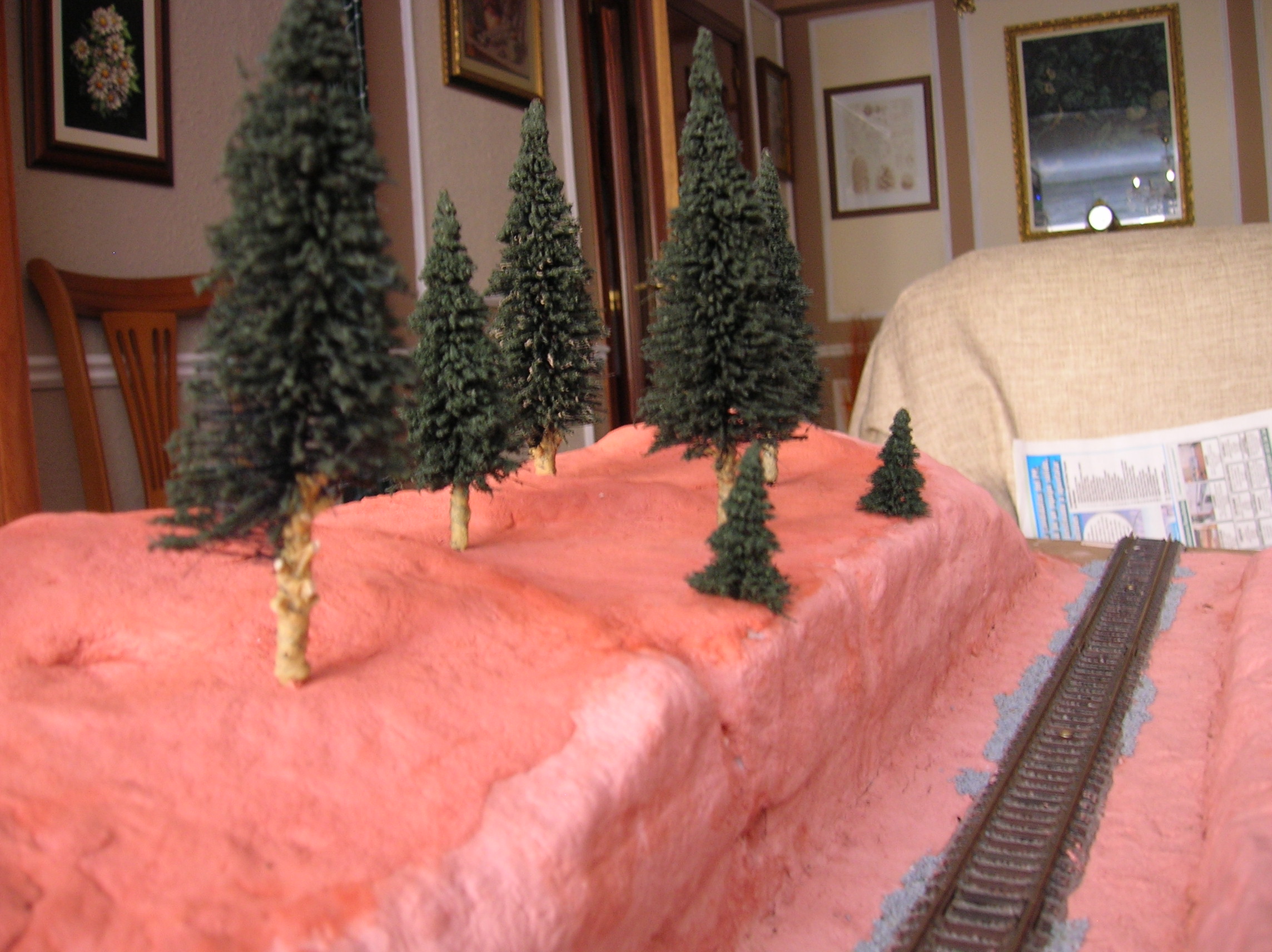

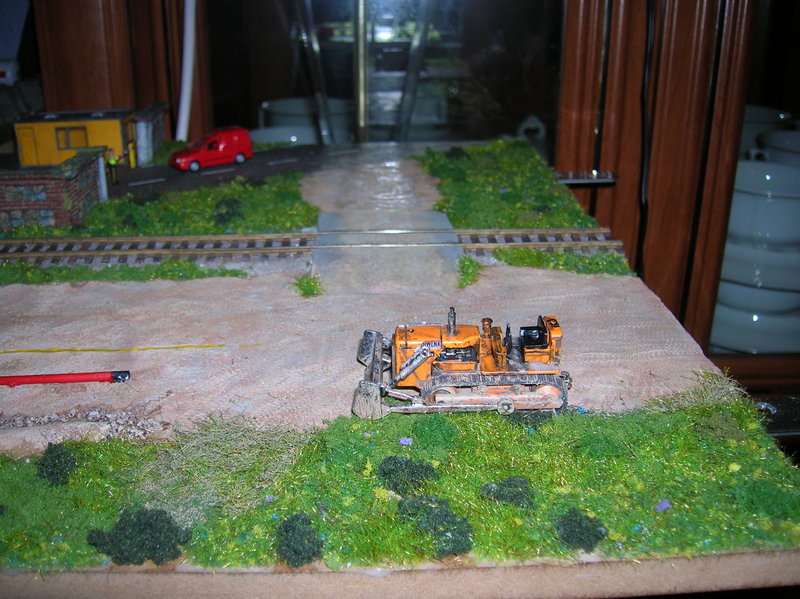

He retocado el suelo con arena, para aparentar la tierra que se va desprendiendo segun trabaja la maquina y ya he colocado los pinos en su sitio, ahora ya solo falta la decoración.
