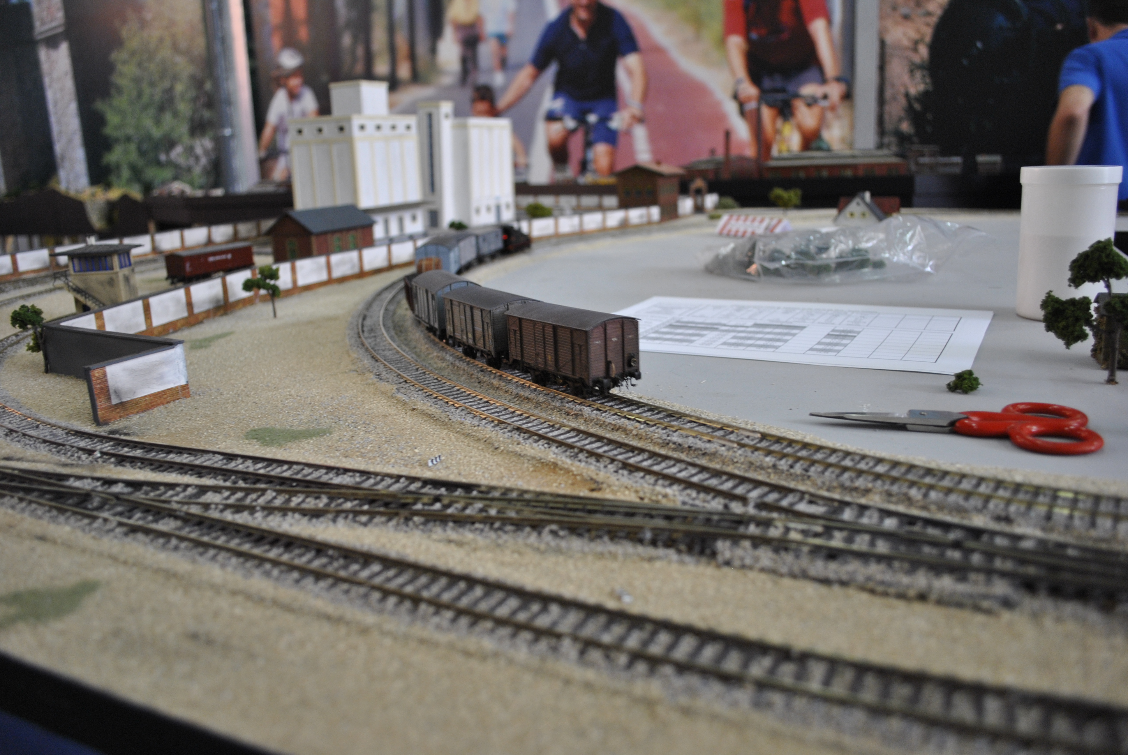

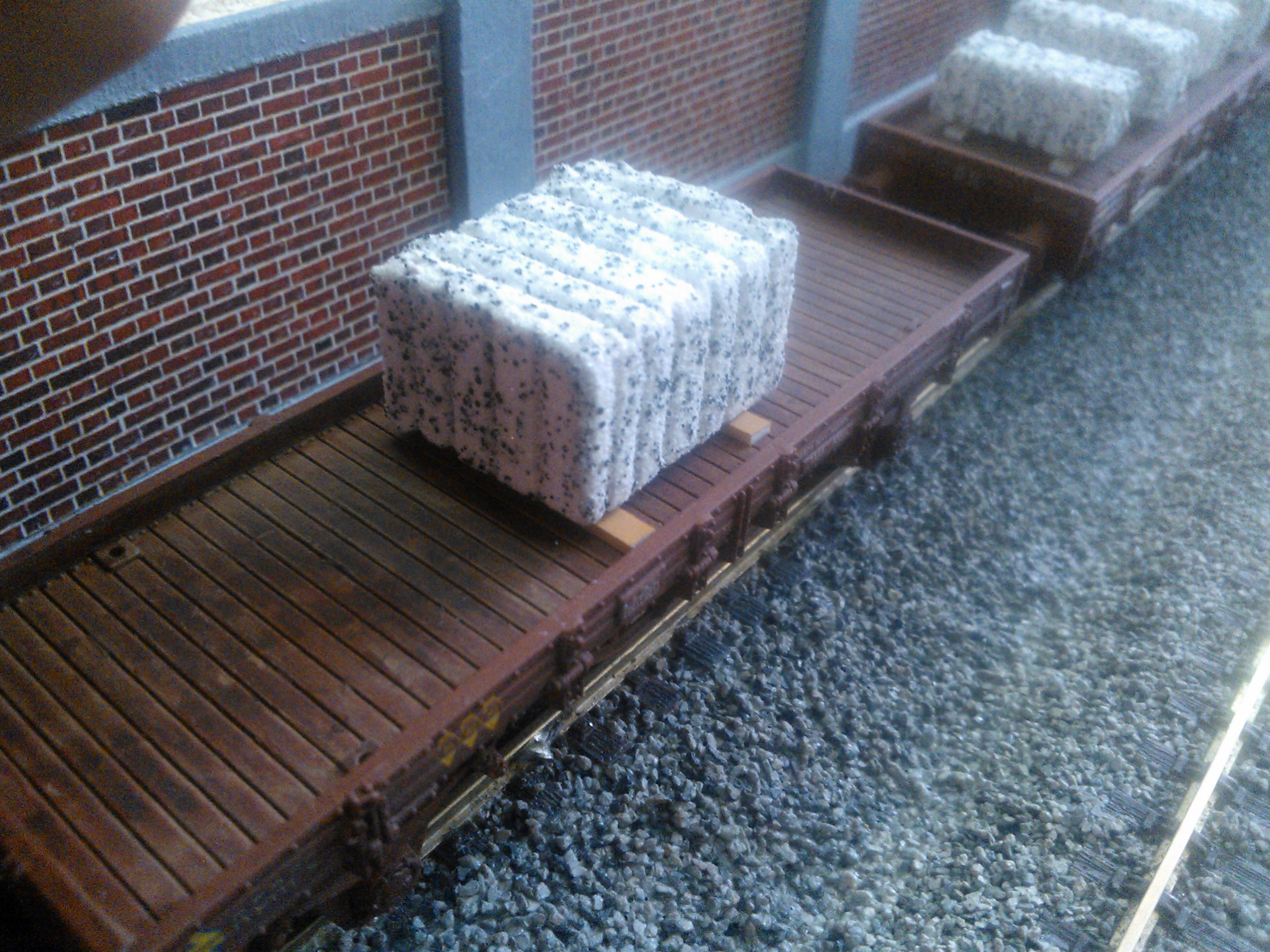

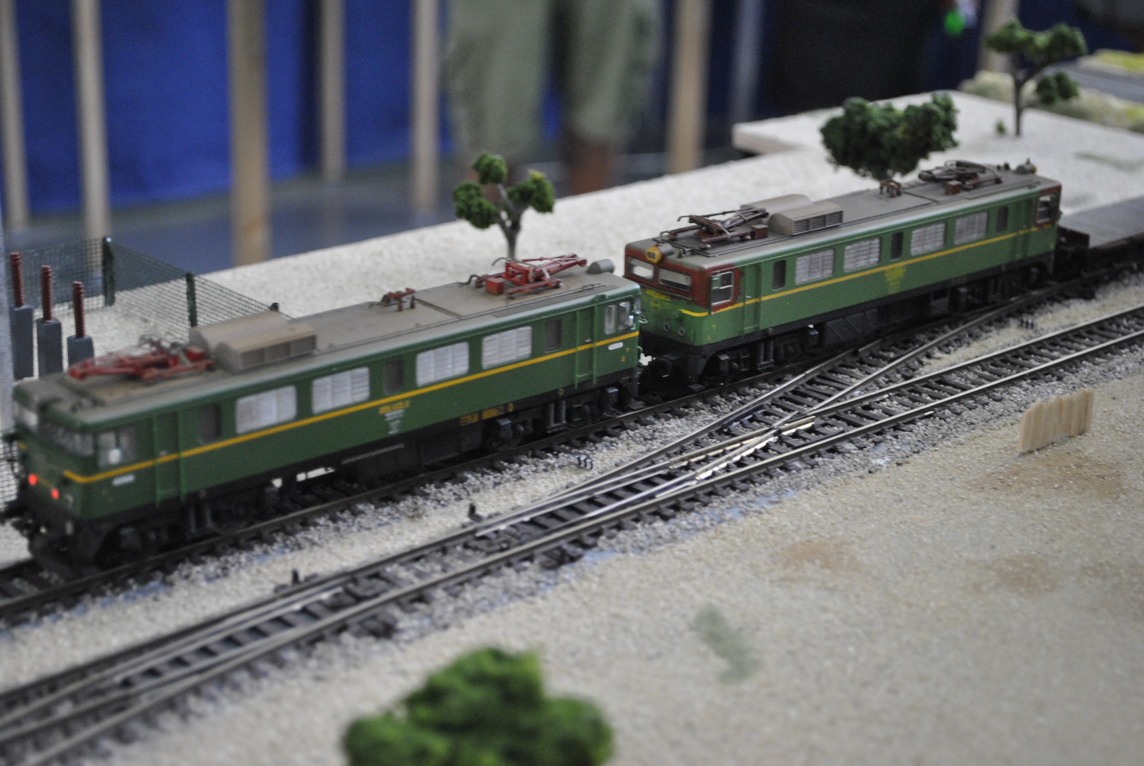

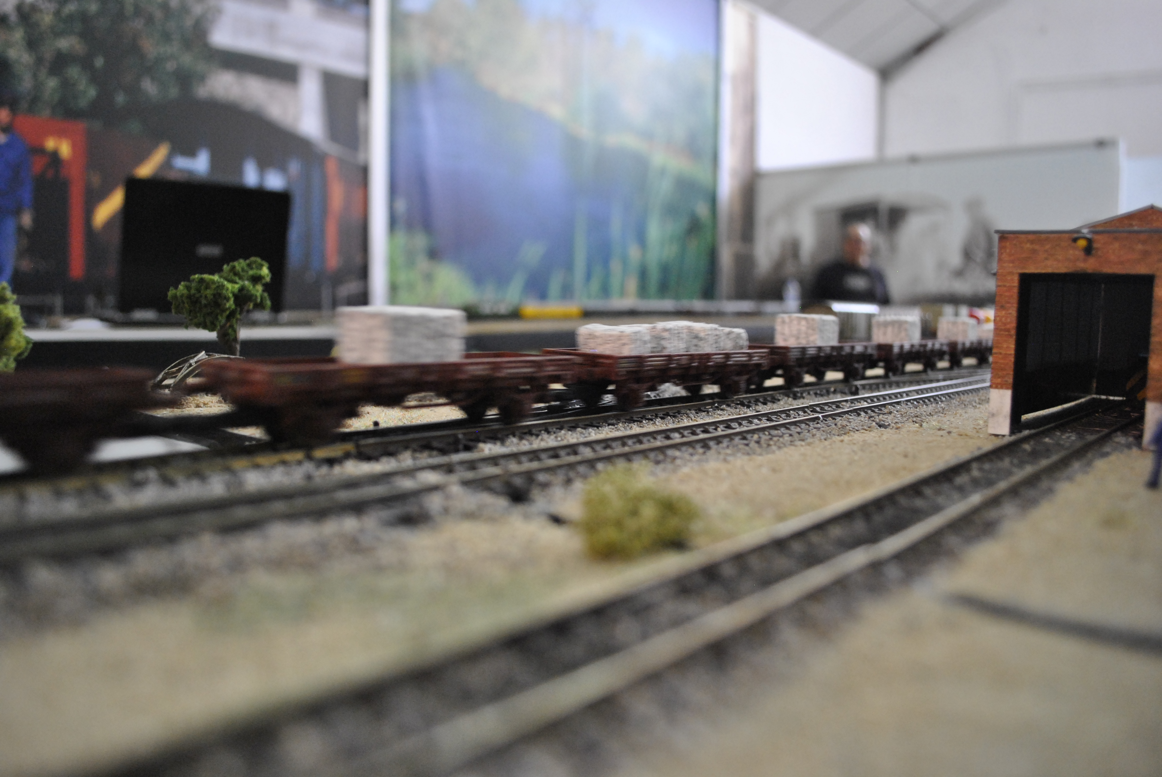

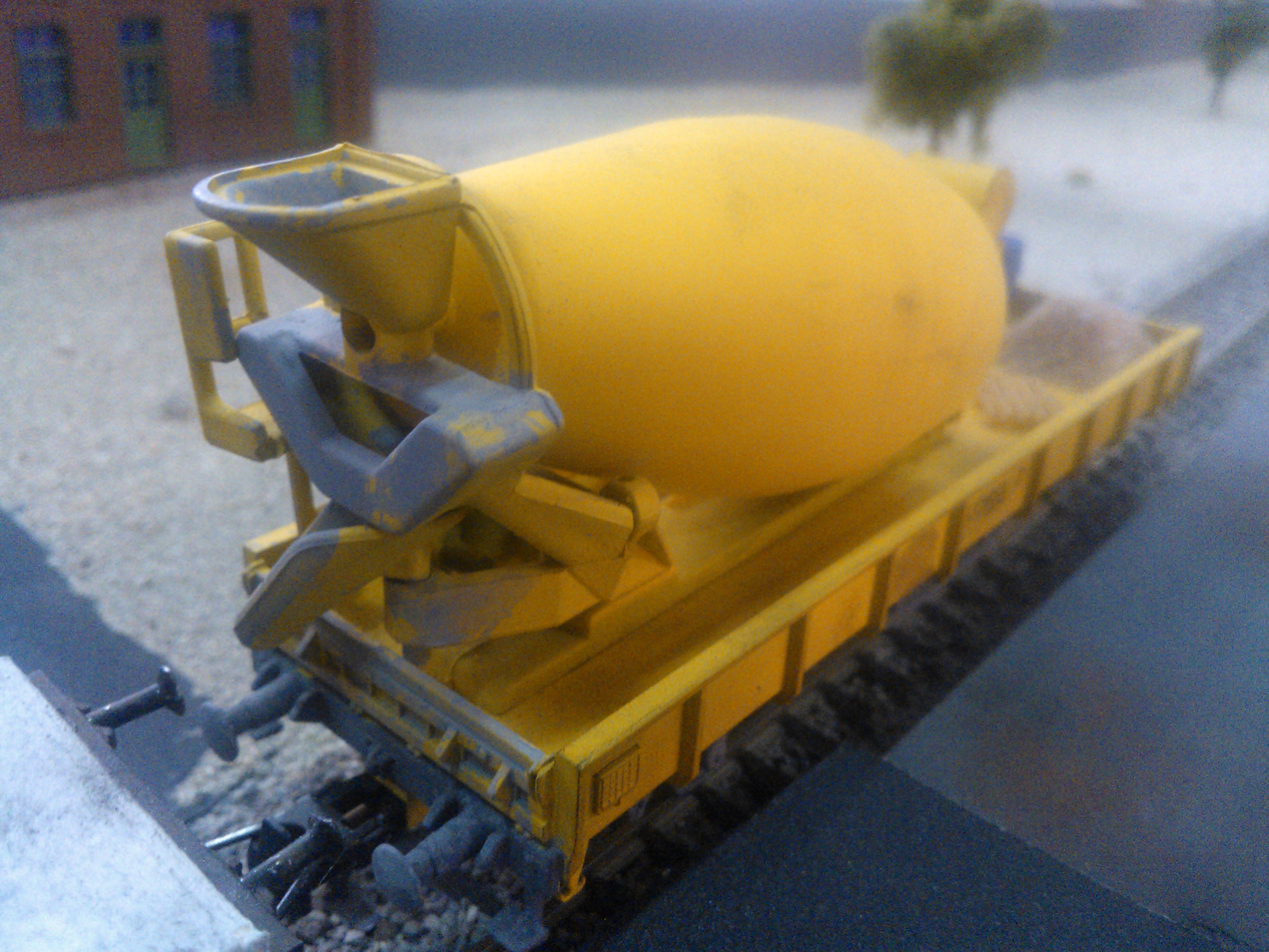

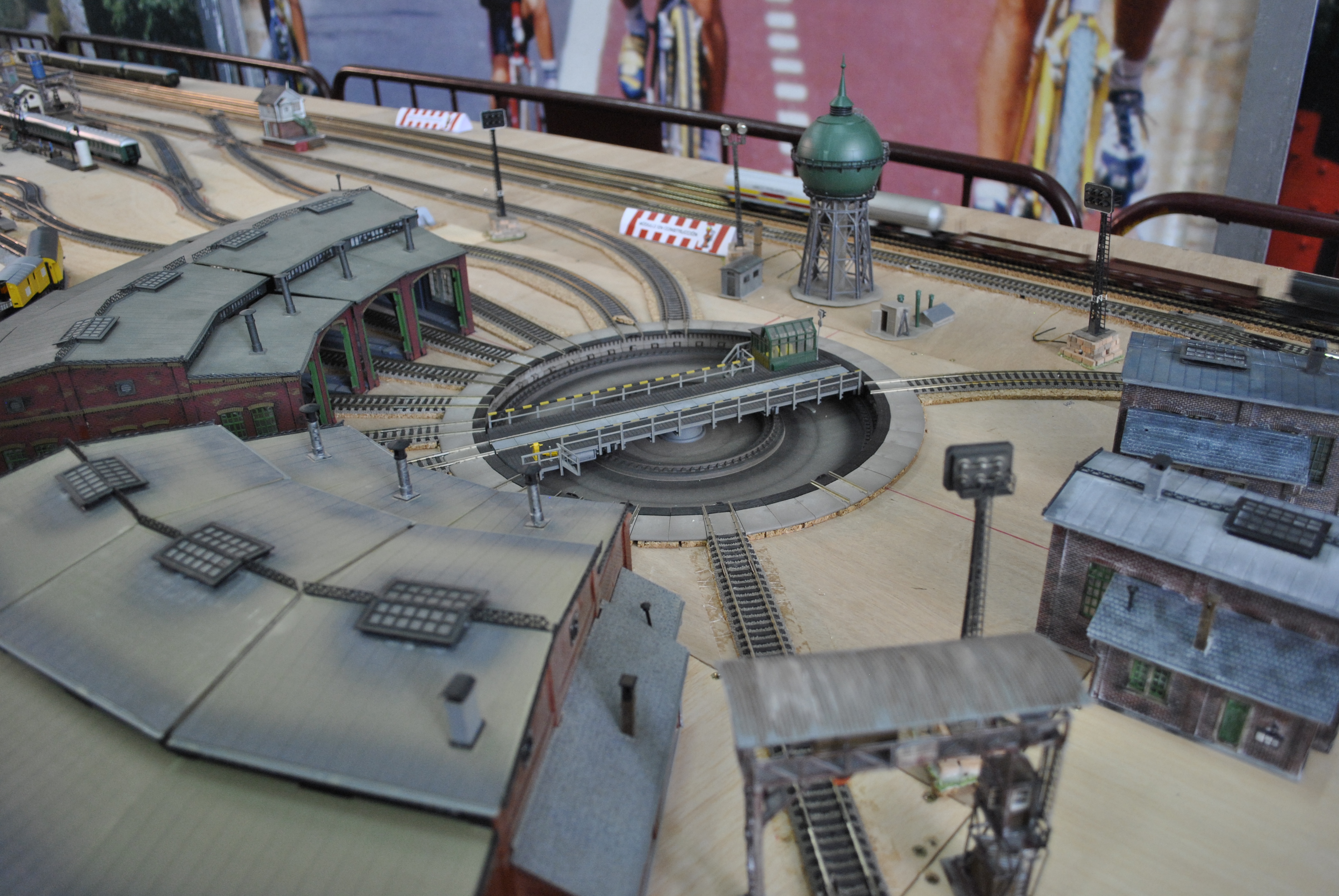

Unas fotillos del sábado...
tren de granito
rotonda del depósito que estamos construyendo

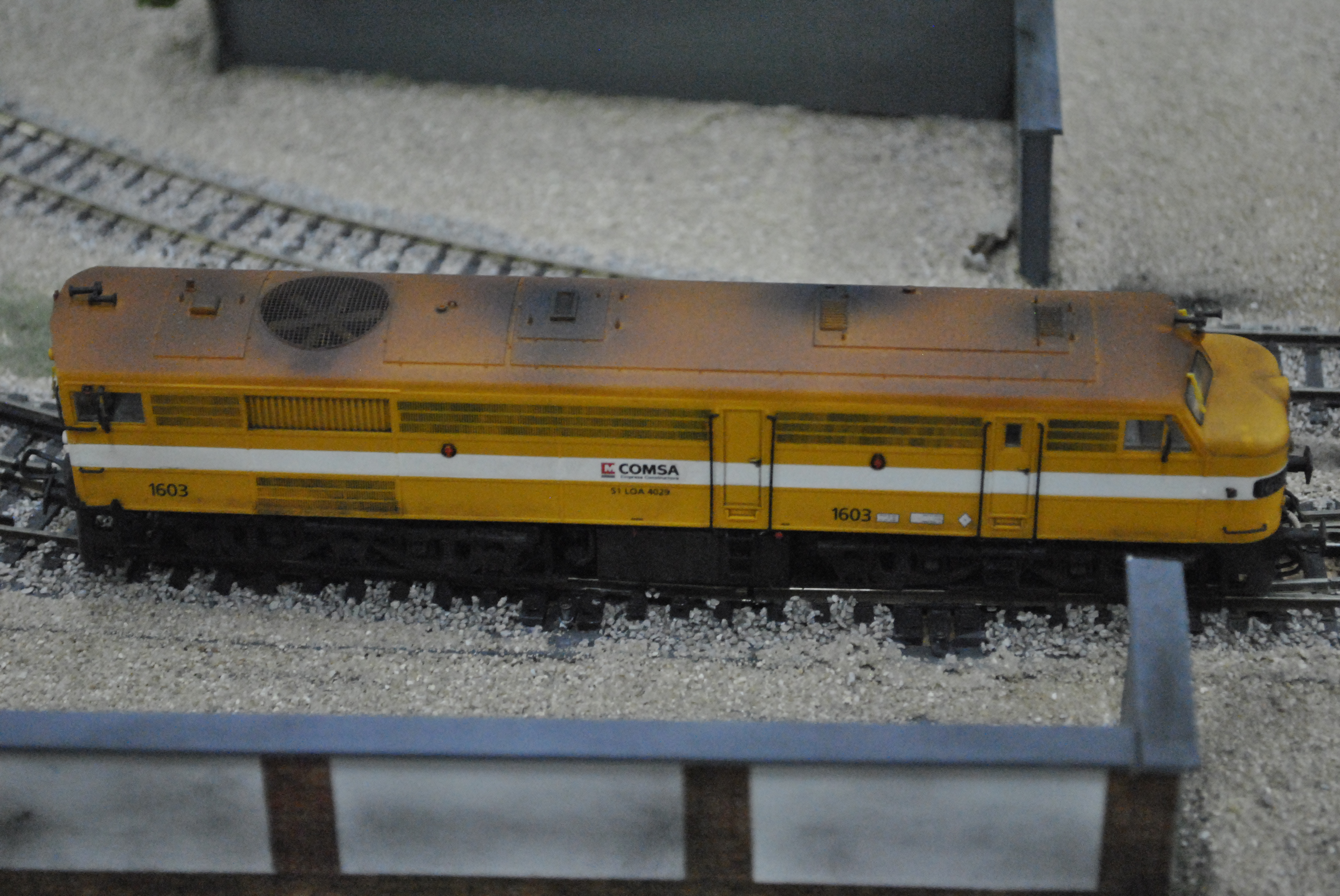

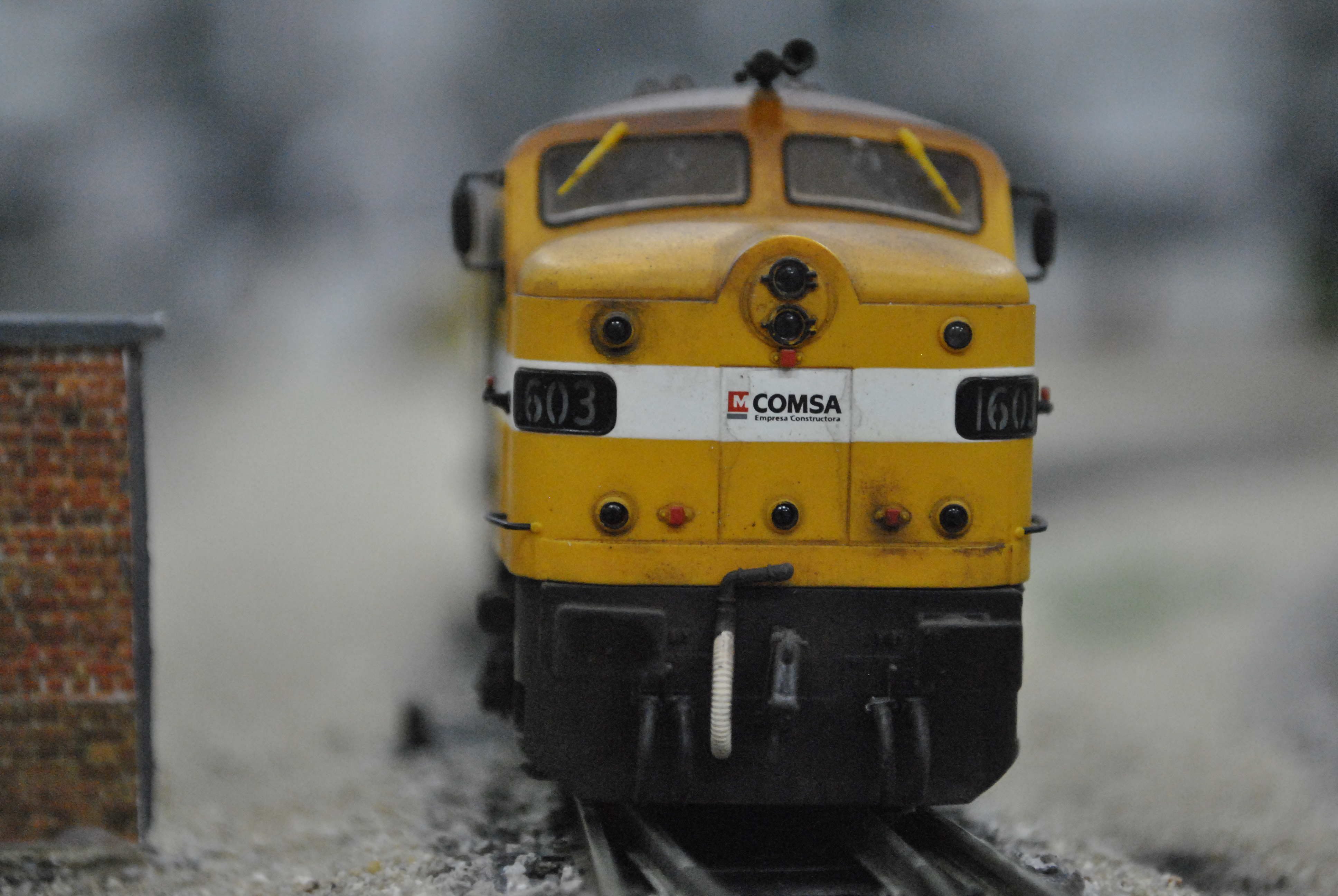

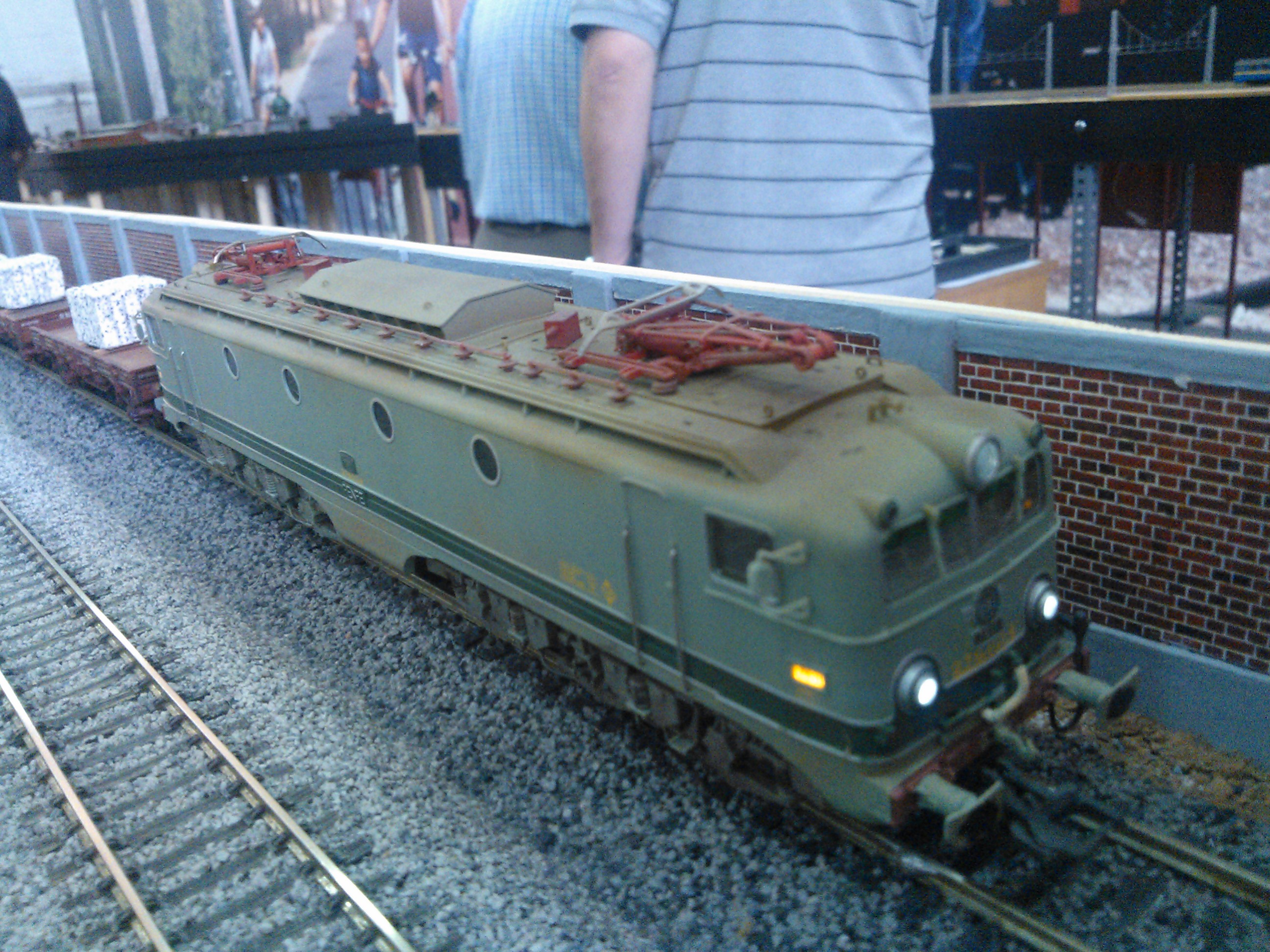

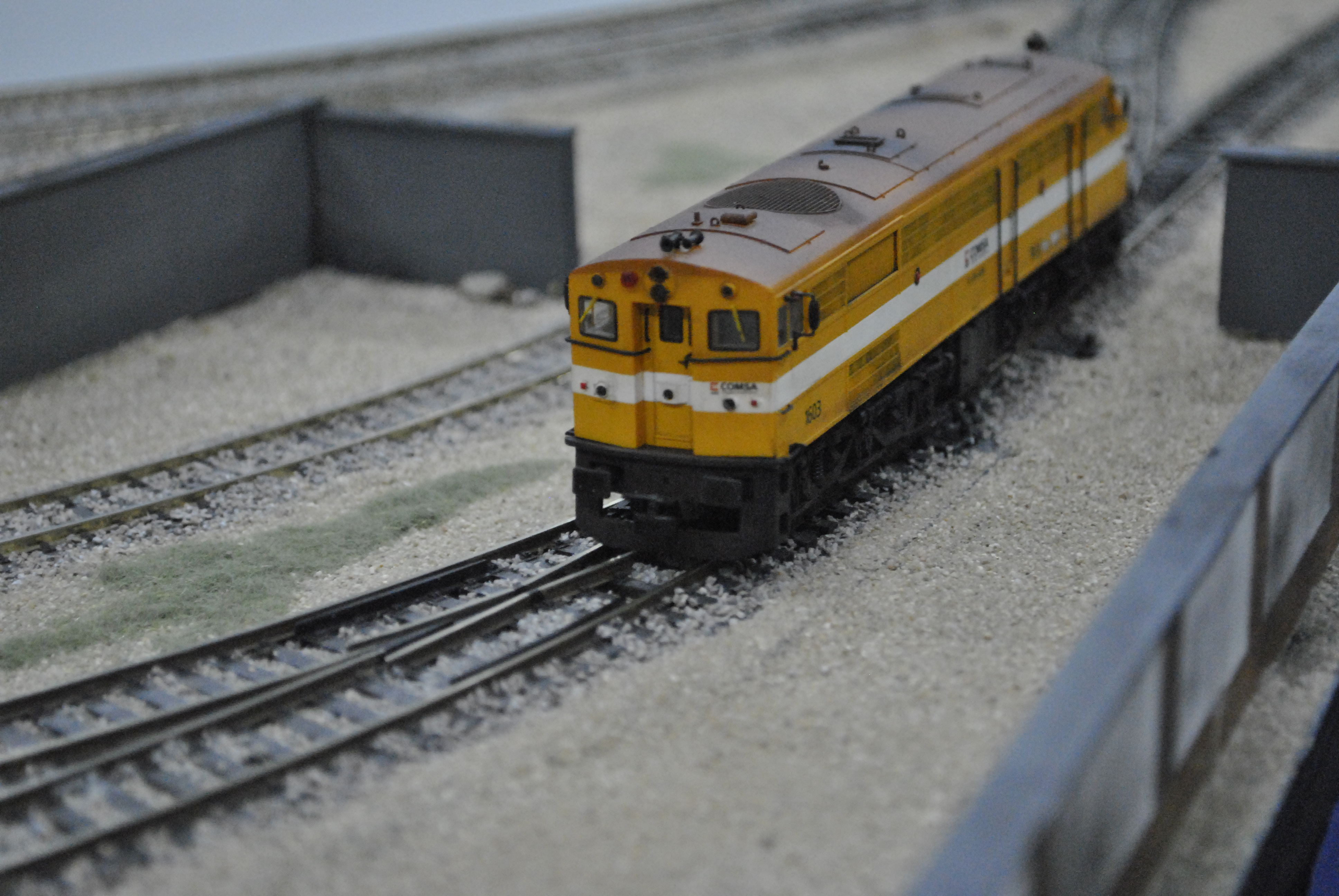

Otras de la 316 comsa envejecida por los compañeros de via87 modelismo....

253leones escribió:
muy buenas fotos...sobre todo las 2 japonesas ;)
saludos.
Son del amigo Santi de via87 modelismo y una de ellas es una dummy para hacer dobles tracciones ;).

Mensajes: 167
Registrado: 13 May 2010 11:42

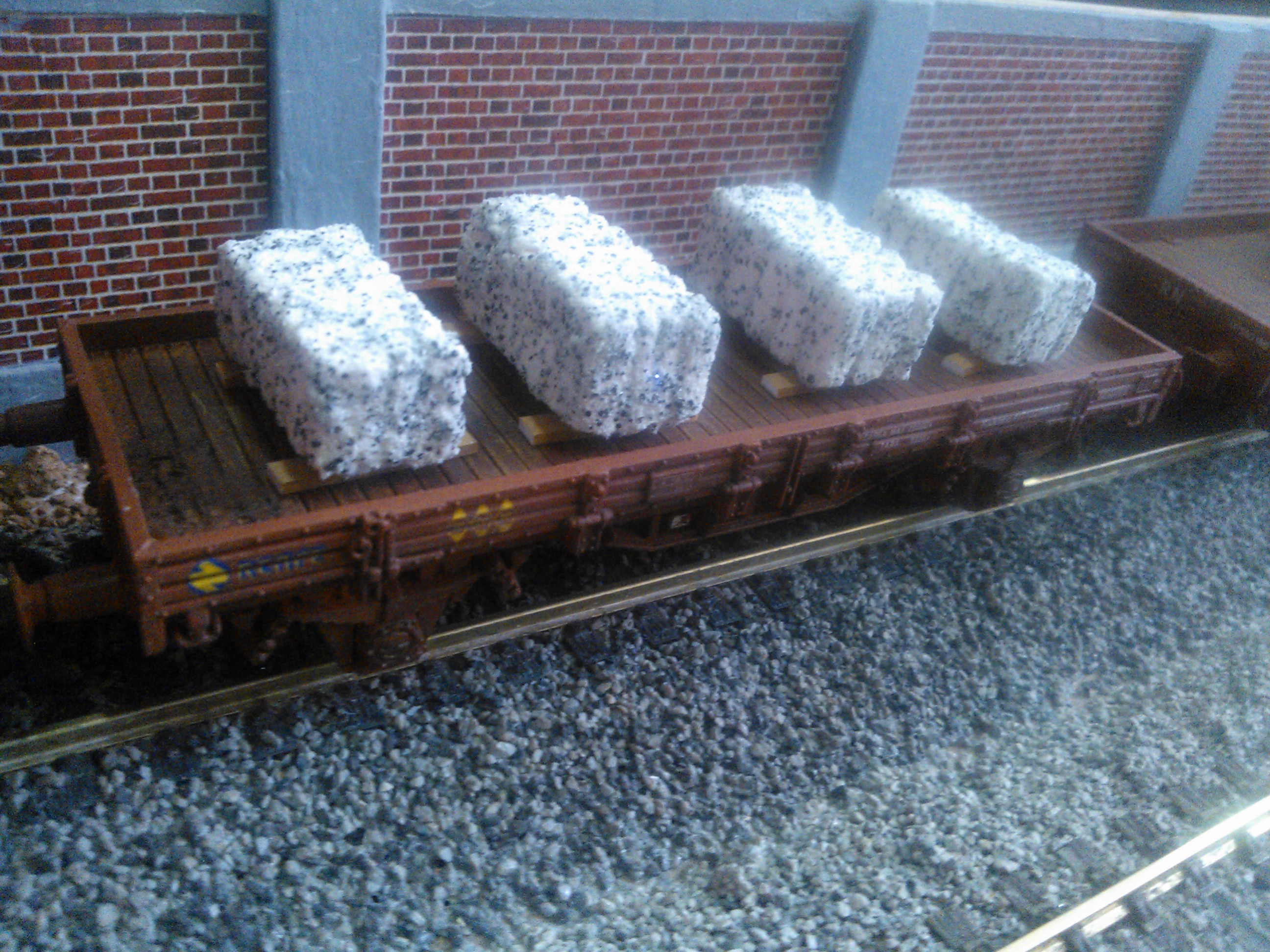

Saludos al foro.
Bonito video y bonita maqueta. Yo también he hecho unas cargas de granito similares a las que salen en el video. ¿De qué están hechas las que se ven aquí?. La mías están fabricadas con corcho normal de embalajes pintado con pintura especial de textura de granito, y quedan de maravilla y no pesan nada. Lo que yo no les he puesto son las maderas en la base, aunque después de ver cómo quedan creo que se las pondré.
BR182 :-)
PLNC
Nota 18 Jul 2012 06:52
Mensajes: 318
Registrado: 26 Ago 2008 11:29
Hola BR182
Me alegro que te guste la maqueta.
Respecto a los bloques de granito se han hecho con piezas de corcho cortadas a medida y pintadas con True Granite de la casa DecoArt. No tiene ningún misterio.
Yo aproveché para ocultar algo de peso en el interior y mejorar el comportamiento en las vías de las plataformas que, a mi gusto, pesan muy poco.

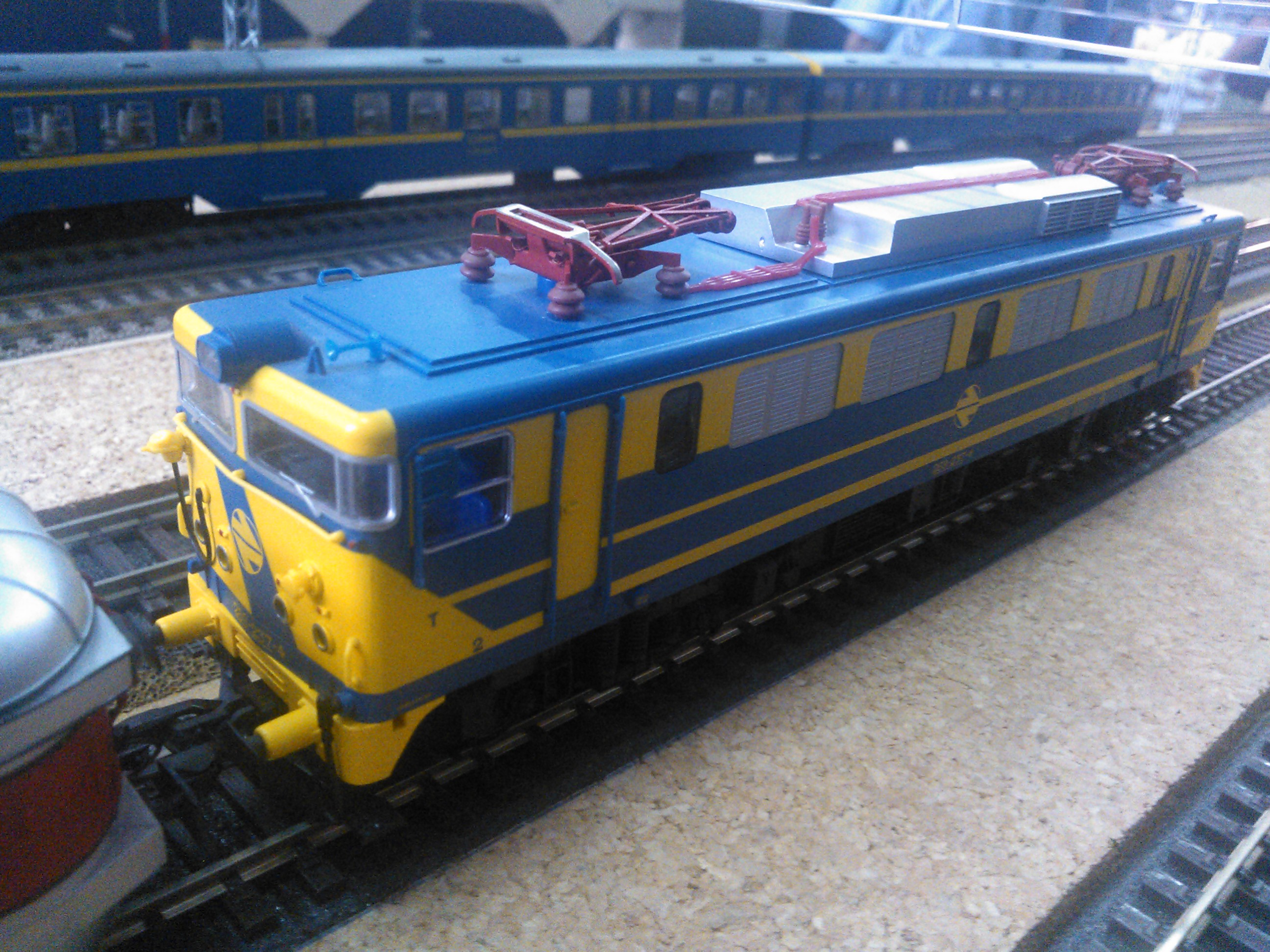

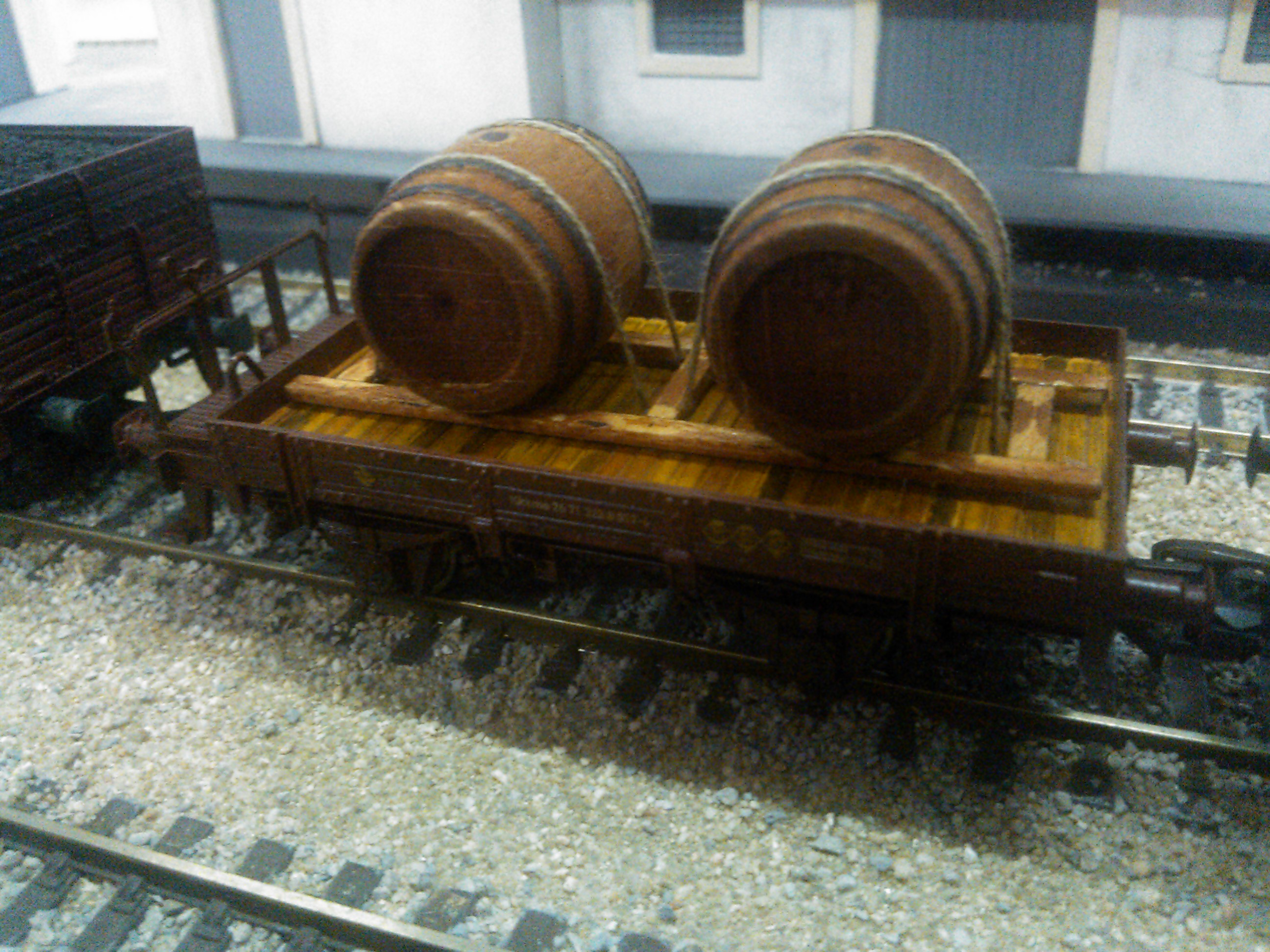

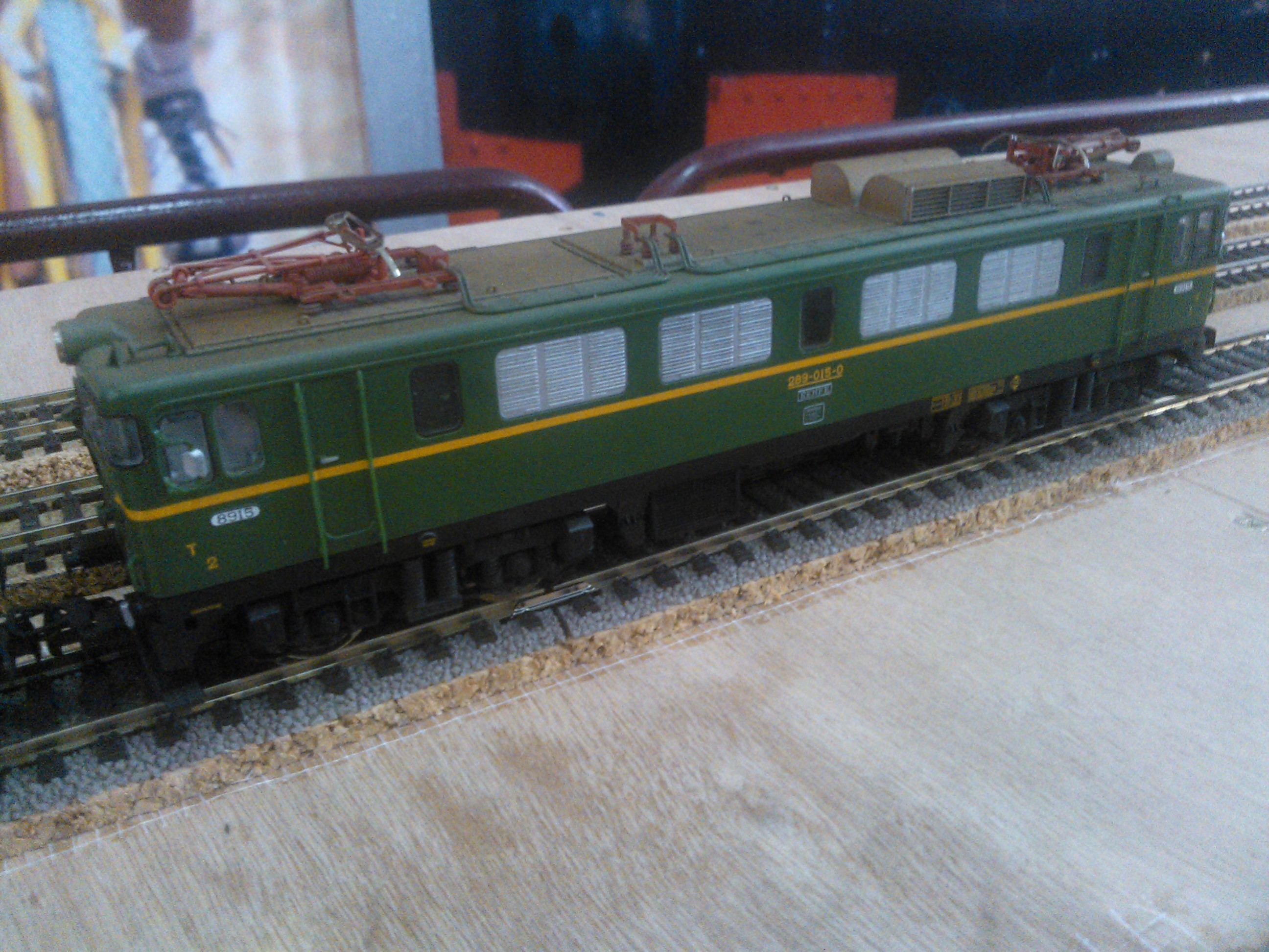

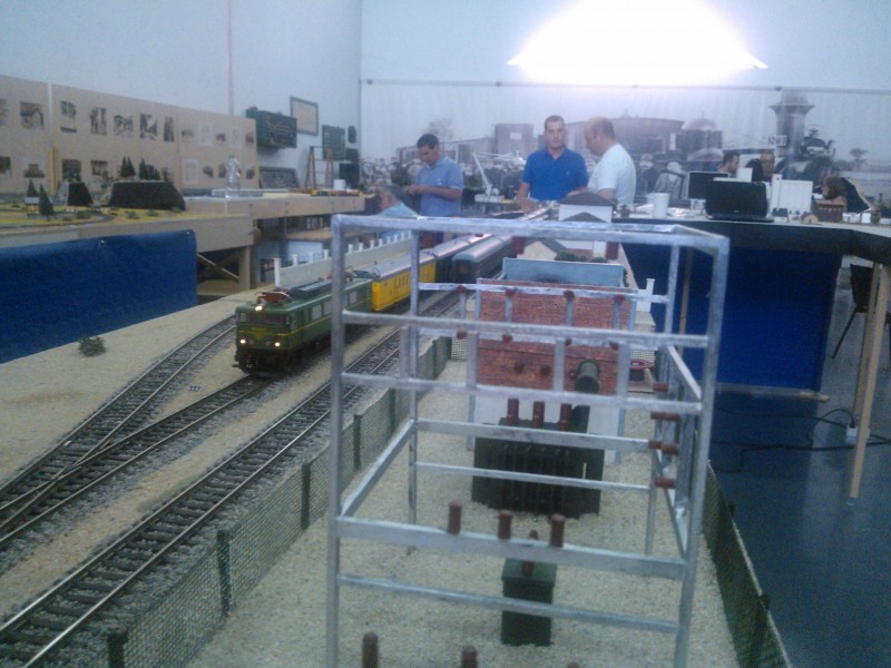

Nota 20 Jul 2012 23:02
Mensajes: 1212
Ubicación: ASTURIES/CAM
Registrado: 02 Ene 2010 15:10

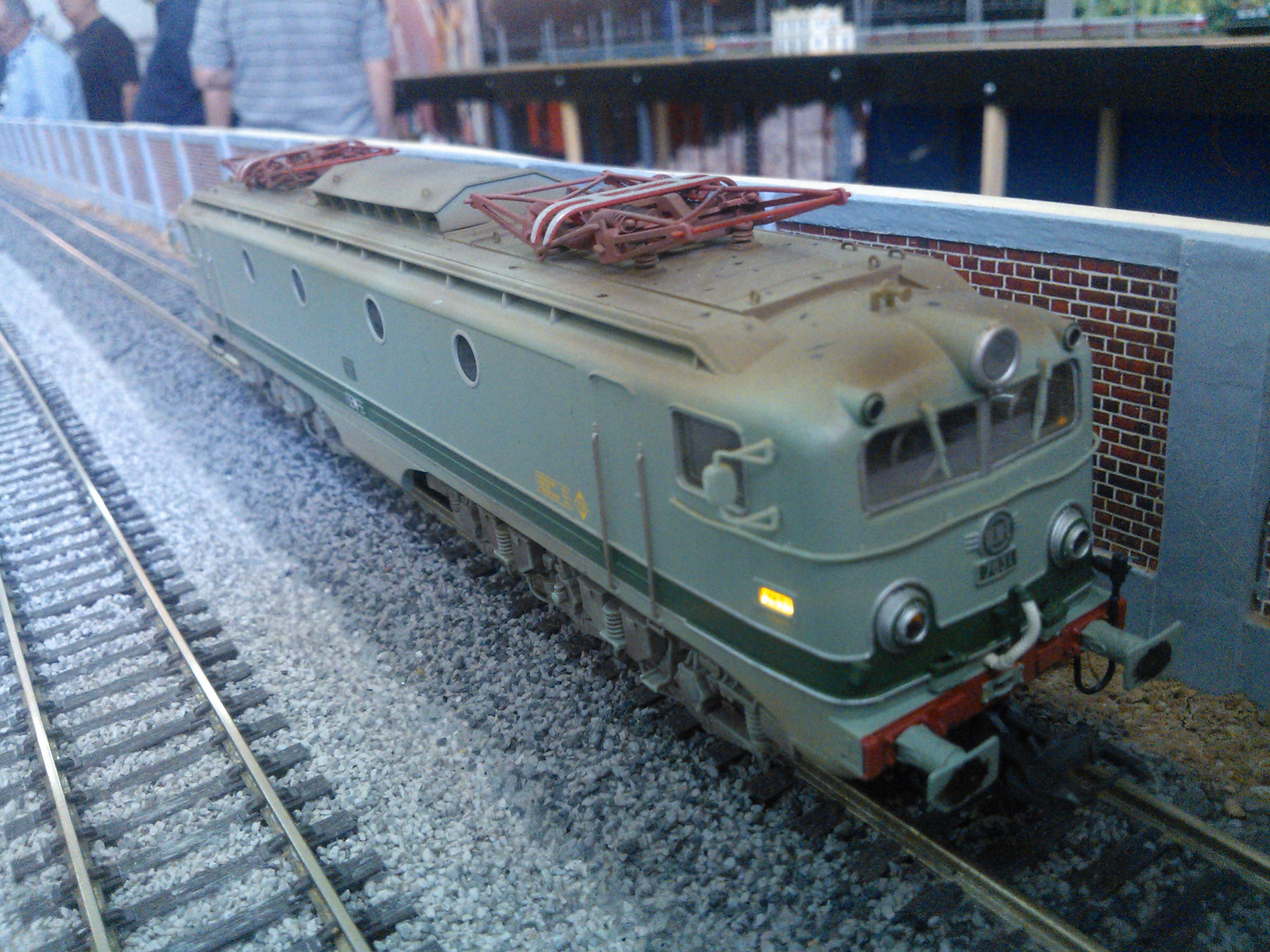

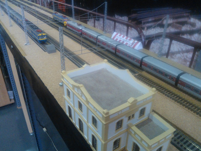

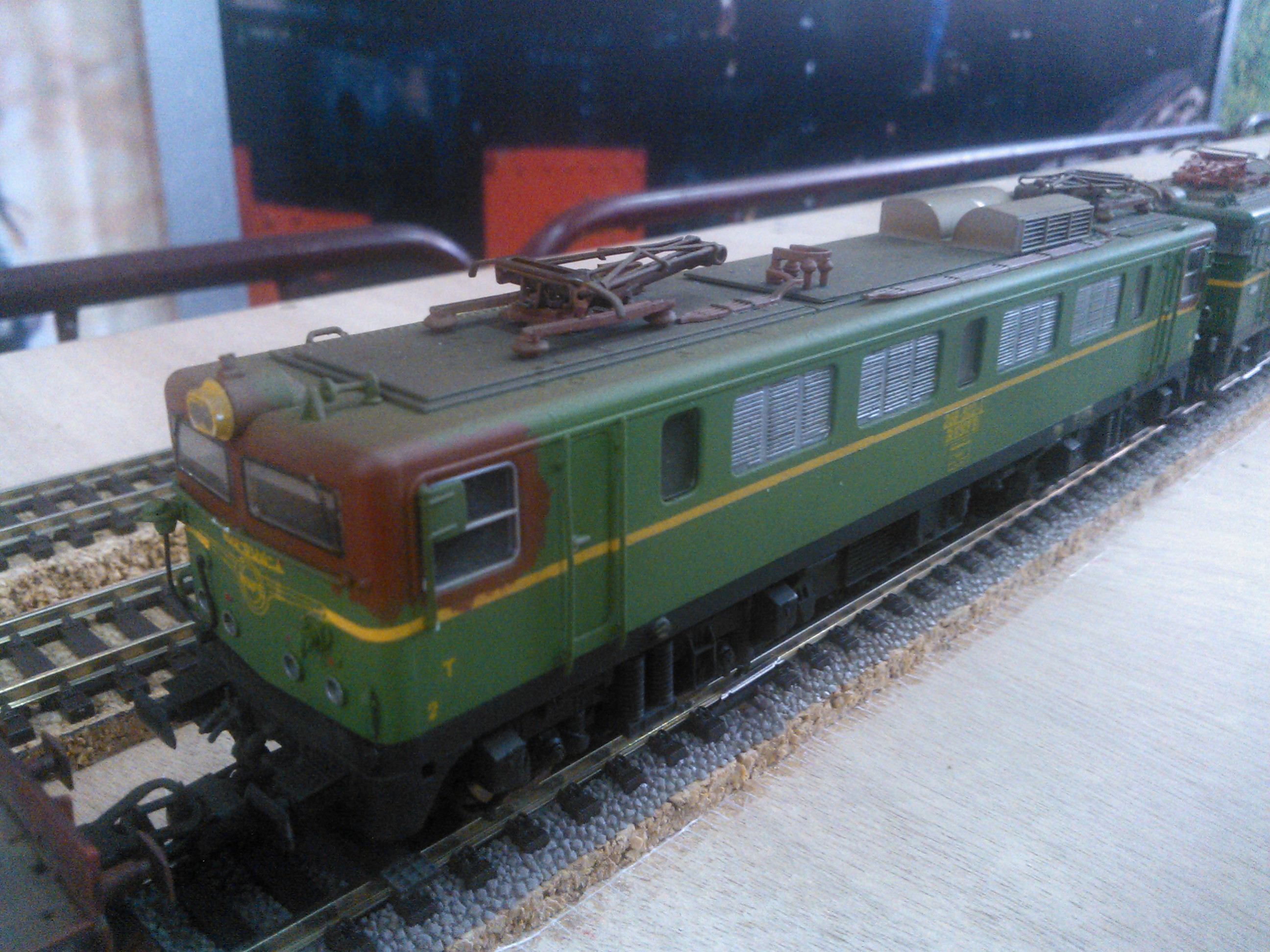

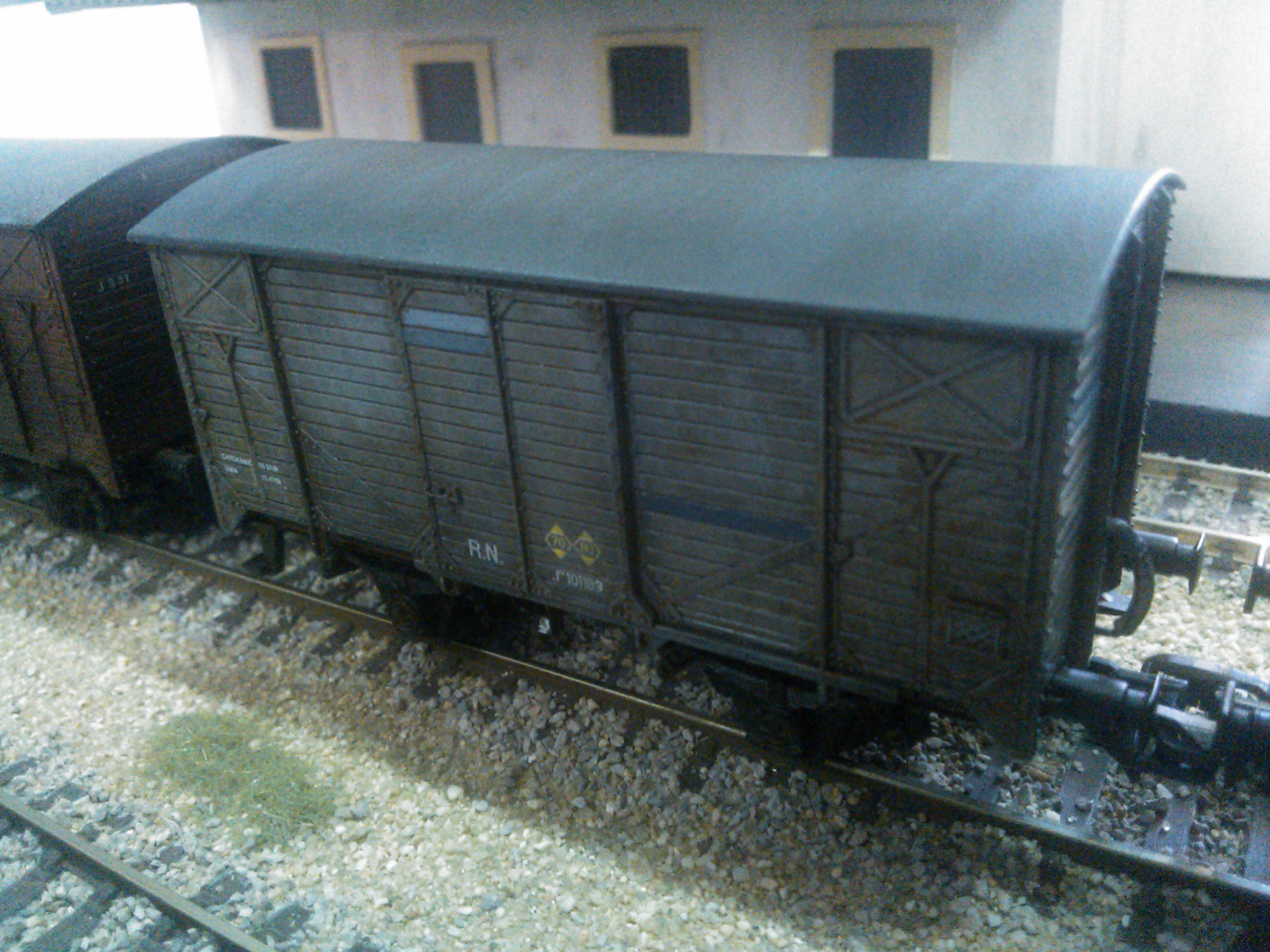

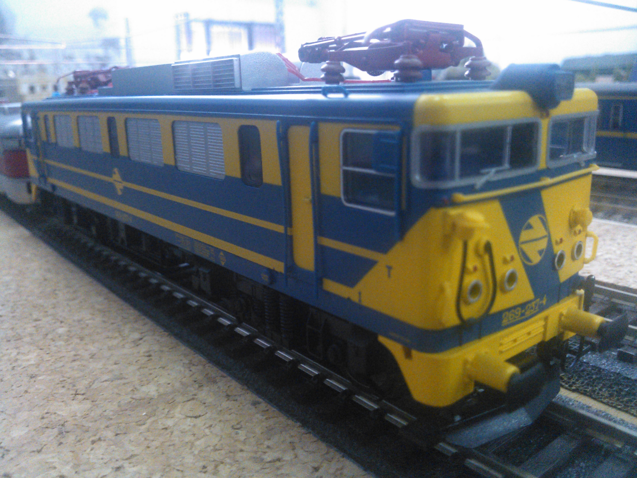

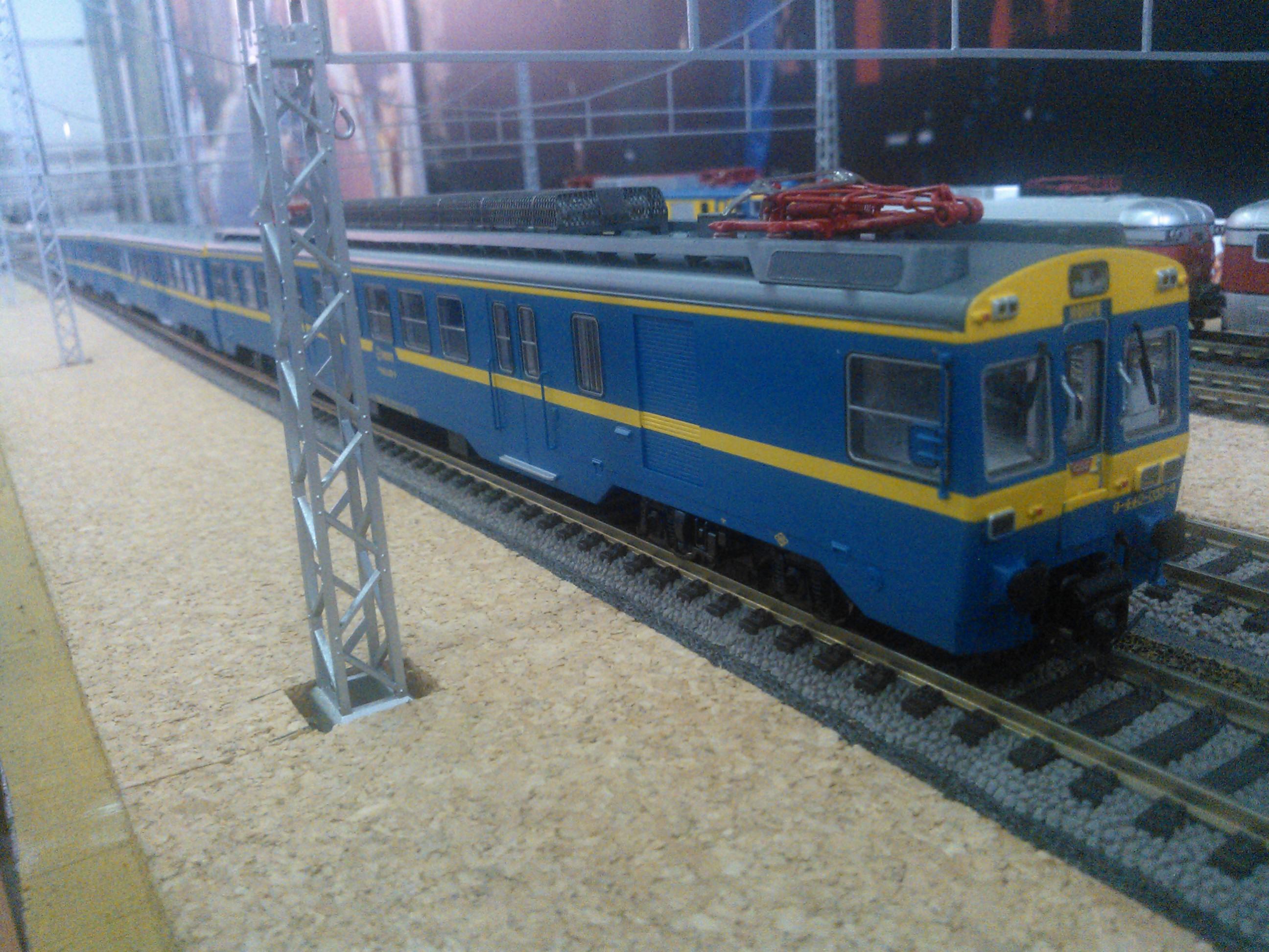

unas fotos de la reunion
S2 ;)
PD: las dos ultimas fotos, corresponden a dos transformaciones de locomotoras 269 (epoca transicion) y 289 (envejecido), realizado por Via87-Modelismo

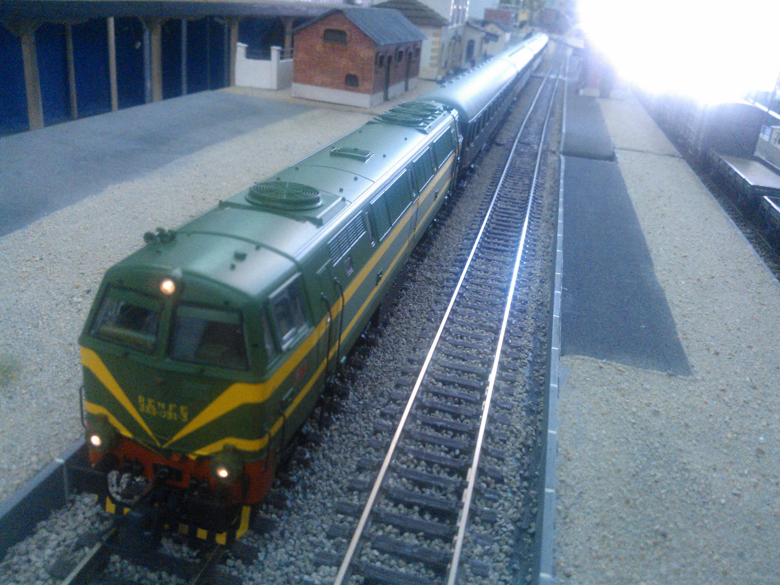

Nota 27 Jul 2012 18:03
Mensajes: 1212
alguna foto mas
