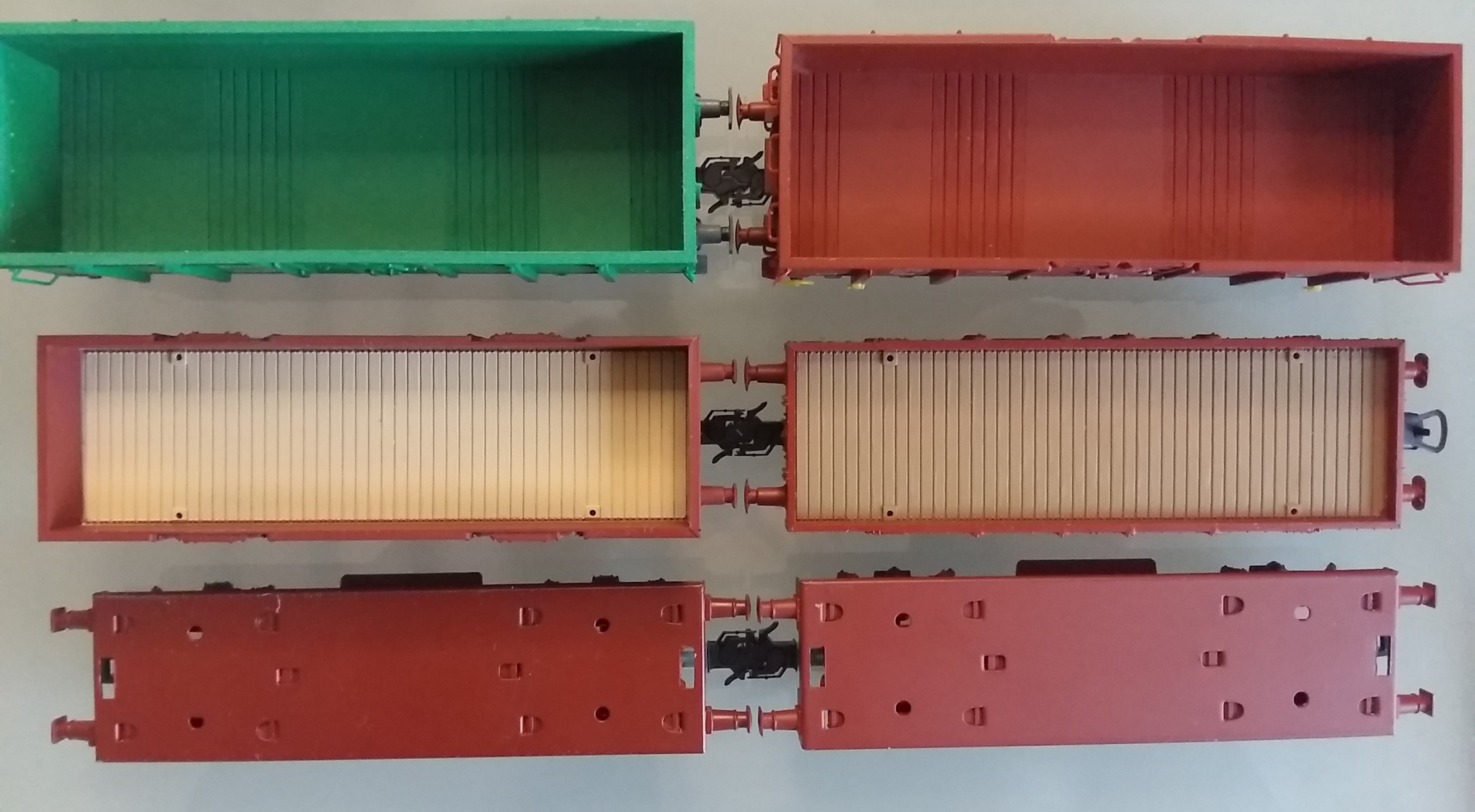

llerita73 escribió:
Me referia a estos..
Alguien sabe la altura del recrecido???

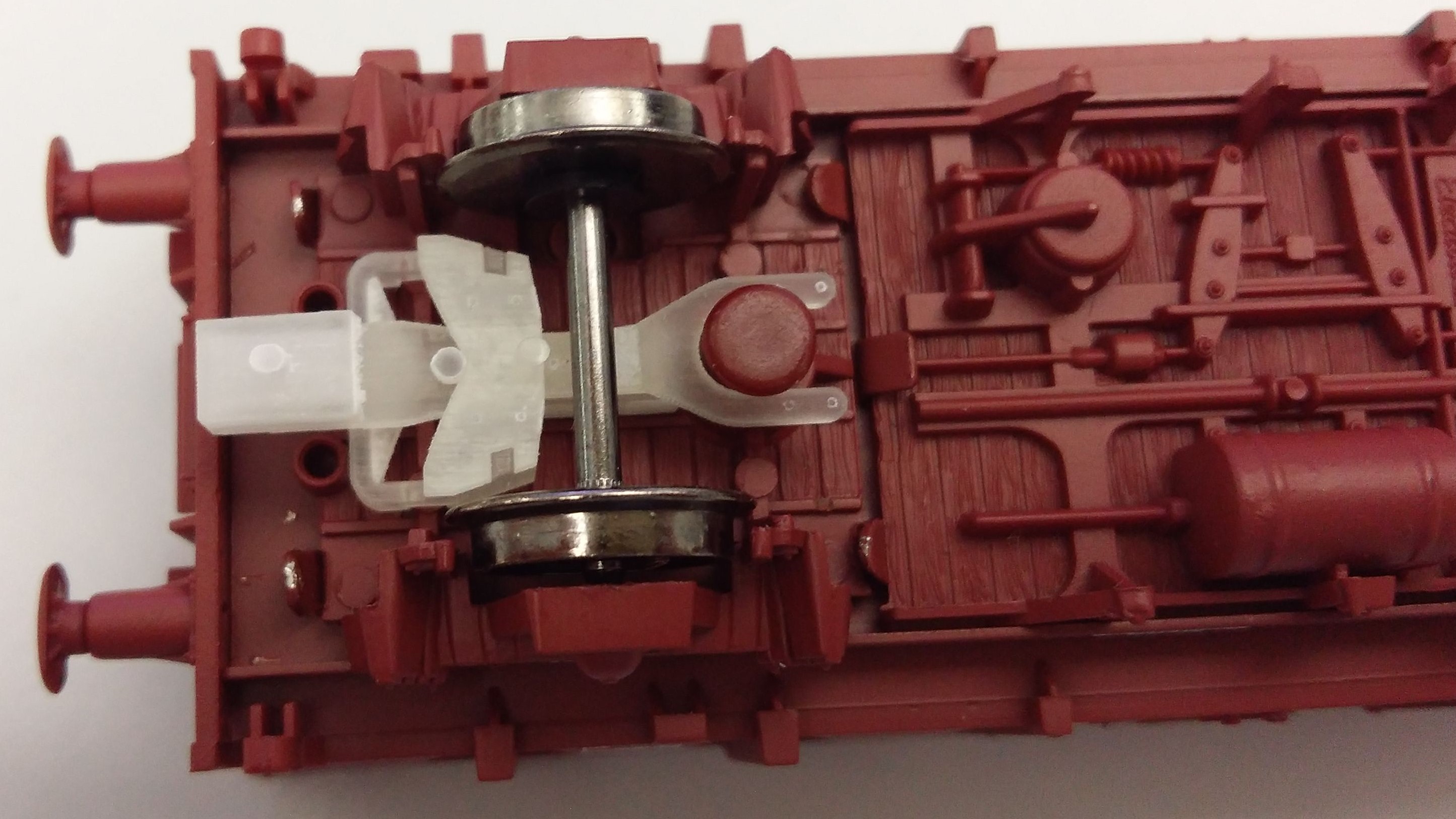

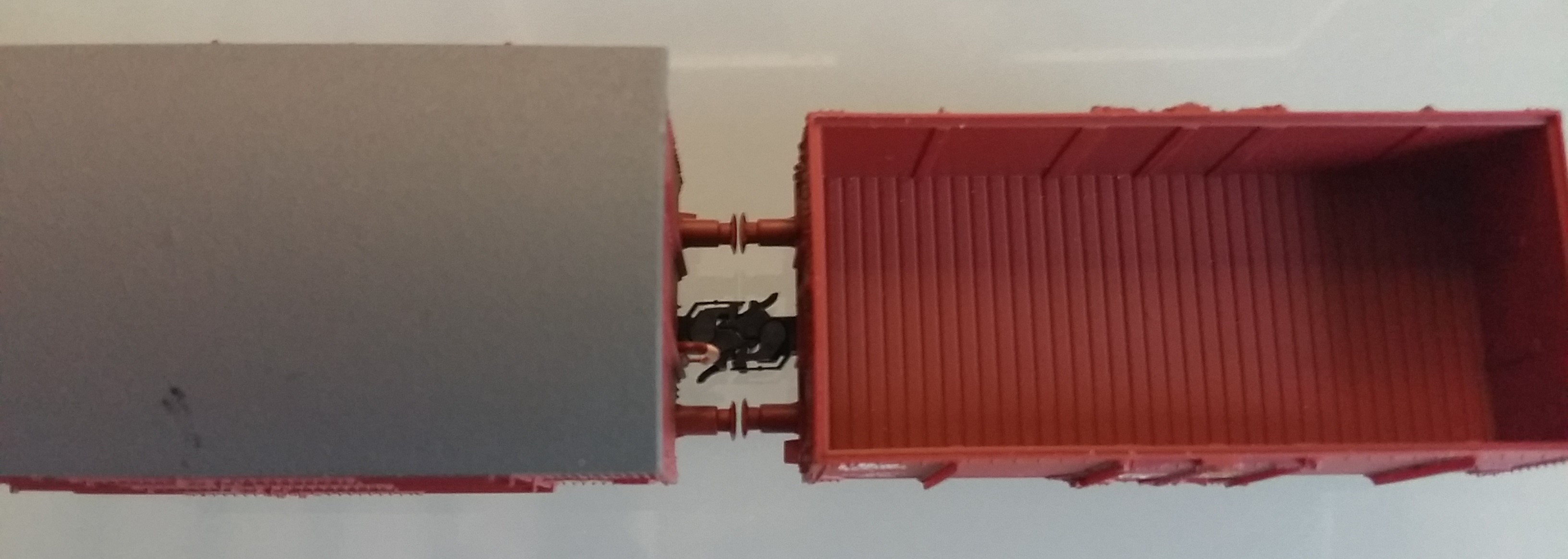

por fin ya están listas las cinemáticas para los vagones Electrotren que carecen de ellas. Sobre la primera version, se ha preparado una nueva con un poco mas de elongación.
Se han diseñado para ...
Vagones tipo Elos
Vagones bordes medios X y plataformas
Vagones con chasis antiguos metálicos
Y por supuesto para los unificados pequeños.
No requeire ningún tipo de corte. Tan solo extraer el rodal, girarlo y volverlo a colocar. La nueva posición de el bulón original hace las veces de guía para la cinemática.

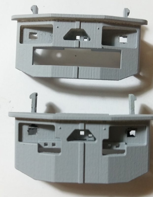

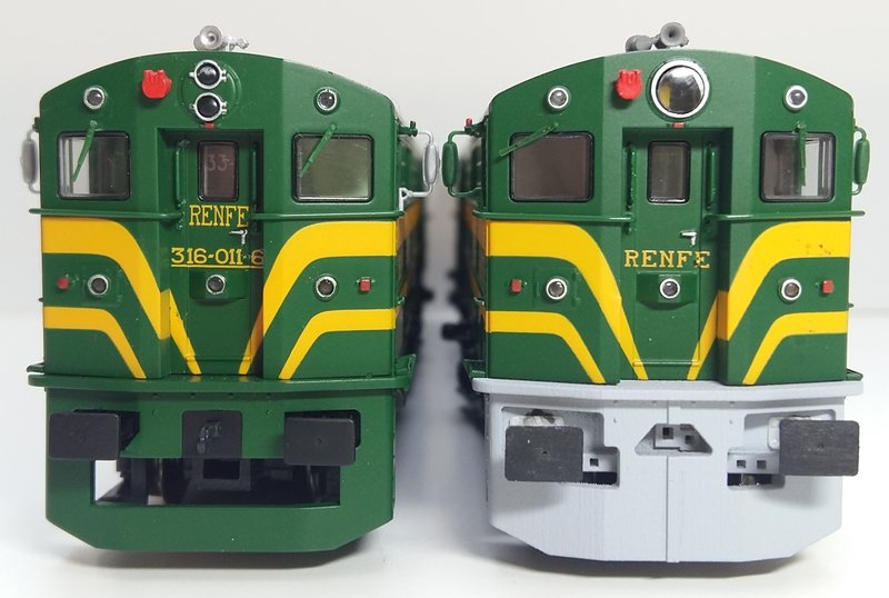

Topera completa para las 316/318. Como siempre en 3D, anchura entre topes a 2 metros y platos de los topes dimensionados a escala 1/87 exacta.
Foto del faldon tal cual sale de la impresora. Tan solo está limpio e imprimado.
Diseños 3D
Nota 16 Feb 2017 00:19
Mensajes: 6651
Qué maravilla ese faldón. ¿Como es la versión funcional? Con poco, tendrá un diseño más atractivo que el original de Electrotren, el cual queda horrible sin la parte inferior, tanto en esta como en las 321.
mañana te la pongo. Pero para comparar...
Diseños 3D

7700 escribió:
Cierto, los topes se ven en a distancia correcta y con el tamaño de los platos exacto.
A ver la abertura para el desplazamiento de la cinemática si no canta tanto, sobre todo en las 321, que es donde les quedó escandalosamente fea.

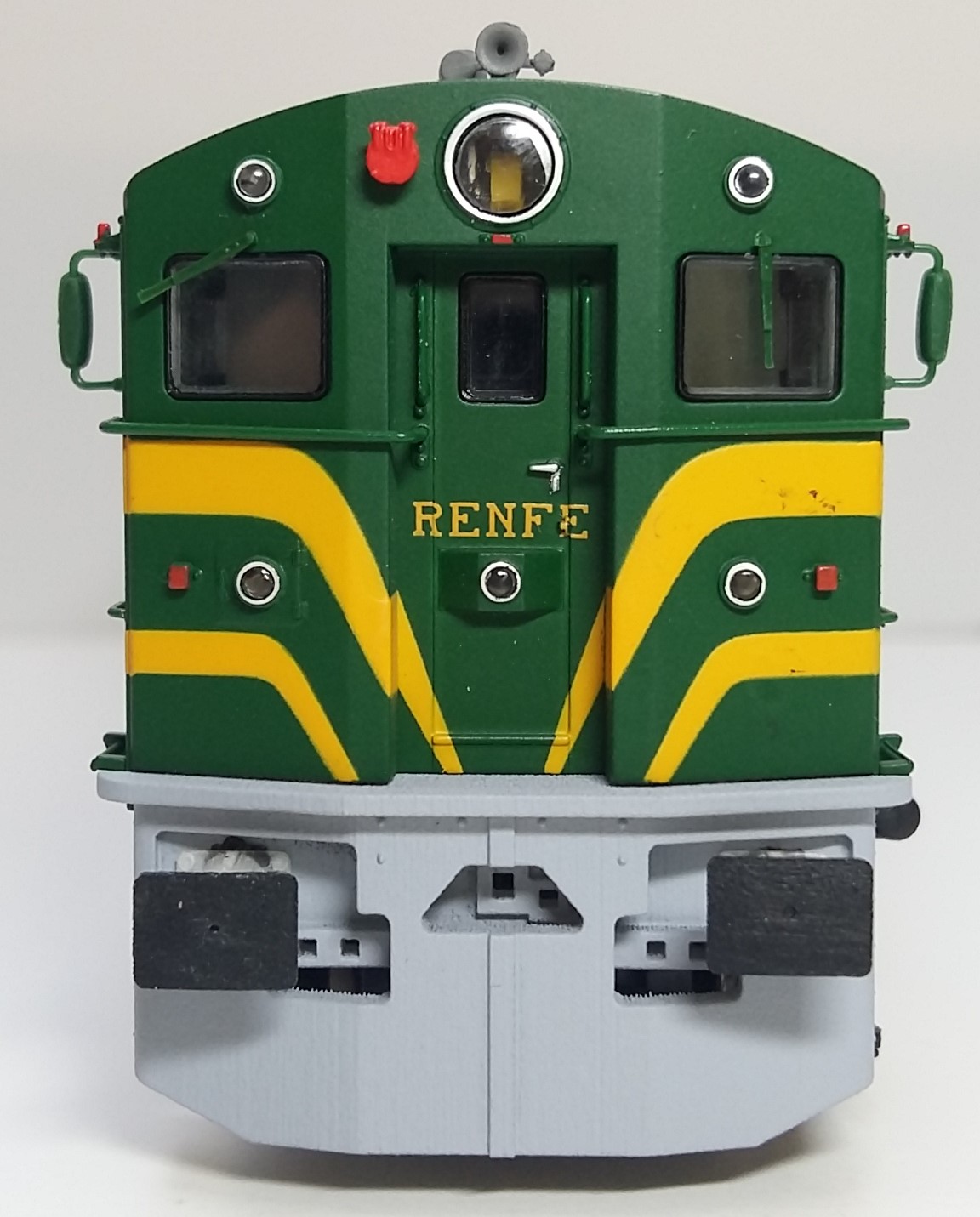

v200 escribió:
una pregunta. el frontal correspondiente a la parte delantera es correcto, o vas a sacar uno diferente ?.
s2.
Hay dos opciones..
La barata: colocar topes con vastagos desfasados para corregir los originales (hay un post anterior donde se ve)
LA elegante: colocar el faldon nuevo completamente remozado. Que es lo que yo hago en las mias.

GM333 escribió:
7700 escribió:
No me dio tiempo a colocarlo bien...

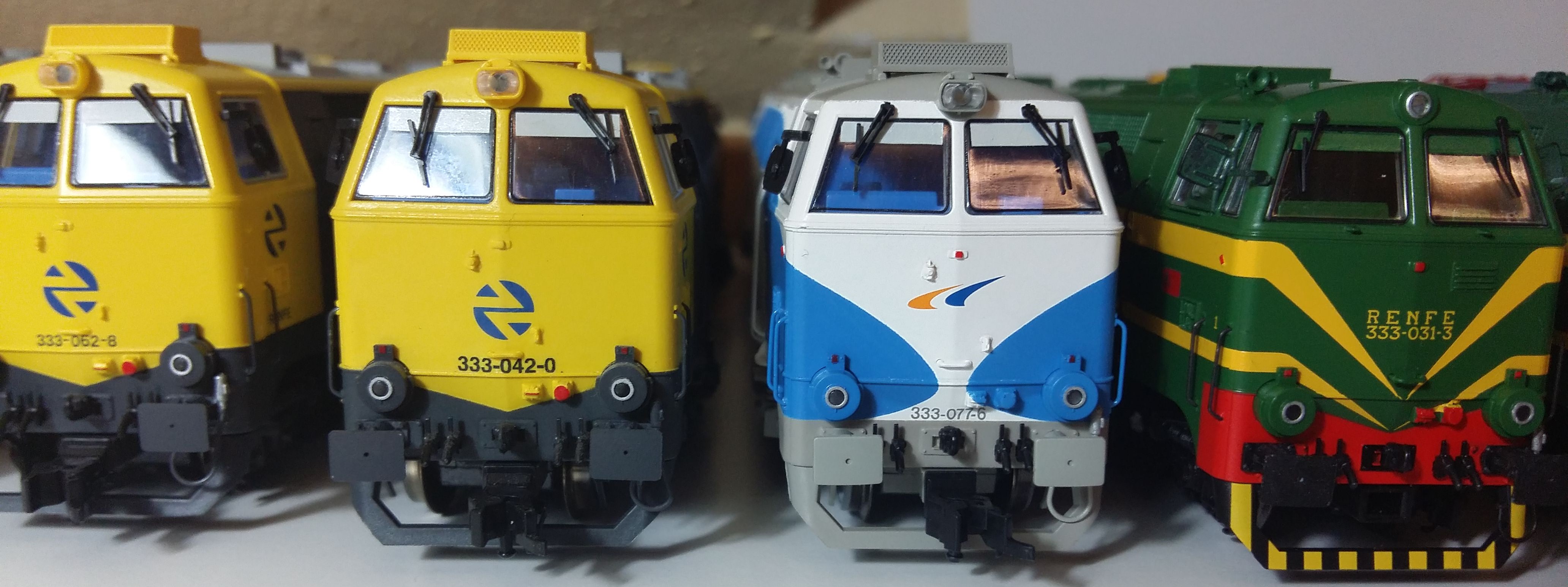

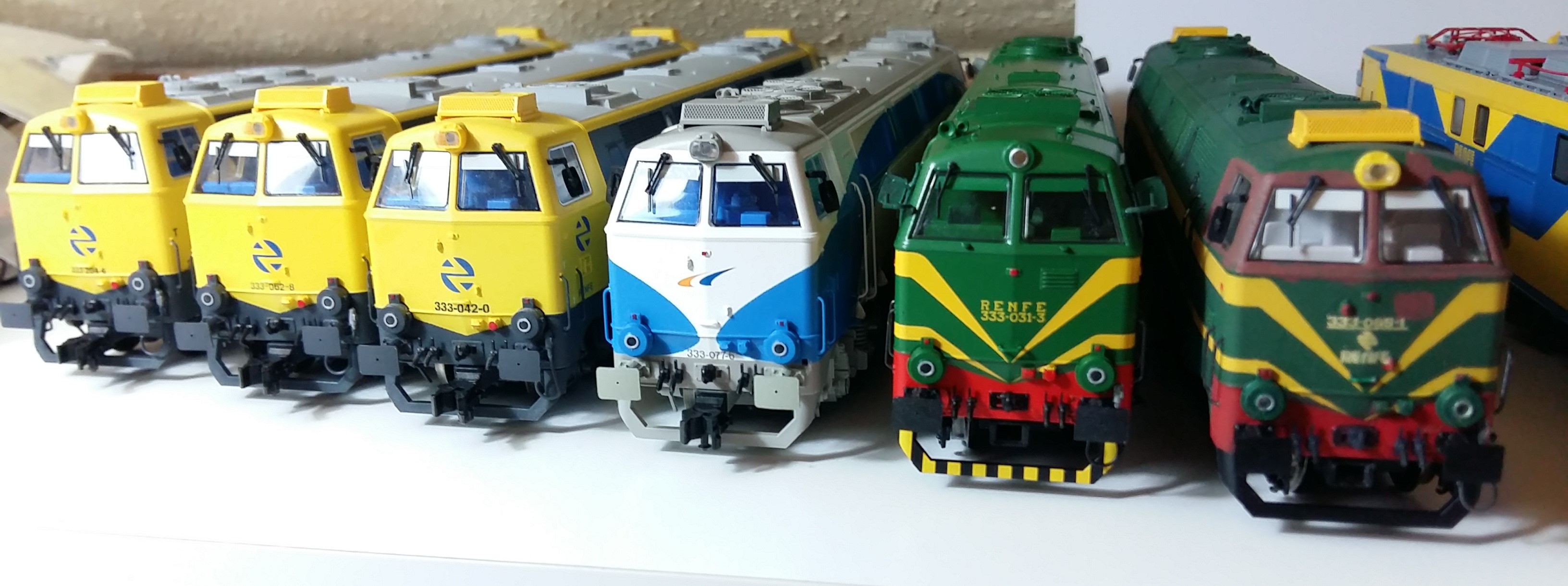

y ya que estamos.....por fin me he puesto a toperizar las mias!!!
diferencia entre la GL (sin topes) y la taxi (con topes)
Diseños 3D
Nota 17 Feb 2017 11:36
Mensajes: 6651
Menuda diferencia, Enrique. Si en la foto ya se ve claramente la 333 bizca respecto de las otras con los topes a distancia correcta, al natural ya ni lo hablamos. Cuando modifiqué mis 333, al acostumbrarme al ver la modificada, luego cogí la otra para hacer lo mismo y todavía me parecía más fea.
Los faldones-toperas de las ALCo están francamente bien, al igual que con la 333 también hay una diferencia notable.

Nota 01 Mar 2017 22:55
Mensajes: 2203
Ubicación: Asturias
Registrado: 16 Jul 2008 12:51
ea!!!!!
vale asi???
:roll:
Recrecido X1 sin pegar todavía.
Diseños 3D
